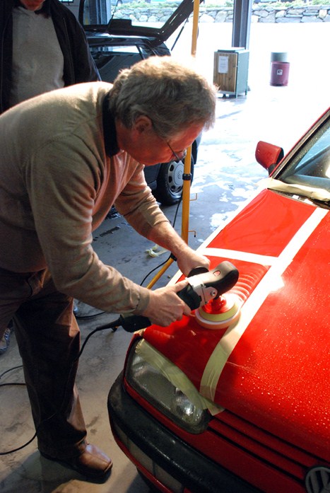

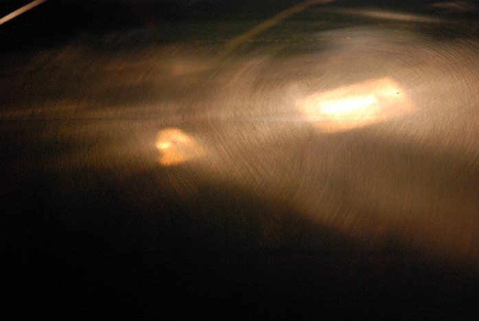

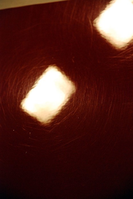

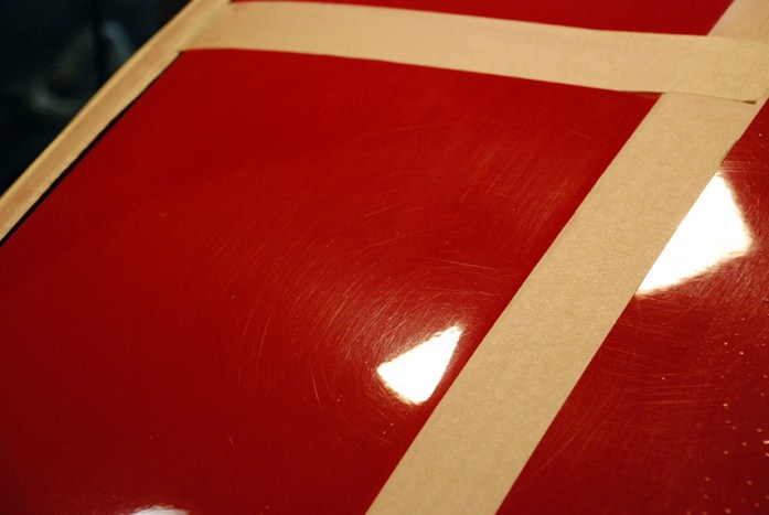

Første prøveobjekt, en rød golf 3 med ganske kraftige riper på panseret, hva måtte til her ?

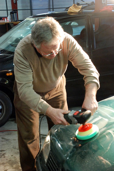

Jeg spurte Tom om dette med minst aggressive metode først, noe han tildels sa seg enig i, men med hans erfaring ville han kjørt på med våtslip med en gang for å spare tid. Alikevel viste han oss minste aggressive metode først, ved å bruke EFC (gul kork i 3M systemet) på gul waffle pad.

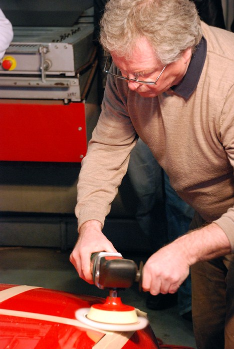

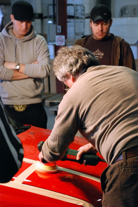

Tom er igang

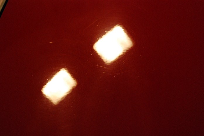

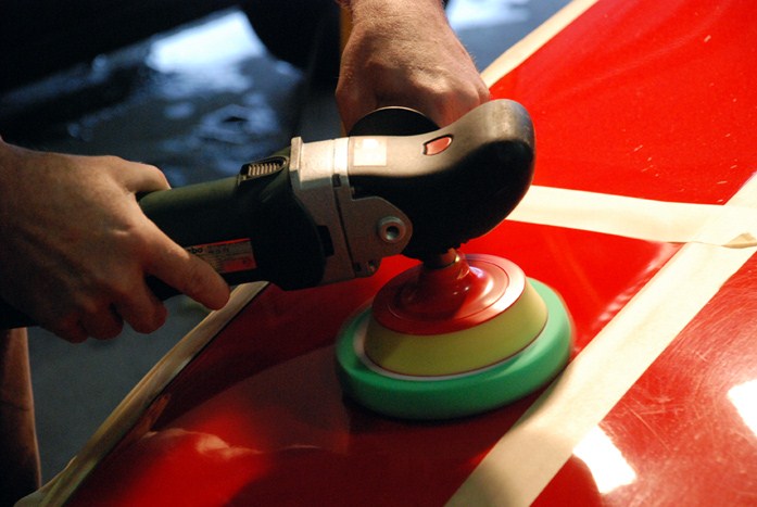

Dette skulle jo, som han hadde påpekt også, ikke være nok. EFC (Extra Fine Cut) har bare litt slipemidler og viste seg rask å ikke være nok. Men som han sa så hadde han holdt på lenge nok (20 min.) så ville nok etterhvert EFC'en ha tatt en del riper.
Så da var det bare å få fram bæ-bæ'en med en gang og FCP (Fast Cut Plus med mye slipemidler) og grønn kork.
Og så FCP på grønn pad (grønn kork, grønn pad, enkelt ikke sant)

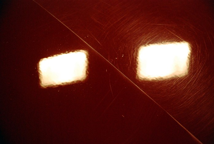

50/50
Joda - dette fungerer fint. Og så går det veldig lite tid da den er silikon fri så her behøver det ikke jobbes så mye som silikon baserte polisher.
Folket diskuterer...
Oppsummering på denne biten: Desto mer hastighet desto mer jobber slipemidlene og desto mer slipes det. Ikke vær redd for å bruke roterende, sålenge du beveger den i et greit tempo går det helt fint. Ta noen småpauser for å la lakken hvile. Det ble veldig fint veldig fort, noe som er positivt for oss som har kone og unger og andre forpliktelser her i verden. 3M produktene virker altså som et skikkelig "real-world" produkt hvor du får resultater med en gang og ikke behøver å jobbe deg ihjel.

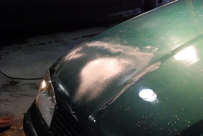

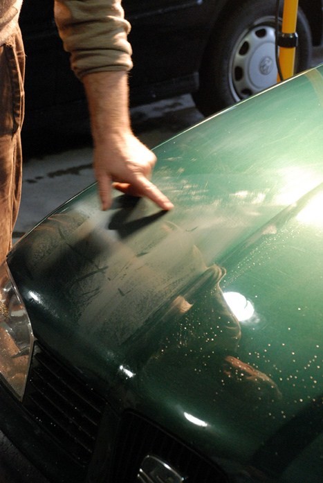

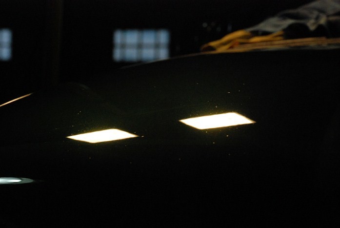

Så var det våtslip - noe jo Tom ville begynt på med panseret på den røde golfen med en gang, men eier var litt skeptisk så inn med ny bil....en grønn Cordoba med dårlig panser der også...og mye steinsprut.
Tom viser oss en halvmåne, fleksibel slipe"kloss" som han kjørte 1000 våtslipepapir med først. Og merk at han IKKE la papiret i vann 24 timer el.l. før han satte igang, det var bare å dyppe det i vannet ettersom han jobbet. Tom sa at et par drag med 1000 papiret fra 3M tok rundt 1 my (klarlakk på nye biler var rundt 40-50 my) og at 3000 papiret tok en halv my, så her var det bare å kjøre på.
Etter 1000
Så litt kontollspray (eller vinduspuss...)
Etter 3000

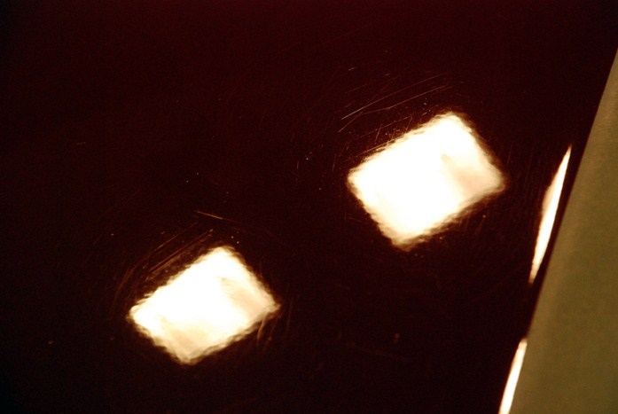

Så buffing med FCP og grønn pad
Så EFC og gul pad
OH YESS ! Herlig resultat.

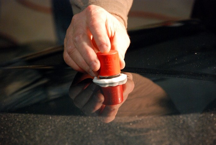

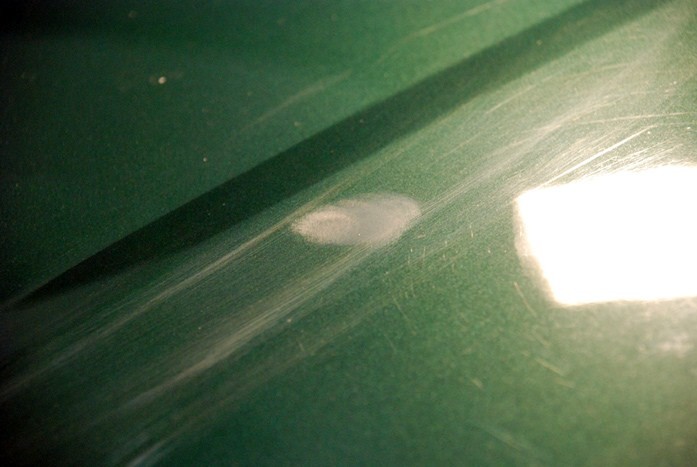

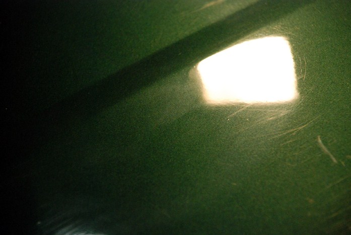

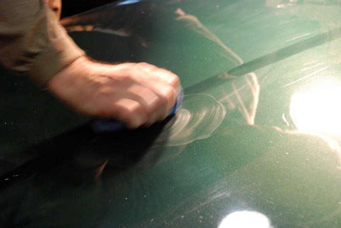

Tom viste også et sytem som heter Trizac (tror det het det) som er beregnet spesielt på små skader, steinsprut o.l. Det er en kloss med et lite rundt papir som kan sette på i bunn med forskjellige grader som ellers, spray på kontrollspray og kjør på
Etter..
Så kjørte han for hånd på først EFC og mikrofiber deretter Ultrafina og mikrofiber.
Bra resultat her også !
