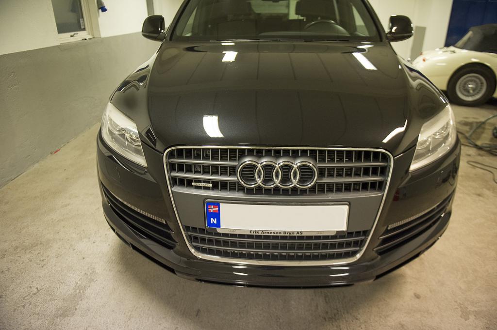

Fredag etter jobb pakket jeg sammen sakene og kjørte til lokalet hvor skilter ble plukket av og bilder ble tatt før oppstart.

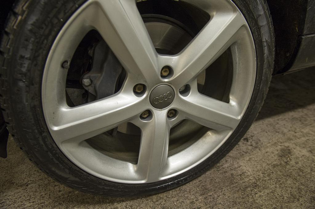

Felger var først ut med P21s

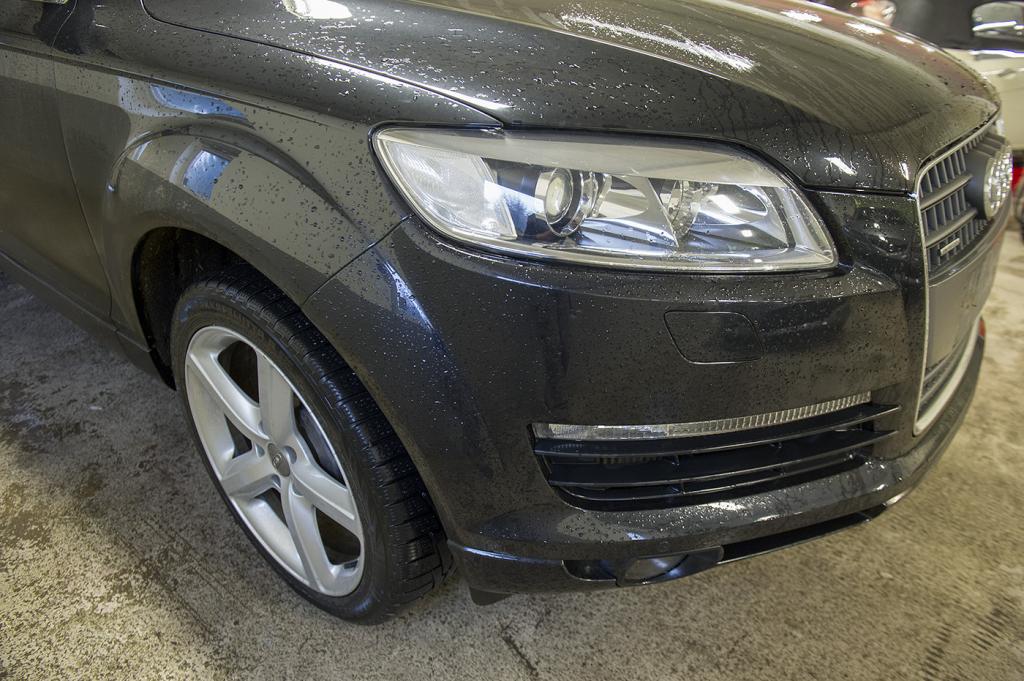

Og Prickbort på lakk. Desverre våt bil denne gangen.

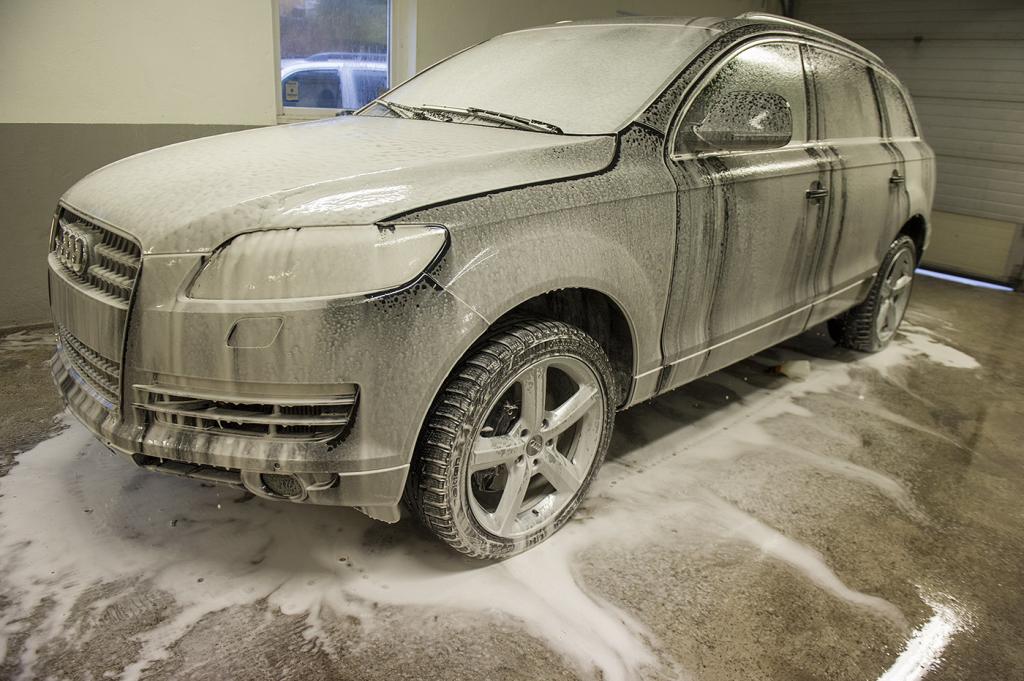

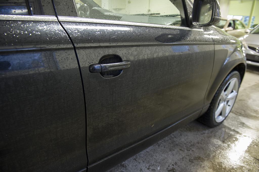

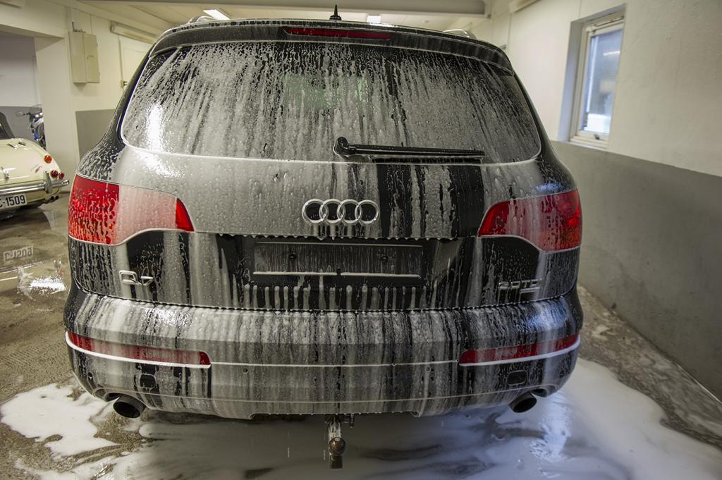

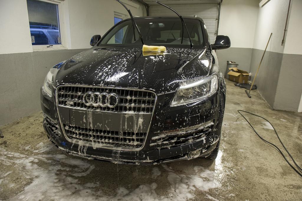

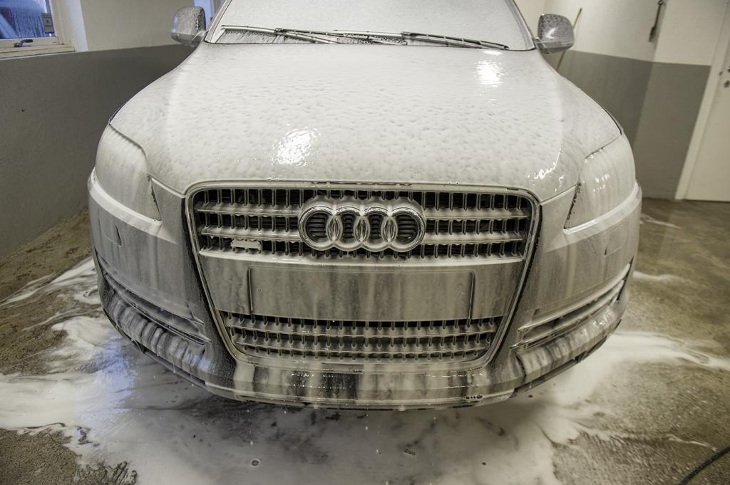

Etter første avspyling ble hele bilen skumlagt med sterk blanding Autofoam
Dekksider ble skrubbet i Surfex HD 1:5
Nok en avspyling og så var det Korrosol sin tur
Til slutt stod håndvasken for tur som bestod av Zymolsvamp og CG Maxi Suds II i bøtta

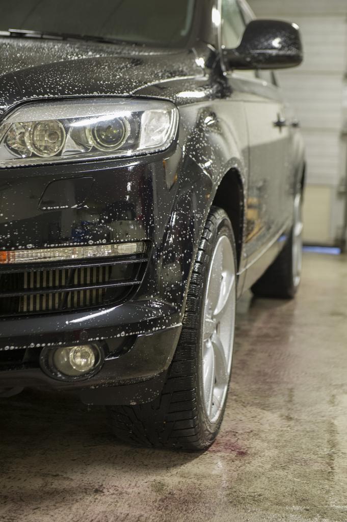

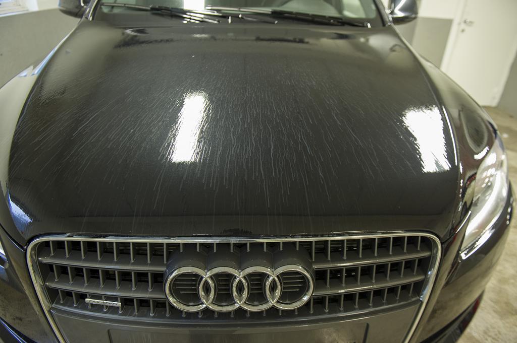

Etter håndvasken lå vannet flatt på alle paneler som vitner om null beskyttelse

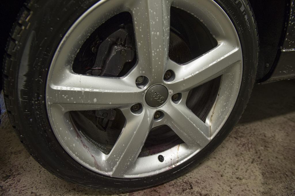

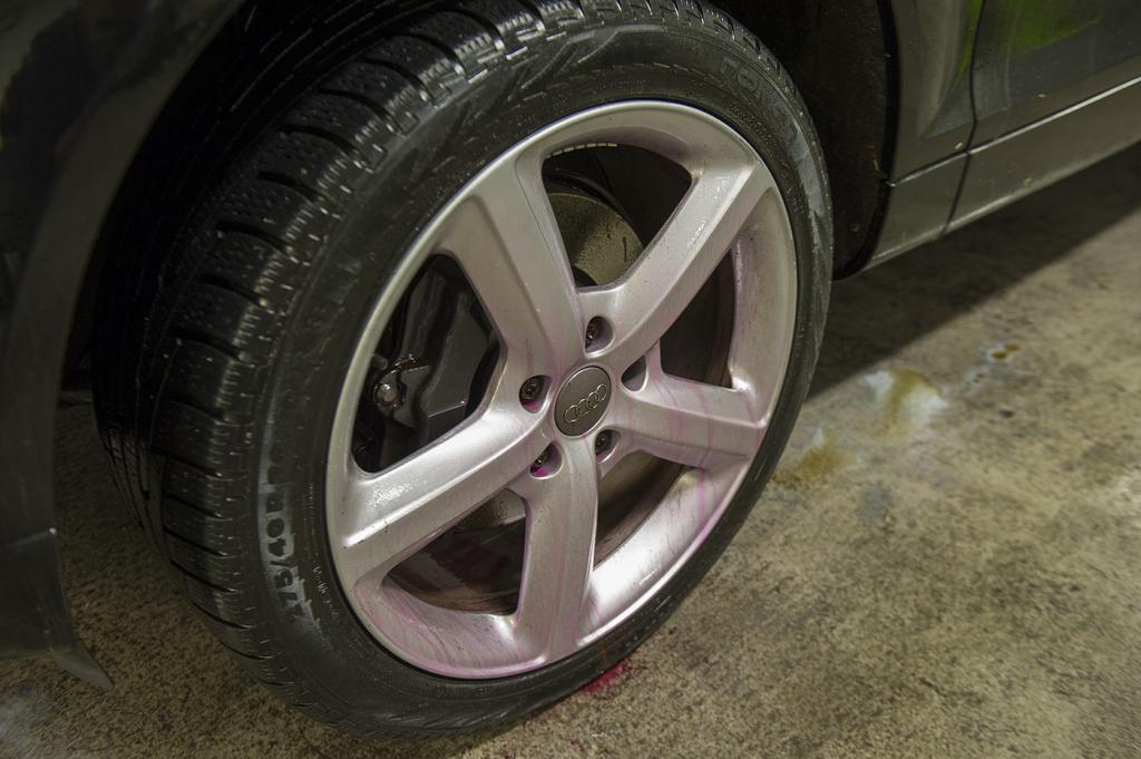

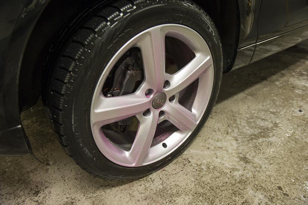

Felgene fikk en ny runde med P21s som siste del av vaskejobben og ble deretter tett fulgt opp med børster

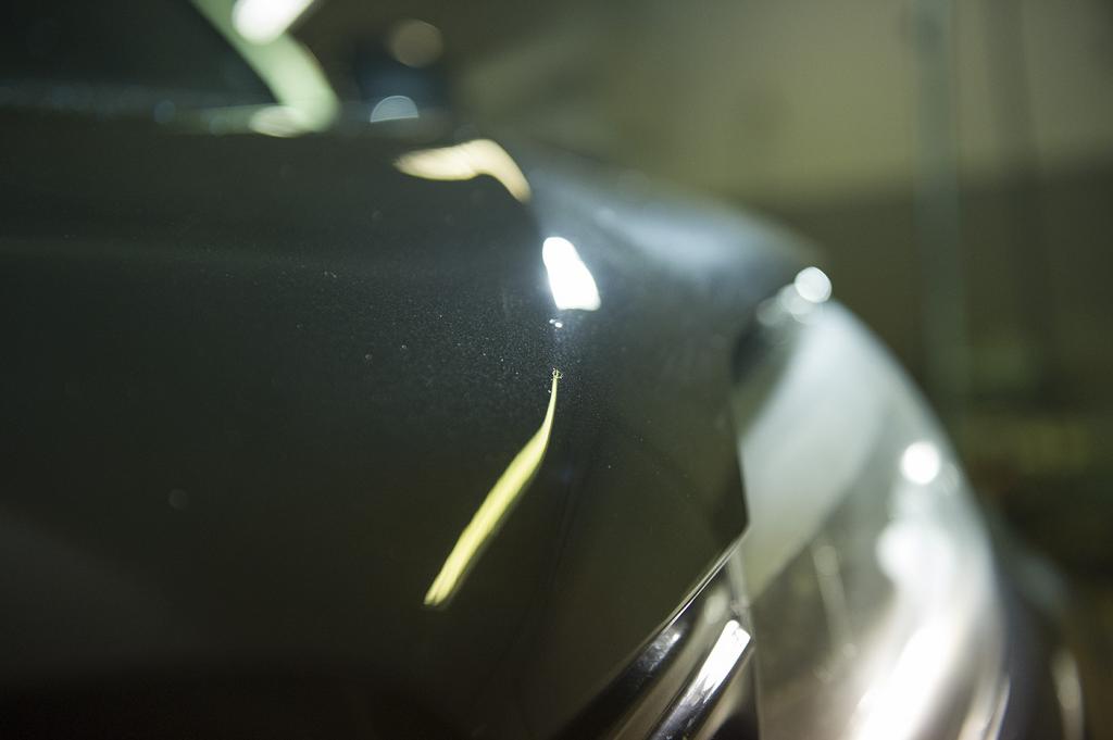

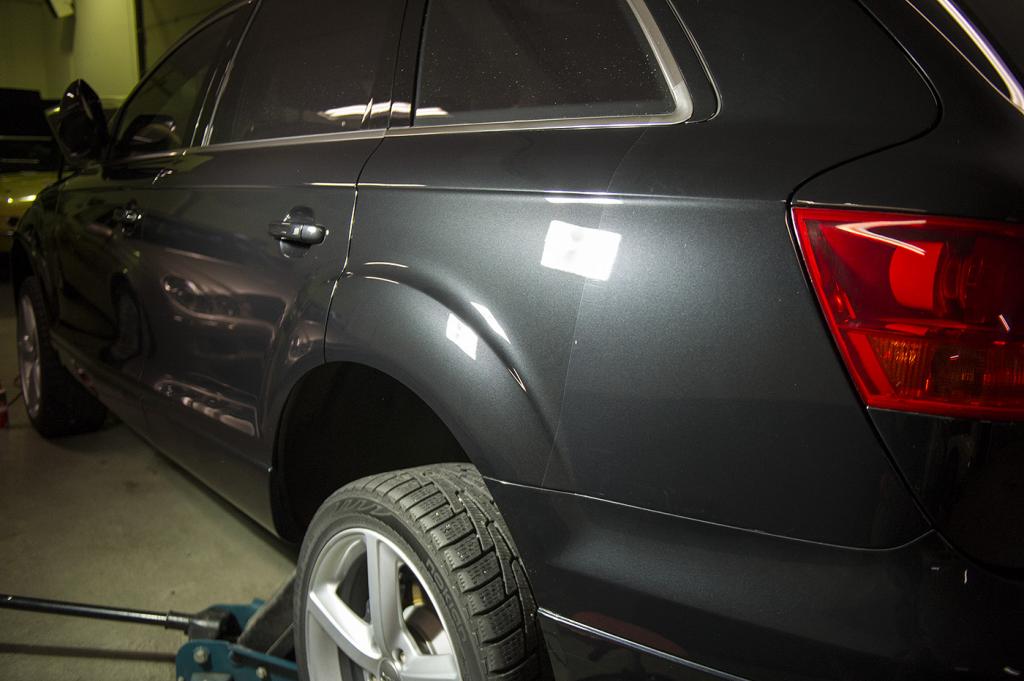

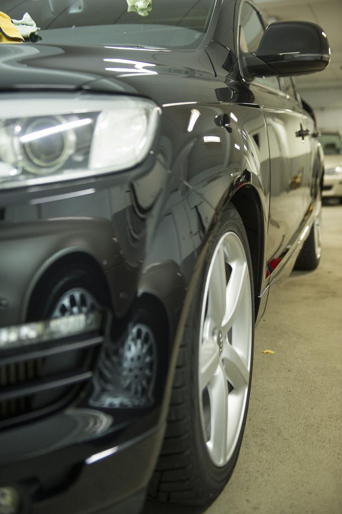

Så til inspeksjon av lakken.

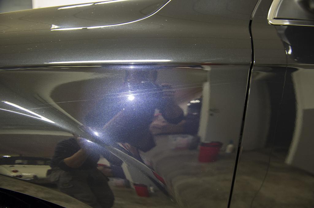

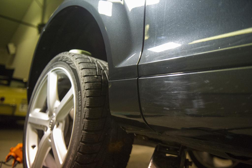

Eier fortalte meg at hele bilen er omlakkert for 2 år siden grunnet en berserk vaskemaskin. Etter dette har ikke bilen blitt polert så her har vi nok signaturen til lakkerer før bilen ble utlevert.

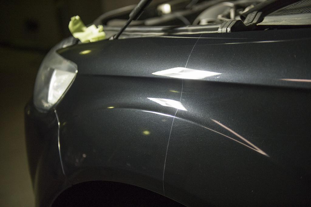

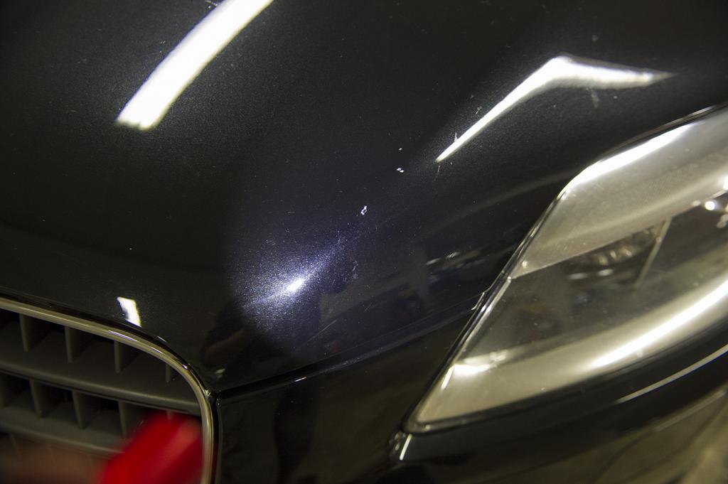

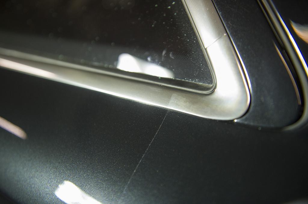

Hele bilen hadde hologrammer i større eller mindre grad i tillegg til mye RDS. Eier ønsket også å få fyllt i noen steinsprut på panseret.
Lar bildene tale for seg selv her.

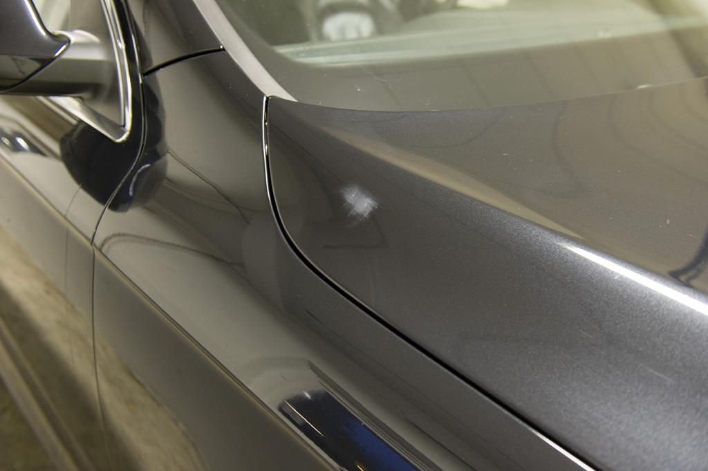

Et lite lakkslipp det kan være greit å passe på under polering

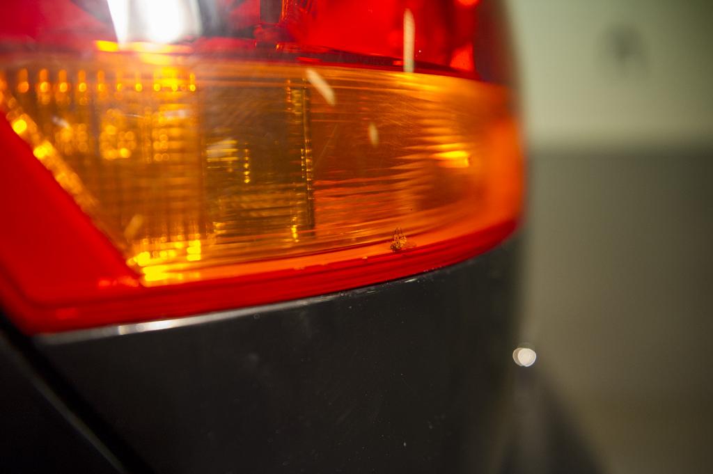

Bakfanger hadde de vanlige lastemerkene

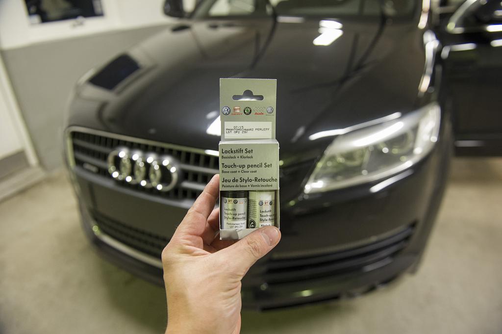

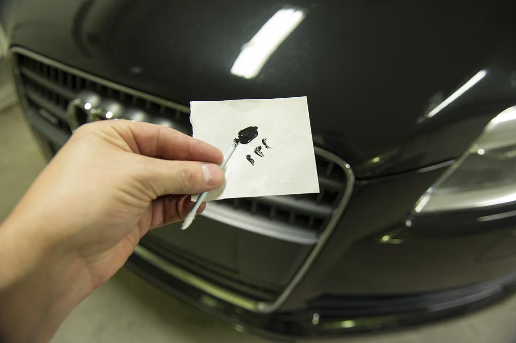

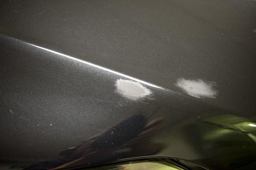

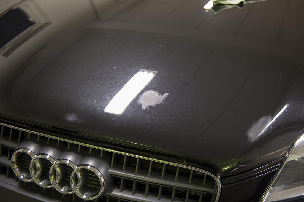

Startet med steinsprut fylling og mattet ned området rundt først før såret ble renset med silikonfjerner
Eier leverte også med orginal lakk og klarlakk
Blandet så ca 70/30 med lakk/klarlakk
Og fyllte så i sårene. De to største krevde påfyll når første runde hadde herdet.

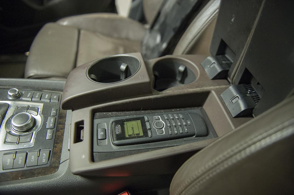

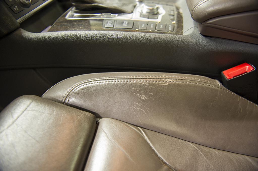

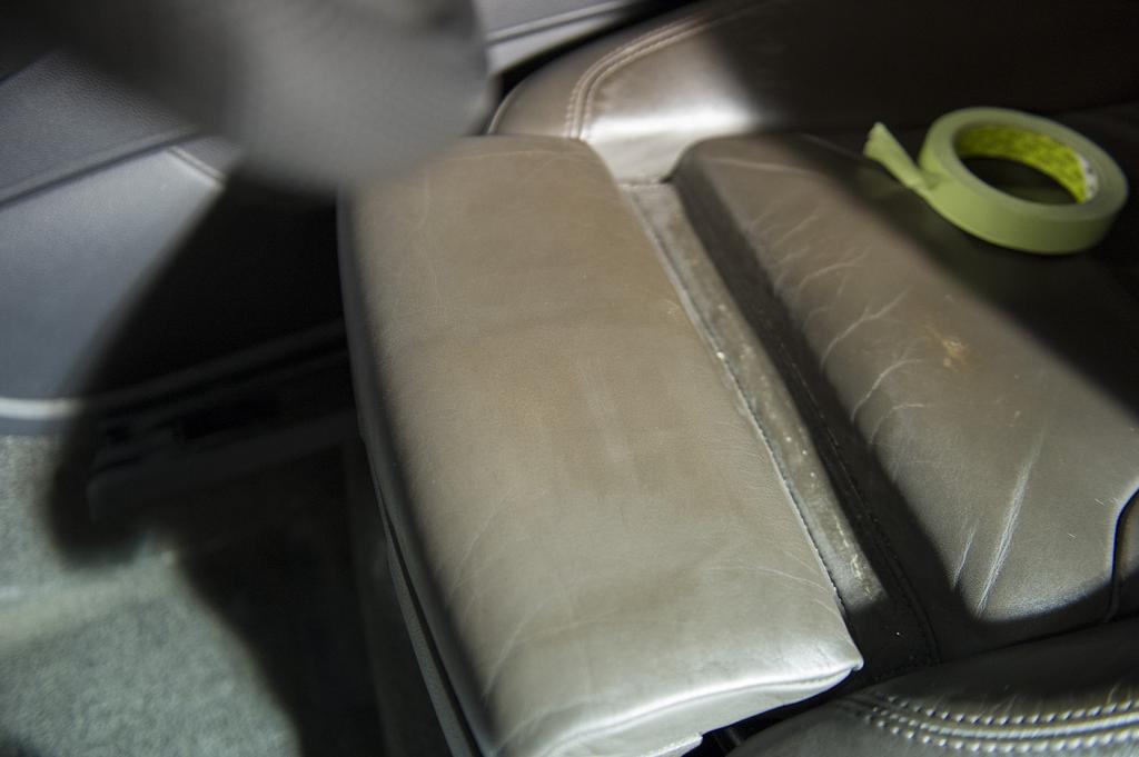

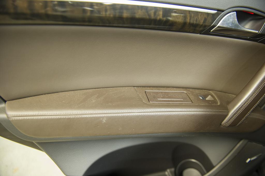

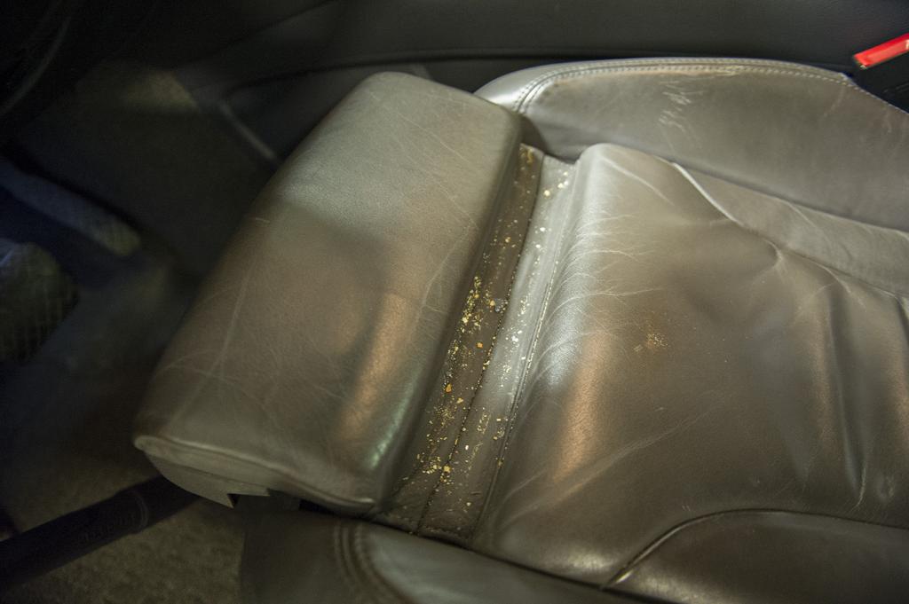

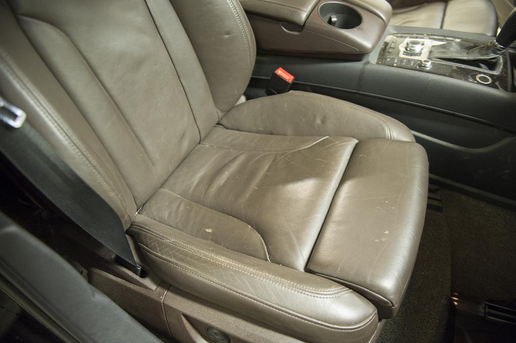

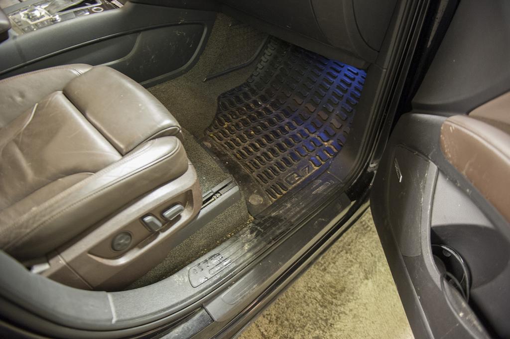

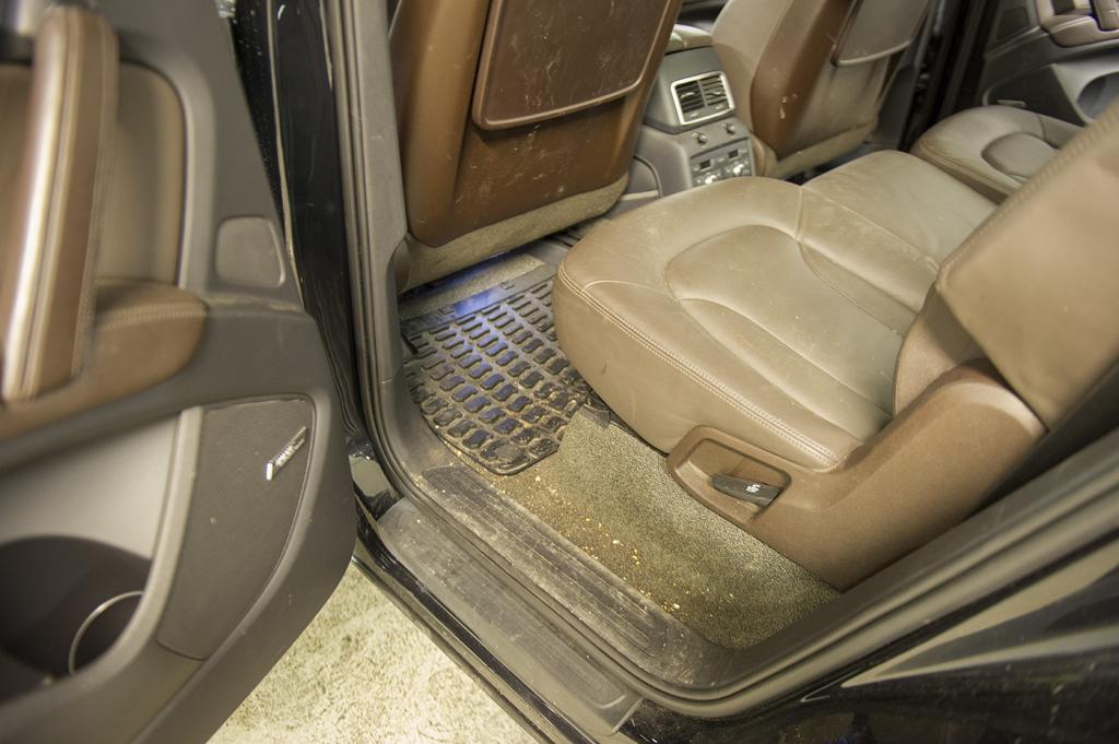

Så en titt innvendig og her var det litt å ta tak i.
Planen var også skinnfarging av diverse små sår i setene men fikk levert feil farge så denne utgikk
På interiørjobber bli elektriske seter kjørt mye frem og tilbake så da er det greit med litt vedlikeholdslading

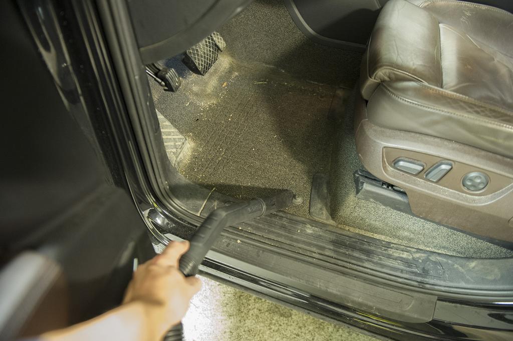

Tok ut alle matter og støvsugde bilen
Og begynte deretter med litt kombotesting.

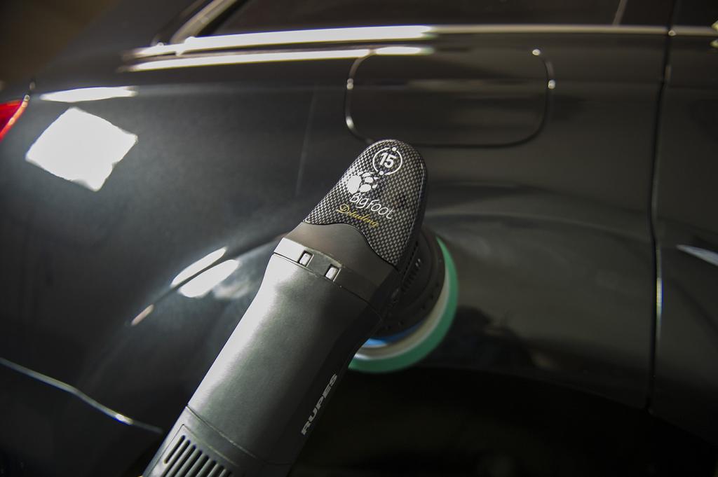

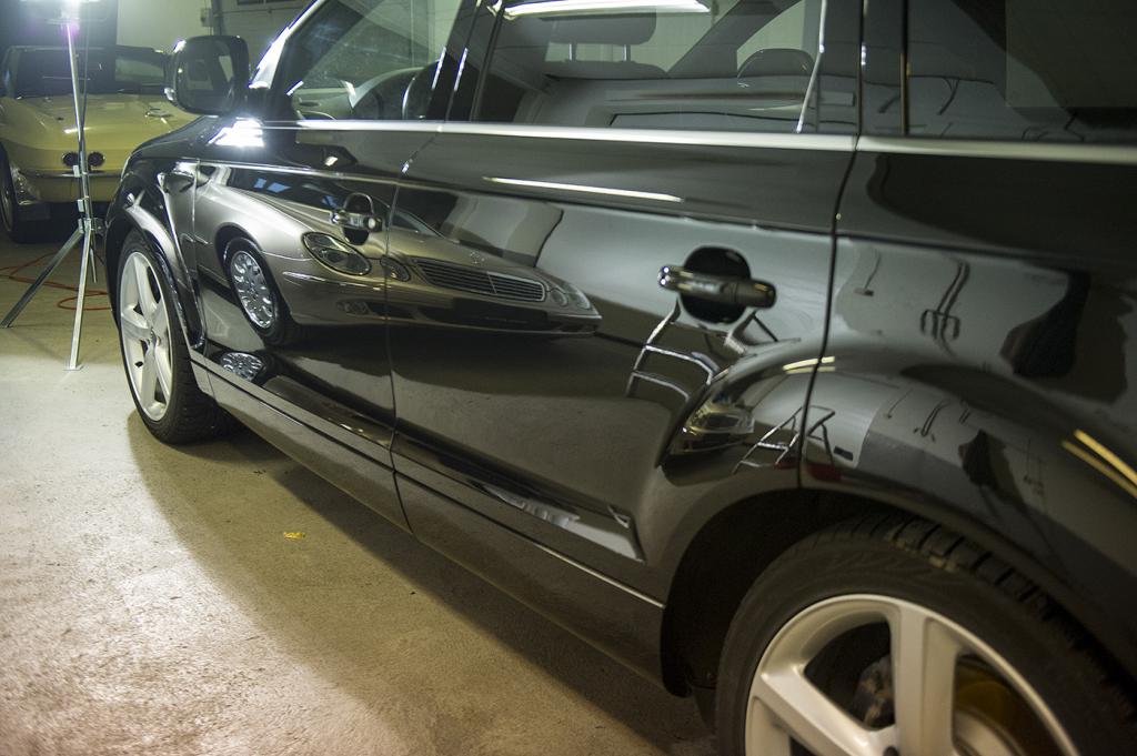

Planen for den utvendige jobben var 1-stegs for å gi bilen et generelt løft før et evt salg.
Jeg landet da på Rupes maskiner med grøn pad og gul polish. Dette ryddet brukbart opp i defekter og la igjen en fin finish, trodde jeg. Mer om det senere.
Videre følger en del 50/50 bilder underveis

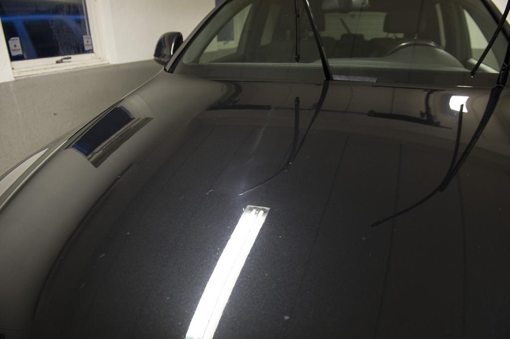

Før panser skulle tas ble steinsprutfyllinger våtslipt, polert opp med blå/blå og deretter samme kombo som resten av bilen
_DSC1764.jpg[/url]
De ble ikke helt borte men en skal ha godt lys for å finne de igjen.
De to største kunne trengt enda litt mer lakk da de var dype men mye bedre enn hva det var i utgangspunktet

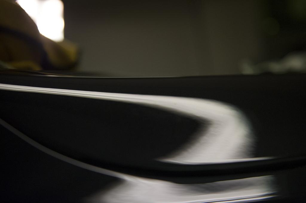

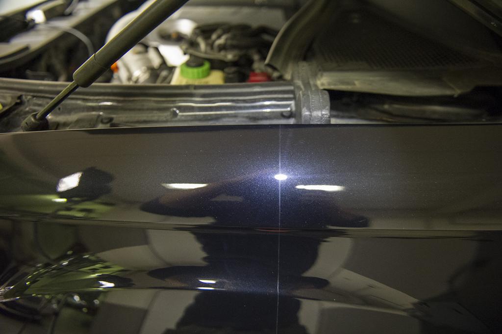

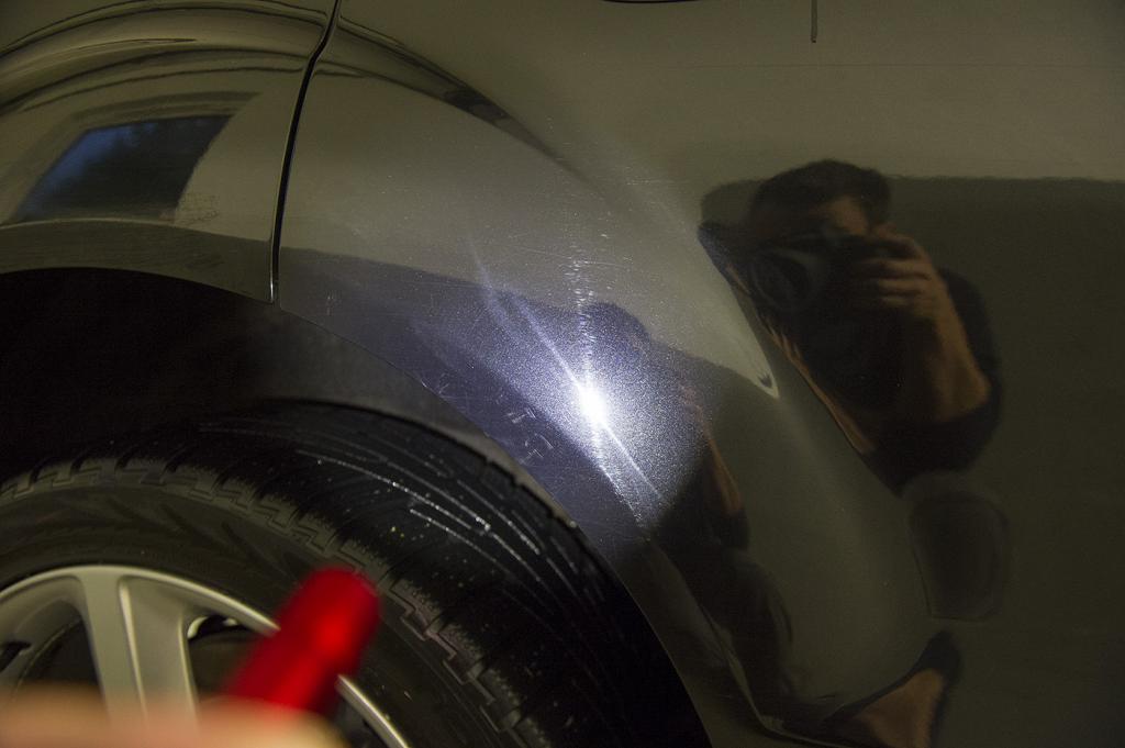

Her kom skuffelsen. Det ser ut til at lakken har reagert litt forskjellig rundt om på bilen for her var det smått med hologrammer diverse steder :wacko:
Da var det bare å finne frem maskinen igjen og finne en ny kombo som tok knekken på disse små hologrammene. Swissvax saves the day!! Swissvax CFP på sort Swissvax pad fungerte.
Tok så ny wipedown etter denne runden og da så det slik ut
Elle melle :wub:

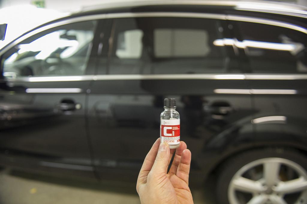

Da ble det Gtechniq behandling istedet
Det blir BLANKT etter C1 :wub:

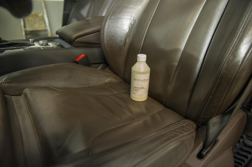

Begynte nå med skinnrensen hvor seter og interiør ble renset med Gtechniq W2 i blanding 1:10.
Ikke noen flotte 50/50 denne gangen desverre. Et lite forsøk her
Venstre siden tatt, høyre side urørt

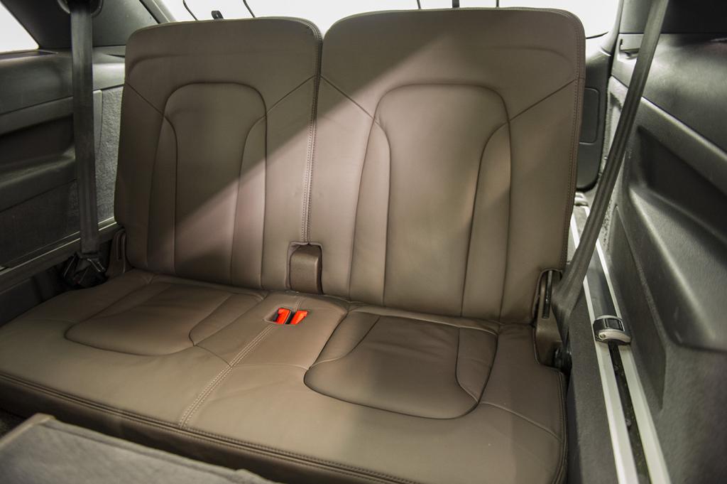

Sete 6 og 7 må også få litt pleie
Etter ferdig rens ble skinn satt inn med leather boost

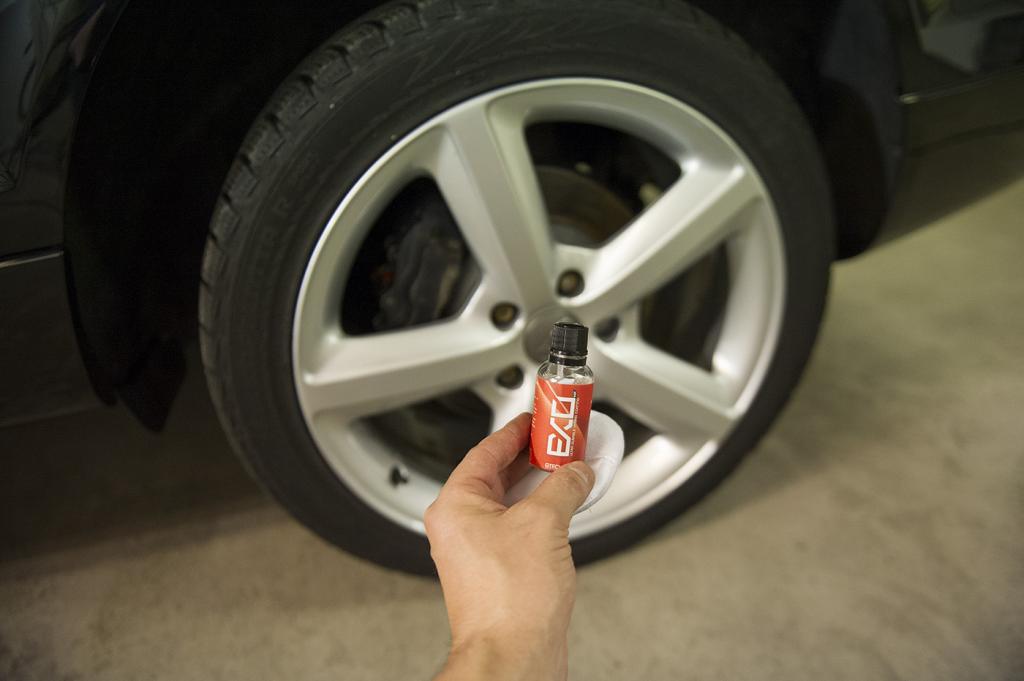

Samme produkt på felger

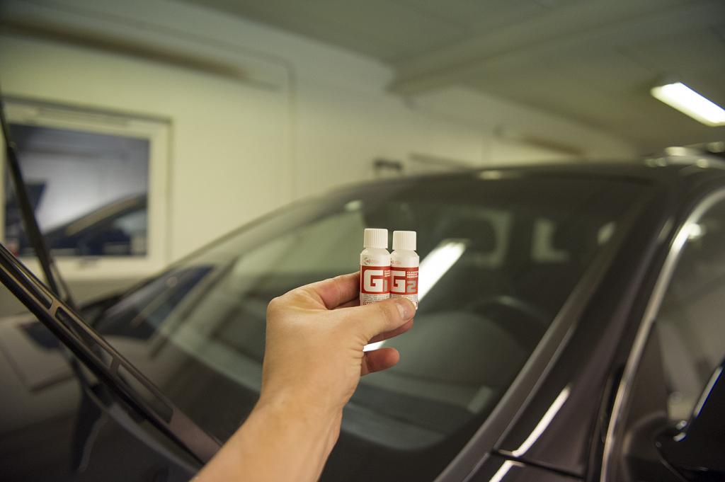

Frontrute fikk Gtechniq G1

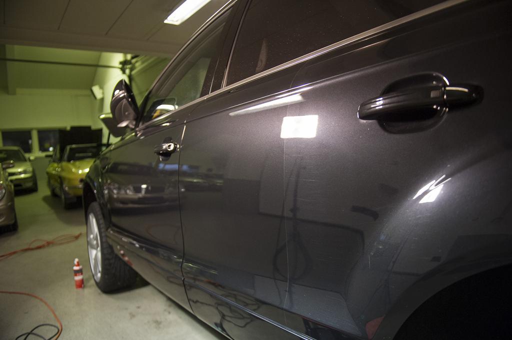

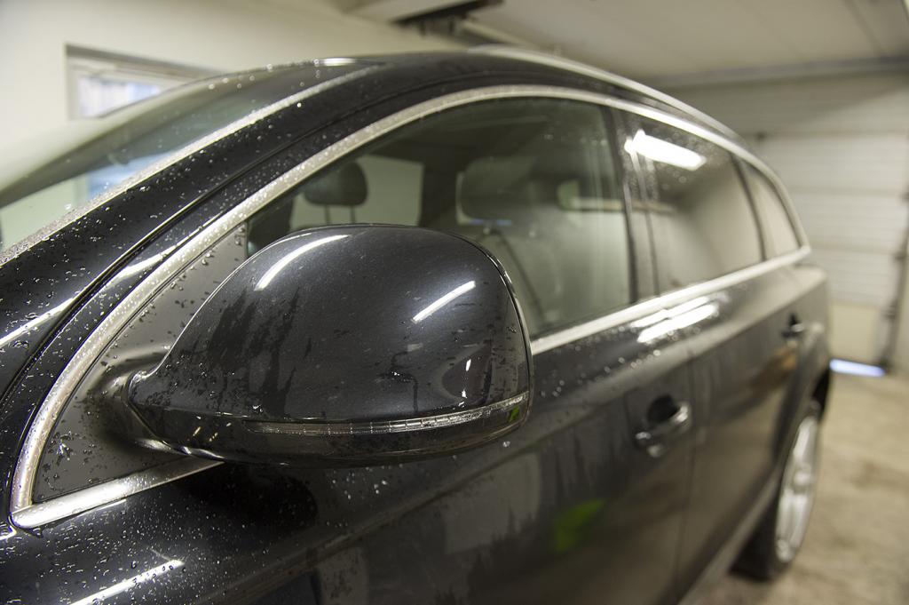

Så til ferdigbildene, også denne gangen innendørs pga dårlig vær og mørke
En liten video av vannavstøtingen :)

Utrolig flott resultat!! Rupes 15 som ble brukt hele veien? Hvordan er denne på så hard lakk?

Av maskiner så ble det brukt Rupes 15 og Mini. Samtlige paneler ble kjørt 3-4 runder på første steget for å dempe de grove RDS`ene mest mulig. Vil påstå lakken var medium hard.
