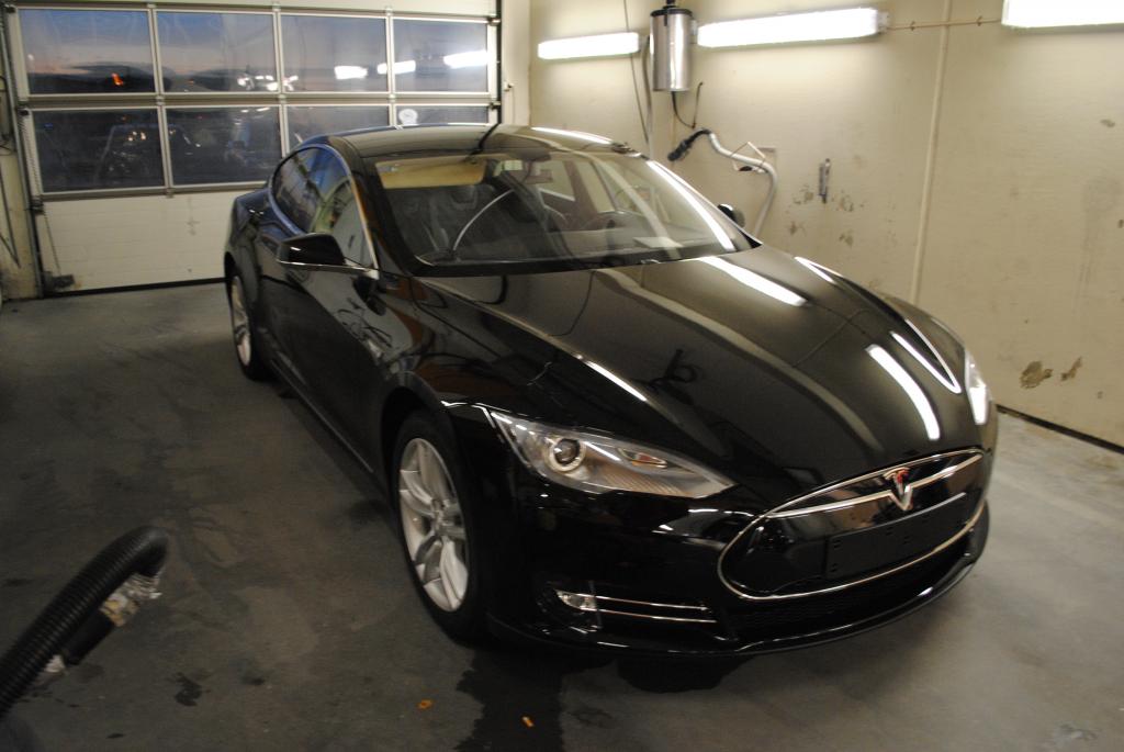

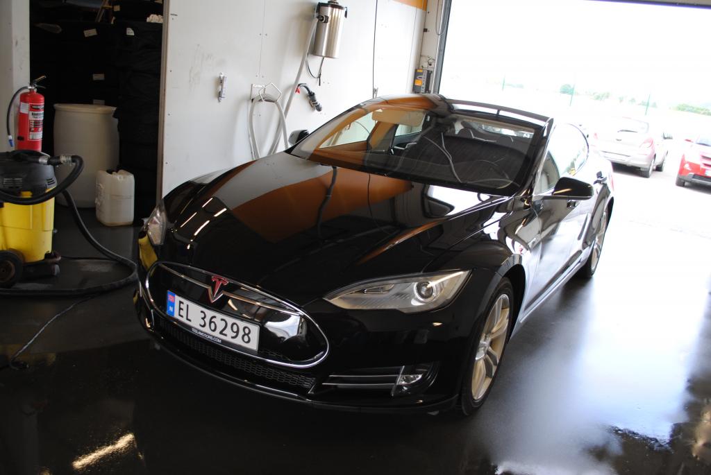

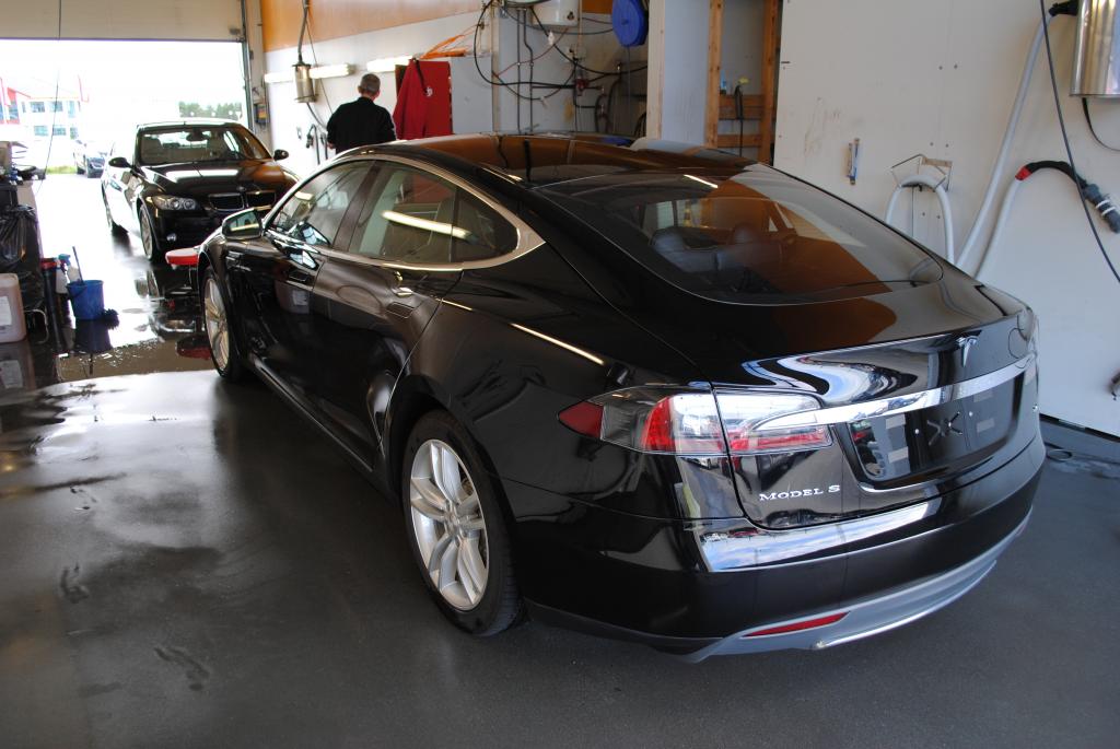

Siste helga i August hadde jeg min siste arbeidshelg i Avis Bilutleie. Min gode kollega foreslo da at vi skulle samles i vaskeanlegget en siste gang for litt TLC på egne biler - dette kunne jeg ikke gå glipp av!
Jeg skal sies at i dette tidsrommet (mars - august) har jeg bare vasket bilen 1 gang med hanske. Utenom dette har den blitt vasket ca. 3 ganger i uken med høytrykkspyling (ingen berøringsvask). Jeg husker første gangen det ble berørsingsvask, og da så jeg småriper på panseret med en gang. Jeg var derfor svært spent på hvordan lakken så ut når jeg fikk satt flombelysning på den.
Det skal også sies at vi hadde ca. 7 timer på oss. Så man måtte prioritere hva som måtte gjøres. Det ble derfor kun tatt lakk denne gangen, med glass coating. Så skal jeg prøve å oppdatere denne tråden med holdbarhet etterhvert.

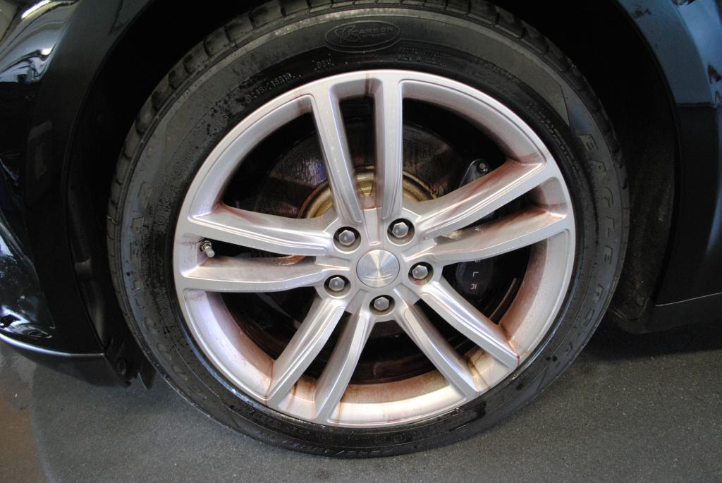

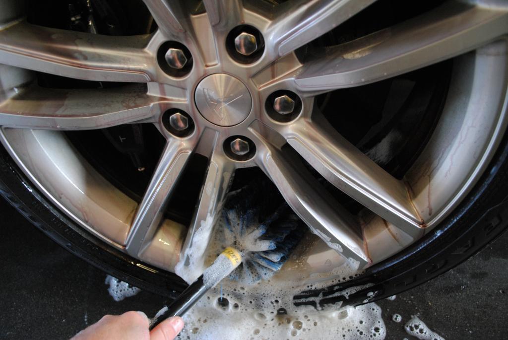

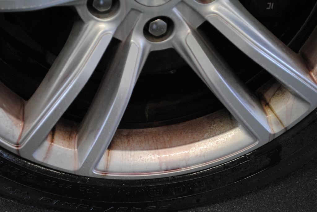

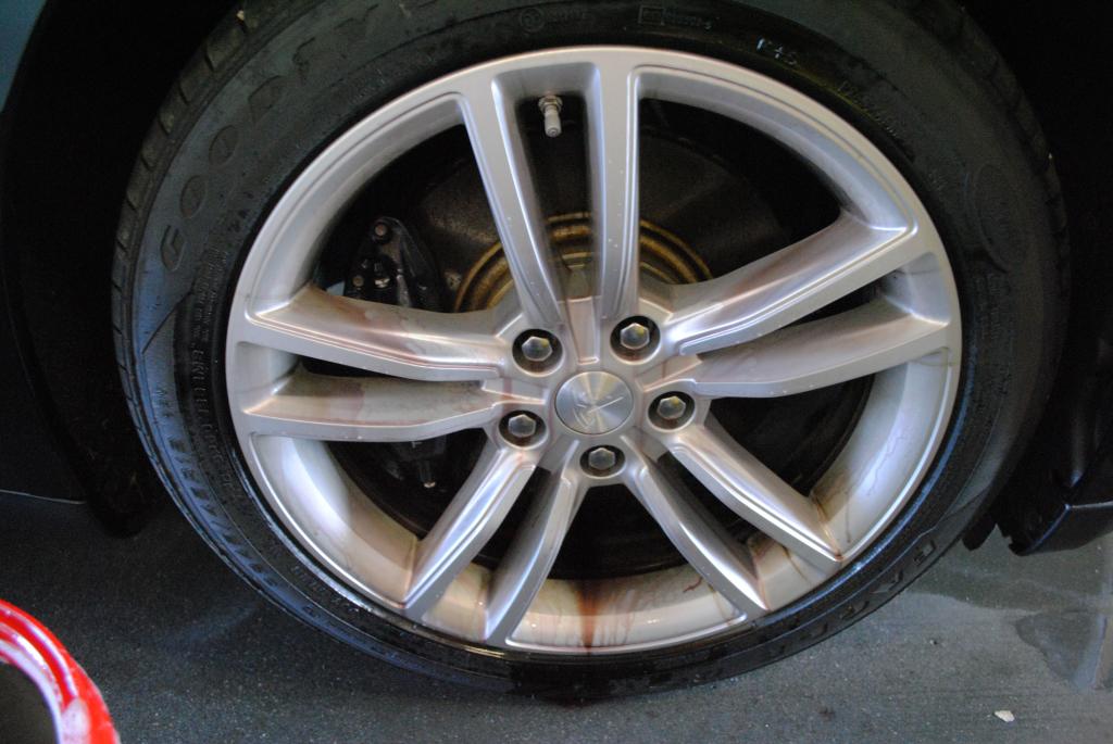

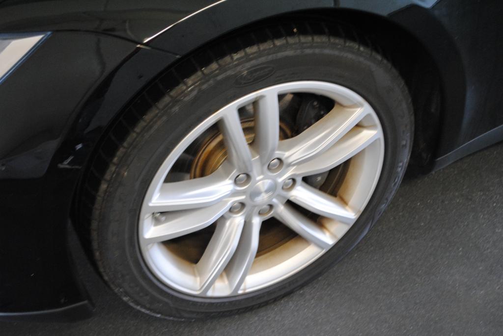

Ekstremt skittne felger... :ph34r::ph34r::ph34r:
La på iron-x med en gang...
Her må det rubbes..

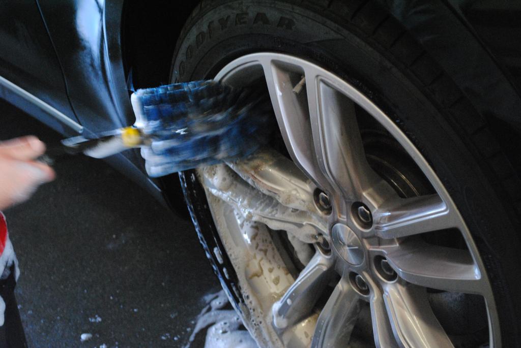

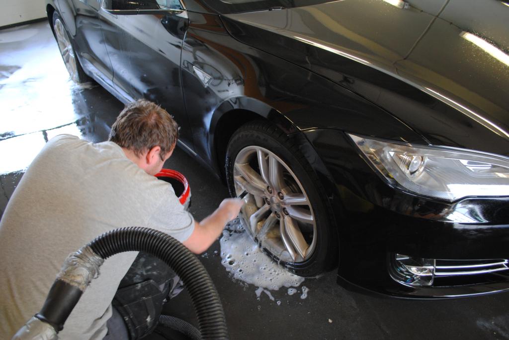

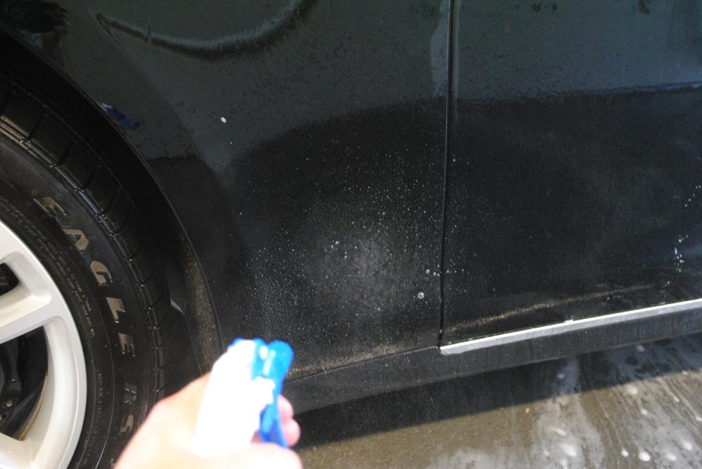

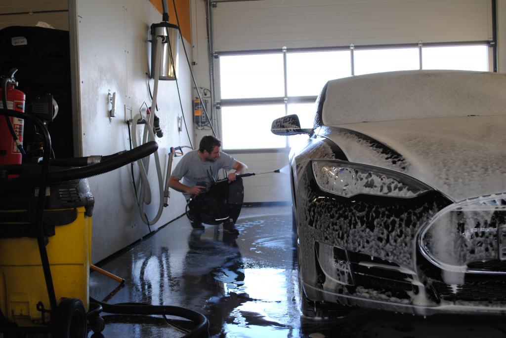

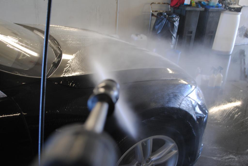

Foma Avfetting EXTRA ble lagt på, før skumlegging.

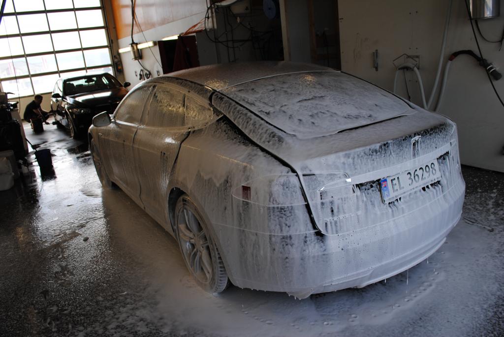

Deretter ble det lagt på Surfex HD. Ca 1:15 her tenker jeg.
Deretter Iron-X
Denne fikke ligge på en god stund, mens jeg blandet klar bøtta.
Mr. Pink! ble valget i bøtta. Ser jeg mangler et par bilder her :lol:

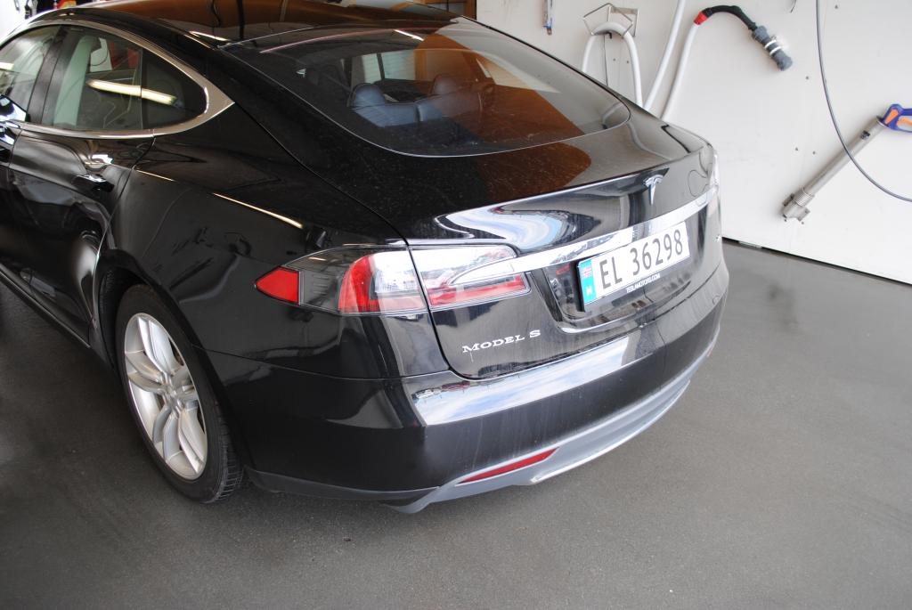

Ferdig vasket.

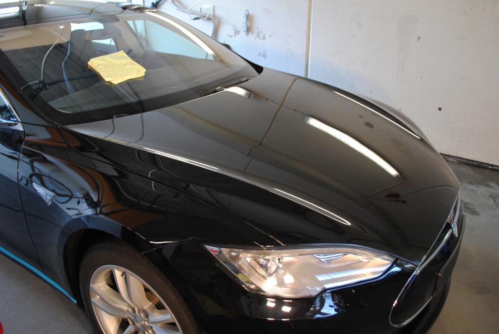

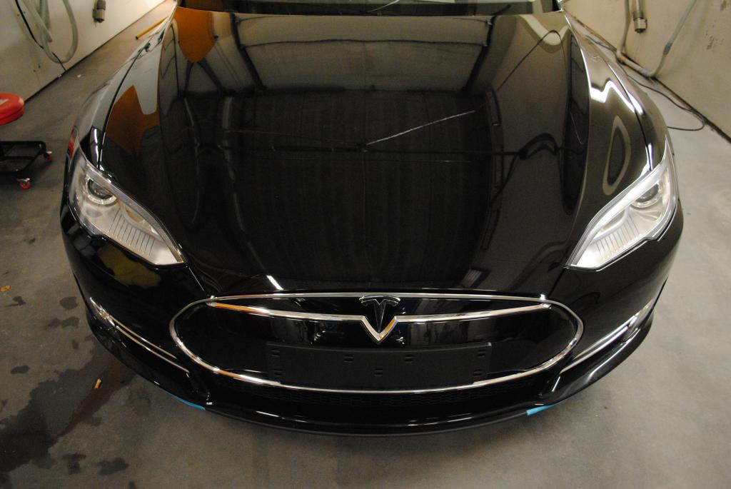

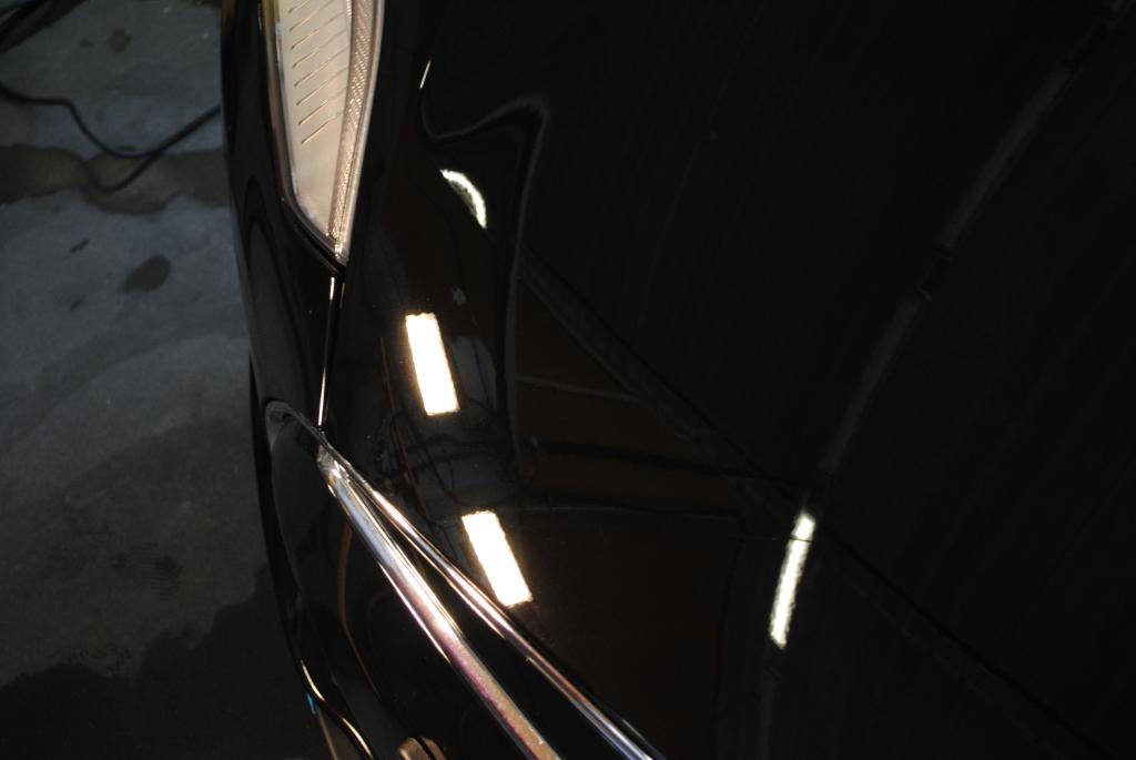

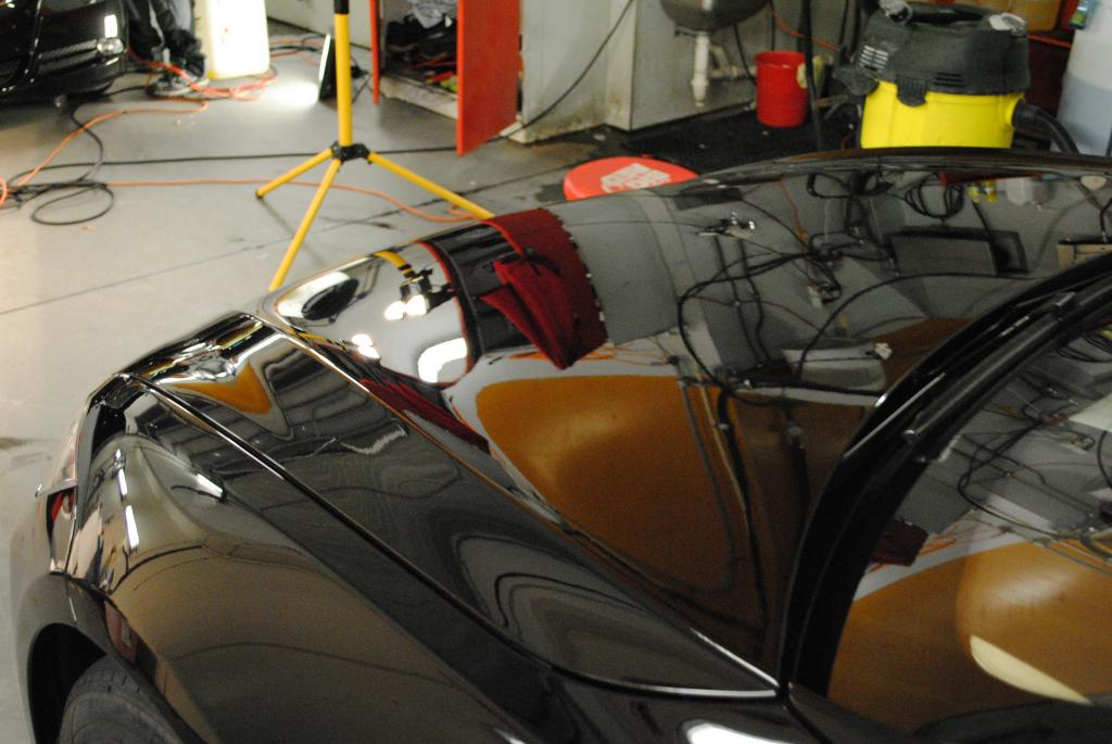

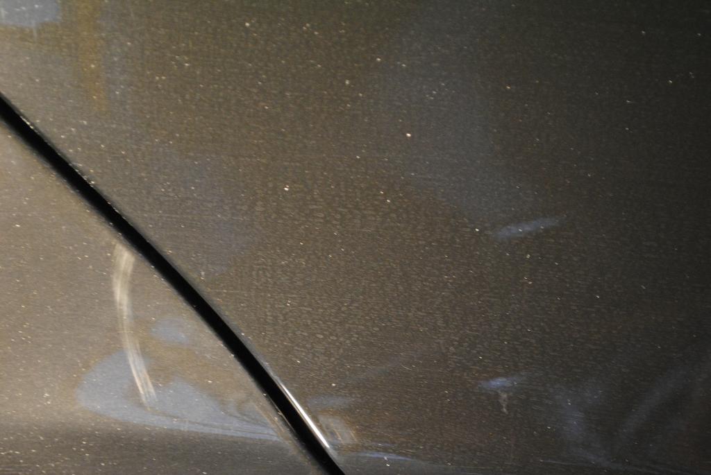

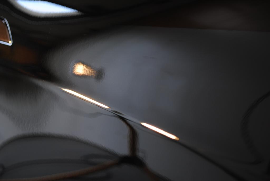

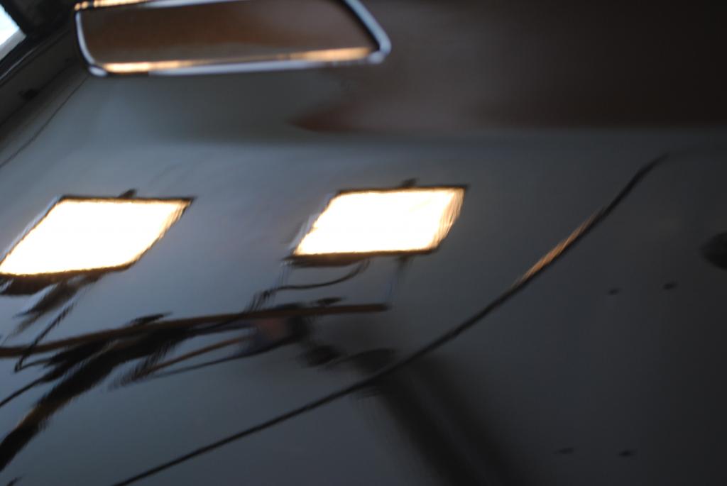

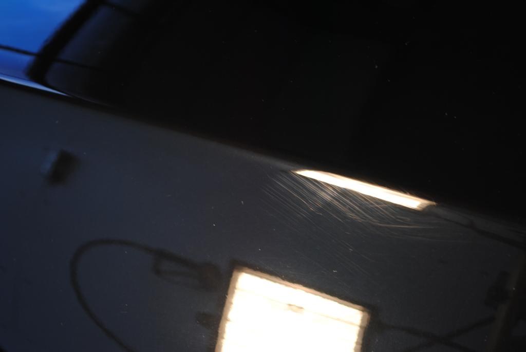

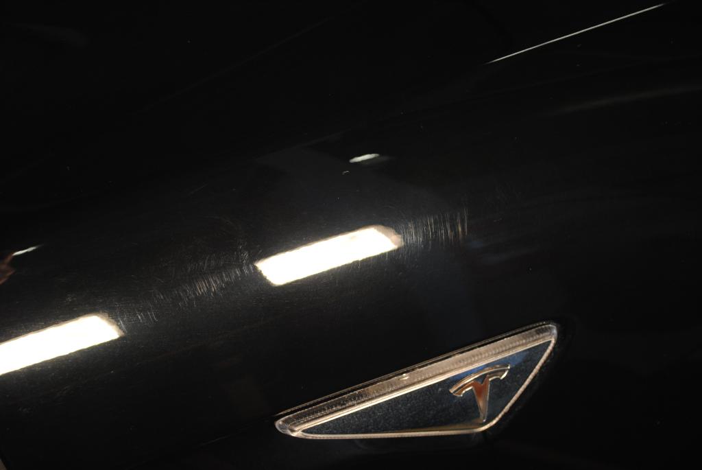

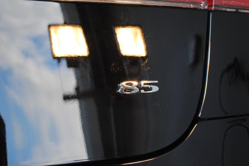

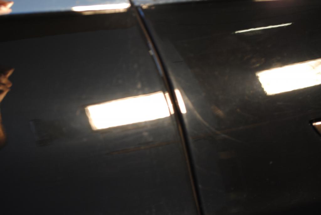

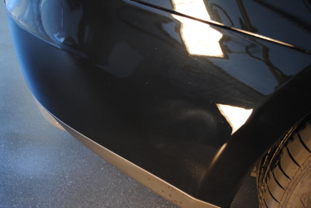

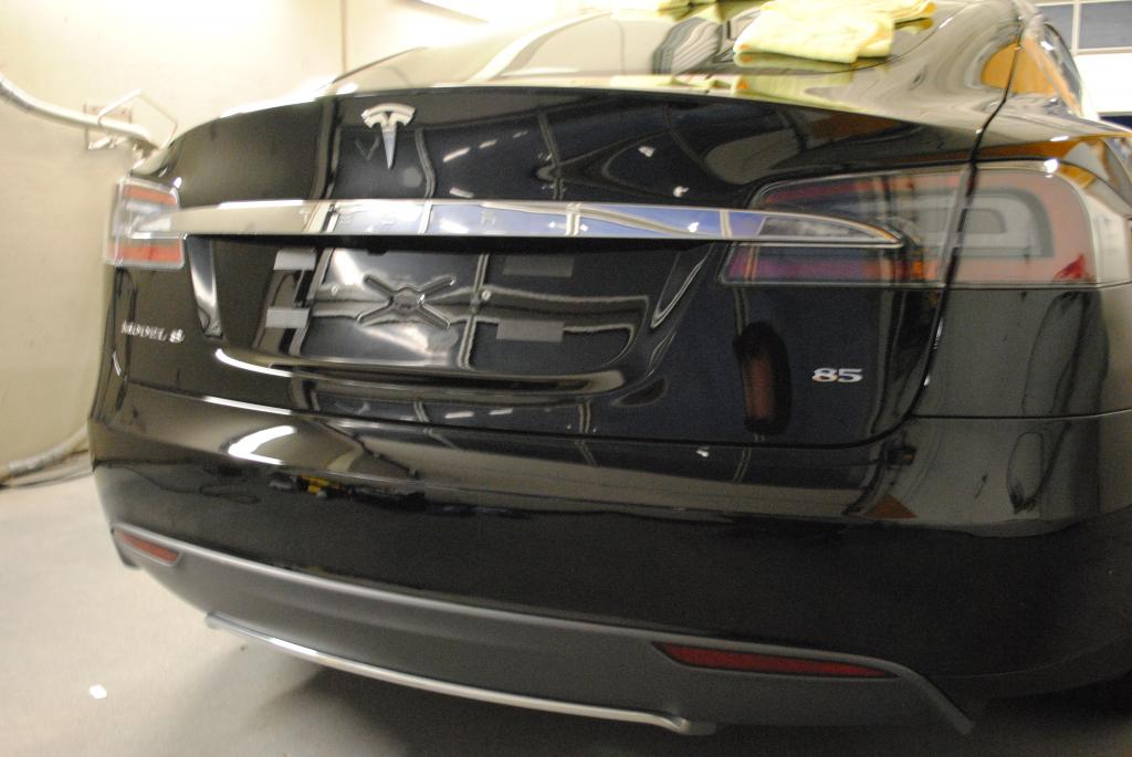

Da var det å gå over bilen å se etter småriper. Det var en del (ikke så veldig mye) på panseret - utenom dette så var det faktisk ganske så greit over hele... Utrolig nok!
Litt her og der...

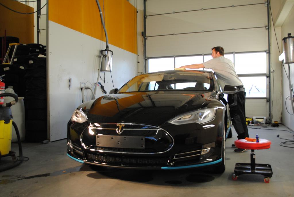

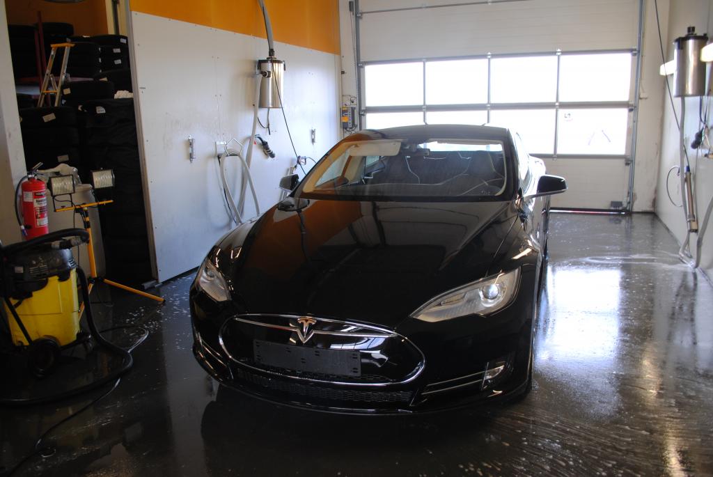

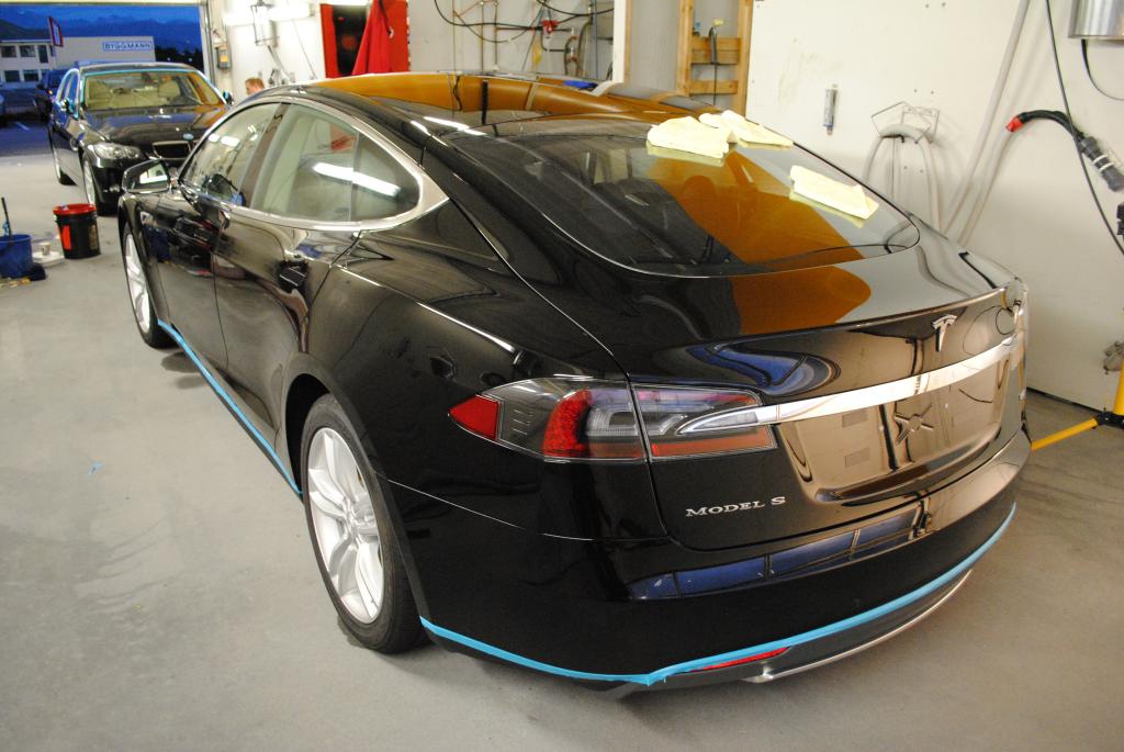

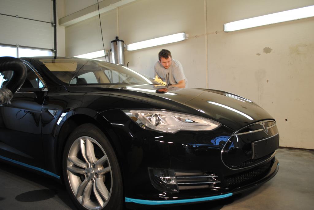

Car Span ble litt mobil denne gangen. Tok med kun det viktigste :)

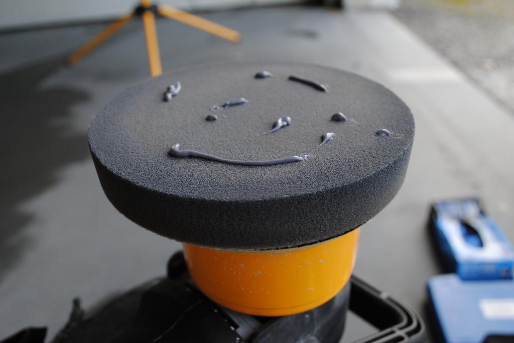

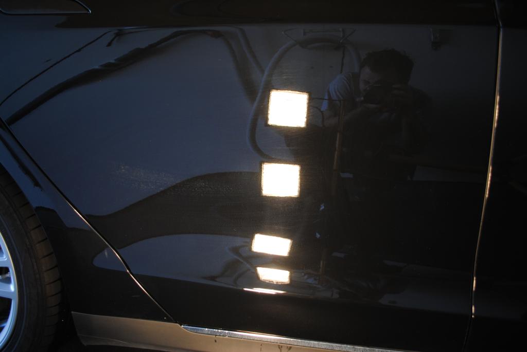

Forrige gang jeg tok sort tesla brukte jeg Scholl S40, som egentlig kun er olje - omtrent. Jeg vet ikke hvor mye cut det er i denne, men det blir mer som et glidemiddel for padden mellom lakken. Det tar alle småriper uten problemer, men man må kjøre en liten stund på hvert panel, slik at man faktisk varmer opp lakken litt.

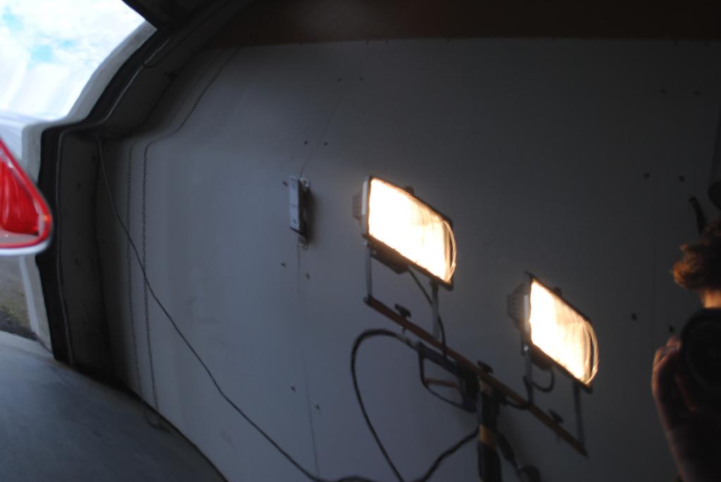

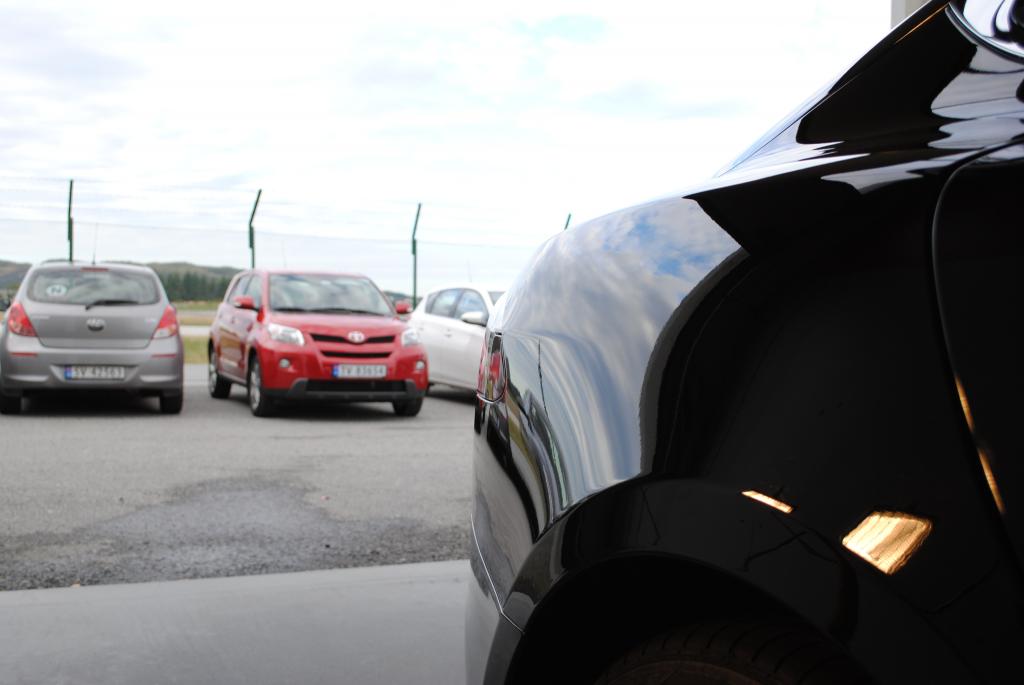

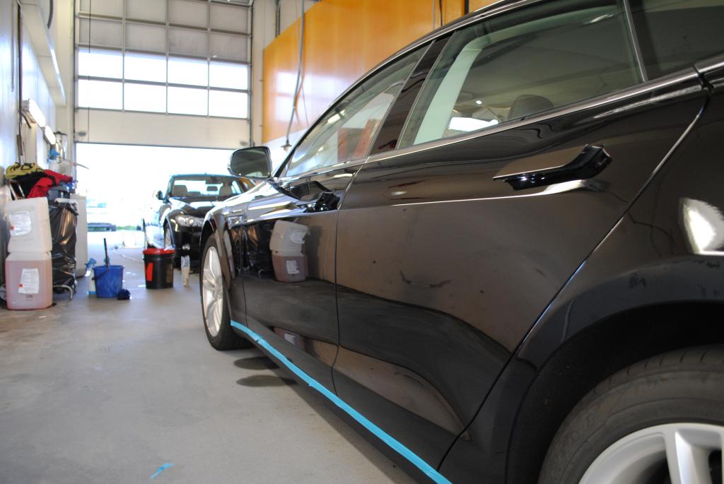

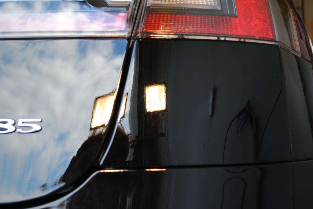

Pga ganske så mye refleksjoner utenfra (vindu på portene) så ble det veldig vanskelig å ta gode 50-50-bilder - men blankt blir det værtfall!
:wub::wub::wub:
Helt OK dette her.

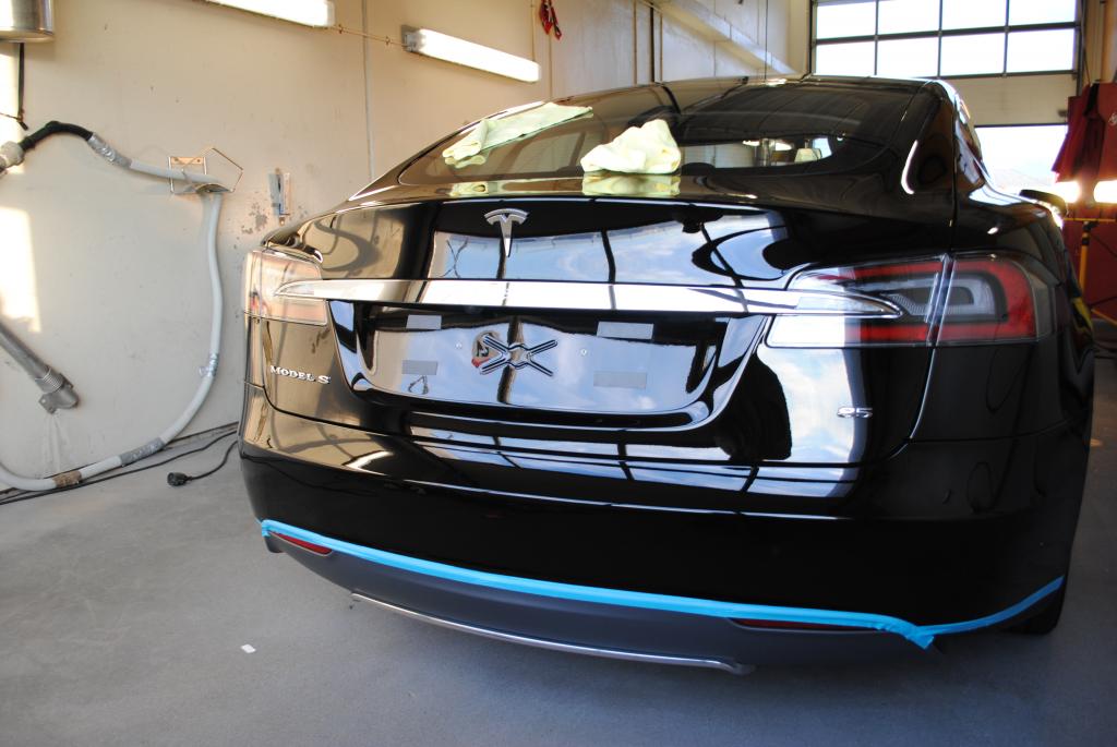

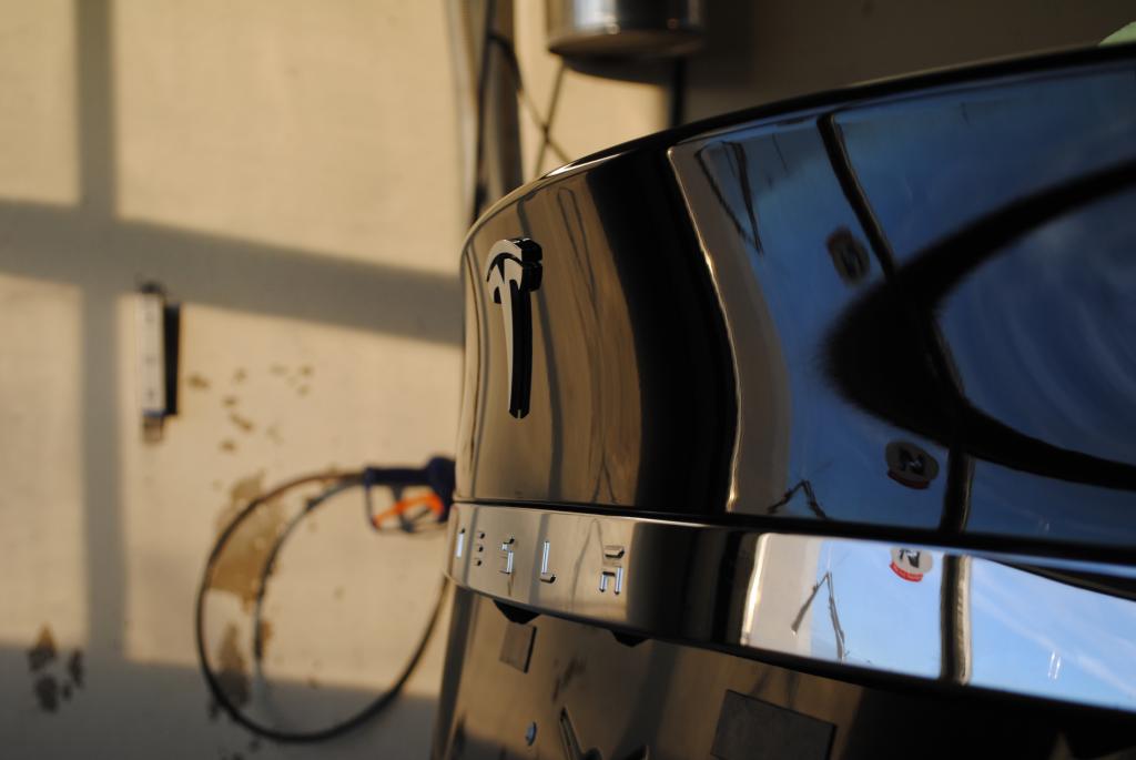

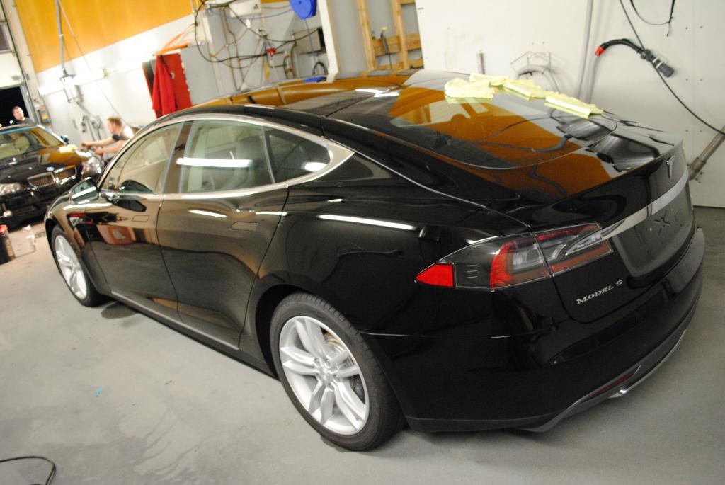

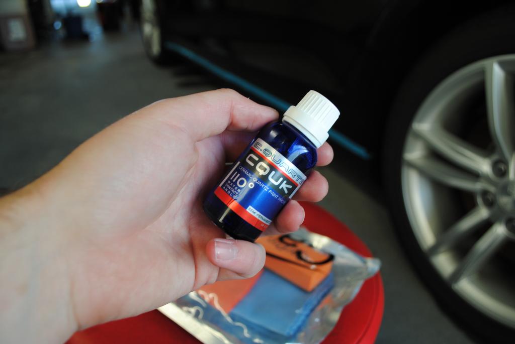

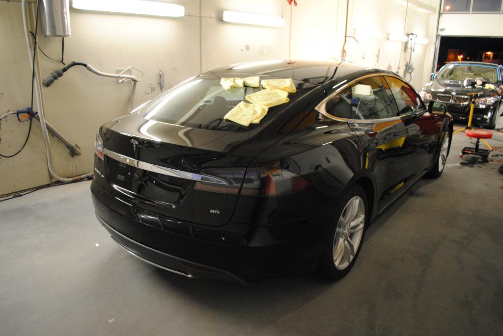

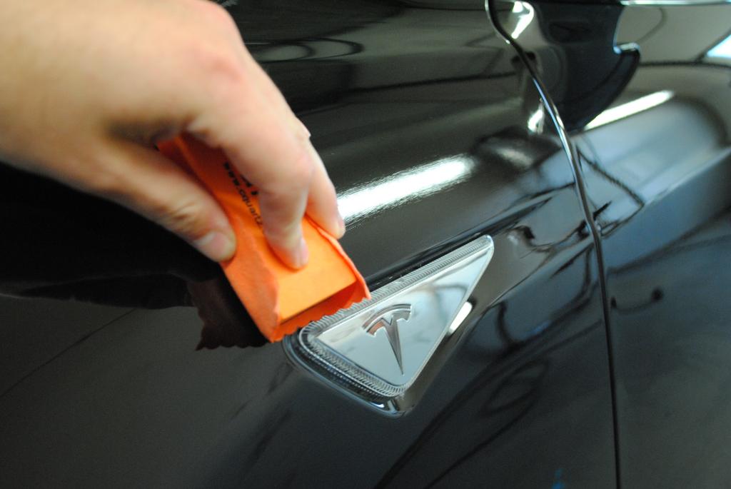

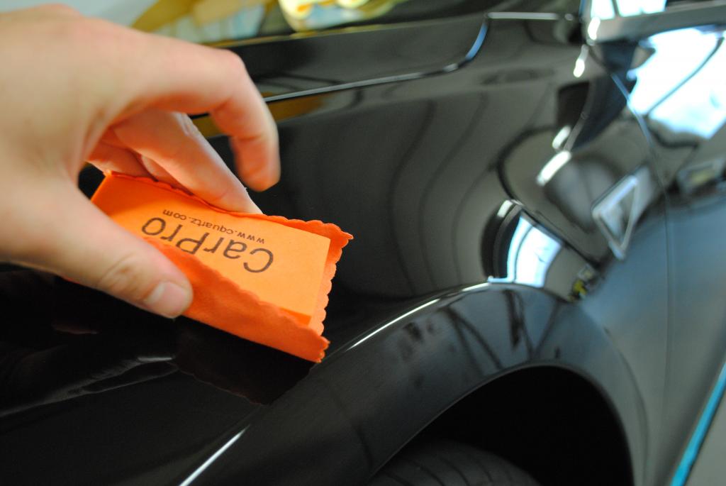

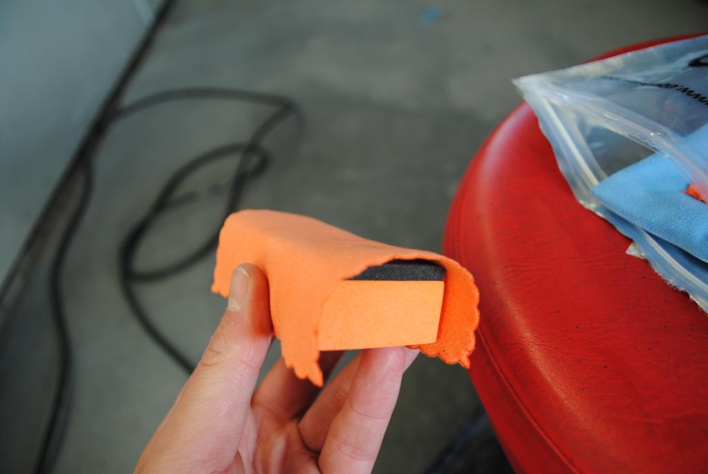

Deretter var det på med CQuartz UK-Edition. Denne handla jeg fra England - egentlig kun for å teste. Brukte totalt 1.5 flaske med 2 strøk på en BMW F10, samt ett lag på min egen. Relativt store biler dette, men 2 strøk på en flaske skal da ikke være noe problem.
Ikke så mye som skal til...
Det ble lagt i vannrette linjer først, deretter loddrett over, før man avsluttet med vannrette linjer igjen. Dette for å være sikker på at man har fått på produkt på hele panelet.
Relativt greit produkt å jobbe med. Enkelt å dekke panelene, men kan være litt vrien å buffe av dersom man venter for lenge. Jeg ventet vel ca. 5min tror jeg før jeg buffa av.
Pga tidspress mtp coatingen ble det ikke så veldig mange bilder "in action" her...

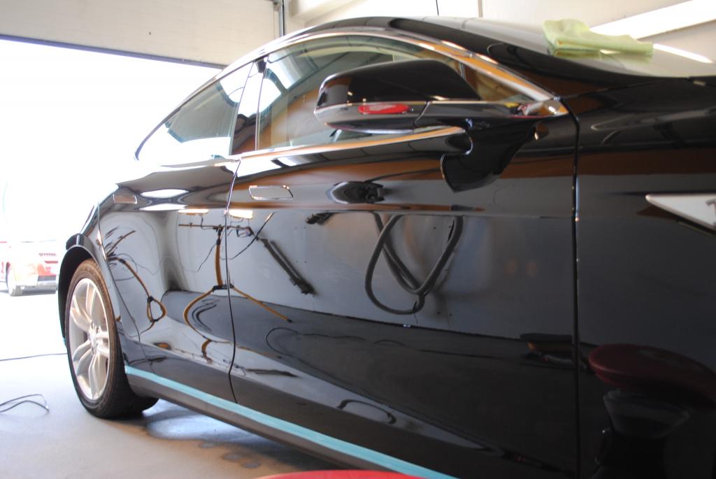

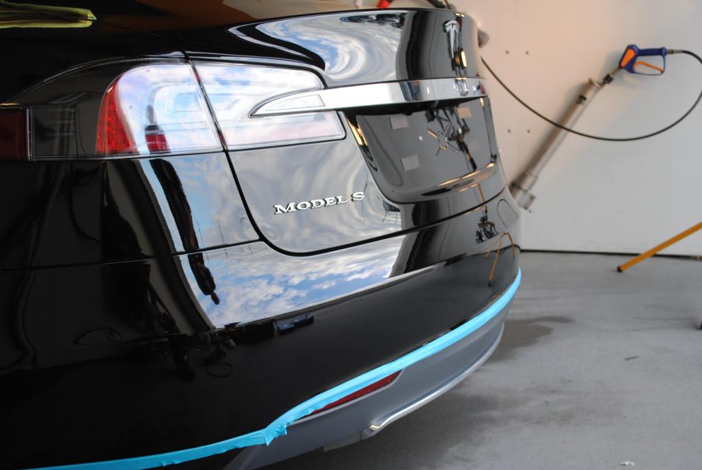

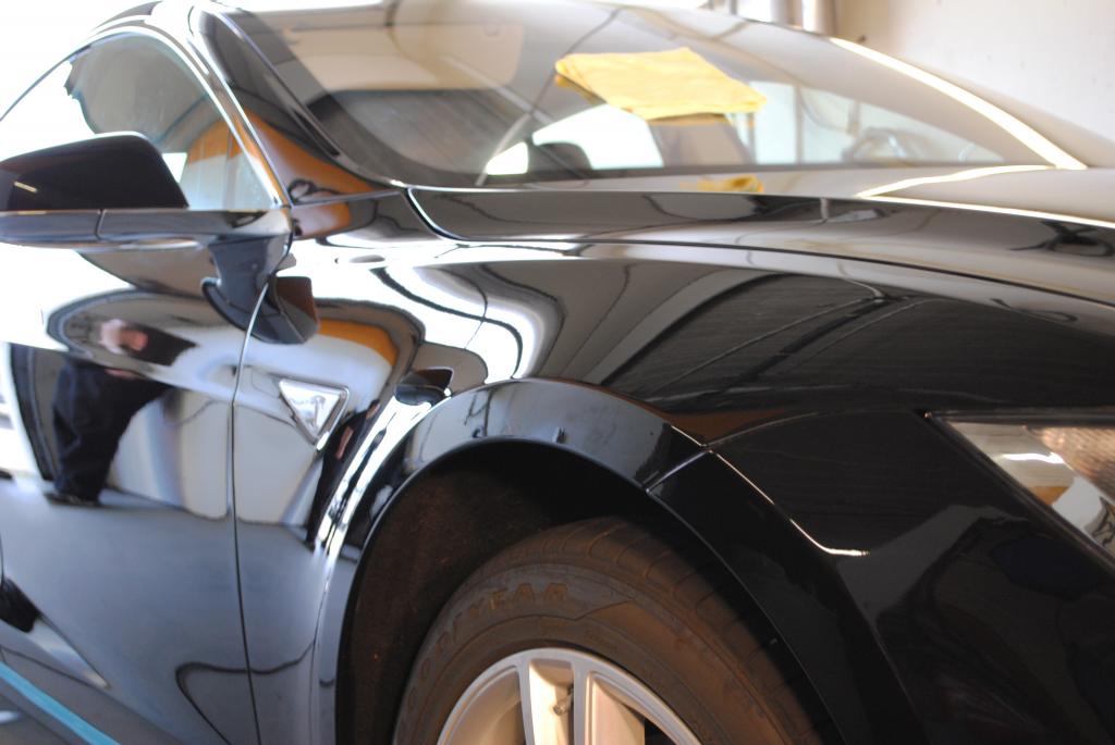

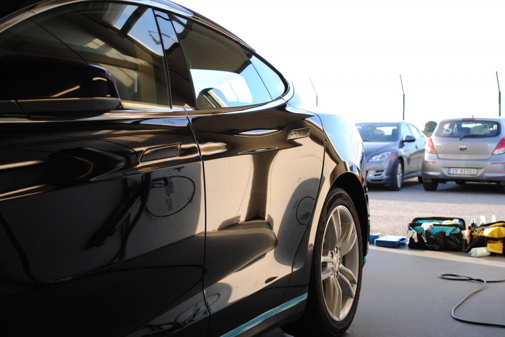

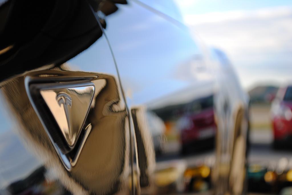

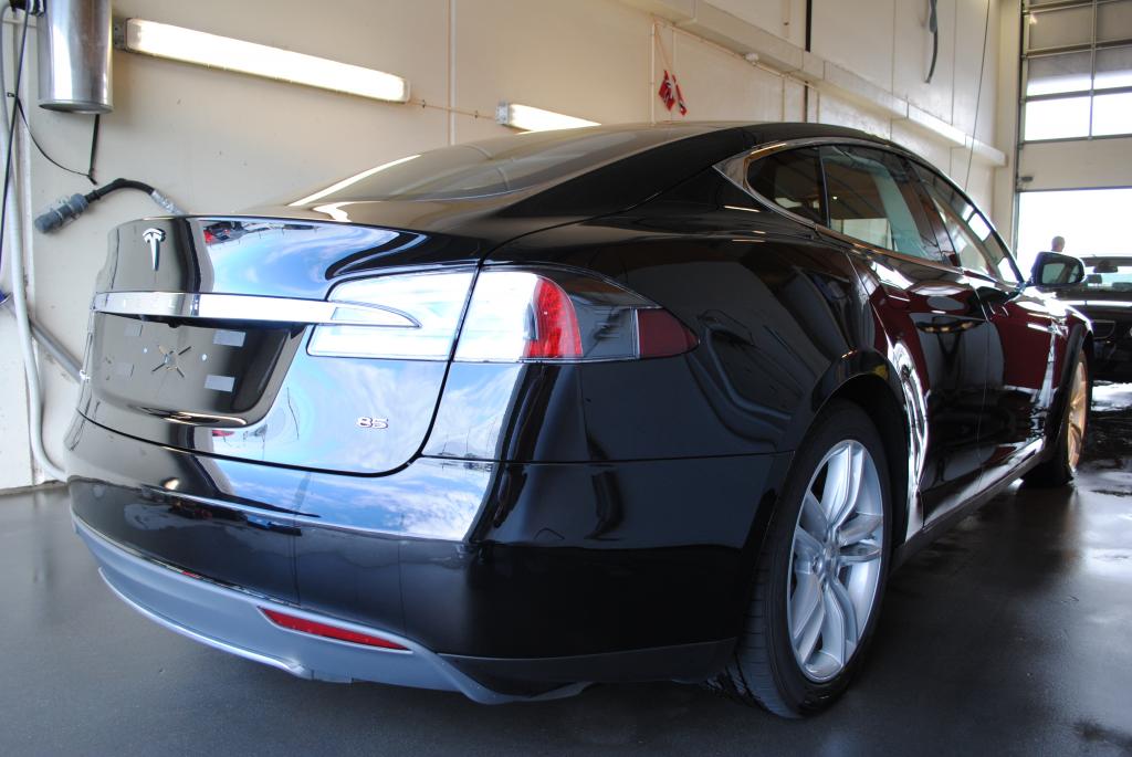

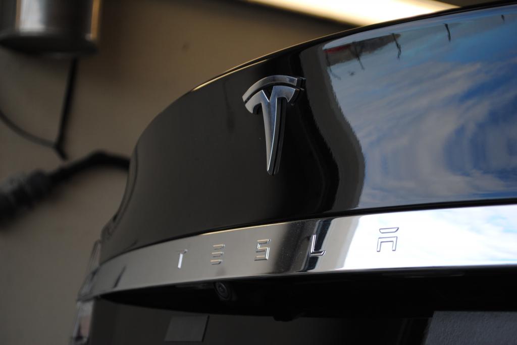

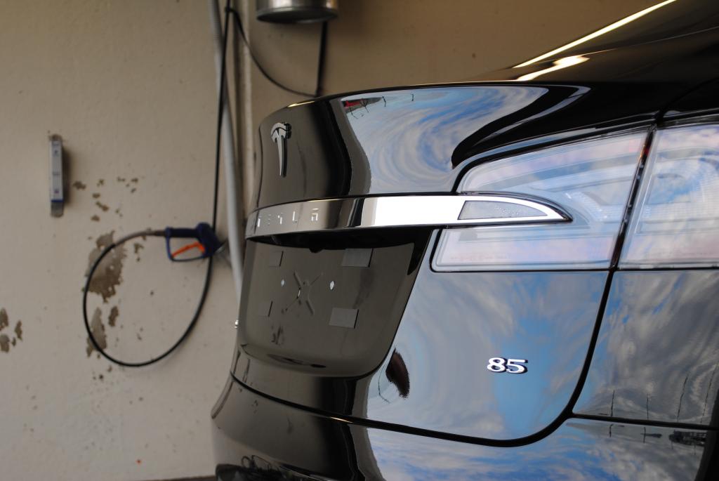

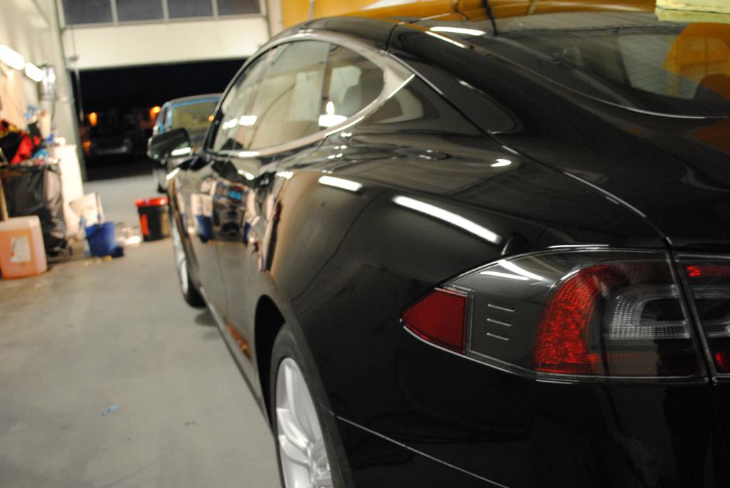

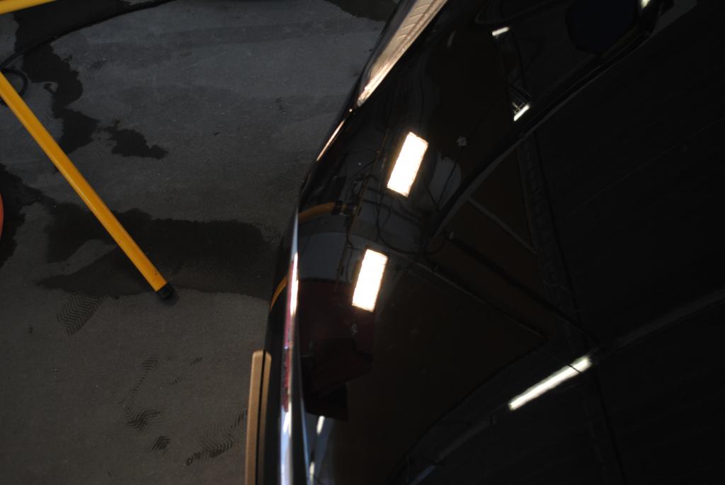

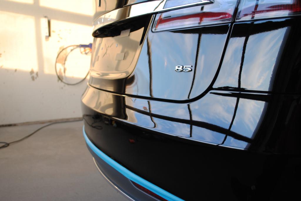

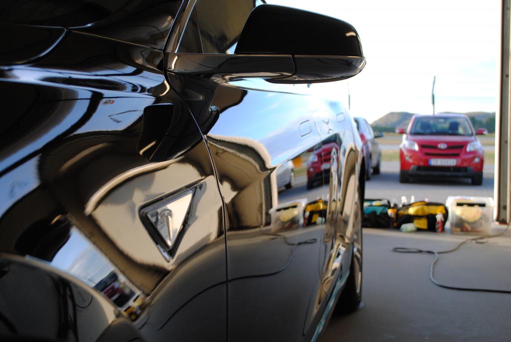

Men det ble værtfall BLANKT! :lol:
Nesten så buksa tar borti lakken :ph34r:

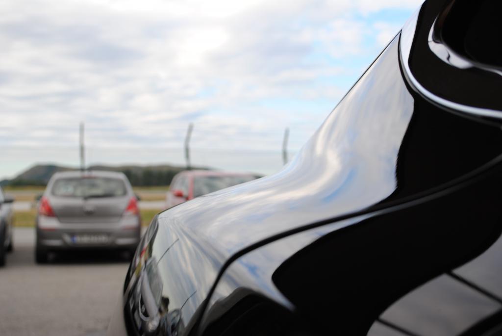

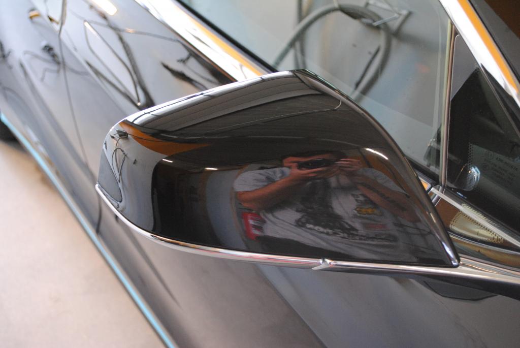

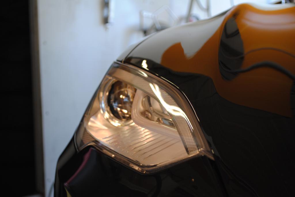

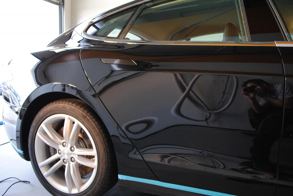

Det ble en ufattelig dyp farge av dette produktet - faktisk litt dypere enn med voks.

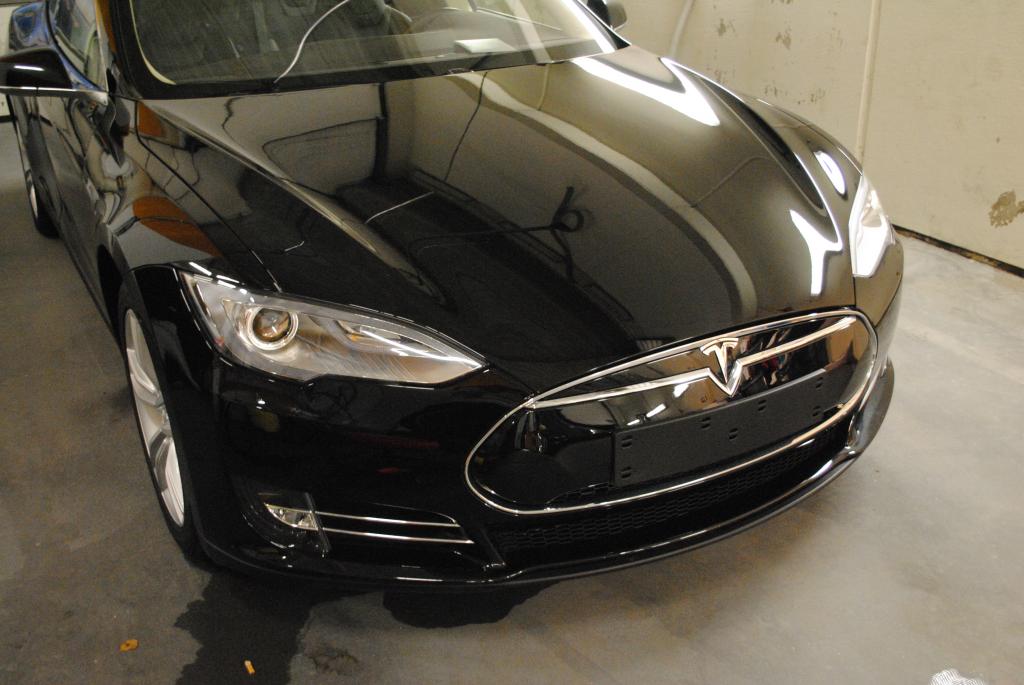

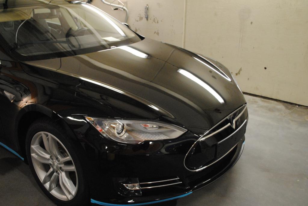

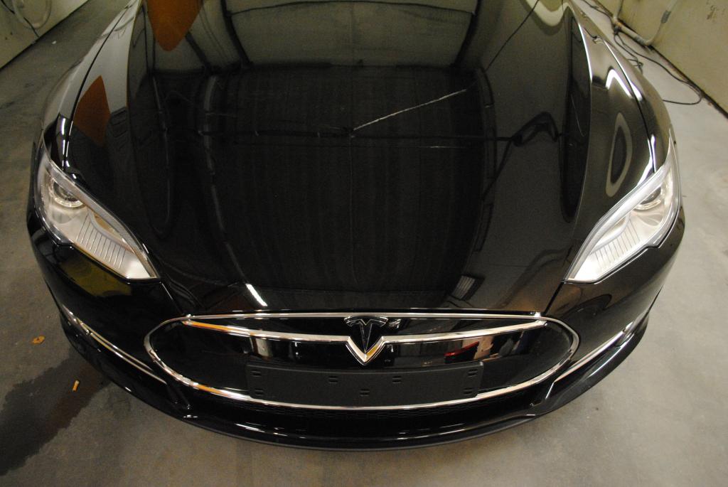

Jeg prøve å legge halve panseret først slik at jeg avsluttet i en perfekt linje. Og det var faktisk ganske stor forskjell på der produktet var lagt, og der det var ubehandlet.
Her er forøvrig hele panseret dekt :)

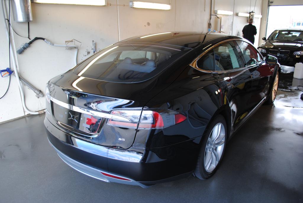

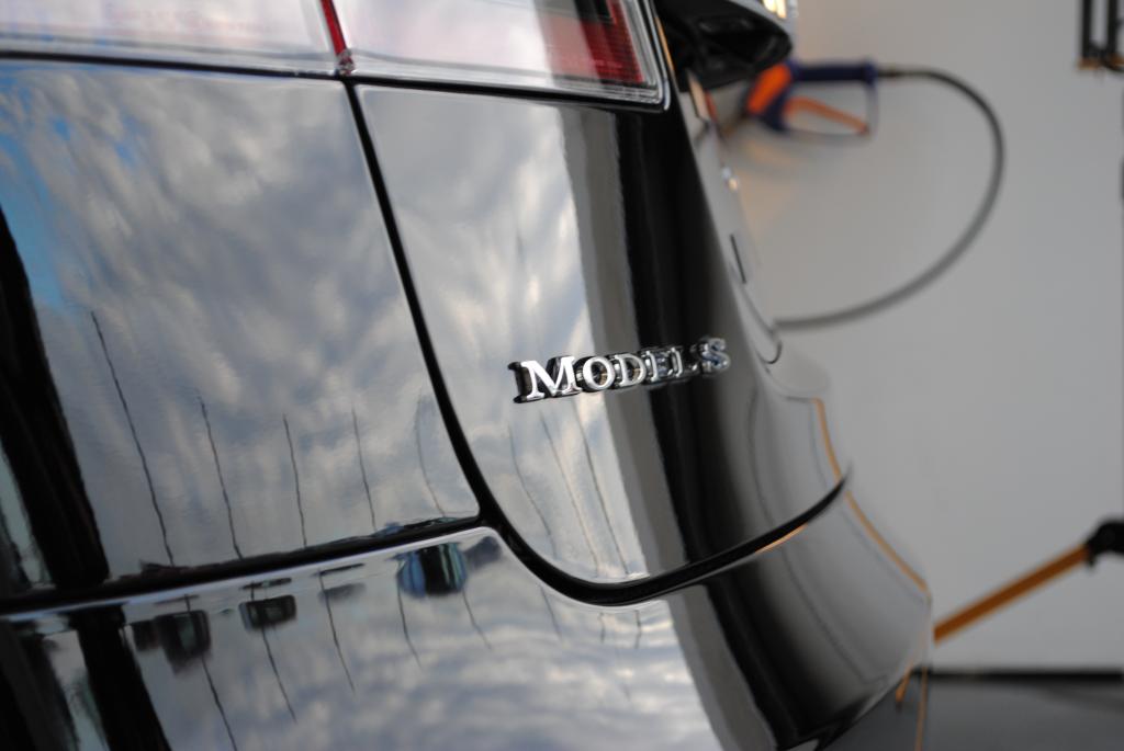

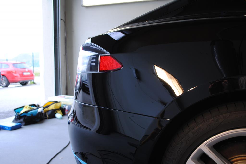

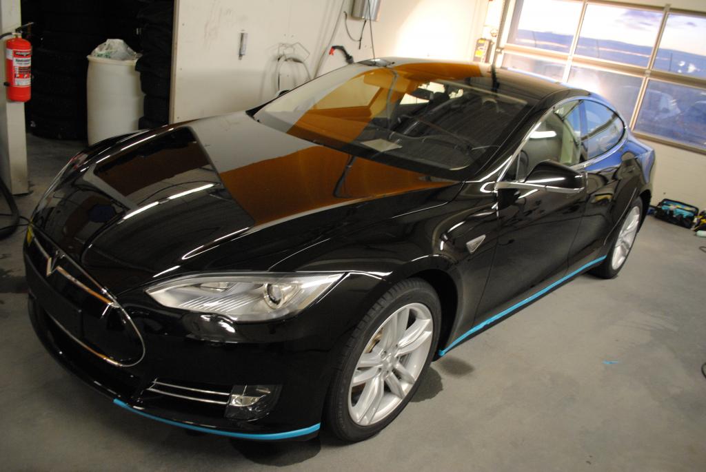

Det ble ikke så mange ferdigbilder denne gangen da det begynte å bli mørkt ute, men det har jo vært så mange bilder blank lakk til nå at det får holde for denne gang... :)
Det ble bare en rask shine denne gangen, men det er mulig jeg oppdaterer denne tråden med litt bilder av vanneffekt, samt holdbarhet og gir litt tilbakemelding på dette.
Det ble kun lagt 1 lag med glasscoating denne gangen. Så får vi se om det har noe å si.

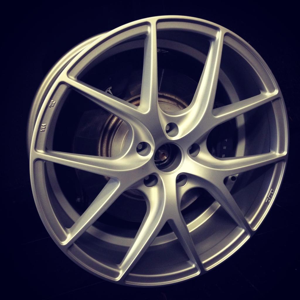

Har forøvrig kjøpt meg nye felger nå :)
Zito Abyss i sølv, fra Bilprodukter.no
20" og 9" rundt hele. Hadde lyst på 10.5" bak, men jeg får ikke tak i riktig innpress bak på disse felgene. Får eventuelt se etterhvert om det kommer bedre utvalg i innpress, så kan jeg bytte :-)
