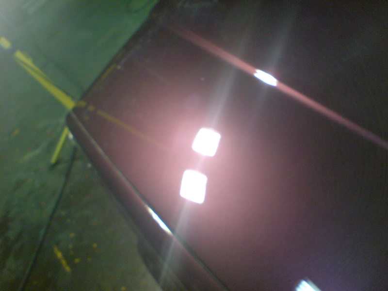

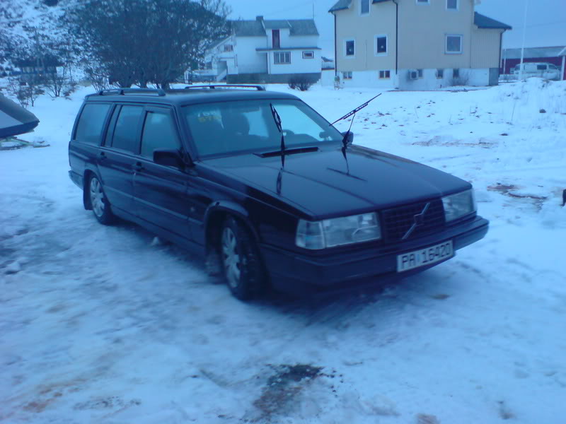

Da har jeg endelig fått begynt å polere litt på min egen bil! :D
Bilen er en 96`modell Volvo 940 som er opplakkert. Er endel appelsin-lakk på enkelte områder..
Den tidligere eieren av denne bilen har vært glad i å vaske, men han har gjort det på en forferdelig måte, er dype swirls over hele bilen!
Håper dere er glade i bilder, det er iallefall jeg :)
Må bare beklage bildekvaliteten, har brukt mobilkamera..
Skal prøve å få tak i et digitalkamera til i morgen.

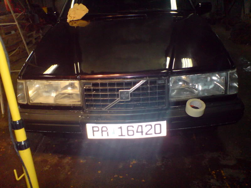

Her er bilen sprayet med avfetting, brukte asfaltfjerner.. Sterke saker.
Vask:
Gritguard
Chemical Guys Citrus Wash + Gloss
Grønn chenille microfiber mitt
Tørk:
Meguiars Waffle

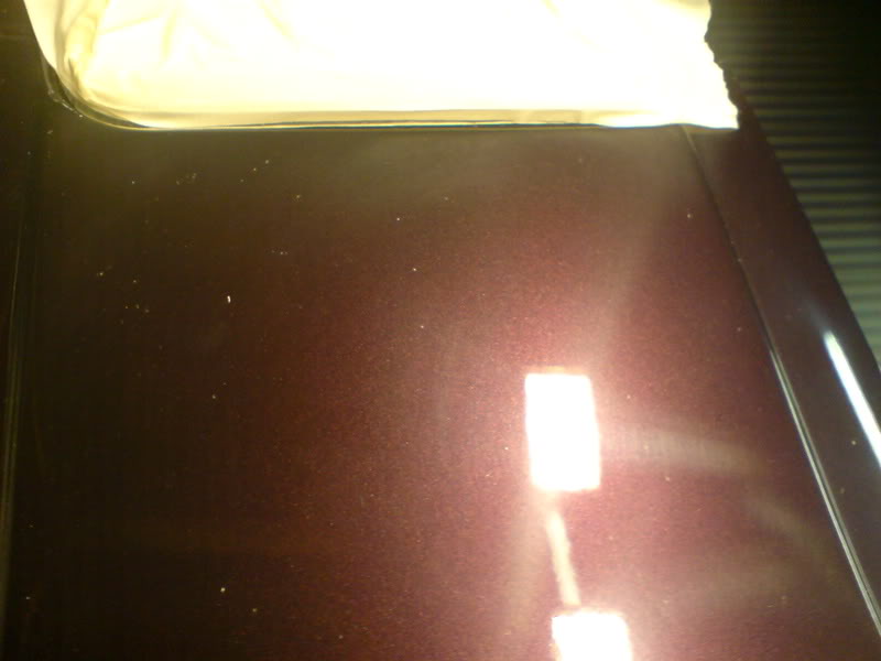

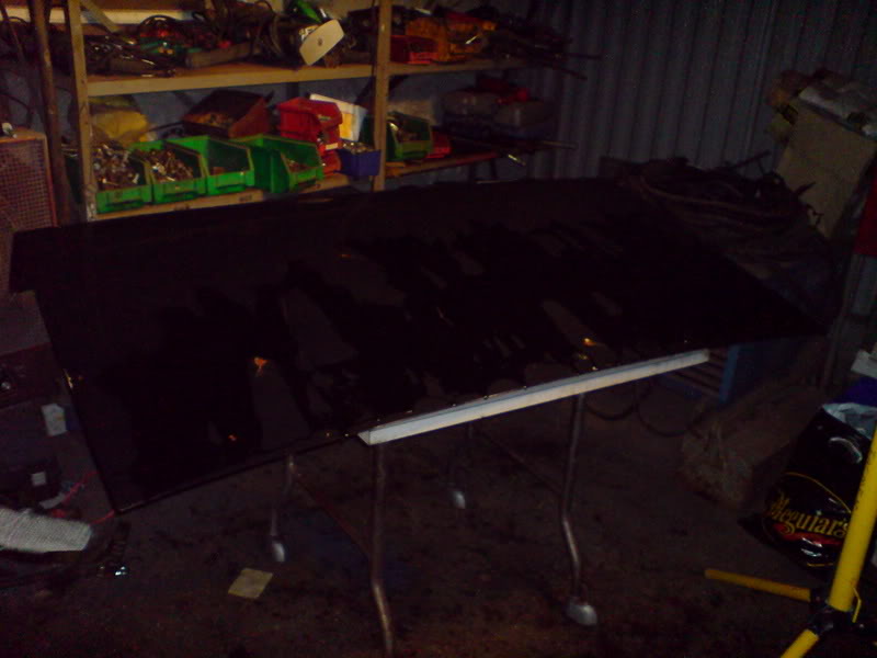

Kunne ikke begynne å våtslipe på min egen bil, uten å ha prøvd det før..
Så jeg skrua av et gammelt baggasjelokk på en delebil jeg har stående.
Det ble spraya med avfetting, og vaska med steamer med 80 graders varmt vann.
Er endel rust og bungler på det, men det får duge som teste-objekt :)
Litt claying

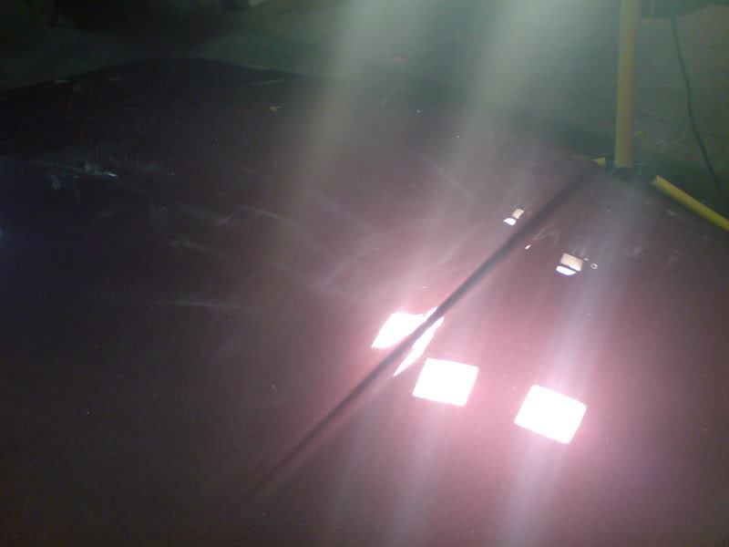

Swirl heaven!

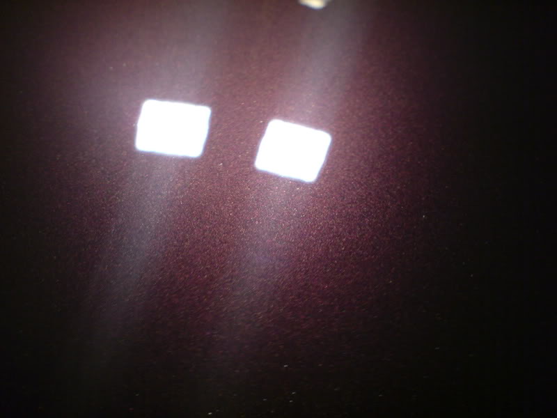

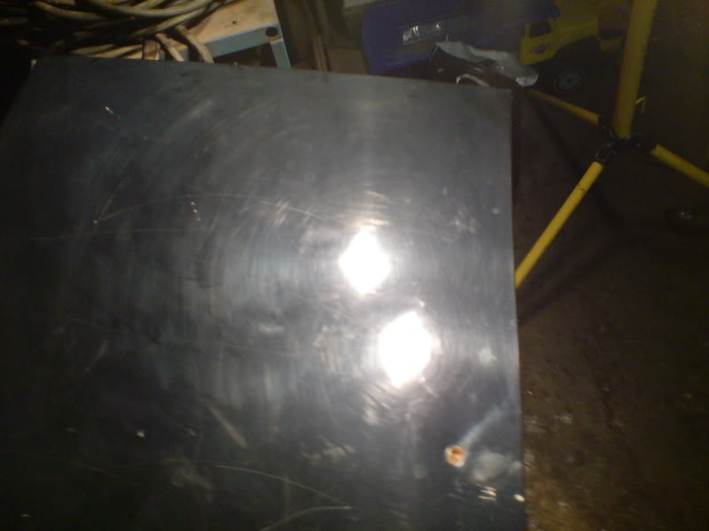

Her er etter en runde med ullpad og Optimum Compound, det er håp :)
Og her er etter orange LC pad og 106ff:

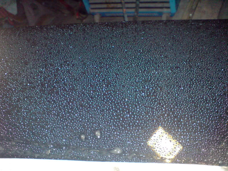

Man får forresten en herlig beading av oljene som er i polishen ;)

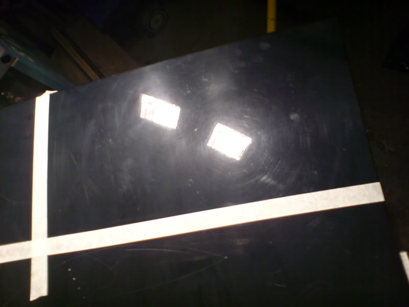

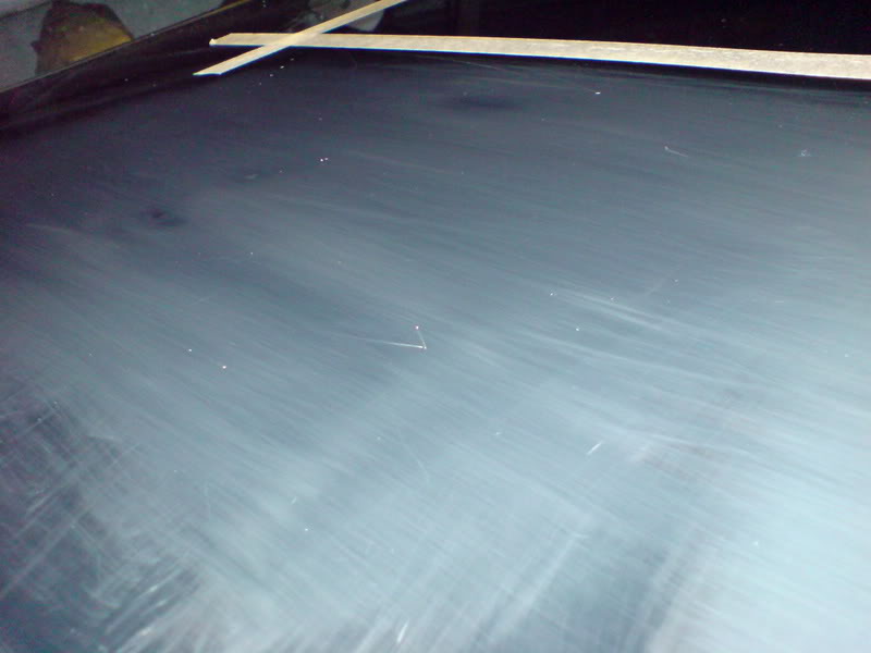

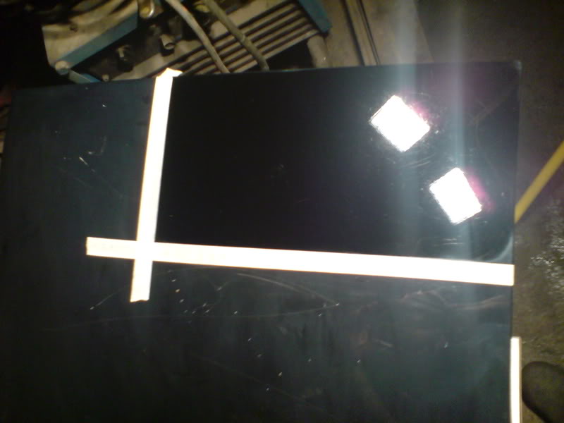

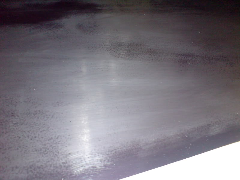

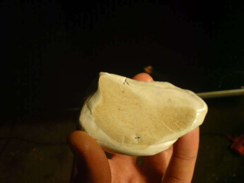

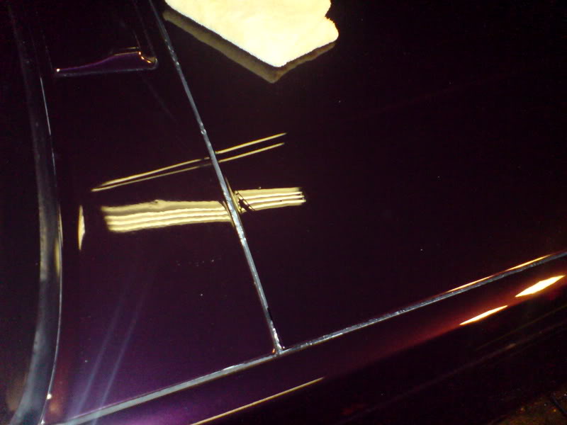

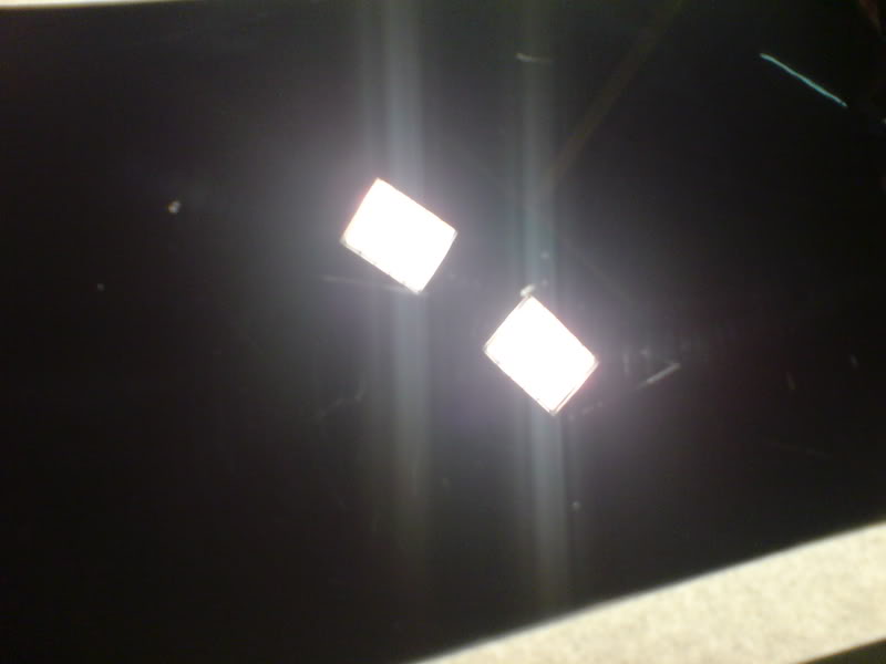

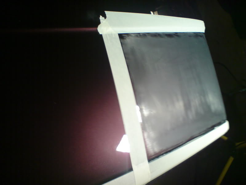

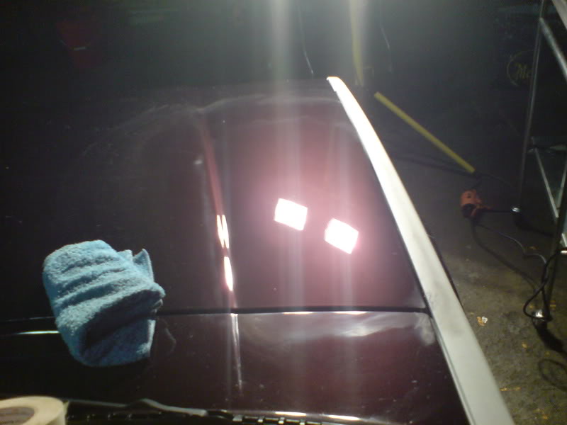

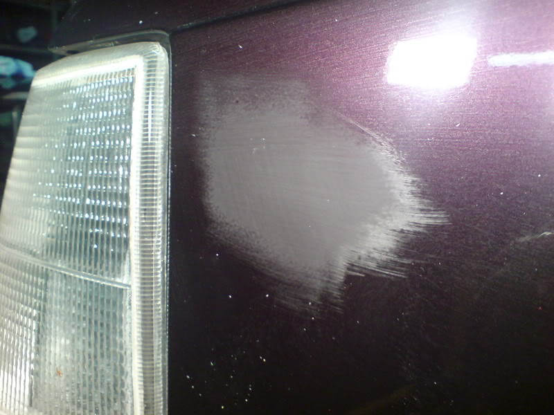

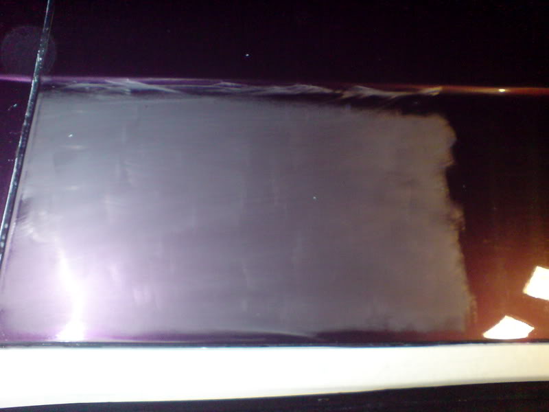

Så over til litt våtsliping, her har jeg brukt Mirka 2000 papir for hånd. Og brukt rent vann som smøremiddel.
Etter en runde med ullpad og Optimum Compound:
Og etter orange pad og 106ff, er ikke helt strøkent da.. men jeg fikk et godt inntrykk av hvordan det skal gjøres :)

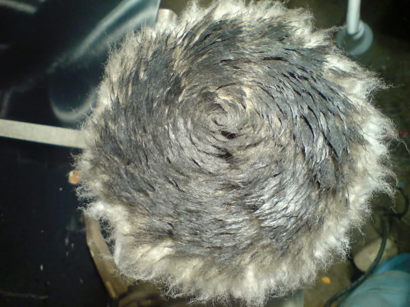

Hva bruker dere å gjøre når ullpadden ser slik ut? Er det greit at den er slik?

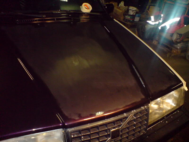

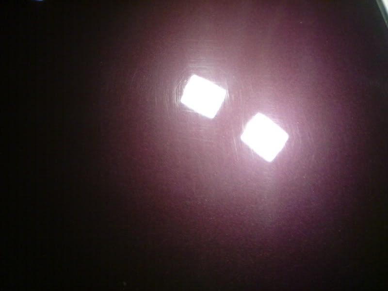

Så over til min egen bil:

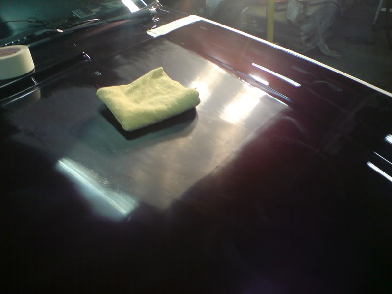

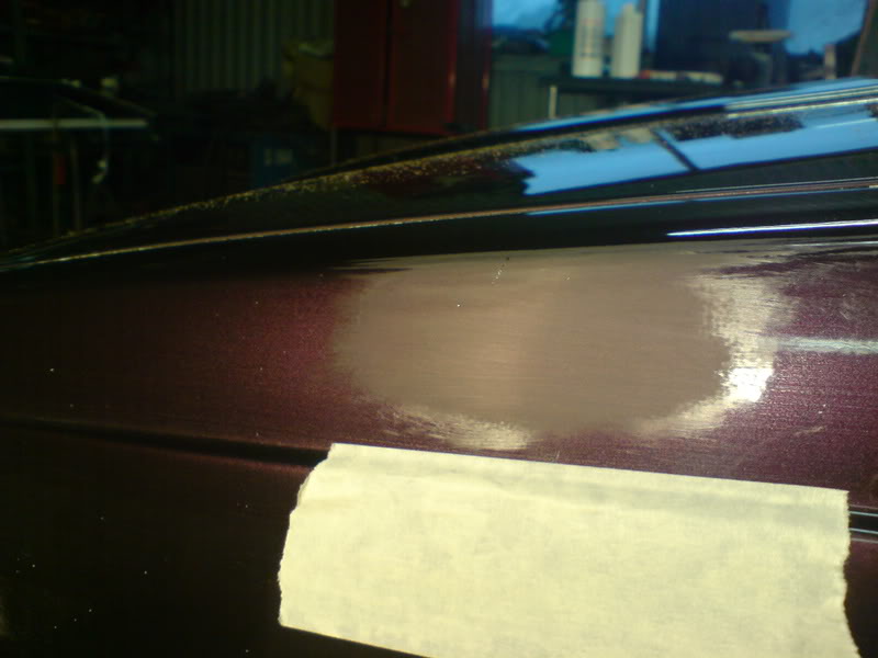

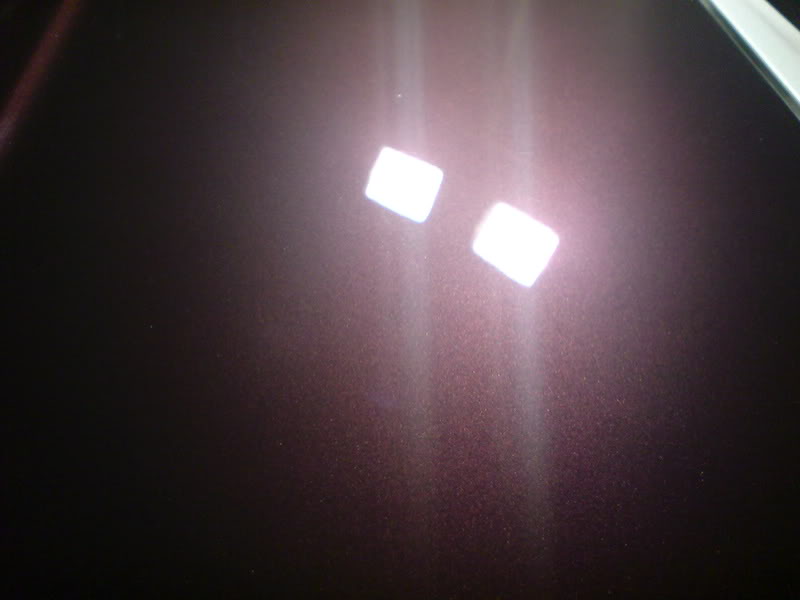

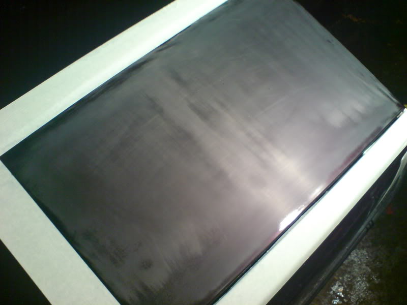

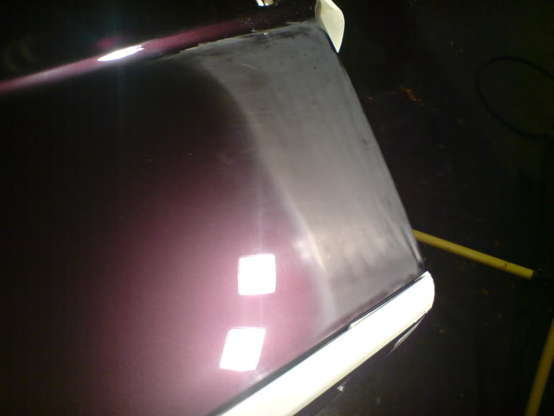

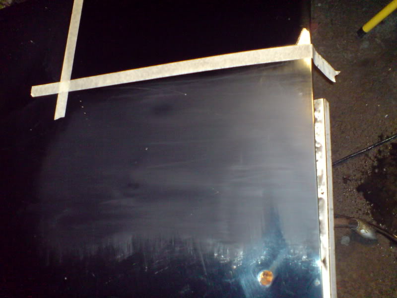

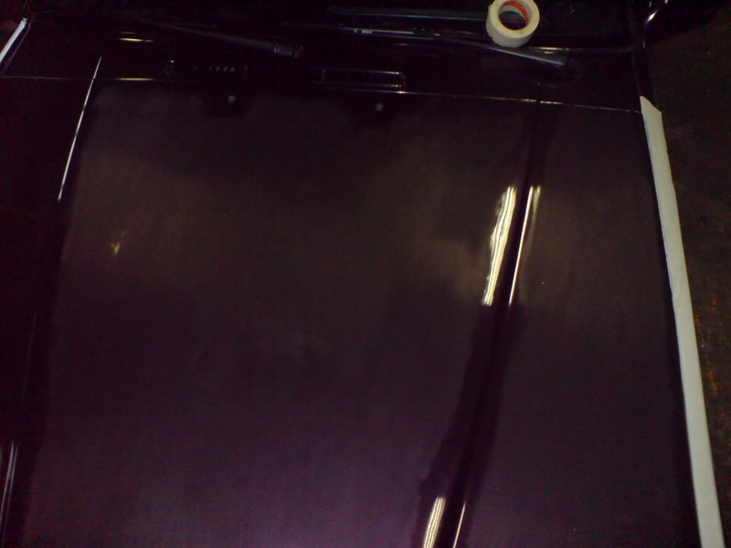

Fant ut på den tunge måten at det er ikke så lurt å våtslipe på plasser med litt form, var ganske vanskelig å få vekk merkene..
Ferdig område:
Så neste område:

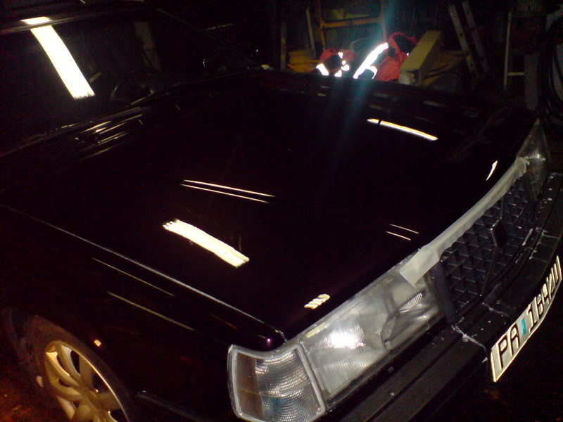

Her er etter en runde med ullpad, måtte gå over 2 ganger. Moderat press.

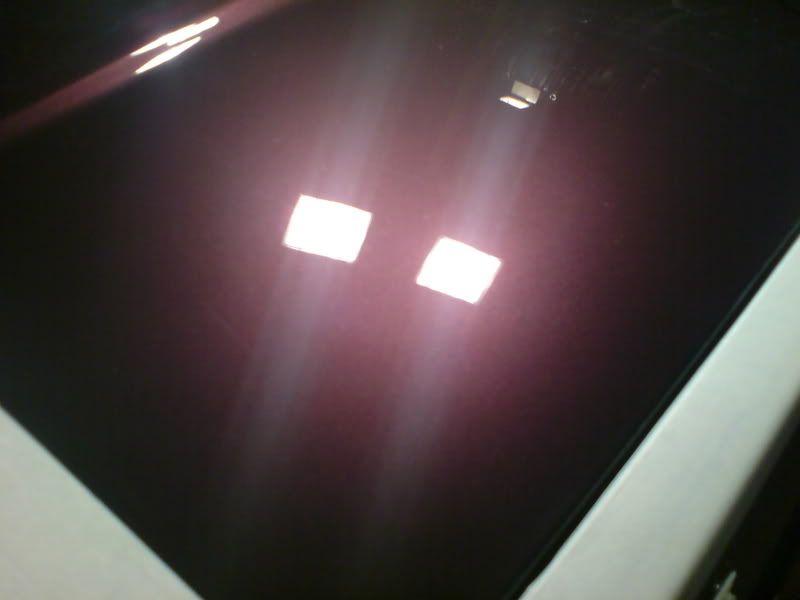

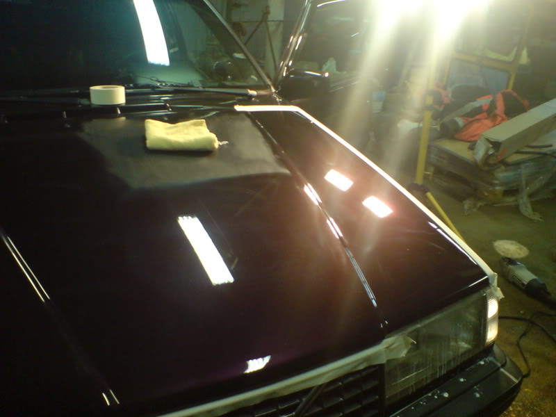

Så noen ferdig bilder: (delvis ferdig panel av panseret)
Fortsetter på prosjektet i morgen :)

Dæven, detta er moro!! Pleier vaske Ullputa mi når den ser ut som den der, kanskje litt verre.

Veldig bra jobbet, det ble en stoooooooooor forbedring. Flink! Godt å en volvoeier til på forumet. Har du mer specs på den? :)
Share this post
Link to post
Share on other sites
Kanon, så ut som om du hadde bra dreisen på det der.....ble blankt i allefall....

Men tror nok jeg skulle hatt noen andre midler enn det jeg har, det er ganske vanskelig å få vekk våtslipemerkene med de midlene jeg har iallefall..
Har lyst å prøve menzerna sip, og power gloss compound. Tror jeg må kjøpe dem snart :)
Vet ikke hvor bra Optimum Compound er egnet til dette egentlig, kanskje den er litt for soft.
Har prøvd med både lc orange pad og ull..
Hvis jeg bruker ull, bruker masse produkt, har ganske høy fart på maskina, bruker mye press, og går sakte over, så går det greit på en runde.. Men må kjøre ganske mange runder da..
Med den orange puta må jeg gå over iallefall 3 ganger.

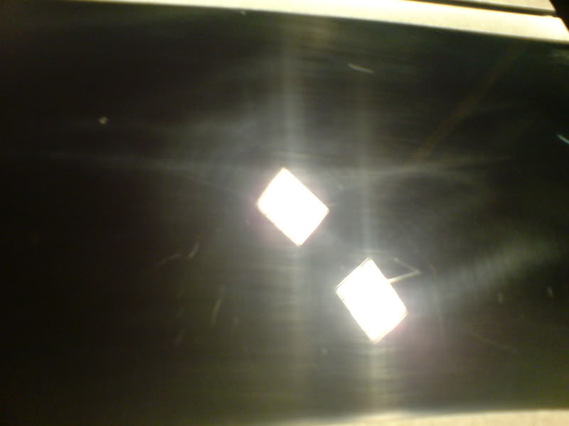

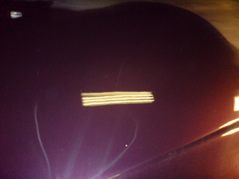

Jaja, så var det over til litt våtsliping igjen :)

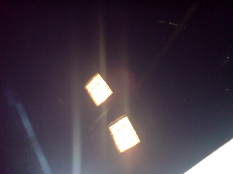

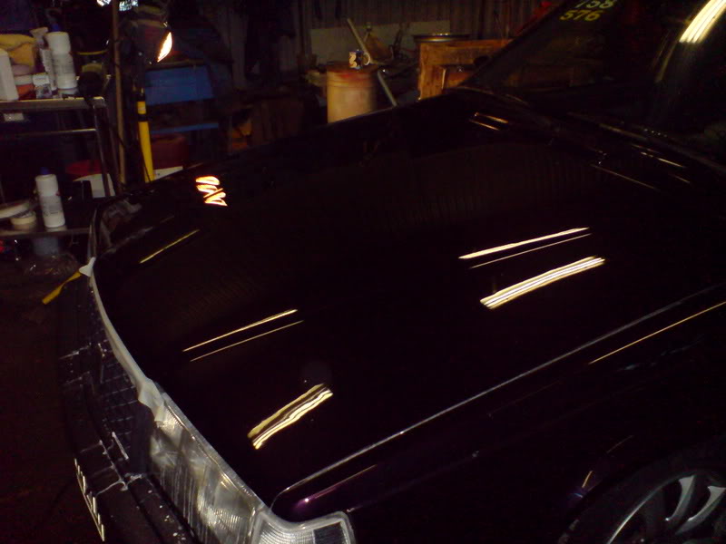

Her er etter en kraftig runde med optimum compound og ullpad:
Nesten ferdig med compounding:

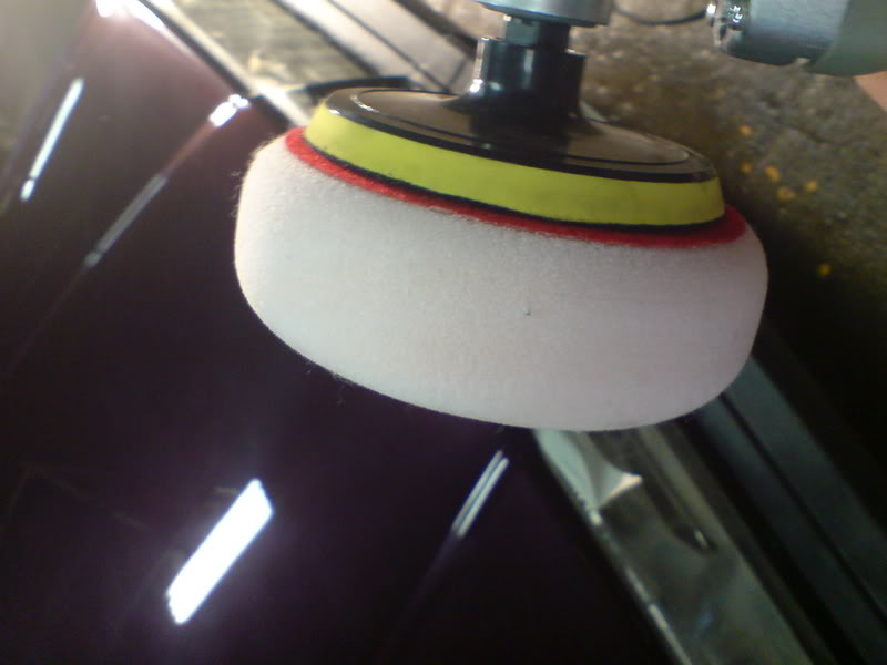

Så var det over til polering.. Autoglym pads er fiiine dem :)
Denne tilsvarer hardheten på orange lc pad. ble benyttet sammen med 106ff.

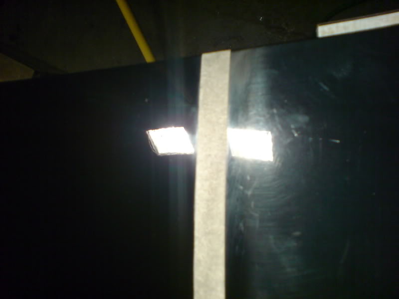

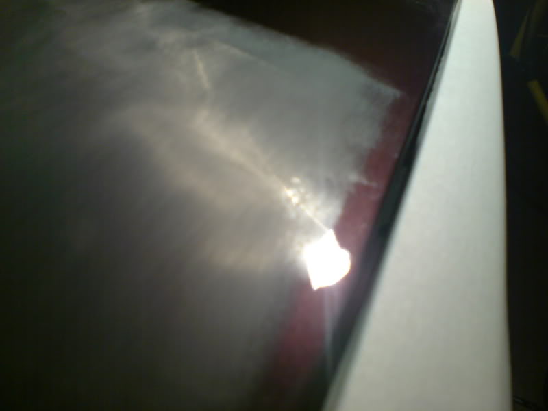

Ser dere hvilket panel det er våtslipa på, eller? ;) (se på refleksjonen av lysarmaturet)

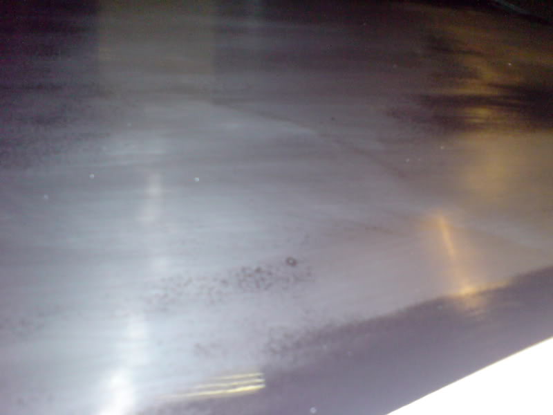

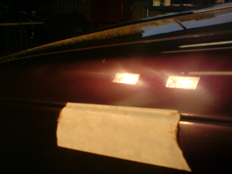

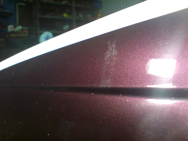

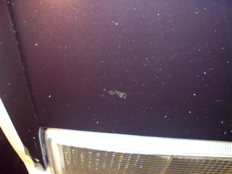

Så over til et etsemerke av fugledritt som har irritert meg lenge:
Våtslipt:
Og gått over med optimum compound og ullpad, jobba bare med det til jeg fikk vekk slipemerkene..
Kjøremerkene tar jeg senere med 106ff.
Samme med en malingsflekk (eller hva enn det er)
