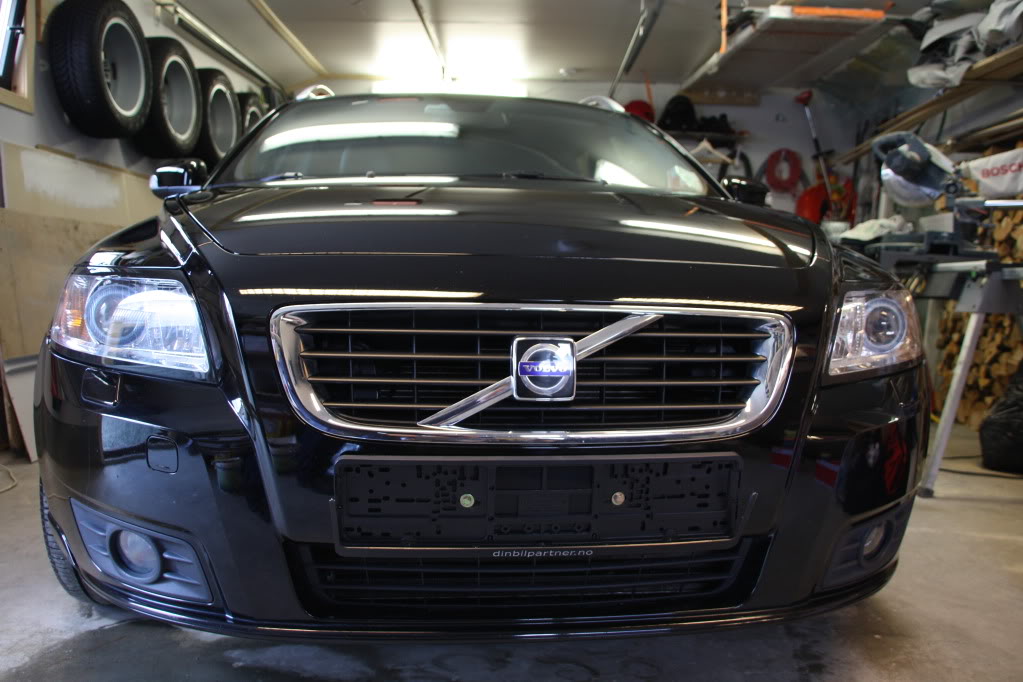

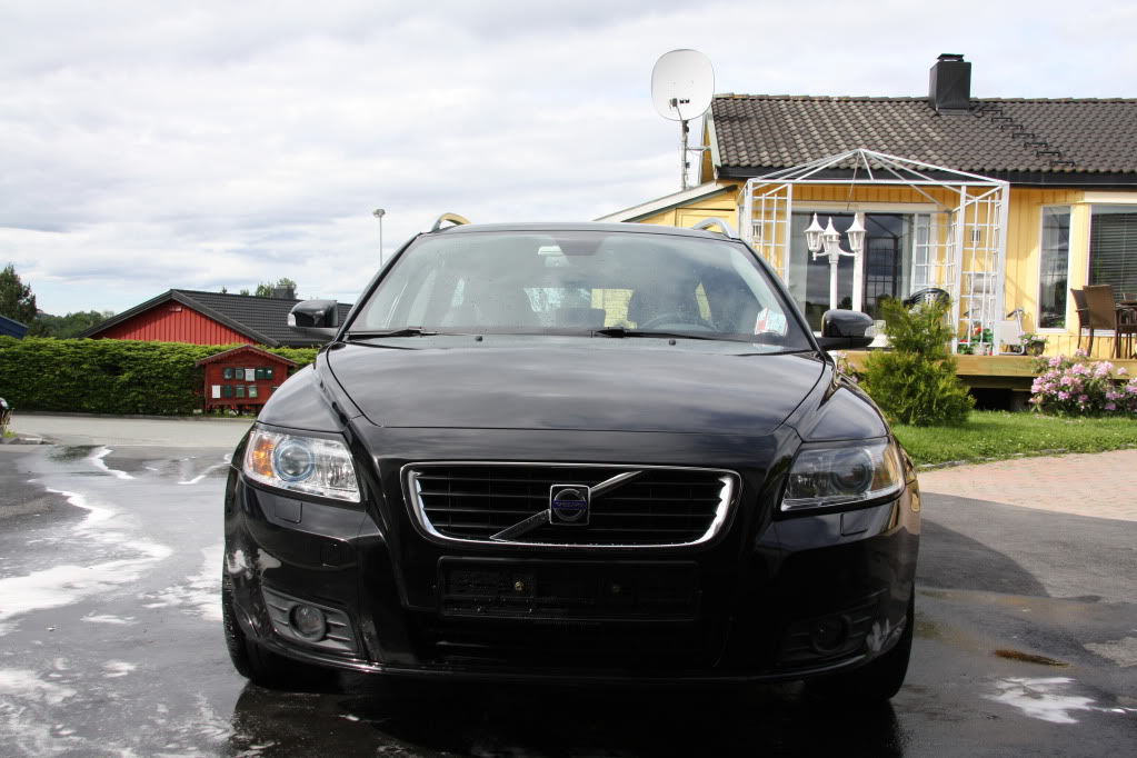

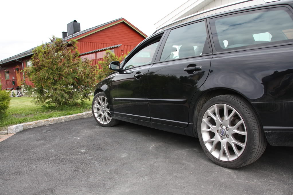

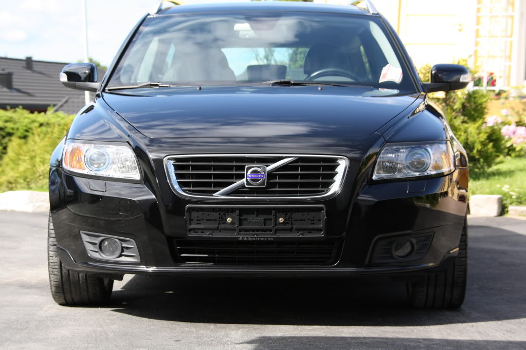

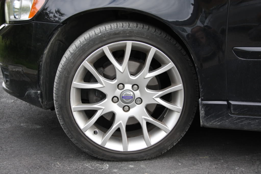

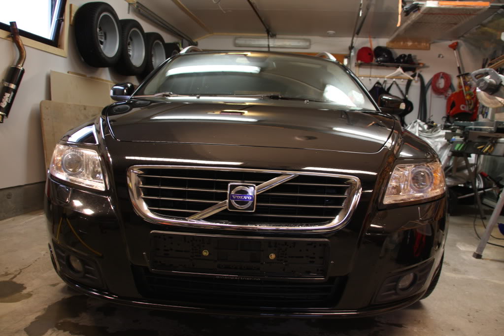

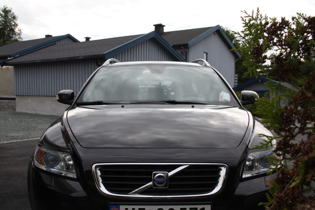

Her er bilen ved levering:

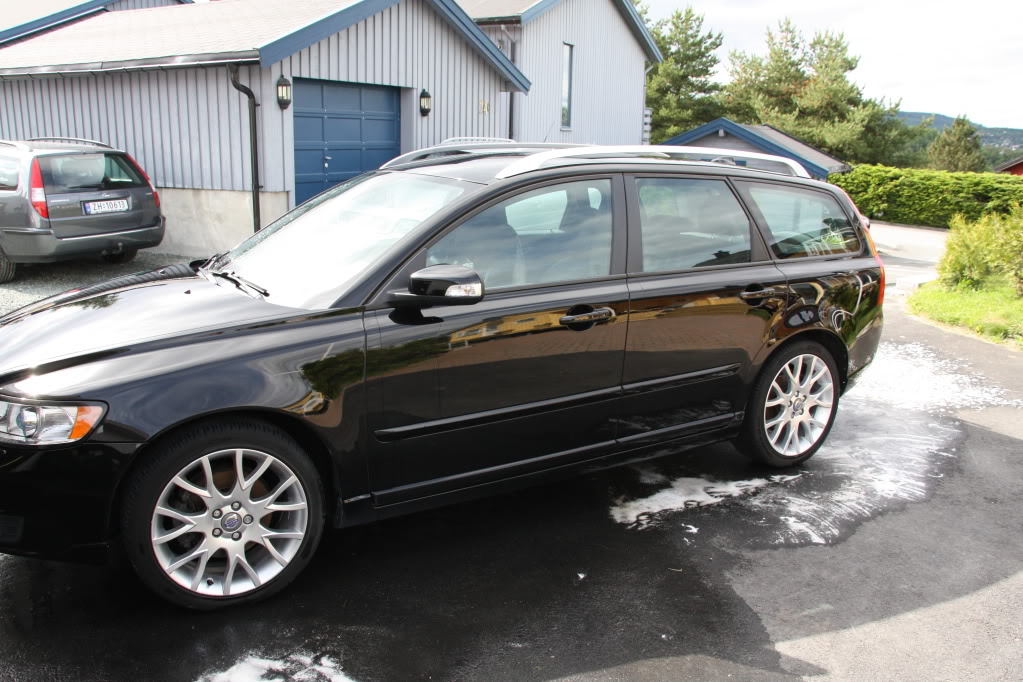

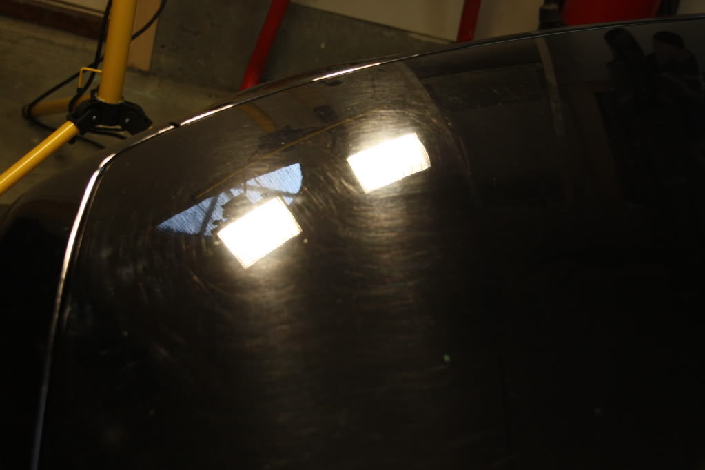

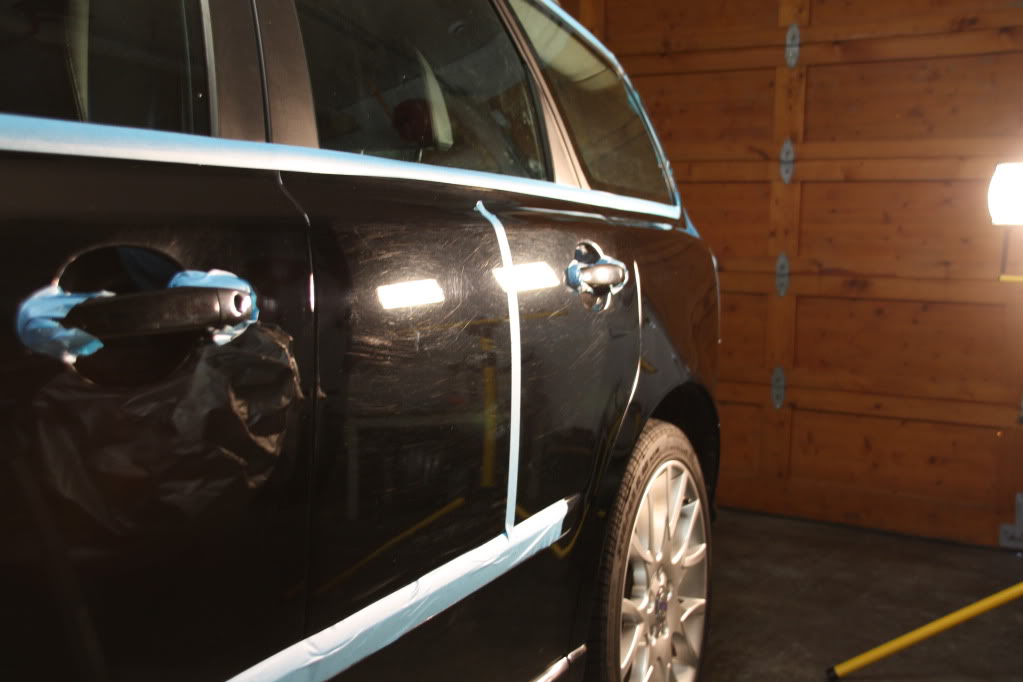

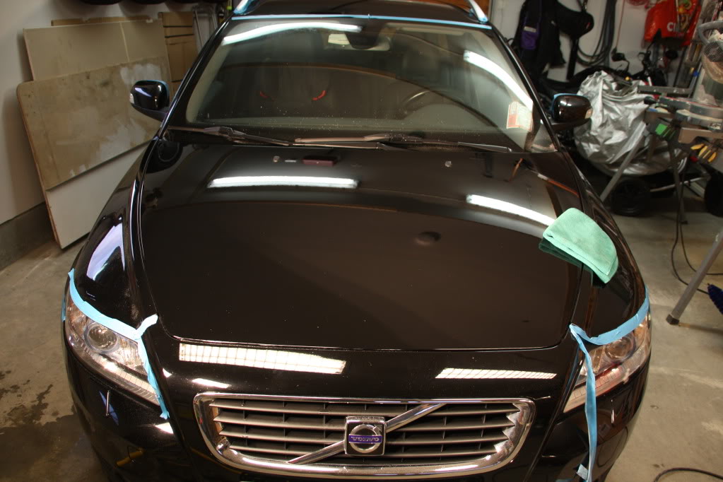

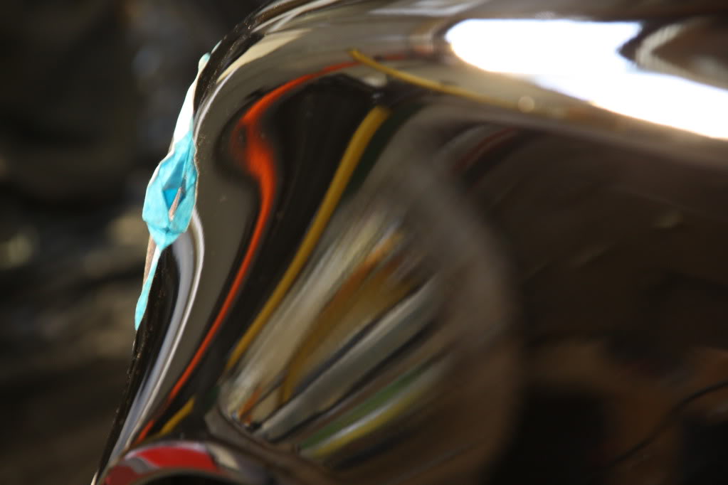

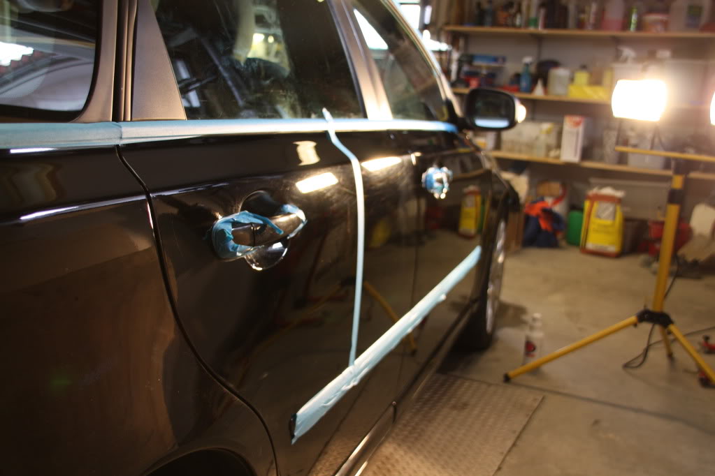

Hoppet lett over bilder av vask, starter rett på innspeksjon av panser.

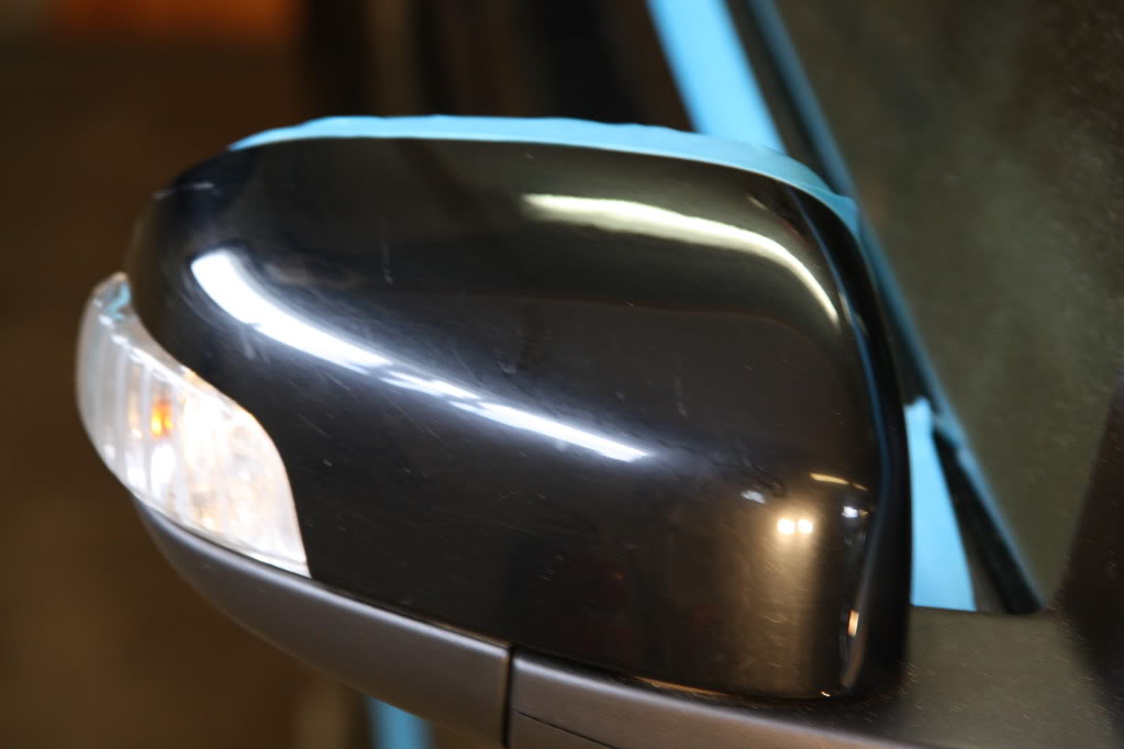

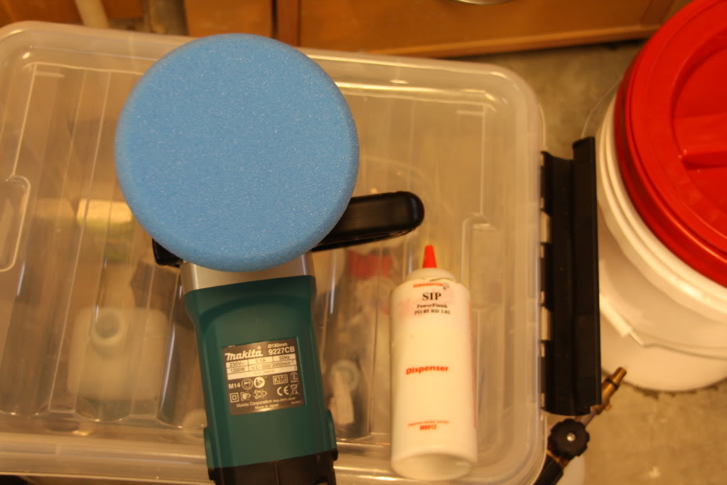

Prøver først med:
Blå Scholl pute og Menzerna SIP

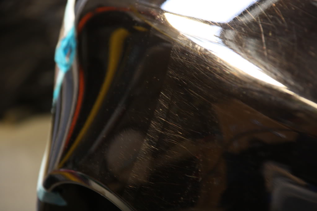

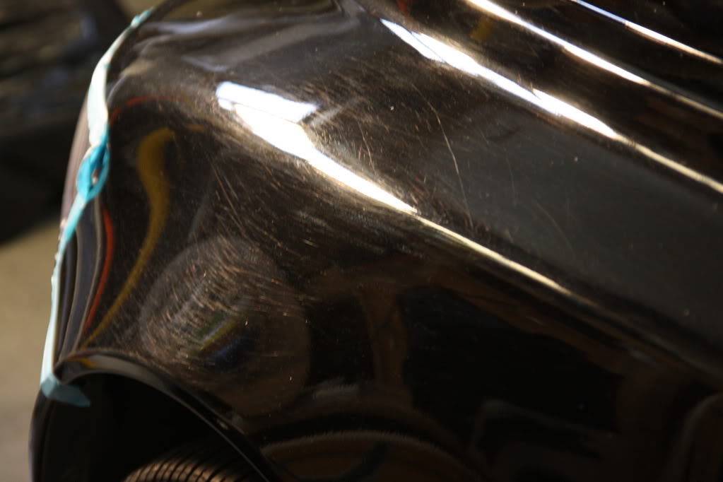

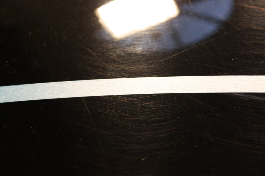

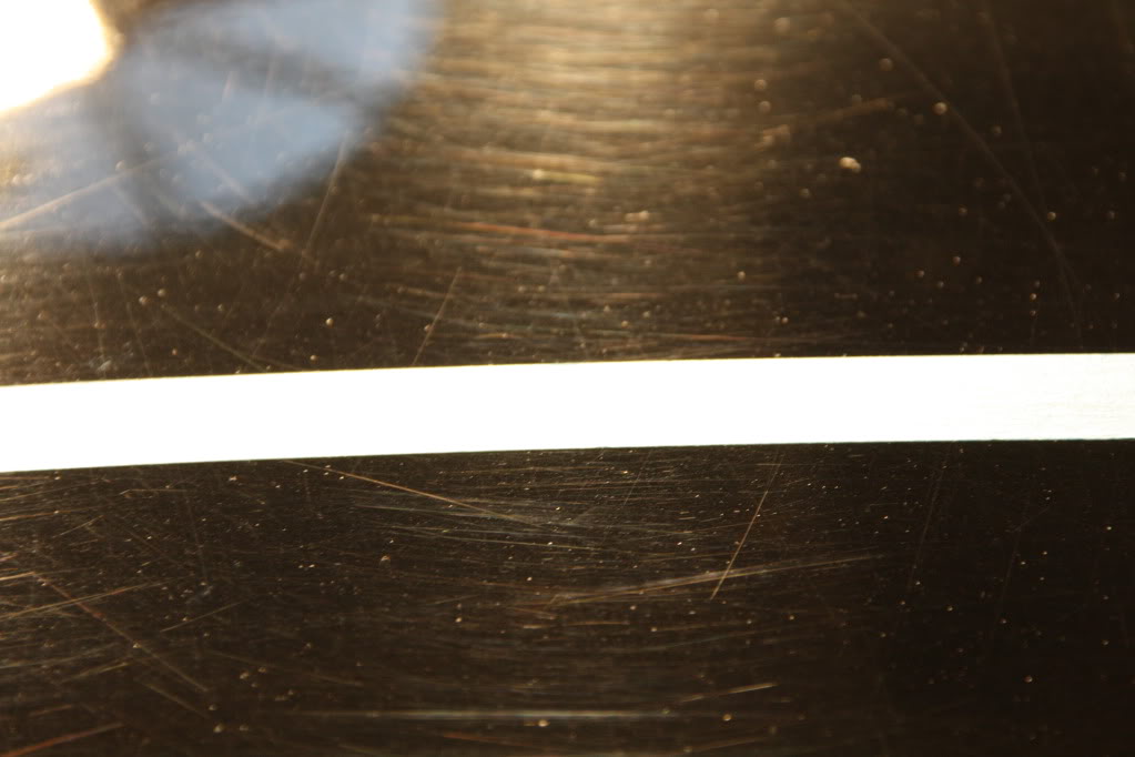

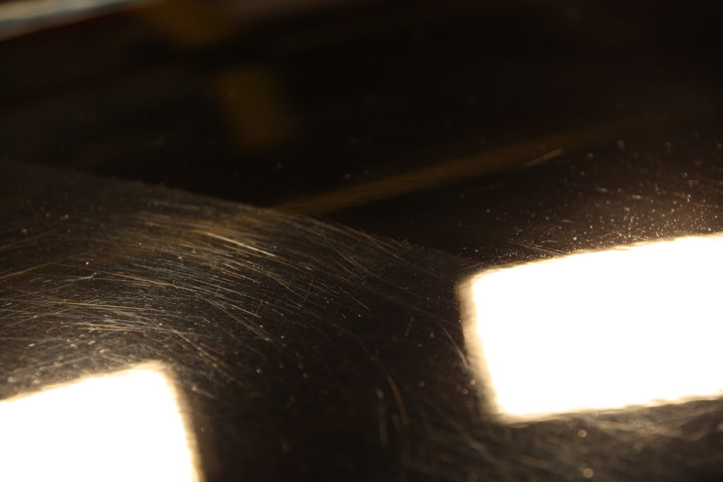

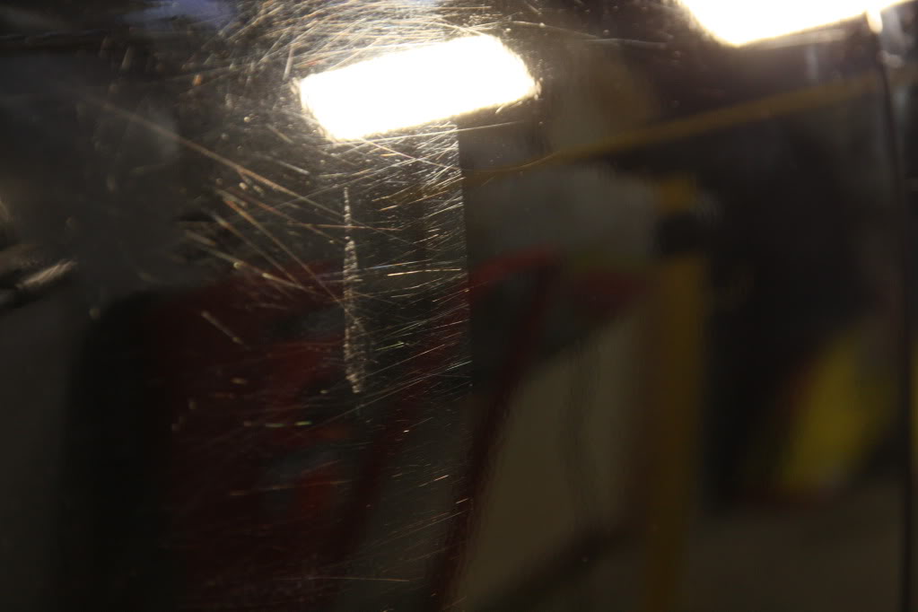

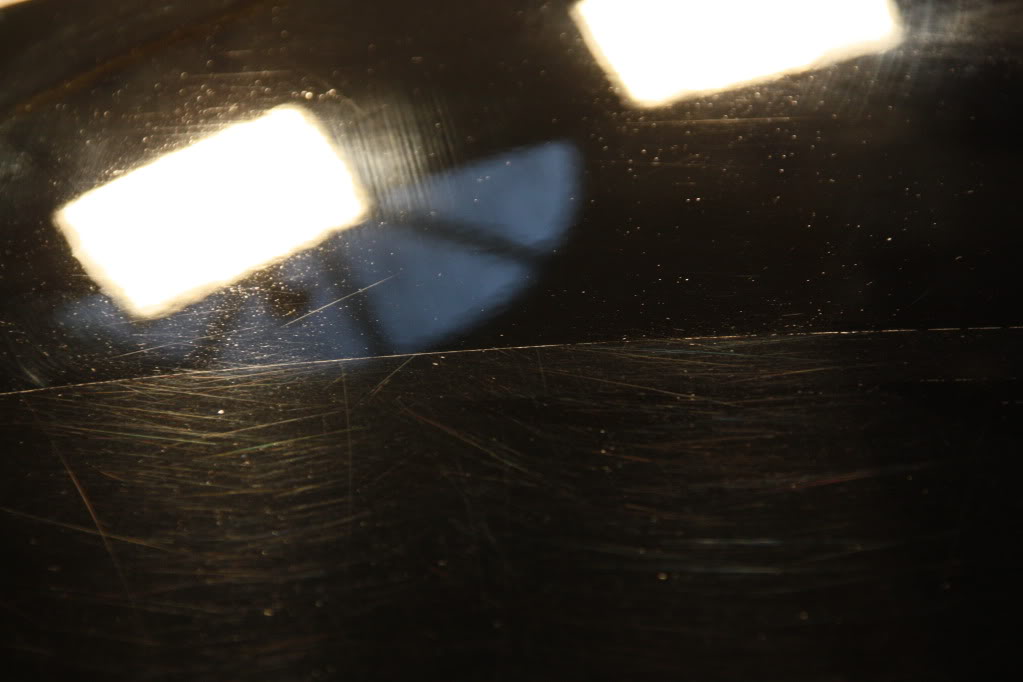

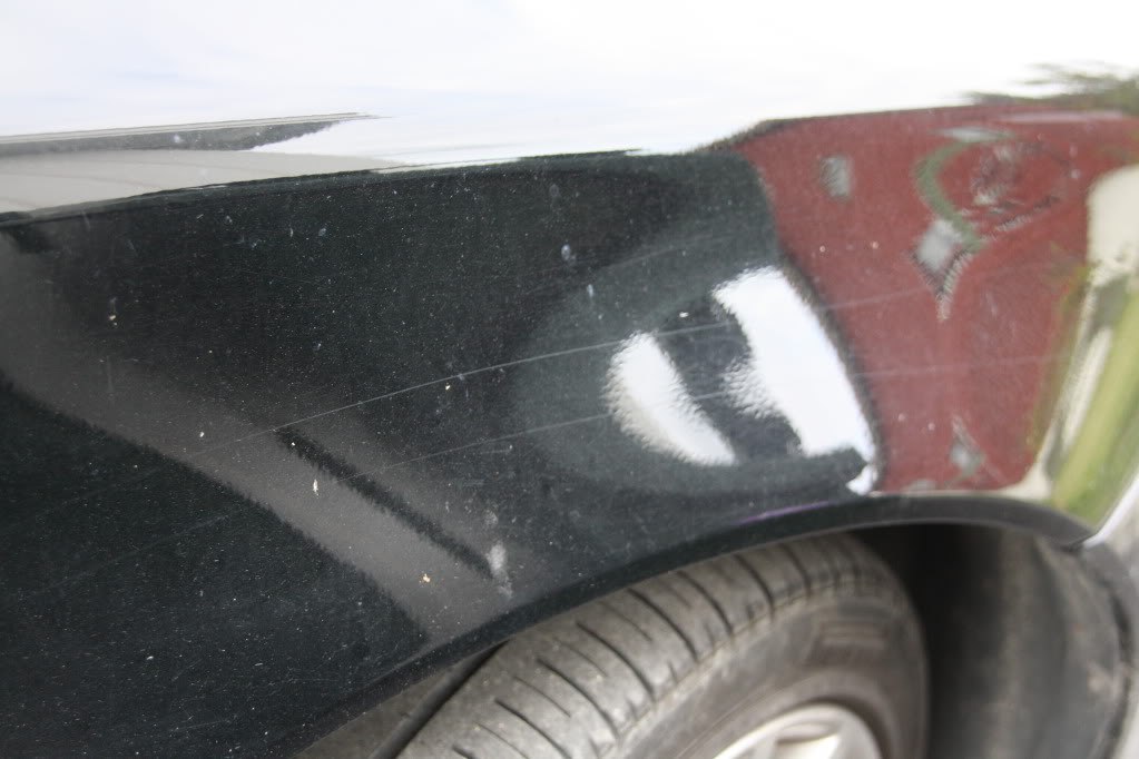

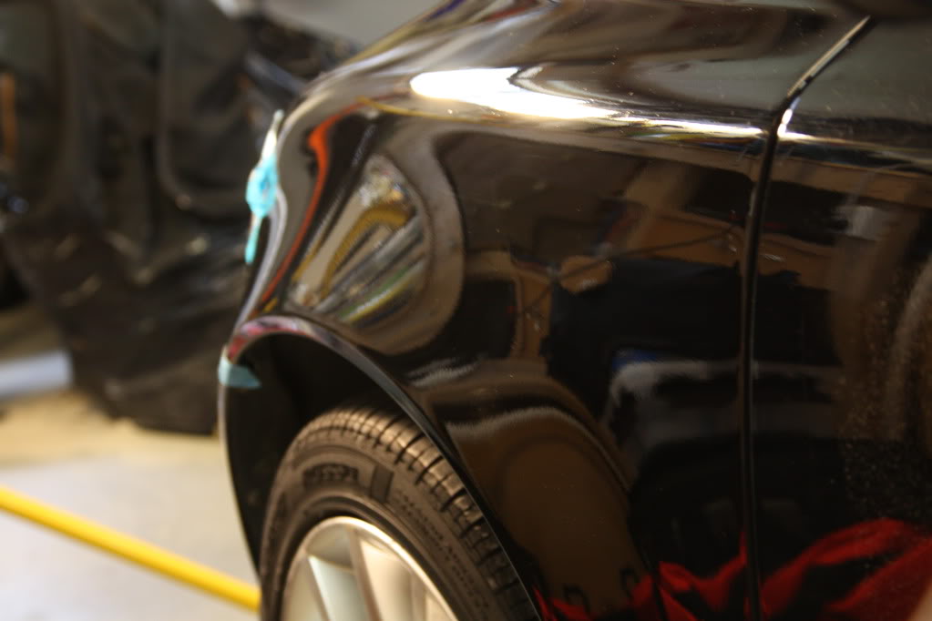

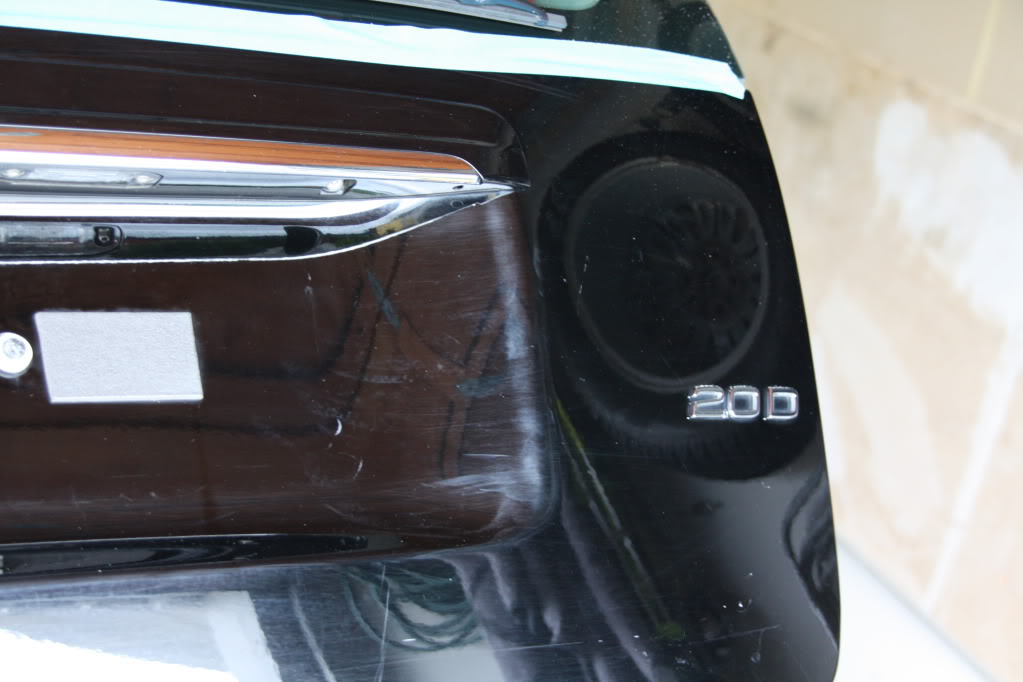

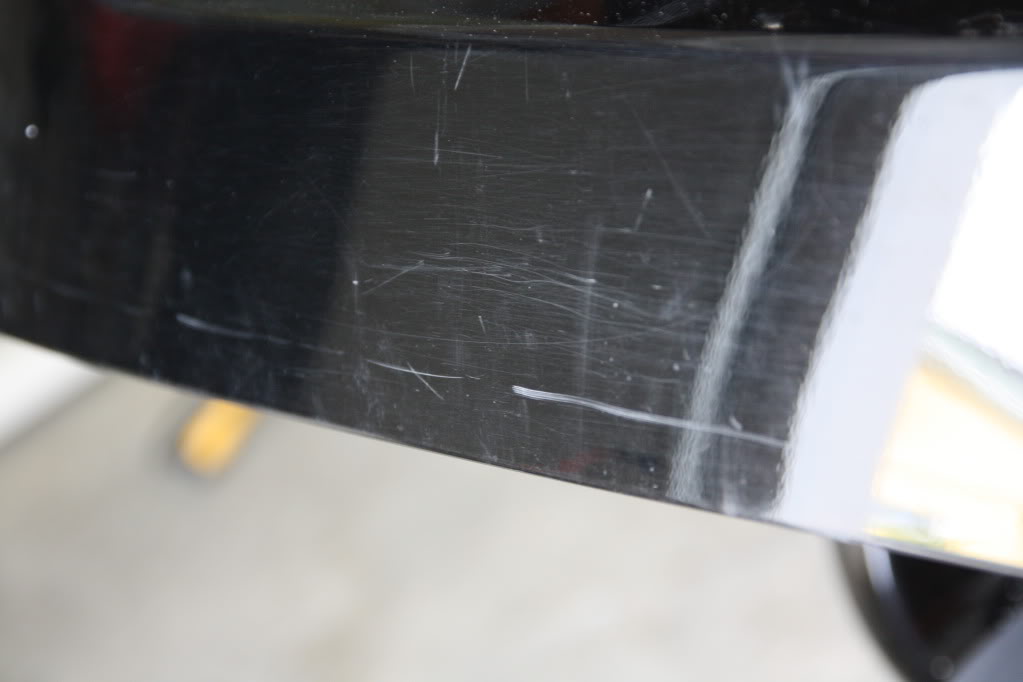

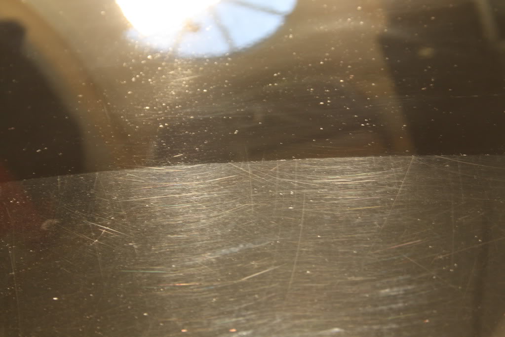

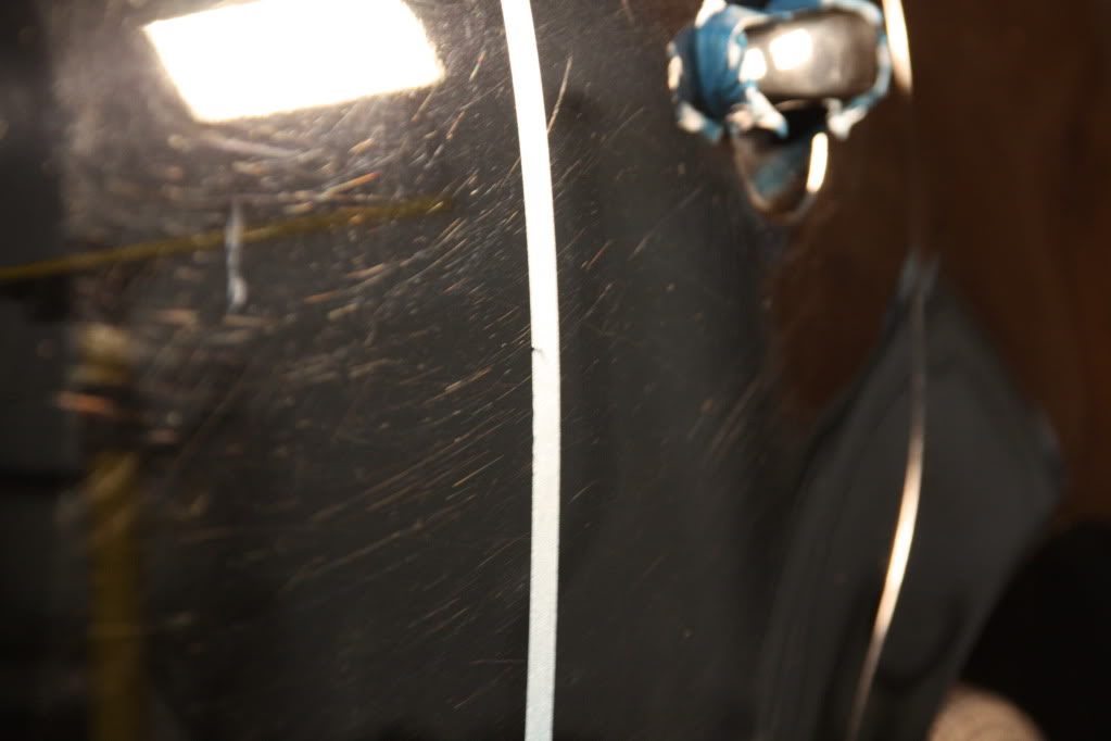

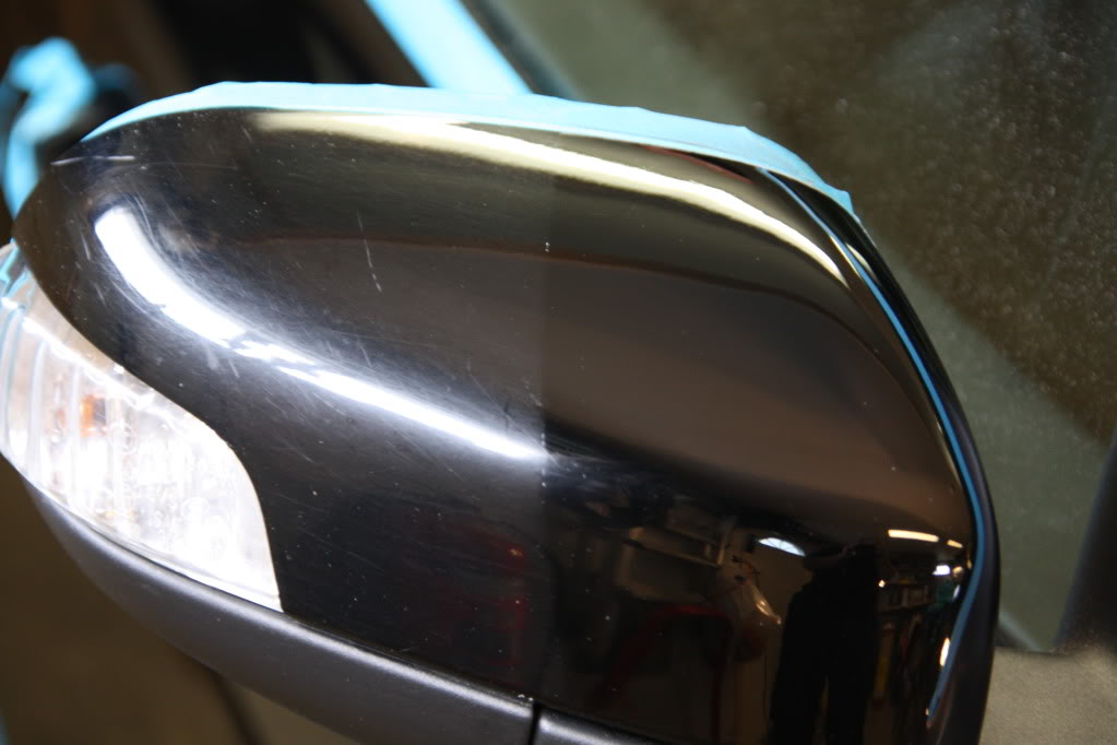

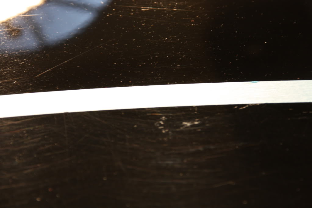

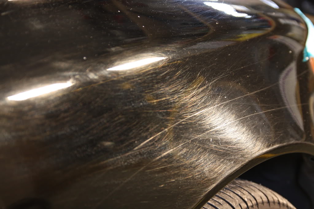

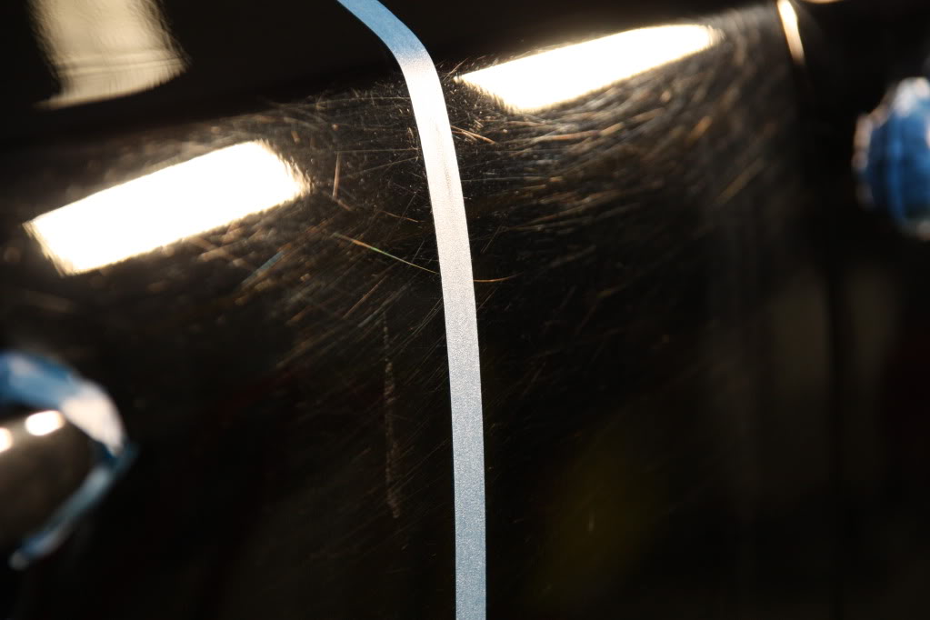

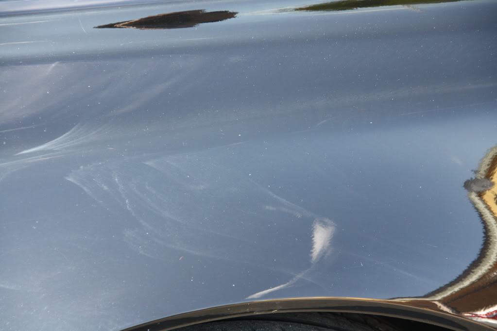

Nærbilder av lakk:
Dette tok ikke nok, prøver Scholl S03 Gold med samme pad.
Prøver gul cuting pad fra Hexlogic, med Scholl S03 G.

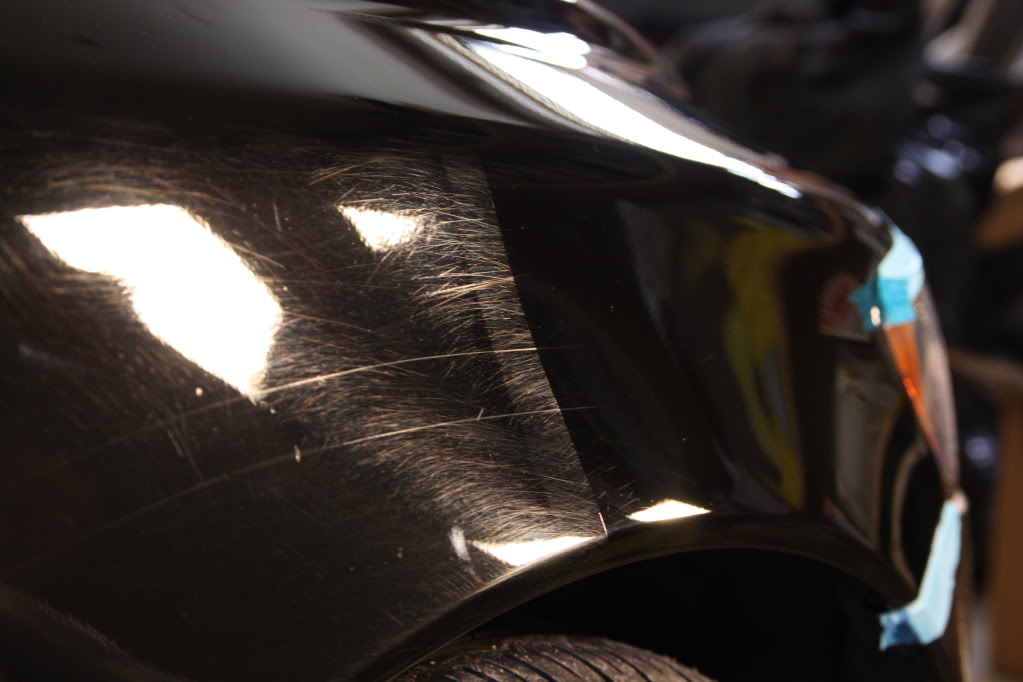

Framdeles ikke bra nok, tok hele panseret og resten av bilen med to omganger med Scholl S03 gold.
5-8 pass.

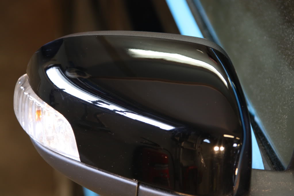

Her er etter to omganger med Scholl:
Haaard lakk på denne Volvoen, resultatet ble ikke 100%. Men hvertfall noe bedre.

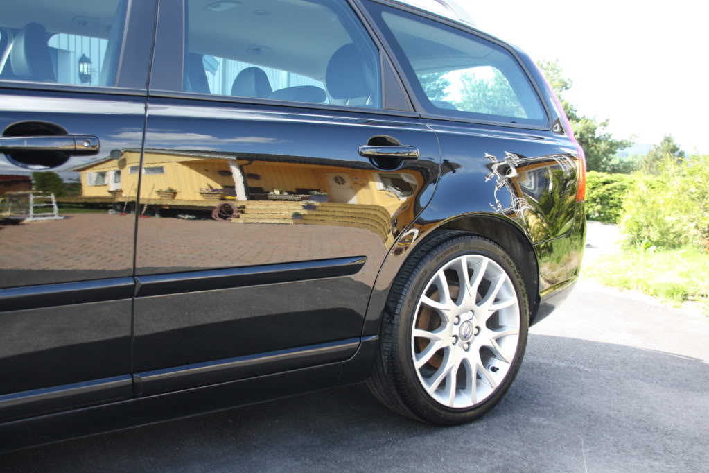

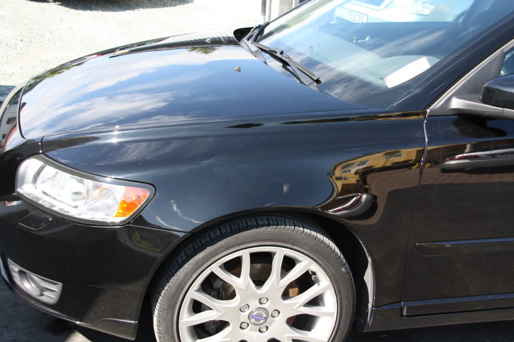

Fortsetter med polering på høyre siden av bilen, sett i kjøre retning.
Lar bildene tale for seg:
Venstre side, sett i kjøre retning:

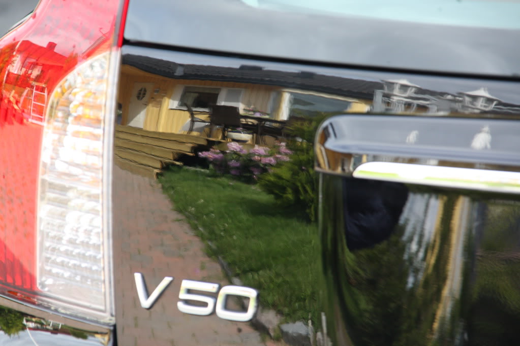

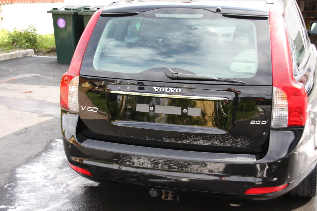

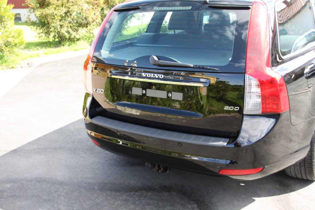

Bakluke:

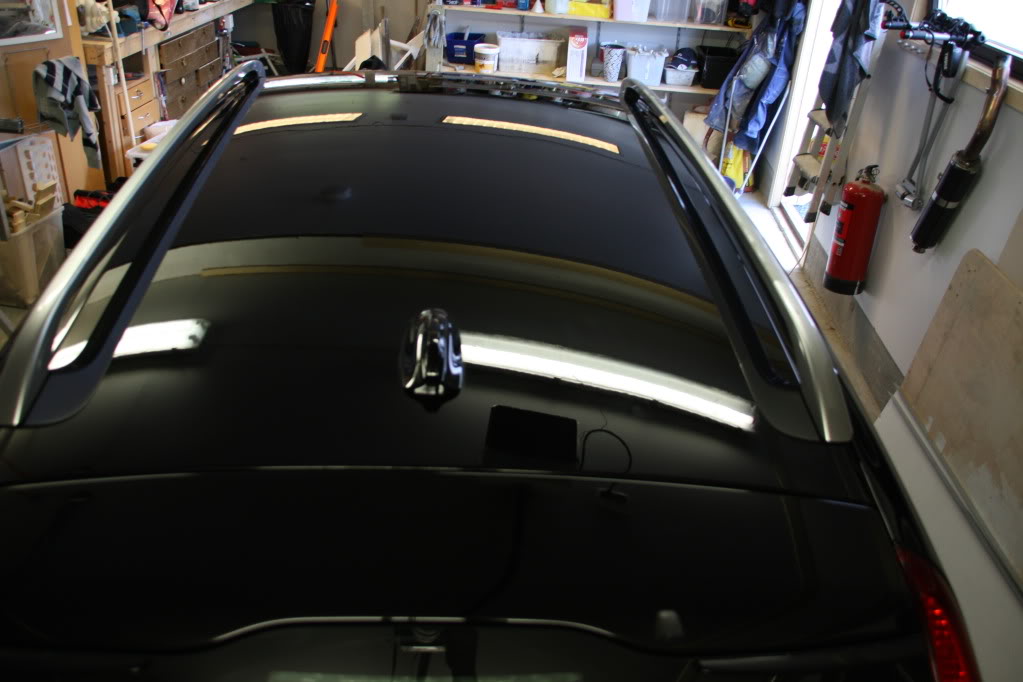

På tak ble Scholl S03 G. kun kjørt i en omgang.
Bilen ble sprayet med rikelige mengder av Scholl CF02.
Deretter la jeg på ett solid lag med Sufex HD i 1:3 blanding.
Skummet med CG snowfoam. Så ble bilen tørket.

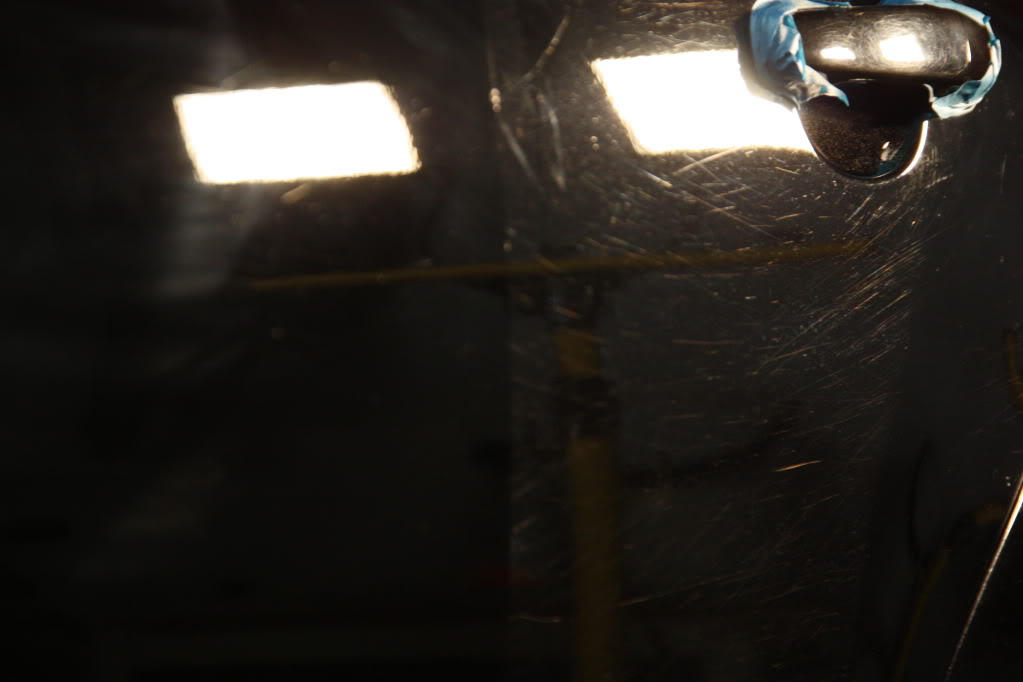

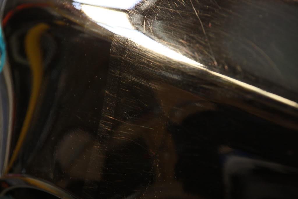

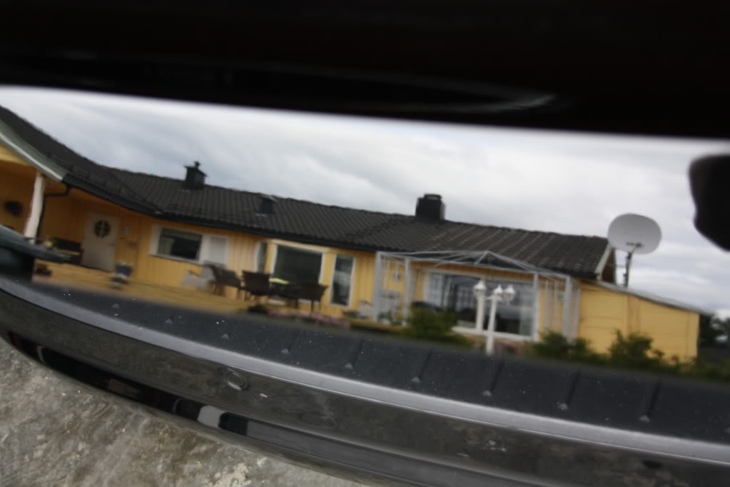

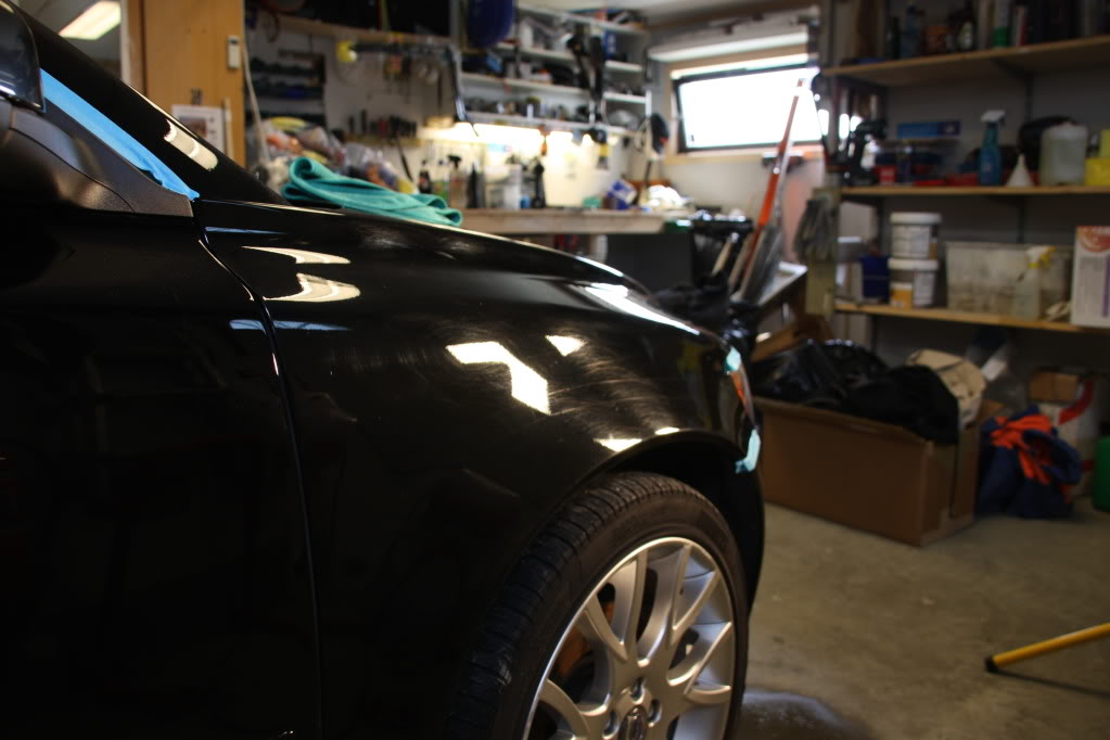

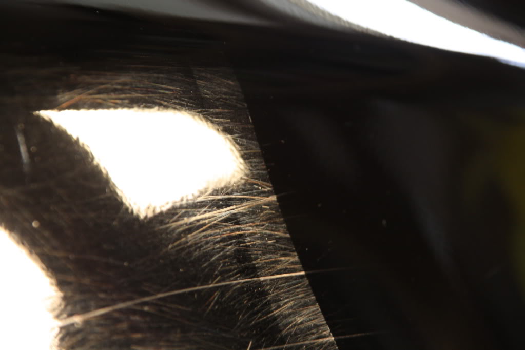

Bare så dumt att det ser slik ut i direkte sol lys:

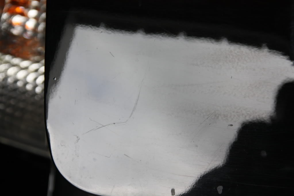

Hele bilen var full av holos, som ikke er til å ungå...
Prøvde Meguiars 205 på orange Scholl pad med roterende maskin for å fjerne holos, det fungerte ikke.
Flex DA og blå Uber pad med Menzerna final finish ble løsningen, noe overasket over att dette var grovt nok til å fjene holos.
Hele bilen ble kjørt med nevte kombo.

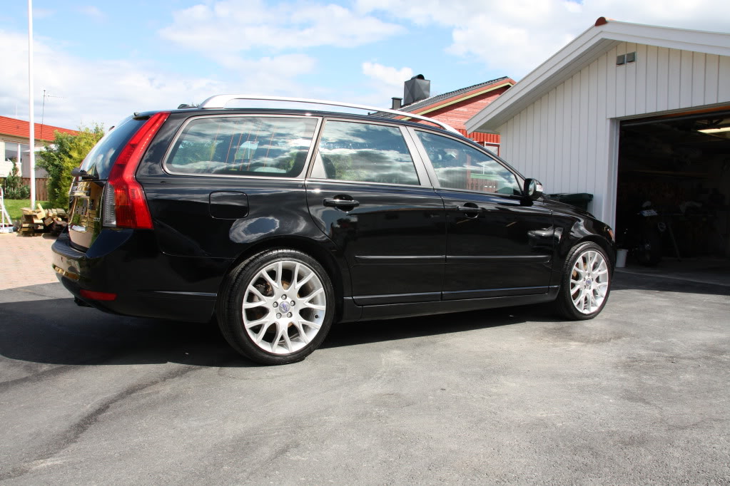

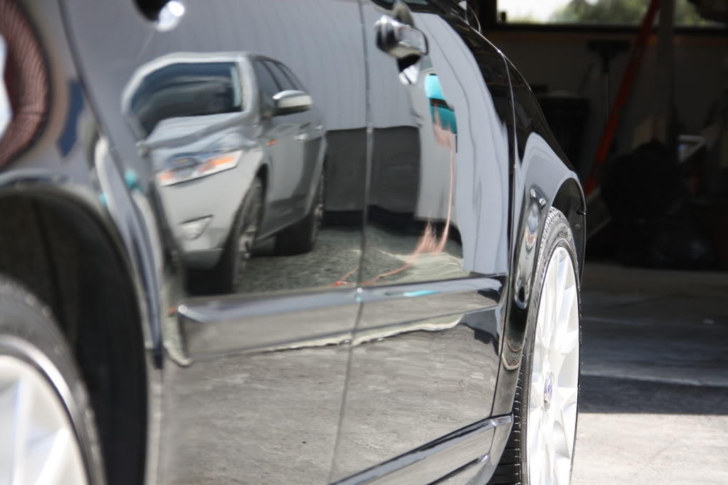

Innedørs bilder etter ett lag Dodo juice supernatural:

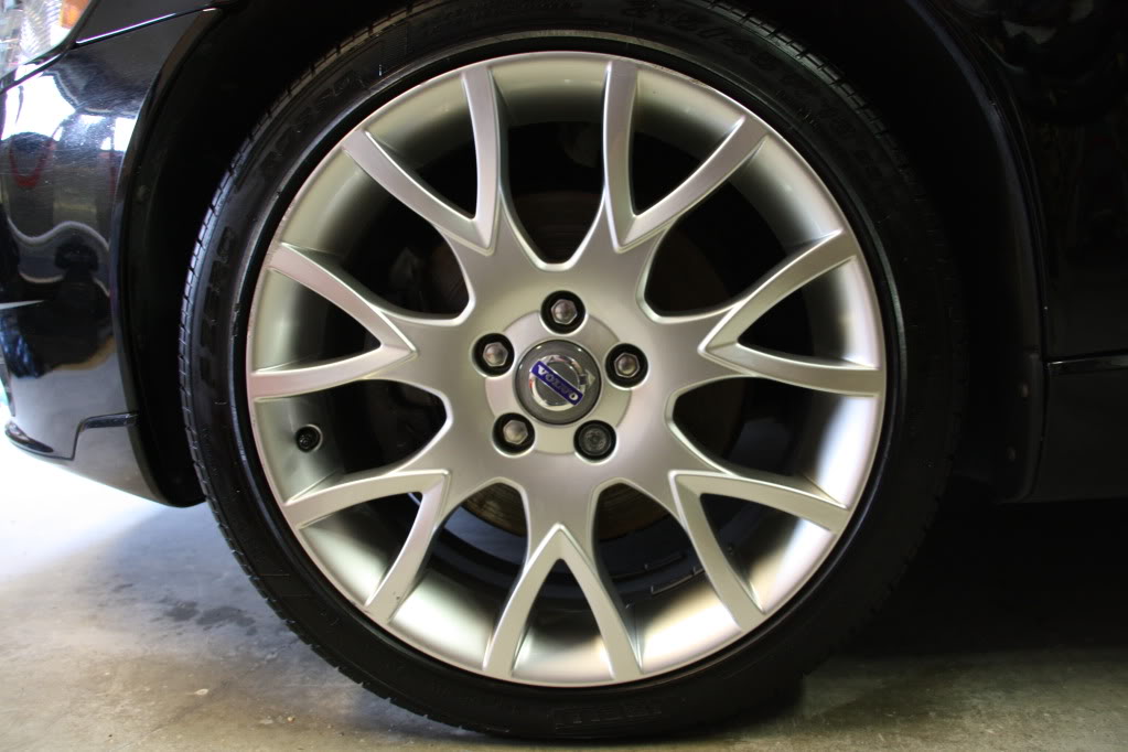

Felger fikk ett lag med Swissvax autobahn og dekk ble påført ett lag Pneu.

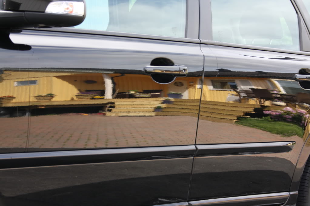

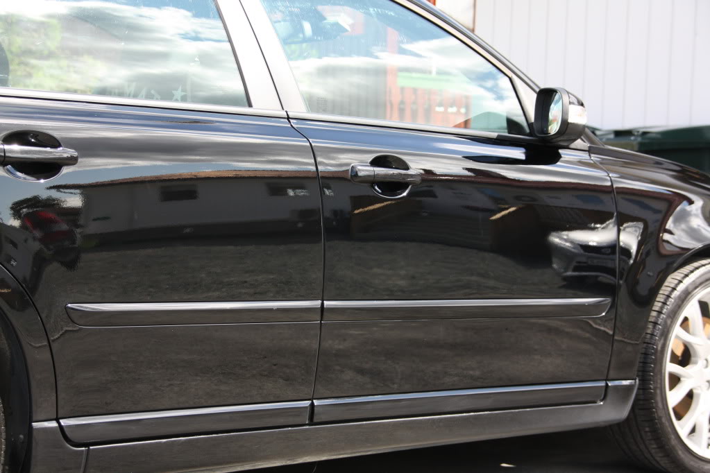

Utendørsbilder etter ett lag voks:
Panelene ble sprayet med CG speedwipe før andre lag med Dodo supernatural.
Jeg har ikke bilder etter lag to med voks, da det var overskyet når voksen var ferdig herdet.

Så rimelig dype ut en del av de ripene, f.eks på framskjermen...

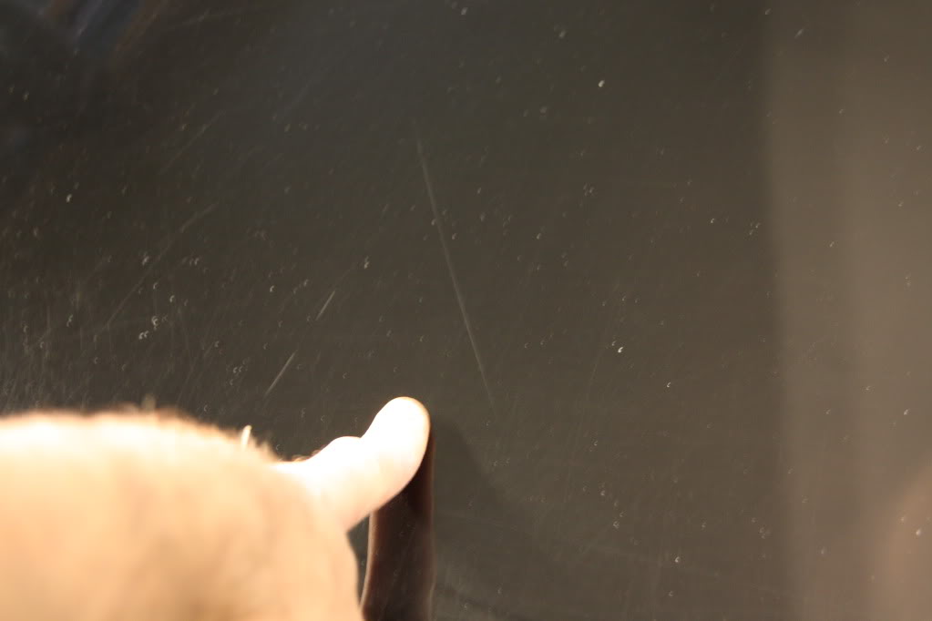

Det var mye RDS på denne bilen ja. Den har blitt vasket i maskin med børster og har aldrig sett en poleringsmaskin.
Ble blank og fin, flott jobb :)
+cred
Takk, ripene på framskjermen er nesten helt borte, de var dype og lakken var hard.
Så jeg klarte ikke å fjerne alt av RDS denne gangen.
