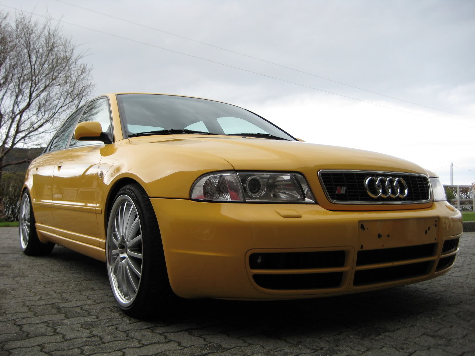

Bilen det er snakk om er en 1998 Audi S4 Bi-Turbo, Imolagul B)
Den hører forøvrig til bror min, som var med og hjalp til med mye under hele jobben, takker for det, ble en hyggelig jobb til tross for litt normal banning :)

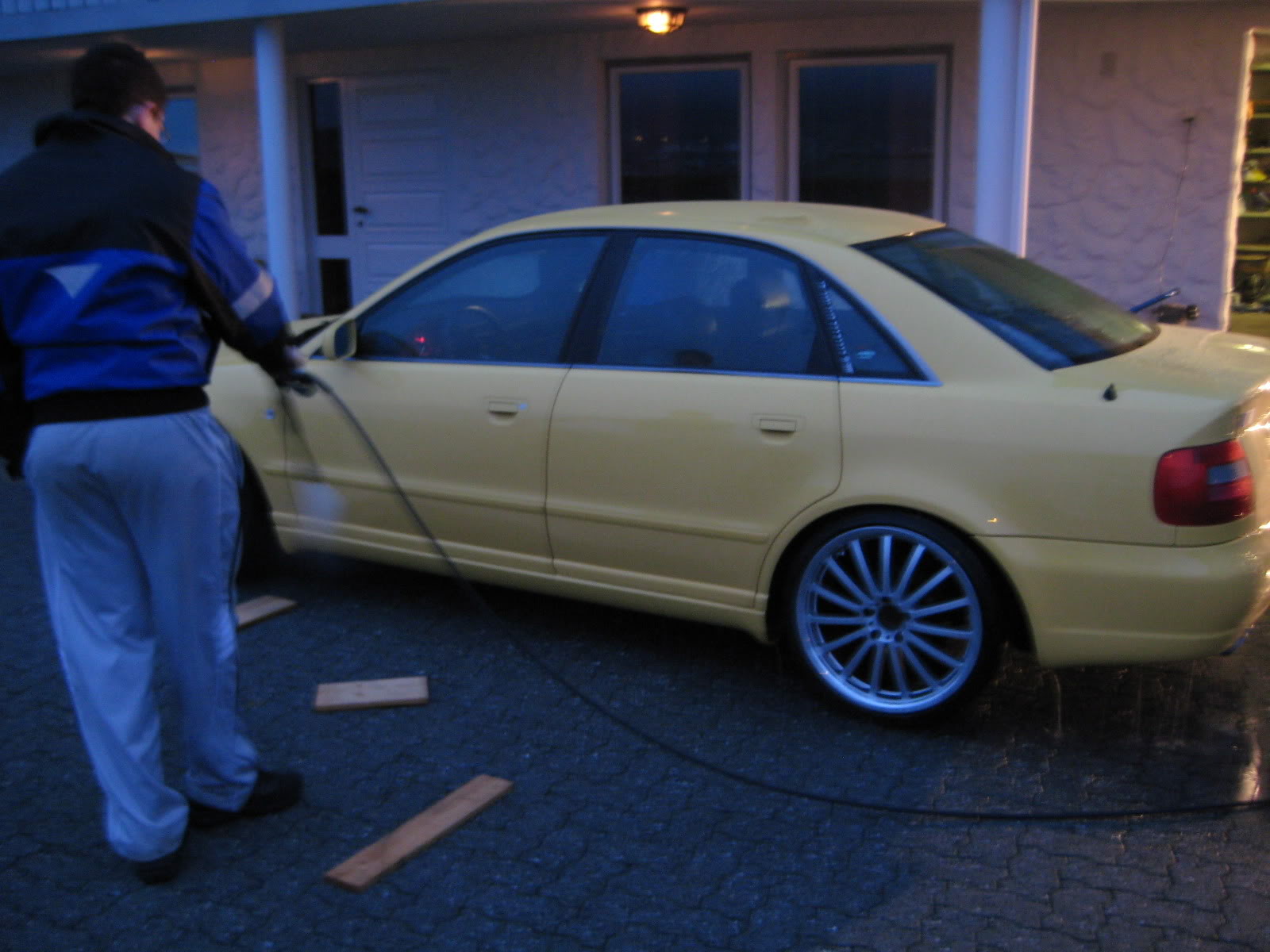

Som vanlig starter jeg med vaskinga på kvelden, og bildene blir så som så.. Nå har det seg slik at jeg er uten speilrefleks på denne jobben også, da det falt ned fra en båt...

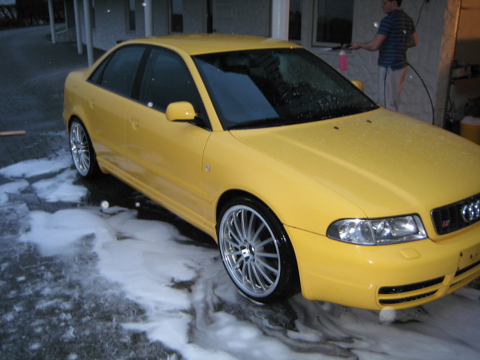

Vask

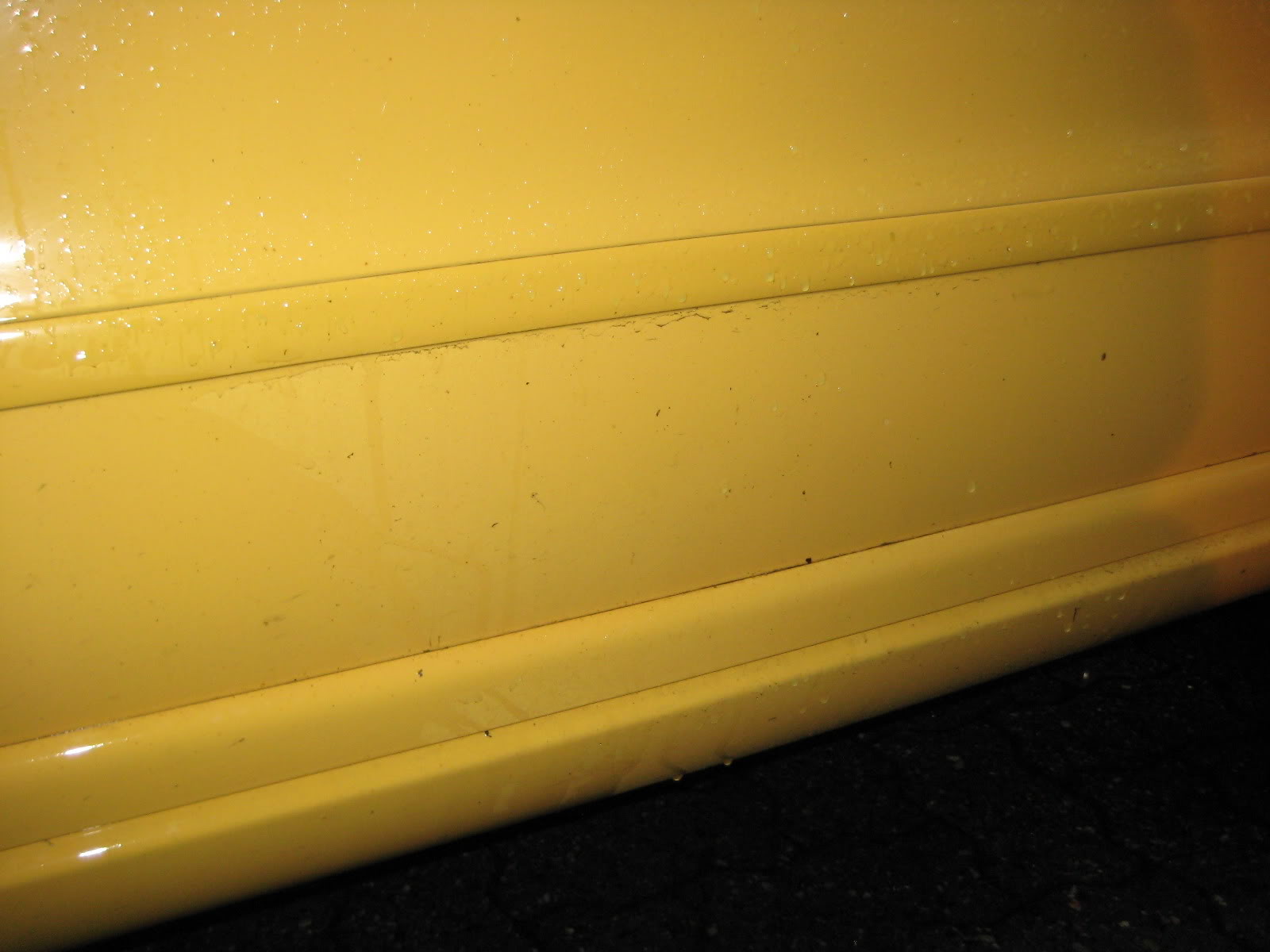

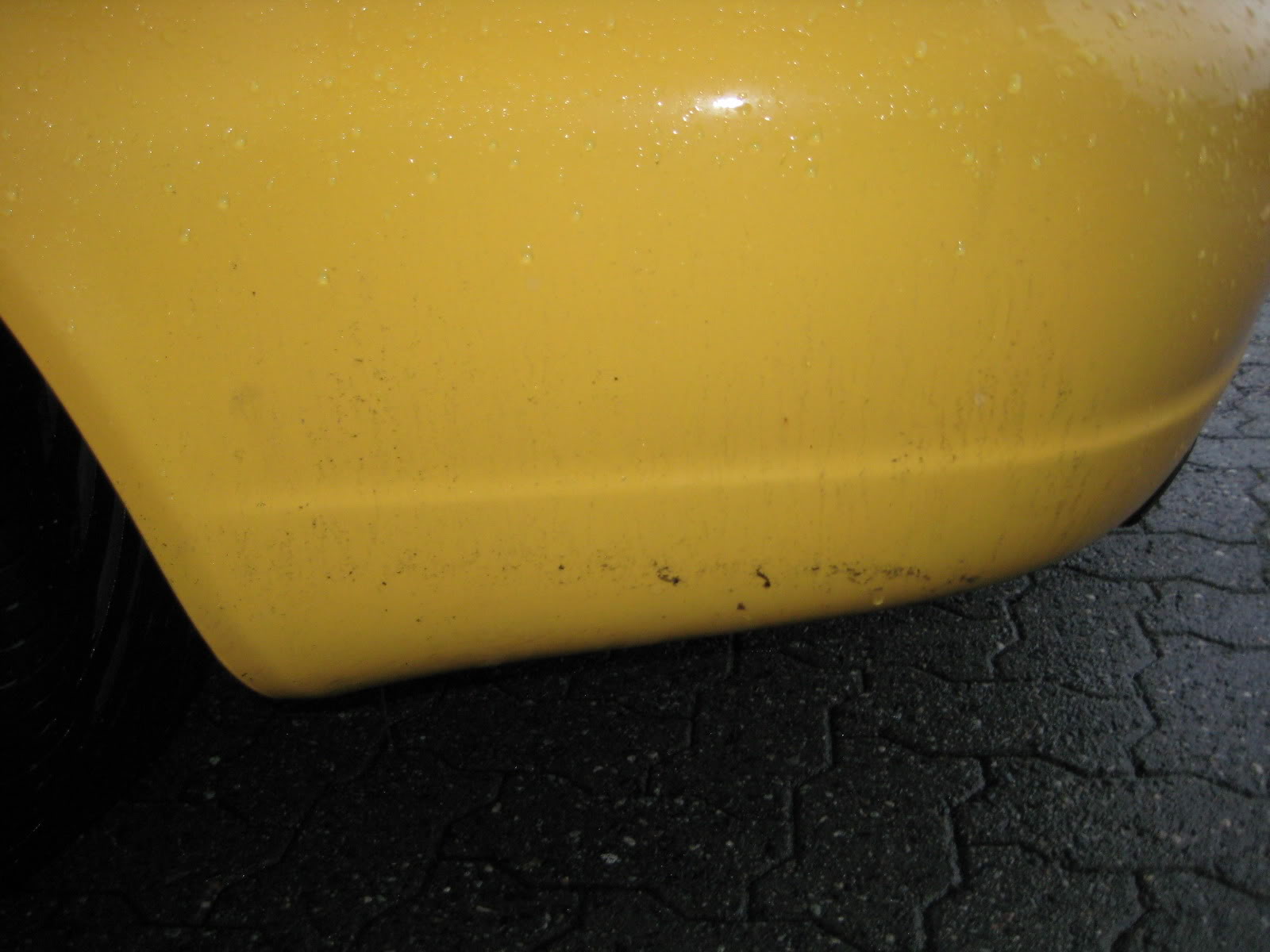

Gul bil viser jo skit og defekter meget lett, så her har vi litt av hvert og bryne oss på.

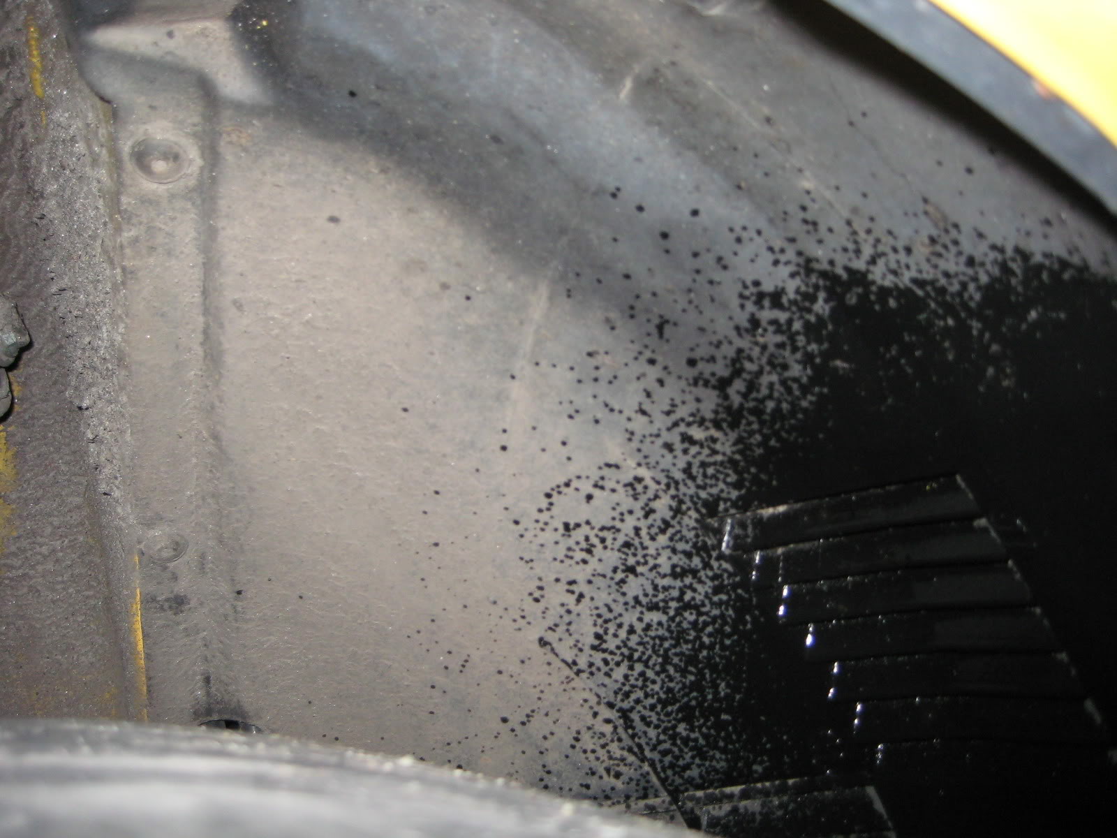

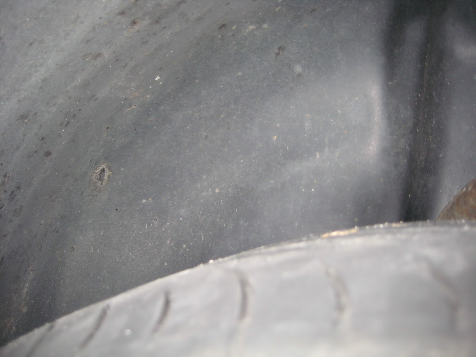

Piggdekkstøv som ruster +++

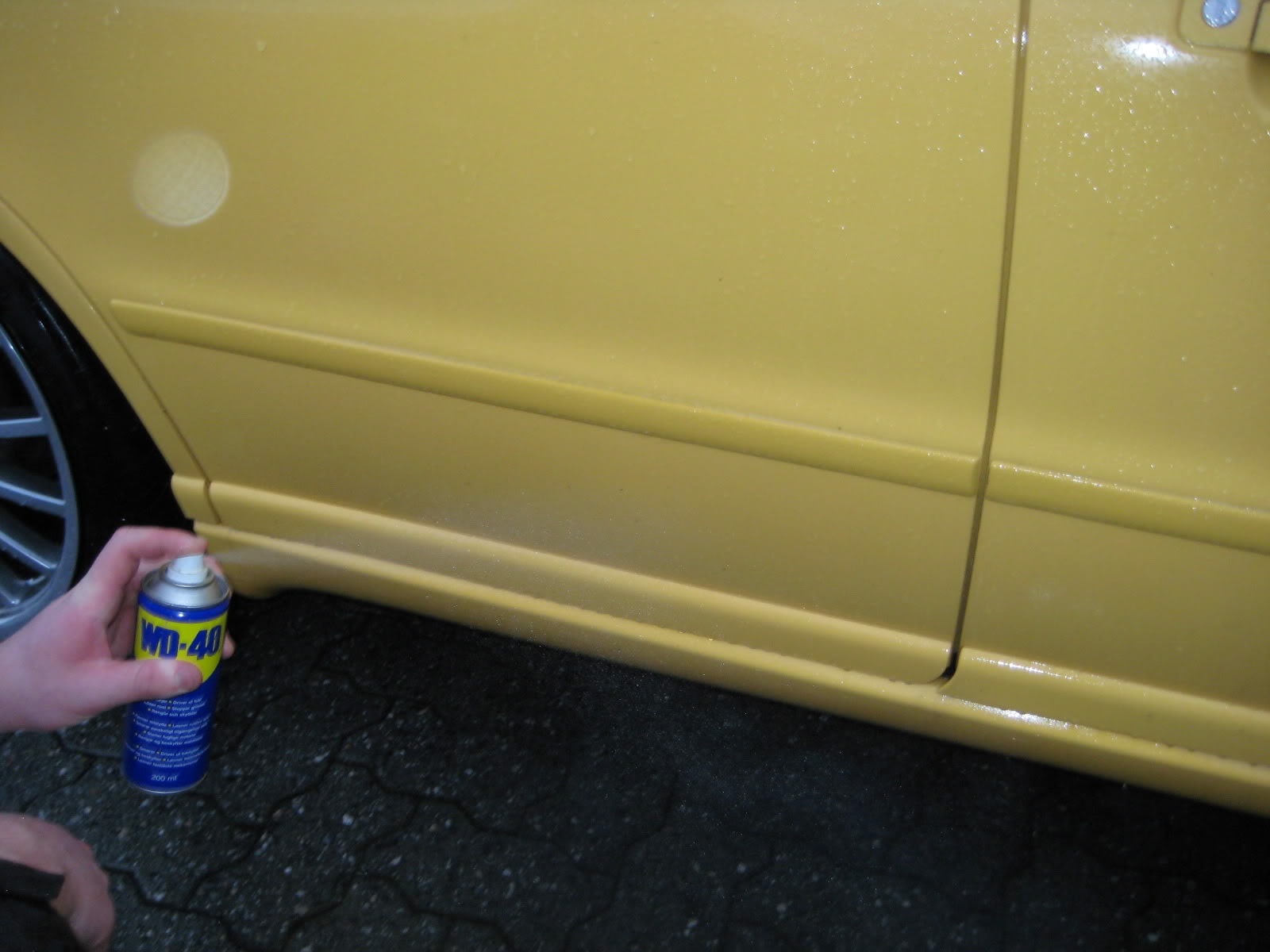

Degreace:
- WD40 på nedre panel
- Prickbort
- Bilberry på felger

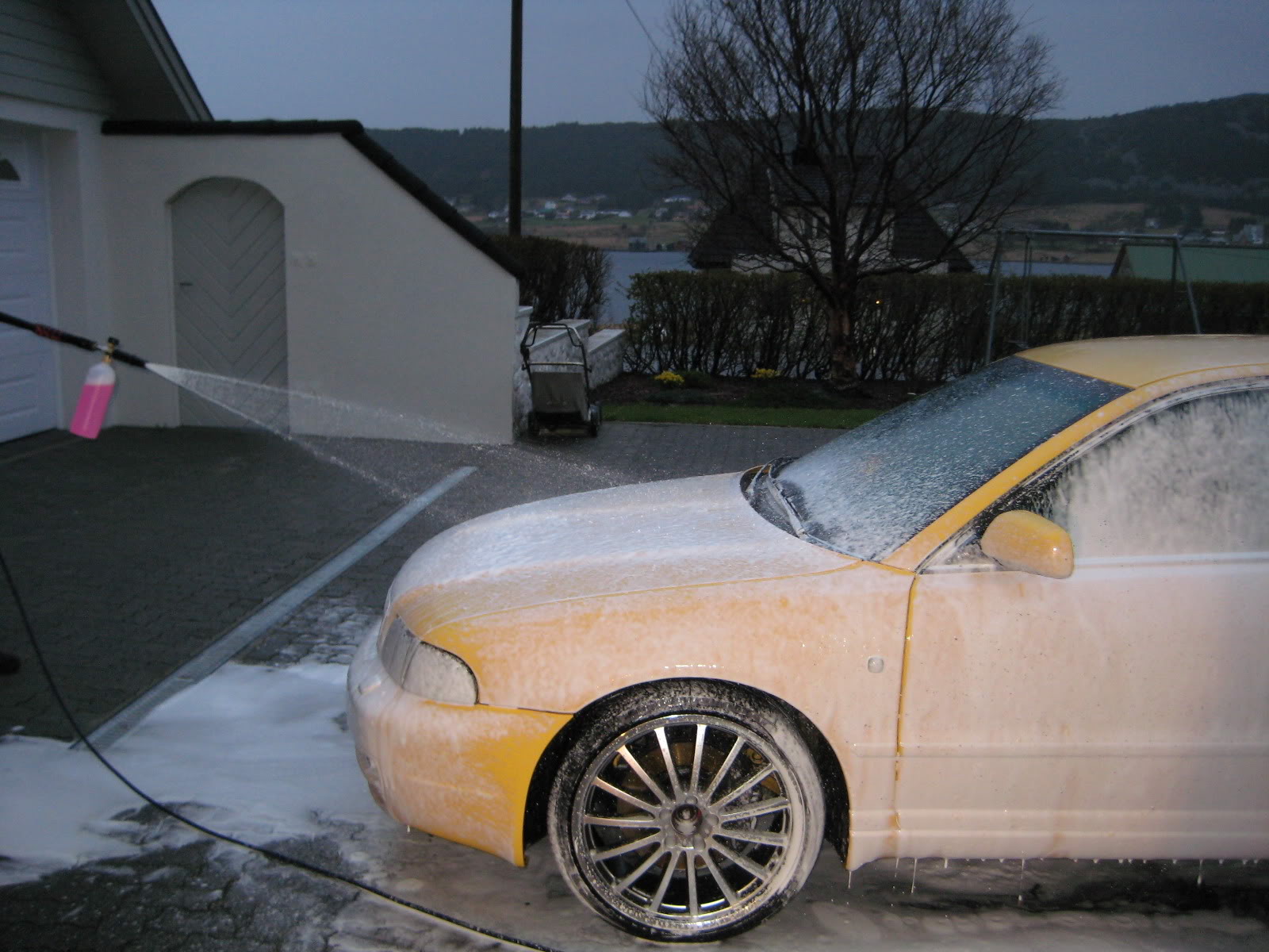

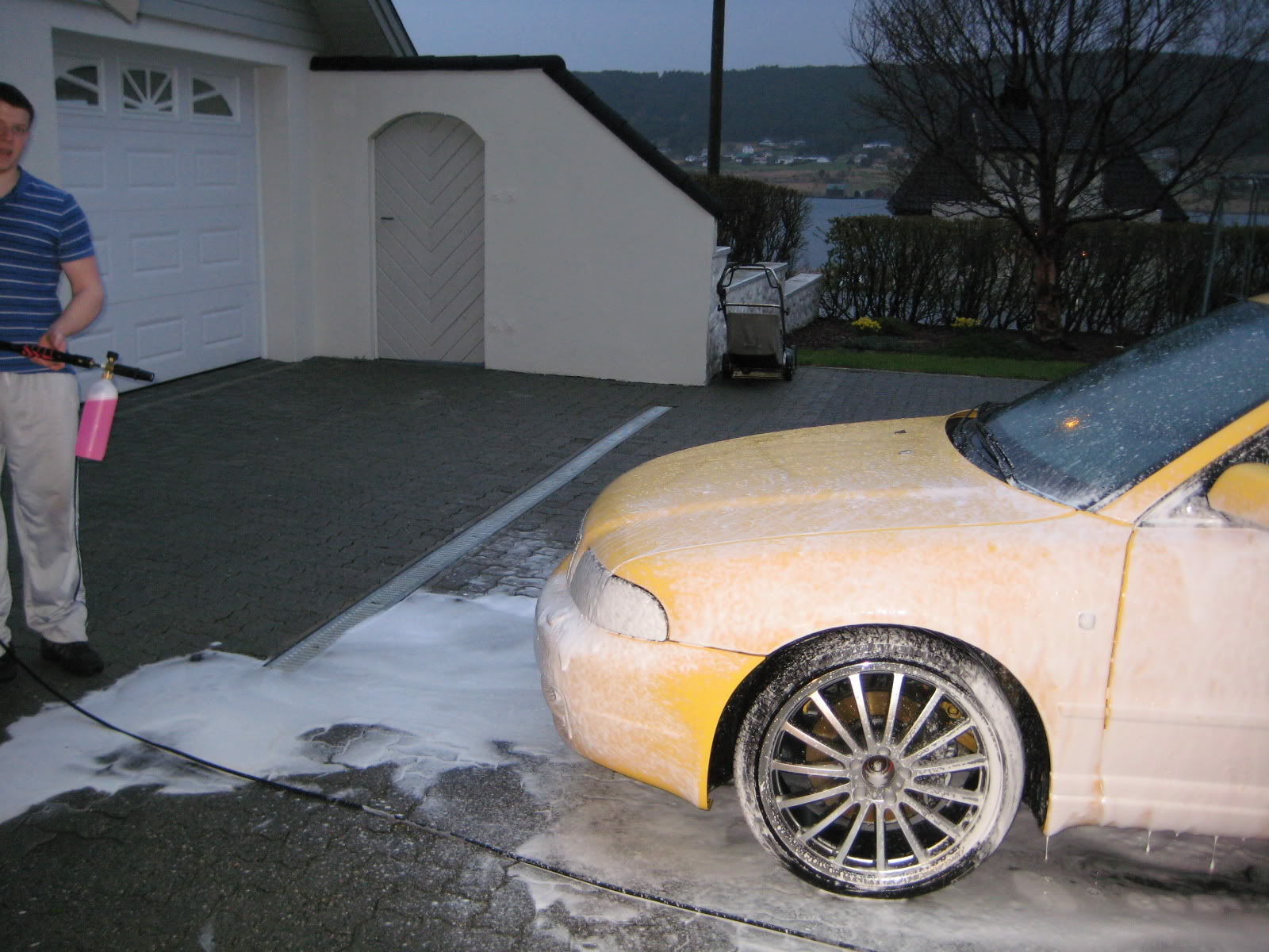

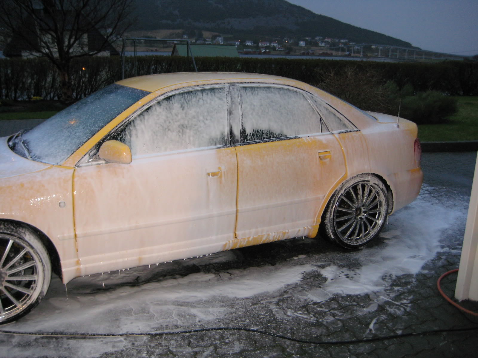

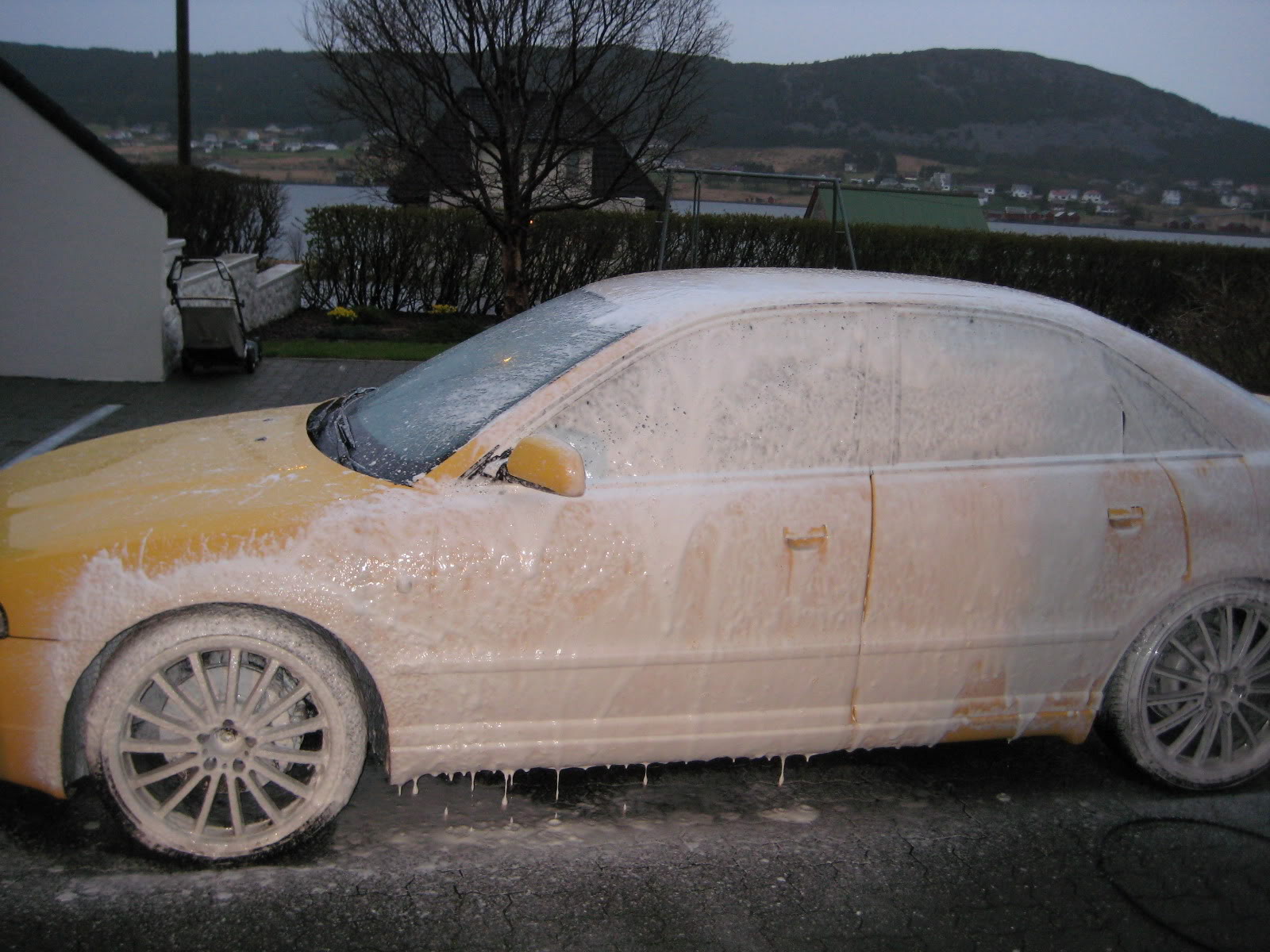

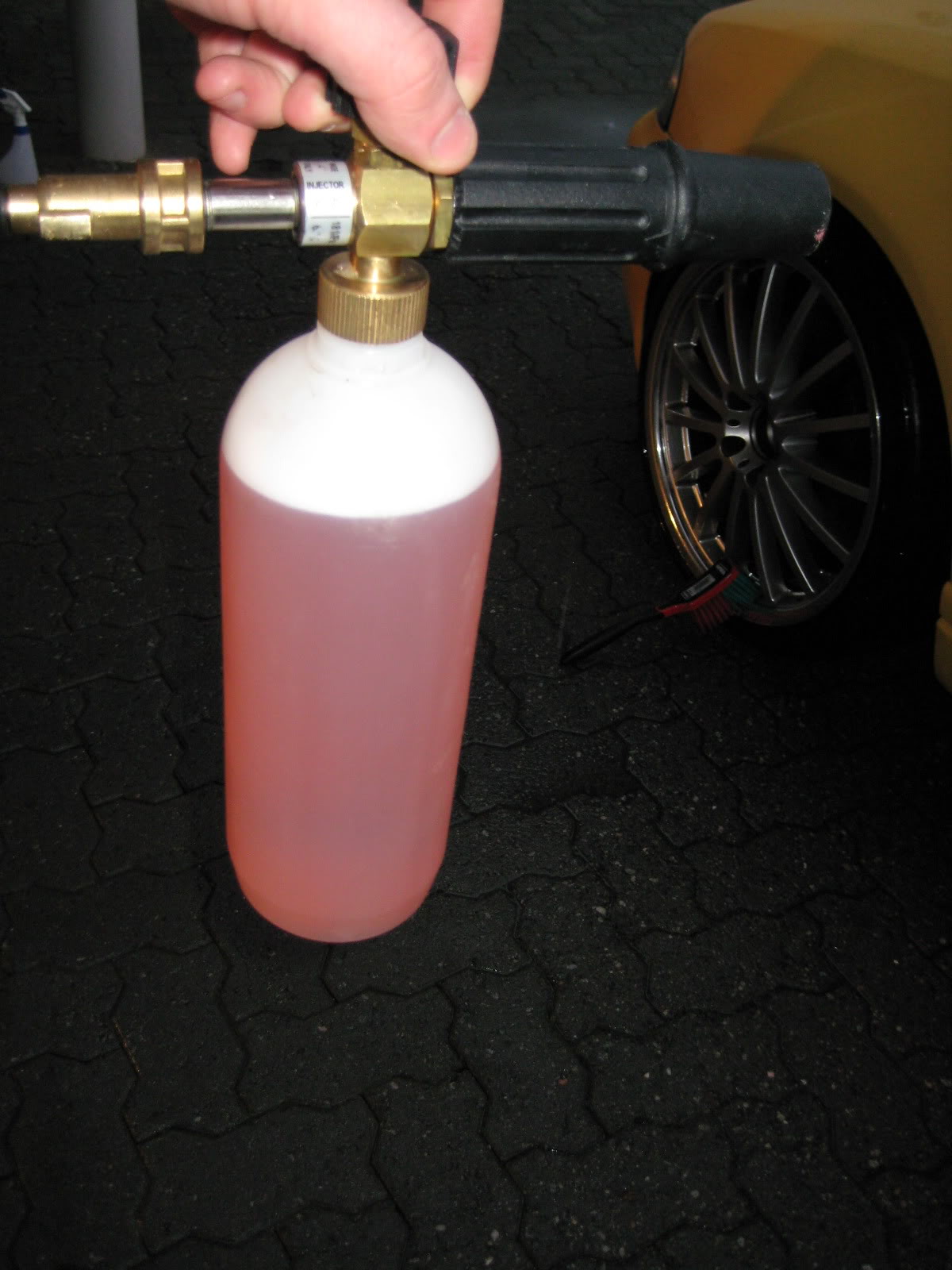

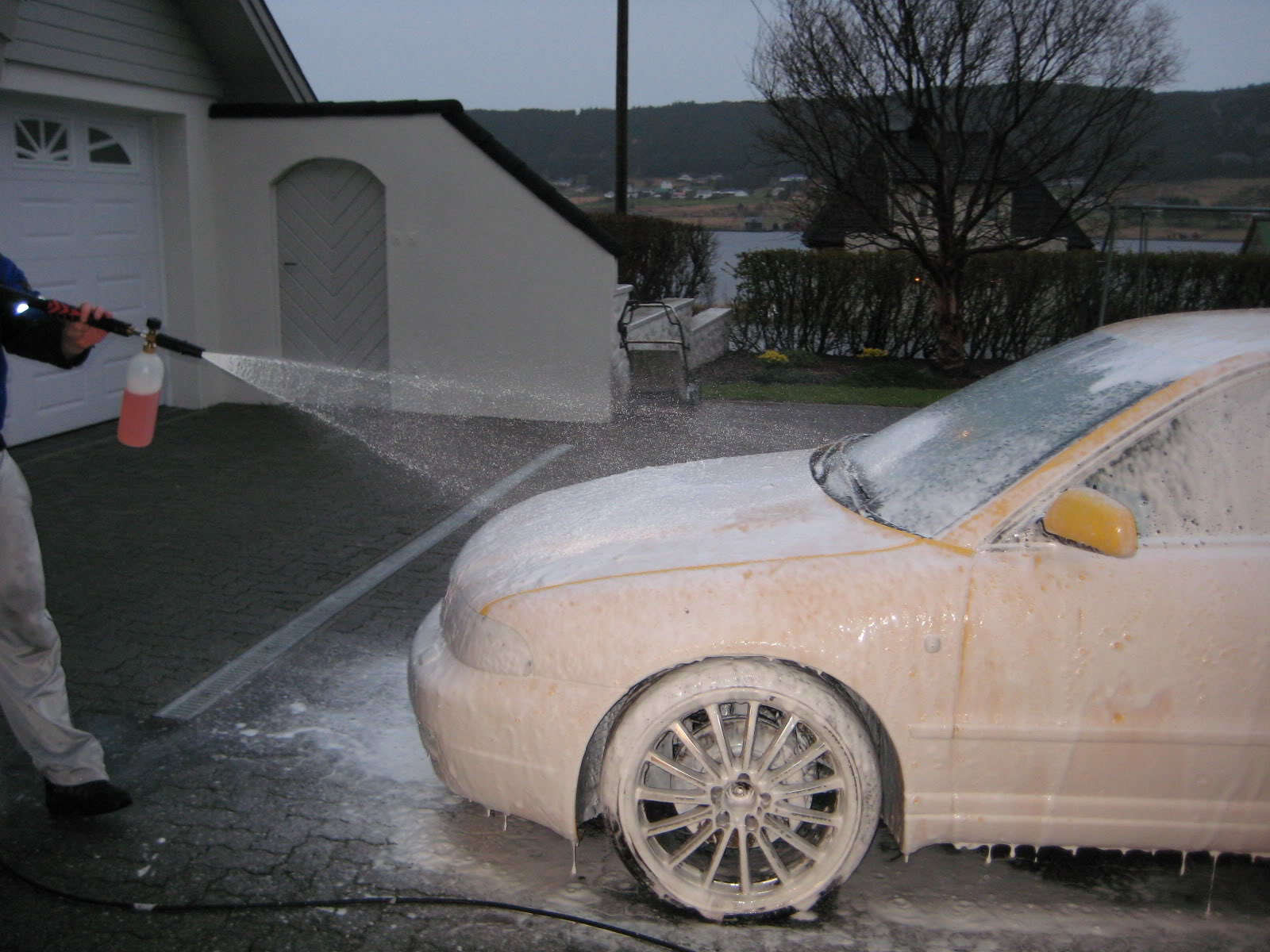

Foamlance 1:
- Meguiars Hyperwash
- ValetPro Orange Pre-wash
Foamlance 2: Femiguys
- CG Maxi suds 2
Bøtte:
- Meguiars NXT
- CG CWG

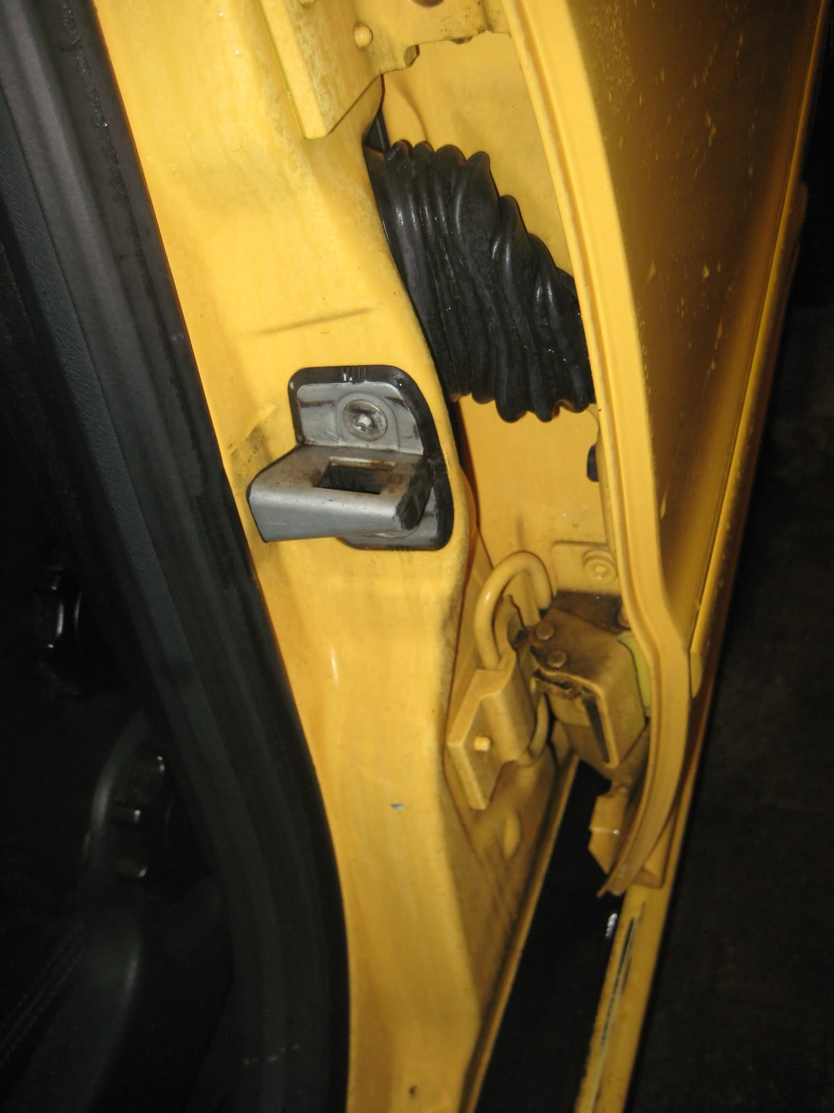

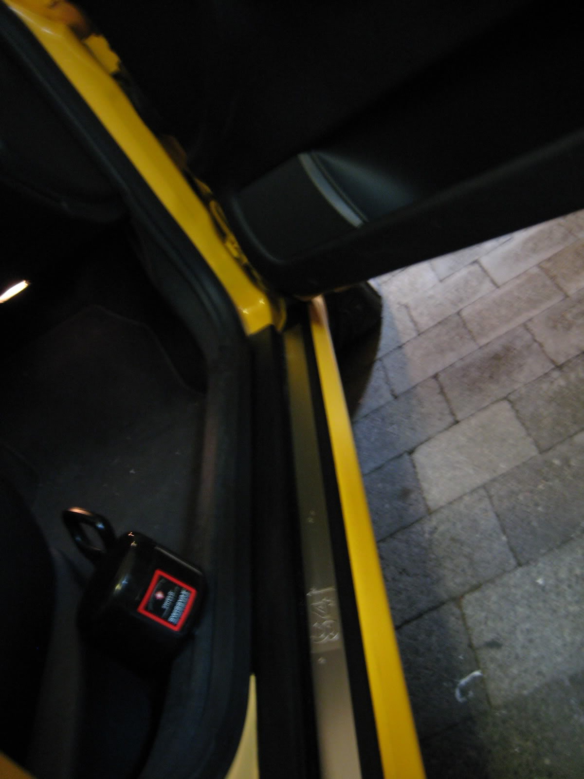

Dørkarmene fikk også en god opprensk
Utstyr:
- Sort hanske
- Meguiars Chenille hanske
- Vikan felgbørste
- Grit-guard bøtte
- SV detaljkost
- Diverse tørkeutstyr
Clay:
- Gul Ricchardo
- No rinse claylube
Clayen var stort sett ren langs hele bilen, fikk bare litt og jobbe med på piggdekkstøvet.

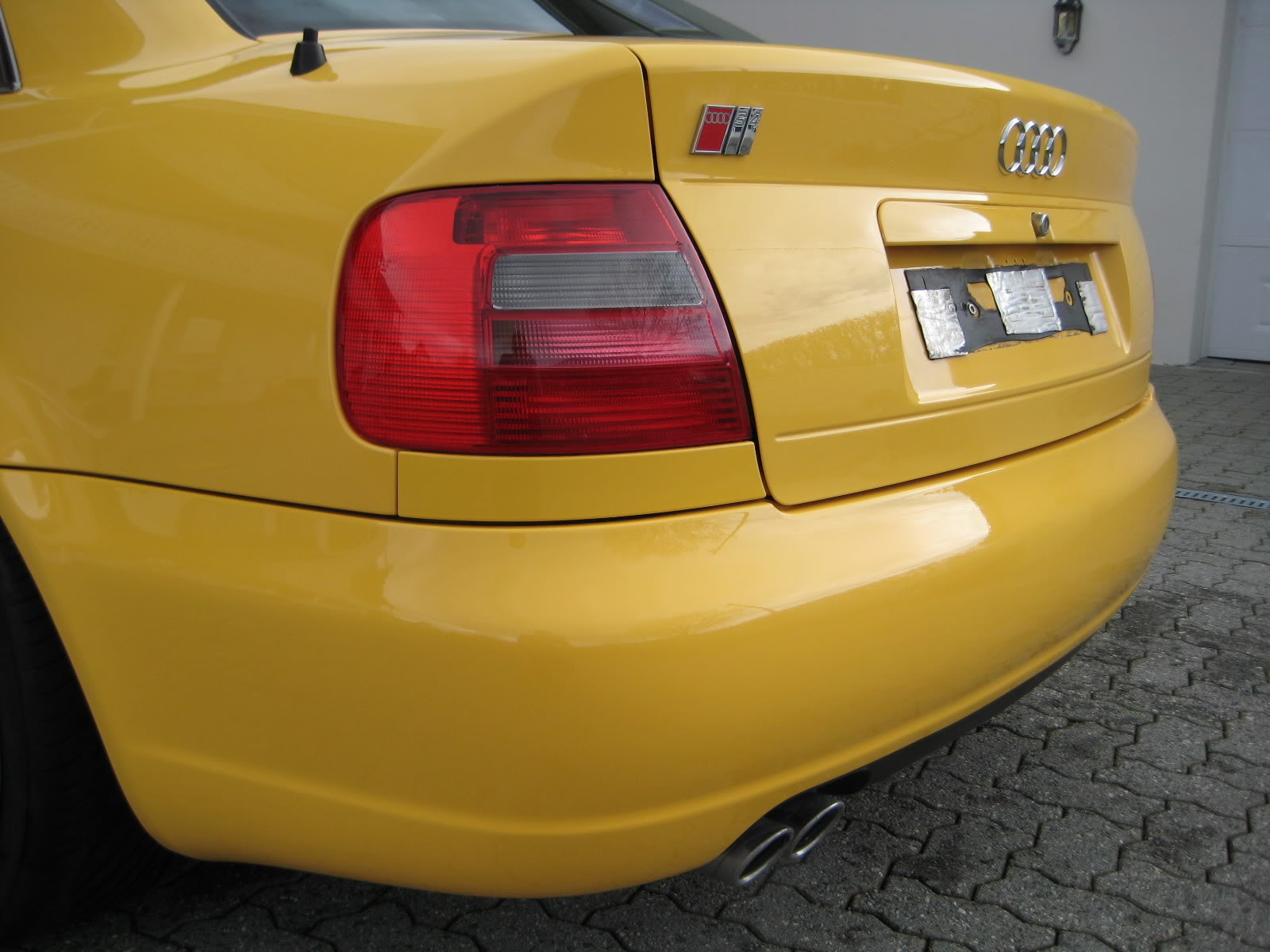

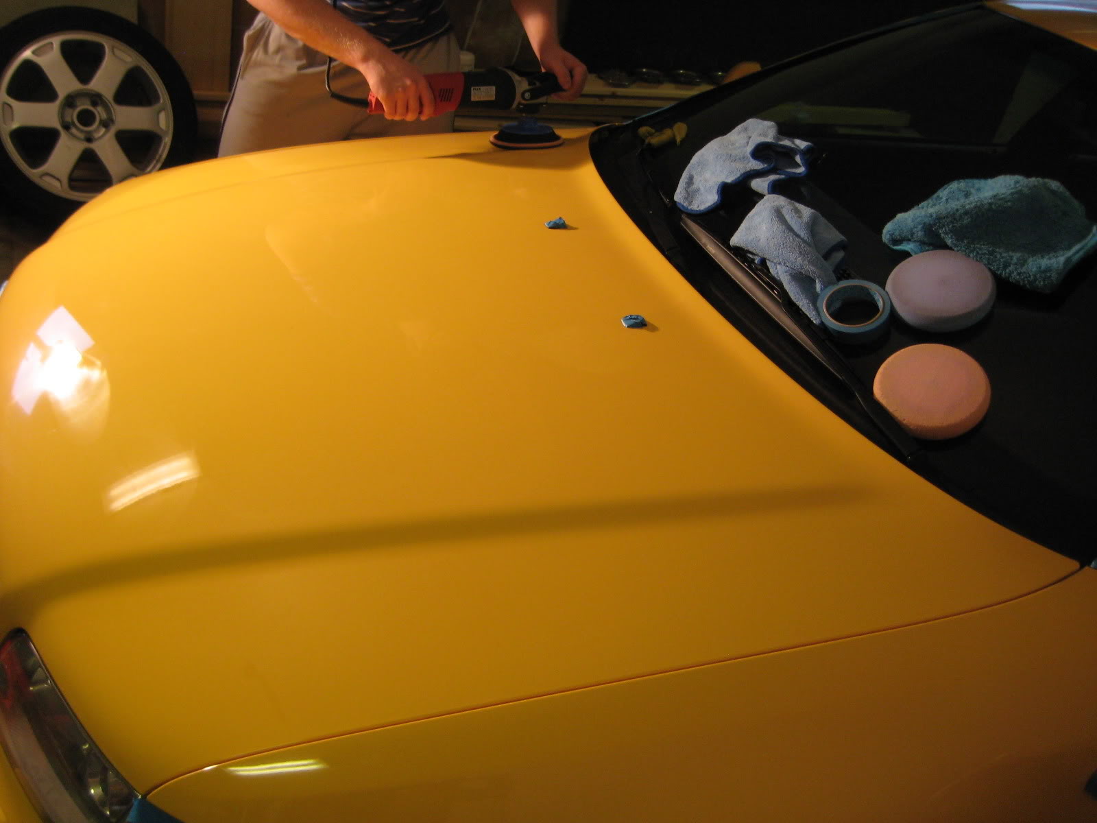

Korrigering

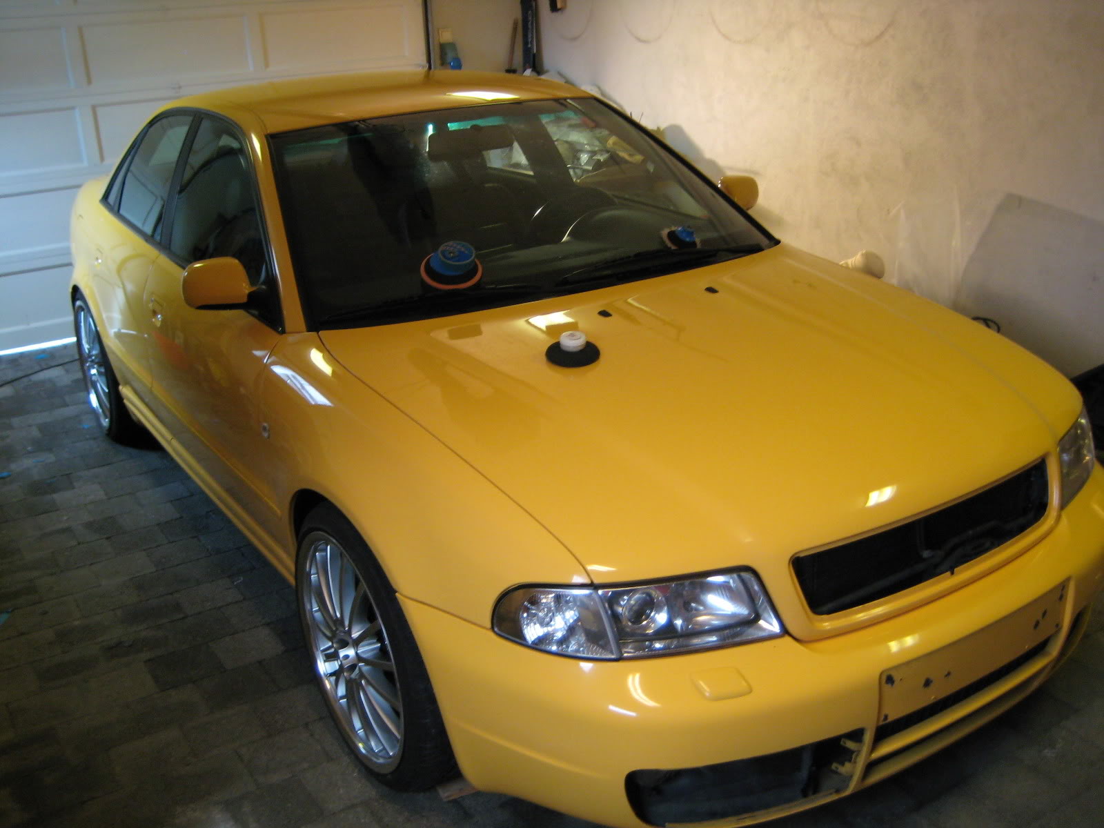

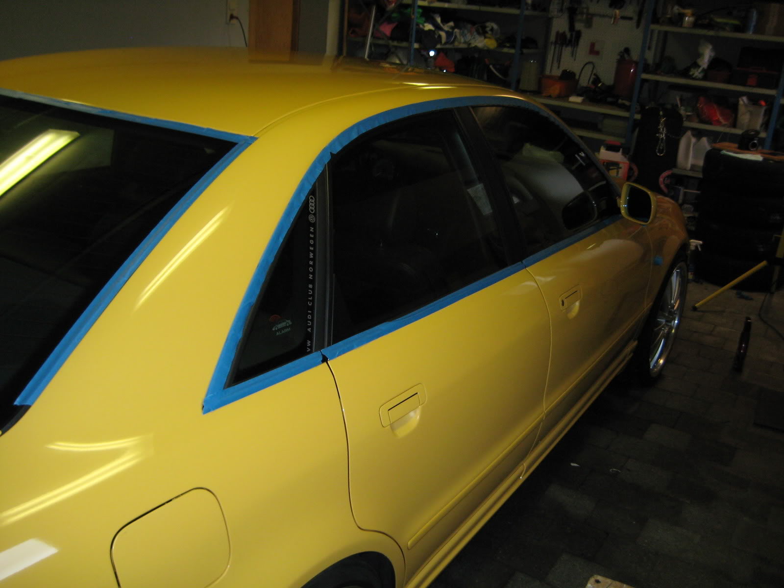

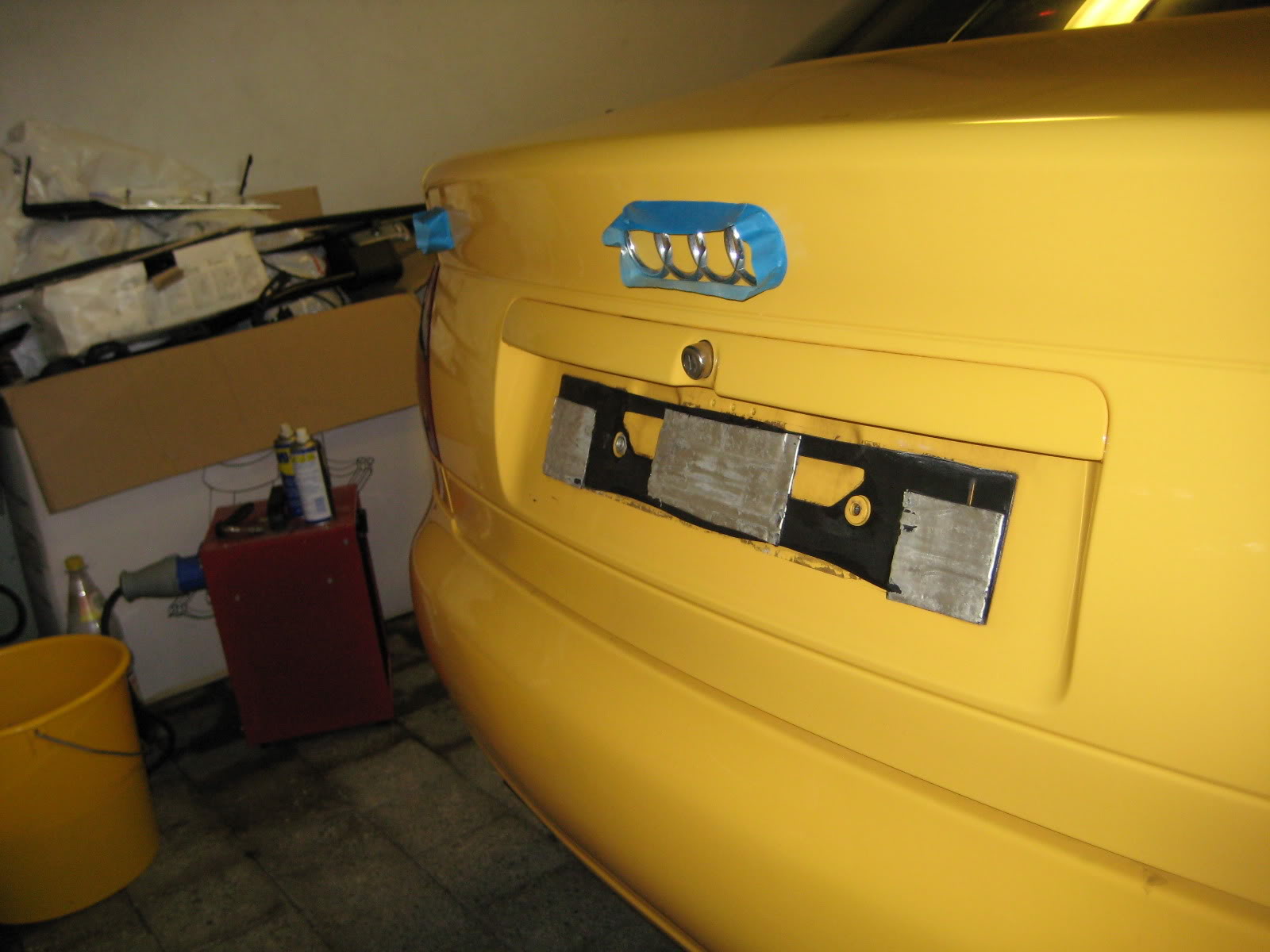

Maskering

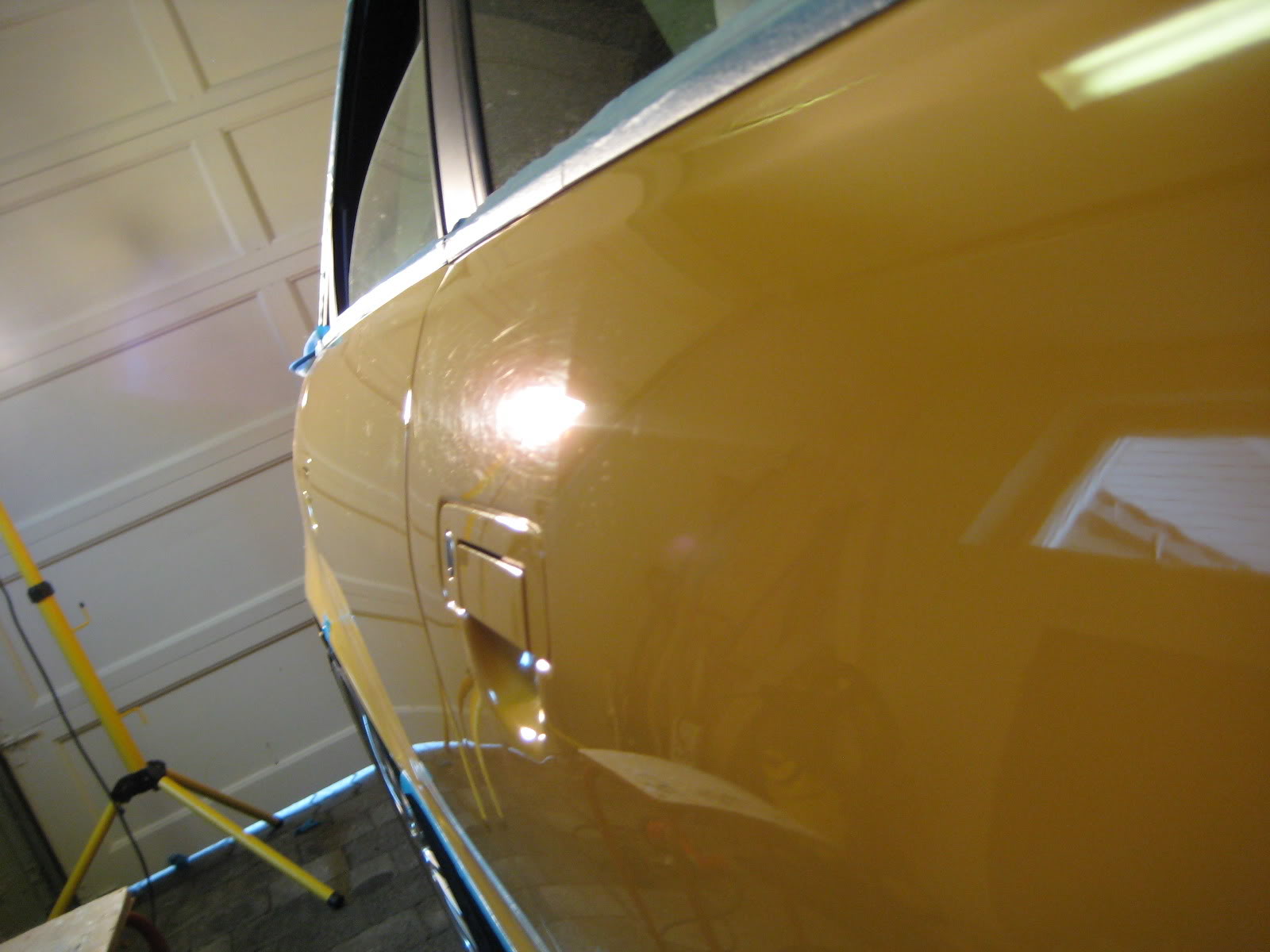

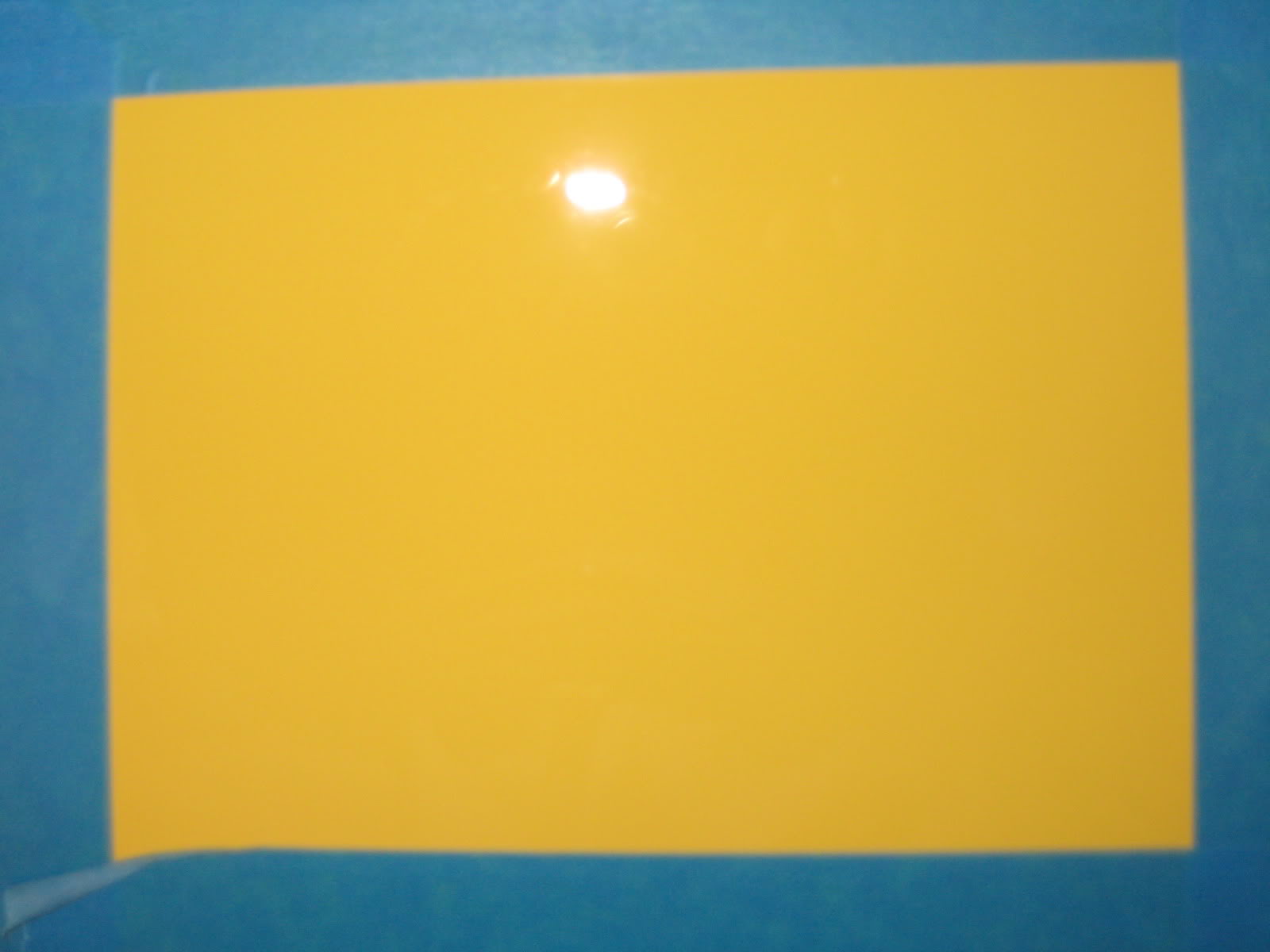

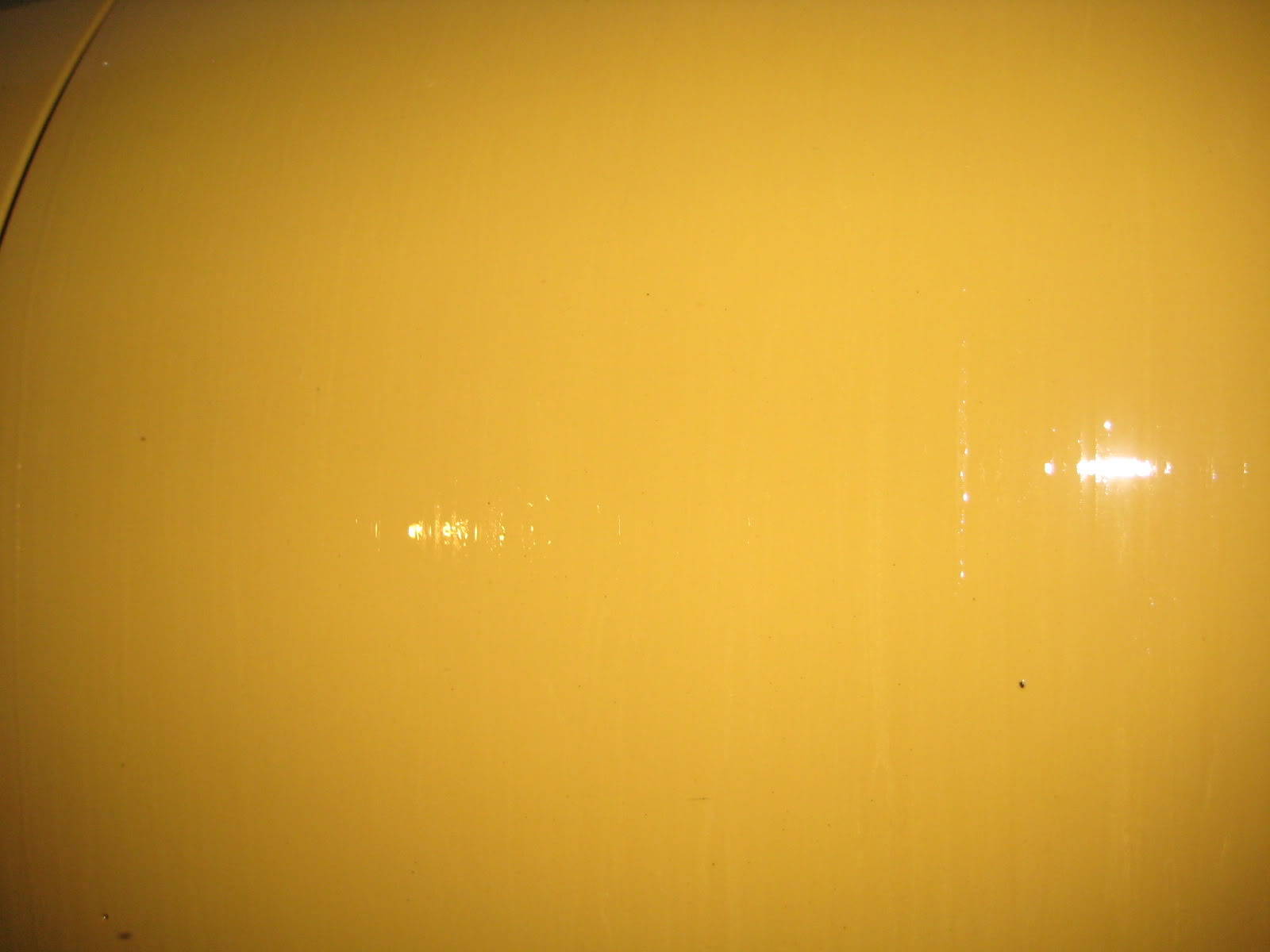

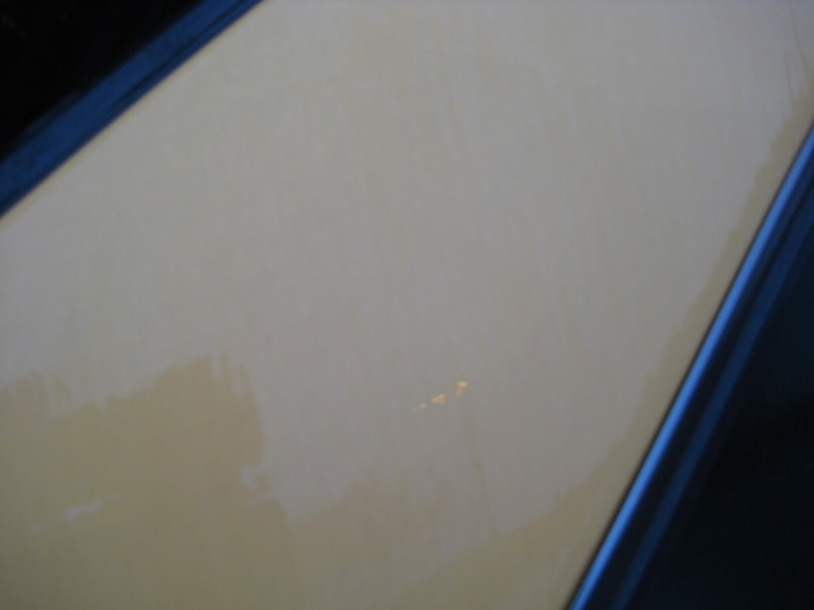

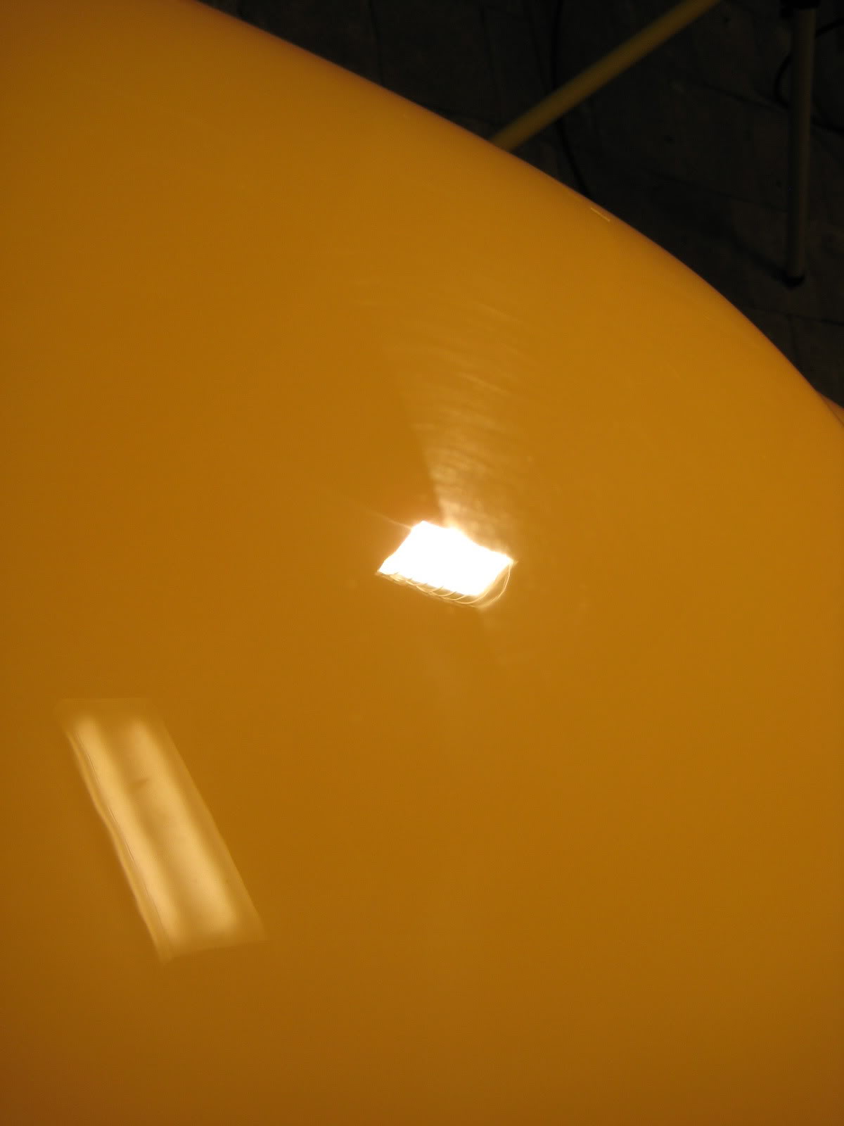

Prøvde forskjellige komboer her, hovedsaklig S17
Blå Scholl og S17 ga blank overflate, tok LITT RDS men etterla hologramm, og med 1. mai som tidsfrist så gikk ikke det.
Orange Scholl og S17 tok alle swirls, men det gjorde svart scholl med S17 også, så da falt valget på den.
På detaljer og trange området ble det brukt ullpad og S17.

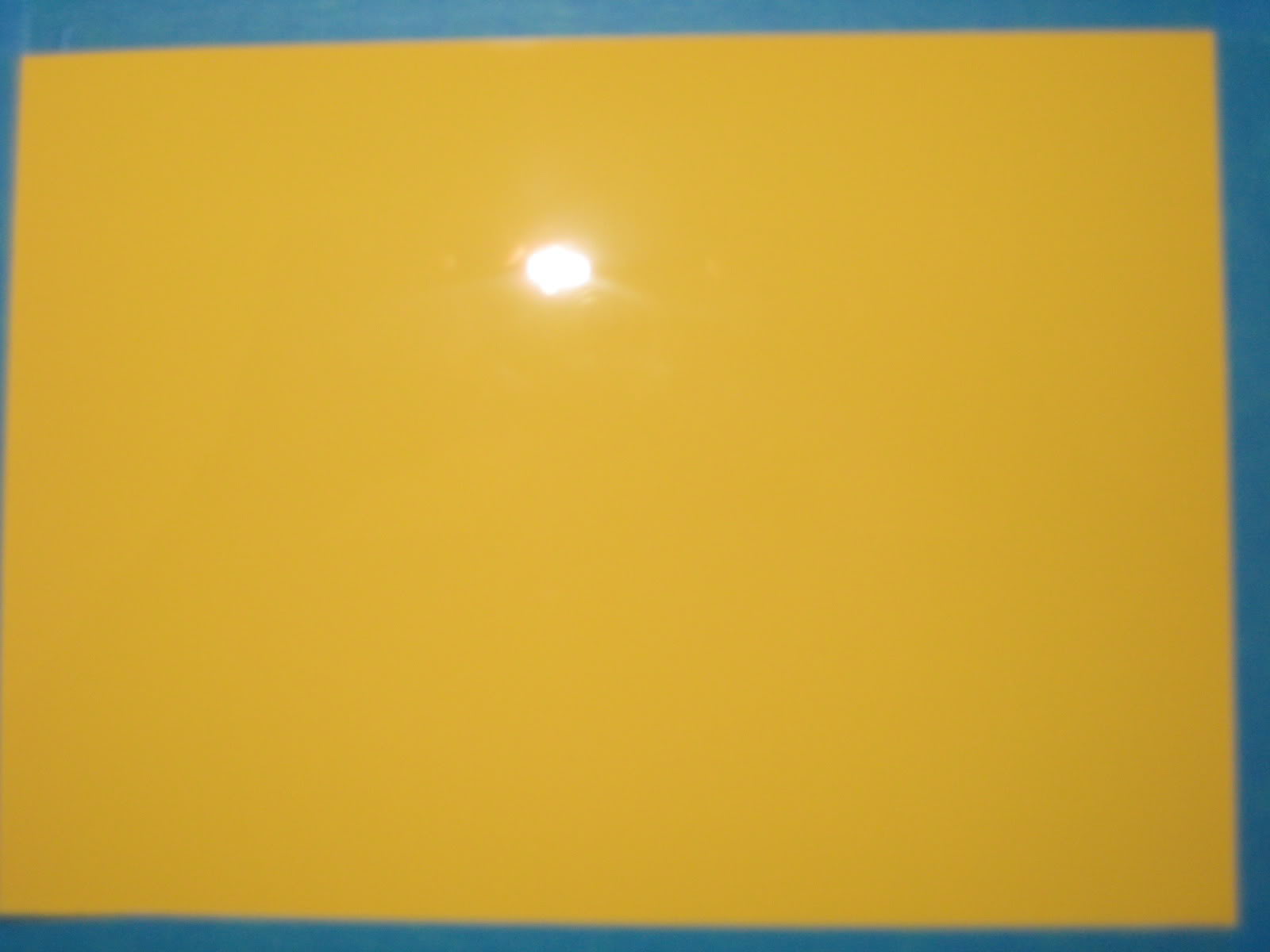

Prøvepunkt
Litt holo med S17 på blå pad
Ingen holo med S17 på sort pad
Litt 50/50
Actionshot

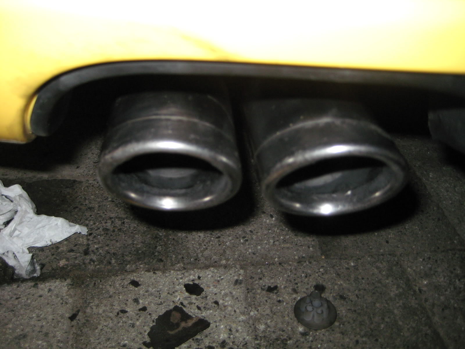

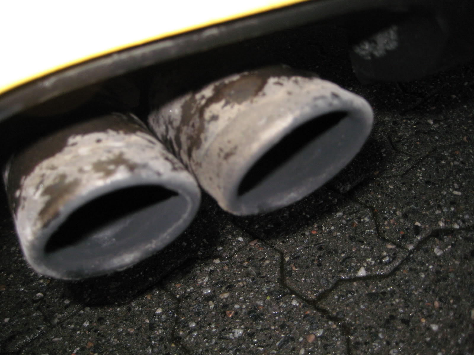

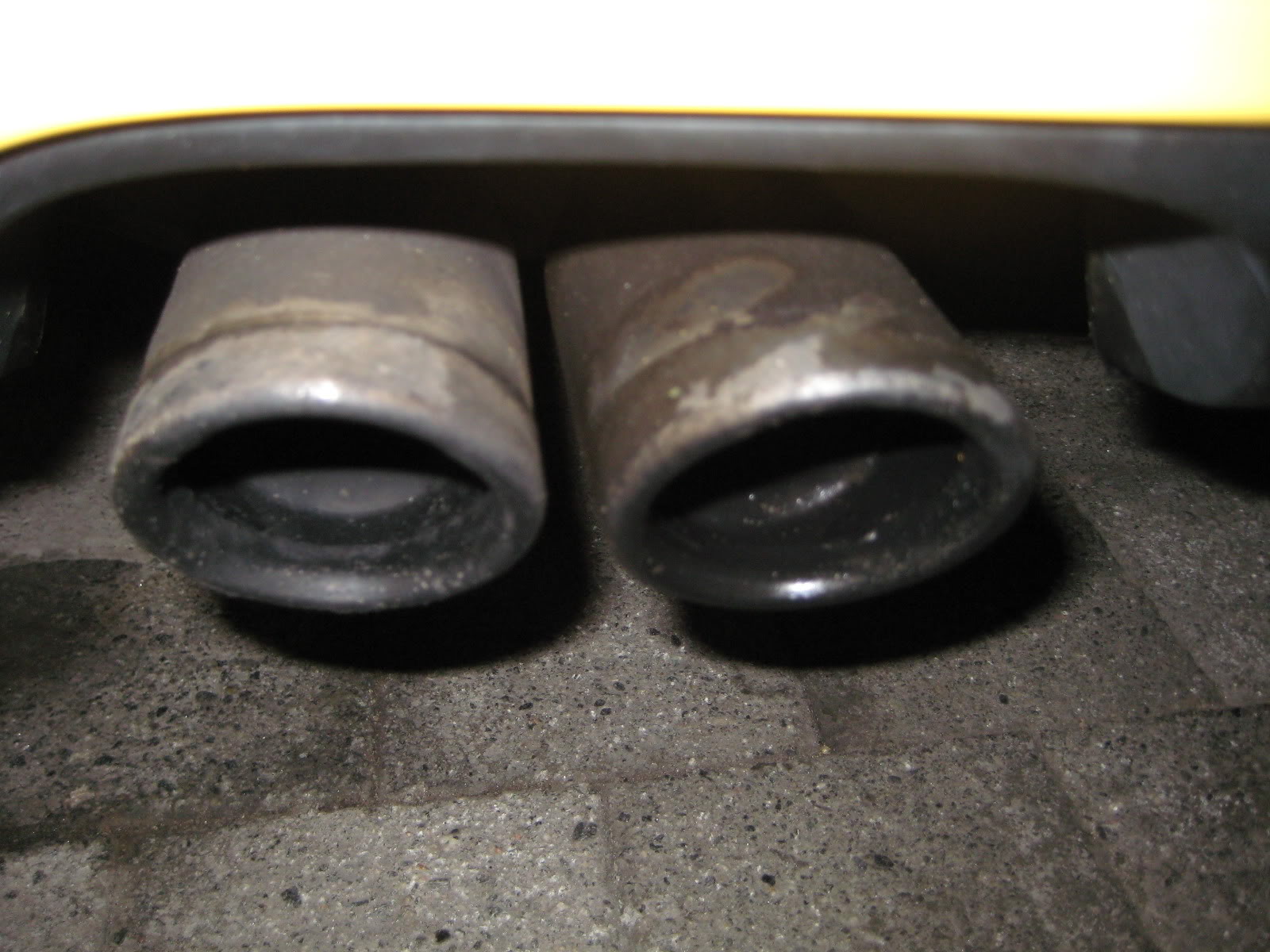

Eigeren brynte seg på detaljer, her er eksosen
Ble ikke 100%, virker så kantene er sterkt oksidert

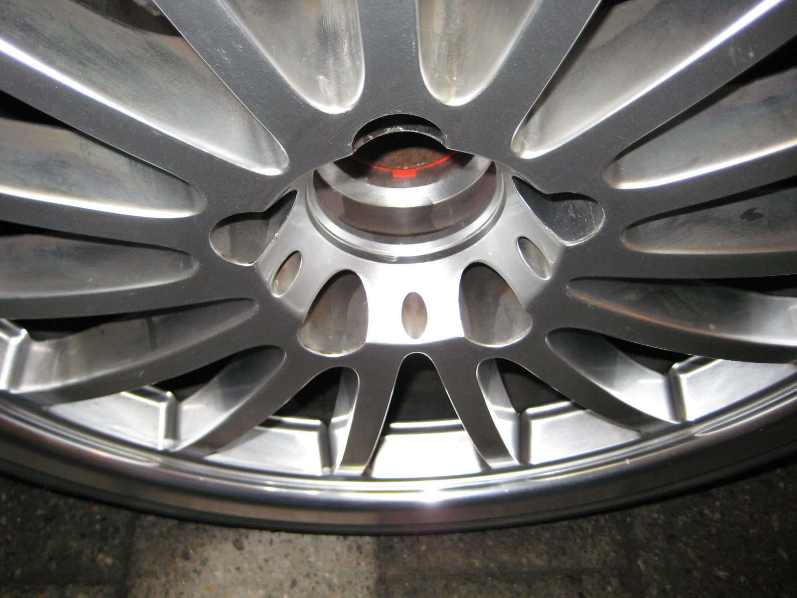

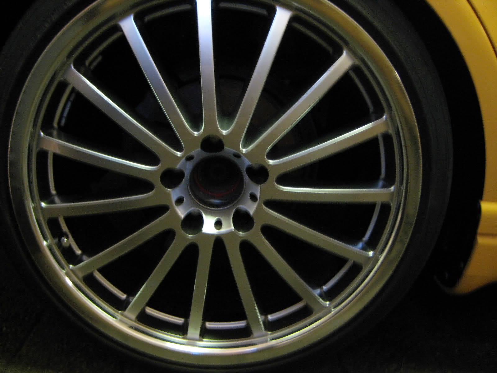

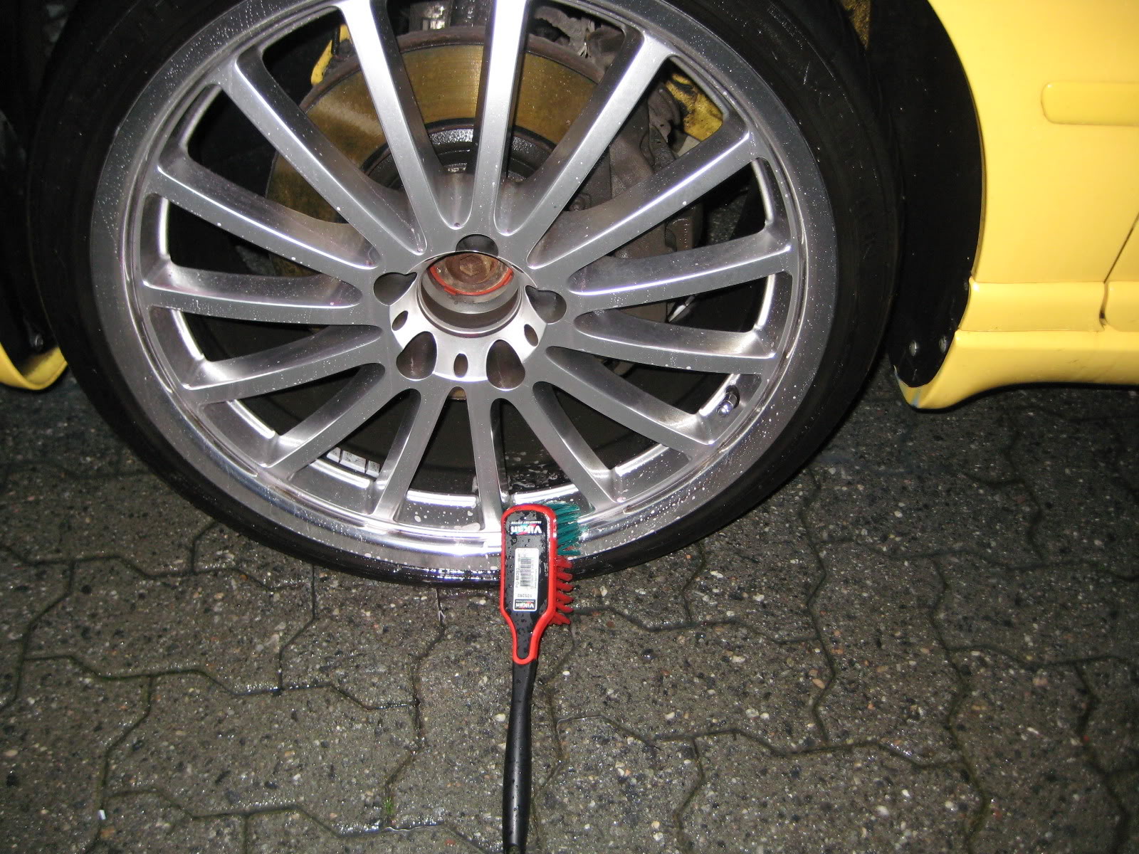

Felgene ble behandla med clay, CG MetalShine, Mothers Powerball og BILTEMA PENN :unsure:
Litt vanskelig skit, og fast bremsestøv i de trangeste områder

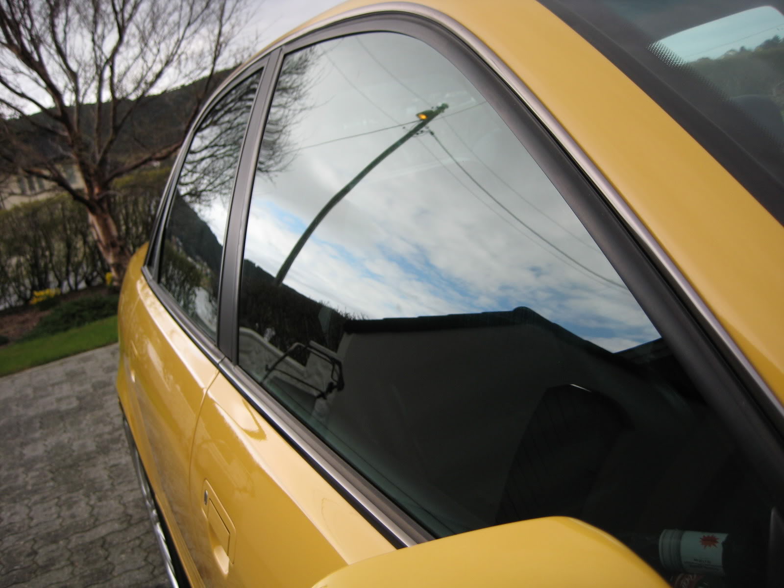

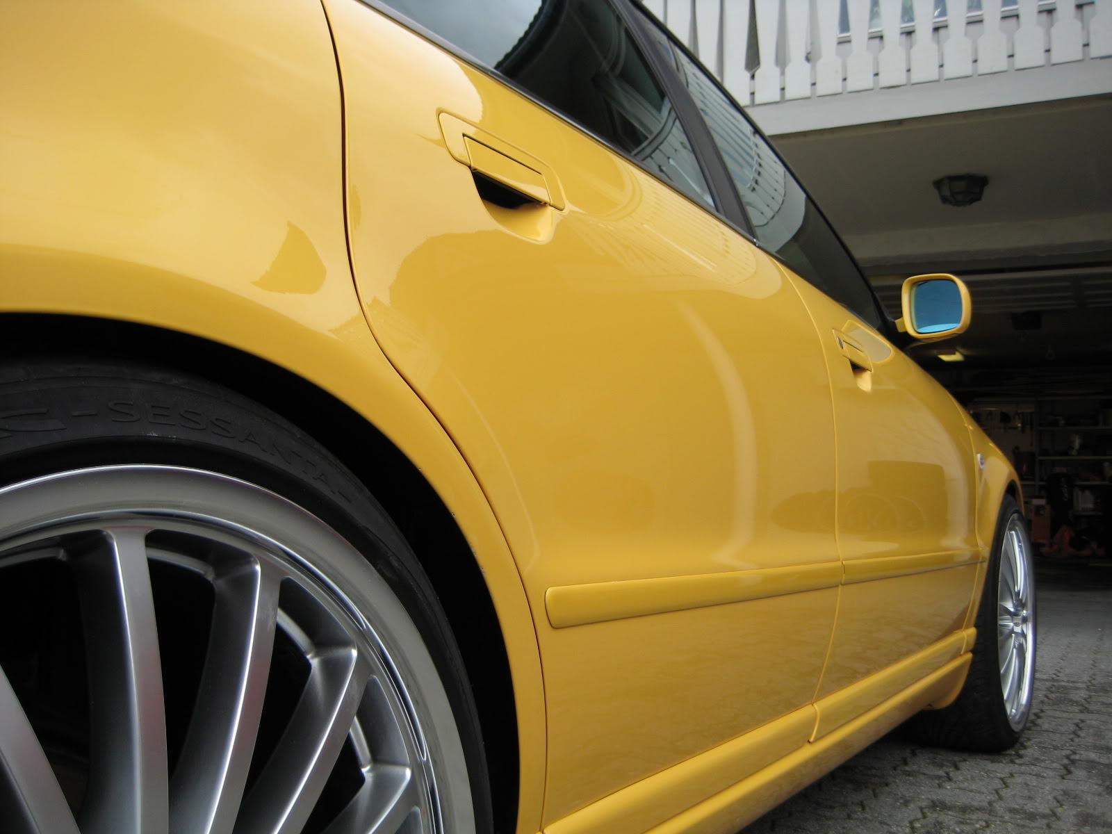

Resultatet ble upåklagelig :)

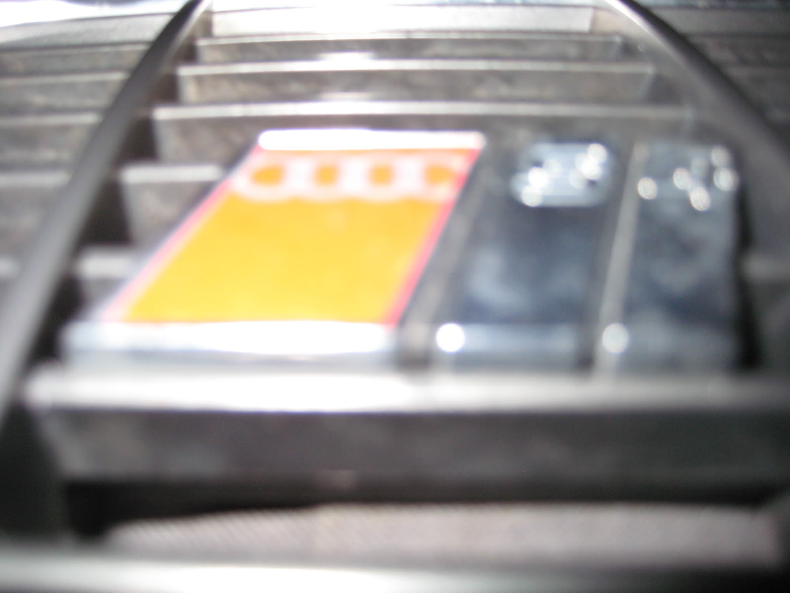

Emblem i grillen var litt blass
Emblem i grillen ble litt blankt

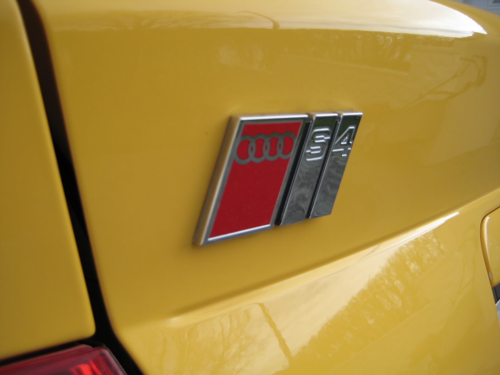

Emblem bak og audi-ringer fikk også kjærlighet

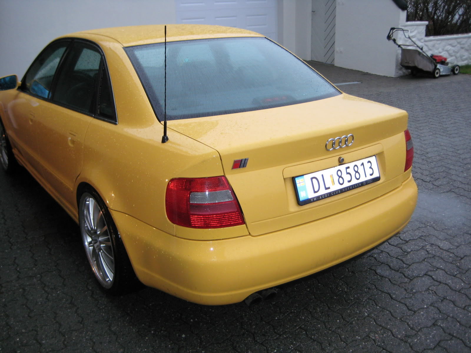

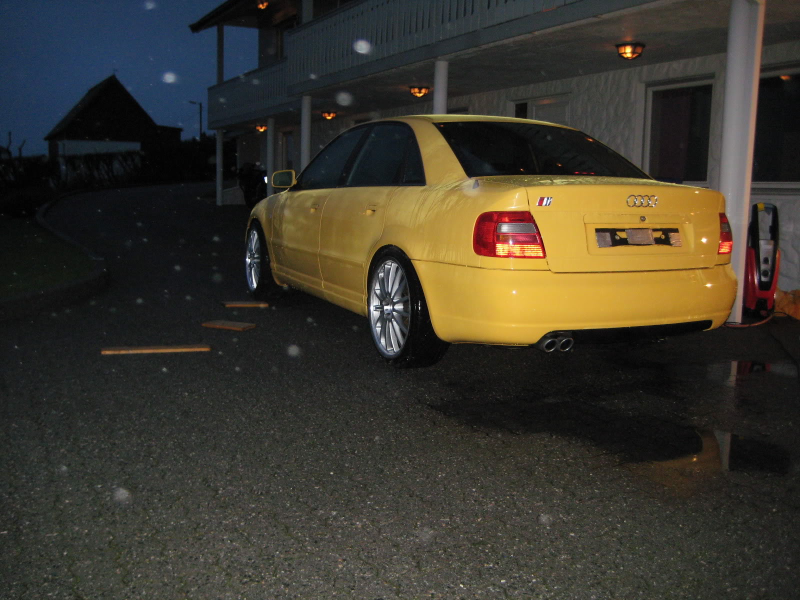

Imenst rakk jeg og polere 80% av bilen, nedre panel og noen smådetaljer gjensto, men natta nærma seg og bilen var FULL av støv
Så vi tok den ut og spylte av før natta kom

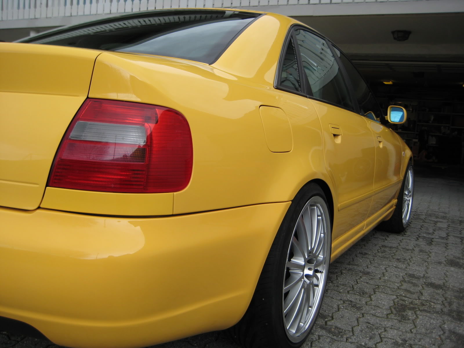

Så kom endelig det gøye, LSP!
Starta med å ta prewax cleaning me DodoJuice Lime prime.
Liker den godt, løser enkelt opp rester av polish som en ellers måtte gnikke bort elle bruke IPA på.
Når Lime Prime tørker, buffes den av uten problem.
Så la jeg Swissvax Shield i dørkarmer, inni bagasjelokk og nede på kanaler.

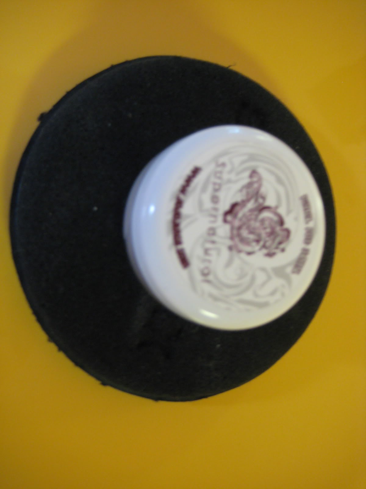

Bilen fikk ett lag DoDojuice Supernatural.
Hadde en "panel pot" og lurte på om den lille greia der var nok til hele bilen.
Viste vell egentlig at det skulle holde til ca 3 biler, og det gjør den nok.
Brukte forskrekkelig lite av boksen, og da brukte jeg mer enn nødvendig :D

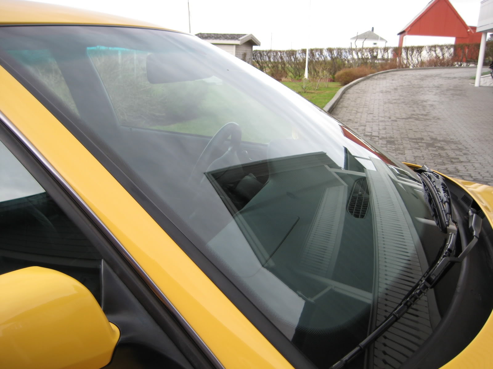

Alle ruter fikk Nanolex Urban

Dette ble jo meget blankt :) Ser at du bruker WD-40 i kombinasjon med avfetting. Fungerer denne bra til å ta asfaltprikker og lignende?

WD40en brukte jeg i forbindelse med rusta piggdekkpartikler, lot det virke noen minutter før jeg la på avfetting.
Ferrobet rustvask hadde vell fungert bedre, men det hadde jeg ikke..
