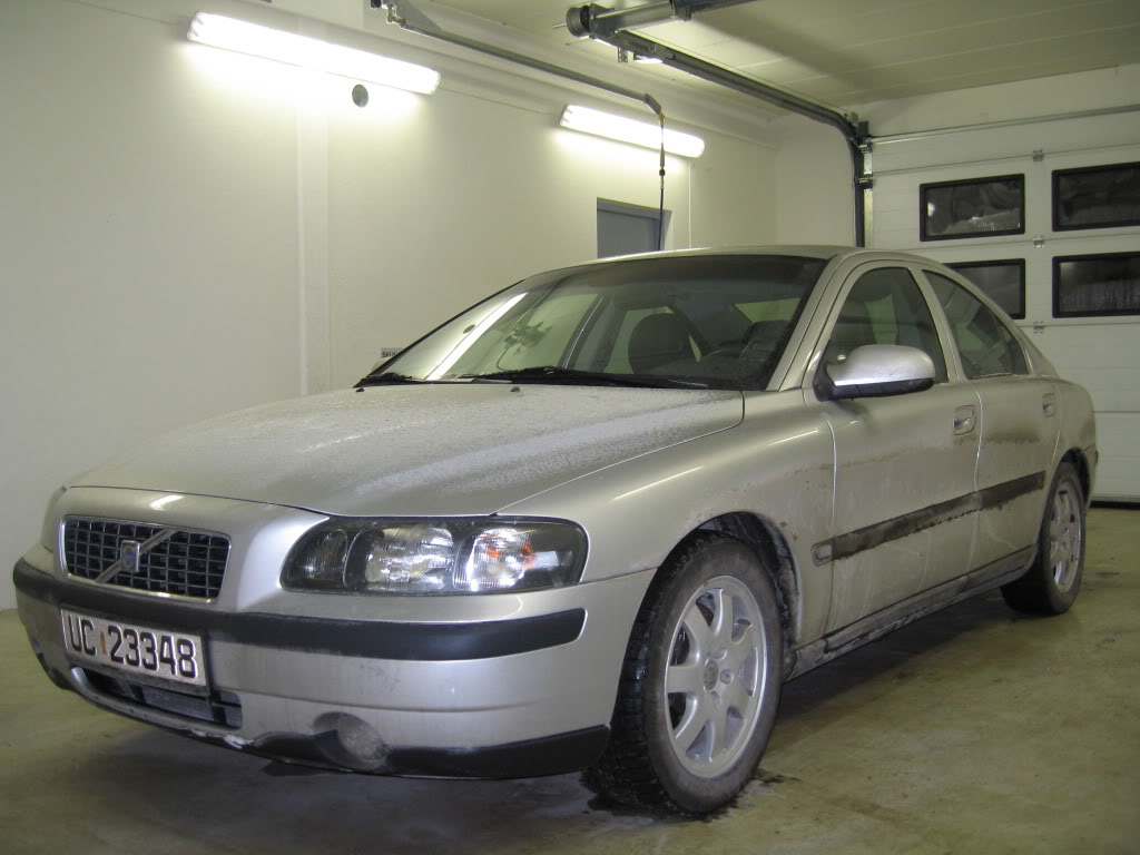

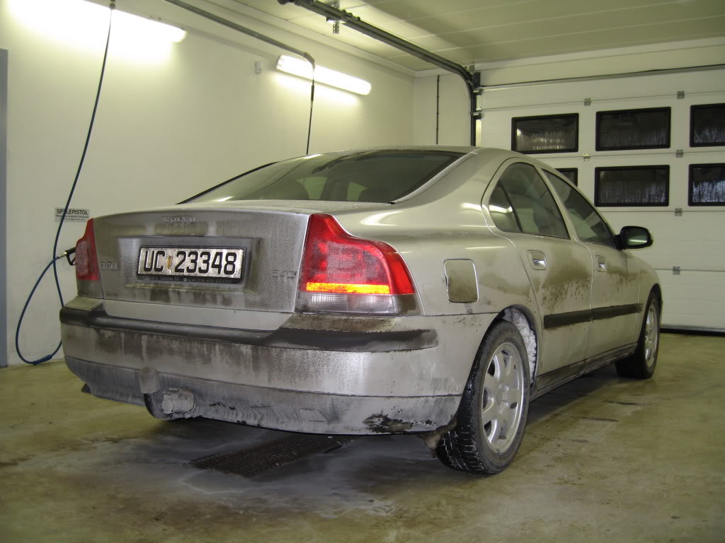

Her er bilen før vask. Bilen er ein 03 Volvo S60

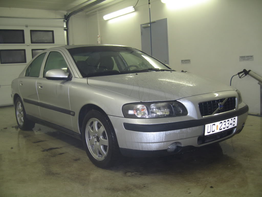

So var det å spyle med vann for å ta vekk litt dritt.
Var overraskende masse som forsvant!

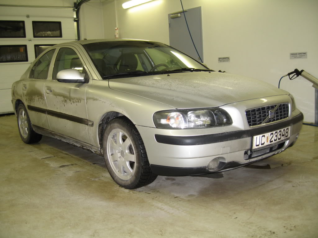

So var det tid til avfetting.
Var litt dieselsøl ifra fyllinga, (sjå bildet over) og litt dritt på listene som er på dørene.
So der vart det påført prickbort.

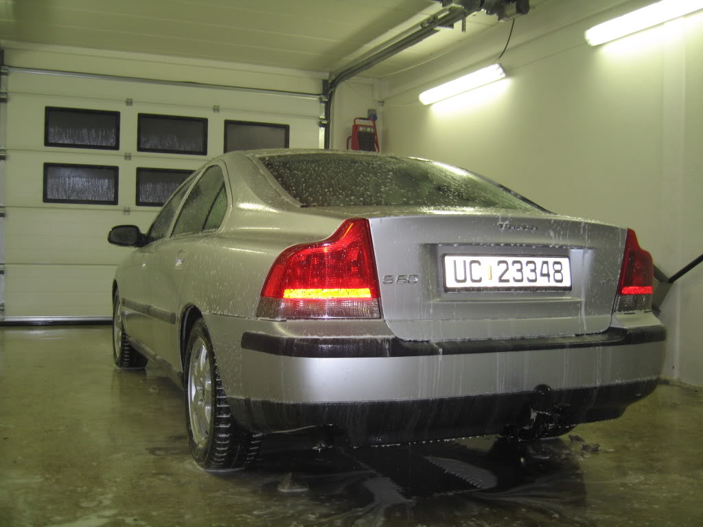

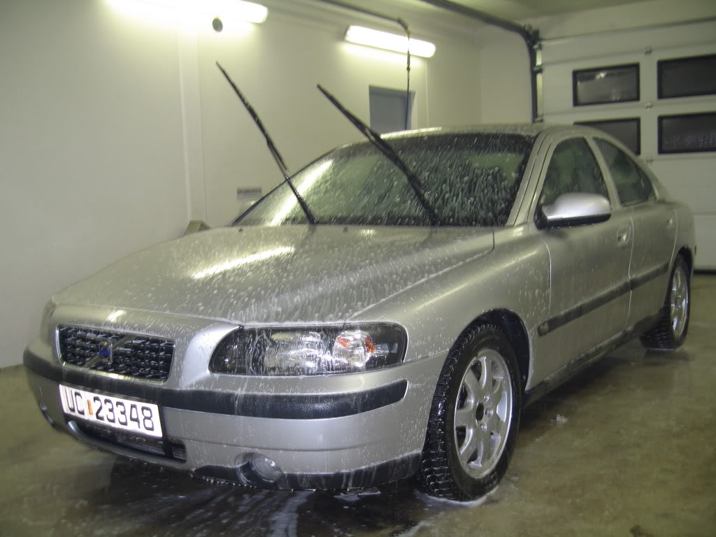

So vart nedre del av bil + felger og dekk påført rapid avfetting.
Var ei skumbørste som eg brukte for å påføre skum. (brukte selfølgeligt ikkje børsten!)
Da var det tid for avspyling.

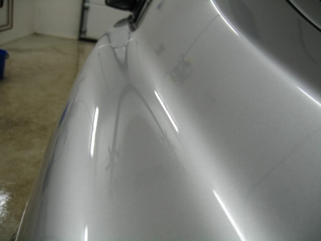

Og til slutt vart CG Instawax+ tatt av.

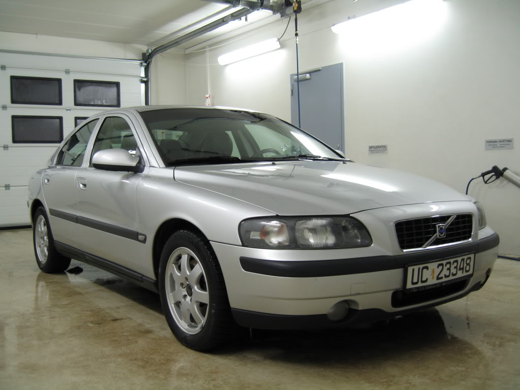

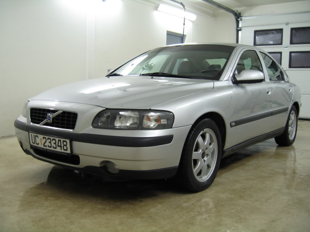

Her er nokre bilder bruttern tok av ferdig bil.
Og her er mine bilder av ferdig bil.

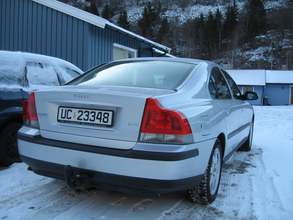

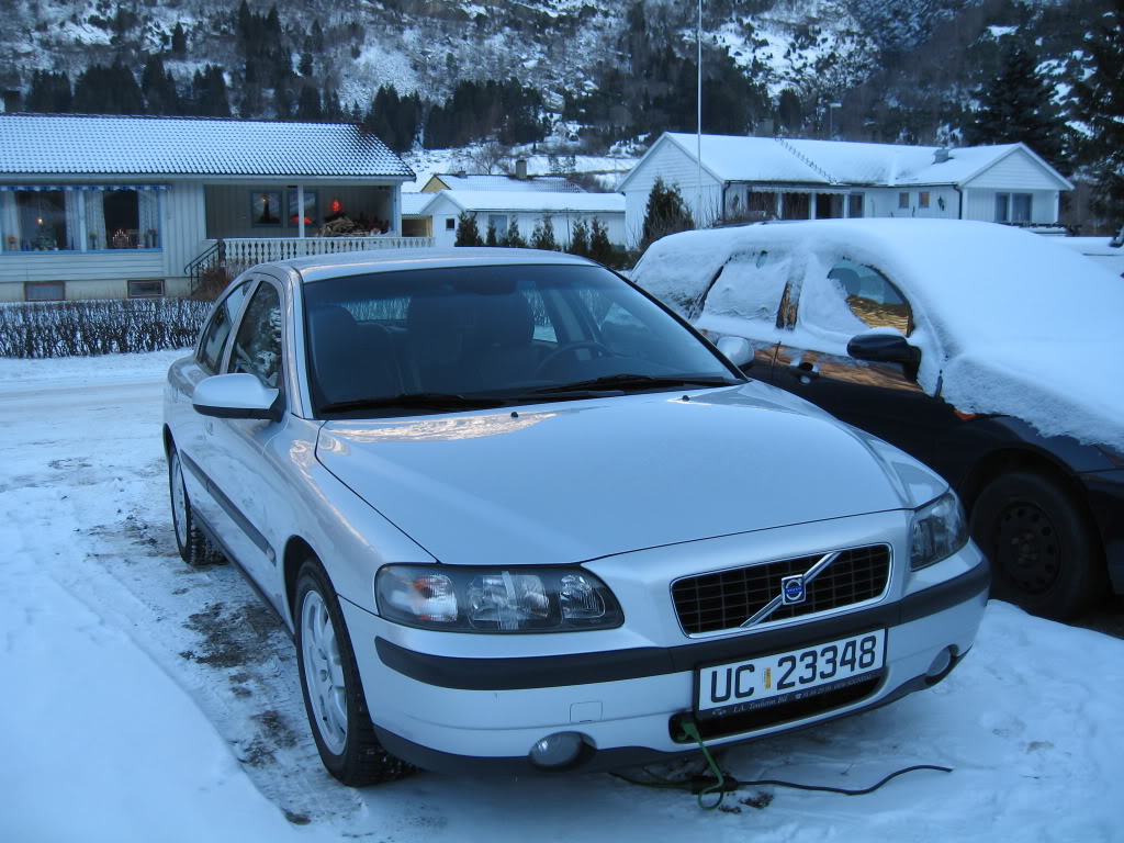

Måtte sjekke om dørene hadde fryst på bilen idag. det hadde dei ikkje! :-)
Tok og 2 bilder av bilen idag
Sjølv om det var ca 12 minusgrader når eg vaske bilen, gjekk det greit.
