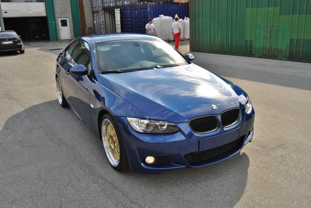

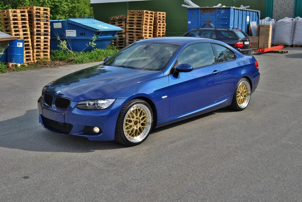

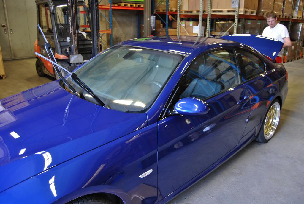

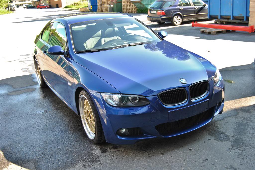

Visste ikke hvilken bil som dukka opp i dag, men jeg ble poeitivt overraska da det var en fint brukt BMW, der det ikke en gang var nødvendig med iron-x, da den knapt har blitt brukt på vinter :)Ikke ble clayen nevneverdig skitten heller.

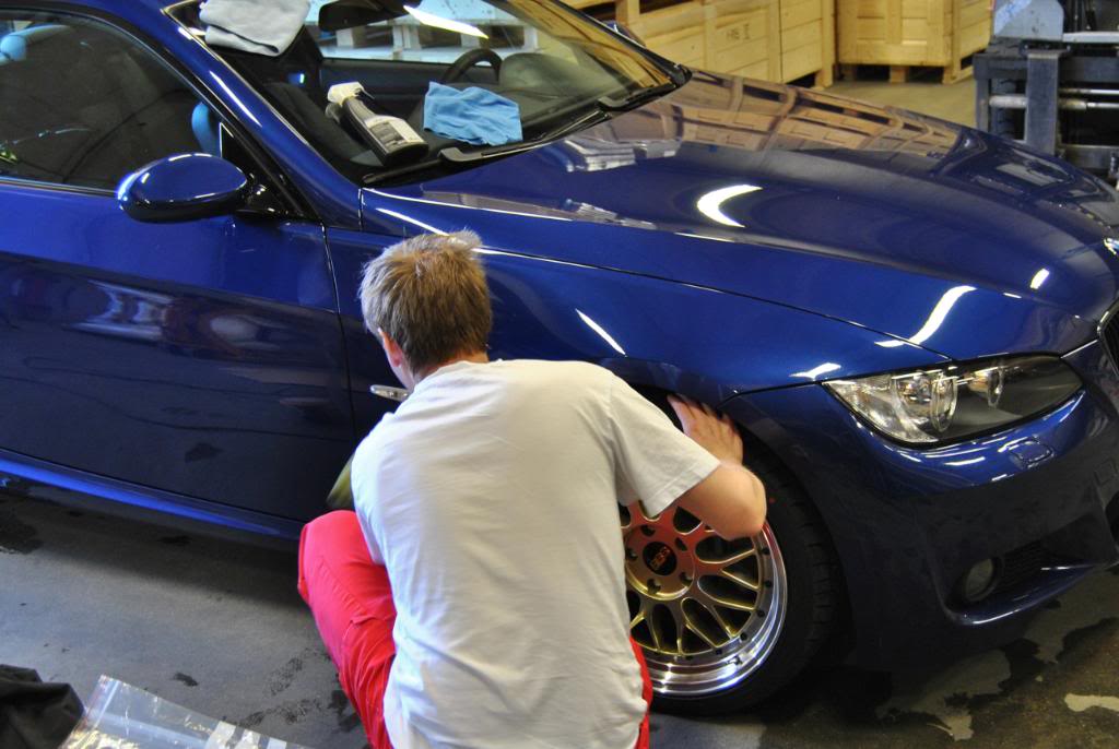

Dynker den i Surfex HD 1:5 omtrent.
Maxi suds2.
Aner ikke hva slags clay det er, men den funderte godt :)

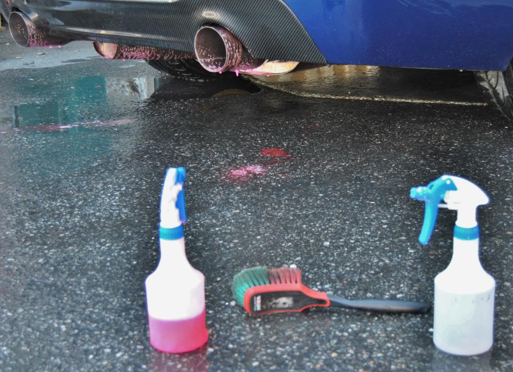

Måtte ta en runde med P21 her.Så iron-x etterpå.

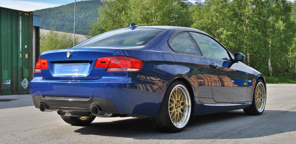

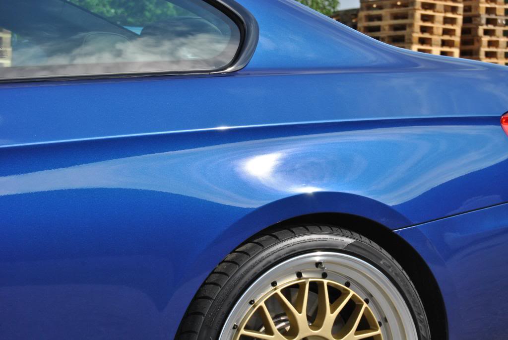

Lakken var helt perfekt hele veien.Igrunn ett sjeldent syn.Kun ett par småskader og bittelitt steinsprut.

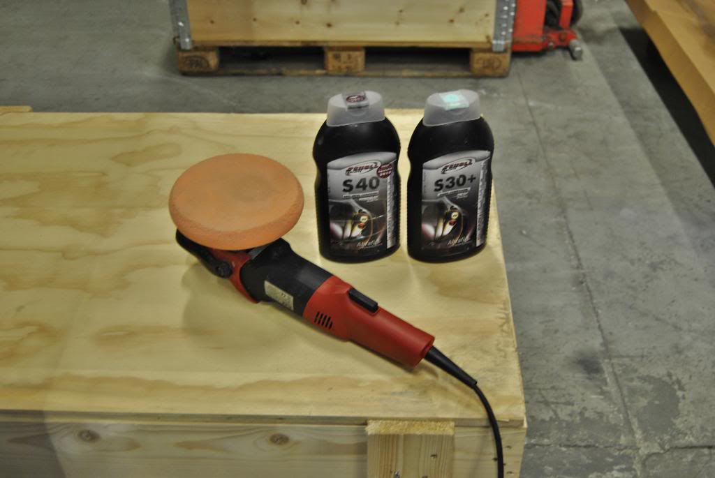

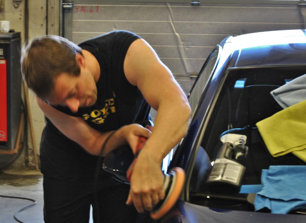

Bestemmer meg for å gjøre det lettest mulig i denne varmen, og eieren var enig.Vi bestemte oss for det siden det var lite dype riper på denne.Brukte både S30 og S40 på DA og orange Scholl pad.Trinn 3-5 med middels press.
På de plassene med dype riper kjørte jeg over med denne komboen før S30 eller S40.Gikk ned på trinn 2 på maskina på fremskjermen, da den var av plast.Ville være sikker på å ikke lage for mye varme,så tok det rolig.

2 raske runder etter.La masse press og trinn 5 på maskina her, da det var på panseret.Lakken ble sånn litt varm.

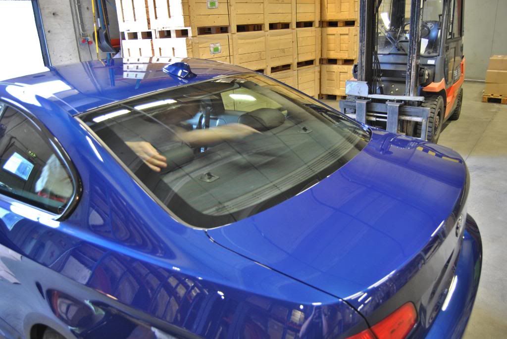

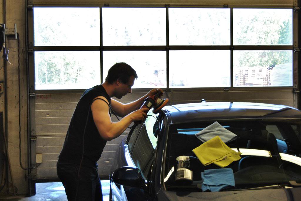

Maskinpolerer frontruta.

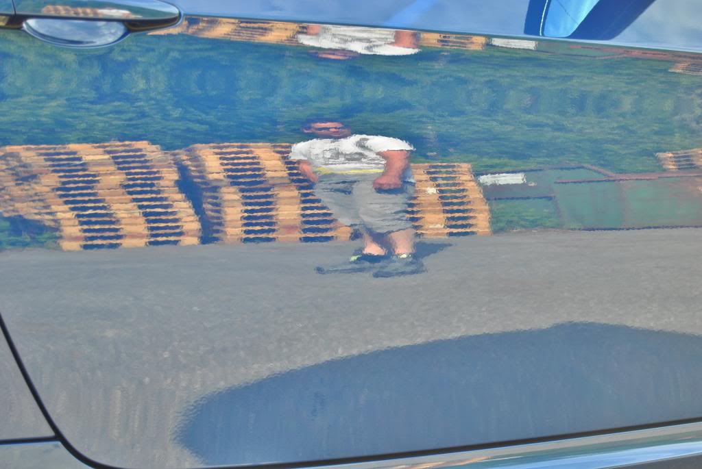

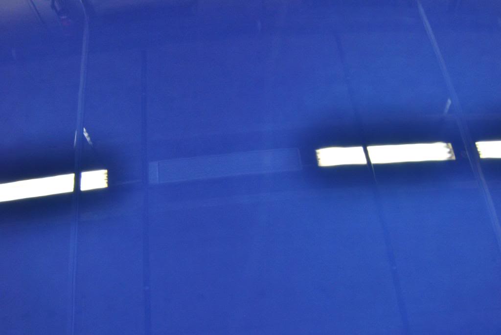

På hologramjakt.Å slå av belysing og kun bruke led lykt har blitt favorittmetoden min der.Ser alt så mye bedre.

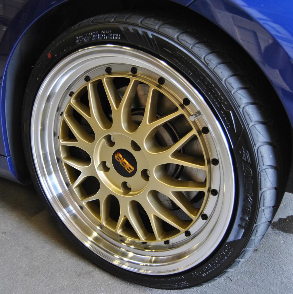

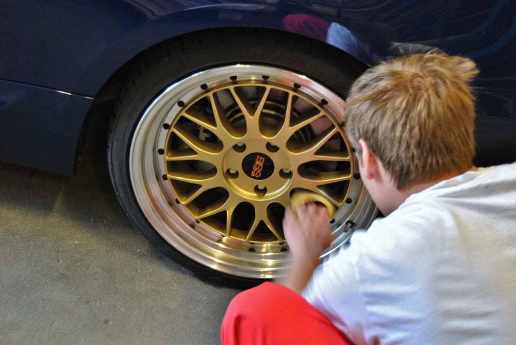

Vokser felgene med Collinite845.

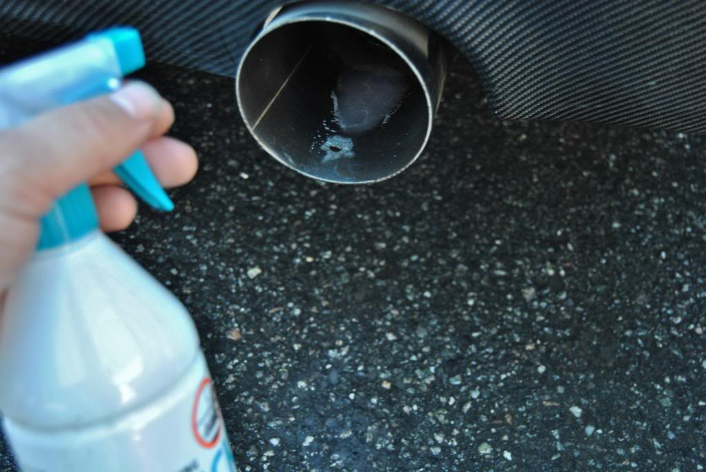

Autosol på anlegget som jeg tror er rustfritt stål for det meste.
Unnskyld dårlige bilder her.Lang lukketid. Før.
Etter.Akseptabelt.
Swissvax pneu på dekk.
Collinite845 på eksos.

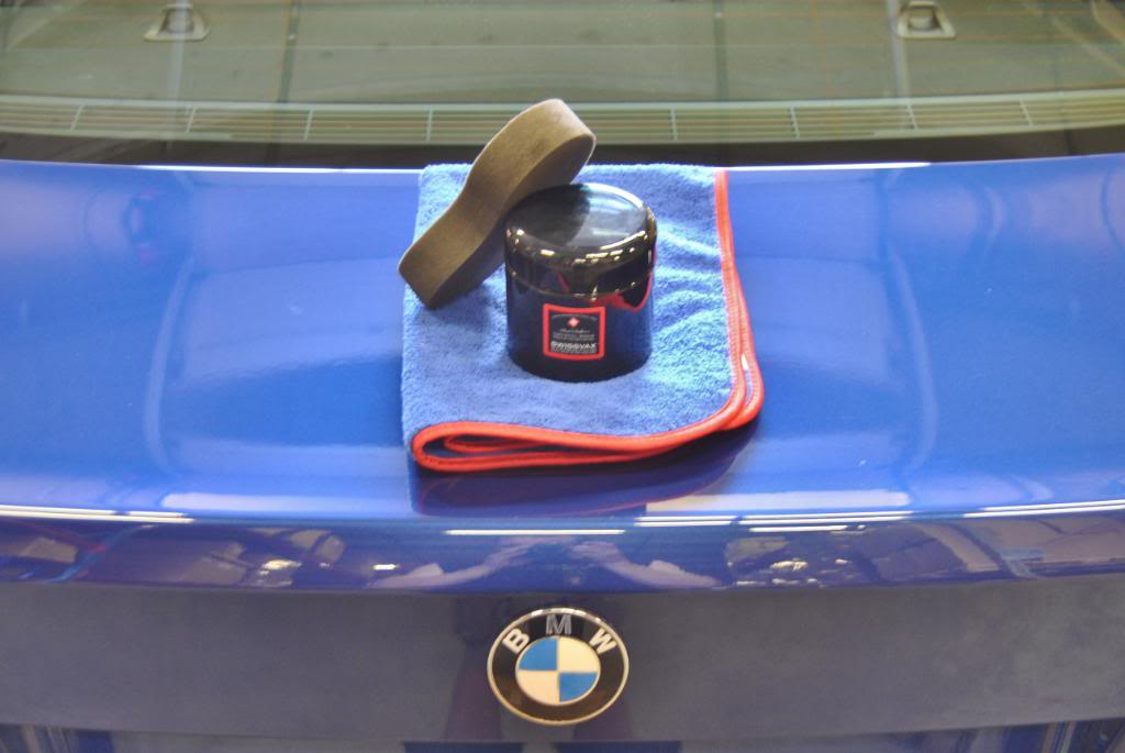

Finner frem en god voks.

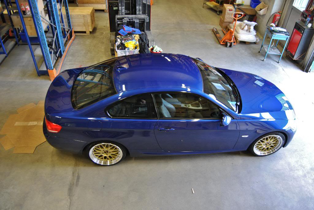

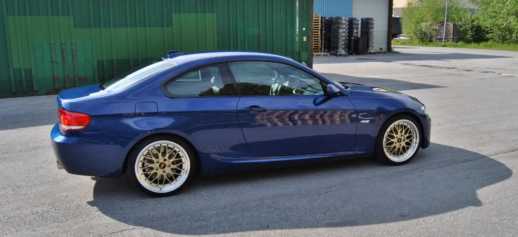

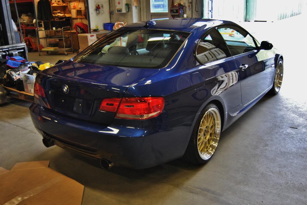

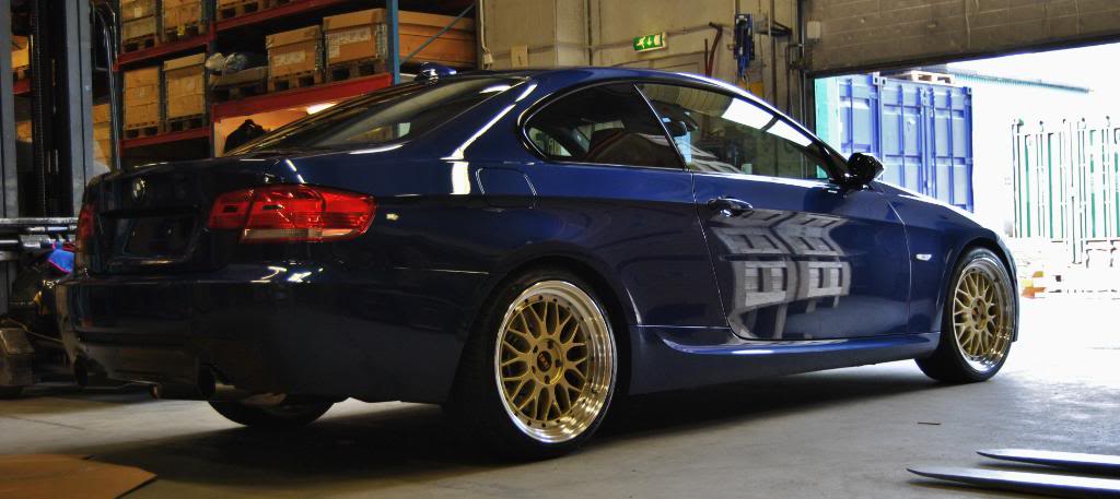

Det var alt jeg rakk i dag.brukte 7 timer på denne enkle 1(eller 1,5)stegsjobben.veldig greit når det er så rene biler som kommer innom :) Denne bilen kommer nok innom for nok en shine neste år.Nå skal jeg snart lage ei handleliste til eier, så den holder seg fin til da :)

Takker :) Dumt jeg ikke fikk med ripene jeg fjerna, men var ikke lett å ta bilder av denne lakken igrunn :)
