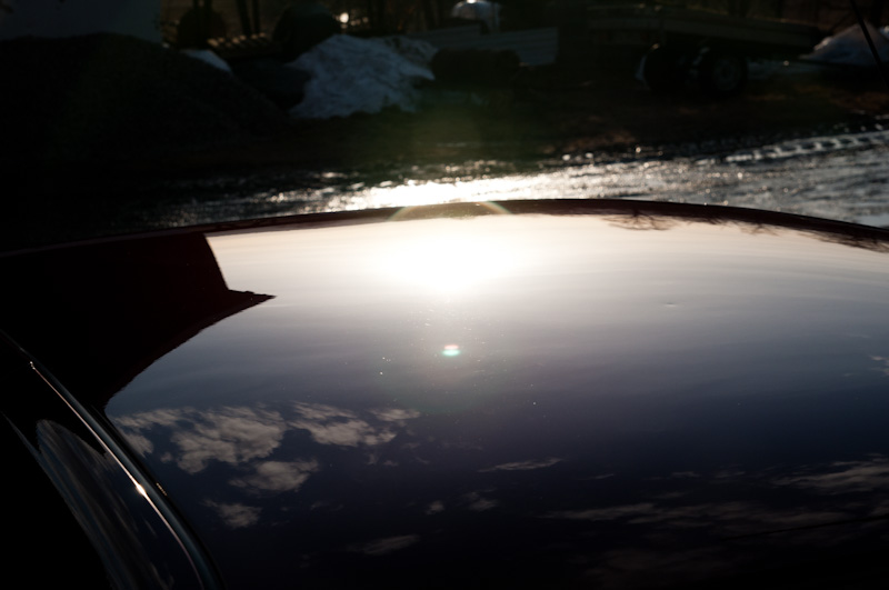

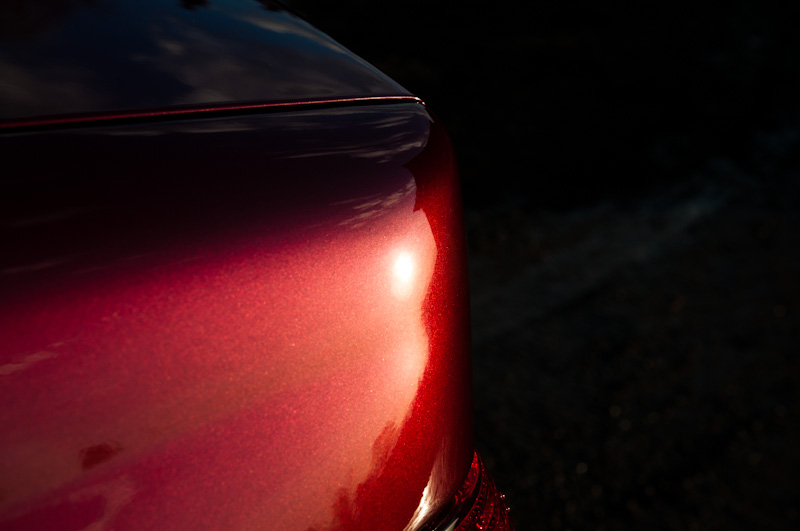

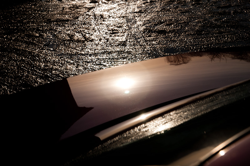

Siste oppdatering før det er tid for vårpuss og sommerfelger. Da er det omtrent et år siden polering sist vår og med hyppige vask i året som har gått. For å oppsummere så er altså alle vask utført med 1 stk bøtte og 1 stk svamp. Ikke 2BM og ikke skum. Kun surfex HD som prewash (hvis det ikke har vært ONR vask).
Første halvdelen av året har det blitt brukt mye flisesvamp og den siste tiden har det gått mer i zymol svampen, begge deler har fungert bra. Man kan se spor etter at bilen har blitt vasket hvis man ser etter det, men det er på ingen måte swirls som begynner å bli plagsomme eller som man legger merke til når man går forbi bilen. Dette er snakk om myk-medium lakk som jeg har slitt en del med før når det gjelder swirls.
JEG kommer til å fortsette å vaske på denne måten og kommer til å anbefale denne typen svamp til alle som spør meg om råd, så får andre gjøre opp sin egen mening etter hvert :)

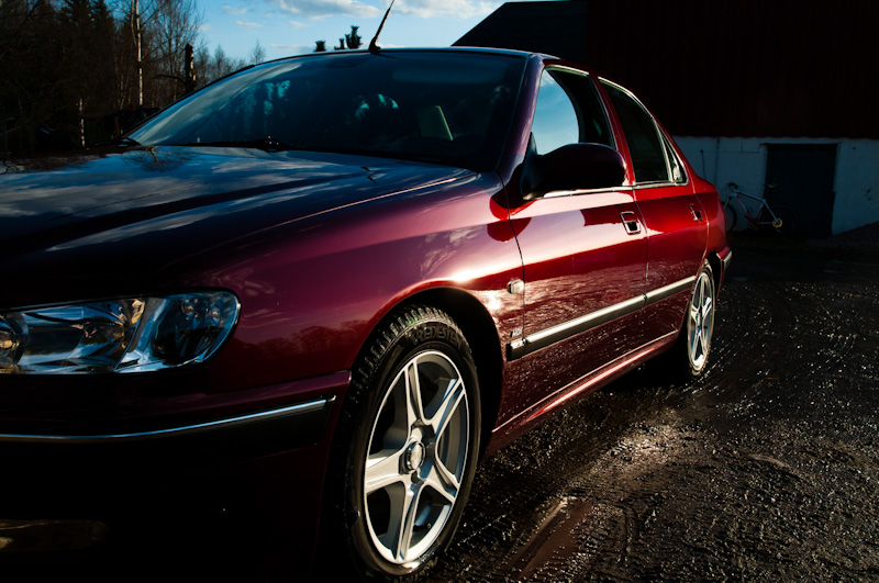

Ser greit bra klinete ut på gardsplassen hjemme hos deg nå gitt!
Tar du en ny test til neste vår med ullmitt da? For så å sammenligne? :)
Ser jo veldig bra ut. Mulig det har vært nevnt før, men bruker du bøtte med gritguard?
:D:)B)
Klinete er vel nesten en underdrivelse. For et par dager holdt jeg på å kjøre meg fast midt ute på gårdsplassen her :P Ikke mye vits i å vaske egentlig..
