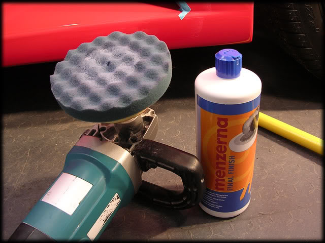

Det stemmer, jeg har en roterende Rupes maskin. Den ser forøvrig slik ut:
Jeg har brukt myke puter som jeg kjøpt der jeg handlet poler maskinen, grå fargede. Tror ikke det er noe spesielt merke på putene. Har 2 autoglym puter som er "harde" til rubbingen. Har akkurat anskaffet meg 3M puter, der har jeg litt forskjellig.
Denne:
Har en til i blå farge.
Har også 2 stk til.
Den ene ser nogenlunde slik ut:
Den siste er også 3m som er hardere, beregnet for rubbing.
Det som er veldig positivt med lahega, er at den ikke etterlater seg merker. Du kan polere vinduer, lister, speil osv uten at det sitter noe igjen. Jeg kjenner ikke til meguiar produktene. Men det jeg har brukt er da Lahega 33 Banawax og grå myk polerpute, (kjøpt hos cdcardic forhandler) typisk foam aktig slik som 3m putene, bare at denne er helt rett og ikke "humplete".
Har hentet alle bildene fra nettet, da jeg holder på med oppussing i garasjen, og det stort sett er umulig å komme til der.
Hehe, det ligger litt i ordet hvorfor den ikke etterlater noen merker.. "Bananawax".
Produktet er en voks, og mest sannsynlig ingen korrigeringsevner i den.. Bare skjuling av defekter.
3m putene du har er flotte, blå er til finishing og den sorte er til polering.

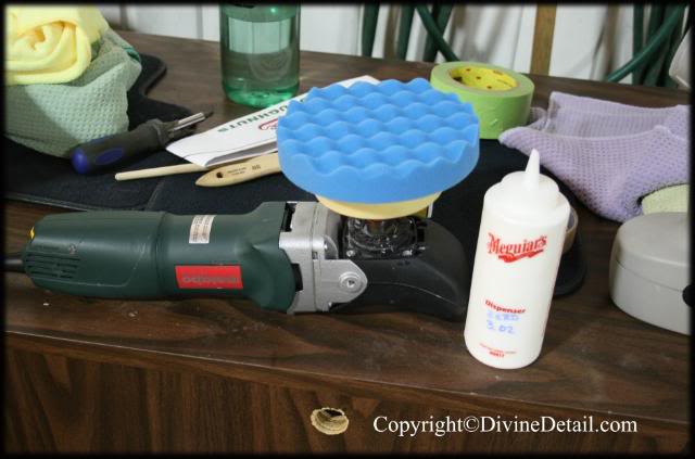

Jeg fikk Metabo maskinen min tidligere i uka, å den kan anbefales. Meget bra grep (bruker ikke "vinkelsliper håndtaket") Det eneste som er minus, er at hastighetsjusteringen er i bakkant under ledningen, så det er litt knotete å justere hastigheten mens du polerer, men dette blir nok en vane.
Etterhvert som du blir kjent med maskinen, hører du turtallet med ørene..
Så det blir nok ikke noe problem :)
