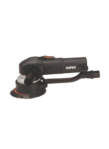

Jeg har kikket igjennom listene med poler maskiner her, og ser ikke at noen har nevnt Rupes maskinene, så dermed gjør jeg det. Et proffesjonelt bilpleiefirma her i byen bruker disse maskinene og jeg har kun hatt positive opplevelser med dem. Jeg bruker en Rupes polermaskin til rubbingen og lyse biler. Jeg er akkurat i innkjøpsfasen på en eksentrisk polermaskin, denne også fra Rupes, til mørke biler. (for å unngå kjøresporene) Prisene på vanlig polermaskin eksempelvis Rupes LH 16EN er 2550 +Mva. For den eksentriske er prisen 3150 +Mva. Begge kan naturligvis stilles på hastighet. Forhandler av disse maskinene er http://www.holgers.no/ på nett.
Først vanlig polermaskin med bilde:
Deretter eksentrisk utgave:

Man trenger da ikke eksentrisk maskin for å ikke få kjørespor på mørke biler ;) Selv om en bil er lys, så er jo fortsatt kjøresporene der...bør gjøres samme jobb på både mørke og lyse biler. Min mening i alle fall.
Da er du skikkelig flink! Til og med de på bilpleien får ikke det til <_< De har tross alt noen 10år med erfaring også! På en sølvfarget eller lys bil ser du ikke kjørespor o.l. slik som du gjør på mørkere biler. Det vet jeg HELT sikkert, da jeg smertelig har prøvd dette flere ganger.
Men dersom du har noen tips til hvordan du ikke får kjørespor i mørke biler ved bruk av vanlig poler maskin, så tar jeg de hjertelig imot!
