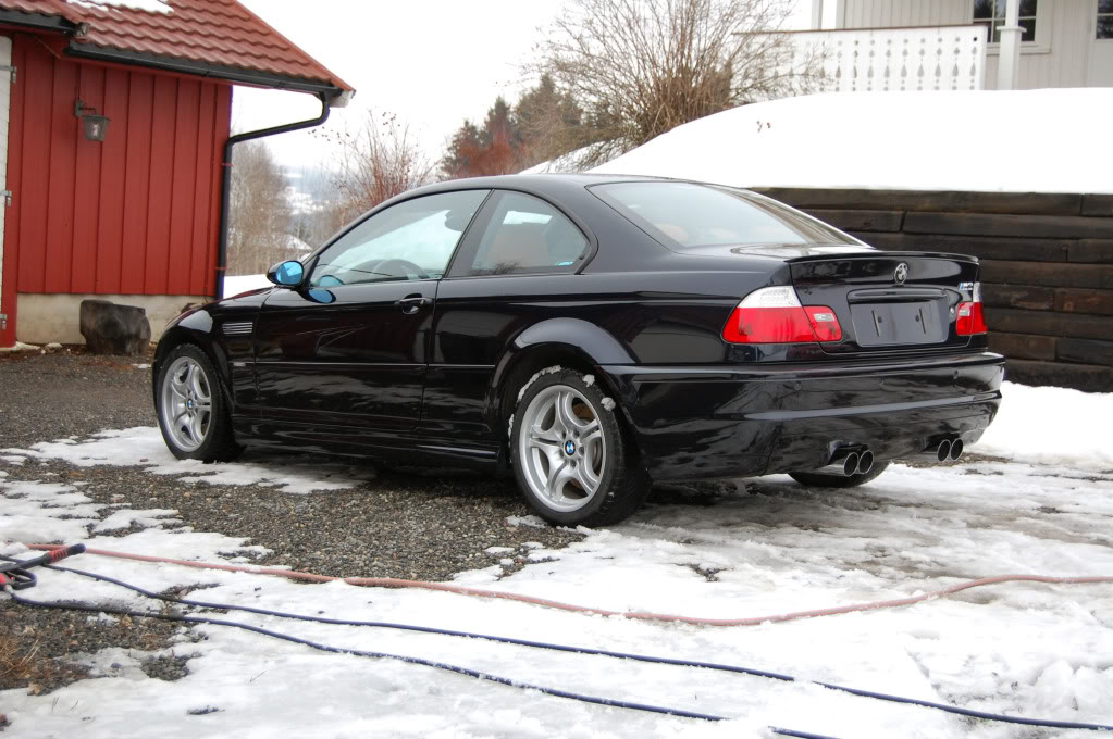

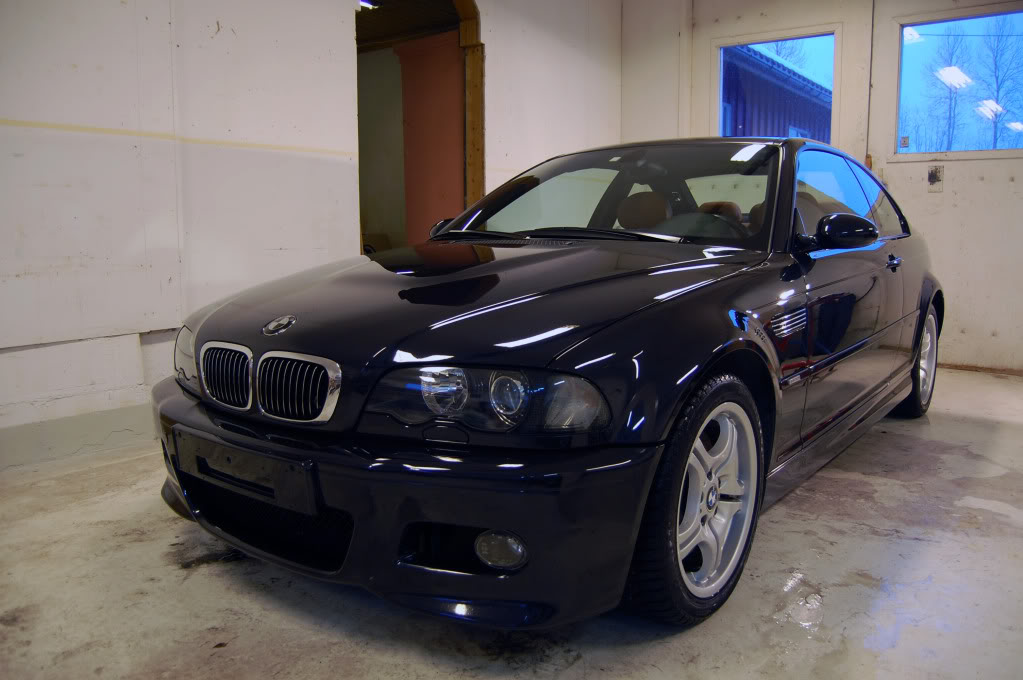

Fikk bilen på fredag kl. 17:00 og gjorde klar til vask, clay, foaming, tørking, maskering og alt som hører med rundt dette. Bilen ble levert igjen på søndag kl. 21:00 og jeg hadde gjort unna 29 timer på denne. Denne var kun booket til utvendig detail. Eieren likte å pusle med interiøret, noe jeg syns var kult at han ville selv. For da ville bilen holde seg pen iallefall til vintern igjen. :P Viste han et par triks med interiøret, ga han noen produkter som han kunne bruke innvendig. Ble visst kjøpt inn en ny wunderbaum (!!) til seansen hans. Hehe.

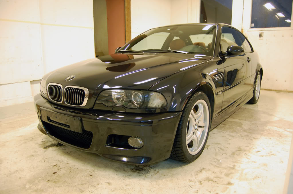

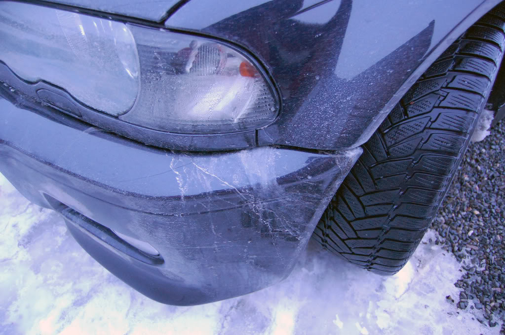

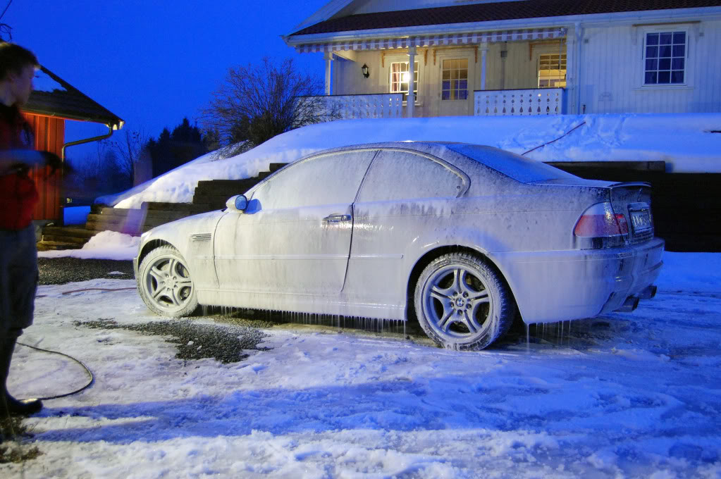

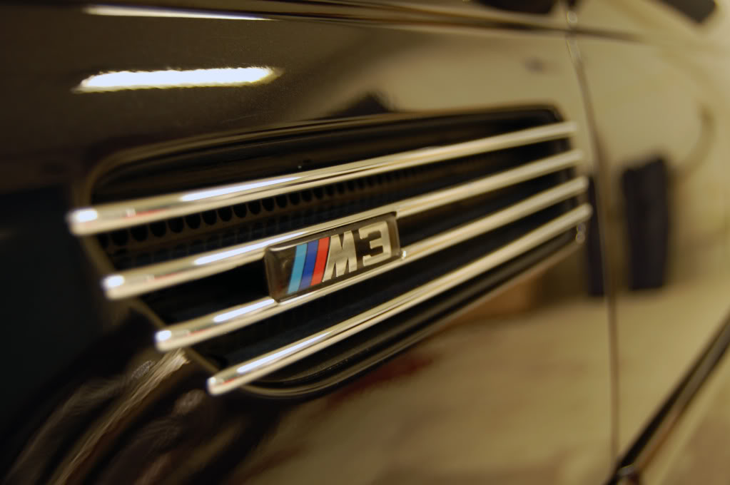

Noen closeup's av bilen før Statoils gullvask.

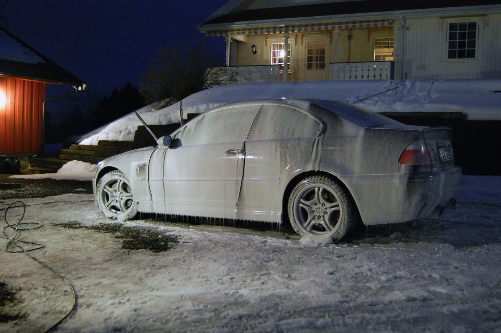

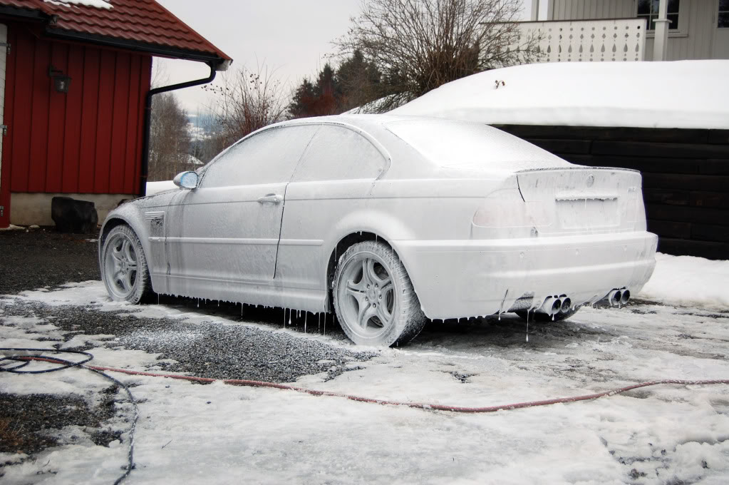

Da begynner startfasen på alle details. Vasken! Ble blandet en foamcannon med diverse godsaker oppi. CG Maxi Suds II, SS Snowfoam, Optimum Car Bath og 1:10 vann. Det ble barberskum iallefall. Sprayet Bilberry 1:4 på felger og vasket med diverse SV og Valetpro børster. Ble så sprayet igjen. Pumpet en kanne med PB på hele bilen og i hjulbrønner. Lot dette stå i ca 2-3 minutter før jeg la blandinga med skum over dette igjen. Dette fikk stå i 5-6 minutter før jeg spylte av.
La på nytt skumlag etter dette og brukte gritguard bøtte med såpevann som skyllestasjon. Brukte forøvrig Mothers ullmitt for første gang. Den virket bra. Den satt godt på hånda, holdt på mye vann og virket skånsom. Skal teste litt mer før jeg bestemmer meg for om det er kremhansken eller ei.

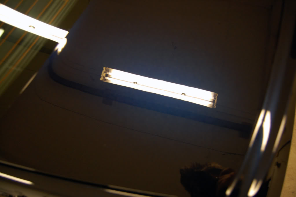

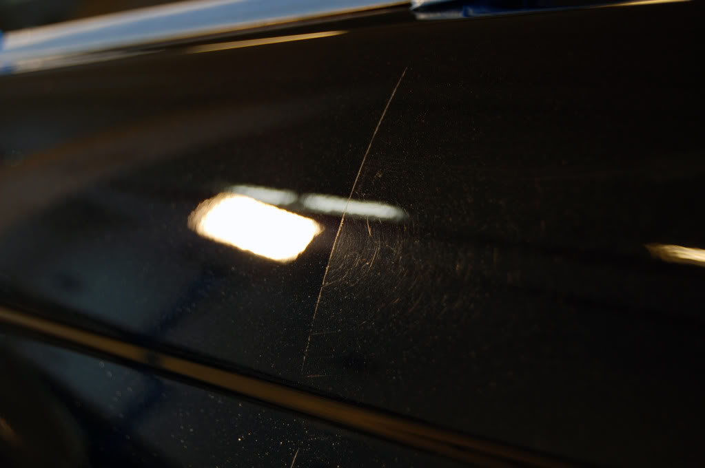

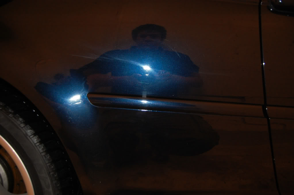

Så var det tid for inspisering. Her tok jeg en del bilder kun med blitz for å se om noen hadde "signert" lakken før meg. Følte meg som en speider der og da. De fleste speidere leter etter fuglespor, mens jeg lette etter kjørespor. Jammen fant jeg noen også.
Etter skattejakten fant jeg frem en av gutta i samlinga - 3M Sungun. Vi skulle fortsette jakten, men denne gangen var vi på rosejakt. Vi fant mange flotte vaskeroser, og noen RDS som var av den vanskelige sorten.

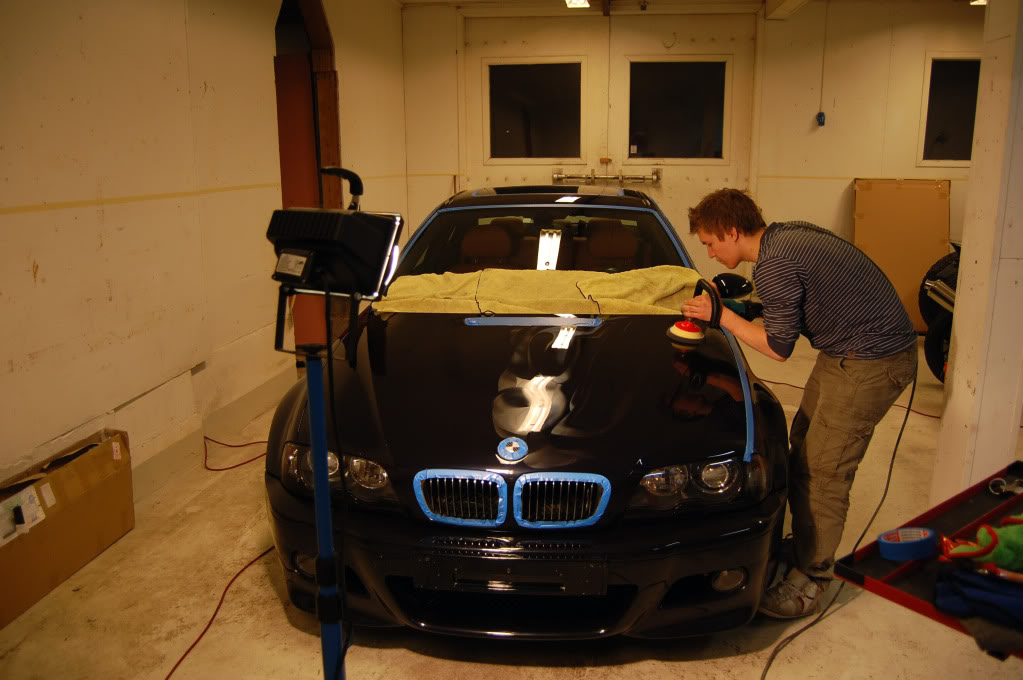

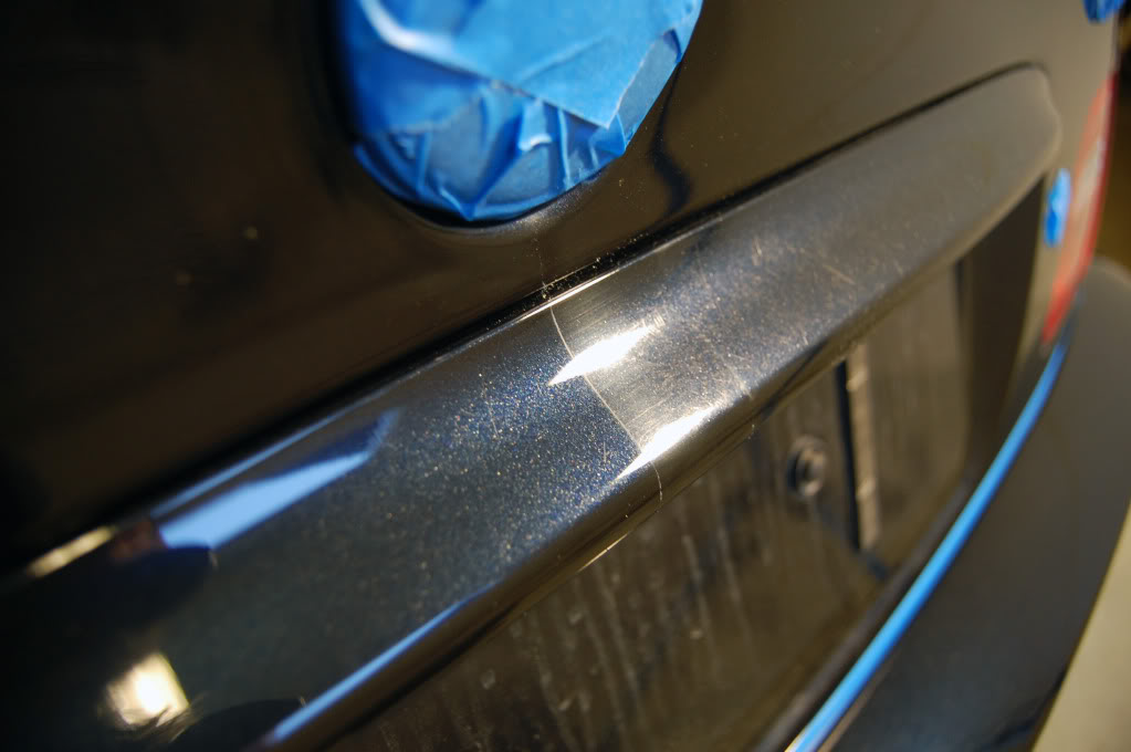

Kom også over noen ekstremt matte partier på bakfangeren. Men det var ingen sak for Menzerna SIP og liten über-pad (oransje). Den 50-50'n under her er kun etter en runde (3-5 pass med medium press på 1500-1800 rpm).
Det viste seg at bakfangeren var opplakkert for en liten periode siden, så han var litt usikker på hva som hadde skjedd med den. Men den ble da bra igjen. Var også litt rennemerker på undersiden av den. Videre nå så teste jeg litt forskjellige pads til Menzerna SIP. Endte opp med å bruke oransje überpad på hele bilen med Menzerna SIP. Etter maskering og litt testing ble det seendes sånn ut.

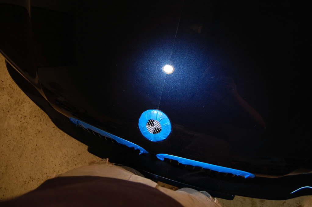

Etterlot bittelitt kjørespor, men ikke av noen av større format. Denne kombinasjonen ble utført med 3 runder med 4 pass både horisontalt og vertikalt. Runde en og tre var "oppvarming" på 1500 rpm (etter spredning på 600 rpm) og "cool down" med refining og nede på 1200-1300 rpm. Fortsetter showet med noen 50-50's til alle dere kjære kollegaer og tittere.

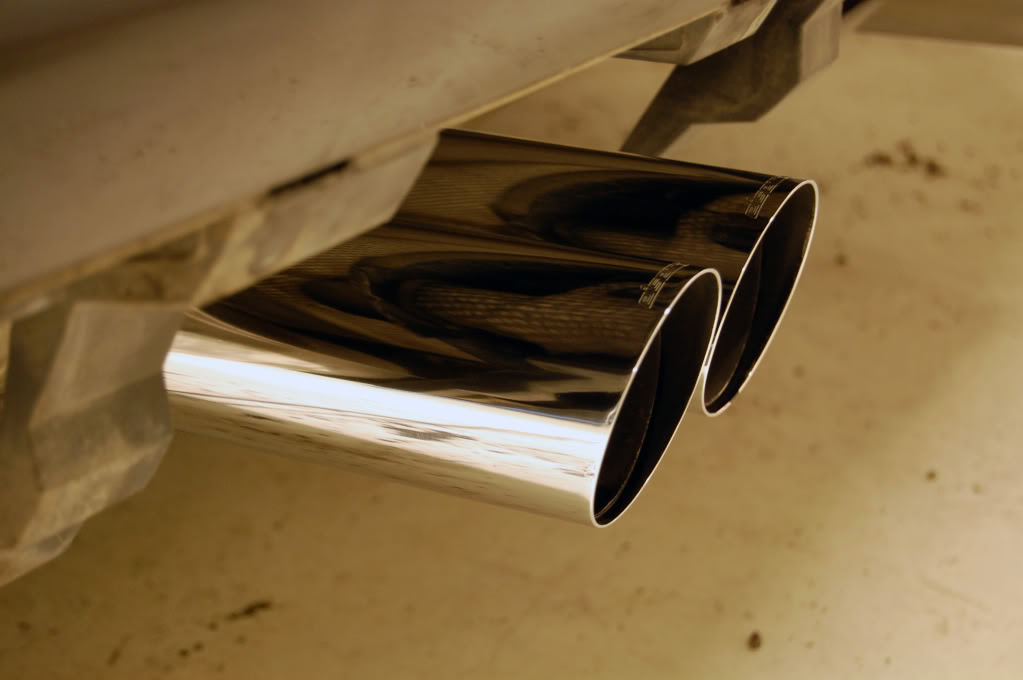

Etter hele bilen med M-SIP og überpads så trengte jeg en liten avkobling. Tok derfor eksosanlegget mens eieren var innom en tur for å dra over interiøret sitt en tur. Ble brukt CG Silk Shine på vinyl og plast, mens skinnet fikk seg en liten runde med noe jeg kjøpte av Ketil en gang i tiden. 1Z kanskje? Hjalp veldig på skinnet iallefall. Så jeg skal nok lære han en runde med SV-kittet litt utpå sommeren når vi kan varme skinnet med sola først. Brukte diverse microfiberkluter og CG Metalshine på eksosanlegget.
Så ble alt montert på igjen og resultatet ble dette. Heftig eksos, og ikke minst lyd.

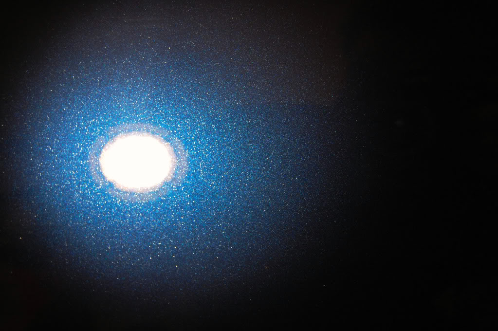

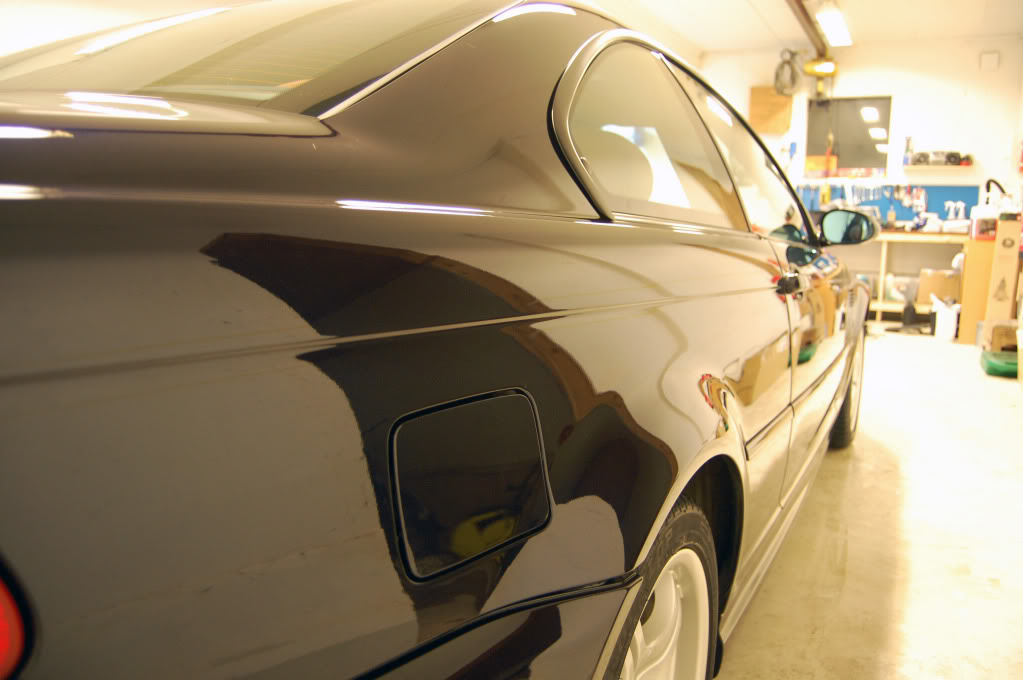

Fortsatte på bilen med Menzerna PO85RD (kjærlighet) og sort über-pad (!! glaze). Her skulle det høyglanspoleres! Brukte samme metoden som over her med 3 runder osv. Men kjørte på to ekstra pass på siste med refining for den perfekte finish.

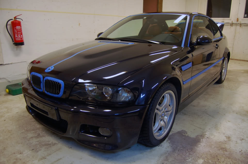

Fjernet maskeringen og tok bilen ut for en ny omgang med Prickbort (wipedown) og skum (smørbrødlista som ble brukt tidligere). Noen som ser noe forskjell?
Tok bilen inn og tørket den med Black Baron fra Autobahn. Fantastisk maskin å ha mellom wipedown, vask og voks. Sånn ser bilen ut etter maskinering, wipedown, skum og tørk. Klar for å møte sin nye bestevenn.
