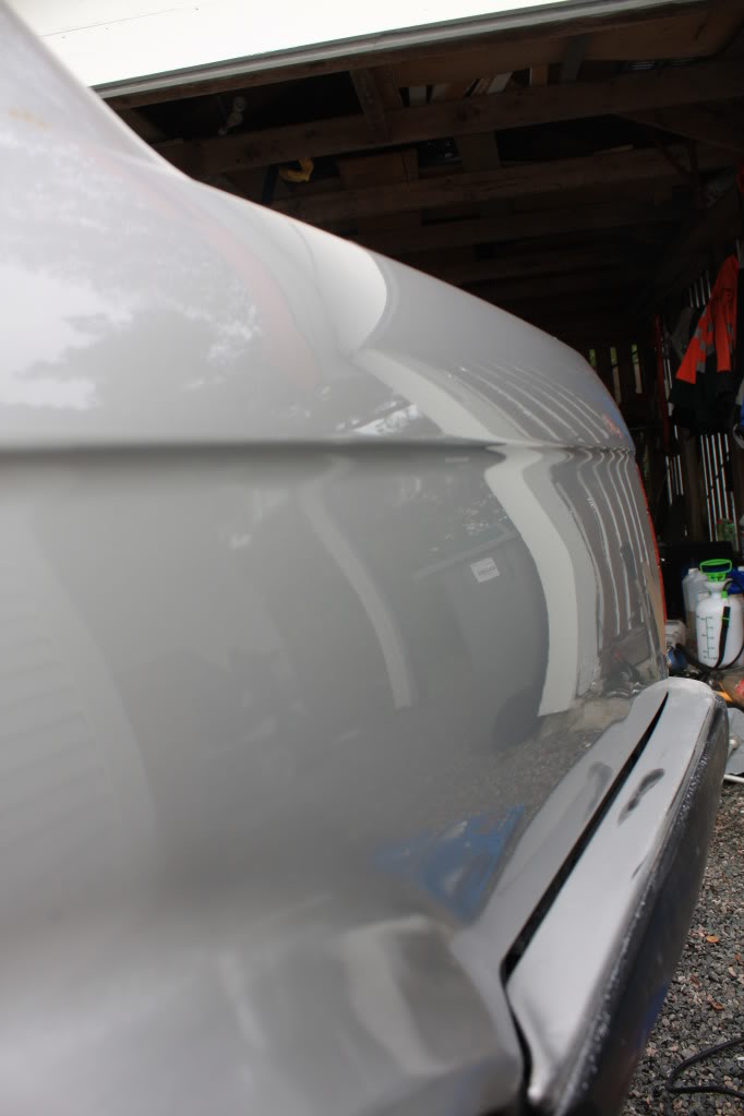

Er det laget en skikkelig guide på dette? Har ett par bilder :)
Vist dere ser bak døra står selve bilen, dær ble det meste også våtslipet men har bare ett par mobilbilder :)
post-1461-0-81819200-1352541965_thumb.jp
Ferdig polert opp, blir utrlolig mye slettere :)
post-1461-0-08647400-1352541973_thumb.jp
