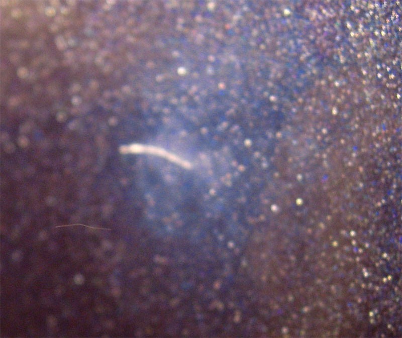

Jaja, da har jeg prøvd å slipe gjennom klar lakken... Dreit meg ut i dag ja :blink: Men heldigvis er det en gammel bil jeg har, og derfor er jeg ikke så redd for å prøve. Skal sies at jeg hadde stor suksess med alt utenom den siste og dypeste ripa.
Men et veldig klart tegn på at du er gjennom klarlakken er at sandpapiret får samme farge som lakken på bilen. Da kan det være lurt å STOPPE :P Problemet er at man blir så gira, at man glemmer å stoppe i tide og dermed går igjennom. Dersom ripa er hvit så er det jo også en klar indikasjon på at ripa er gjennom klarlakken. Men dum som jeg var så tenkte jeg ikke så langt, skulle bare ha vekk den ripa.. Ripa gikk ikke vekk og jeg gikk gjennom lakken :wub:
Så da lurer jeg på hva dere ville gjort i denne situasjonen for å fikse det? Få tak i klarlakk i tilegg til en flaske med flekke lakk? Har jo mange riper som er litt dype, samt at jeg har en hau med steinsprut...

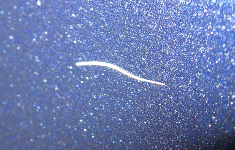

Er mulig du har rett i at selv om ripa er hvit, at den ikke er gjennom. Men det var den desverre på min bil..
Her er et bilde av ripa før jeg våtslipte, er vel 1 cm+ i lengde.
Etterpå, desverre er bildekvaliteten dårlig på bildet..

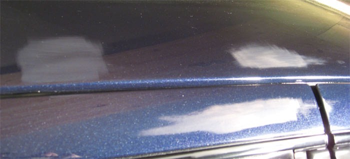

Her har vi slipt å stått på ;D Vel og merke ikke så mye!

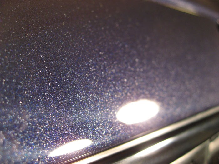

Etter at jeg polerte opp våtslipinga:

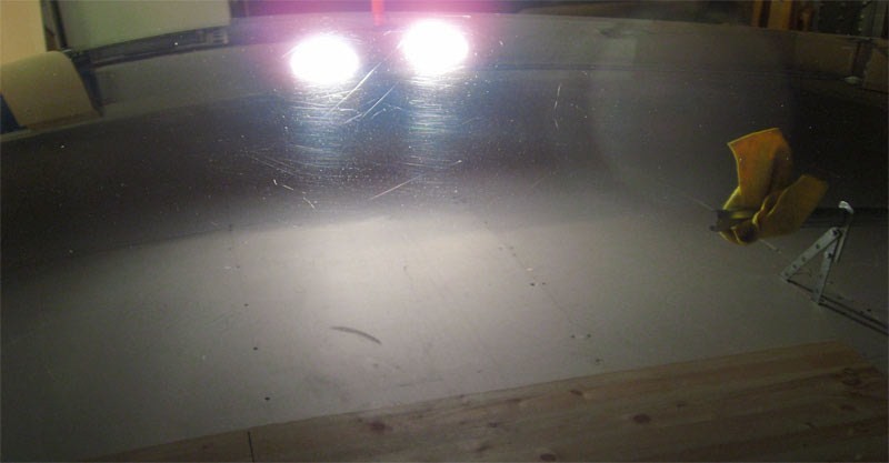

På dette bildet sees noen av ripene på taket, det er kun de verste som synes.
Da er det bare en ting å gjøre, vi våtsliper "litt" :D Avgrensa området slik at det skal være lettere å se hvor jeg har vært og ikke vært.
