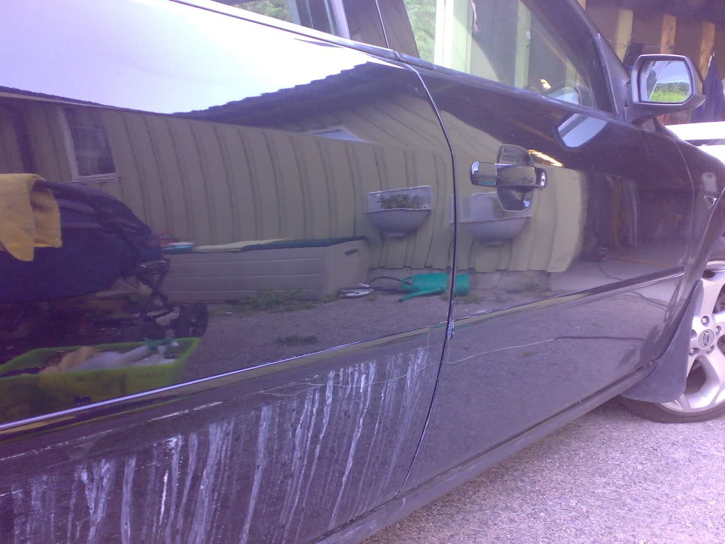

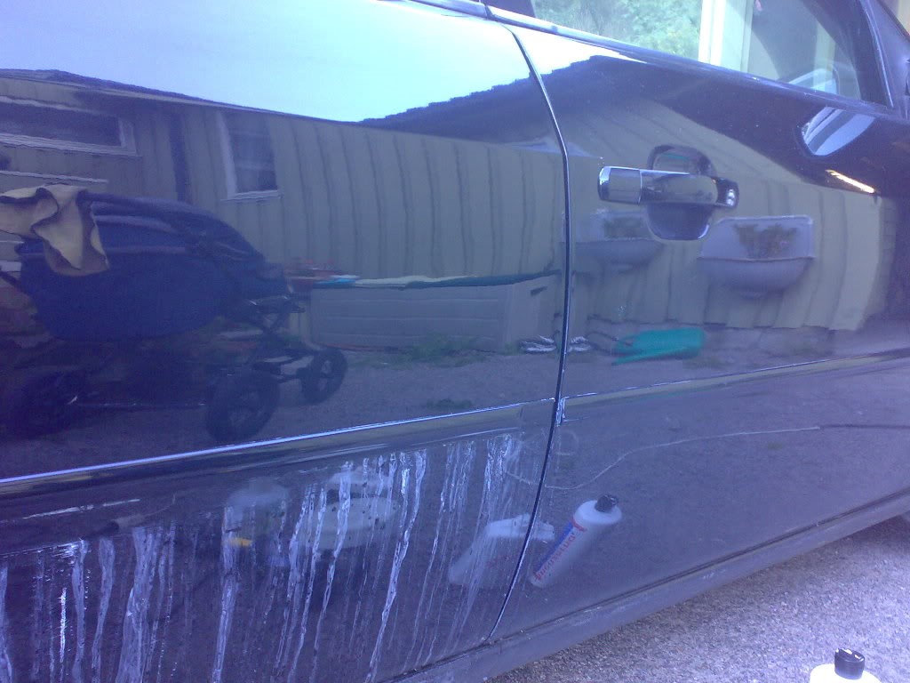

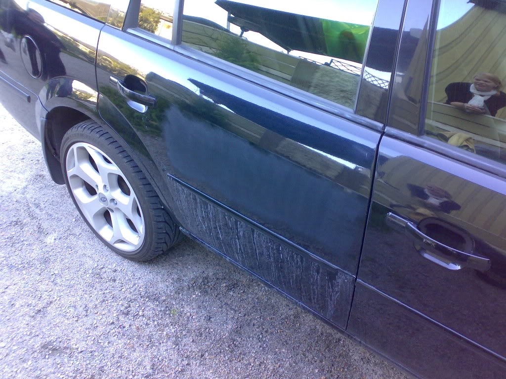

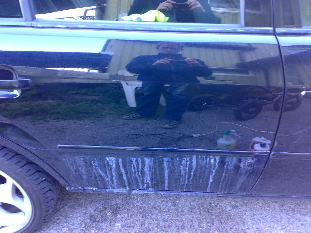

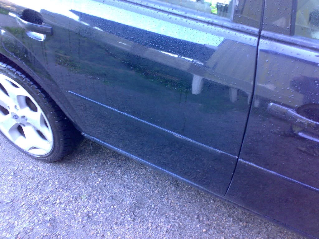

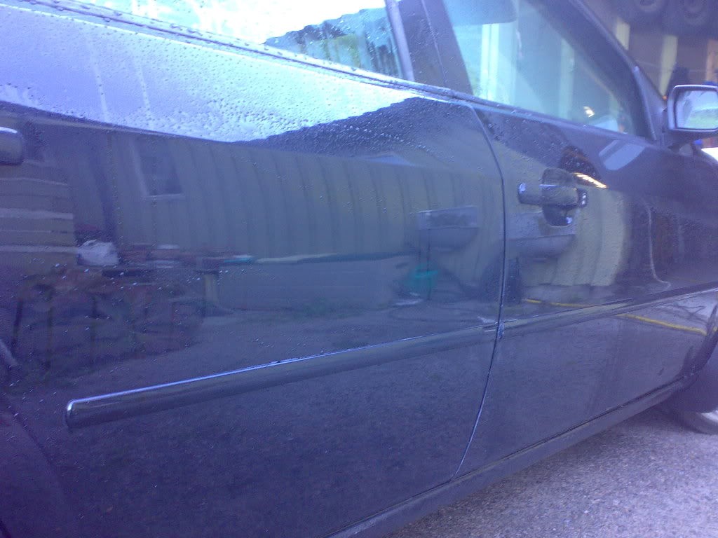

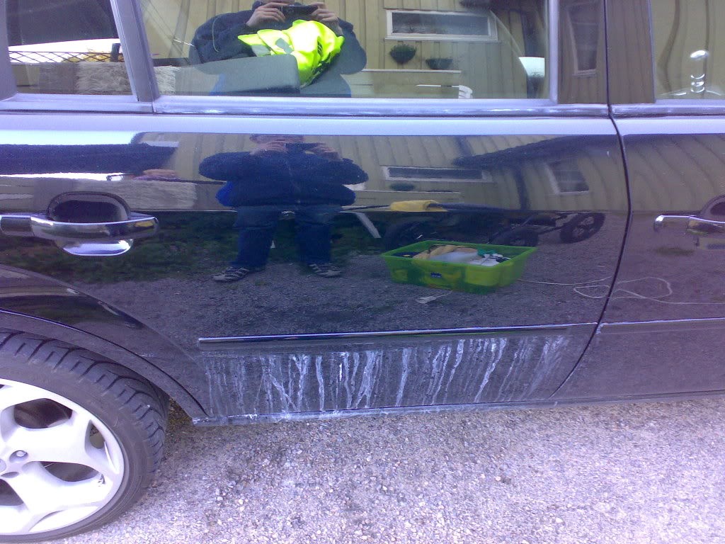

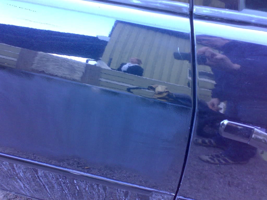

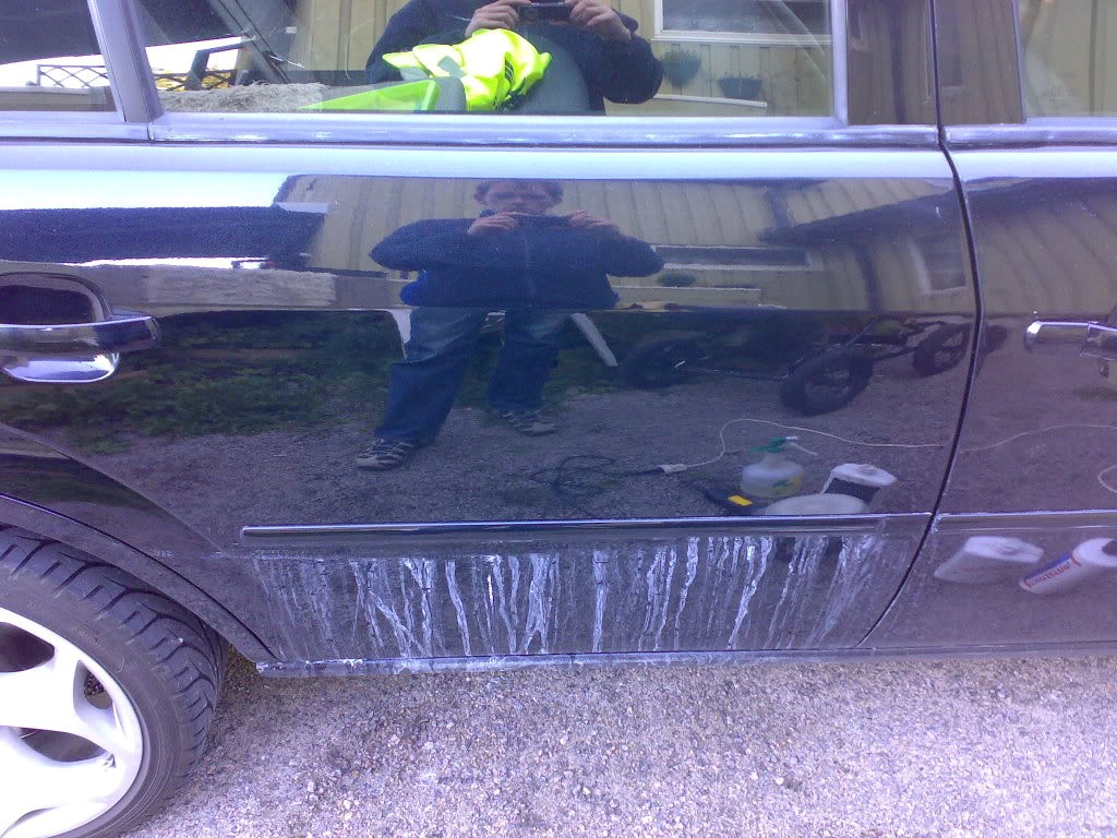

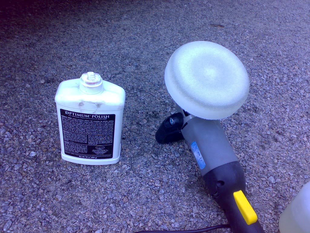

fikk meg et innfall i dag å våtslipte litt
3M 2000 papir på kloss
dette ble brukt
så et lag med pete's 53 voks
ble mye mindre apelsin lakk ,,,, er spent på å få dørsiden i sola å se om den ble speilblank
ikke ille det der, ulempa er at det frister at du tar resten av bilen også........ do it, do it, do it....he he
fiesta_xr2i
et panel om dagen :D hehe får se hvor mye jeg gidder før vinter'n slår inn
skal polere å vokse hele bilen nøye før det blir vinter uansett
