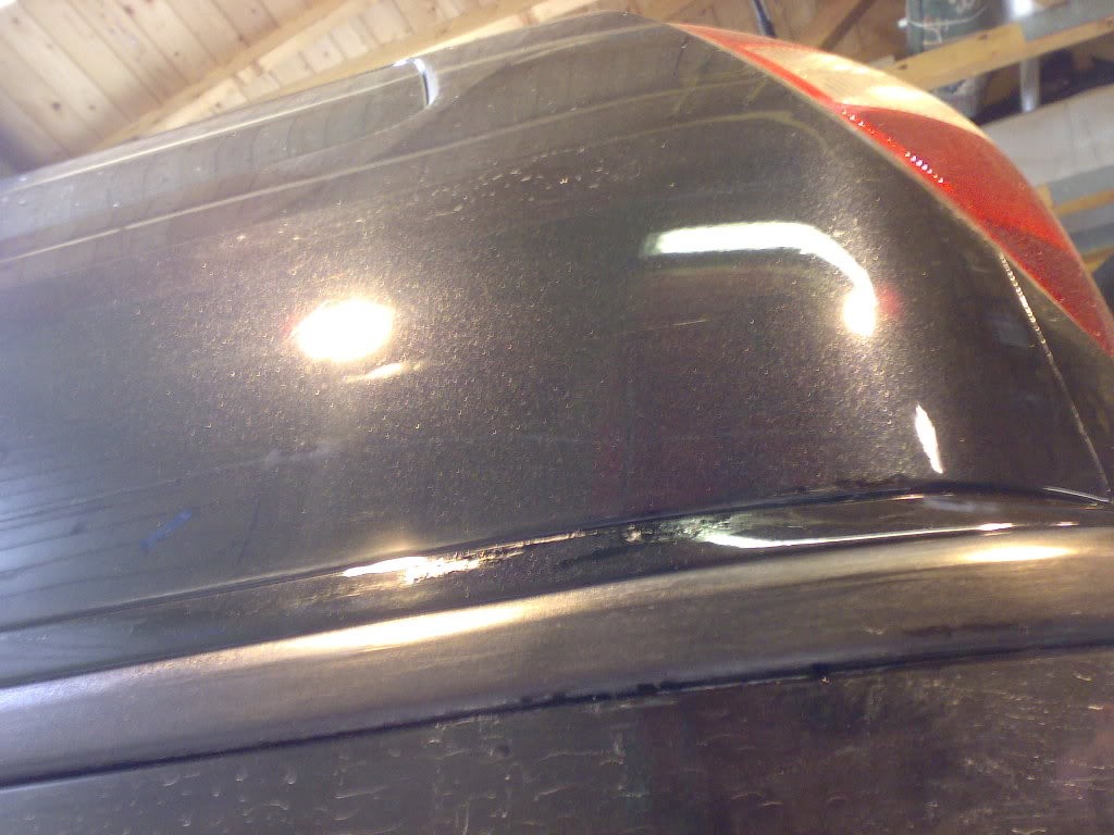

har kjøpt meg roterende nå , å har fått tak i 2000 papir ,
ble 'litt' mindre riper da gitt :P
fiesta_xr2i

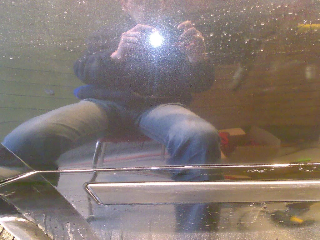

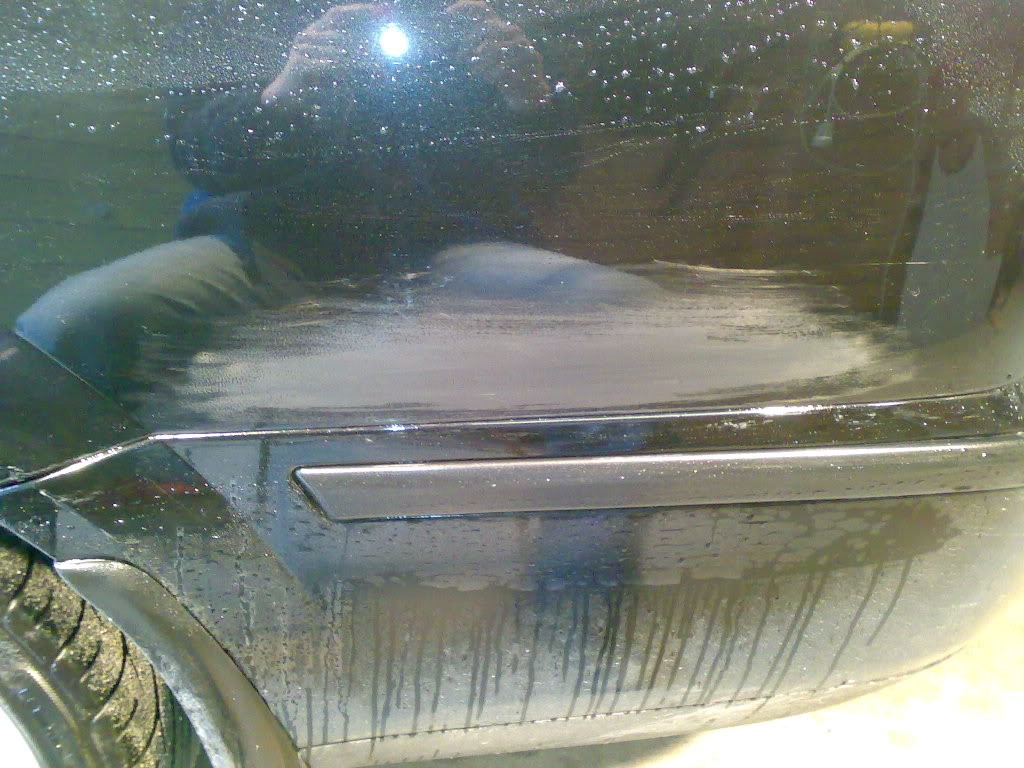

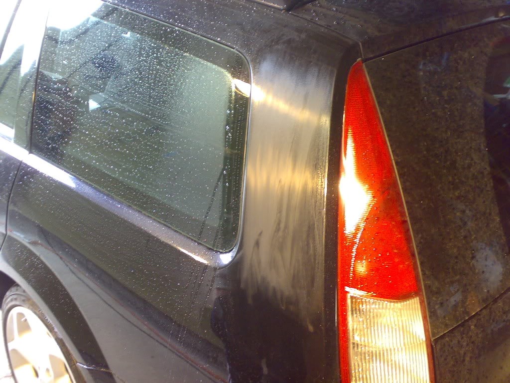

da har jeg prøvd på å våtslipe igjen , PÅ bilen faktisk :P
2000 papir å MYE vann ( dusj-flaske )
roterende med sonus gul å optimum compound
roterende med sonus hvit å optimum polish
et lag med pete's 53 voks
tok ikke no tapet 50/50 pga att maskeingtapen ble borte under en malejobb....

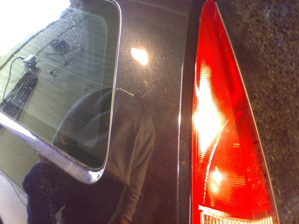

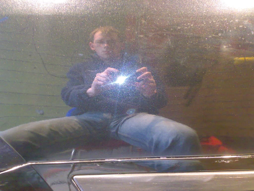

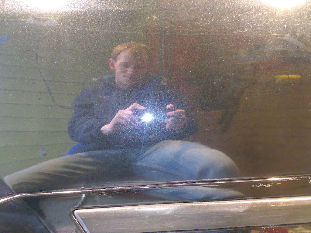

kom over litt riper i dag :P hehe ,
lett å bli hekta når man ser et bra resultat
Bruker du noen slags form for pussekloss?
Vær veldig forsiktig å slipe så nært kantene..
Hvis du hadde brukt p3000 går det helt greit, men p2000 er litt grovt.
Bruker å ha dette som forhåndsregel pga når lakken er hard, kan det være skikkelig vanskelig å få vekk merkene nært kanter osv.
Prøvd å wipe etter polering da? F.eks Menzerna Top Inspection eller alkohol/vann?
har ikke kloss nei , er forsiktig som faen .
hva mener du med å 'wipe' ?
er fersk som faan i faget , å lurer på alt :P
tips motas med stor takk :D
Når du sliper er det et MUST å ha en kloss, hvis ikke blir ikke overflata slett..
Har nylig kjøpt en pussekloss i en slags hard/medium skumgummi fra Mirror Glaze til Meguiars, har ikke testa denne enda, men den virker veldig bra!
Før jeg kjøpte den, brukte jeg en sånn standard pussekloss man låser av papiret på kantene med, og en jeg laga selv av en ganske myk sparkelspade..
Jeg har før lova å lage våtslipeguide, så blir vel nødt å lage den snart.. Får se etter helga hva jeg får til :)
Med å wipe mener jeg at man fjerner oljene som blir liggende igjen av polishen på lakken, denne kan skjule temmelig mye!
Jeg har ei flaske der jeg har blanda teknisk sprit og vann 70/30 jeg bruker til å wipe med.
Du får også kjøpt Menzerna Top Inspection hos Scandicshine, jeg har ikke prøvd den før.. Men skal visst være bra greier!
Scandicshine Detailer
fiesta_xr2i
Aha :D vaske godt etter jeg har kjørt færdig med middelet å tørket :D
sjønner , for det kan jo bli liggende i porer å sår
ut å prøve det i morgen ,
går det med hjemmebrent ? :D
