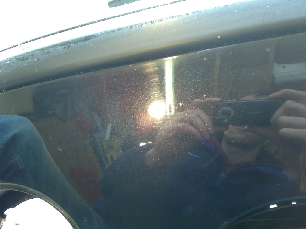

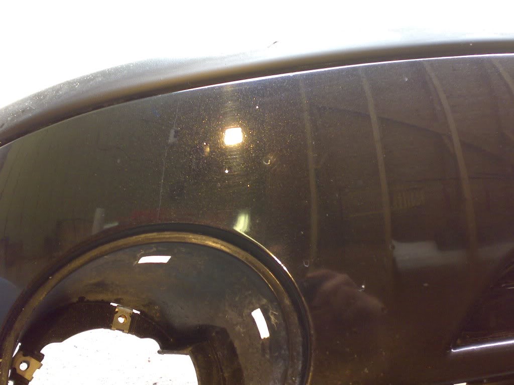

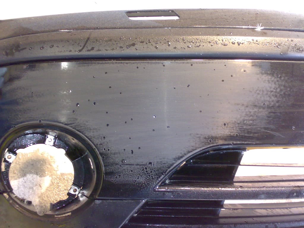

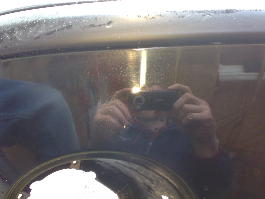

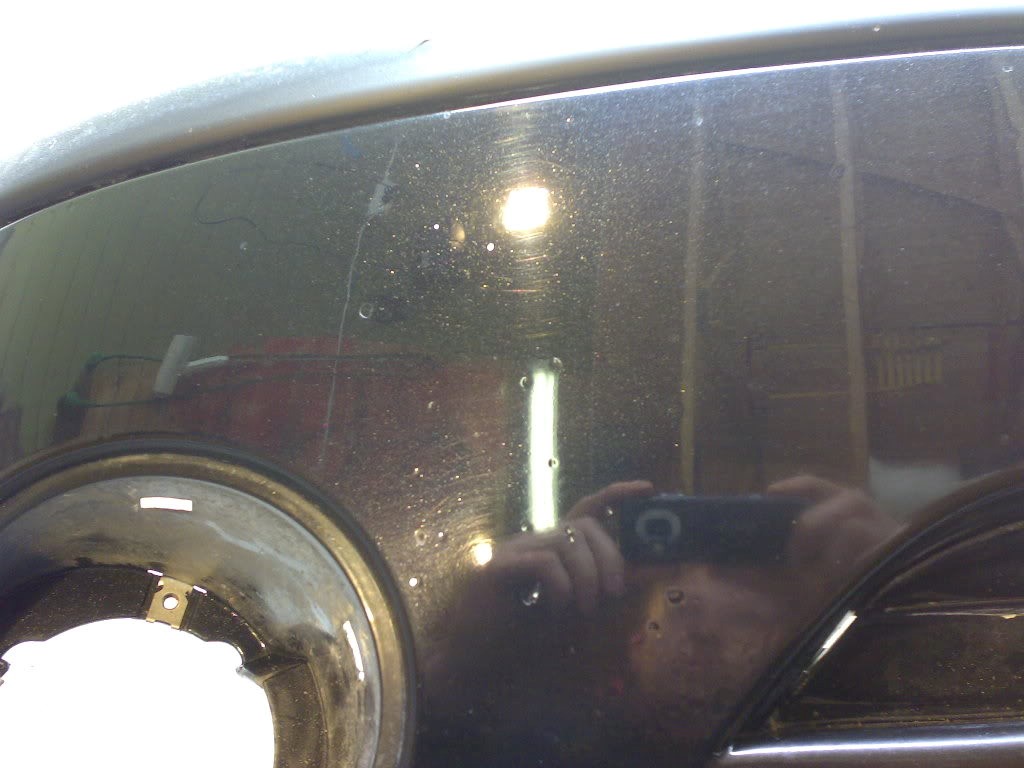

prøvde meg litt fram i dag jeg :D
fikk bare tak i 1200 papir , men men , alt må prøves :P
dusjflaske med vann å spruter på stedet det skal slipes, å godt på papiret
sliper kun i en retning ( rette linjer , ikke sirkulert )
sånn ble d , ser en del silikon hull etter en slapp lakk jobb
kjørte så med min biltema DA , orange cyklo puter å optimum lakkrens/rubbing
biltema DA , grønne cyklo puter å optimum polish ( 2 runder )
pete's 53 voks
skal prøve mere senere når jeg har fått tak i 1500 , 2000 , 2500 å 3000 papir :D

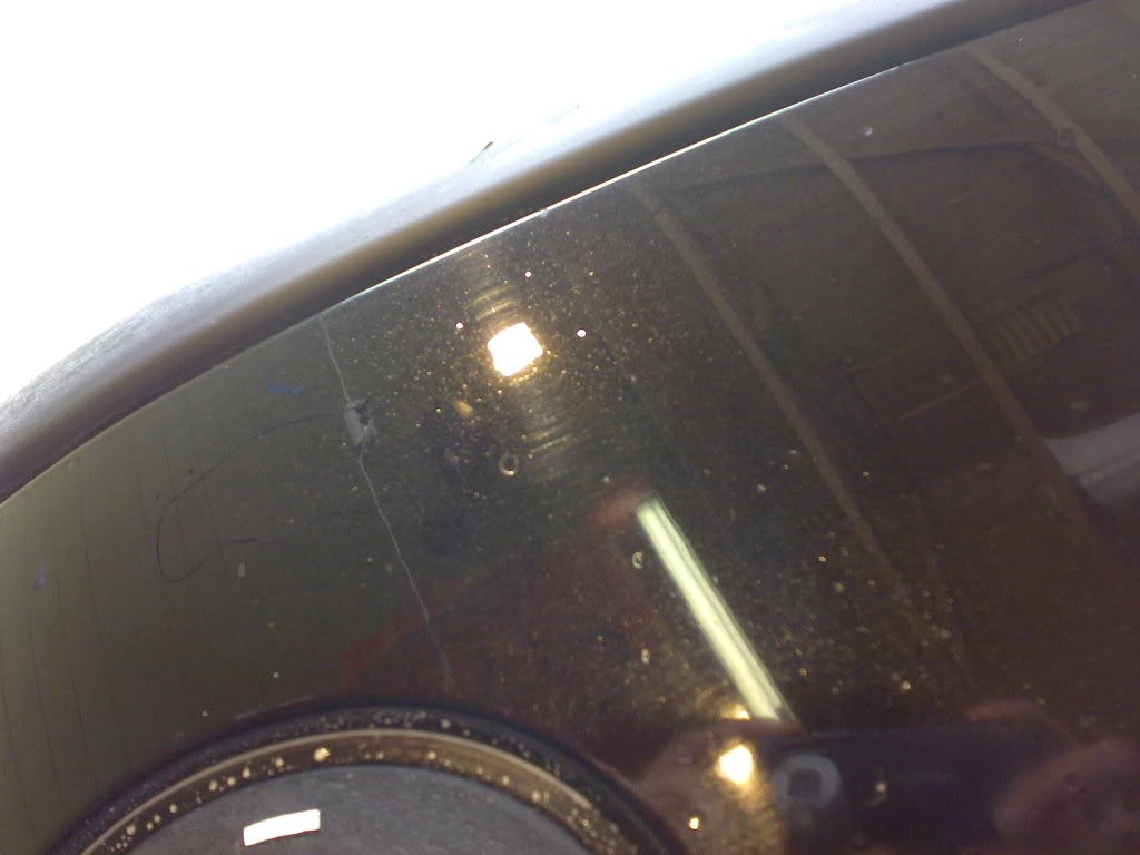

fiesta_xr2i    0
fiesta_xr2i
silikon groper ja , disse er ca 0,8 - 1mm dype :S

Nei ikke gropene, jeg ser slipemerker i lyset.. Eller er det bare bildet som bedrar synet mitt?
virtual    83
virtual
Ikke vondt ment, men når jeg sliter på f.eks mercedes lakk å få vekk p2000 merker, med powergloss og wool som jeg kjører på iallefall 1850 rpm med masse trykk!
Så tviler jeg litt på at du får vekk p1200 merker med co-tech da maskin og foam pads..
1200 tror jeg krever heavy stuff, jeg må finne et panel å teste det på :P
