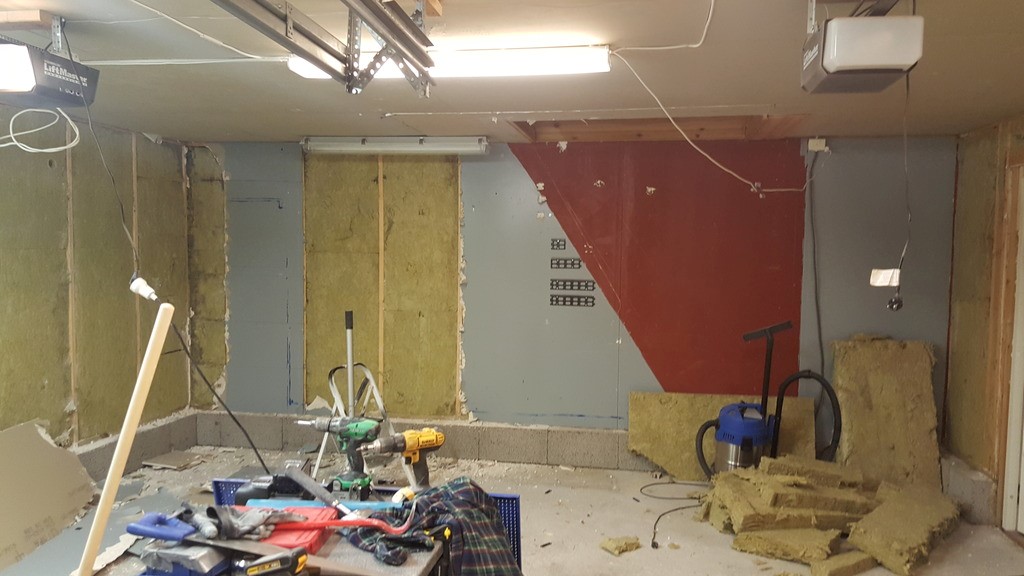

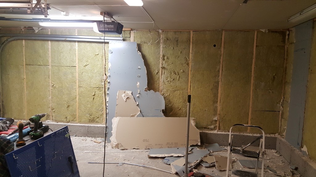

Startet med å fjerne hems trappa til andre etasje, ble MYE bedre plass da den bygde 1m i bredden...
Kunne tenkte meg å felle inn høytalerene i taket, den sorte som henger over døra. kansje litt stor...
Gipsplater som er alt for mange spiker, fytti H! bare kjeks...

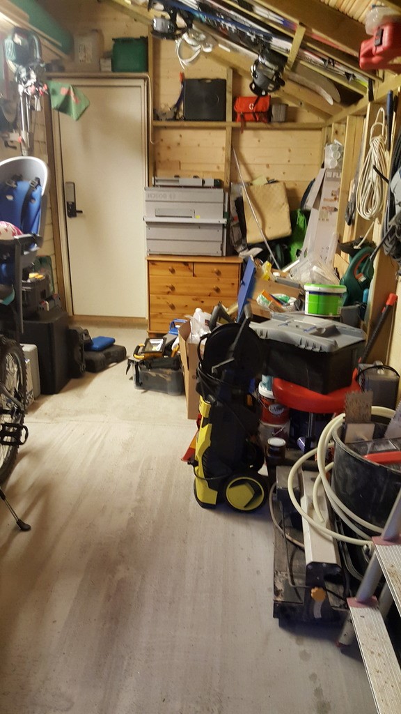

Boden ble jaggu stappfull :)

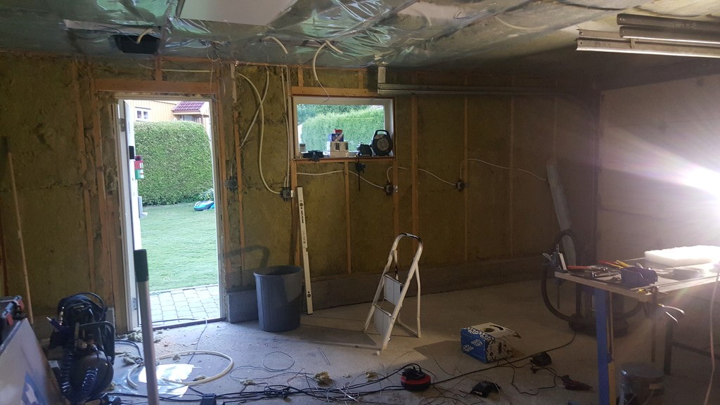

Da har det skjedd store forandringer med garasjen! :D

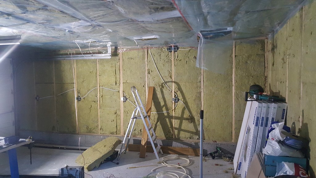

Nesten ferdig med skjult EL-anlegg. Må bare få lagt opp flere punkter på endeveggen hvor jeg har tenkt å ha arbeidsbenk.
Sikringskap må monteres.
Er klart for å montere takess nå fortløpende! :) Gleder meg!

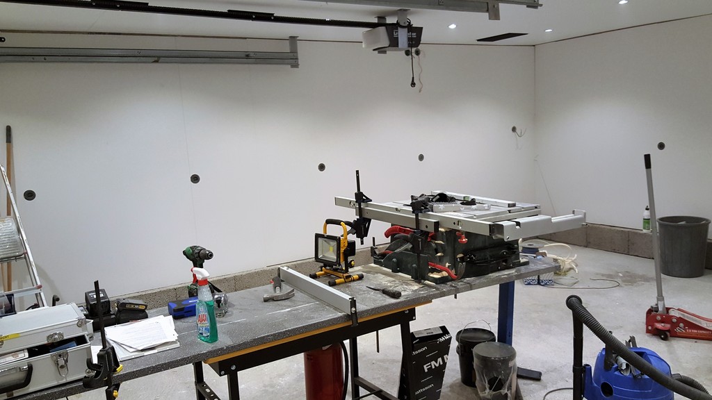

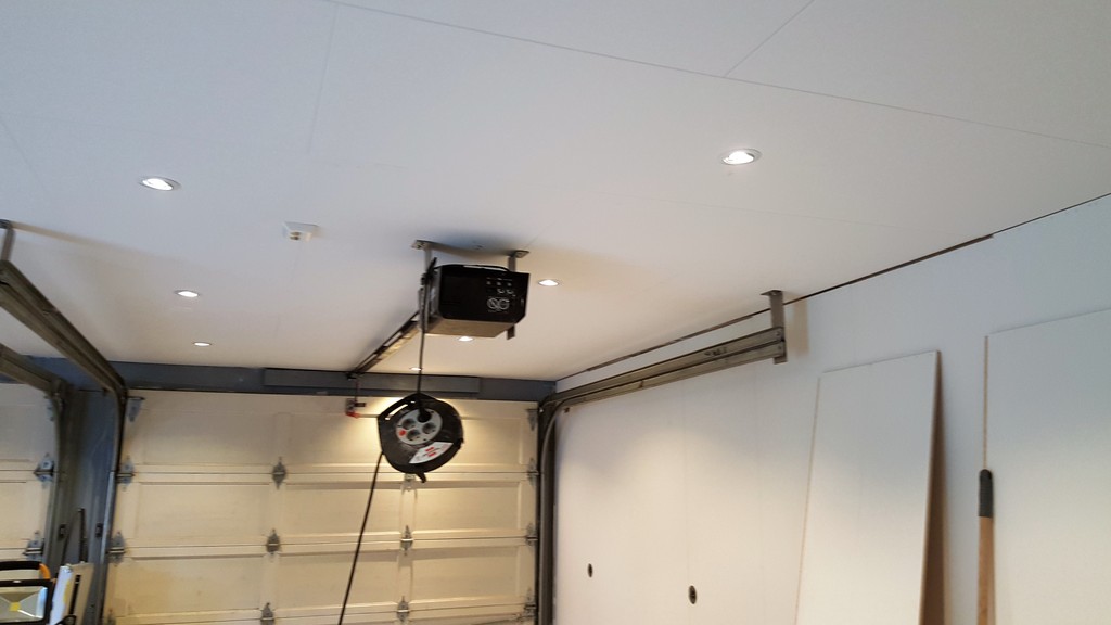

Vært framgang i garasjen idag! :) Ferdig å plate taket, så det neste nå er å montere spotter og port åpnere. Trenger litt bedre arbeidslys og det blir sykt varmt inne.
Da har det skjedd mye her!
Nå gjenstår det bare puslearbeid som, lister, henge opp varmepumpa, koble stikk, få igang musikk anlegget og finne seg innredning til bakveggen!

Dette begynner å se meget bra ut!
De hullene i veggen, planlegger du å ha spotter der? Eller er det til stikkontakter?
Selv savner jeg "sidelys" når jeg holder på med biler :P
Takk! Begynner å bli ganske fornøyd.
Skal ha stikkontakter i de boksene på veggen. Den som er noe høyere plassert enn de andre vil forsyne innredning etc med strøm :) (kompressor o.l)

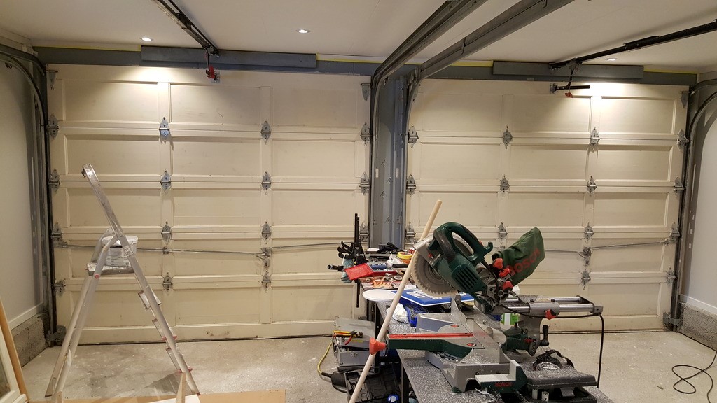

Siste innspurt nå før garasjen er ferdig og kan innredes! :D

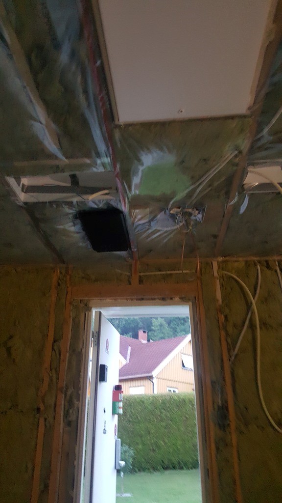

Holder på å male portene samt veggen rundt, må ha noe murpuss på leca'n. Varmepumpa er koblet og gasset opp!. Har også fått lage ei ventilasjonsluke.
Før!
Underveis!
Gammelt hull skumma igjen.

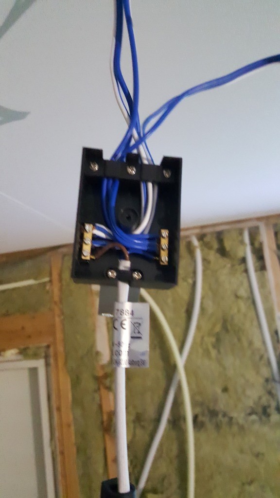

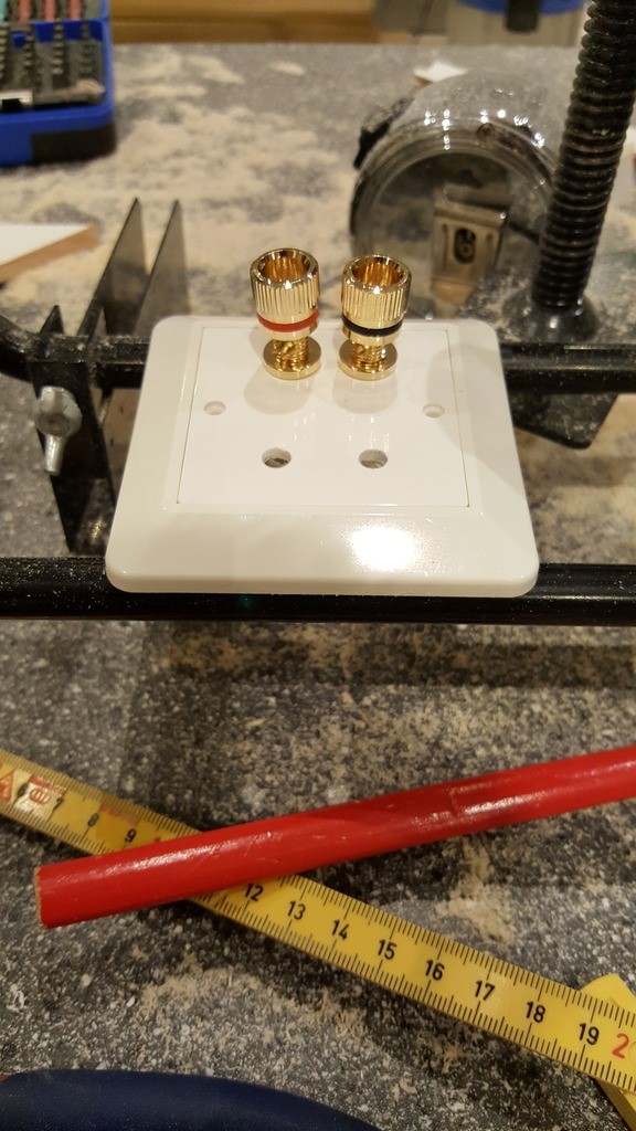

Elko selger lokk med bananplugger (SVINDYR), så laga min egen med blindelokk og terminaler fra biltema :D

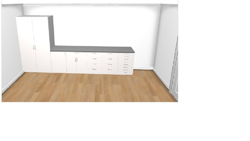

13.8.2016 - 19.59, Alexn skrev:

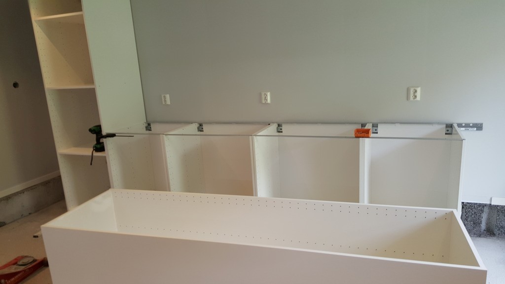

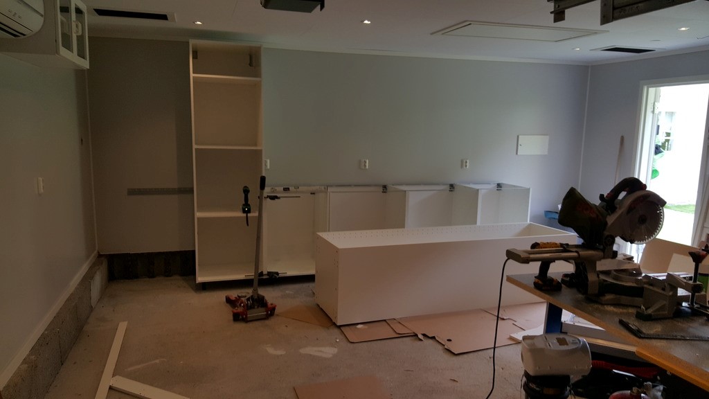

Tenkte å gå for denna kjøkkeninnredningen fra Ikea.
Kom gjerne med tips/synspunkter angående valg, hva en bør ha etc.
Ikke kjøp de billigste frontene. De tåler ikke fukt. Skal du ha plaine hvite fronter er det "veddinge" som gjelder, de tåler fukt.
Kjøp også skuffene som koster litt mer da de går helt ut. Det gjør ikke de billigste, og det er veldig plagsomt å ikke få tak i det som ligger innerst i skuffene.

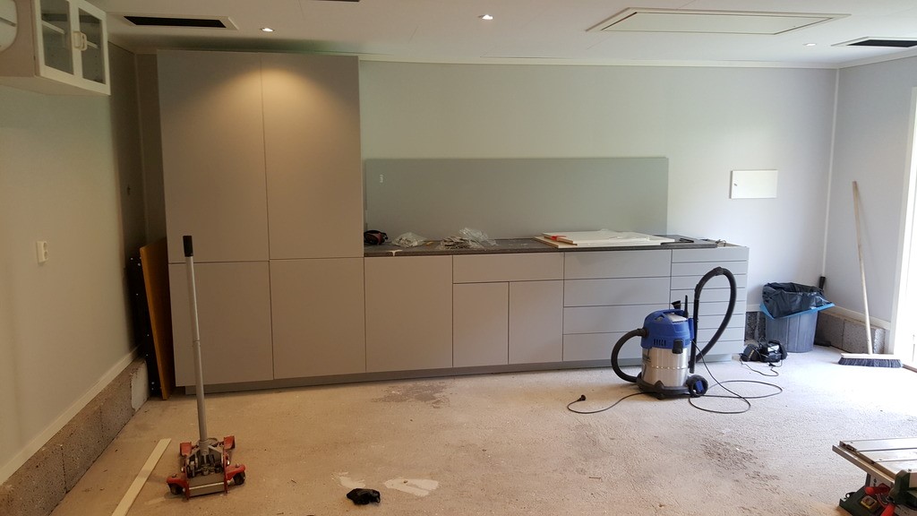

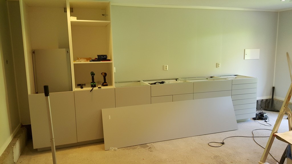

Liten men, betydningsfull update!
Innredning på plass, 70% iallefall :D

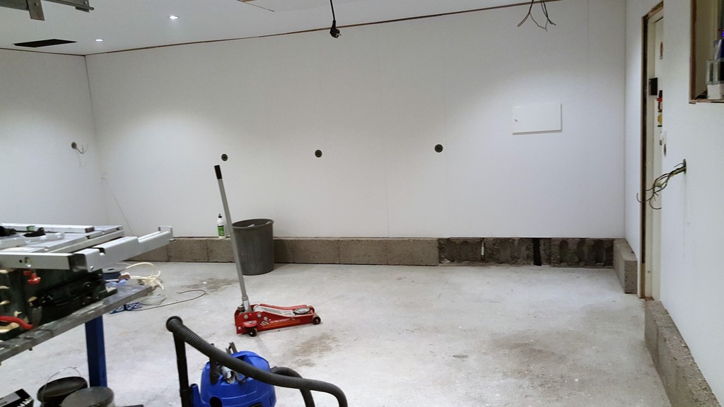

Måtte meisle vekk ringmuren som stakk på utsiden av veggen fordi jeg ikke ville kappe i skrogene.
Forrige eier hadde uansett fjernet 40% av ringmuren på langveggen pga trappen så forhørte meg med en bekjent som er byggmester og fikk grønt lys.
Benkeplate blir 2-lag kryssfiner også skal det knekkes til en plate i syrefast eller rustfritt (kommer ann på pris) som kan limes til denne.
Gulvet blir det siste som fikses pga det står 2 stk store franske dører lagret i garasjen i påvente av montering.
Den ene skal selges. 200x140 helt ny, produsert av Natre.

Ser bra ut :thumbup:
Må skapene demonteres igjen når gulvet skal fikses da? Litt ekstra styr. Men litt dumt å ikke få samme gulvtype under skapene.
Takker! Gikk for litt romslig sokkel under skapene så er bare å dra av den, løsne 1 og 1 ben mens en jobber seg ut derfra :) Burde ikke by på rare problemene.

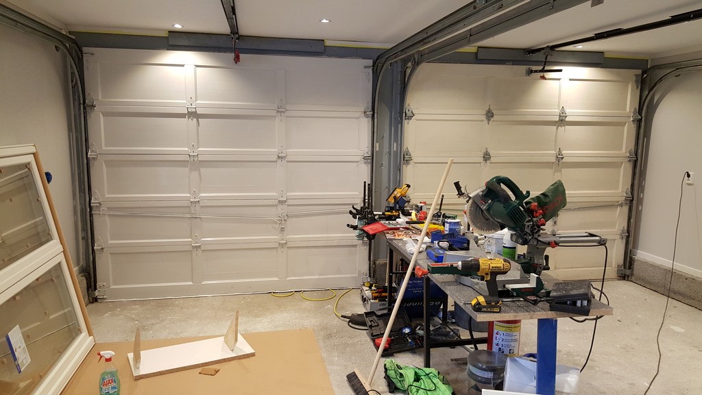

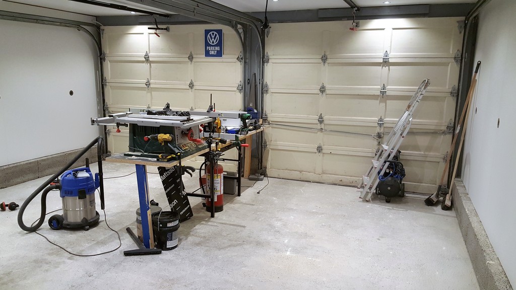

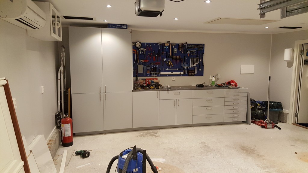

Har fått på plass mesteparten i garasjen, noe smått gjenstår.

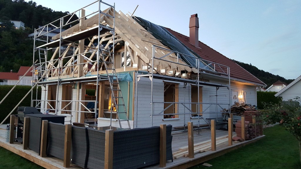

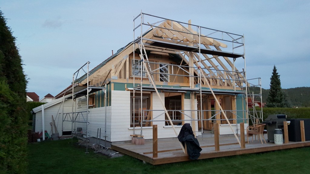

Blir ikke allverdens tid til å ordne ferdig enda pga bygging av tilbygg :D
20160826_210107_zpshswg59tw.jpg,
Begynner å hjelpe seg, skal henge opp 2 stk armaturer over arbeidsbenken. Disse kobles sammen med spottene.
