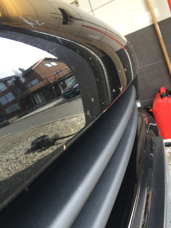

Fikk en forespørsel om å korrigere og coate en Porsche Cayenne. Lakken skulle bli motstandsdyktig, spesielt mot innsekter grunnet utenlandsturer og være lettvasket i lang tid fremover.

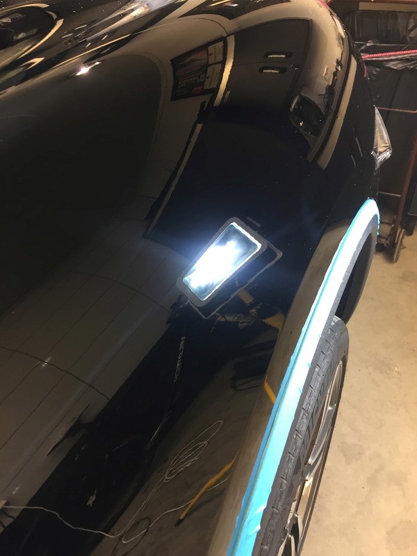

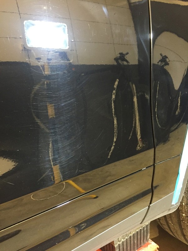

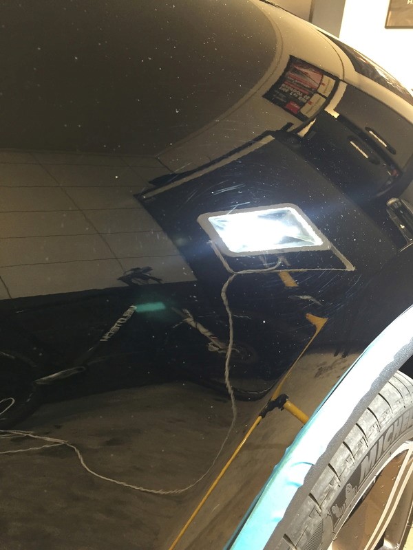

Eier kan skånsom DCN-vask og denne bilen hadde fått en korrigering i fjor. Mest sannsynlig en 1-stegs ut i fra tilstanden. Vaskeriper og matt klarlakk var det derfor i mindretall, men rds kom frem når arbeidslyset ble satt på.

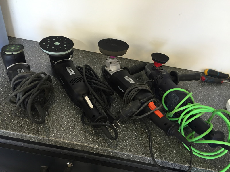

Maskiner: Rupes mini, Rupes Bigfoot 21/15 Mark 2, Rupes LHR18, Festtool 150,
Produkter: Scholl S3+, S30, Rupes gul, div småtester.
Puter: Svar waffel, oransj, lilla og hvit spider fra Scholl, Gul fra Rupes ++

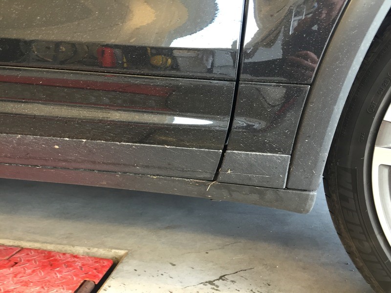

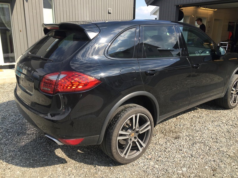

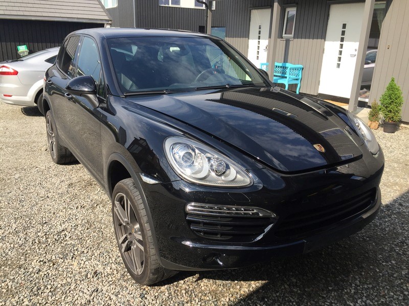

47 arbeidstimer fordelt på 4 dager tidligere enn hovedbildet så bilen slik ut:

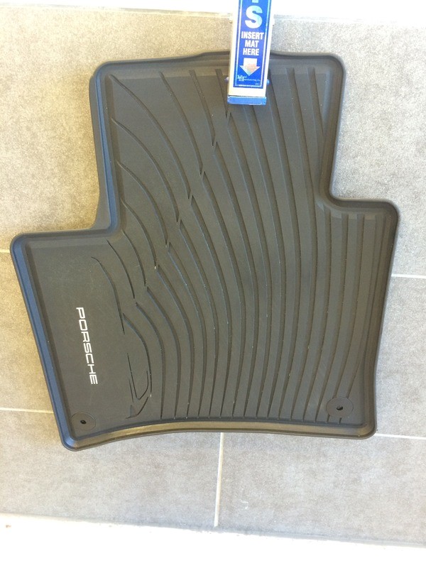

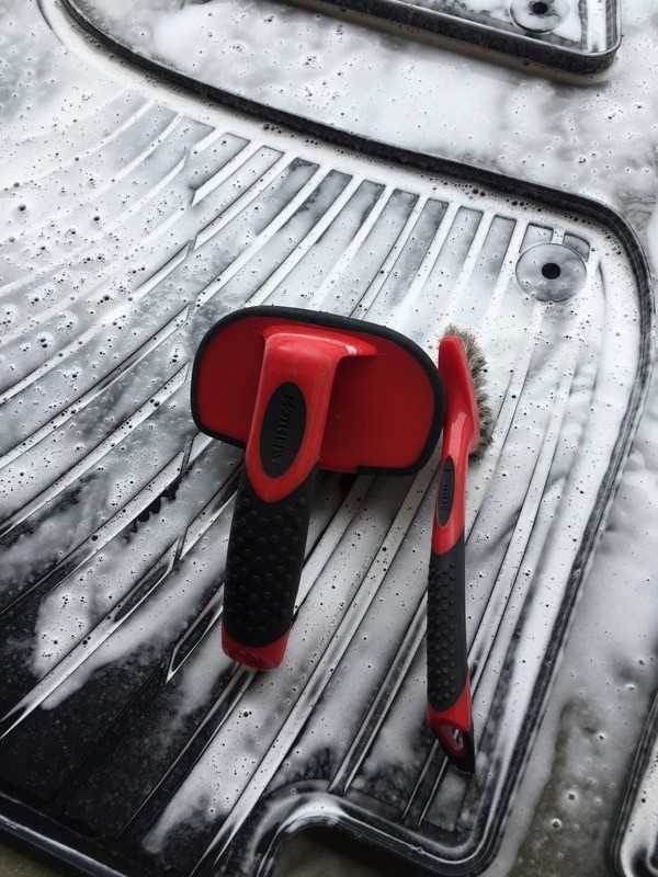

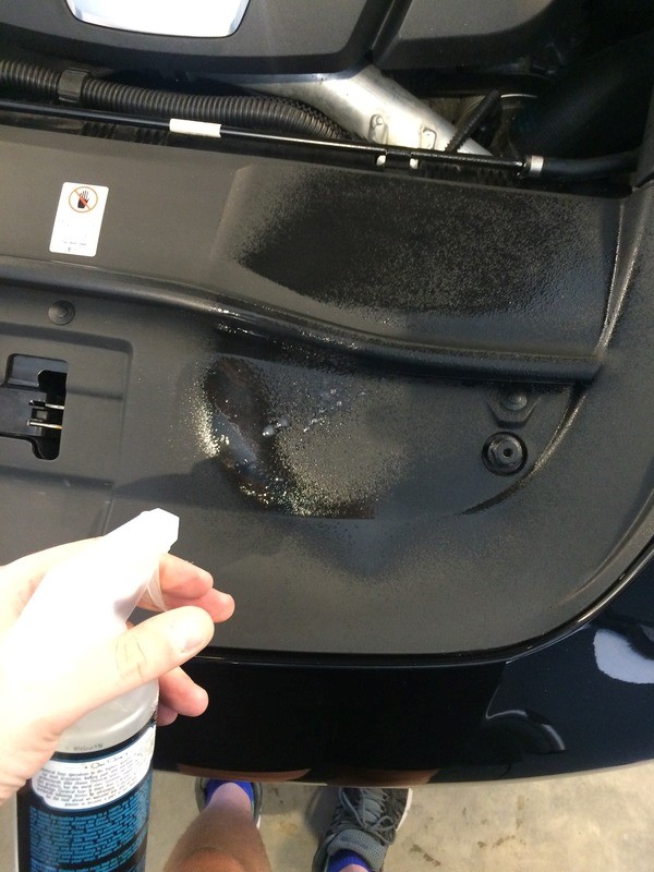

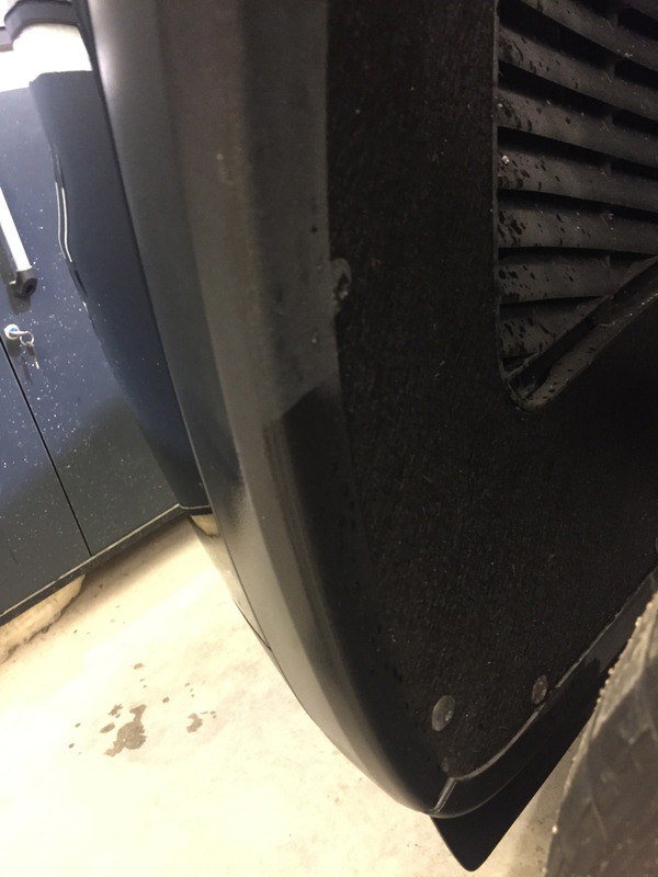

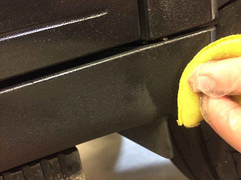

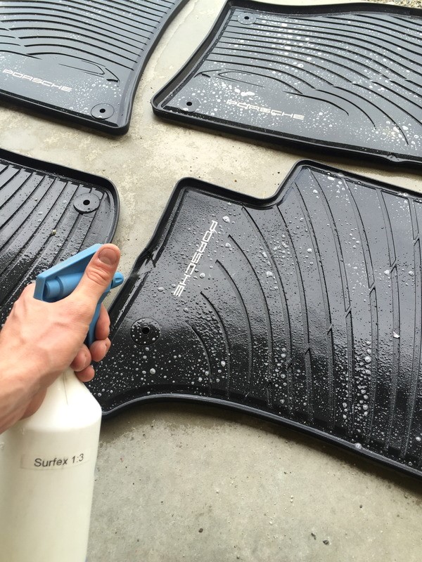

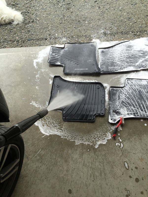

Alt av plastmatter ble vasket på følgende måte:

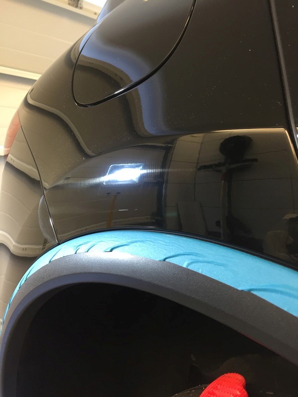

Endret fra normal til høyeste bakkeklaring for å komme lett til under og i hjulbuer:

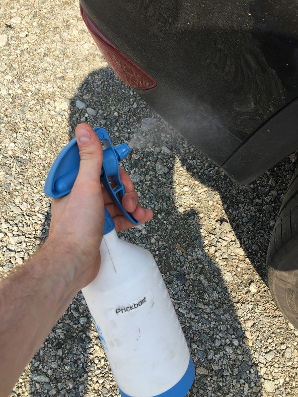

Lakk fikk prickbort med virketid 5 mins grunnet litt sol:

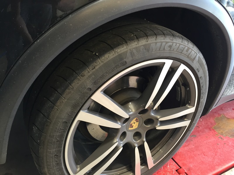

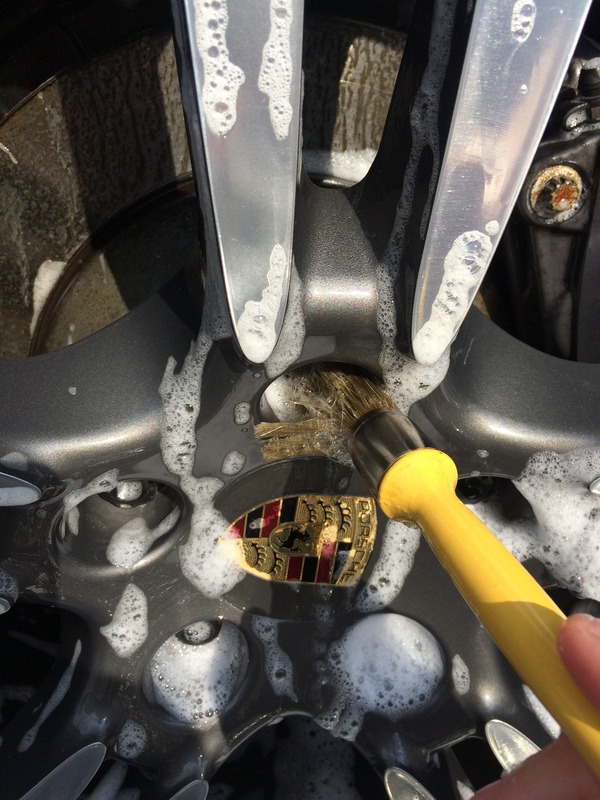

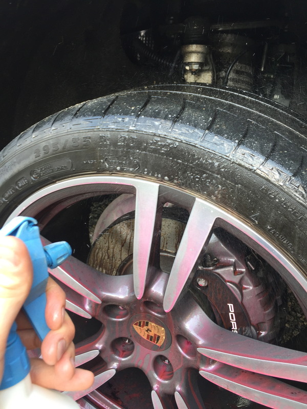

Dekk fikk Surfex 1:3 og felger fikk kjørt seg med P21s 1:1 siden eier hadde lagt Autobahn på disse til sesongstart:

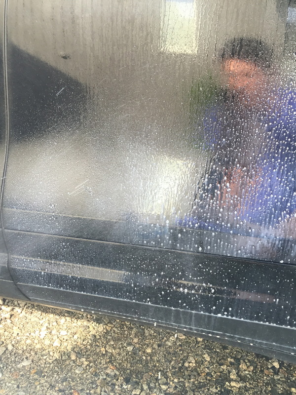

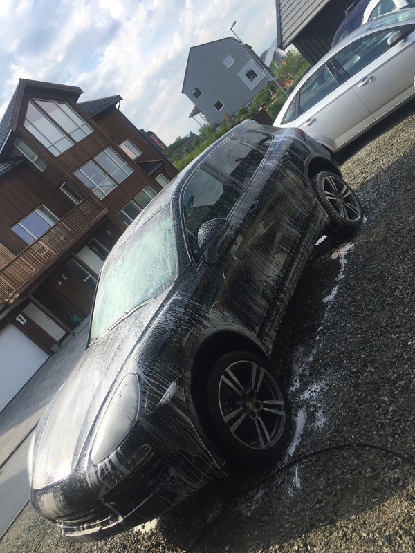

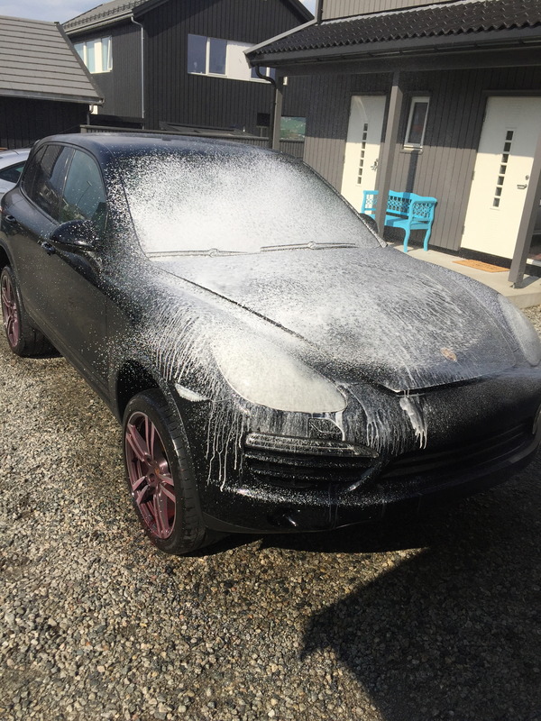

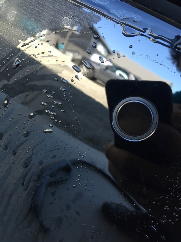

Lakken fikk så Surfex 1:5 all over i ca. 5 minutter:

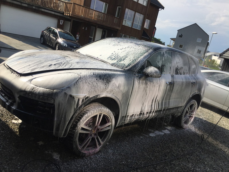

Foamet:

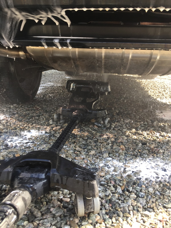

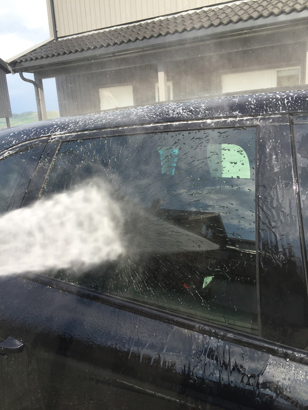

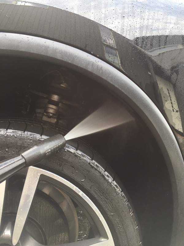

Mens skummet jobbet ble bilen nøye underspylt:
Lakken ble så avspylt:

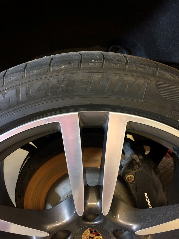

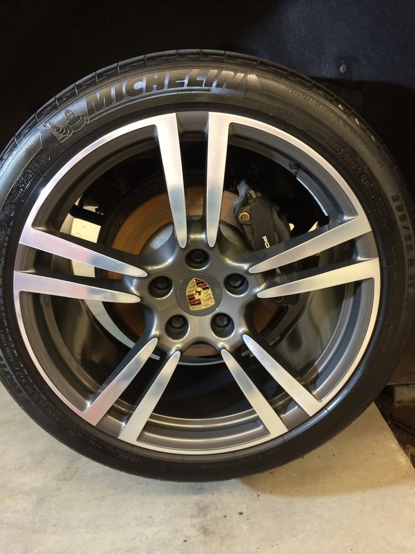

Felger og hjulhus:

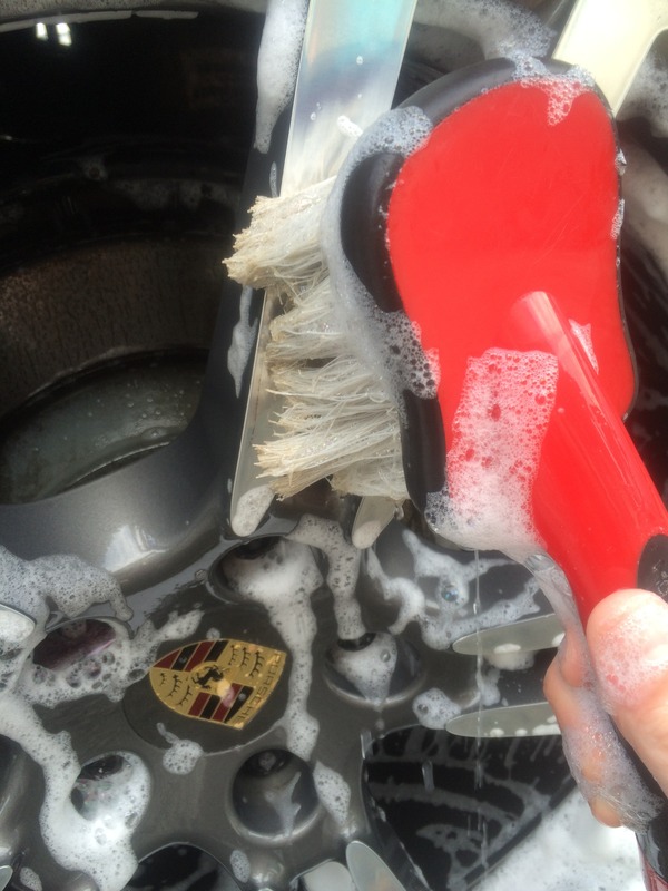

Felger ble vasket på følgende måte:

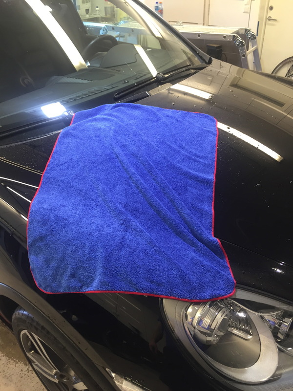

Kjørt inn og tørket:

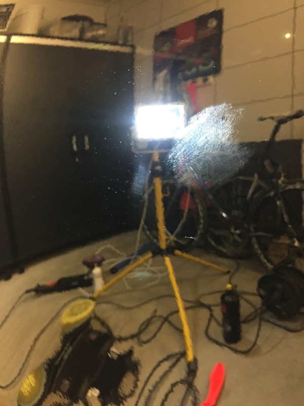

Maskinparken klar for innsats:

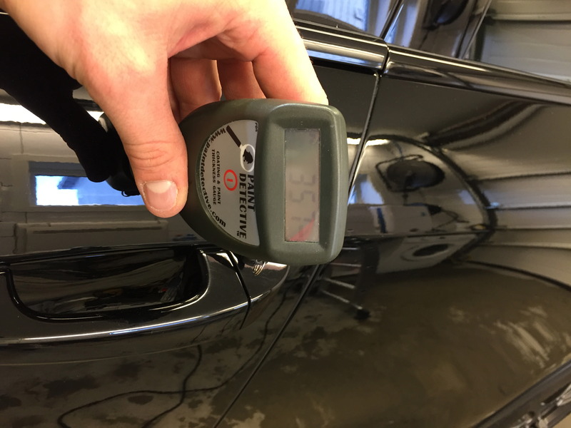

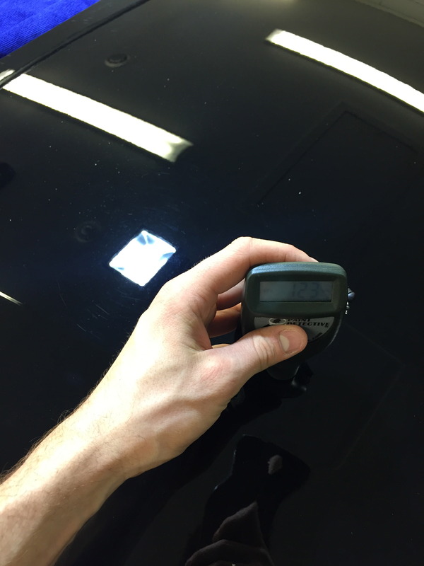

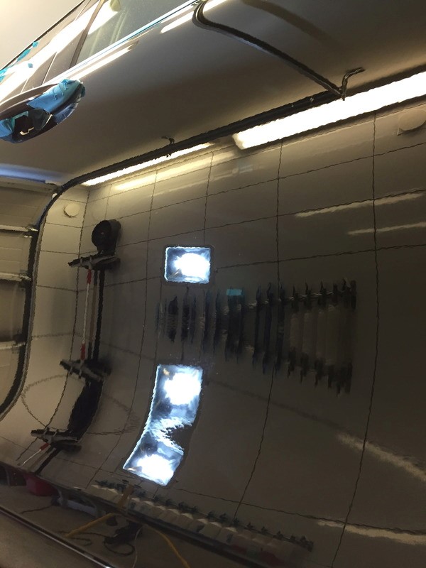

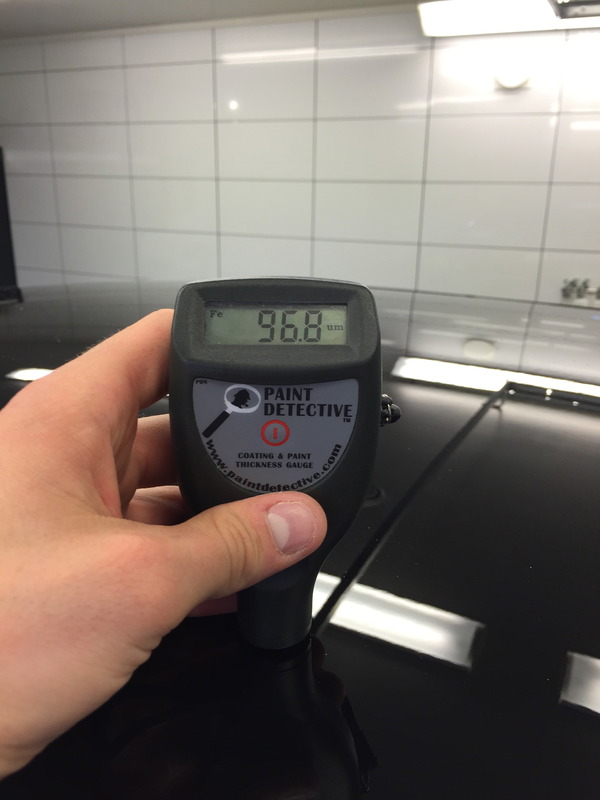

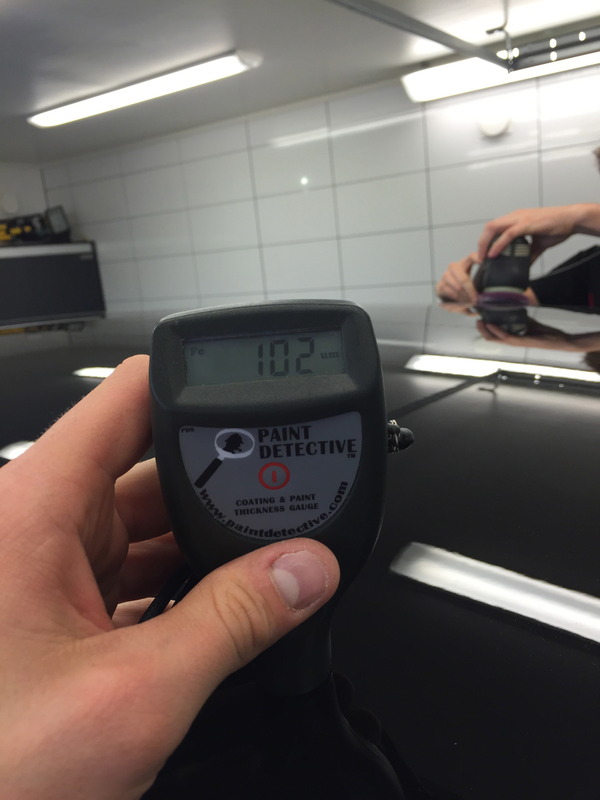

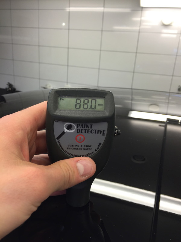

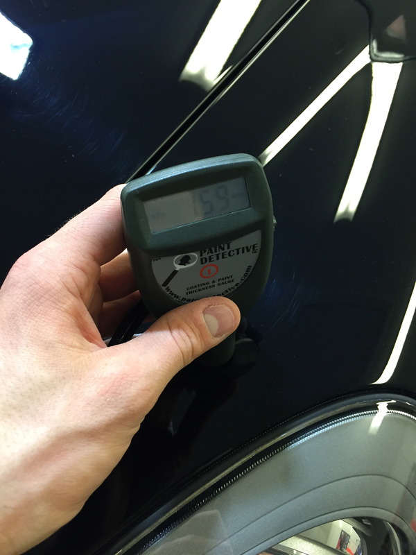

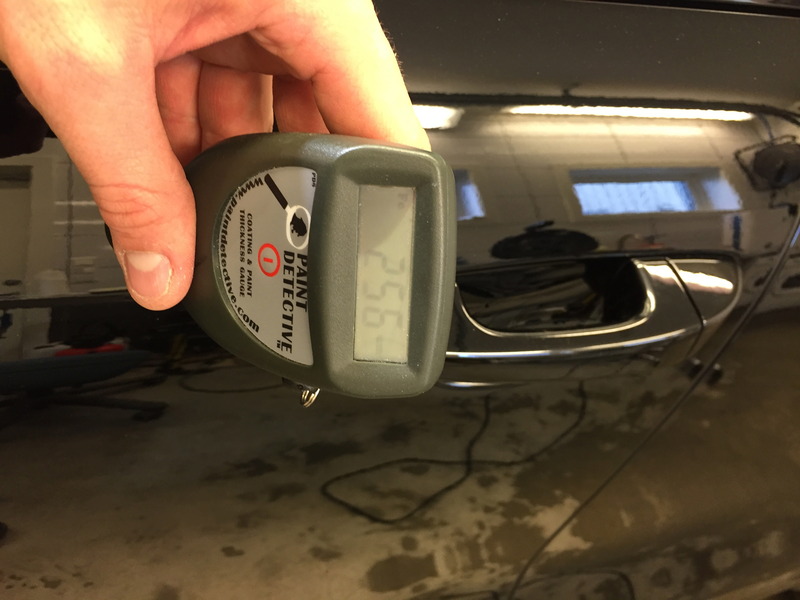

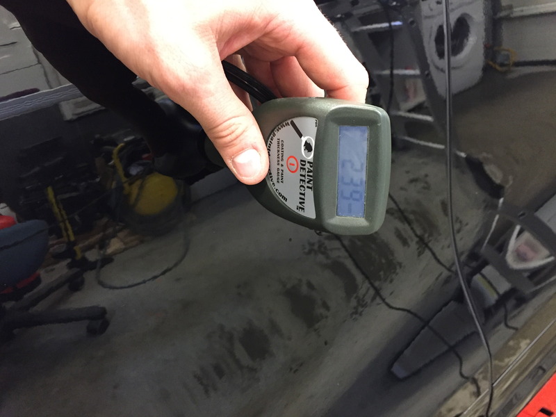

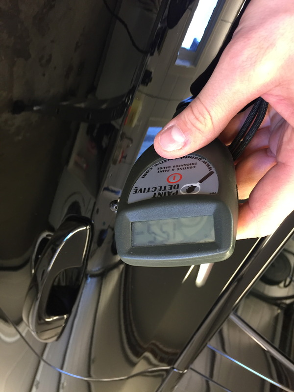

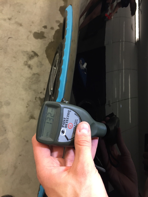

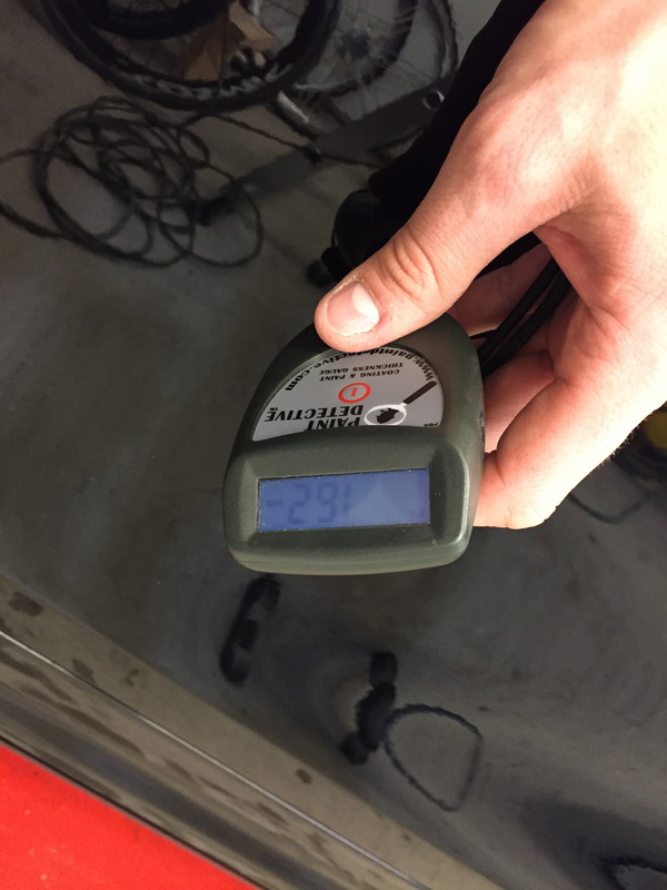

Ett utdrag av lakkmålingene:

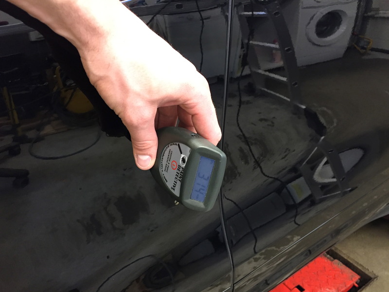

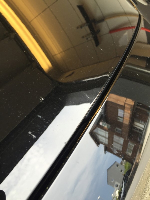

Dør var omlakkert:

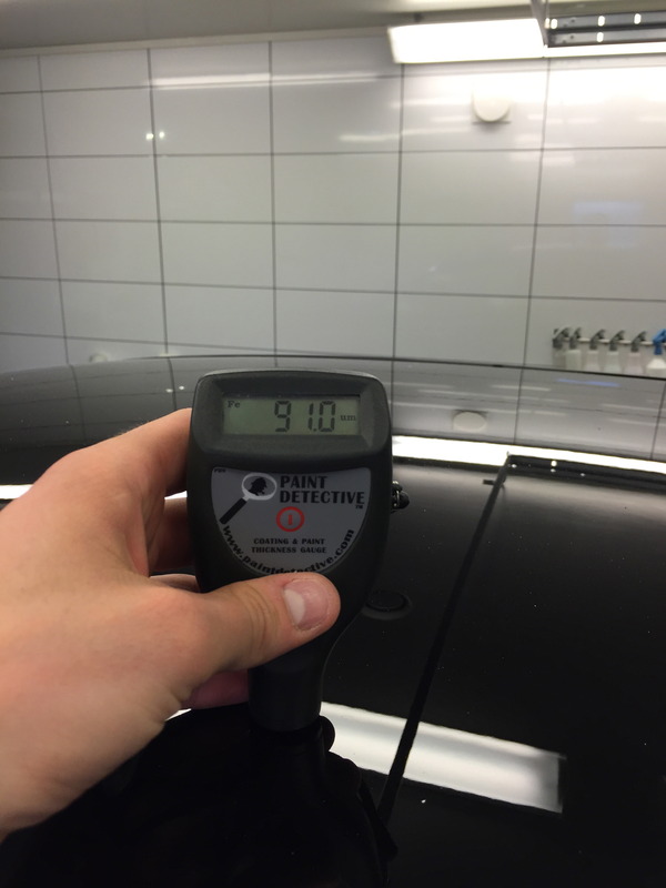

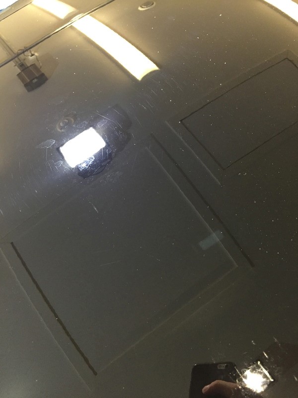

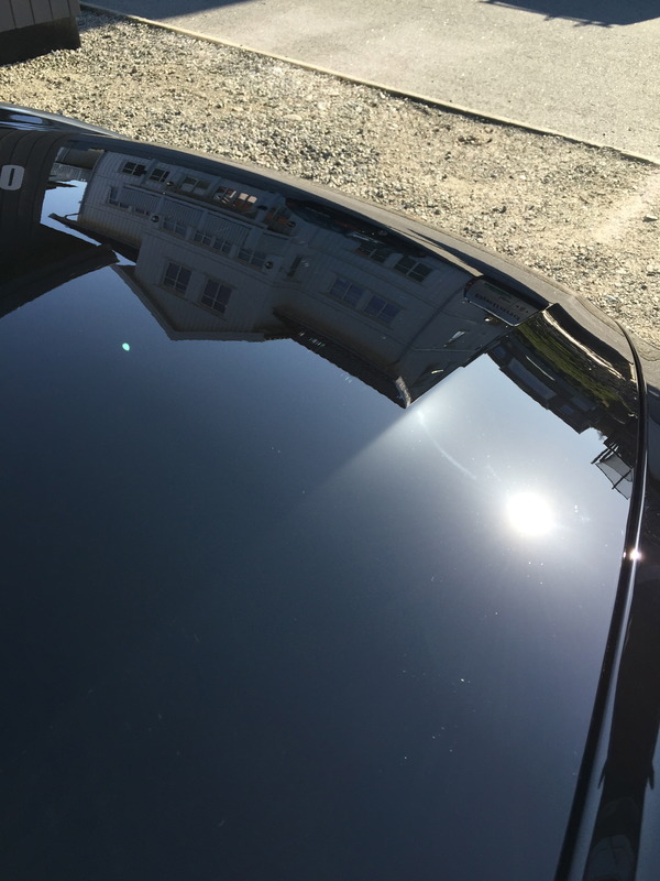

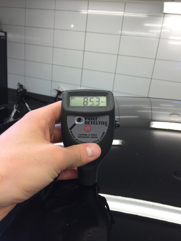

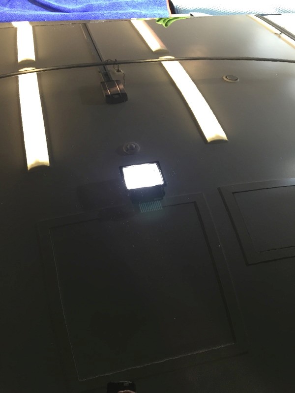

Taket var noe tynnere enn resten:

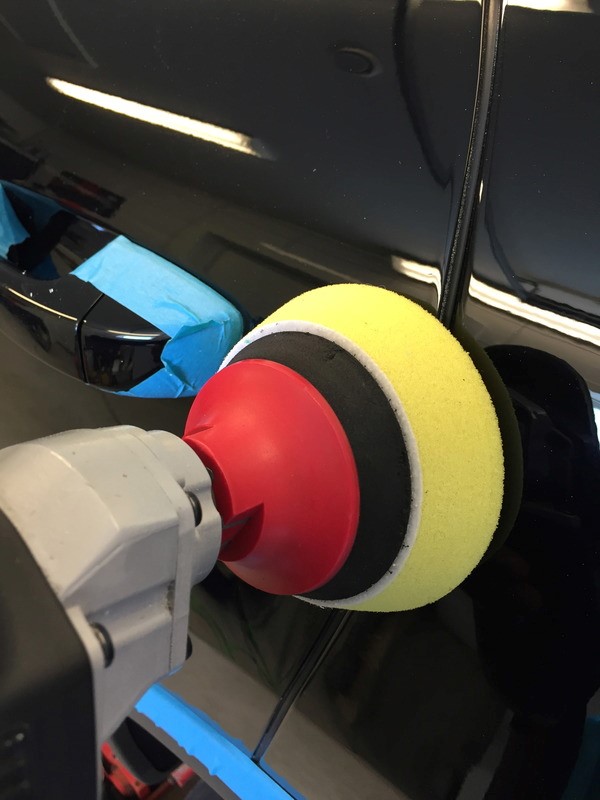

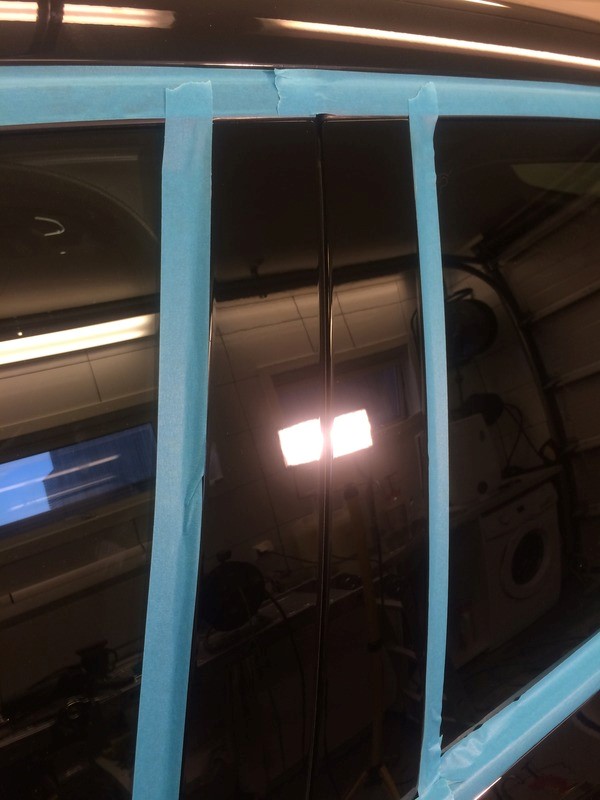

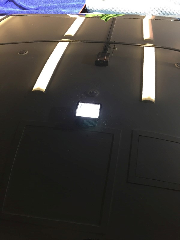

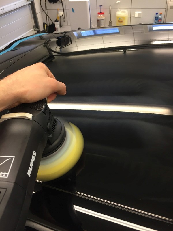

Testområdet med gul/gul grunnet tynn lakk på taket. Nøyet meg med dette siden taket var relativt fint. Endelig en bil uten maskinvask striper på tak:

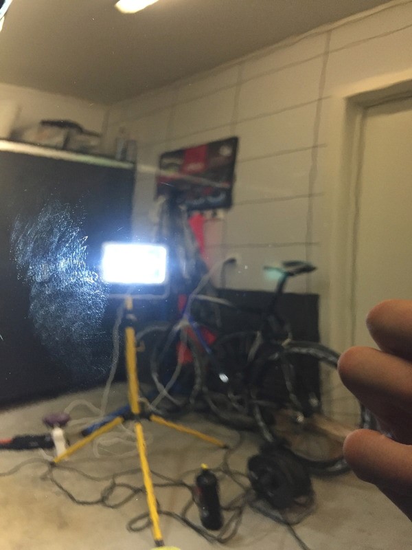

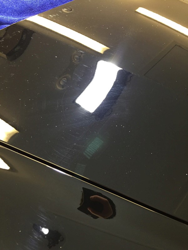

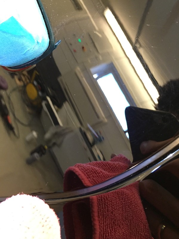

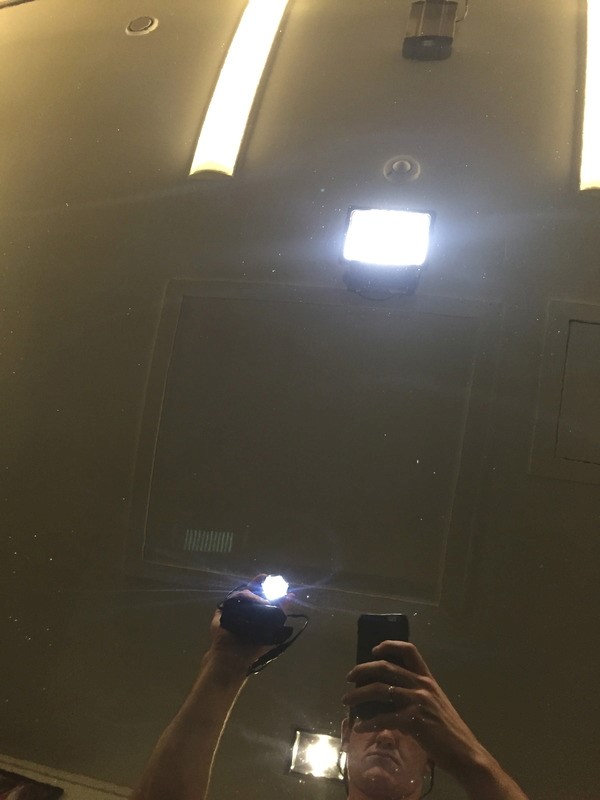

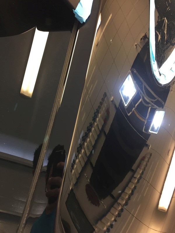

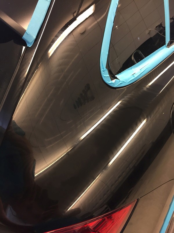

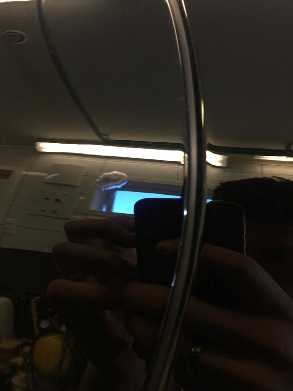

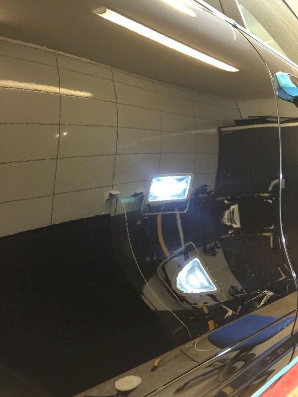

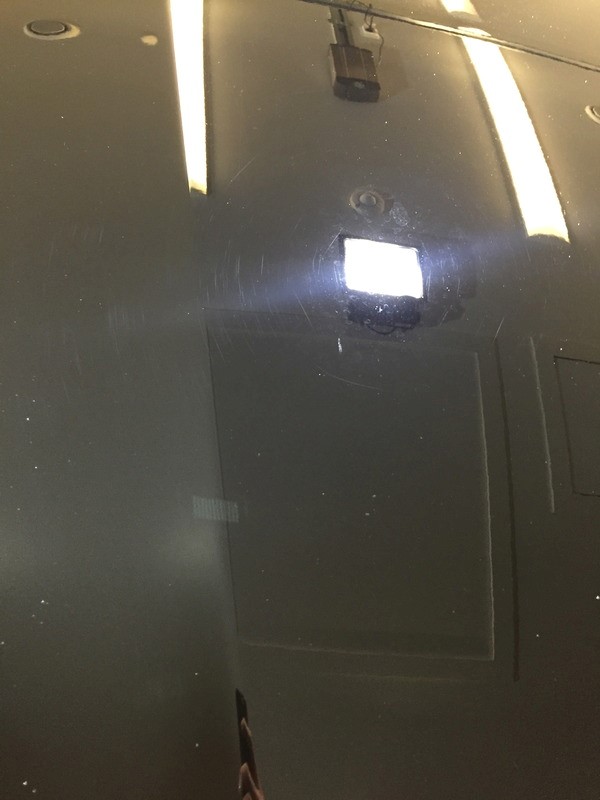

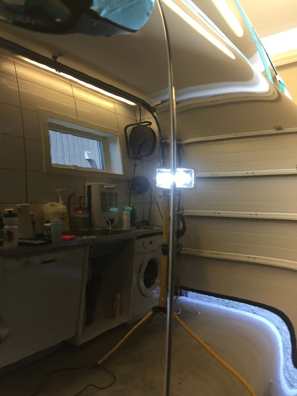

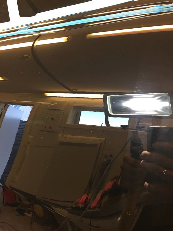

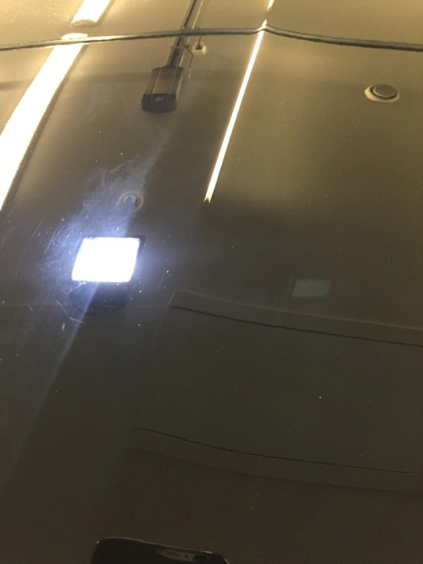

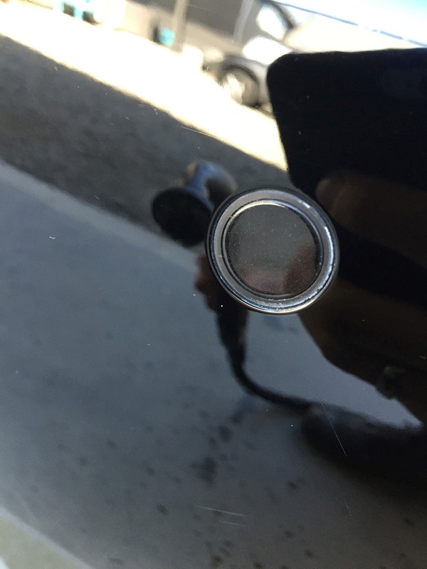

Sidedør hadde en liten lysegrå og matt flekk. Sjekk speilbilde over oppvaskmaskinen. Denne ble målt til ekstremt lav verdi:
Testet på lav hastighet med gul/gul, og da ble flekken "utvidet":

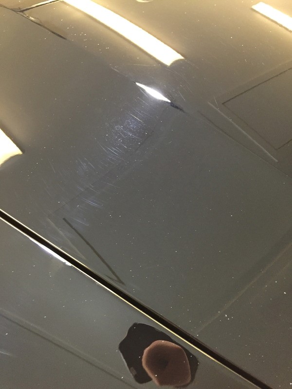

Valgte derfor å legge lakk over dette isteden for å ha den flekken uten lakk. Som bildet viser er det en ripe eller skade som nok er grunnen til flekken.

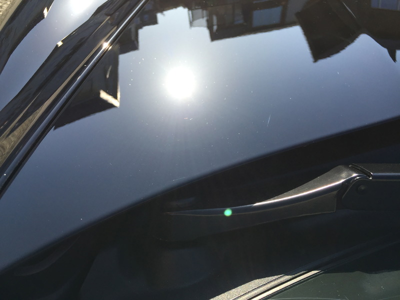

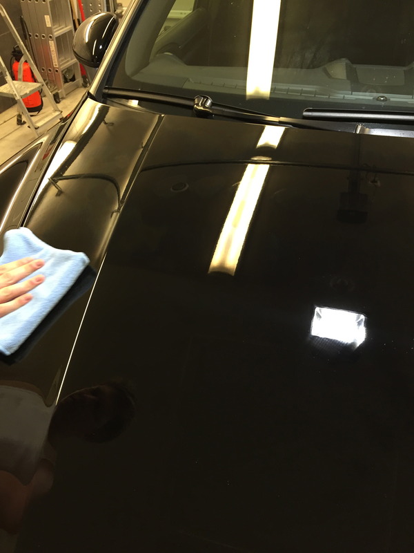

Panseret:

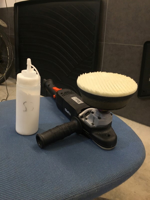

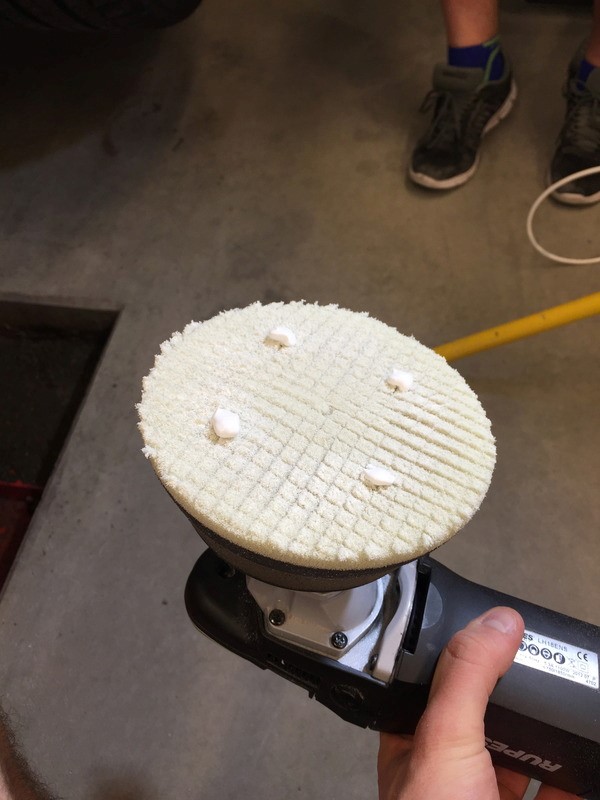

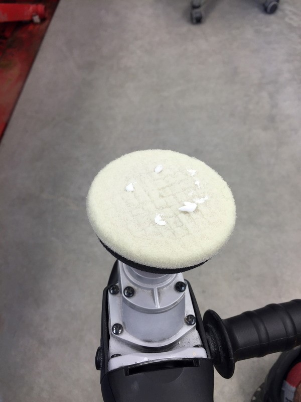

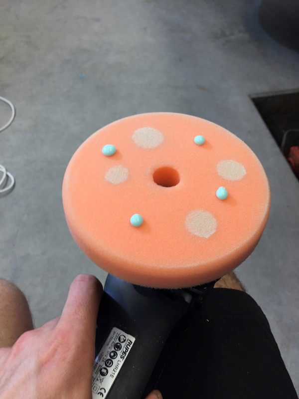

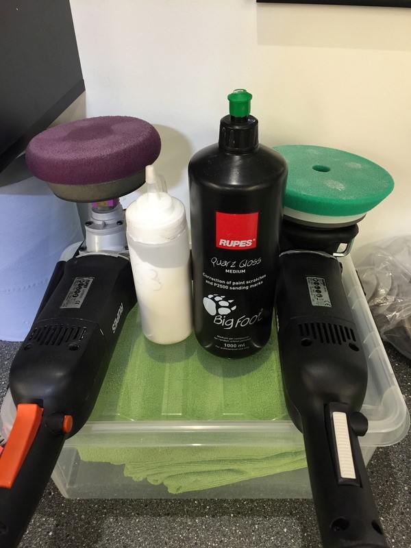

Testprodukter klar for panseret:

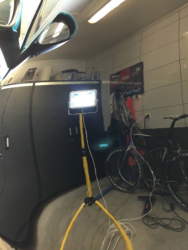

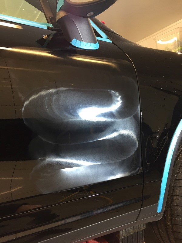

Testkjøringer:
Lilla Scholl og S3+ ble godkjent som ripefjerning, men det ble endel holos som må tas senere:

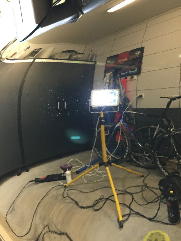

Kombotest for å sjekke hva som blir finsteget. Vinneren ble kjenningen til høyre:

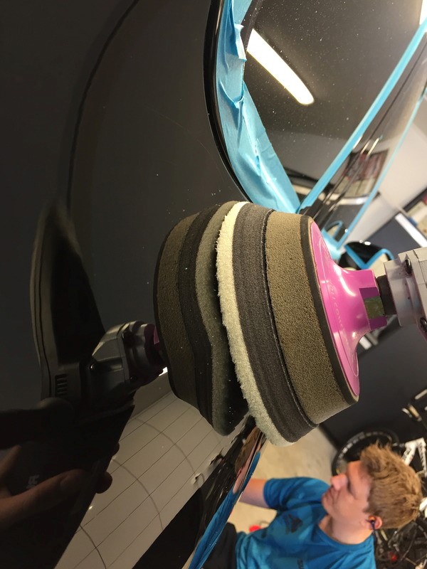

Buffer alltid finsteget på denne "edgeless" måten for å unngå at kantene skal touche lakken. Lakken var hard, men fortsatt litt for følsom mot mikroriper:

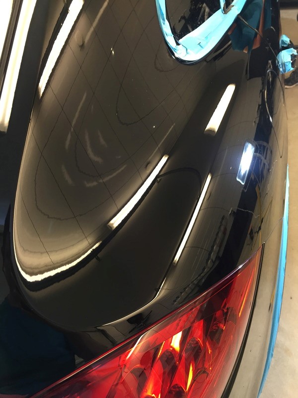

Bakluken før og etter med S3+ og lilla pad:

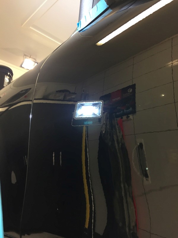

Ferdig maskert og klar for å løftes:

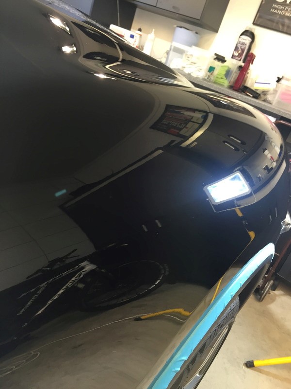

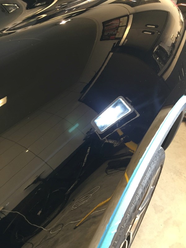

Lakktilstand høyre forskjerm:
Ble veldig bra med S3+ og lilla Scholl:

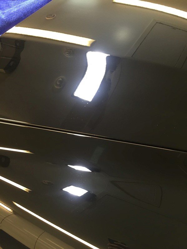

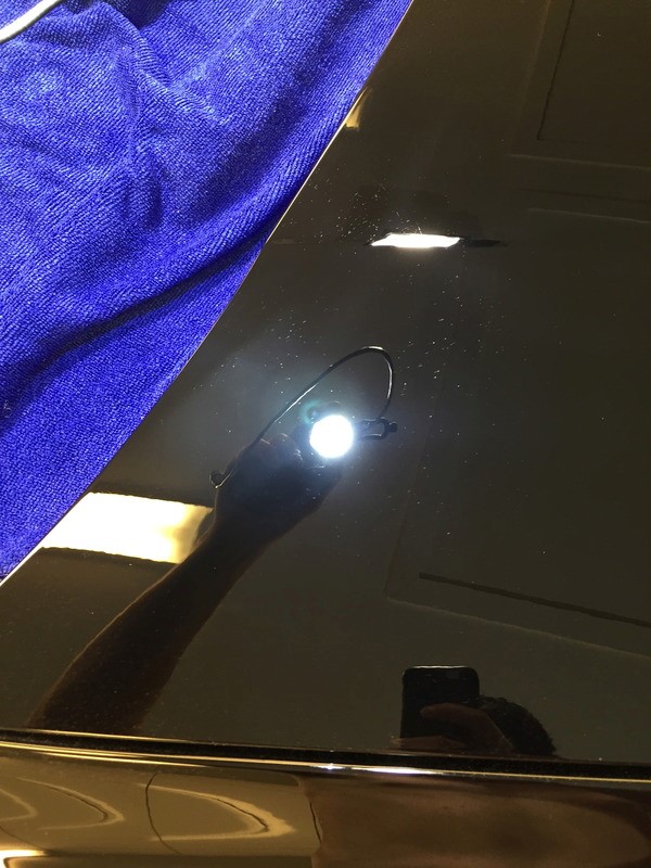

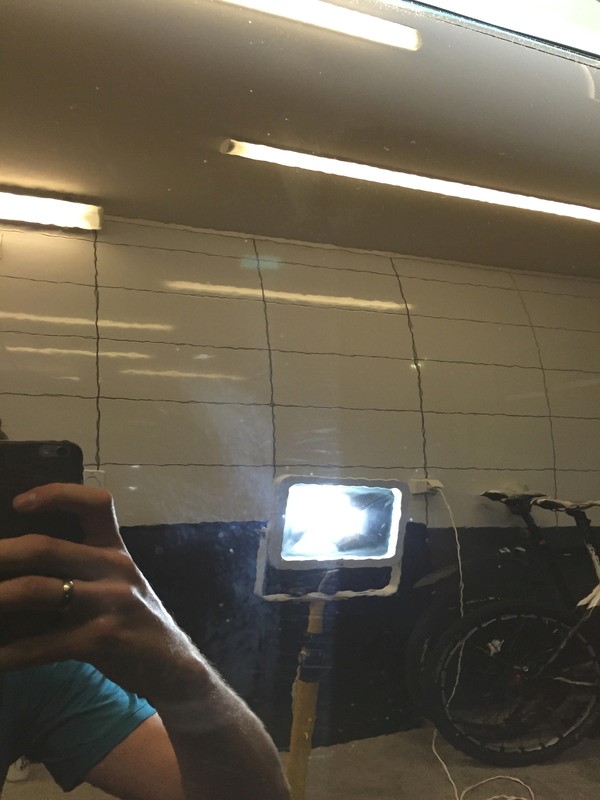

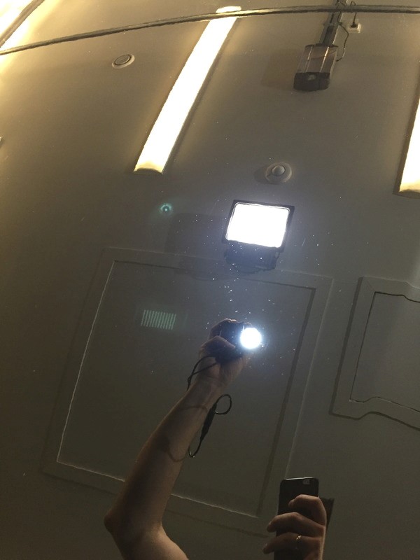

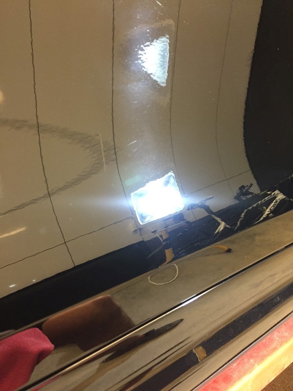

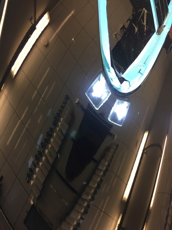

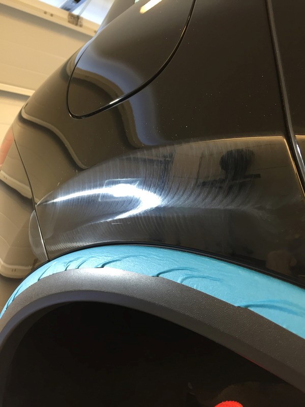

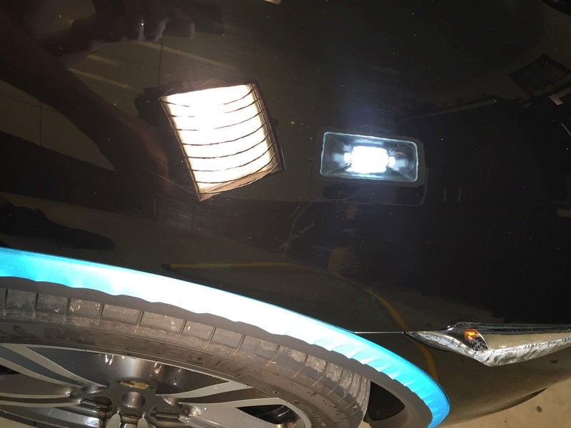

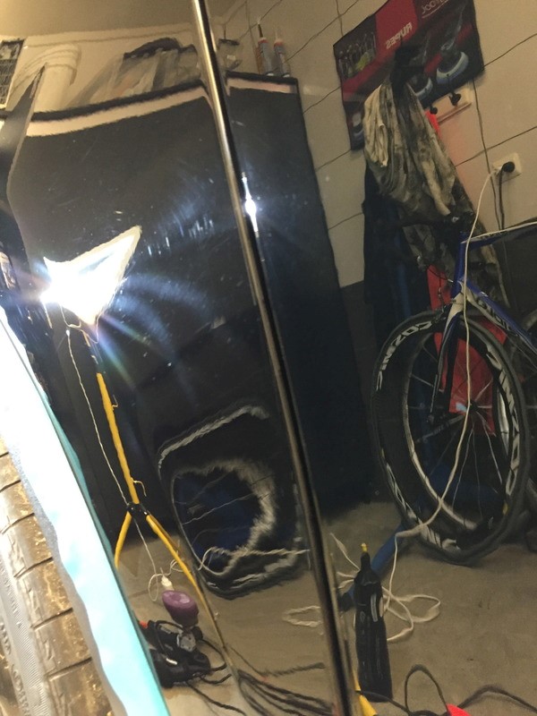

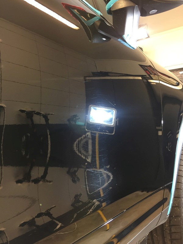

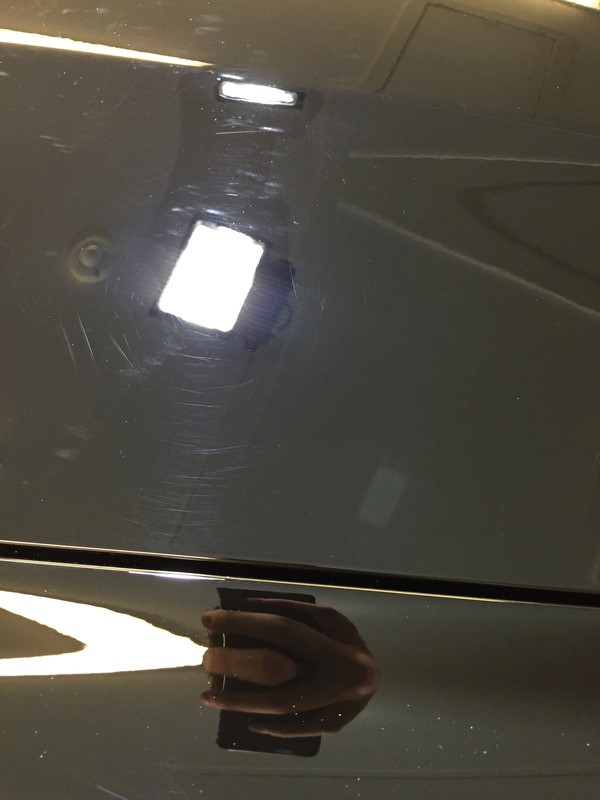

Ikke den mest spennende 50/50 siden det er lite vaskeriper og matt klarlakk, men rds viser:
Litt holos og riper på nedre del:

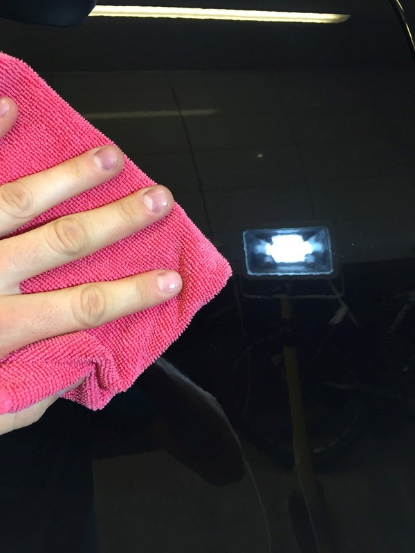

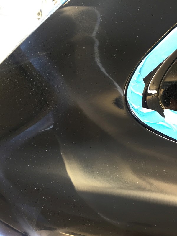

Den nylakkerte døren hadde noen merkelige merker. Har aldri sett slike før:
Korrigeres derfor grovere enn planlagt for å bli bra:

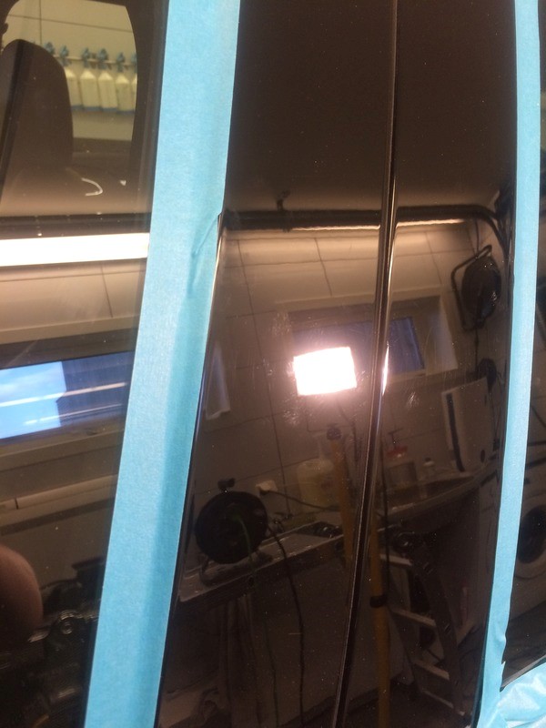

Høyre fordør hadde verre rds. Her måtte det grovere skyts til:
Kjøres for andre gang:
Nedbrutt:
Buffet:

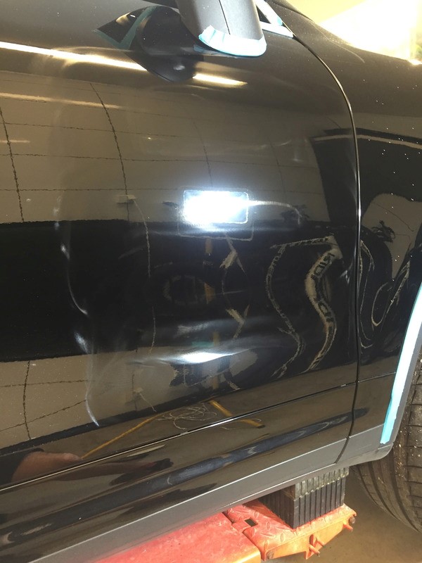

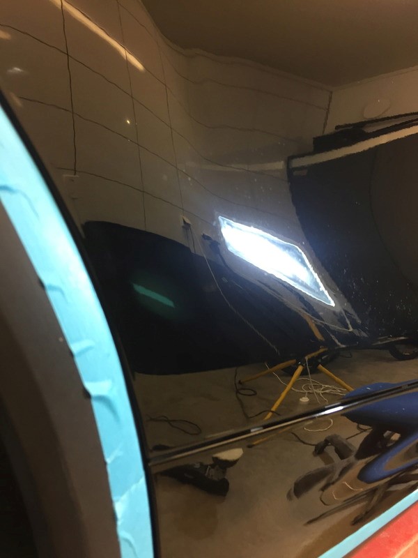

50-50 av sidedøren:
Før og etter bilde etter to runder:
Nedre panel fikk 1-2 ekstra runder både på for- og bakdør for å bli like bra som øvre delen av dørene:
Det byttes mellom pads og størrelse alt etter hvor slitt panelet er og hvordan panelet buer:

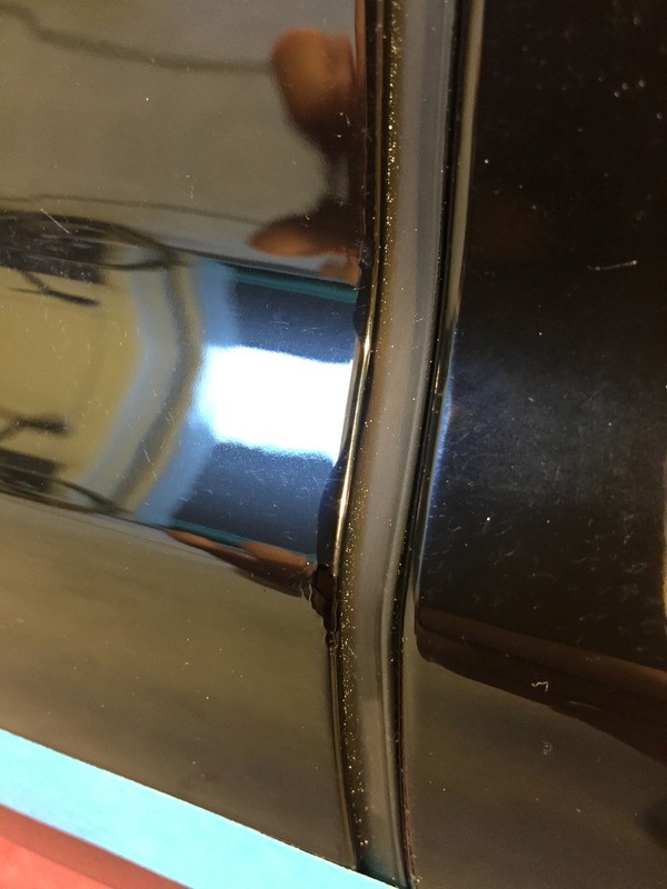

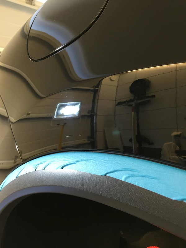

Her ser dere at hvit spiderpad ikke har full lakk kontakt, benyttet derfor lilla Scholl på øvre del av skjerm for å få full kontakt:
Noen rds som ikke ga seg på skjermen. Måtte la èn bli igjen:

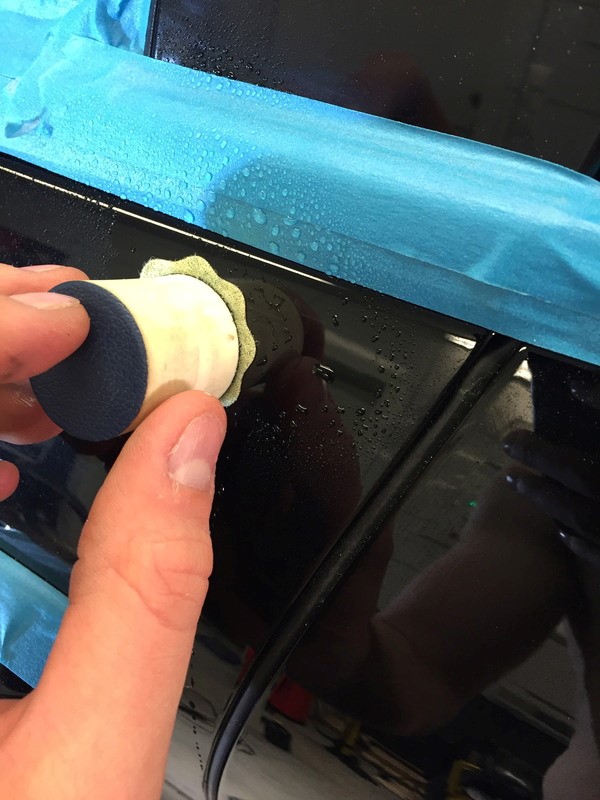

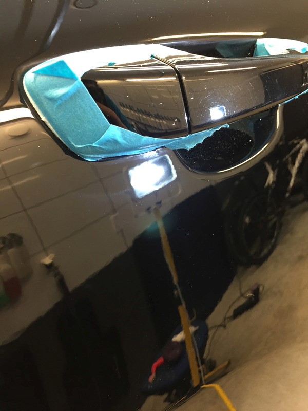

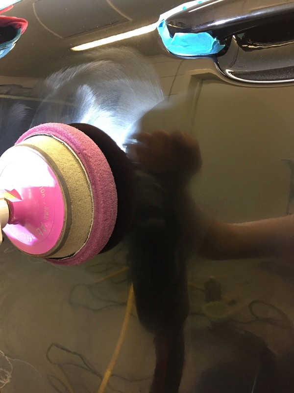

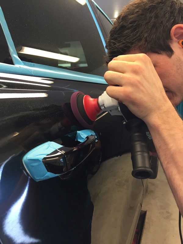

Rundt dørhåndtakene ble kjørt med spotpad for å få fint. Her er tape ekstremt viktig:

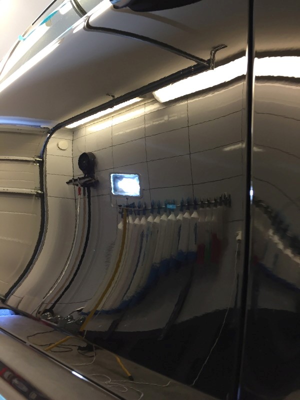

Pianoen på sidene før og etter:

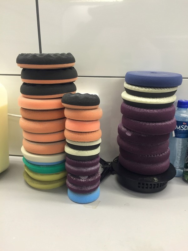

Oppstabling av pads som ble benyttet:

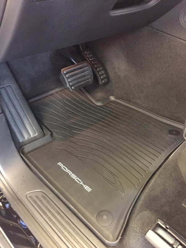

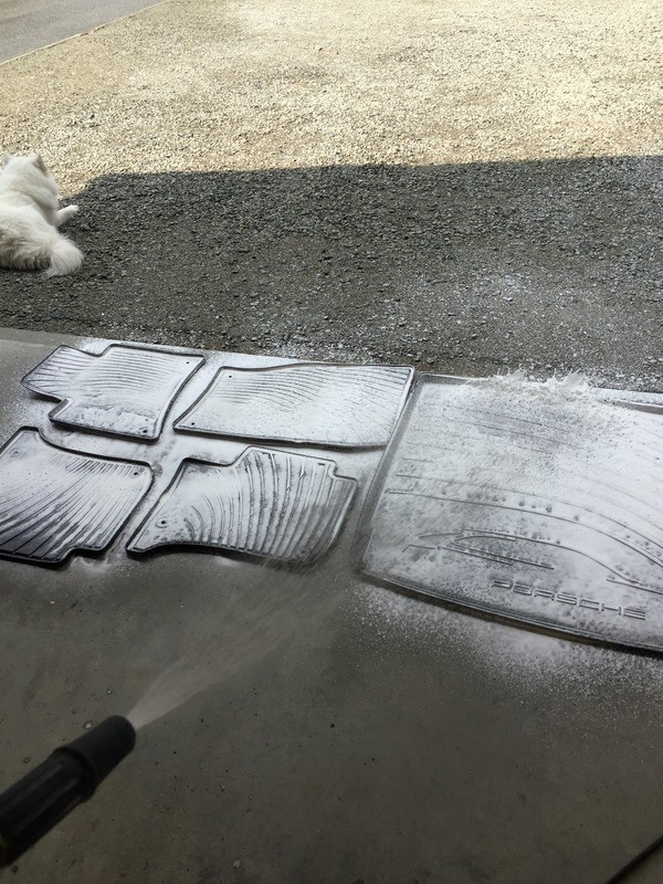

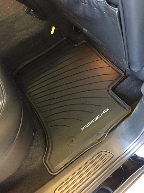

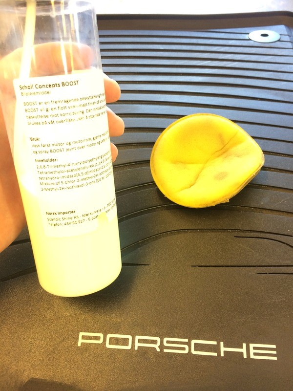

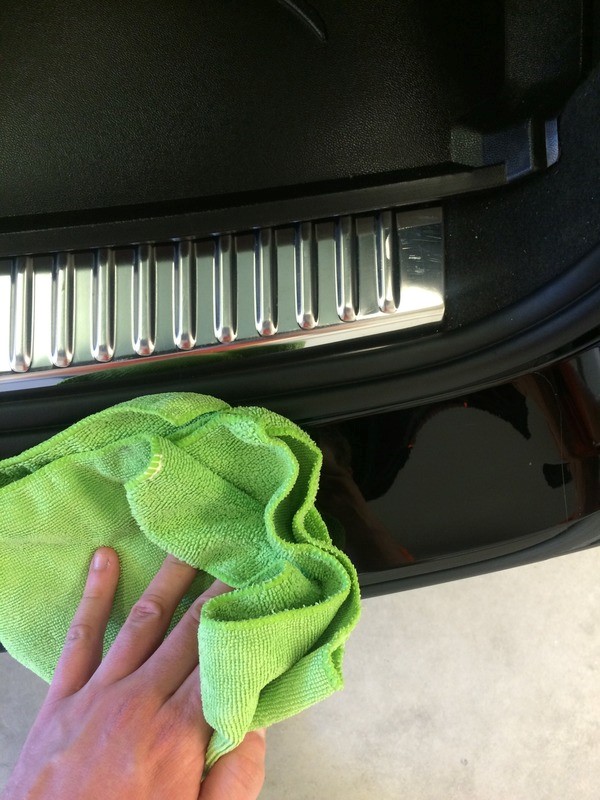

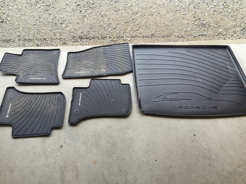

Mattene ble behandlet på følgende måte:

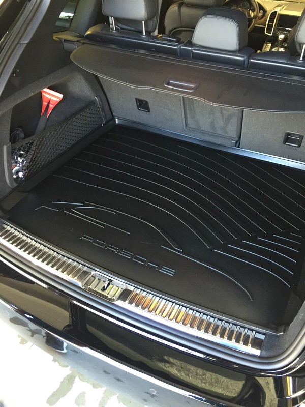

Bagasjeromsmatte før og etter:

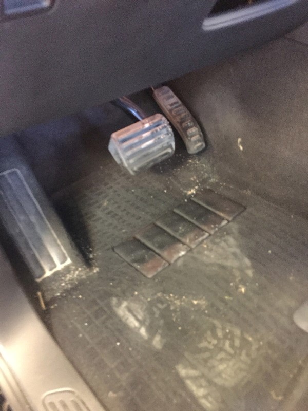

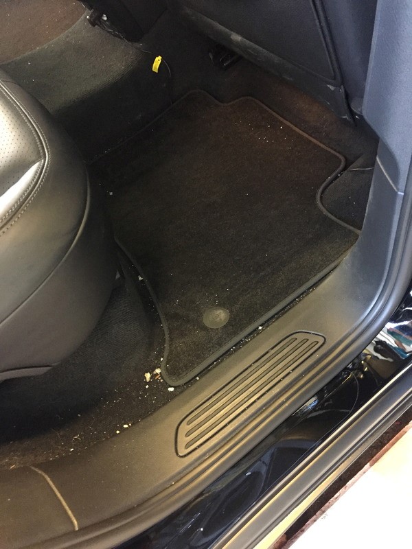

Interiøret inneholdt noe sand og smågrus som selvfølgelig ikke kunne bli med tilbake til kunden:
Parkeringspenger under setet ble lagt på riktig plass:

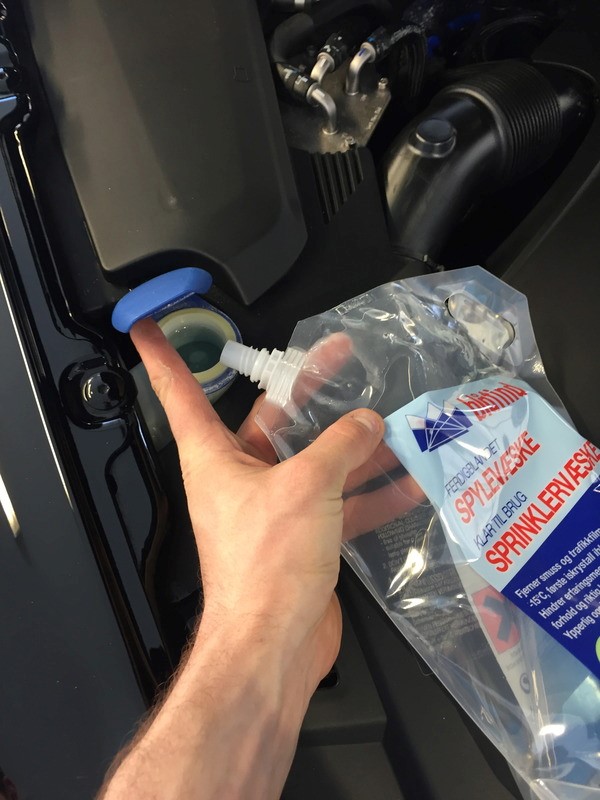

Spylerveske ble fullt til toppen:

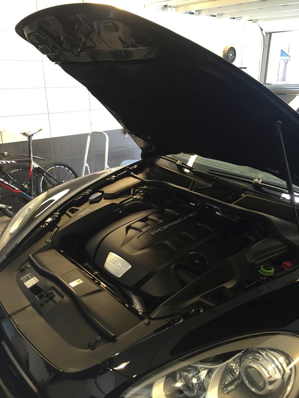

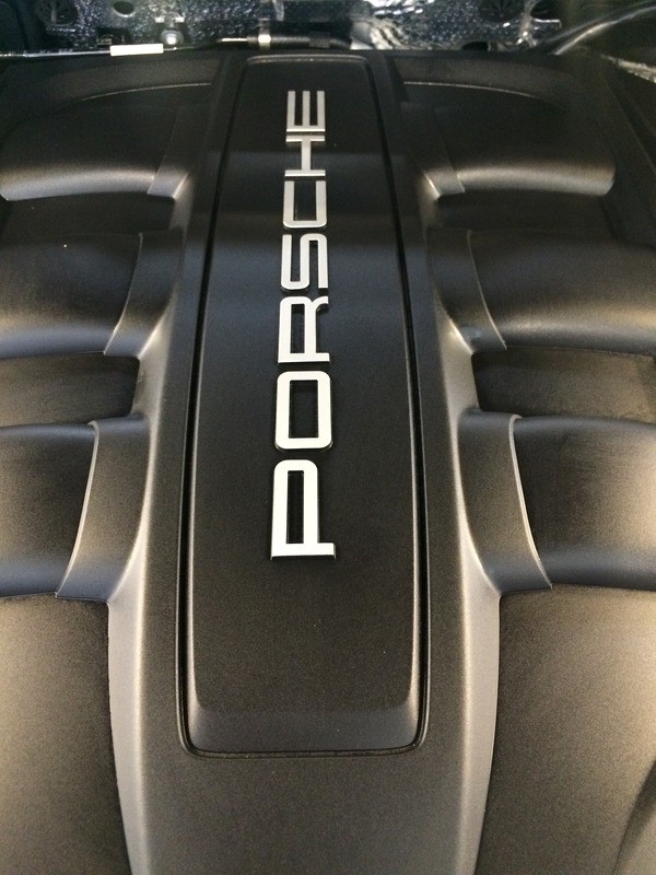

Motorrommet fikk silkshine:

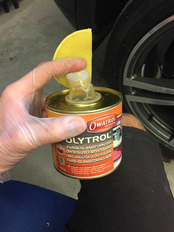

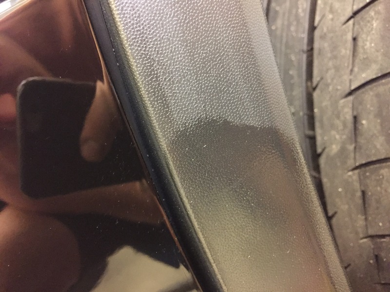

Plast fikk tynt lag med Polytrol siden de hadde blitt utsatt for steinsprut og ellers normal uttørking:

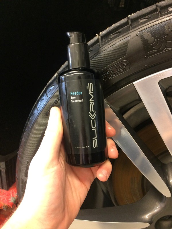

Dekkene fikk Slickrims:

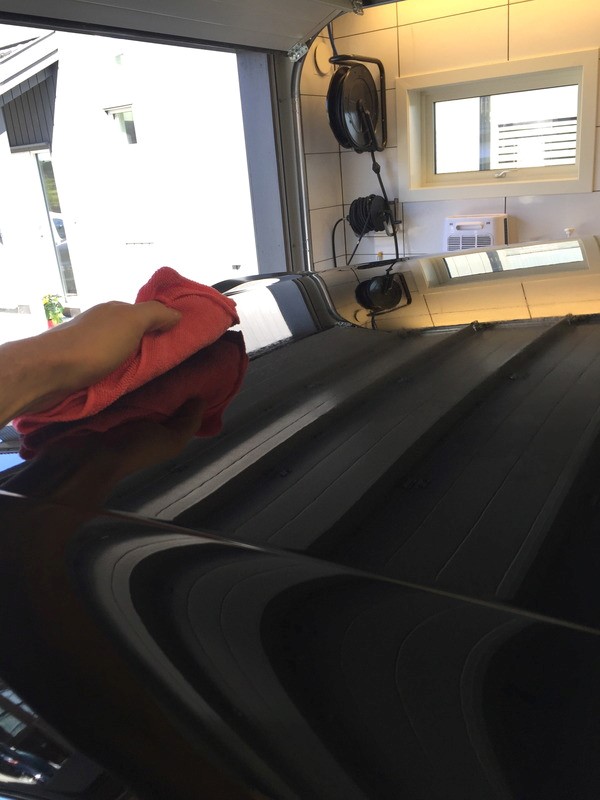

Vinduene var behandlet av eier, noe jeg merket når bilen ble vasket, så det ble bare en rask wipe over for å få bort støv:

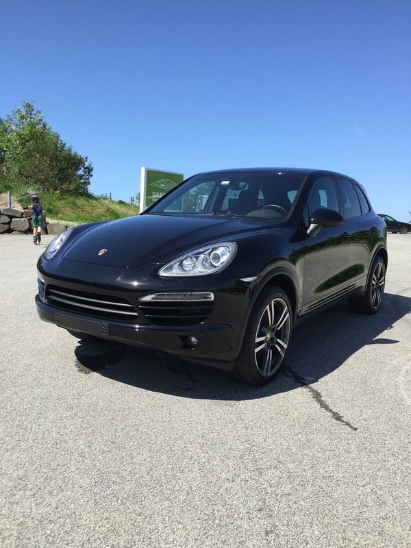

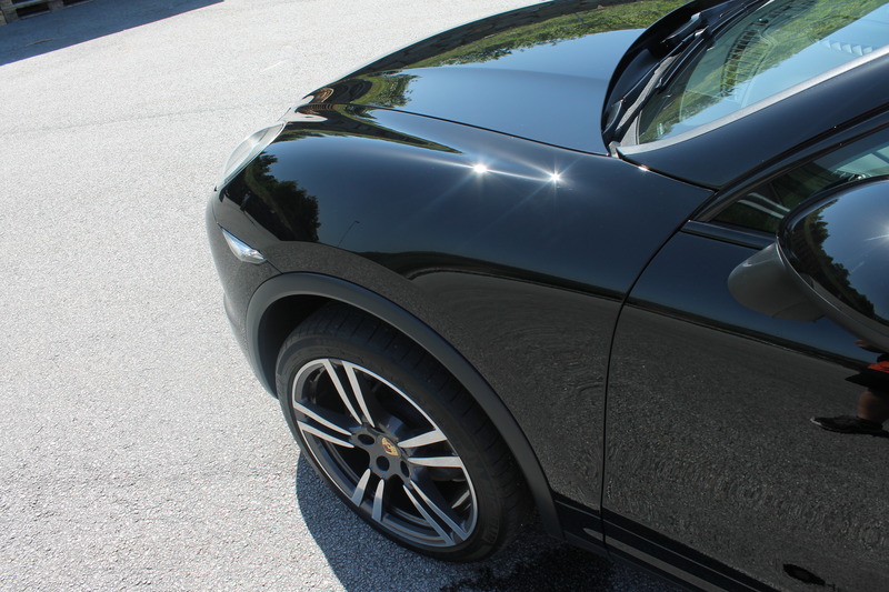

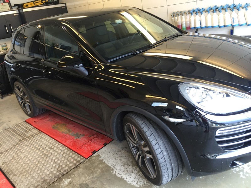

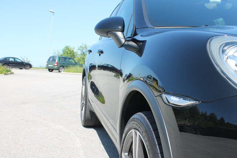

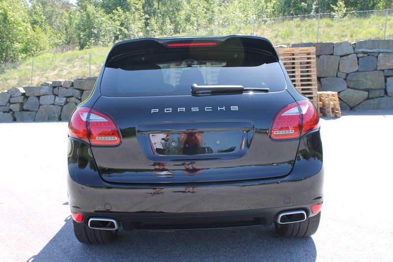

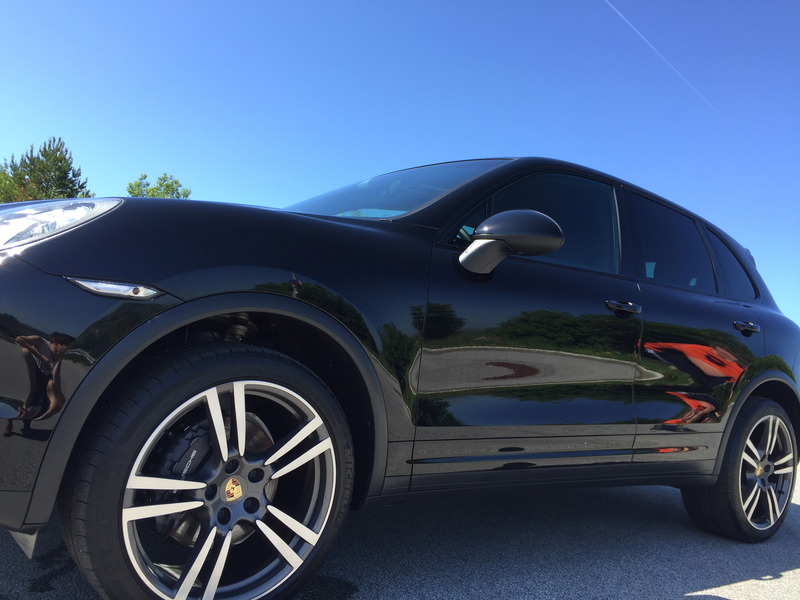

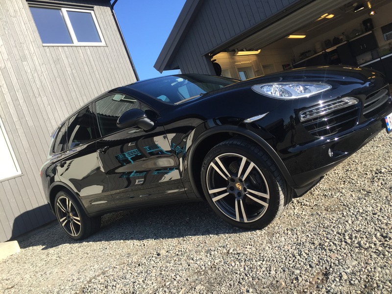

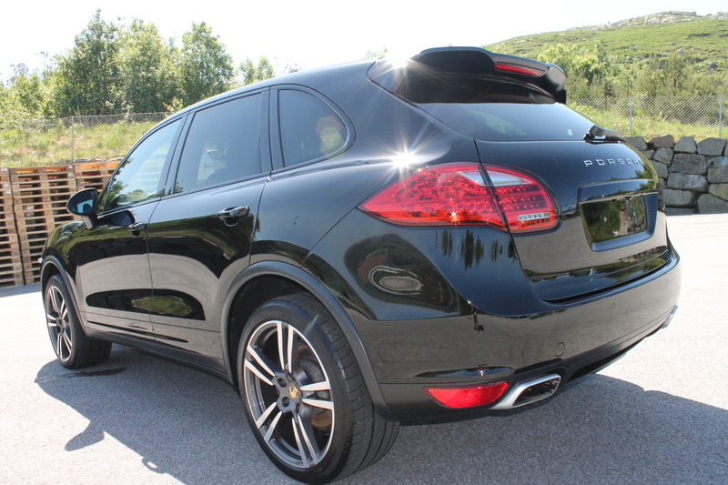

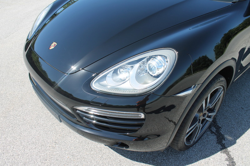

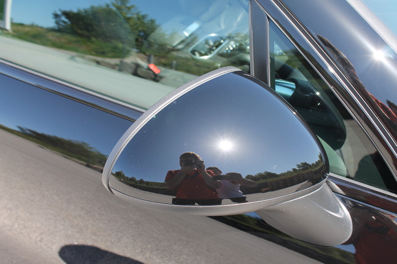

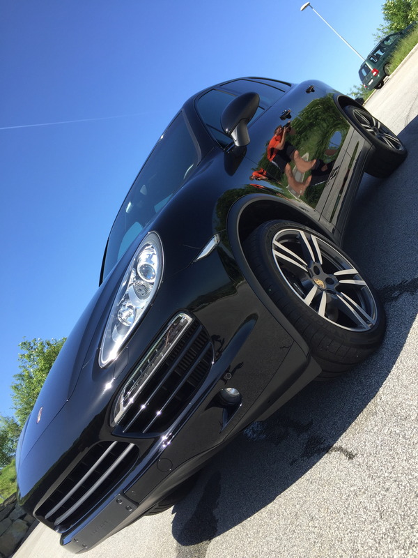

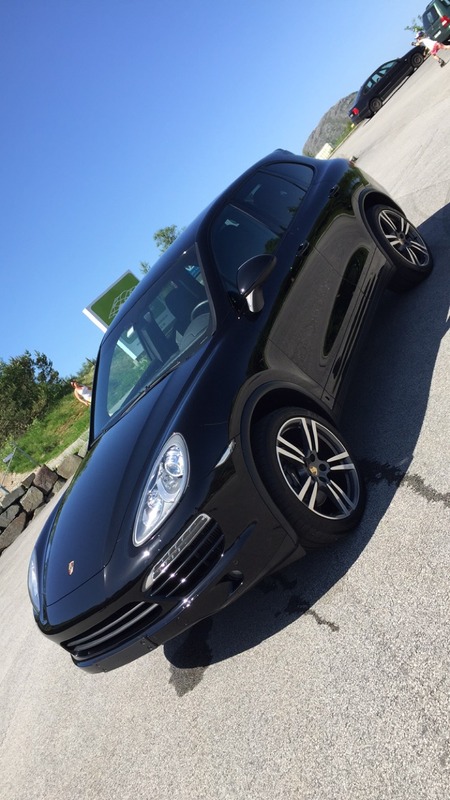

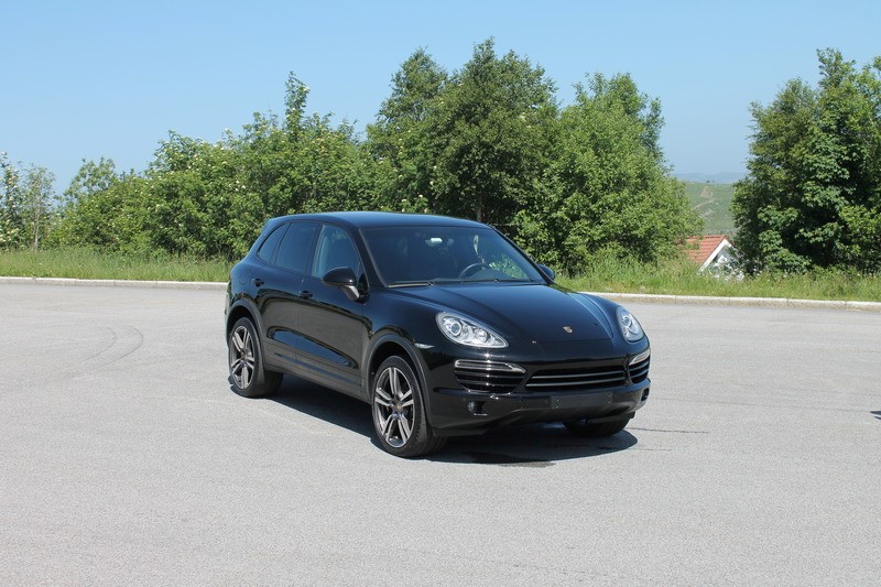

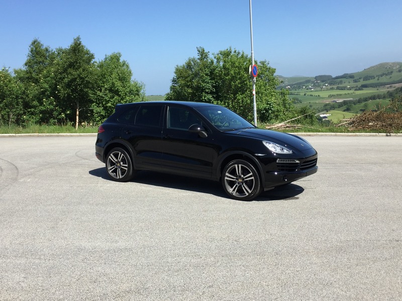

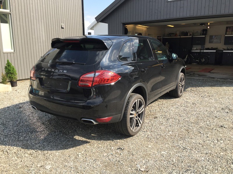

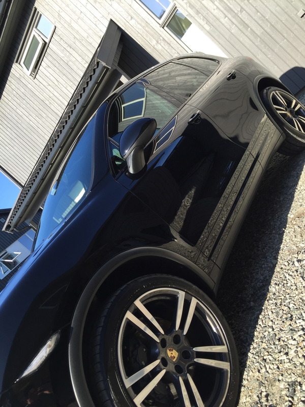

Ferdigbilder:
