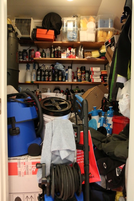

5 år i hus hvor det har vært god plass til garasje men aldri blitt noe av, så oppgraderer vi til hus med en skikkelig garasje hvor jeg kan drive med bilhobbyen.
Dette er "garasjen" min pr dags dato, det har blitt så mye ting at det faktisk ikke er mulig å holde et system lengre, ting blir bare stablet i høyden. Dagens garasje er ca 4kvm.

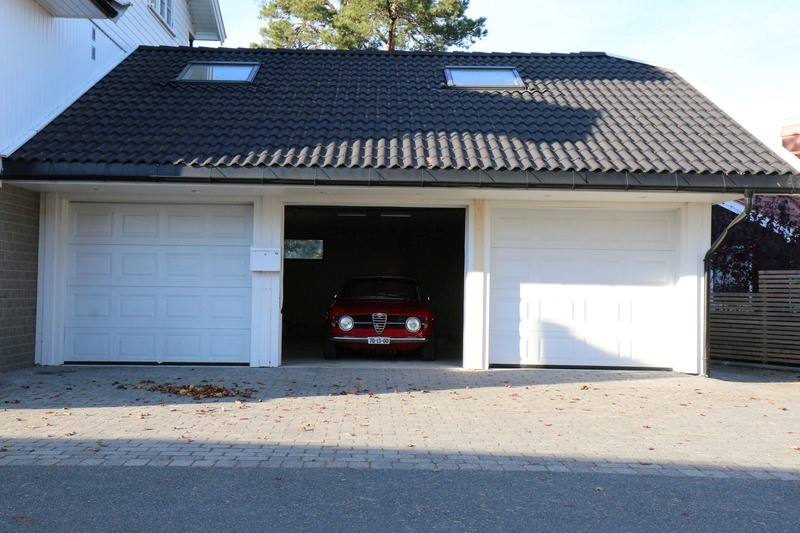

Dette er den nye. Noen hakk oppgradering? Det er 3 porter, men helt til høyre så er det bare 3m dybde før den skrår bakover pga tomt.  Så porten til høyre så passer det vel ikke så mye mer enn et par motorsykler eller en kort bil som står litt på skrå.
Bredden er 8.50 og dybden på de 2 portene til venstre er 7.70, så relativt dyp.
Rimelig bra potensiale, maling, gulvpolering og masse mer lys...

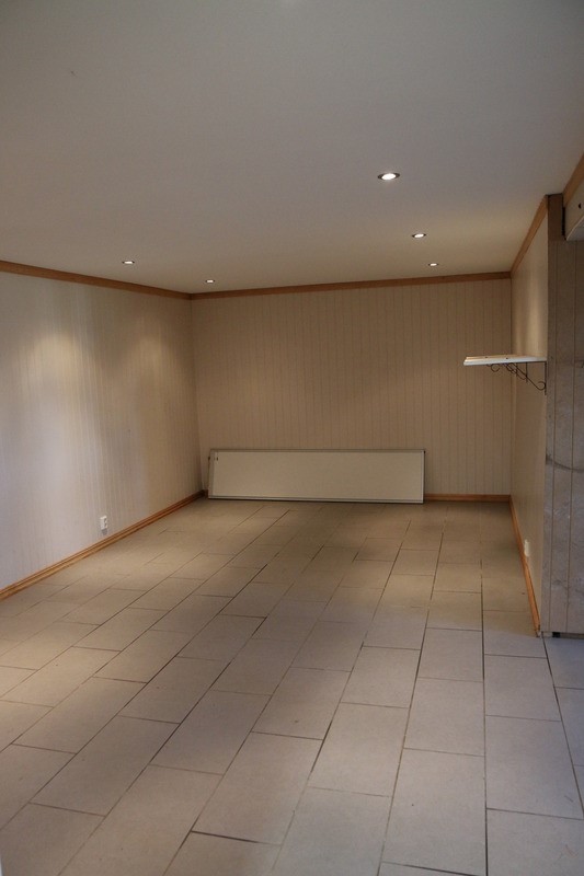

Rommet i midten blir "verskted" med oppbevaring og arbeidsbenk og lounge(-: Ca 20kvm
Verksted 6.20dybde og 3.30bredde

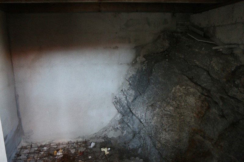

Her stikker det fjell delvis inn som jeg ser lekker litt vann når det regner mye, så jeg vet ikke helt hva man gjør her, går vel ikke å tette, men kan vel forbedres litt pluss en avfukter?

Sjekk med fagfolk angående det fjellet, og prøv å finn ut hva forrige eier vet om det. Tipper en kombinasjon av utvendig drenering og en lufteluke(r) med vifte som går kontinuerlig løser det.Tror faktisk du kan tette det, men forutsatt at det ikke er store vannmengder - om det så toppes med murpuss vil det se litt penere ut også, og et godt utgangspunkt for noen hyller.
Avfukter ser jeg på som en dyr og midlertidig løsning, men det er vel "ute" og har tak over seg, så bare det ikke står i vann kontinuerlig er det vel langt nede på prioriteringa :)

Det er satt leca rett på fjellet her, men det er ikke der det kommer vann inn, men midt nede på fjellet, så drenering tror jeg blir vanskelig.Men ja, tenkte også at det kanskje er noen muligheter for en eller slags type membran/murpuss eller lignende. Er ikke mye som kommer inn og kun i kraftig regnvær så langt.
Tja, er egentlig ikke ute, er leca hele veien rundt og grunnmuren på huset er ene veggen. Blir satt inn ordentlig dør så det blir forsåvidt et rom. Støpe gulv med en sluk eller to tenke jeg.

Sjekket fjellnabben for radon?

Har du sjekket om det er mulig å sprøyte betong over for å tette?

ville bare latt det være om det ikke kommer inn for mye
Vannet finner bare en ny veik å nå vet du hvertfall hvor det kommer igjennom.

Ja, det ble sjekket for det i sommer så alt ser ok ut der.

Har ikke sjekket det, men tenkt på det men er vel ikke mange som driver med sprøytebetong?

Ja, dette var vi klar over og i utgangspunktet ikke noe problem iom at dette ikker er beregnet som noe rom, bare jeg som vil utnytte det til noe fornuftig(-:

Det er akkurat det, en eller annen plass må vel vannet ut.....

Ville bare latt fjellet være, det du måtte finne på å legge over vil slippe når du får vedvarende fuktpåkjenning.
Har sett tilsvarende innvendig løsning i et næringslokale hvor man har beholdt ca 10-15 cm med stein mellom gulvstøp og fjell hvor vannet kan passere. Isteden for pukk kan du jo bruke dekorstein eller kulestein. For å gjøre fjellet til en morsom detalj kan du montere en spot som lyser det opp, ganske fin kontrast mot lys puss.
Avfukter vil absolutt hjelpe, men tilluft og avtrekksvifte gjør også god nytte for seg.

Dette høres fornuftig ut egentlig. Ikke store mengdene som pipler inn her så det med en åpen kant mellom fjellet og støpt gulv funker nok bra.

Hva med injisering mot det fjellet? Etterlater seg bare små hull i betongen.
http://www.resconsult.no/tjenester/injeksjon-vanntetting
Ja, er vel ikke så mange som holder på med sånt? (tror ikke det er innafor å spør exsvigerfar desverre)

Dagens gladnyhet er at det faktisk var plass til Bertone coupe'en i garasjen til høyre. Med meg plassert i midten er det 370cm igjen i garasjen til venstre.
Om man virkelig vil lagre  så er det plass til en bil på tvers bak også(-:
