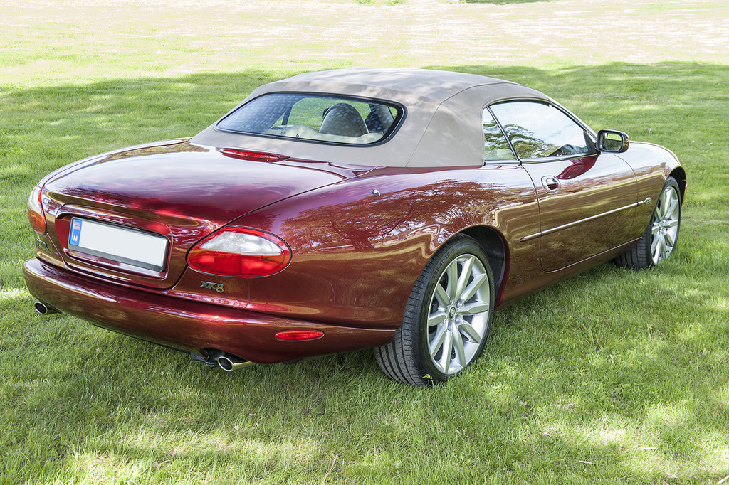

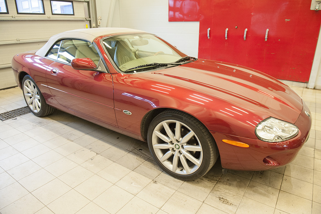

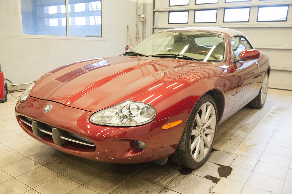

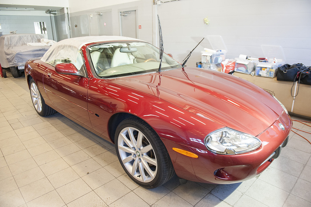

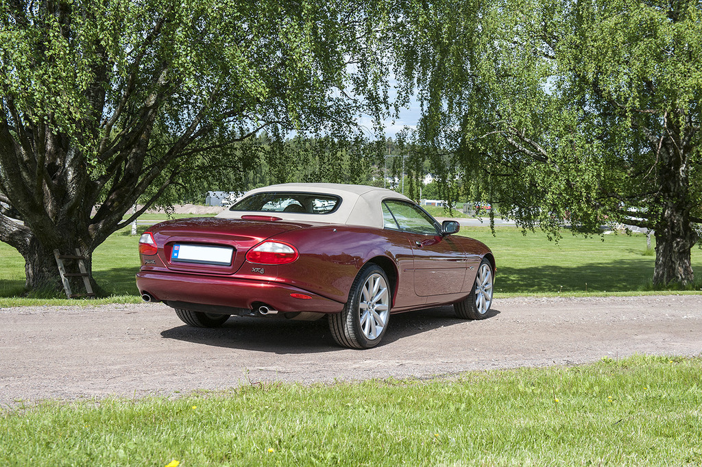

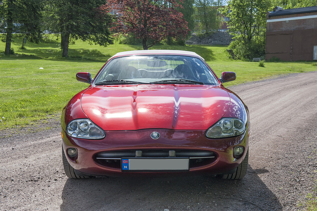

Under fotografering av Corvette C2`en jeg tok tidligere i år kom et vennepar av eier til Corvette`n forbi.
Etter litt snakk om bilpleie og priser var han interessert og noen uker senere fikk jeg en inspeksjon av hans 1996 Jauguar XK8.

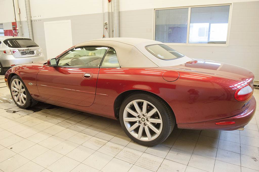

Tilstanden så da forsåvidt ikke så alt for ille ut men tydlige spor etter omlakkering syntes.
Tidspunkt og mengde jobb ble avtalt og bilen ble levert til meg på tirsdag ettermiddag.

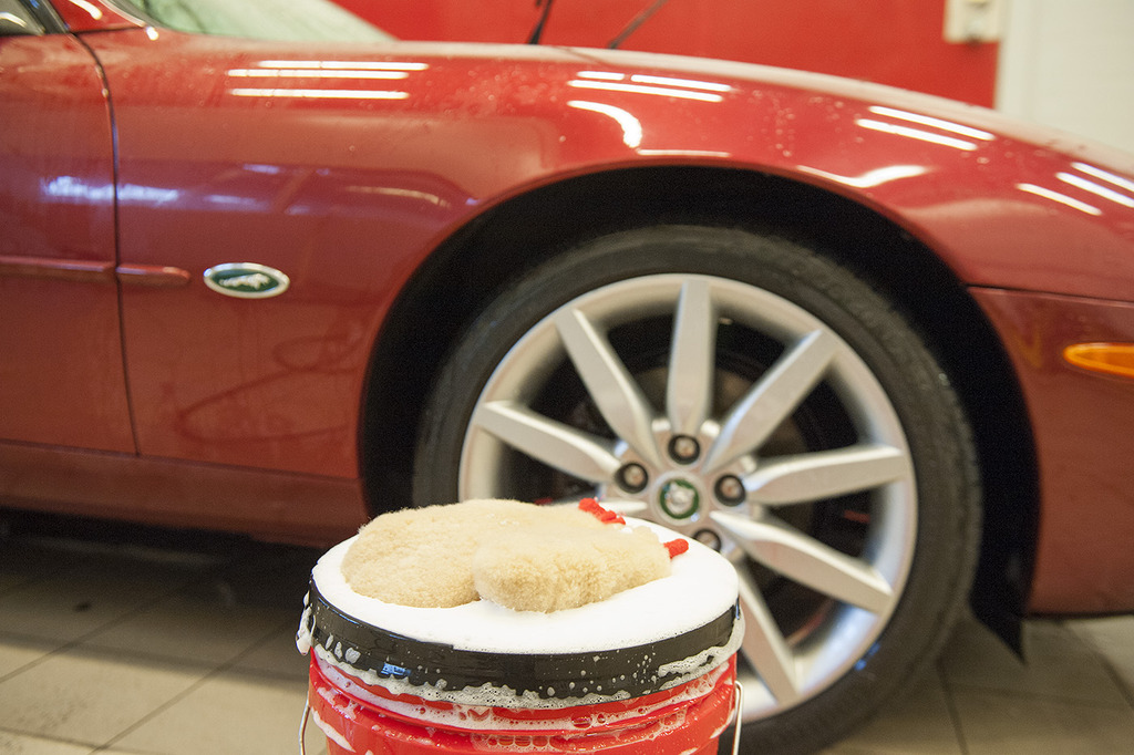

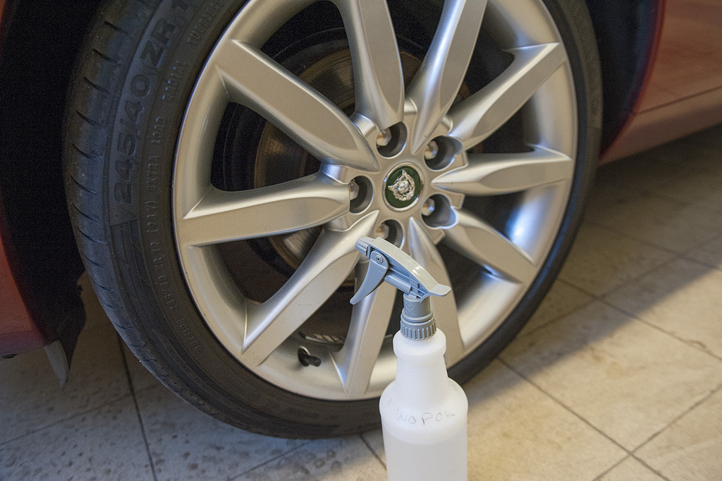

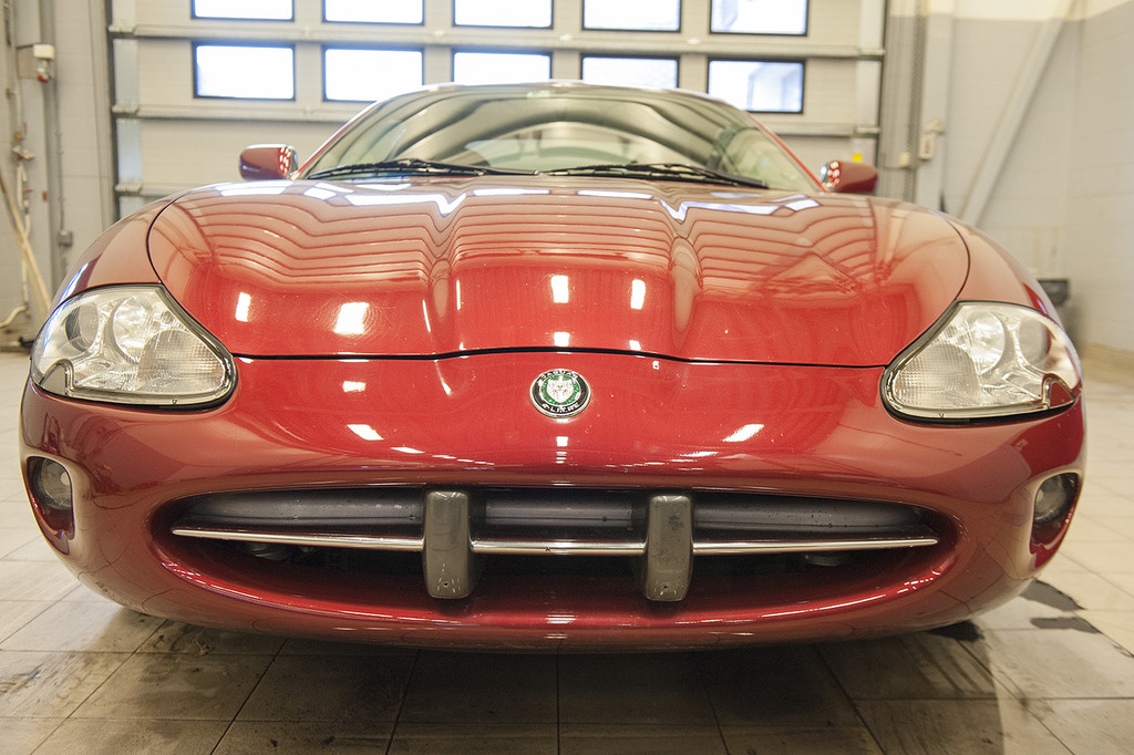

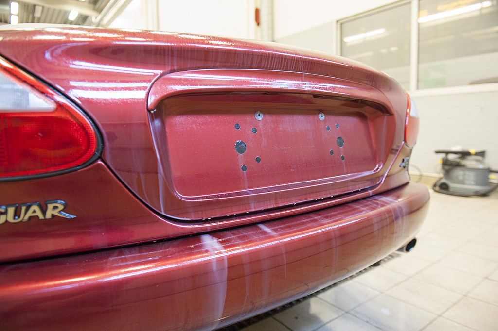

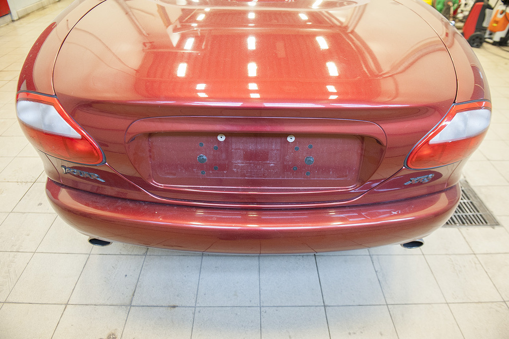

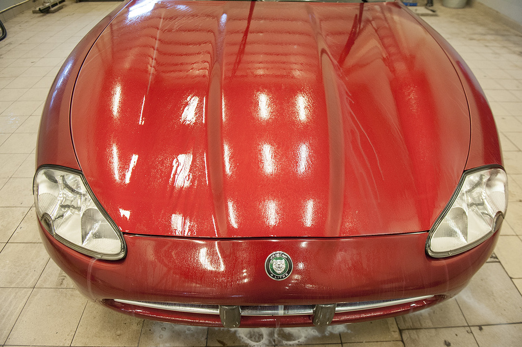

Startet onsdag morgen med den vanlige prosedyren, av med skilter og litt bilder før oppstart.

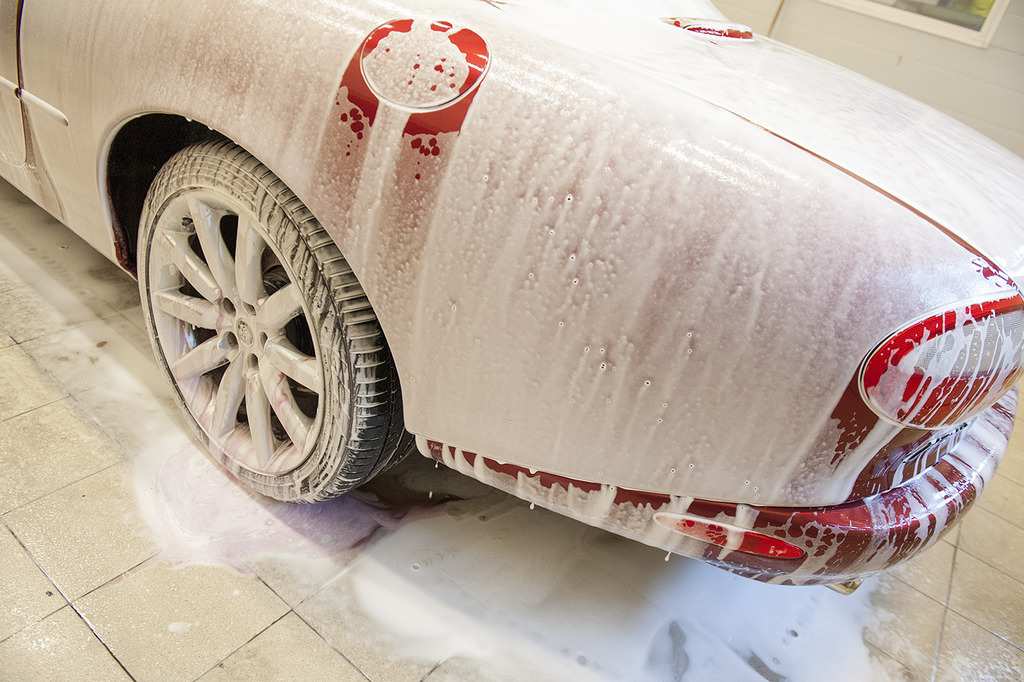

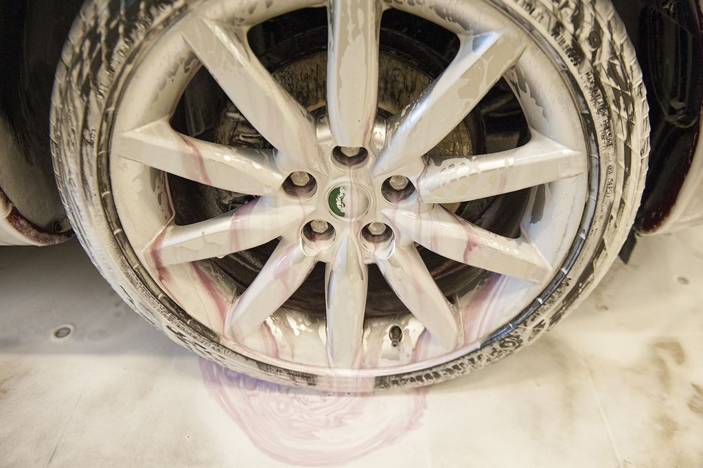

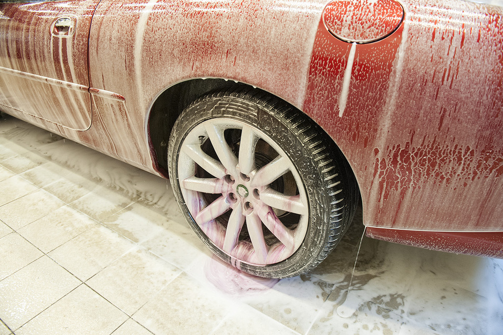

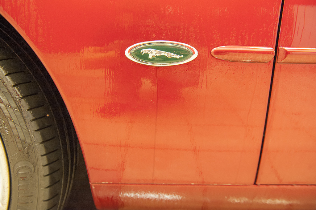

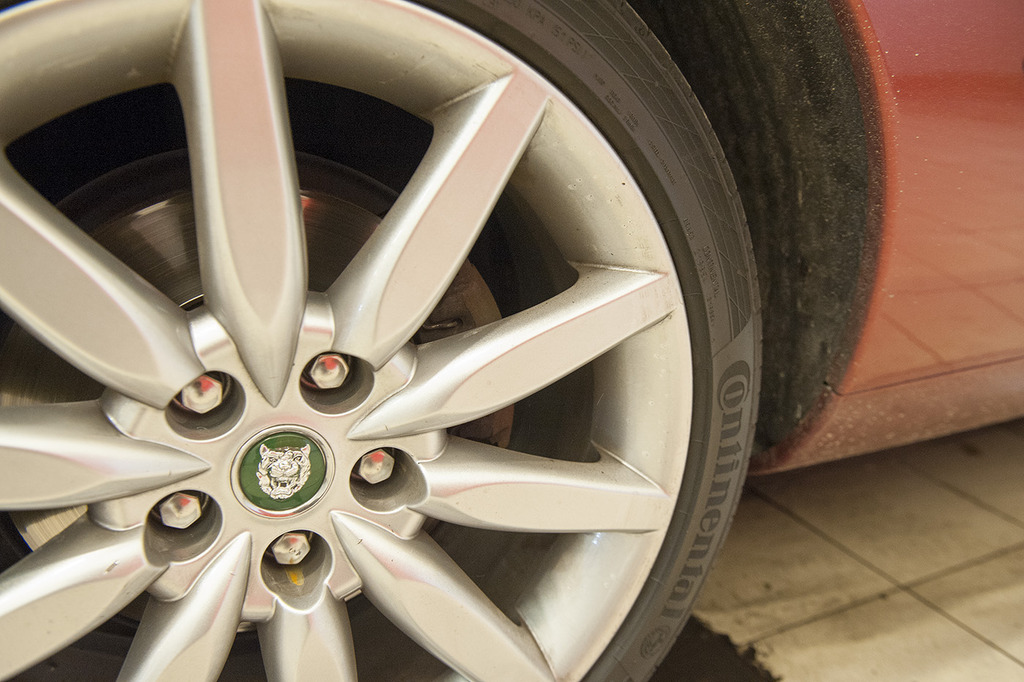

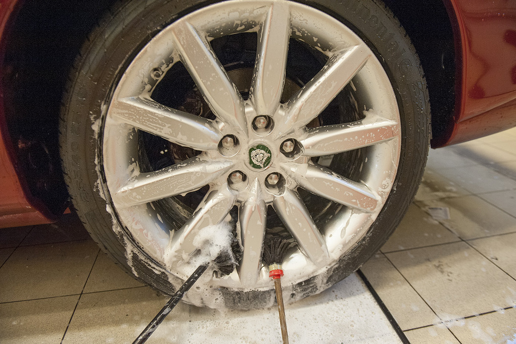

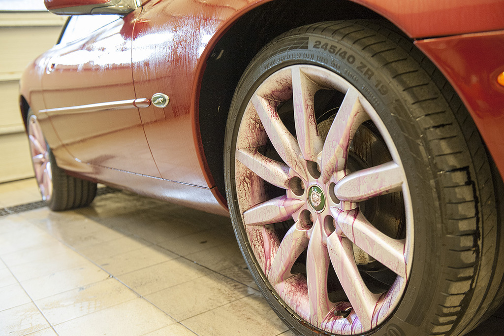

Vasken startet med P21s på felger og prickbort på lakk.

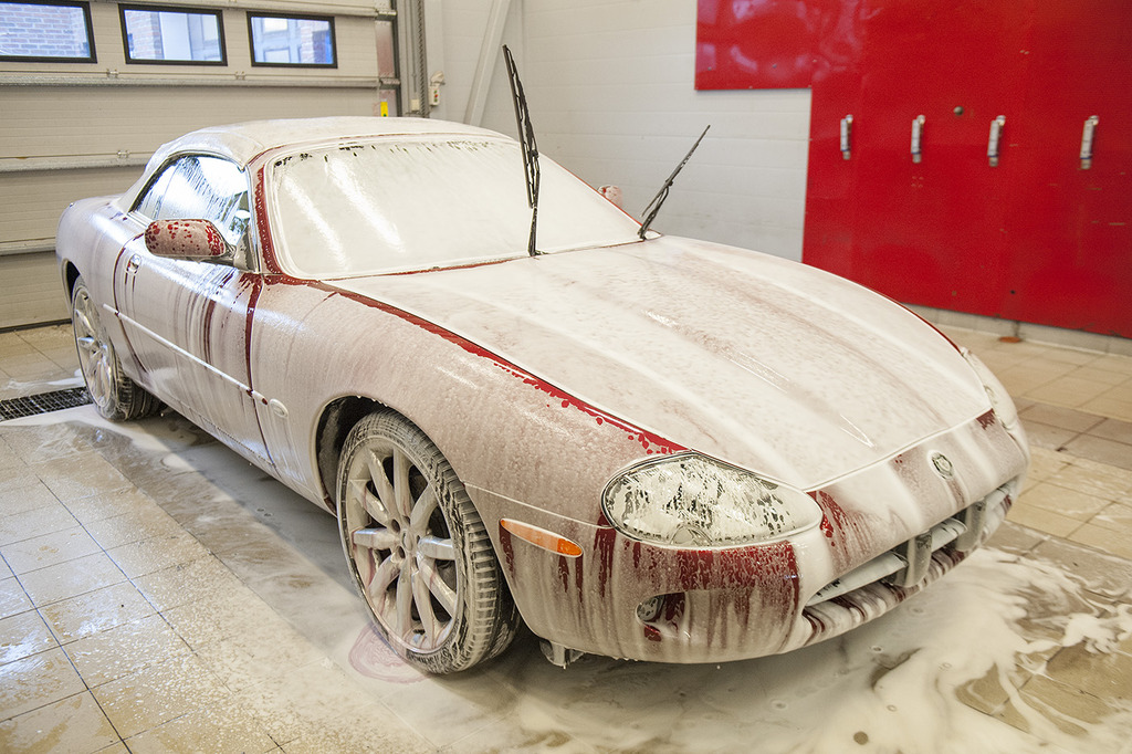

Etter 7-8 minutter ble dette toppet med Surfex HD 1:10 som fikk nye 7-8 minutters virketid.

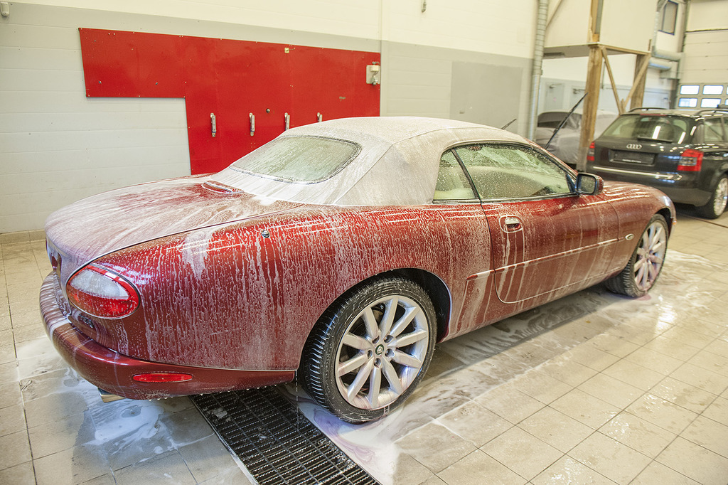

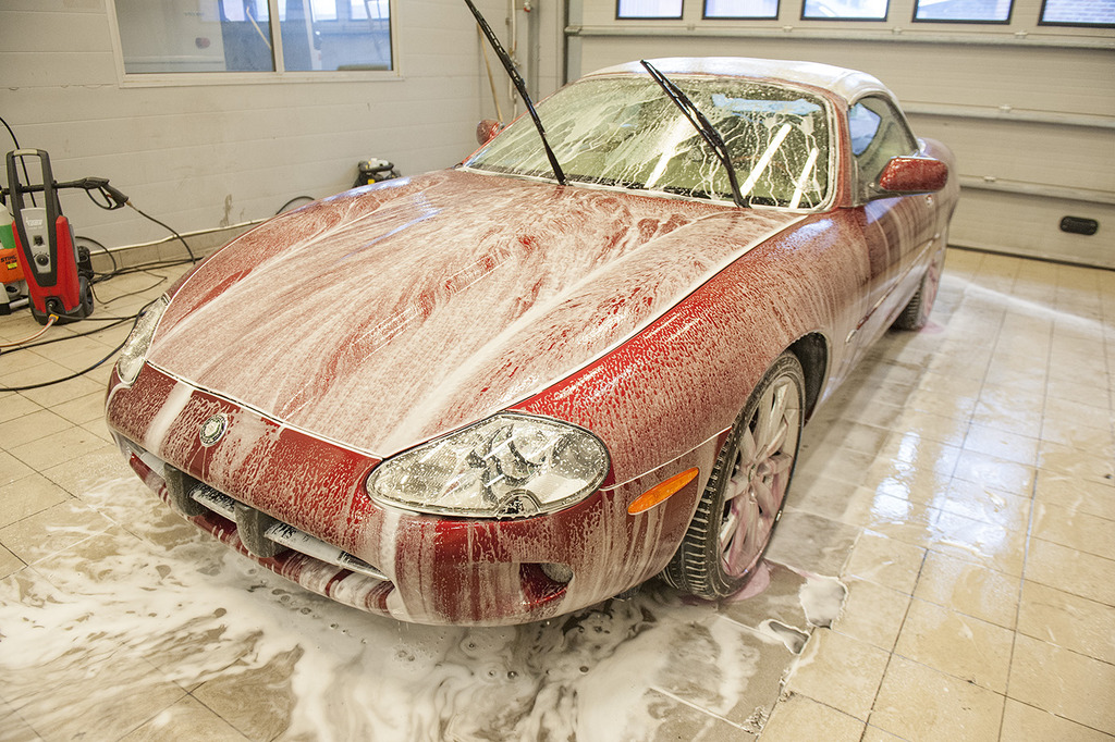

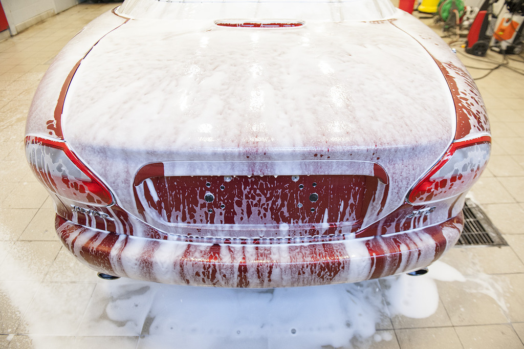

Så ble hele bilen toppet med en tynn blanding Autofoam som fikk renne av litt skitt i noen minutter.

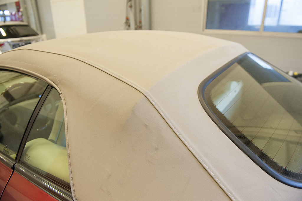

Etter at det tynne skummet var nesten borte ble hele bilen toppet på nytt med en tykk blanding Autofoam. Under virketiden på denne ble også cabrioleen børstet for å løsne på skitt som satt i stoffet.

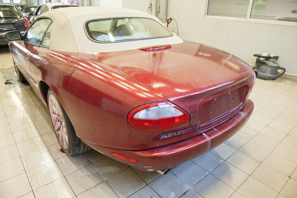

Avspyling ble utført og Korrosol skulle få prøve seg. Dette er en sommerbil så det var ikke store forventninger til noe funn, og det stemte ganske bra.

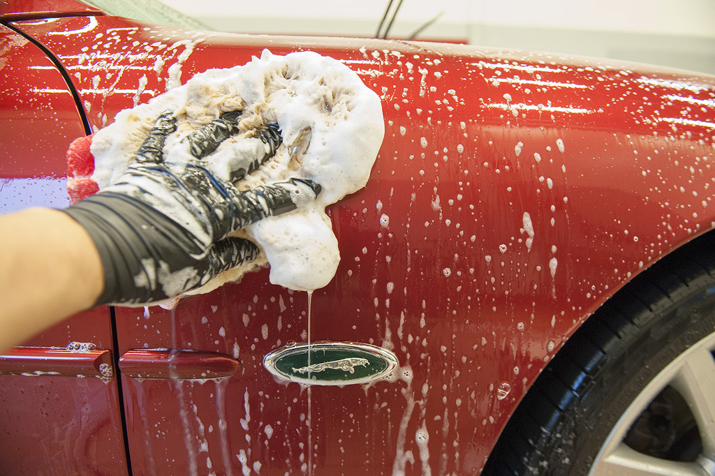

Ny avspyling og så var det håndvask. Denne ble tatt med Mothers washmit og Carpro Reset i bøtta.
Felgene fikk siste rest av vaskevannet sammen med dedikerte børster.

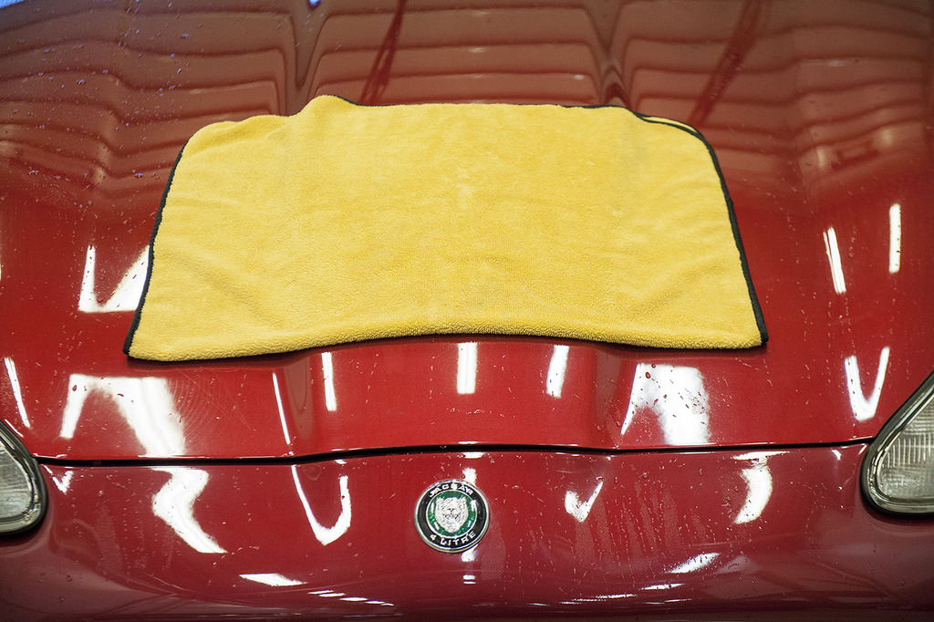

Tørkejobben ble tatt med CG Miracle Dryer som vanlig.

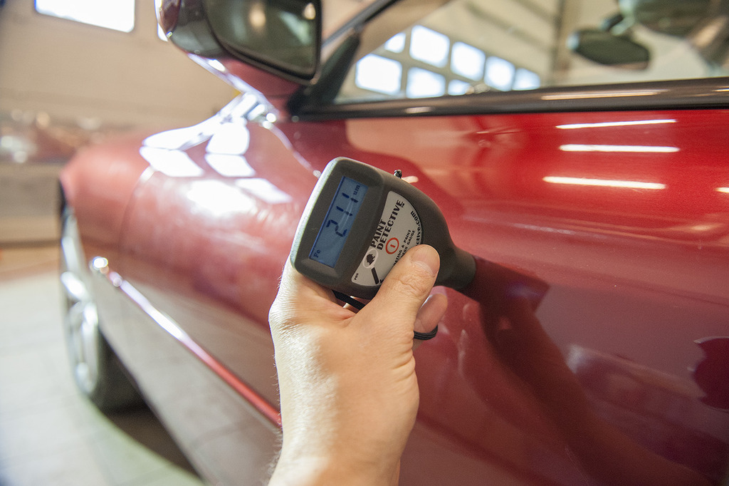

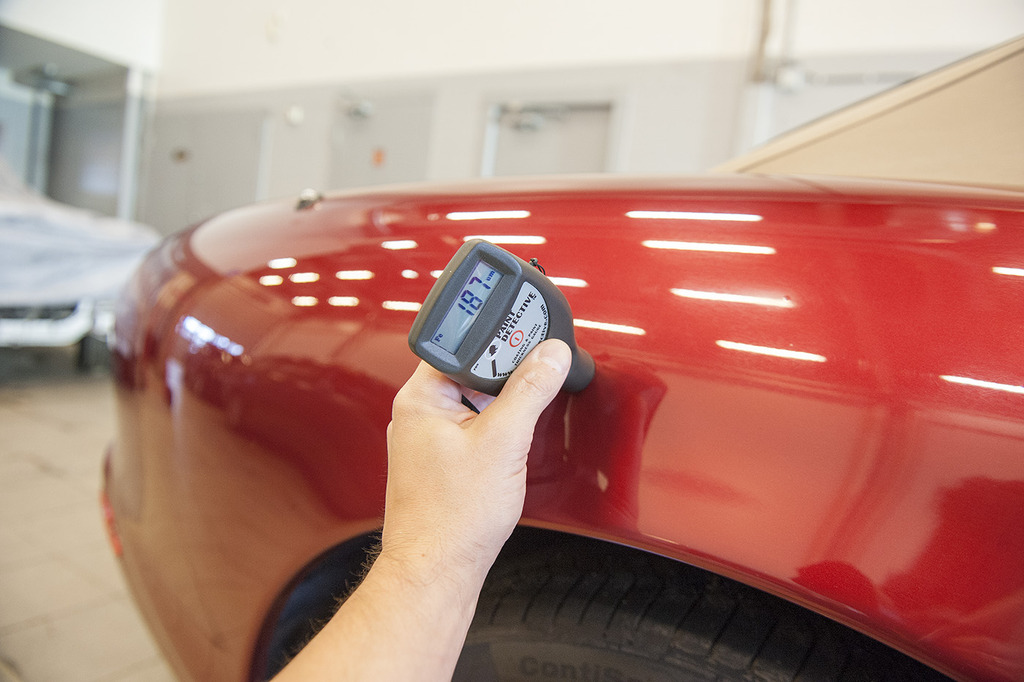

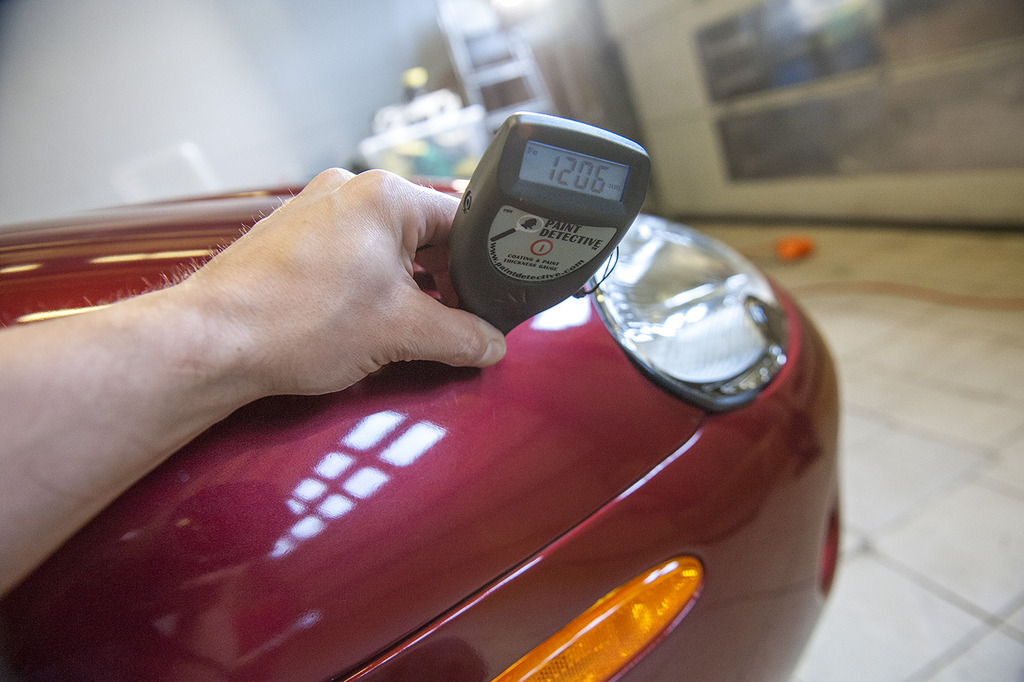

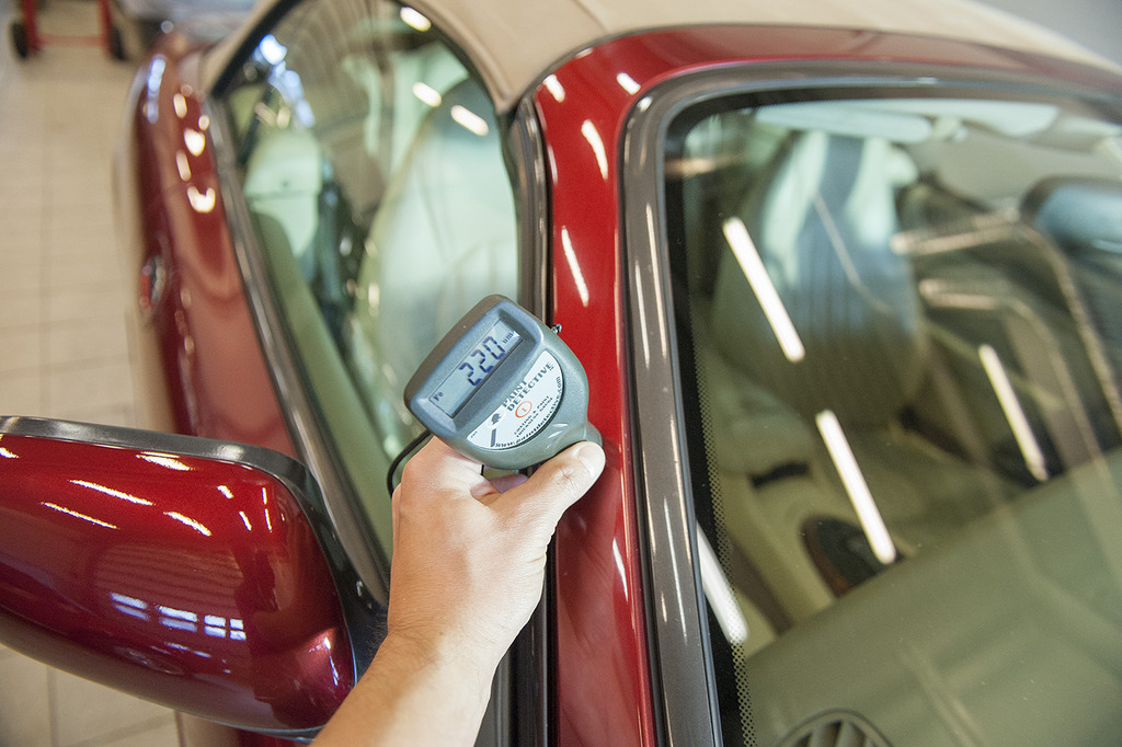

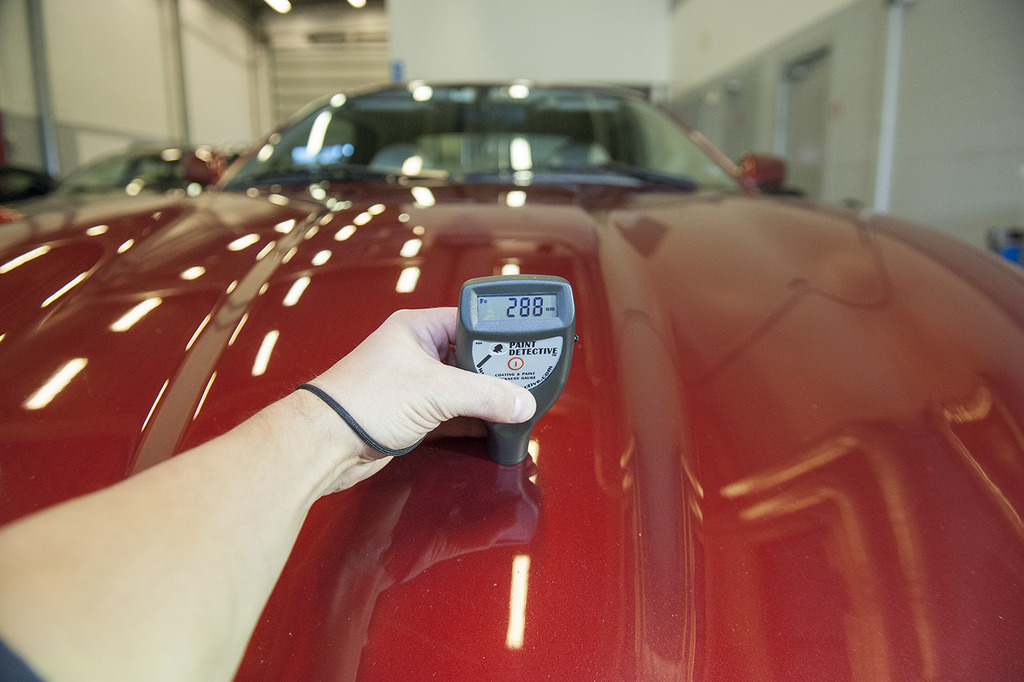

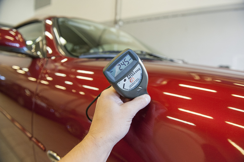

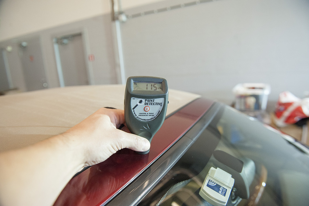

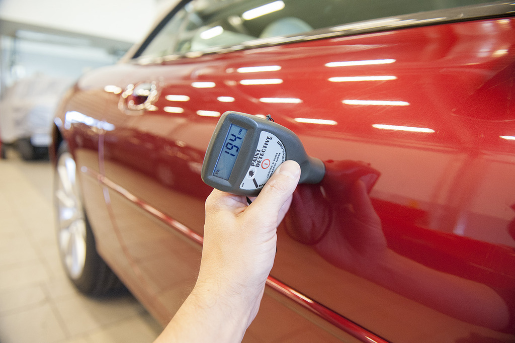

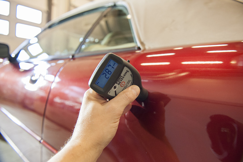

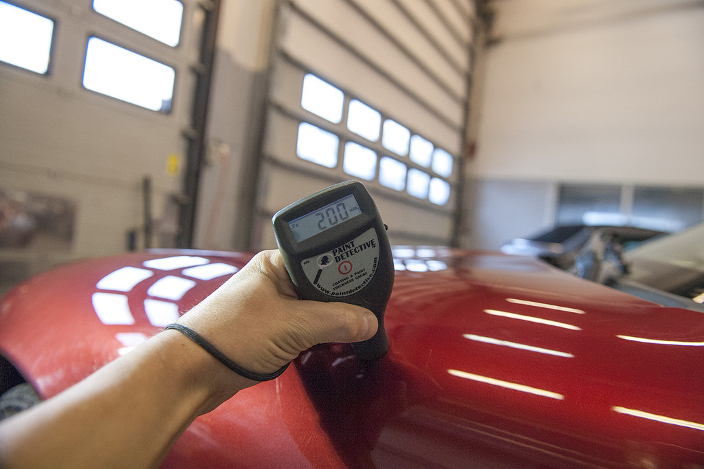

Bilen ble nå flyttet over i tørr avdeling for lakkmålinger.
Viste målinger er et snitt av 6-7 målinger per panel.
Panser.
Venstre skjerm forran.
Vestre dør.
Venstre skjerm bak.
Bagasjelokk.
Høyre skjerm bak.
Høyre dør.
Høyre skjerm forran.
Bøyle rundt frontrute.

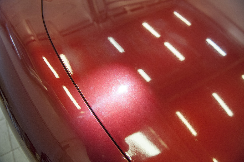

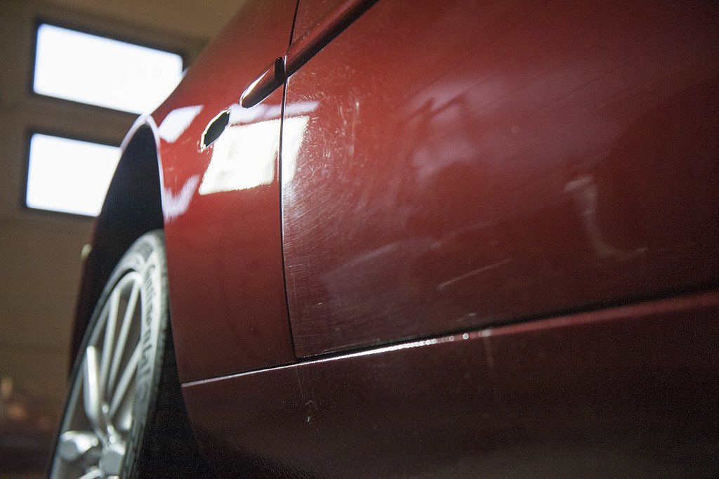

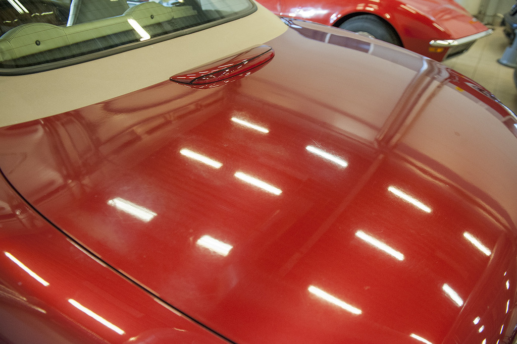

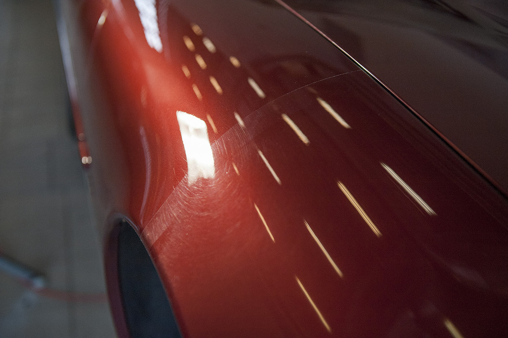

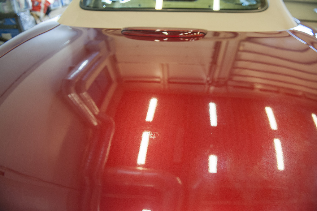

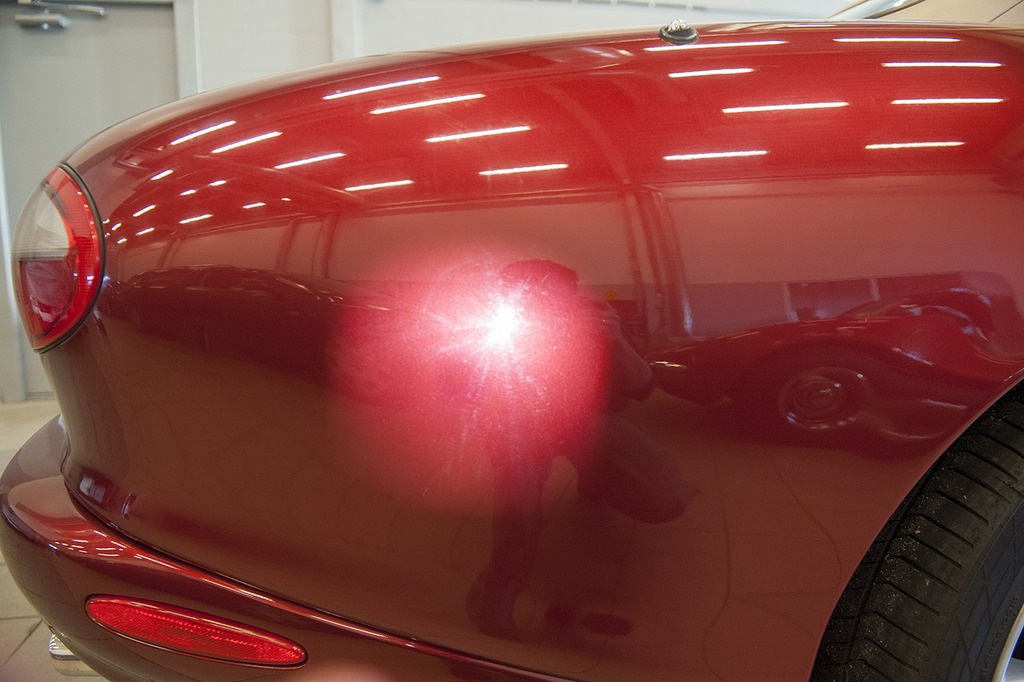

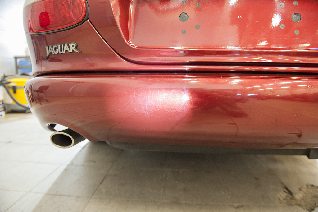

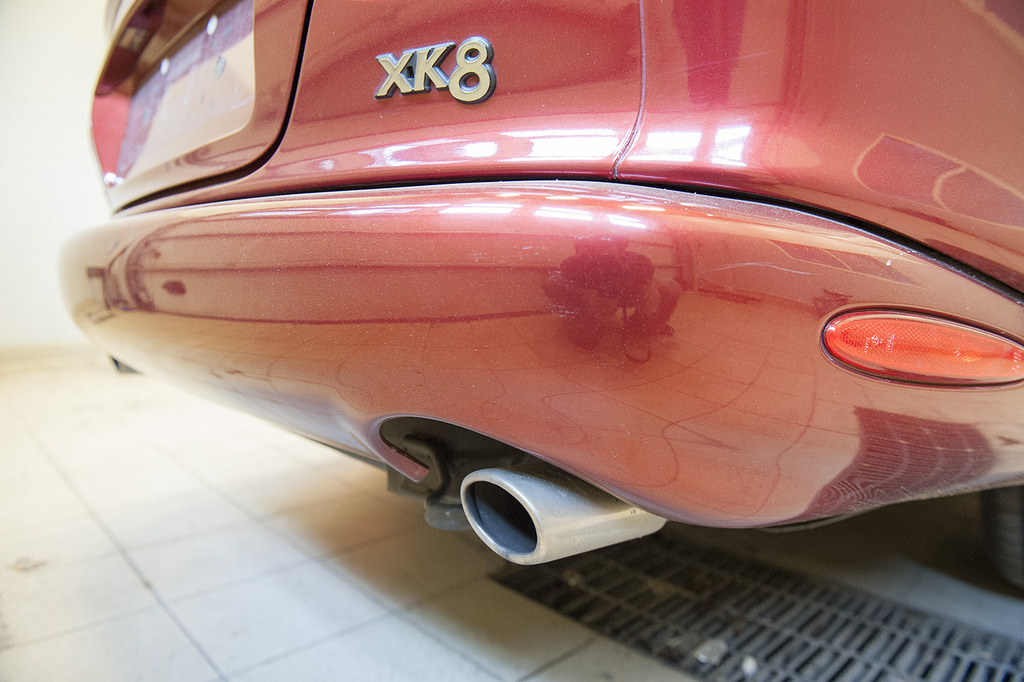

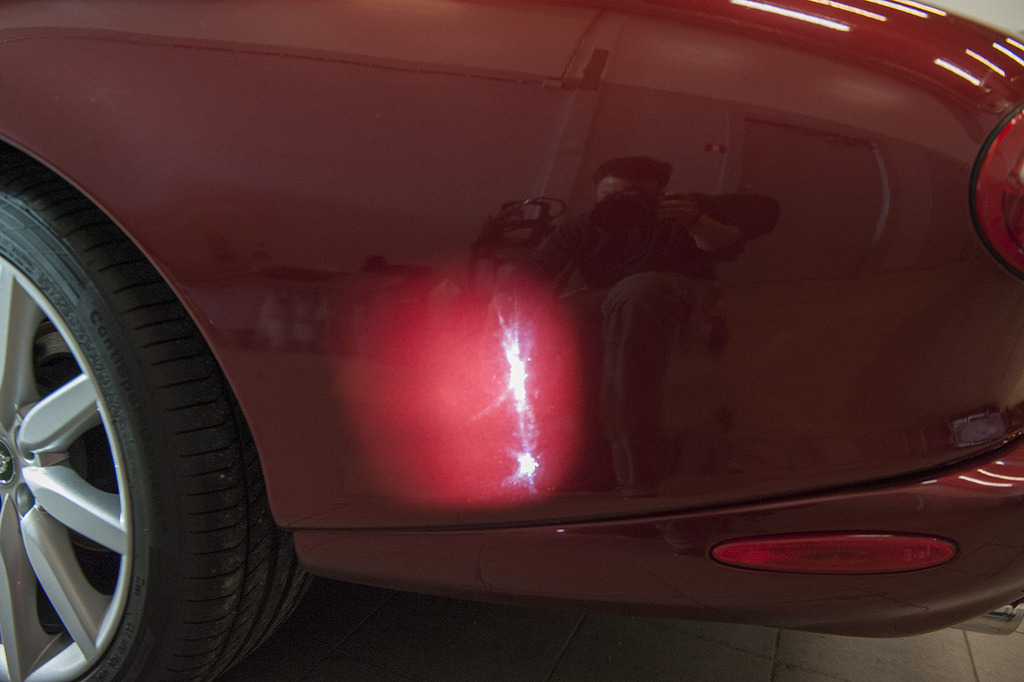

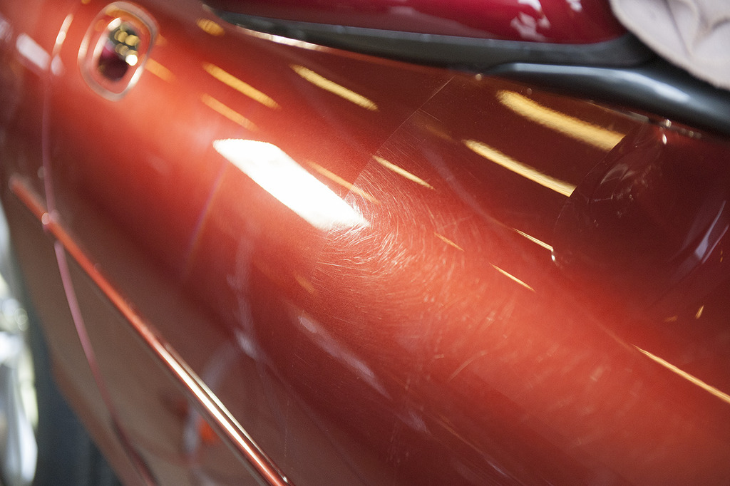

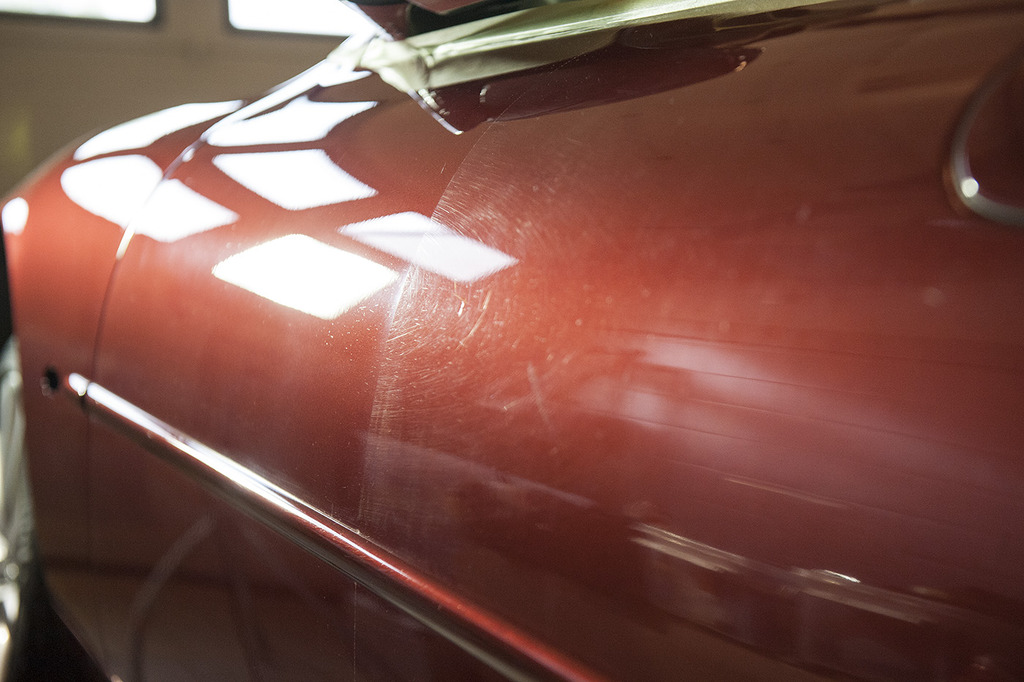

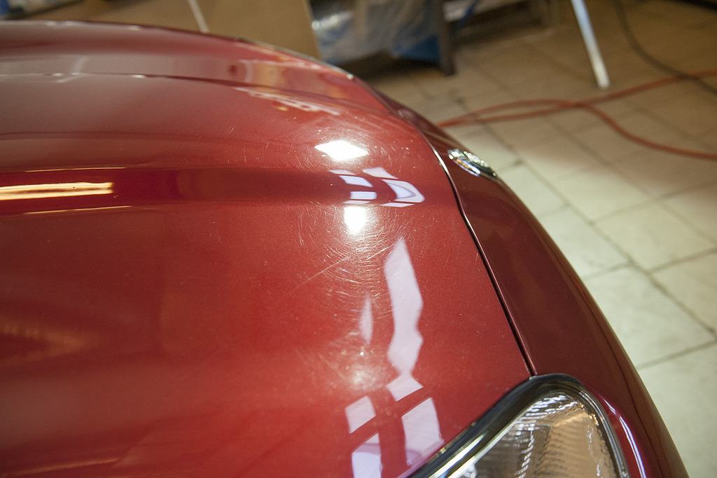

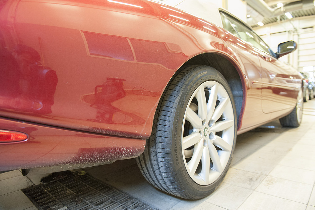

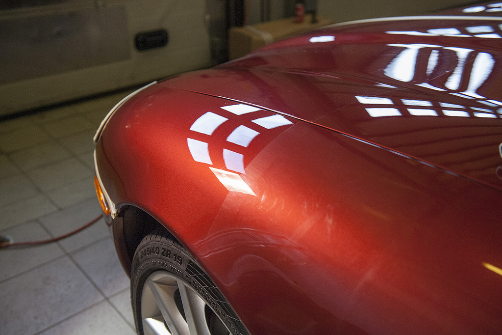

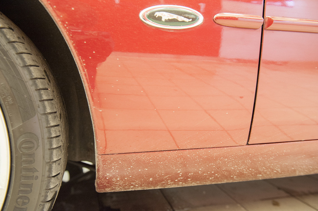

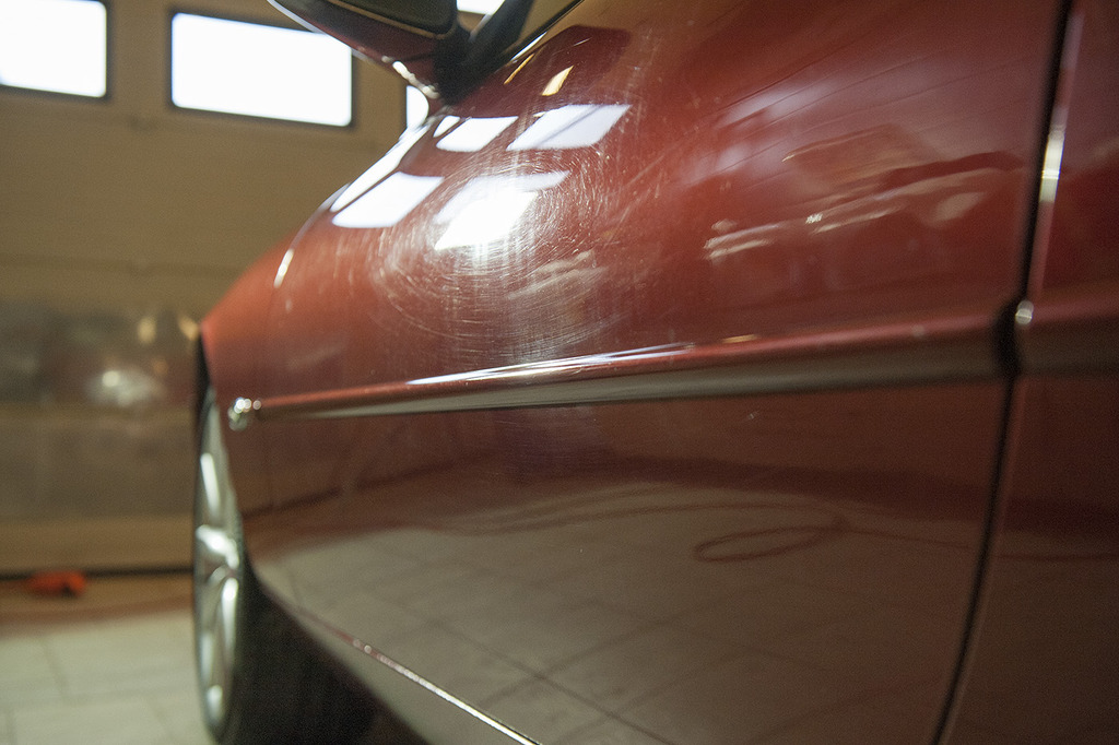

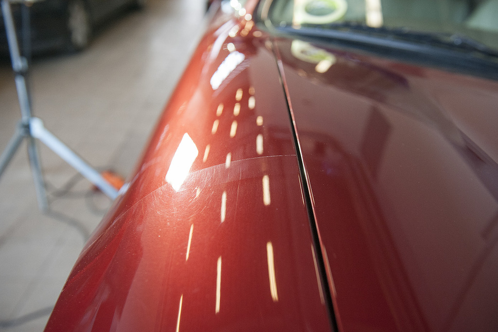

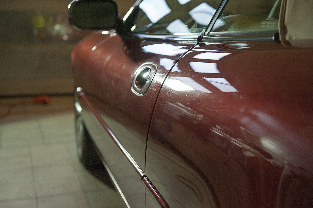

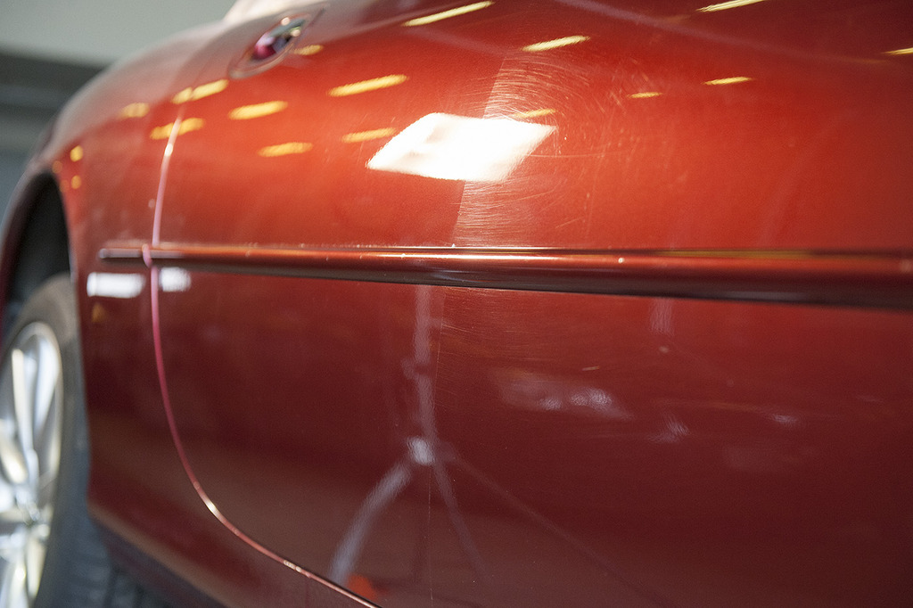

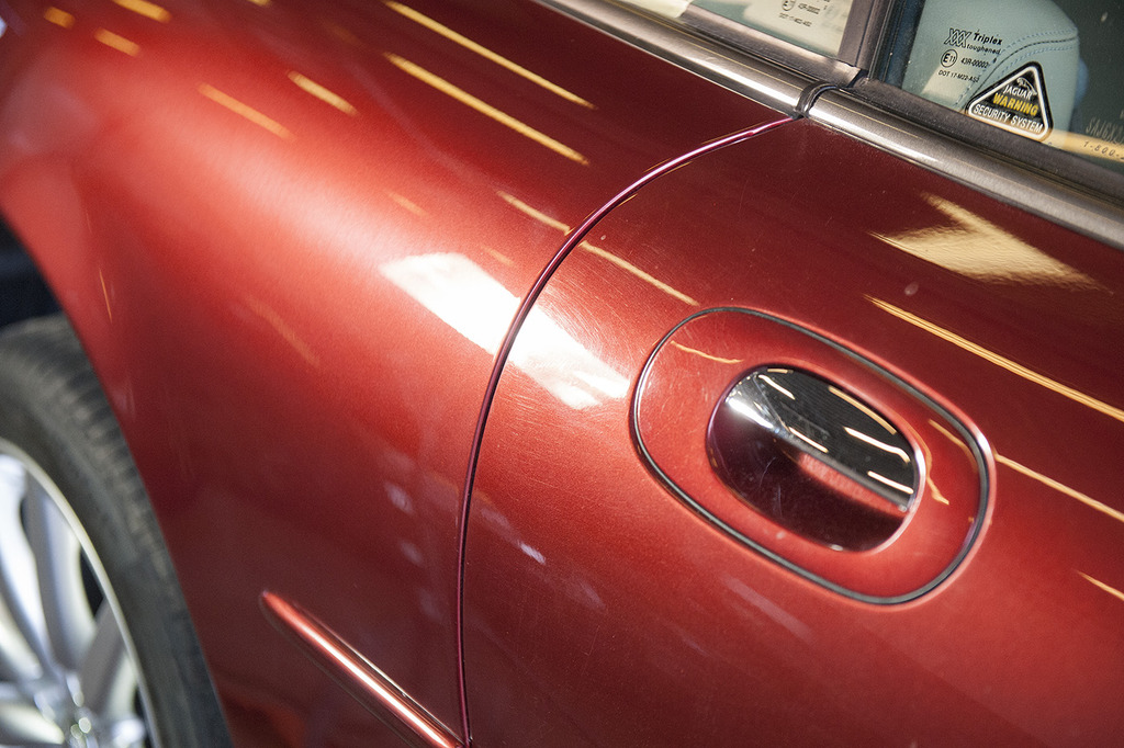

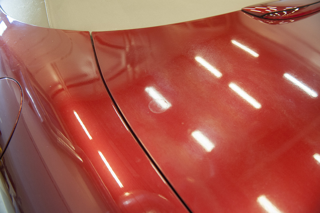

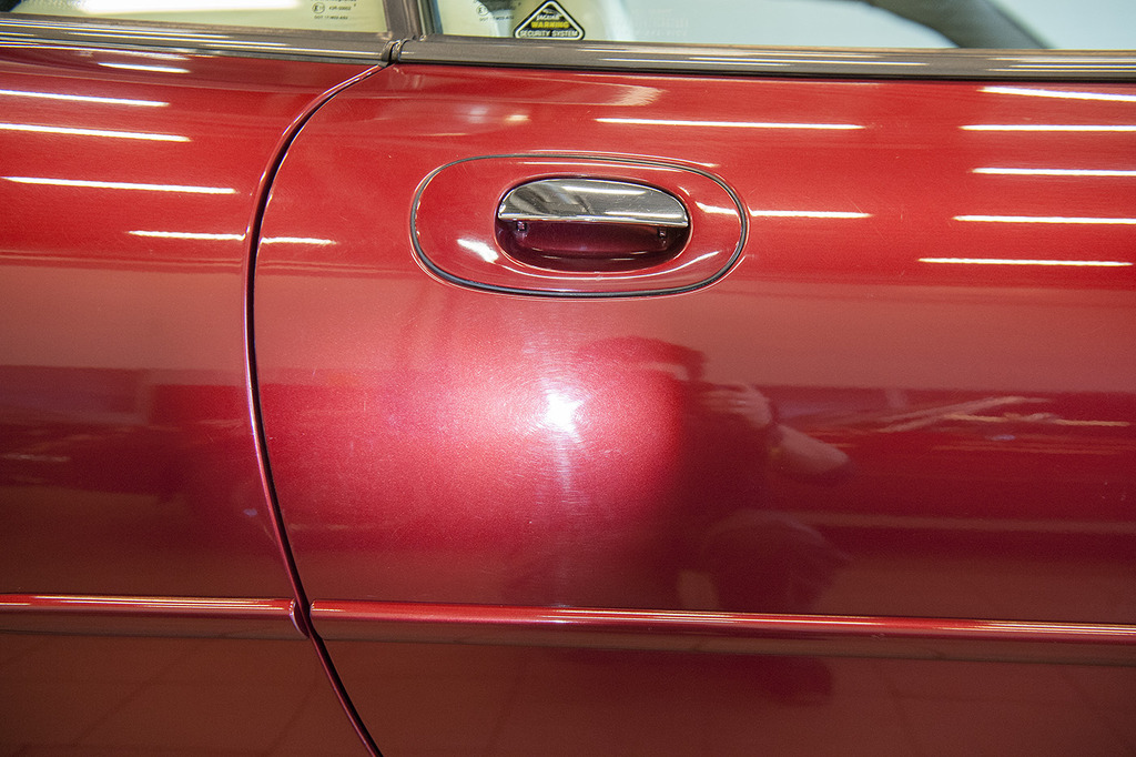

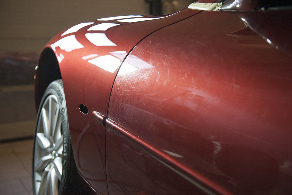

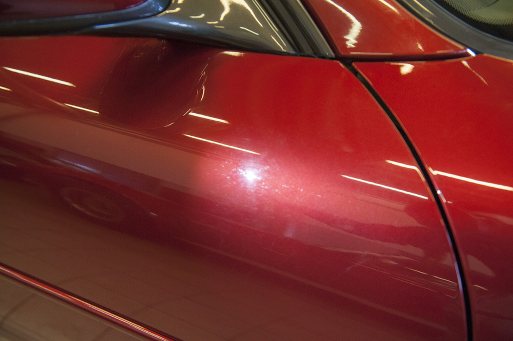

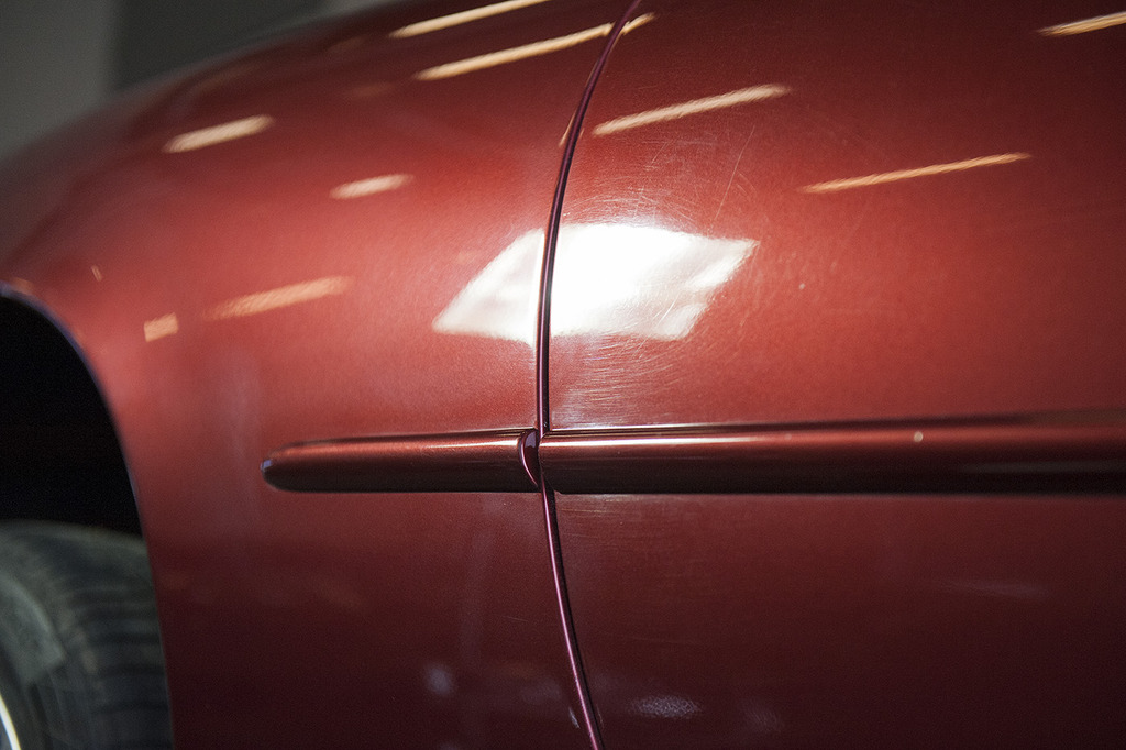

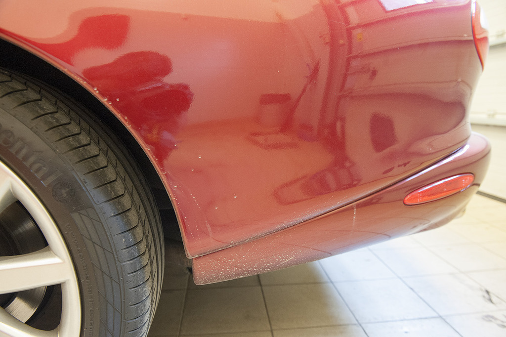

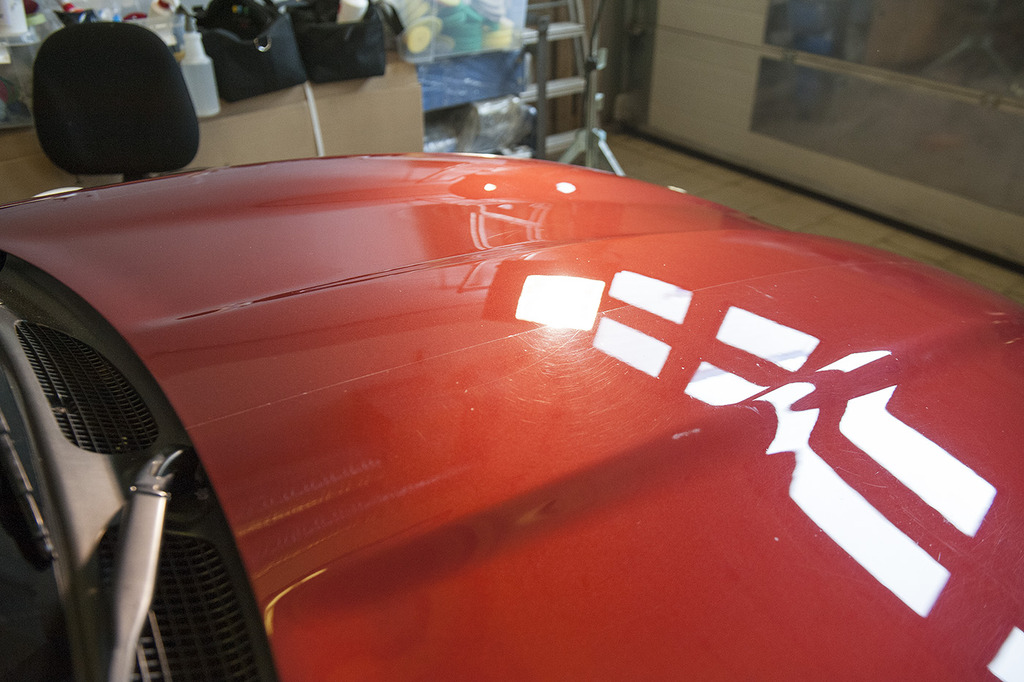

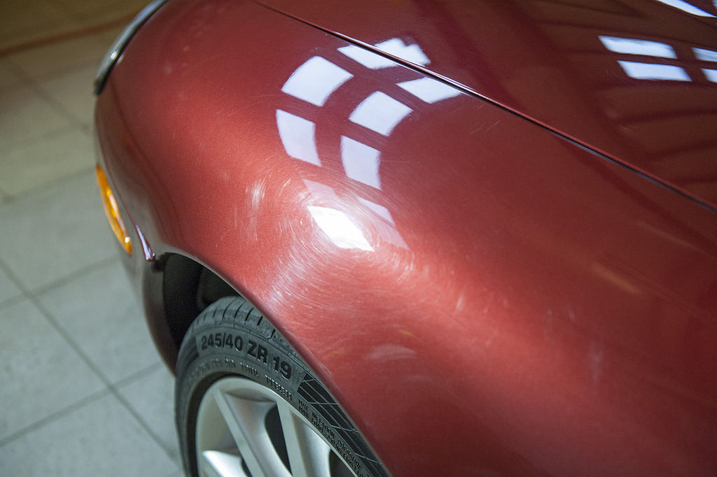

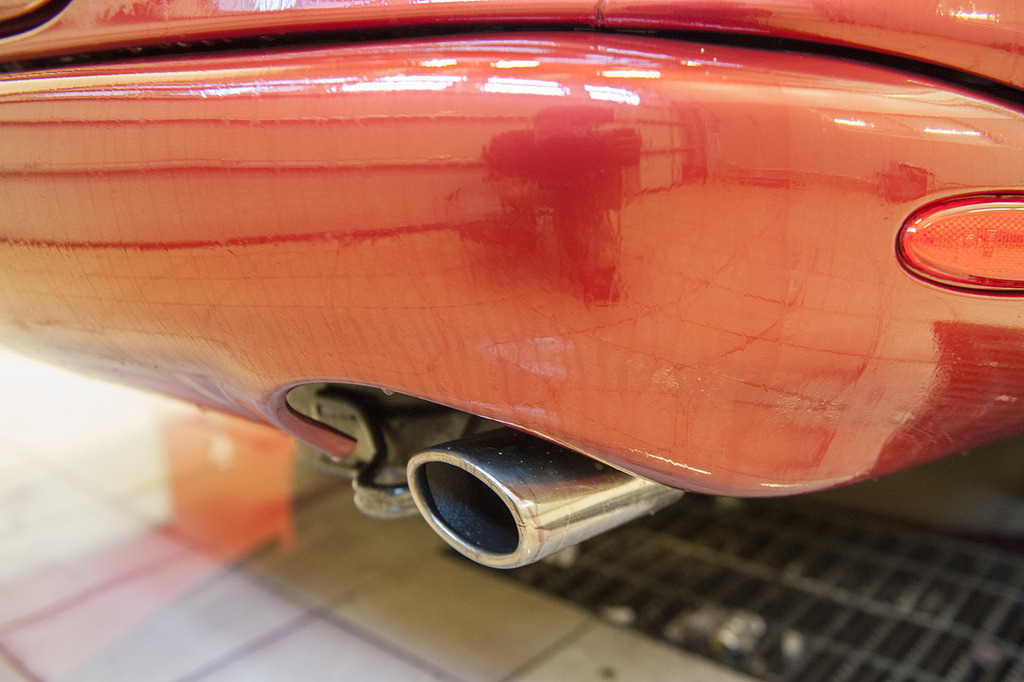

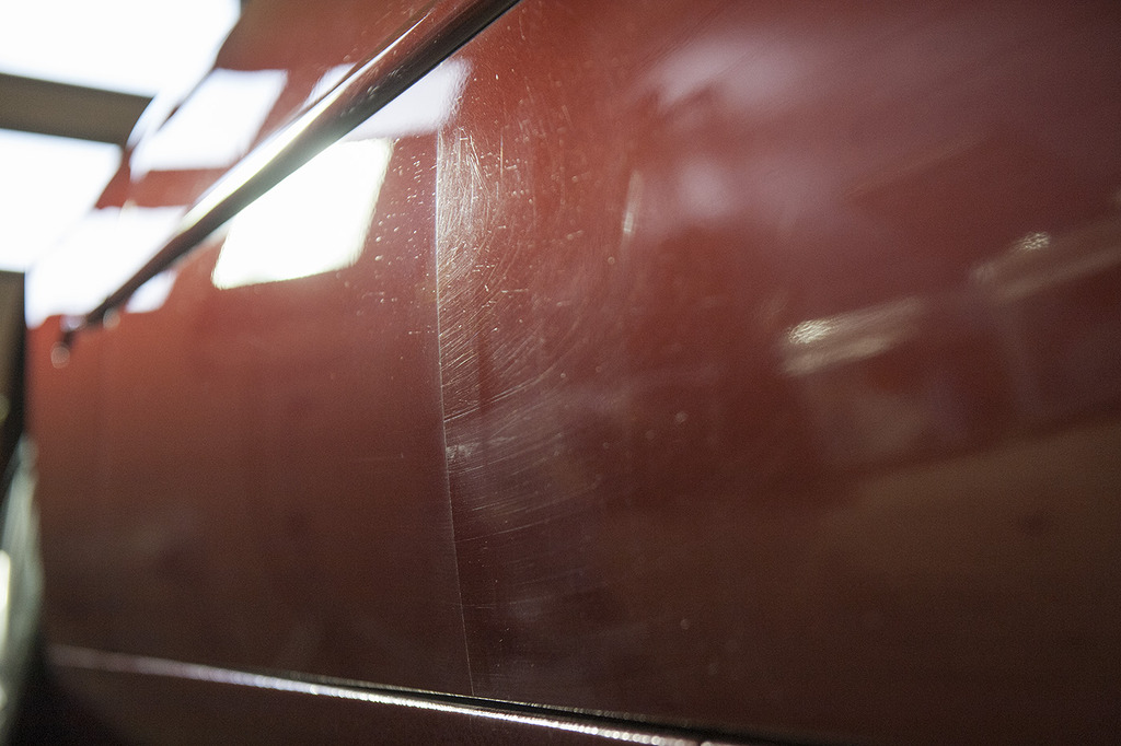

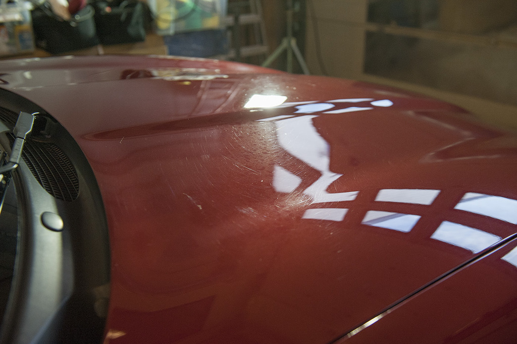

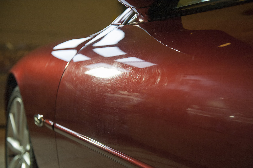

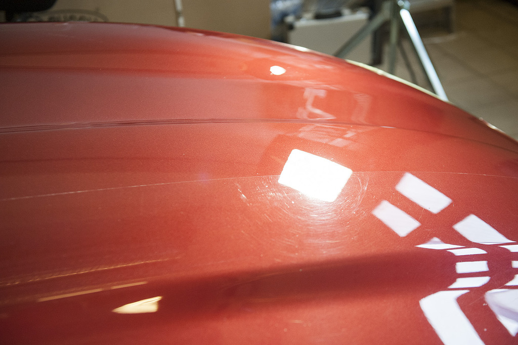

Så til tilstandsbilder. Lar egentlig bildene tale for seg selv her  :eek:

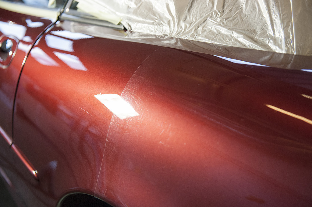

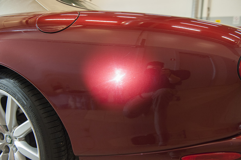

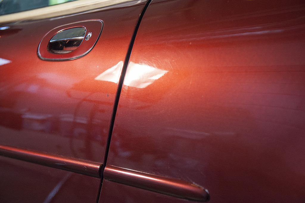

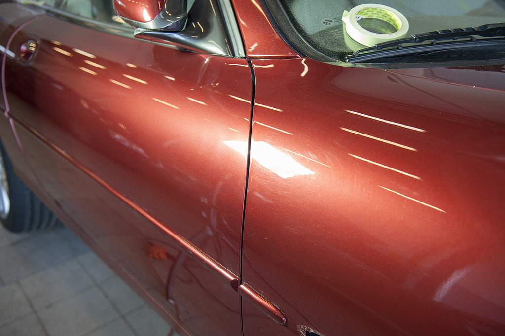

Kort fortalt, her var det alt fra slipespor i grunning, lakkbobler, etsemerker, alt fra swirls til meget dype rds og en solid mengde forskjellige lakk.
Innså nå at denne vil aldri bli bra så et generelt løft med 2-stegs jobb ville gjøre den litt mer presentabel.

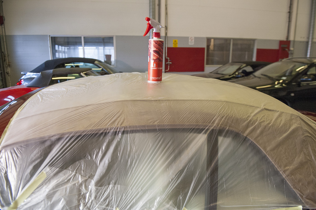

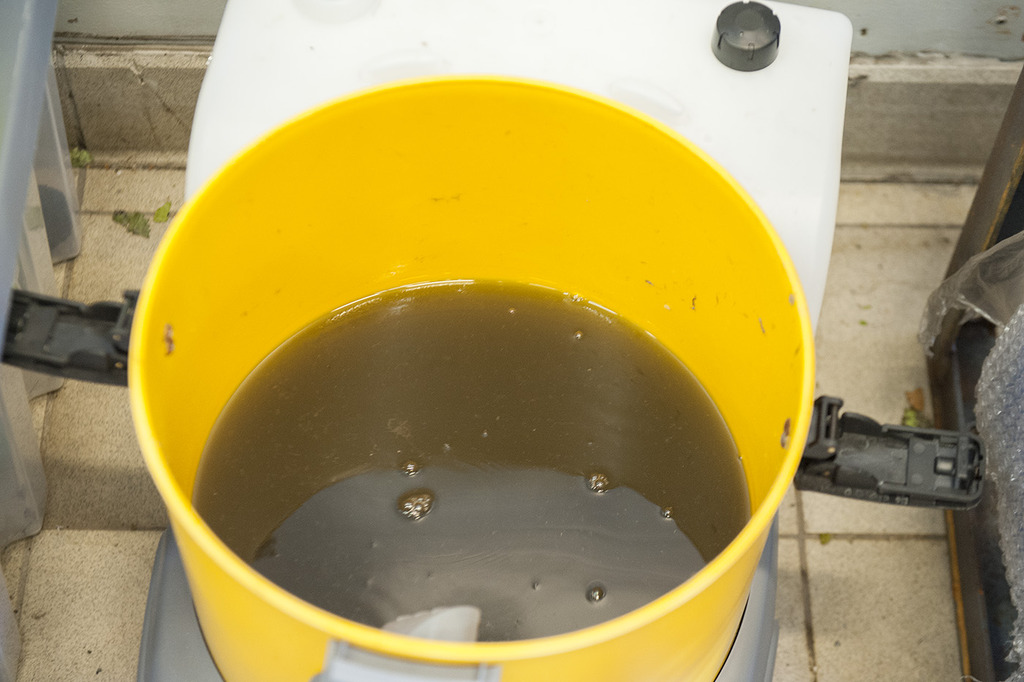

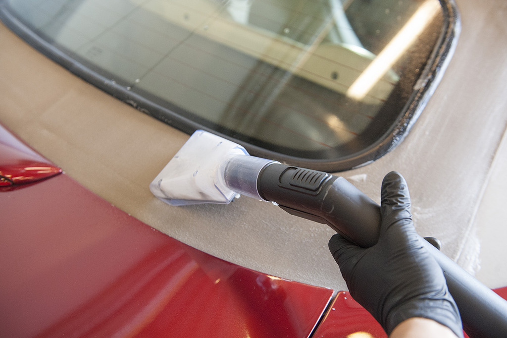

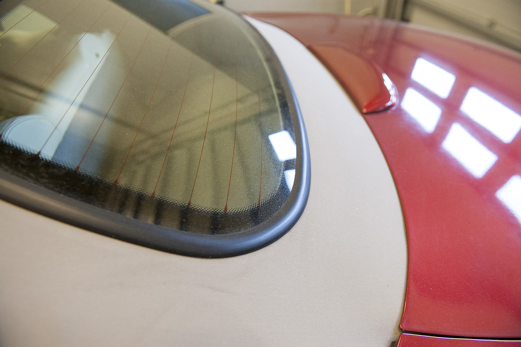

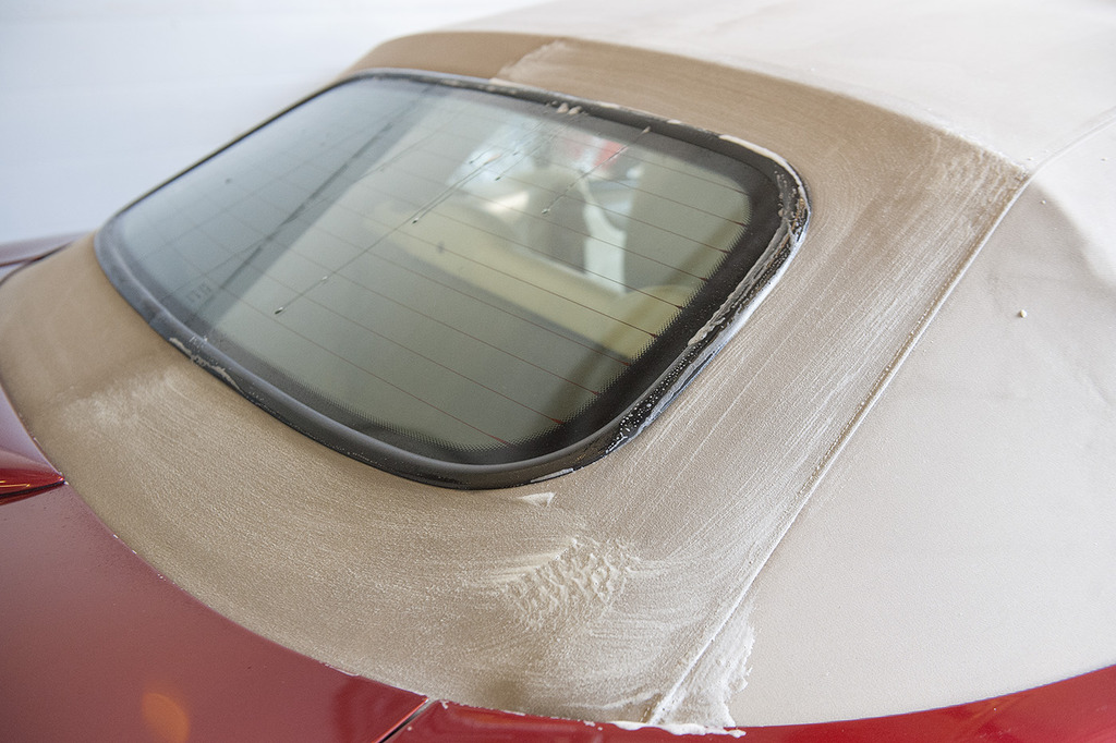

Først skulle cab`en få litt mer pleie og ble skrubbet med Gtechniq W2 i 1:10 blanding og deretter skylt ren med rensemaskinen. Her var det en solid mengde skitt som kom ut.

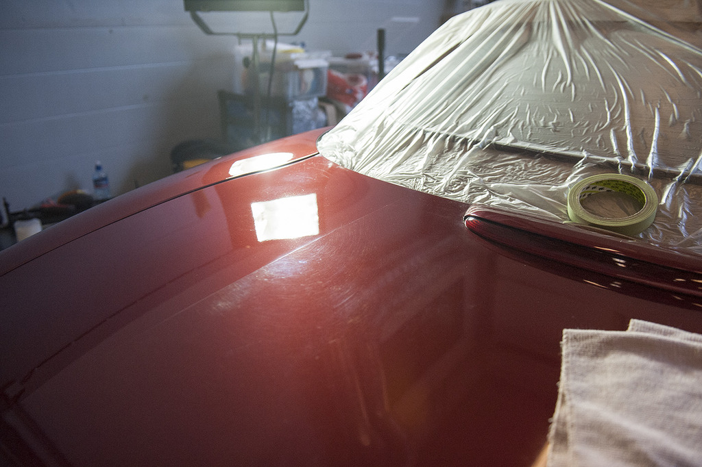

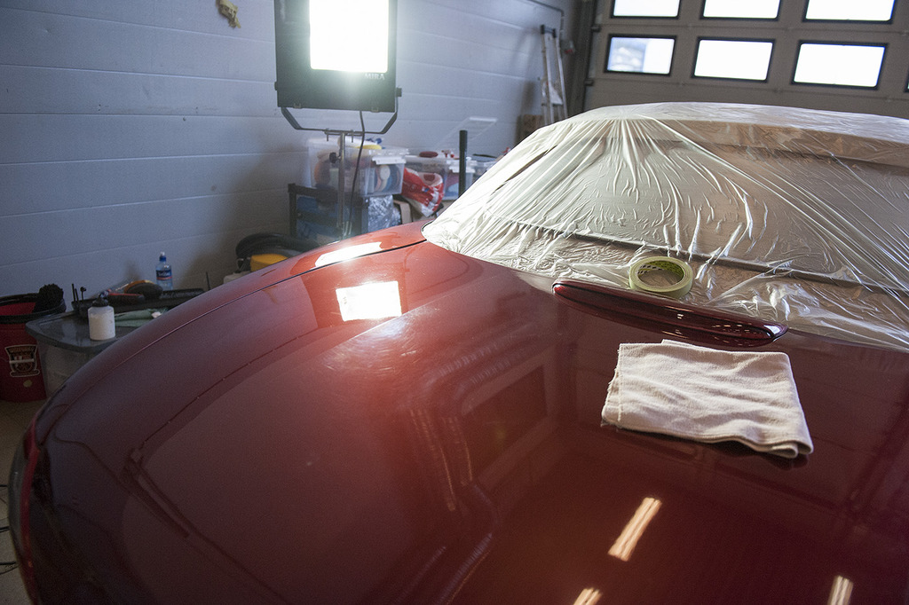

Før lakkarbeid kunne begynne ble cab`en forseglet med Gtechniq I1 og dekket til med plast.

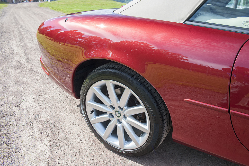

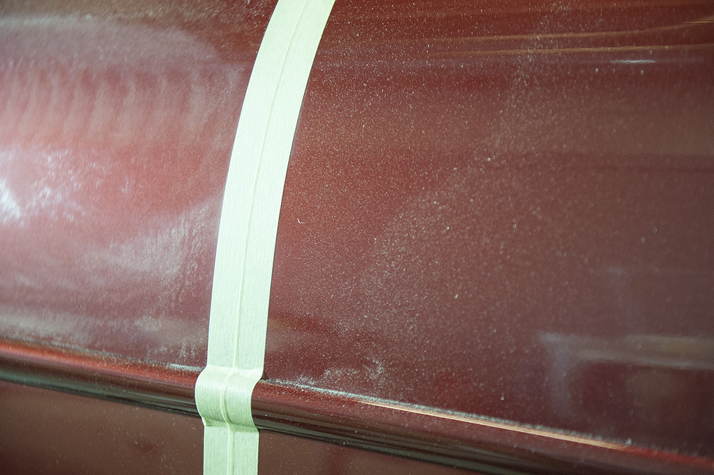

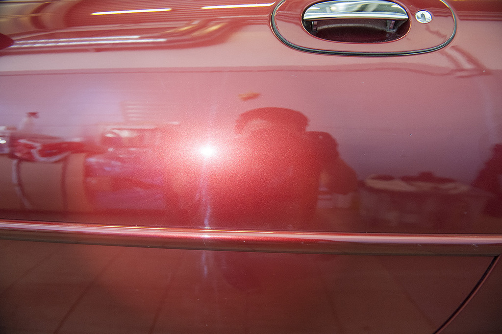

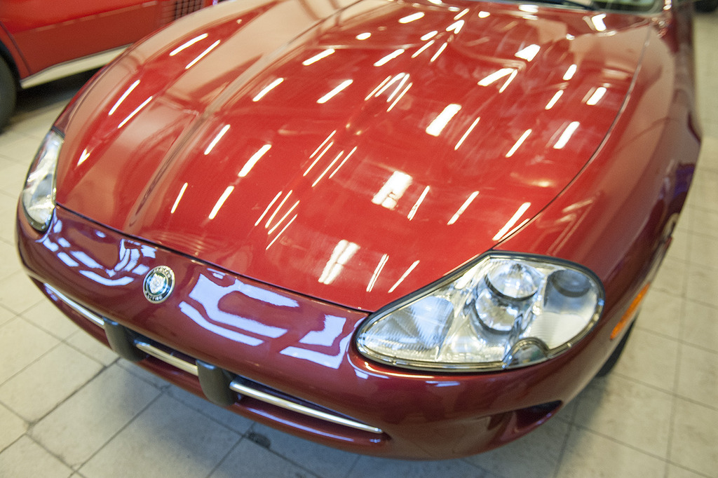

Etter litt testing på lakken ble Rupes maskinene ladet med Scholl S3Gold som jeg følte fungerte best. Dette lagde store mengder støv og mange paneler fikk en veldig tåkete finish men det ryddet passe greit opp i riper.
Videre følger litt bilder underveis.

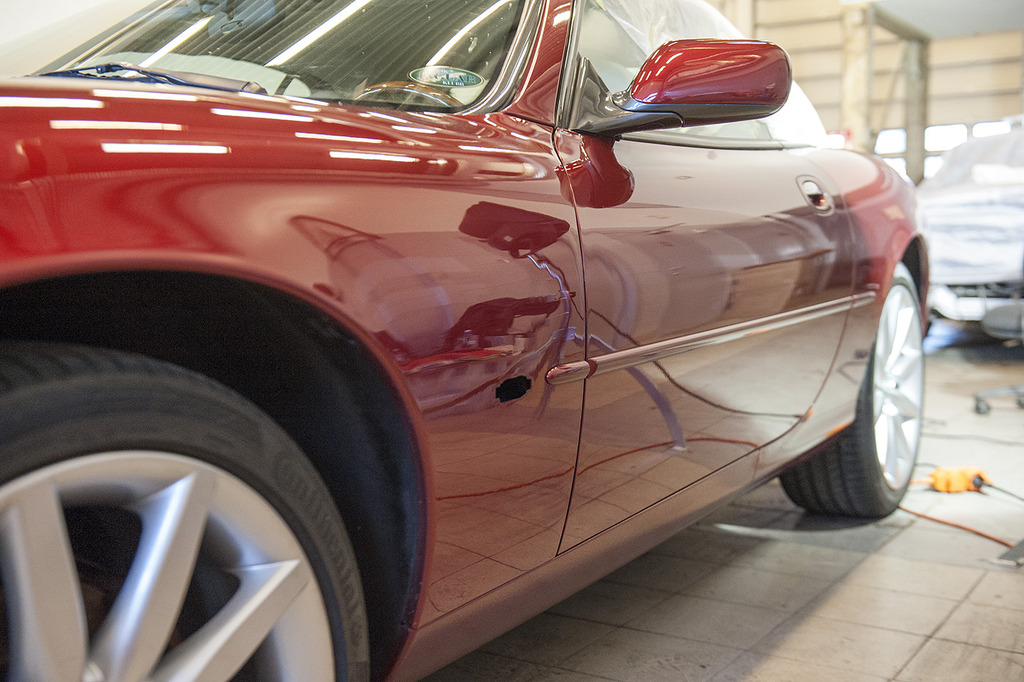

Etter grovsteget ble hele bilen tørket over med Monopol silikonfjerner før finsteget ble gjort klart. Hadde helt klart litt å rydde opp i etter hardkjøret i første runde.

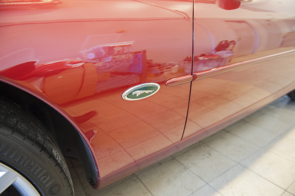

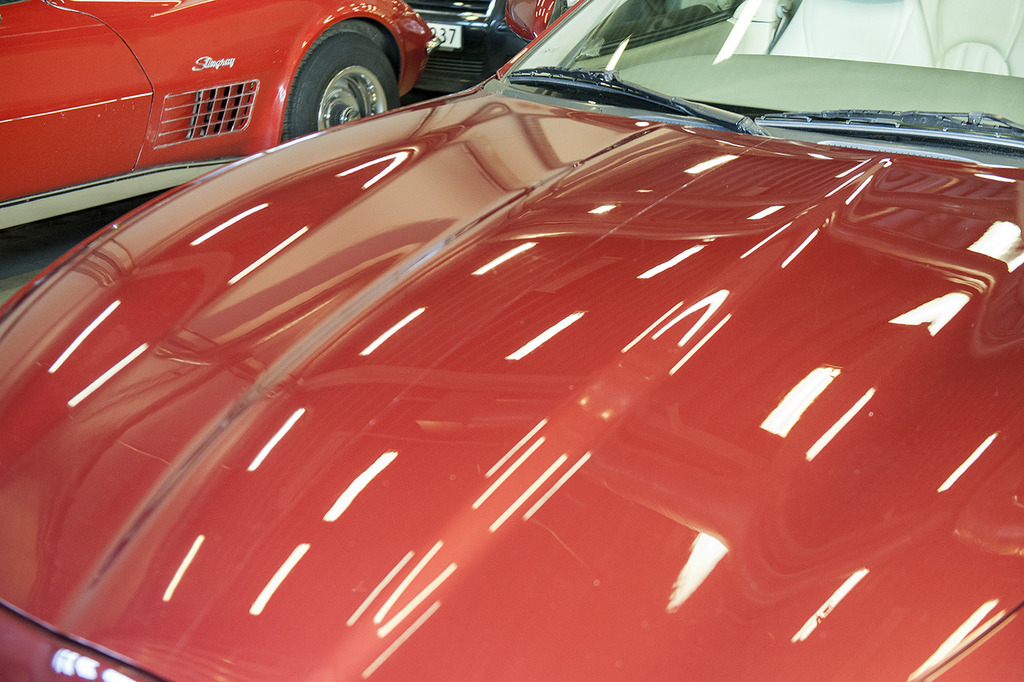

Finsteget fungerte fint med Rupes gul/gul på hele fronten mens resten av bilen måtte kjøres med hvit/hvit for å rydde opp i kjørespor men blankt ble det etterhvert.

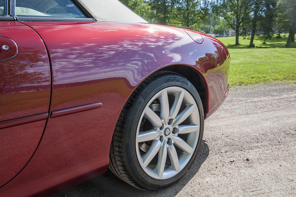

Lakkbeskyttelse på denne ble Swissvax Shield.

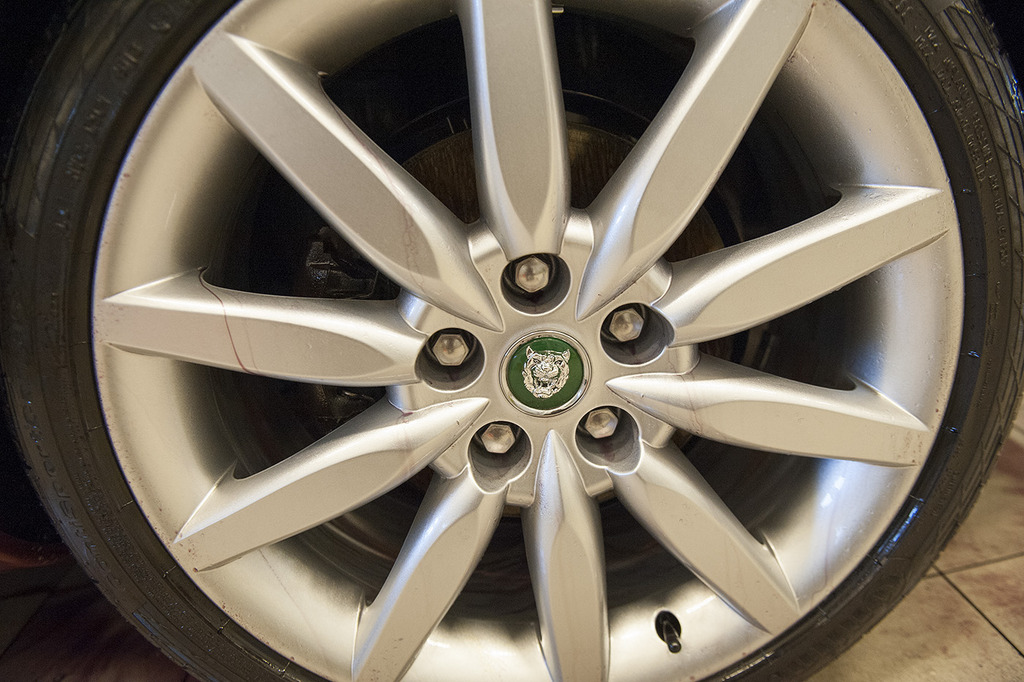

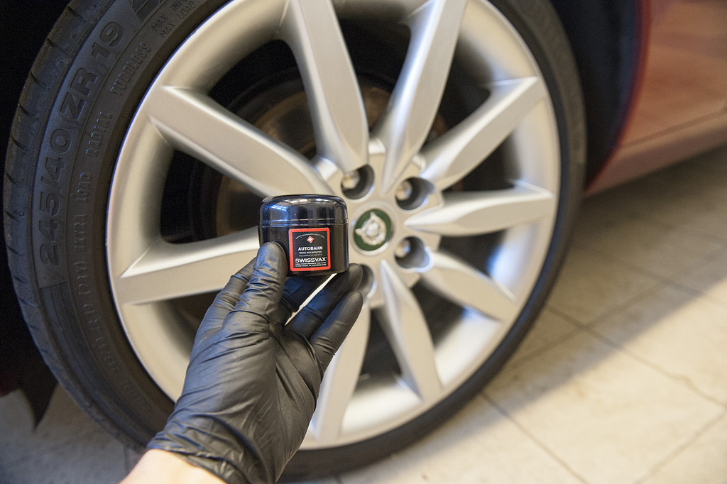

Felger ble tørket over med Monopol silikonfjerner og deretter beskyttet med Swissvax Autobahn.

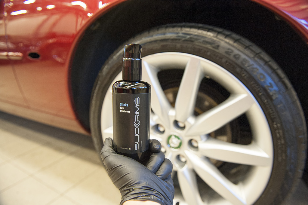

Dekksider fikk fornyet utseende med produkt fra Slickrims.

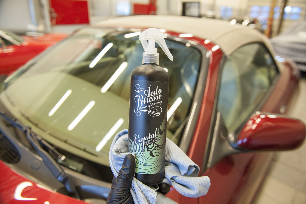

Alt av glass ble vasket på begge sider.

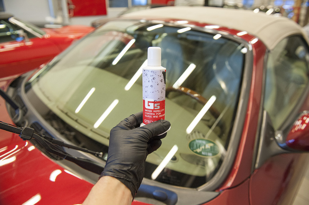

Frontrute fikk Gtechniq G5.

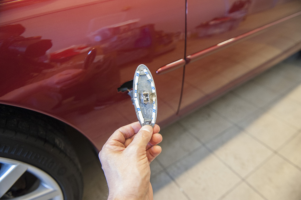

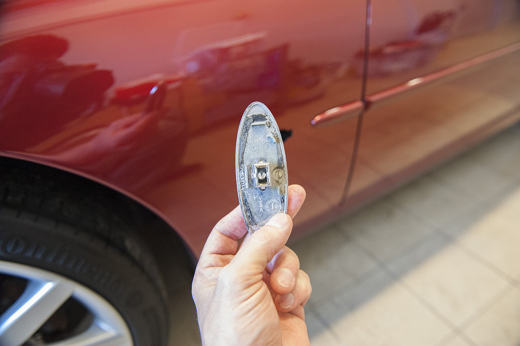

Sideblinklysene som ble tatt av under polering hadde veldig gammel og sprø lim igjen på baksiden. Denne ble fjernet og ny dobbelsidig tape ble satt på.
Skiltplatene fikk også litt beskyttelse.

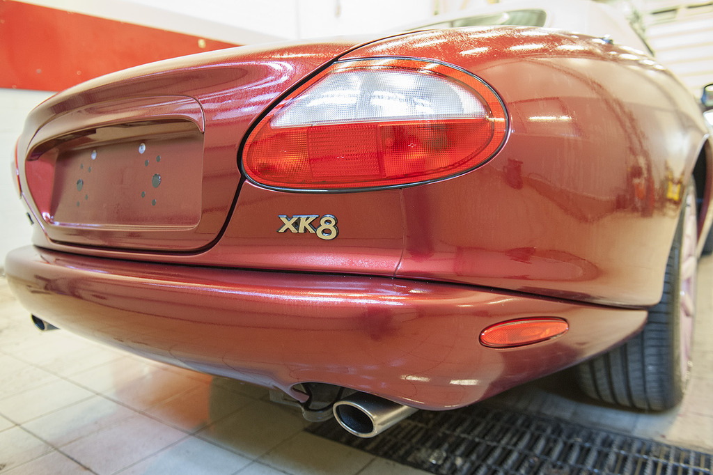

Eksosstusser ble behandlet med Swissvax Metal Polish men glemte bilde av dette.

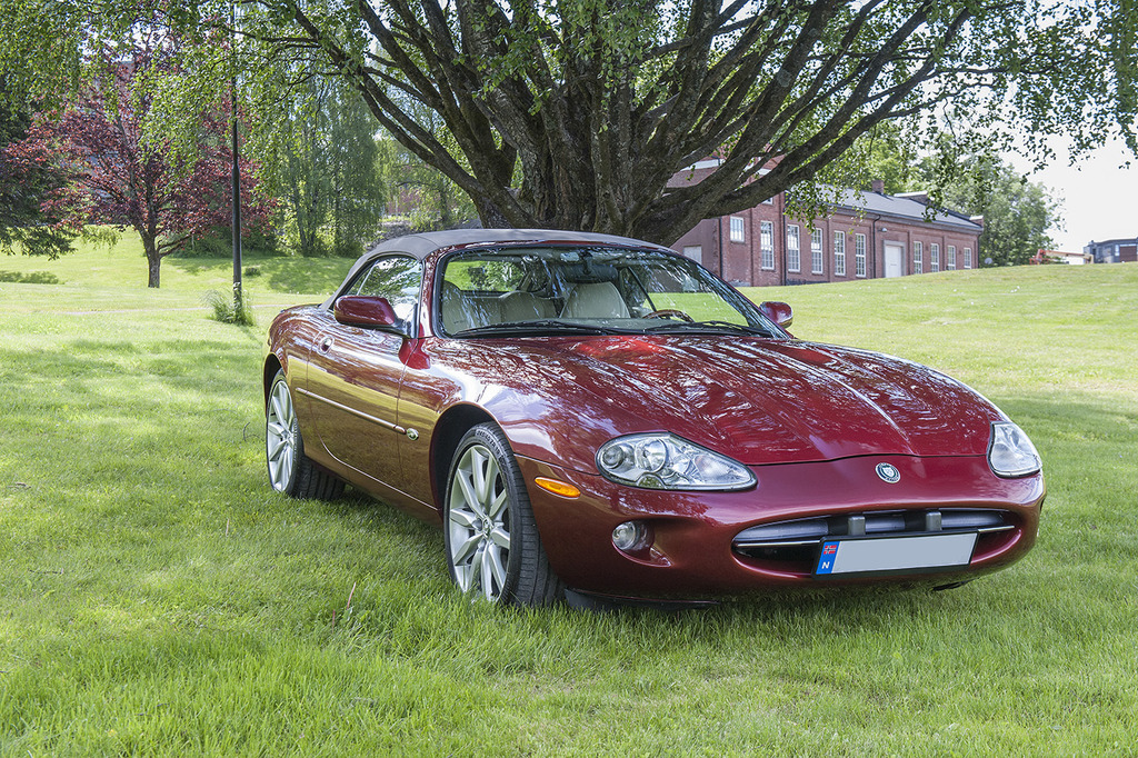

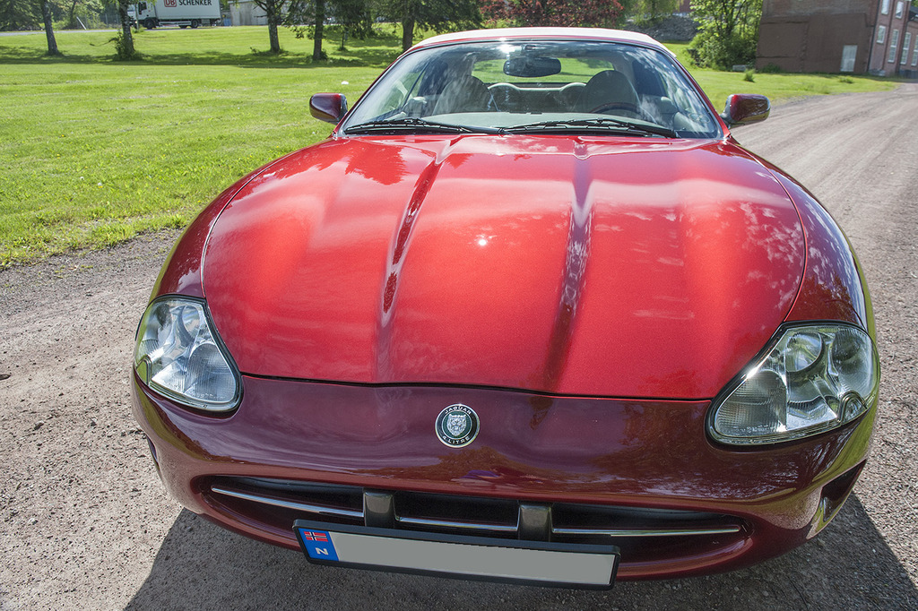

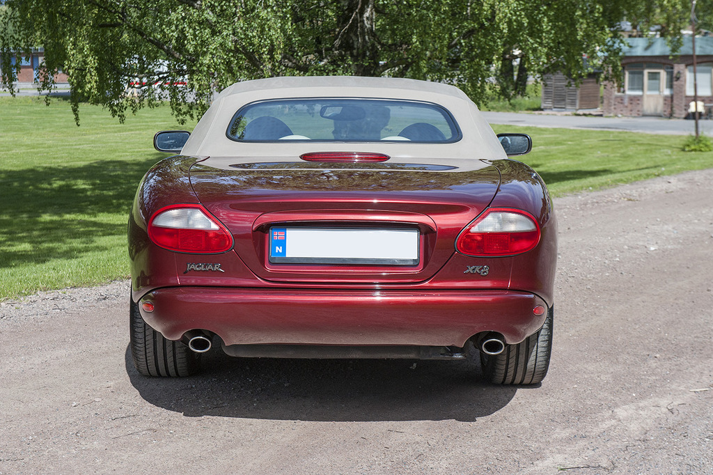

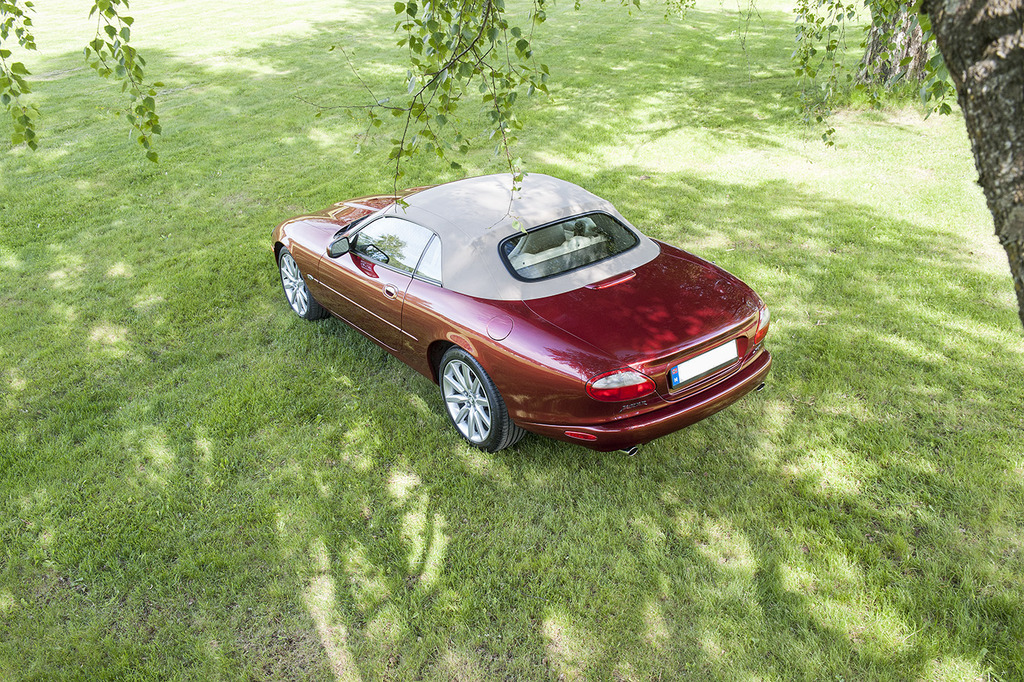

På med merket og ut i solen for ferdigbilder  :)
