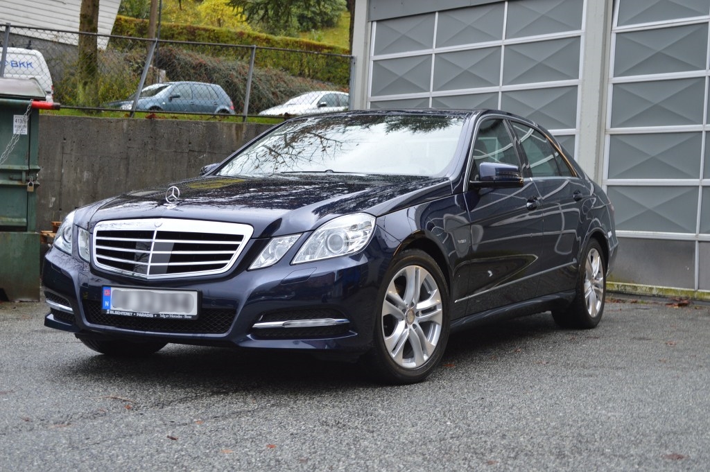

Mercedes E220 CDI - 2012 mod
Detailed by Mikalsen
Årets siste jobb for min del, dessverre ikke tilbake med S&S før sommeren neste år, da i egen garasje.
Denne jobben har lagt på plan i et par måneder.
Jobben omhandler en 1-stegs jobb og noe detaljearbeid. Målet er å friske opp lakken og få den beskyttet for vinteren.

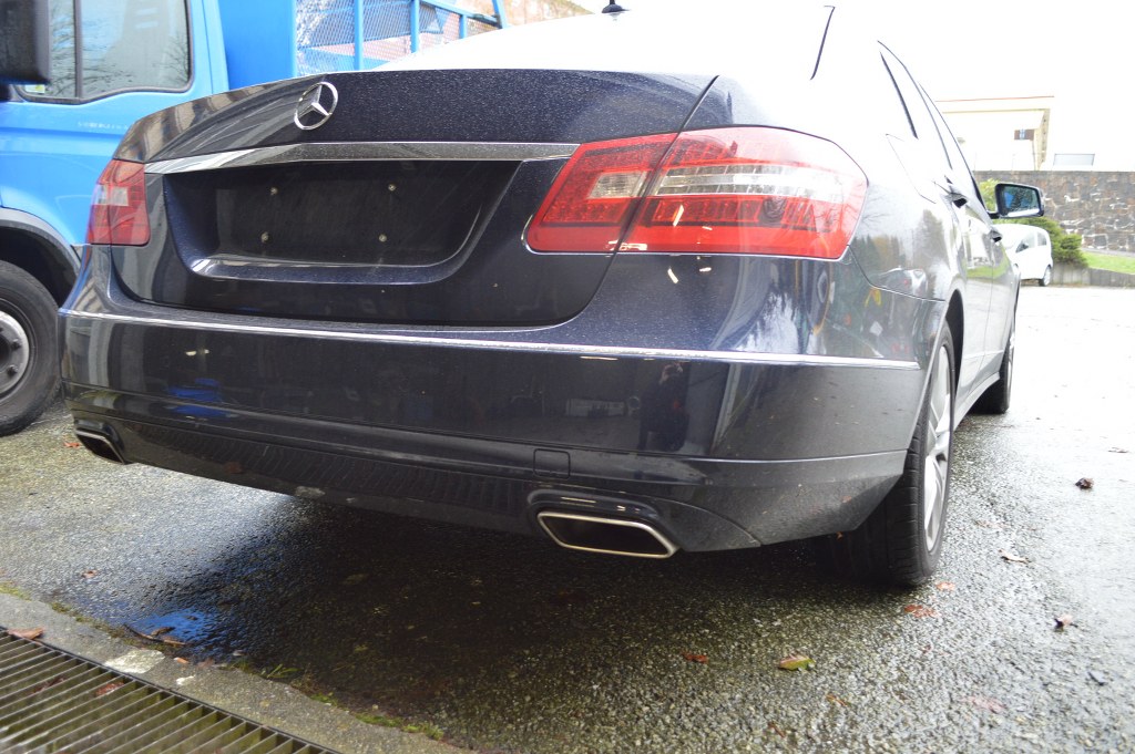

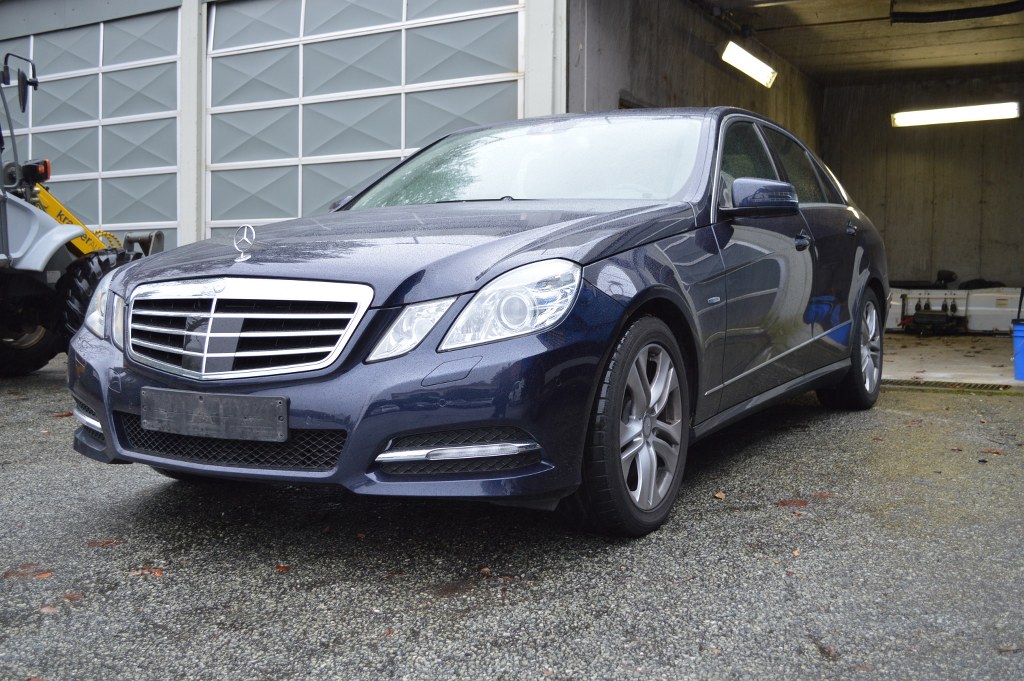

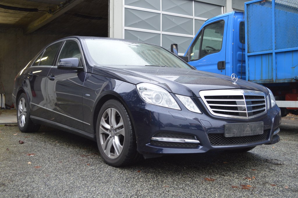

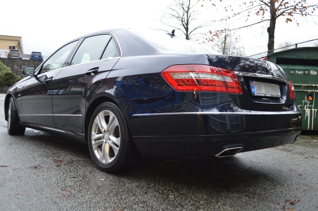

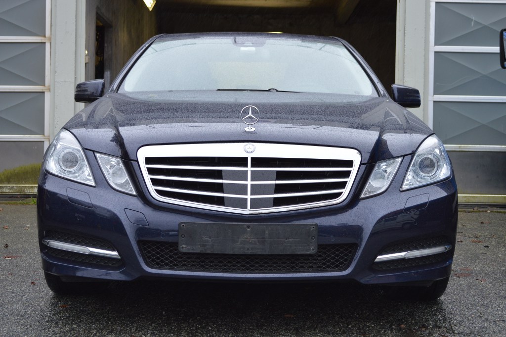

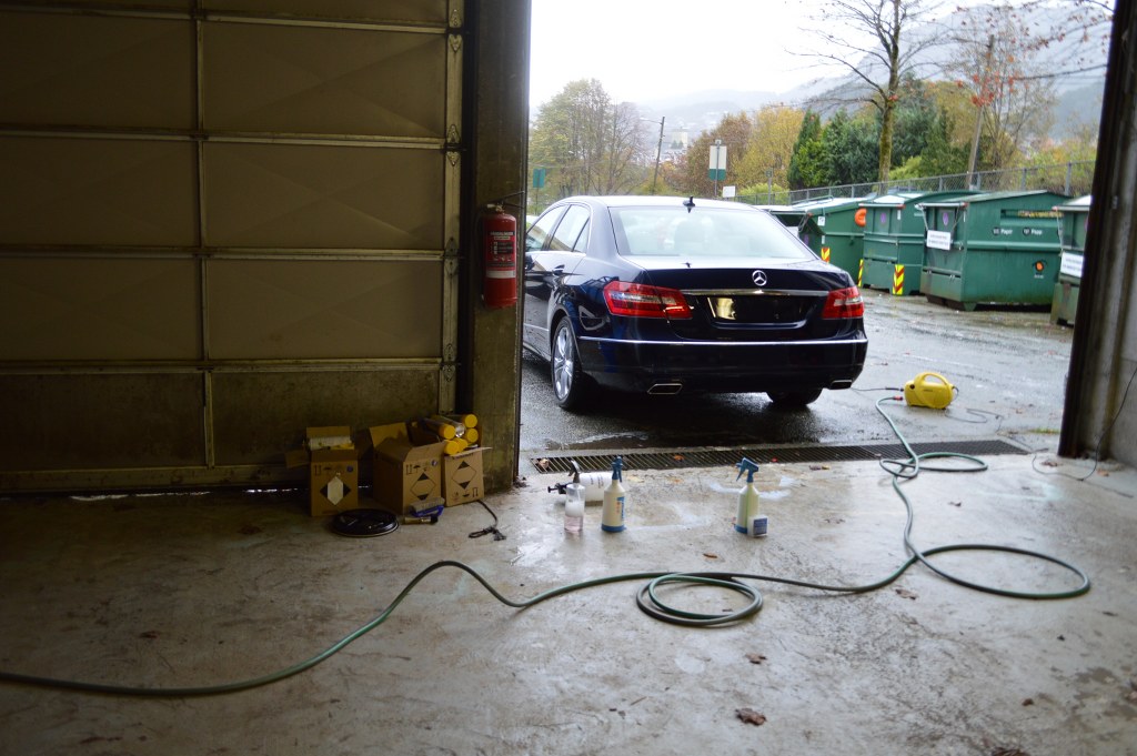

Dag 1 - Ankomst, utvendig vask, inspeksjon, maskering og lakkmålinger:

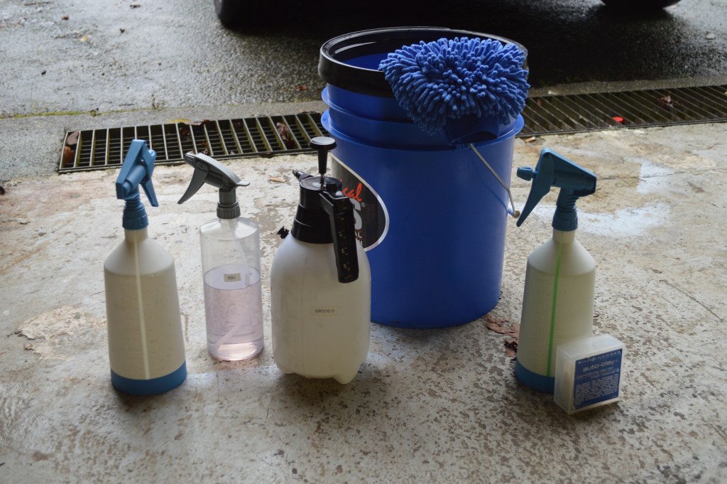

Vasketeamet (denne gang uten autofoam):

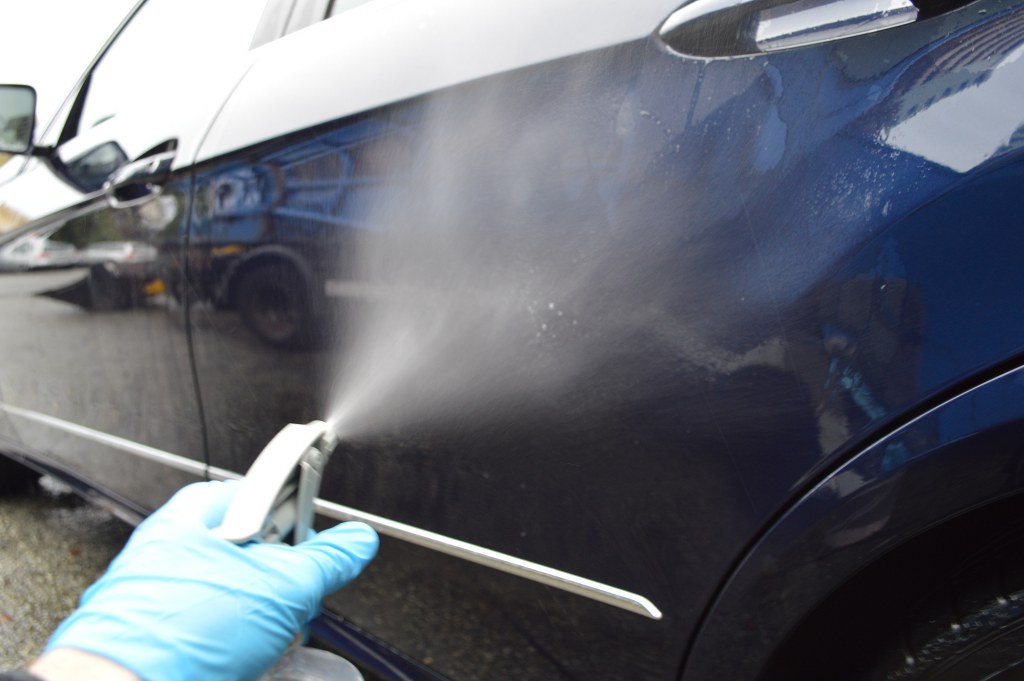

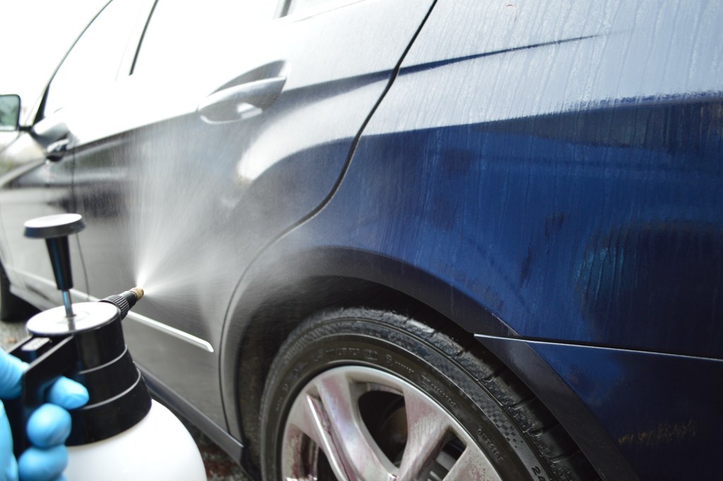

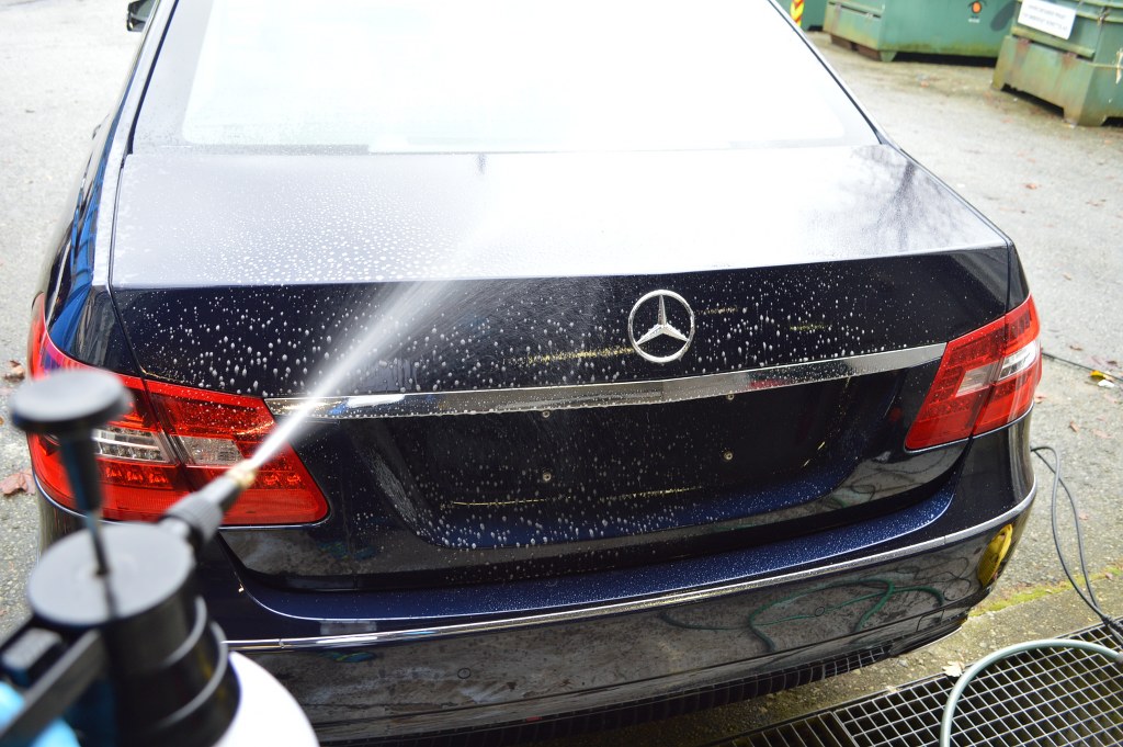

Starter med prickbort fra vinduer og ned - virketid 5-6 min:

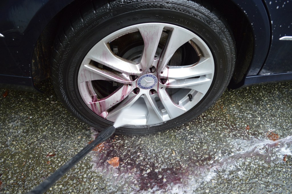

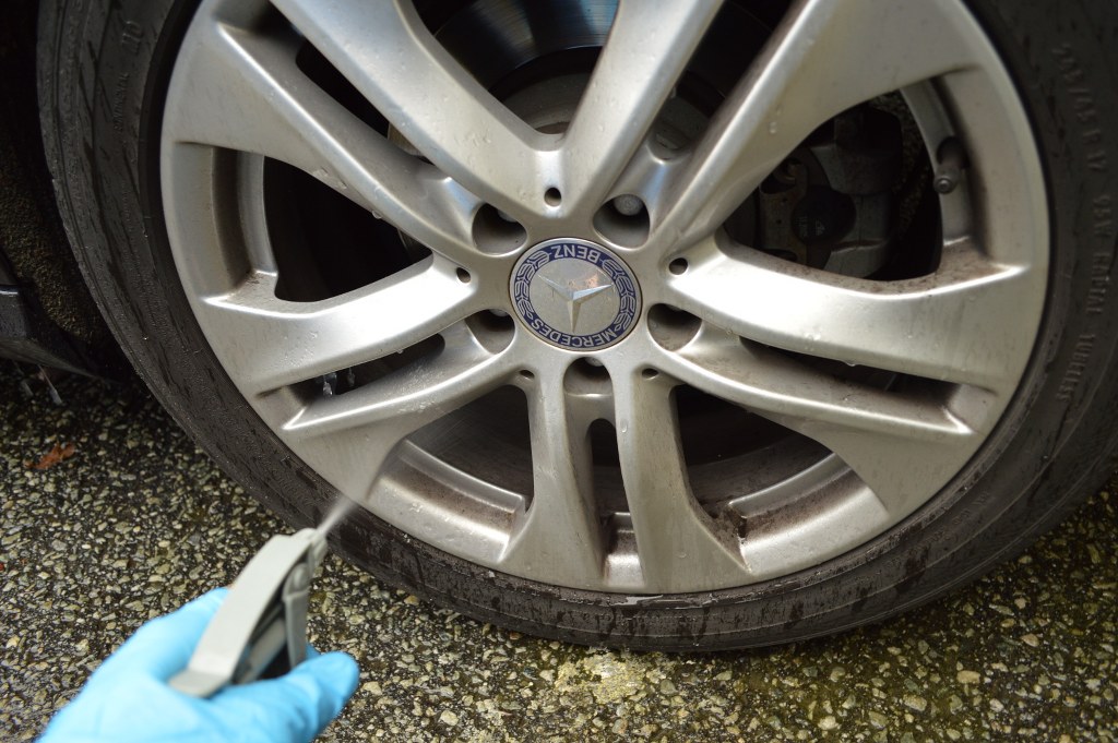

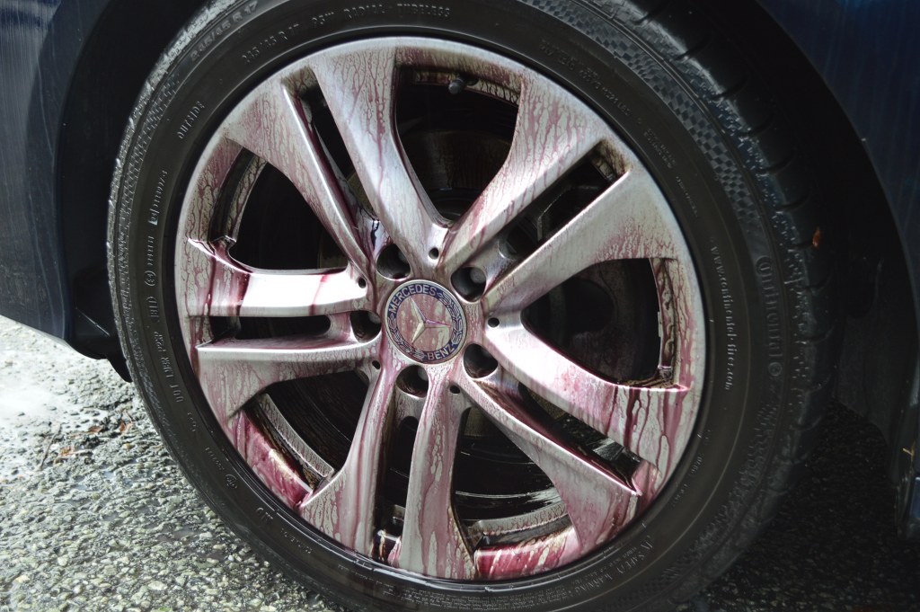

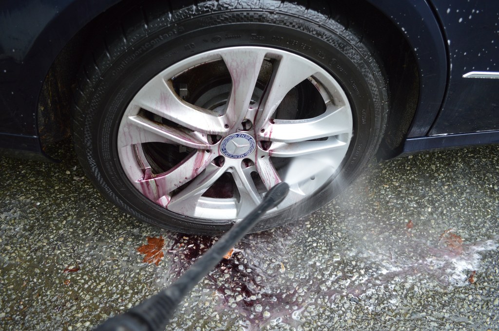

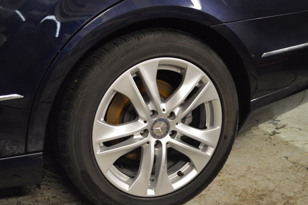

Felger får samtidig korrosol - virketid 5-6 min:

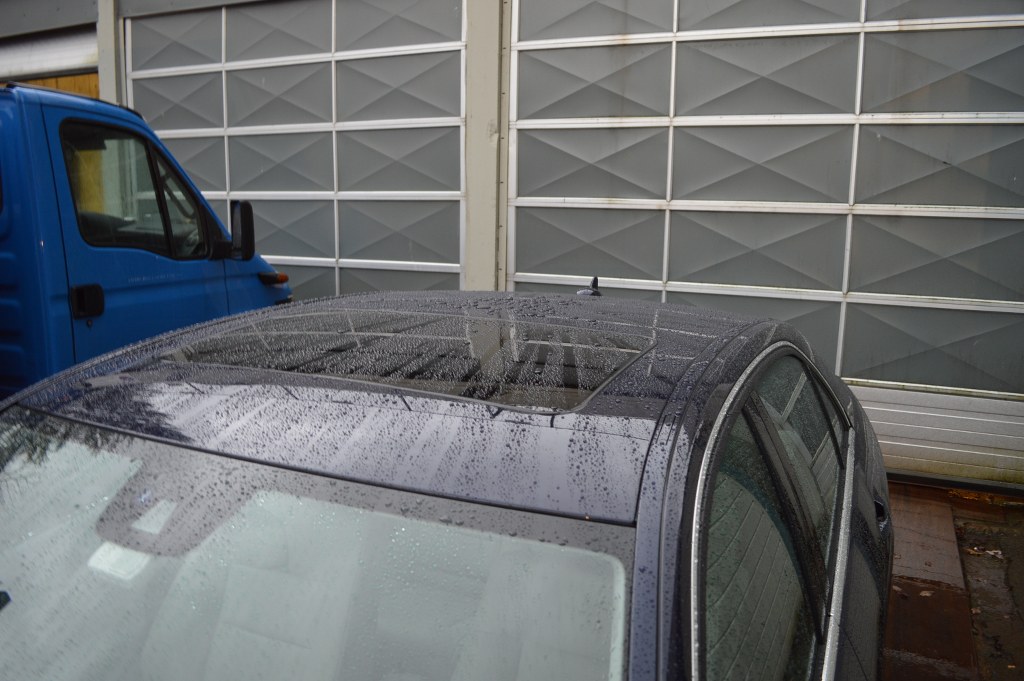

Dynker hele bil med Surfex HD 1:5 - virketid 5-6 min:

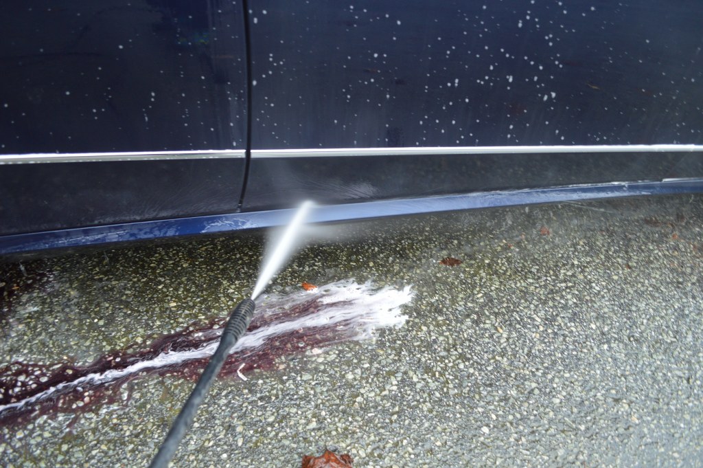

Spyler av felgene mens prickbort og surfex virker:
Spyler så av bilen nedfra og opp:

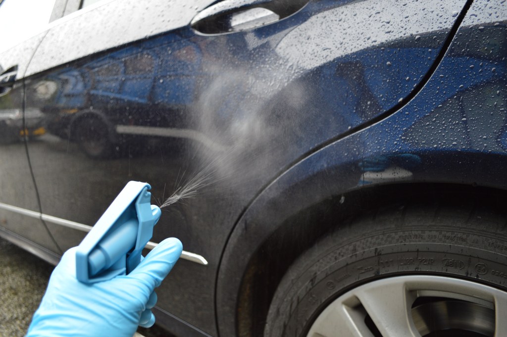

Korrosol påføres lakk fra vinduer og ned - virketid 5-6 min:

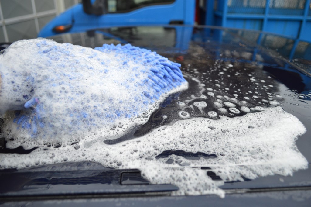

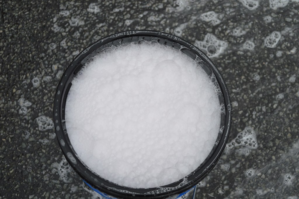

Bilen spyles av og det gjøres klart for håndvask med maxi suds II og washmitt, skummer opp og begynner berøringsvasken øverst:

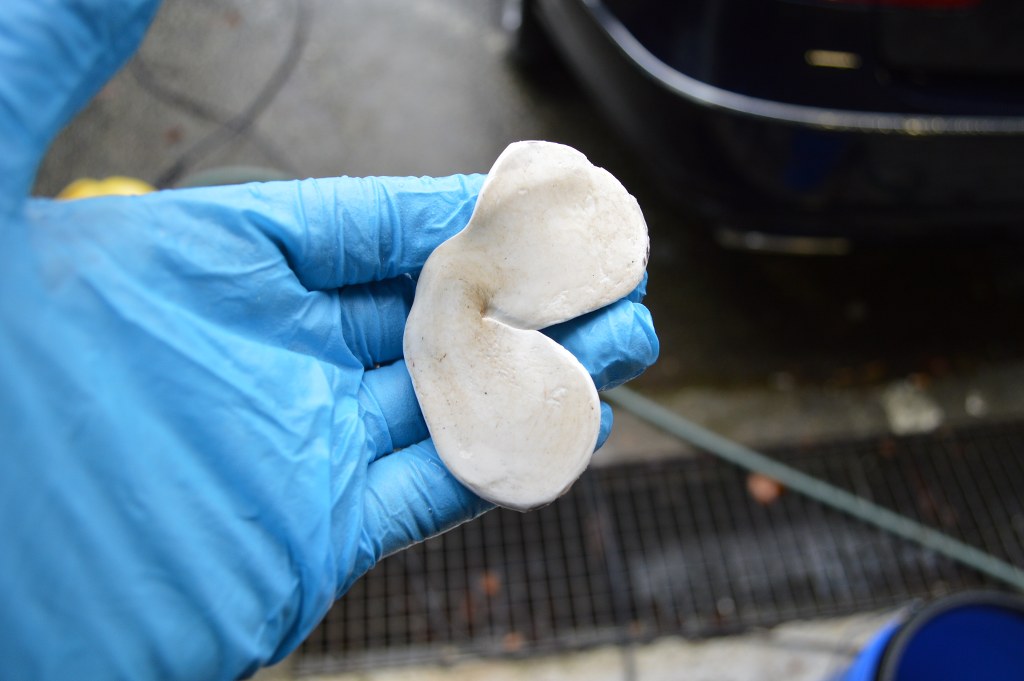

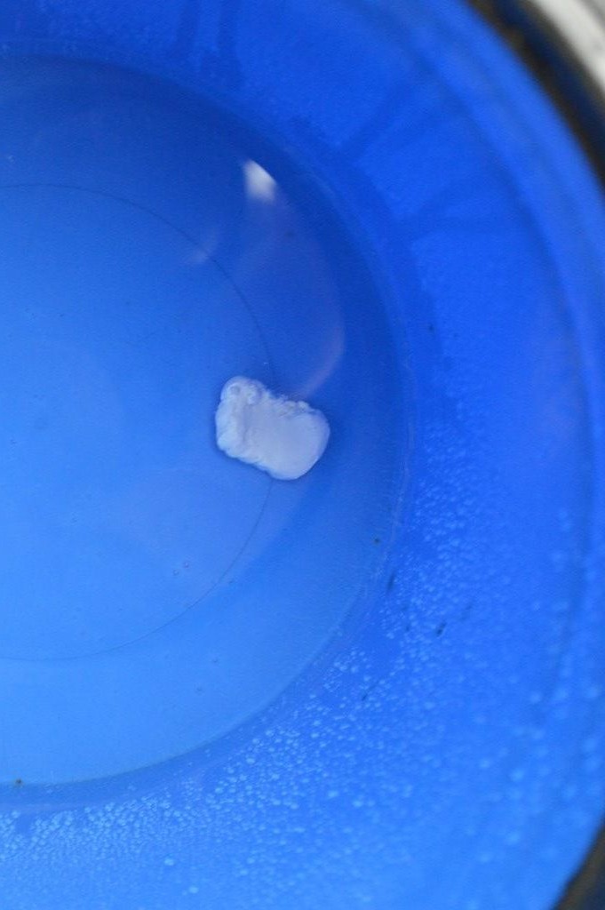

Bilen blir så avspylt og clayet, samt avspylt igjen:

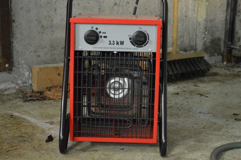

Starter 2 stk av disse for å få opp litt temp i garasjen:

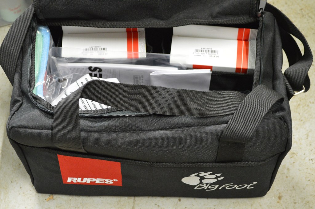

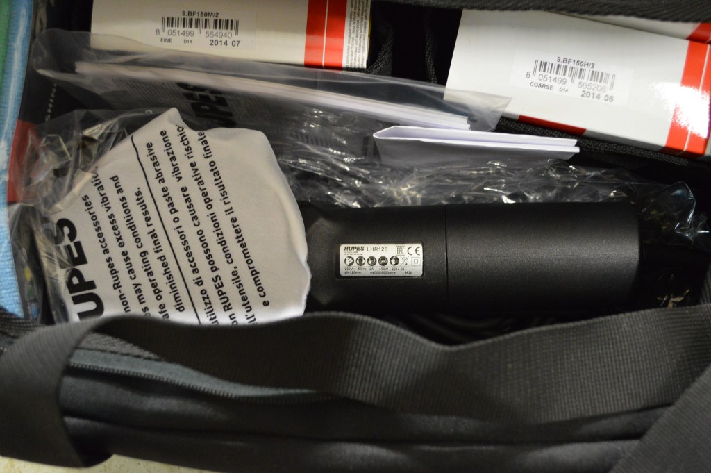

Kjøpt ny maskin, gleder meg til å prøve denne, duetto:

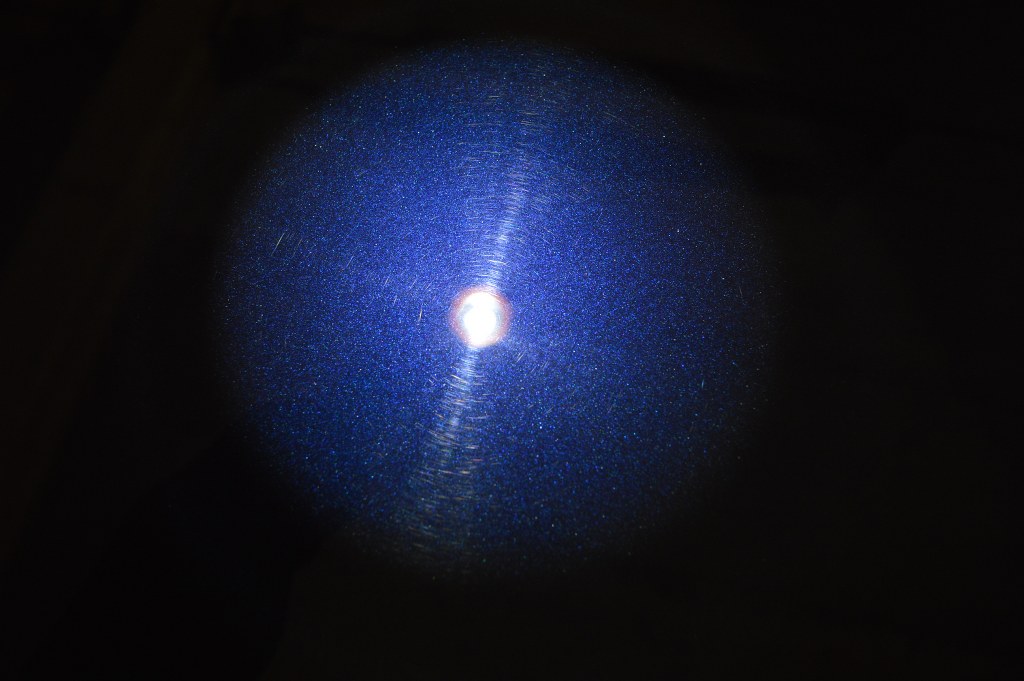

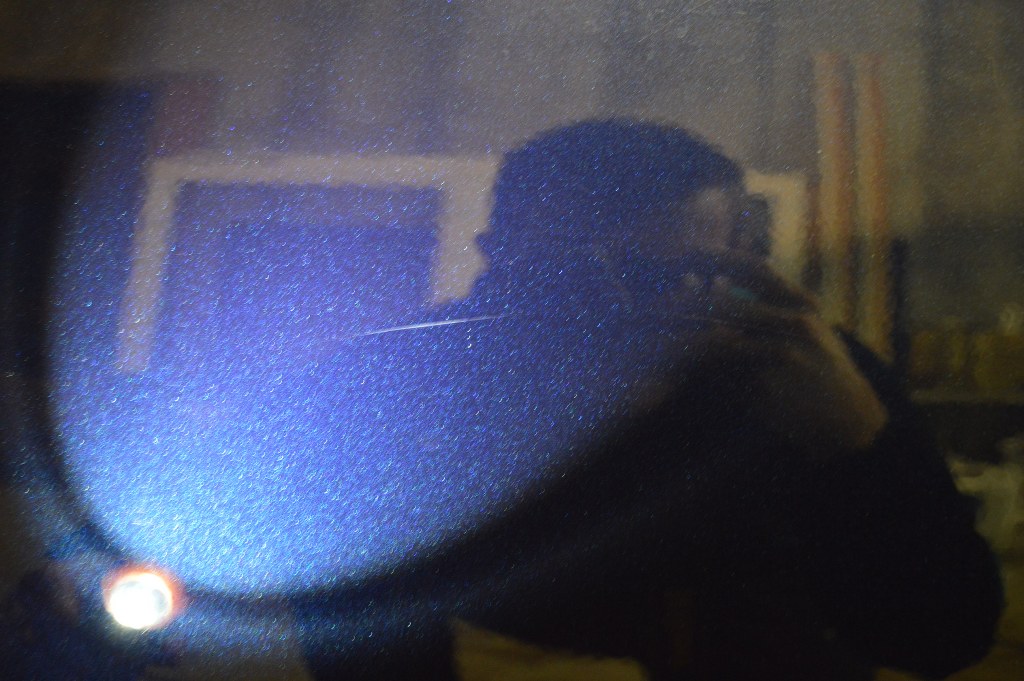

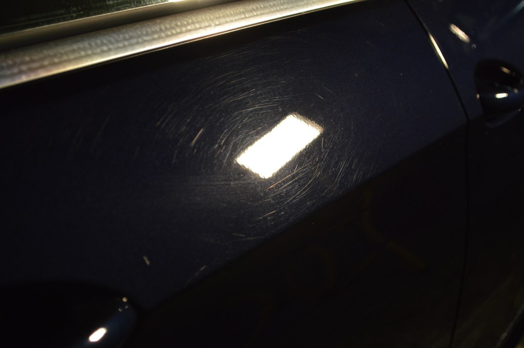

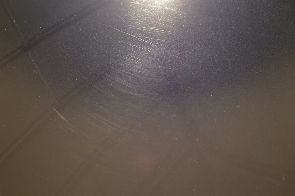

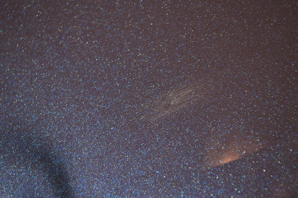

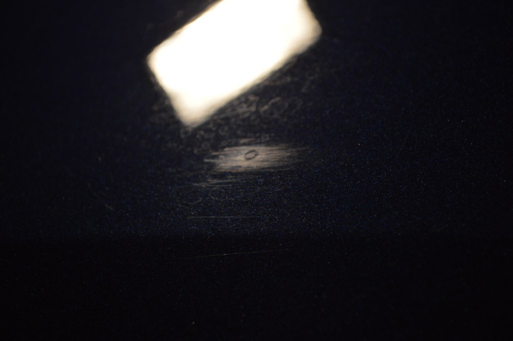

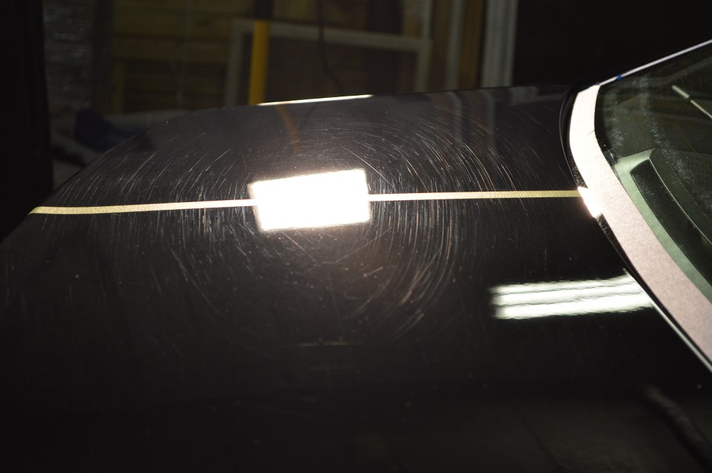

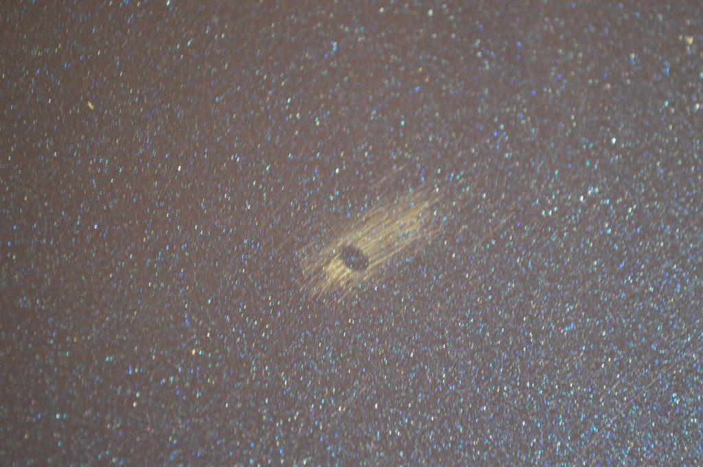

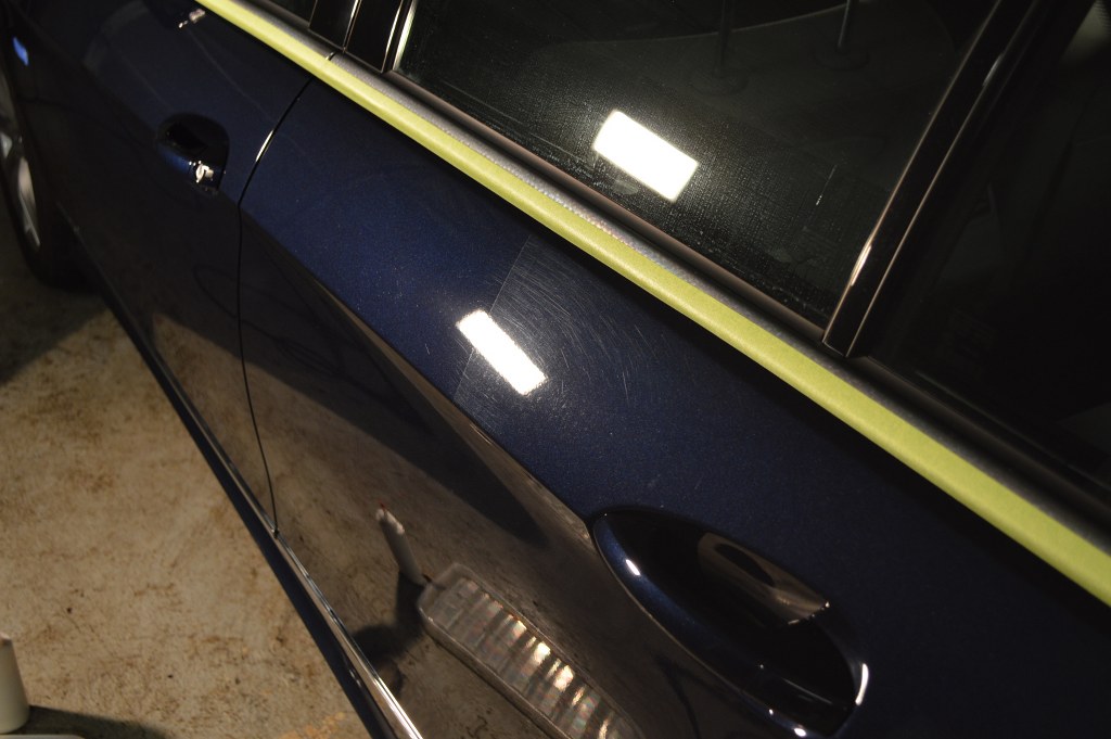

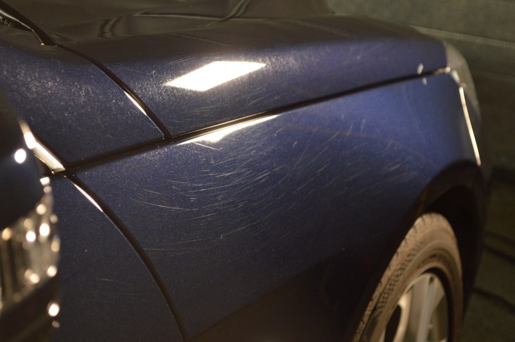

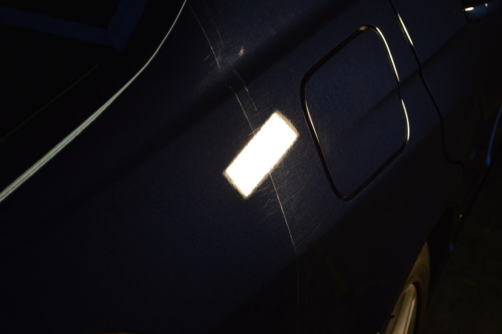

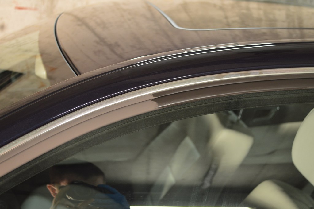

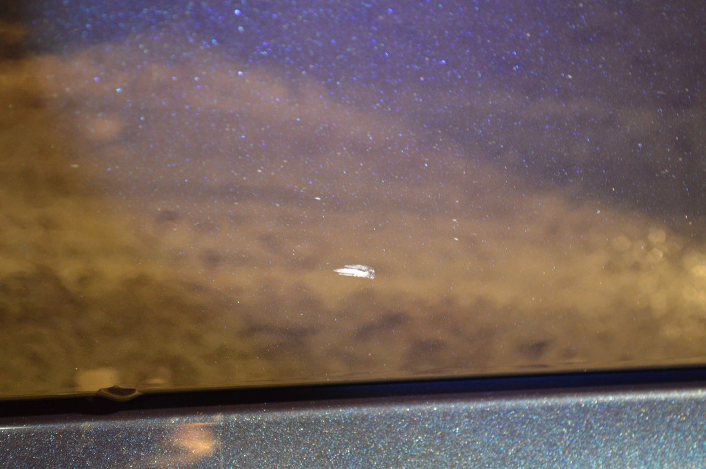

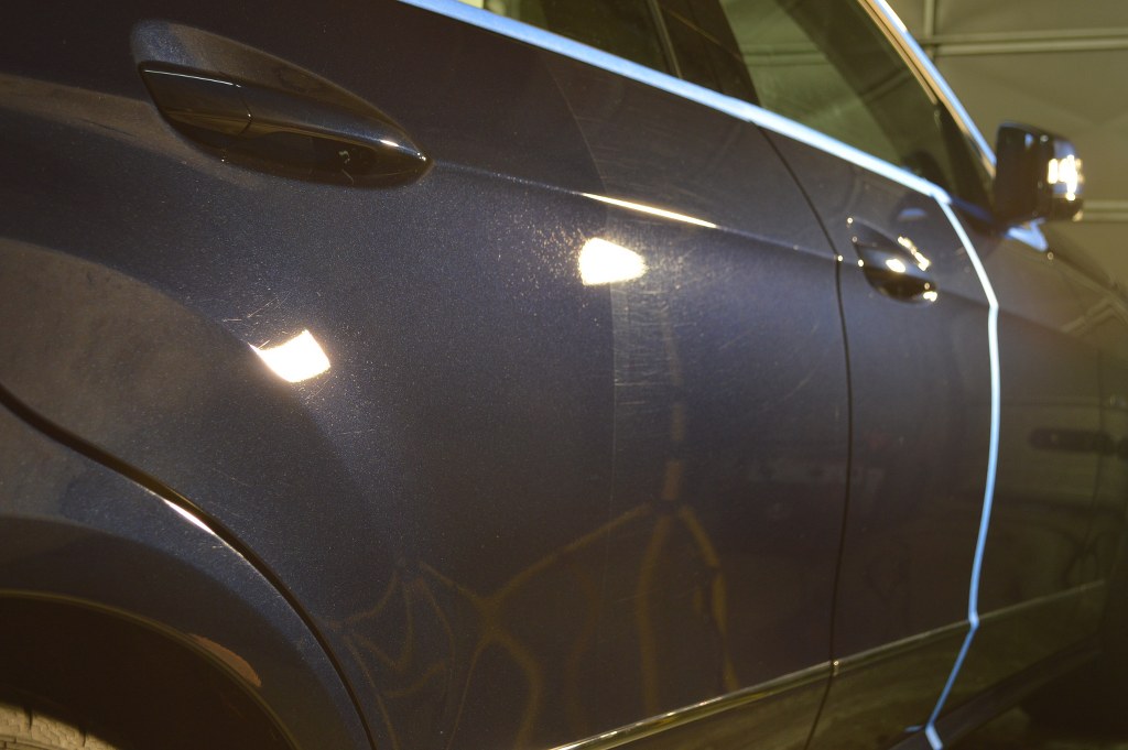

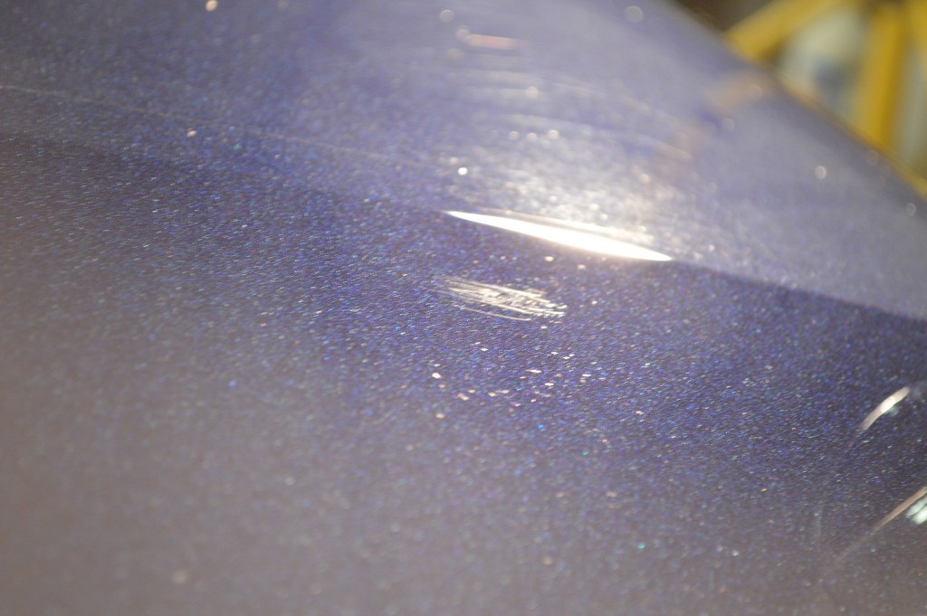

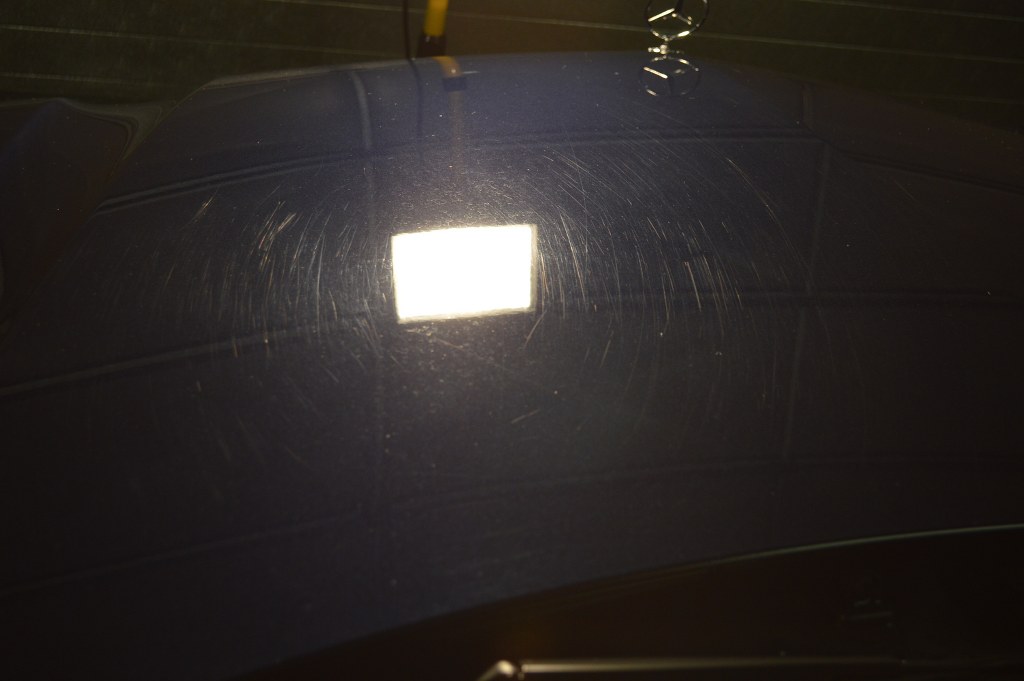

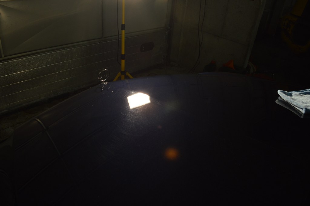

Inspeksjon av lakk, 2 stk våtslipemerker etter fylling fant jeg også på panseret:

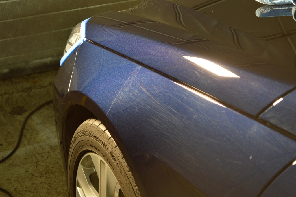

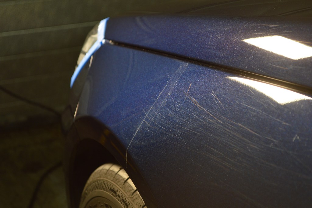

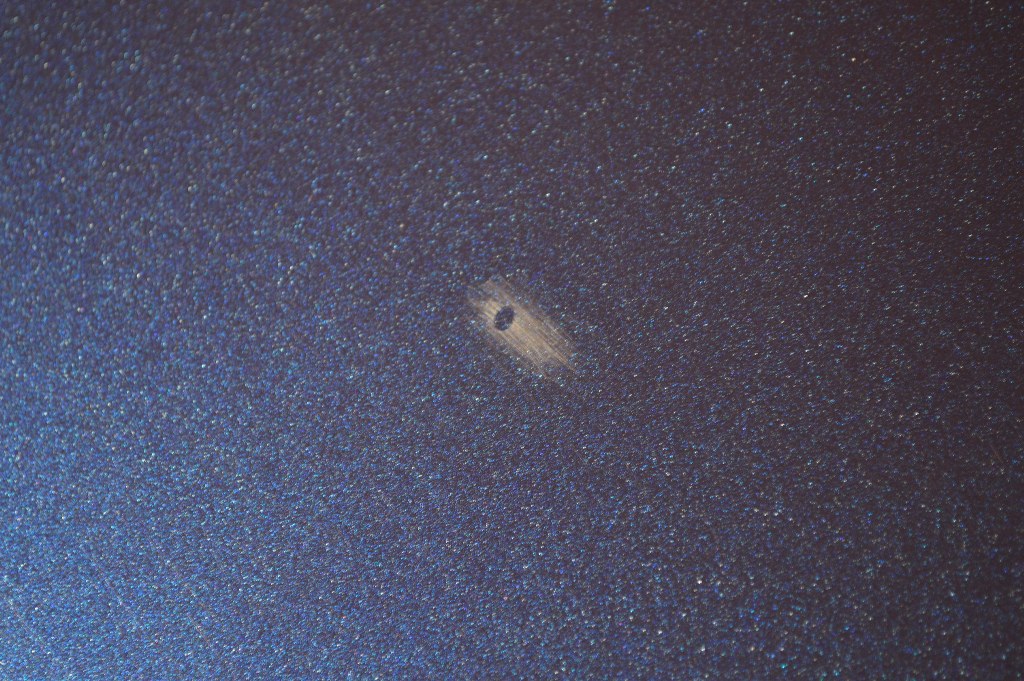

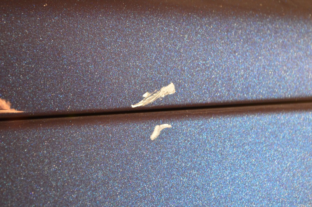

Større sår foran:

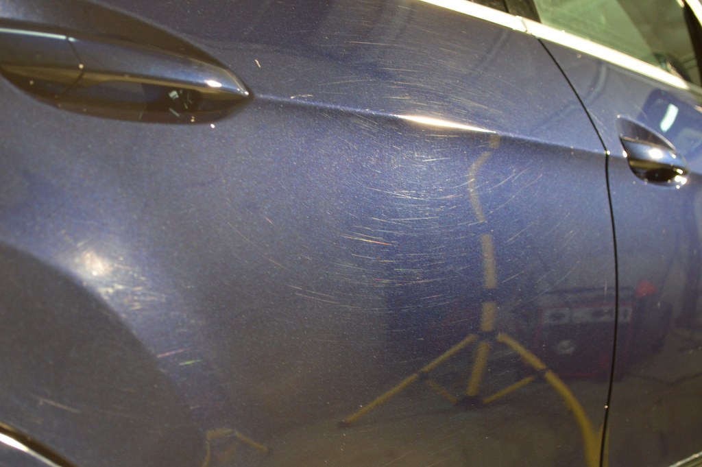

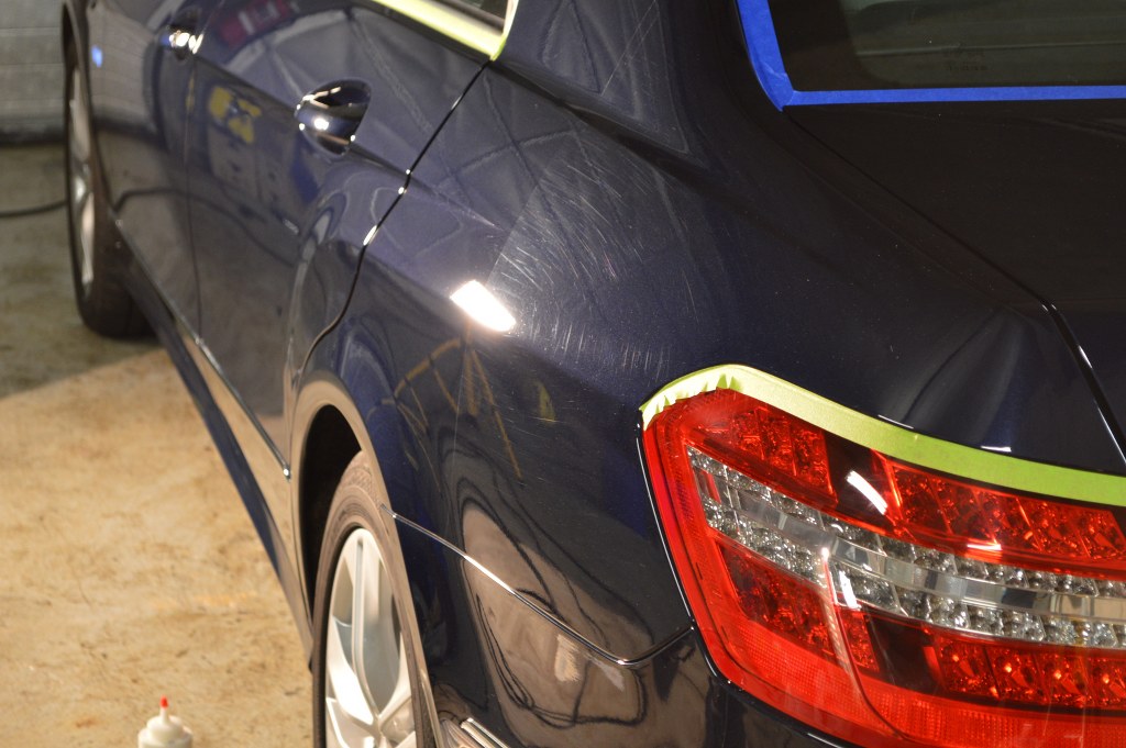

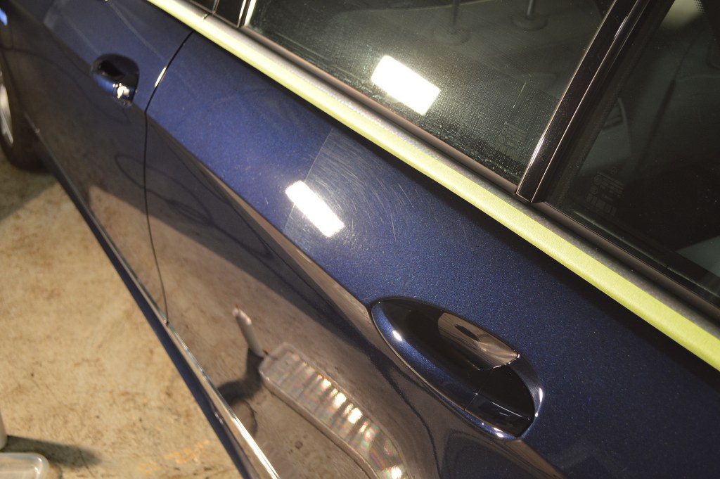

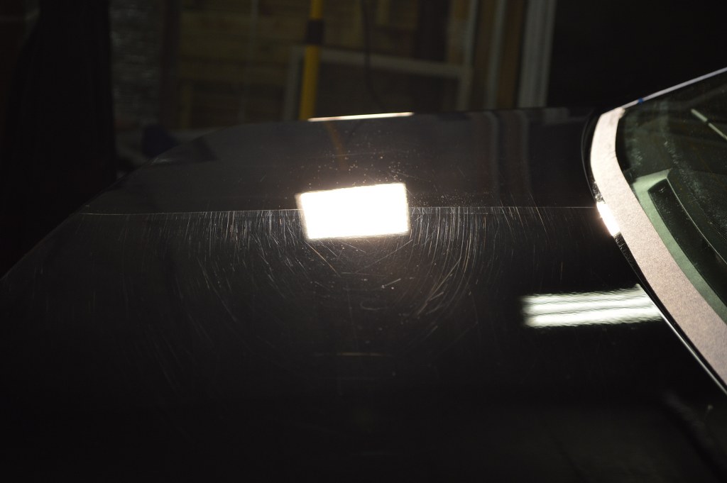

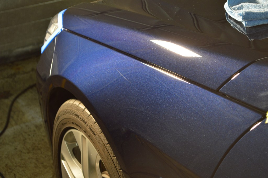

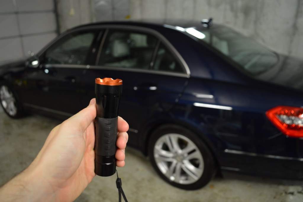

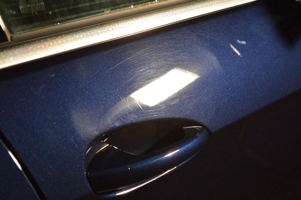

Videre inspeksjon:

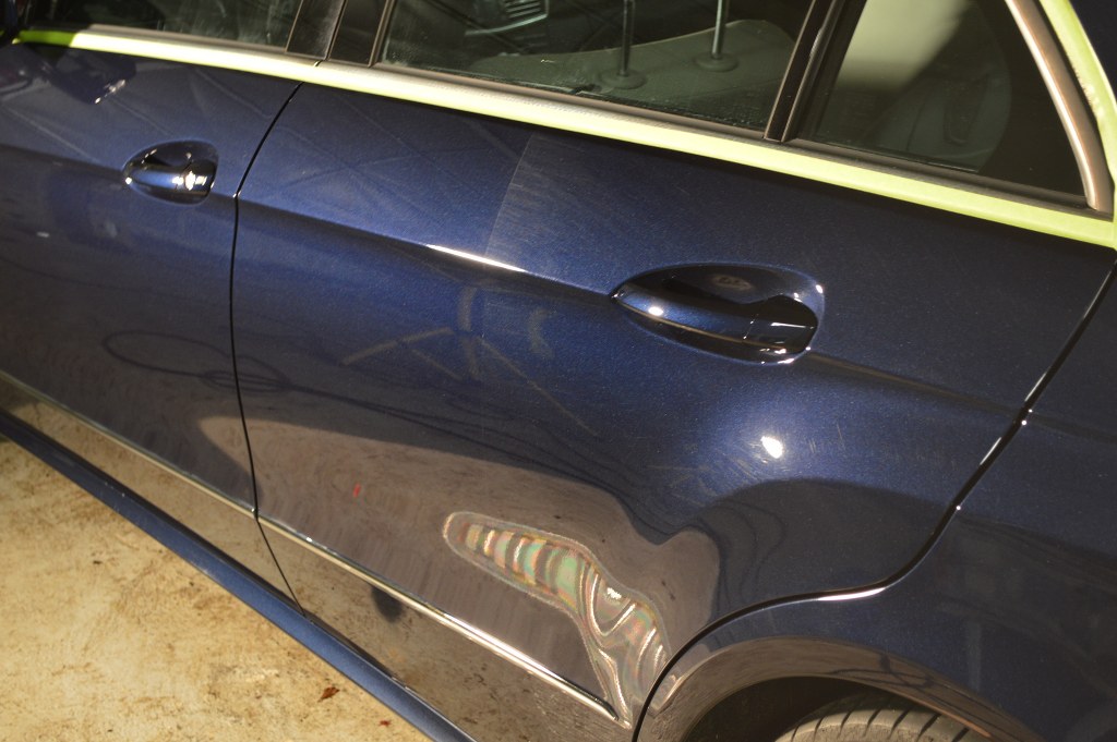

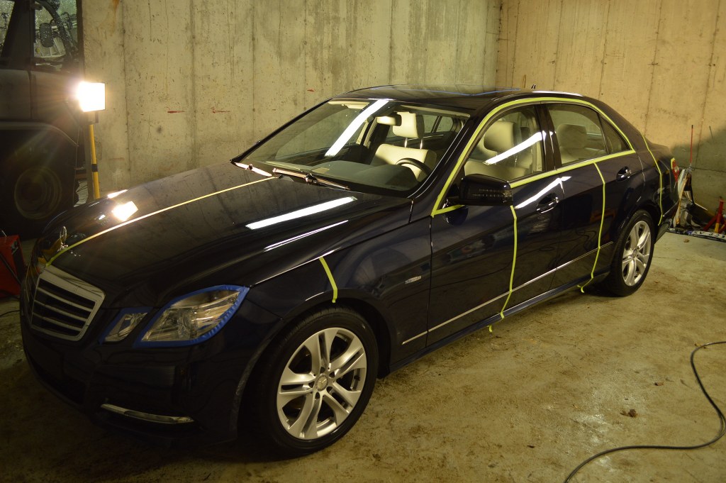

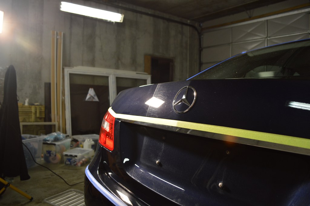

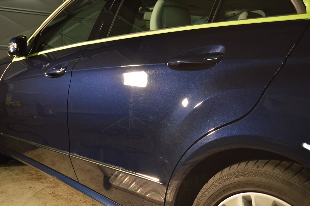

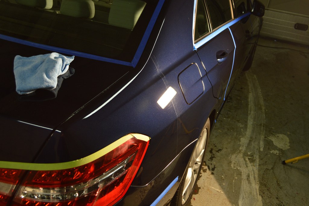

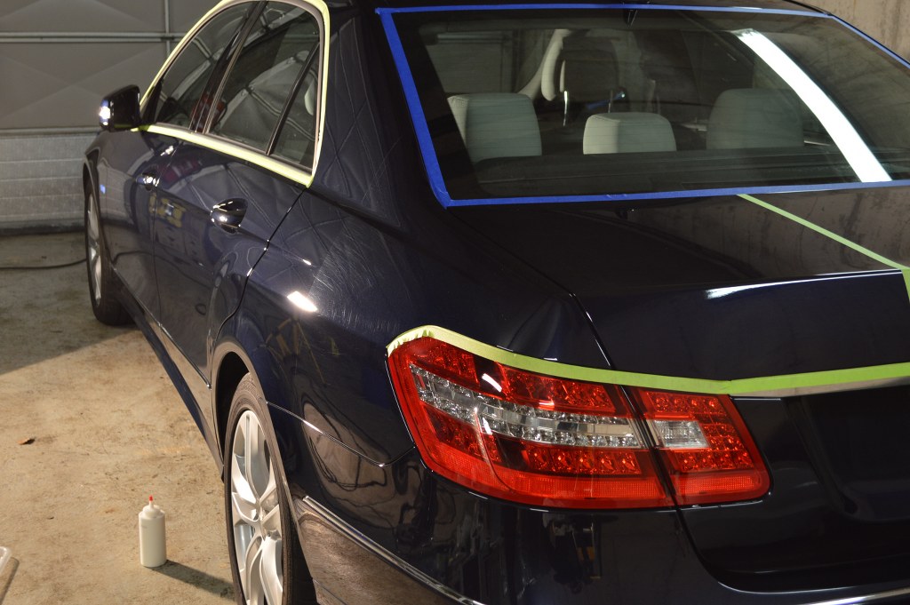

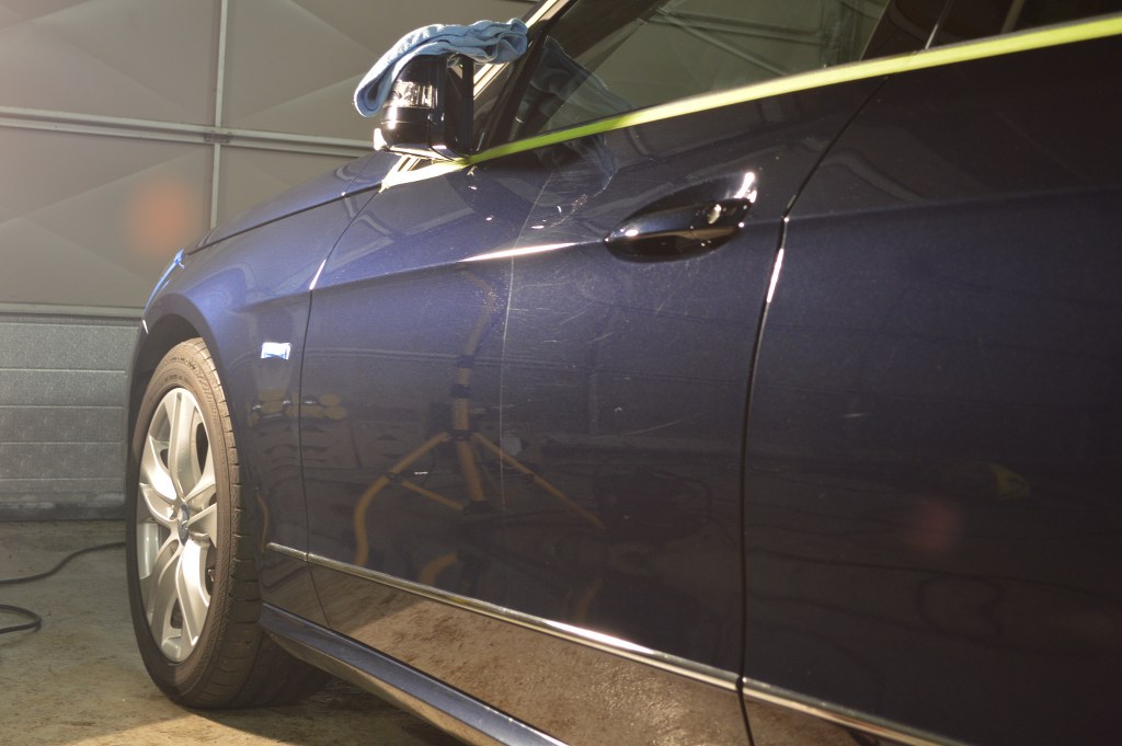

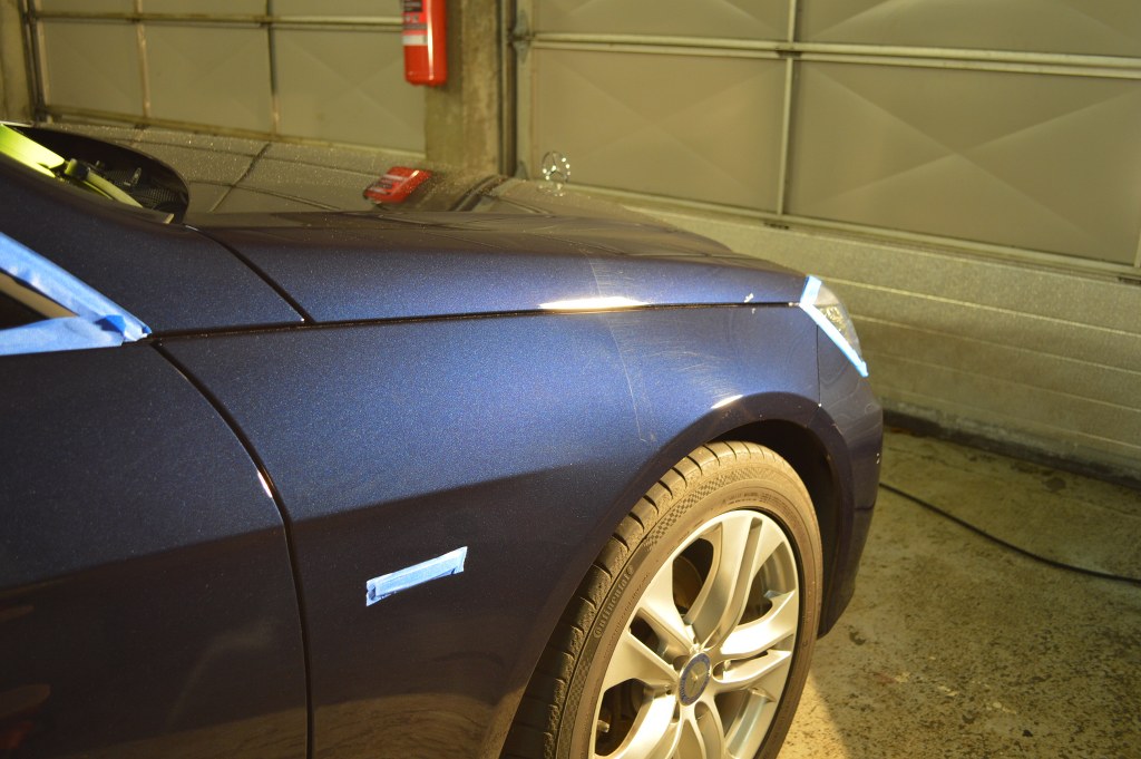

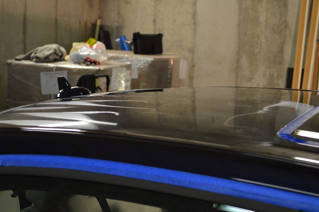

Maskering:

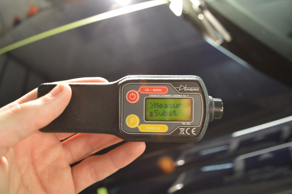

Lakkmåleringer, disse lå mellom 90 - 130 um over hele bilen:

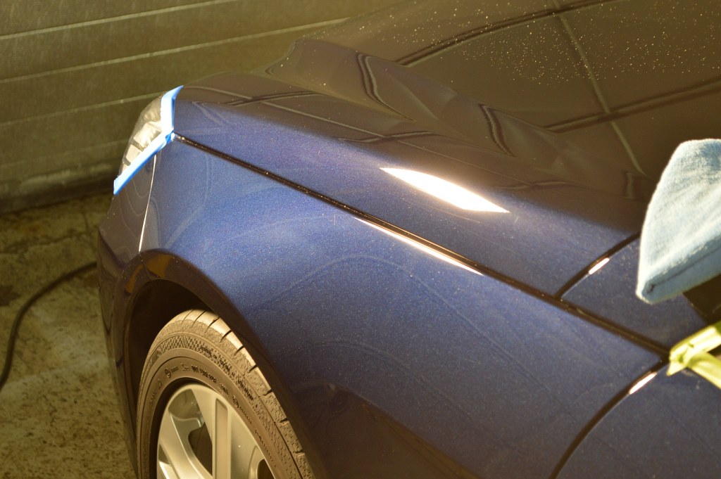

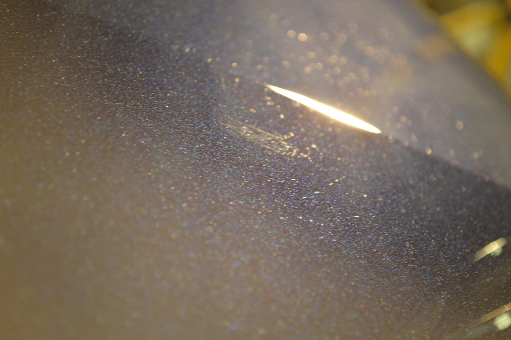

Diverse bilder og litt små forklaringer, etter test og en del erfaring med mercedes lakk så prøver jeg orange uber sammen med menzerna PF 2500, ikke minst med duettoen, dette gikk bra.

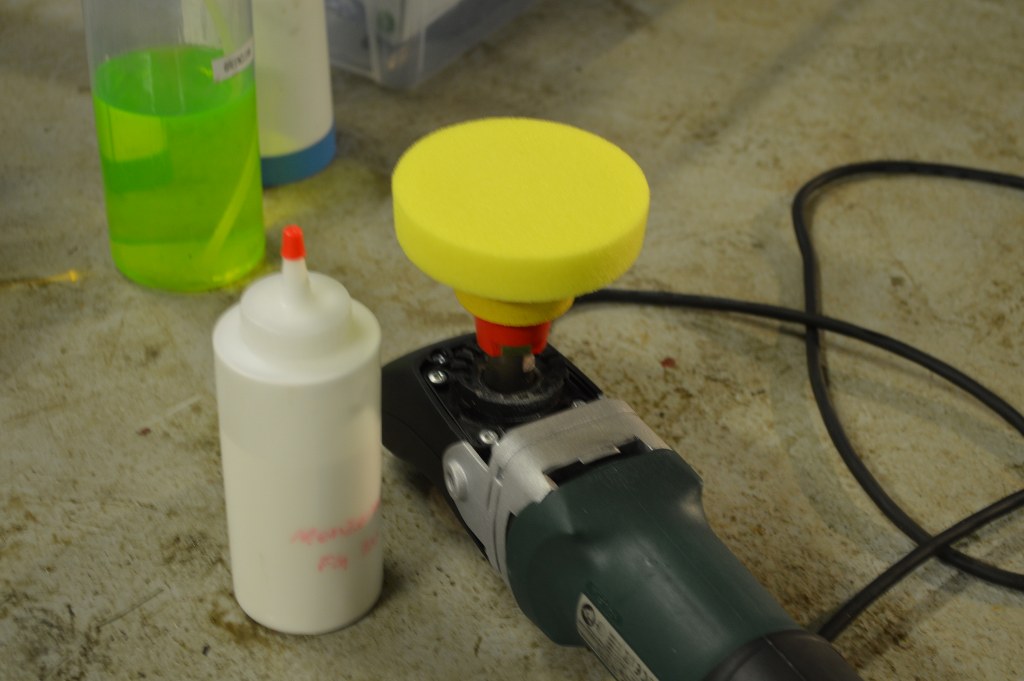

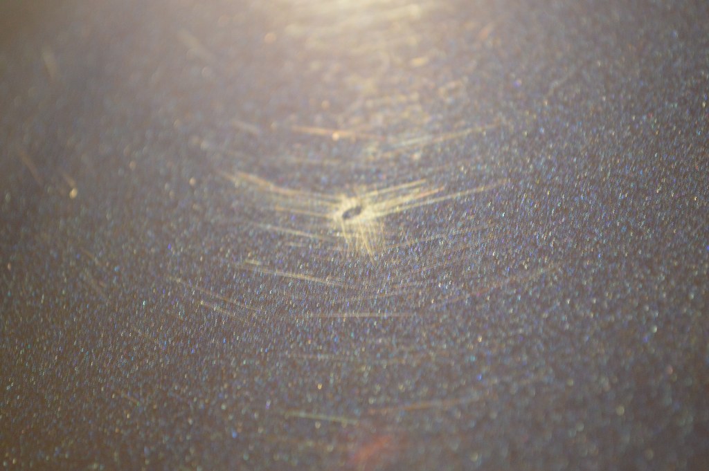

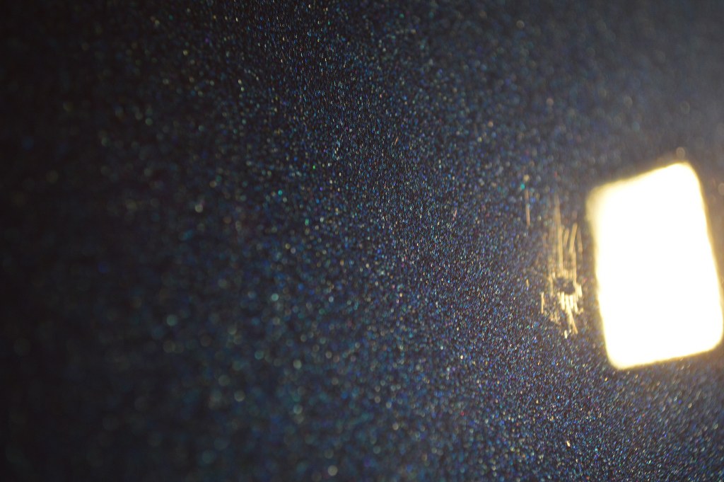

Hadde ikke sjangs på våtslipemerkene, her måtte roterende trå til med gul uber og menzerna FG 400

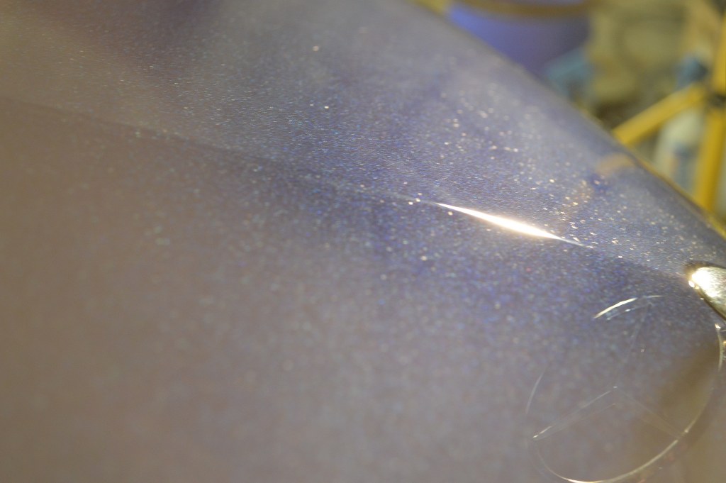

Før (closeup):
Etter 1 runde:
Etter 2 runder:

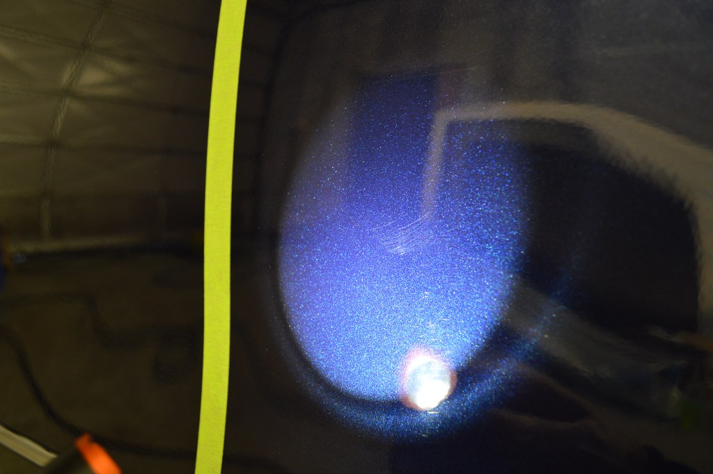

Etter 3 runder (2 stk kontrollbilder):

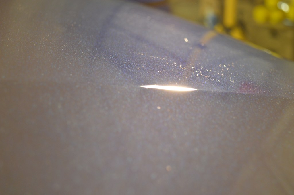

Den andre av våtslipmerkene før:
Etter 3 runder:

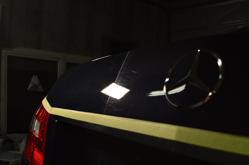

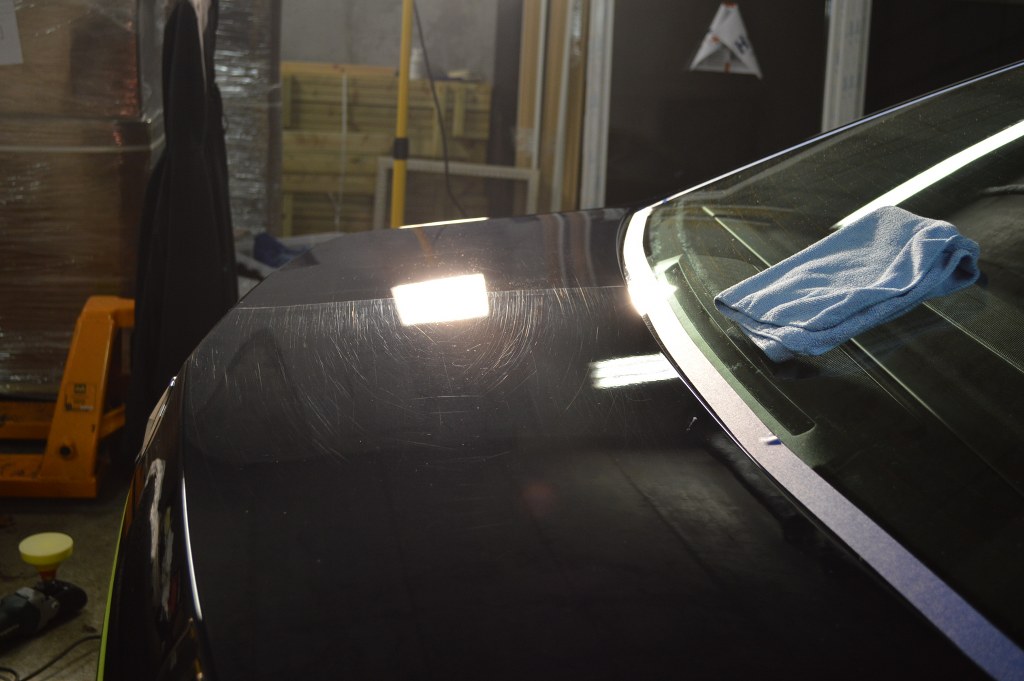

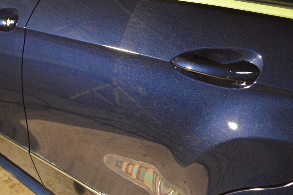

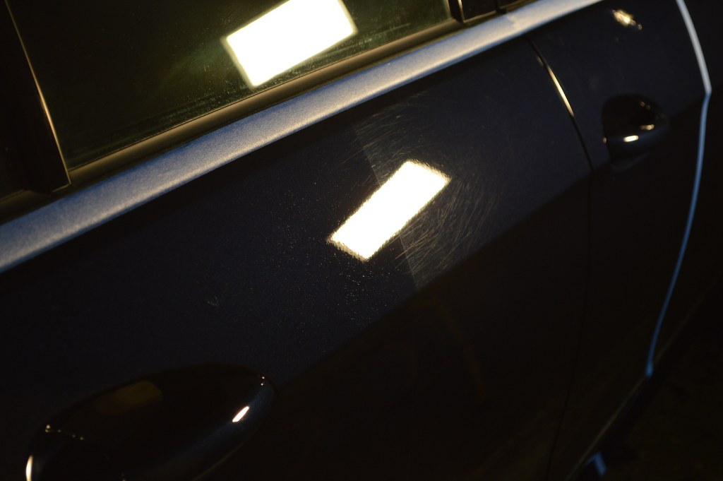

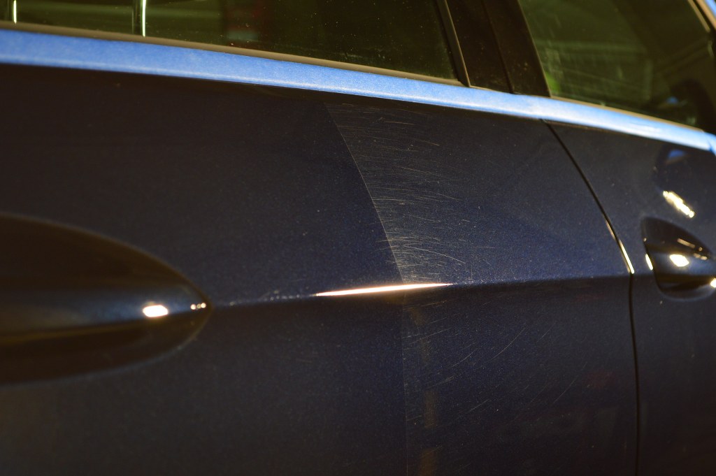

Diverse 50/50:

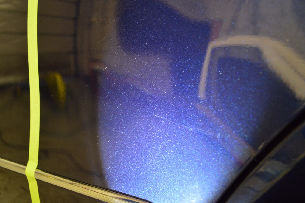

Her sitter det noen dype riper igjen:
Fikk hjelp av litt roterende maskineri
Mer diverse 50/50:
Etter litt kjøring med duettoen, så syntes jeg den taklet ujevnepaneler ganske dårlig, jeg prøvde kestrelen min og den gikk som det suste uten problemer. Første møtet mitt med duetto, noen tips? Washer mod? Jeg prøvde ikke bare et panel men flere.. så jeg byttet litt mellom kestrel og duetto underveis..

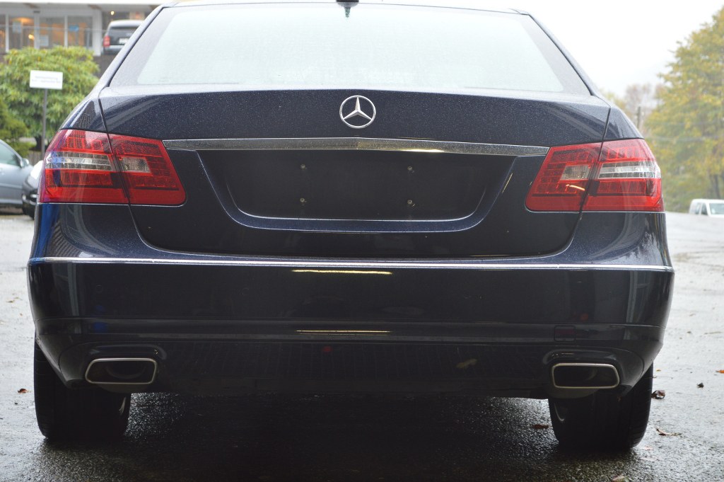

Her bak var vell kanskje tilstanden værst, så her gikk jeg på med roterende først også over til 1-stegs komboen:

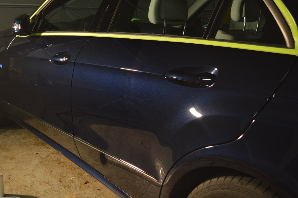

Litt mer 50/50 og diverse:

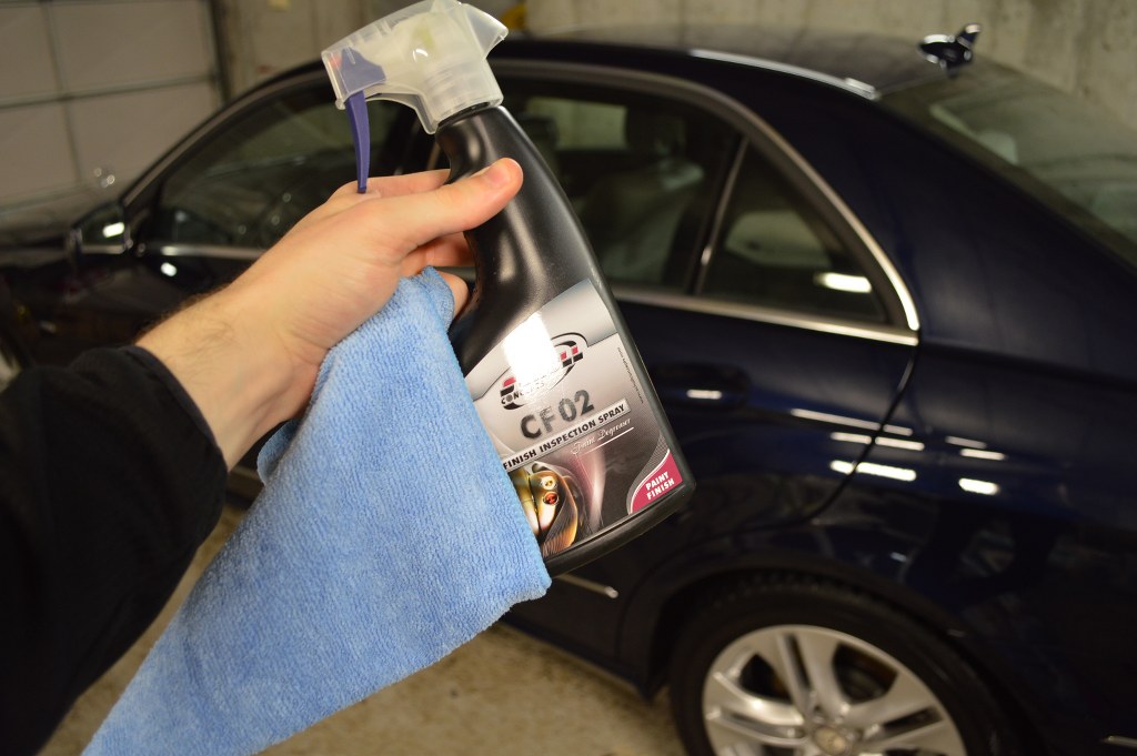

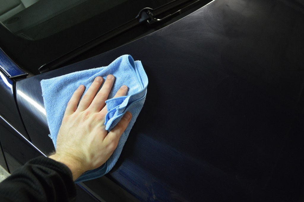

Inn til wipedown:

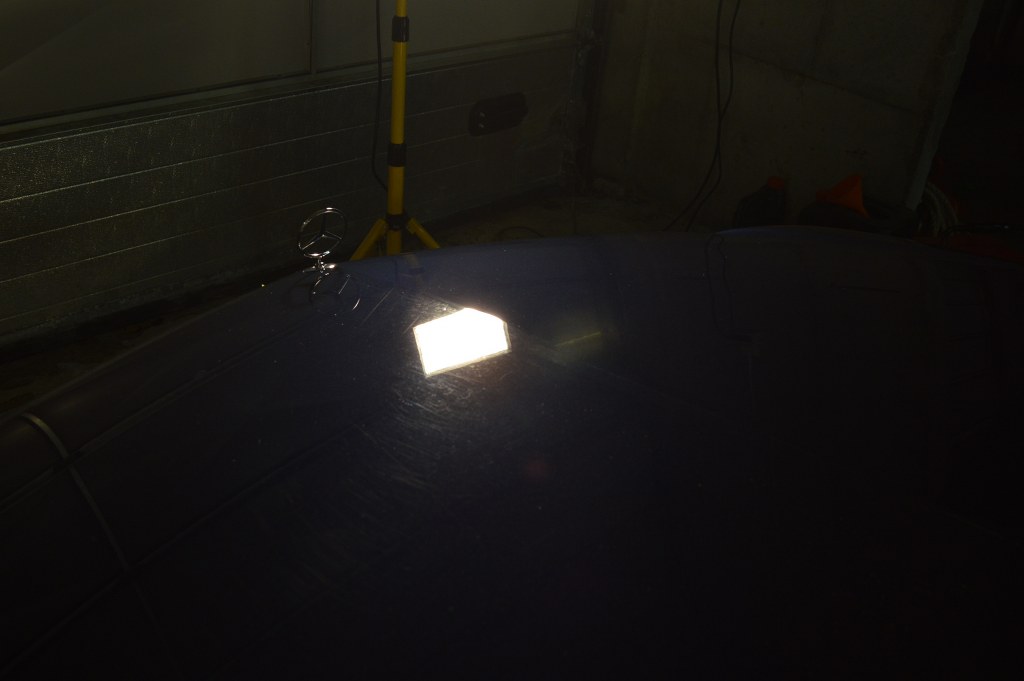

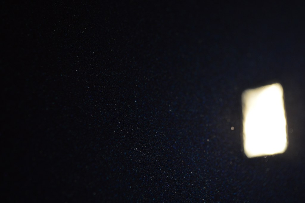

Holosjekk:

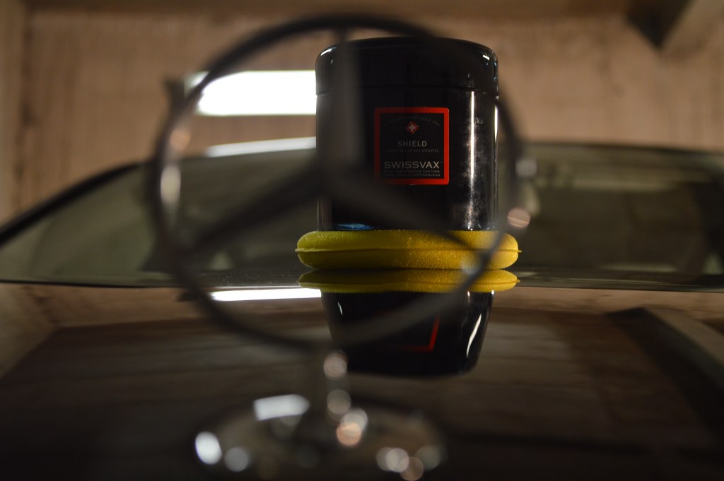

LSP:

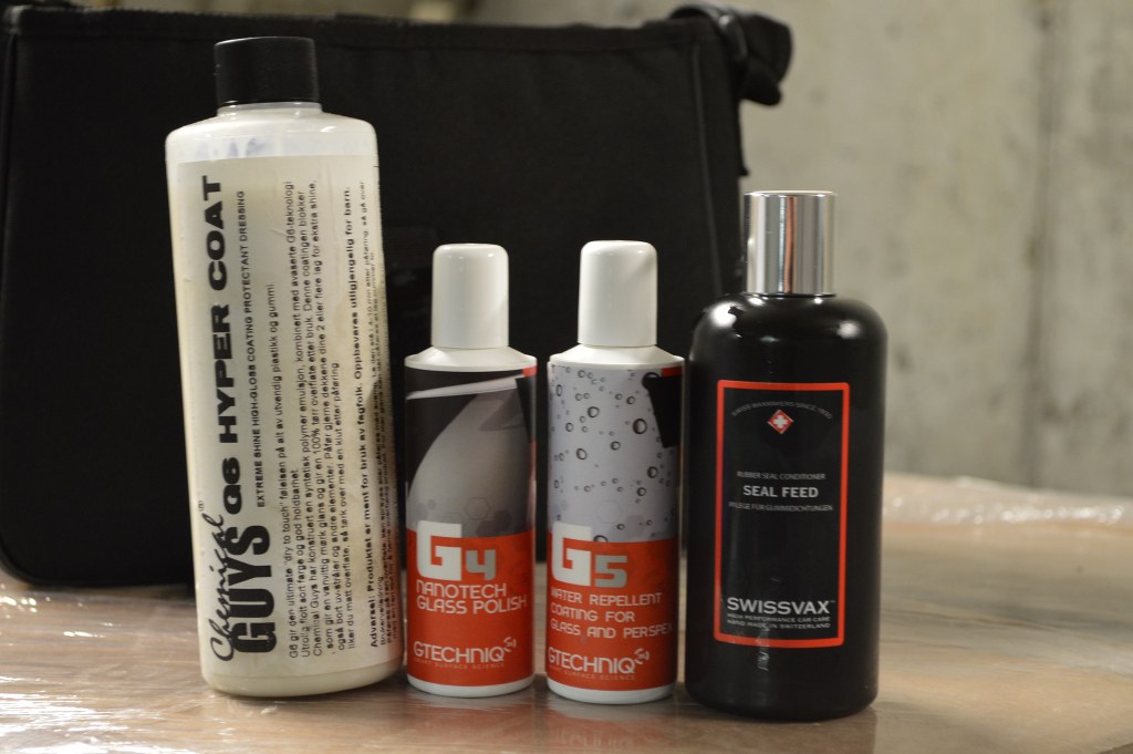

Videre skal disse brukes mens voksen koser seg:

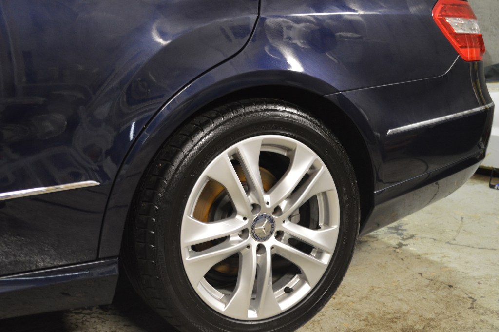

Dekksider før hypercoat:
Dekksider rett etter påføring:
Dekksider 15 min etter påføring:
Dekksider får nytt lag med hypercoat:
Gummilister får swissvax seal feed:

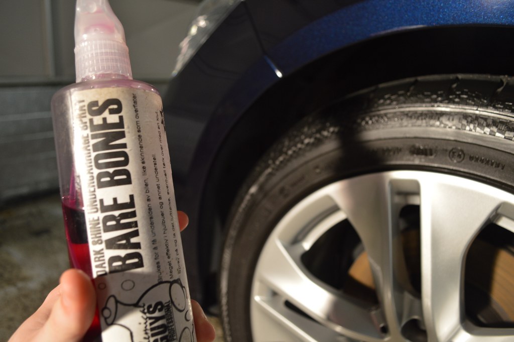

Bare bones i hjul buer foran (trangt å komme til):

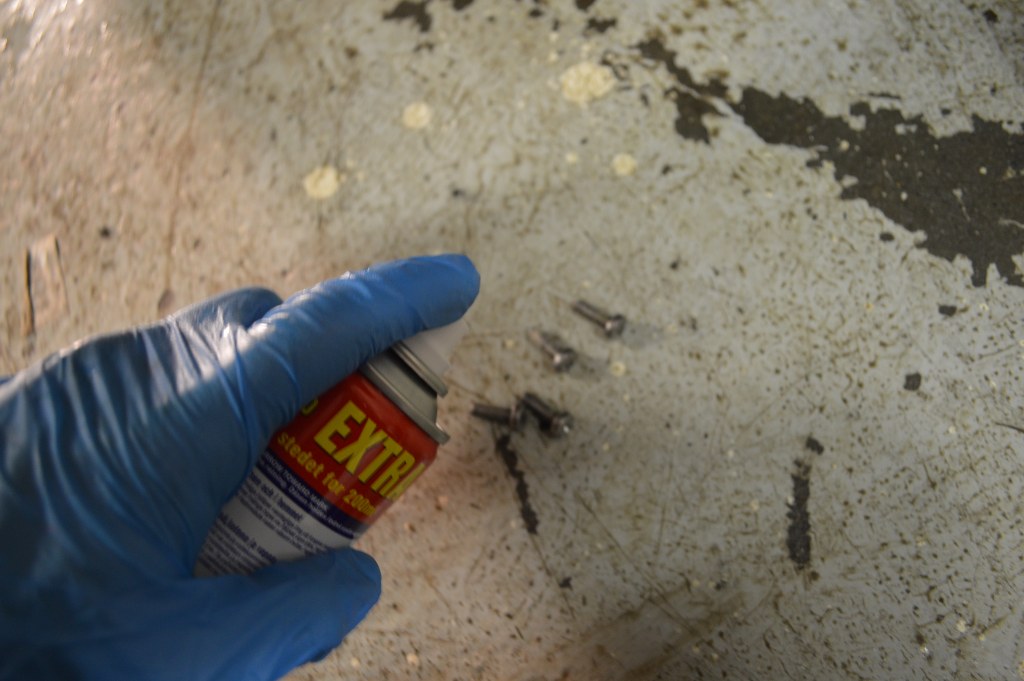

Skiltskruer får litt smøring:

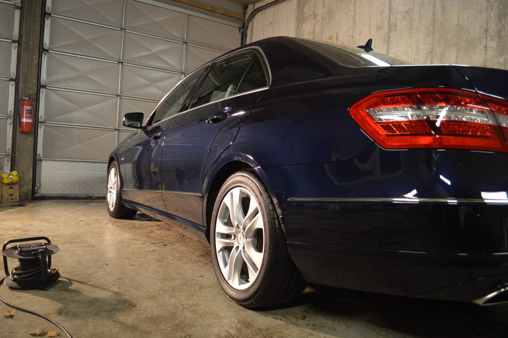

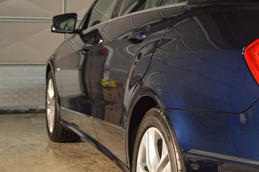

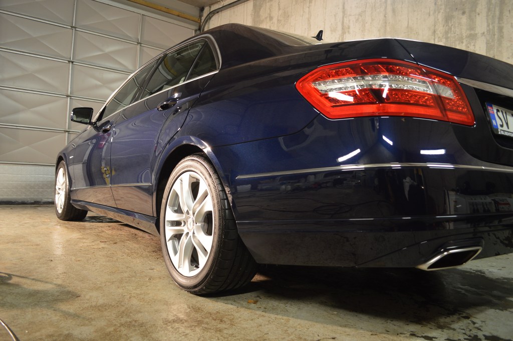

Litt stemningsbilder før vi skal ut av garasjen:

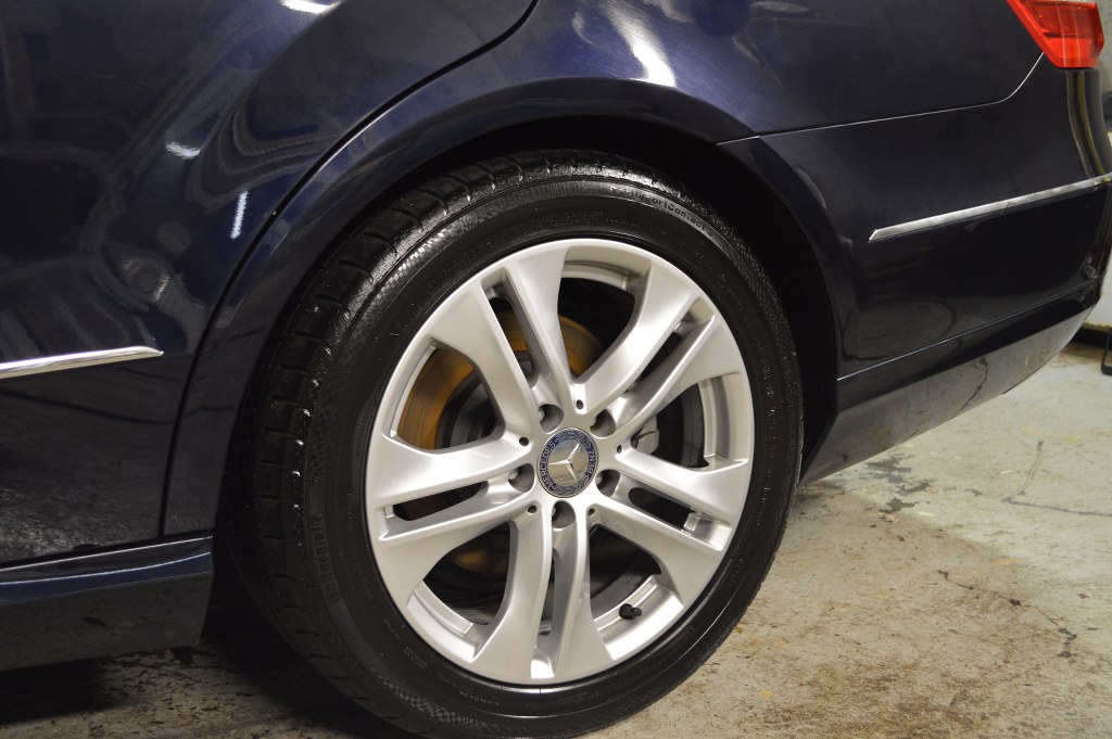

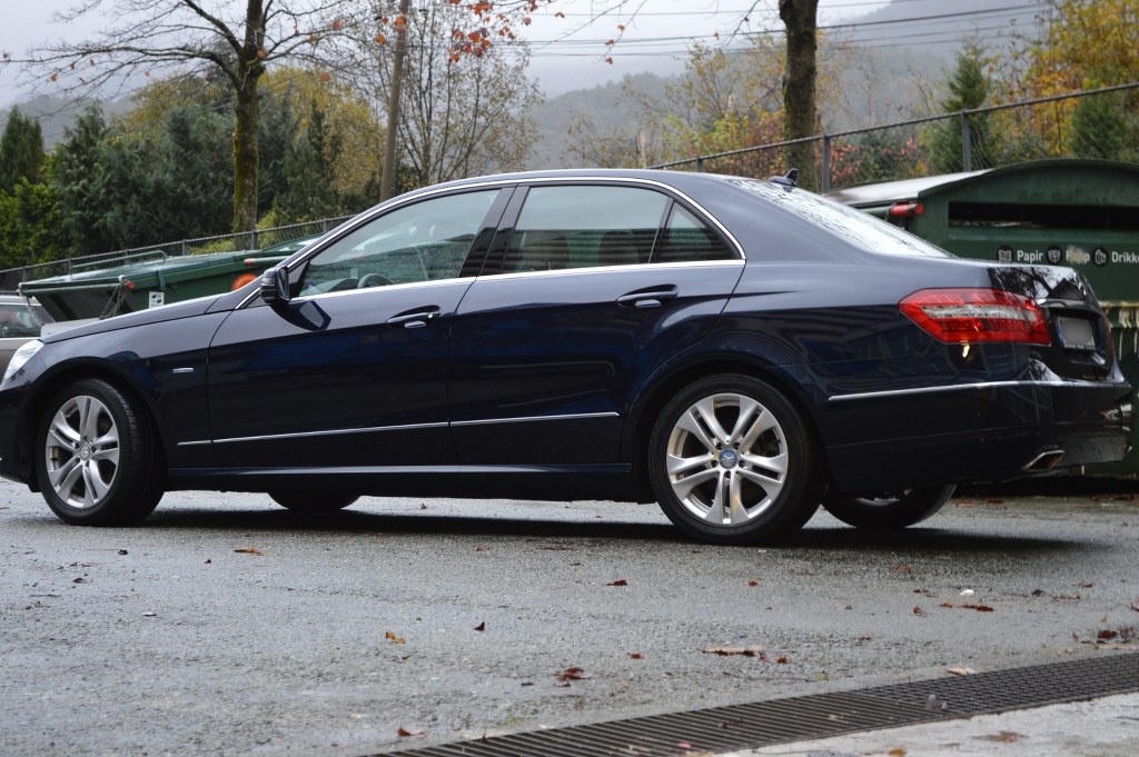

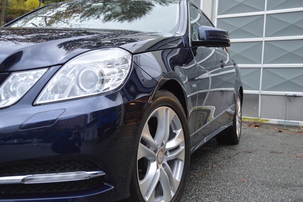

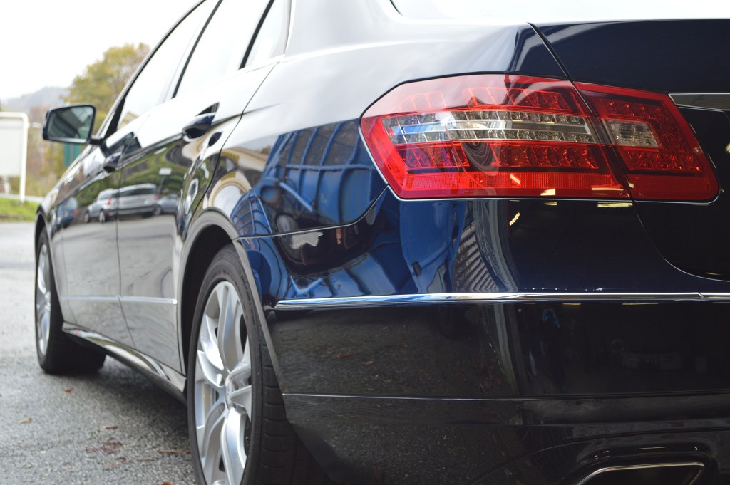

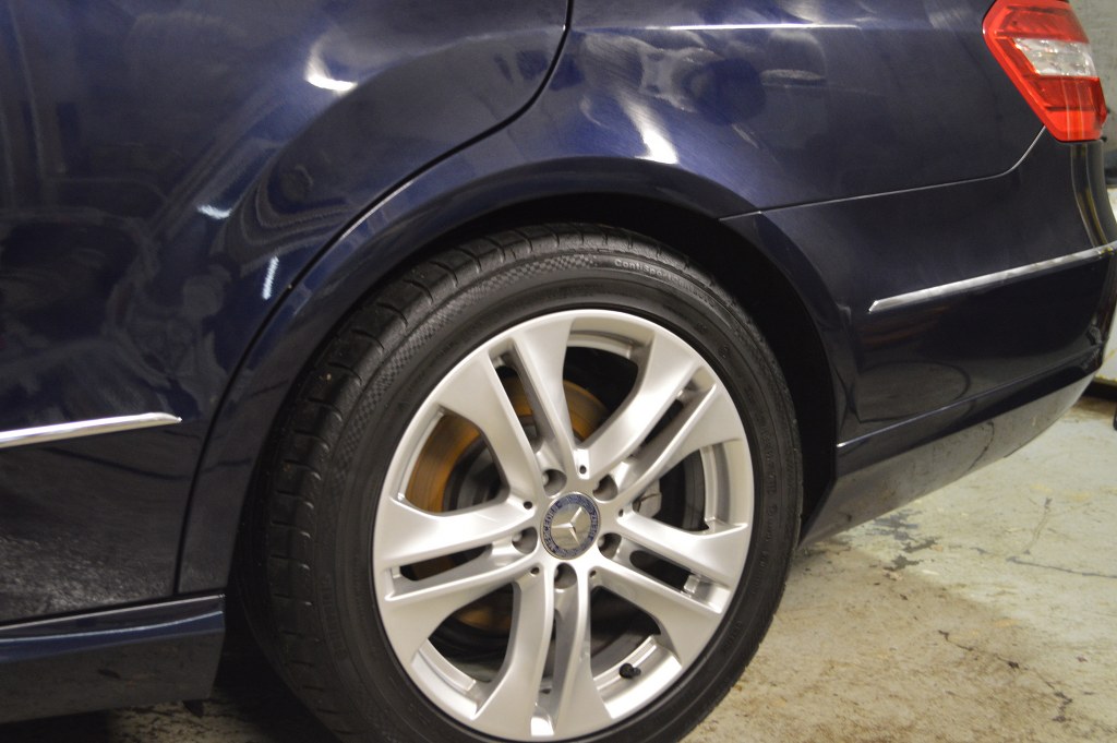

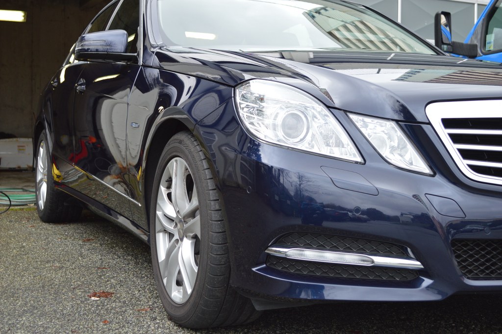

Noen få avslutningsbilder:

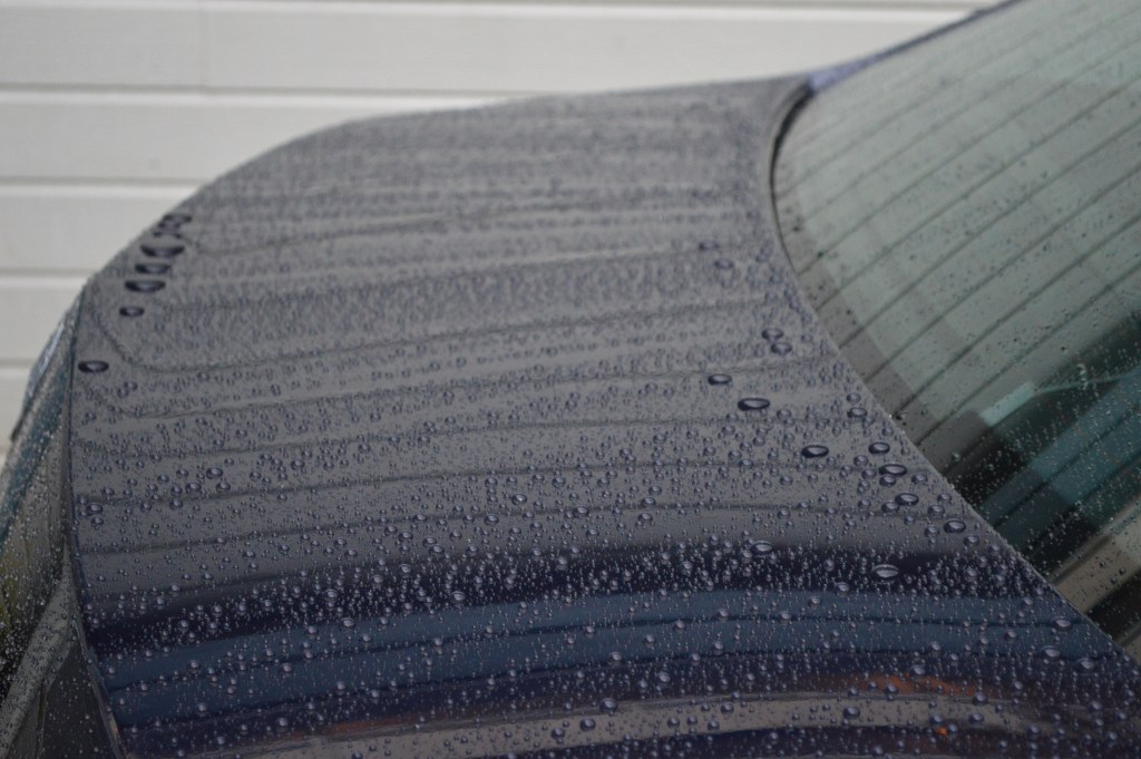

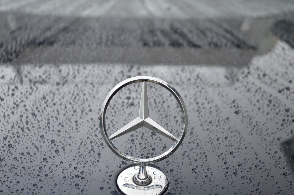

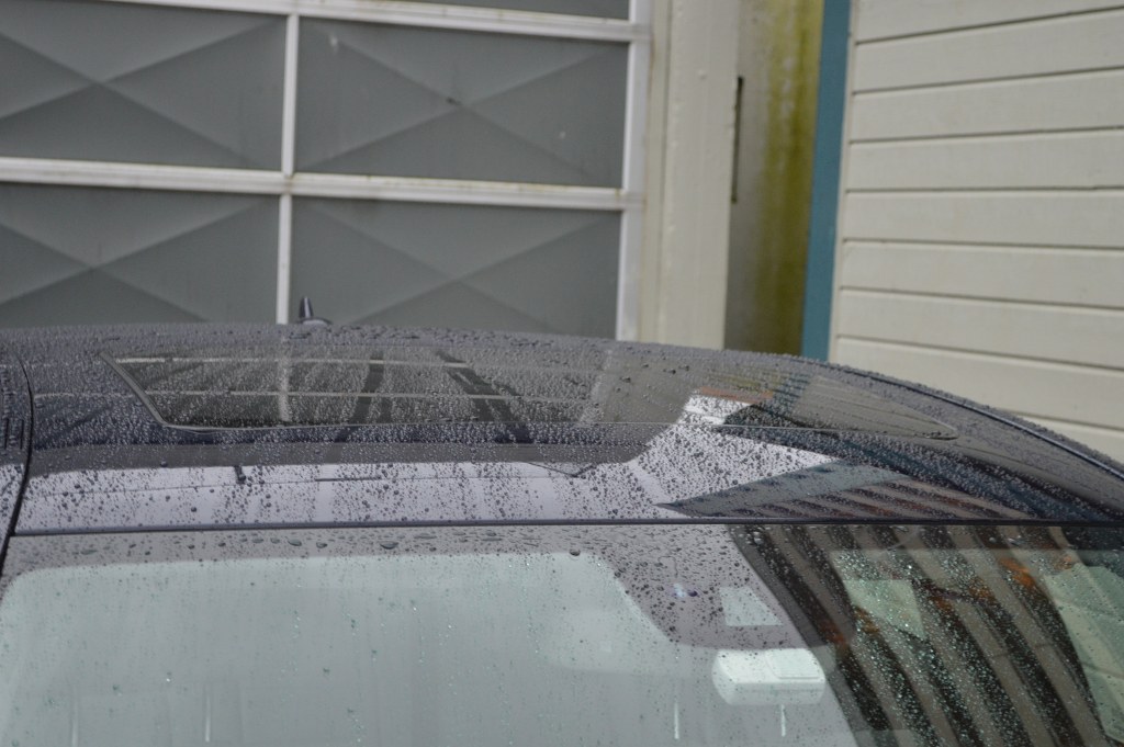

Litt beading:
Final shot, takk for i år! Gleder meg til å se alle jobbene som blir lagt ut fremover :)

Vask:
- Prickbort
- Surfex HD
- Korrosol
- CG Maxi Suds II
- CG ecosmart + vann (som claylube)
- Clay
- Diverse felg børster

- Metabo roterende

- 2 stk - Uber gul pute 100mm

Kvass jobb, dette! Veldig imponerende, særlig på bagasjelokk.
