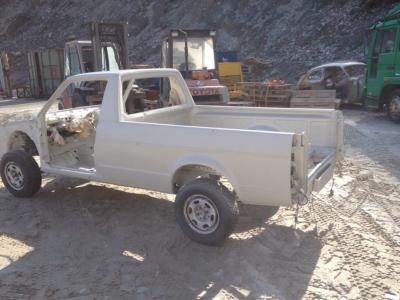

Da er bilen levert til et firma som driver med blåsing! Mulig jeg allerede kunne hente den i morgen kveld, ferdig grunnet med Epoxy Primer :D Woho!

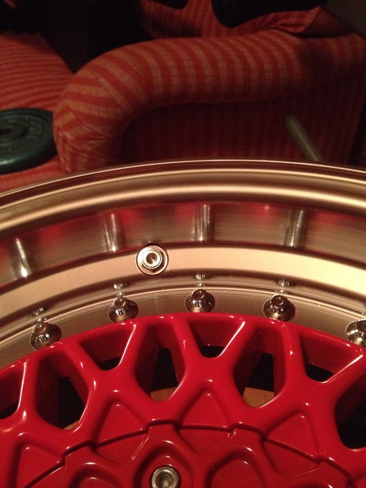

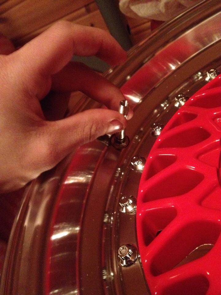

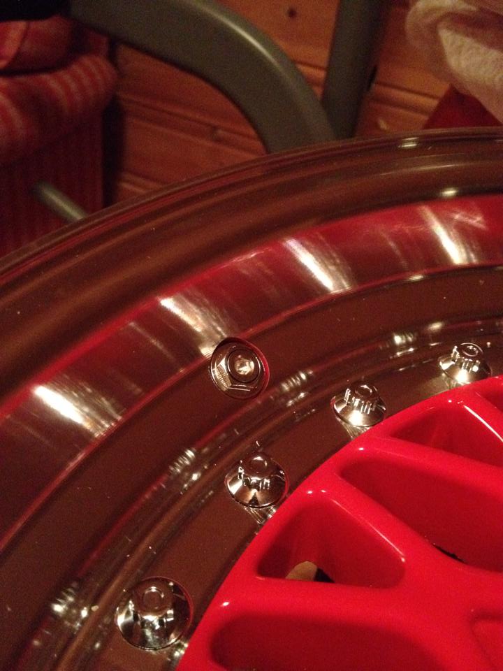

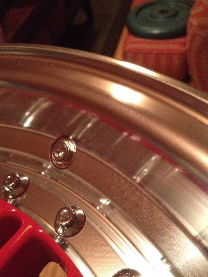

Flush-Ventiler montert i felgene!!! Angrer ikke et sekund på at jeg valgte slike ventiler :D GENIALT og myyye finere enn de tradisjonelle som stikker ut! (Kan skaffe slike for 400,- pr sett + frakt)
Og når du skal fylle / tømme for luft så skrur du enkelt inn denne :)

Da står den hjemme i Garagen :) skal ordne med en som kan sveise alle hull som kom etter sandblåsing! Også har jeg ordnet meg med hjelp fra en som jobber som karosseri arbeider til å sparkle,pusse og rette ut alt :)

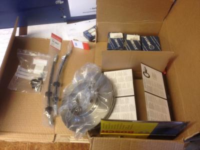

Masse nytt bestilt!
185/45/R15 dekk bestilt til felgene! :)
-Nye opphengskuler begge sider fram
-Nye endeledd begge sider fram
-Nye bremseskjold begge sider fram
-Nye luftenippler til calippere fram
-Nye ventilerte GTI skiver fram
-Nye GTI bremseklosser fram
-Monteringssett bremseklosser fram
-Nye bremseslanger begge sider fram
-Nye klips til feste av bremseslanger fram
*Nye Coilovers blir bestilt også + tårnlager fram
*Senkesett bak blir bestilt
Så da blir ALT nytt i forstillingen! Alle foringer har jeg (polyforinger)
Blir også en stor bestilling til bakstilling straks!
Blir coilovers + axelflip bak med justering i starten, siden jeg leser mye negativt om de jeg har tilbud på air ride ifra!

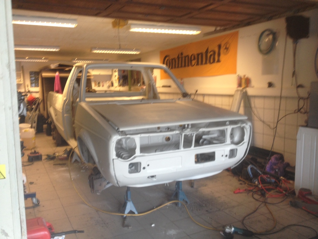

Sitter å venter på en kar som kommer for å sveise :D Så hvis alt går etter planen, kan den lakkeres allerede uti neste uke!!!! :D

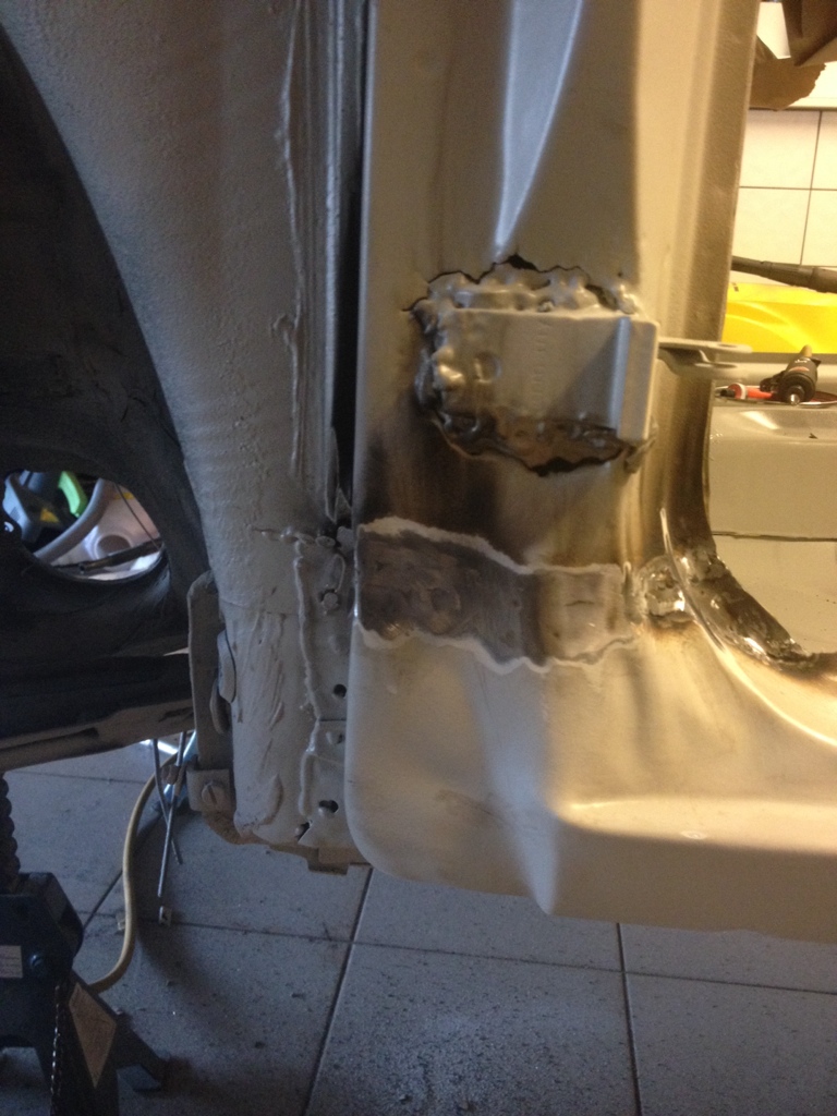

Har fått sveist endel idag, tar litt tid da alle plater må tilpasses og lages selv.
Skal se om jeg får tatt av bærearmene og sandblåse de, så lakkere og presse i nye foringer osv straks!
Ellers er det ikke så veldig mye nytt å vise egentlig, blir jo endel "kjedelige" bilder av sveisearbeid, sparkling og pussing osv da!

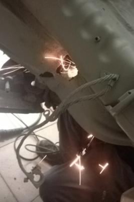

Liten smakebit av hull Sveising :)
Sveiset og slipet i hjulbue
Kanal Sveiset og slipet, dørhengselen over må også fikses som dere ser!
Sveiset inn en bit på vannkassen i motorromet :)
Det var engang... Tykt med maling,masse glassfiber og sparkel for å skjule skader :P

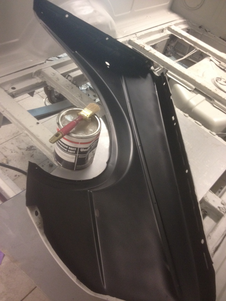

Skjermene lakkert innvendig.
Understellsmasse for å beskytte mot rust og lyddemping :)
Rengjort og epoxy grunnet
Understellsmasse

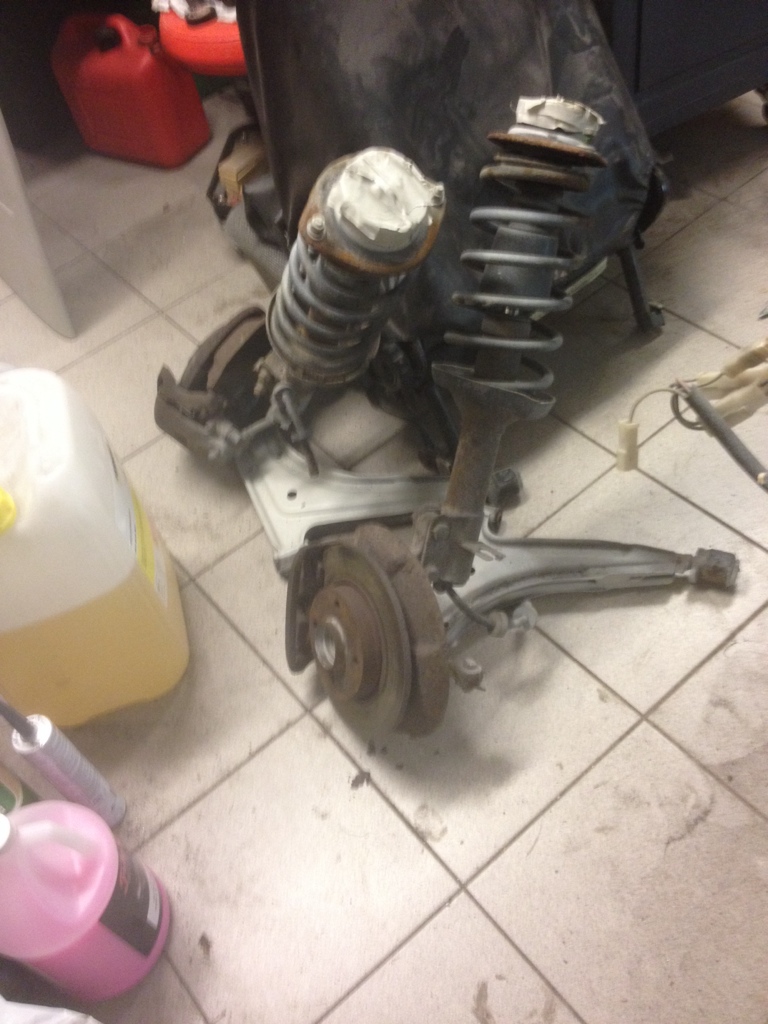

Fjørbein med bærearmer tatt ut, klar for vidre demontering-Blåsing-lakkering og nye foringer ++++
