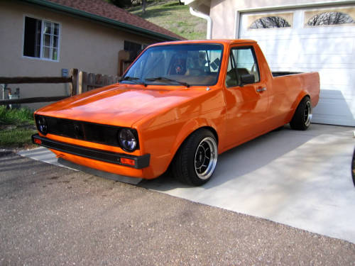

Disse er kule.. Husker brudern fikk tak i en slik en. Lakkert oransj slik som på bildet under. Den så vel tilsvarende ut egentlig, bortsett fra andre felger.
Men den ble solgt ikke lenge etter :P
Denne hadde da i tillegg eksosanlegg fra en hayabusa. Fy fader for et bråk det var. Det var en meget spesiell bil, så mulig det finnes noen tråder rundt om på den.
