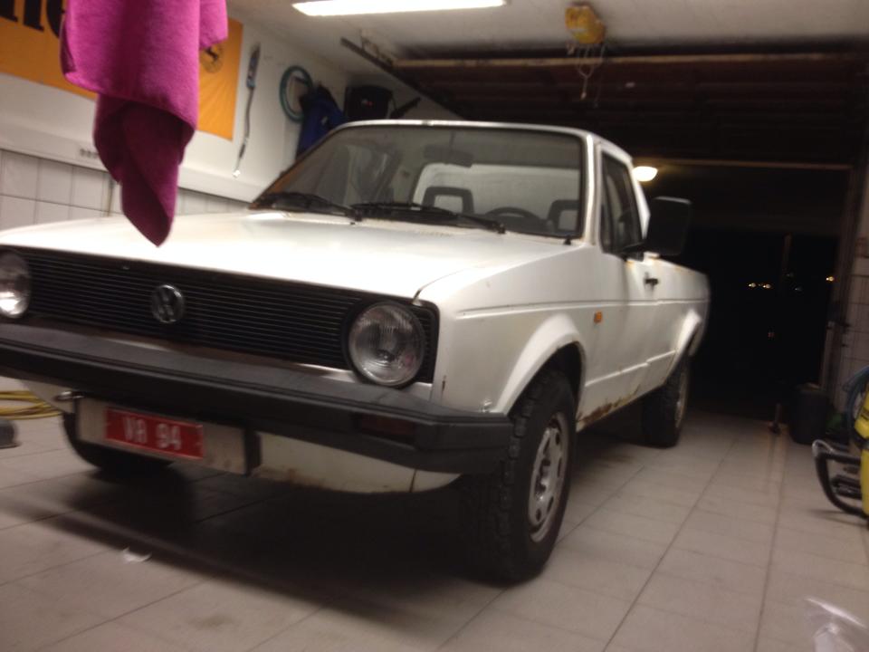

Har lenge hatt lyst på Caddy mk1, da de kan bli veldig tøffe!

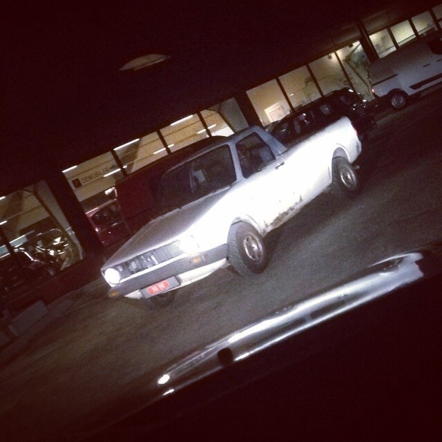

Fikk tips om en som hat stått lenge i nærområdet. Dro for å se på den, å den virket ikke så værst for en med masse arbeidslyst!
Dro på døra til eieren for å høre om han ville selge. Etter noen dager ble bilen min! :)

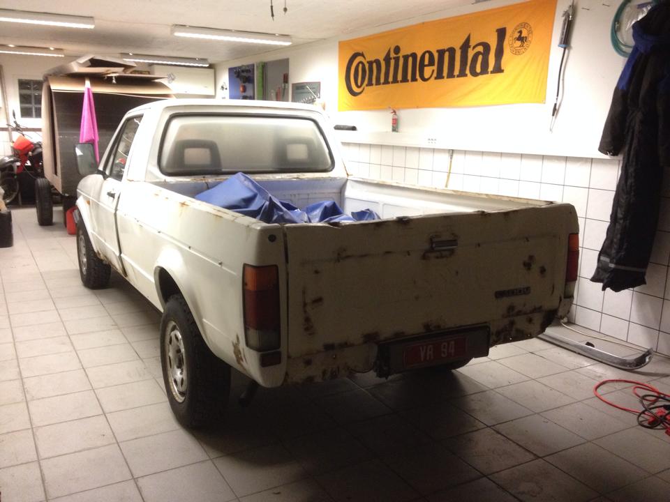

Den hat statt i mange år uten å blitt brukt, men startet lett og bilen ble kjørt hjem!
Her er noen bilder ifra da bilen ble hentet.
Arbeidet begynner i dag, demontering og klargjøring for sandblåsing av hele bilen!
Bilen har forresten hatt kun EN eier siden den ble solgt ny her i byen!
Innvendig er setene som nye, mest trolig har de hatt setetrekk på siden den var ny!

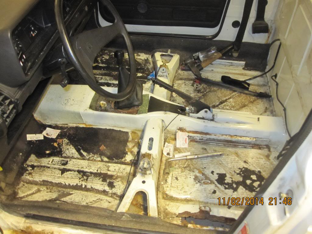

10/02-2014
11/02-2014

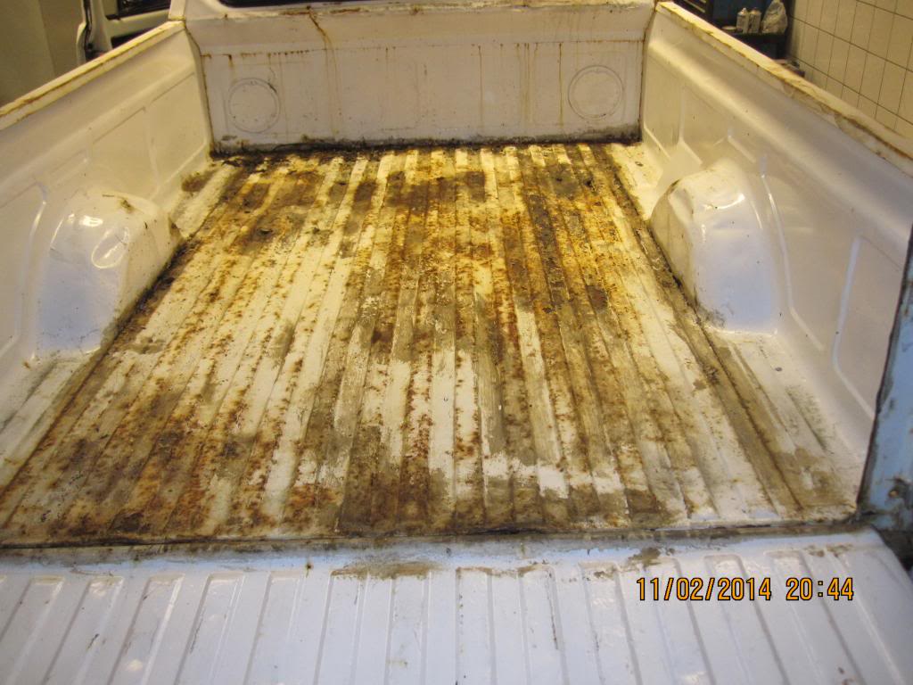

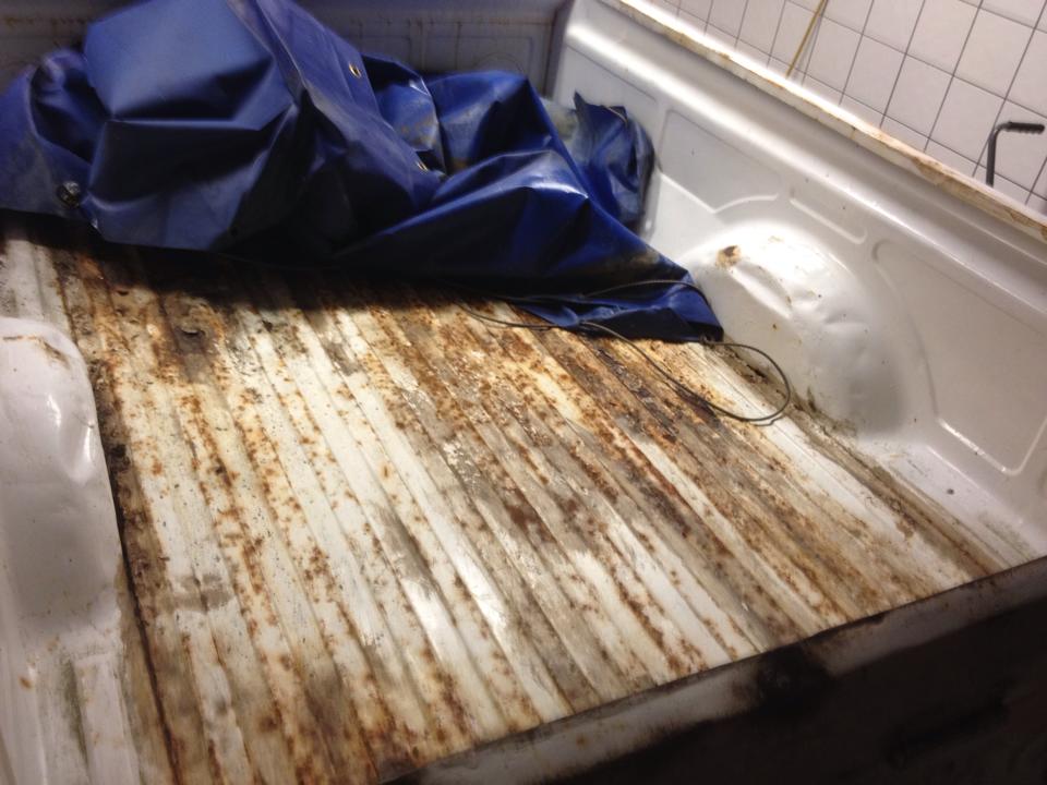

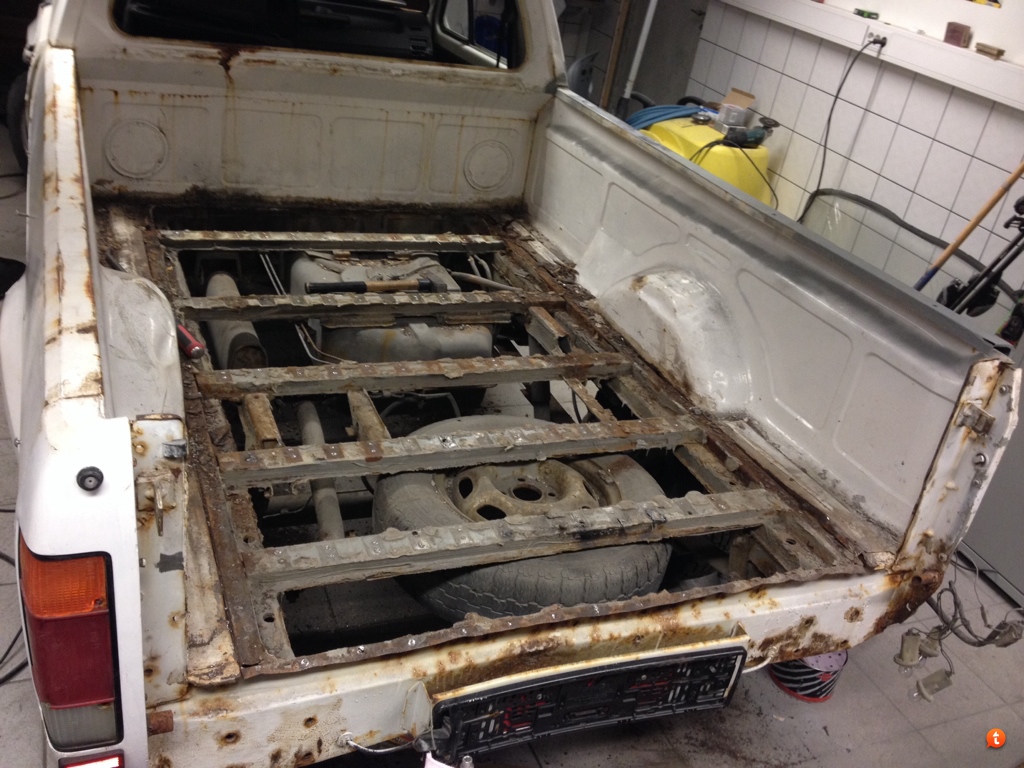

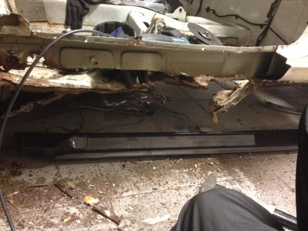

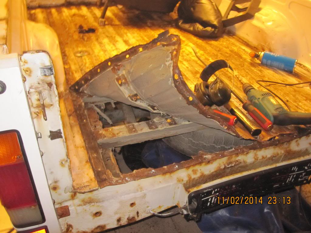

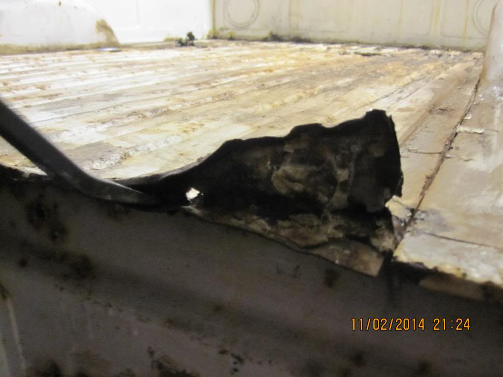

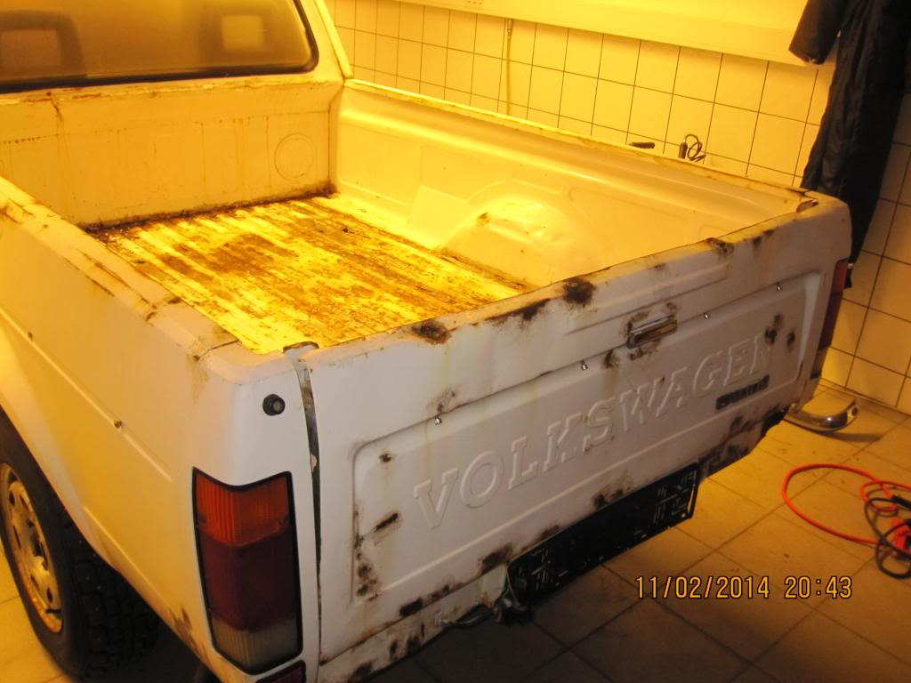

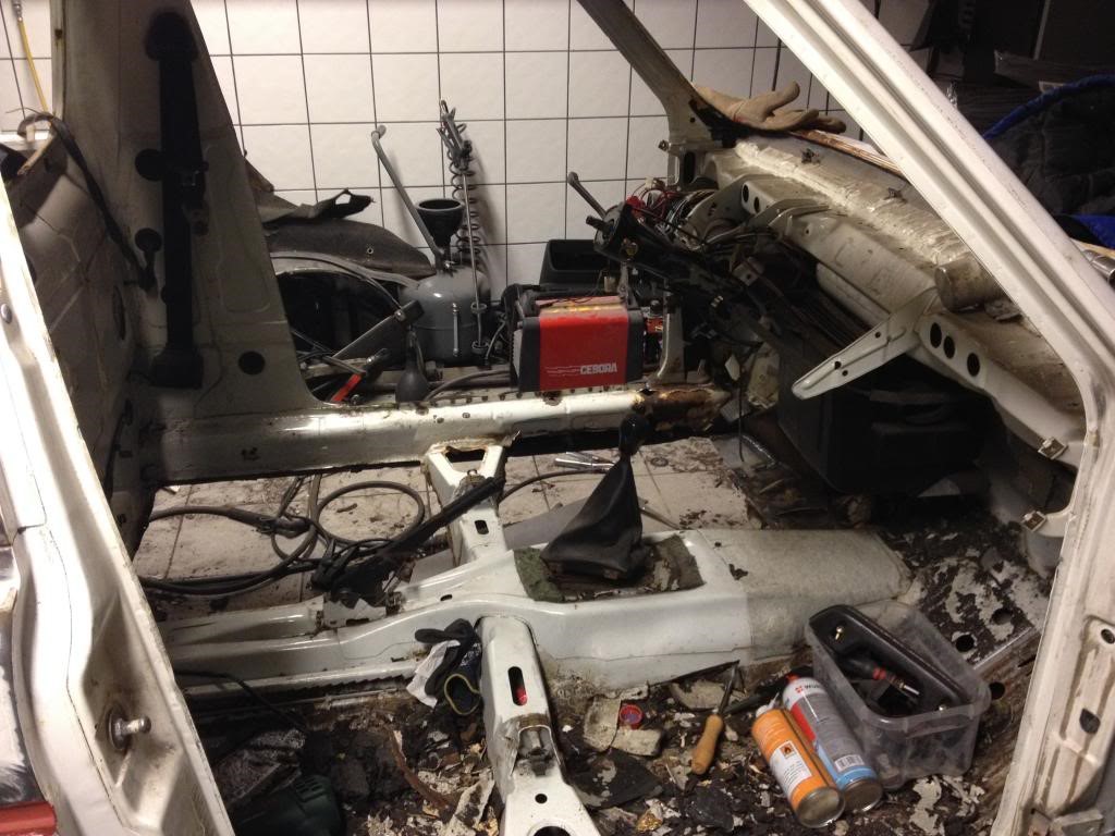

RUST og mere rust! BORT skal det!
Kappet rundt hele "plattingen" ,men den er punktsveiset OG limet hele veien -.- Blir mye arbeid for å få det av!

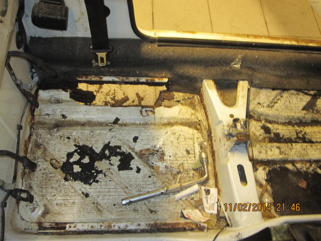

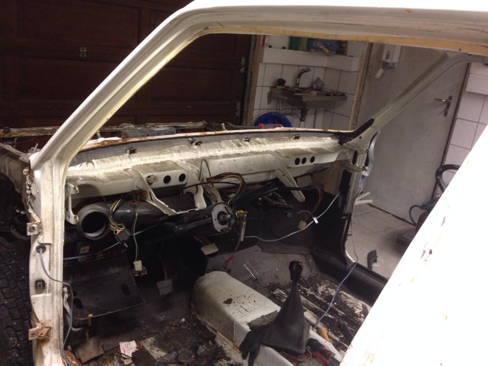

Interiør begynnet å forsvinne :) Må sveise inn nytt gulv på førerside.
Der ser dere hullet ut mot kanal på førerside :)

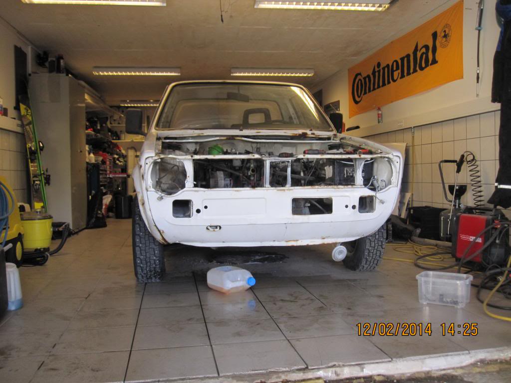

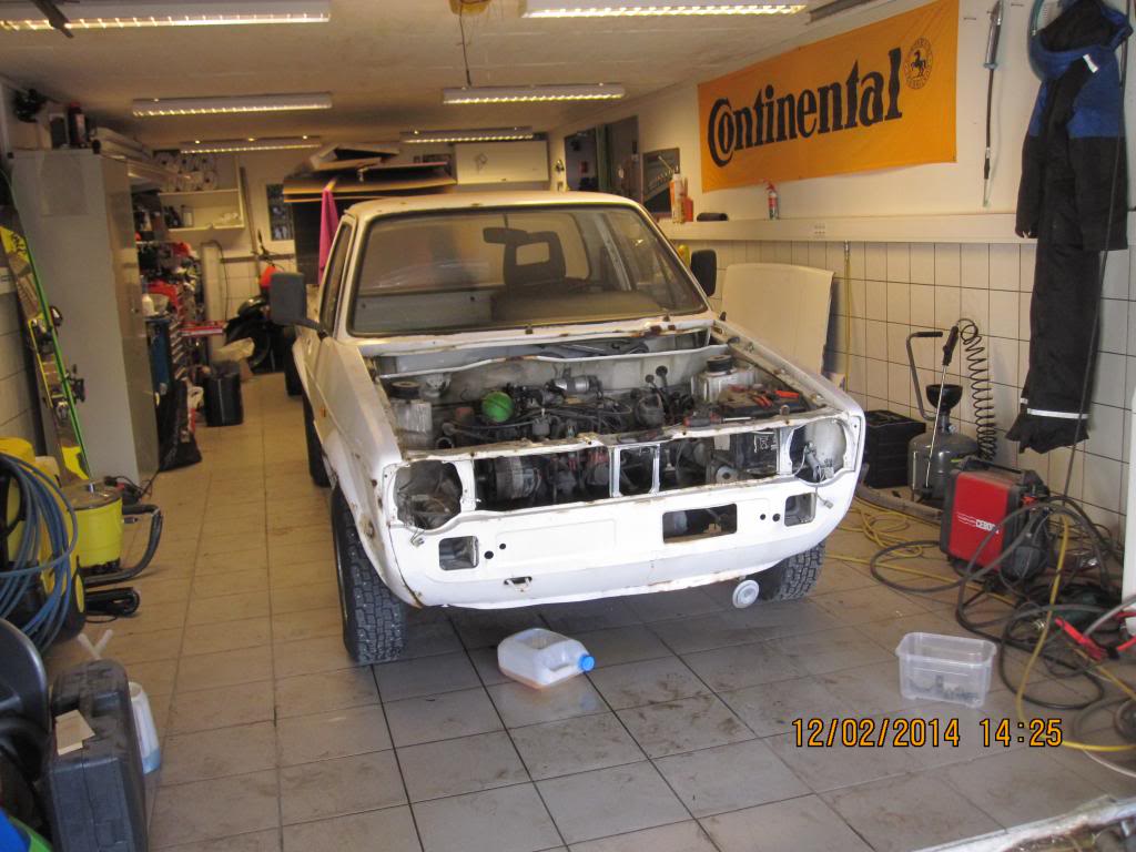

12/02-2014

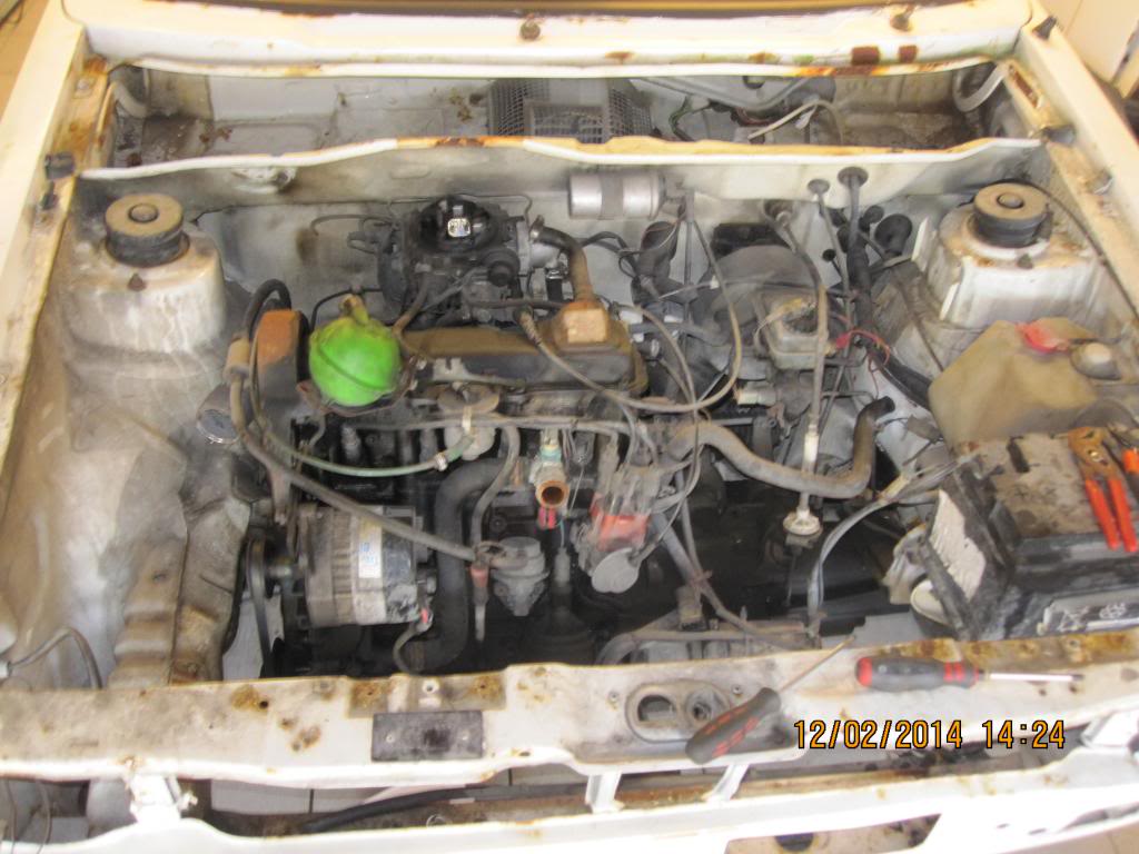

Revet mere av plattingen, må borre alle punktsveiser og brette av med stort brekkjern -.- litt på latsiden, motivasjonen er ikke helt på plass enda. Så begynte med å demontere front og motor istede :)

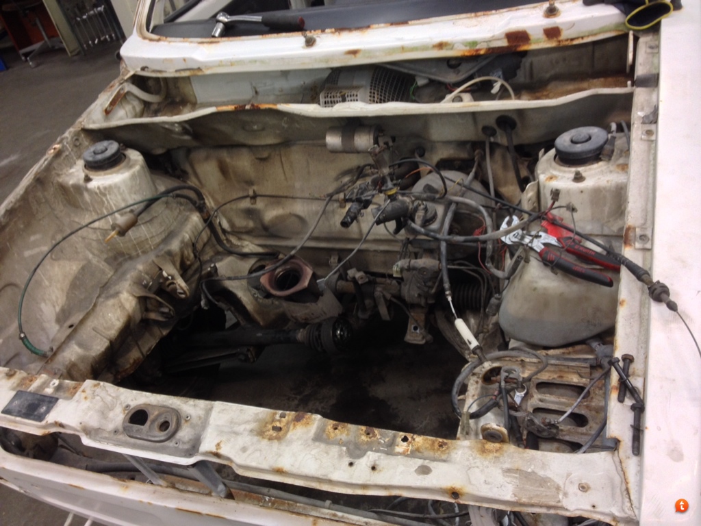

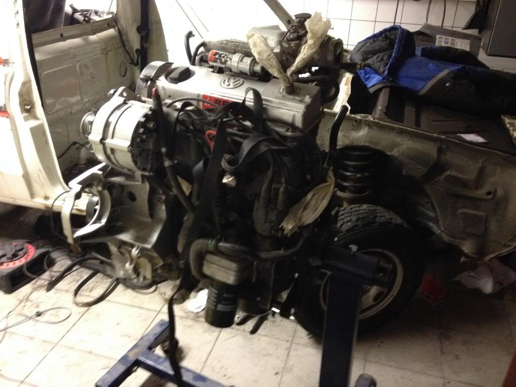

Fanger,lykter , grill, panser og radiator fjernet :)

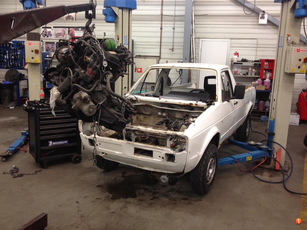

14/02-2014

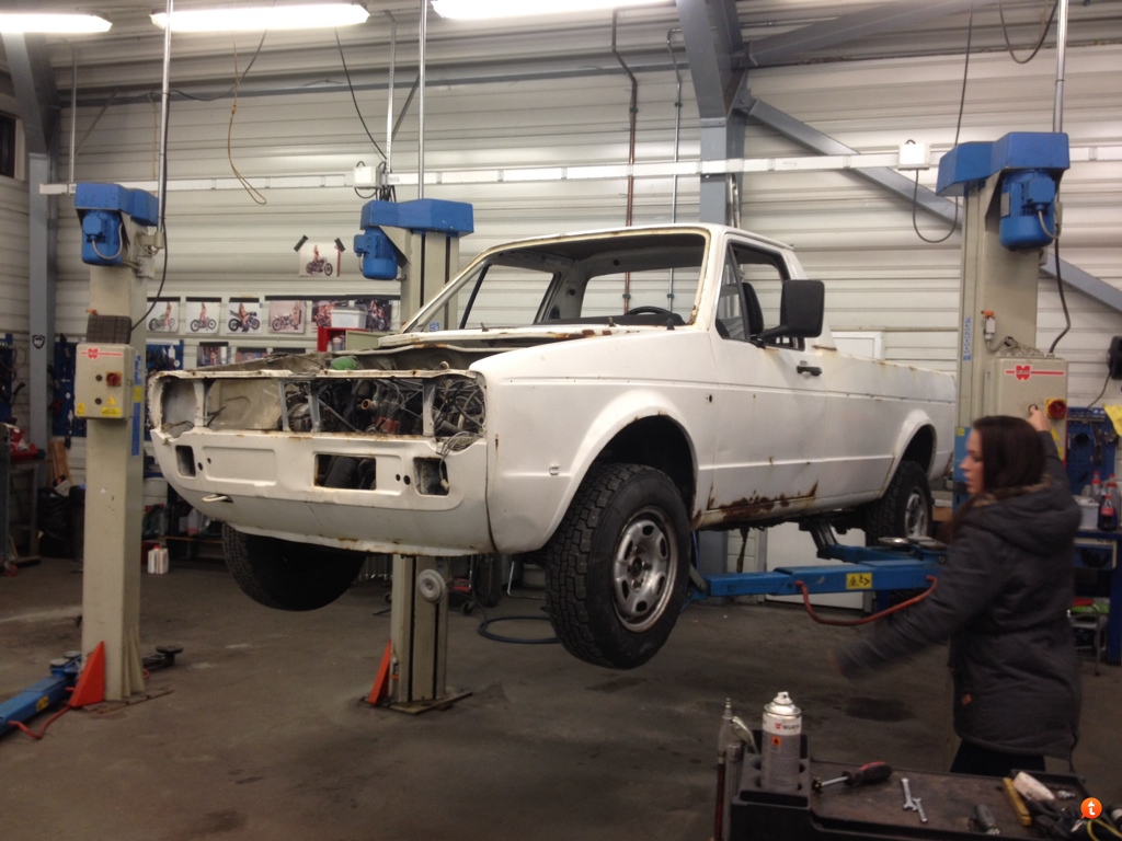

Fraktet bilen på jobb for å gjøre ting litt lettere :)

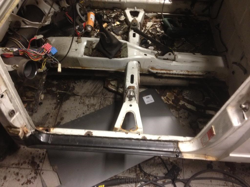

Hele plattingen endelig fjernet!

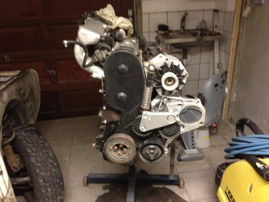

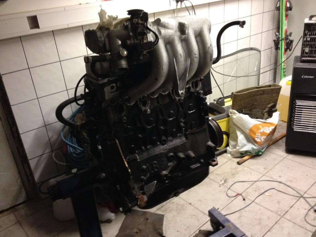

50min arbeid,med litt Facebook og cola så var motoren ute!!

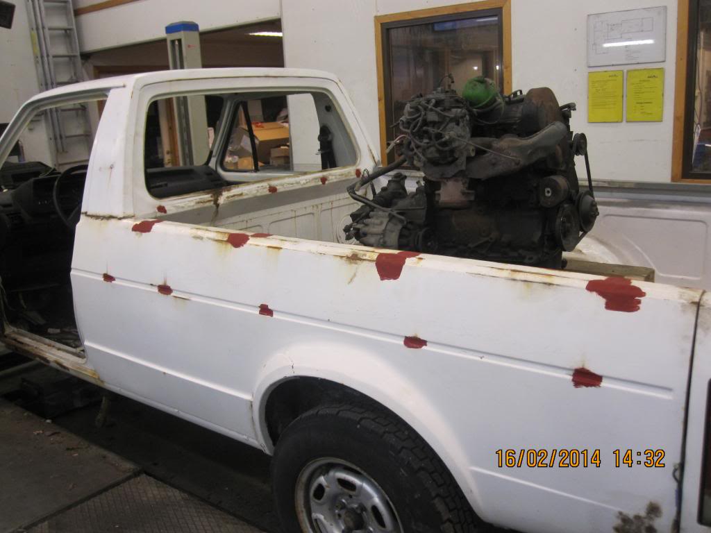

16/02-2014

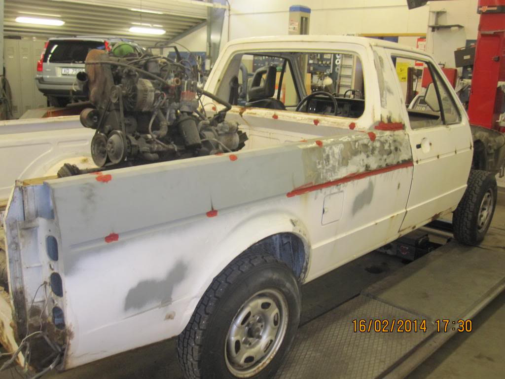

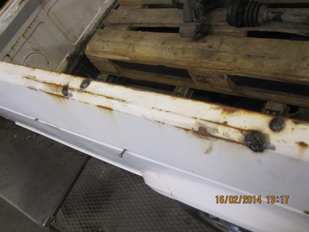

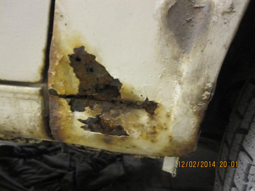

Nedre del av framskjerm... Fikk tak i 2stk brukte som var bra, så da slipper jeg å sveise dette :)

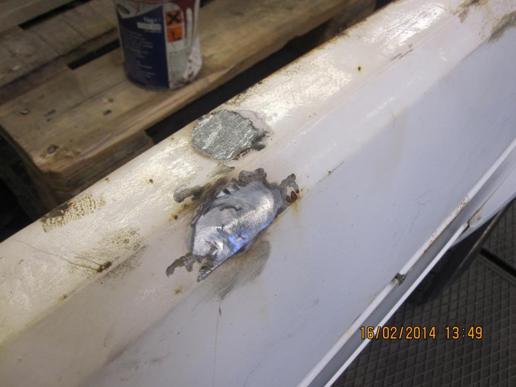

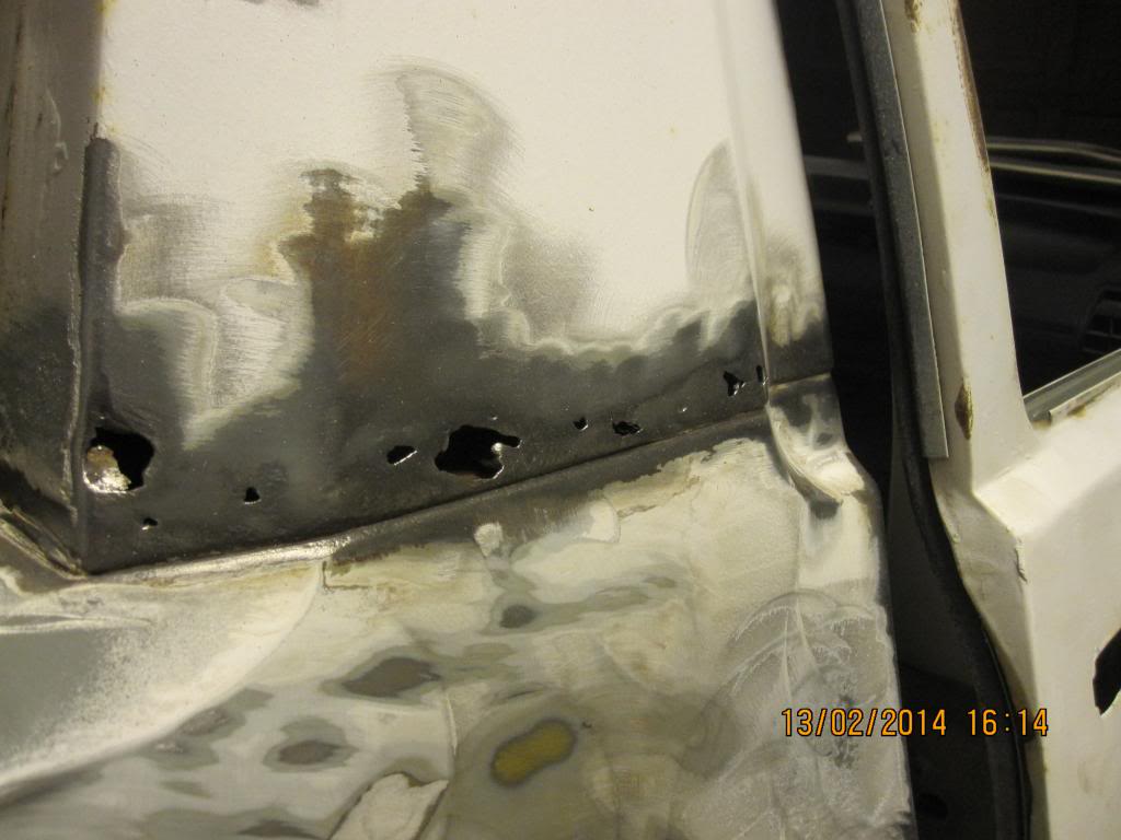

Rusthull på høyre B-stolpe -.-
Sveiset alle hull :)
Slipet ned sveisene
Alle sveiser slipet ned og hatt på rustbeskyttende grunning i full fart. Skal kalkblåses snart, så da forsvinner all lakk,rust osv :)
Alle hull sveist og grunnet, også B-stolpen er sveist :)

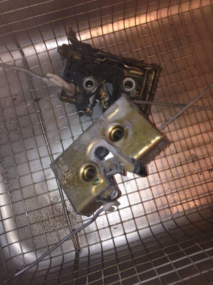

Låsekassene legges i ultralyd vaskeren med Zalo vann for å bli rene og pene :)

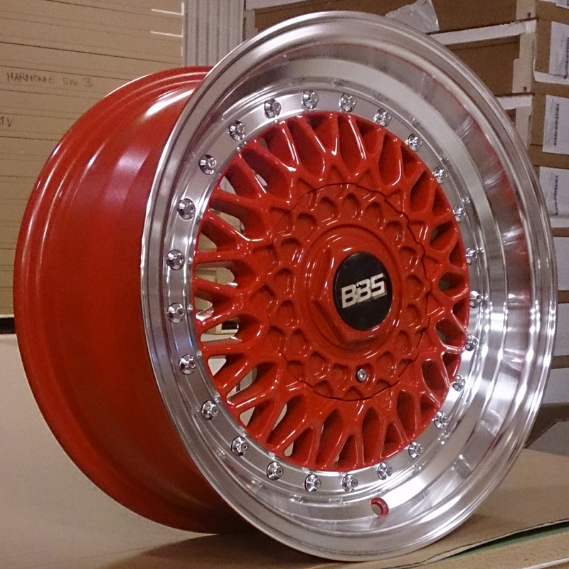

Har også målt / regnet ut ifra orginalfelgene hvilken ET og bredde jeg skal ha på BBS felgene :D Så nå er det bare å høre med forhandlere om de klarer å levere et felgsett i mine dimmensjoner :)

Ellers så er 7x15 og 8x15 felger på vei i posten :)

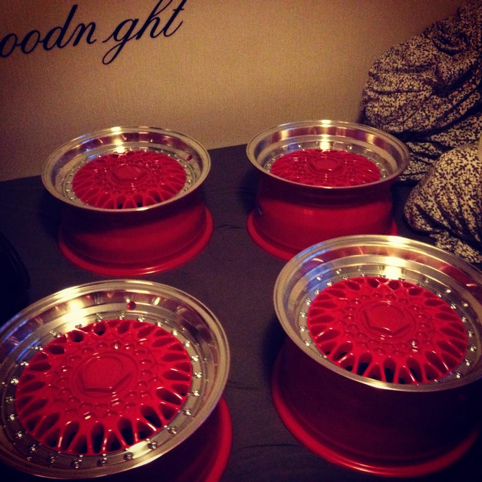

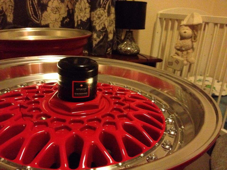

07.03.2014
Alle felgene fått seg Autobahn :) *Beklager mobil bilder*
Alle felgene med autobahn :) (Ja, de fikk ligge i senga)

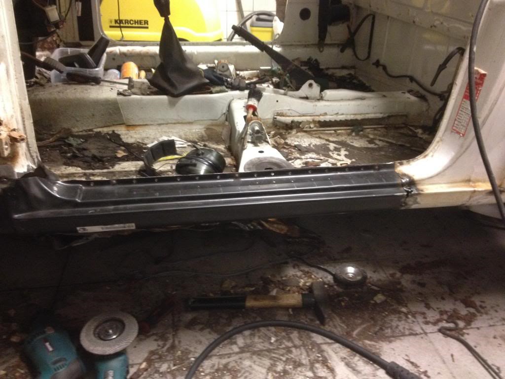

Ny kanal venstre side er kommet også, venter bare på nytt gulv på førersiden :)
Beklager sen oppdatering, latskap fra min side... Er egentlig ikke så mye å se enda :/
Men her er update for 18.03.2014
Gulvet på førersiden kappet ut, nytt skal sveises inn.
Ny motor, blir G60 som holdes orginal foreløbig :) 160hk holder!
Kanal kappet ut!
Ny kanal sveiset på plass :)

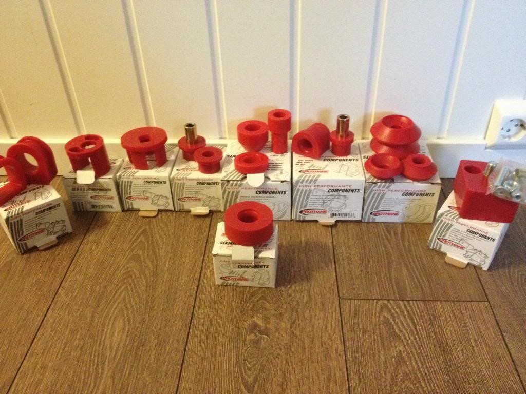

Prothane foringer til for og bakstillig + motorfester/girfester

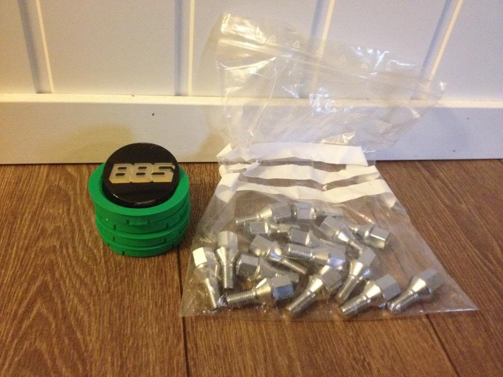

Senterringer, BBS-emblem til felgene og nye bolter
