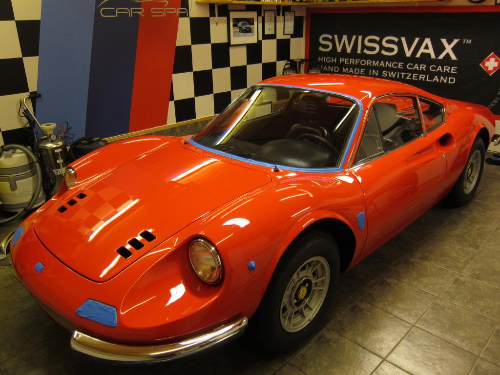

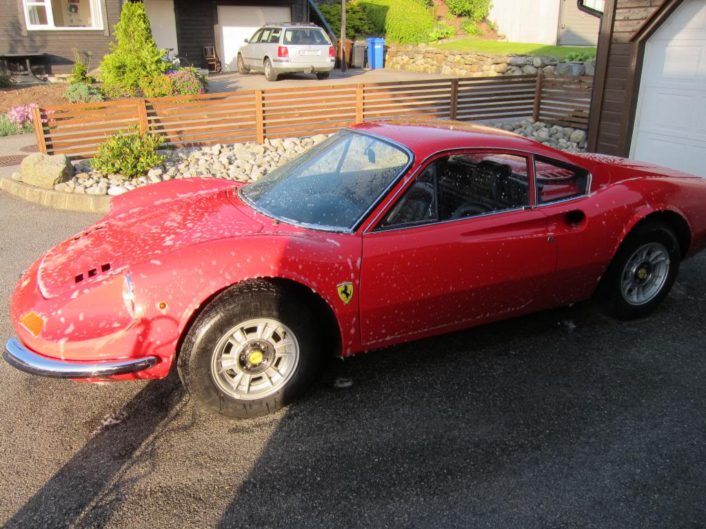

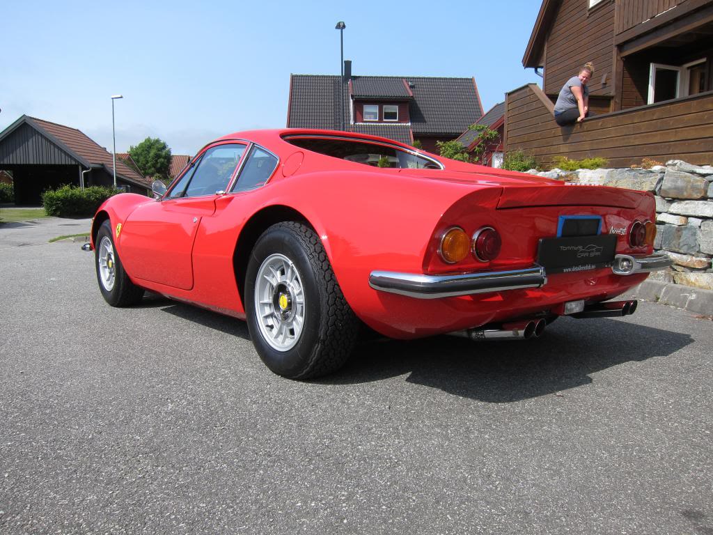

Her er en litten lekker sak, som var innom for litt pleie. Bilen var i utgangspuntet ikke så sliten, ettersom den ble restaurert en gang på 80 tallet (mener jeg det var) men det kan alltid bli litt bedre.
Noen bilder fra ankomst.

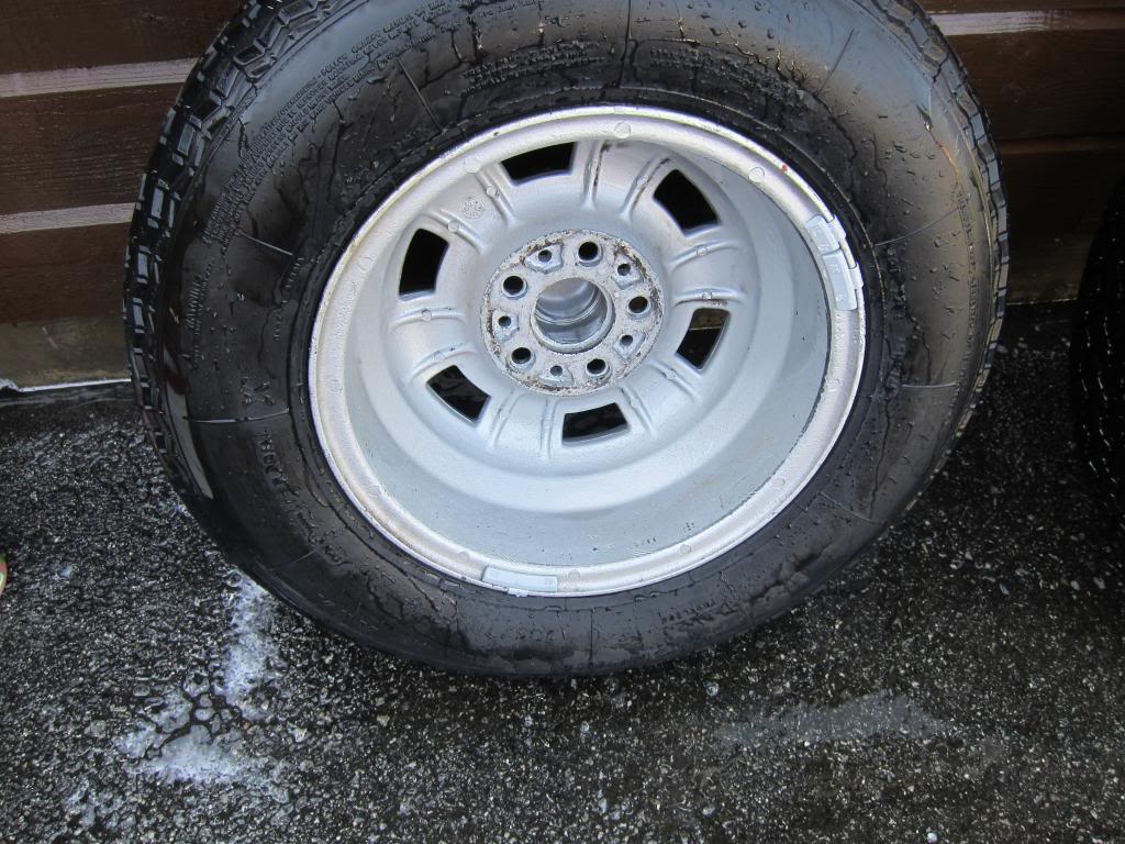

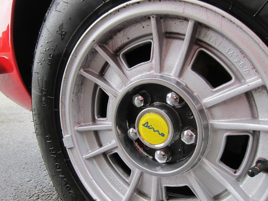

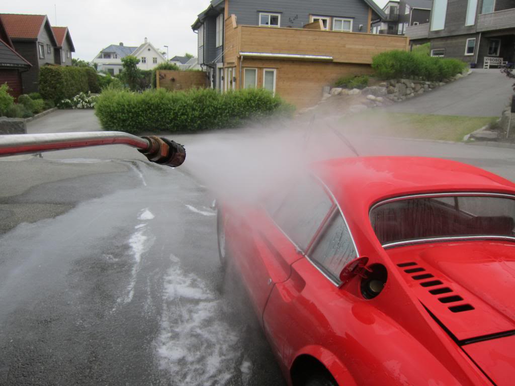

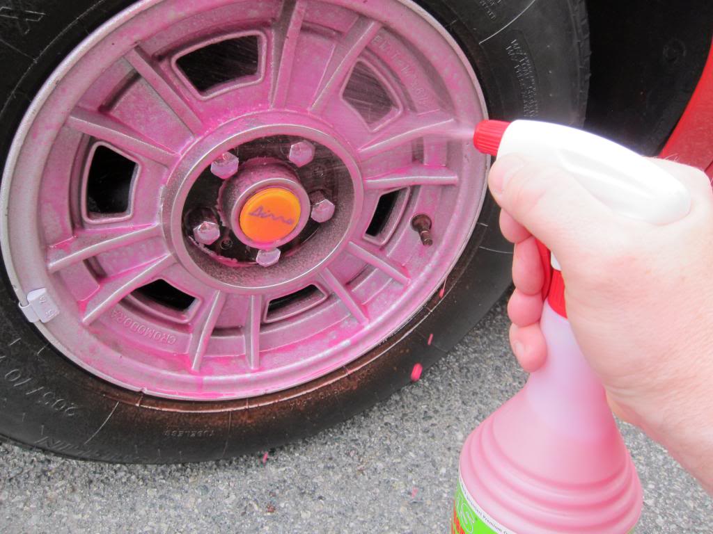

Starter med P21s på felger, som får virke i 8-10 min
Det samme med prickbort, som legges fra vinduer og ned.

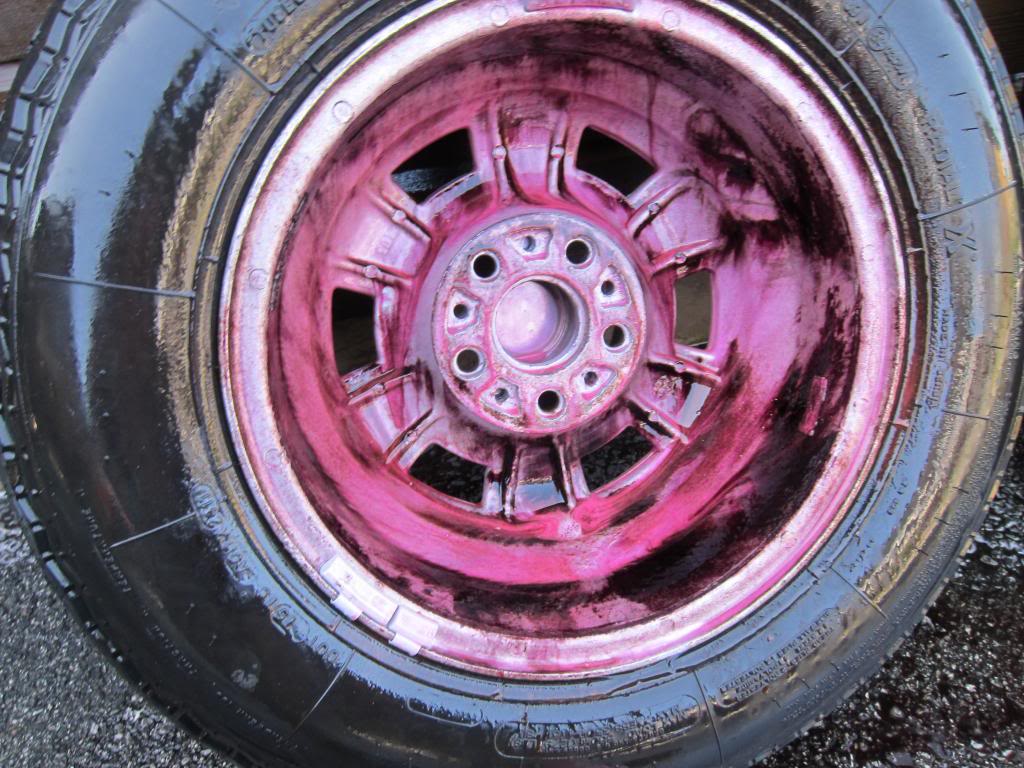

Etter avspyling av PB og P21s, fikk bilen luft tørker ca 15-20 min, før IronX ble påført
En liten runde på felgene også
Den finner minimalt å jobbe med.

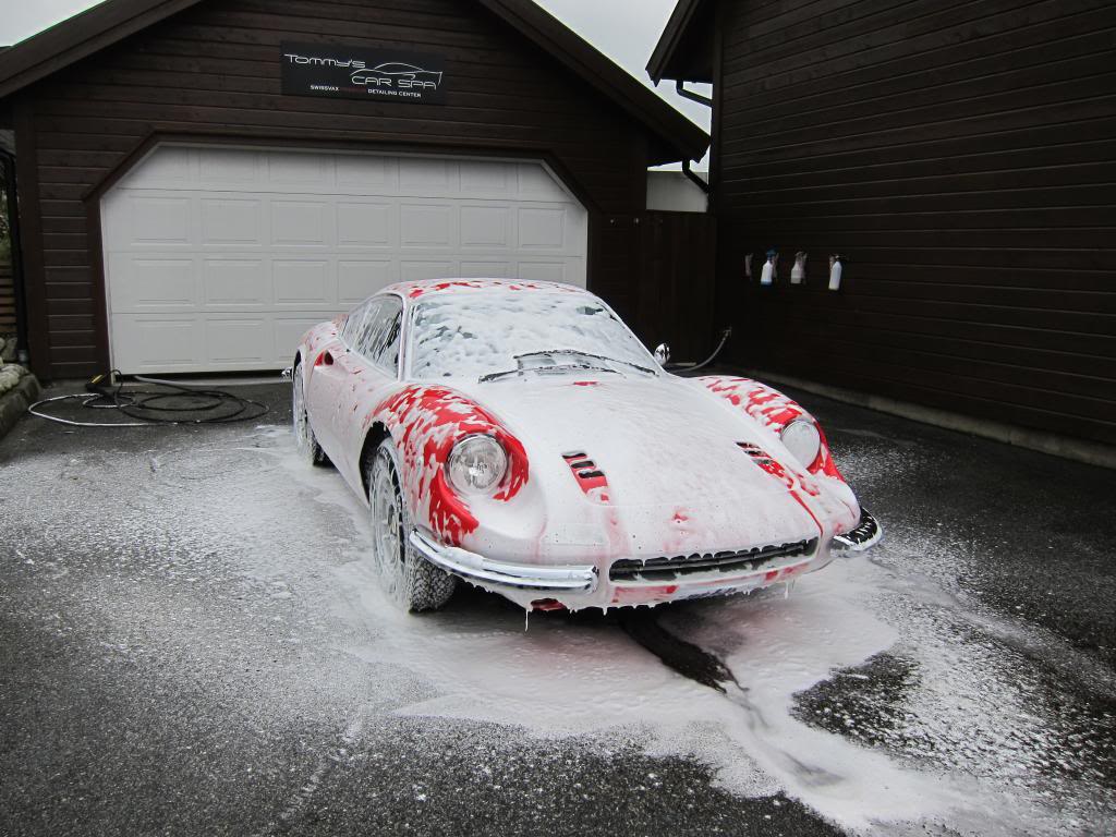

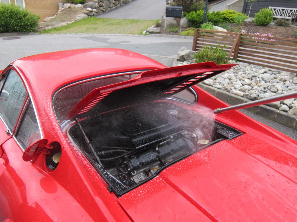

Legger så et lag med Automax microavfetting på hele bilen, inkl motor rom.
Dette dekkes av el lag med skum, beståendes av CG gr og CG c+wg
Får stå og virke 10 min før avspyling

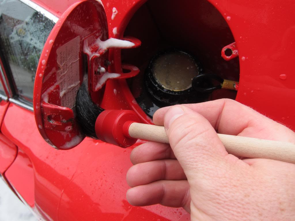

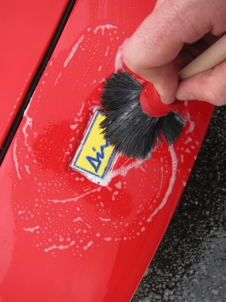

Så går jeg over kriker og kroker med detailbrush, og APC

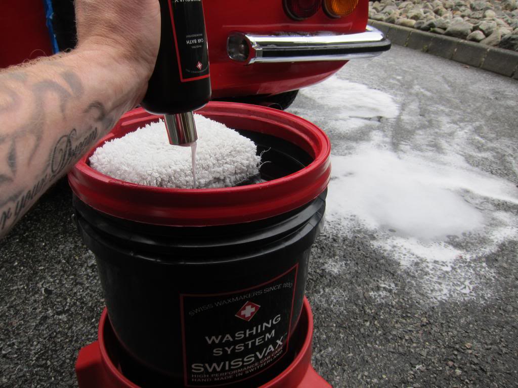

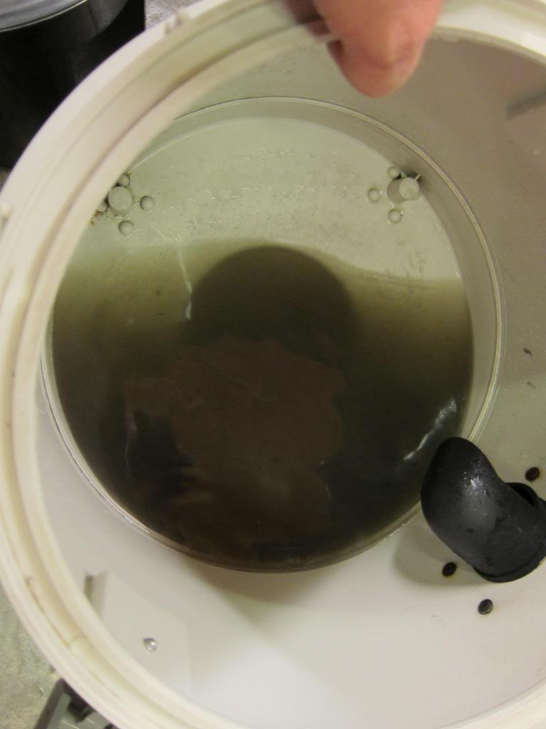

Klargjør gritguard bøtta med SV carbath, og washpudel.
Skummer opp såpen

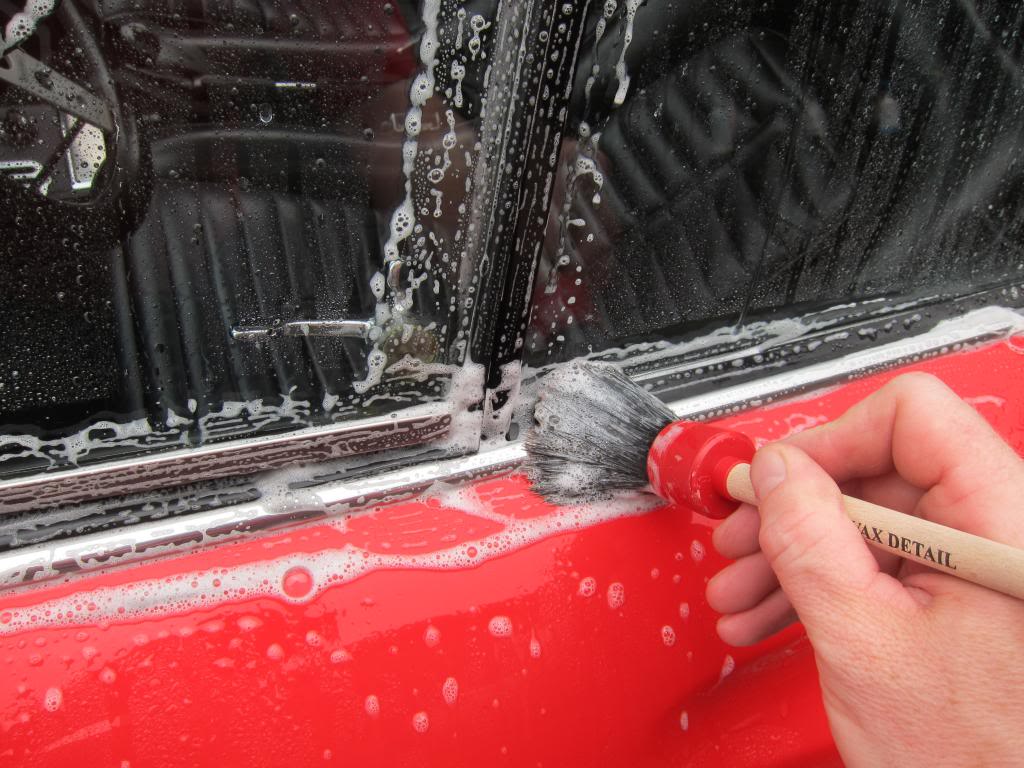

Starter fra toppen, og jobber meg nedover

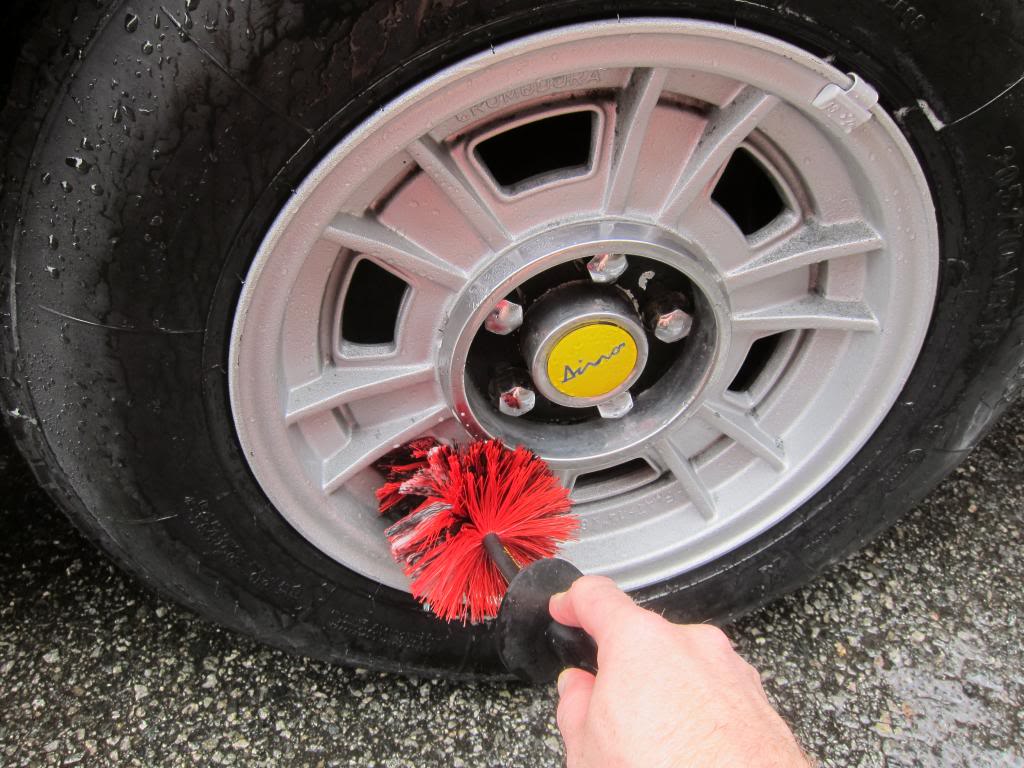

Dekk skrubbes med en børste, og APC
Felger får en runde med felgbørste, og en washmitt

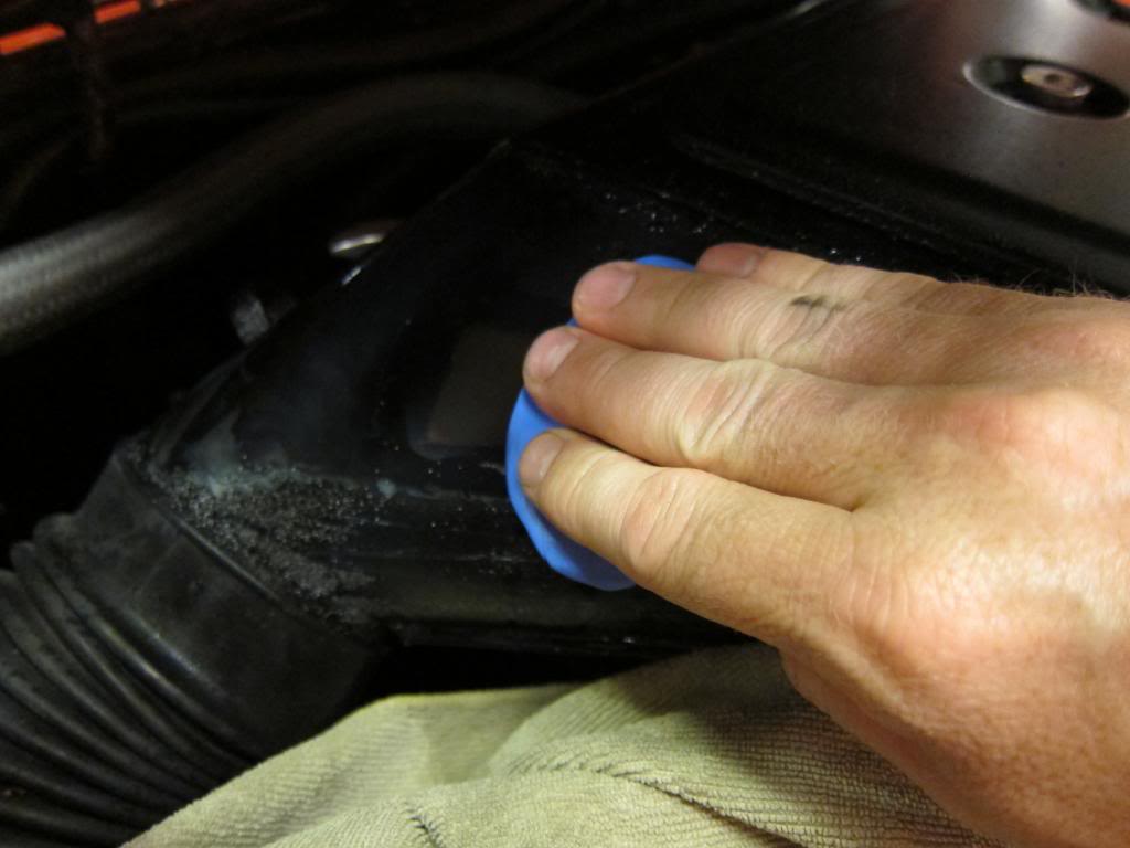

Så var det tid for en runde med clay, og her er etter venstre side.

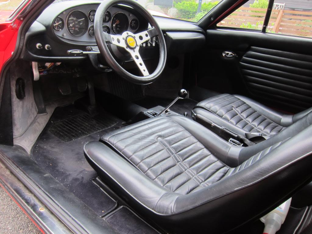

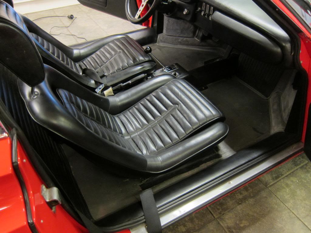

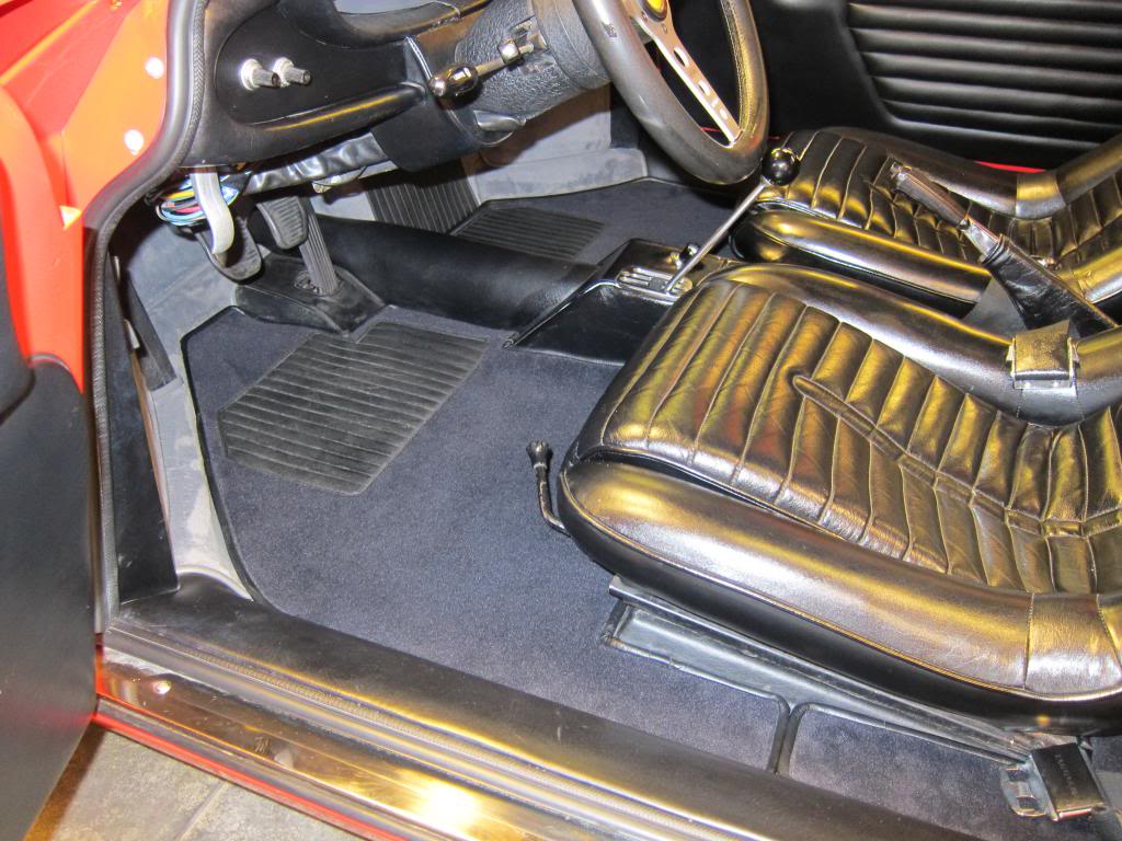

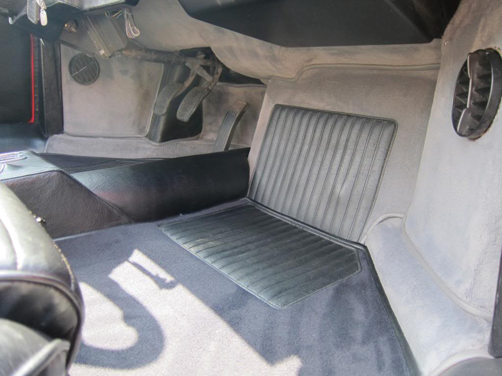

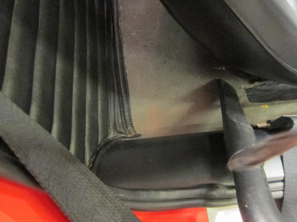

Begynner som vanlig med interiøret, å her er faktisk "gulvteppet" tatt ut av bilen
Uten "teppe"

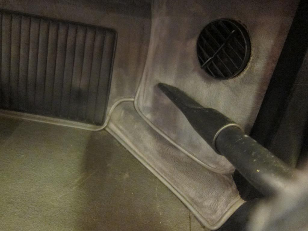

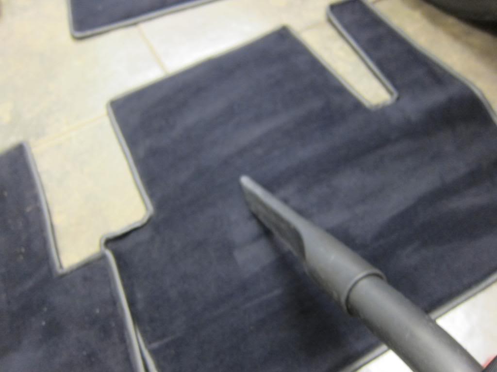

Støvsuger en runde

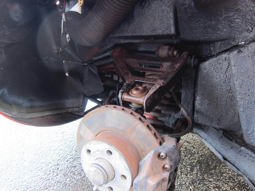

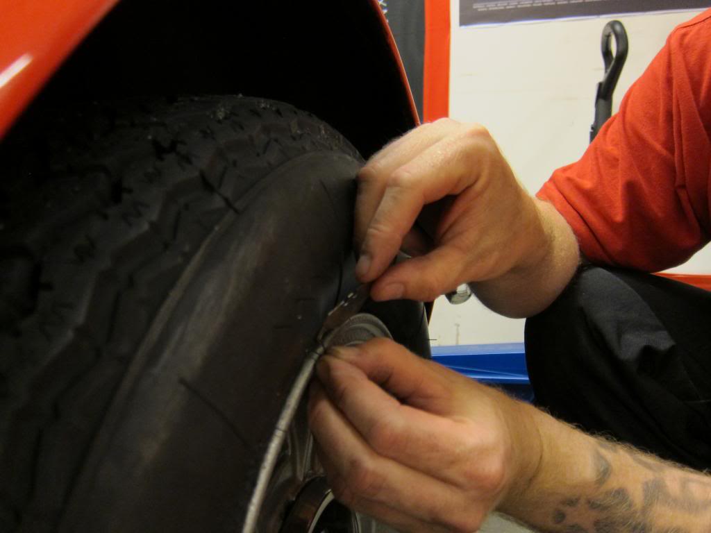

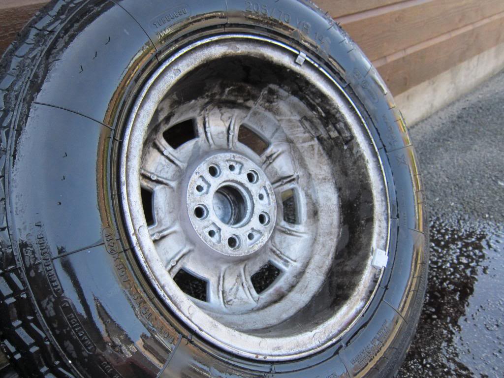

Jeg tenkte jeg skulle ta av et av hjulene for å sjekke tilstanden, å der var det litt mere skitt, en jeg ville ta inne i garasjen, så da ble bilen trillet ut igjen for en liten strafferunde.
Hjulhus/felg foran
Bak
Påfører IronX som finner litt å jobbe med.
IronX og microavfetting i hjulhus.
Avspylt etter ironX, å fremdeles en del igjen.

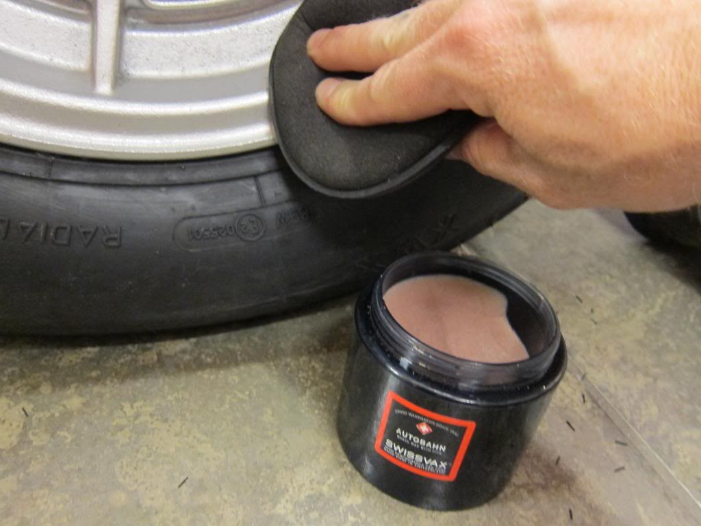

Felgene fikk et lag med SV autobahn på innsiden før de ble montert.

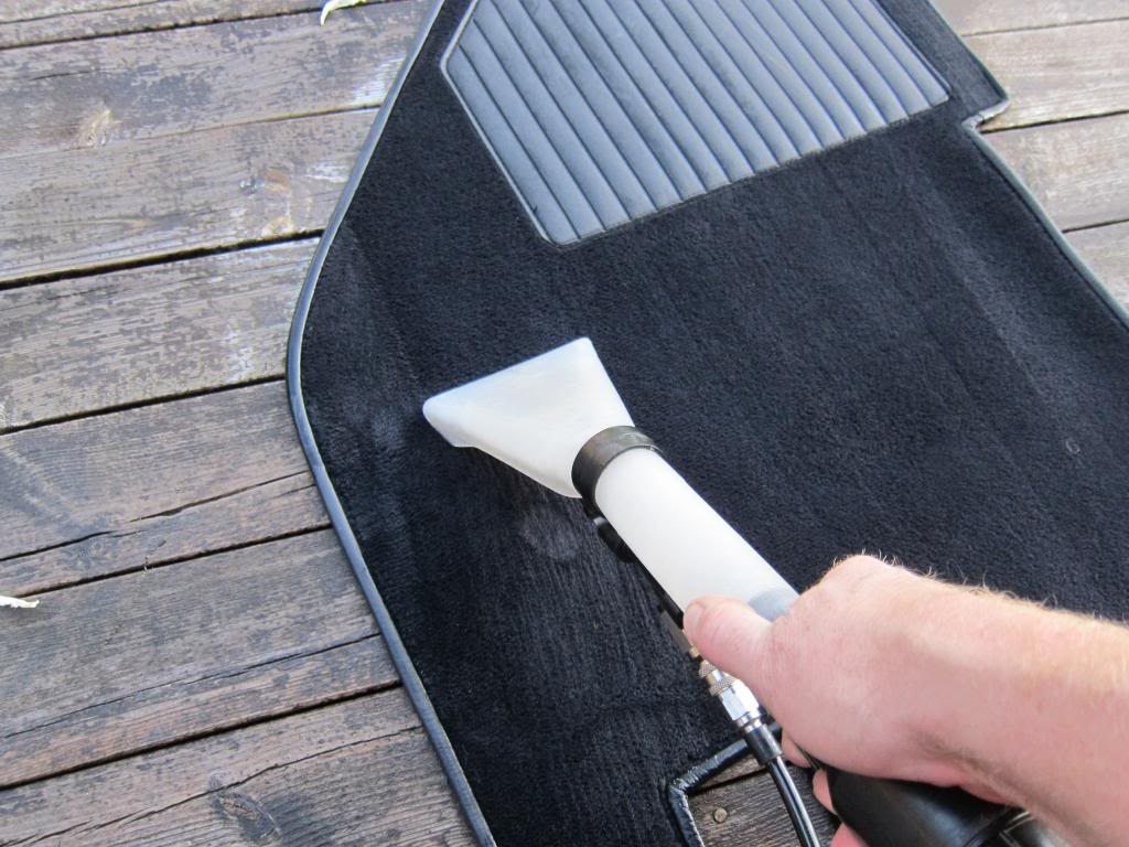

Så tilbake til interiøret, dette ble renset med Foma combivac, og APC

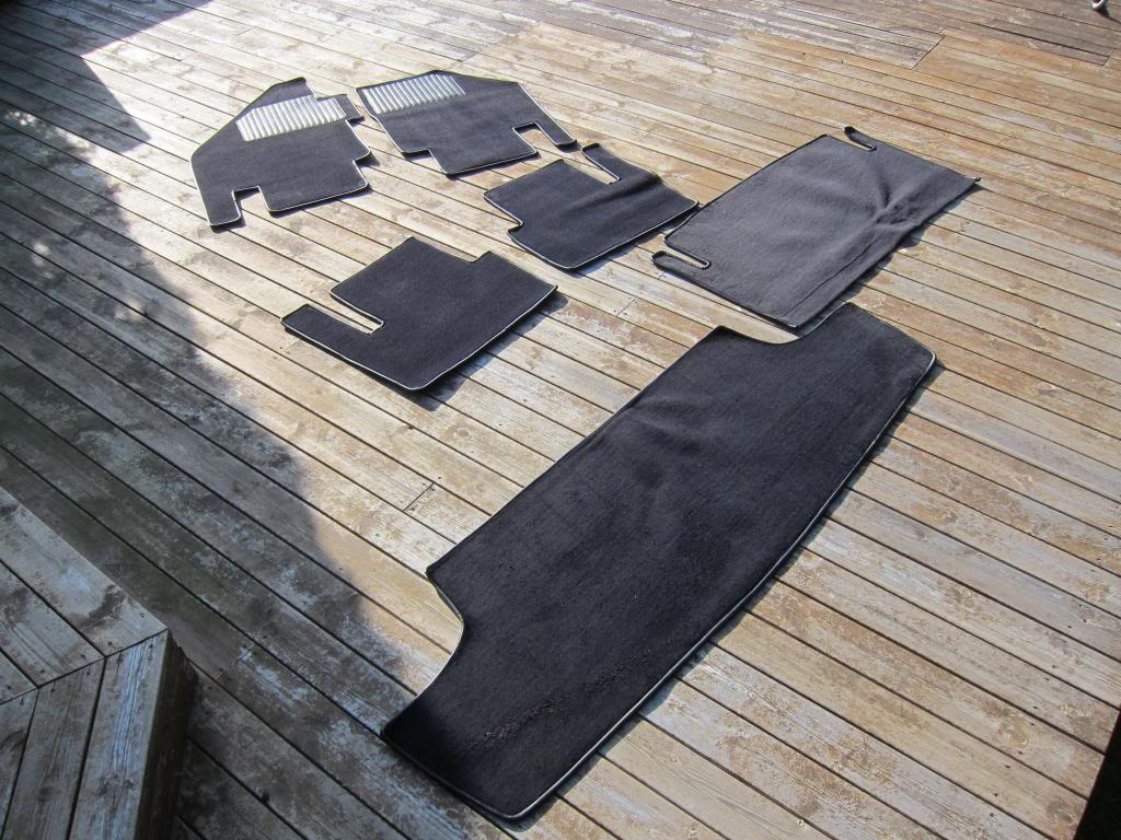

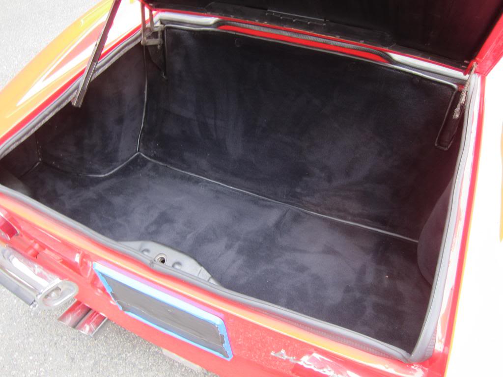

Så var det greit med sol ute, så da ble det soltørking på terrasen (her er også tepper til bagasjerommet)
Resten av teppene i coupeen fikk samme behandling

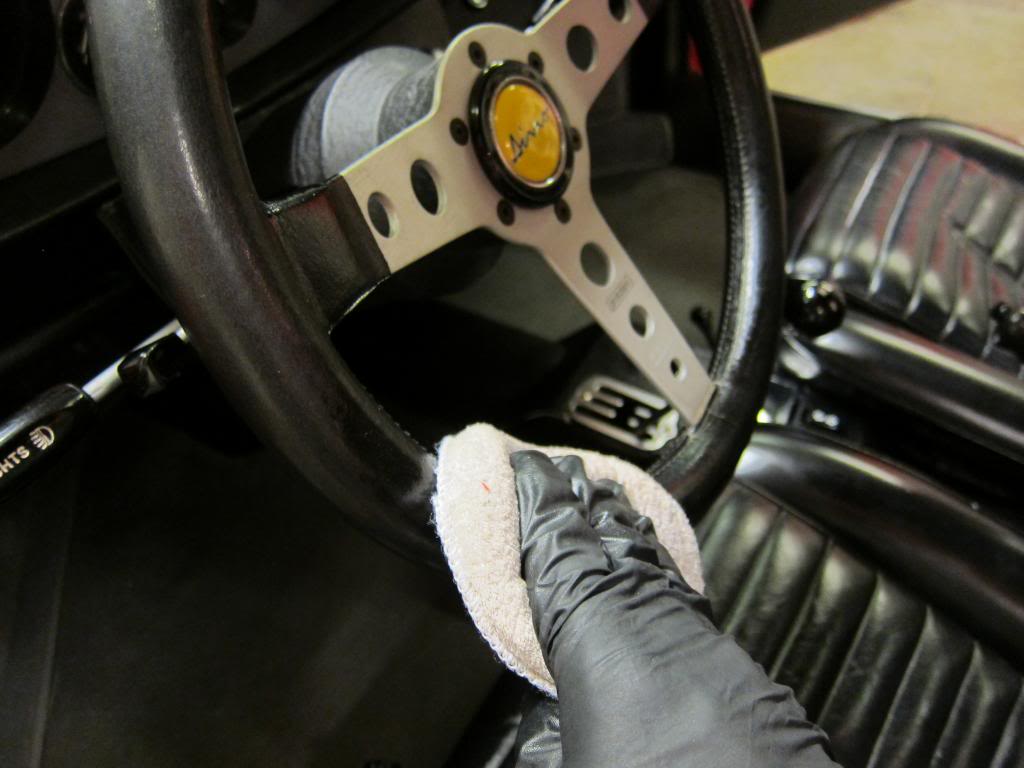

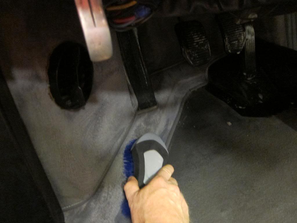

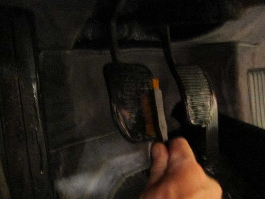

Pedaler får en runde med APC og børste
Fikk dratt ut litt møkk av teppene.

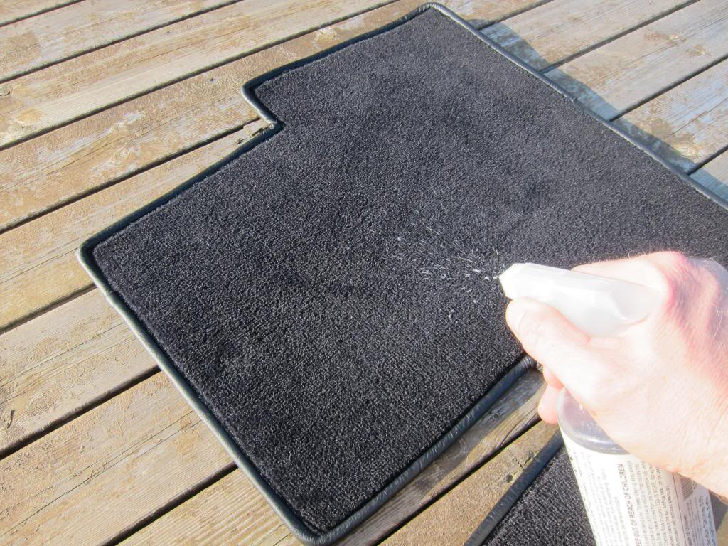

Alle tepper ble forseglet med CG fabric guard.

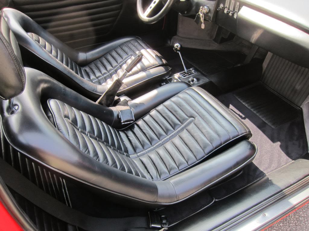

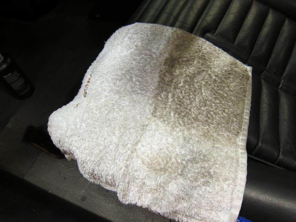

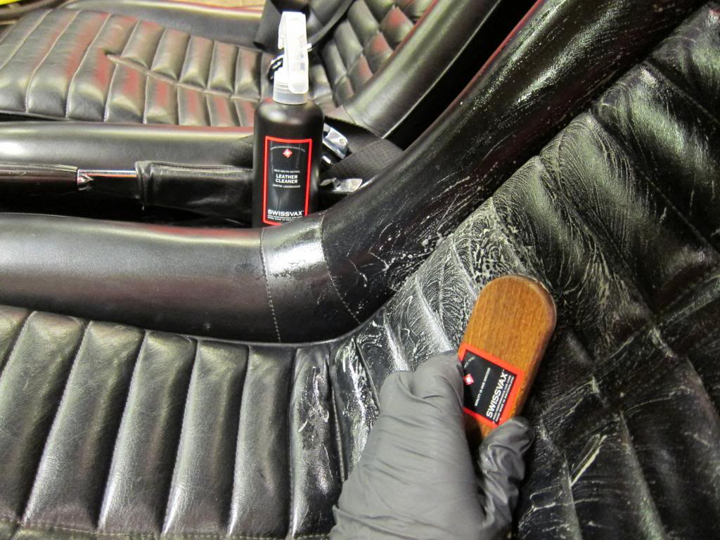

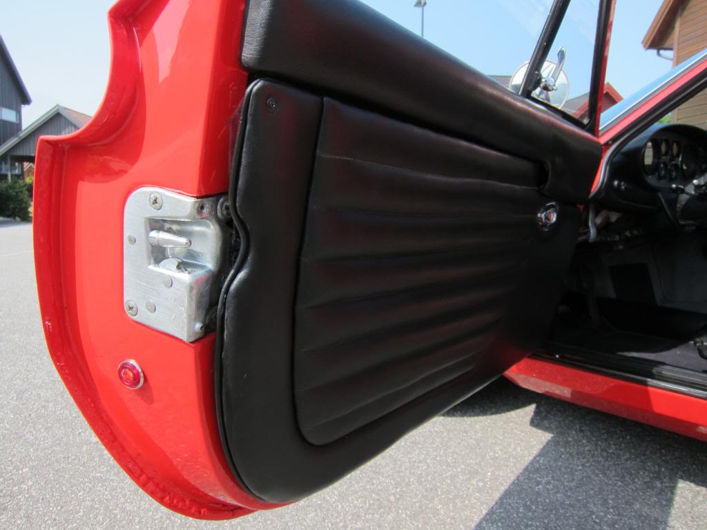

Skinnsetene ble renset med SV leather cleaner og børste
Her er litt møkk som er dratt ut av sitteputa i førerstol.

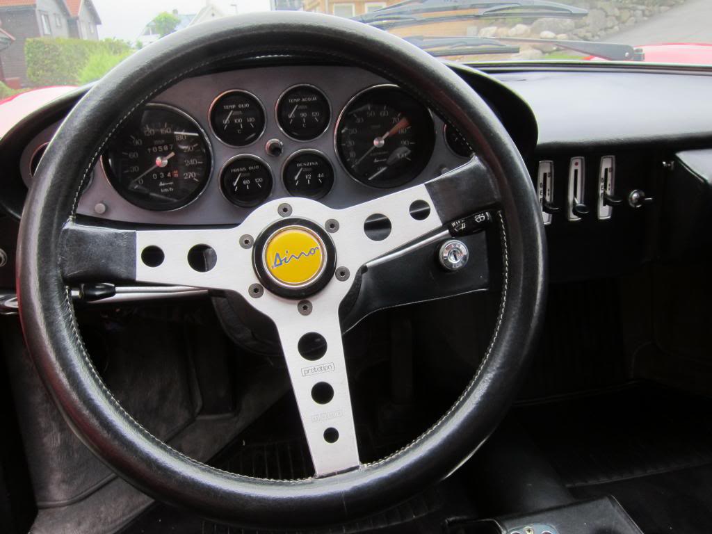

Resten av interiøret ble vasket med SV Quick interior finish og MF

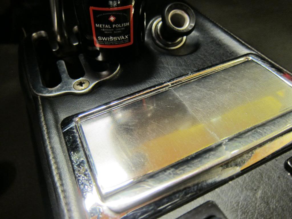

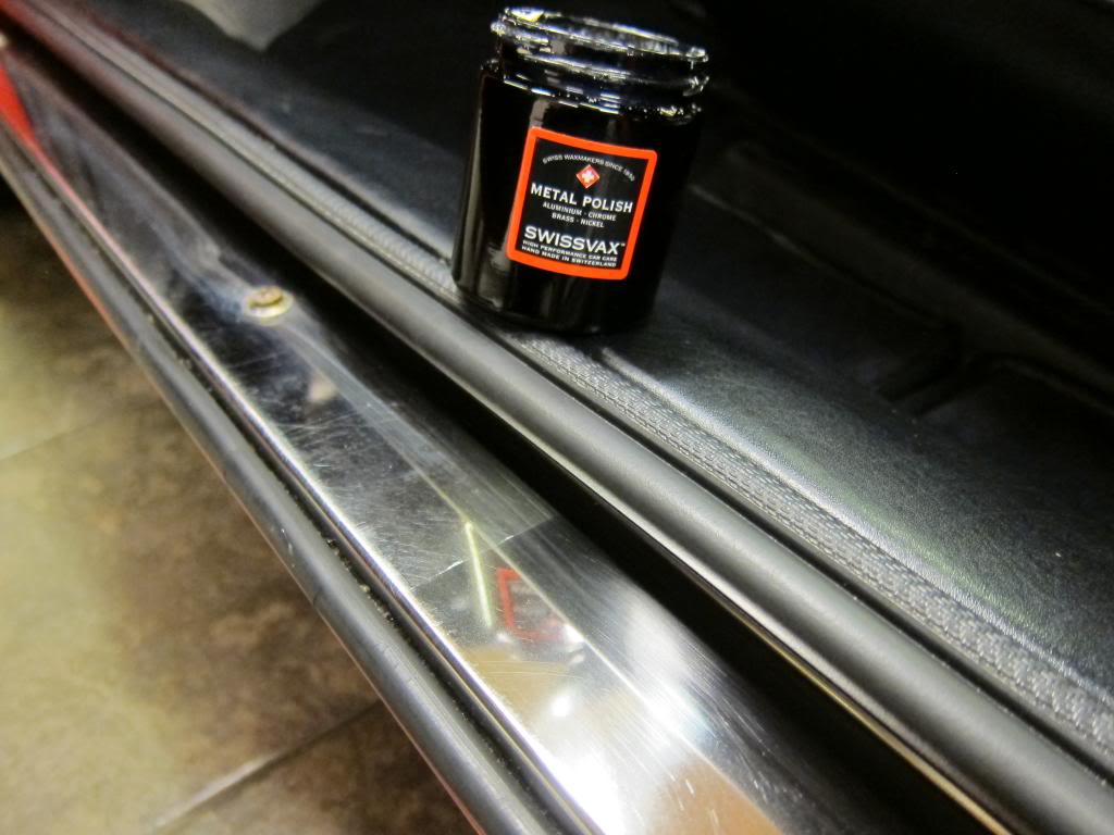

Chrome detaljer inne i bilen ble polert med SV metal polish. Her er en 50/50 av askebegeret.

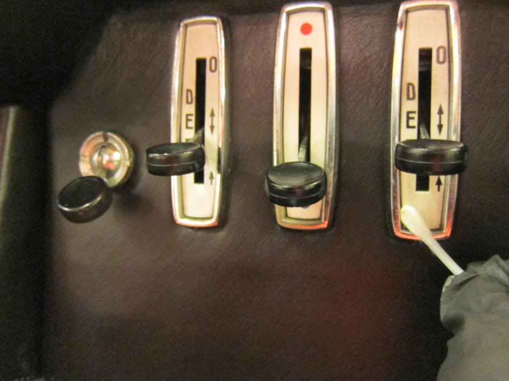

Detailsticks på trange steder

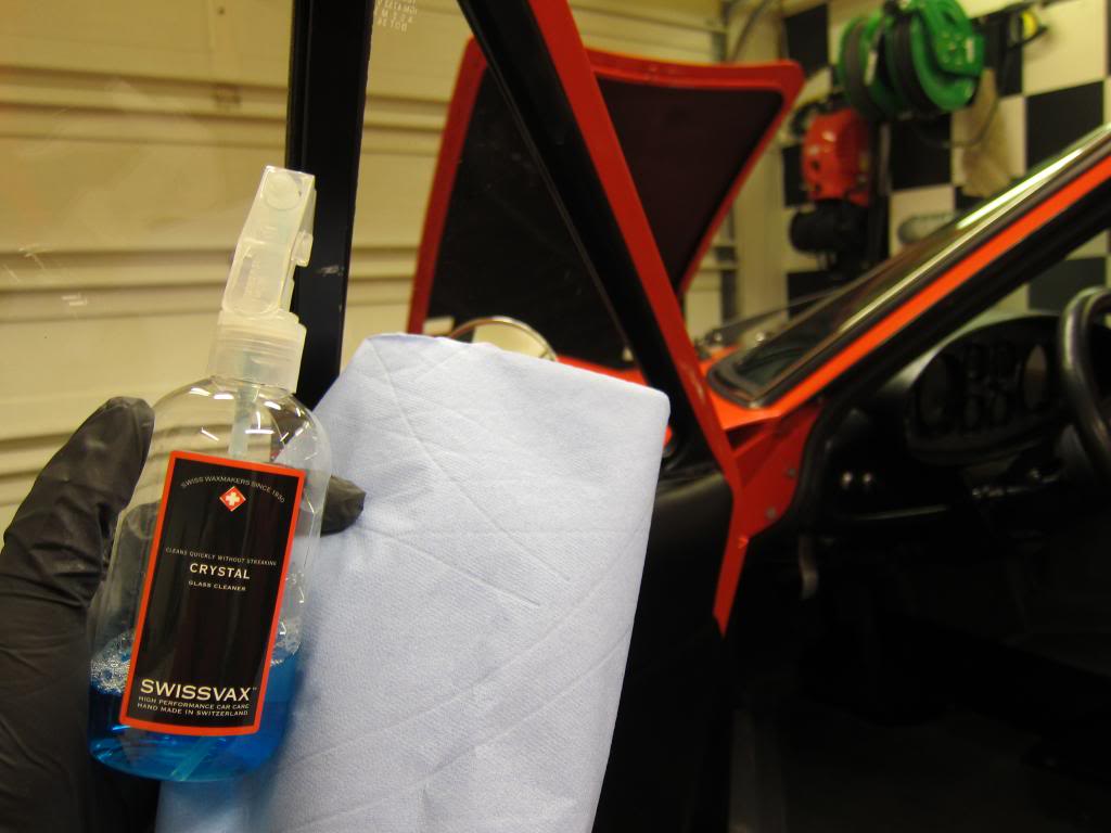

SV crystal og lofritt papir på vinduer
Skinnet behandles med SV leather milk

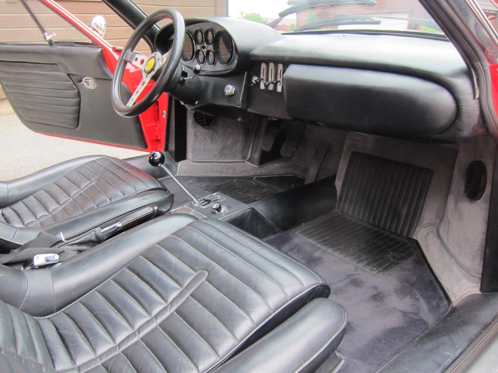

Coupe ferdig

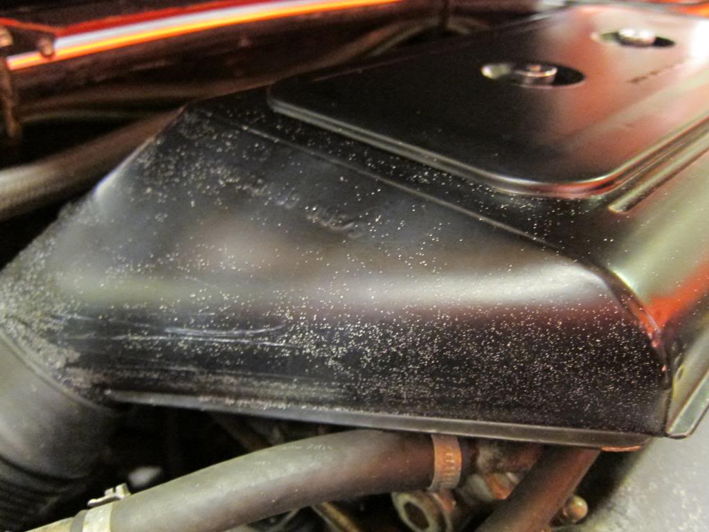

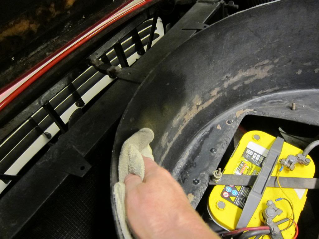

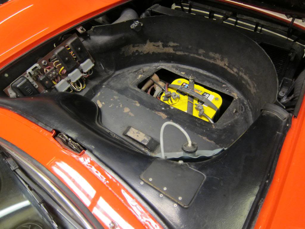

Så til motor rommet. Det var en del hvite prikker rundtom, som kan se ut som noe oversprøyting.
Gikk over med SV paintrubber
Å det ble straks bedre

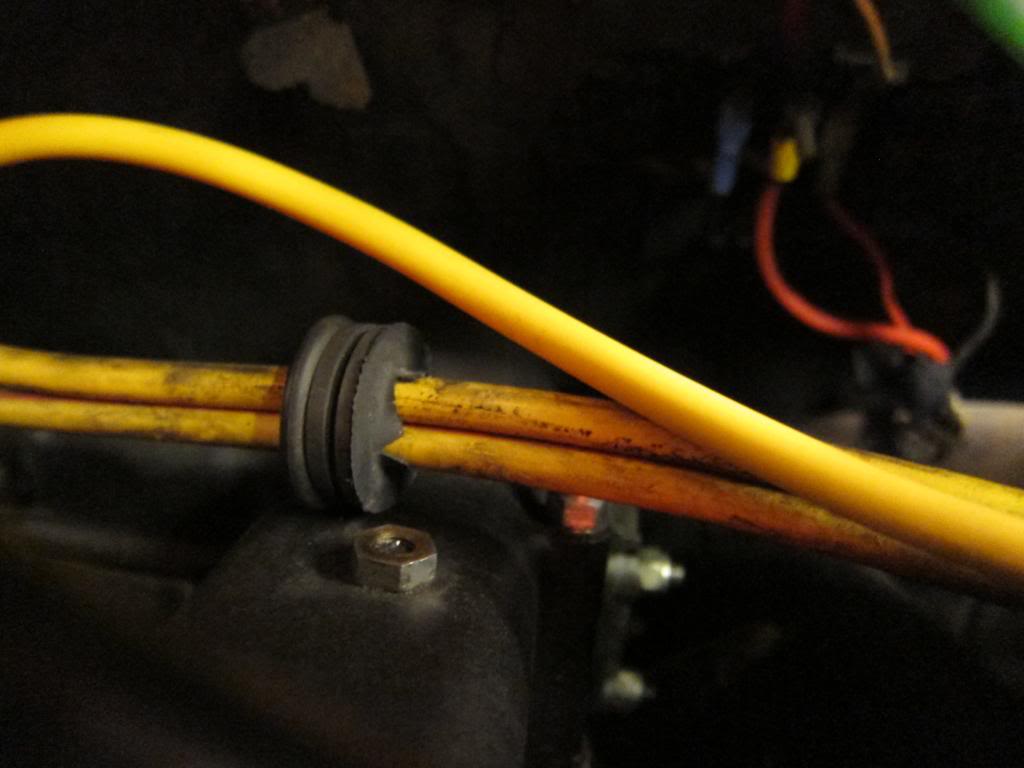

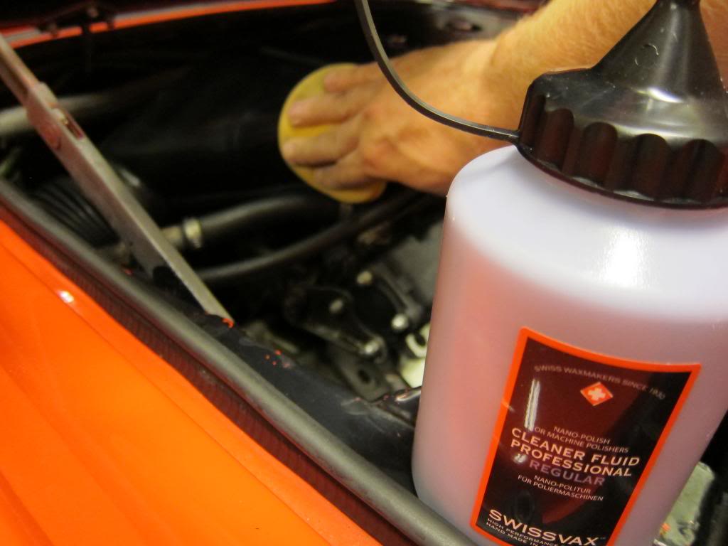

Her er en 50/50 av rensing av pluggledninger. Disse ble vasket med 3M sitrusrens, og etterbehandlet med SV sealfeed.

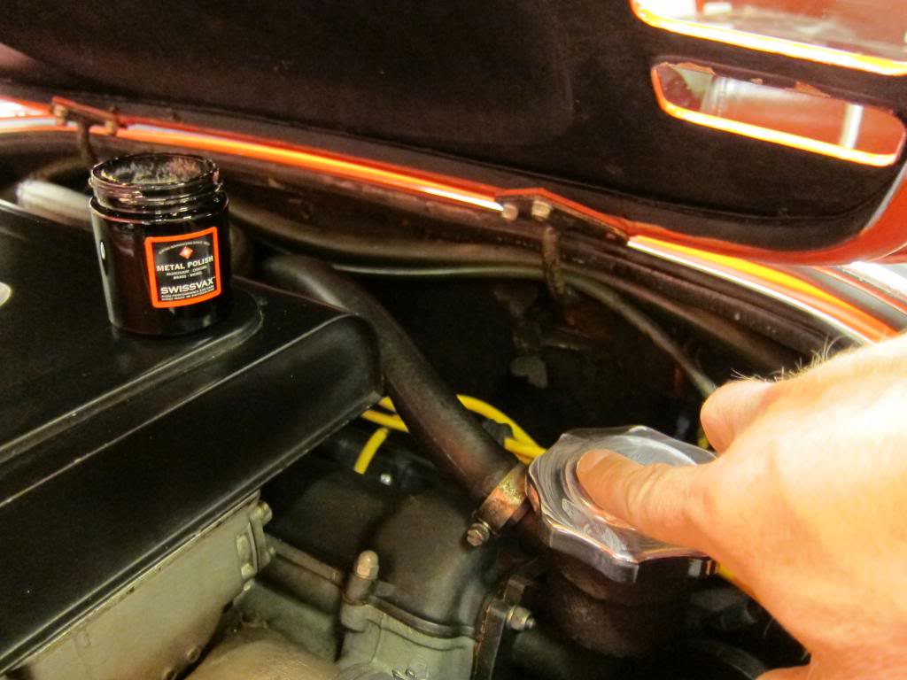

Litt metal polish på chrome deler
Lakkerte flater får en runde med SV cfp regular
Sealfeed på slanger og pluggledninger

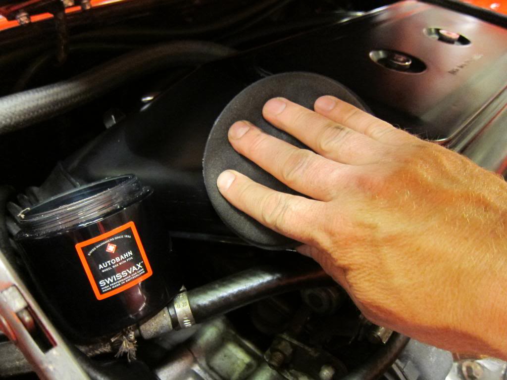

Autobahn på lakkerte flater.
Ser litt bedre ut nå Er litt lakkskader på toppdeksel, så dette må nok få seg litt ny lakk veden senere anledning.

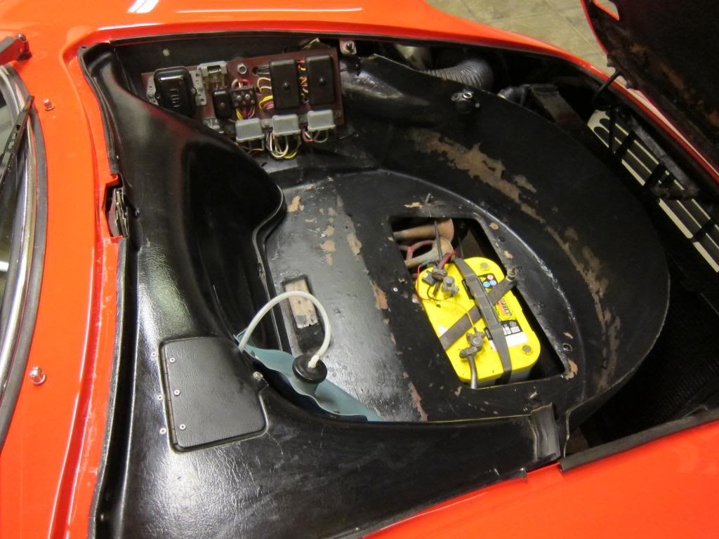

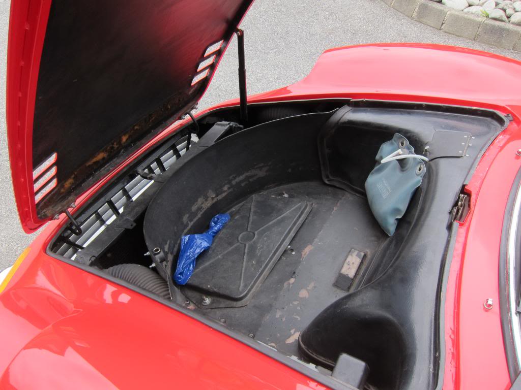

Oppbevaringsrom foran
Vasket med APC og MF
Å på med litt plastfornyer

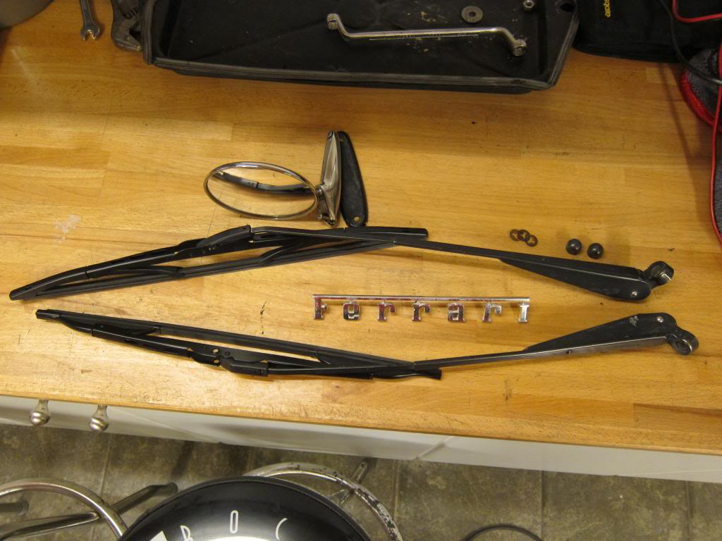

Demonterte litt småting for lettere adkomst ved polering

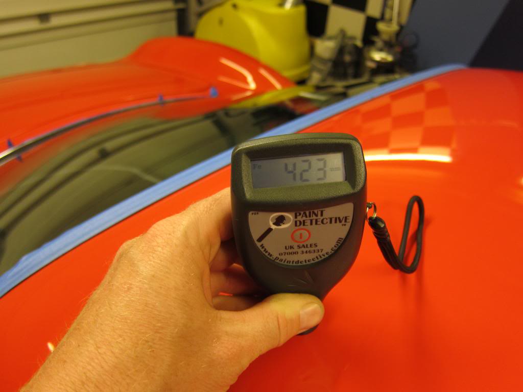

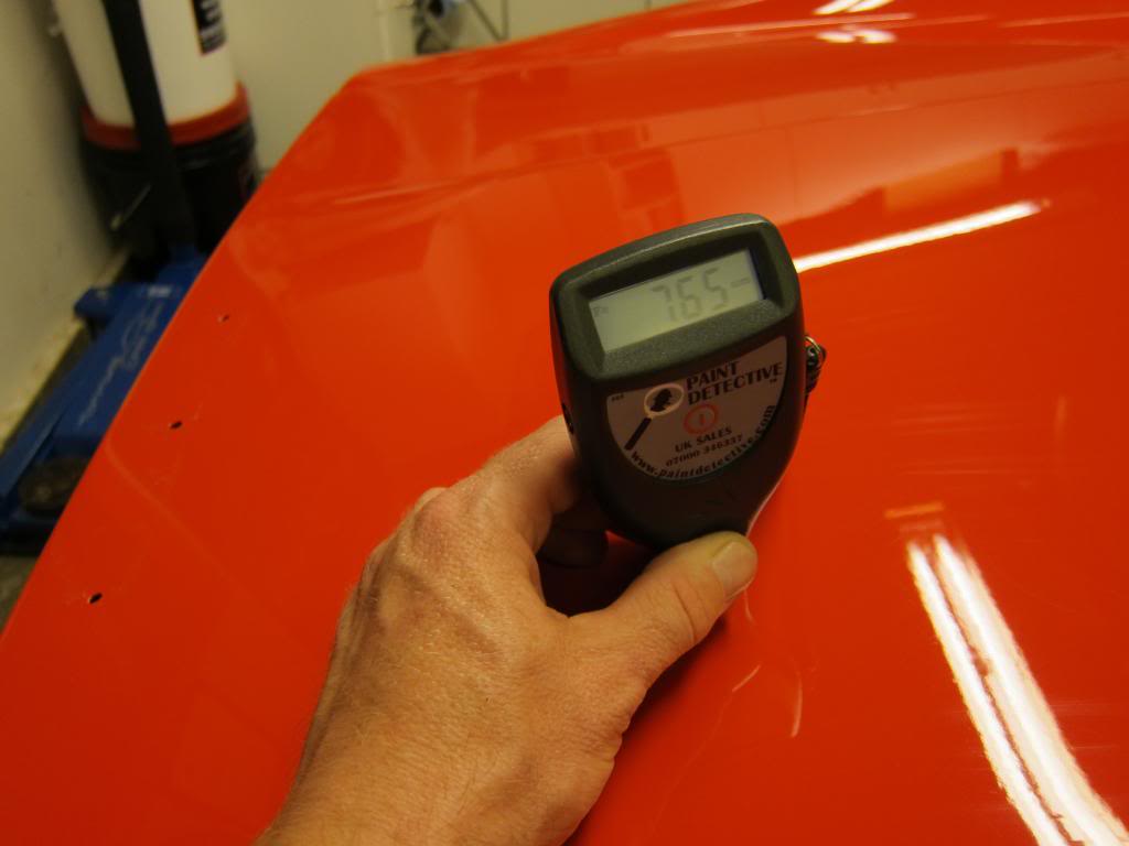

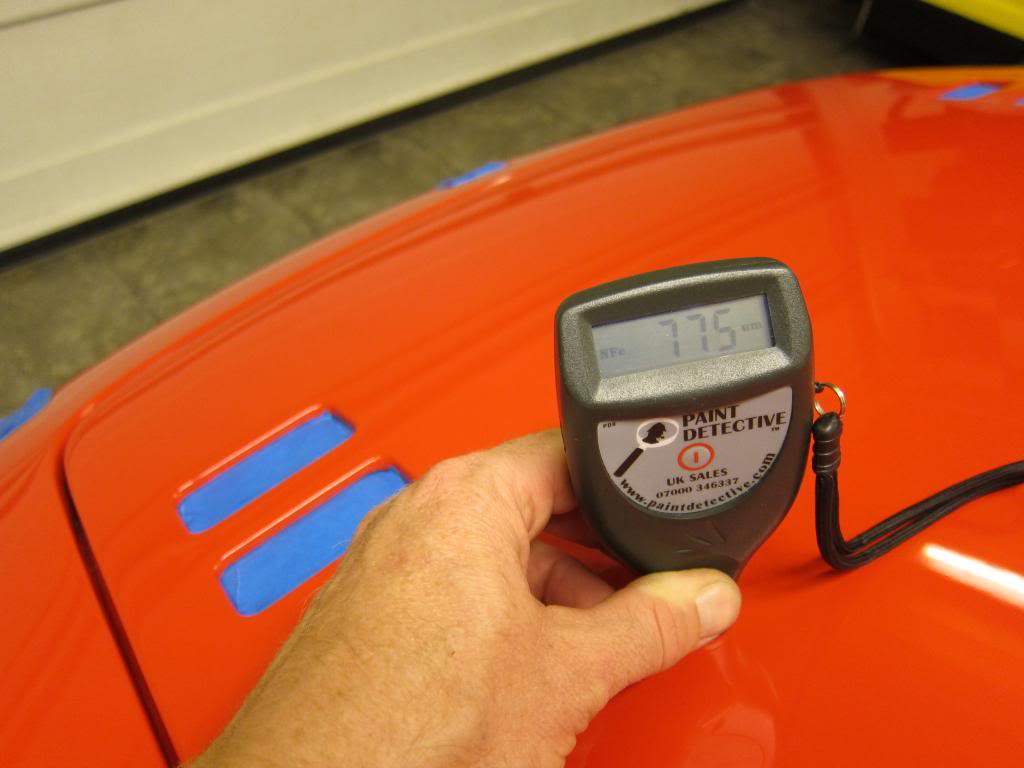

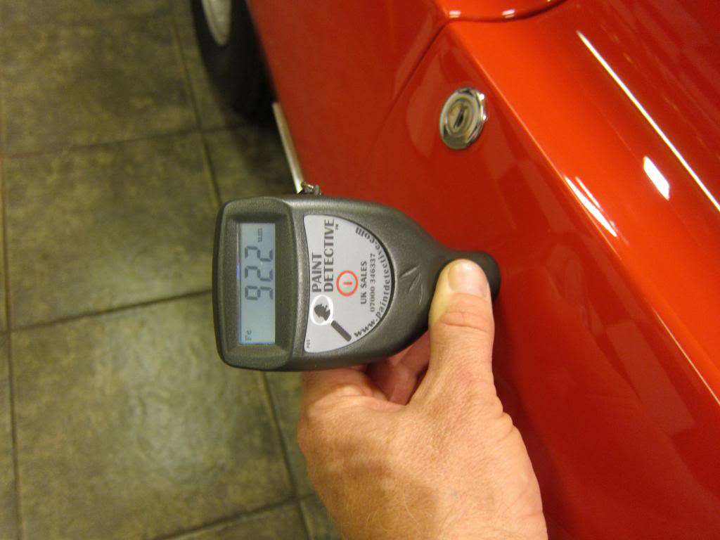

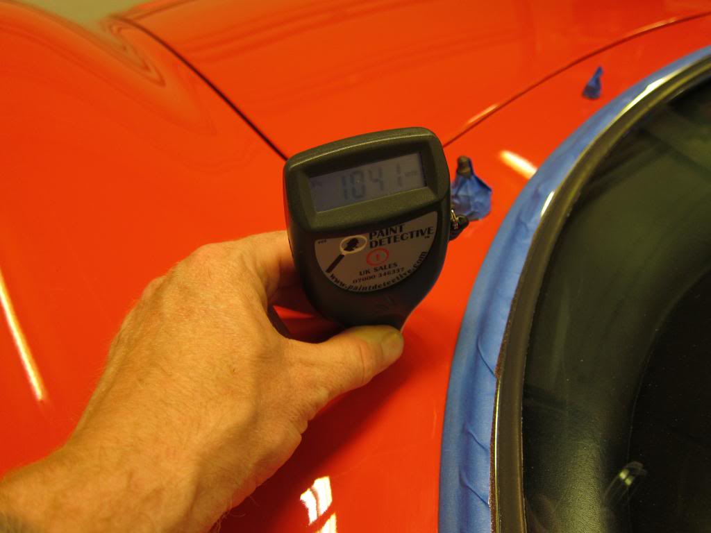

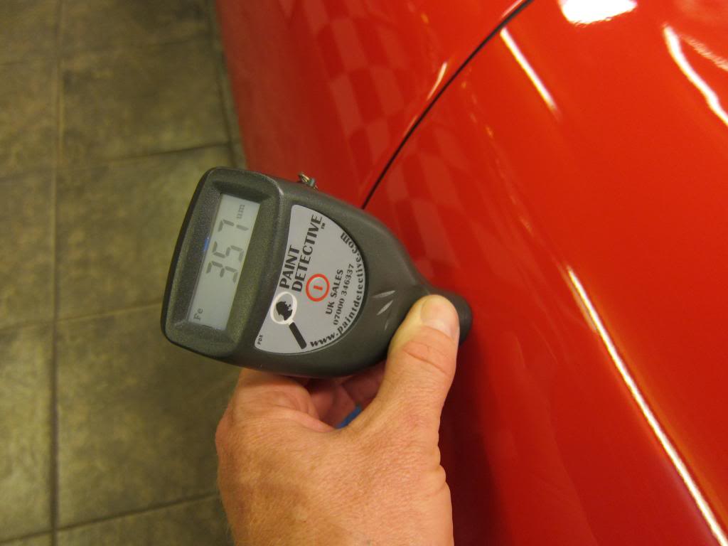

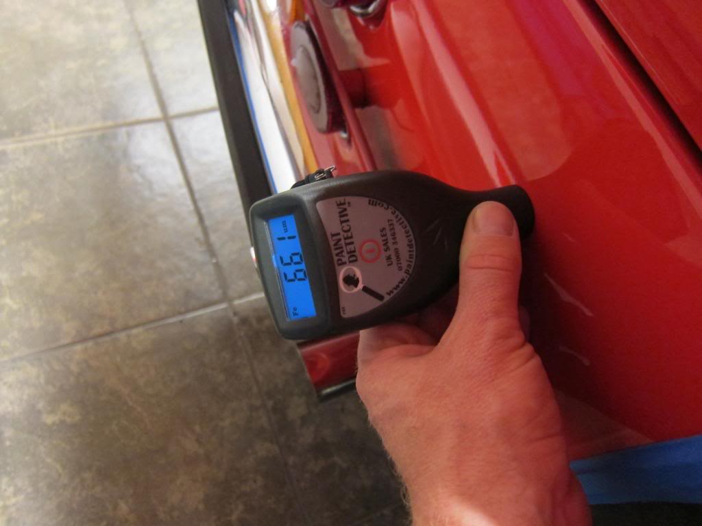

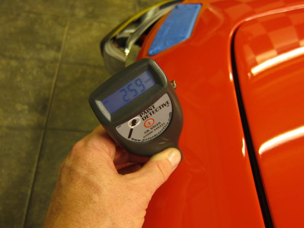

Siden denne har vert restaurert, så var det litt forskjeller i lakktykkelser

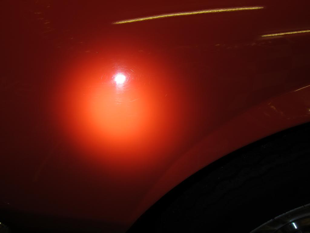

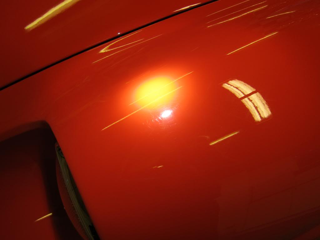

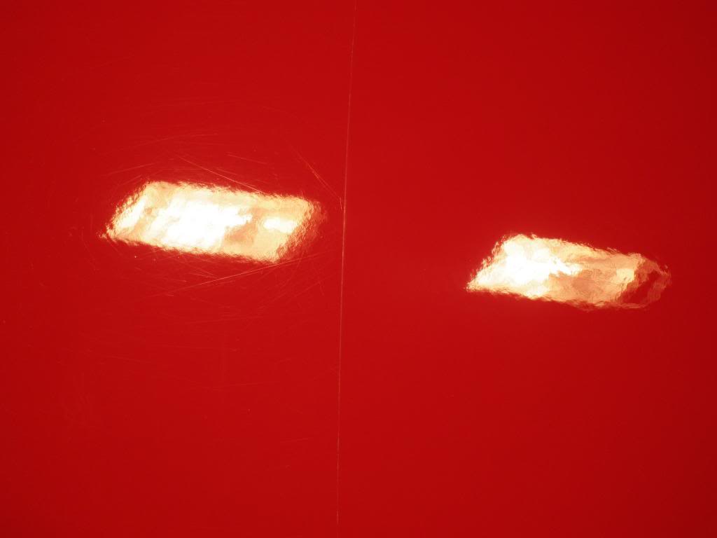

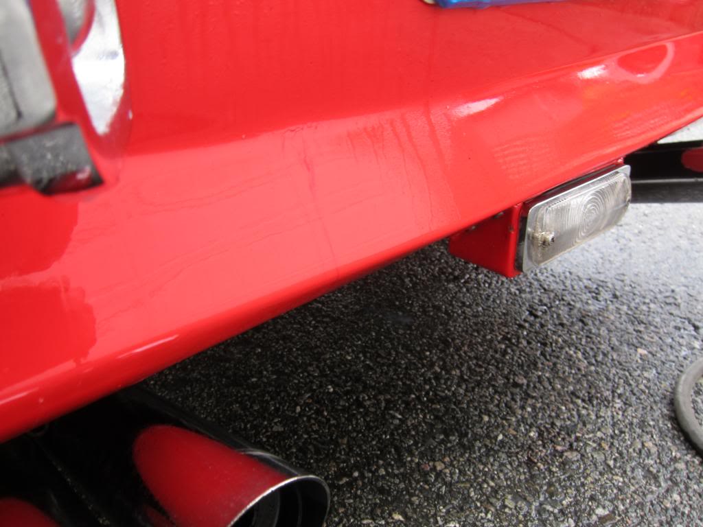

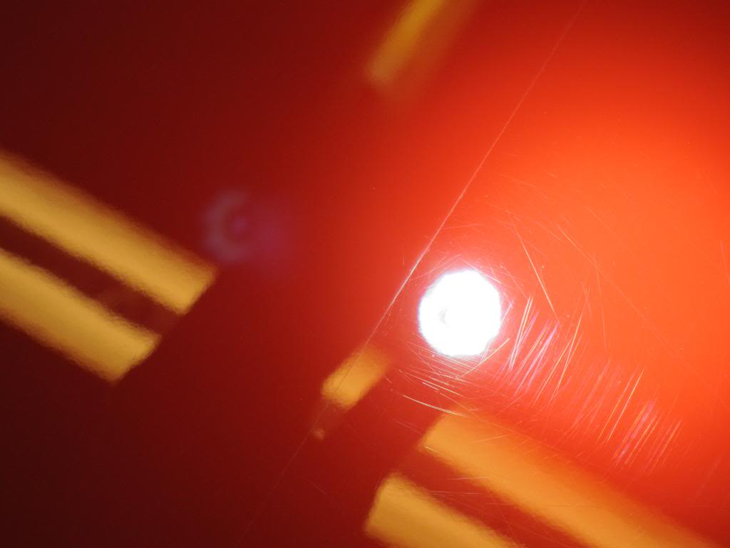

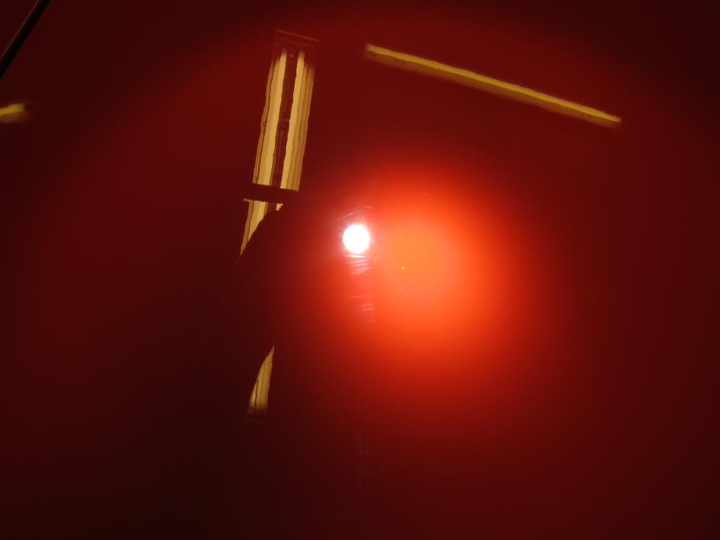

Tilstanden på lakken, bar preg av lette swirls, og noen rds

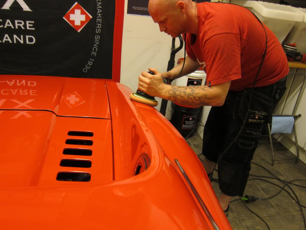

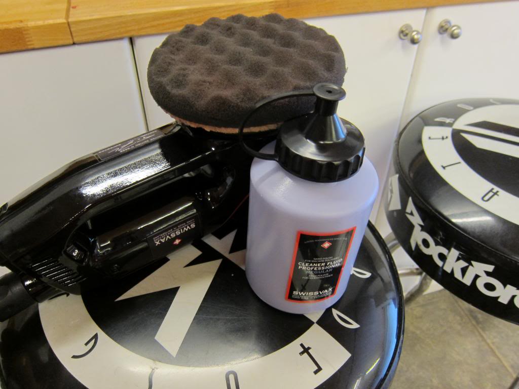

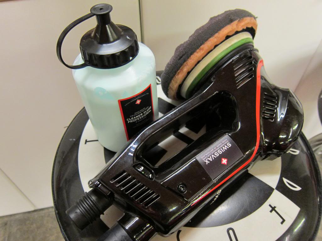

Prøvde først med roterendes maskin, med lilla scholl pute, og SV cfp medium, og det ga et greit resultat.
Her er et 50/50

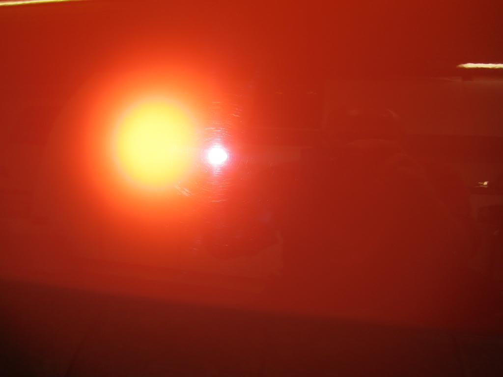

Men det var litt igjen av RDS, så jeg satte på en blå scholl pute, og gikk opp til SV cfp strong, å det ga et mye bedre resultat. Spredde ut på 600rpm, gikk opp til ca 12-1500rpm, før jeg avsluttet på 600 igjen. (denne bilen hadde fått klarlakk etter restaureringen, så det var litt greiere å korrigere, en SS lakk)
50/50 etter ovenfornevnte combo

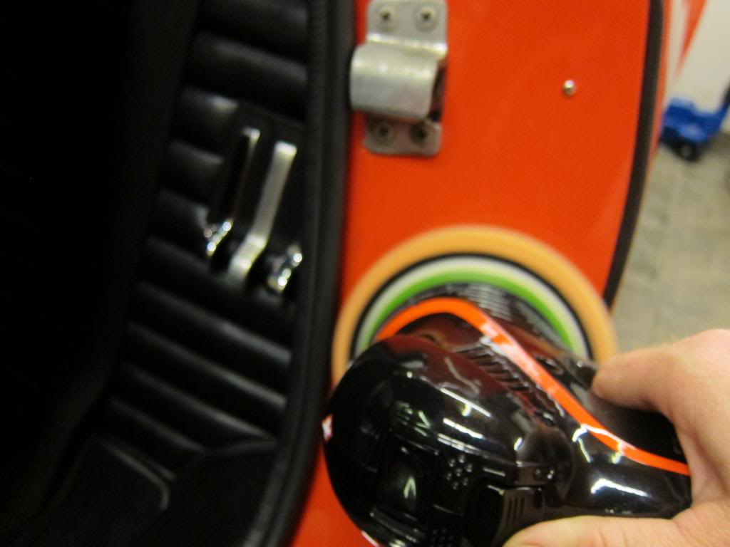

Litt håndarbeid på trange plasser

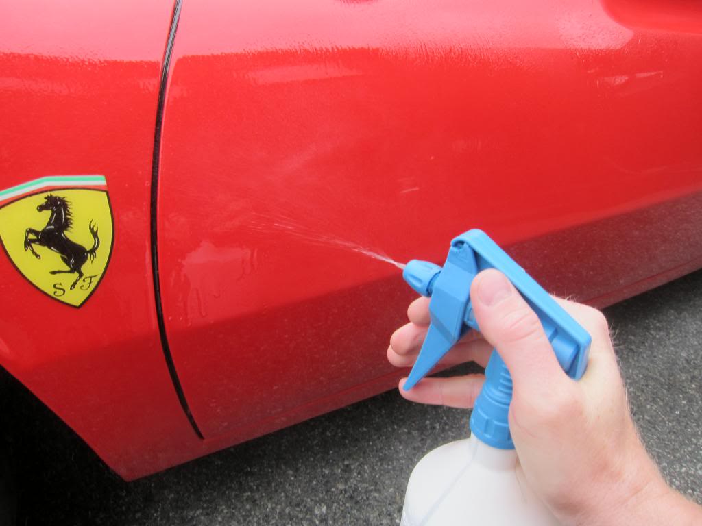

Wipedown ble en runde med avfetting, og HT med varmt vann.

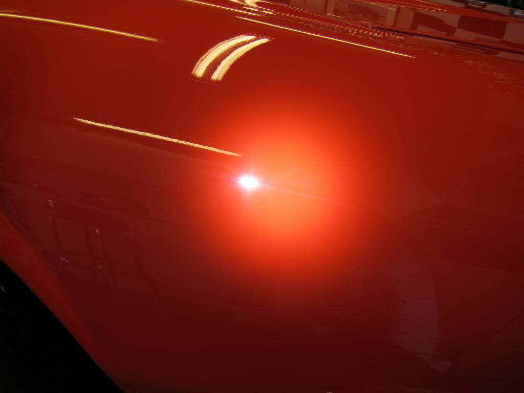

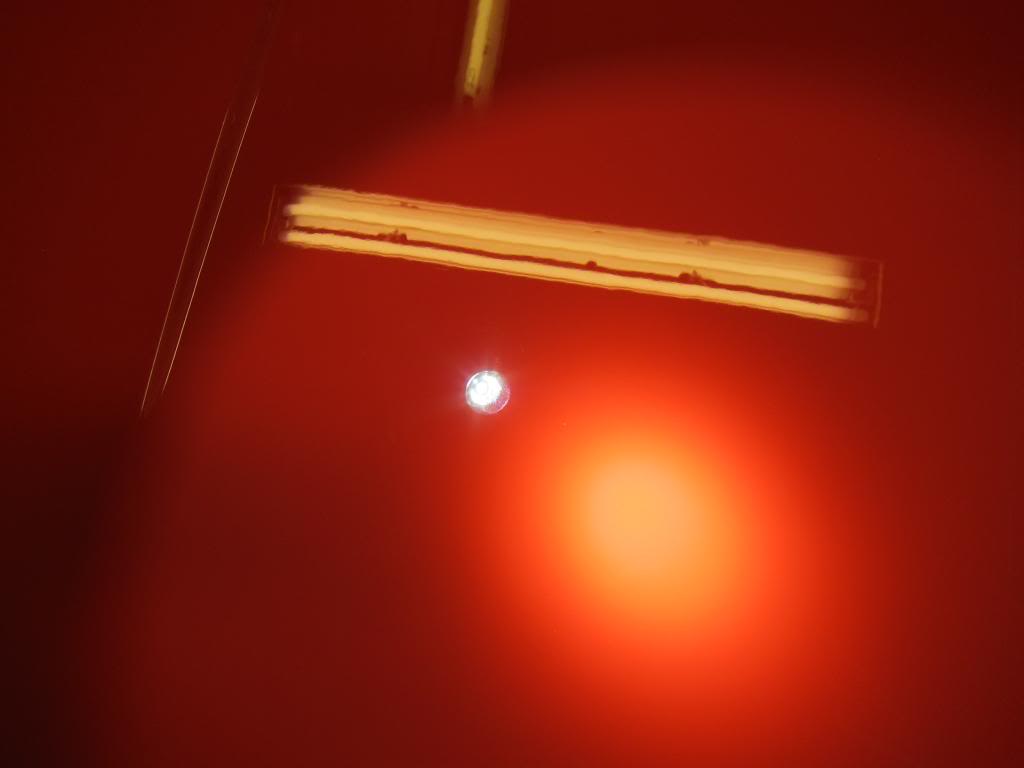

Som forventet så ble det litt hologrammer, men ikke mye.
Fant frem den vanlige comboen
Den ga ikke helt ønsket resultat, da den ikke tok alle microswirls, så jeg byttet til orange scholl pad, å da fungerte det bra.
Så til slutt ble det sort pad, og SV finish, for prevax oljer, og en siste boost av glansen.
50/50 av instegslister etter en runde med metal polish

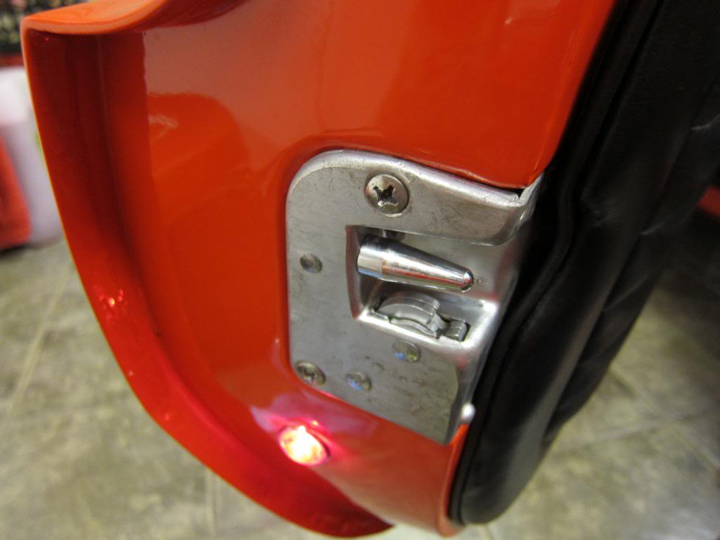

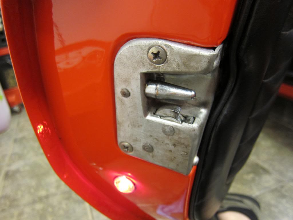

Dørlåser friskes opp.
Etter

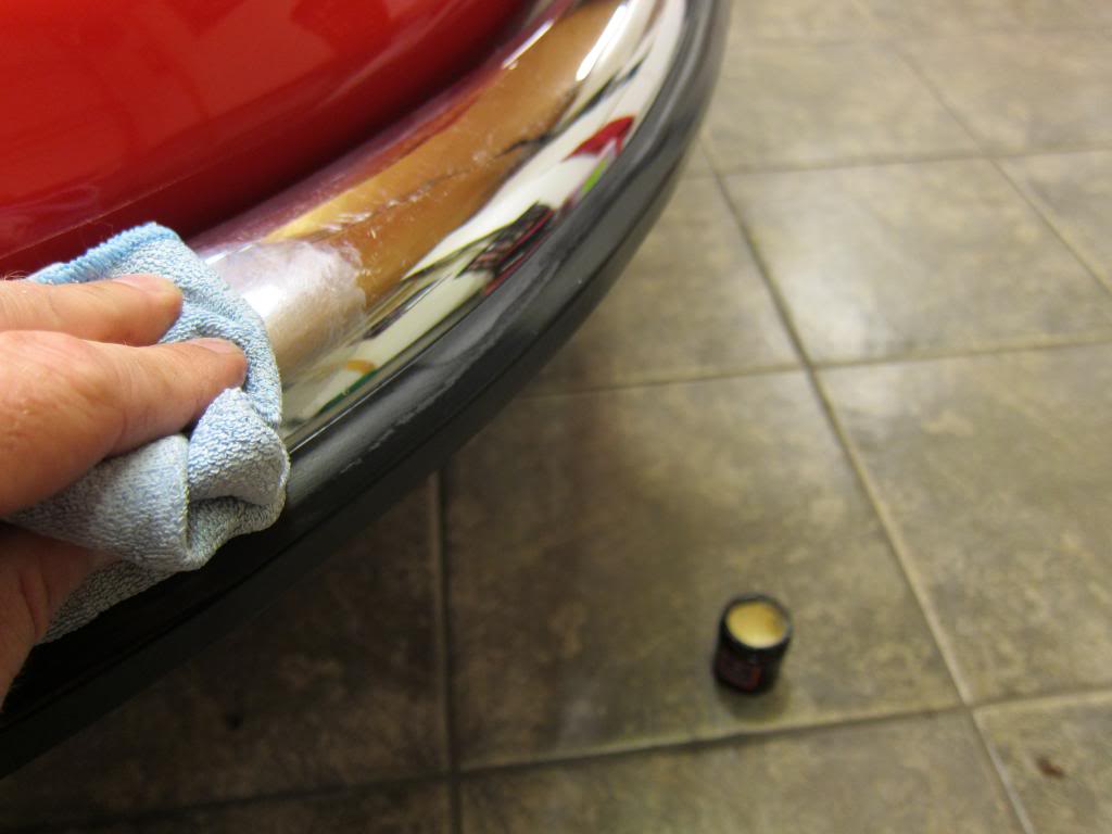

Utvendig chrome poleres med SV metal polish

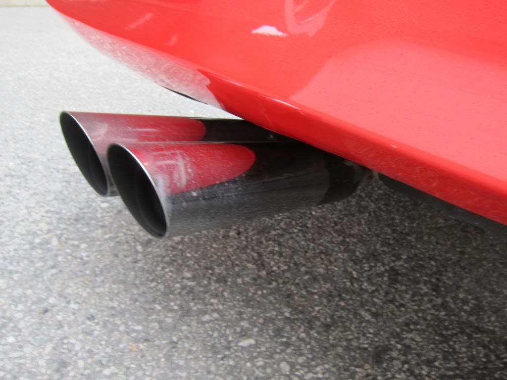

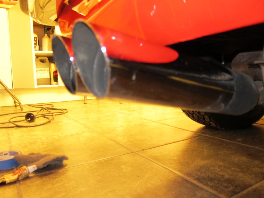

Eksos før
Etter

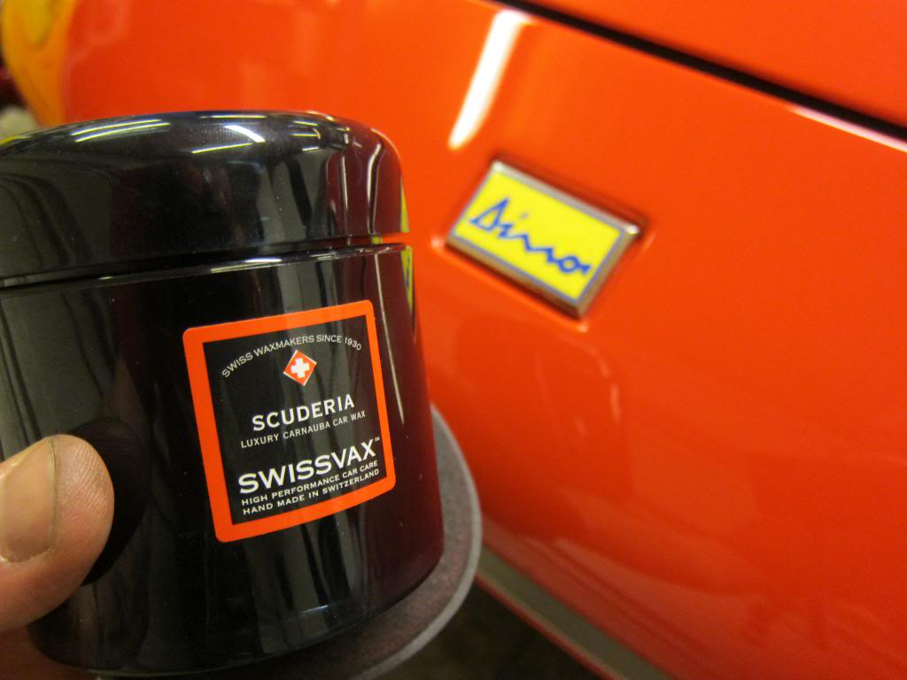

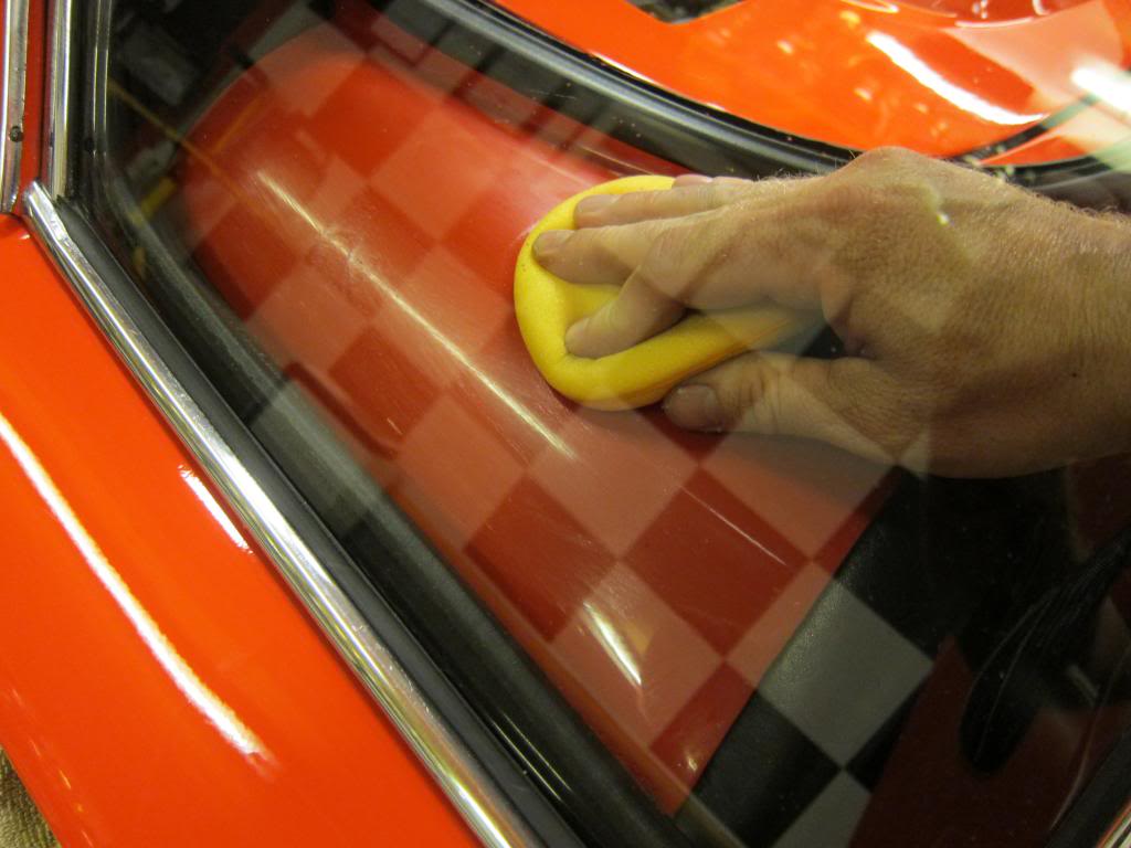

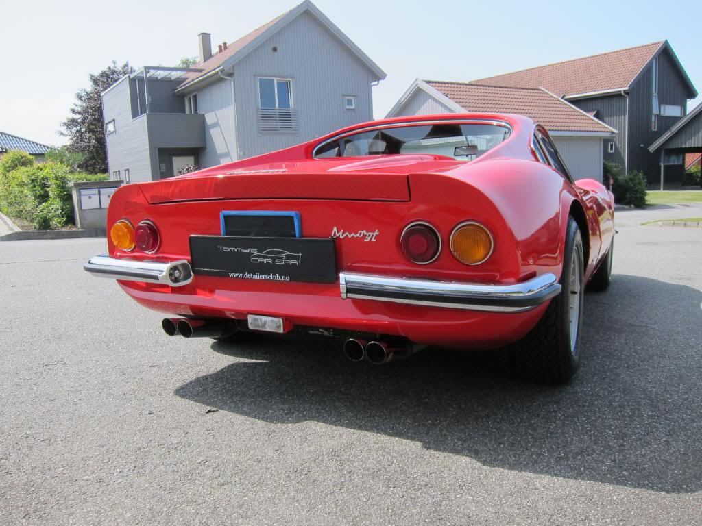

Så var det klart for LSP, å valget falt på SV scuderia
Påføres i tynt lag i rette linger. Ble som vanlig lagt 2 lag
Fjerner overflødig gummi fra dekk

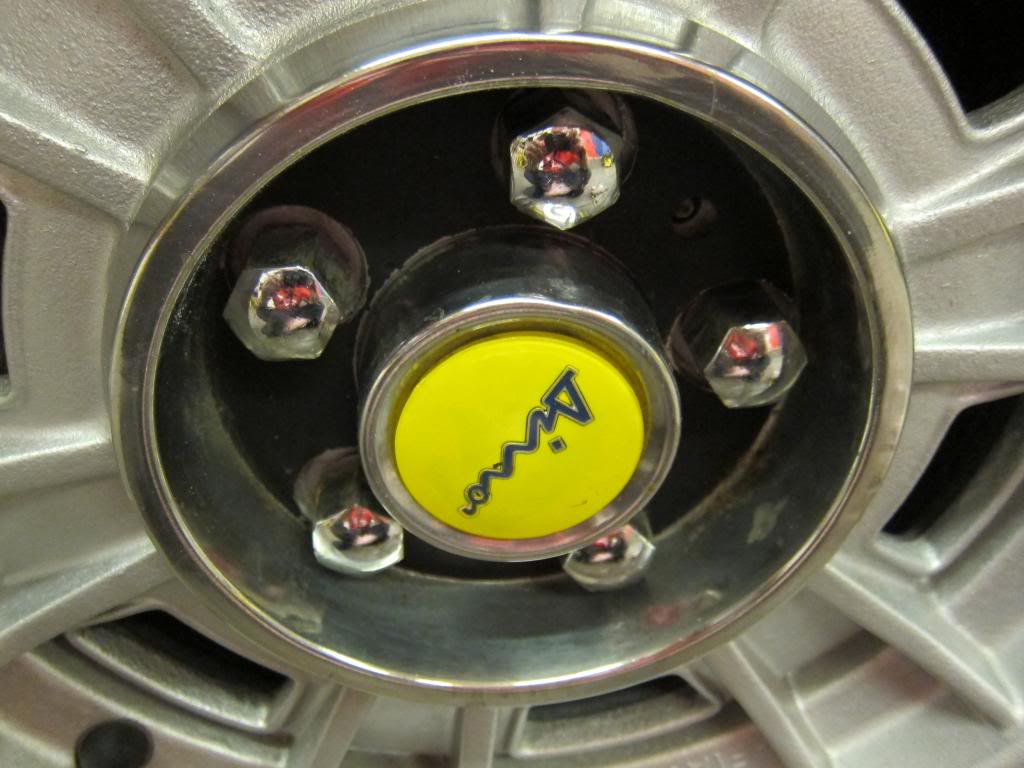

Senterkopp før polering med metal polish
Etter polering

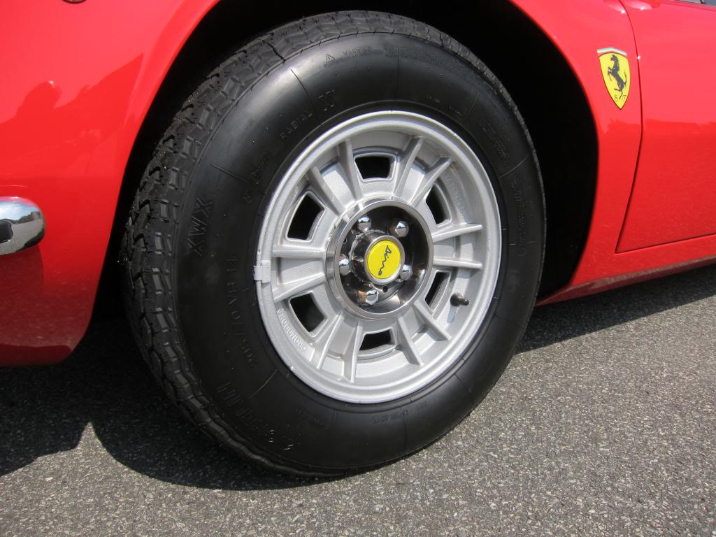

Sv autobahn på felger

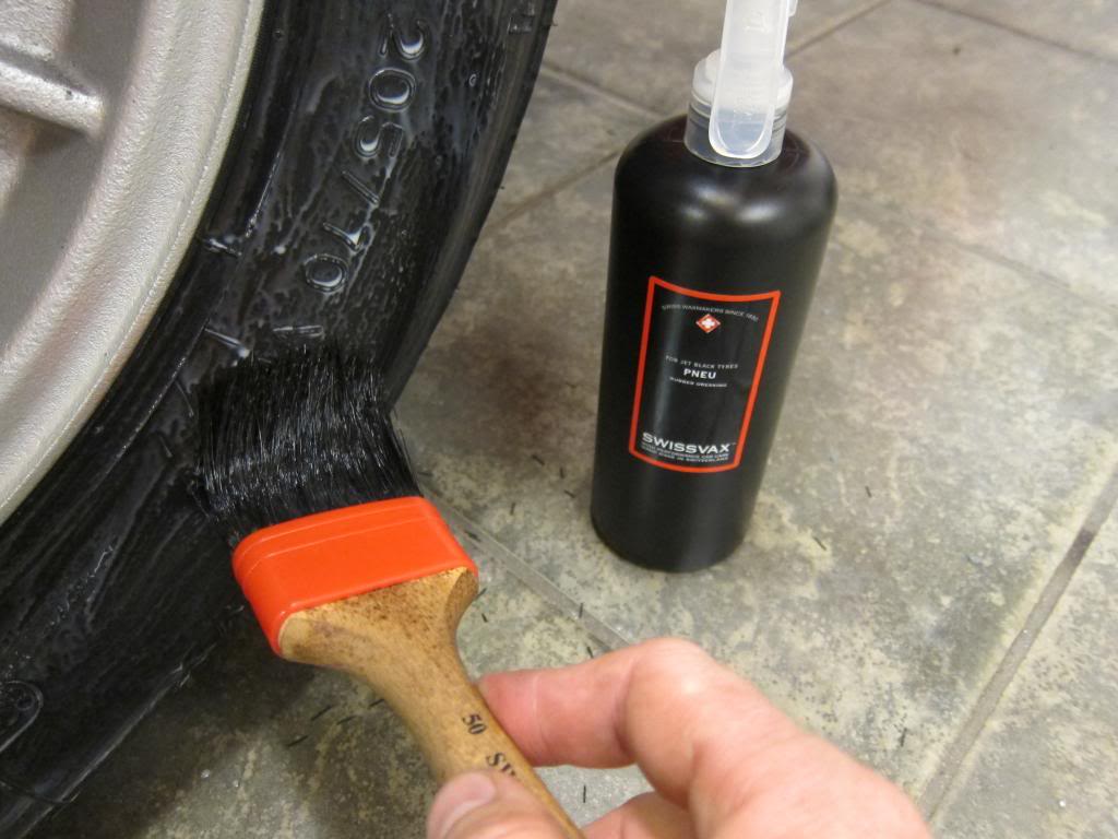

SV pneu på dekk

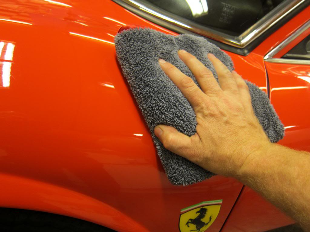

Voksen buffes av med SV microfluffy

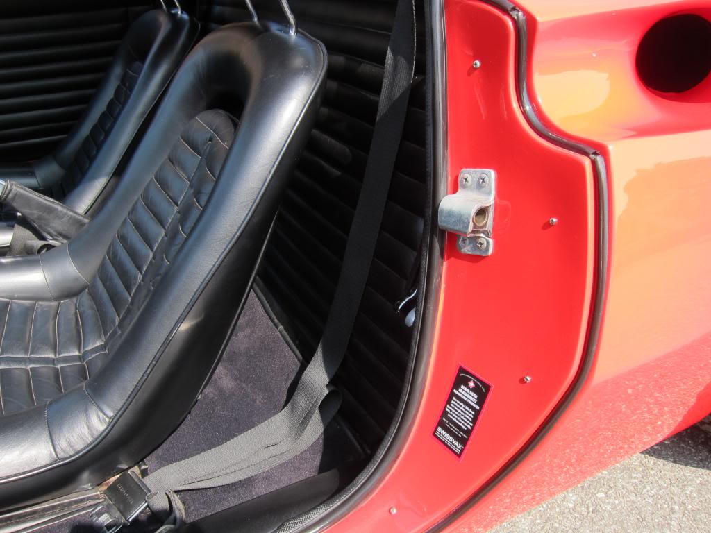

Inne i coupeen så var det litt lakkerte flater, som fikk en omgang med cfp regular på håndpad, og et lag med SV scuderia

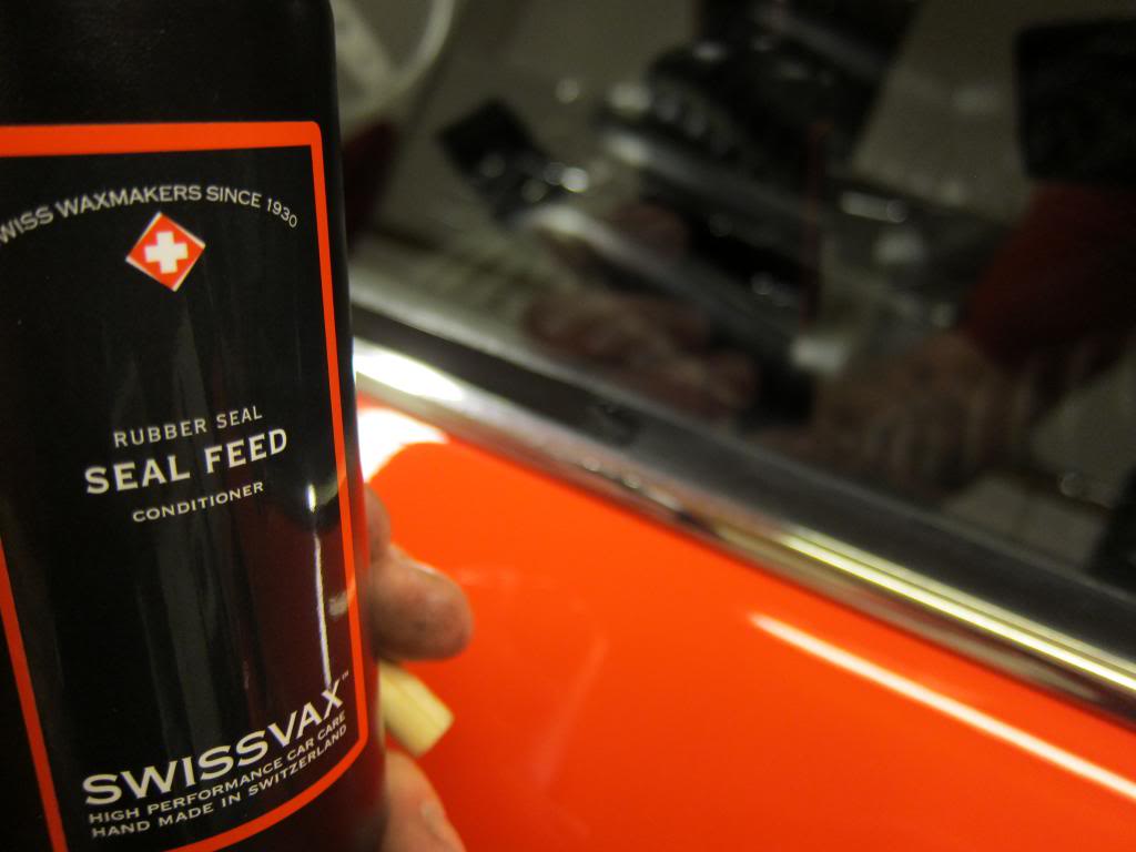

Sealfeed på alle gummilister

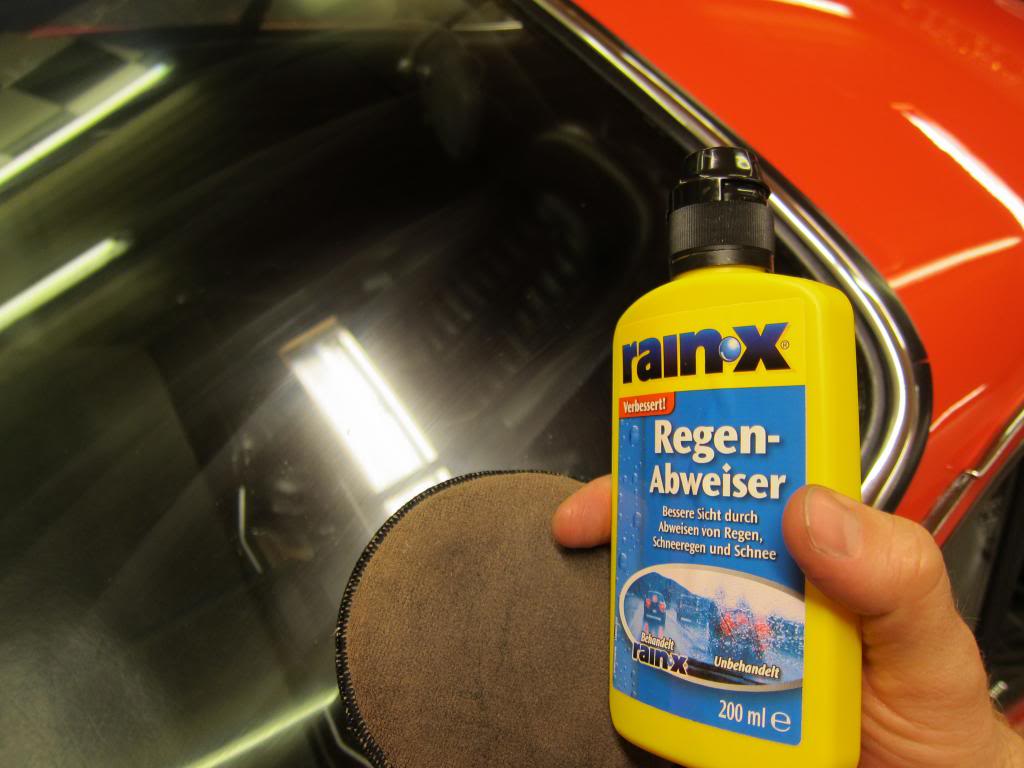

RainX på vinduer

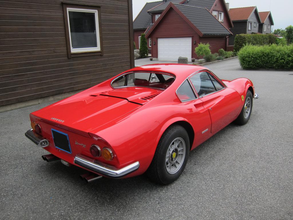

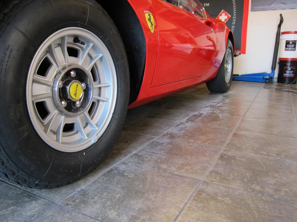

Ferdigbilder
Tidsforbruk på denne var ca 45 timer
