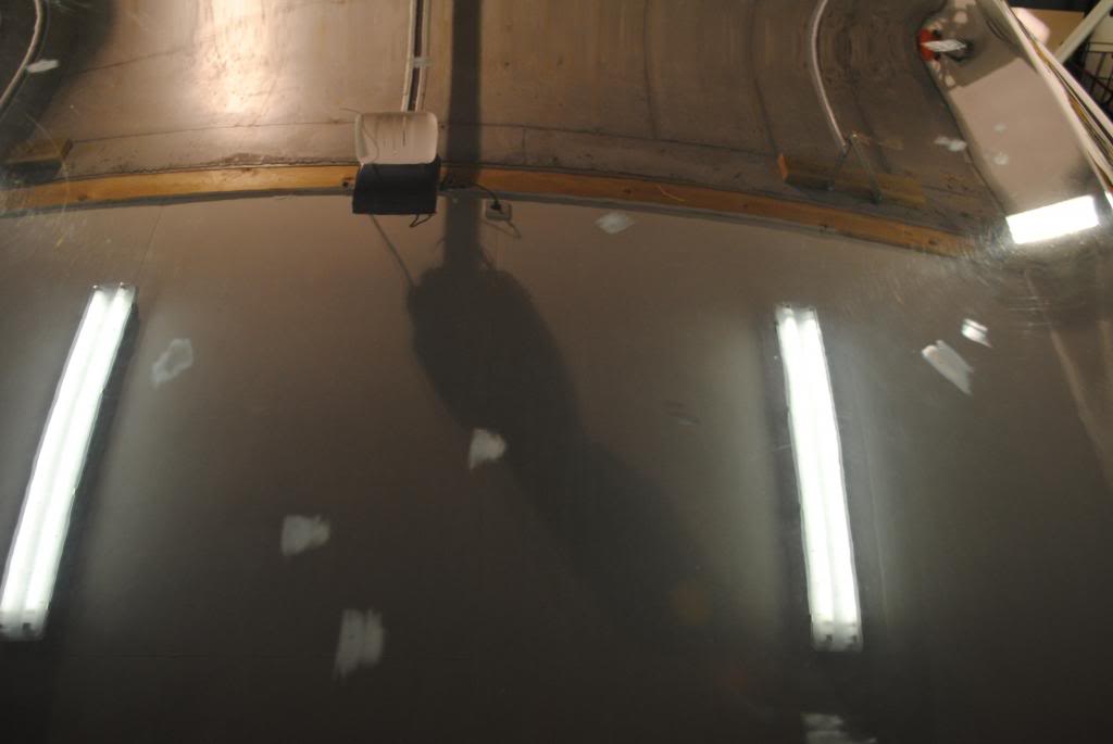

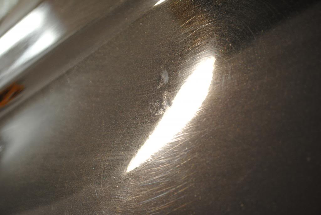

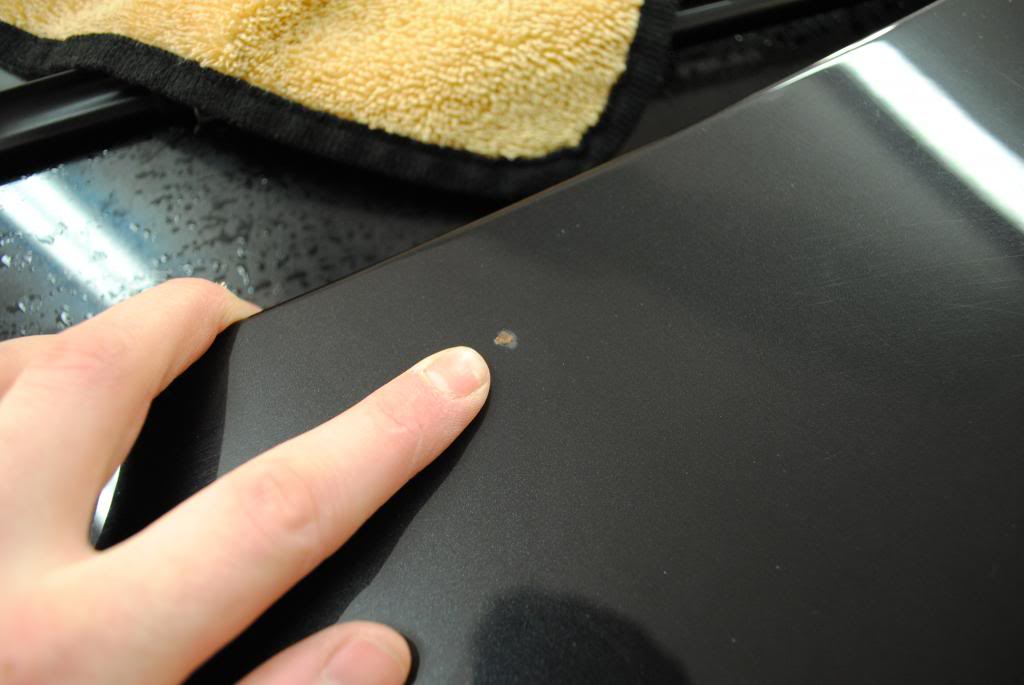

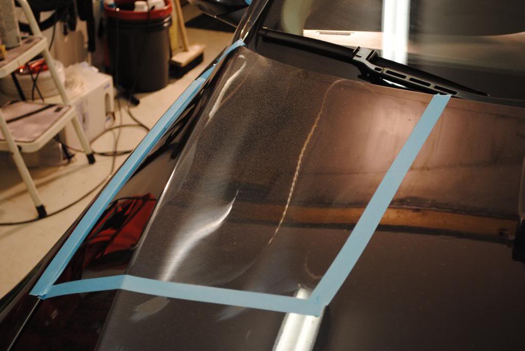

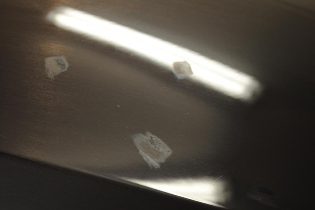

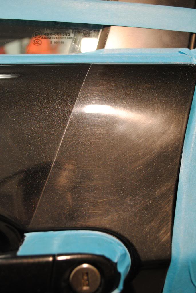

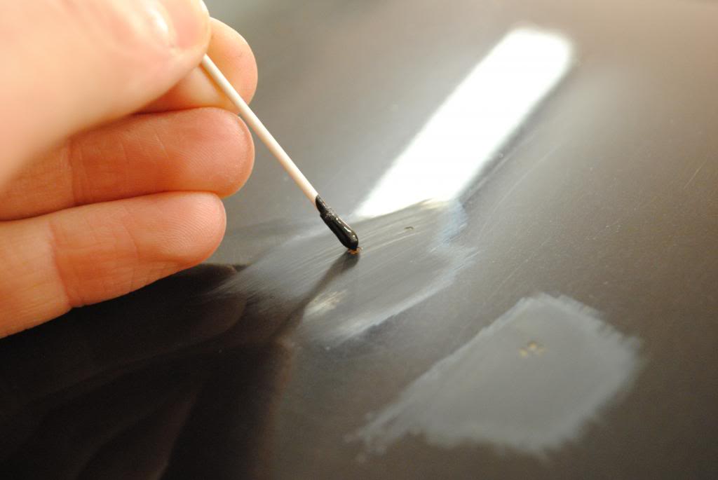

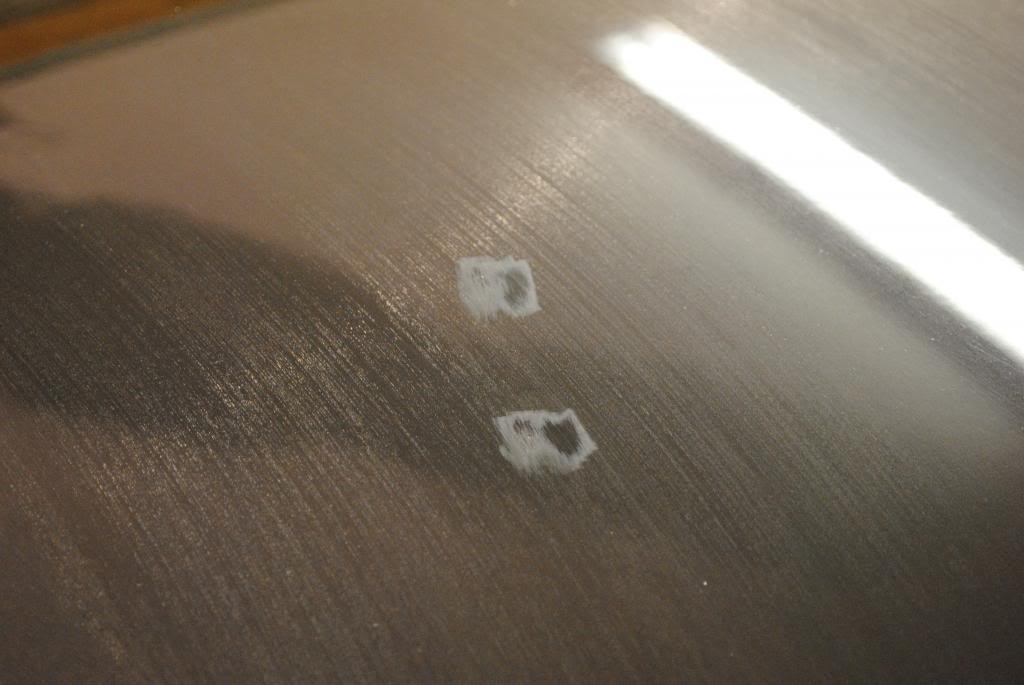

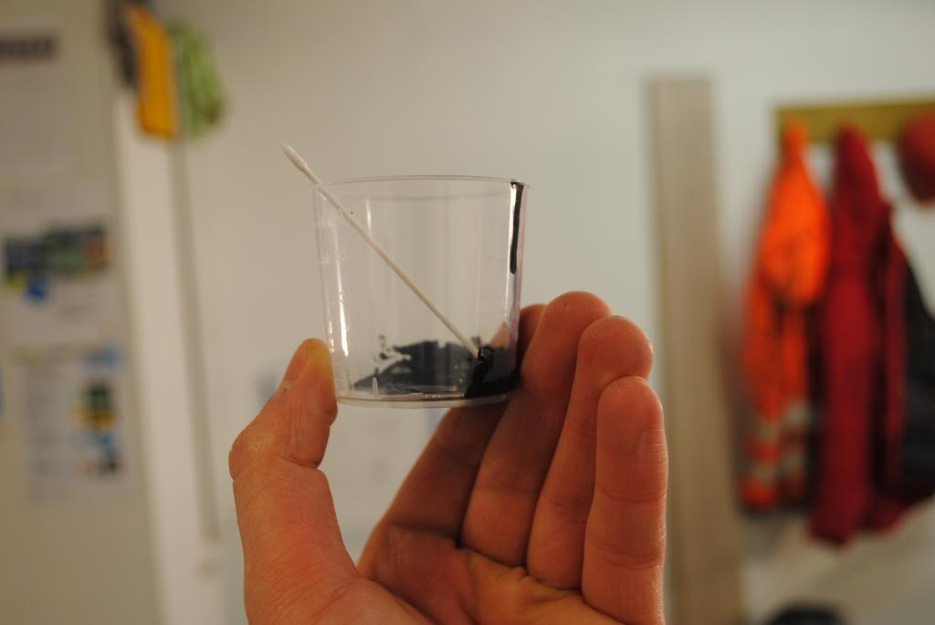

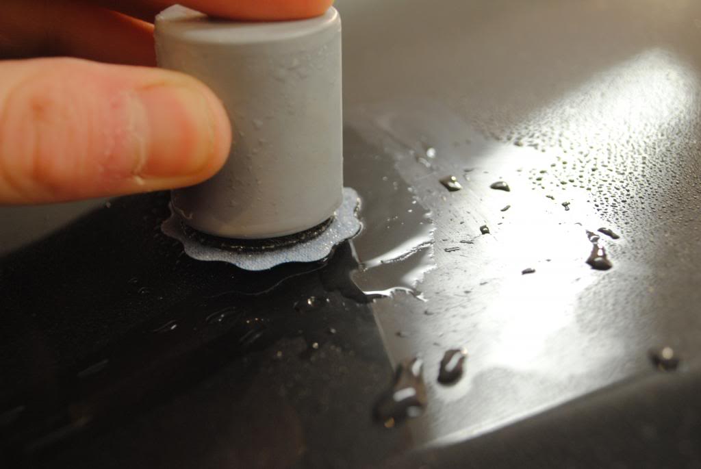

Men steinsprutfylling; lakk rett oppå rustent sår, eller er det jeg som ser feil ikke leser riktig?

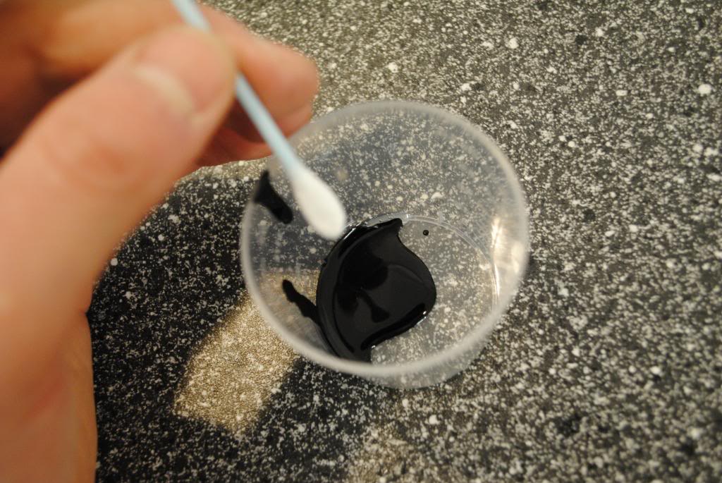

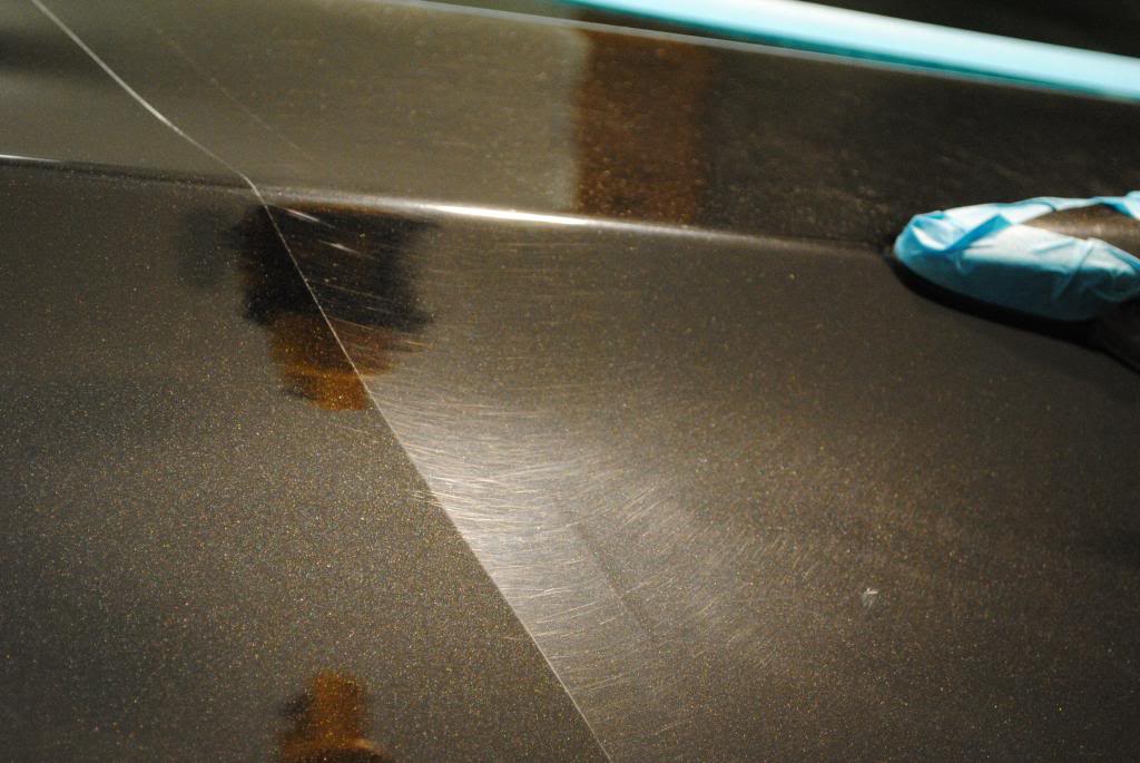

Ble kanskje i lengste laget denne her..
Når det gjelder rusten så hadde jeg ikke diamantslipe-bor tilgjengelig, men brukte bakenden av ene lakkflasken jeg har. Den har en sånn børste av stål i enden. Pirka en del nedi, og tørka over med rødsprit. Repeterte noen ganger.
Det er ikke godt å få bukt med slike skader desverre. En gang i fremtiden vil det nok komme tilbake igjen, men inntil da er det værtfall dempet en del. Et renset sår med plaster er bedre enn konstand blødning :)

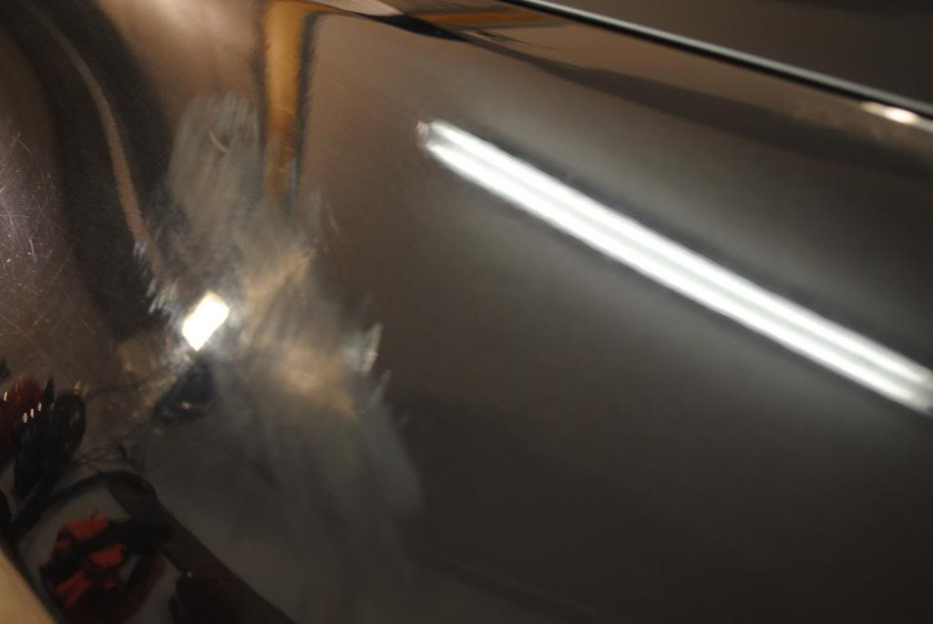

Men er det noen grunn til at du våtslipte før du fylte i lakk der det var steinsprut? Blir ikke det smør på flesk?

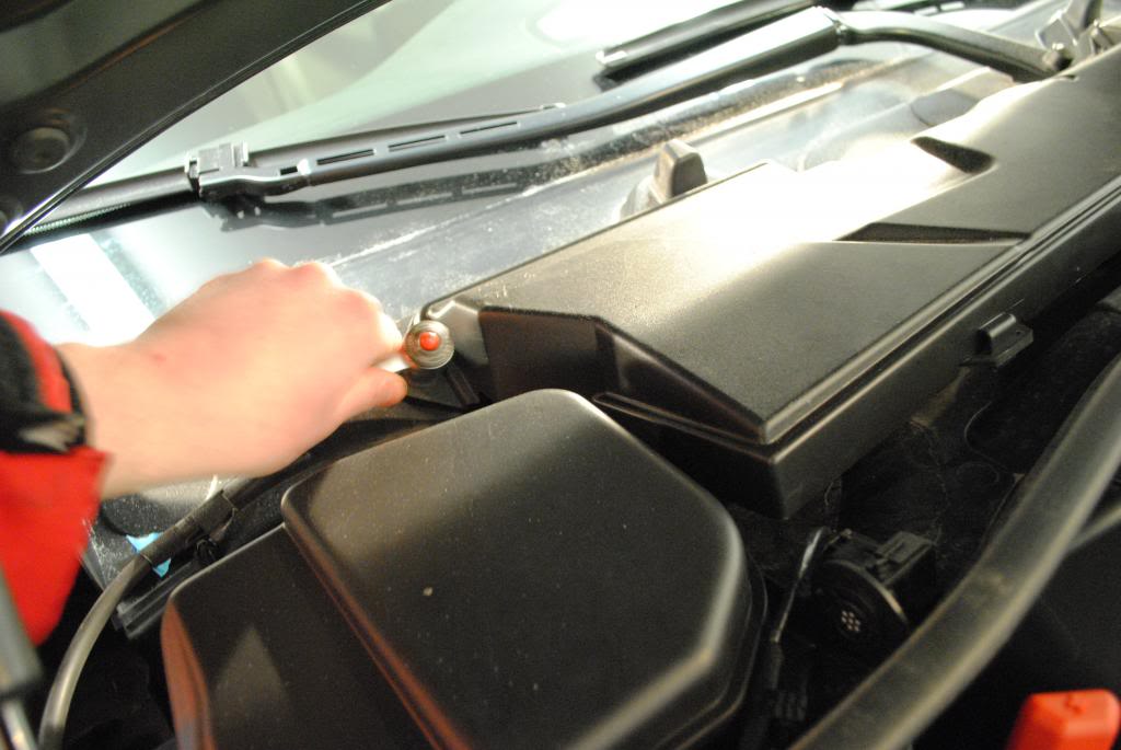

Ang steinsprut og rust, så kan du bruke iron-x for å ta det som ligger nedi, eller kjøpe deg en liten flaske med Brunox å legge nedi først.

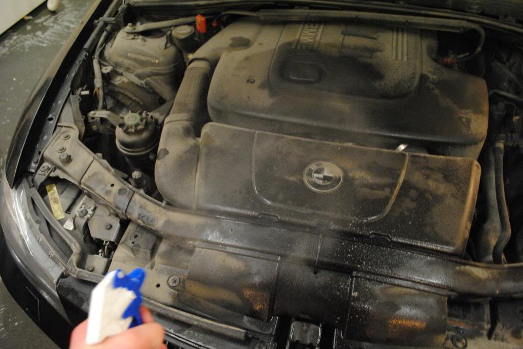

Å angåendes kuperensen, så pleier jeg alltid fjerne (setter i nytt etterpå) pollenfilter før jeg kjører i gang rensen, fordi om dette går på resirk, så er dette anbefalt.

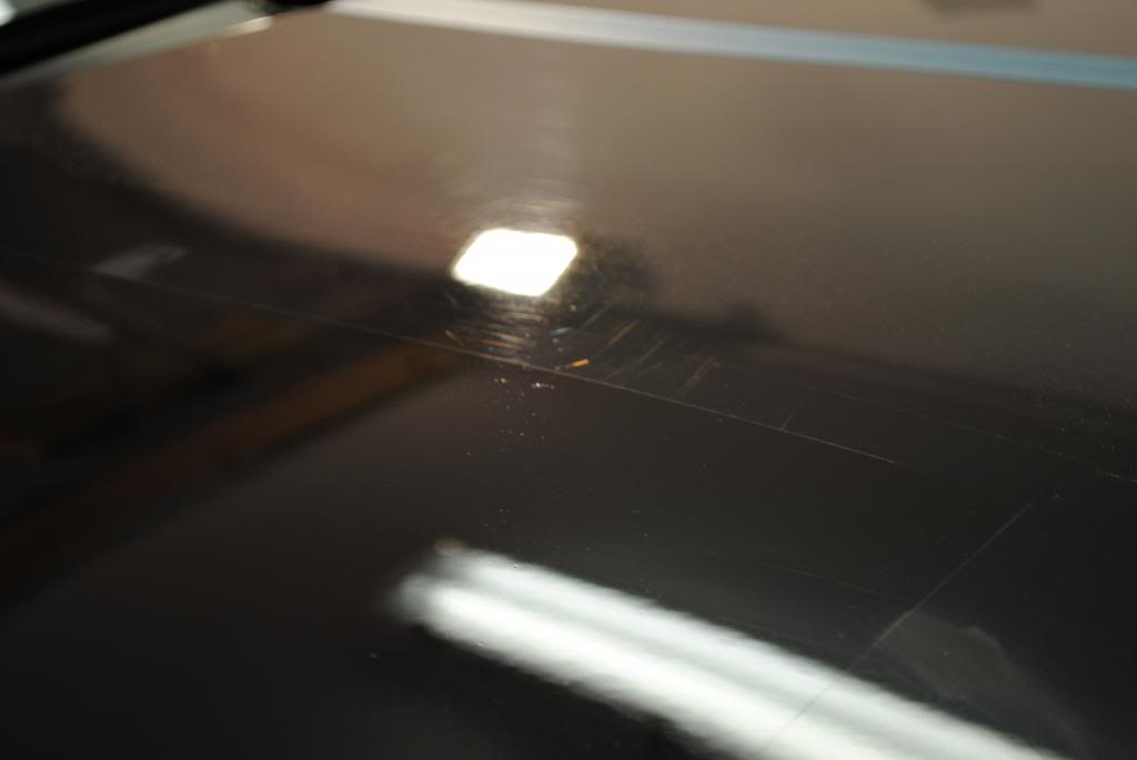

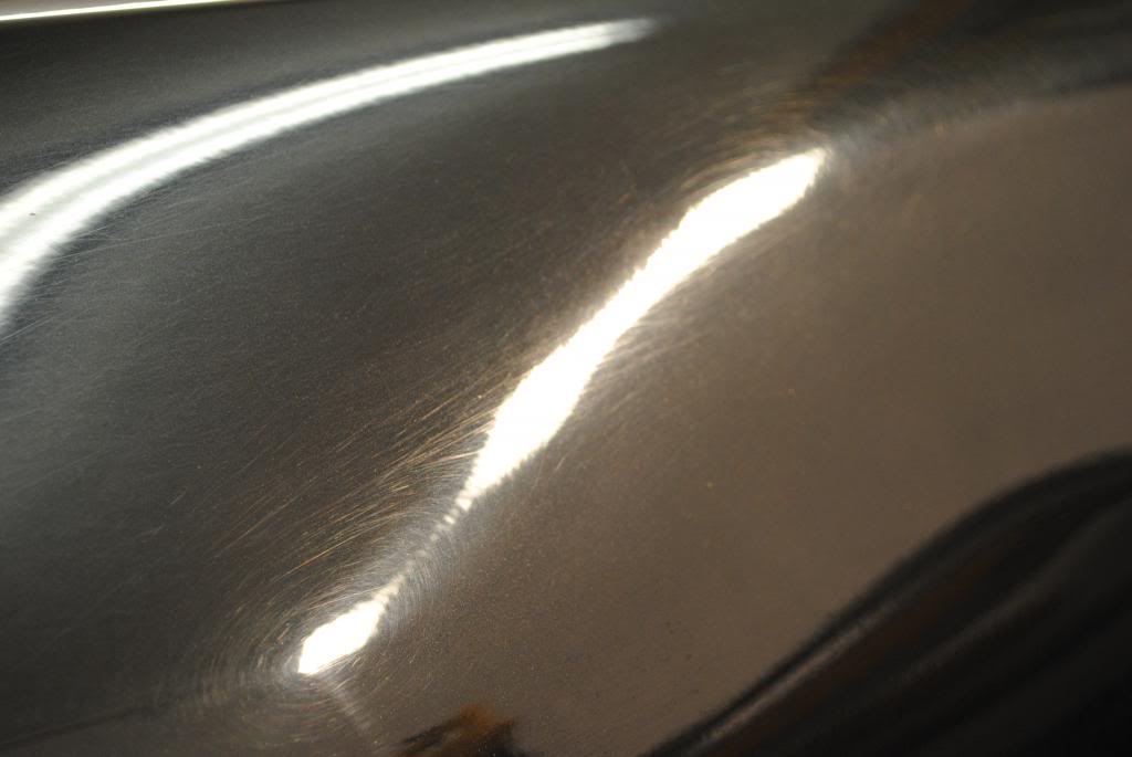

Spinnvilt :) Har aldri kjørt over 2000rpm på så grov kombo før, men ser det fungerer godt på denne lakken som sikkert er veldig hard:) Cred for en veldig god detail!
Takk for det CFM. Jeg vet egentlig ikke helt. Har gjort det nå ett par ganger. Kanskje fordi jeg "tror" at lakken kan få litt bedre heft om de legger seg litt nedi sporene av slipingen? :)

Djiiises, dette er jo et skole eksempel på hvordan man ikke skal behandle en bil, og hvordan man rydder opp i slik behandling. Rett å slett lekkert.
Takk for tipset angående ironX, Tommy. Dette burde jeg jo tenkt på! Har jo faktisk iron-x i sånn paste-versjon også. Skal teste neste gang!
Det med pollenfilteret er heller ikke dumt! :)

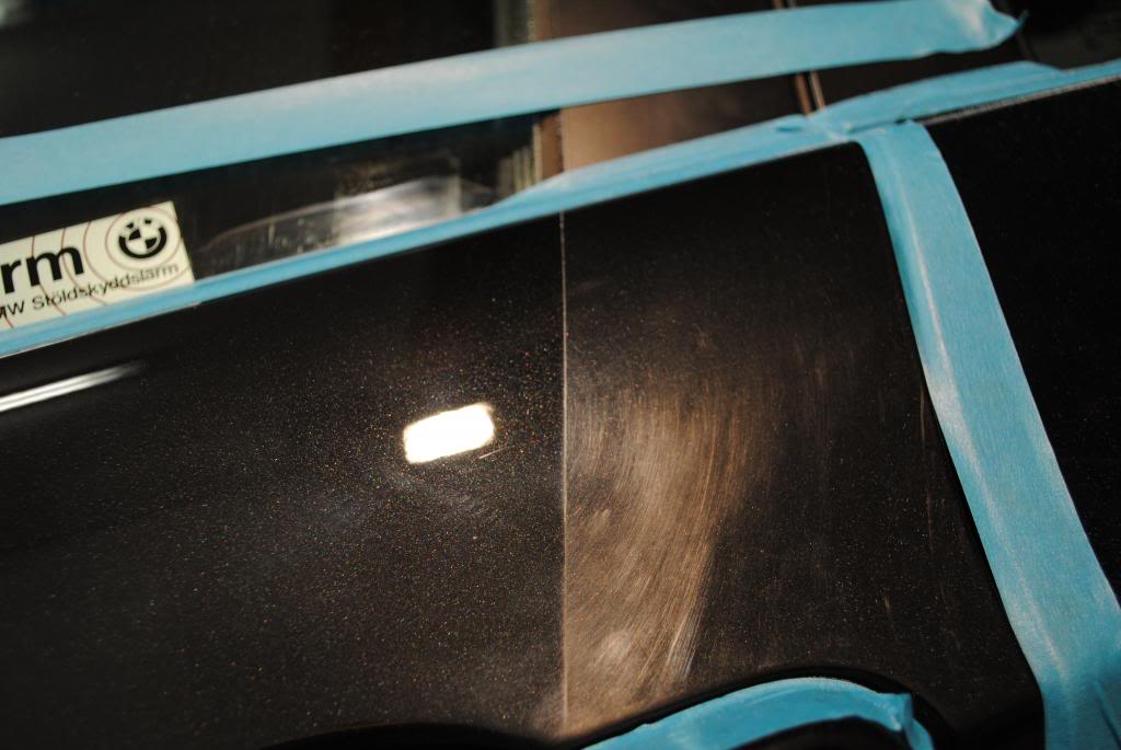

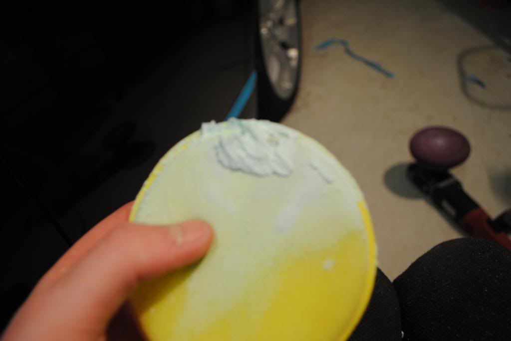

Nei det er ikke så ofte jeg går over jeg heller, men om jeg jobber på et litt større område så har jeg en tendens til å skru opp litt speeden for å få litt mer varme på kortere tid! Selv så tar jeg ingen sjanser sånn sett og kjører som regel ganske safe! :)
