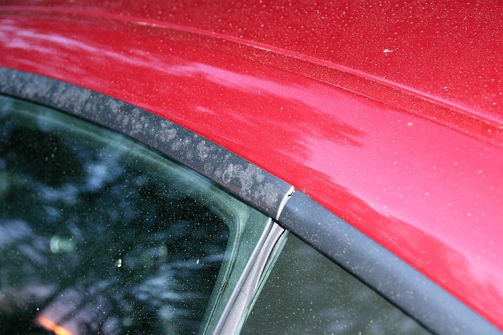

Vurderer om det kan være en løsning med dip på listene rundt vinduene på Cougaren, de ser forferdelige ut.
Ifølge div. forum er de lagd av gummiovertrukket aluminium, og det er korrodering av aluminiumen under gummien som gjør dem så stygge.
De finnes ikke å få kjøpt nye, så  den løsningen utgår  :(
Har forsøkt med div plastbehandling med det hjelper ingenting.
Tåler dip forresten at man setter maskeringstape på den ved polering?
Her er elendigheten: (Prikkene er pollen)
