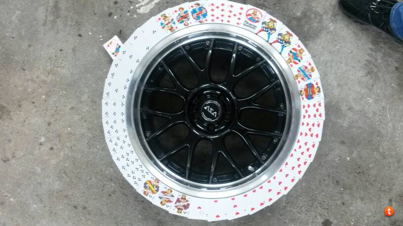

Da var mitt første møte med plastidip utført.
Dippet sommerfelgene mine, så på flere videoer at di ikke maskerte selve dekket. Så i min store iver heiv jeg meg rundt å prayet alt jeg fant.
Jeg trodde selv at jeg hadde lagt nok produkt på dekkene til å dra det av igjenn men så enkelt var det ikke. Plastidippen "bryter" veldig lett på kanter og alt av skrift og riller i dekksiden ble liggende igjenn når jeg begynte å dra av.
Jeg la 5 lag på felgene og finishen ble heilt ok til å bli sprayet i 4-5grader, men til advarsel så er det mye lettere å maskere dekkene en alt pirket med å få det bort etterpå.
Jeg penslet på prickbort på dekksidene, lot det virke et par minutter og brukte deretter høytrykket på ca 3-4cm hold for å få bort alt av rester.
Alt i alt et genialt produkt, men burde nok gjøres i litt høyere temperaturer slik at det flyter bedre utover og maskeringen bør man ikke droppe på en så ruglete overflate :)

Denne maskeringsteknikken fungerte helt supert for min del :)
