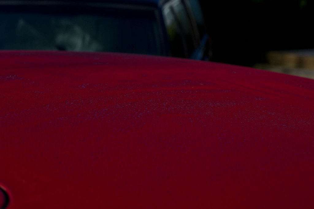

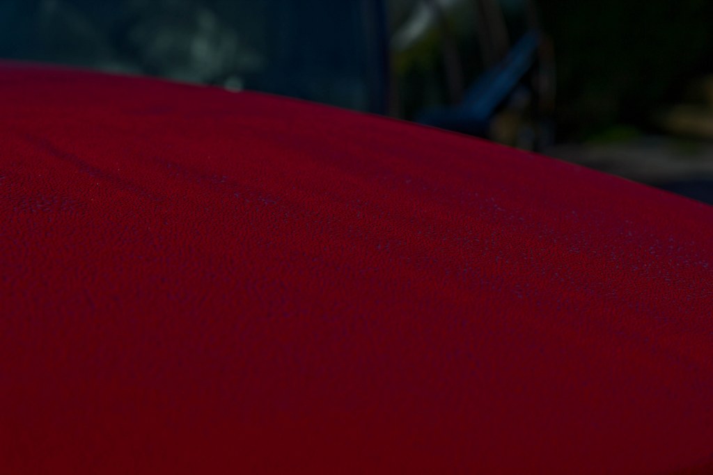

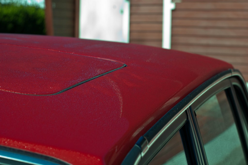

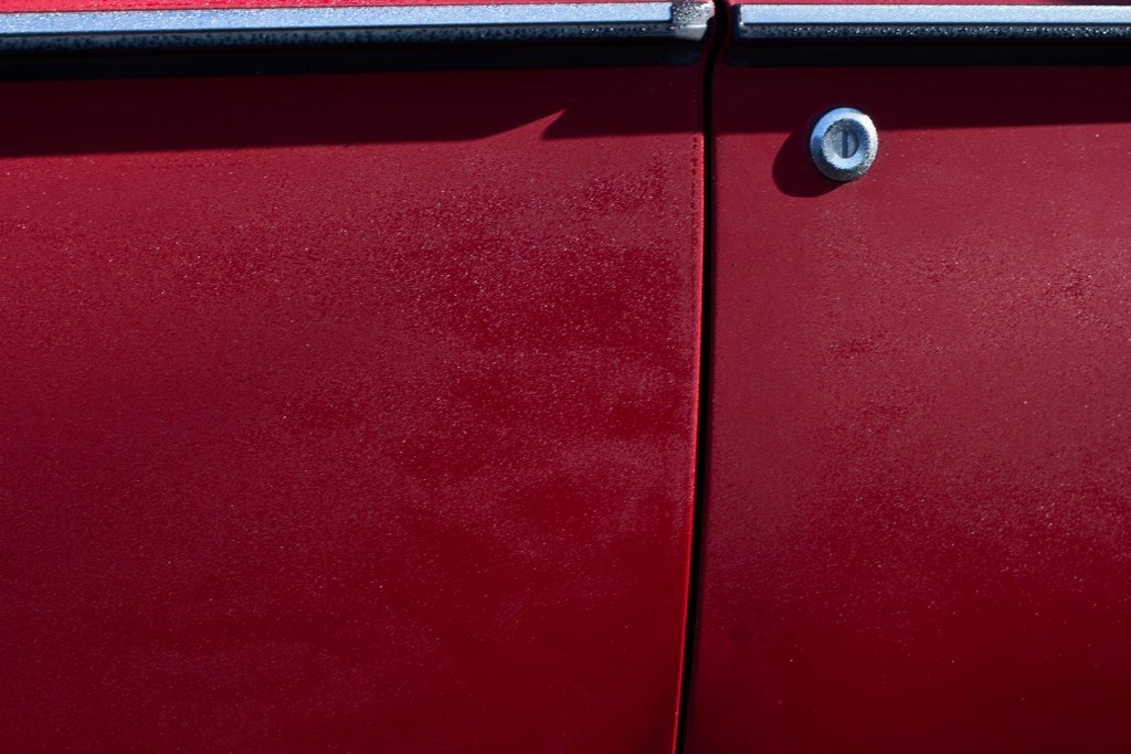

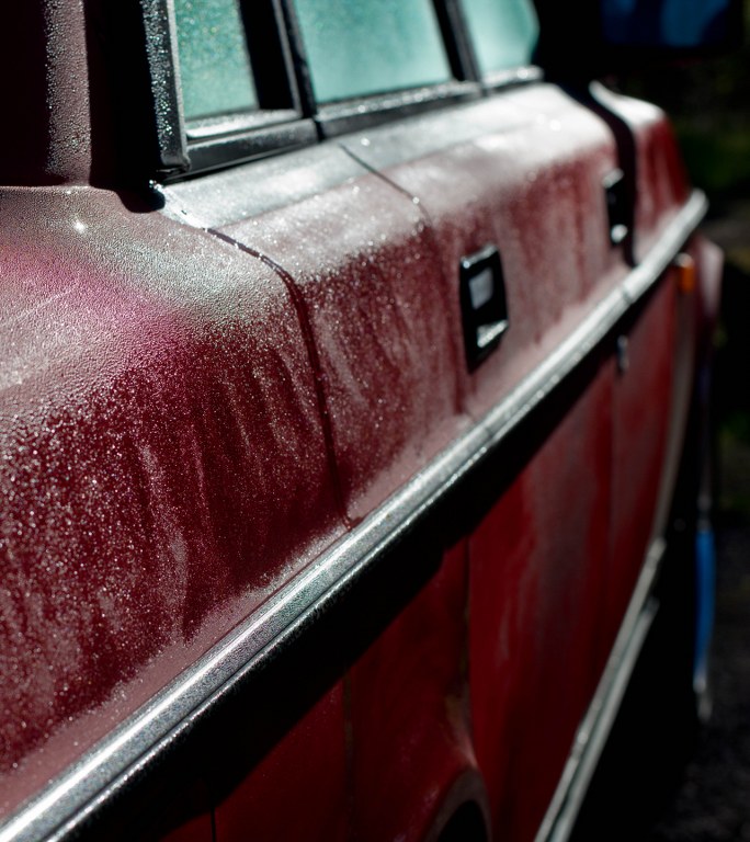

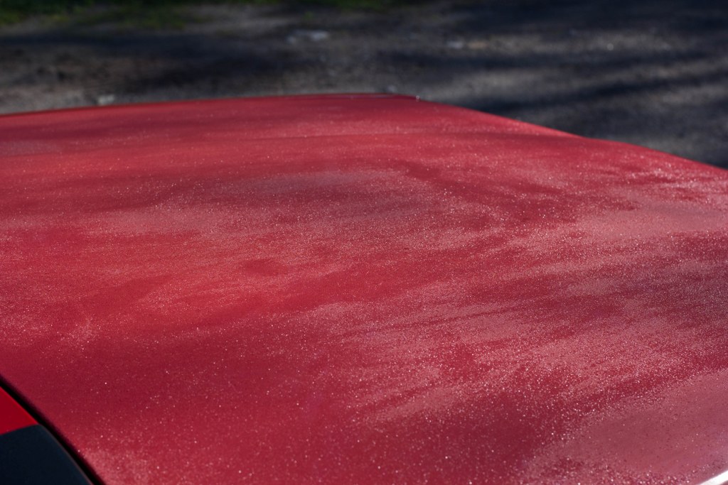

Nå har jeg fått bilder av dette, så jeg oppdaterer denne tråden. Som jeg har sagt tidligere, så synes dette kun i veldig godt lys (sol lys) og når det er dugg på bilen (lite vann eller fukt som ligger på lakken). Etter en fuktig natt, så ser bilen slik ut.
På denne bilen la la jeg voksen i sirkler noen steder og i treker andre steder uten at dette utgjør noen forskjell mtp dette. Jobbet også litt lengere når jeg la voksen for å se om dette hjalp.
Tykke og tynne lag er også testet ut.
På denne bilen som er rød kan jeg ikke se dette i sollys, men dugget sier jo at jeg har disse skjollene på denne bilen også. På den svarte bilen min synes dette godt i sola når man ser på lakken med rett vinkel.
Som sagt så vil jeg gjerne finne ut av dette, så kom med tips. Er det kanskje andre også som har dette problemet?
