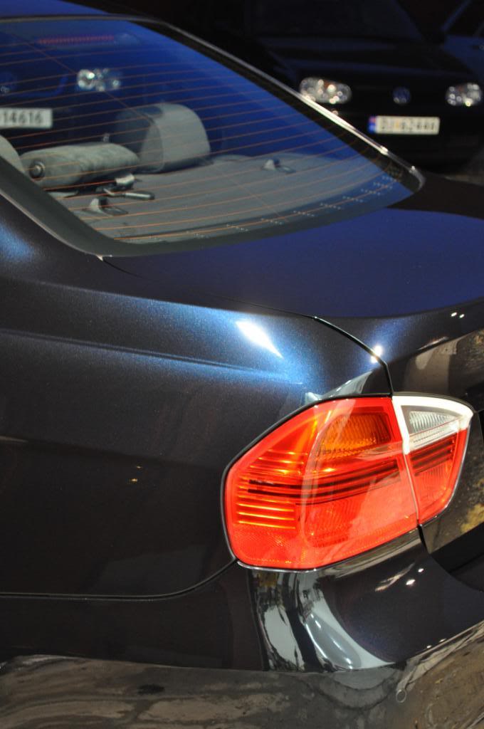

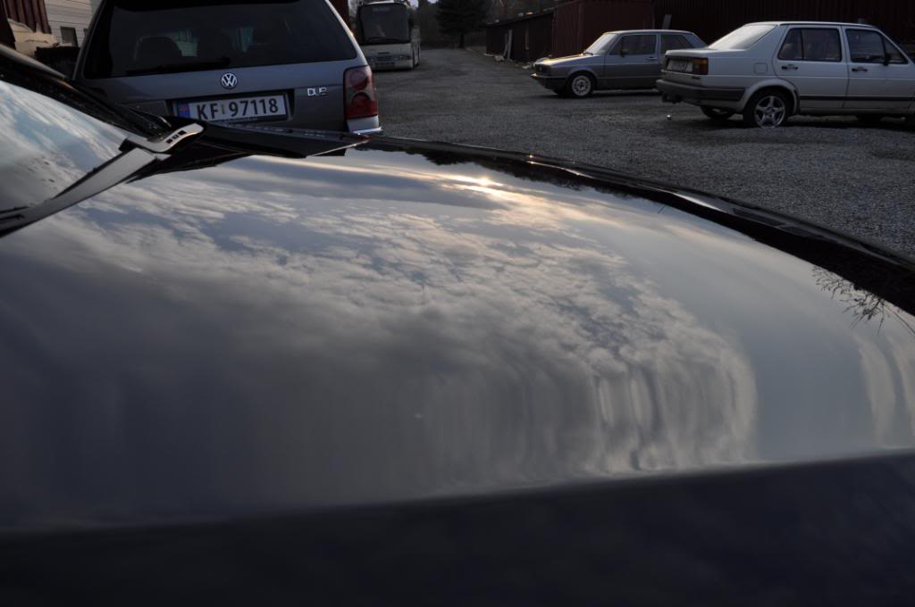

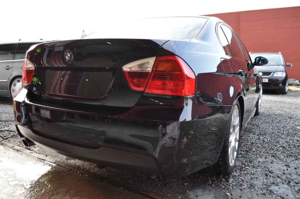

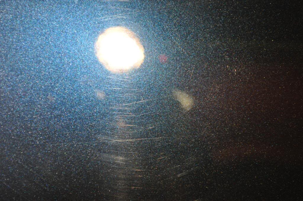

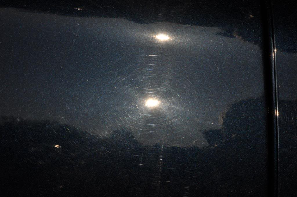

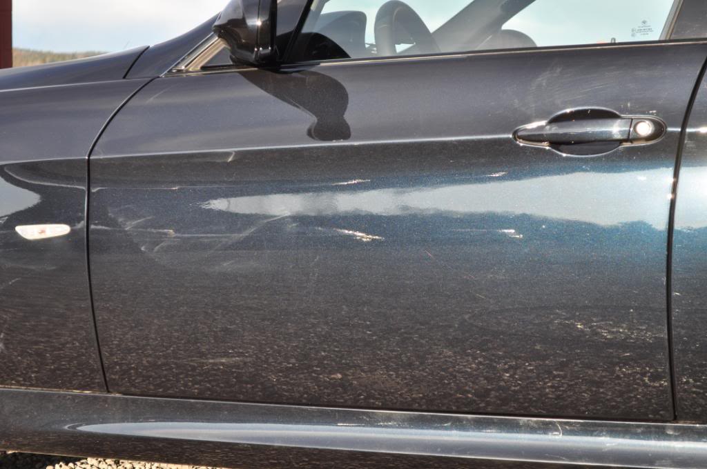

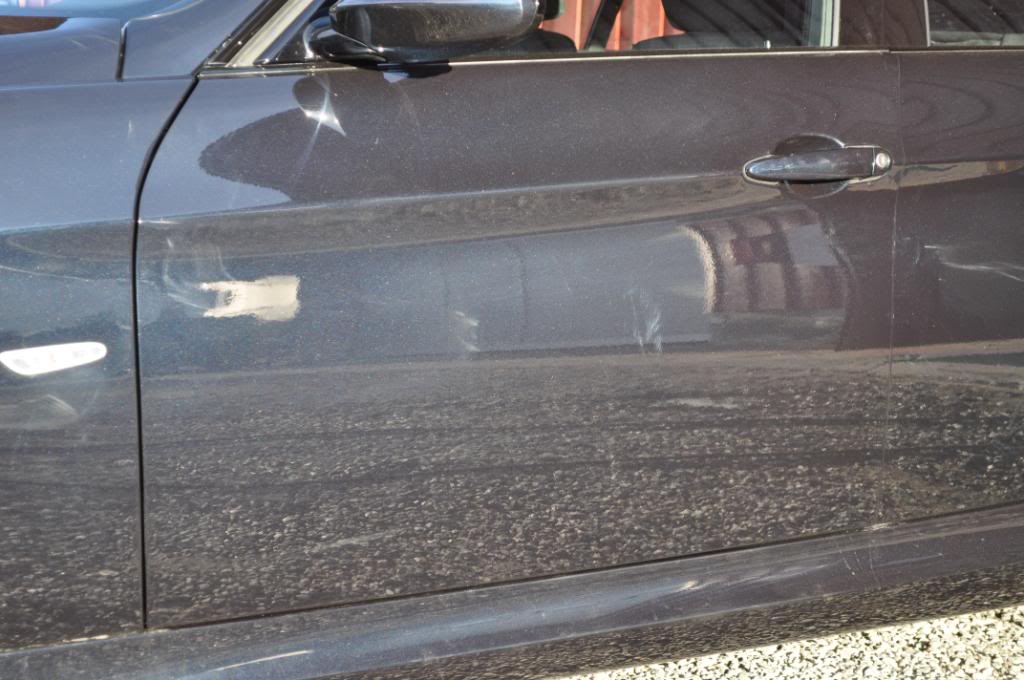

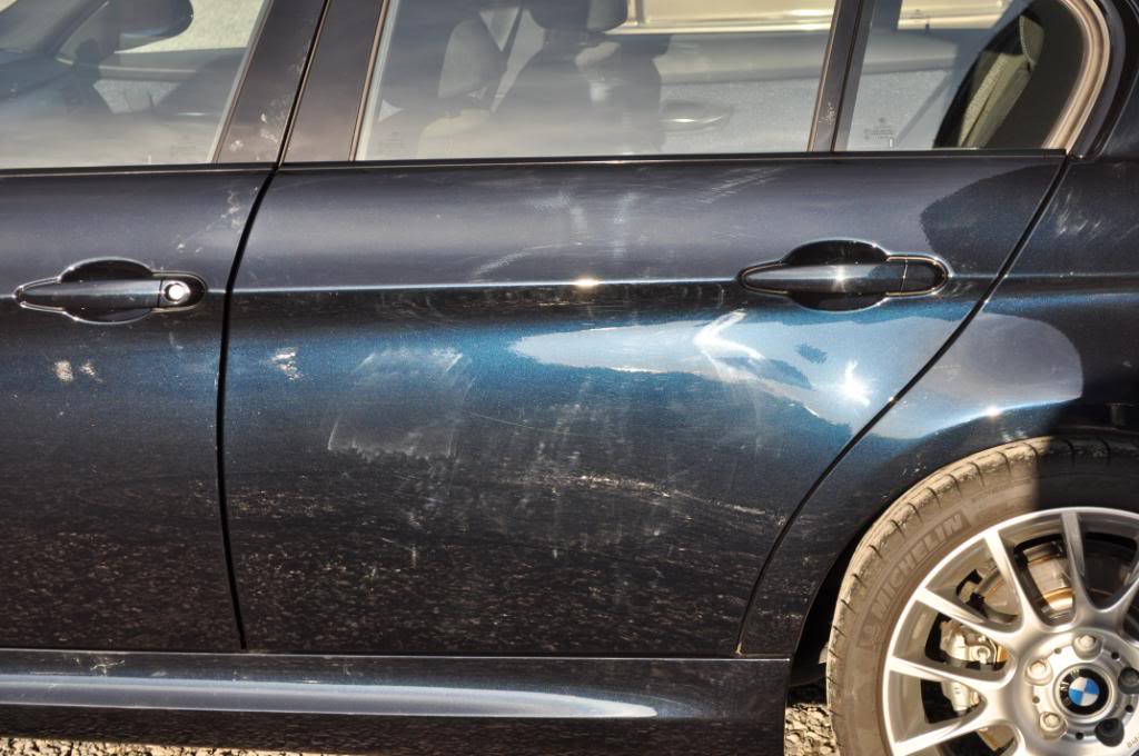

Fikk levert en 2009 BMW 320D M-tech i Carbon sort igår. Skulle egentlig bare gå for en 1-steg + sealer + voks, men ser ut til at det blir 2 eller 3 steg for å få det bra. Bilen har bare rullet 10.000km, men etter et ublidt møte med en strøbil i vinter måtte hele fronten, taket, bakluka, venstre forskjerm, venstre fremdør og venstre bakdør lakkeres. Etter lakkering er bilen knapt kjørt, men fikk sjokk når jeg tok før bildene ute i sola for hva de har drevet med der de som lakkerte er ikke godt å si......... Se her:

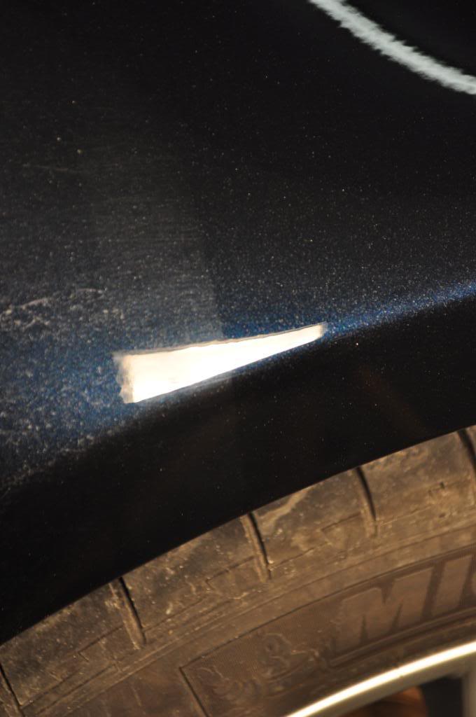

Venstre siden som er ny lakkerte:

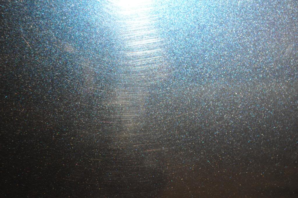

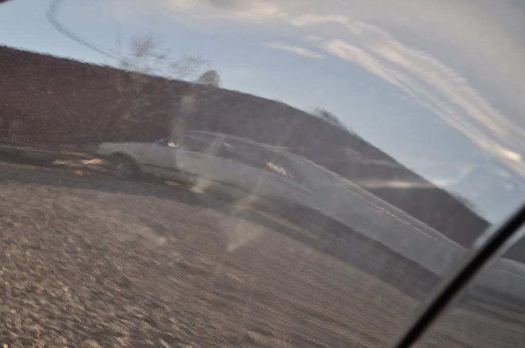

Høyre siden som ikke er omlakkert:
Vask:

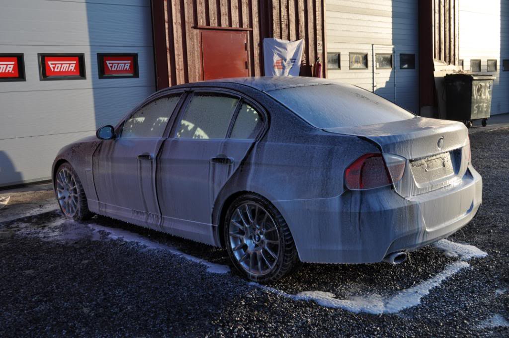

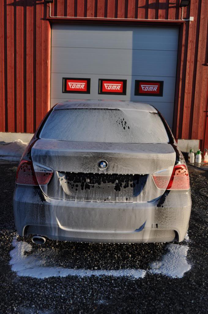

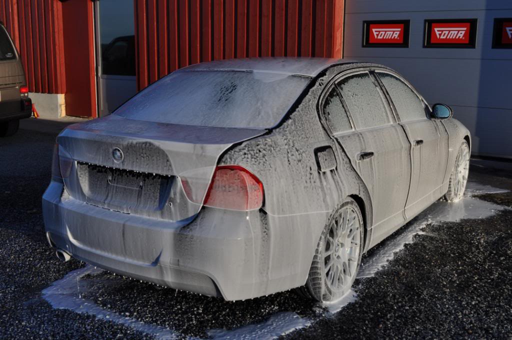

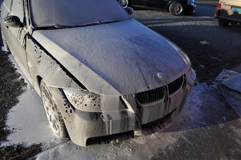

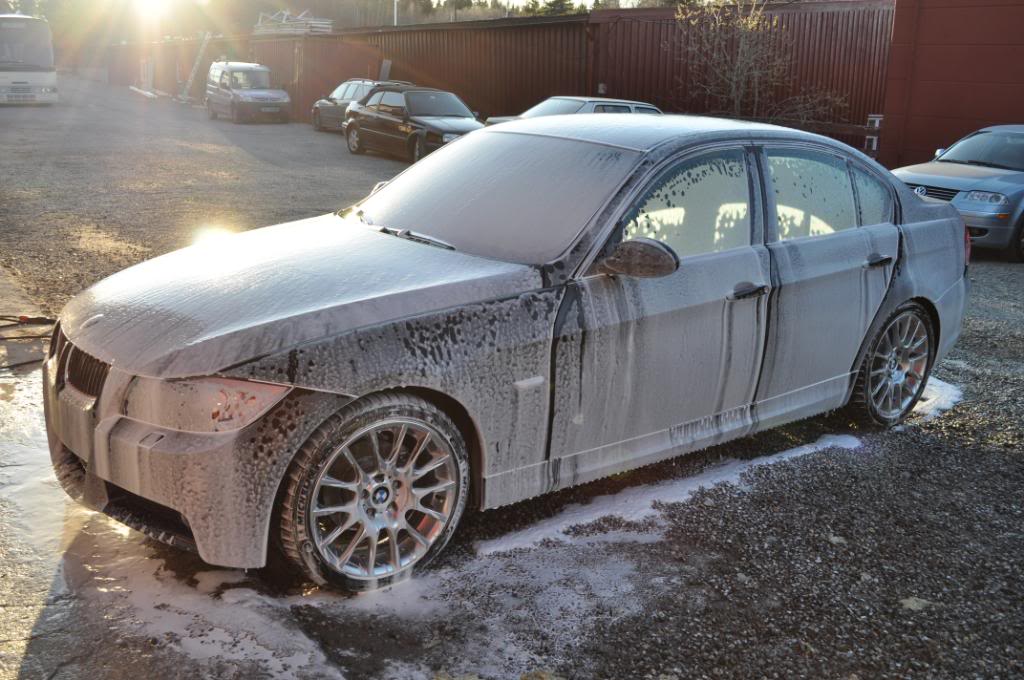

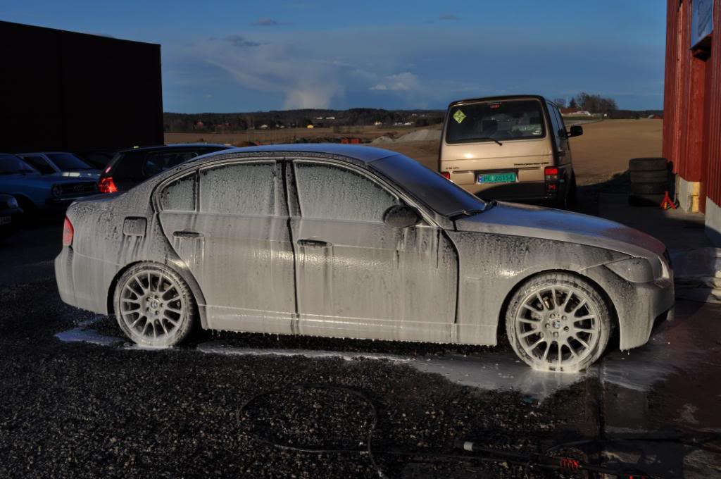

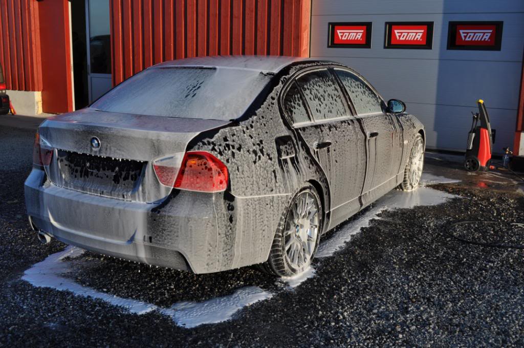

Ga så bilen en skikkelig vask selv om den var nyvasket ved ankomst. Startet med en runde joker 1000 over hele bilen og CG Sticky gel wheel clean på felgene. Hjulbuene fikk en runde med CG Grime reaper. Lot dette virker i ca 4-5 minutter før det ble spylt med HT. Bilen fikk så en runde med Scholl Crack 9000. Hjulene og hjulhusene fikk samme runde som første gangen. Etter 4-5 minutter ble hele bilen skumlagt med en skumblanding av Orange prewash, Optinum Carwash og CG Maxi Suds. Lot det virke i 5 mimnutter og spylte så av med HT. Tid for vask med washmit med såpevann blandet på CG Maxi suds og Optinum carwash. Spylte av, kjørte inn og tørket bilen.
Inspeksjon:

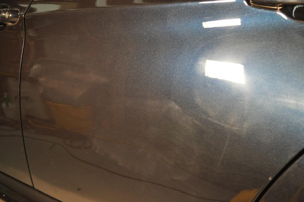

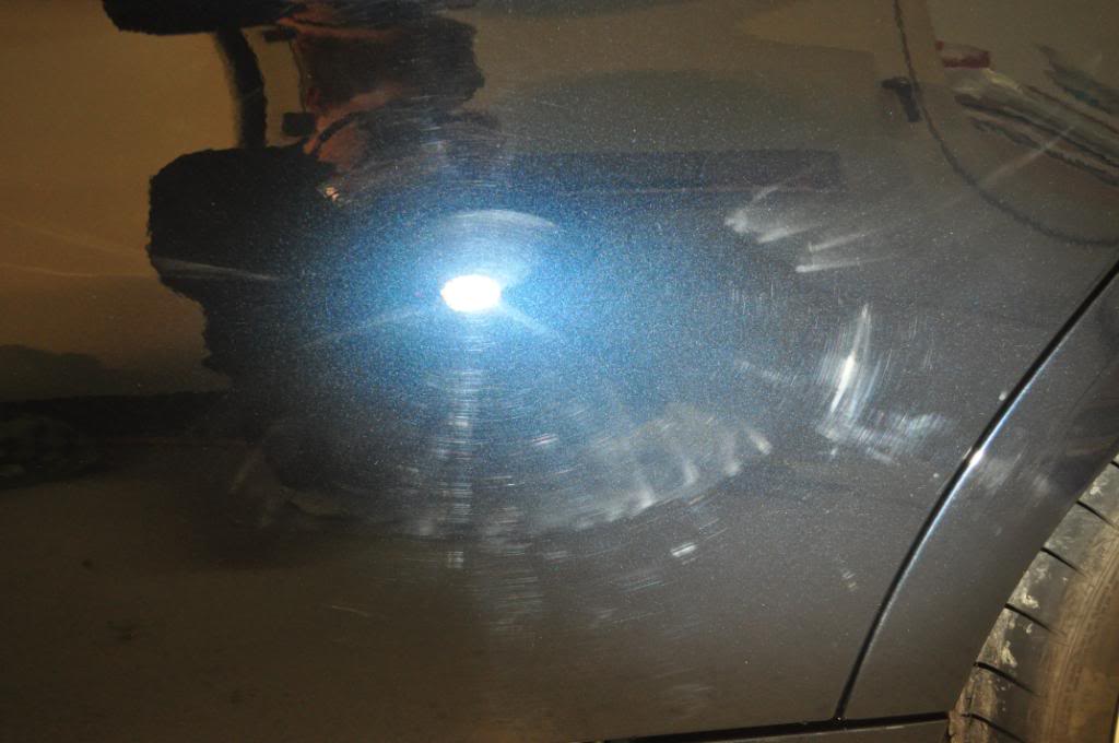

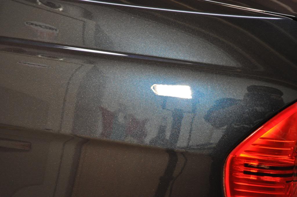

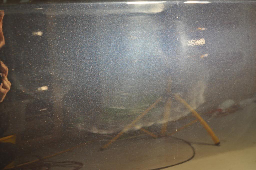

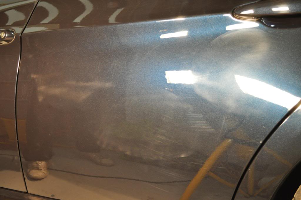

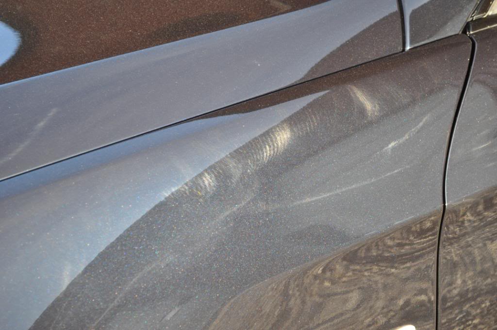

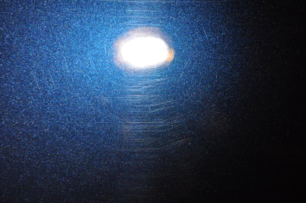

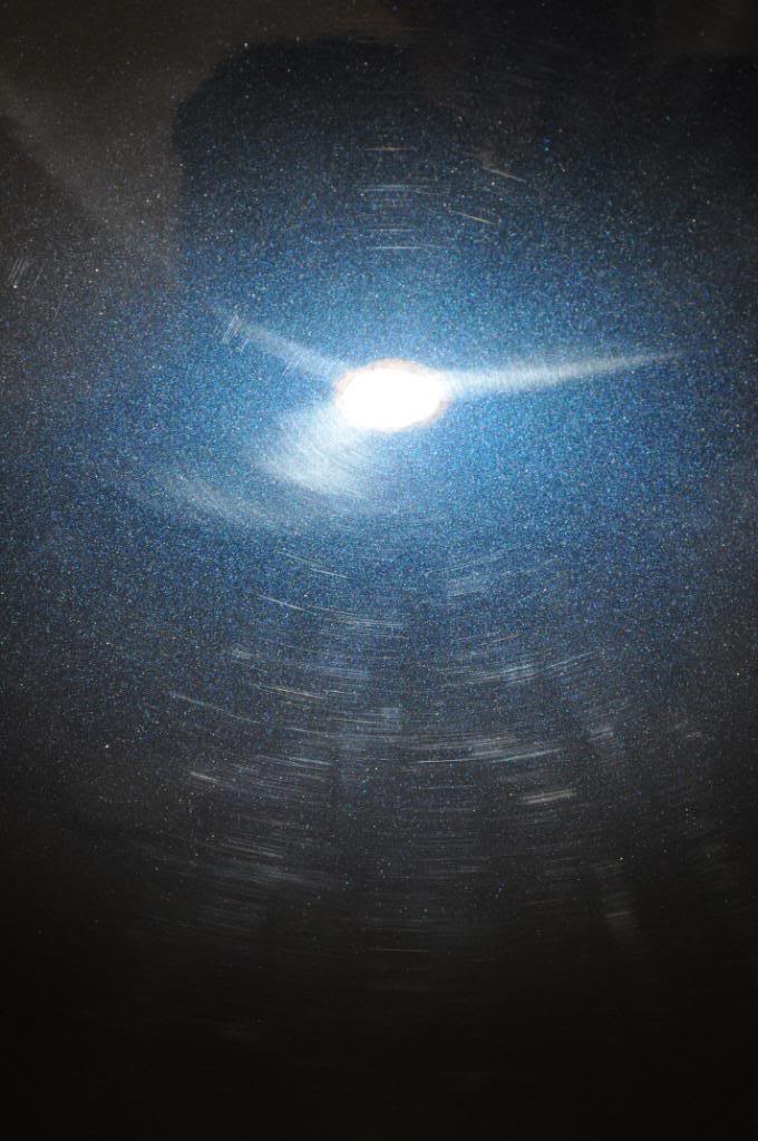

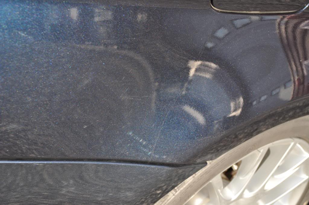

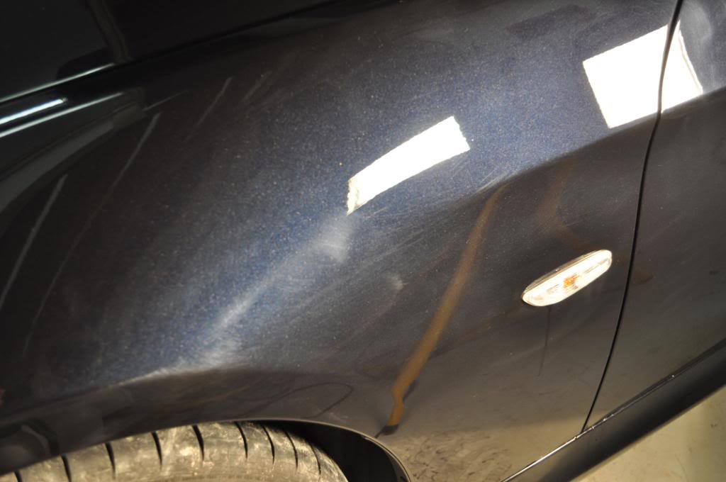

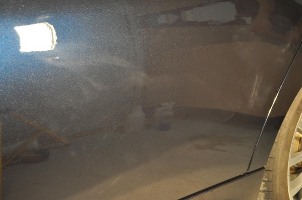

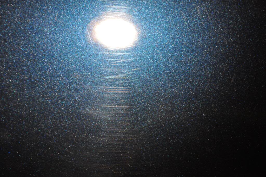

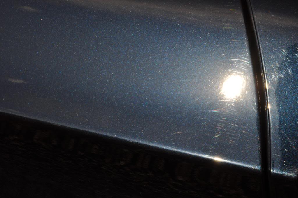

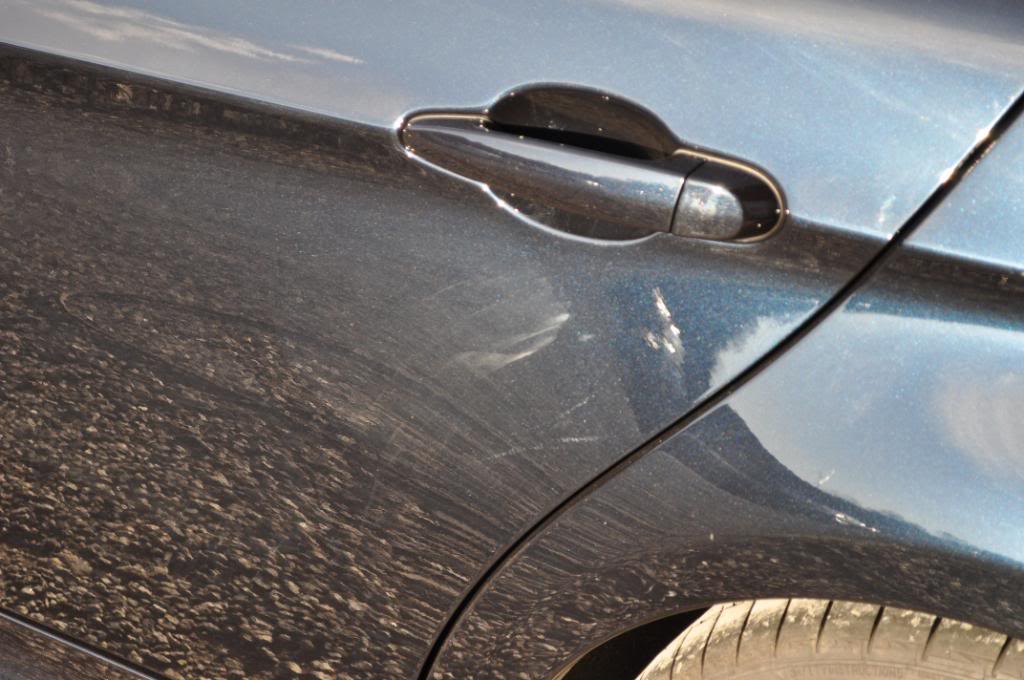

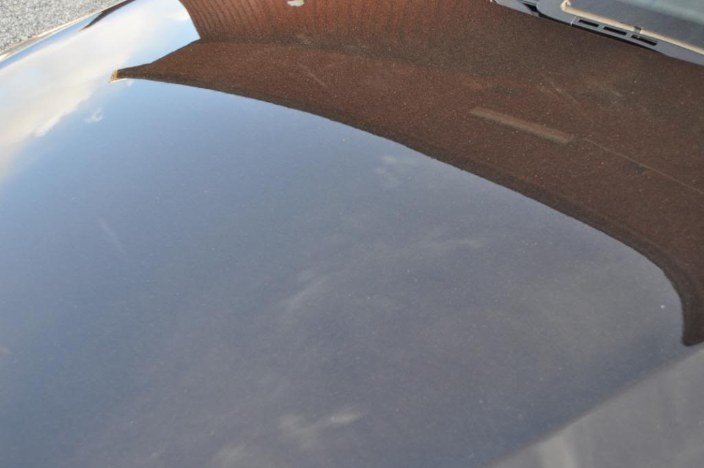

Etter en skikkelig tørk og 4 vafler hos naboen var det tid for dommen....... Nok å ta tak i :blink: Venstresiden som nylig er lakkert om ser enda verre ut etter vask en den gjorde før vask. Ikke aner jeg hva som er gjort, men flere matte felt på både venstre fremdør og venstre bakdør tyder på at man muligens har forsøkt å polere/korrigere noe etter lakk/våtsliping, men med mindre hell. Høyre siden som ikke er rørt etter at bilen forlot fabrikken er i mye mye bedre stand :o

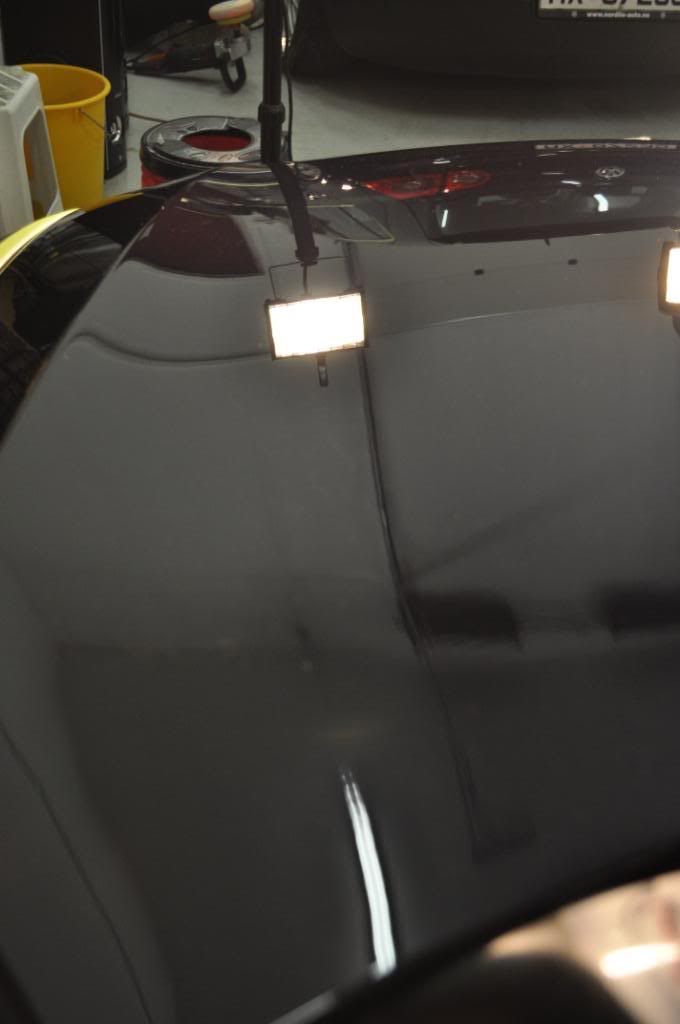

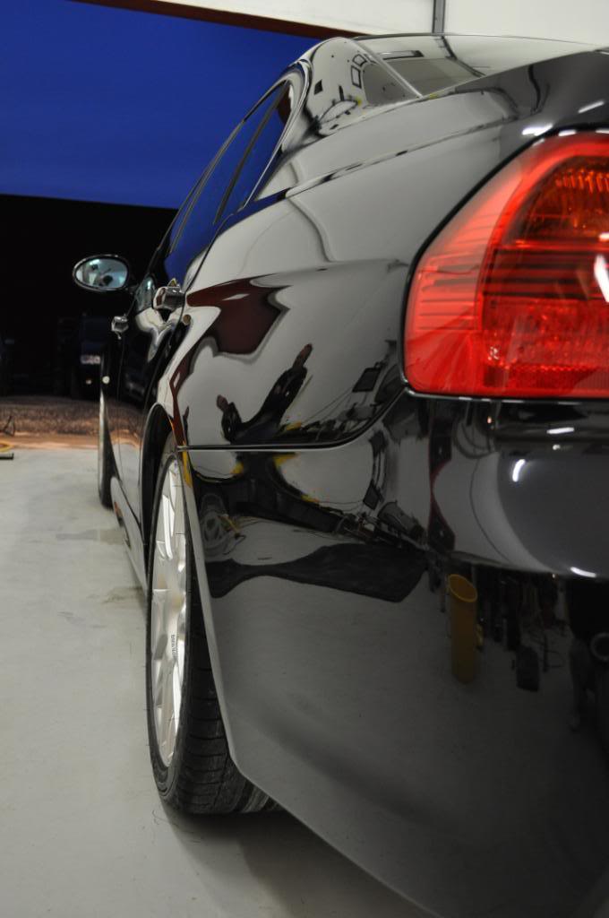

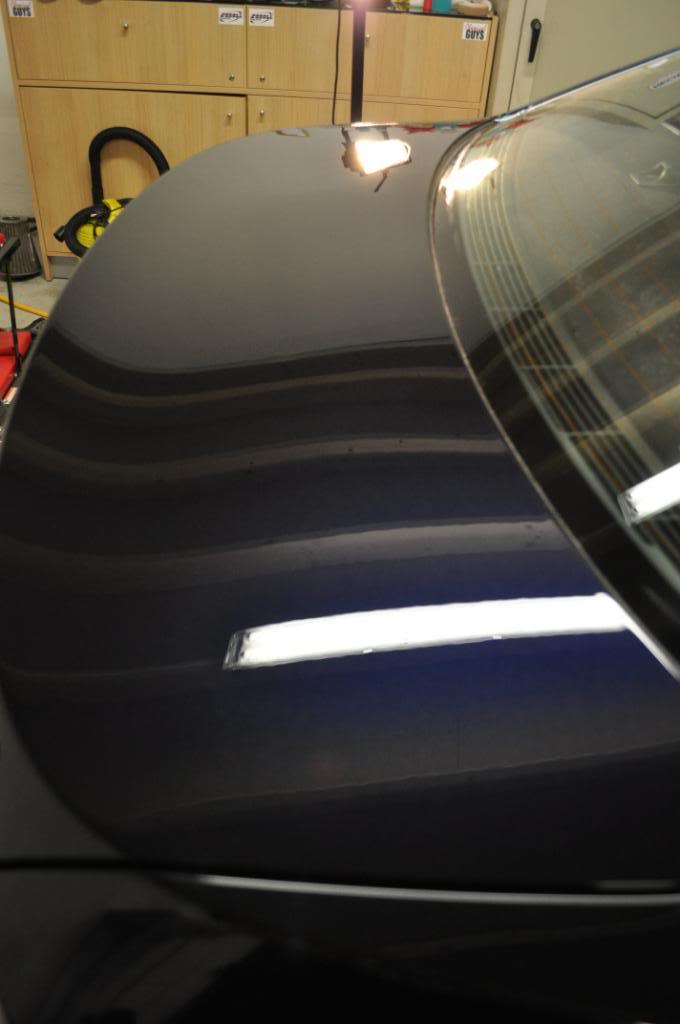

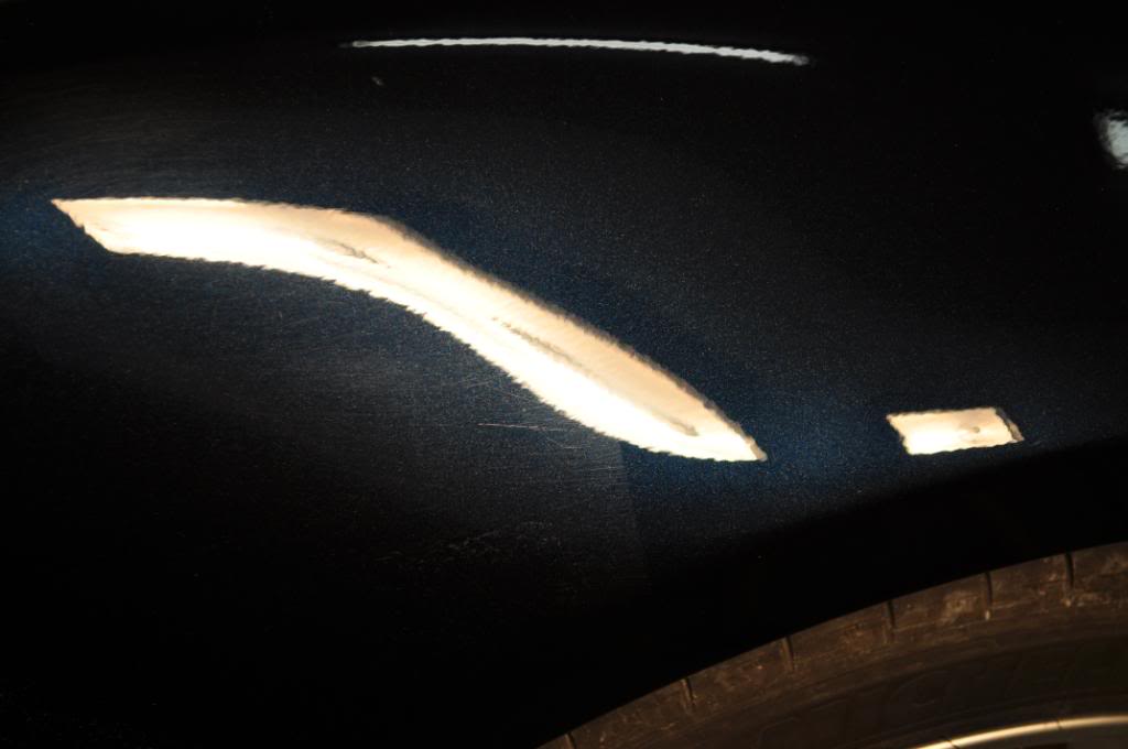

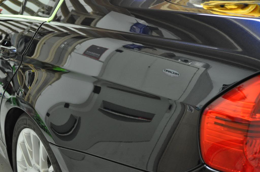

Hadde lest meg litt opp på B&B sin M3 E46 med samme farge som denne så hadde et lite håp om å komme raskt igang. Forsøkte først både Scholl S30 på orange Scholl pad og Scholl S17 på blå Scholl pad uten lykke. Forsøkte Scholl S03 Gold på blå Scholl pad, men fremdeles ikke fornøyd. Fant en gul Über pad som fikk litt Scholl S03 Gold på seg og det funket som gull ;) Ble noe små kjørespor og hologrammer av denne. Da jeg var så og si tom for S30 (LESTE DU DETTE KETIL!!!!!) så ble Menzerna PO85RD igjen funnet frem sammen med grønn Über pad. En runde med dette og wipedown med Scholl CF02 viste at dette var veien å gå idag :D

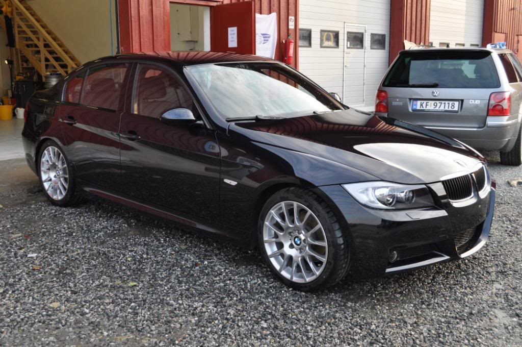

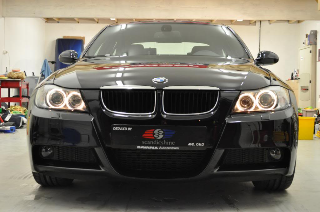

Etter å ha tatt hele bilen med den overnevnte kombinasjonen så var det tid for å kjøre bilen ut for å spyle av alt poleringsstøv og poleringsrester. En kjapp tørk og inn igjen. Først en runde CG Vertua Bond så en runde CG Jet Seal. Mens denne lå på fikk rutene en runde med Scholl Ice 9000 og hjulene fikk en runde med SV Pneu. Eksos stussen fikk en runde med SV Metal polishTørket av Jet seal og la et godt lag med SV Concorso US på toppen. Tørket av og voila, resultatet ser dere litt lengre ned ;)
Skumlagt:

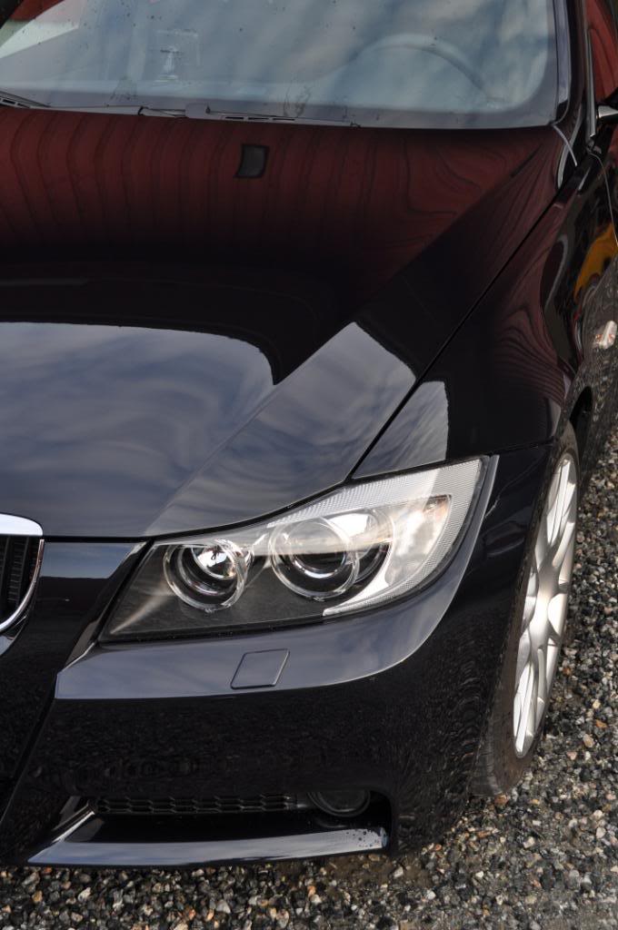

Bilder etter vask:

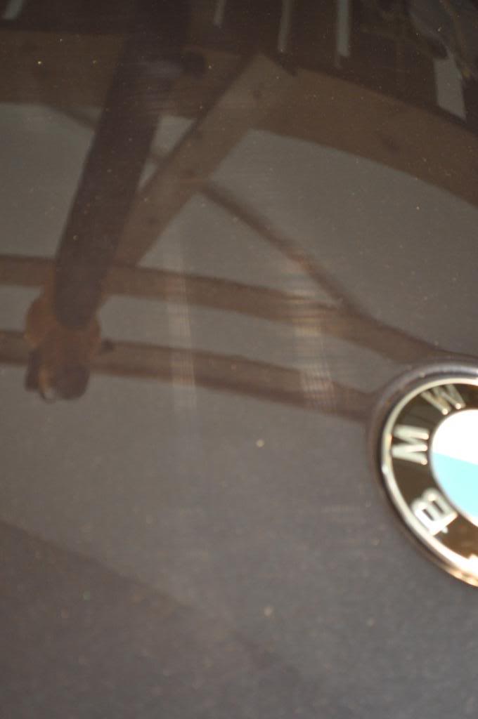

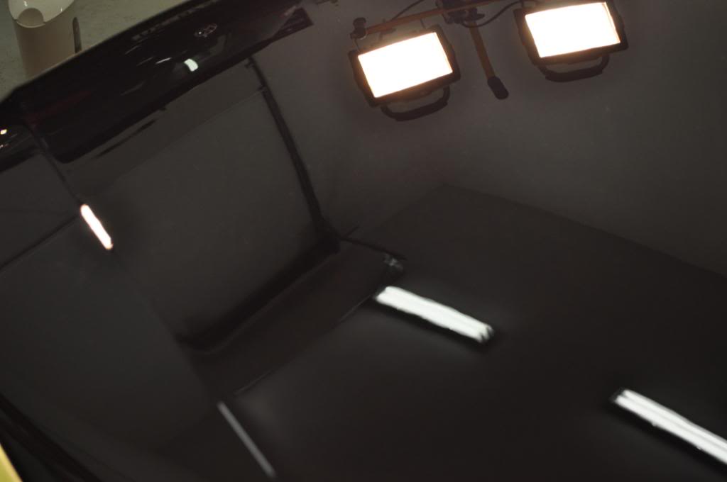

50/50 etter Scholl S03Gold på gul über pad og Menzerna PO85RD på grønn über pad på høyre forskjerm:

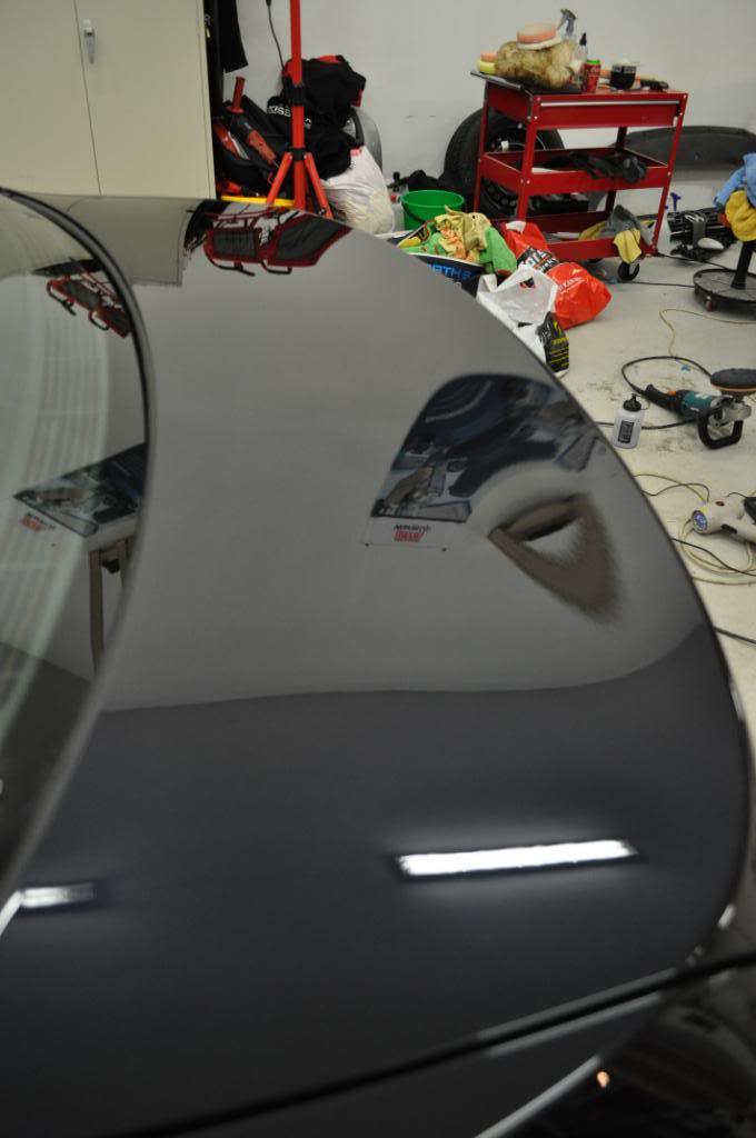

Panser etter Scholl S03Gold på gul über pad og Menzerna PO85RD på grønn über pad:

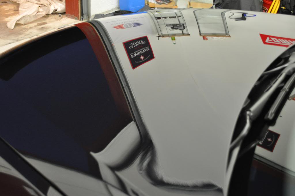

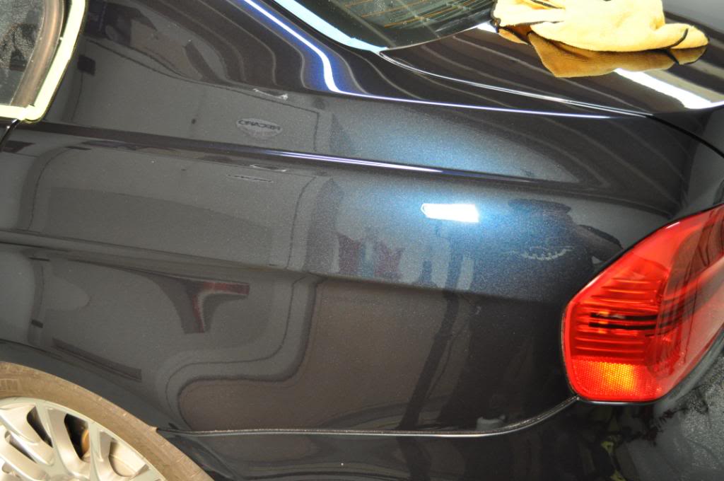

tak, bakluke og venstre bakskjerm etter Scholl S03Gold på gul über pad og Menzerna PO85RD på grønn über pad:

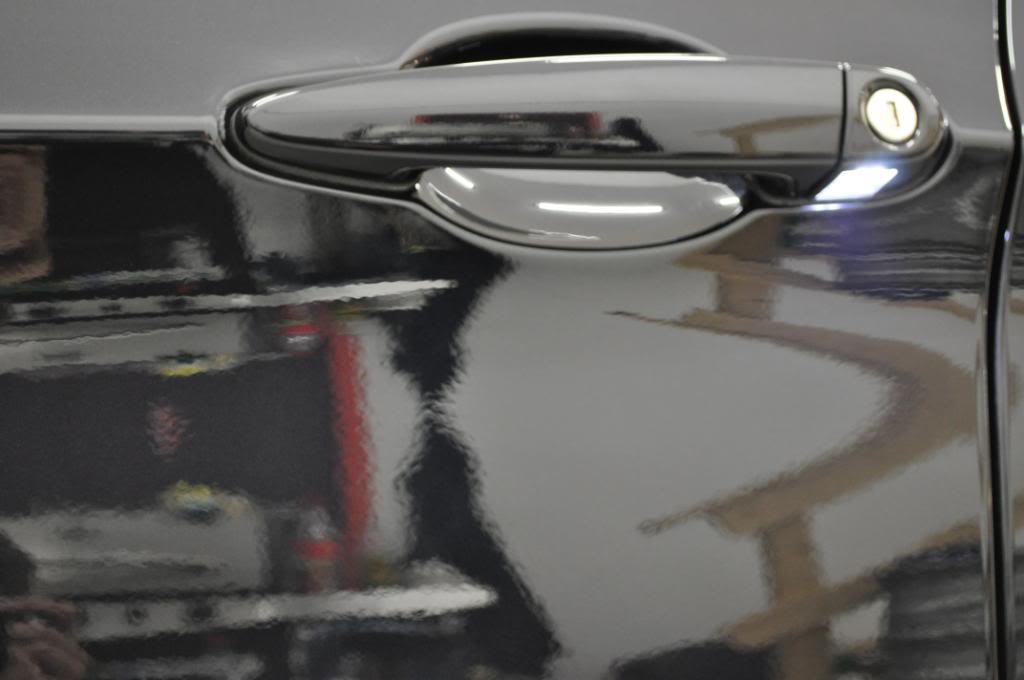

Ferdig spylt etter polering:

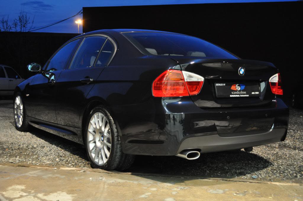

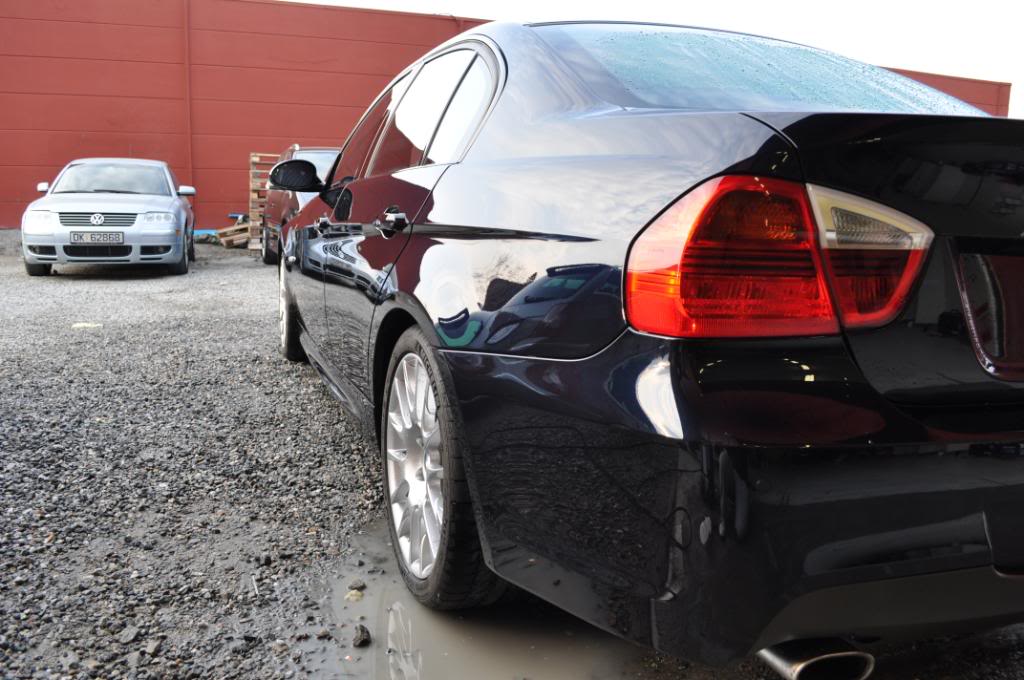

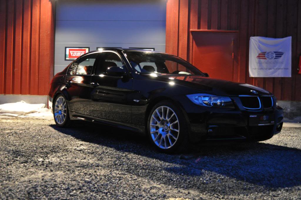

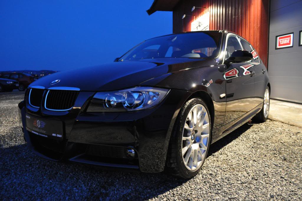

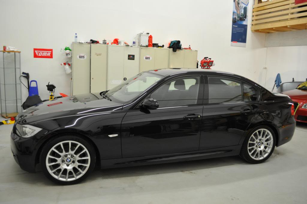

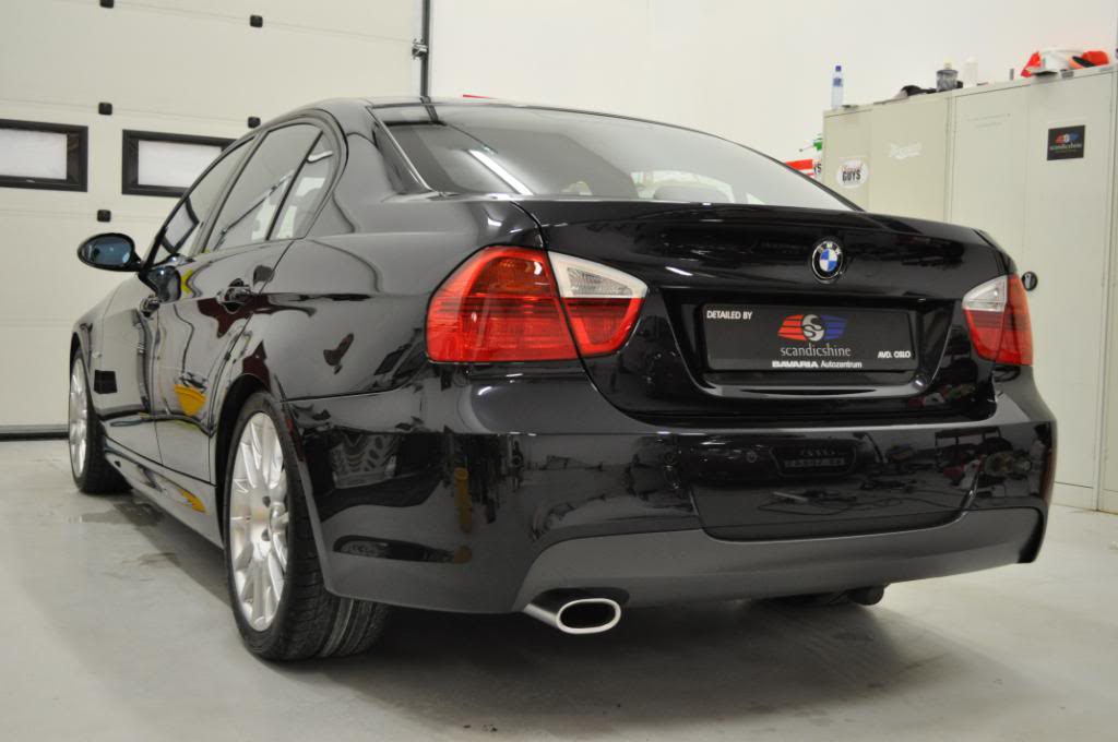

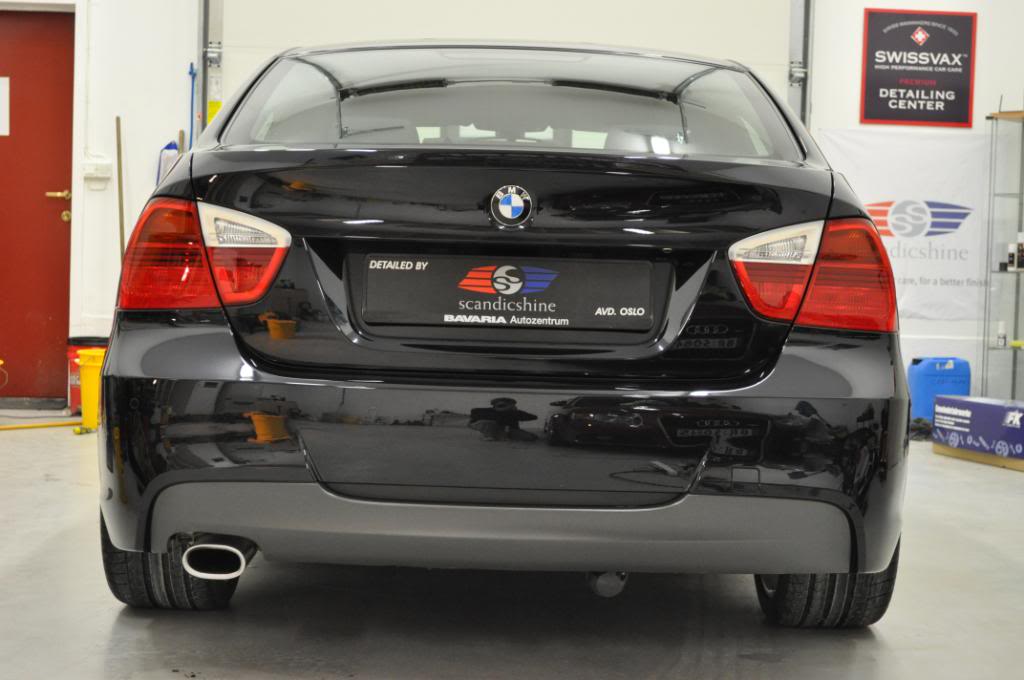

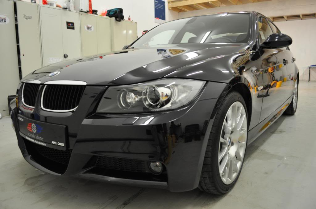

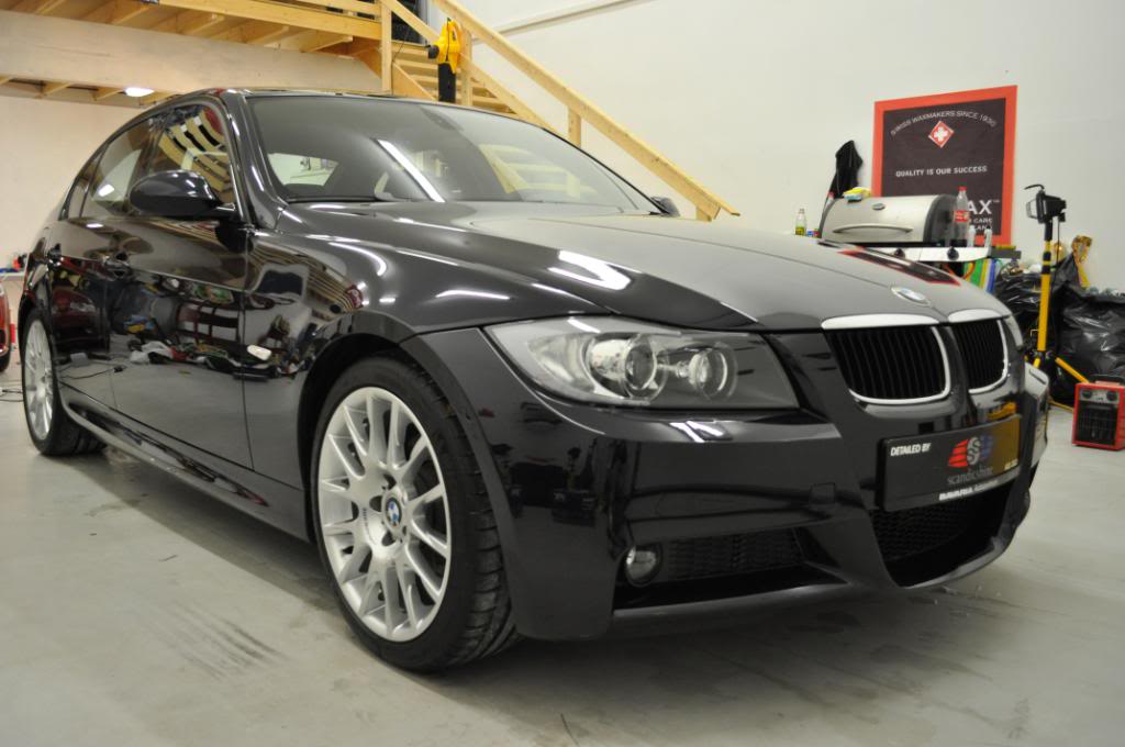

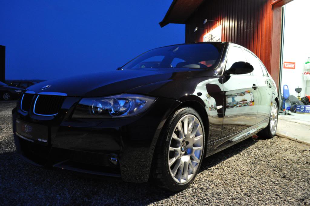

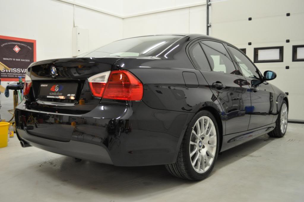

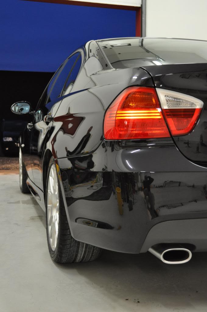

Ferdig bil:
Speilbilde som viser en fornøyd eier ;)

Meget bra jobba - det rare feltene på ene sida var vel såkalt lakksig? Er alltid schnadder å se kvalitets-jobber som dette - hyggelig å treffes også forresten :)

De rare feltene aner jeg ikke hva var. Om det var lakksig som var slipt ned og forsøkt polert opp eller hva skal være usakt, men 2 runder bestående av 5-6 pass med gul über pads og Scholl S03 Gold fikk det bort og glansen kom for fult tilbake med Menzerna PO85RD
