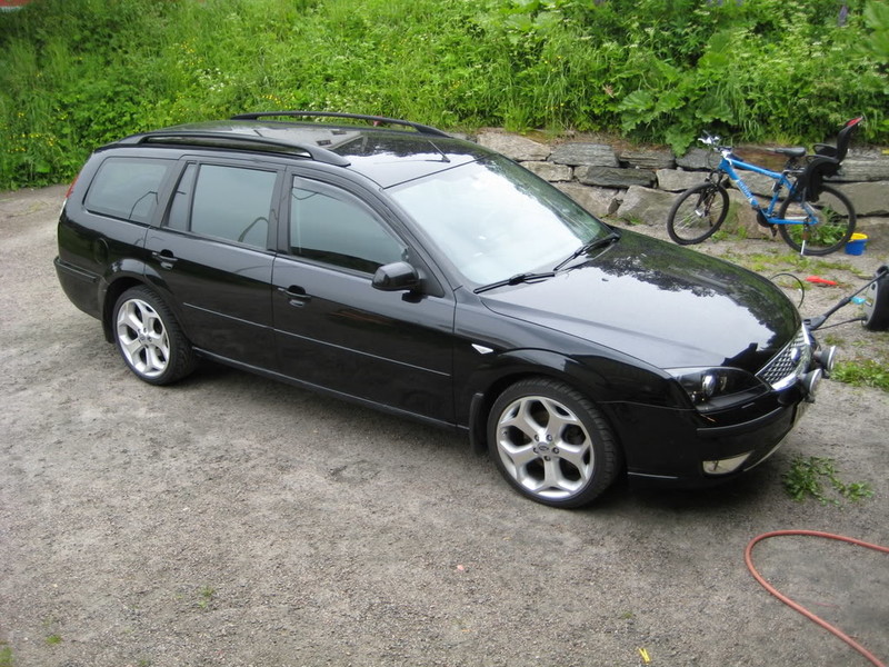

synes ikke jeg fikk den helt store 'glansen' i lakken ...... men har ALDRI prøvd sånne produkter før
Endret av fiesta_xr2i
fiesta_xr2i
hehe kanskje d , er litt fersk i faget enda

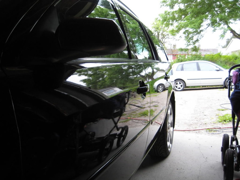

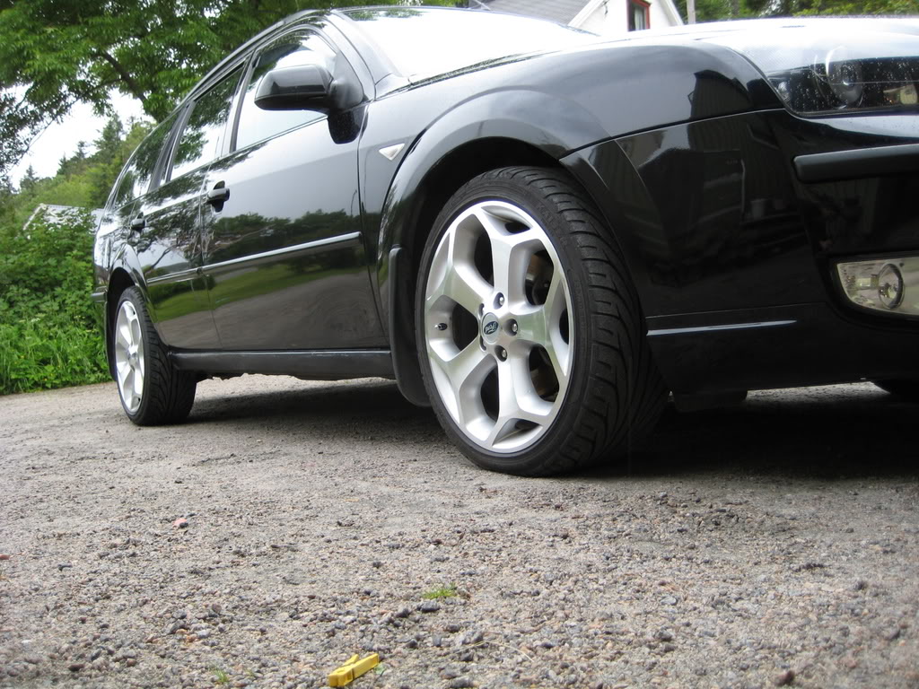

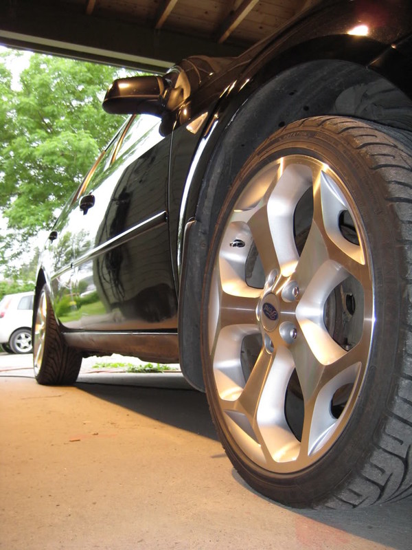

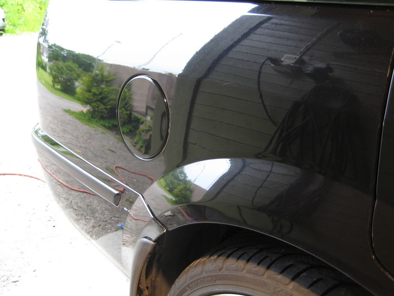

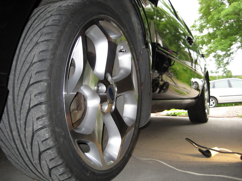

først en lett avspyling , så vask med The ShMITT å turtle bilshampo
tørket ren med 'katte skinn '
Optimum Compound på Cyclo Pads Orange tørket over med Premium Microfiber Towel 16x16 Red
Optimum Polish på Cyclo Pads Green tørket over med Premium Microfiber Towel 16x16 Red
Chemical Guys Pete's 53'- Black Pearl Signature Paste Wax på ført med Meguiar's polersvamper
synes de orange pute var 'tunge' å bruke.....
Krever litt trening på oransje puter... Kan være en idè å fukte de bittelitt før bruk. Burde få grei glans av den komboen der da, bortsett fra shampoo! :D

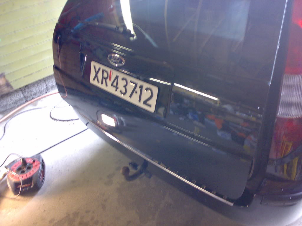

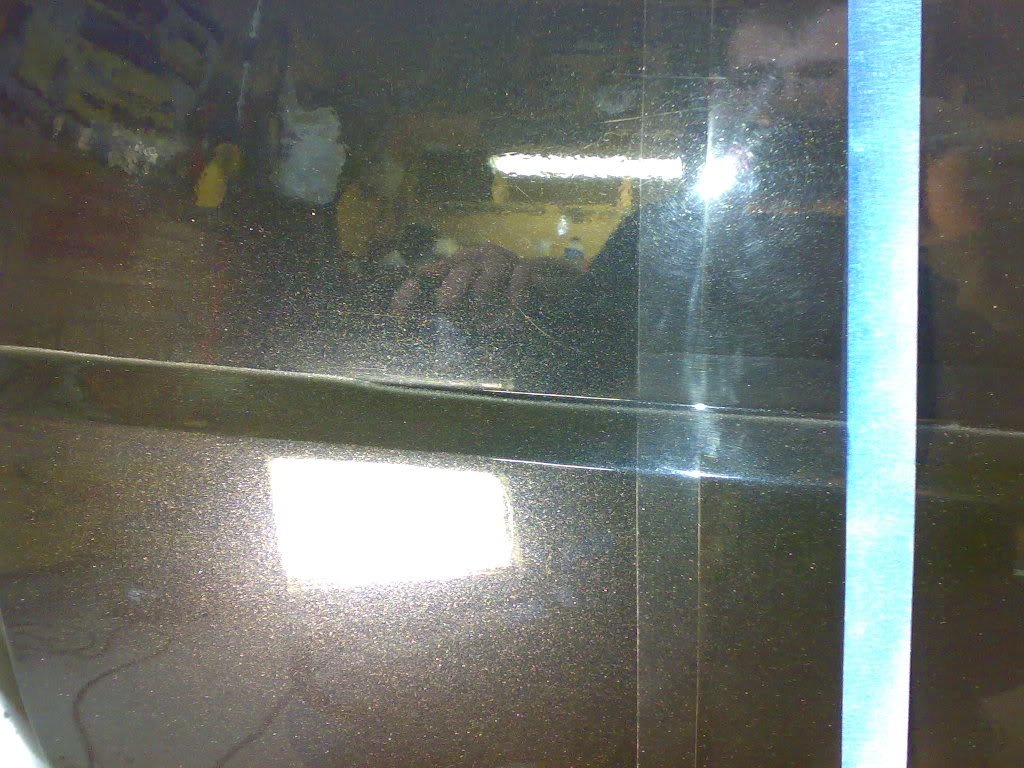

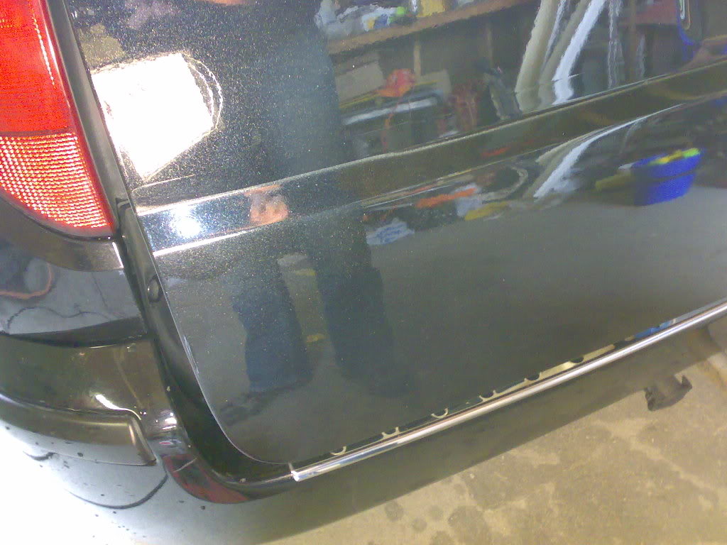

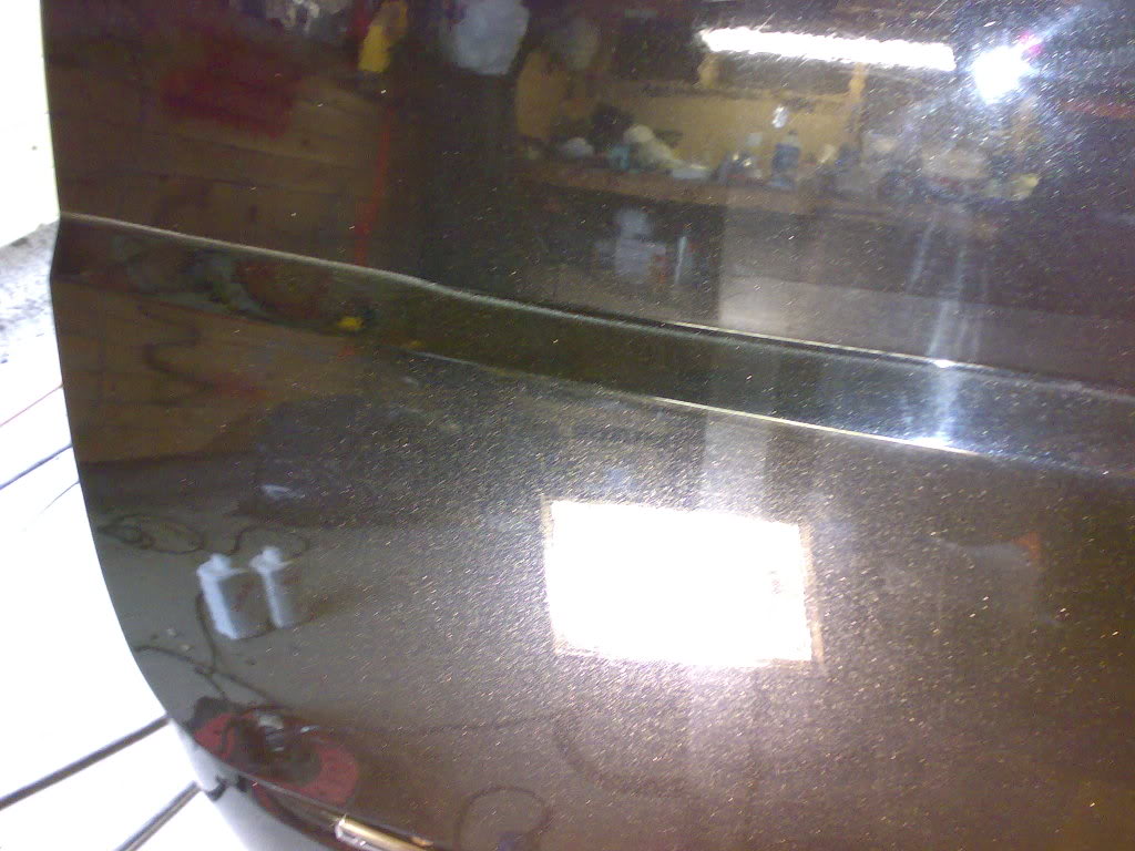

fiesta_xr2i

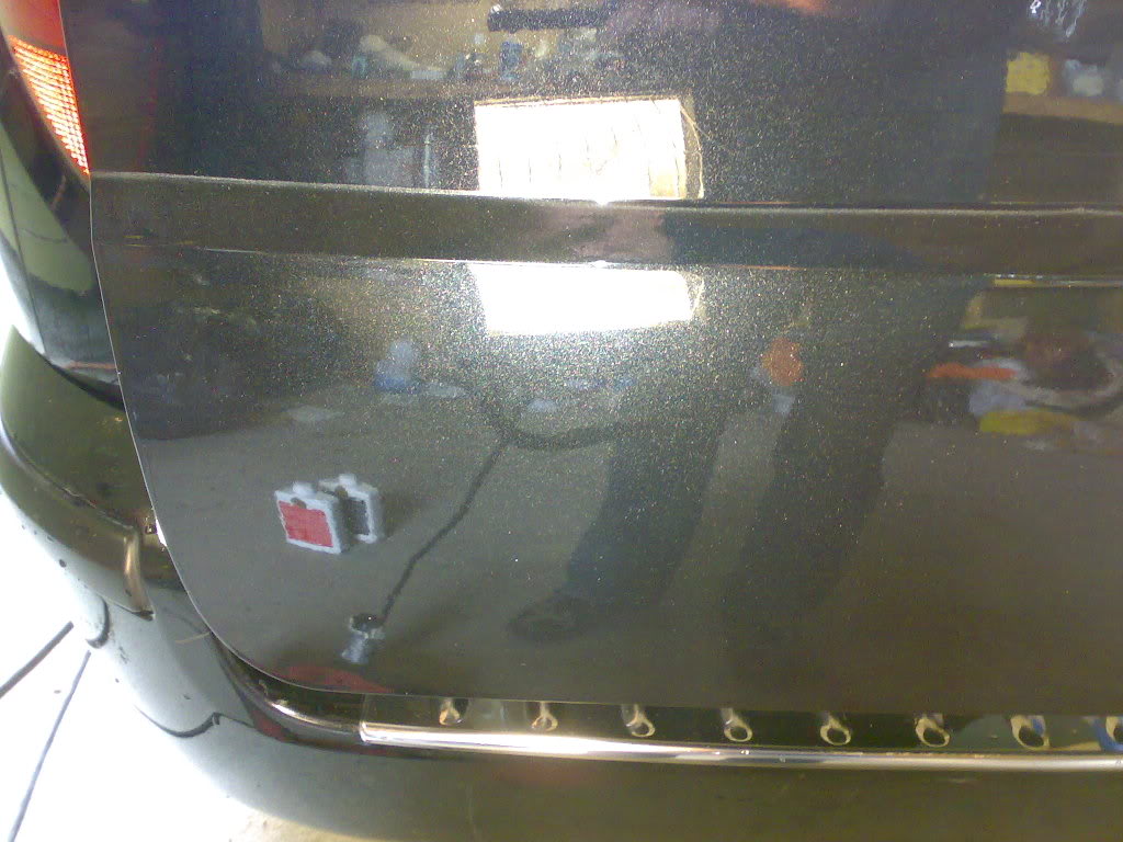

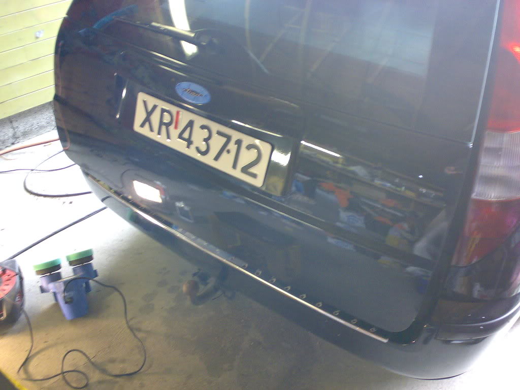

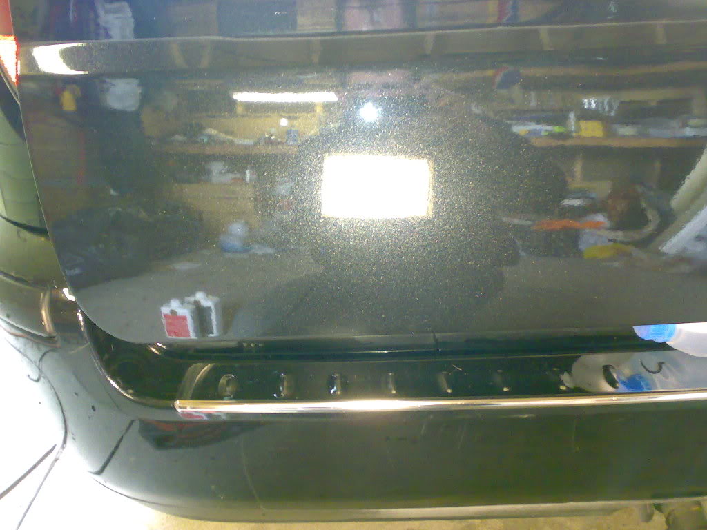

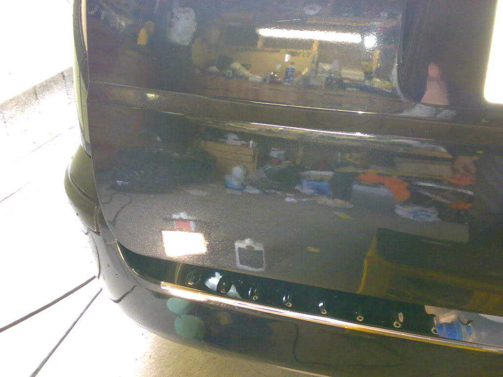

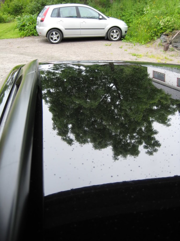

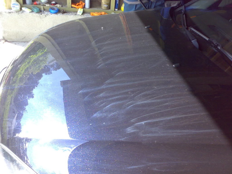

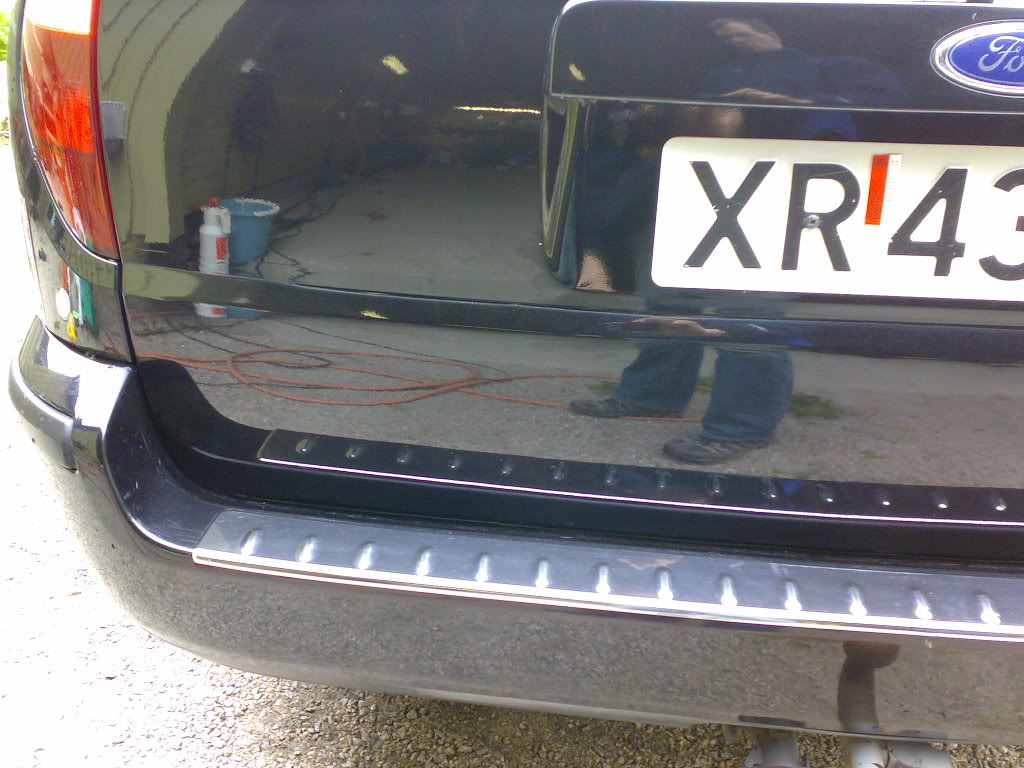

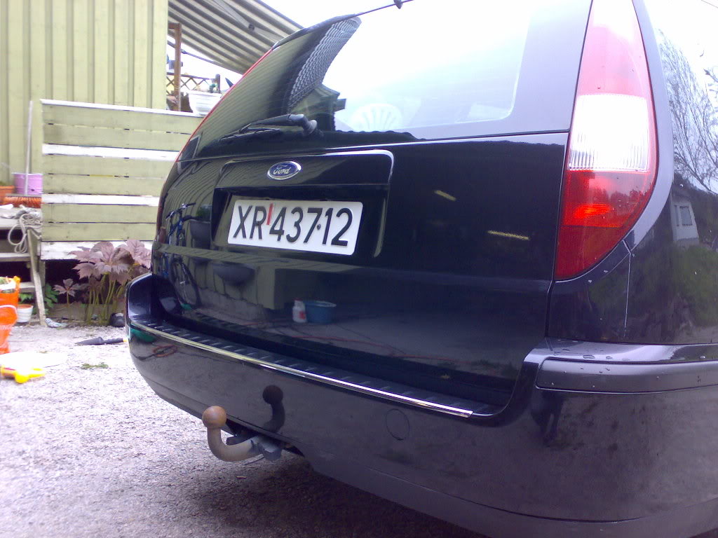

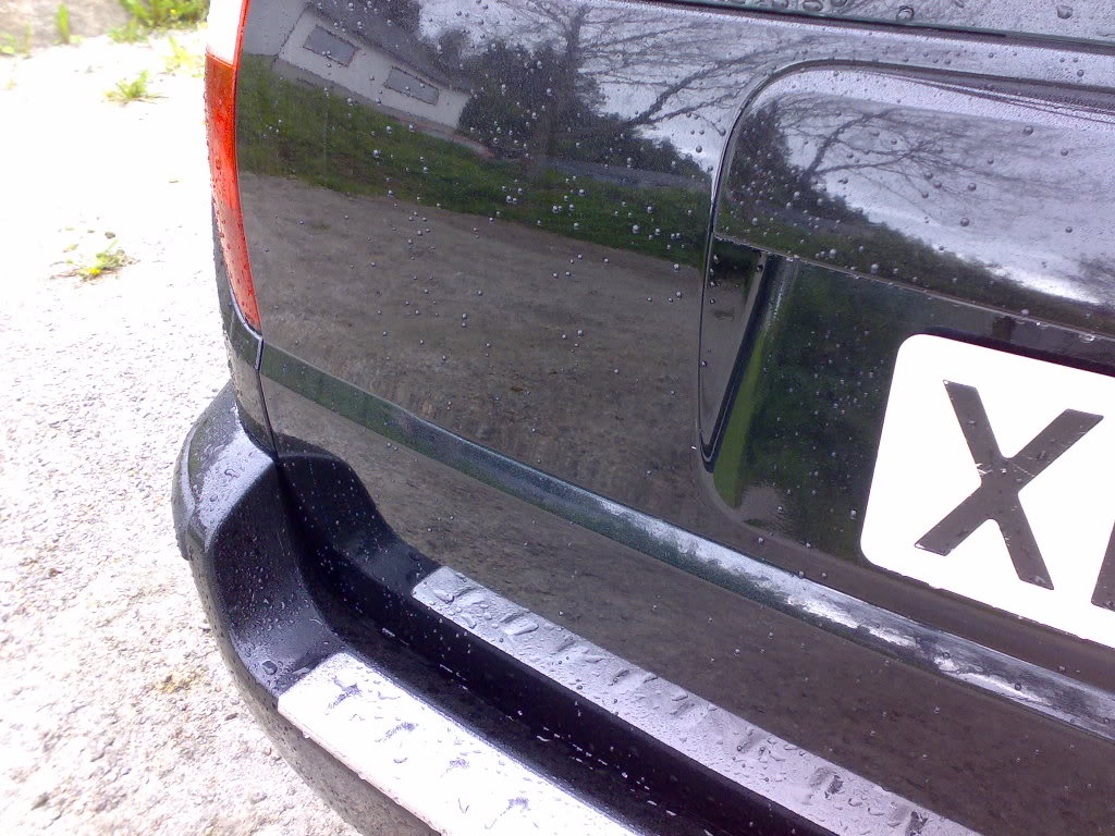

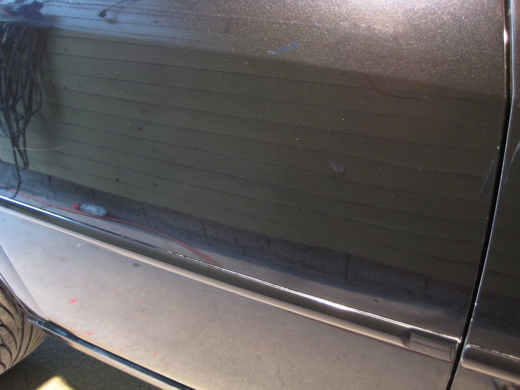

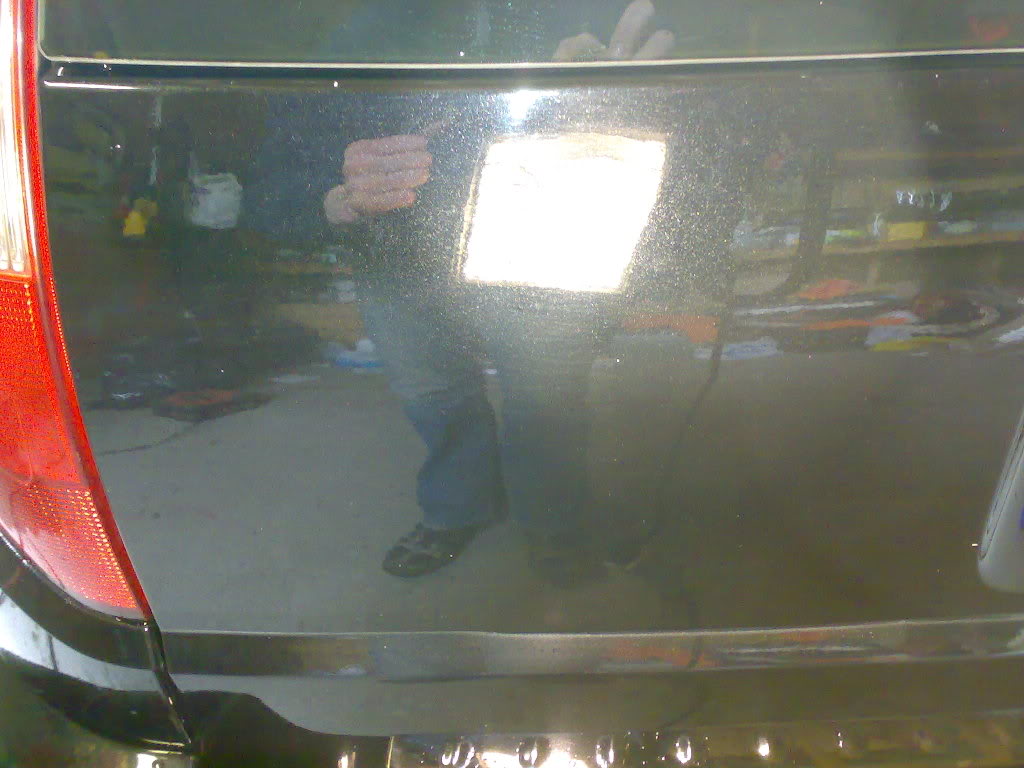

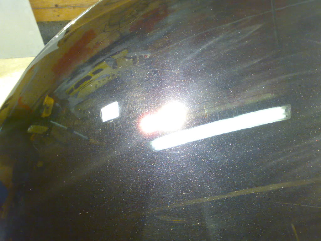

fikk igjen bilen min etter å ha fått polert opp panser etter ei lakkering tidligere i år ,
å er TYDELIG at de ikke kan det de gjør ..............
eller ?

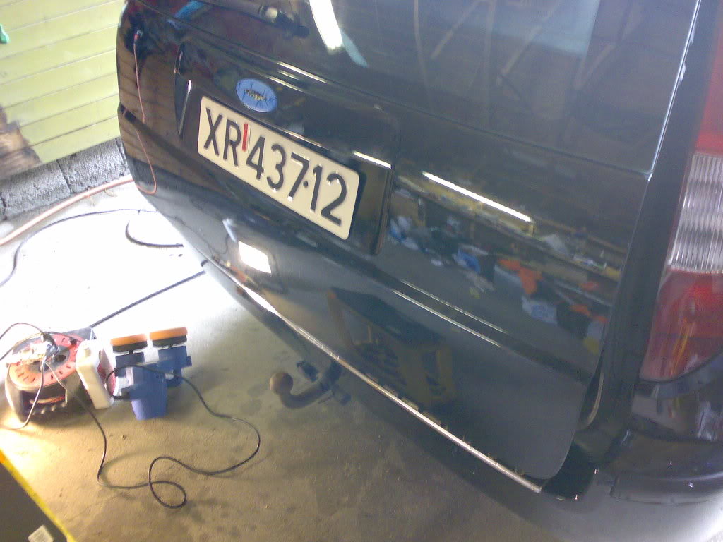

å da måtte jeg prøve med min biltema DA
Chris-520e39
Ohh damn! Det var stygt det de hadde lagt igjen :S Rimelig mye bedre når du hadde gått over ;) Samme skjedde med min far når de lakkerte forskjerm, de polerte opp for tidlig og ødela hele jobben. Så da var det på'n igjen :P
fiesta_xr2i
de kjører med ull pad (tror jeg )
å de har kun ei flaske med middel ...... ingen kan svare meg akkurat hva er oppi den flaska :S

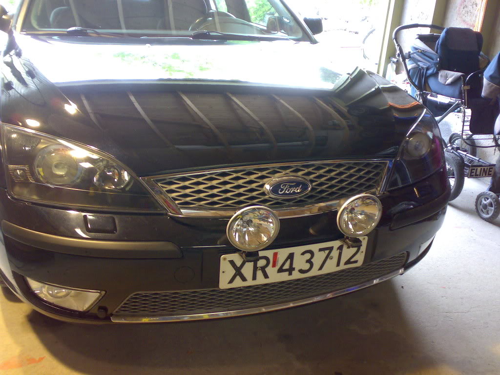

fiesta_xr2i

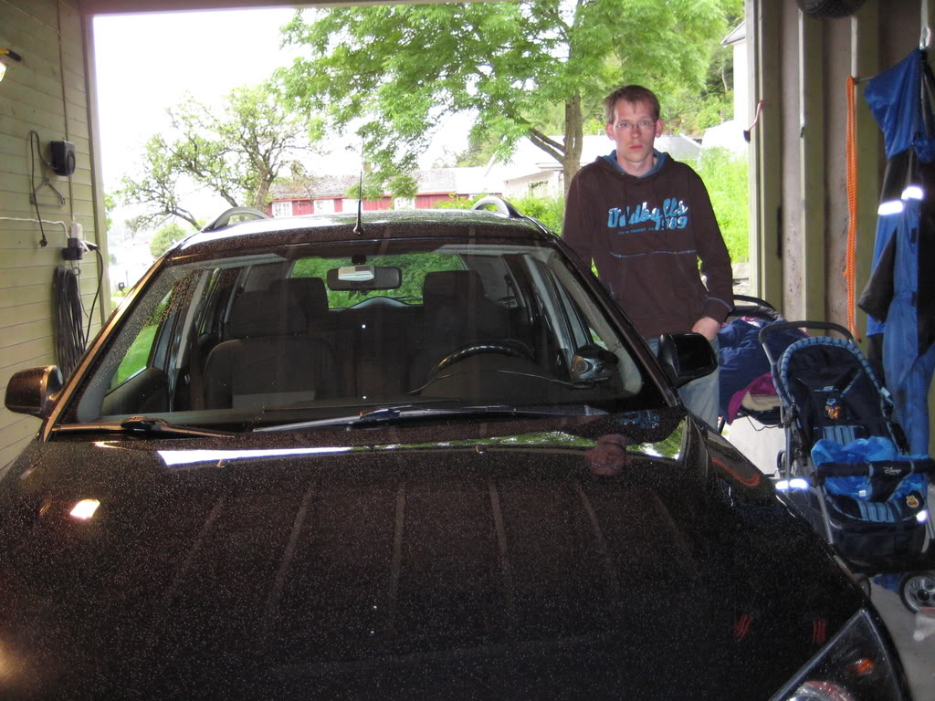

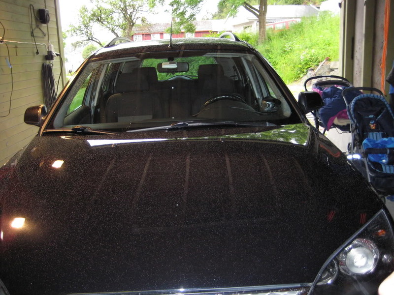

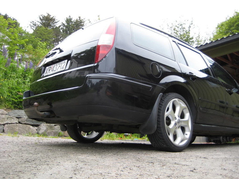

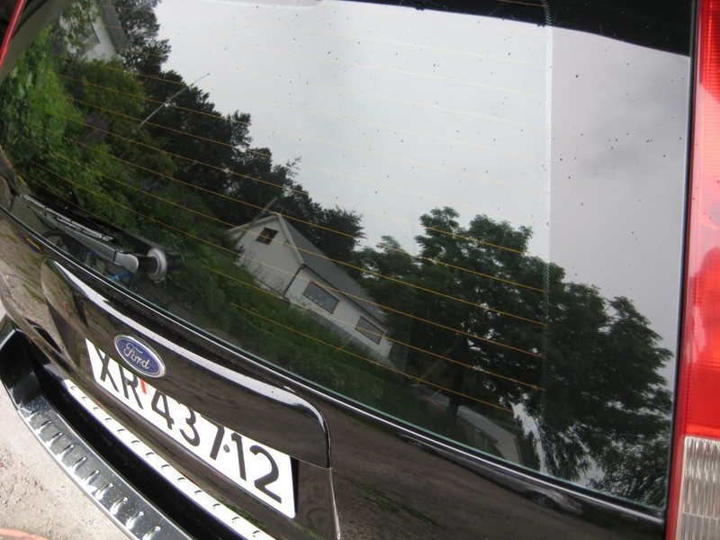

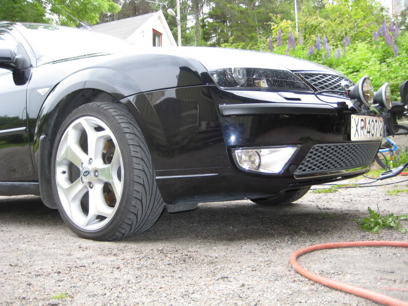

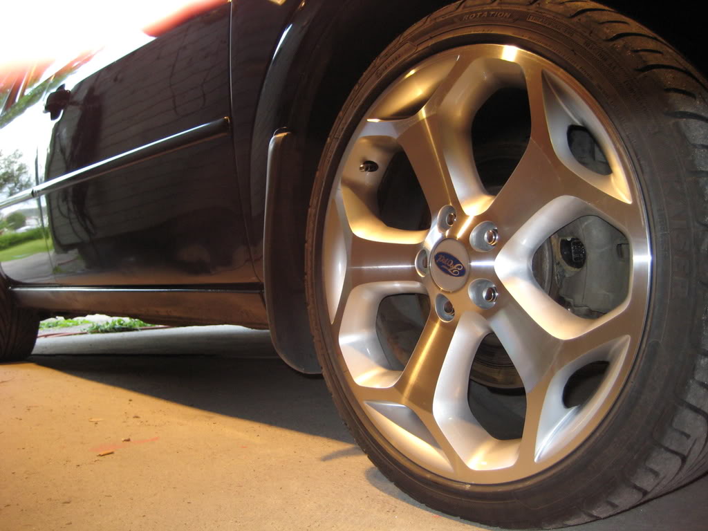

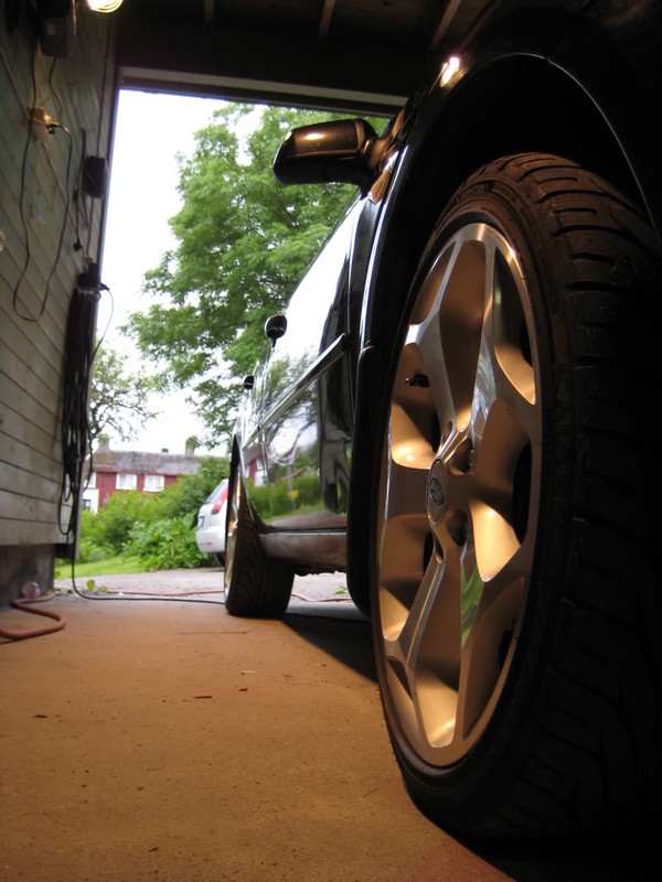

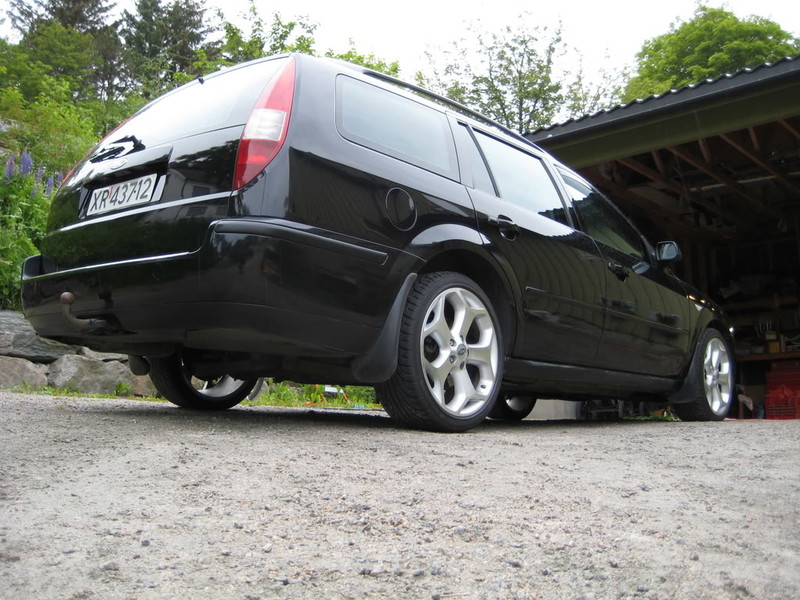

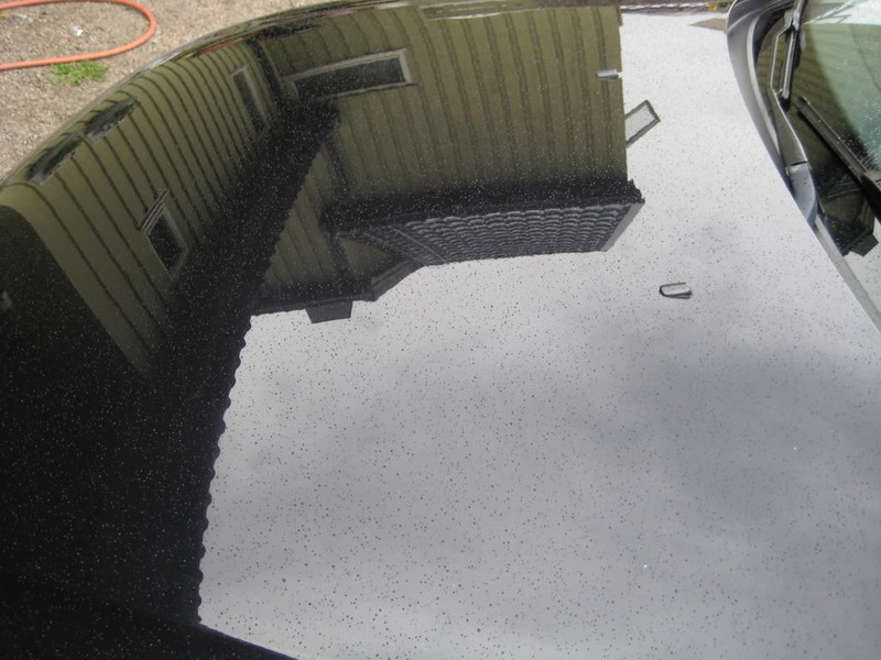

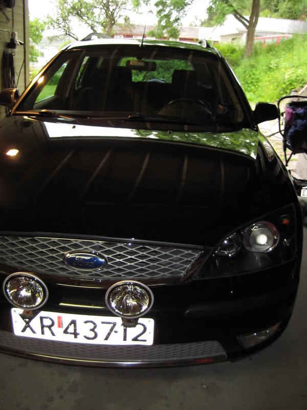

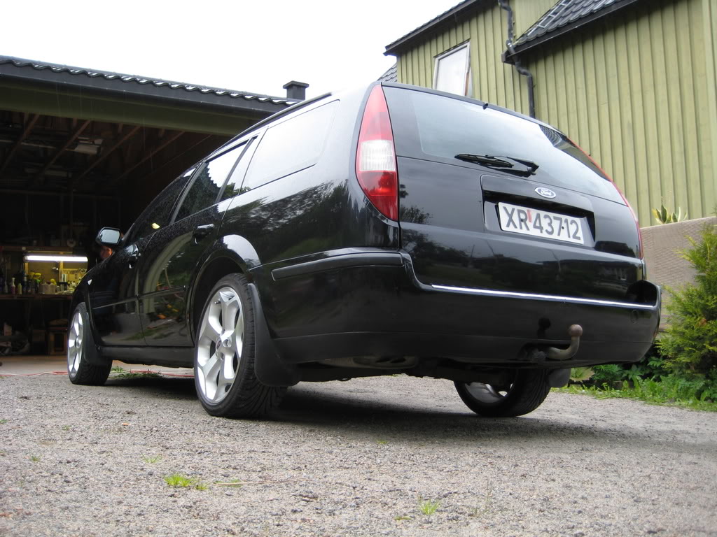

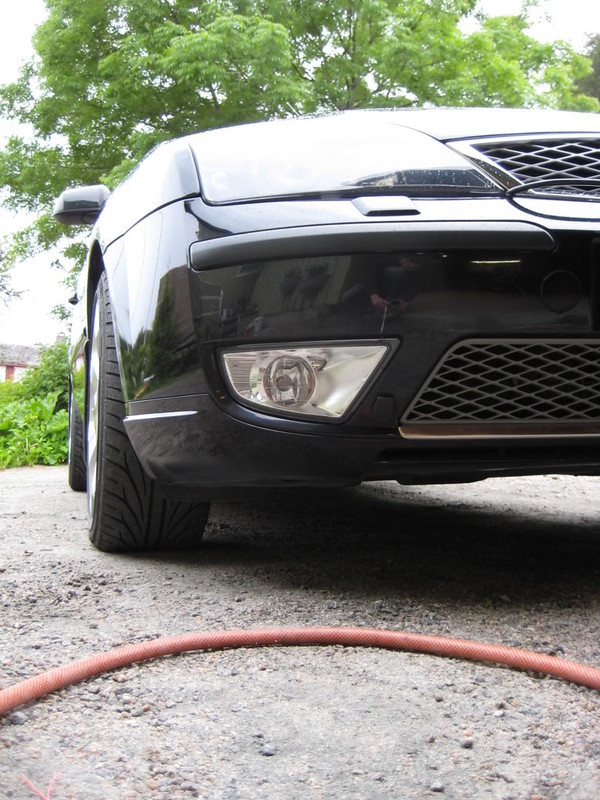

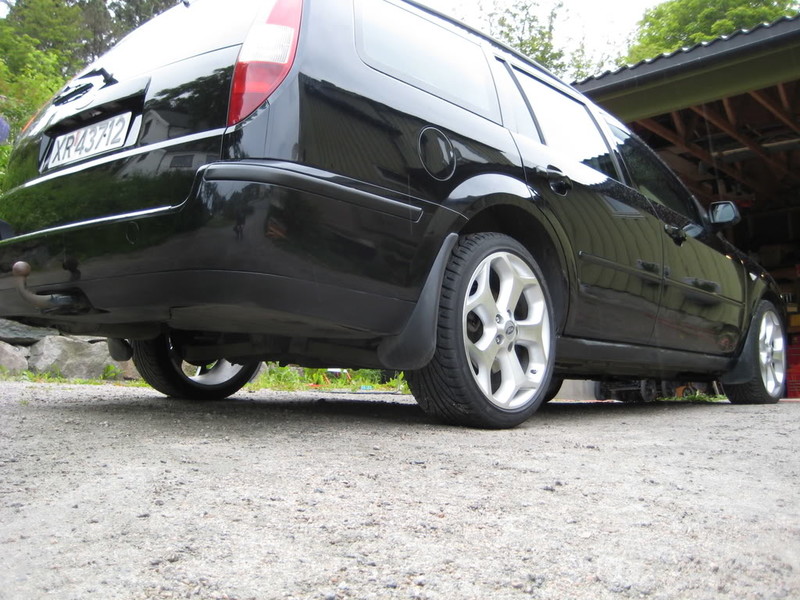

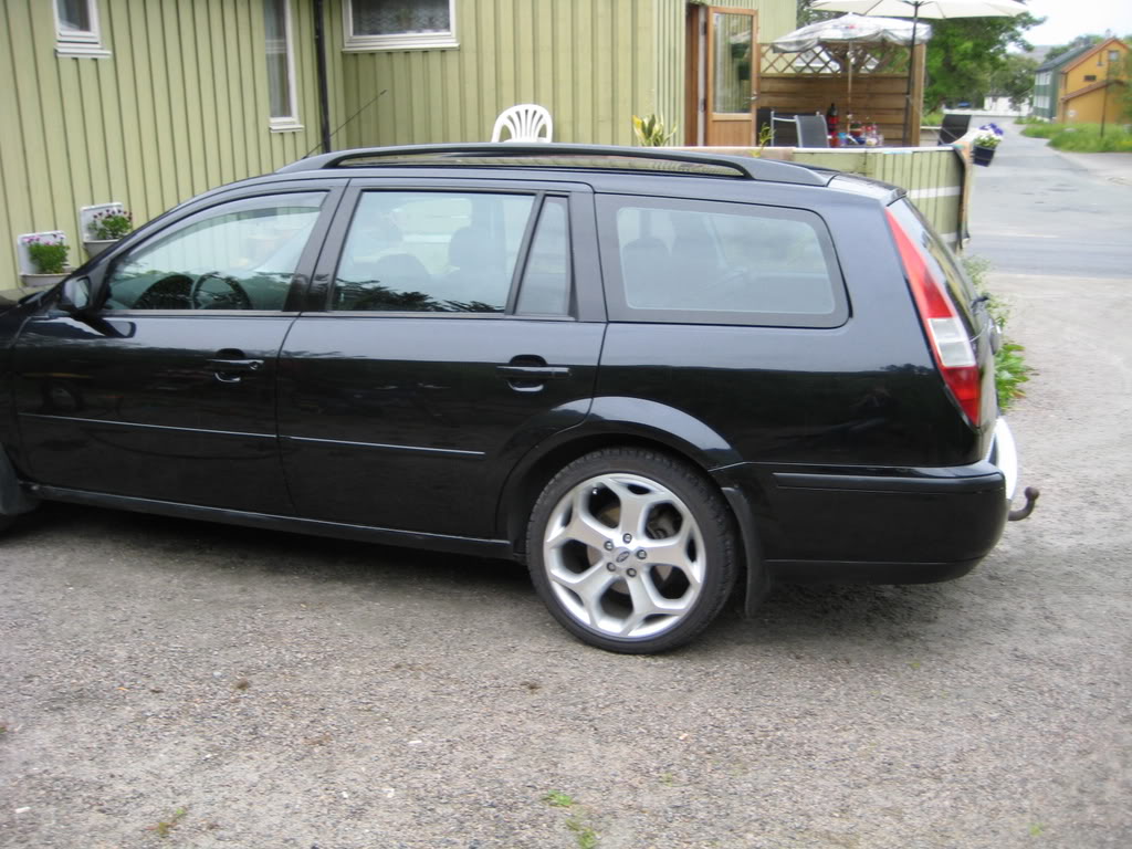

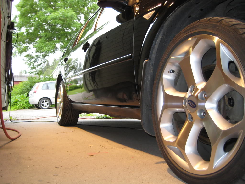

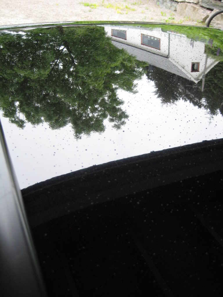

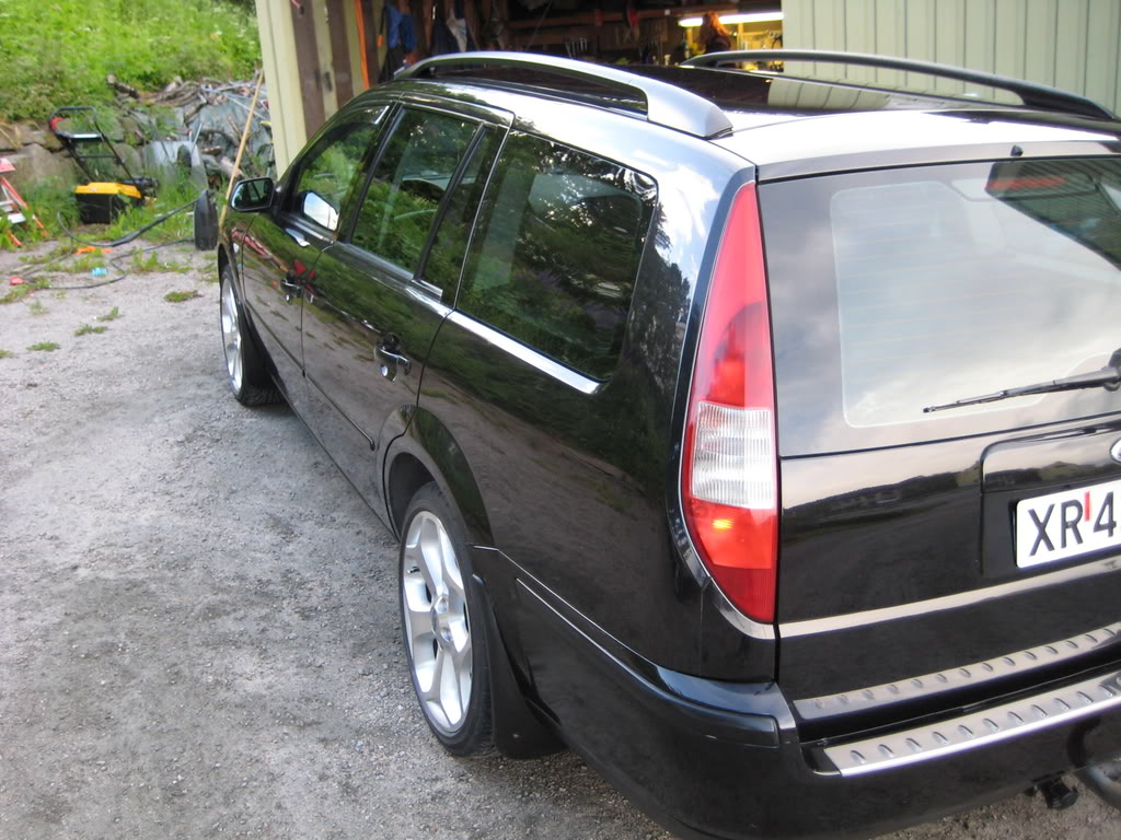

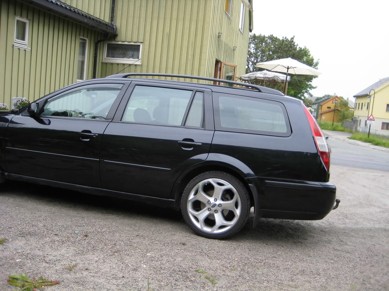

la voks på hele bilen i dag :D

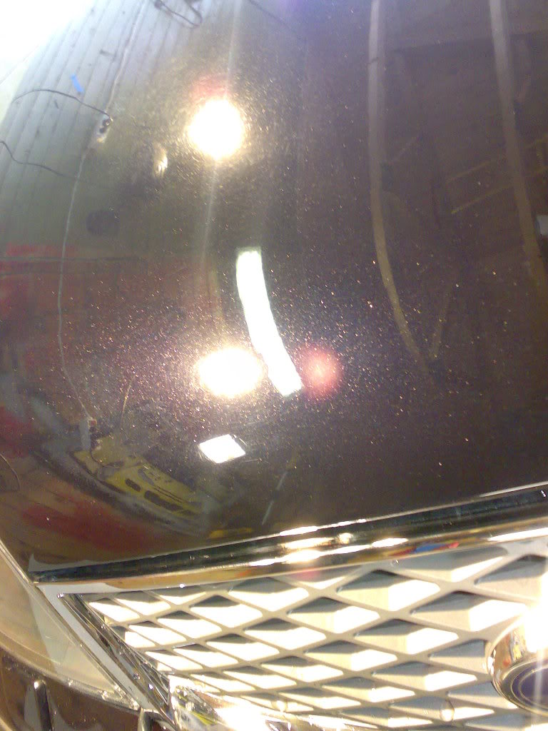

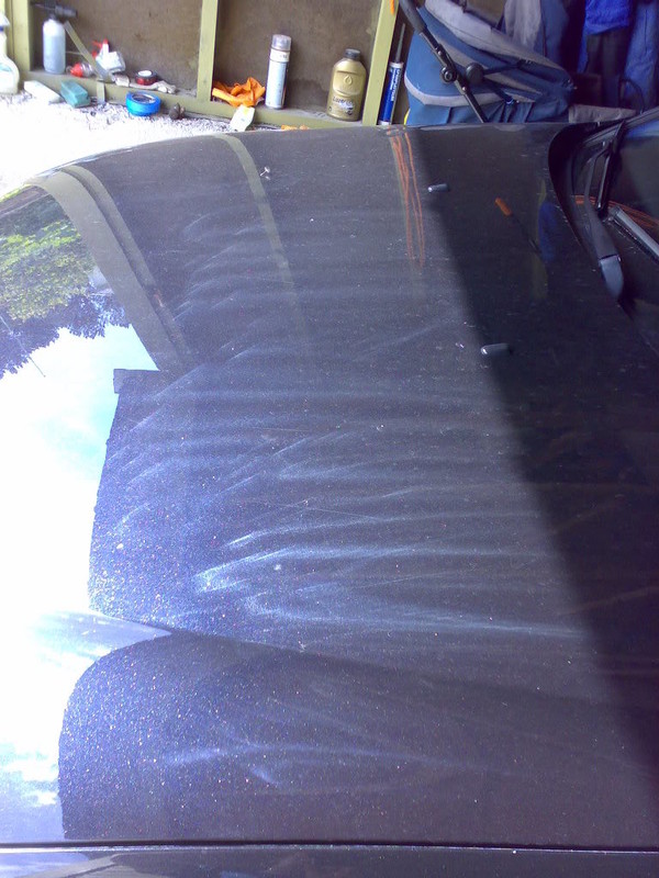

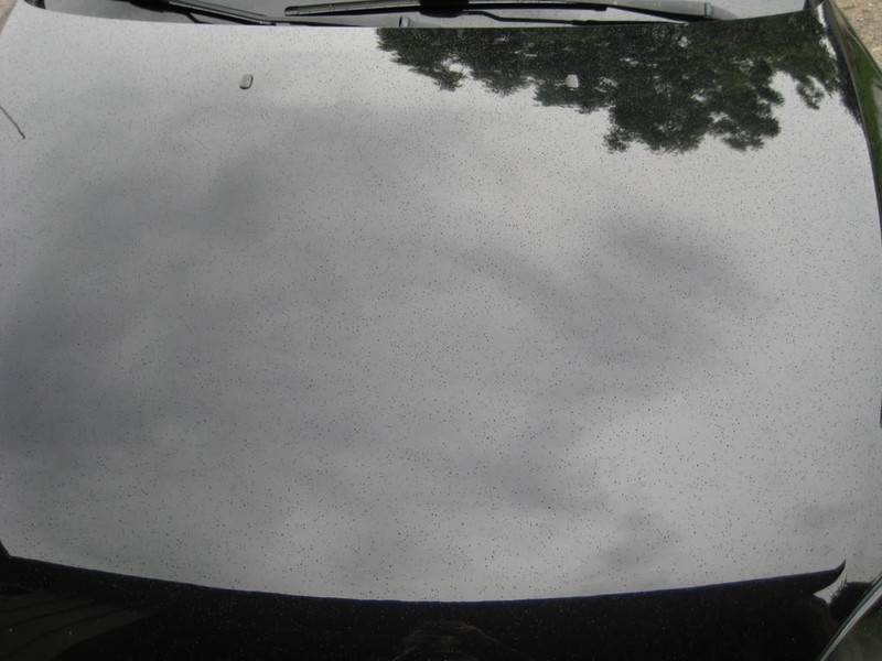

Ble blankt det der, hadde du fått polert vekk hologrammer ol på panseret?

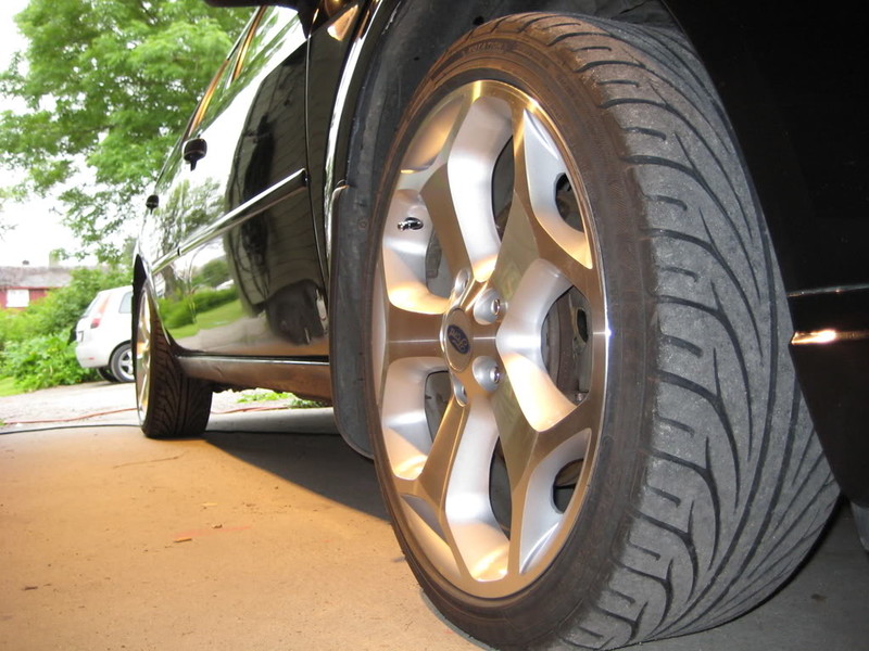

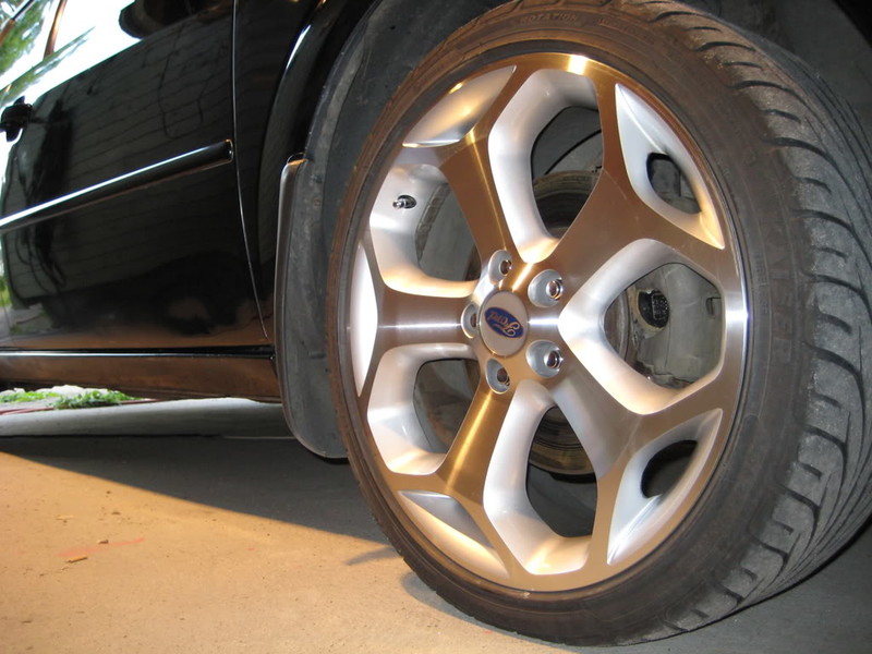

De felgene er kanon pene....

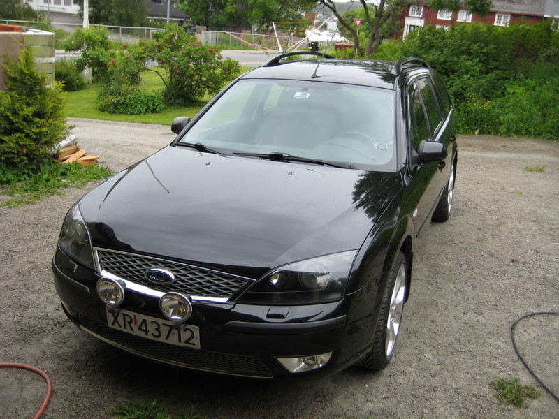

men Mondeo med ekstralys i front er dog skummelt ;) he he

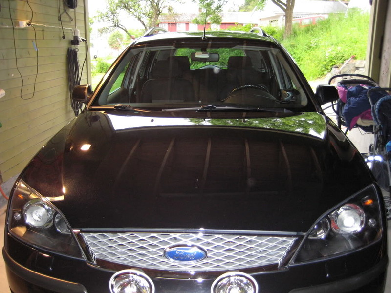

fiesta_xr2i
nei har ikke fått bort det på pansret helt enda da jeg er i krangel med de som lakka opp fronten min
jeg å NAF er enige om at jobben ikke er akseptabelt utført , men det er ikke verkstedet enig i :unsure:
er vell en del som tar bilen for å være en sivil snutebil ja hehe , morro d
Ja da er det et seriøst lakkeringsfirma!!! ser de virkelig ikke det selv at det er kjørespor på panseret? hva unskylder de seg med da? høres useriøst ut...
