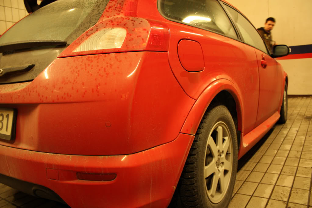

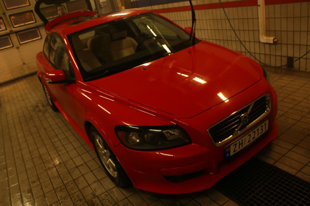

Tok en liten runde på bilen til Akkarbelling, ble kun pansershine, da tiden ikke strakk til, og det ble kveld.

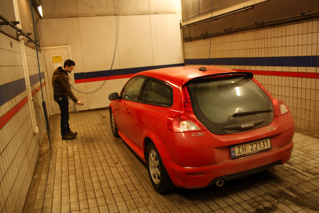

Bilen ble vasket i selvvasken på statoil, avfettet med deres produkter, spylt av med HT. I det vaskingen gikk i gang med Meg washmit, Aurow sin ulv, gritguardbøtte, og Poorboys SS&S.
Da kommer en småsint Audi-eier som hadde fryktelig dårlig tid, ble kjeftet på, "Det står mange biler i kø" og "Skal dere tørke også?" var 2 sitat som ble nevnt. Da blir den unge sjåføren kjeftet ned av undertegnende, og at han bare måtte vente, vi hadde god tid.
Han ble mer og mer sint i det bilen ble nøye vasket, selvfølgelig kun for å provosere litt.
Bilen ble tørket med Eurow sin waffle.

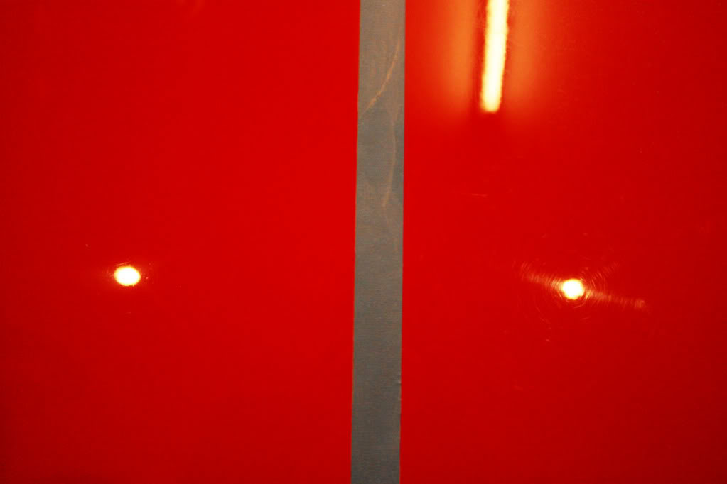

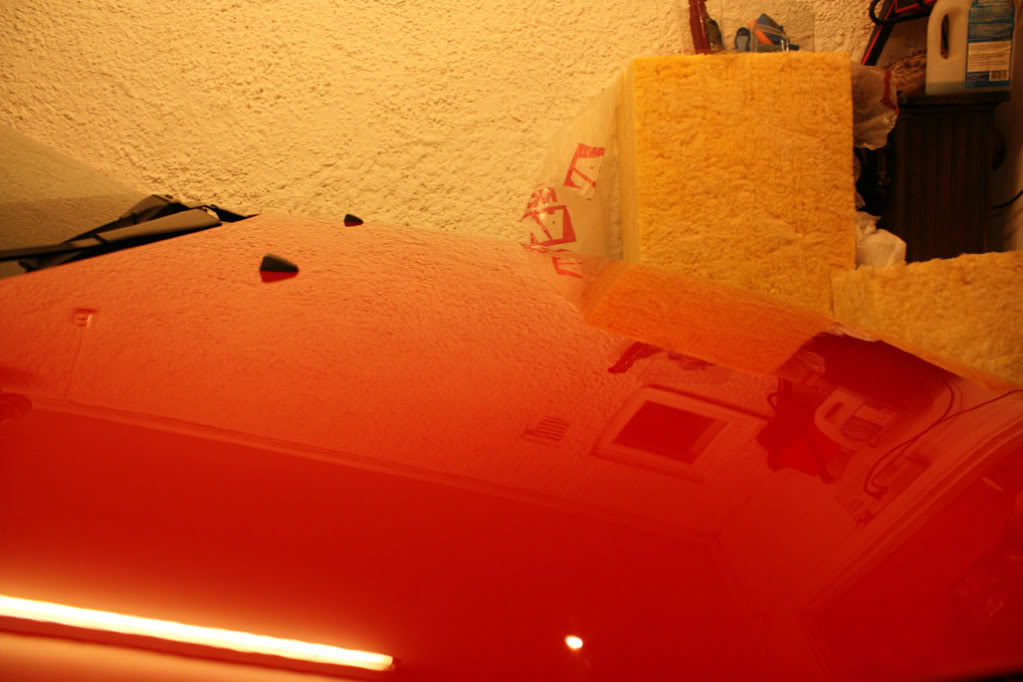

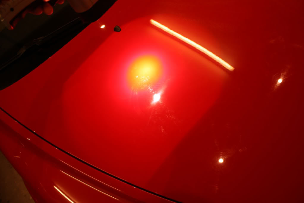

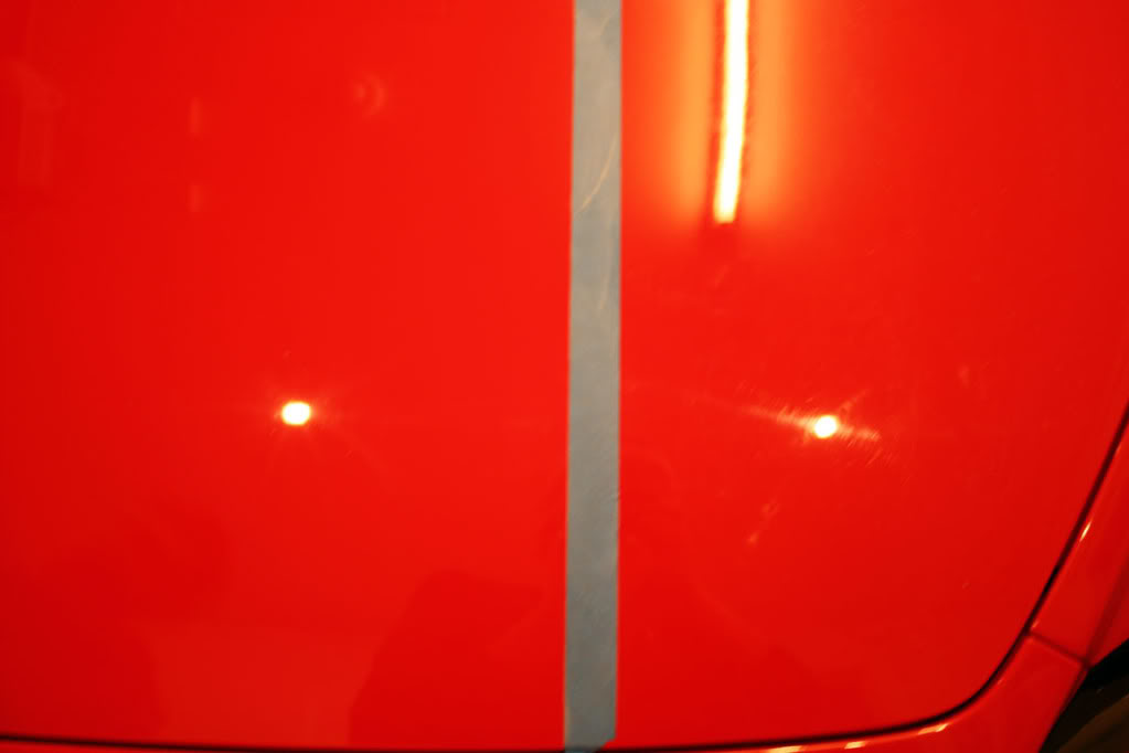

Ellers ble litt forskjellige komboer testet, blå og oransje pads på S17, samt samme pads, pluss sort på S40. Blå pads på S17 ga hologrammer, og lite cut. Oransje gjorde det så og si holofritt, og cuttet litt mer, Ble avsluttet med sort på S40, desidert den beste komboen på denne bilen.

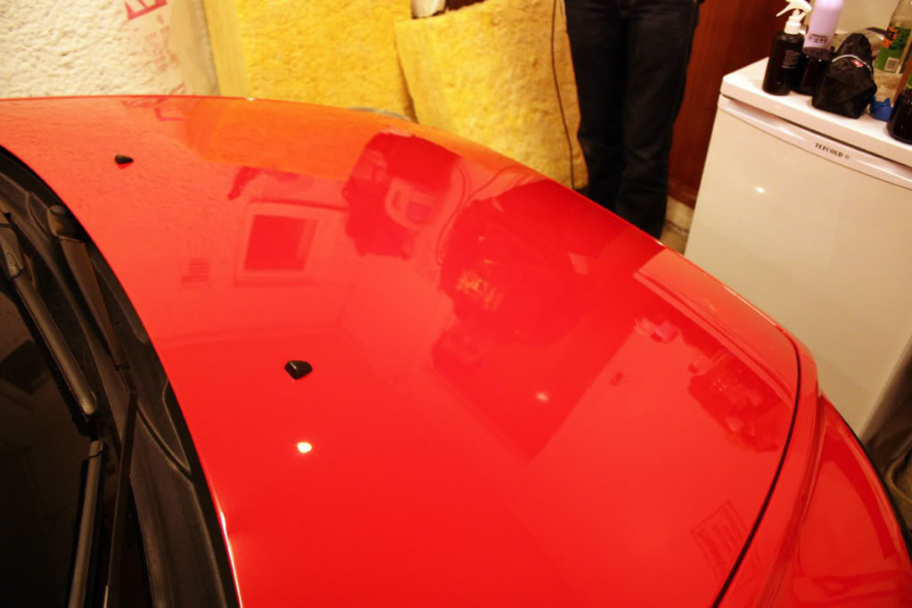

Til slutt med SV Mirrage påført med hendene, spenstig løsning, jeg likte det ikke :)
Bilder:

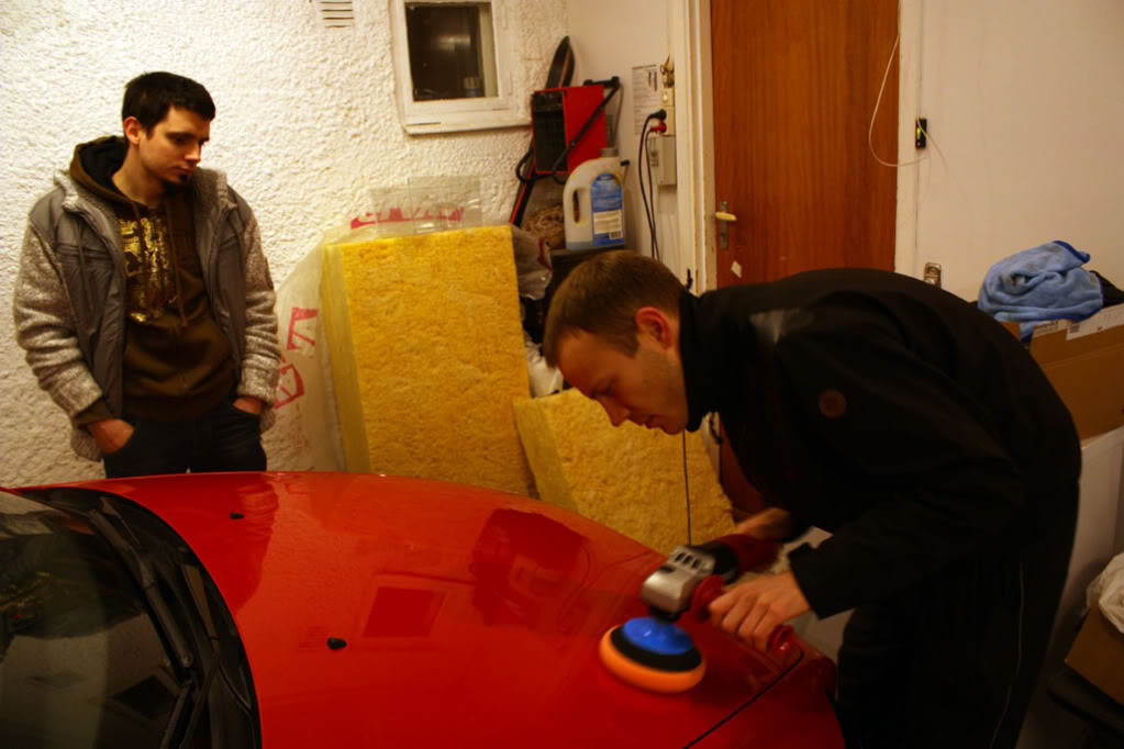

Trogha kom innom for å sjabbe sjit, prøve seg litt på lakken, og lære oss litt nyttige ting :)
Eier fikk også prøve :)

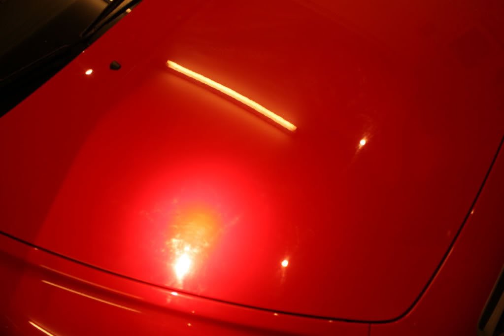

Etter mirrage:
Resten blir tatt når tiden er bedre :)

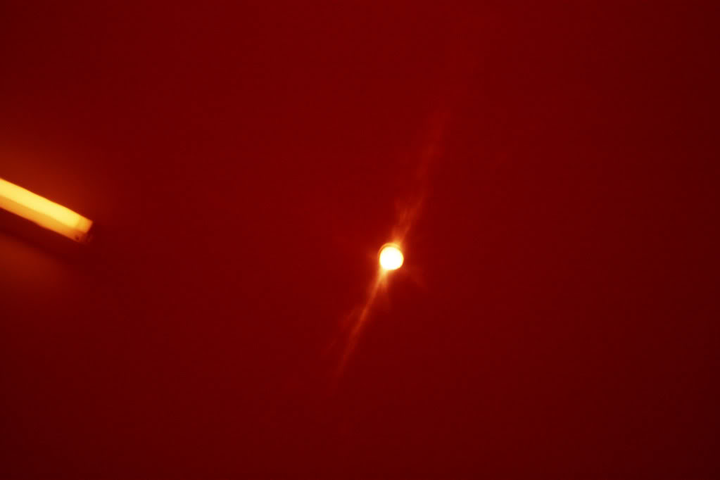

Fikk dessverre ikke tatt 100% av swirlsene siden jeg var litt skeptisk til å både legge trykk på maskinen, samt grovere pads og produkter. Panseret må bli tatt igjen, muligens pga. MF`en til Akkarbelling, som lagde utrolig grusomme microswirls helt ytterst i klarlakken etter voks.
Klar forbedring ble det uansett, og blir morsomt å få tatt resten av bilen også, da med bedre tid :)
Lexis: Ja, føltes slik iallefall, muligens pga. trykk, rpm, og priming av pad som førte til dette sanseinntrykket. Om det stemmer, det skal godt sies :)
