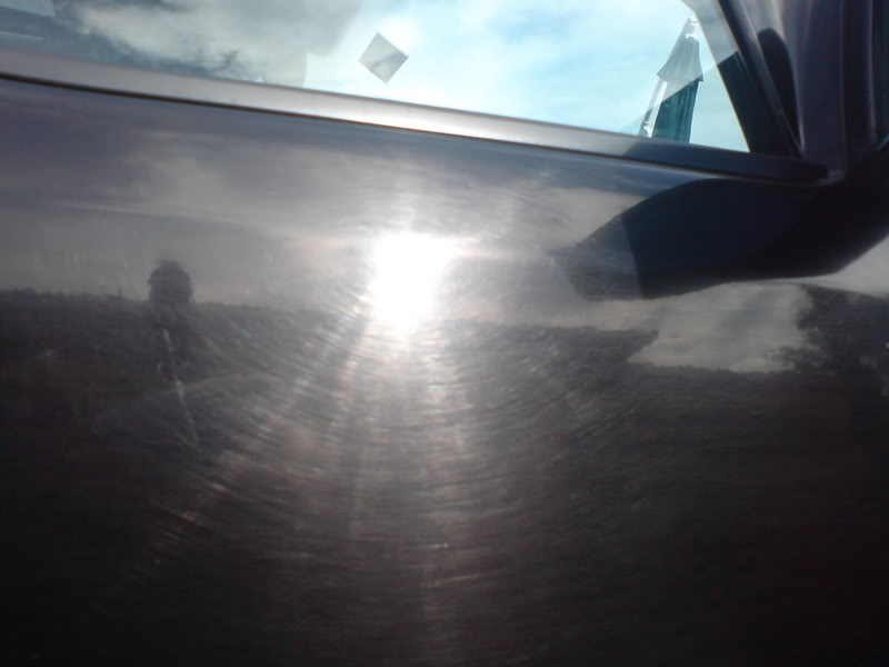

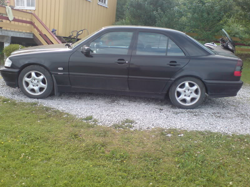

Scandic Shine / Ketil

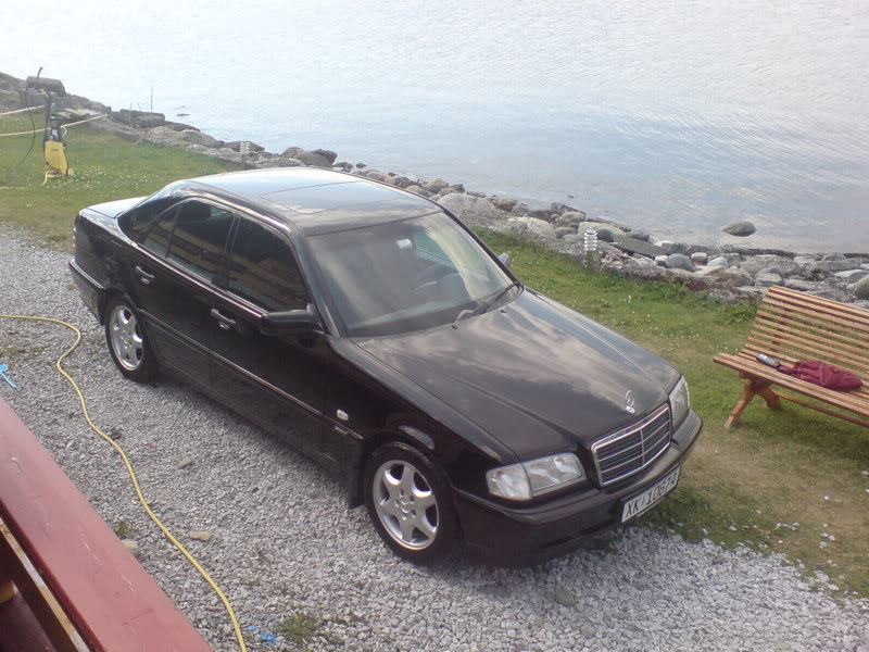

Polerte denne bilen i august! Swirls over alt, og fargeforskjell på skjerm og dør. Interiør var ikke så ille. Ble iallefall en forandring ;)

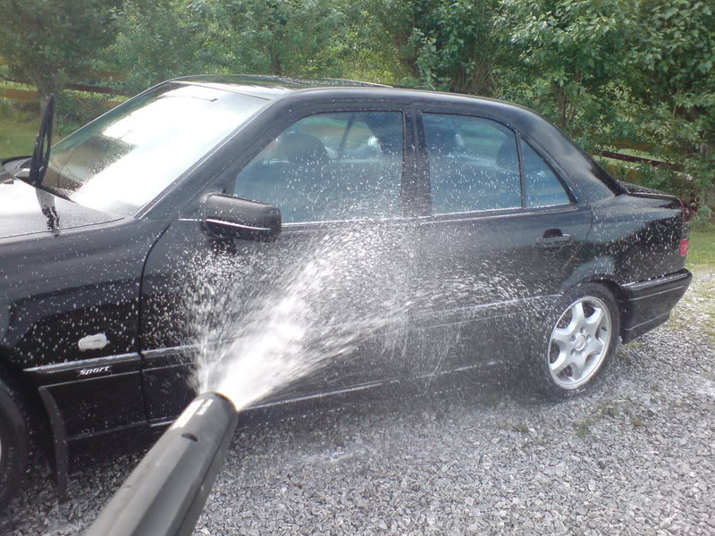

Vask
Avfettning på nedre paneler, og clayed med riccardo clay.
To bøtter metoden, med optimum car shampoo

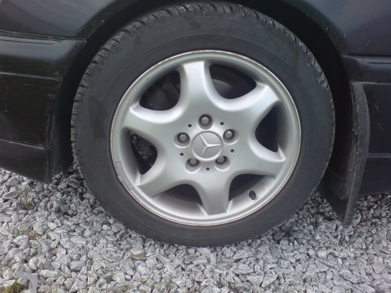

Felger og dekk med P21S wheel gel
Dp tire gloss på dekk.

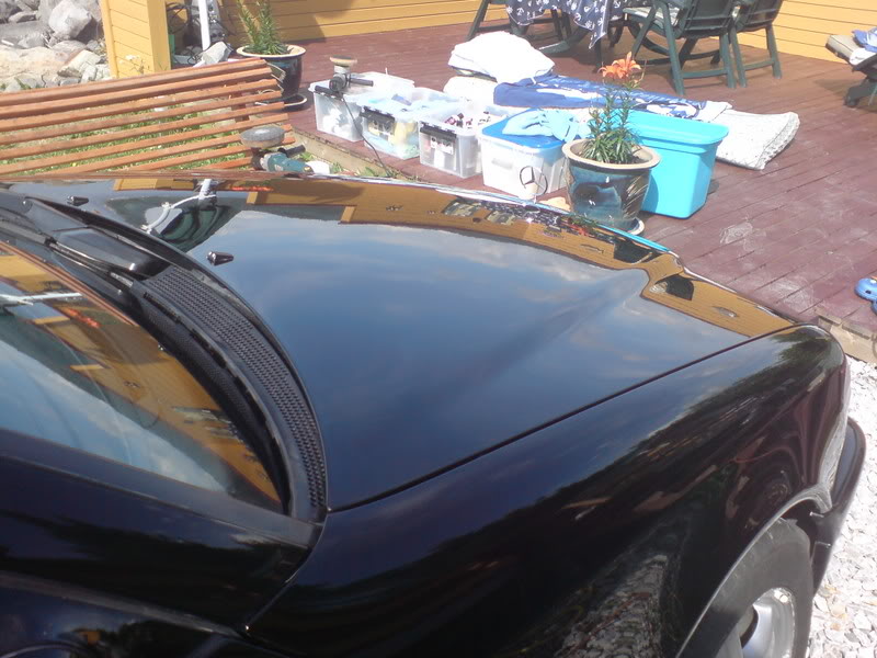

Lakk:
Menzerna 106ff med orange LC CSS pad og metabo/
Toppet Pinnacle Souveran paste wax
303 på lister osv

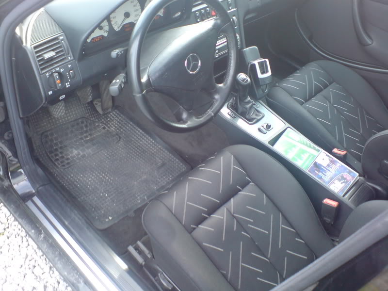

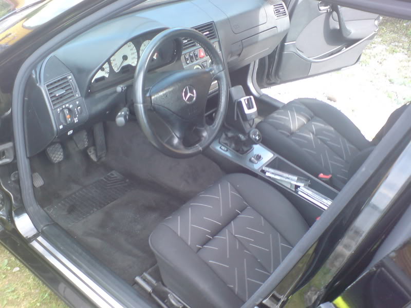

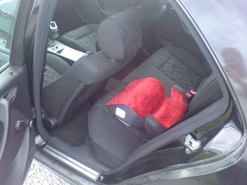

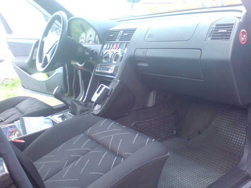

Interiør:
Støvsuging
Meguiars APC
Autoglym vinyl protect
DP krystal clear på vinduer..
Bilder:

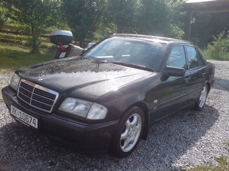

Før:
1/4

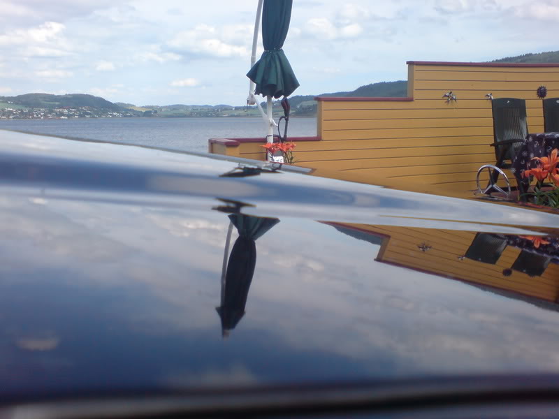

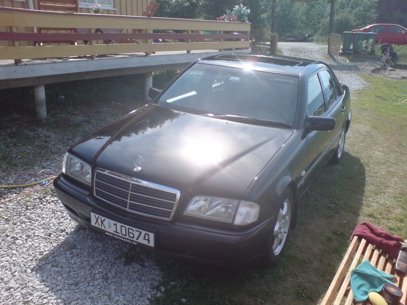

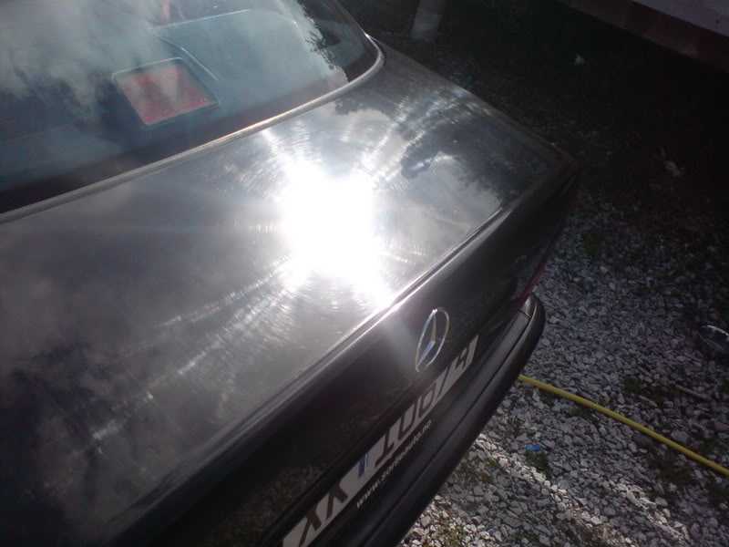

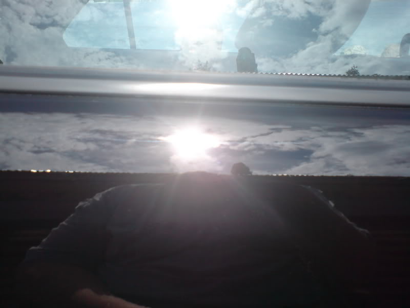

Lakkert, se forskjell.
2/4

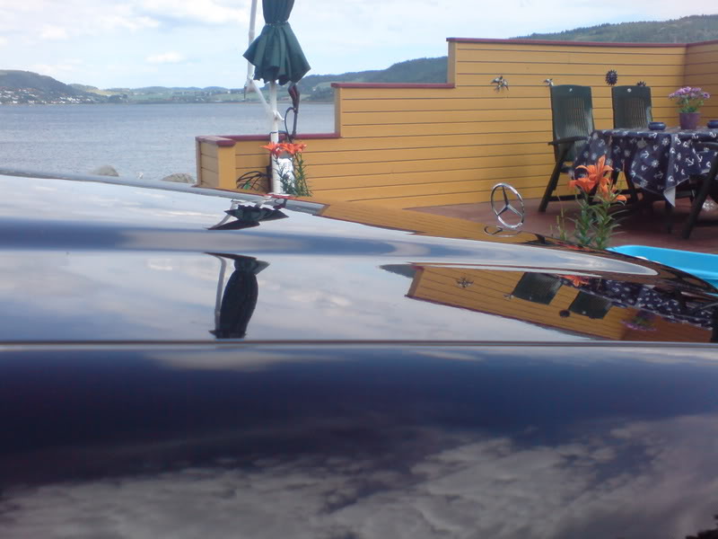

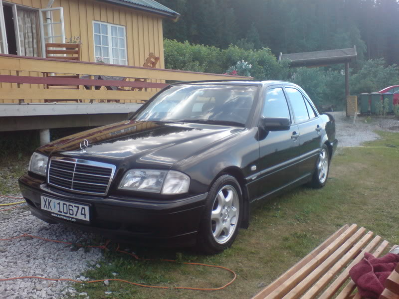

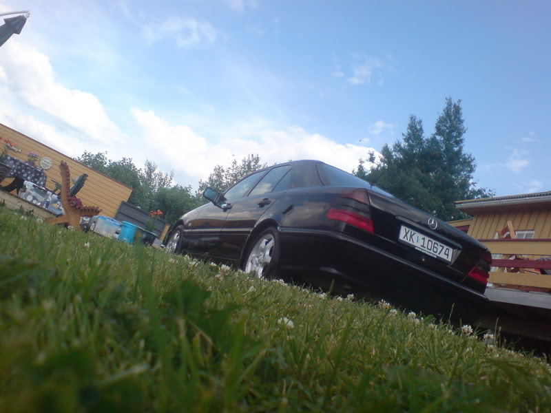

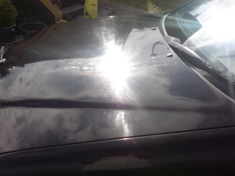

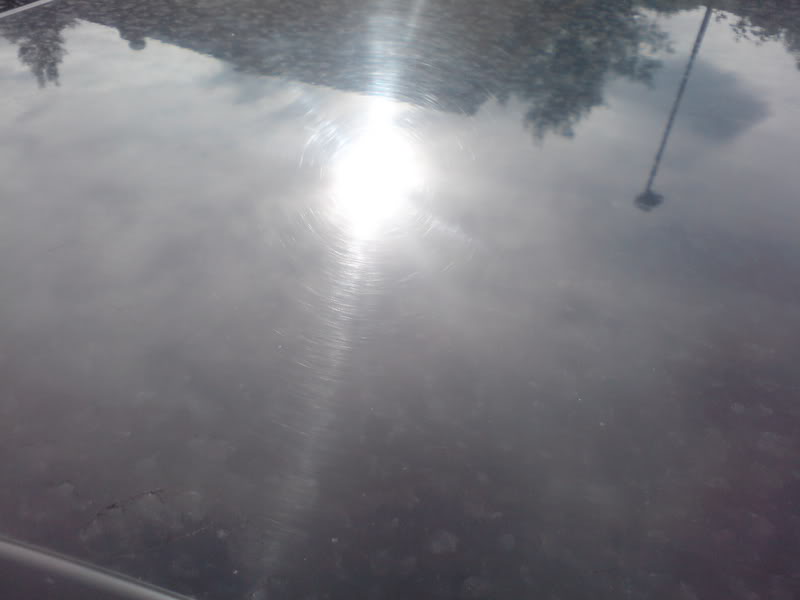

Etter Menzerna 106FF
2/3

Kenneth Nilsen
Så da ut som om du fikk bort det meste, og det er jo flott! :)
