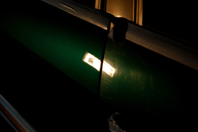

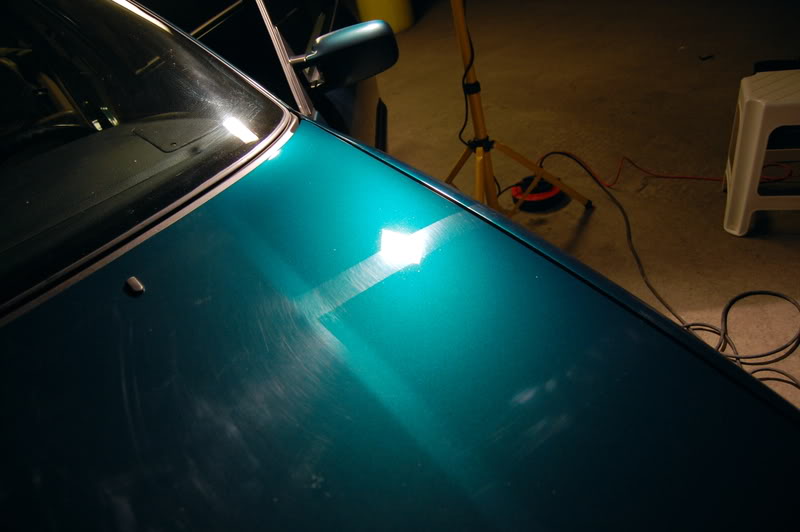

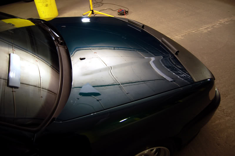

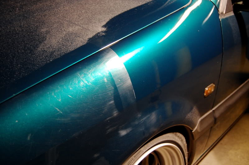

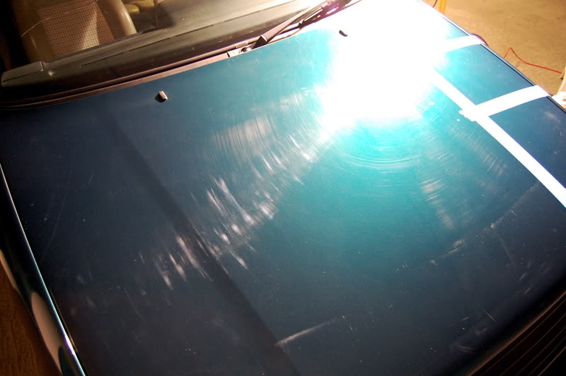

I got a call from a friend of mine who has a Passat. He asked if i could get i showready in 3 days. Well, after some thinking and planning I managed to put the Greendub into my calender. Woho. ;) Enjoy.
Wash:
- Rinsed
- ARO -> PW
- Foamed -> Rinsed
- Washed with shmitt and Chemical Guys CW&G
- PW
- Clayed with Riccardo -> Rinsed
- PW -> Dried
Paint:
- Menzerna PG (Yellow Sonus)
- Menzerna SIP (White Sonus)
- Menzerna 106FF (White/Blue Sonus)
- Chemical Guys Jetseal (Applicator pad)
- DP MaxWax (Applicator pad)
Others:
- Makita 9227CB
- Lots of Microfiber
- Lots of pads
- Lots of food :whistle:

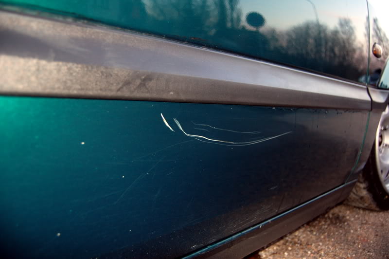

Before:
50-50's:

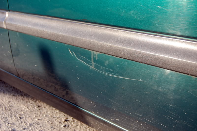

Hvordan gikk det med alle de dype ripene nederst på døra?

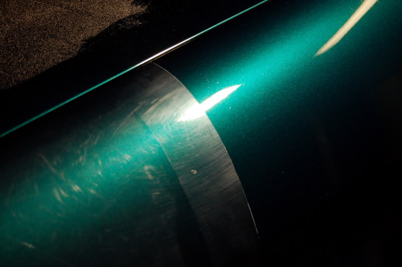

Takk. :) De dype ripene er dessverre bulker, så de vil alltid være synlige. Jeg fikk slipt ned kanten på ripene og jevnet det ut litt så mesteparten ble "usynelig" for den vanlige mannen i gata, men definitivt noe som ikke blir borte uten oppretting og lakk. Er helt ned til grunninga. Så, er ikke noe du legger merke til når du ser bilen. Men går du over bilen ser du bulken og ripene, bare ikke så tydelig som før, fikk jo fylt i litt. ;)
Deilig å polere bil med Makita iforhold til Cyclo kopi vel? Konge resultat iallefall! :)
Nei? :huh: Hehe. Var natt og dag det veit du. :blink:
