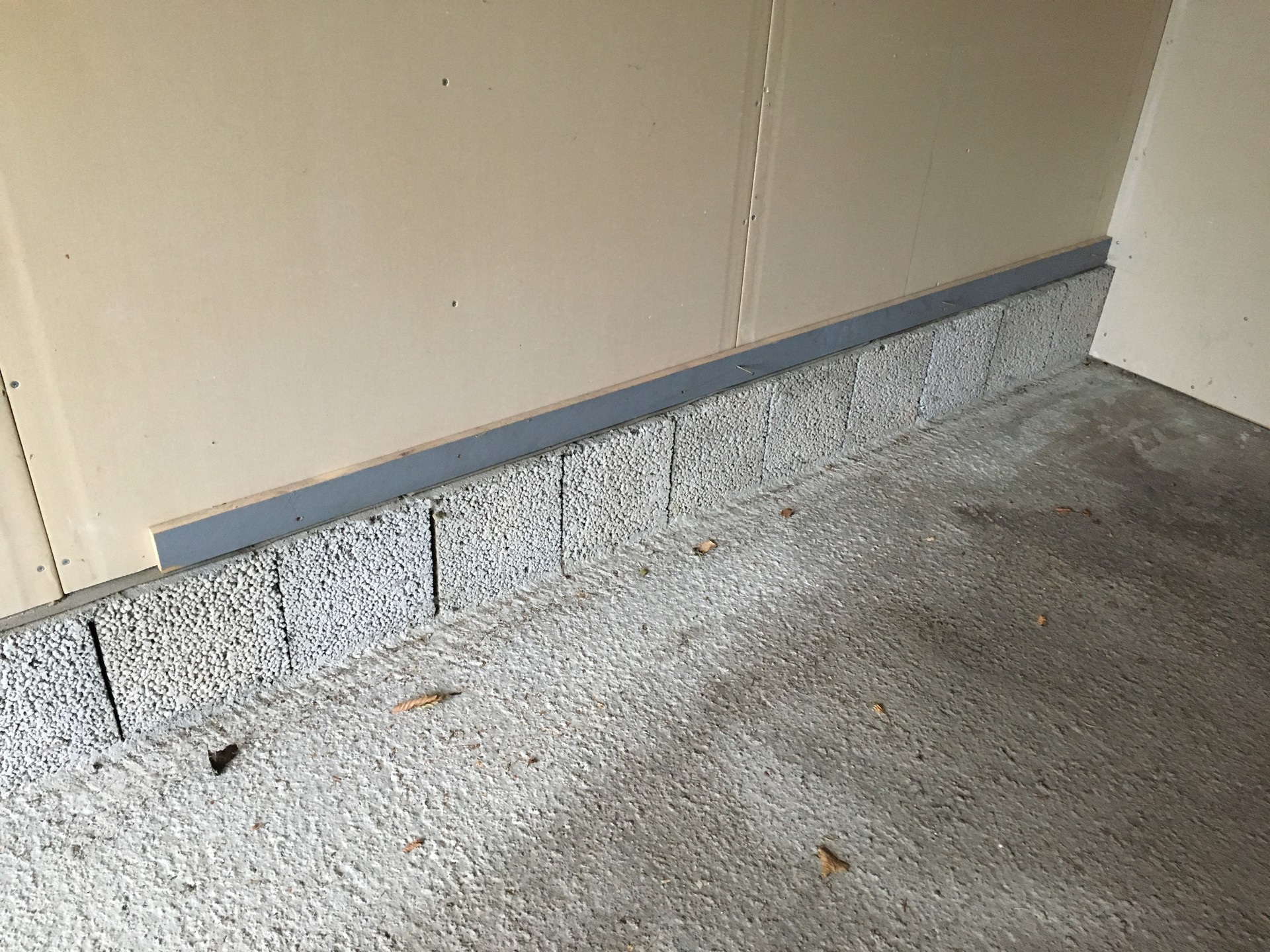

Her er utgangspunktet, en dobbelgarasje med vegg i mellom (bærevegg) så jeg får ikke satt in dobbelt port uten store strukturelle endringer. Dere får vurdere selv.
Her er det rå betong på gulvet og ubehandlet gips på vegger og tak.
Her er det leka lags yttervegg på den ene garasjen. Alt av eksisterende oppheng og hyller ble fjernet det eneste som fikk stå var begge port åpnerne.

Litt detalj arbeid. Leka blokkene er fliset inn, det samme er kuldebroen av isopor som stakk ut i den andre garasjen. Kanten mot asfalten er jevnet ut med flislim.
Litt mer detaljer. 7cm kant rundt hele garasjen utenom der Lecamuren står. Her mangler det koste list under døra og et strøk maling på dørkarmen. Lista nederst er på plass nå, men lista rundt døra må fortsatt males.
