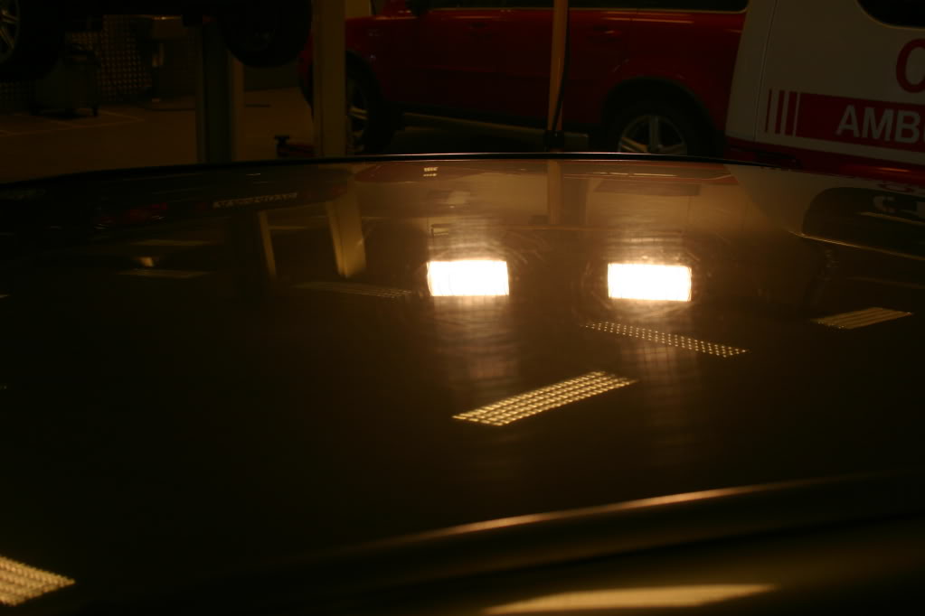

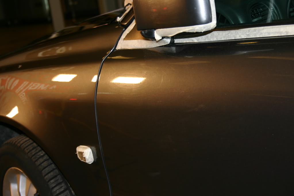

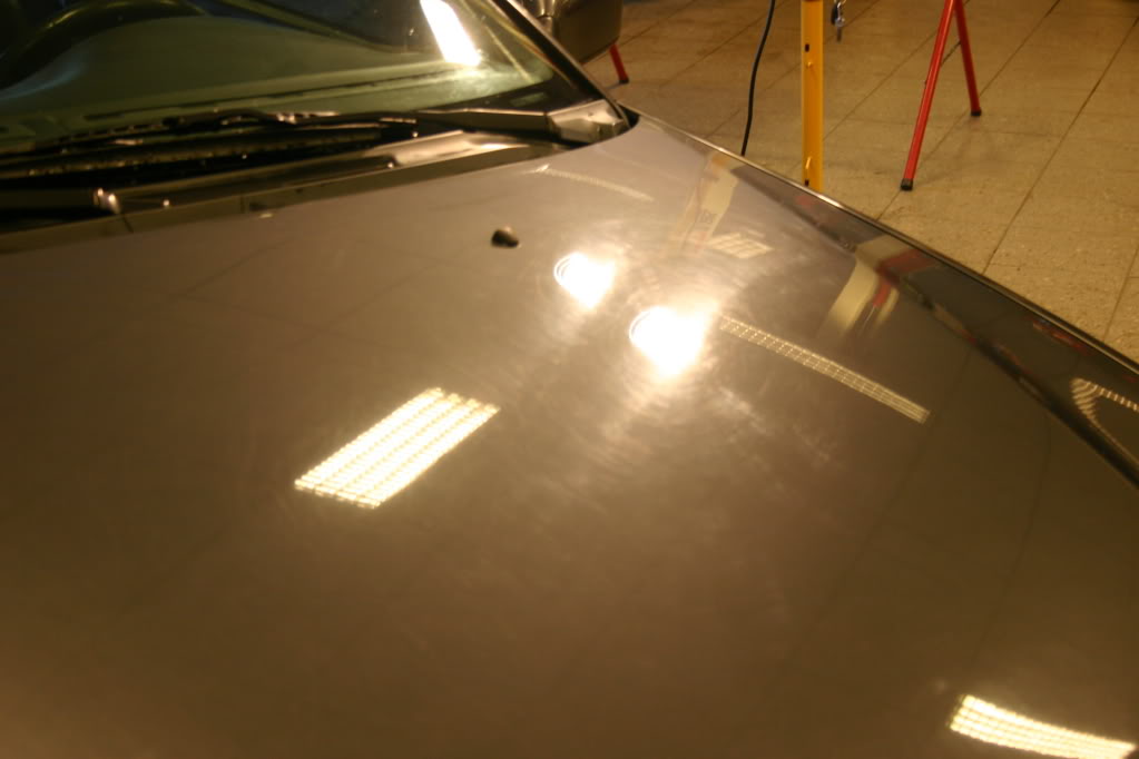

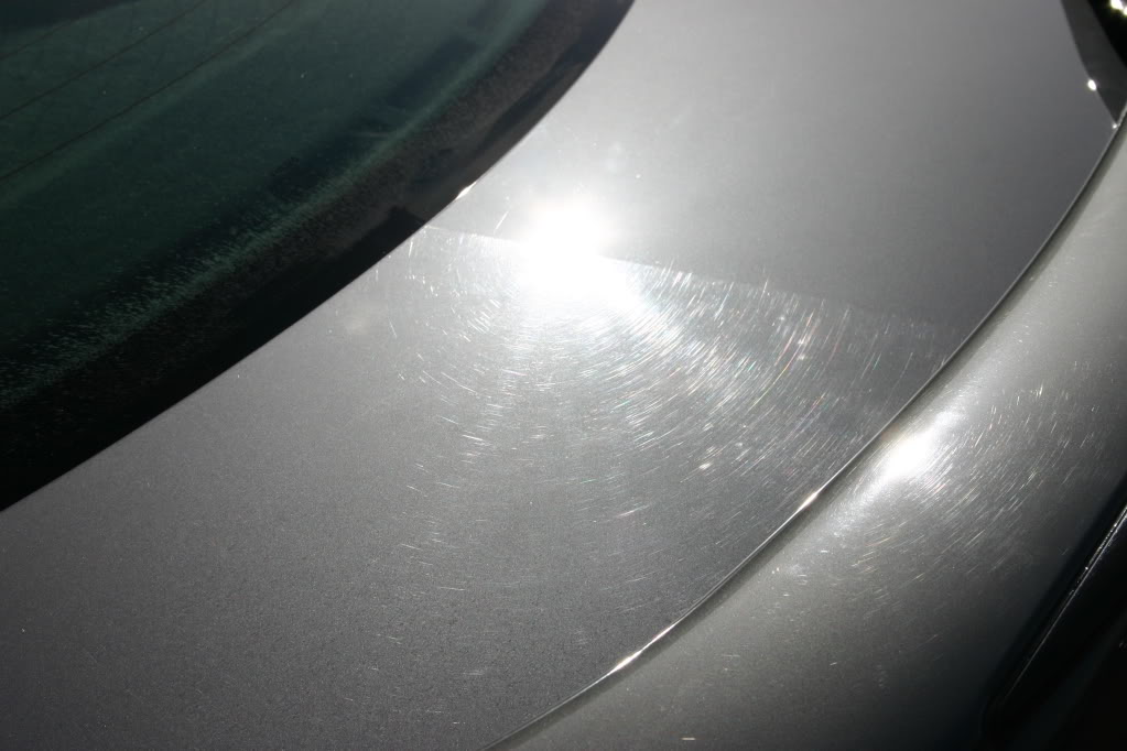

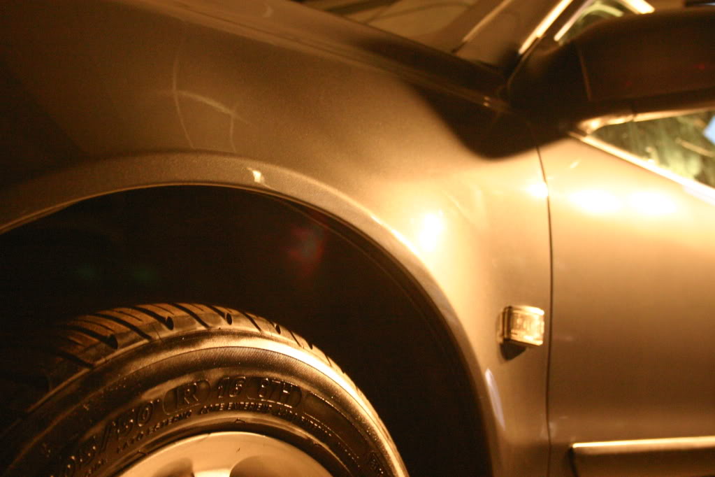

I fare for å glemme hvordan man holder i en polermaskin, så booket jeg inn en s40.
Hadde god tro som vanlig, helt til jeg møtte bilen på plassen... Fyttegrisen sin!!!!
Rett bort i vaskhallen, vippet ut fler "dirty triks", og noe bedre ble den....
Lista ble slik:
Selaclean avfetting
Billberry felger
EZ-brush
HT
Bøtte med guard og ShMitt
Sitrus wash
Naturen felg"syre" og hard Vikan børste
HT
Avfetting på nedre paneler og rengjøringsverktøy
HT
CG Everyday use clay
No rinse Lube
CG Miracle dryer

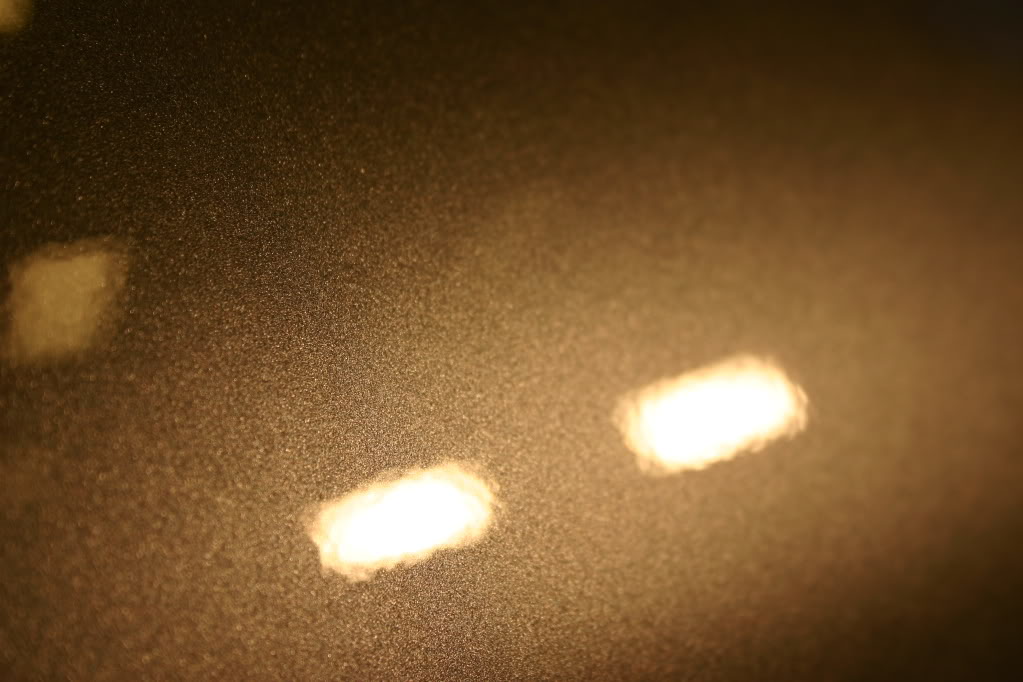

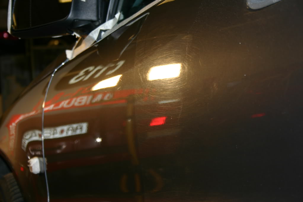

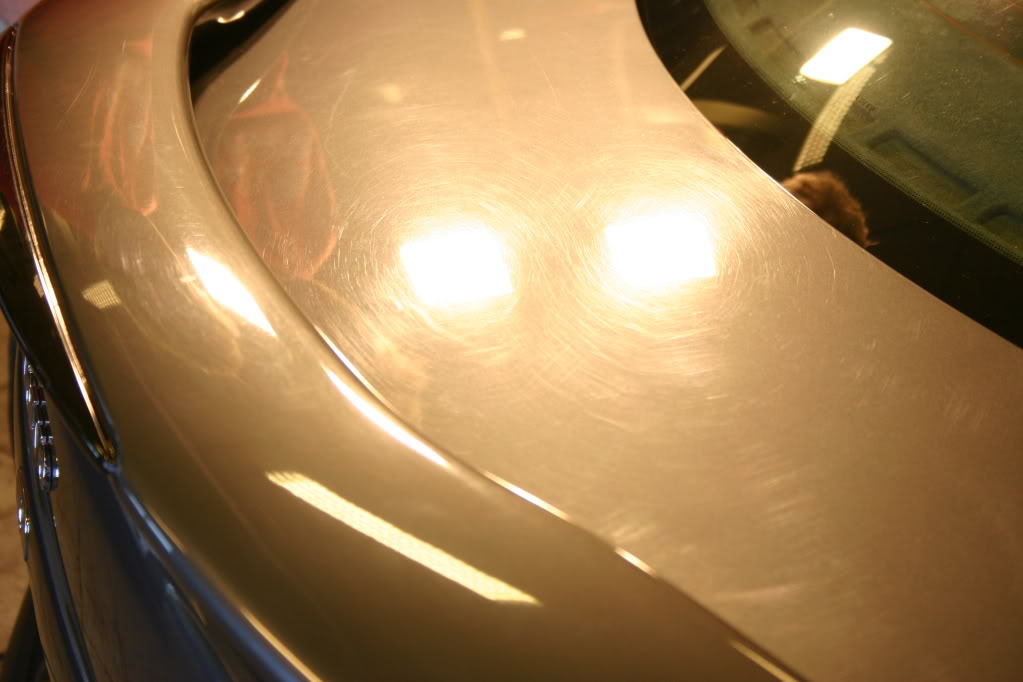

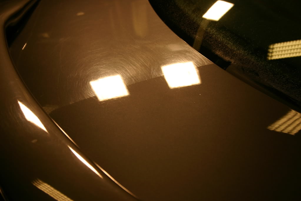

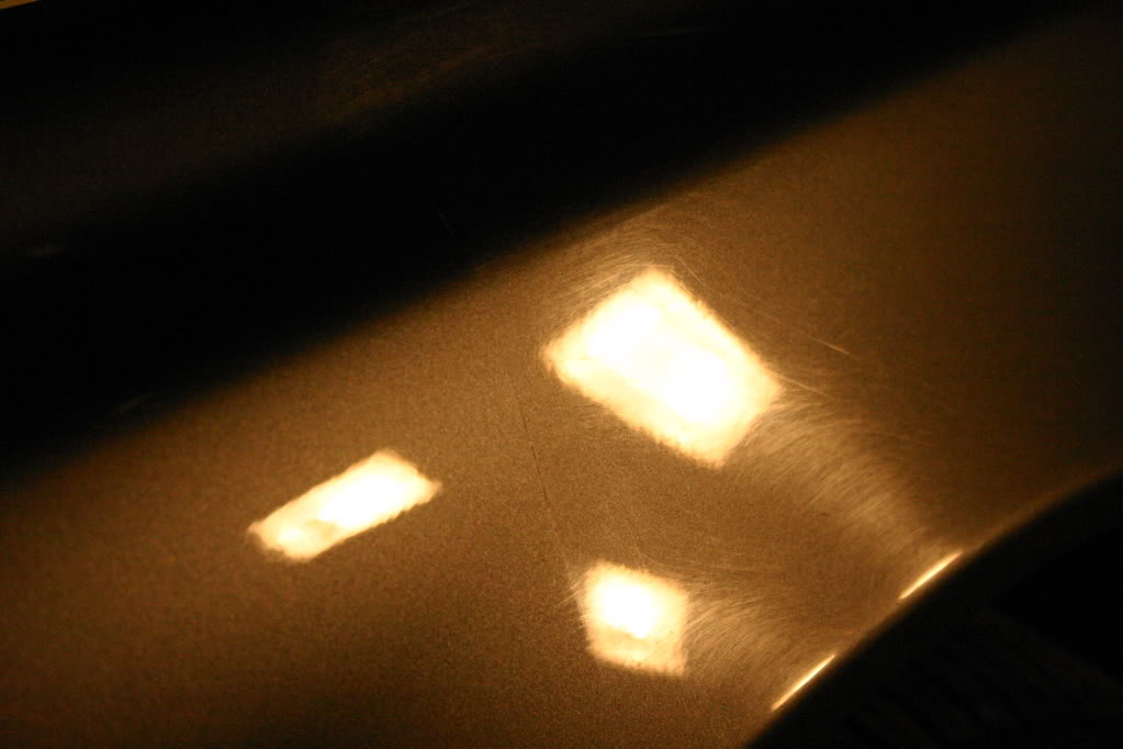

Så hadde denne Kris vært på et forum igjen og lest at s17 og sort pad skulle rocke.
HAdde mine tvil men hadde han bestemt seg så er han ikke til å rikke....
Får vel overgi meg og si at det funket....
IPA Wipedown
Etterfullgt av:
Vertura bond

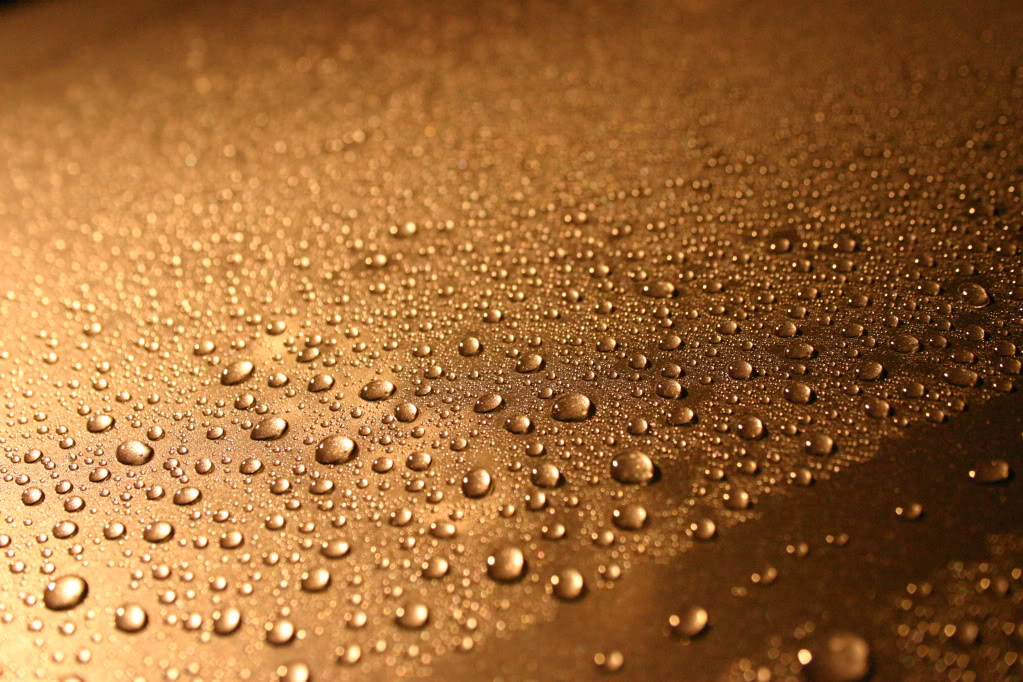

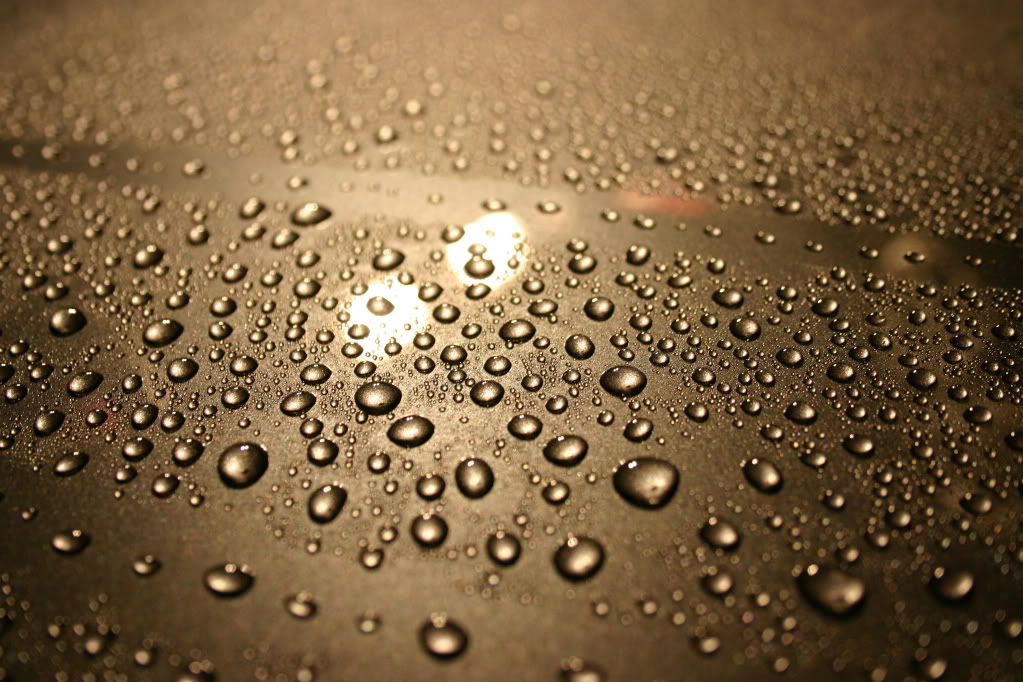

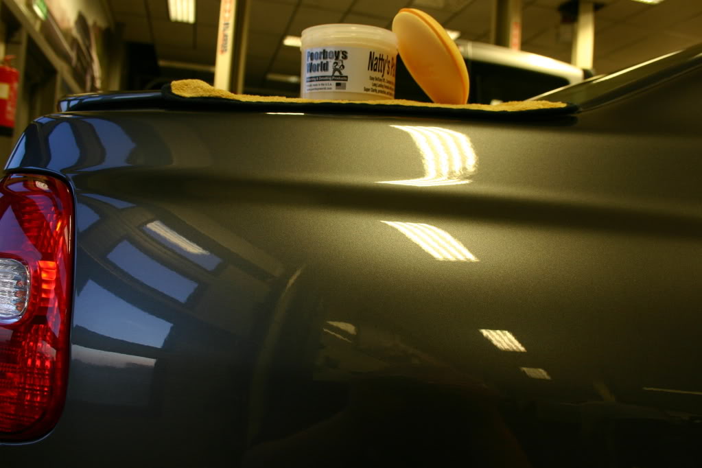

Dagens voks ble:
Poorboys Natty`s Hvit...
Lister ble behandlet med Polytrol
Dekksider behandlet med CG GEL
Vinduer KENT foam + avispapir.
PEACE OUT!!!!!

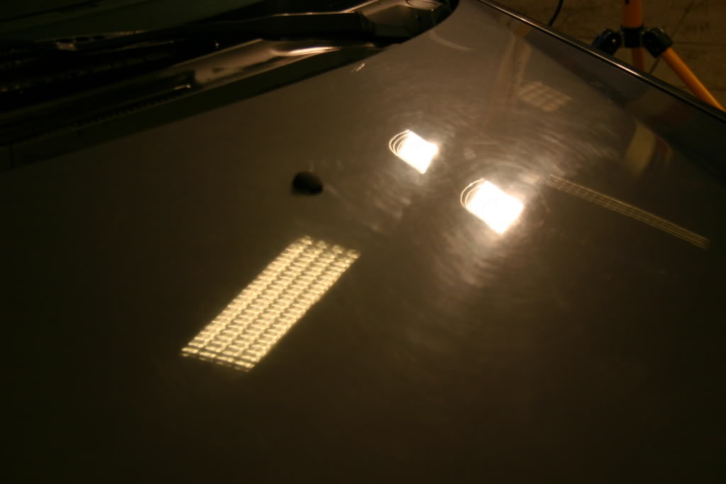

Faen så bra den korrigerte da! Ser meget lovende ut dette her, gleder meg til fortsettelsen :)
Scandicshine Detailer
Ole Gunnar
Flott arbeid. :thumbs:

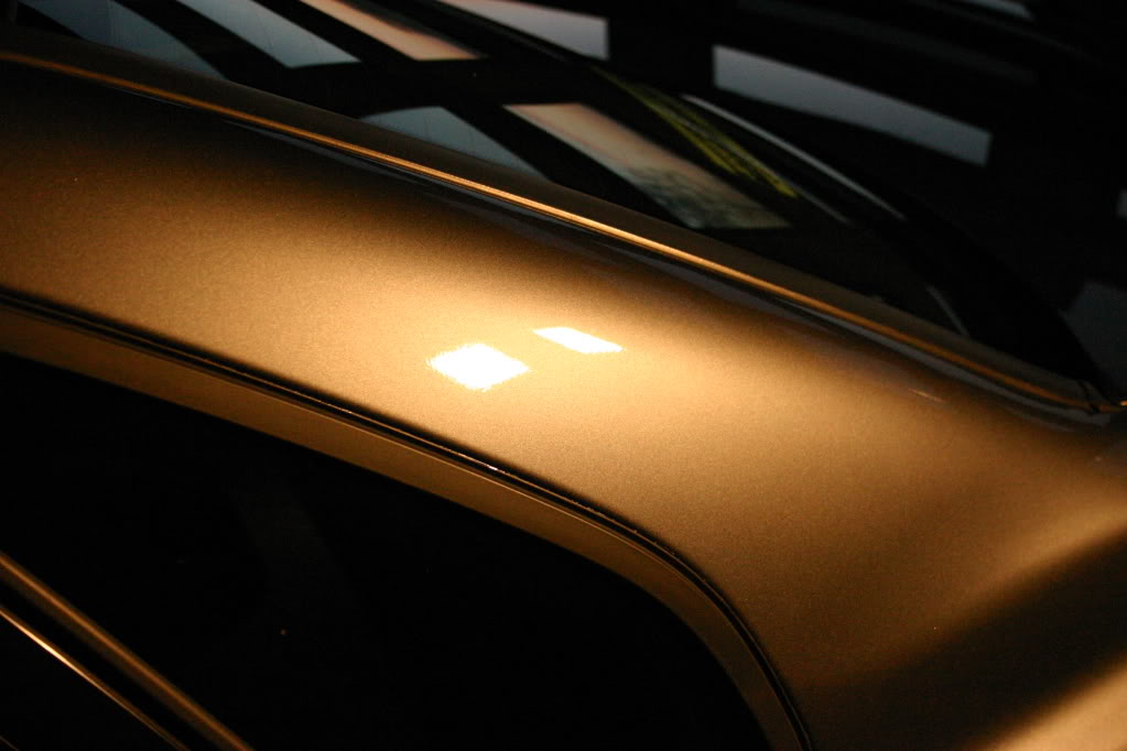

Flotte 50/50 bilder som viser forskjell gitt.
Imponert av den komboen der med S17 og sort. Tror jeg også skal prøve ut den mer.
Eieren fornøyd nå tenker jeg ? :D
kris1986
106FA med oransj Menzerna tok også veldig mye, prøvde på nederste panelene på bilen, så var easy mach med S17..
S17 er en veldig fin løsning, det jeg likte godt med S17 og sort scholl er at vi fikk en del glans og at det støvet veldig lite. Si at 106FA og oransj Menzerna pad (grov polish, noe i nærheten av burgunder megs?) tok omtrent likt, men støvet en del mer. Prøvde også S17 med Blå vedsiden av, den tok en del mer, men man så godt at det ble mye mindre gloss.. Bra kombo, skal nok kansje prøves ut senere idag også.. Funker fint på ettstegs-jobber :)

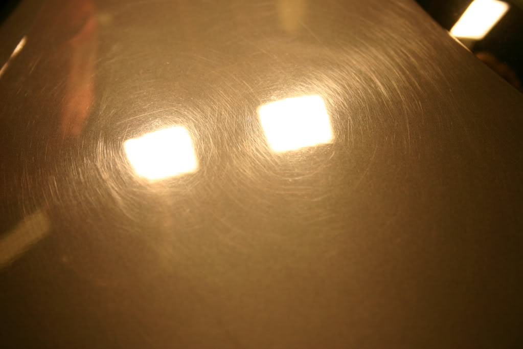

Husk S17 er laget for bruk med ull/blå først, så gå over med sort pute for å fjerne kjørespor og få opp glansen:)

Ble veldig bra denne B)
Men brukte du kun S17 på finishing pad???
Jepps.... Trodde ikke no på det jeg heller, men funka
Lexgtturbo
sykt så S17 klarte å korrigere med svart pad då....
må vel ha S17 til 1-stegs jobber då tenker eg.
Godt jobbet forresten B)
Ståle
Amazing !
Veldig bra resultat, og fine bilder - atter en gang :)
Jeg hadde aldri trodd at S17 og sort skulle levere dette.....har en full flaske S17 stående på lur, så nå kan det hende S3/S30 komboen skal få hvile litt for dette så skikkelig bra ut.

Ja, prøv den først! Ikke noe særlig på RDS, men på en 1-stegs for å fjerne swirls og få tilbake glans var dette veldig bra, og det støver ekstremt lite :)
