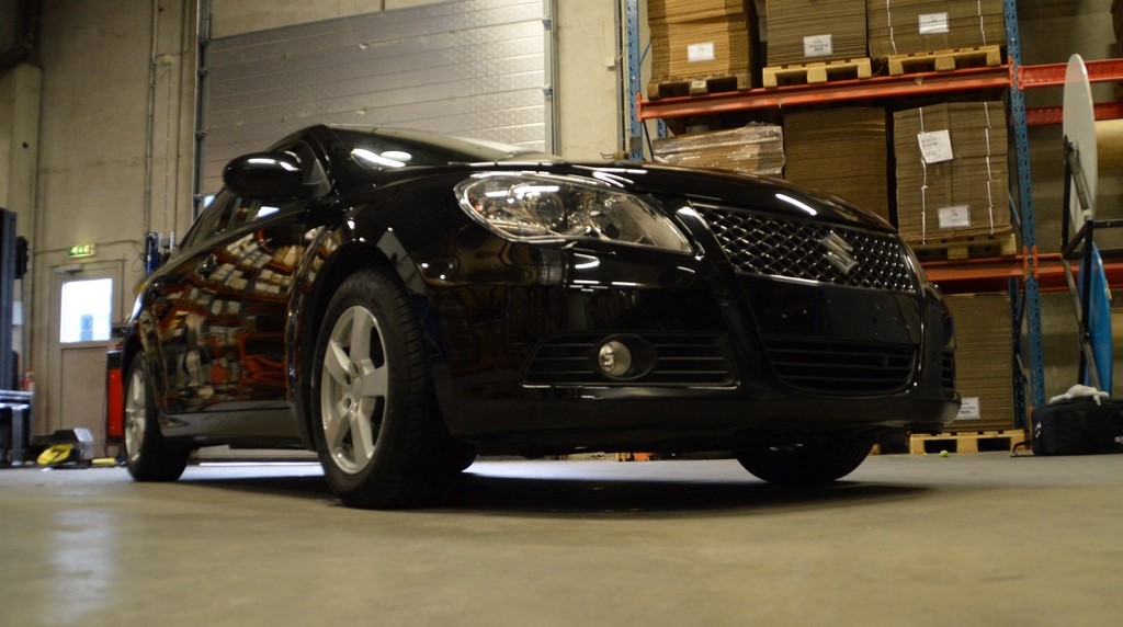

S&S119: Raskt redningsaksjon på suzuki Kizashi.

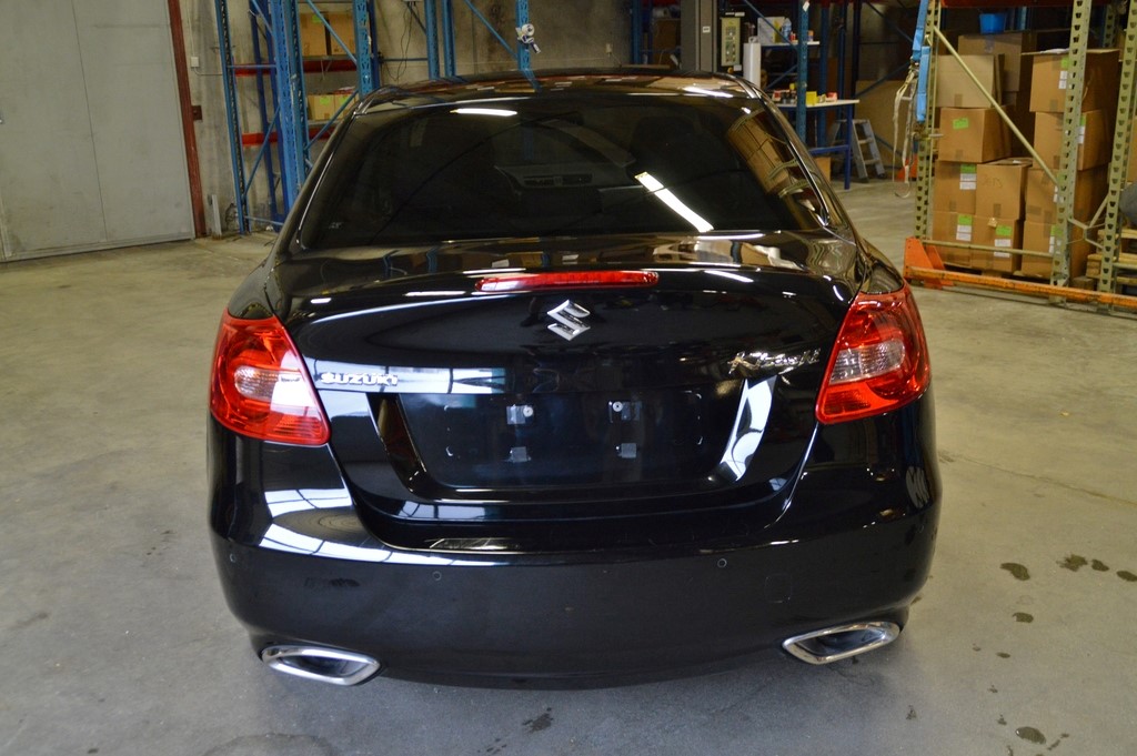

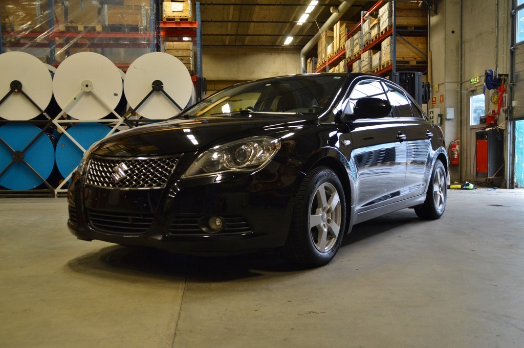

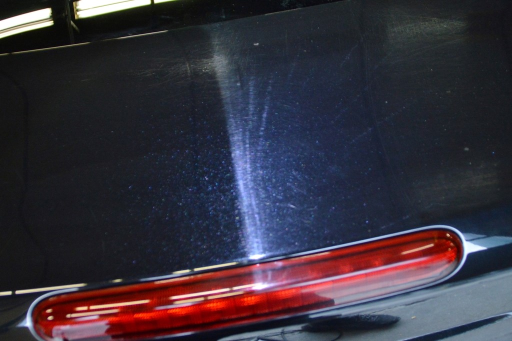

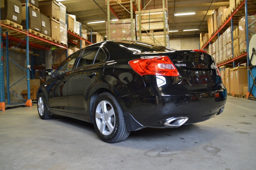

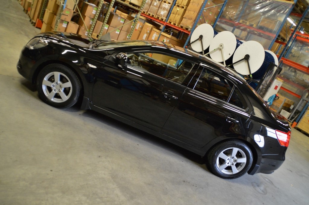

Mornings :) Tenkte å vise litt av denne bilen, siden dem ikke er vanelig akkurat. Lakken har jeg spurt om på forumet her før, men heldigvis var den metallic.Sort uten metallic skullle dem visst være veldig krevende.

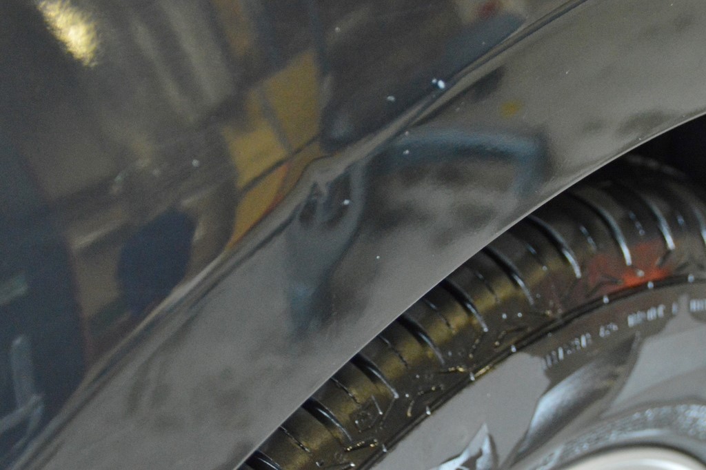

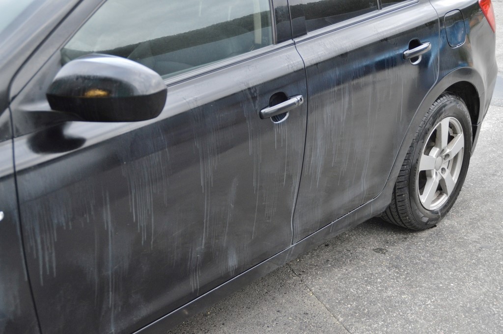

Bilen er kun maskinvasket i 6 år, så dette er ikke noe å se for sarte sjeler!Det er masse smårust og steinsprut også.Men den kan letyt berges med noen timer småflikking.

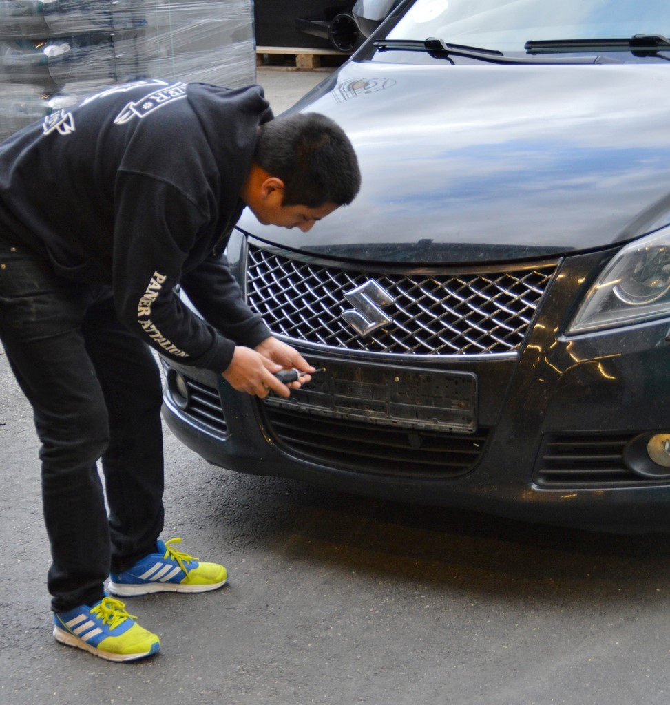

Begynner med å skru av skiltene.

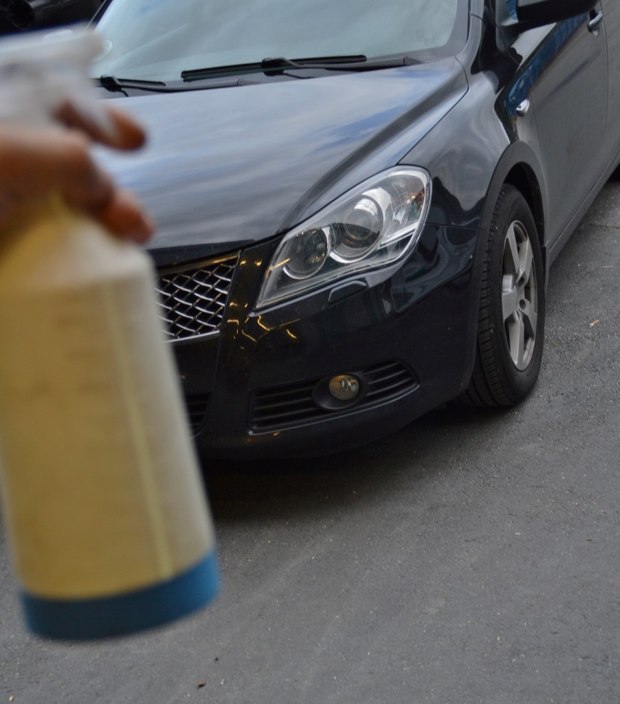

Prickbort på.

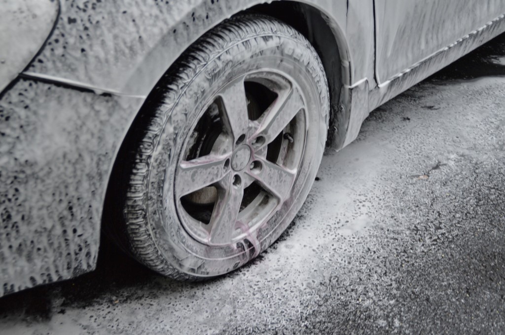

Det var 21 grader i går, men avfetningene tørket ikke kjempefort ut utrolig nok.Surfex på etter få minutter.

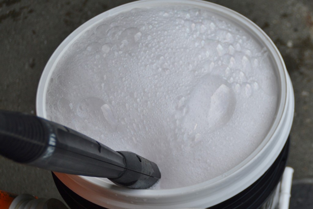

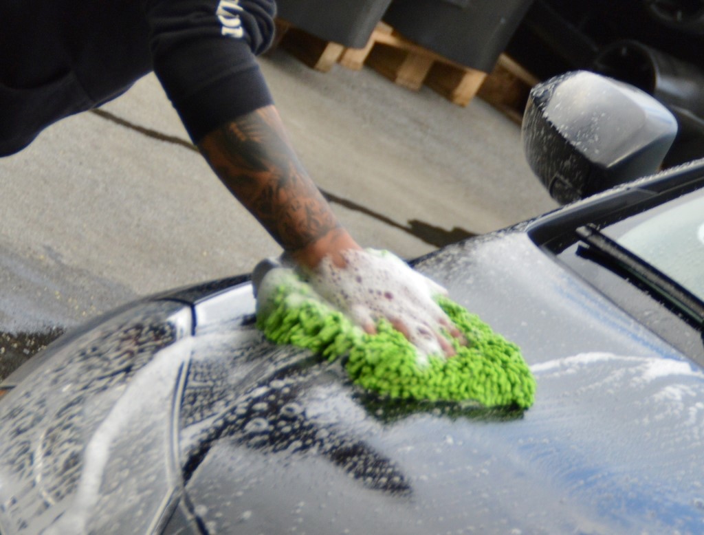

Skummer hele tiden.Ikke så tykt, men bare fordi det er morro og gir bedre glid :)

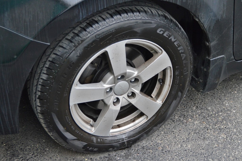

Nye ubehandlede felger var veldig skittne.

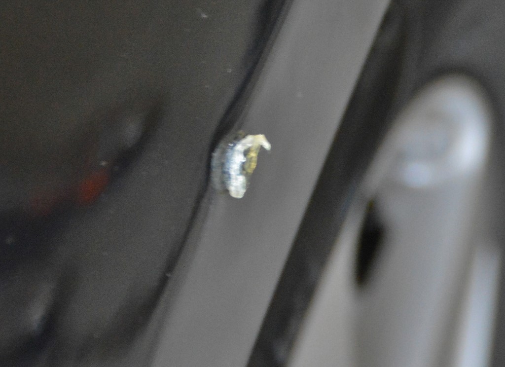

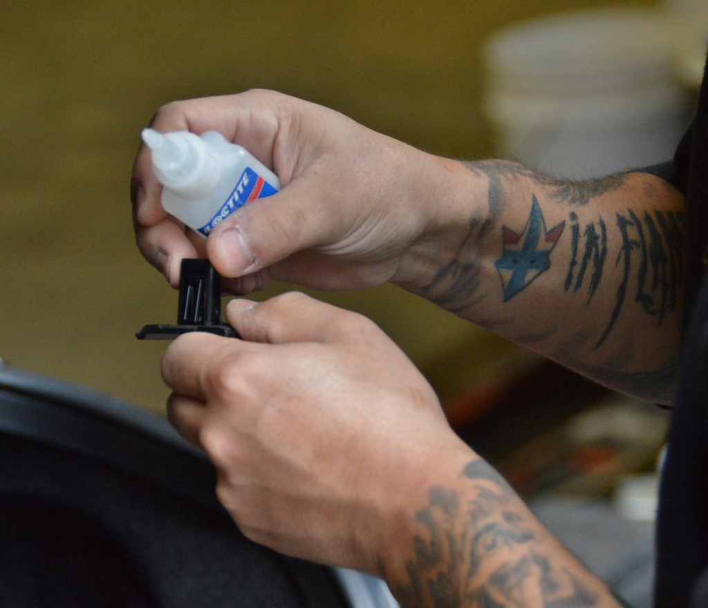

En løs plastdel på bagasjeluke.Hadde vært limet før.

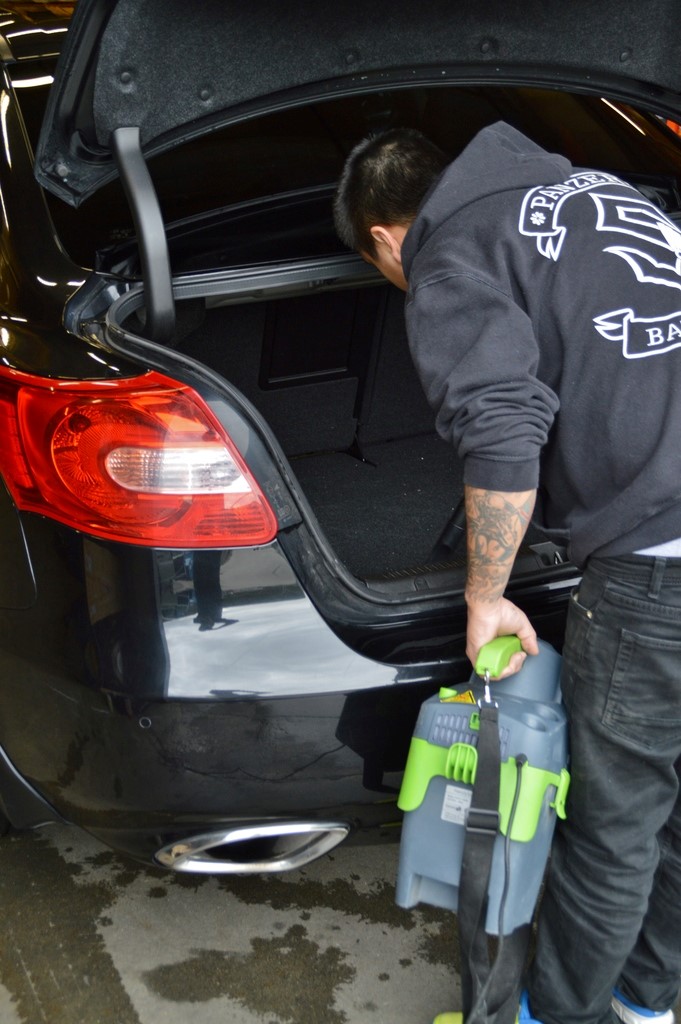

Øyvind skal shine bilen innvendig.Sa han skulle ta bilder til slutt, men vi hadde mye å gjøre, så han glemte det :)

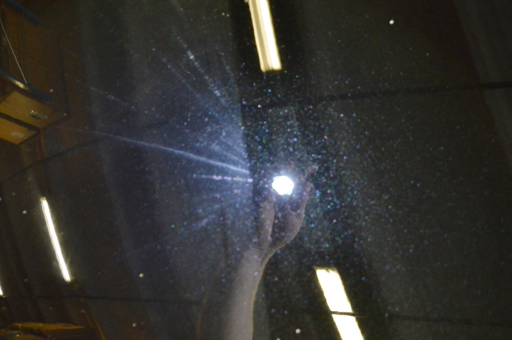

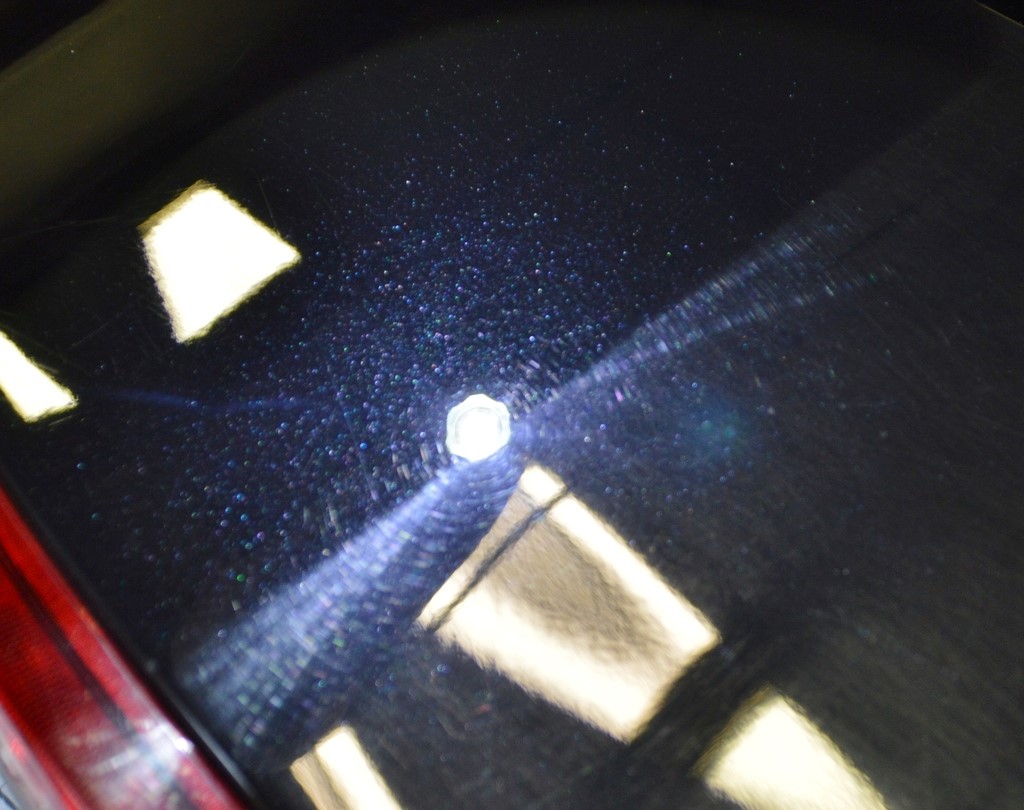

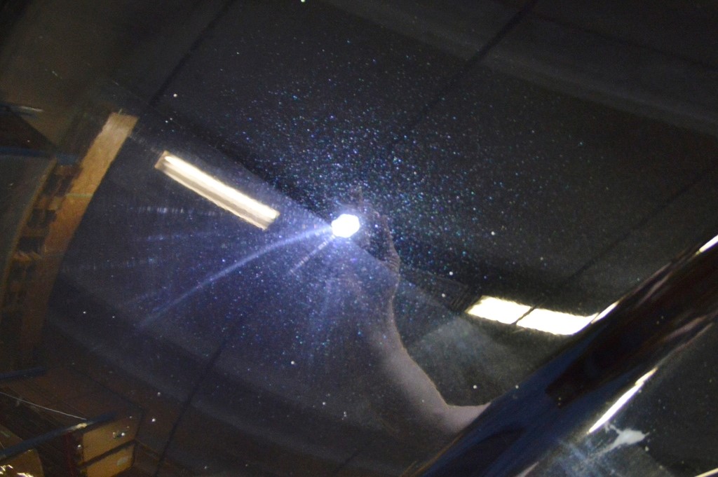

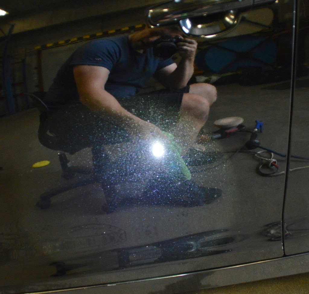

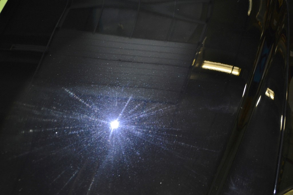

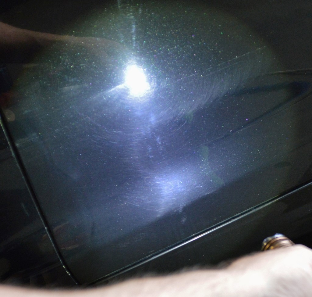

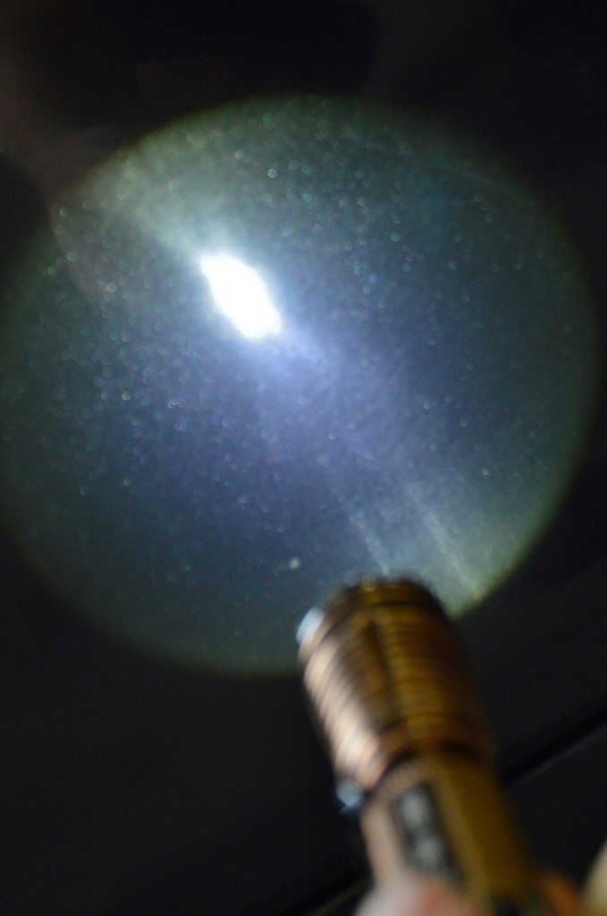

Kikker litt på lakken.Lakkdybdemåleren min er gåen, men stresser ikke med ny.

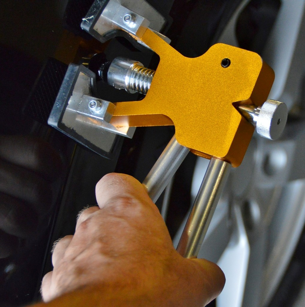

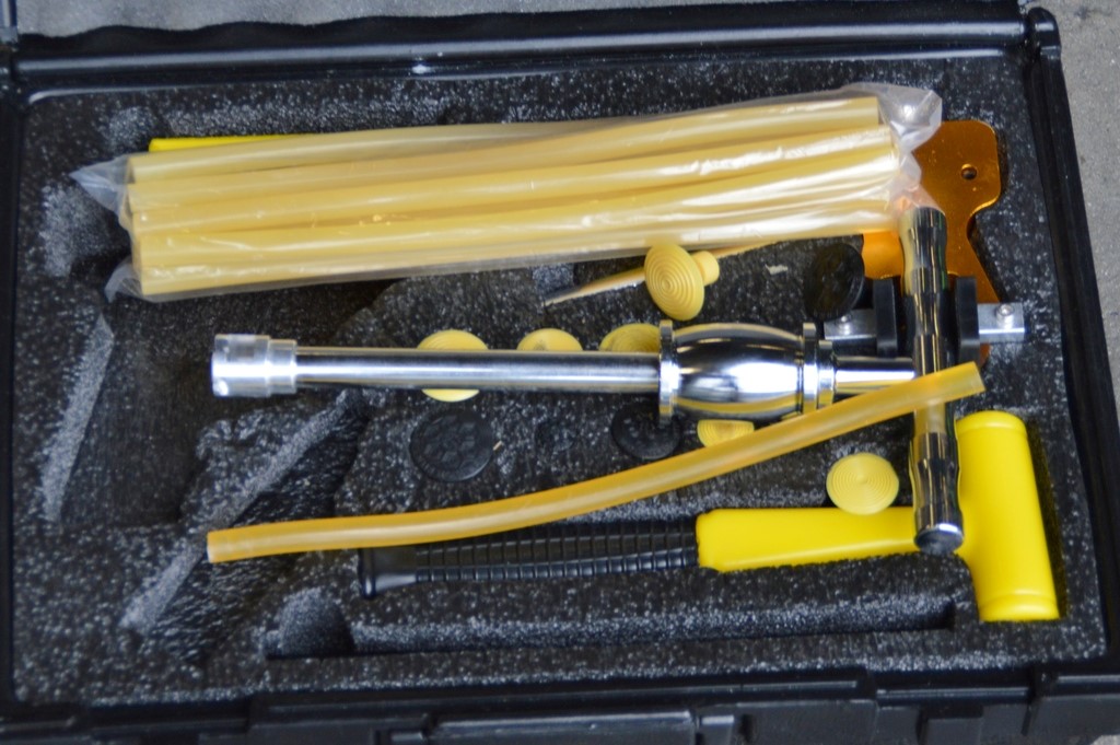

Skulle prøve meg på denne bulken, men limet satt fast igjen og måtte bruke evigheter å få av.enda jeg har ny limpistol og også prøvd ny lim..
Lekker lim gjorde den også.
Bom fast limen.

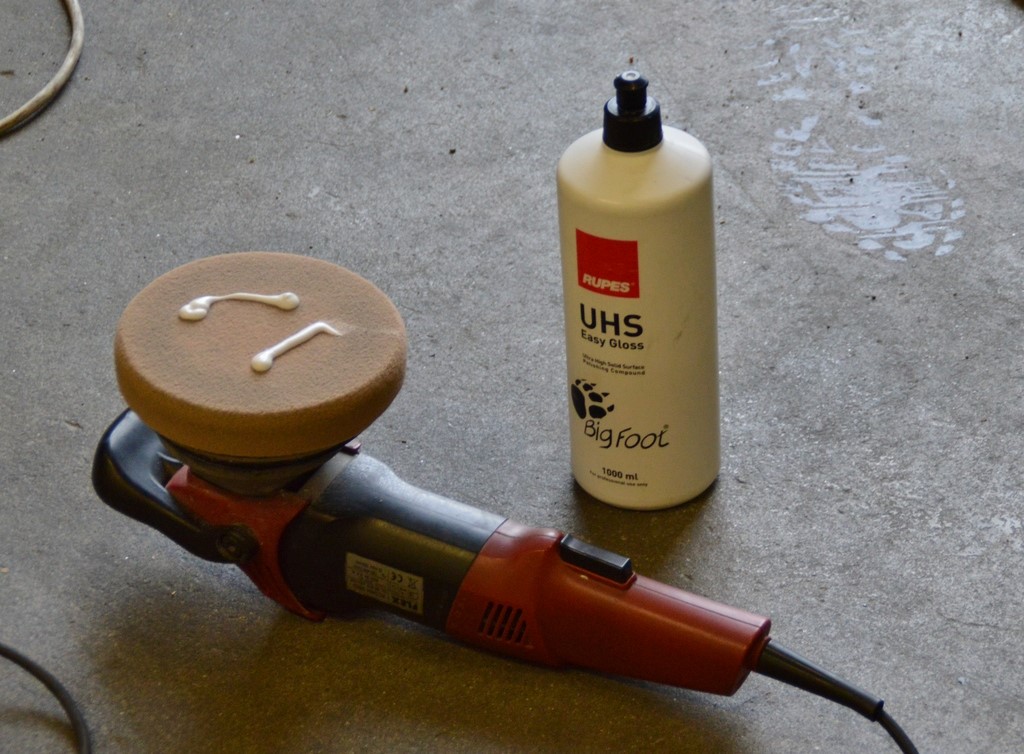

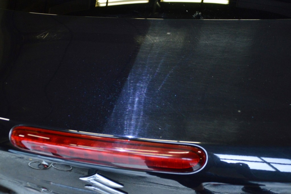

Orange uber pad og rupes Uhs på flex DA.Tålt mye juling den maskina.snart 7 år :)

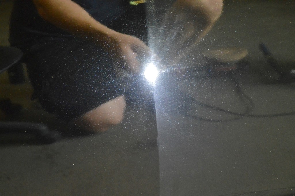

Kjører på full guff ett par minutter. Avslutter nesten på maks også.Enda gikk det bra mtp finish :)
Rensing pågår.

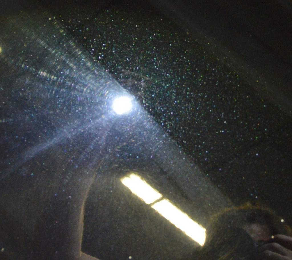

Førerdør.Bruker Blå rupes og uhs blandet på nederste del av dører etterhvert.Da tok det en del bedre, men oljene fra blå rupes henger mere igjen.
Jeg ser ut som en zombie når jeg er konsentrert :) Litt stor pad enkelte plasser.

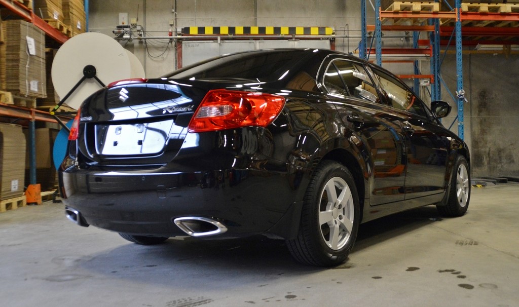

Voks på denne ble Collinite845.Den bør holde en stund om den ikke blir maskinvasket igjen ;)
Dette ble veldig kort S&S fra meg, men fikk fortalt litt om lakken på disse, og det er viktig.Mulig jeg kunne kjørt enda grovere 1 stegs, men rakk ikke prøve.Tid brukt, ca.5,5 timer ;) Ha en fin søndag videre, og takk til dere som kikka innom min S&S nr 119 :)

meget bra løft dette, klarte du å forbedre den bulken med det verktøyet der? har liggendes men ikke testet enda hehe
Takk :) Nei noe er galt så får ikke jobba med det.har byttet lim og pistol, men fungerer ikke.Den tida det fungerte fikk jeg til mye. Men nå blir det bare ball i :(

Hvor har du kjøpt utstyr for å fikse småbulker?
Ser etter noe slikt selv
8 minutter siden, erikstein skrev:
Ble bra!
Takk. Det finner du på ebay :) søk pdr dent repair,glue pulling osv så finner du :)
Bruker du bare vanlig lim til limpistol? :-) isåfall må jeg skaffe meg sånn sett!
