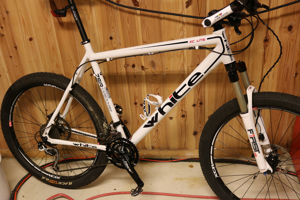

Tilbake i 2011 da jeg kjøpte denne var veil. pris 59 900,- da uten pedaler etc. Jeg hadde spart litt over 2år da jeg kjøpte den å gått gradene helt fra biltemasykkel og oppover før jeg til slutt klinte til litt. Fra butikk uten pedaler veide den 8.7kg. Rammen var en av verdens letteste på den tiden med 899g. Bremsene er gode så behovet for de store skivene som er på originalt er ikke der. Etter å ha byttet til mindre å råere bremseskiver for å slippe en brakett som er der originalt og de store skivene, satt på et sett med bedre dekk, annet styre-stem, holker, kjede og kassett klokket den inn på 8kg. blank inkl. pedaler. med Large ramme. Burde egentlig ha XL, men rittsykkel liker jeg best et nummer mindre og heller tilpasse stem, setepinne, kleets etc. da den er smidigere å dra rundt inne i skogen enn en større sykkel. Nå som alle skal ha 29" har denne sunket mye i verdi, men er forsåvidt til salgs da høyden min også gjør meg veldig komfortabel på en 29er.

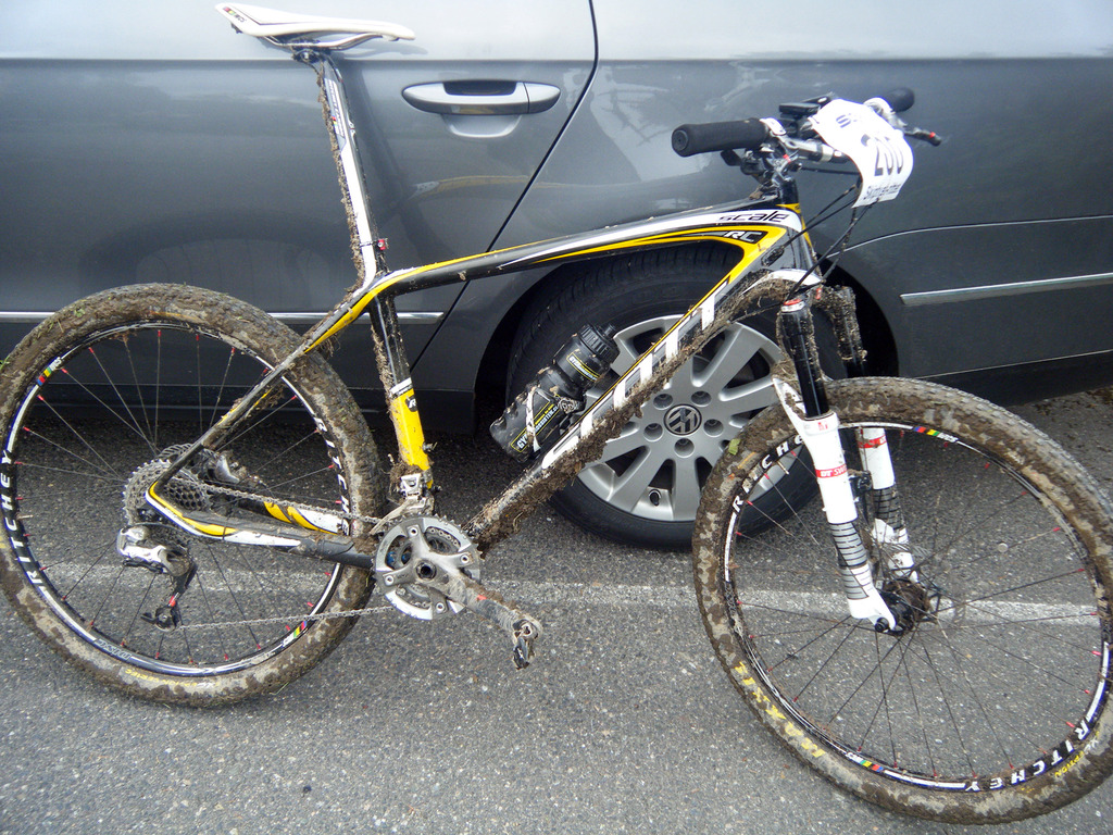

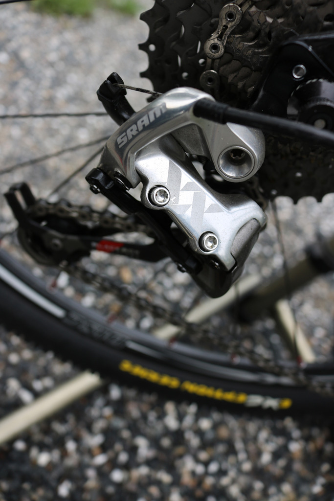

Etter hvert ritt ser den ofte slik ut. Her fra Skiptvedtrittet 2012
Dempergaffelen ble sendt inn til deler.no for komplett innvendig overhaling og ny remote lockout. Alle lager ble byttet på resten av sykkelen + bremseklosser, kjede, wire og bakre kassett. Dette ble satt bort til de som kan det best. Så tok jeg meg av denne detailen etterpå :) Først et par bilder av hvordan den så ut da jeg begynte.

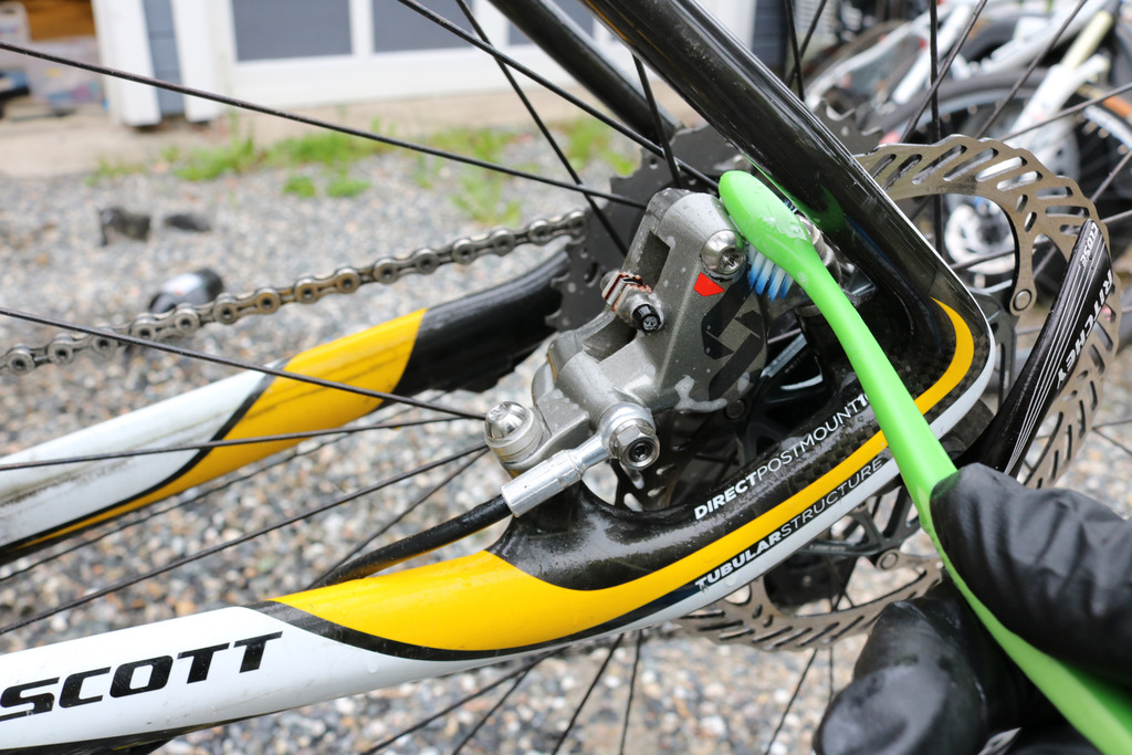

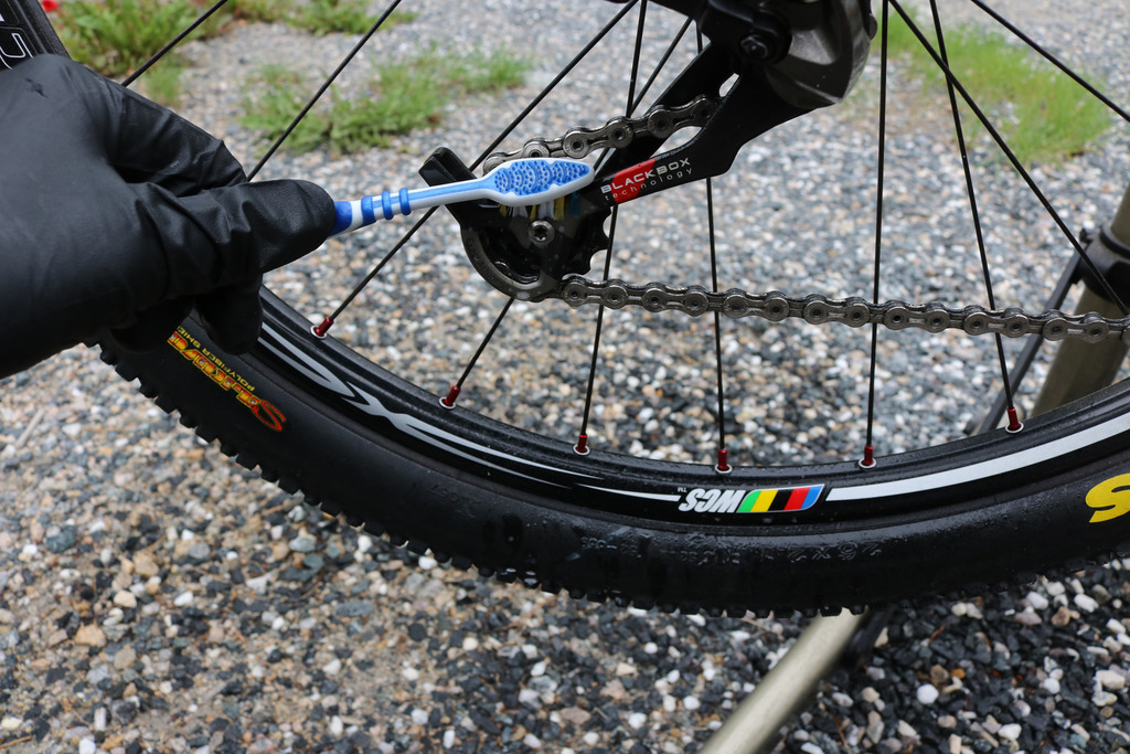

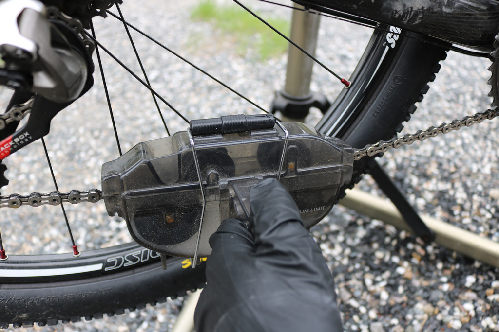

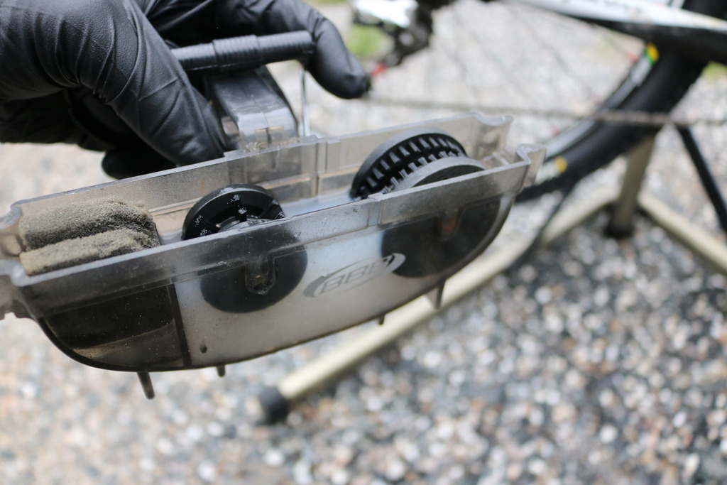

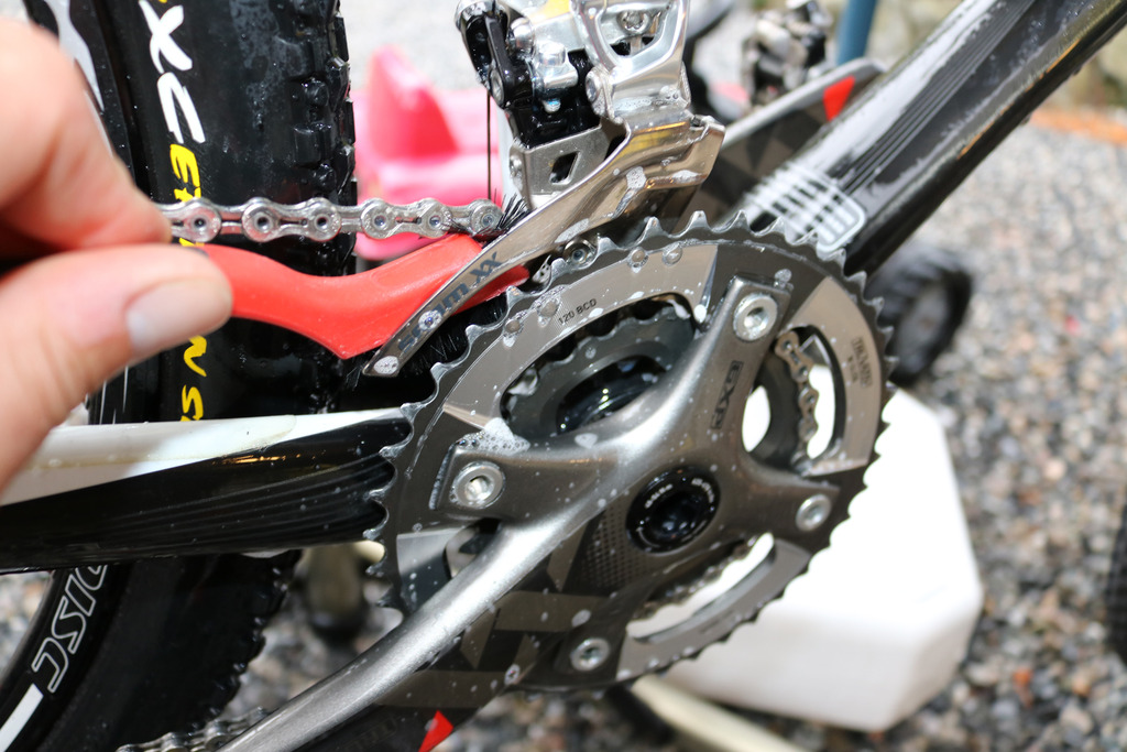

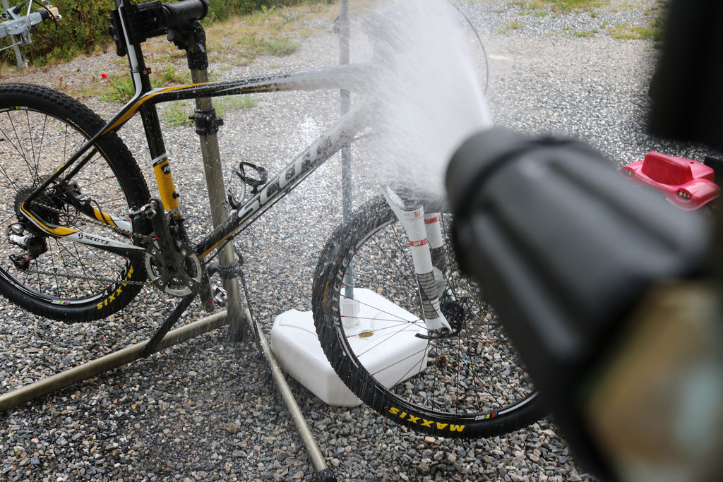

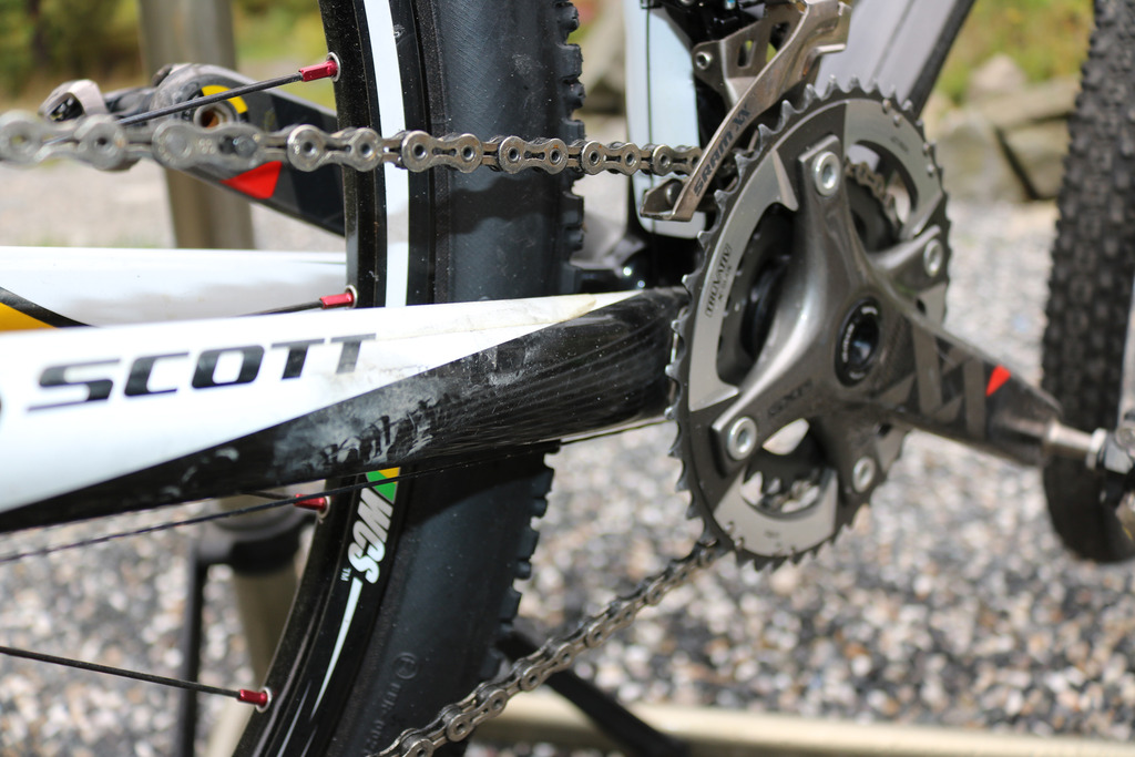

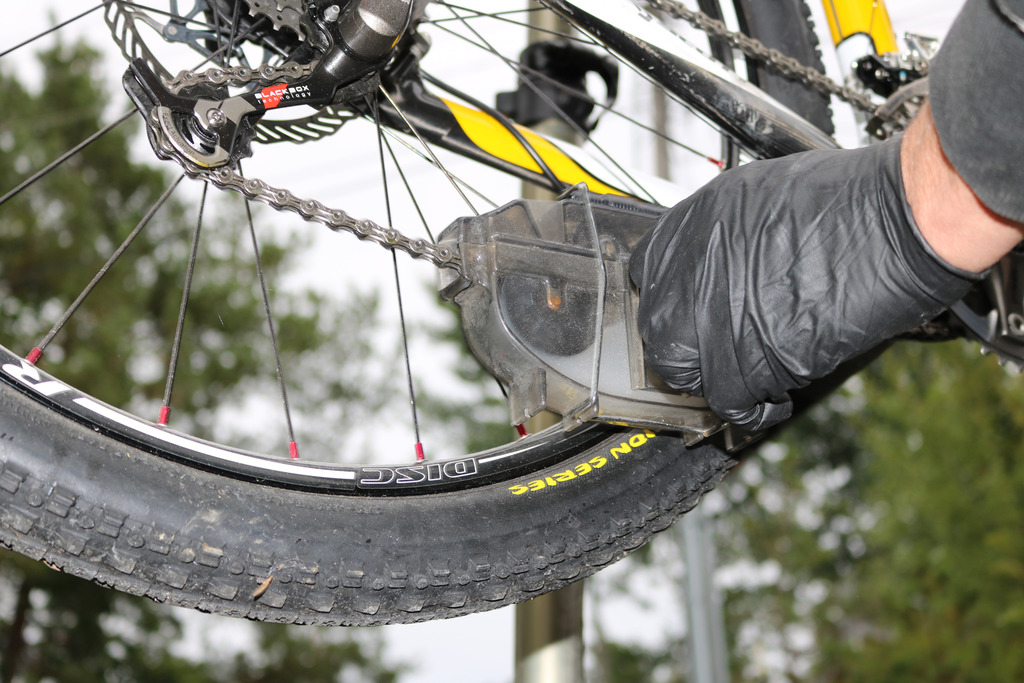

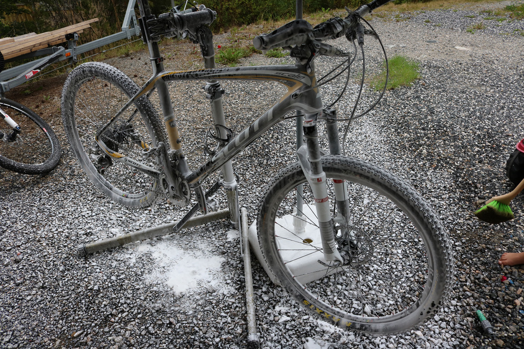

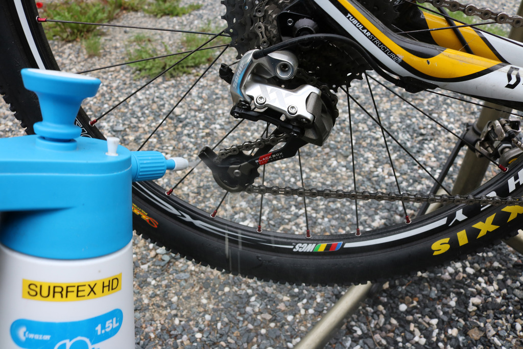

Ikke alt for ille da den jevnlig får vasket seg, men bør være mye å hente på glansen. Kanskje får jeg også fjernet en ripe eller to på veien. Startet med en kjederens med denne kjekke saken.

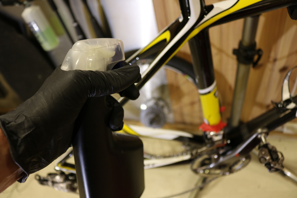

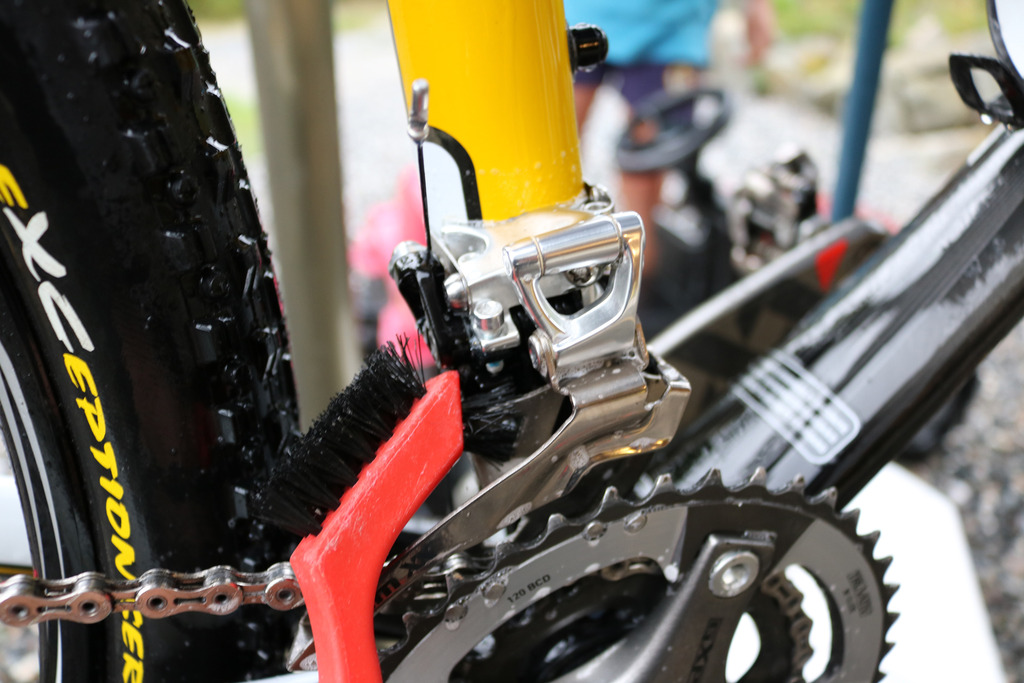

Litt surfex her og der godt hjulpet av div børster
Nerta Active diamond i kanonen
Mere børsting

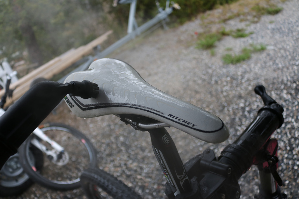

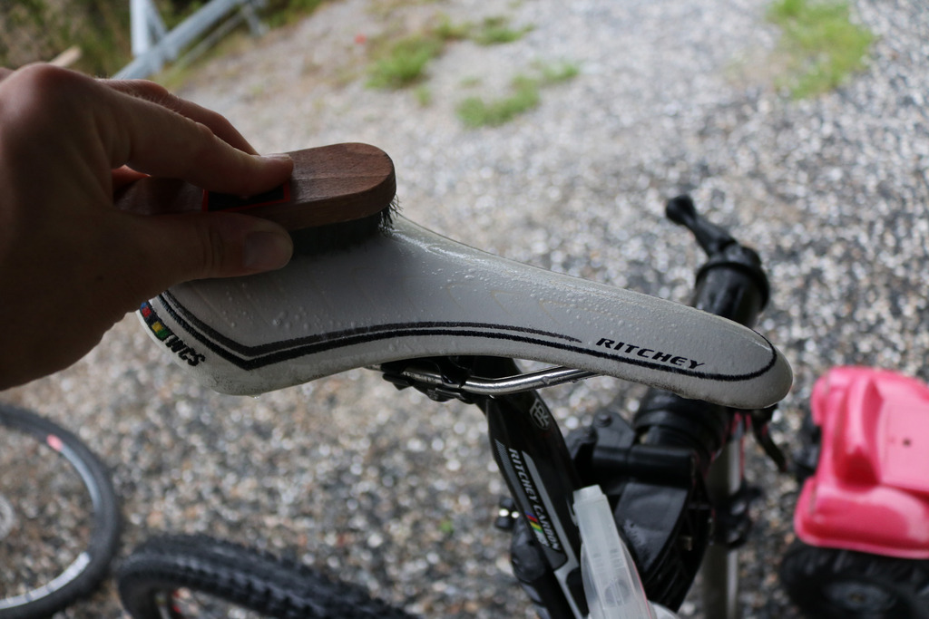

Steamet sete før jeg gikk over med skinnrensen

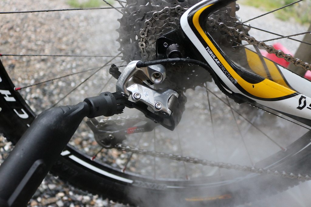

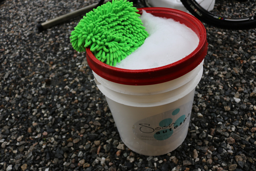

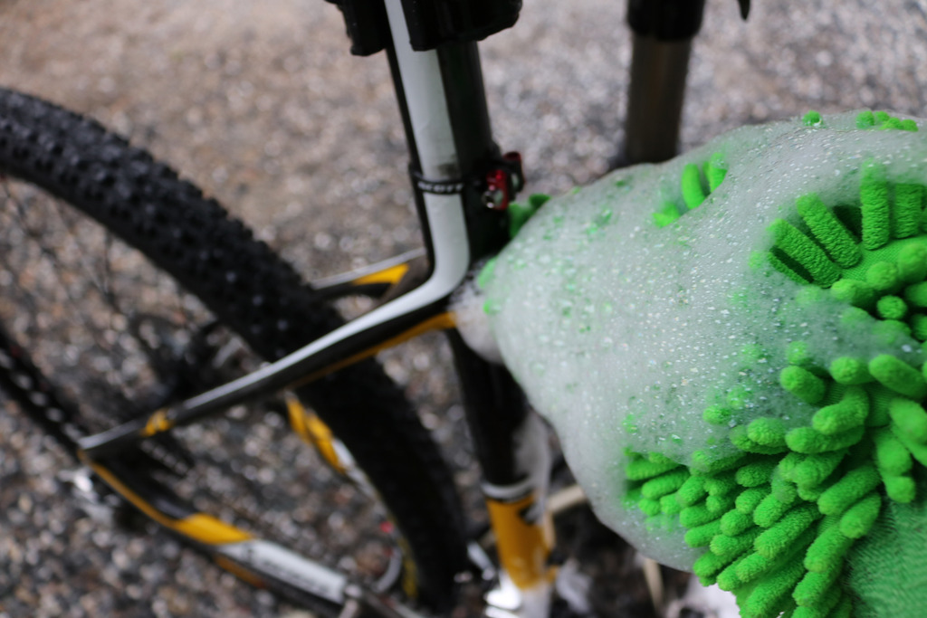

Fortsatte så med steamer for å ta det som satt igjen av skitt på diverse steder før bøttesvasken

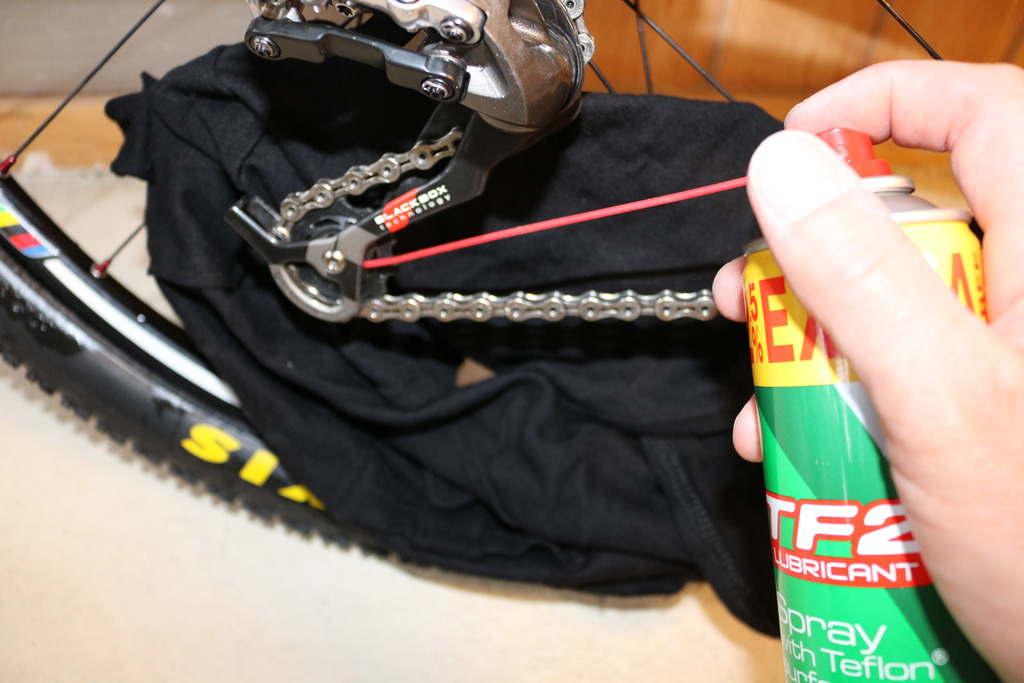

Litt ny olje er viktig ganske fort

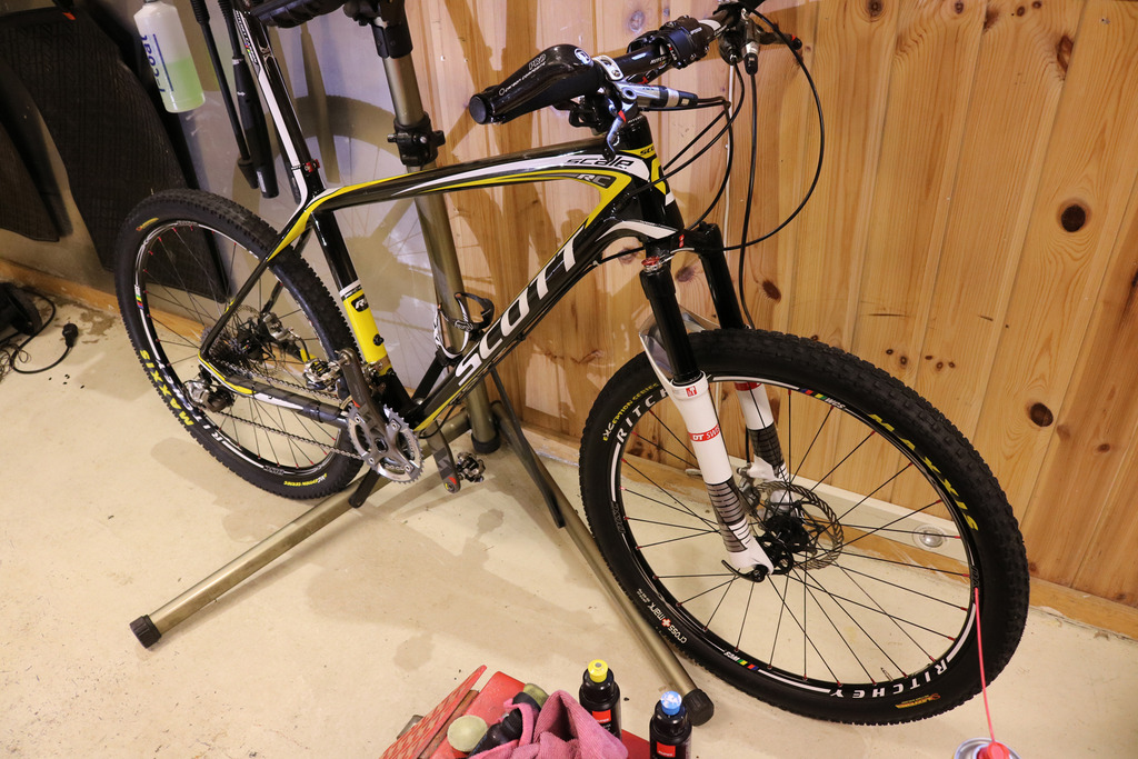

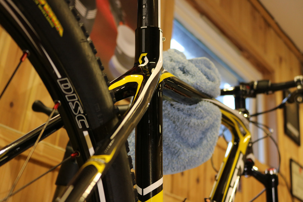

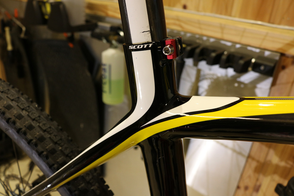

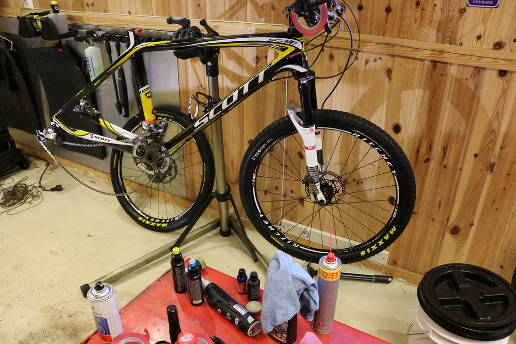

Satte opp sykkelen i stativet å tok inni rammen hvor setepinnen sitter med APC

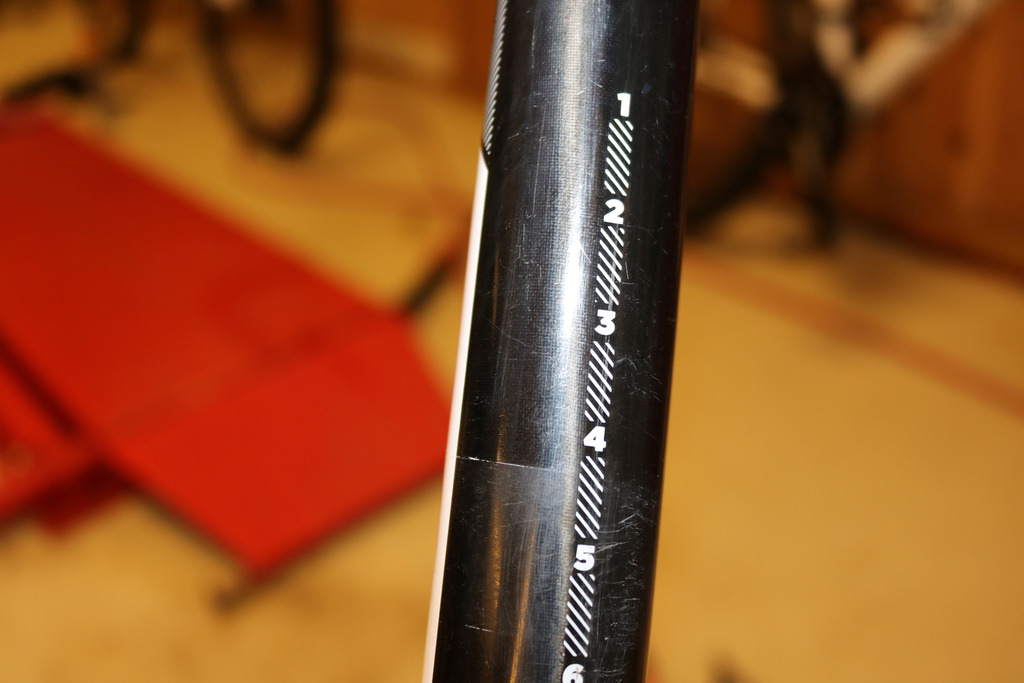

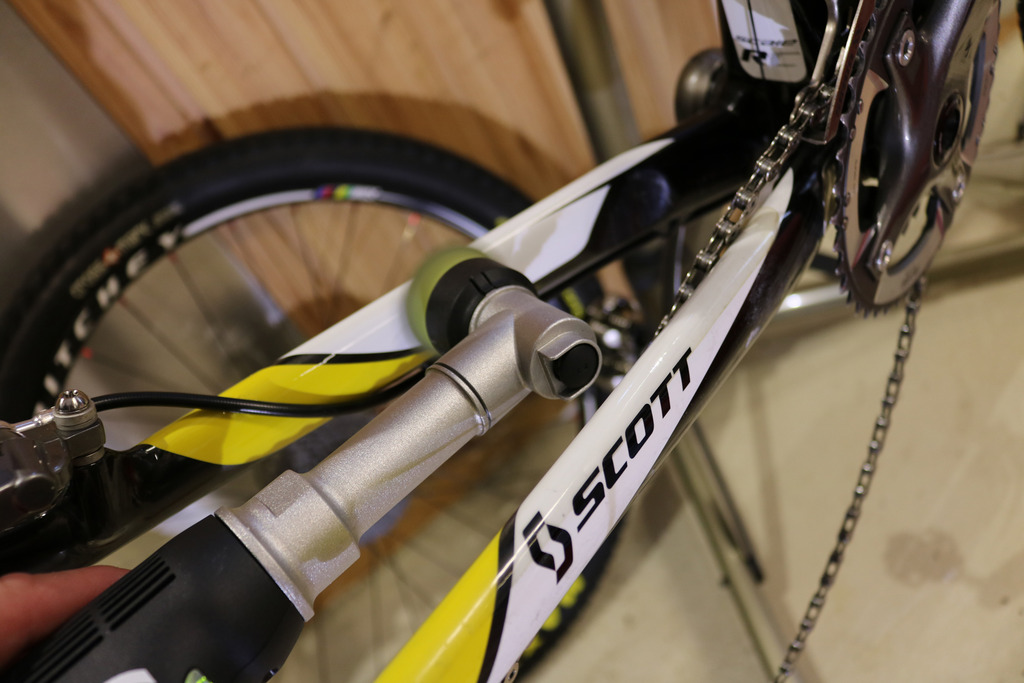

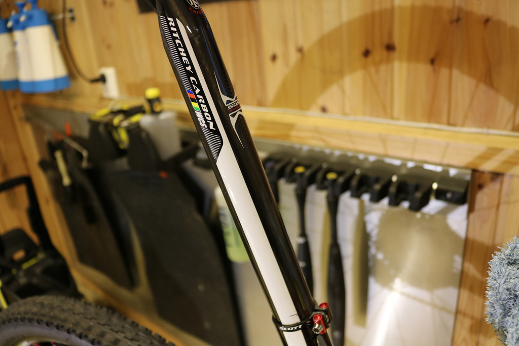

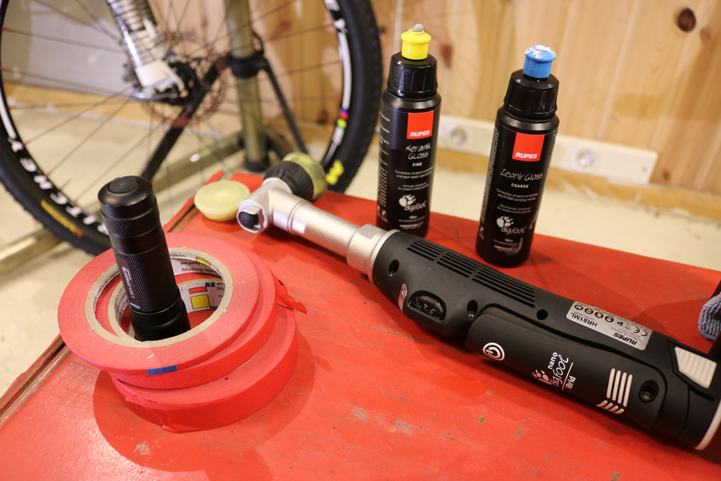

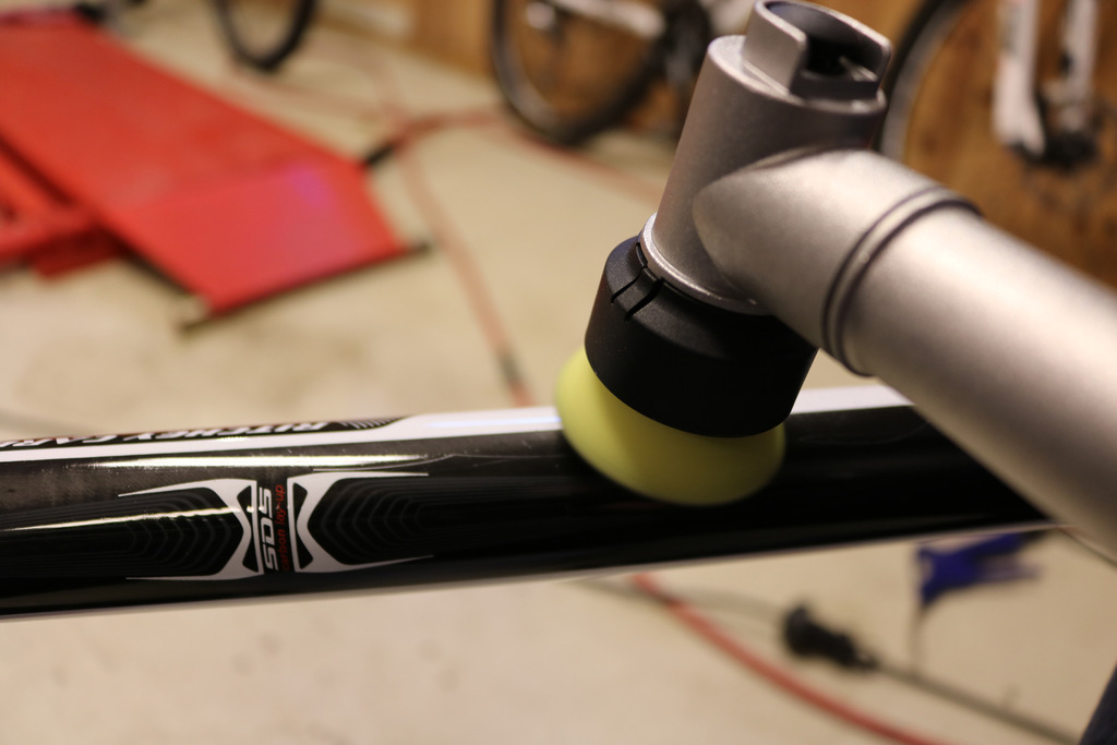

Så prøvde jeg Nanoen på selve setepinnen. Dette gir jo resultater. Ble utelukkende brukt på roterende funksjon over hele sykkelen. Vekslet på liten og stor adapter og med rupes blå/blå og gul/gul.
Et 50/ 50 av setepinnen. Utstyret blir brukt hardt så det er umulig å fjerne alt, men man henter en del på glansen.

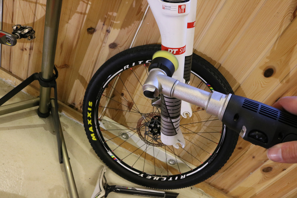

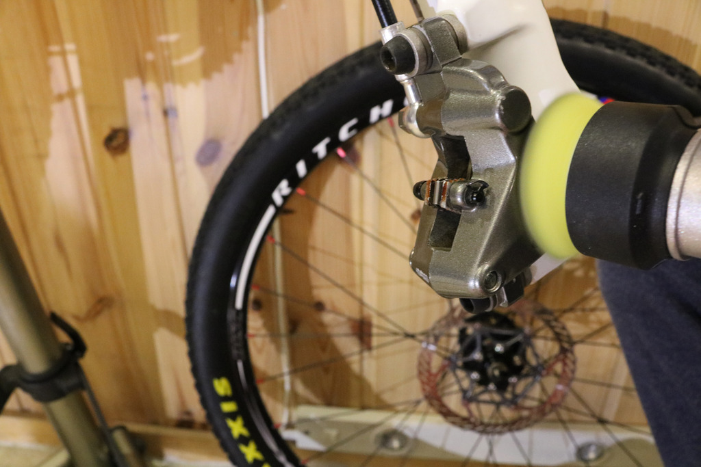

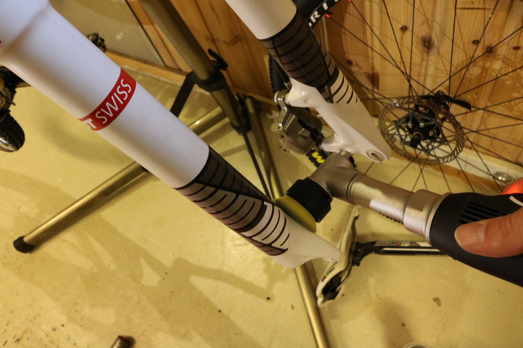

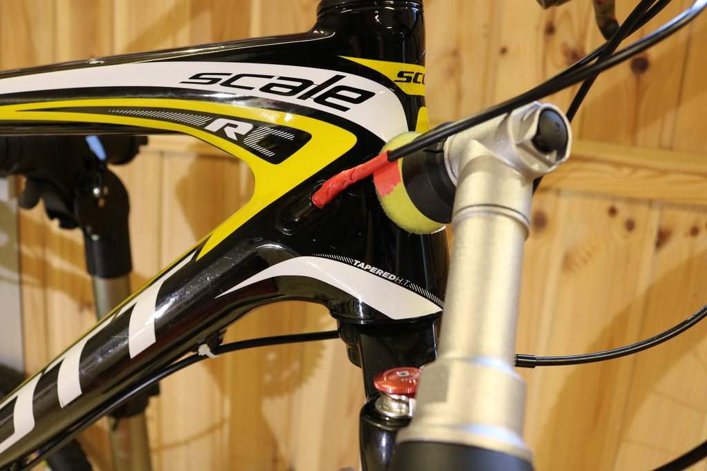

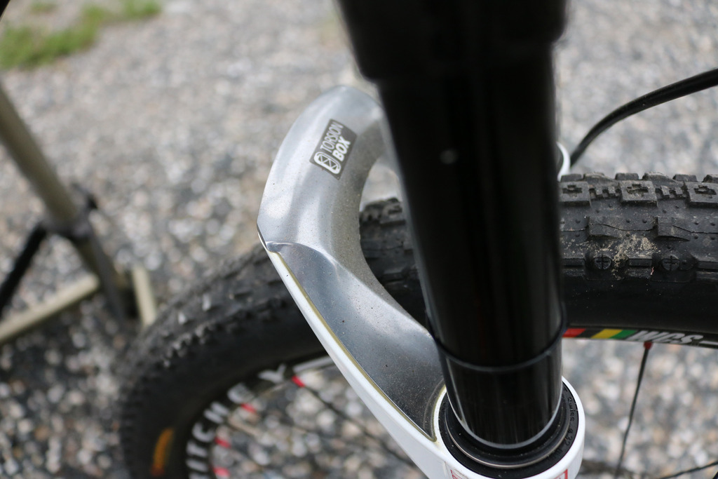

Så var det gaffelen sin tur. Kommer til overalt med dette utrolige verktøyet :)

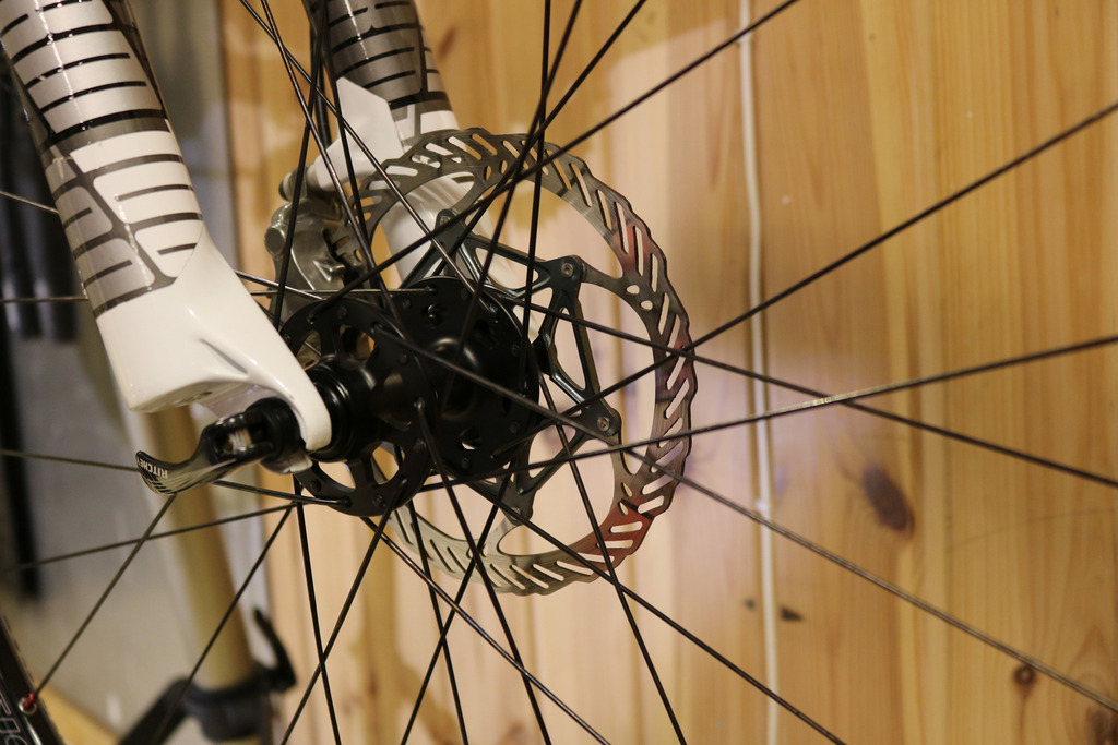

Calipere

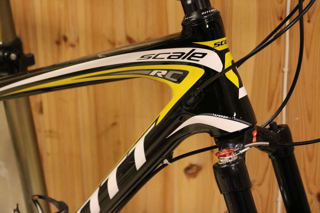

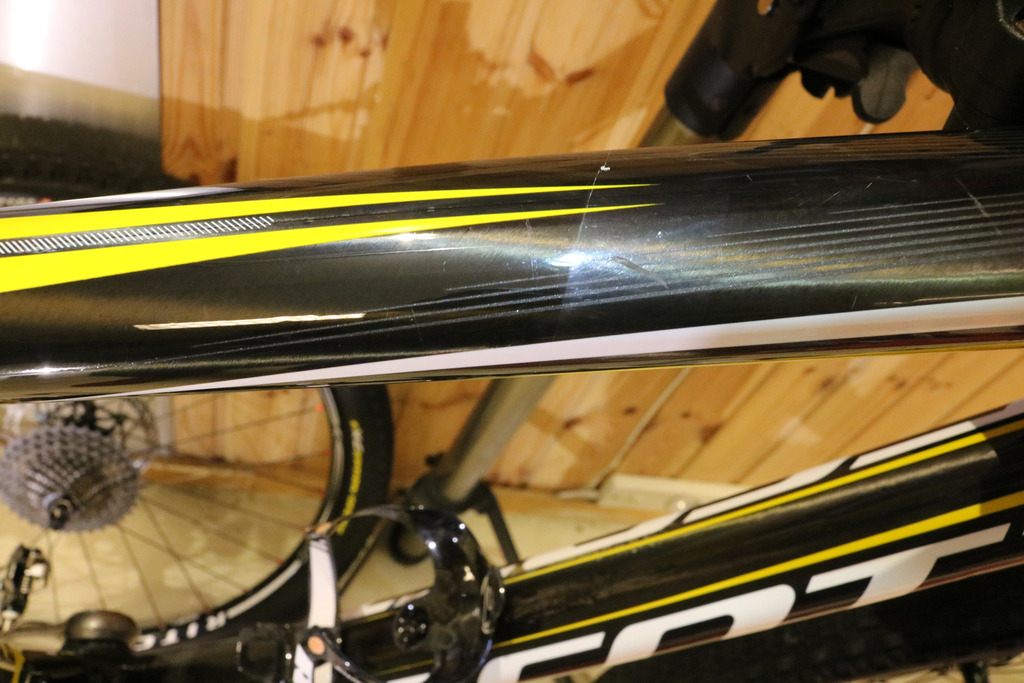

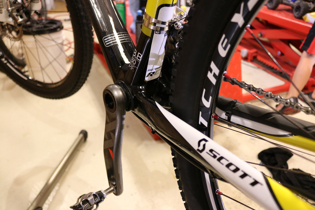

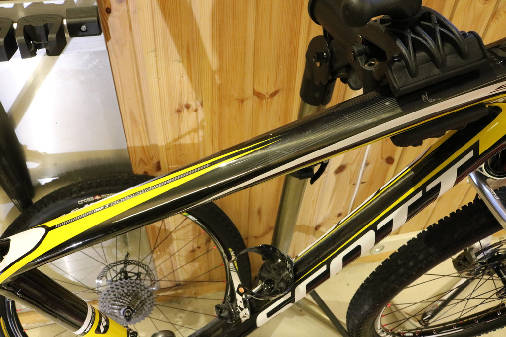

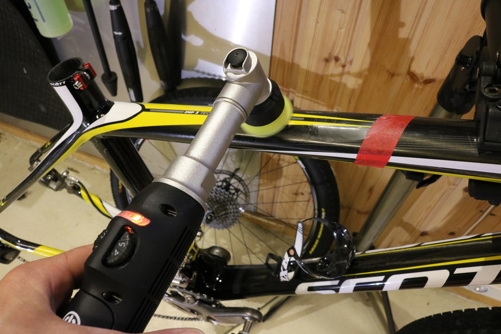

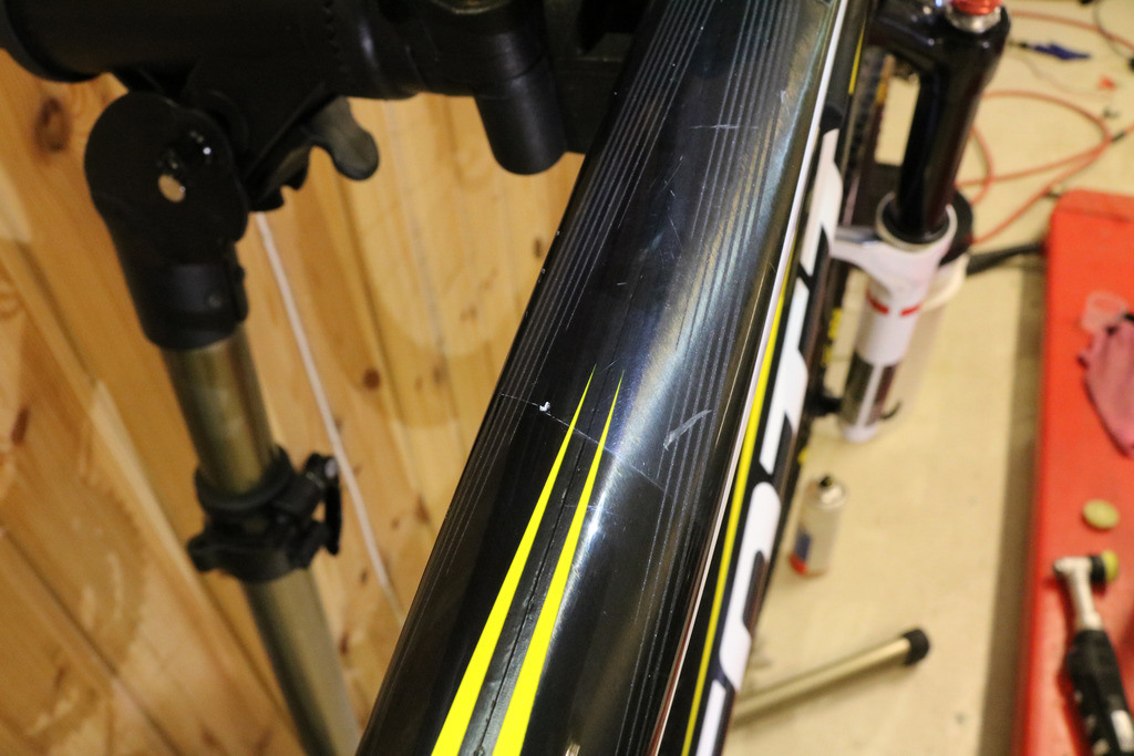

Gjør klar til et 50/50 bilde på ramma

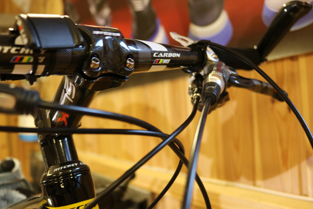

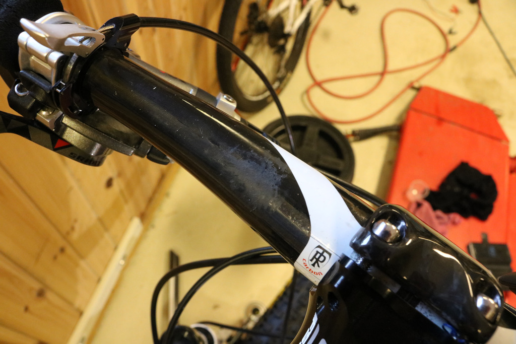

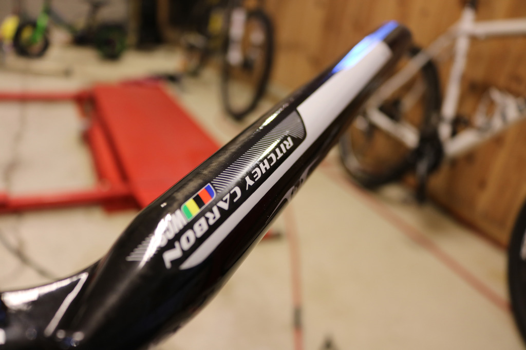

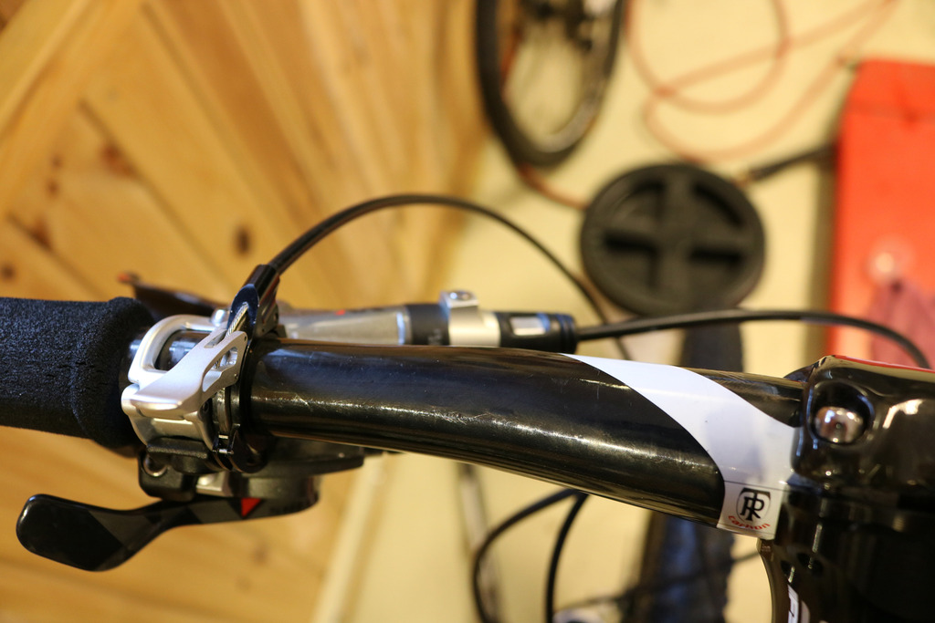

Måtte fjerne litt limrester på styret fra den forrige sykkelcomputern
Label off

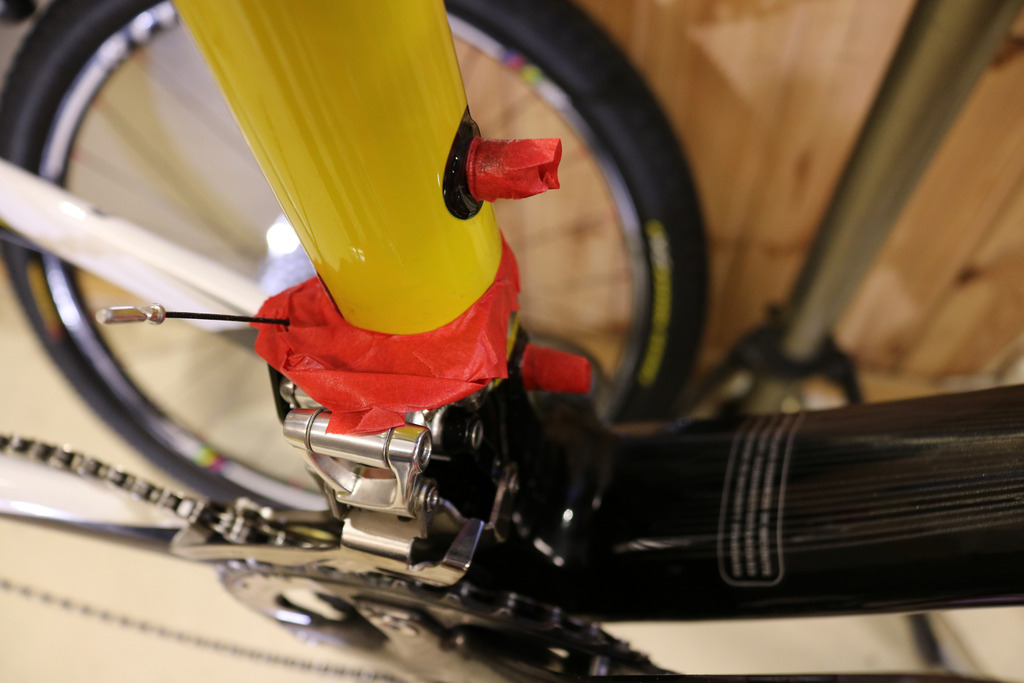

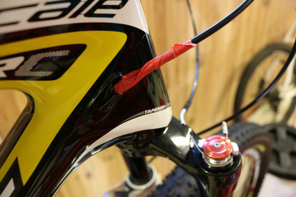

Maskerer litt

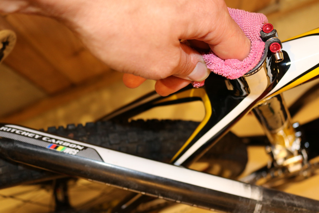

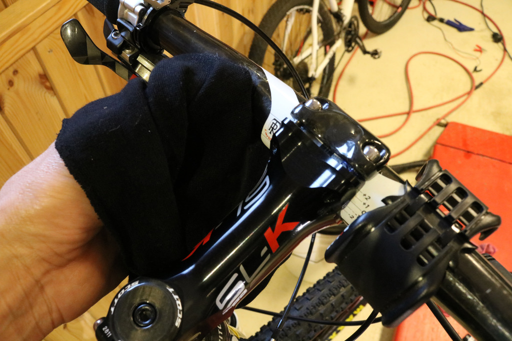

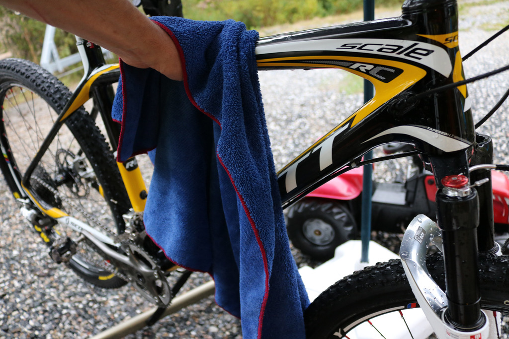

Wipedown med CF02

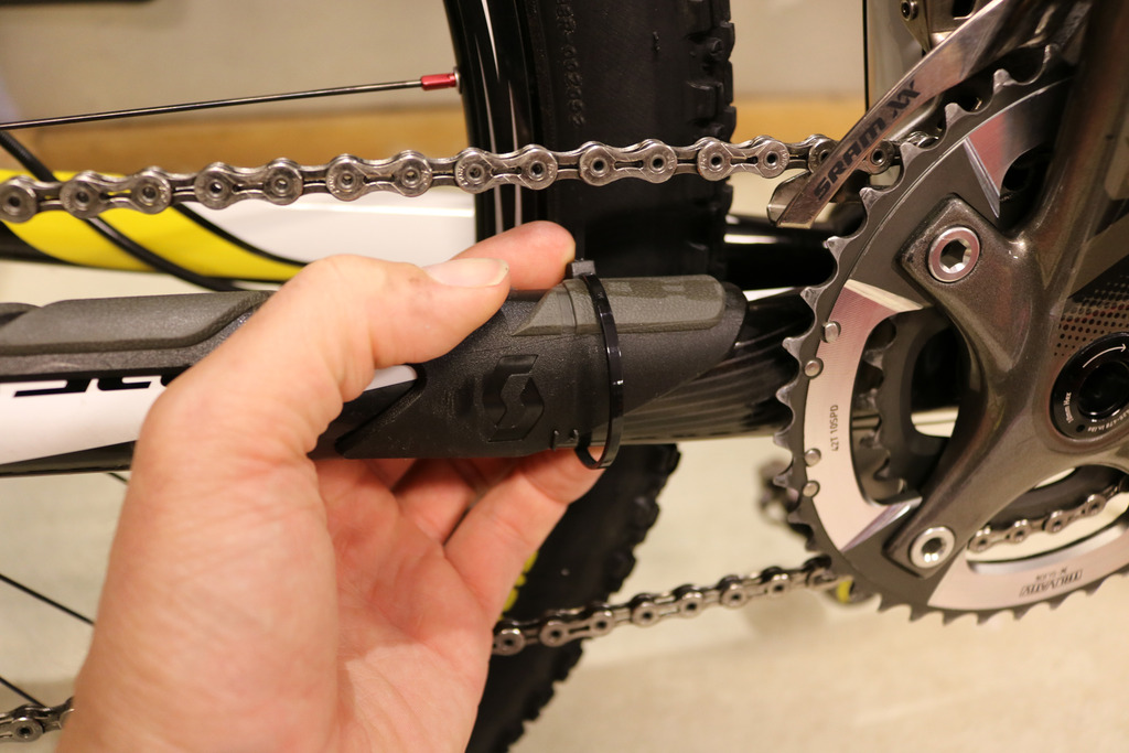

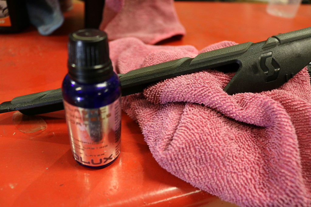

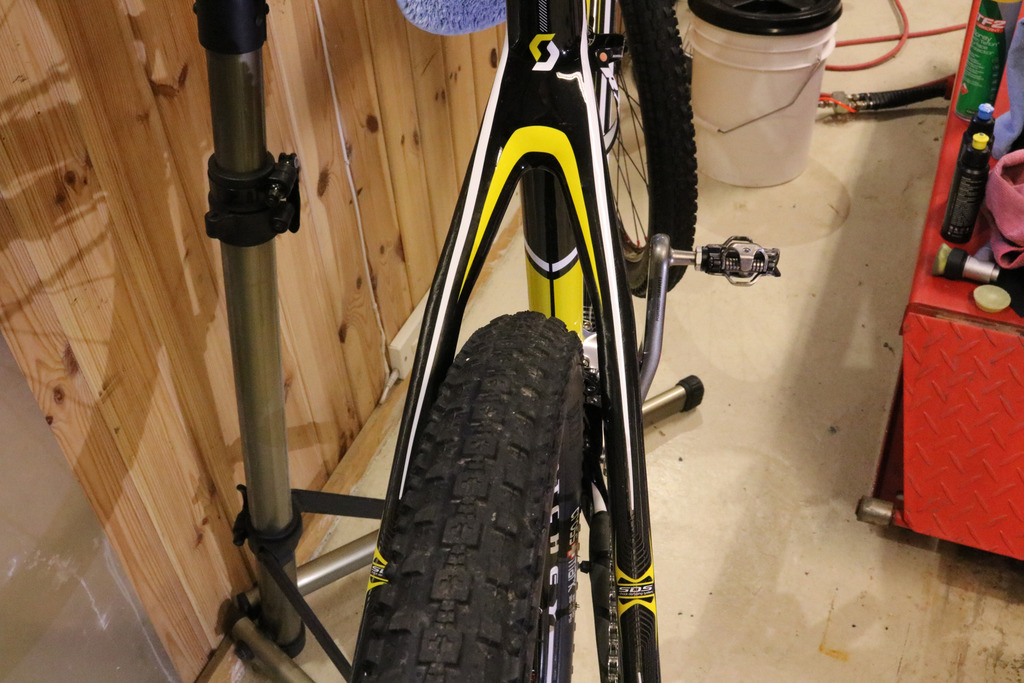

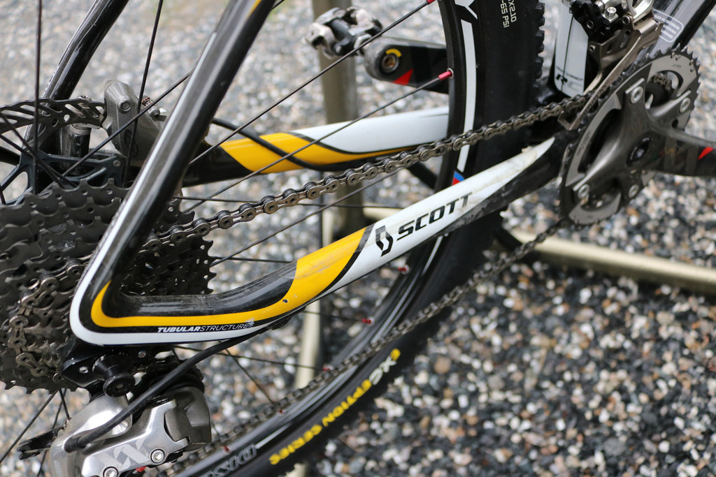

Kjedebeskytter er greit å ha å veldig viktig på en karbonramme. Den ble tatt av for å få vasket skikkelig under. Ble satt inn med Carpro Dlux før den ble satt på igjen

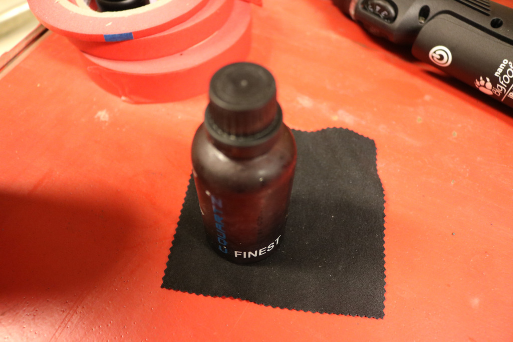

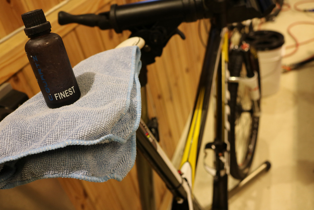

Litt coating bør gjøre vasking litt lettere fremover. Finest ble valget

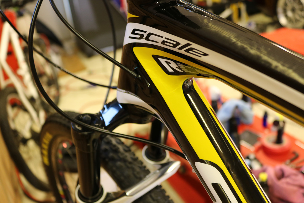

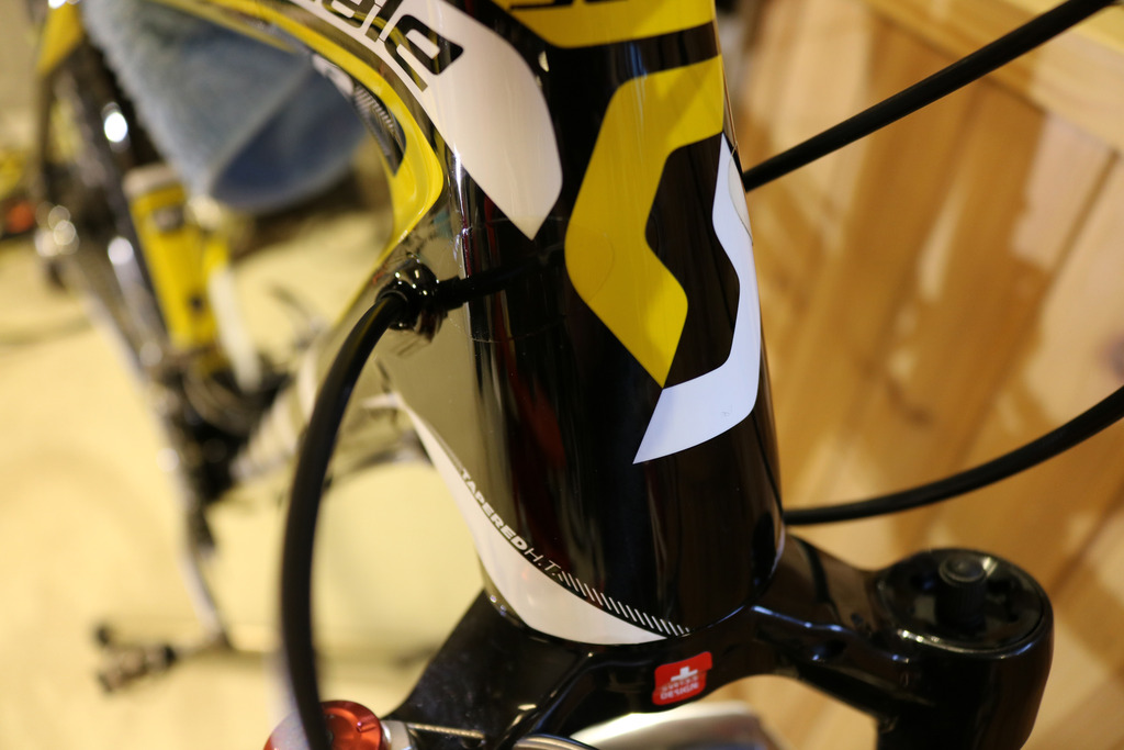

Satt på vaierbeskytter i klar folie på alle utsatte steder her foran og på gaffelen

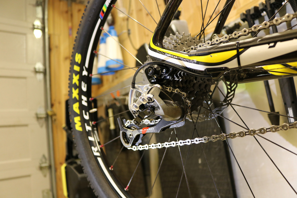

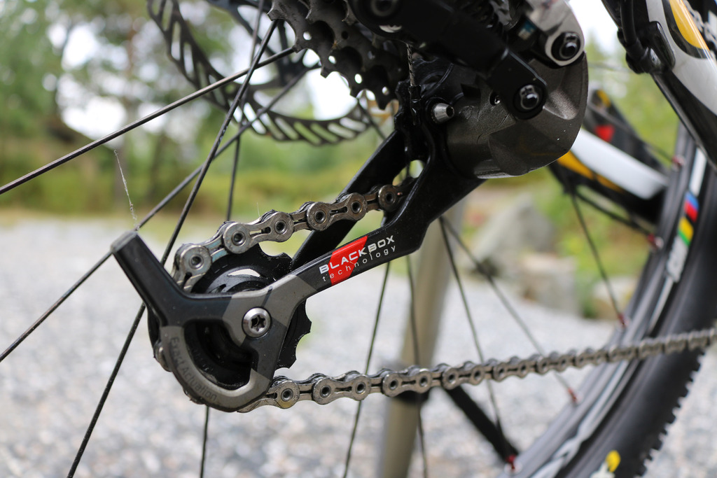

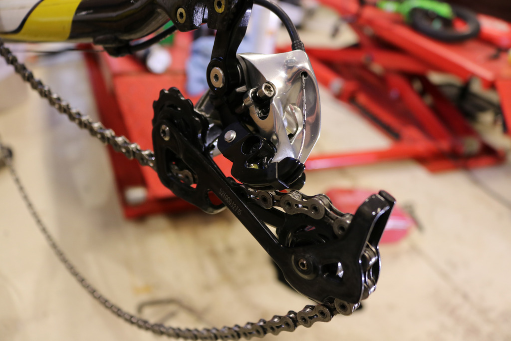

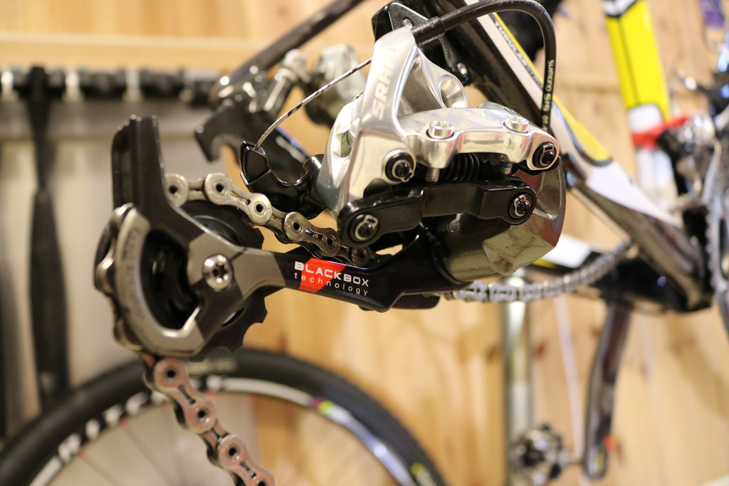

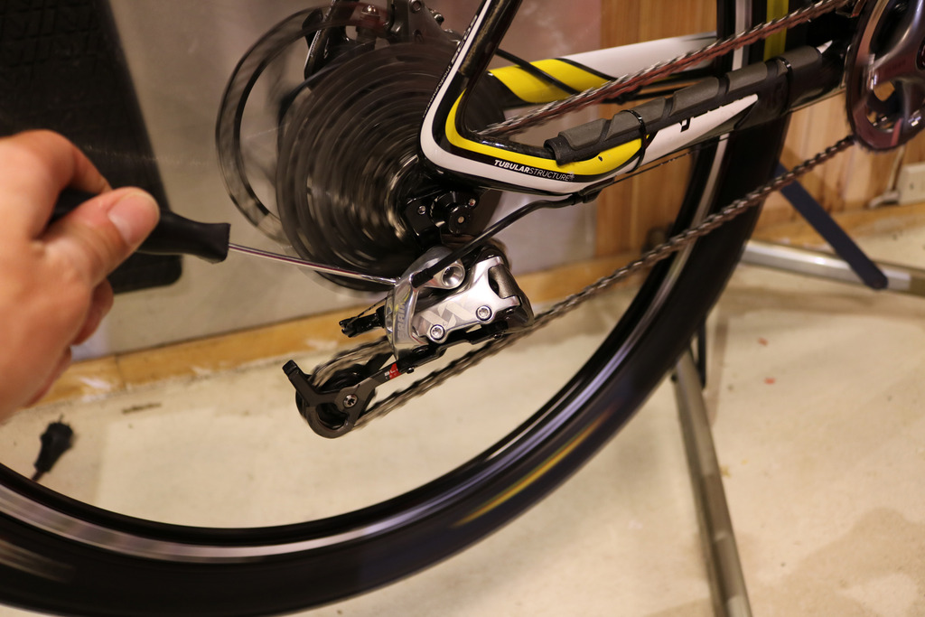

Justerte inn bakre gir litt

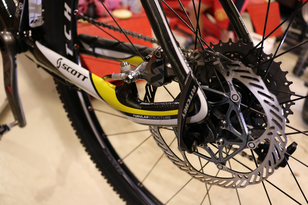

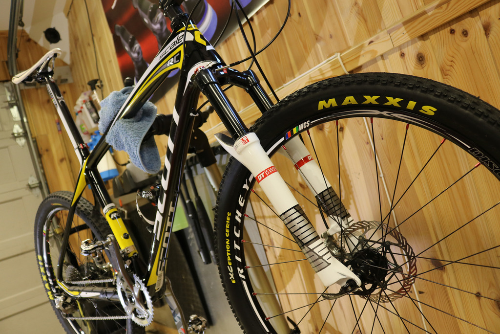

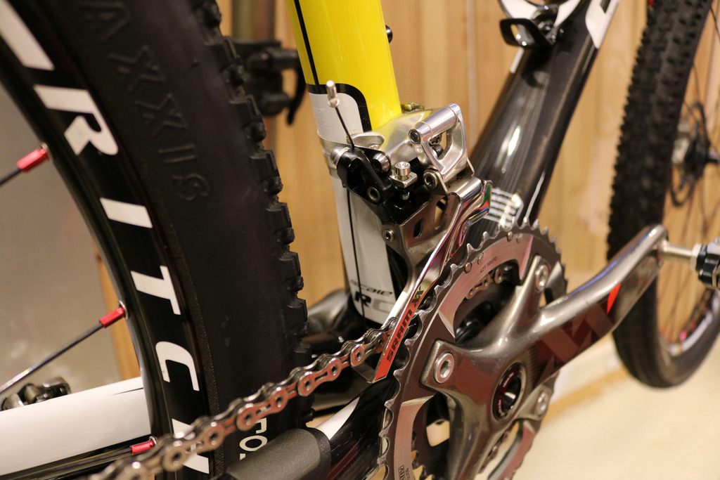

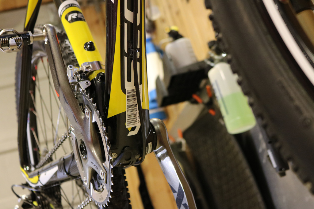

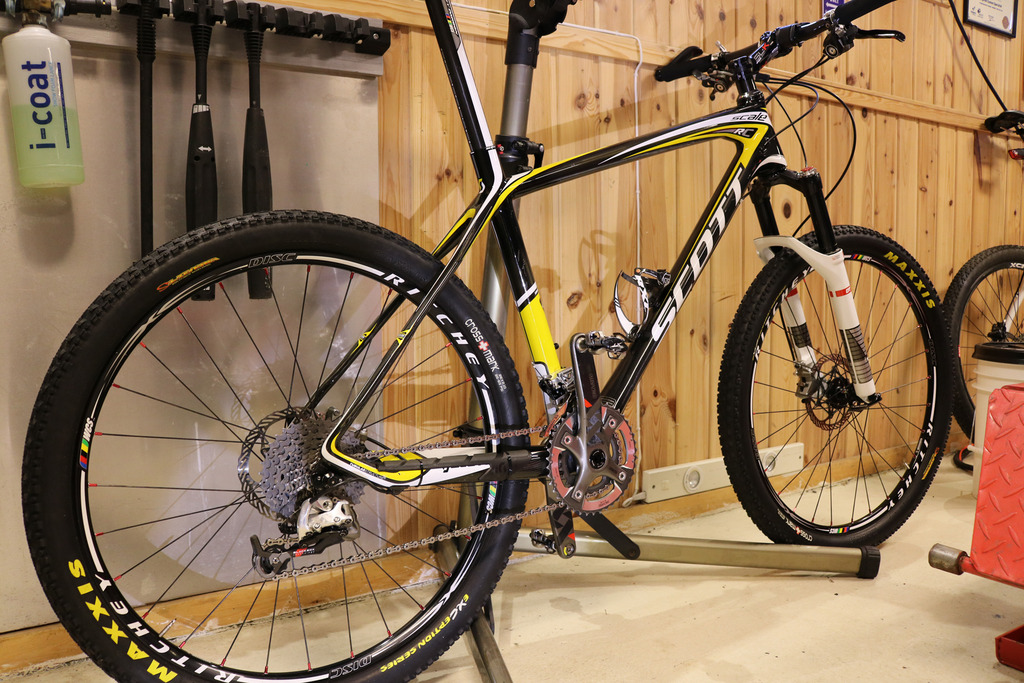

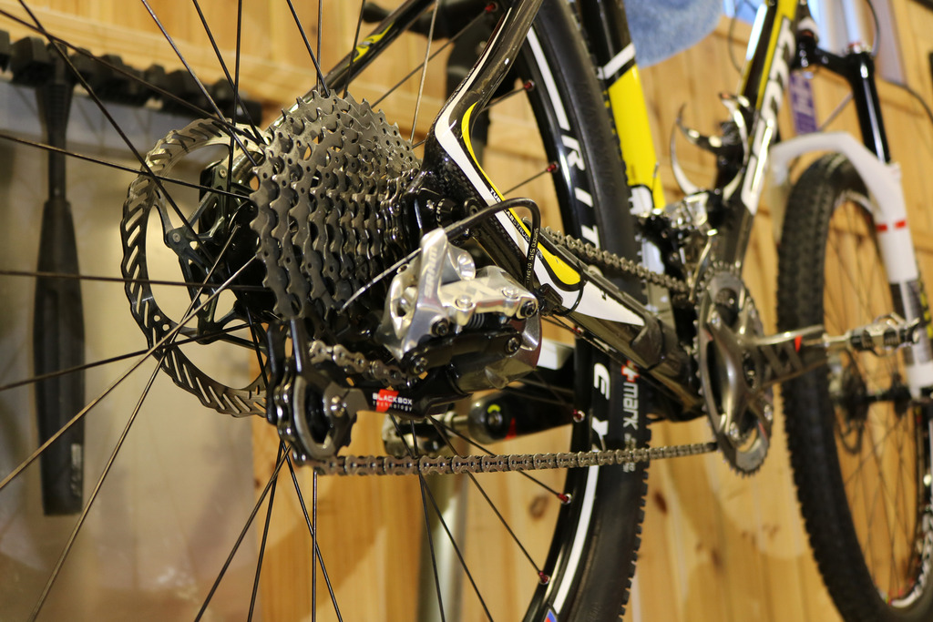

Finito :) Den har jo holdt seg relativt godt i forhold til hvordan den blir brukt og alderen tatt i betraktning.

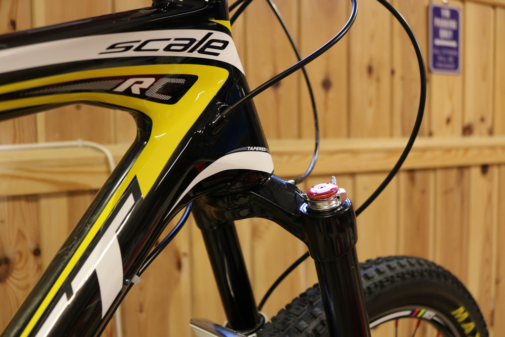

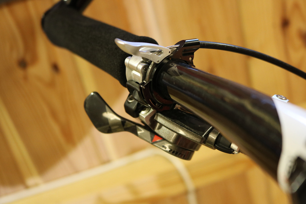

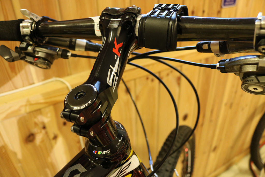

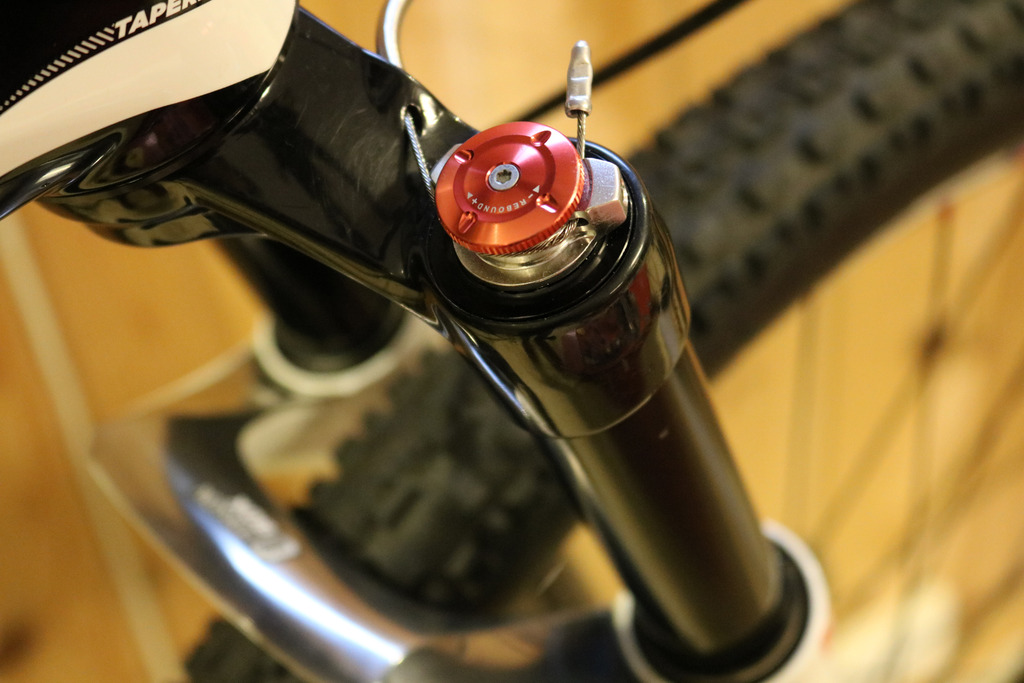

Justerbar retur på gaffelen og låsing fra styret.

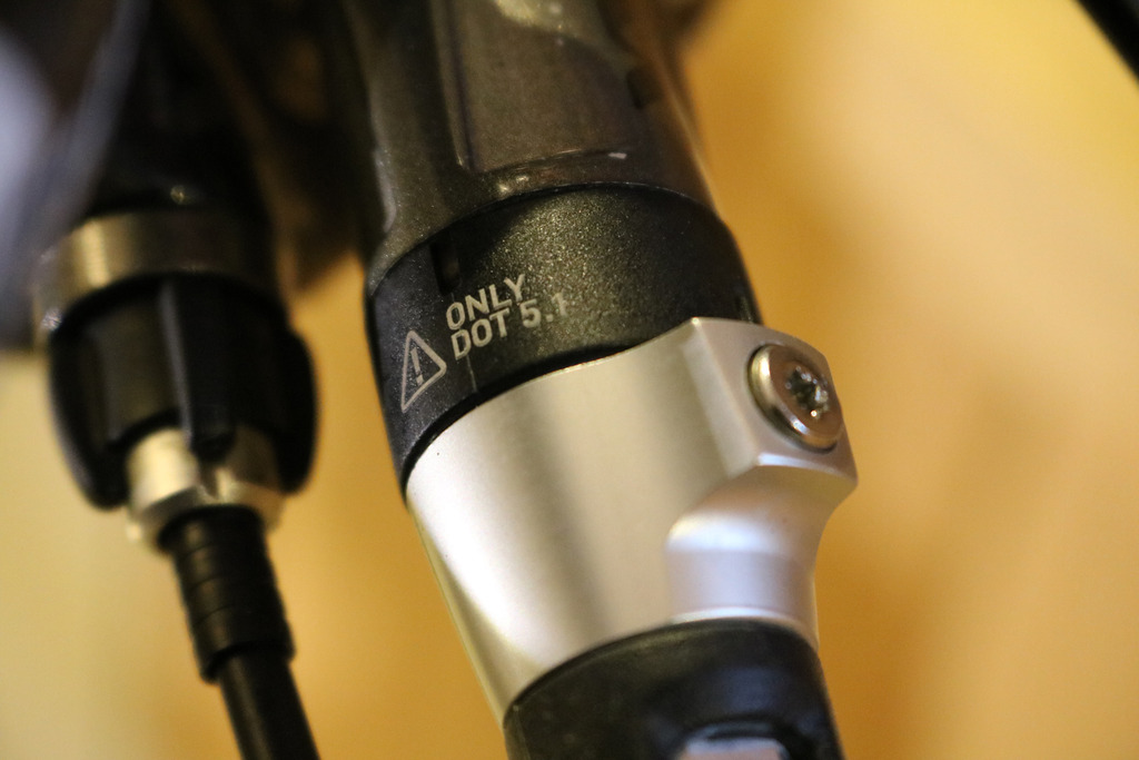

Bremsene måtte luftes etter å ha stått litt for lenge. Only dot 5.1. Heldigvis har jeg det stående fra bilen :lol:

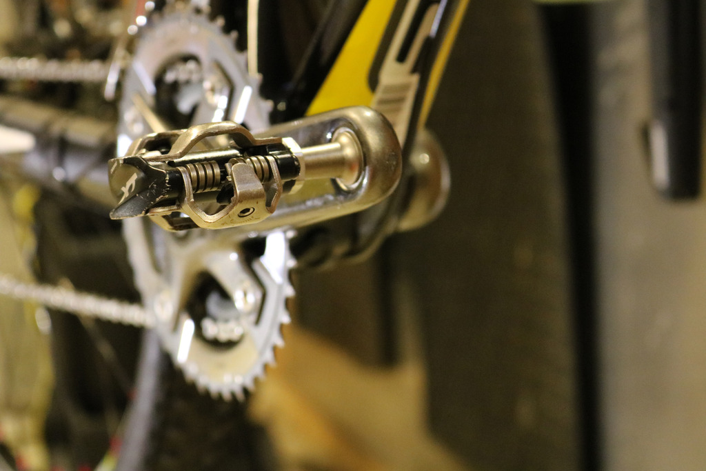

XT pedaler holder i massevis. De er solide og veier ikke alt for mye. Prisen opp til XTR eller andre alt. er alt for mye.

Elsker det! Den sykkelknaggen du henger den på så genial ut. Alt det man plutselig trenger når man leser er på detailersclub ;)

:) Det er en standard Biltema sak http://www.biltema.no/no/Fritid/Sykler/Tilbehor/Laste-og-oppbevare/Reparasjonsstativ-for-sykkel-2000019502/

Kan jeg gå på med Finest etter vanlig vask, eller trengs det noen form for behandling først?
Robin S
11 timer siden, E220-CDI skrev:
Genialt! Jeg kjører selv Scott i racer, og må si at den oser av kvalitet selv om den ikke er av de aller dyreste.
Flotte sykler ja :) Det er jo mulig, men best resultat får man vel med en liten runde polish først så man er helt sikker på at den er så ren som mulig og at resultatet du forsegler er feilfritt. Ville også kjørt en wipedown med monopol, cf02 eller lignende så oljene fra polish var helt borte så er både resultat og holdbarhet ivaretatt.

Hei. Skal i gang med både terreng og landeveisyklene mine nå så dette var god inspirasjon. Tar du kassetten og resten av drivverket med Surfex?
Blir ikke det litt sterkt med tanke på fett?
Robin S

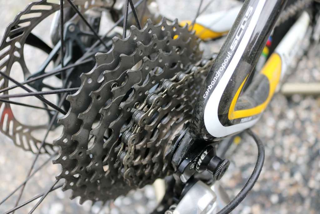

Kult :) Kasett og kjede ble renset med surfex og satt inn med ny olje umiddelbart. Sykt viktig å ha det rent der mer eller mindre hele tiden så det ikke ligger noe møkk der å sliter unødvendig for ny xx kasett koster jo over 2000 :wacko:. Vurderer å selge den egentlig da jeg ikke bruker den lenger desverre, men får vel ikke noe igjen for 26" lenger nå som alle skal ha 27,5 og 29.
