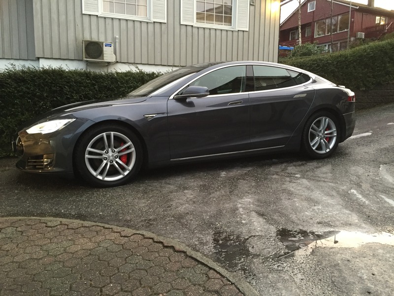

Et bilmerke som er godt kjent for de fleste, men de aller fleste tenker nok "lakk fra helvete".
Denne Tesla P85D er under et år gammel, og er greit holdt.
Bilen ble levert ganske seint på kvelden, så det ble ikkje skikkelig undersøkelse av lakken der og da.

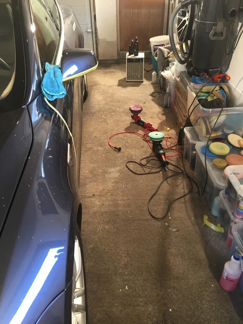

Fredagen startet med og tette igjen diverse hull i garasjen og koble ny sikringer slik at eg hadde 3 faset varmeovn for helga.

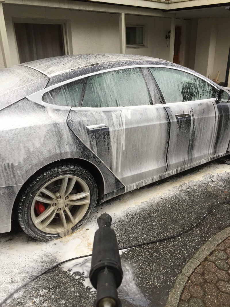

Forvask starter i kjent stil med Prickbort i lett regn, og haglbyger

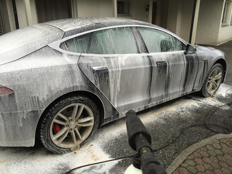

Skummet så bilen med Bilt Hamber Autofoam og det var en del skit som ble fraktet bort fra lakken

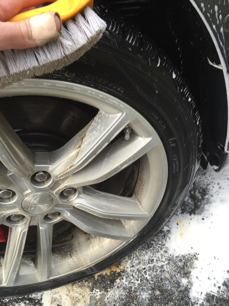

Etter avspyling  fikk bilen enda en runde med prickbort å spylt, så ble bilen håndvasket med ullhanske og Maxi suds II i bøtta.
Dekk ble skrubbet med en liten skvett surfex som var igjen.

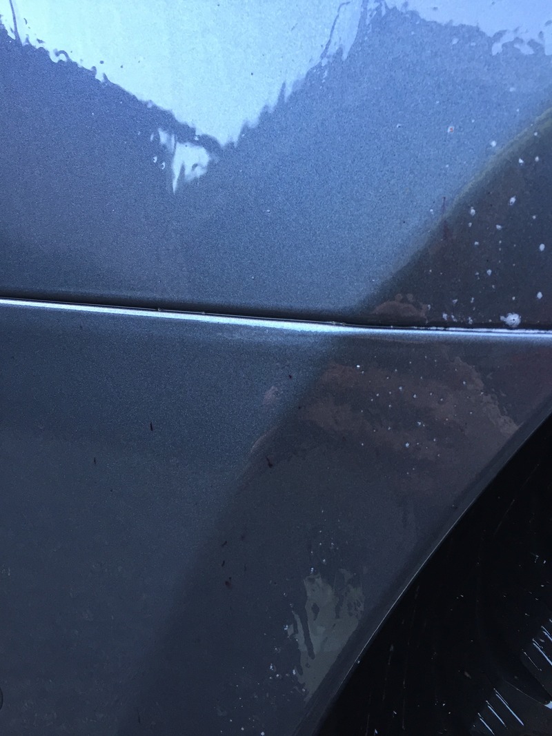

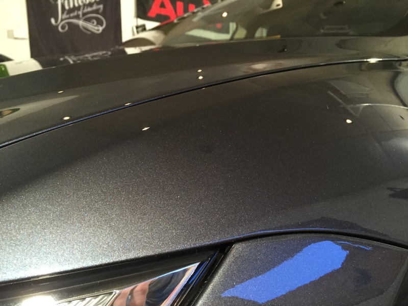

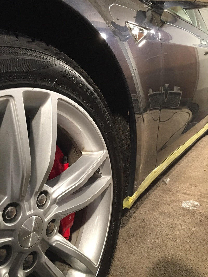

Felger og lakk fikk Nanolex Wheel & Metal, vanskeligt og sjå på denne fargen, men fant litt.

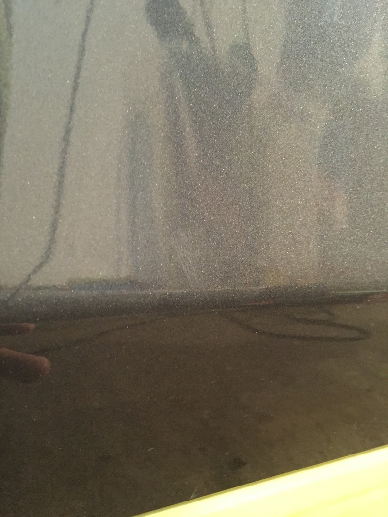

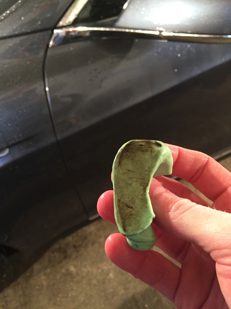

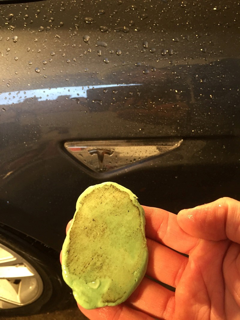

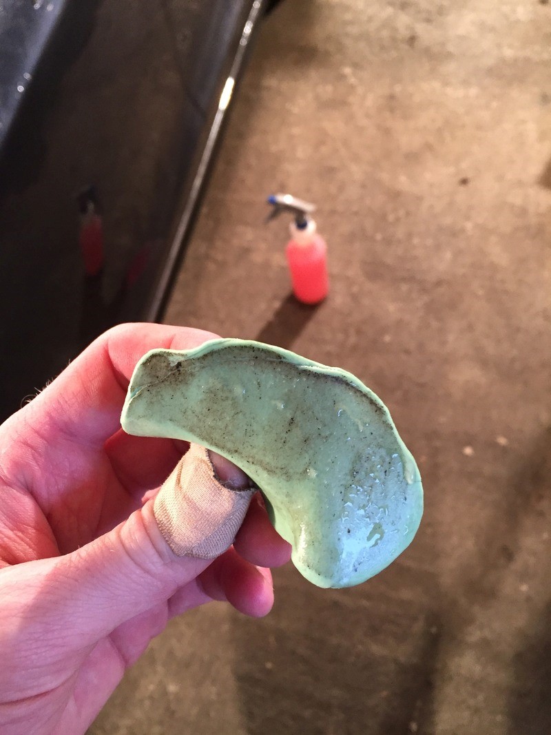

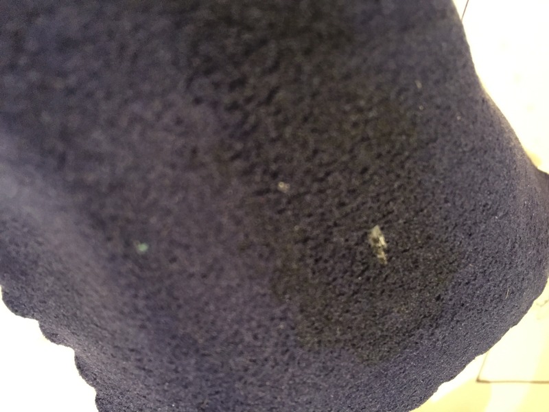

Kjørte så bilen inn, gikk over med clay som eiger hadde lagt i bilen.
Ikkje brukt Gyeon sin clay før, den tok det meste, uten marring, og som vist på bilder så var det litt igjen på bilen.

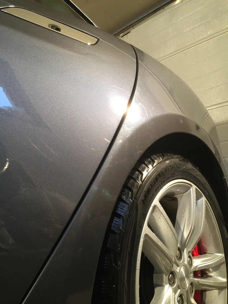

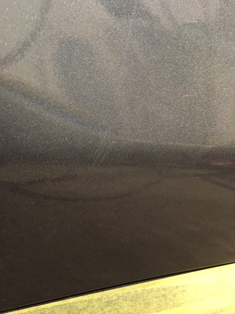

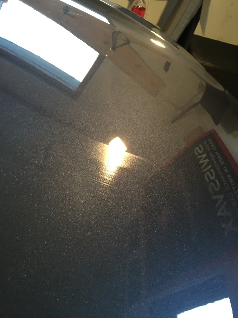

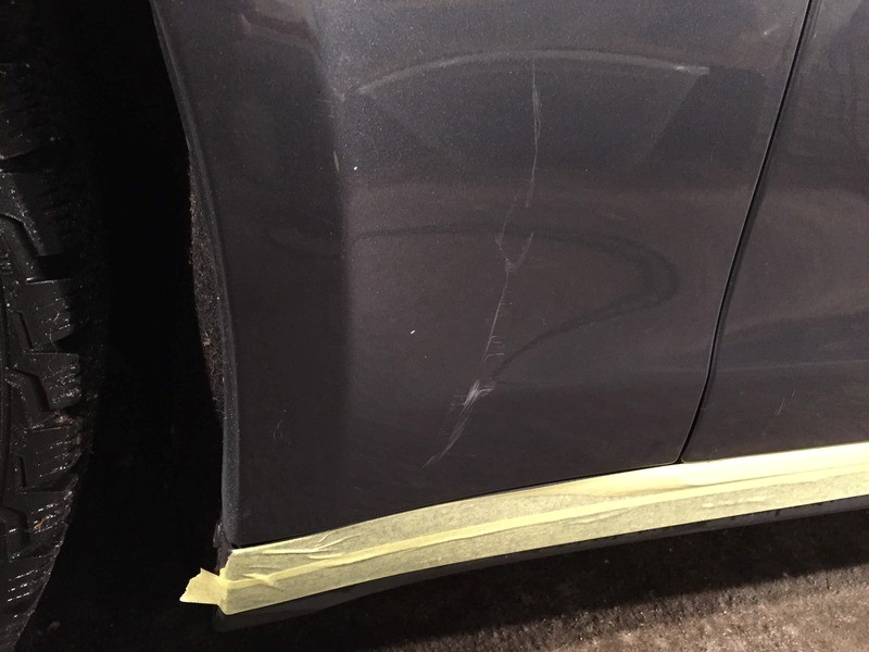

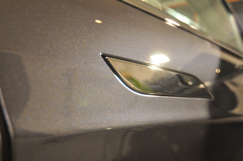

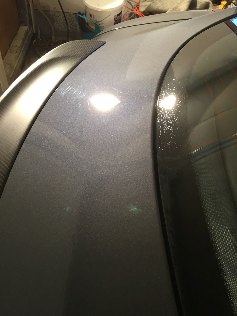

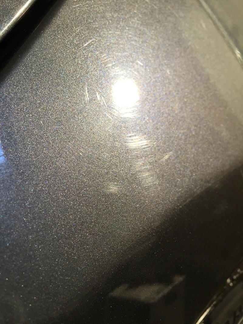

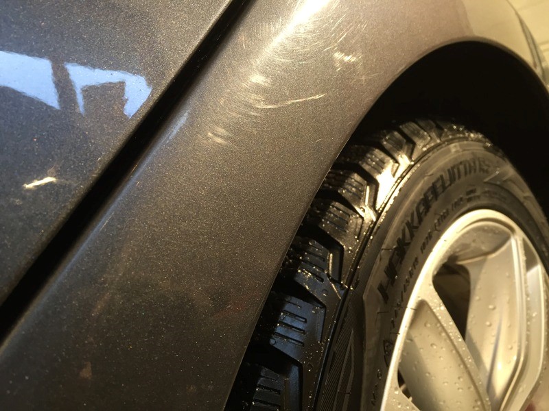

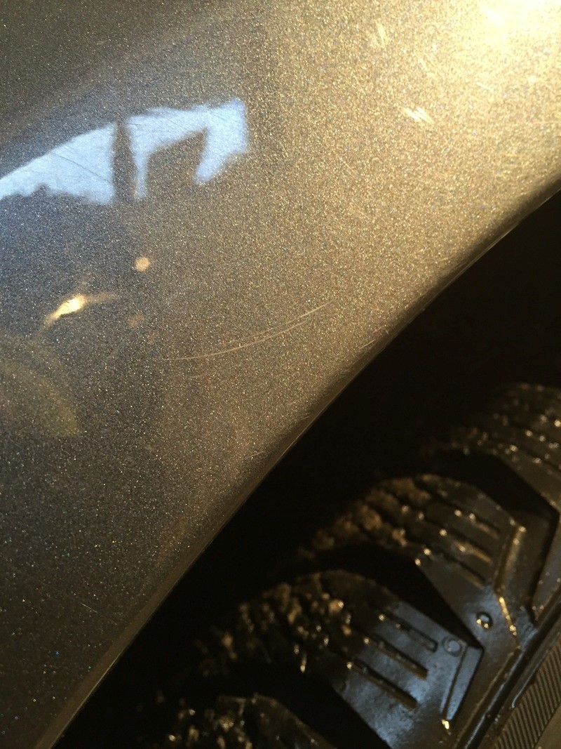

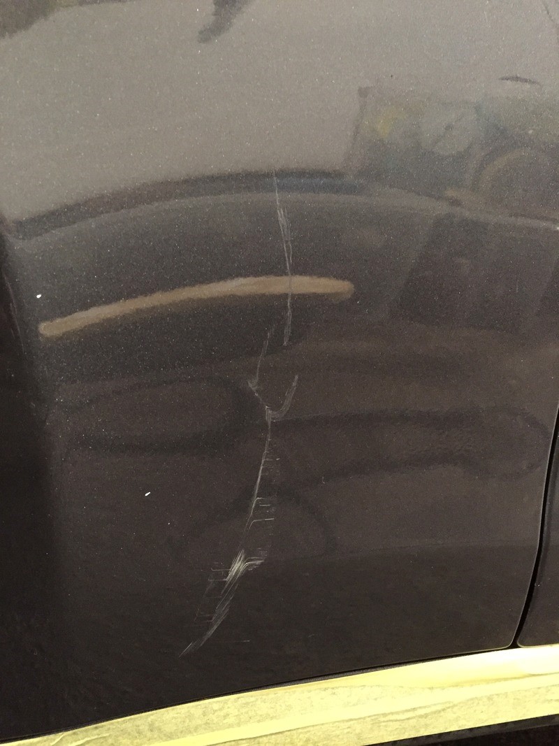

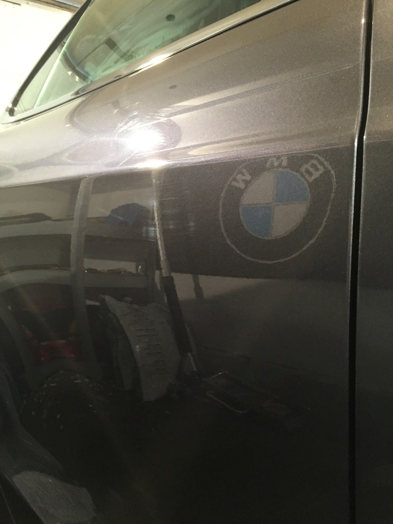

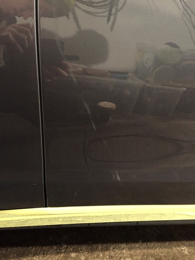

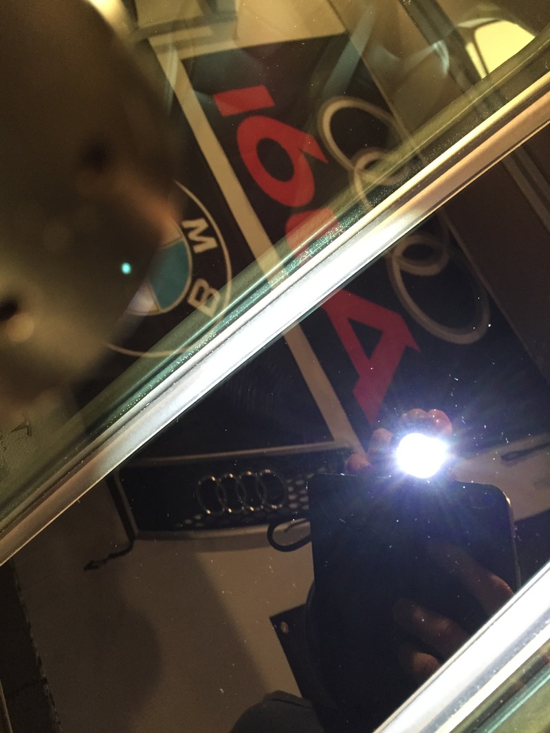

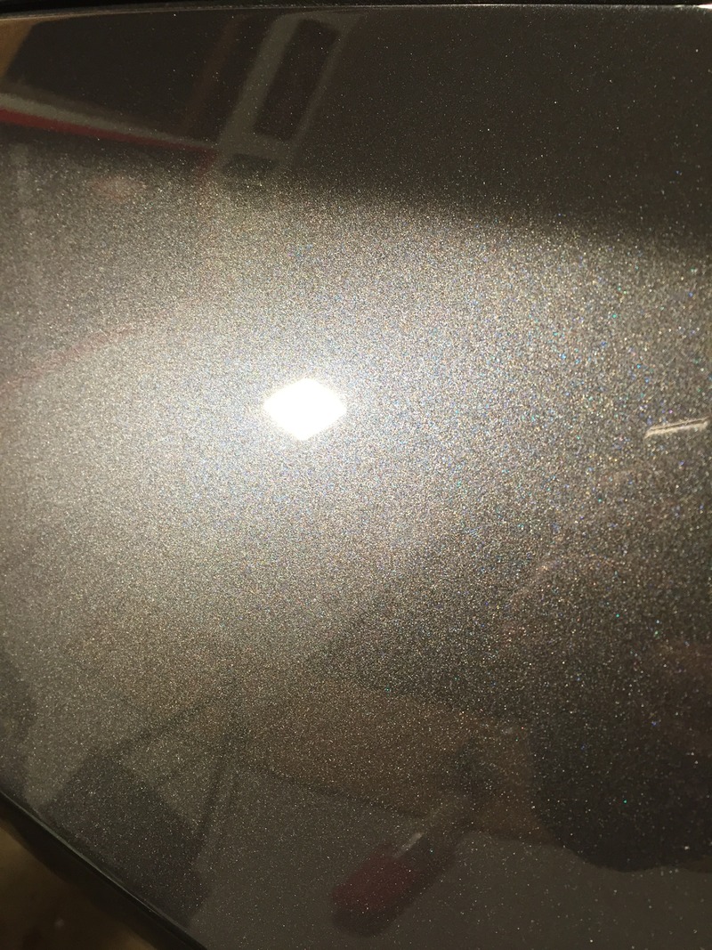

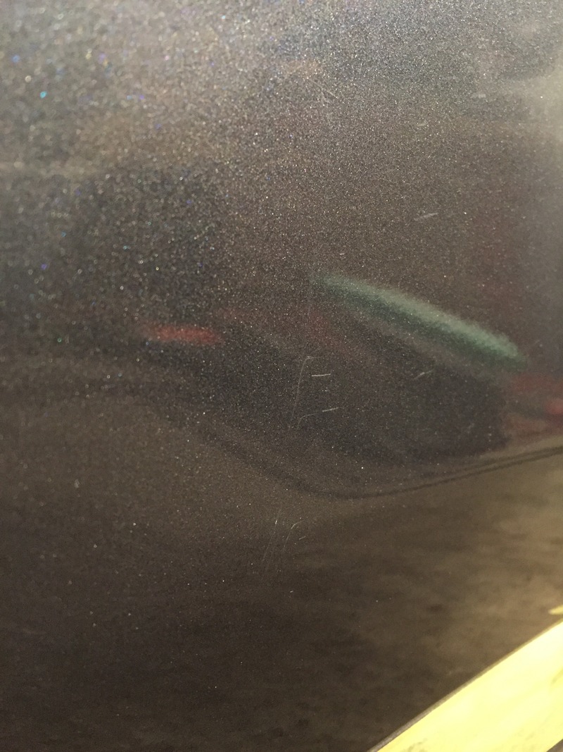

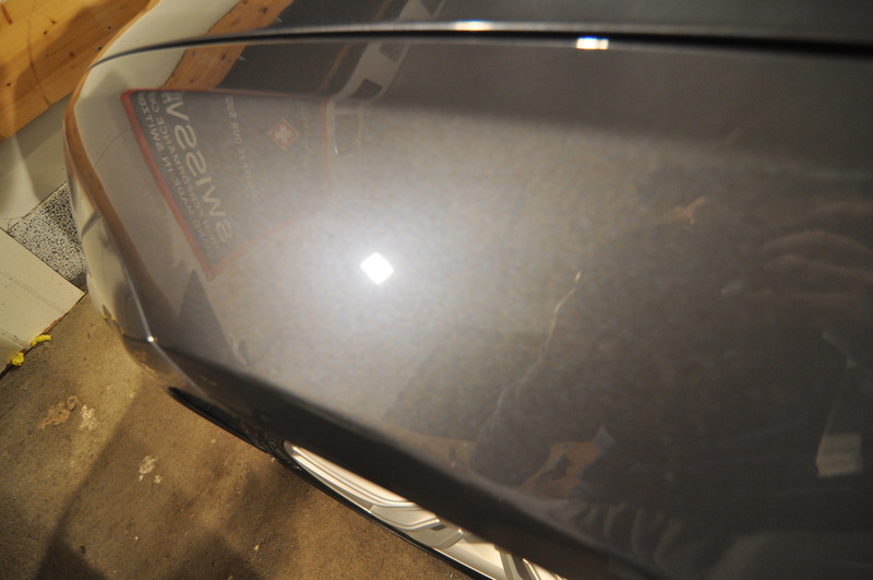

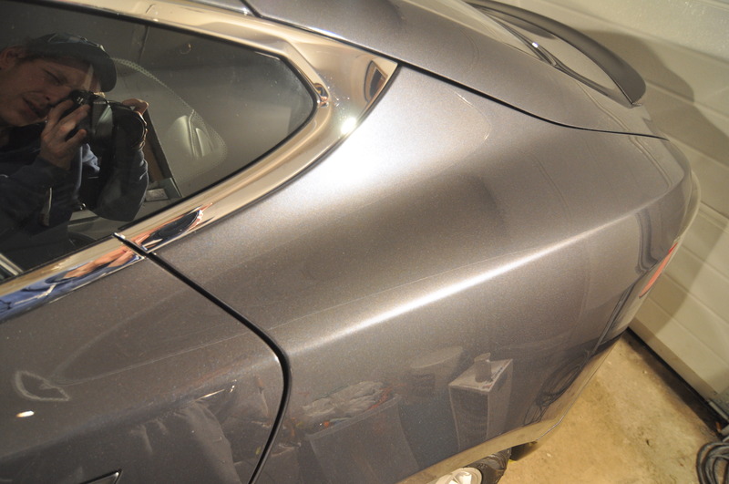

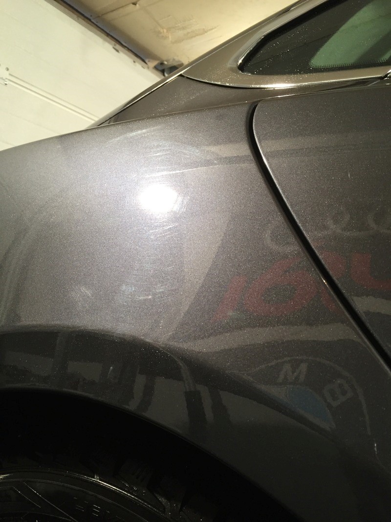

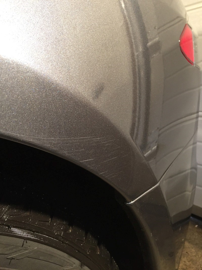

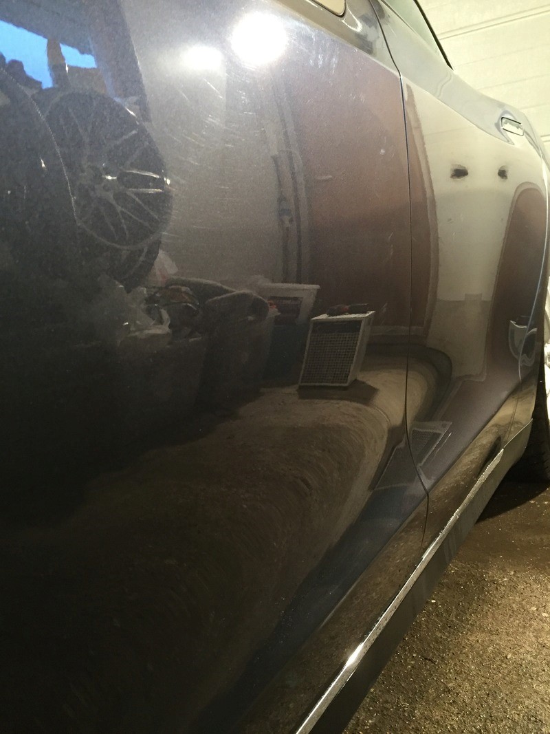

Inspeksjons bilder viser en del swirls, en del varierende riper.

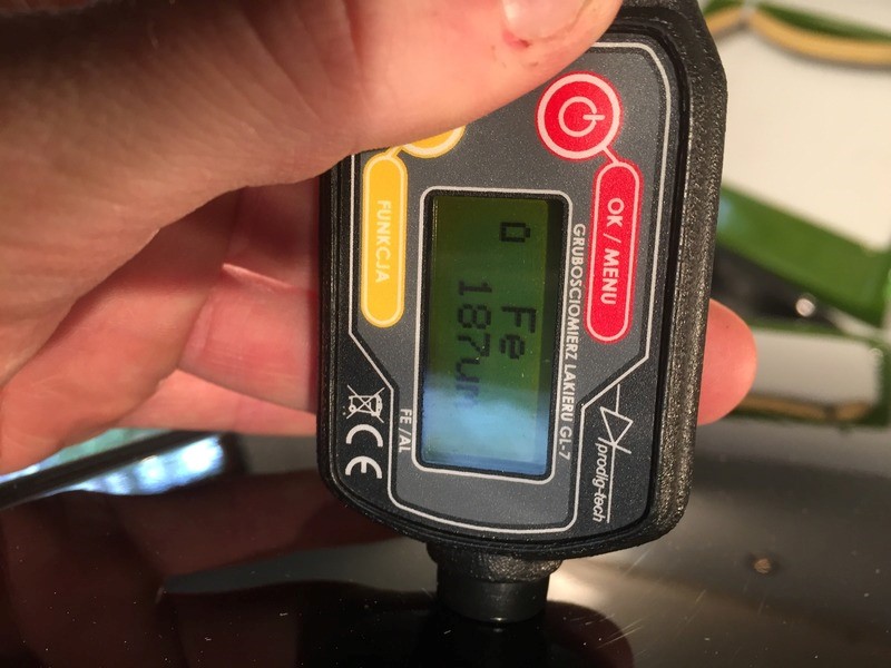

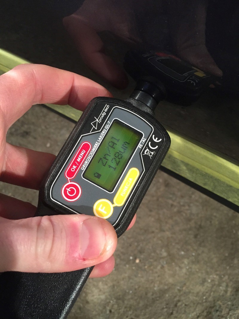

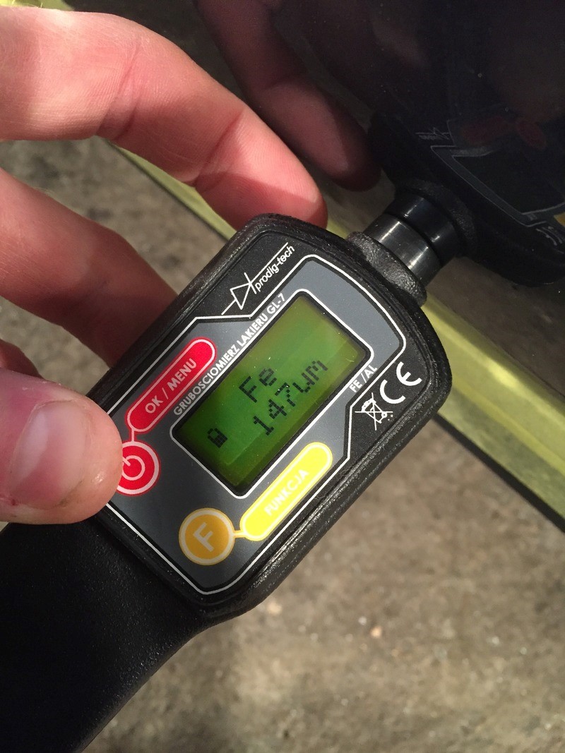

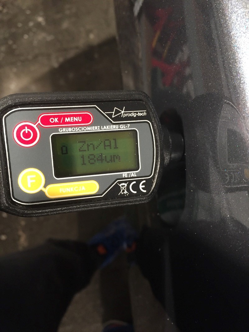

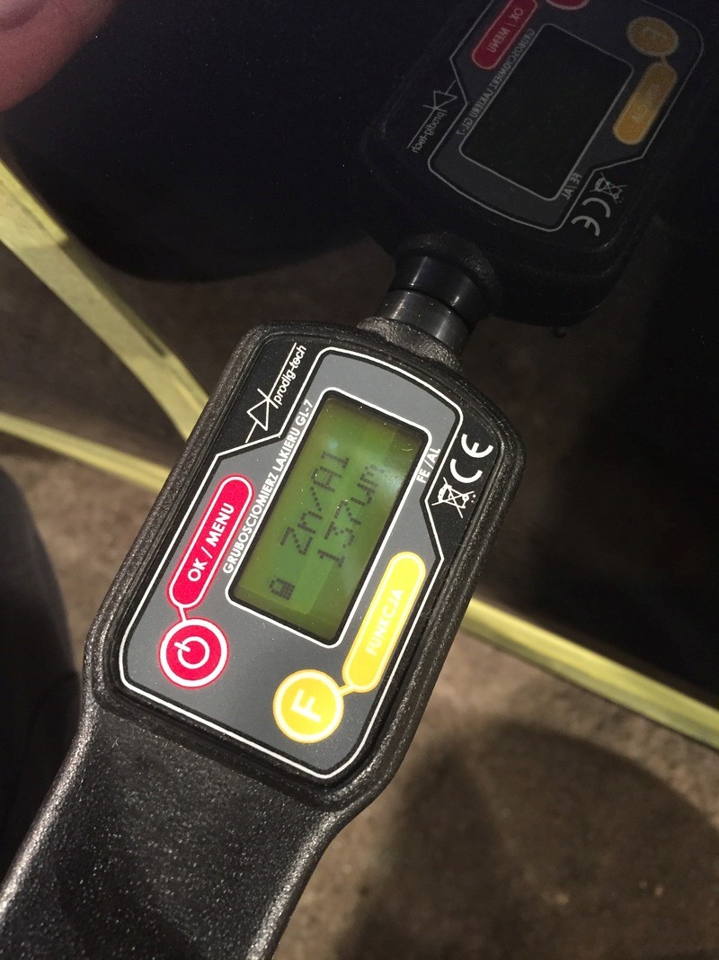

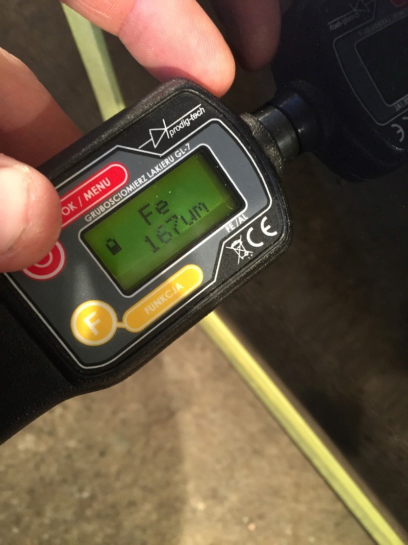

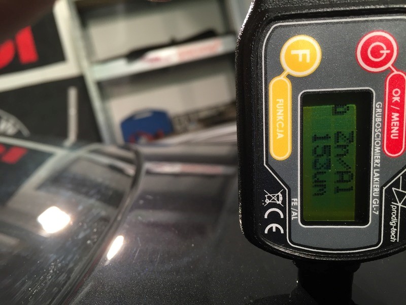

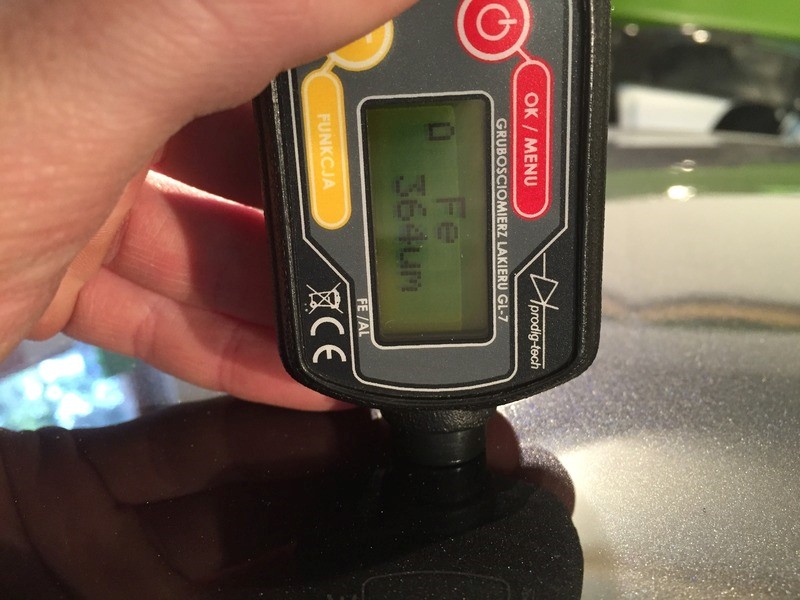

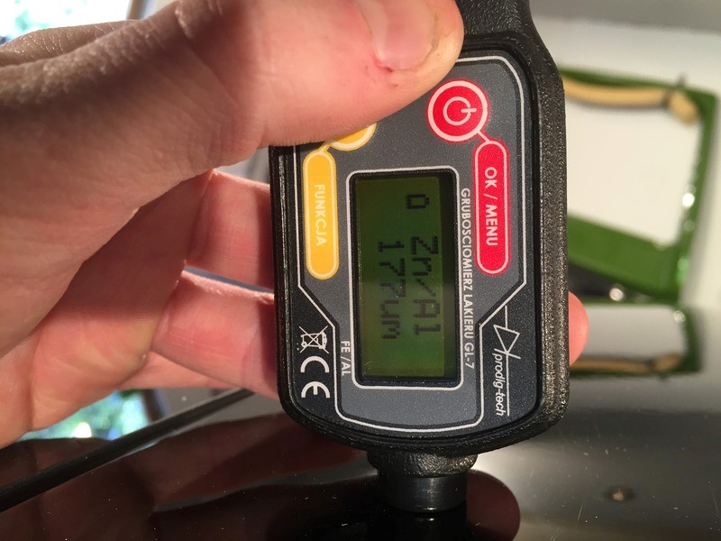

Så ble lakktykkelsen sjekket, den låg mellom 130-170 for det meste, panser var over 300 og det har eg blitt fortalt er omlakkert.

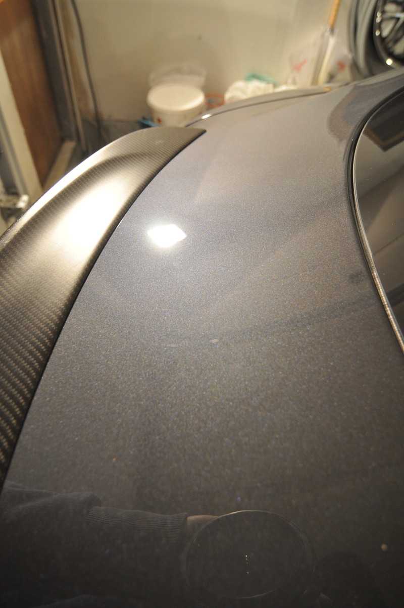

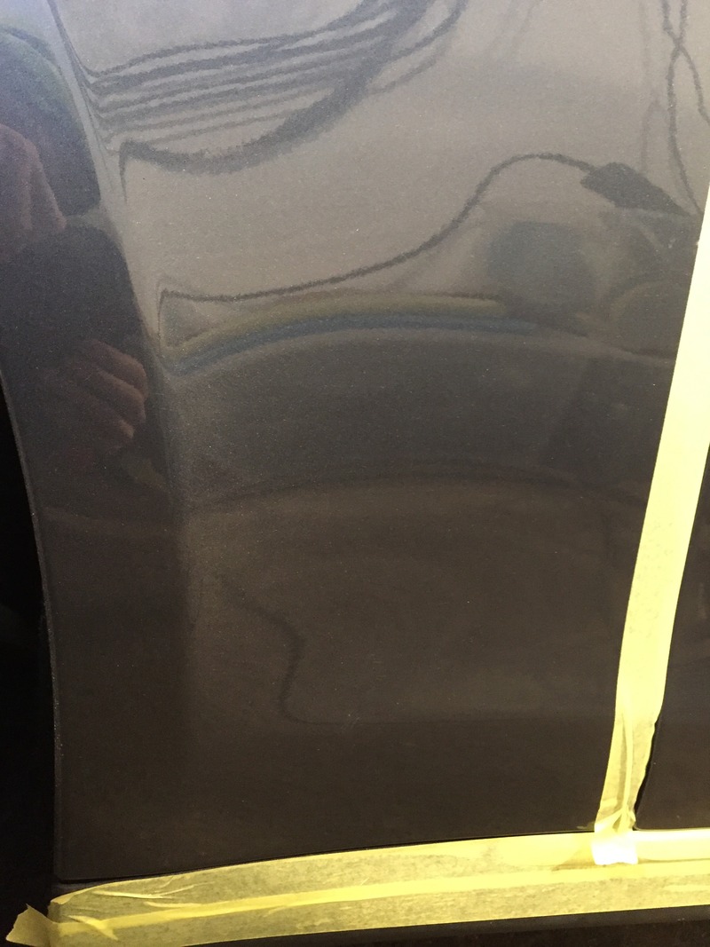

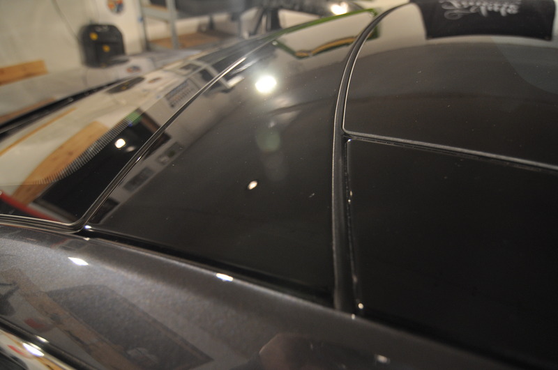

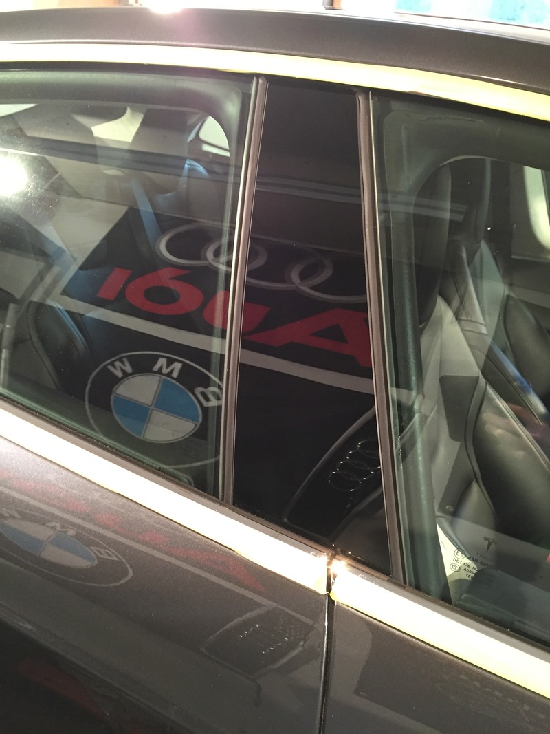

Har lite 50\50 bilder, men det ble en del prøving med komboer, gikk for det meste med Rupes grønn, med innslag av scholl S03 SS edition på enkelte plasser, men det laget utroligt masse holos. Ble også brukt Rupes gul til Pianolakk på tak og dør stolper. Maskiner ble Flex PE 14-2 150, Rupes 21 m\15 bakplate og Rupes 75. Samt en del "Elbow grease".

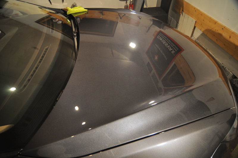

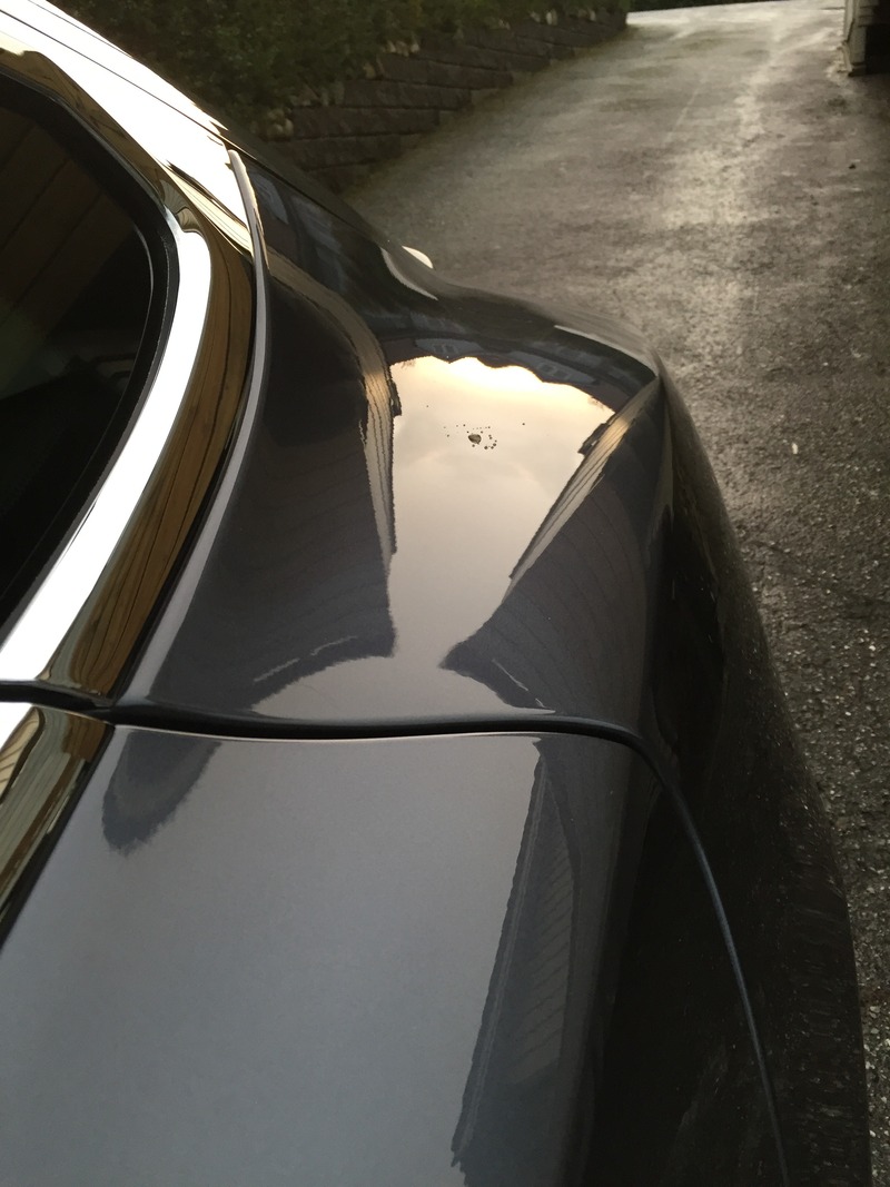

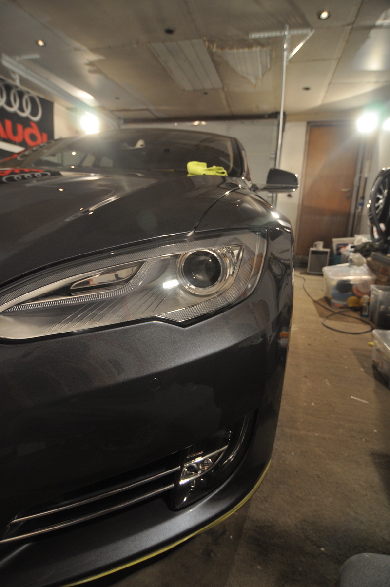

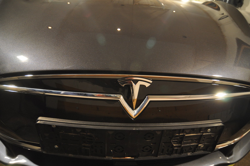

Et par etterbilder av diverse plasser

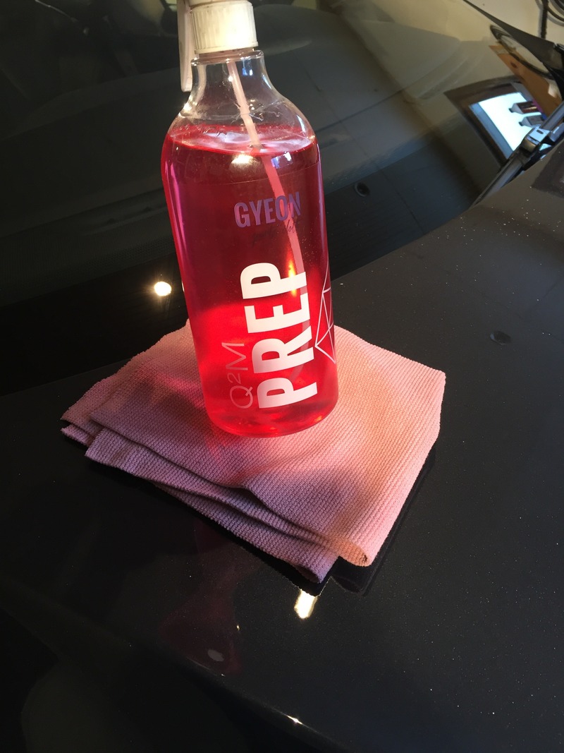

Ble så tatt wipedown over hele bilen med Gyeon Prep
Eiger leverte med Gyeon Q2 Mohs, ble lagt 2 lag

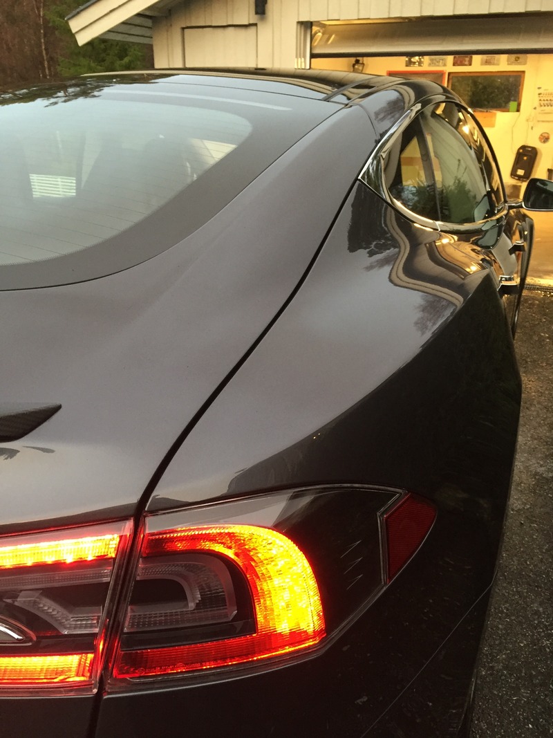

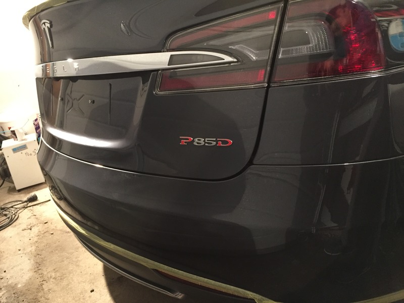

Et par ferdig bilder inne siden det var sent på kveld og masse regn

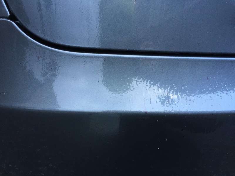

Coating herdet i nesten 24 timer før det ble lagt Gyeon Cure

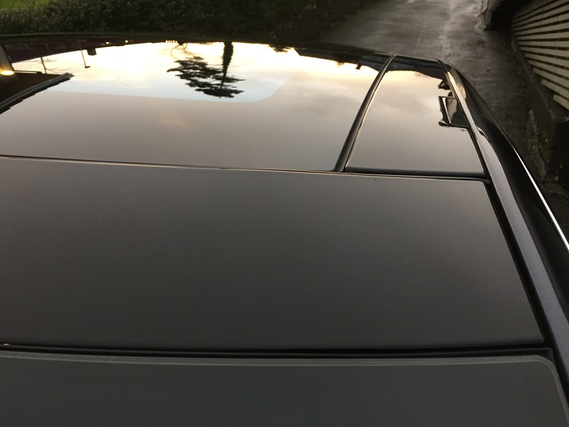

Leveringsdagen var det litt dagslys etter jobb, å fikk dermed sett over bilen

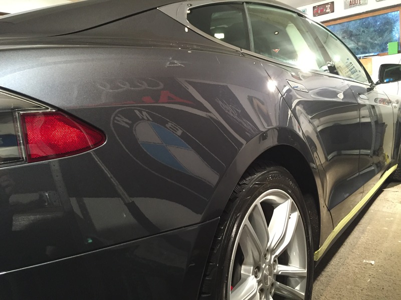

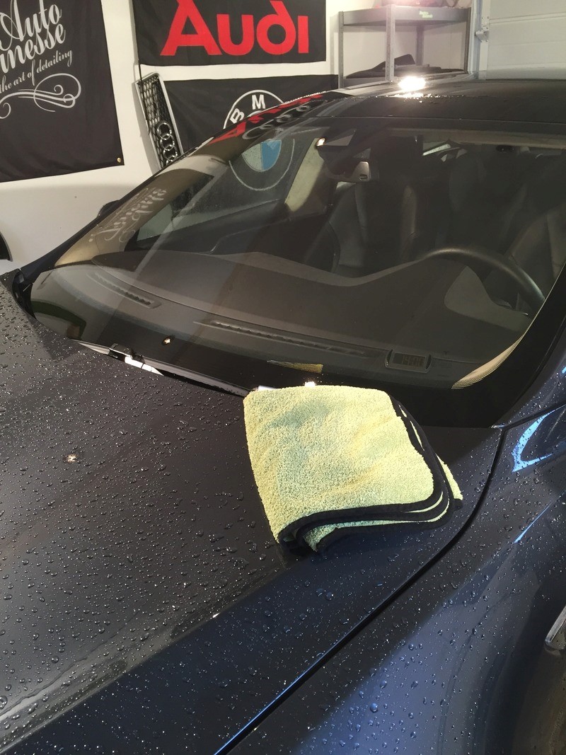

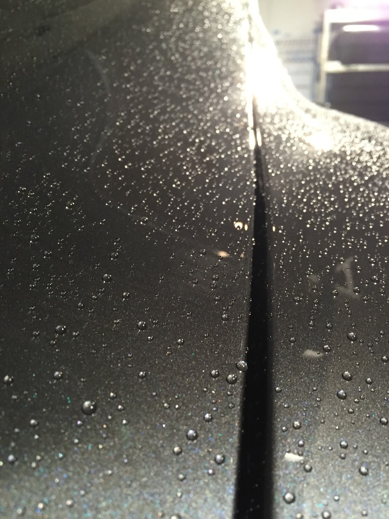

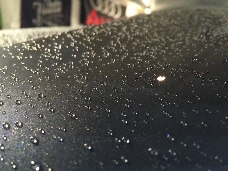

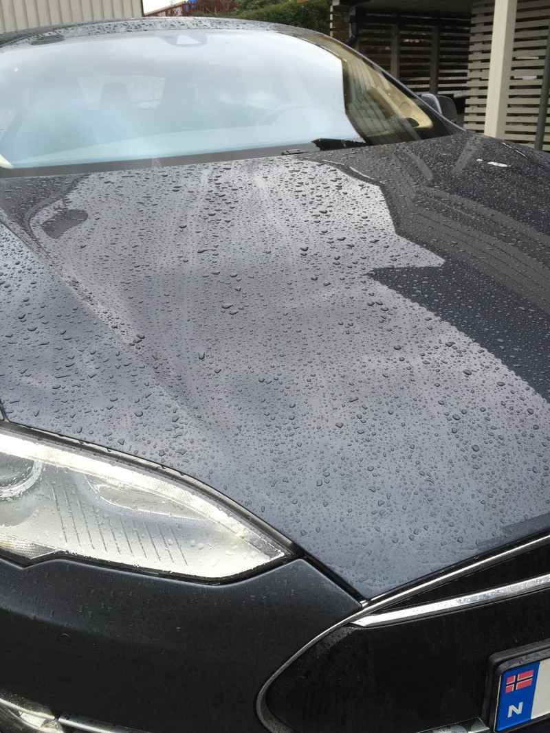

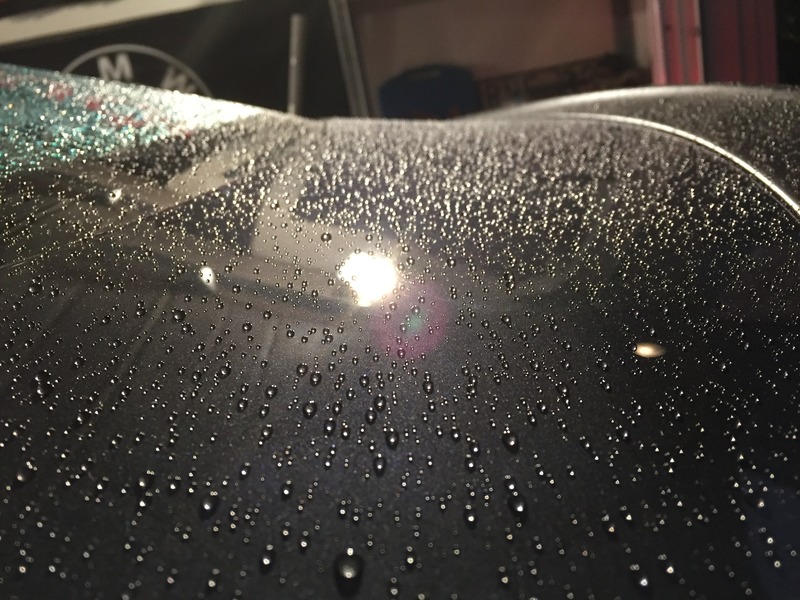

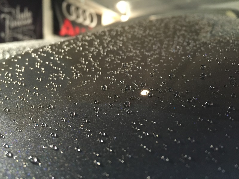

Å selfølgeligt kom det regn igjen, et par beading bilder inne før den ble levert til eiger
Tidsforbruk endte på ca 19 timer fordelt på 3 dager.
