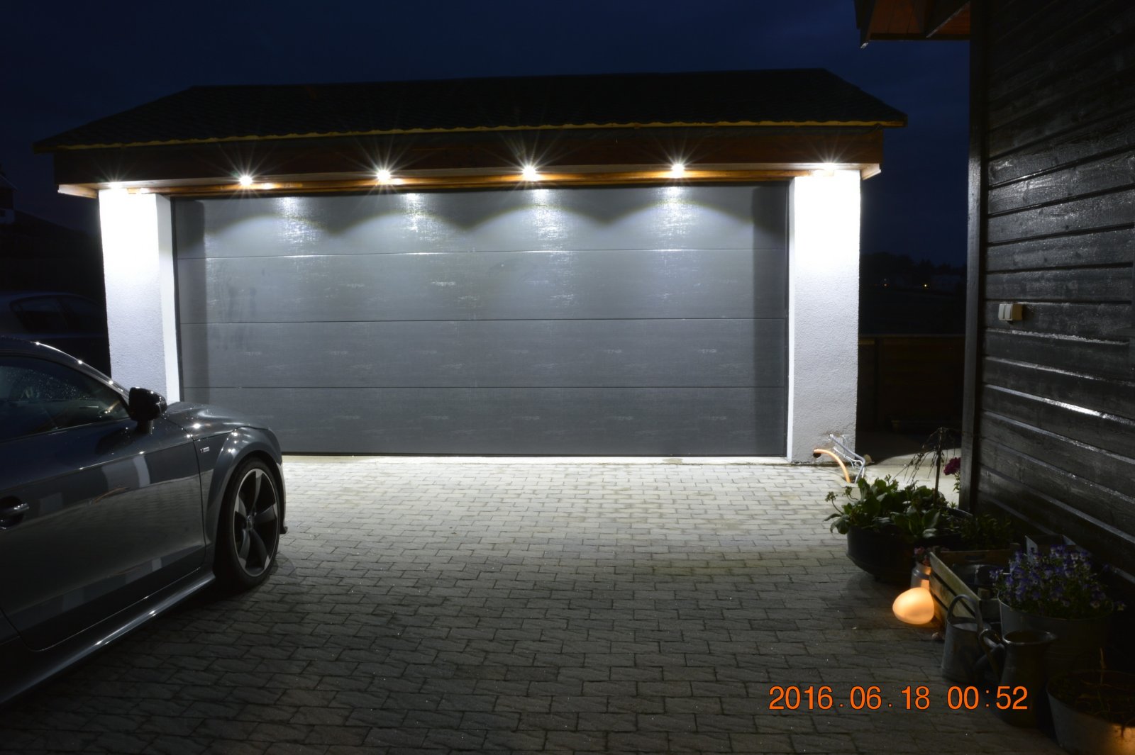

Bilde av porten. Her har jeg nettopp satt inn lys LED spot

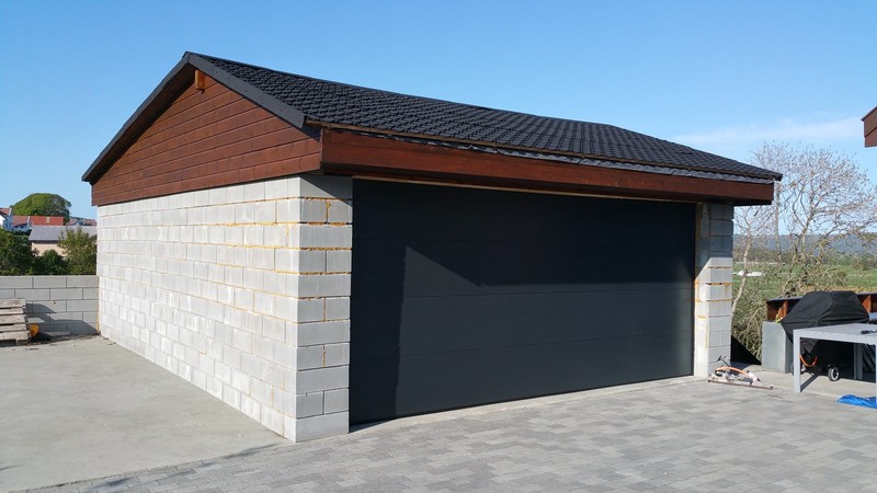

Bilde når panel er malt 1strøk, men ikke pusset vegg

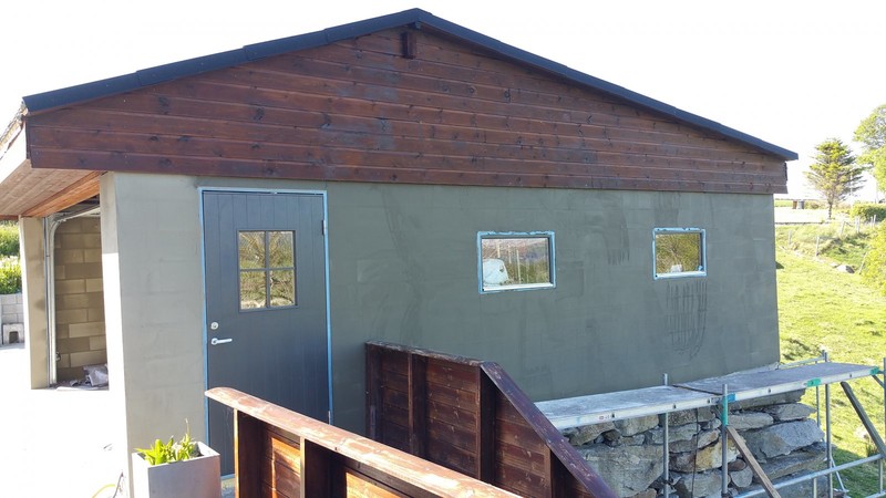

Pusset første strøk av vegg, og 2strøk igjen.
Inntak av vann, strøm og nettverks kabel + pusset vegg 1 strøk
Ned side garasje 1 strøk mur & 1 strøk maling
Innvendig mur puss 1, 2 igjen.

Garasje port er bestilt.
Da har jeg handlet lys armatur til garasjen, og valget ble disse;
Lysrørarmatur, T5, IP65 D-merket
1215    2 x 54 W    339 NOK
http://www.biltema.no/no/Bygg/Belysning-og-lamper/Belysning-innendors/Lysrorarmatur-T5-IP65-D-merket-2000032662/

Porten er satt inn, og fungere 100%
Kan åpne, og stenge porten via bryter, og mobilen. Kan og sjekke status. Får og notification / mail når porten åpner/stenger seg.
Veldig fornøyd med porten, og Norsk Portsenter og servicen de gir. Dem kan anbefales! Gode priser synes jeg de har.
