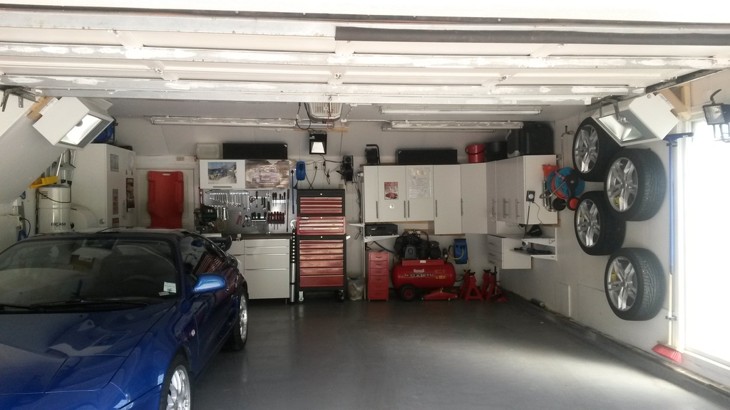

Legger ut et lite bilde av min garasje, den er 7x5,5m innvendig.
Skulle gjerne hatt bedre plass i bredden og en meter til i lengden, da den er litt smal for to biler.

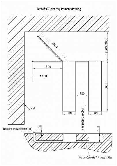

Tenk på om ikke nedfelling av sakseløfter i gulvet er en mye bedre løsning for detailing enn tosøyler. Hvis du uansett skrur minimalt er det ikke ofte du får glede av en tosøyler. Lettest å støpe for å nedfelle en sakseløfter nå, før gulvet er belagt og garasjen er ferdig.

Jeg har allerede støypt gulvet, men det er ikke så mye arbeid å ta opp det som er støypet. Har vinkelslipere, større meisler osv, så bare støype på nytt? Får se hva jeg gjør her.
Tror ikke jeg vil ha noe som stikker opp av gulvet, så må nok ta opp noe. Hvor tykt betong med armering bør det være under sakseløfteren? Betongen som er nå er ca 15-18cm der den skal evt skal stå.

Her er ikke jeg den beste til å svare, da jeg har opprettet tråd og spurt om det samme.
Fikk til svar at det bare er å pigge opp større hull enn hullet til løfteren, forskale rundt og støpe på nytt. Passe stort hull til selve sakseløfteren.
Mener jeg leste et sted at det måtte være hvertfall 10cm armert betong under løfteren. Betongen skal tross alt støtte vekta av løftebukken og en bil.

Ser på finn.no annonse på tegning at det skal være hull på ca 51cm så 20cm betong og 31cm til selve jekken. Så der var svare på denne ihvertfall :-)
EDIT
Og da må jeg ihvertfall grave litt mer enn planlagt :blink:   :ph34r:
EDIT
Hvis du går for s7 må grava til bukken være ca 30cm dyp ja. Det står vel på sidene til techlift også?
Hvis du går for s2 holder det med en 10cm dyp grav.
S2 løfter bare en meter til værs, men det holder jo til det aller meste av jobb rundt bilen. Skal du under kan det bli litt lavt. Men uansett hjelper det mye.

Jeg tror jeg skal få meg en høyde på ihvertfall 2,8 innvendig. En bil er ca 1,5m høy, da har jeg igjen ca 1,3m løfte høyde(med under dekkene), om jeg trekker ifra under kanal på bilen(som bukken løfter ifra) så har jeg vel ca 1,5 løfte høyde.
Det beste for meg om det var en løfte bukk som kan settes i gulvet jeg har, uten å støpe / grave 50cm ned, og løfte 1,5m høyt.
Kanskje jeg skal bare ta en S2 da???

Kan TechLift S2 senkes i bakken? Står ikke noe annonsen..
Jaja, har noen mnd å bestemme akkurat det :-)
http://www.finn.no/finn/torget/annonse?finnkode=57288857&searchclickthrough=true&searchQuery=TechLift+S2
Den kan støpes ned i bakken. Har undersøkt dette nøye. Er flere på forumet her som har gjort det.
Let på tecklift tråden her inne. Samt hør med efmotor. Går fint ann å støpe et hull som løftebukken passer nedi. Man må ha en plate i midten mellom kjørebanene, men det er ikke noe problem å få laget til. Bare å ta en skikkelig metallplate og få tilpasset denne.
Som sagt flere her inne på forumet som har fått ordnet dette.
Hvis du sender meg en pm med mailadressen din kan jeg evt videresende mailen med bilder jeg fikk fra ef motor, så kan du se hvordan det blir seende ut nedstøpt og hvordan hull til støping ser ut.
