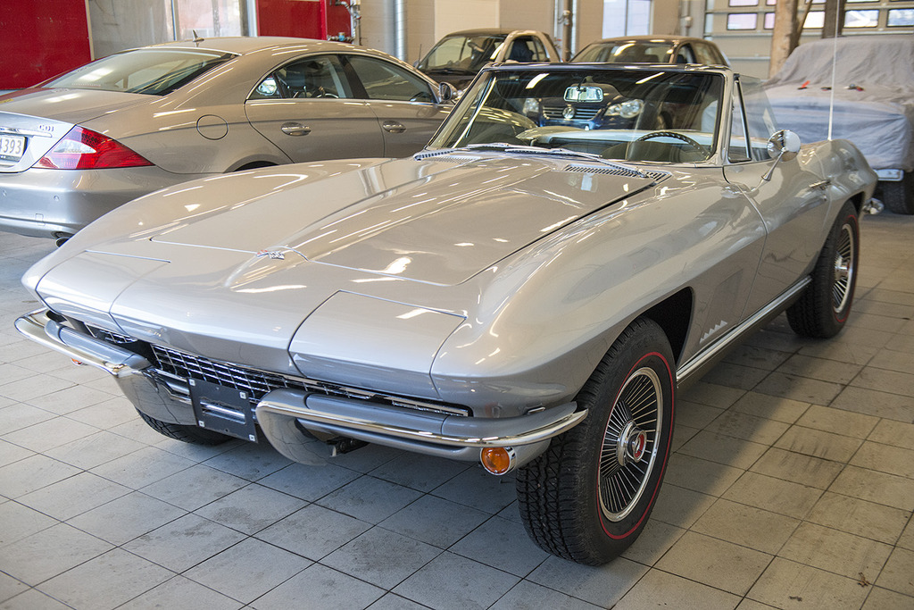

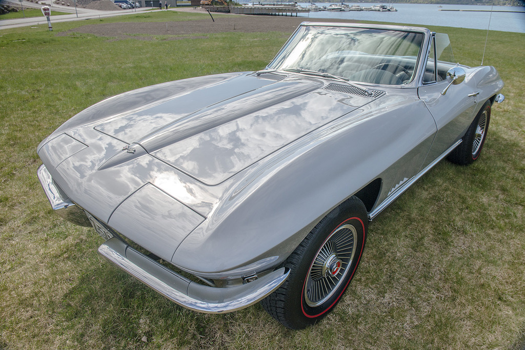

Da var tiden endelig kommet for denne jobben.
Jeg har hatt en dialog med eier angående denne bilen i ca 1,5 år mens den har vært under bygging. Eier har plukket den helt fra hverandre og er komplett restaurert, noe som har tatt ca 3,5 år.
Bilen er lakkert opp igjen i orginalfargen men med keramisk klarlakk istedet for vanlig klarlakk.
Eier hadde på forhånd vasket bilen for meg da den var kjørt noen småturer men valgte likevel å kjøre full vask for å være på den sikre siden.
Kun skiltet forran ble tatt av da skiltet bak krevde litt mer demontering.

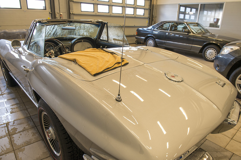

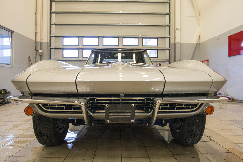

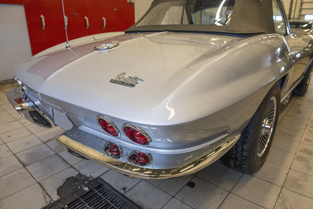

Før oppstart så det slik ut.
Ny hardtopp var lagd bare et par dager tidligere.

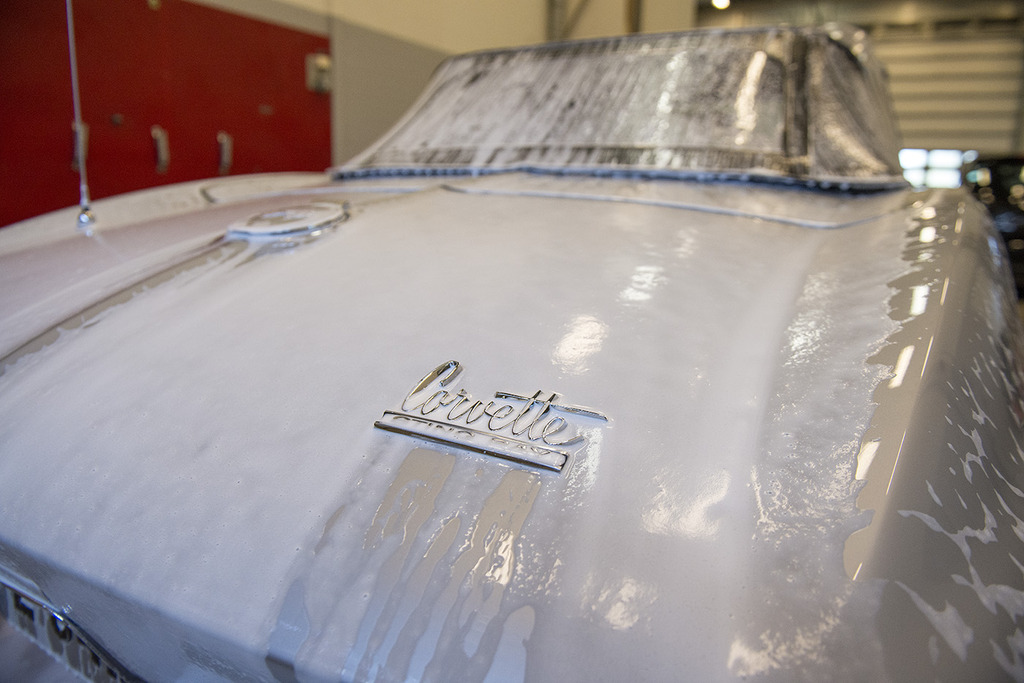

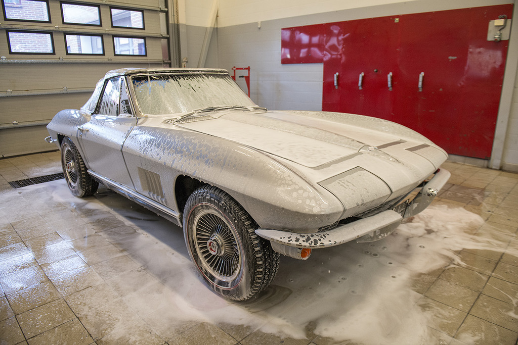

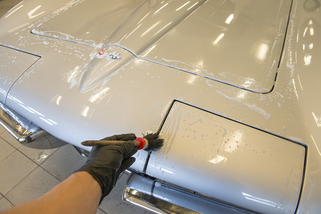

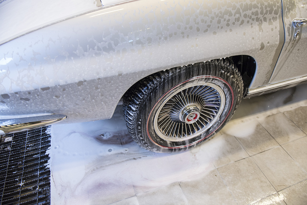

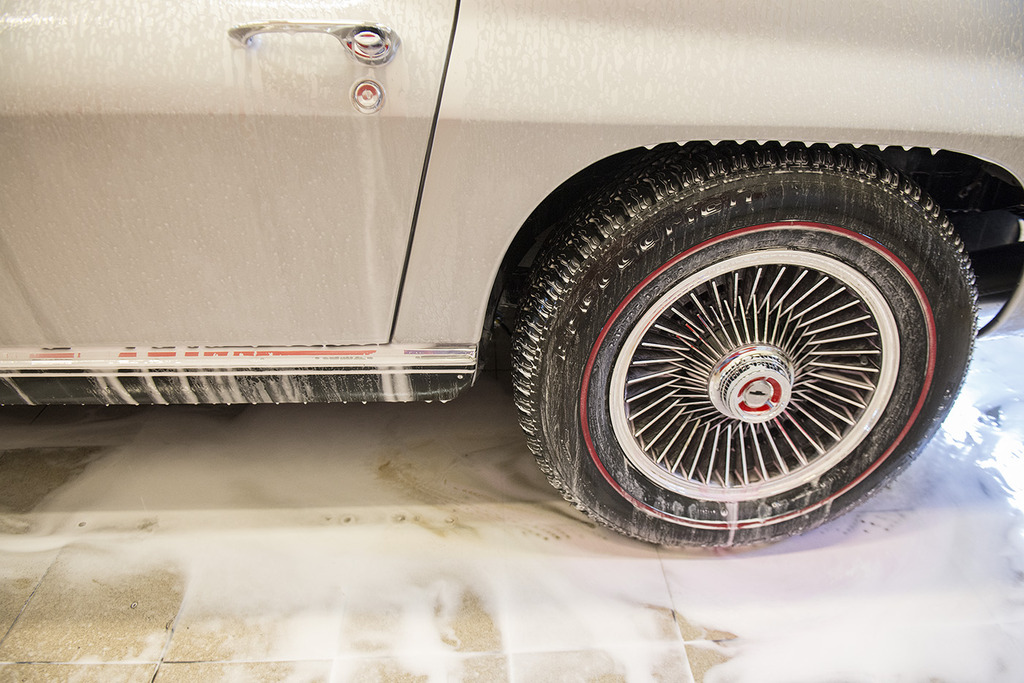

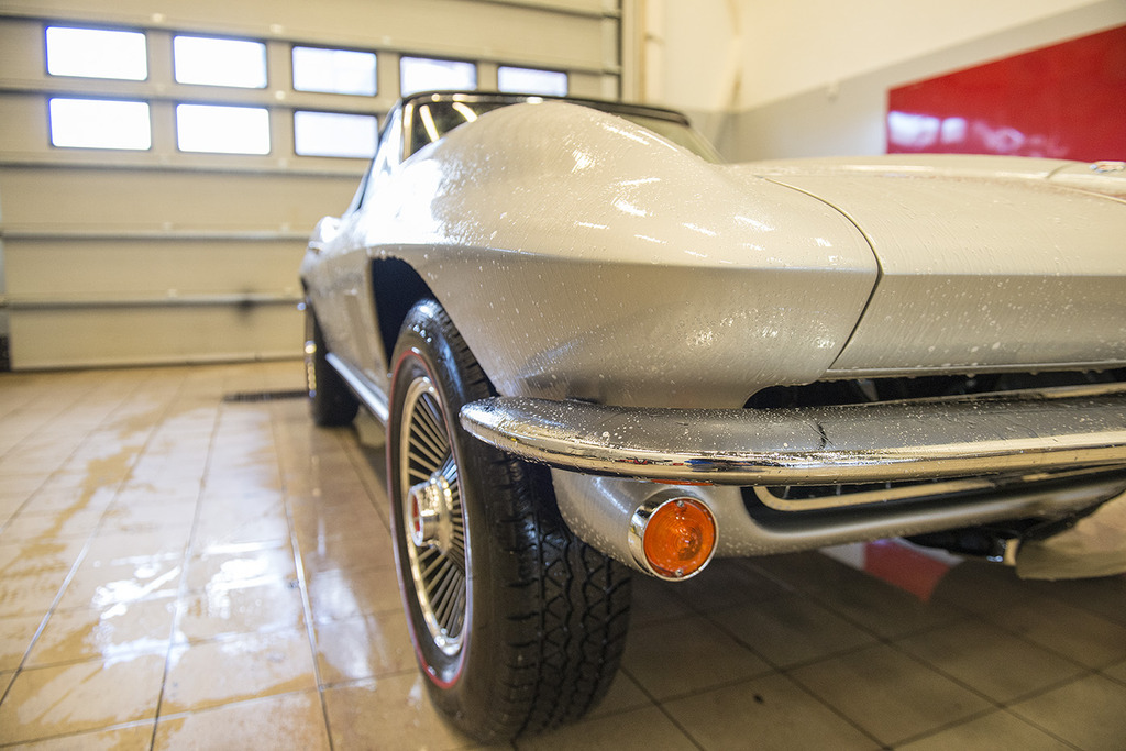

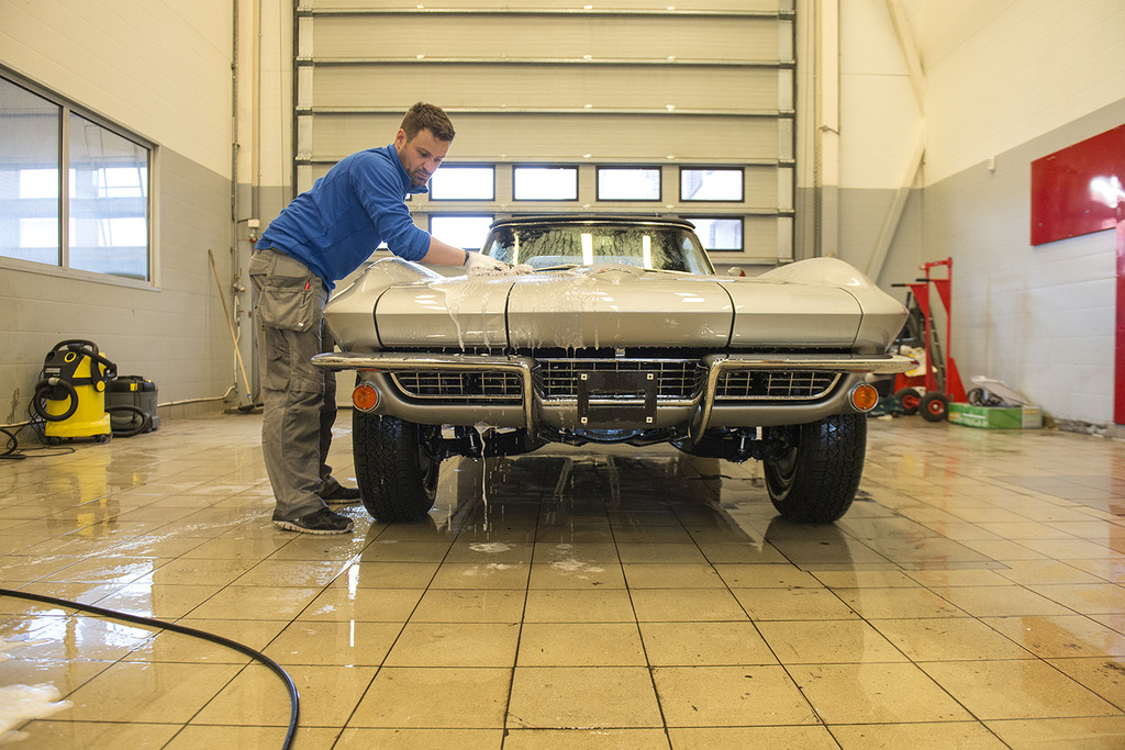

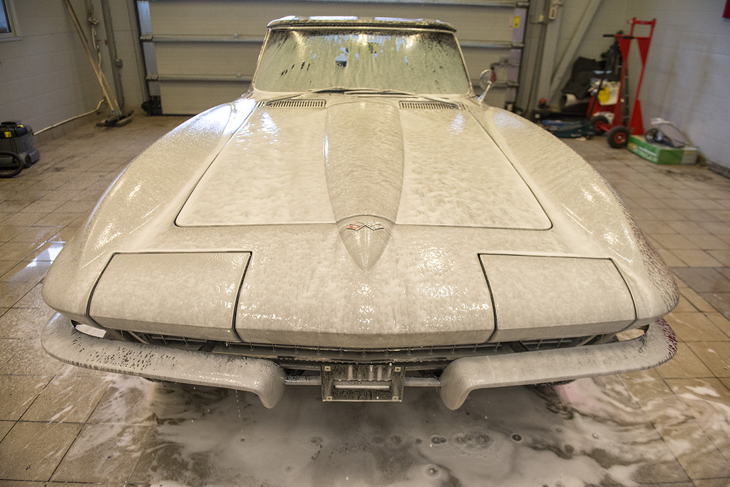

Startet vasken med Prickbort på hele bilen og P21s på felger.
Etter ca 10 minutter virketid la jeg Surfex HD 1:10 oppå som fikk tilsvarende virketid og toppet til slutt hele blandingen med et tynt lag Autofoam.

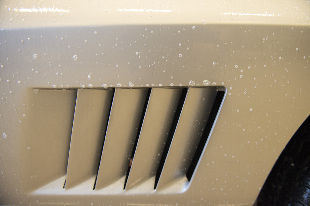

Når første laget med skum hadde rent nesten av ble det lagt et nytt lag Autofoam, denne gangen en tykkere blanding som ikke renner av like fort. Til tross for ganske ren bil, fant mine kjemikalier likevel litt skitt å hente med seg ut.
Etter en avspyling var det Korrosol sin tur. Som forventet var det så godt som ikke noe å finne, kun et par små flekker.

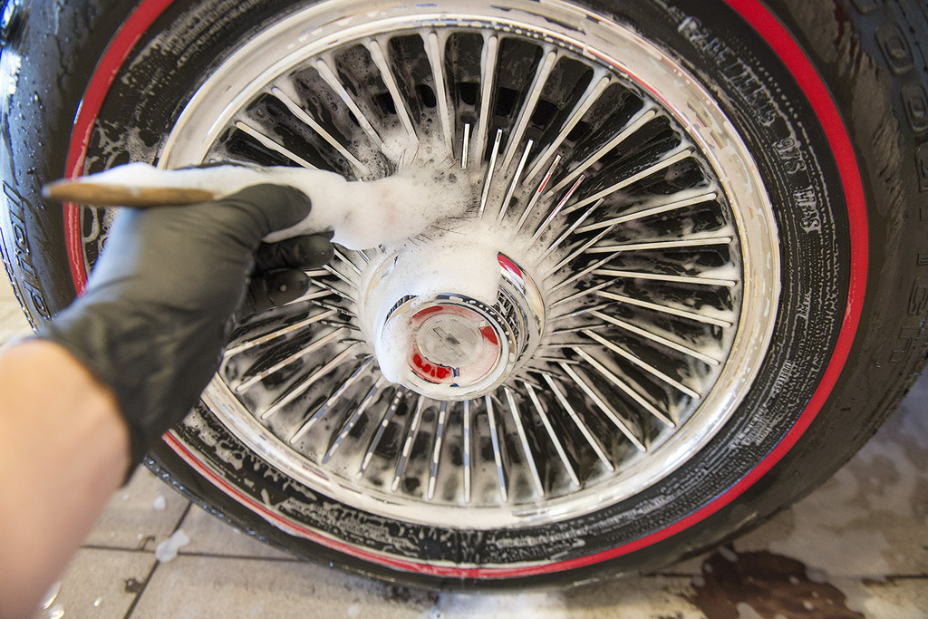

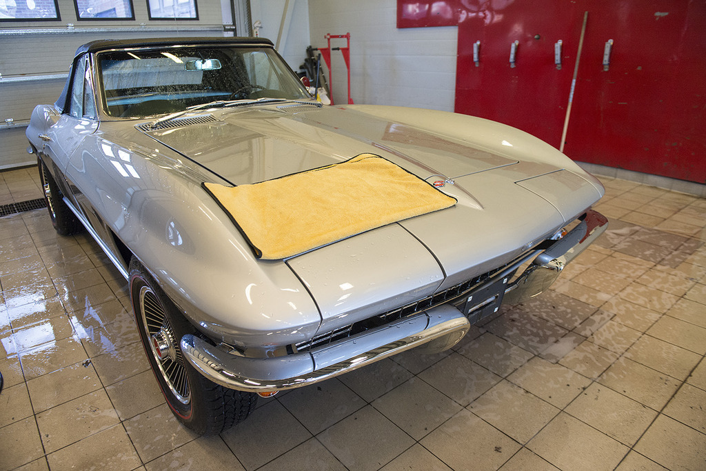

Ny avspyling og så stod håndvasken for tur. Denne ble tatt med Mothers mitt og Carpro Reset i bøtta, felgene fikk litt oppmerksomhet med børster og tørkejobben ble tatt med CG Miracle Dryer.

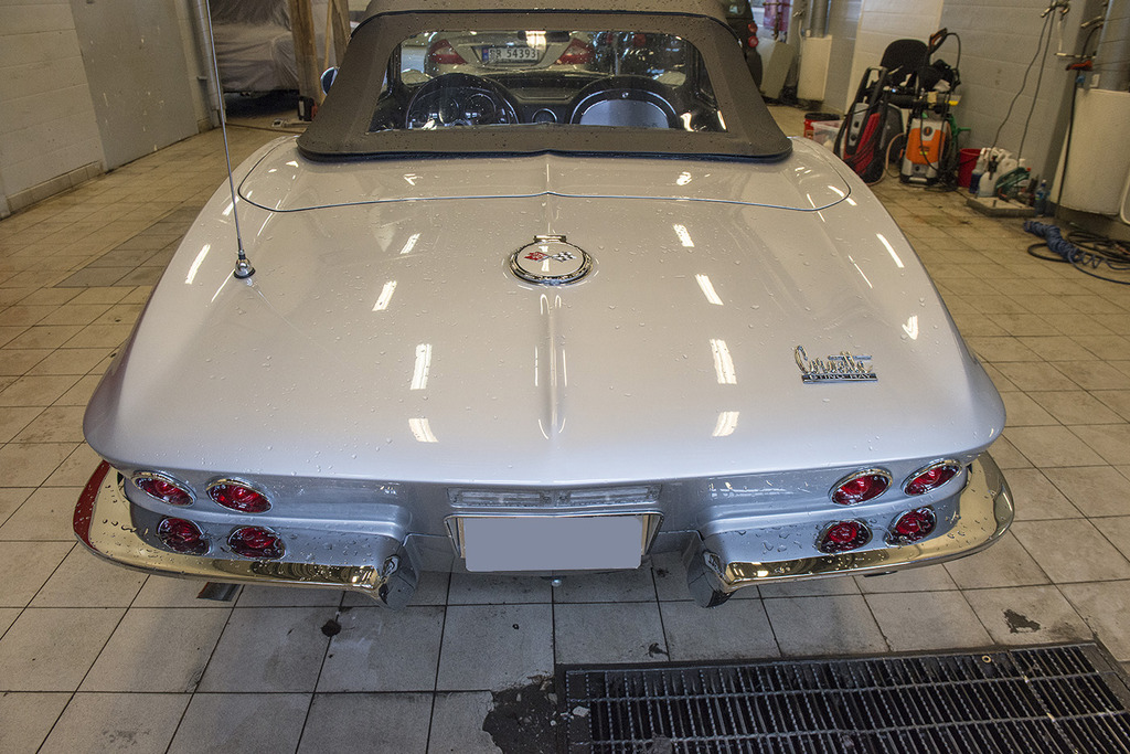

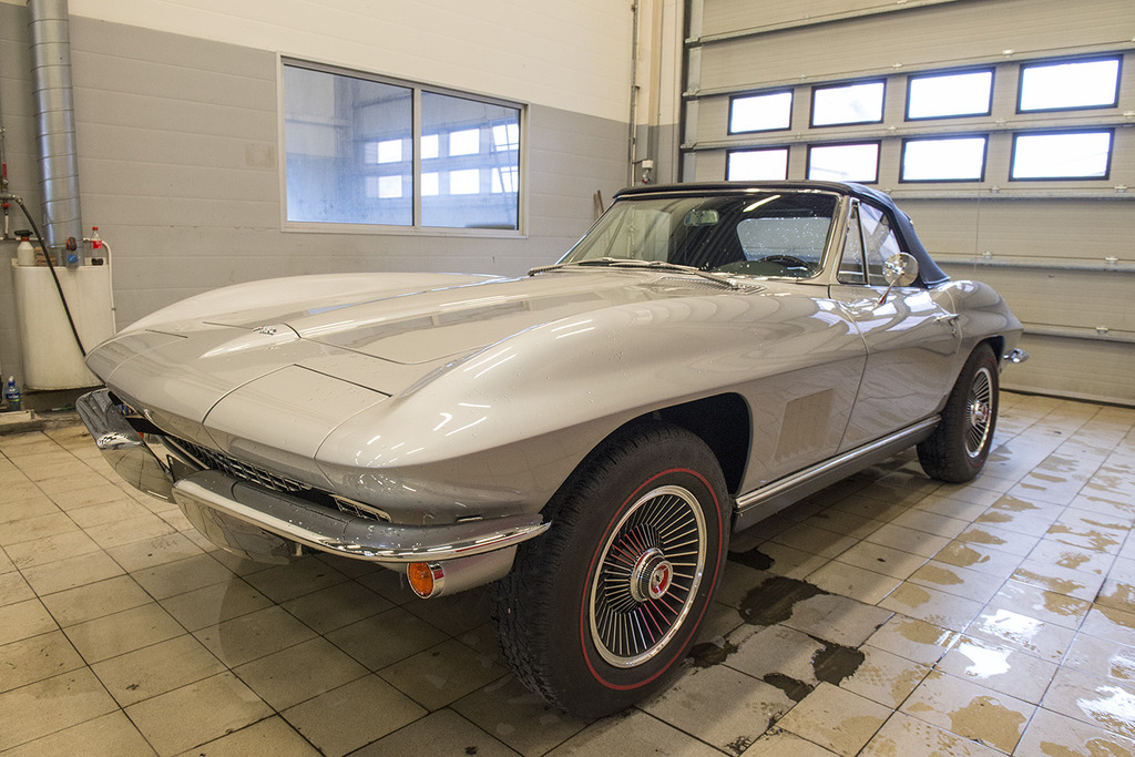

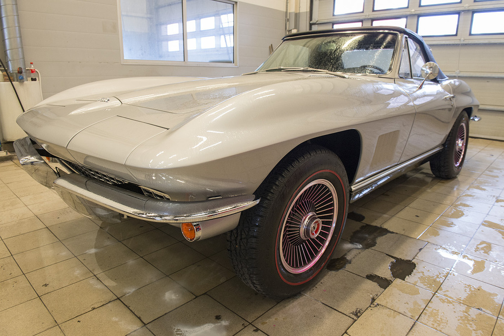

Så ble bilen flyttet til et litt tørrere sted i lokale for videre inspeksjon.

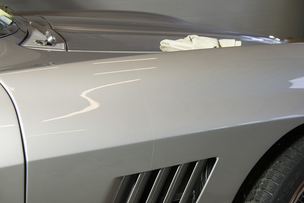

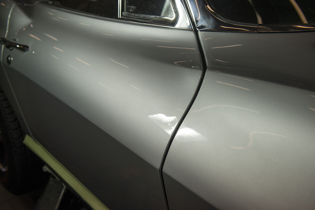

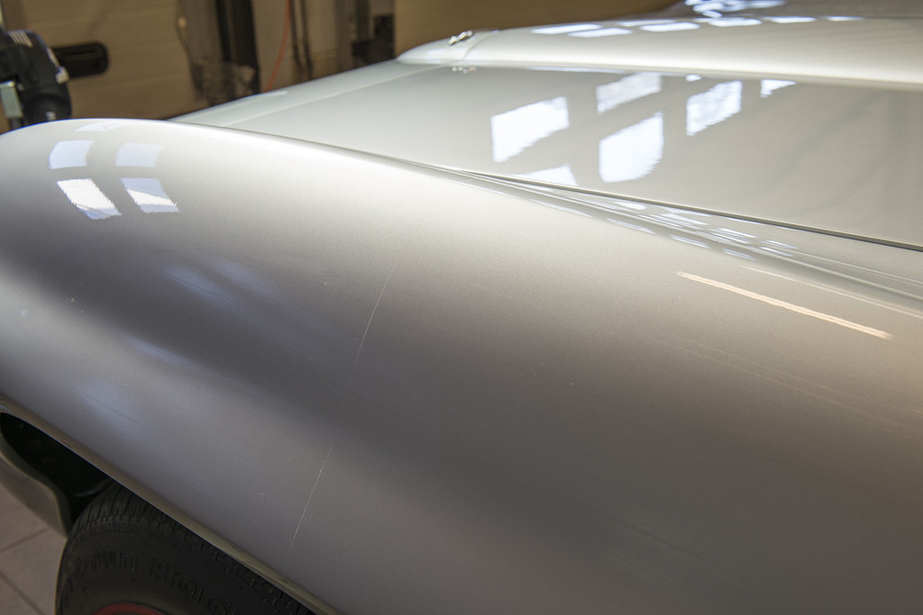

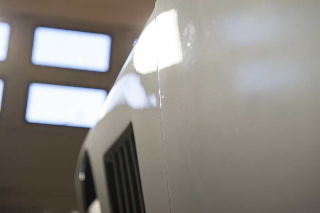

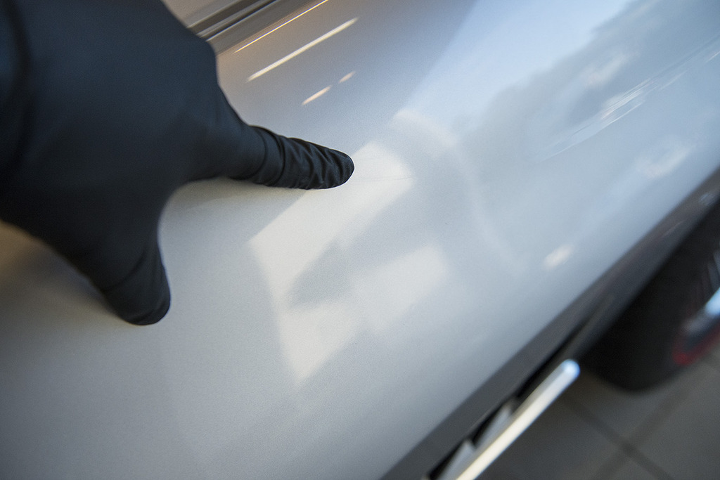

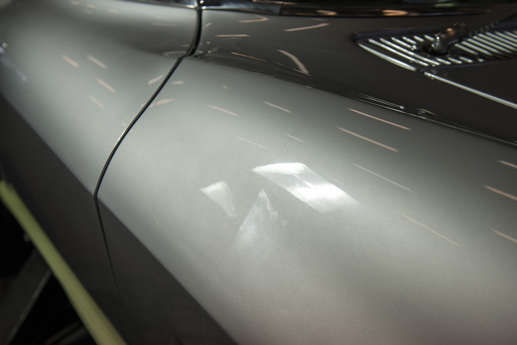

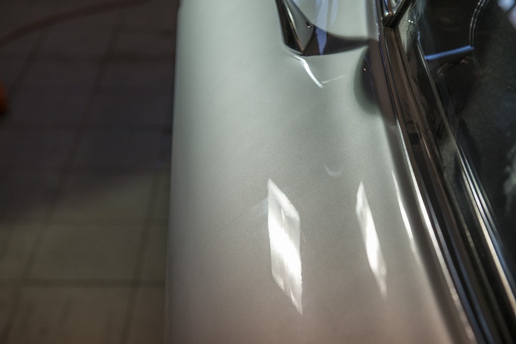

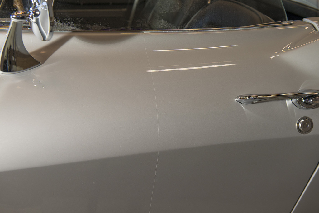

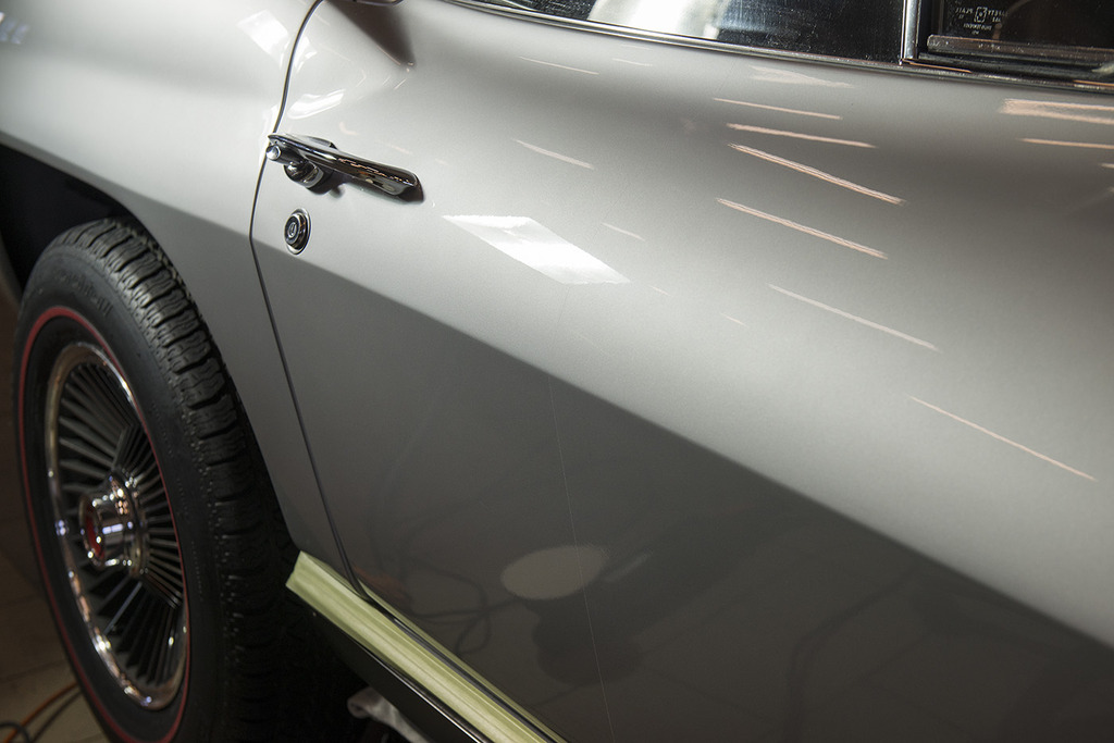

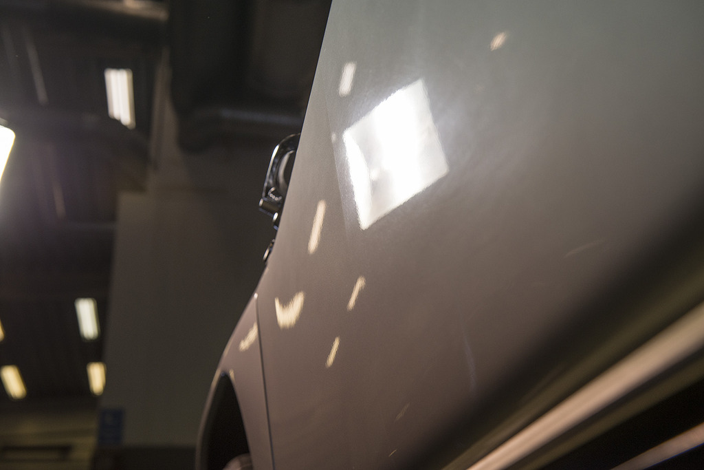

Hele karrosseriet er i glassfiber så noe lakkmåling av ikke mulig. Bilen bar preg av litt småriper etter monteringsarbeid selv om eier har vært flink å bruke beskyttelsesmatter over paneler.
Lakkerer har også klart å signere store deler av bilen med sin signatur i form av kjørespor etter lakkering.

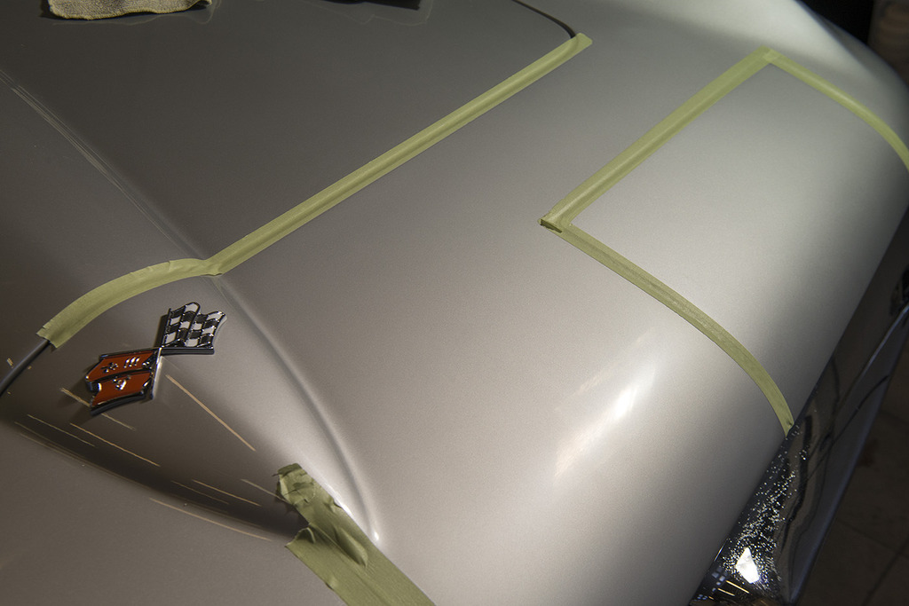

Målet med jobben var å få en så bra finish som mulig innenfor fornuftens grenser.

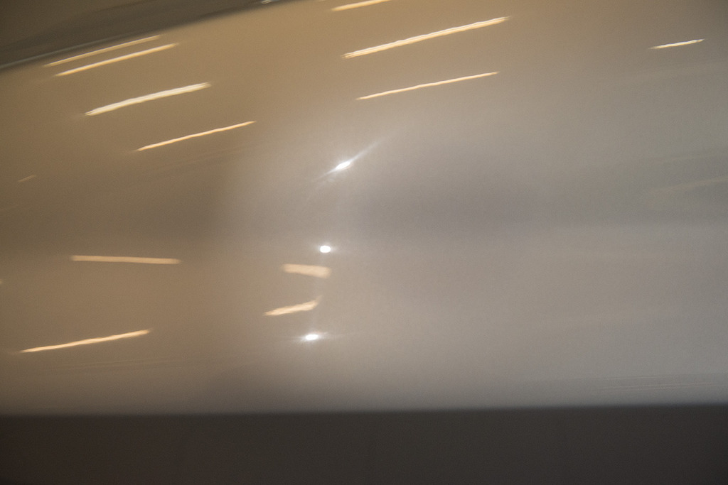

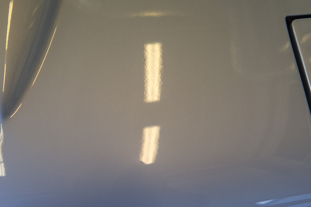

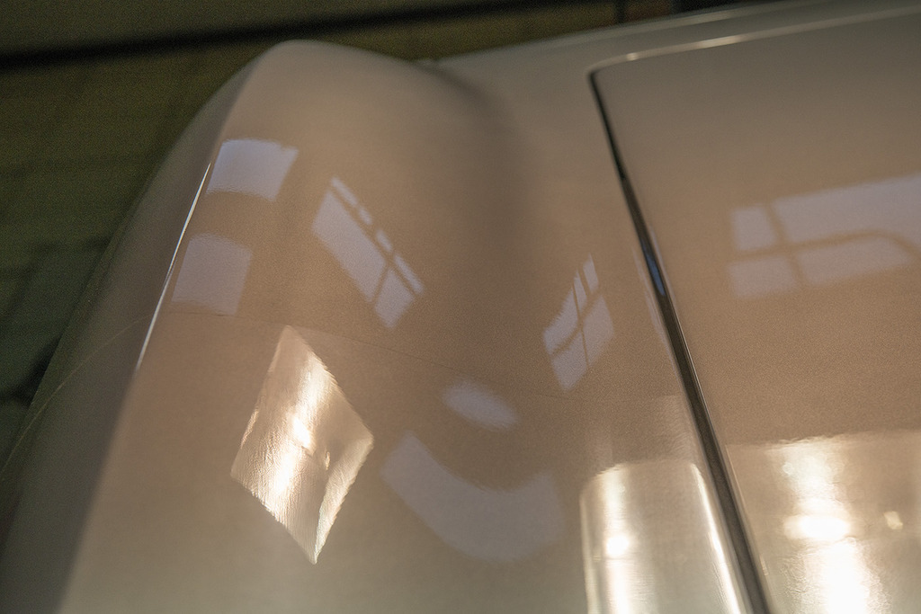

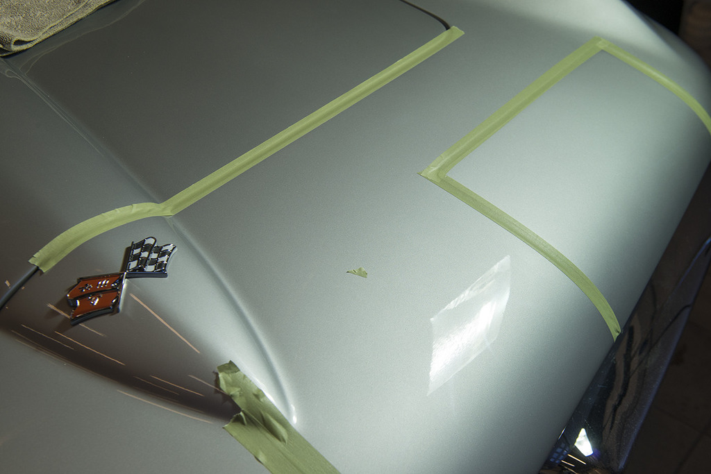

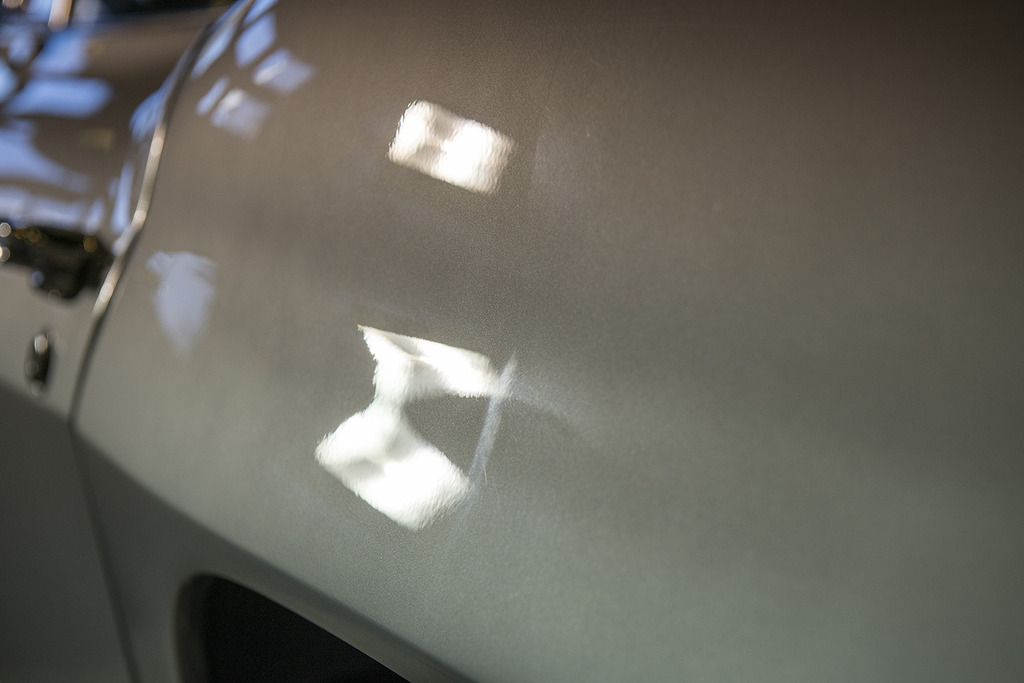

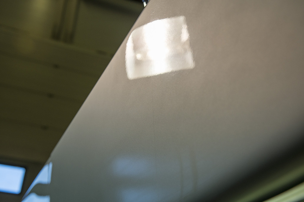

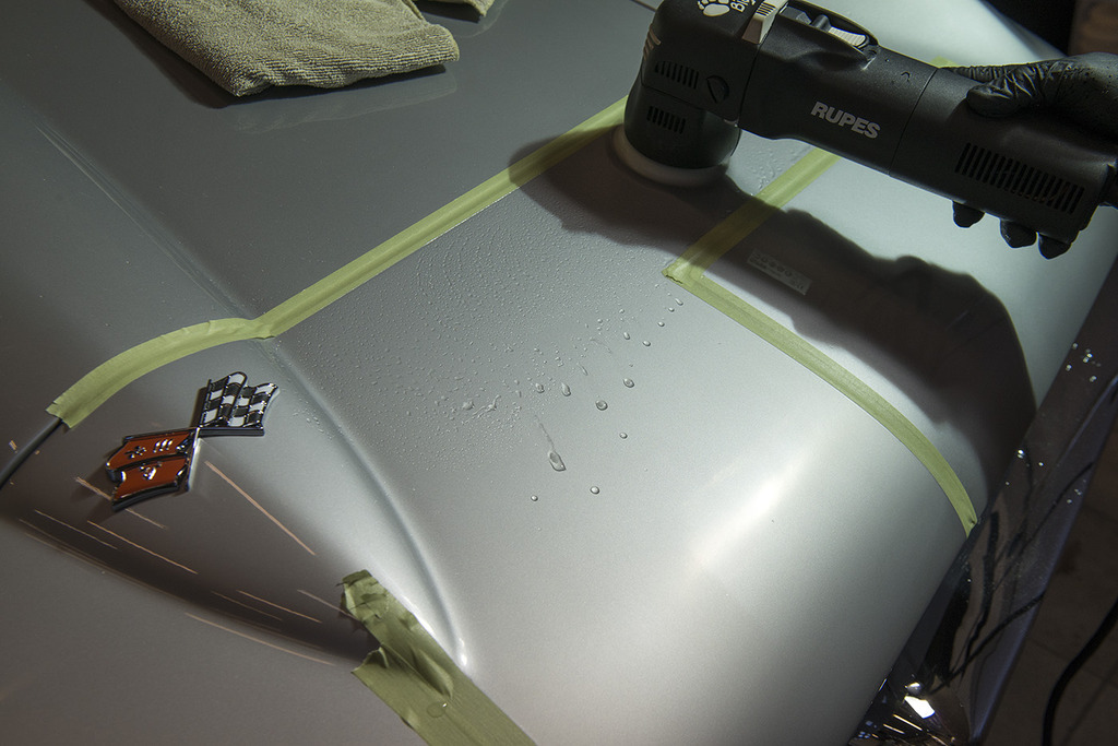

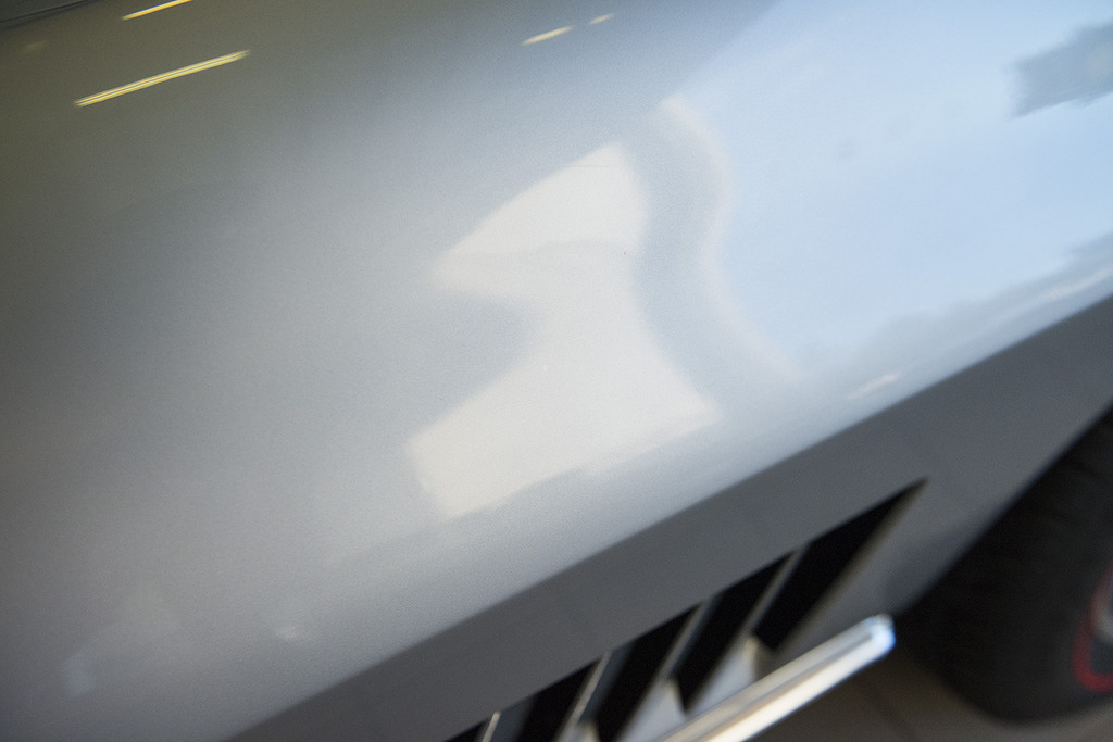

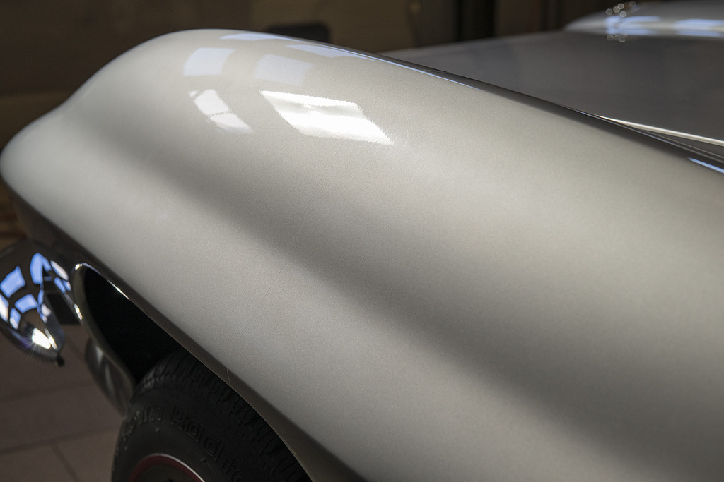

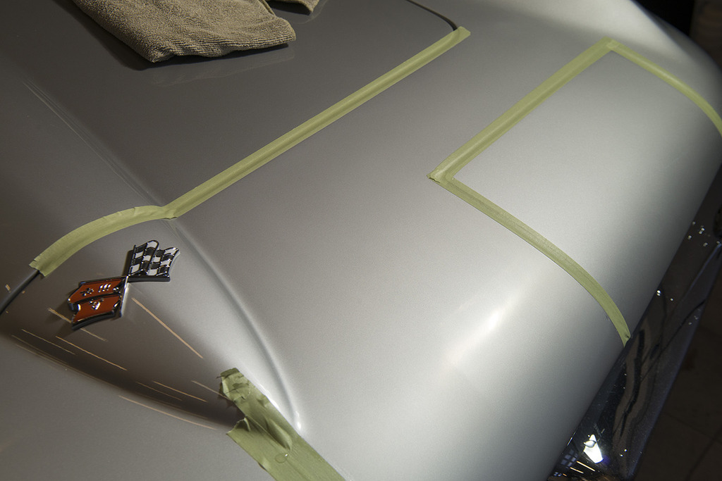

Bilen bar preg av en del ujevnt lakkstruktur, såkalt appelsinlakk som vi ønsket å dempe. Fronten var værst og ble derfor våtslipt og polert opp igjen.

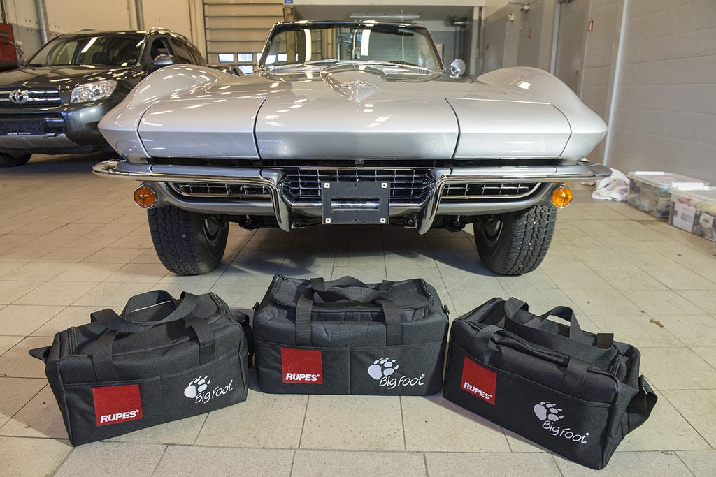

Rupes teamet klar til dyst.

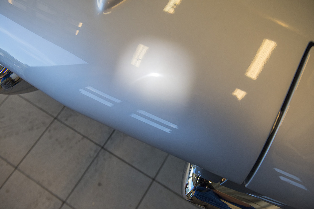

Front før oppstart.

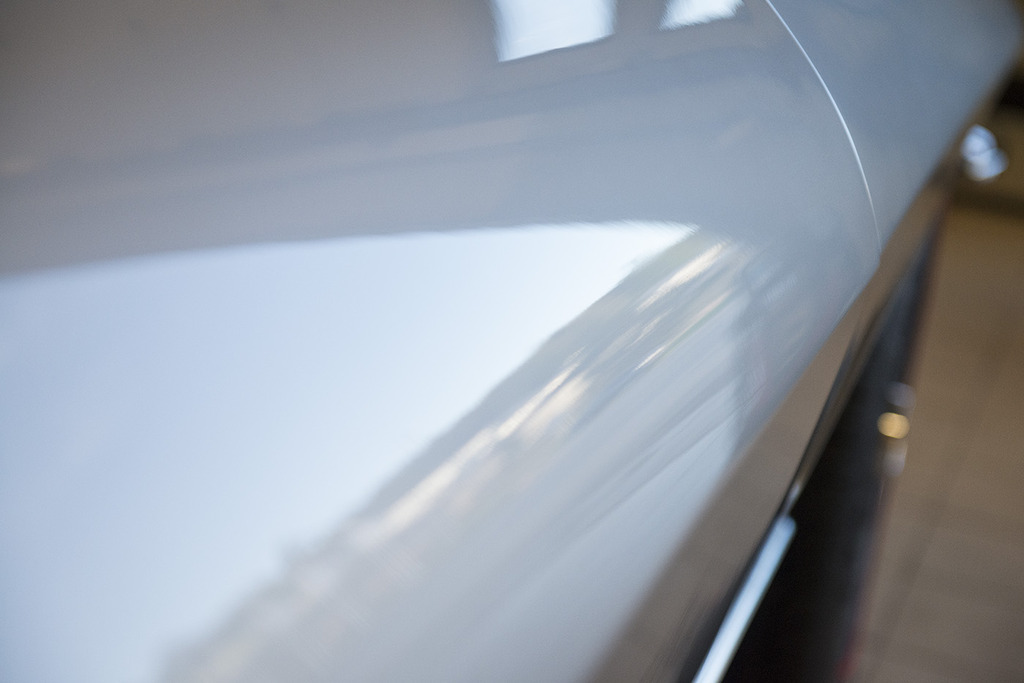

Våtslipt med 2000 papir.
Våtslipt med 3000 papir.

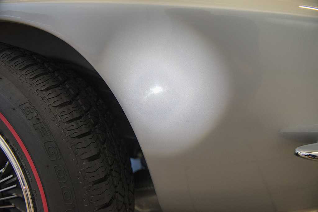

Grovsteget kjørt med Scholl S2 som også ble brukt på resten av bilen.
Videre følger litt bilder underveis fra grovsteget.
Etter ferdig grovpolering lå det igjen såpass med støv i alle sprekker og åpninger at en vask var på sin plass.
Detailkost og Surfex HD 1:10 først på trange steder og deretter samme produkt over hele bilen med litt virketid før bilen ble spylt og tørket.

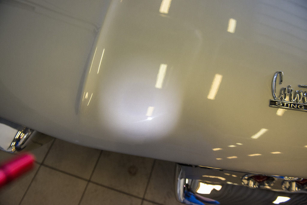

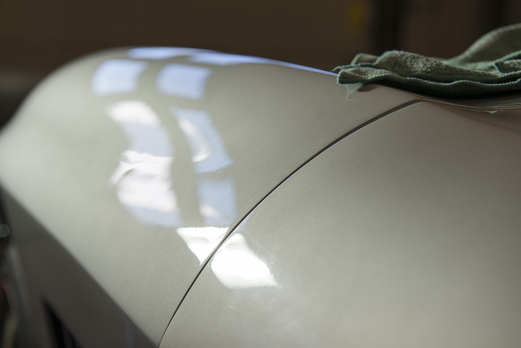

Nå kunne egentlig bilen fått LSP da Scholl S2 avsluttet strøkent og uten hologrammer, men for å hente enda mer glans med det kjørt finsteg med gul Rupes. Ingen bilder fra denne runden men det ble enda et hakk skarpere refleksjoner og en nyanse bedre farge fra denne runden.

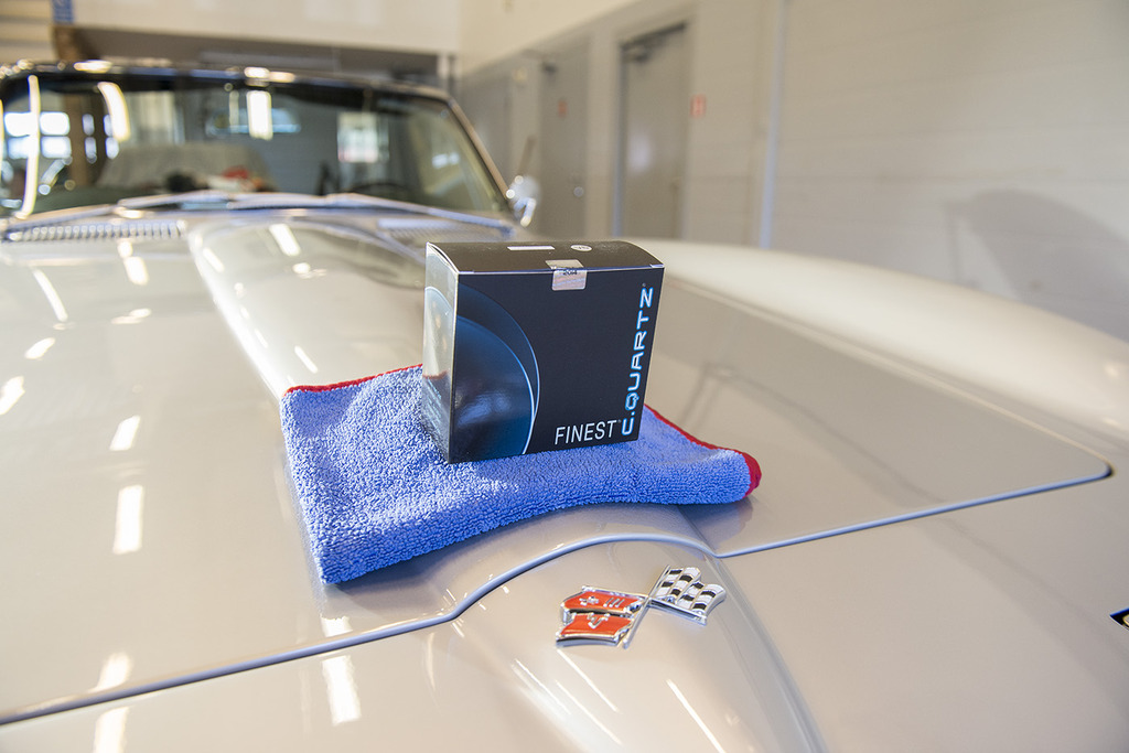

Så var det klart for LSP som denne gangen ble Carpro Finest V6, lagt i 3 lag.

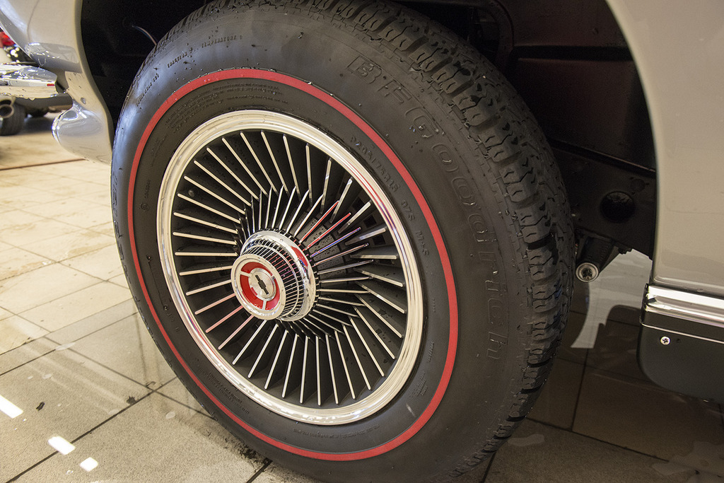

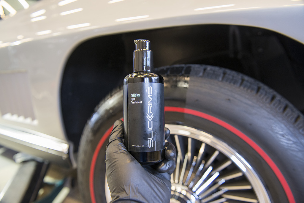

Dekksider fikk Slickrims dekkfornyer.
Felgene ble ikke behandlet da disse hadde en veldig grov overflate.

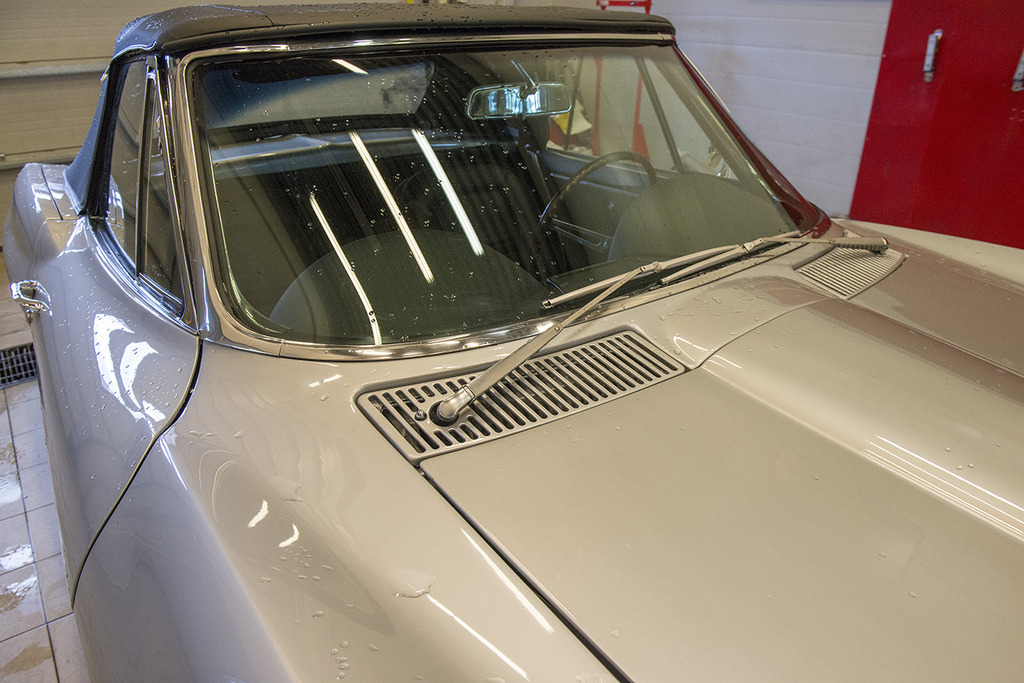

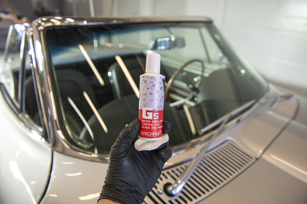

Glass ble først vasket med CG glassrens på begge sider så Gtechniq G5 utvendig på alle ruter.

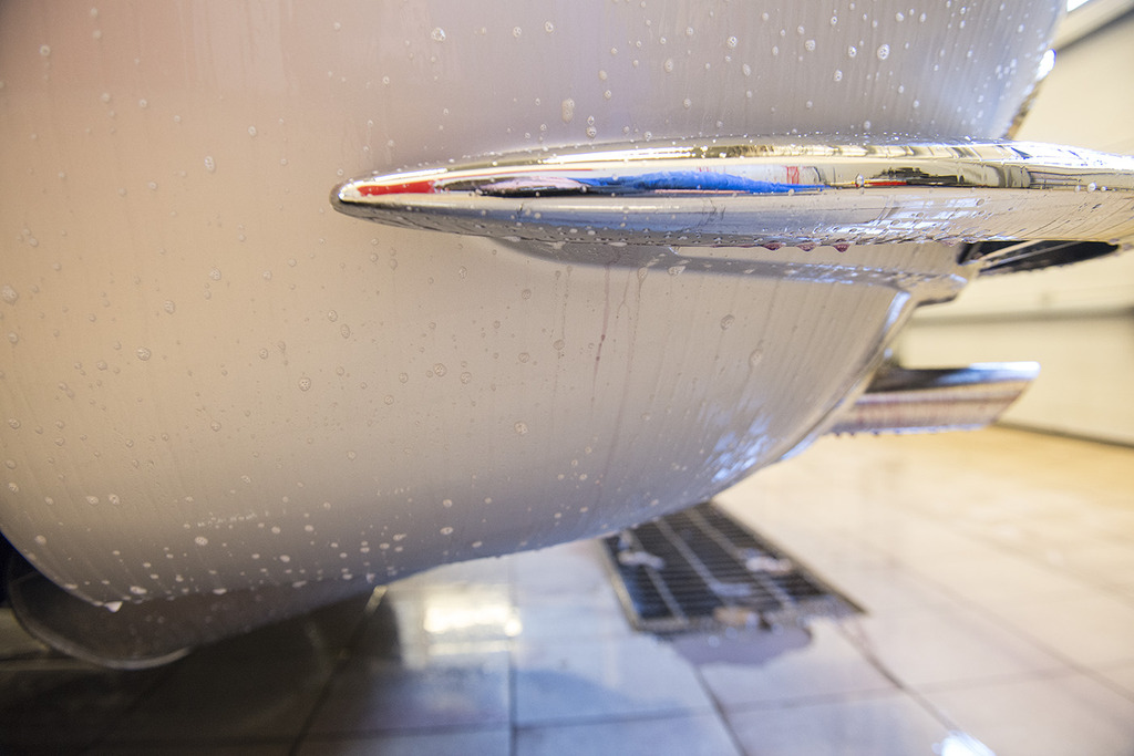

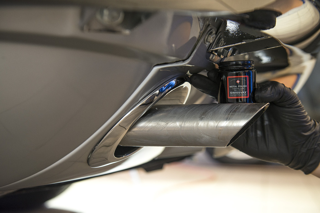

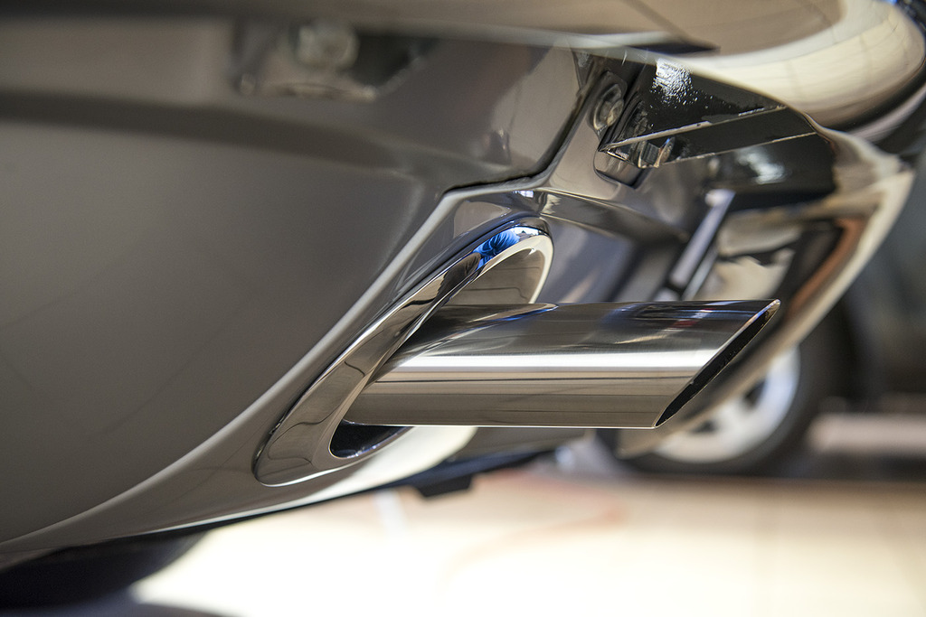

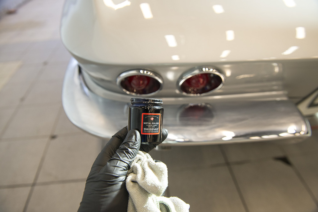

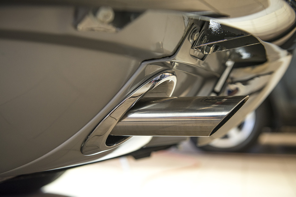

Alle støtfangere fikk en runde med Swissvax Metal Polish.
Det samme gjorde eksos.

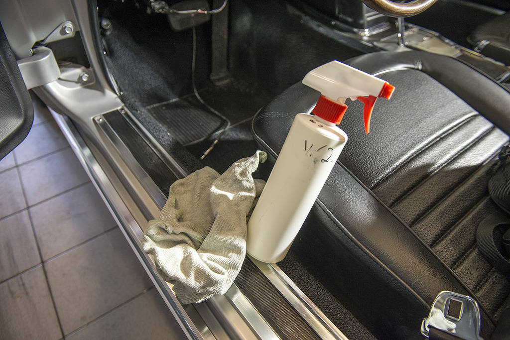

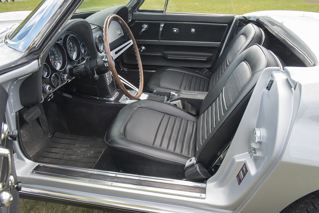

Interiøret var ikke en del av jobben men etter å ha støvet ned kupeen skulle det bare mangle at jeg ikke ryddet opp etter meg.

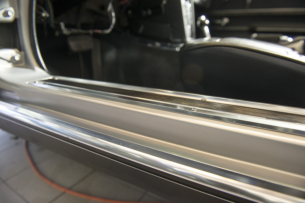

Døråpninger ble vasket med Gtechniq W2 1:10 og microfiber.

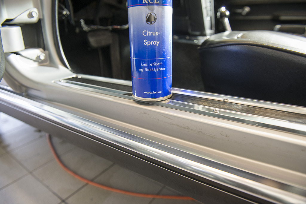

Det var også litt limrester her som ble tatt hånd om med KCL sitrus rens.

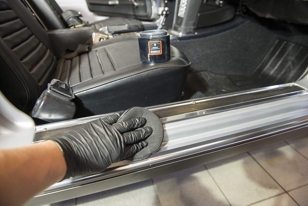

Til slutt ble døråpninger vokset med Swissvax Shield.

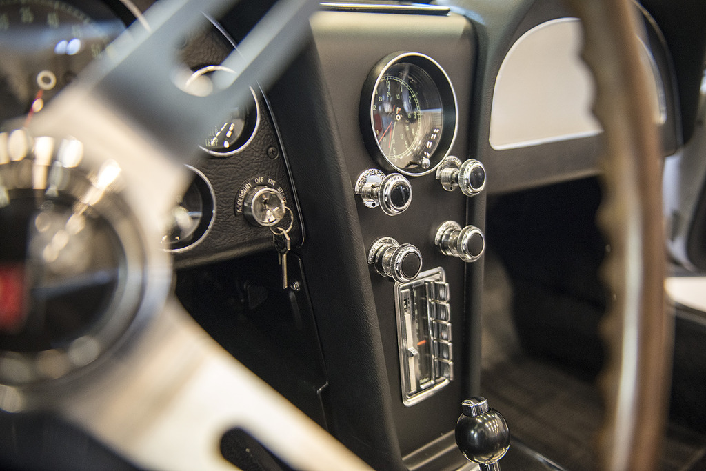

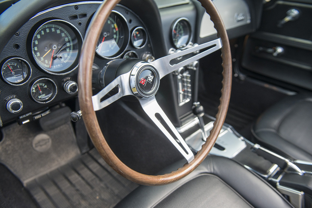

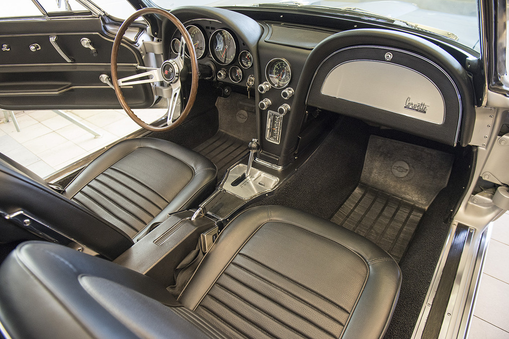

Så fikk resten av interiøret en lett vask med Gtechniq W2 1:10 og microfiber.

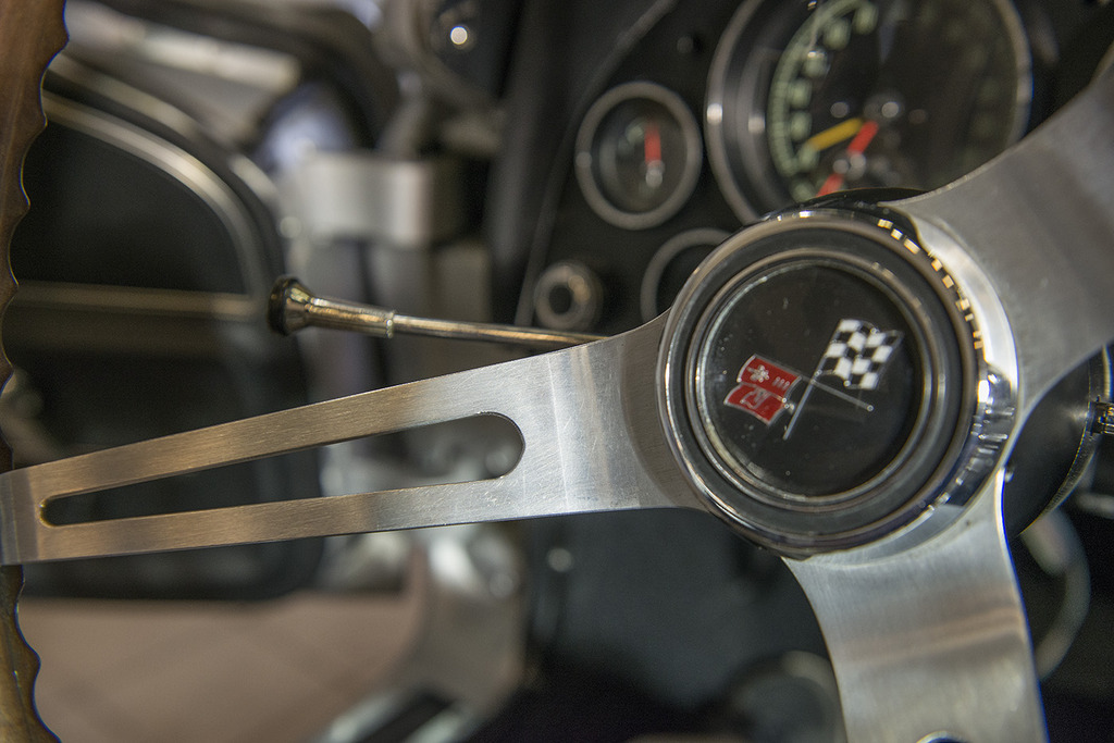

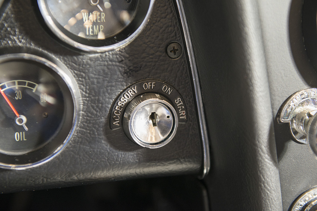

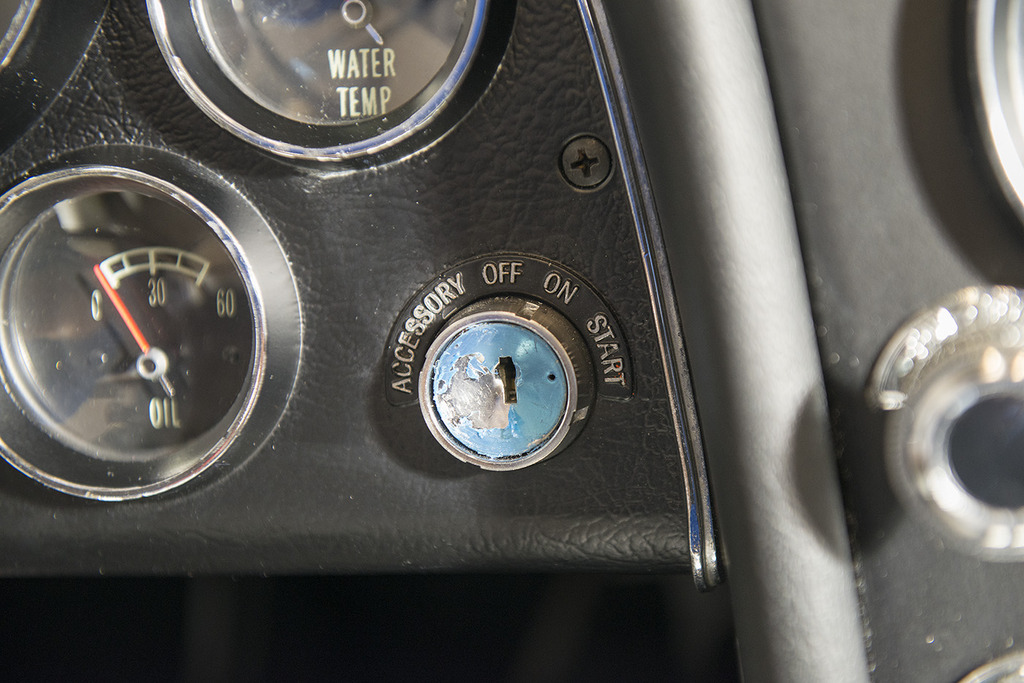

Tenningslåsen så ikke helt presentabel ut med plastfilm på.

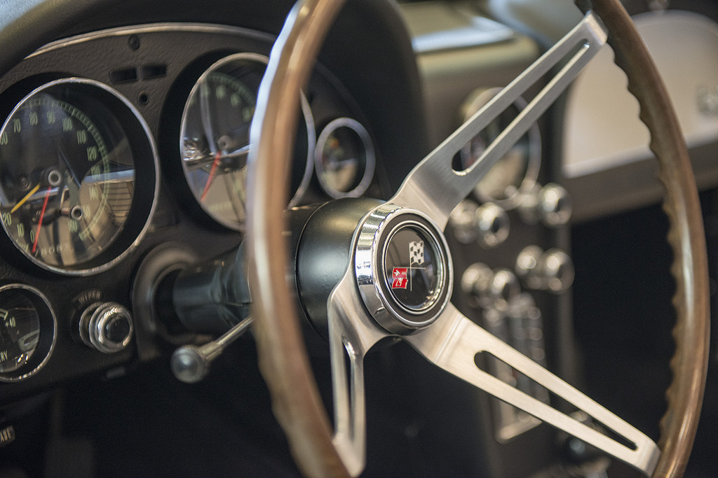

Eikene på rattet fikk et lite løft med Swissvax Metal Polish.

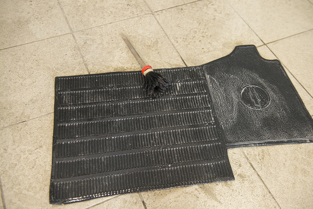

Gulvmattene ble skrubbet i Surfex HD 1:10.
Var fint lite rusk på gulvet, men det lille som var ble tatt med støvsuger før matter ble lagt på plass igjen.

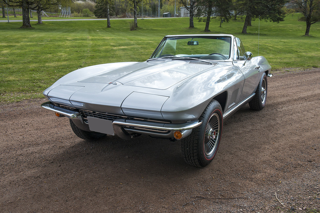

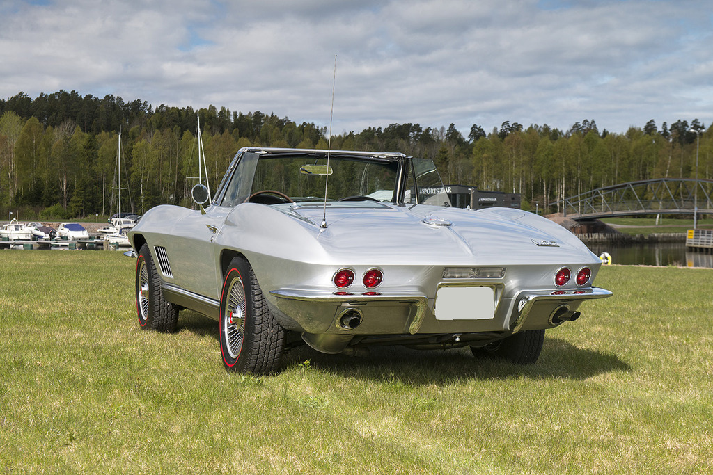

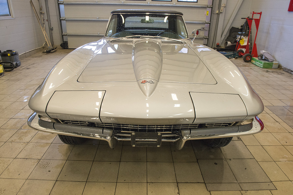

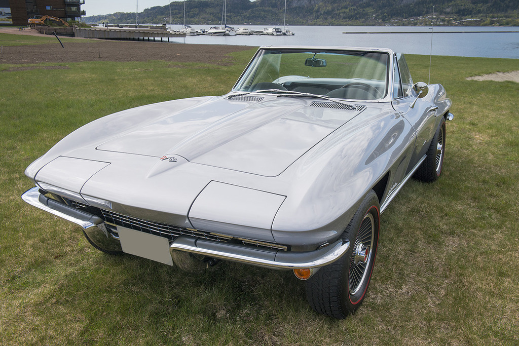

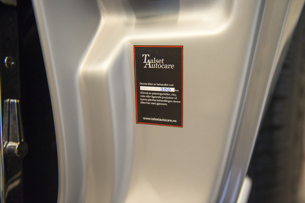

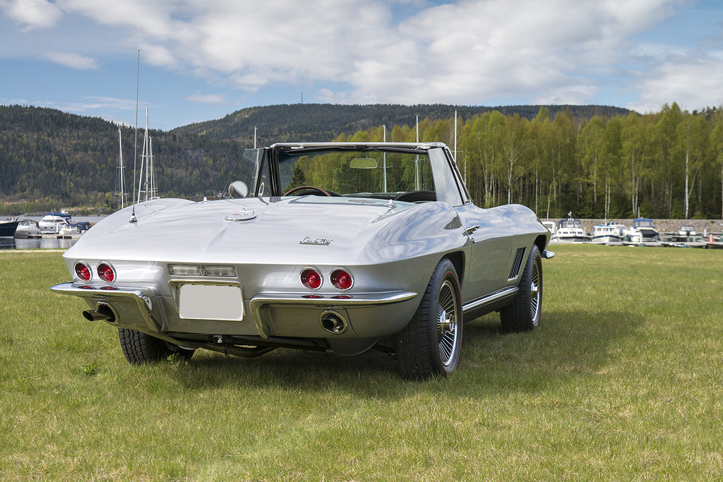

Så var det bare å sette på mitt eget merke og la bilen stå til neste dag for ferdigbildene.
Det ble kanskje litt mange ferdigbilder denne gangen men en slik bil fortjener litt ekstra oppmerksomhet.
