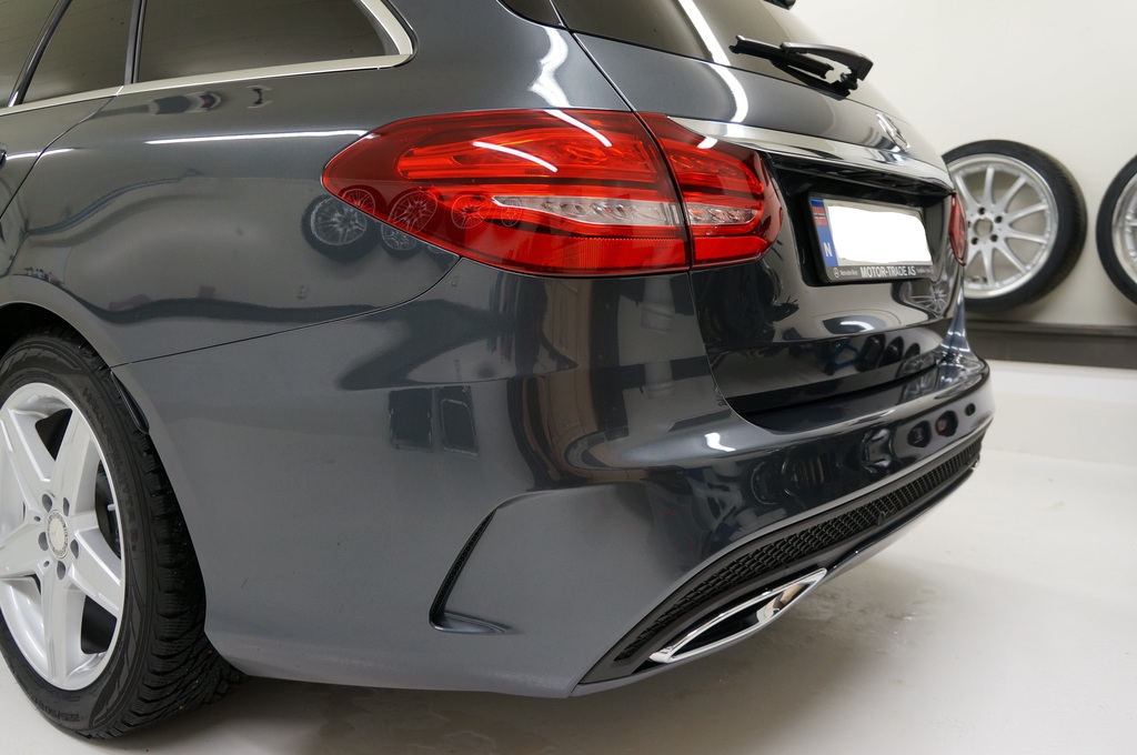

Prøver meg på min første S&S.
Ble ikke tatt så mange bilder her, så fult av pornografiske 50/50 bilder blir det ikke.  ^_^

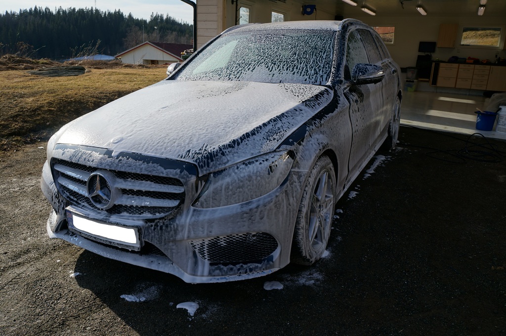

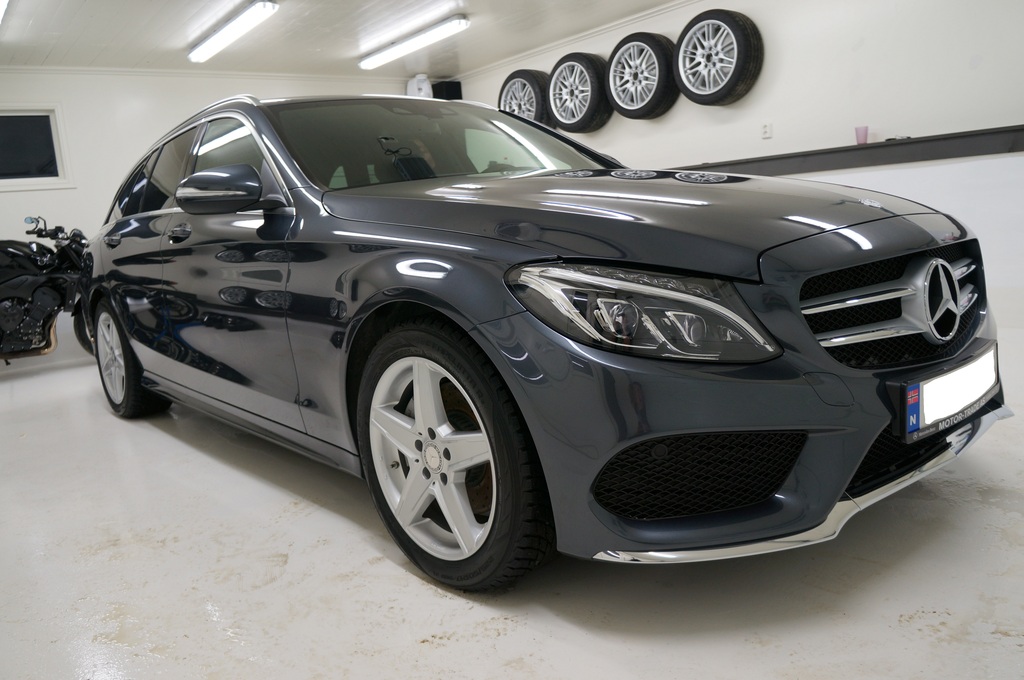

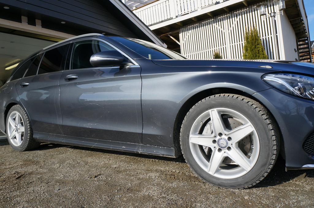

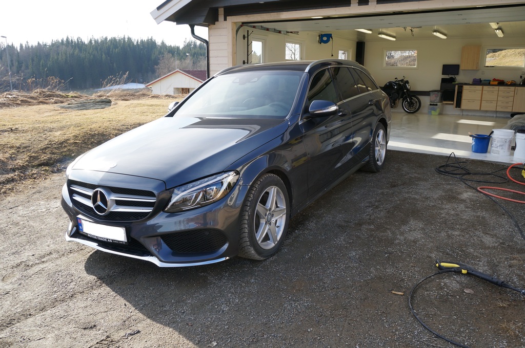

Slik så bilen ut ved ankomst bare 6 dager gammel.
Den fikk seg en grundig vask med rim7 fra scholl på hjul og prickbort på tørr lakk i 5-6 min før den ble toppet med CG honeydew snow foam.
Ble deretter spylt grundig og fikk en runde med korrosol. Den fant ingenting å jobbe med.
Fikk så håndvask med CG Bodywash&wax og 2BM. Fikk også en runde med foam som lå på bilen mens jeg vasket,

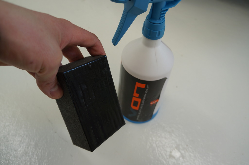

Ble så kjørt inn i garasjen og tatt en runde med clayblock og CG Hybrid V7.

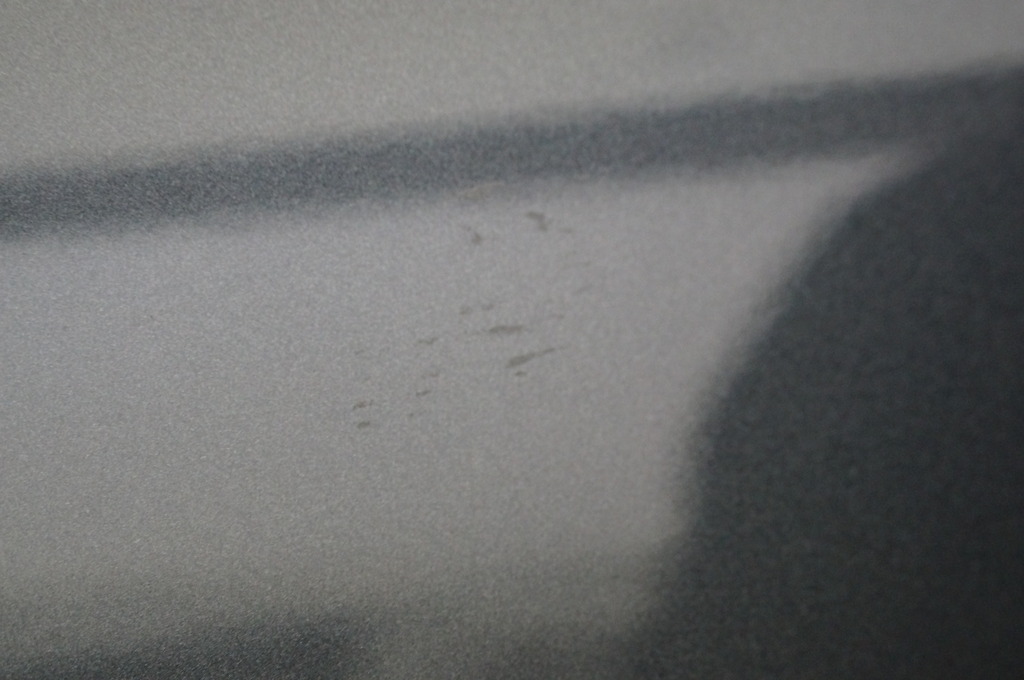

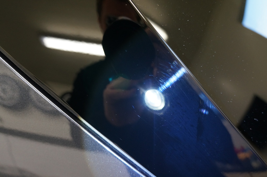

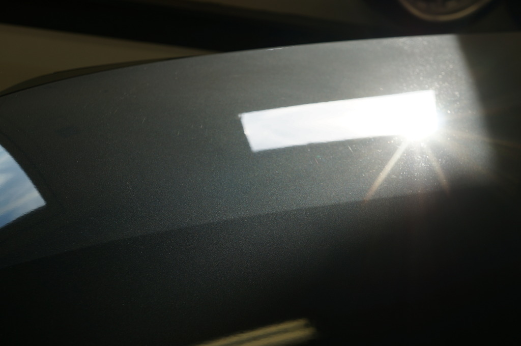

Så til lakktilstand. Var som forventet meget god, men fant noen småting å korrigere.
DSC01031_zps1g3mkjxm.jpg4

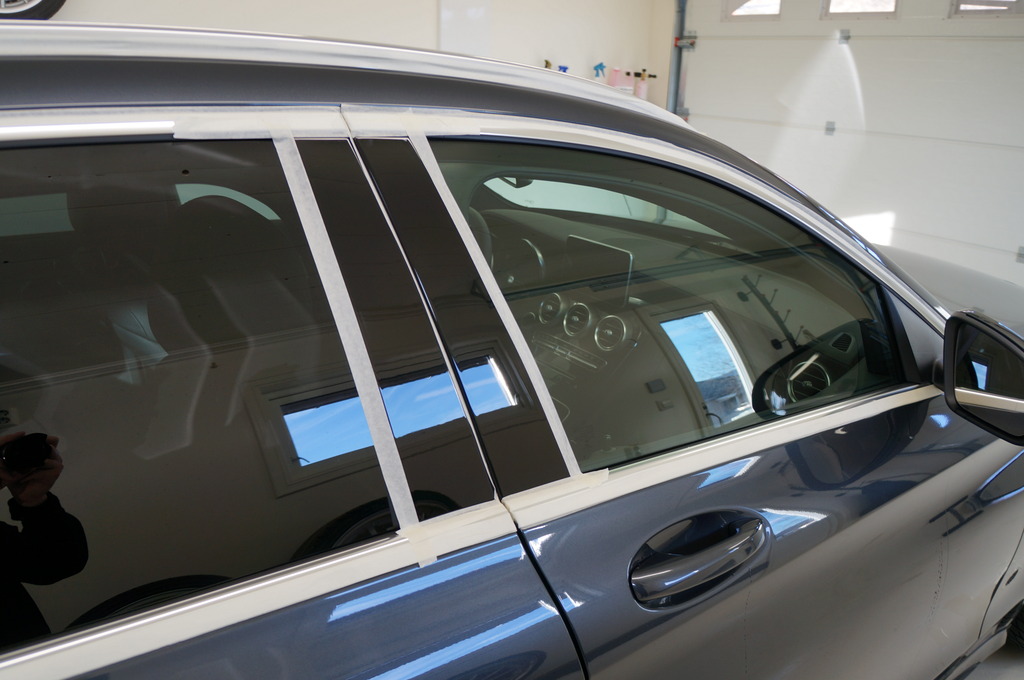

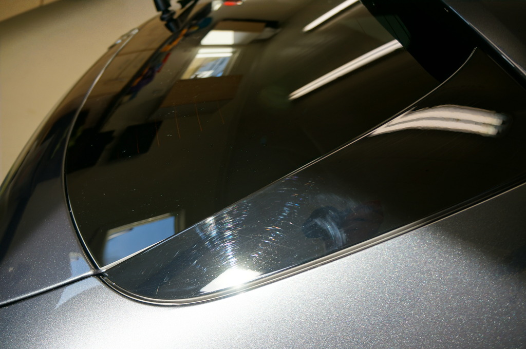

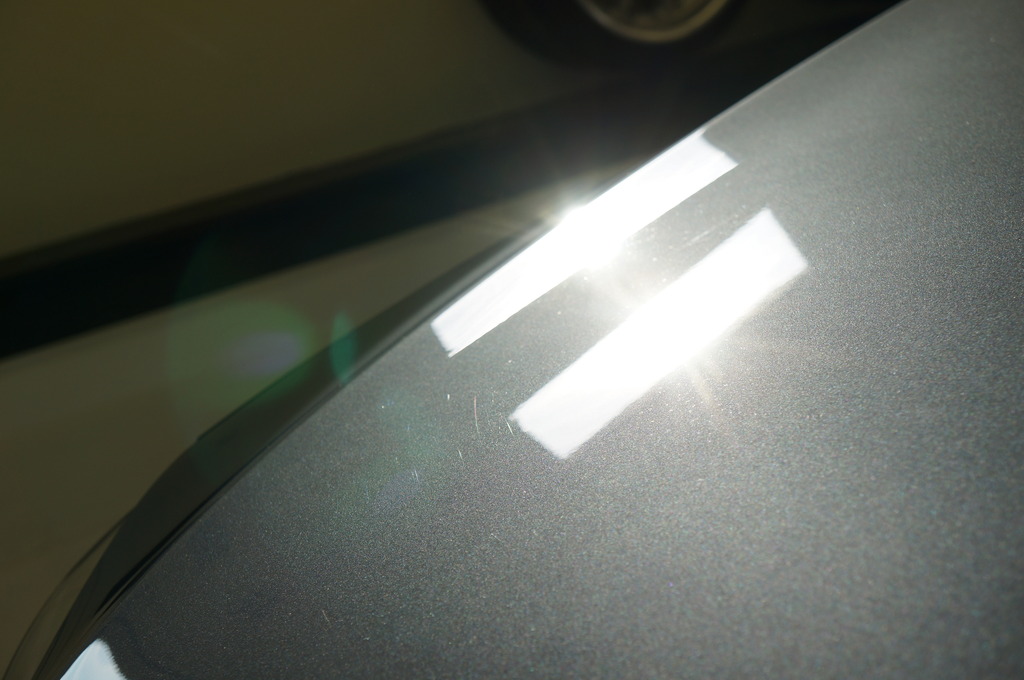

Den ble så maskert ned og produktvalget falt på Scholl S30+ med orange pad fra scholl.
Har prøvd å få til noen 50/50 men var veldig vanskelig å ta bilder.
Eier hadde også med sommerhjul som fikk en runde med Rim7 og vask. Var veldig mye bremsestøv å møkk på disse. De som vinterhjulene, fikk seg tilslutt naturalshine fra CG og Fusso på felgene.
Etter bilen var ferdig korrigert ble den kjørt ut for en skånsom vask for å fjerne poleringsstøv og oljer.

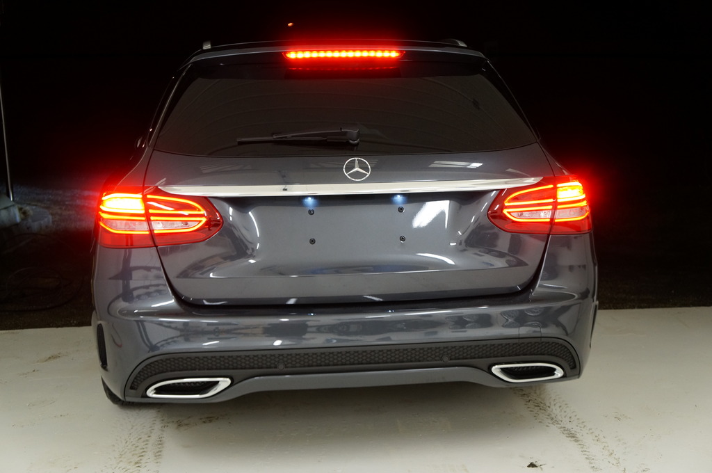

Knipset bare et bilde av en rå bakende på tur ut :)
Så var det tid for CG Blacklight og fusso på toppen.

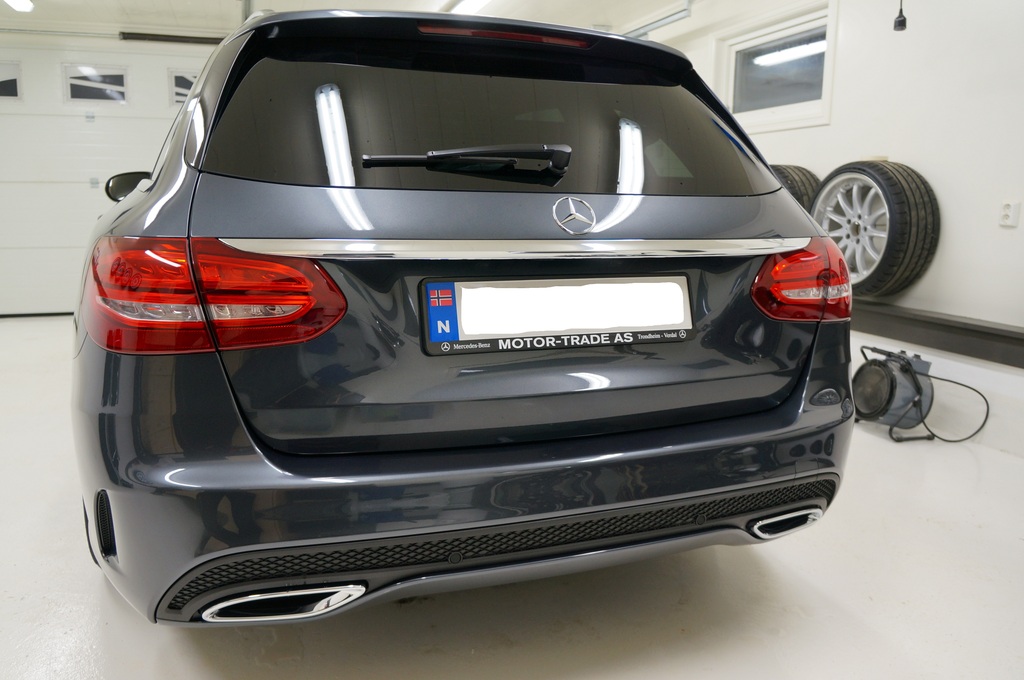

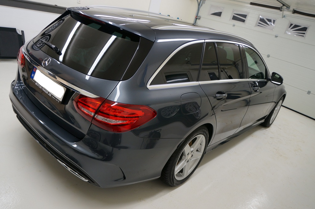

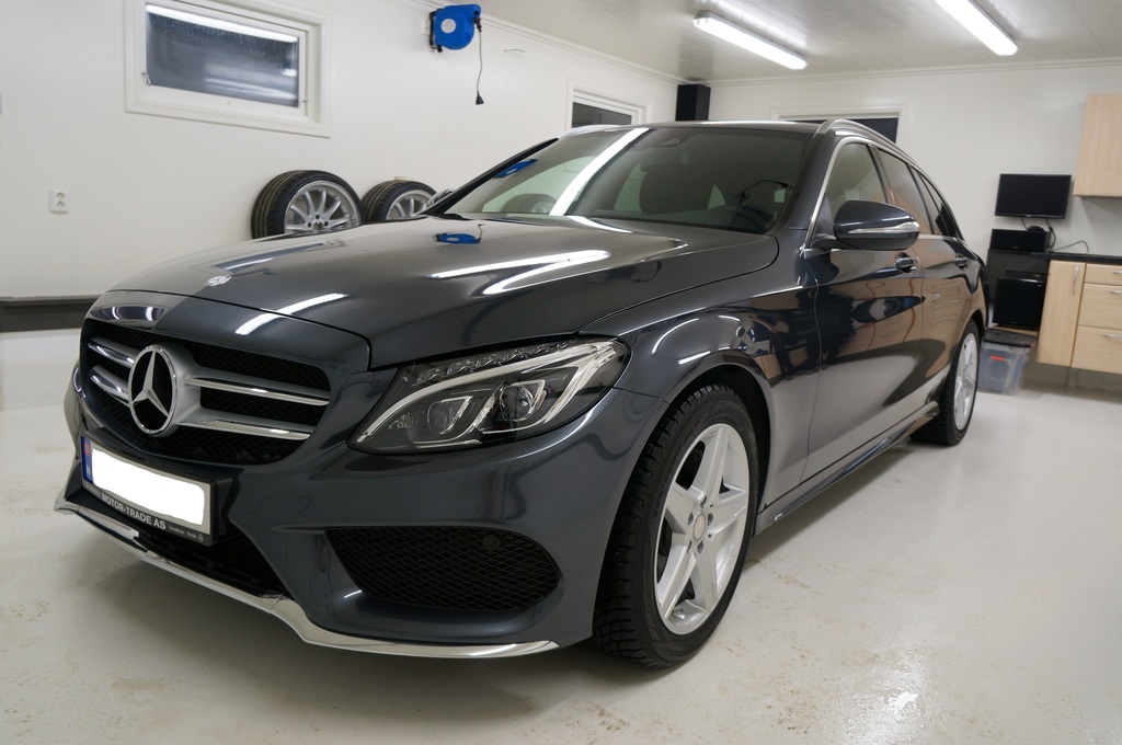

Her kommer ferdigbildene.
Takker for meg for denne gang. Skal prøve å ta litt flere bilder neste gang  ;)
