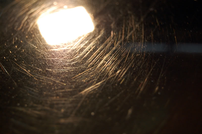

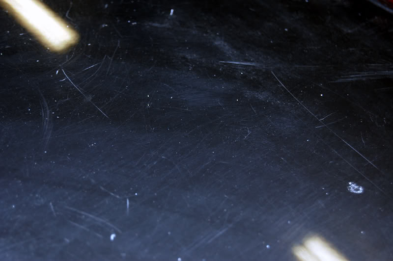

When i got it
After wash

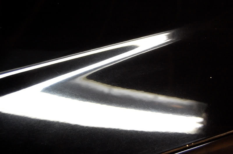

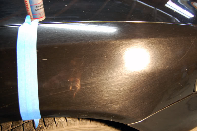

Process

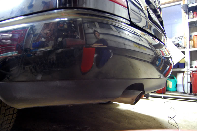

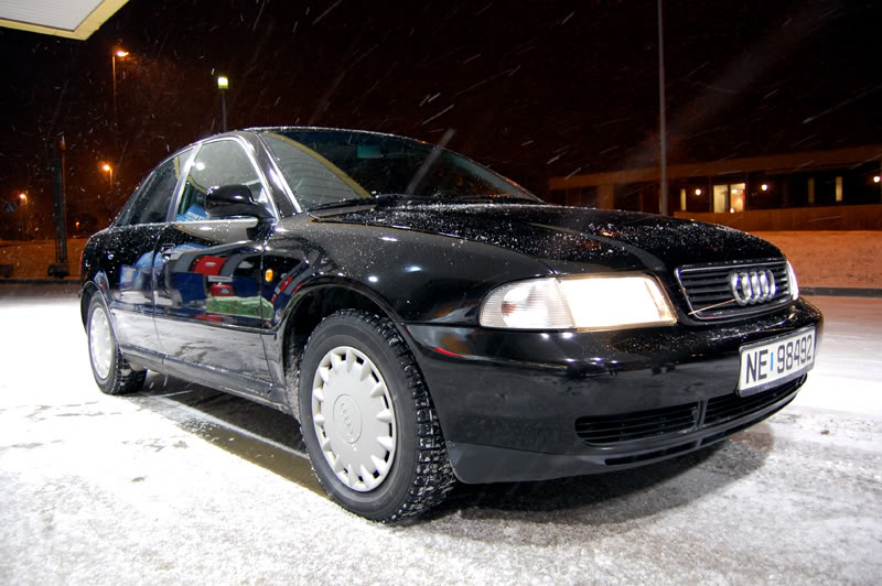

Finished, outdoors

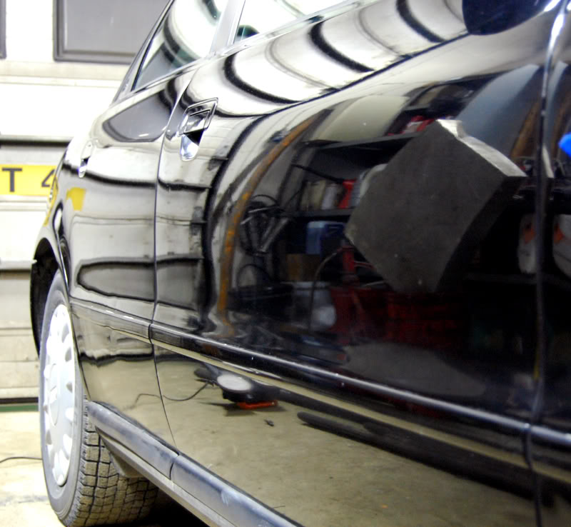

Så, litt norsk. Jeg har fått en deal av Ketil på produkter, mot for at jeg skriver en review av noen produkter som Scandicshine fører. :) Merk; Jeg har brukt DA-maskin fra Clas Ohlson. Takk til Scandicshine.no

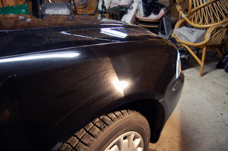

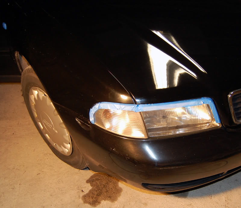

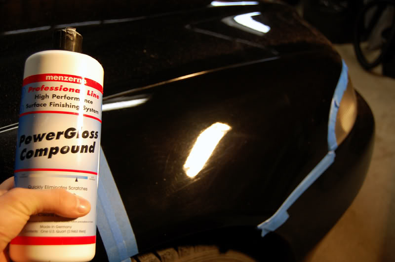

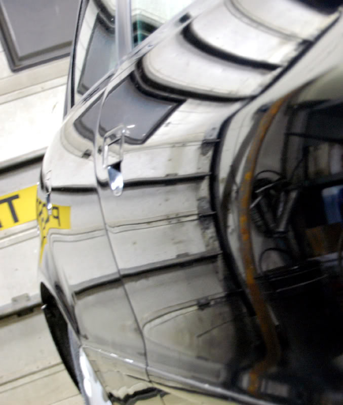

Skal vi se, vi kan begynne med Menzerna Power Gloss Compound som er den kraftigste rubbingen som Menzerna har, og som dere ser på bildene hadde jeg noen "morsomme" riper å leke med. Til å begynne med tok jeg på for mye men fikk justert ned dette til et stadie hvor den var lett å jobbe med, pluss at den tok de riper og swirls man ville bli kvitt. Jeg brukte medium til hardt press, alt ettersom.
Helhet PGC: Likte å jobbe med den, var enkel og håndtere, lett og ta av igjen, og gjorde jobben den skulle, MEN den støvet litt syns jeg. Derav terningkastet (pirke pirke).
Terningkast: 4
Etter dette brukte jeg Menzerna Super Intensive Polish til å fjerne de swirlsene jeg laget med PGC'n. Denne var tynnere enn PGC, naturligvis, og var derfor også lett å jobbe med. Jobbet med medium press.
Helhet S.I.P: Tok de finere swirlsene som PGC etterlot, enkel å jobbe med både av og på, la igjen en glatt og glossy overflate, lite støv.
Terningkast: 4

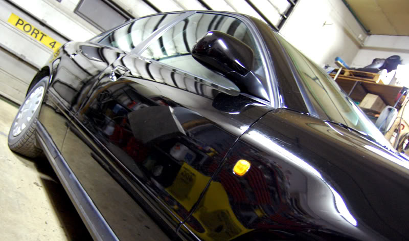

Så var det tid for Menzerna PO 106FF. Den var gull, ENKEL å legge på, ENKEL og ta av. Den var tynn med lilla farge, som for min del gjorde det lettere å se "igjennom" så jeg kunne se hva som gjensto av korreksjoner på lakken. Men det var ikke stort etter de to forrige kjempene. Uansett, kunne nesten kaste Microfiber-kluten på panseret og du dro det av, super lett å jobbe med.
Helhet PO 106FF: Gull verdt, veldig brukervennlig, blir glaze (til å være polish), dette er kosepolish!
Terningkast: 5

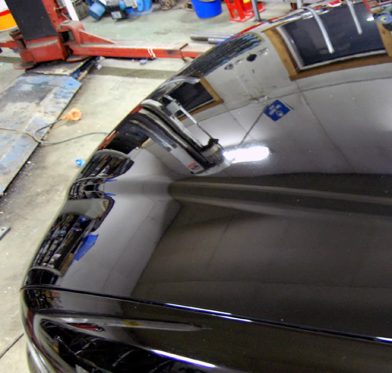

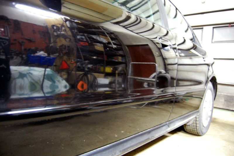

Finale finale; mye omtalte Chemical Guys Jetseal 109 sto for tur. Brukte en gul foam fra Meguiars til å legge på denne, og det gikk lekende lett! Gikk inn etter jeg hadde påført, spiste litt hjemmelaget pizza og gikk i verkstedet igjen. "Hele bilen er matt, gleder meg til å finne frem den mykeste, reneste Microfiber-kluten jeg har" (Premium deluxe towel) tenkte jeg. Fant den og begynte å ta av på panseret. LETT, er det enkelt-ordet jeg kan bruke for denne sealeren. Virkelig enkel å påføre og ta av, woho! Fikk litt wowfølelse!
Helhet Chemical Guys Jetseal 109: Utrolig deilig å ta av igjen, enkel å påføre, støver ikke, kort ventetid!
Terningkast: 5

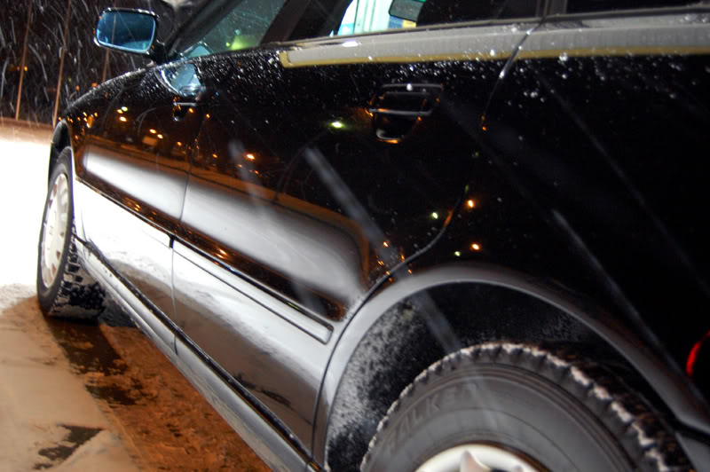

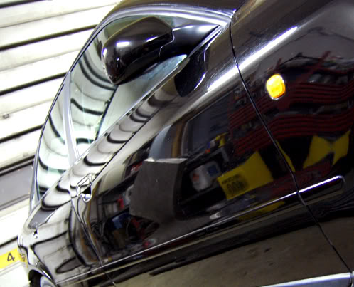

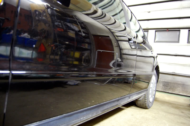

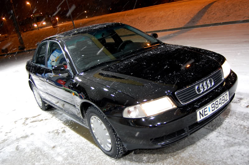

Resultatene ser dere selv. Jeg kommer ikke til å bruke DA-maskin på en sånn jobb igjen, det er tungt og tidkrevende i forhold til roterende og resultatet kan sjelden sammenlignes. Bare poleringen brukte jeg 11 effektive timer på, men det er mulig, det var derfor jeg valgte å bruke DA maskin, så folk kan se at det går ann. Terningkastene jeg har gitt er mht DA-maskin, det er meget mulig produktene er noe helt annet med roterende maskin så ta de med forebehold. ;) Resultatet ble ikke perfekt, men det forventet jeg ikke ettersom jeg skulle bruke DA maskin i tillegg til mange dype riper, dessverre. Men jeg koste meg jeg, og eieren mente resultatet var upåklagelig! :lol: Ble ganske fornøyd med resultat selv. Det rakk forresten å gå ifra sol og sommerdekk til 5 cm snø og vinterdekk på tiden jeg var i verkstedet.
