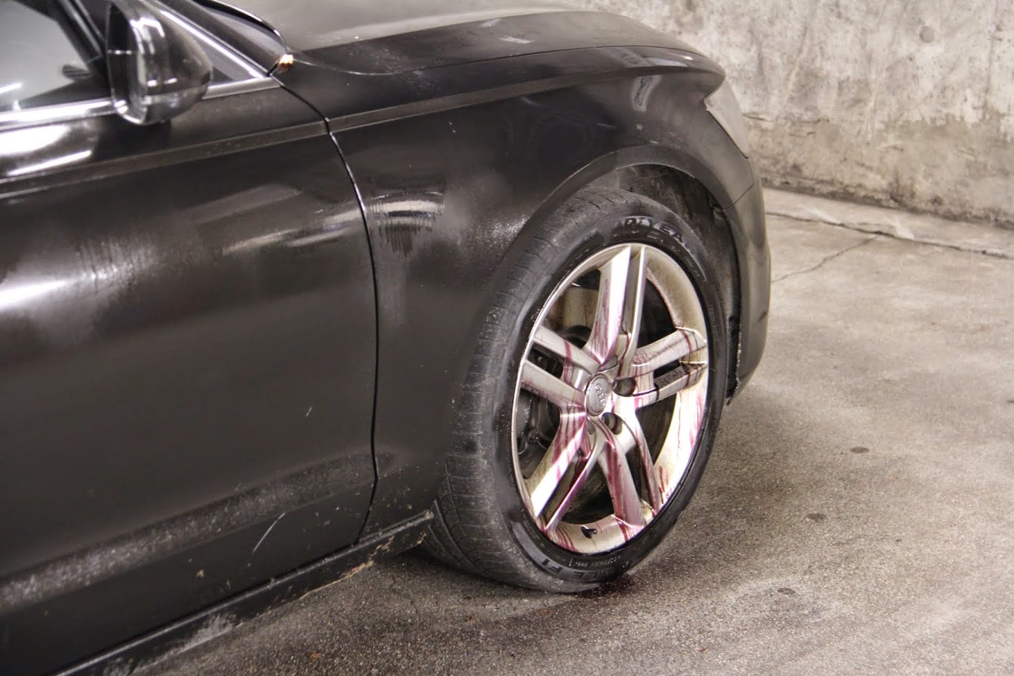

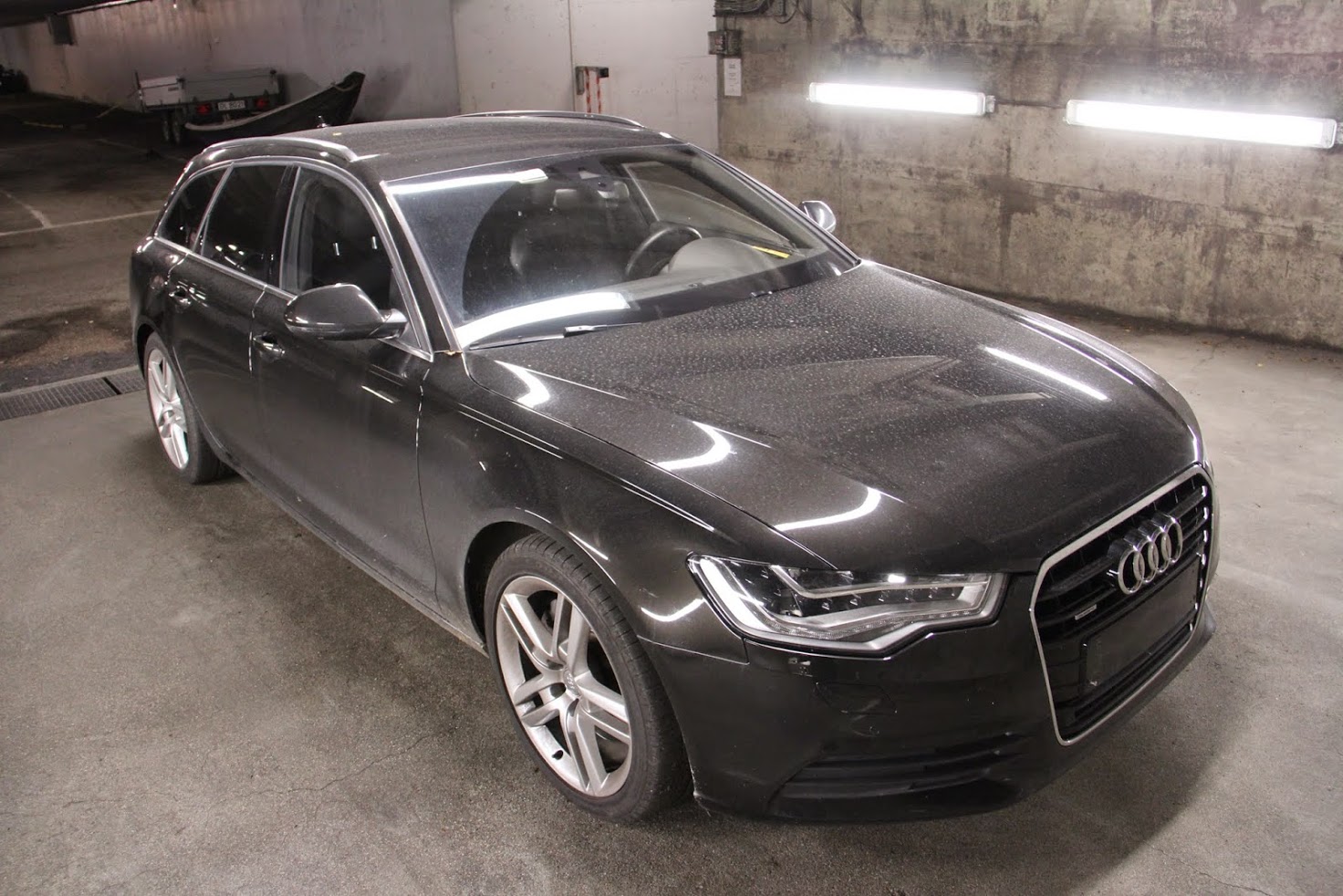

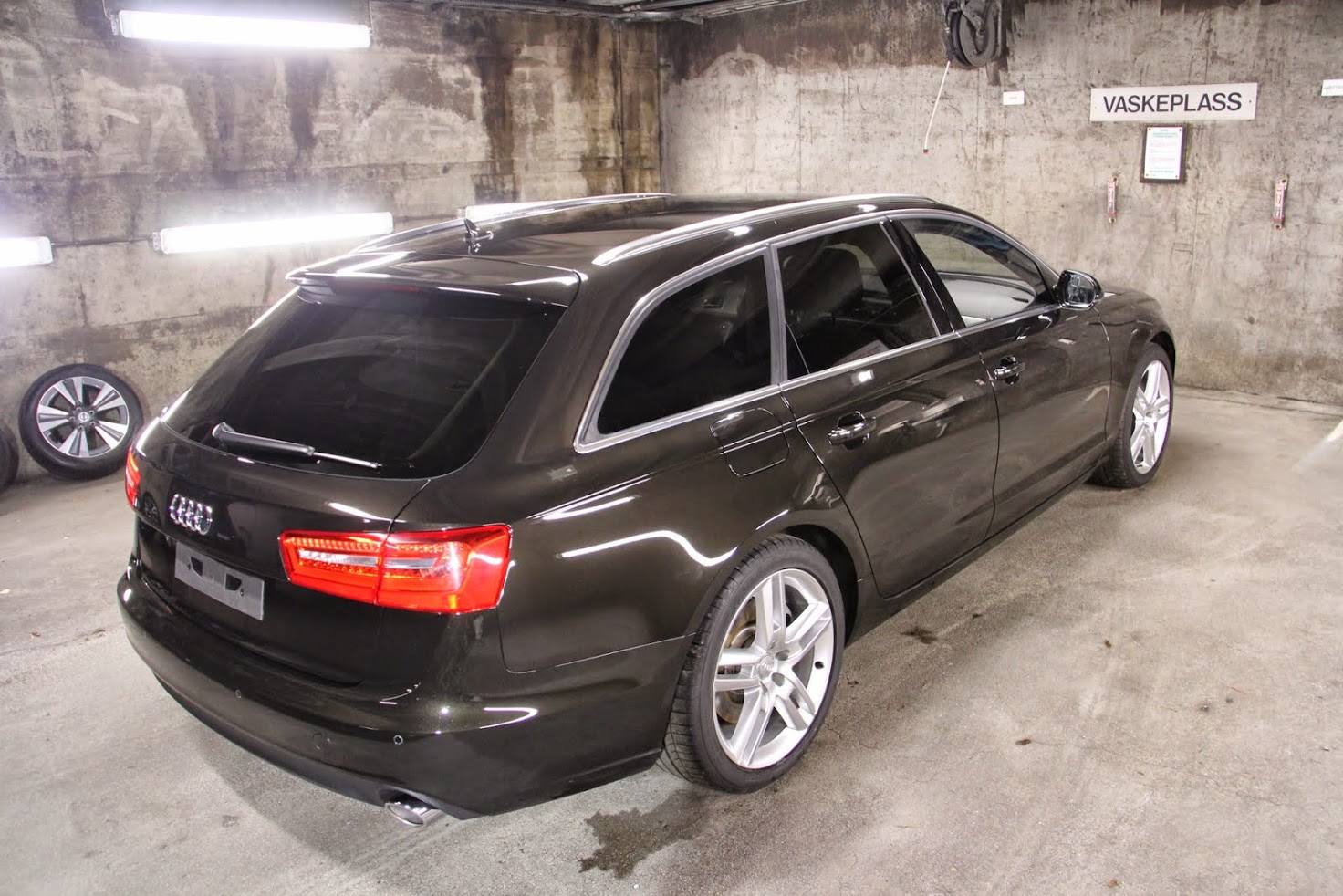

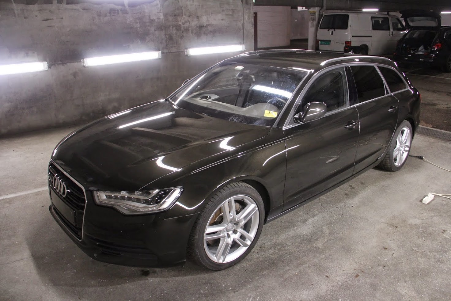

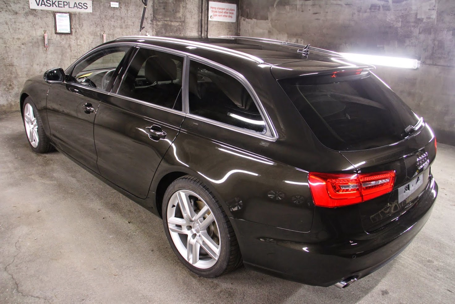

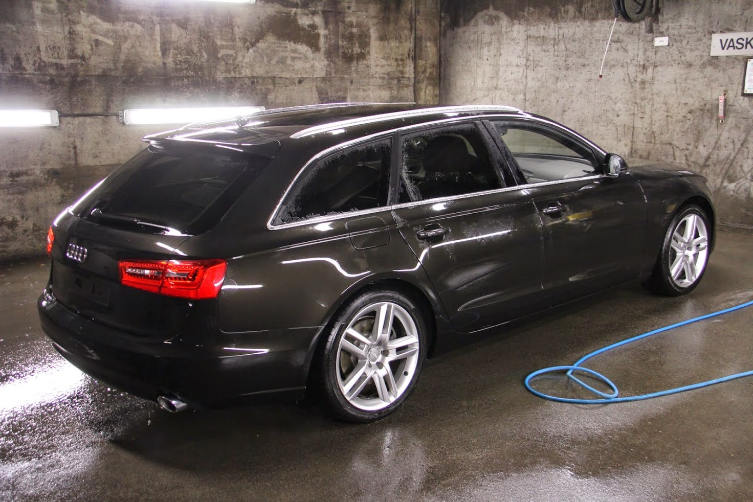

Sånn så det ut når bilen ankom Sinsen

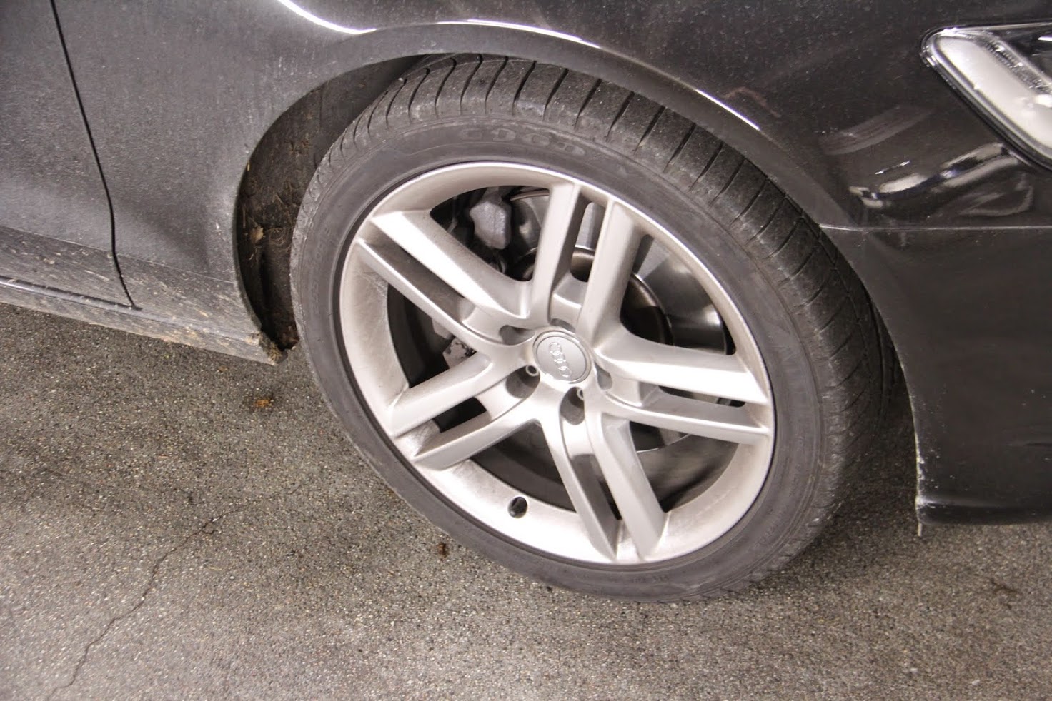

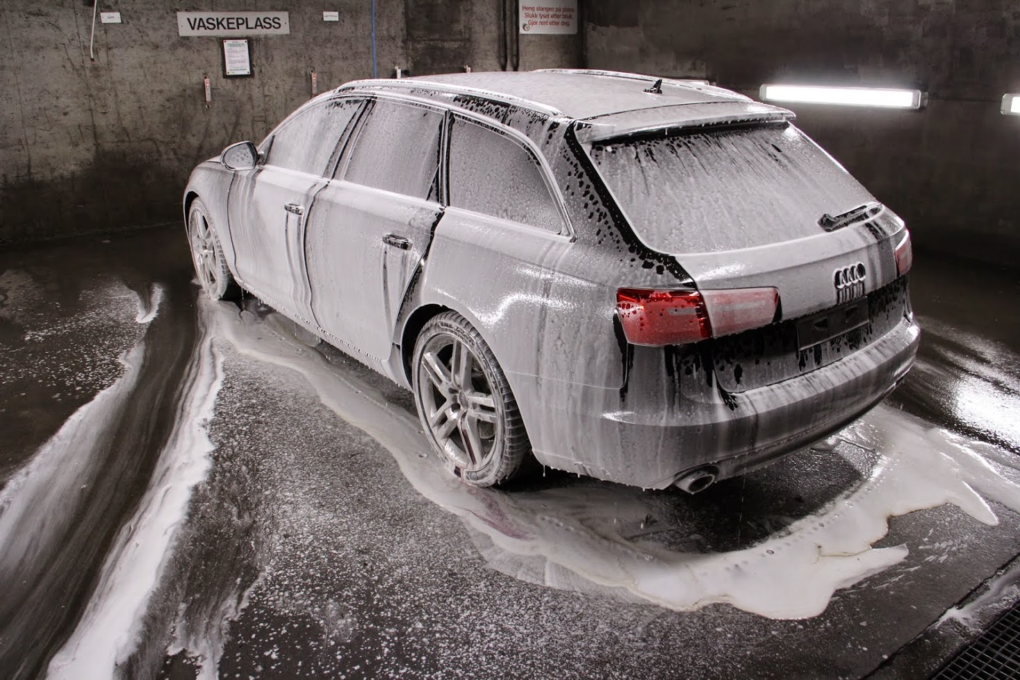

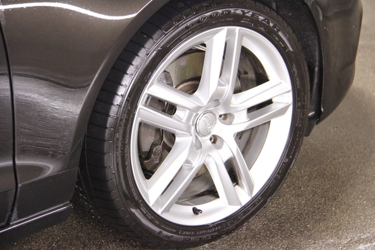

Startet med å legge avfetting på lakken og korosol på felger for å få løsnet opp dritten. Over der ble det lagt jif skum før bilen ble vasket for hånd og clayet med vott, såpevann og lube.
Rimelig effektivt med korosol
Avspylt etter skum
Resten av møkka på felgene ble tatt med børste og rim7

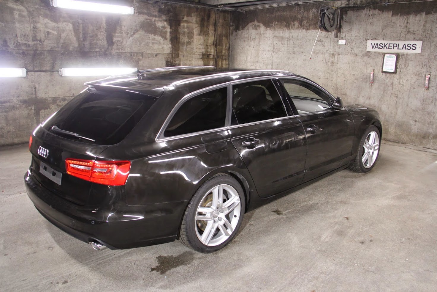

Etter at bilen var tørket fikk jeg se litt mer av hva jeg hadde i vente

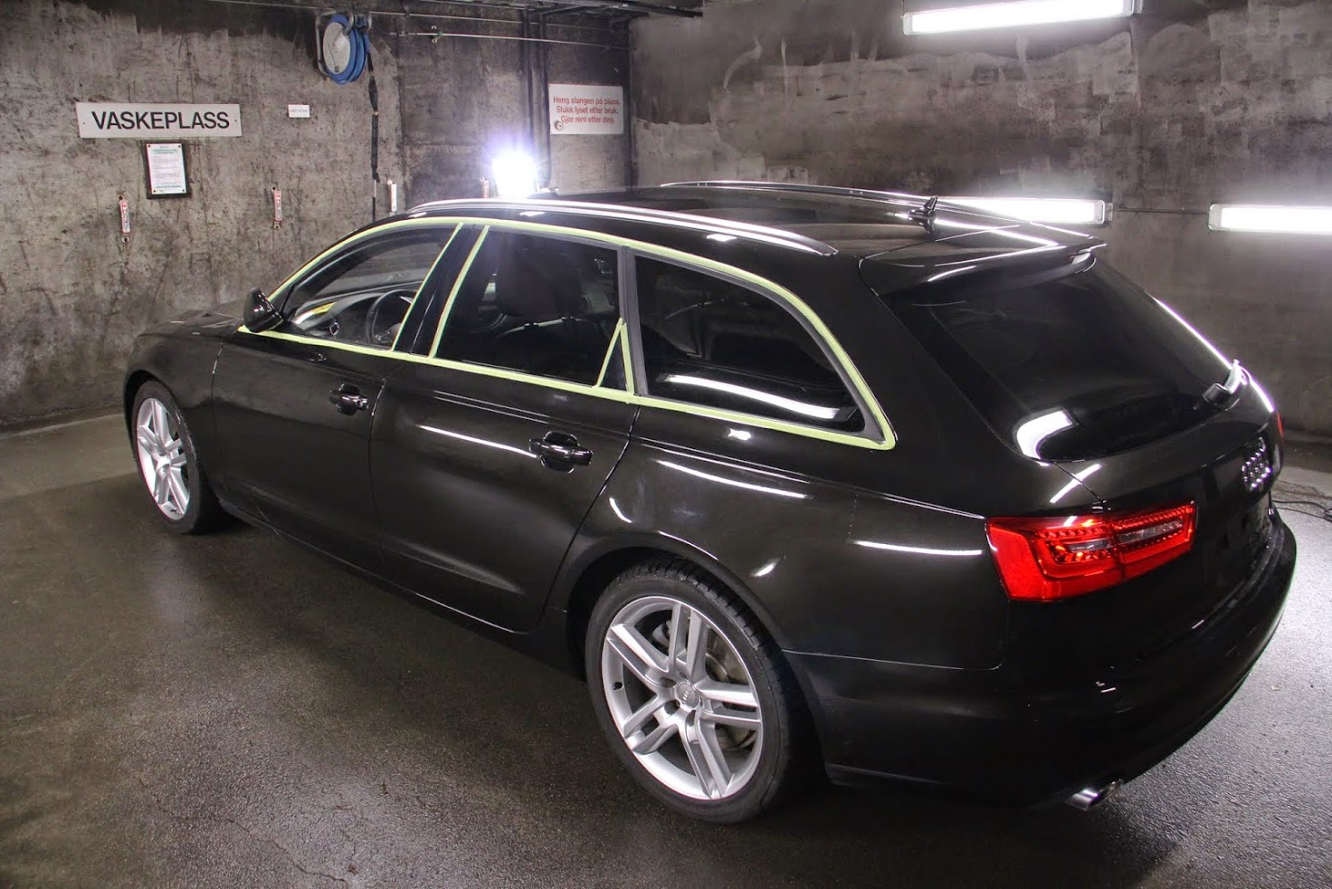

Teipet opp og klar for polering

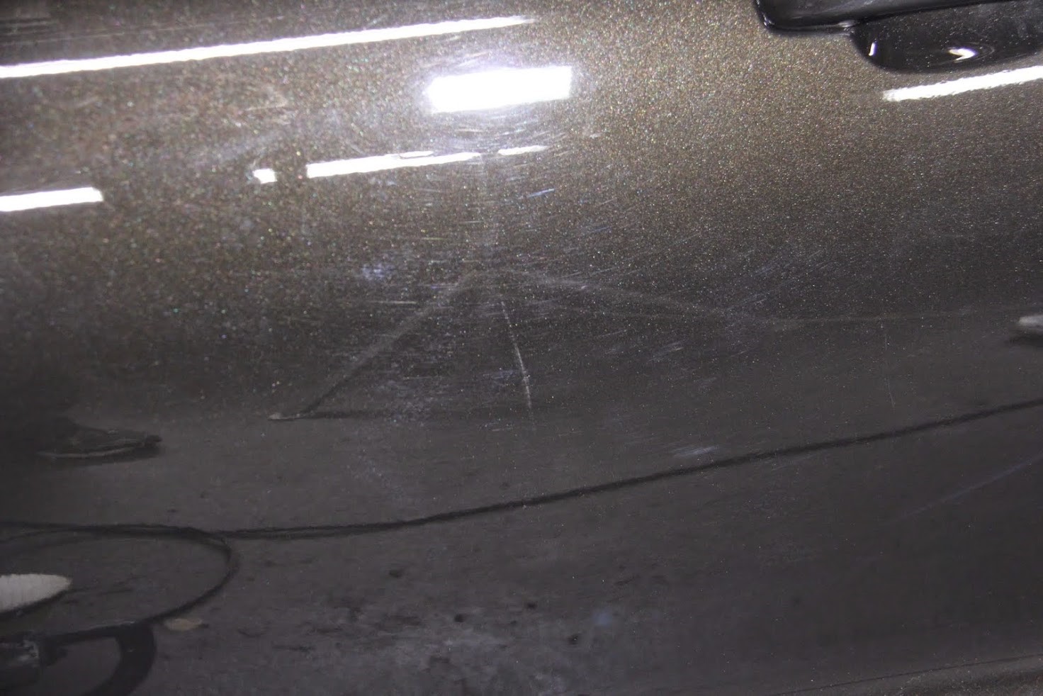

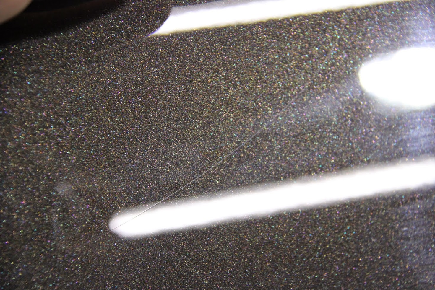

Startet med å teste på panseret og fant ut at denne lakken var hard! Det var også en del riper som satt dypt, så her måtte det grovt til. Scholl s03 på spider pad og grønn 3m ble valget for første steget.
Det ble bedre i hvertfall etter 1 runde
50/50 på passasjer siden etter 2 steg for å teste hva s17 hadde å by på etter s03

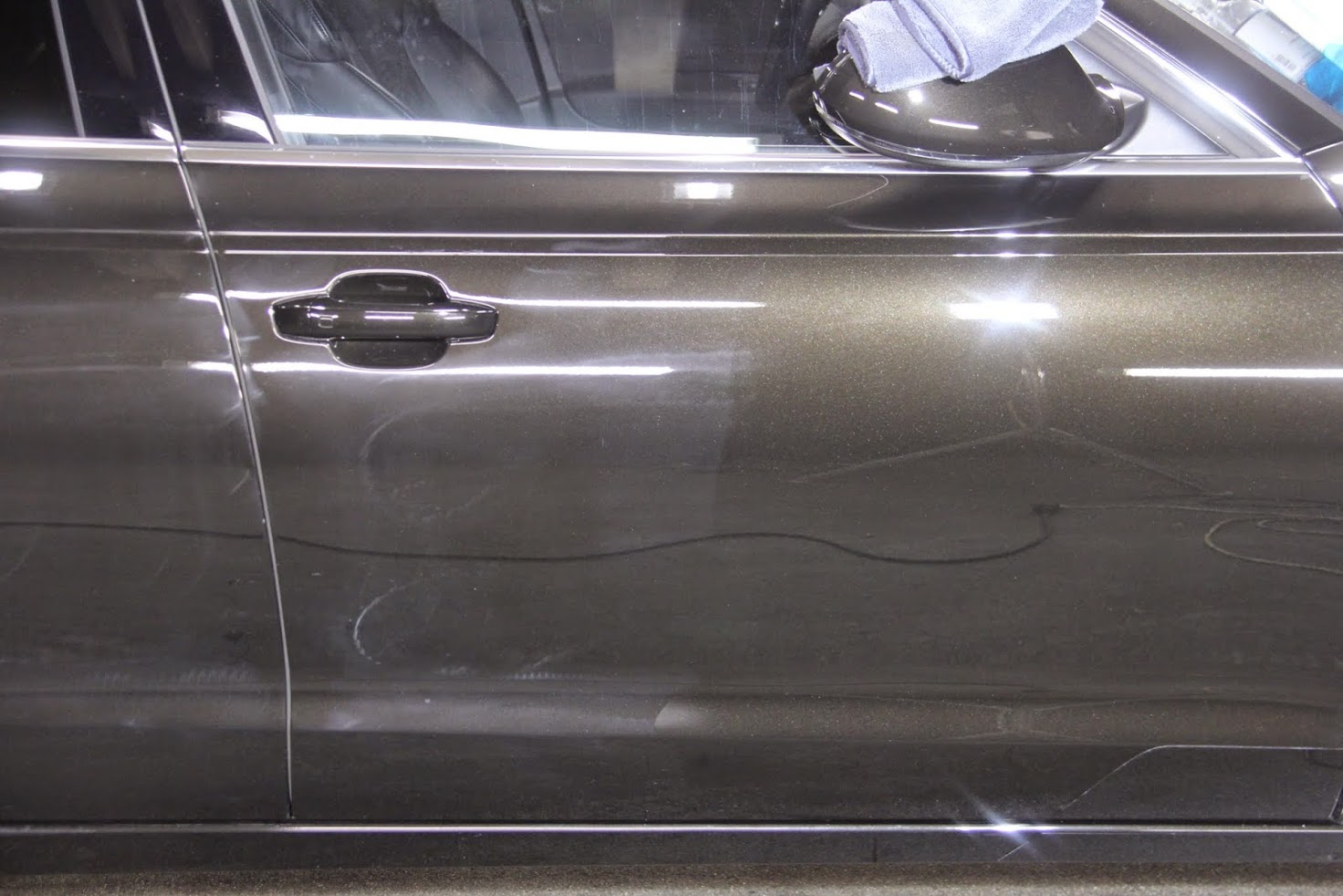

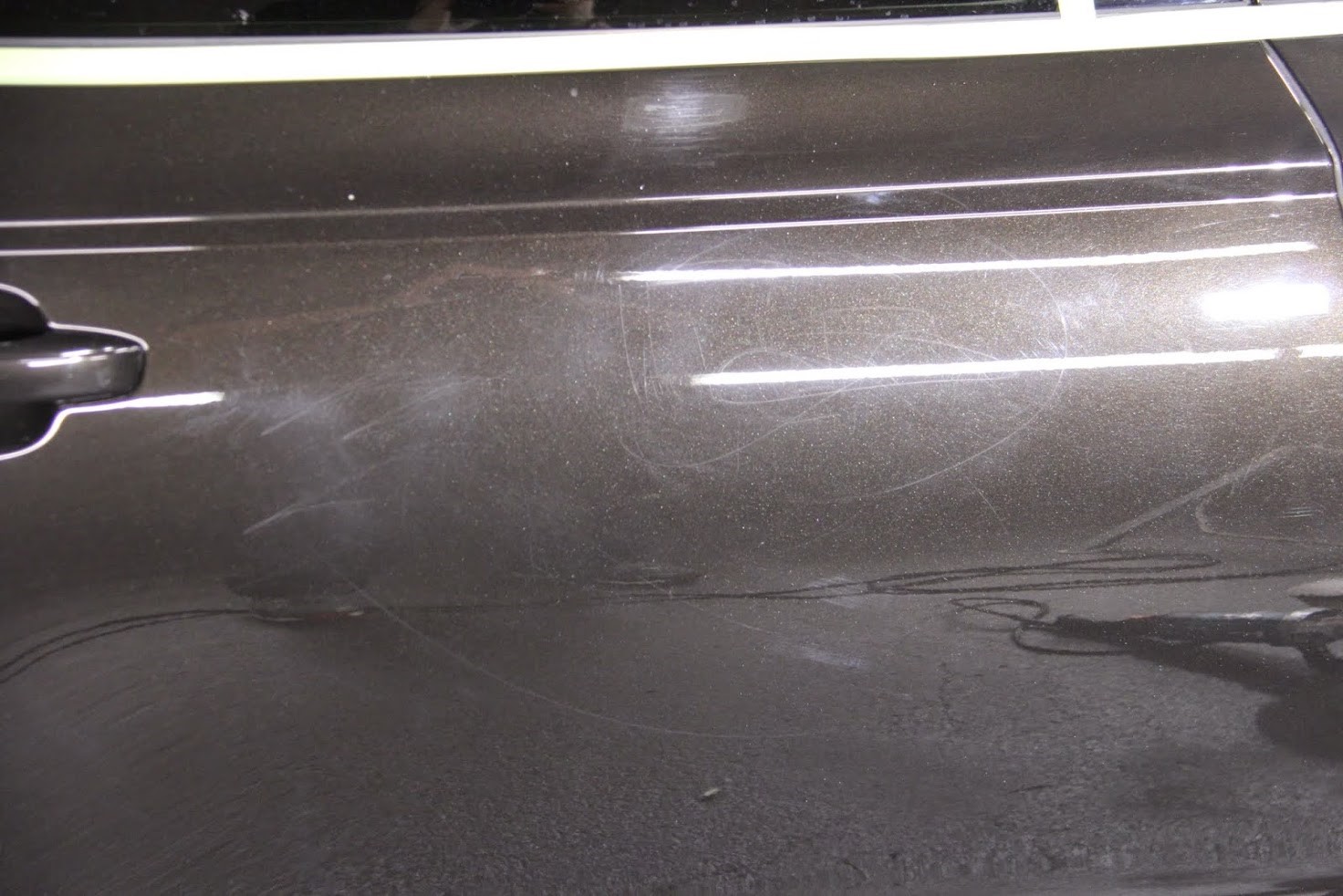

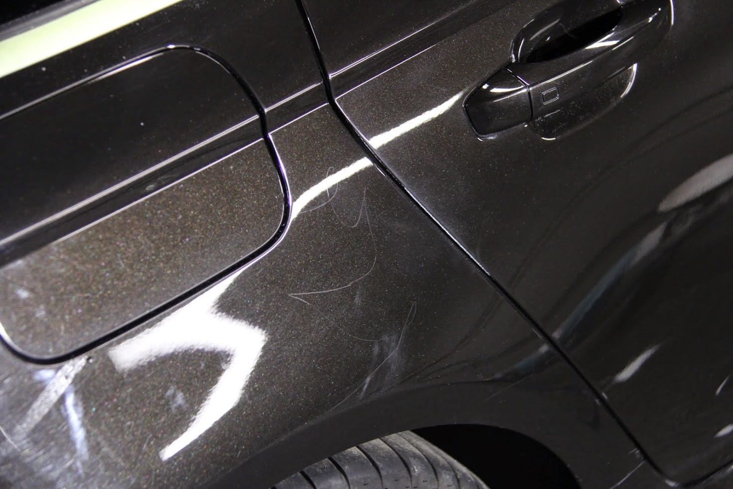

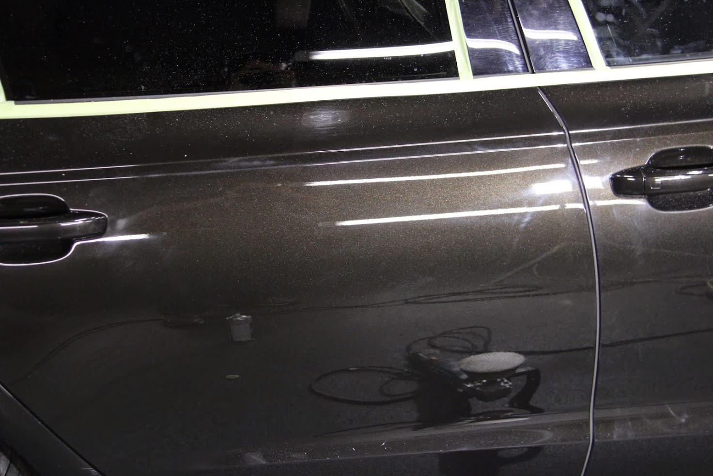

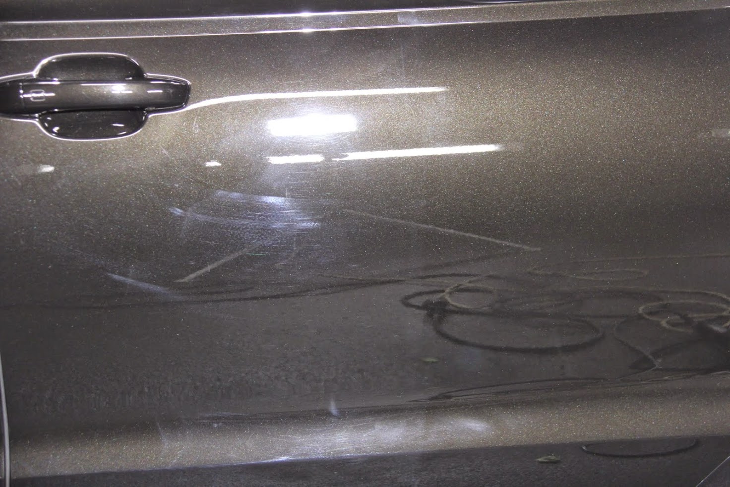

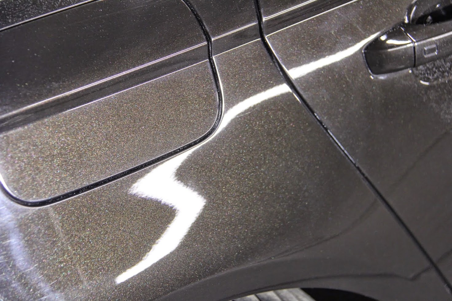

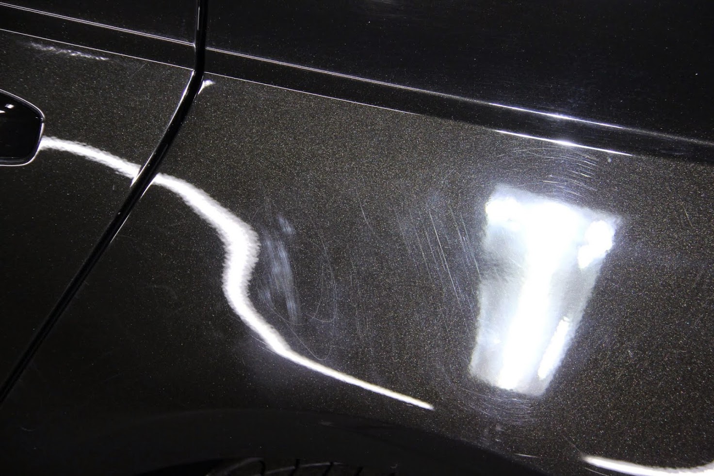

Så kom vi til litt fine kruseduller på bakdøra
Etter et par forsøk med s03 så var det fortsatt en del igjen
Så fant fram slipekloss og 3m papir
Borte

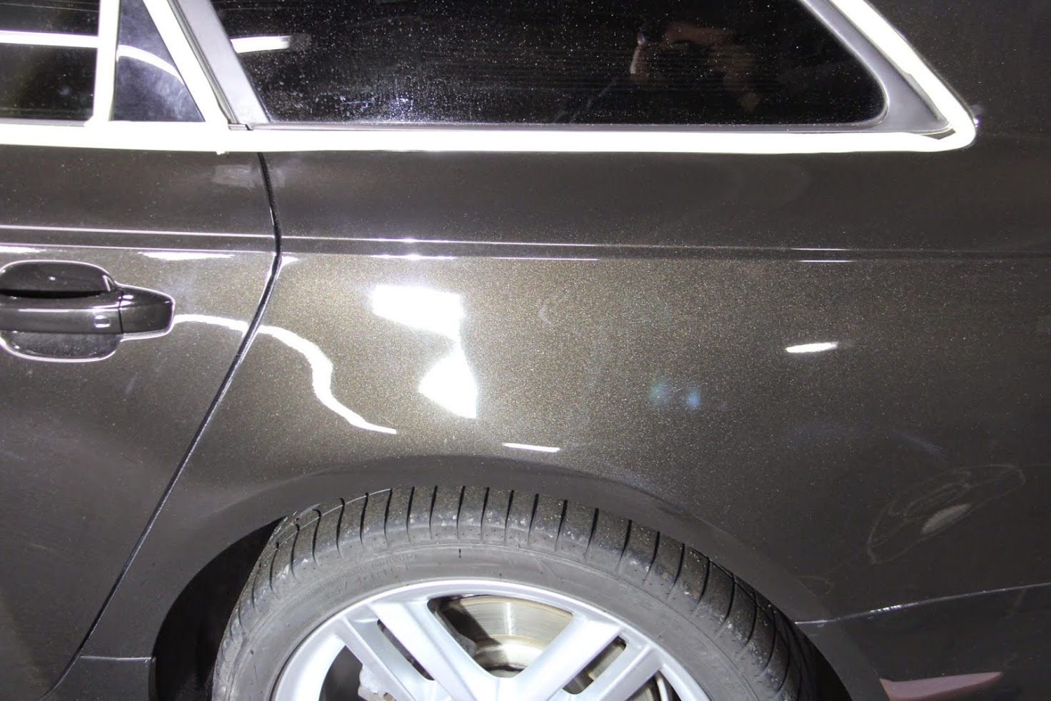

Samme på bakskjerm
Etter slip og polering

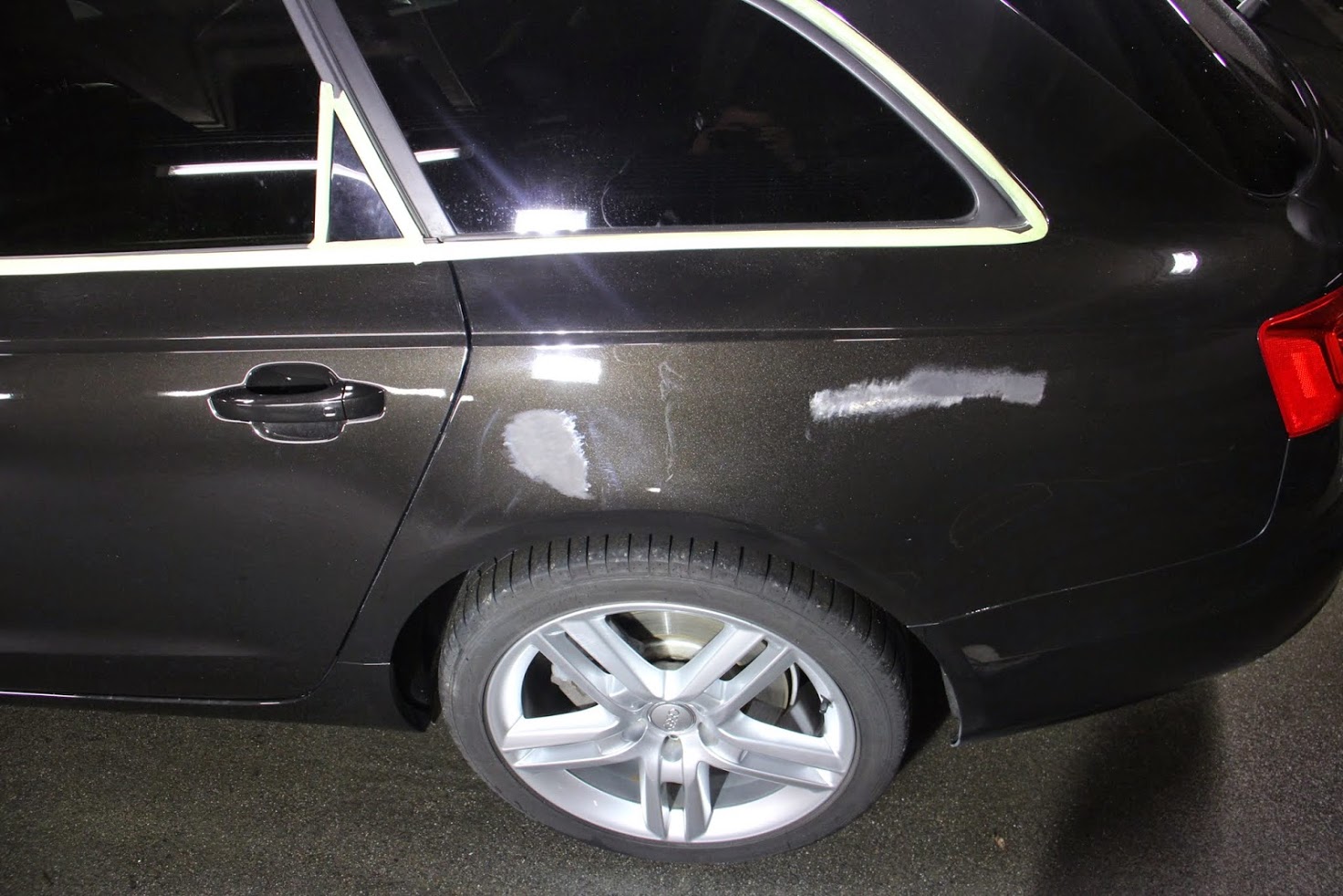

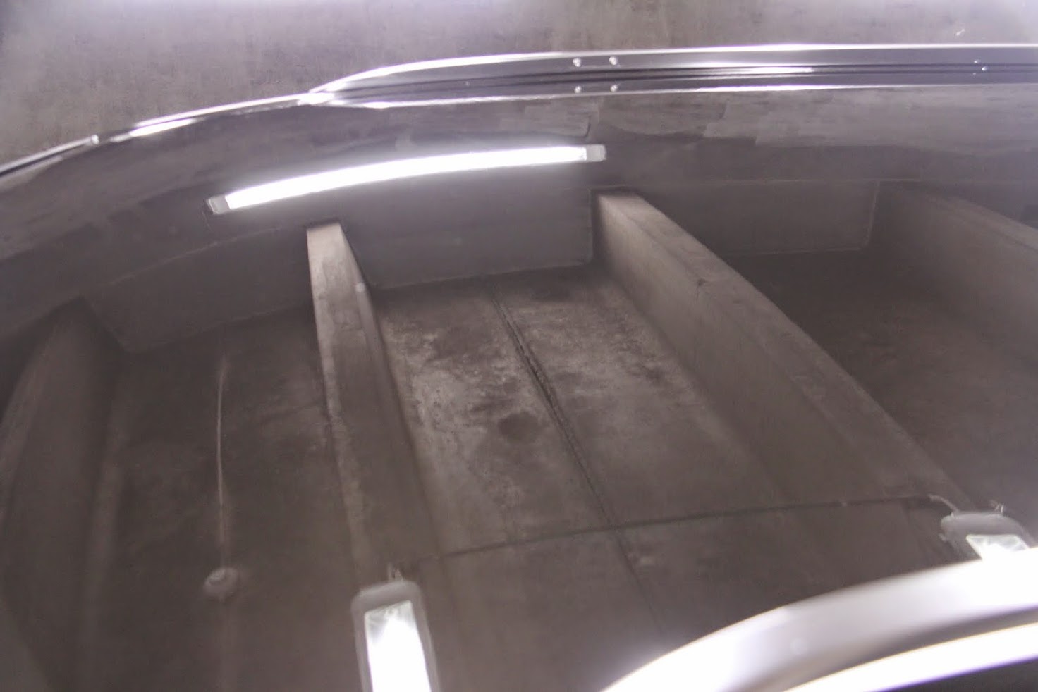

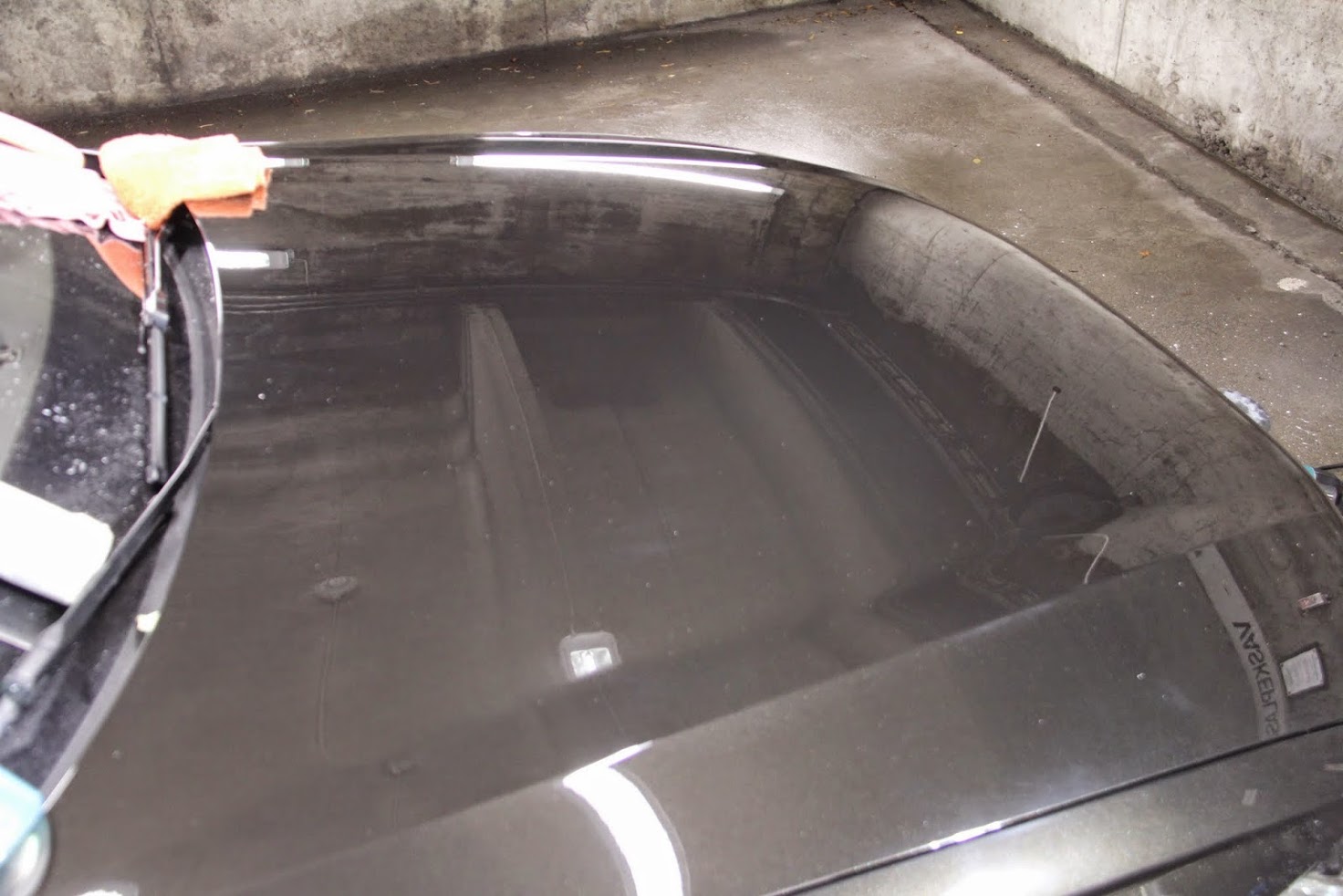

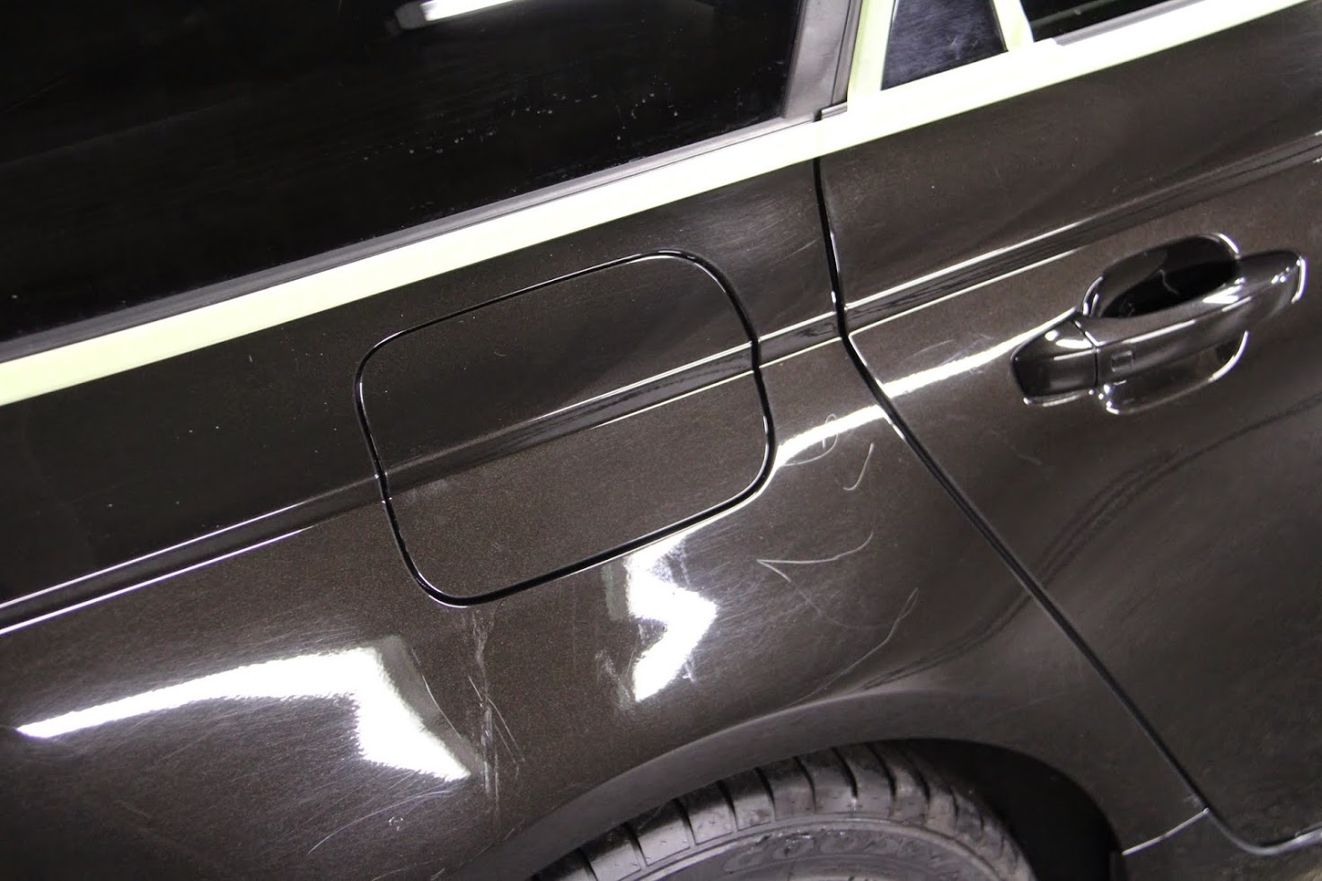

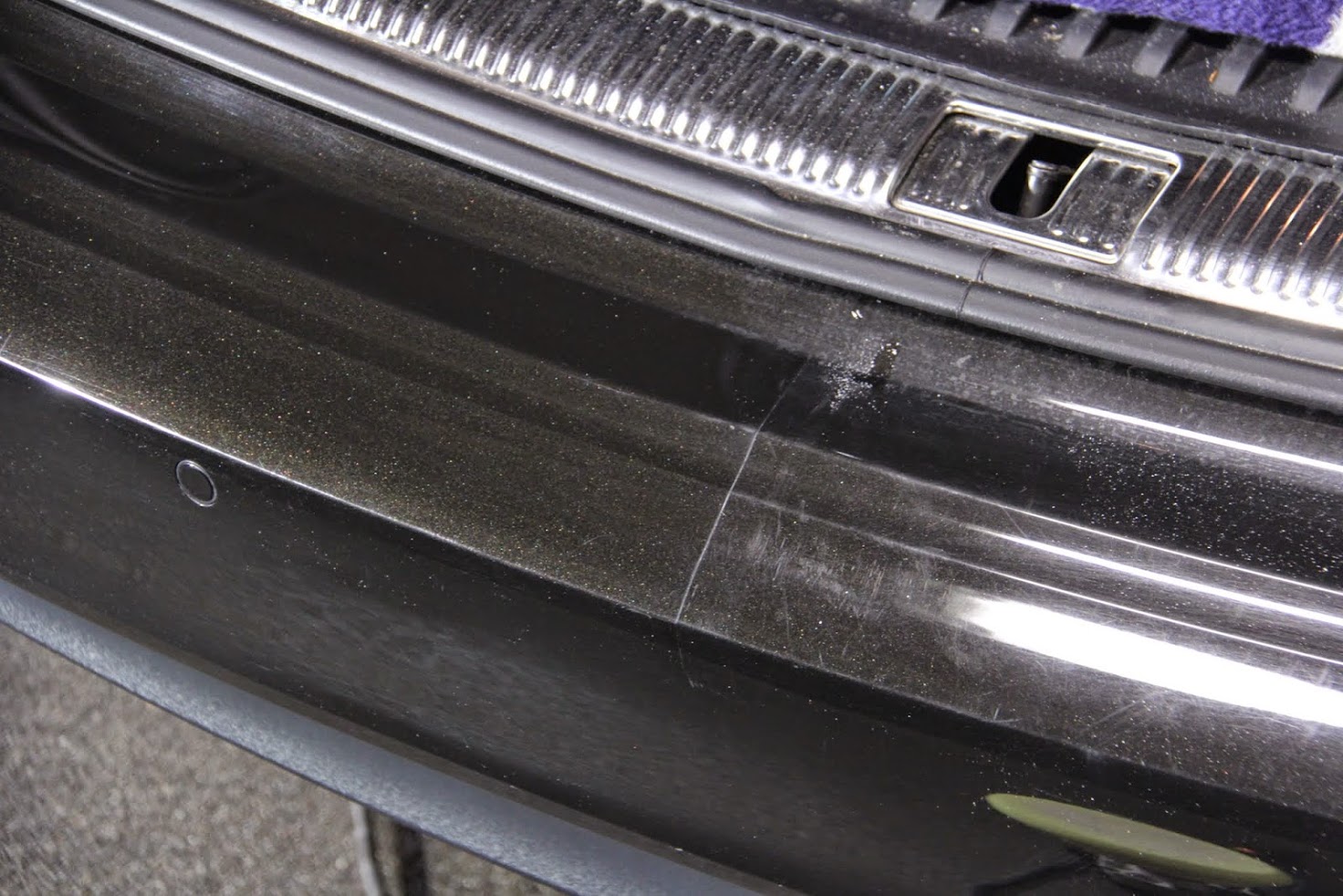

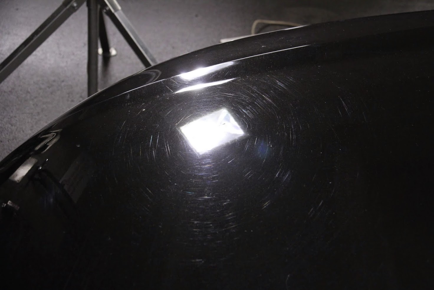

Bakluka hadde også mye swirls
Enda mer kruseduller på andre siden
Slipt
Polert
Swirls og et dørmerke på førerdøra ble også fjernet

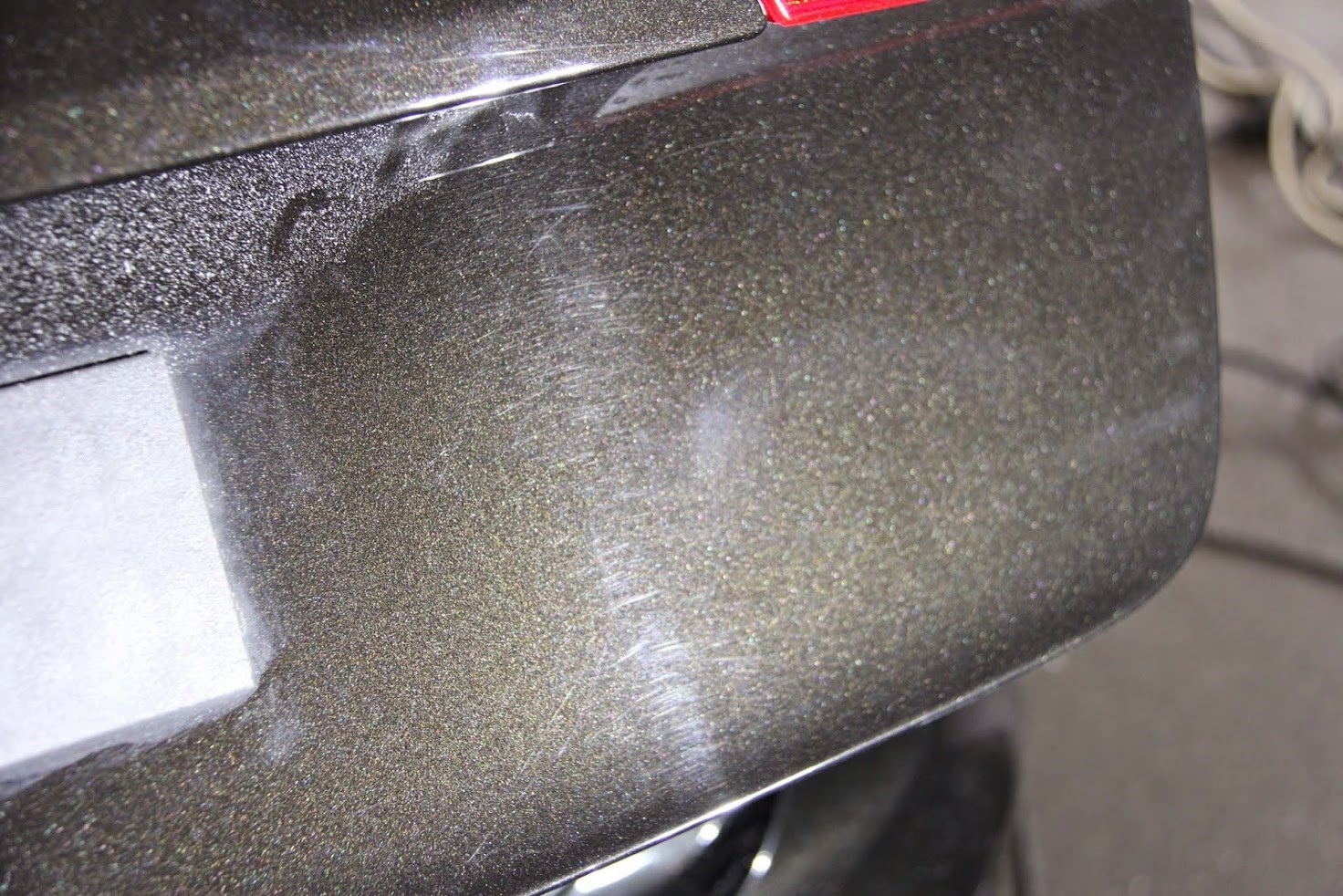

Bakfanger

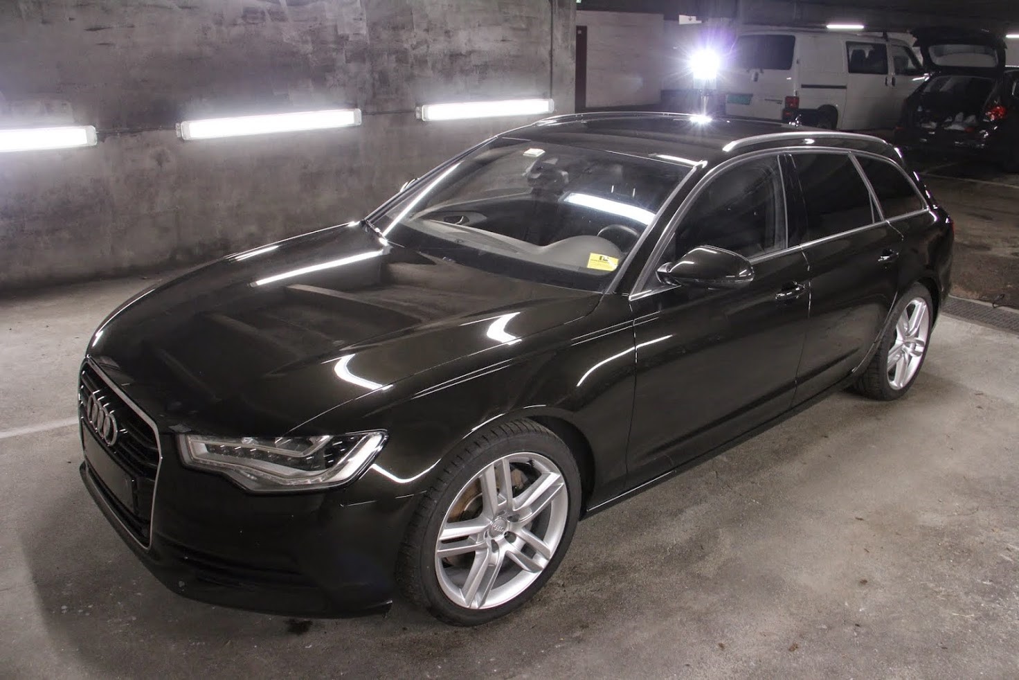

Ferdig polert :)
