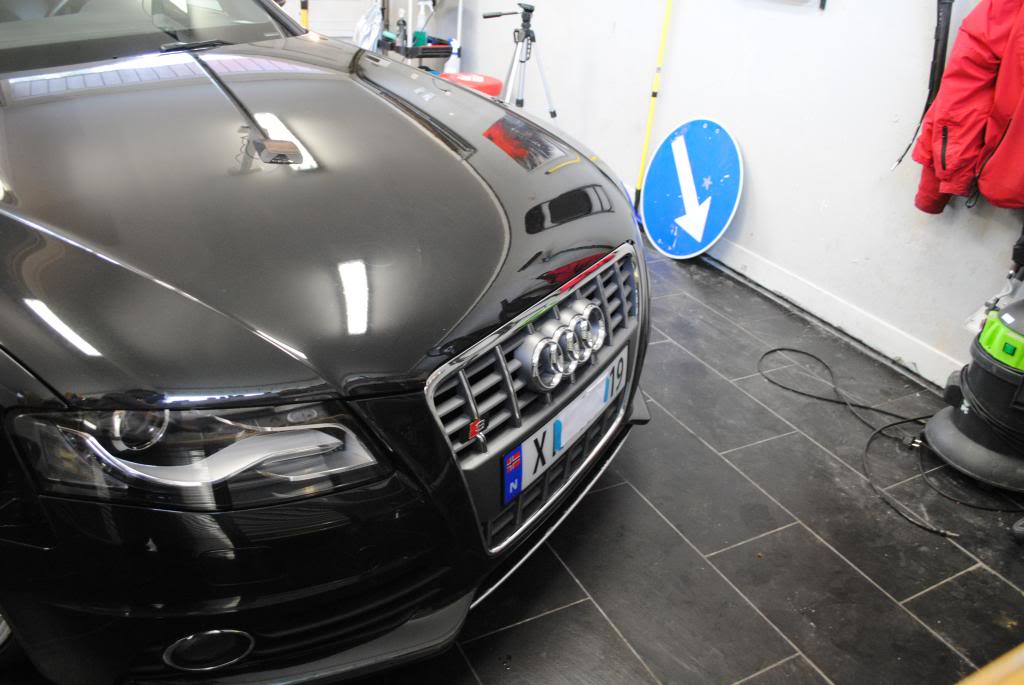

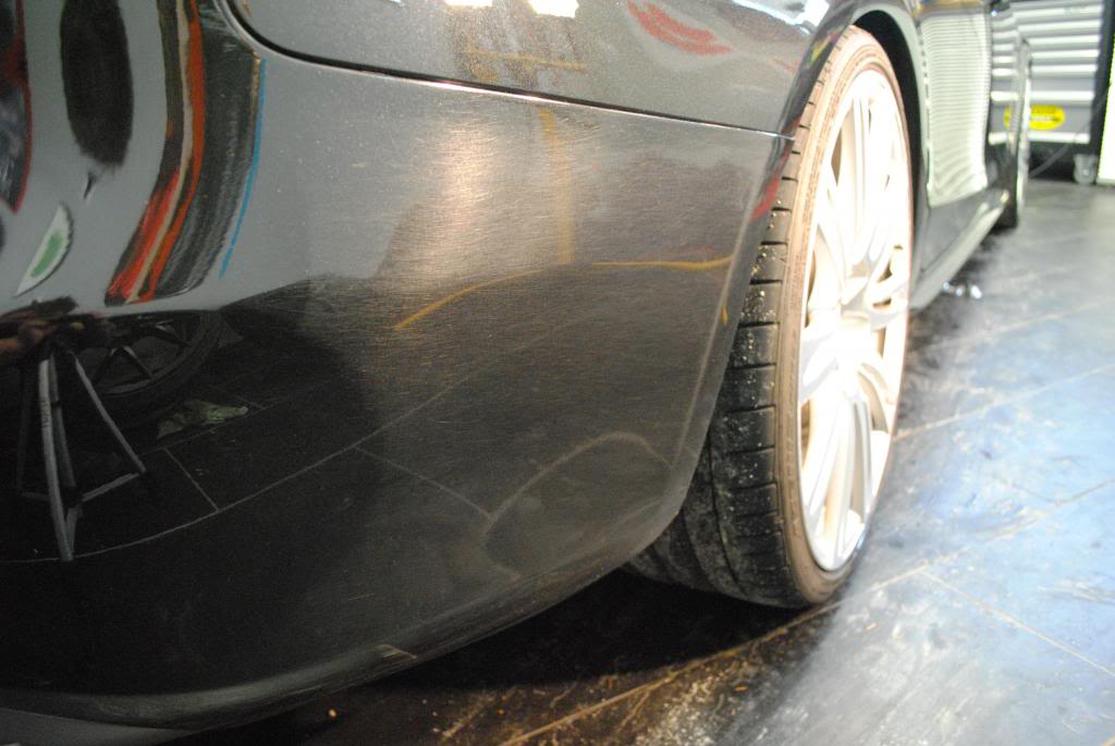

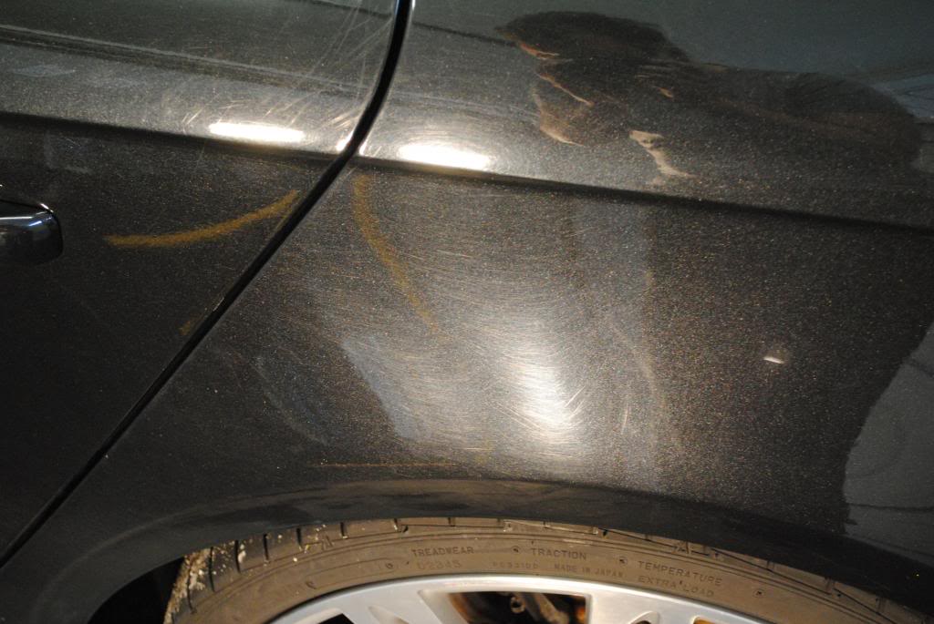

Bilen bar preg av en god del slitasje i lakk og her måtte det korrigeres hardt. Felgene måtte også få seg en god runde for å få bukt med skitt.
Man ser jo her at det er litt jobb...

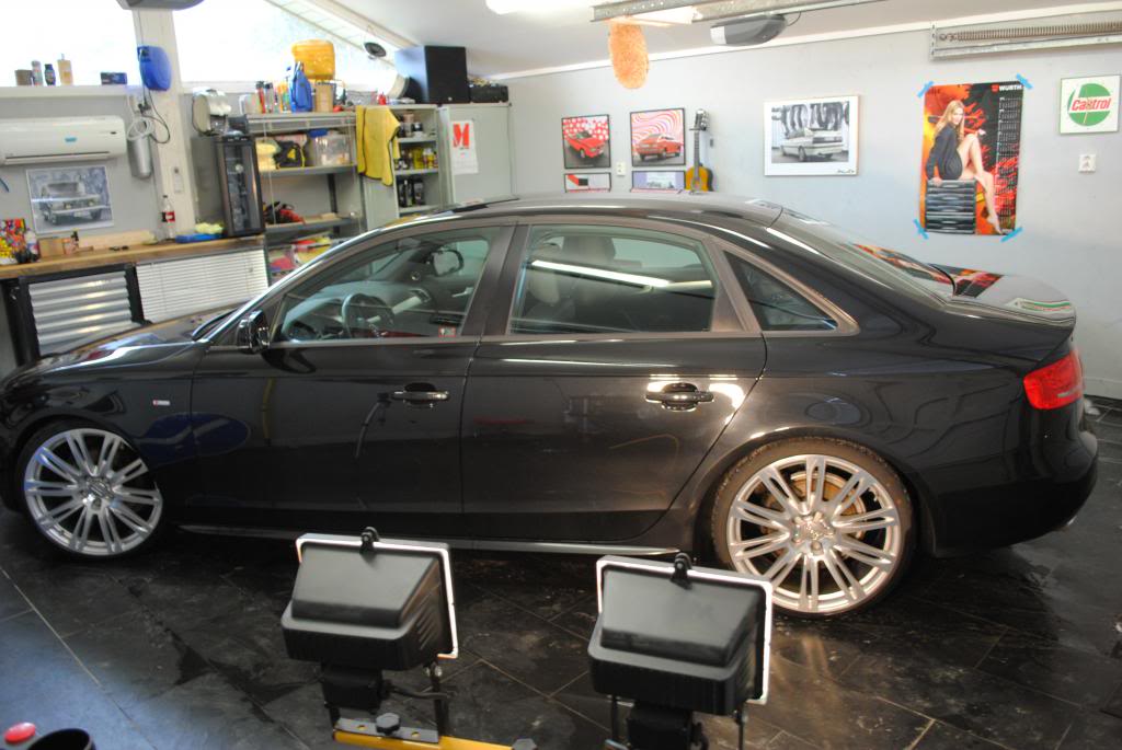

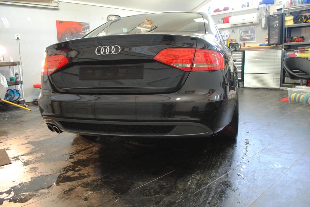

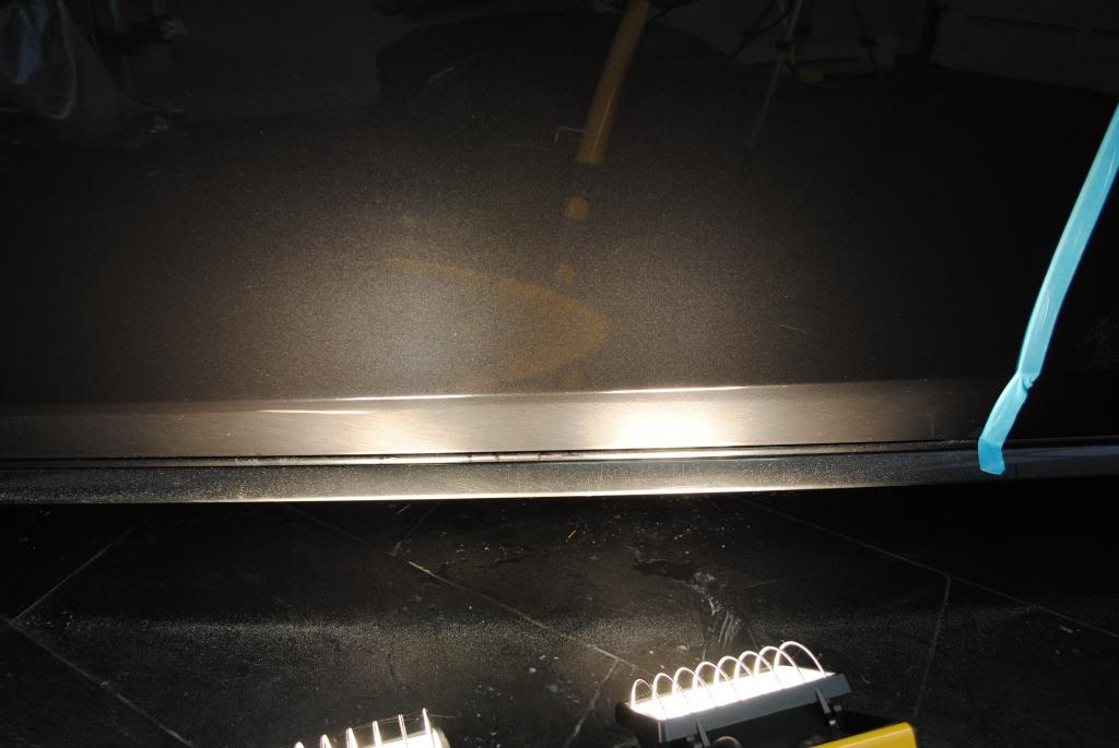

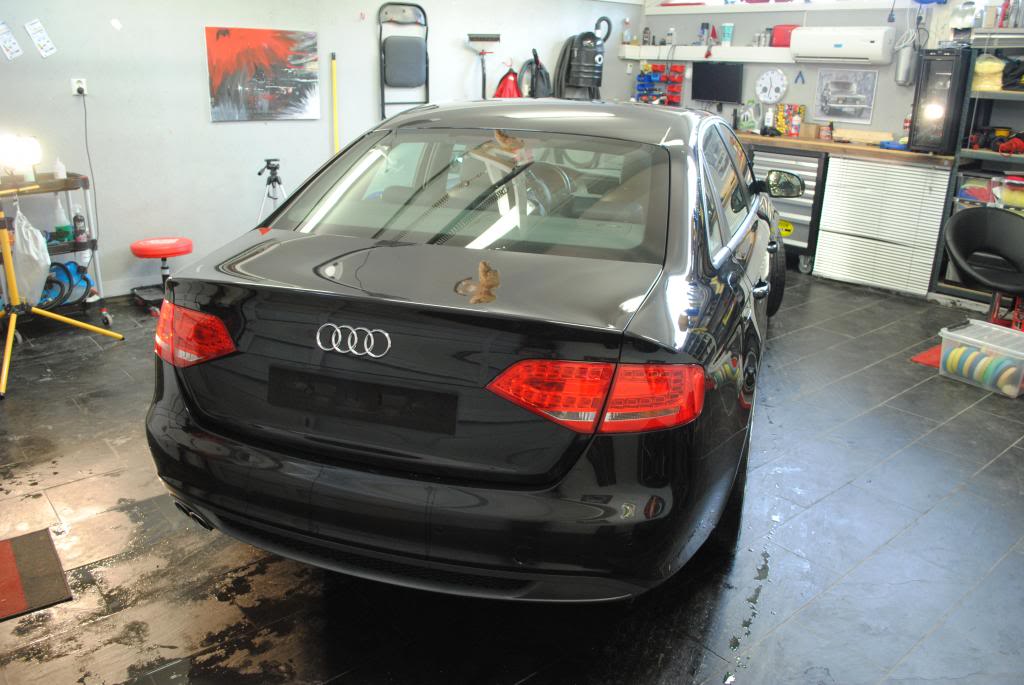

Inspeksjonsrunde rundt bilen

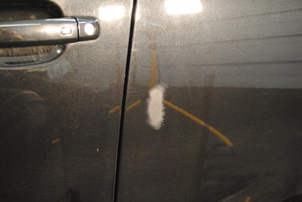

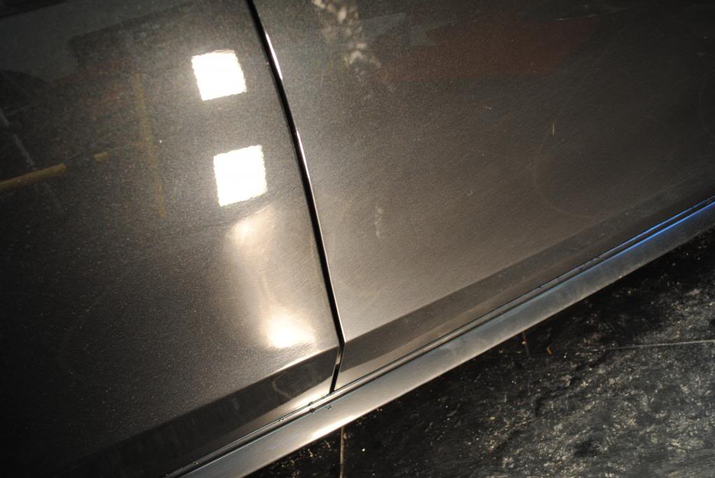

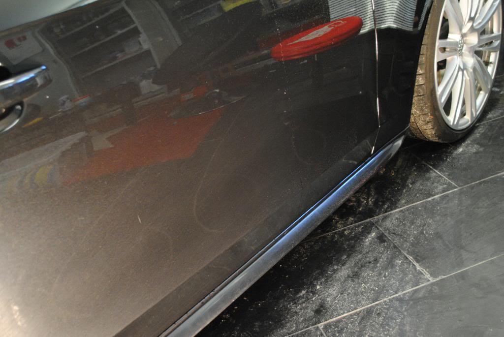

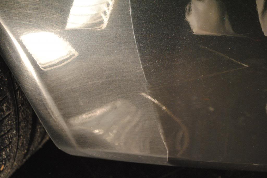

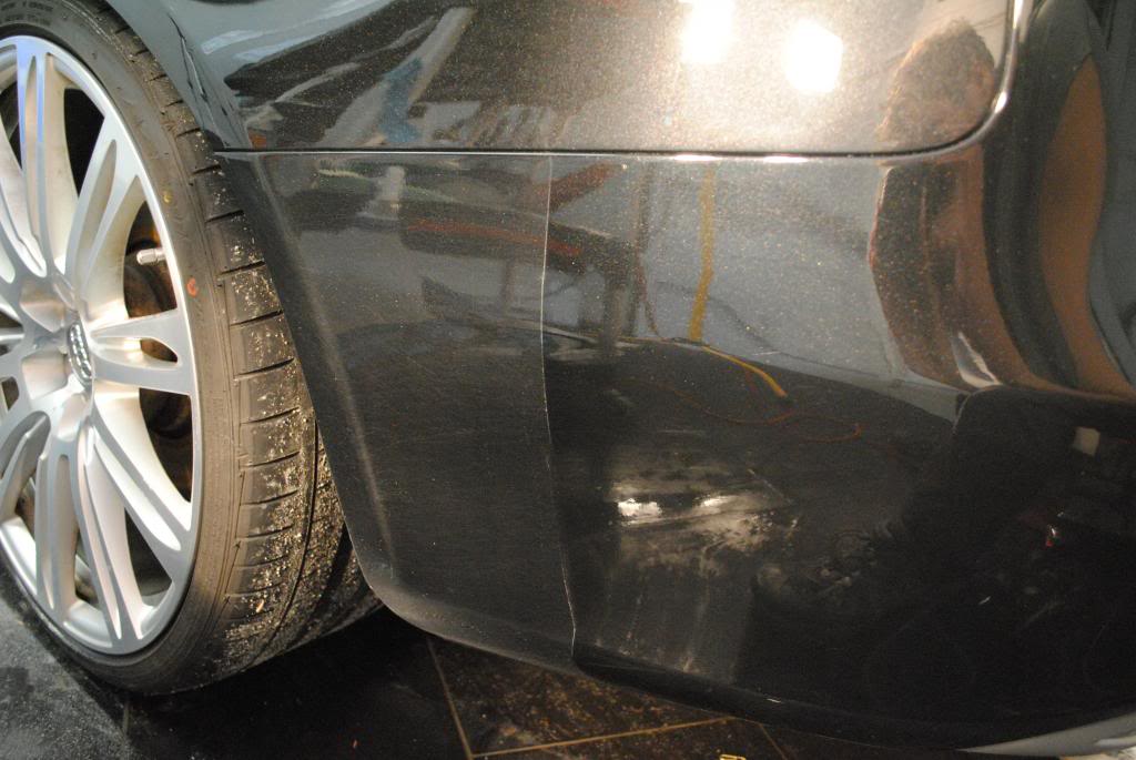

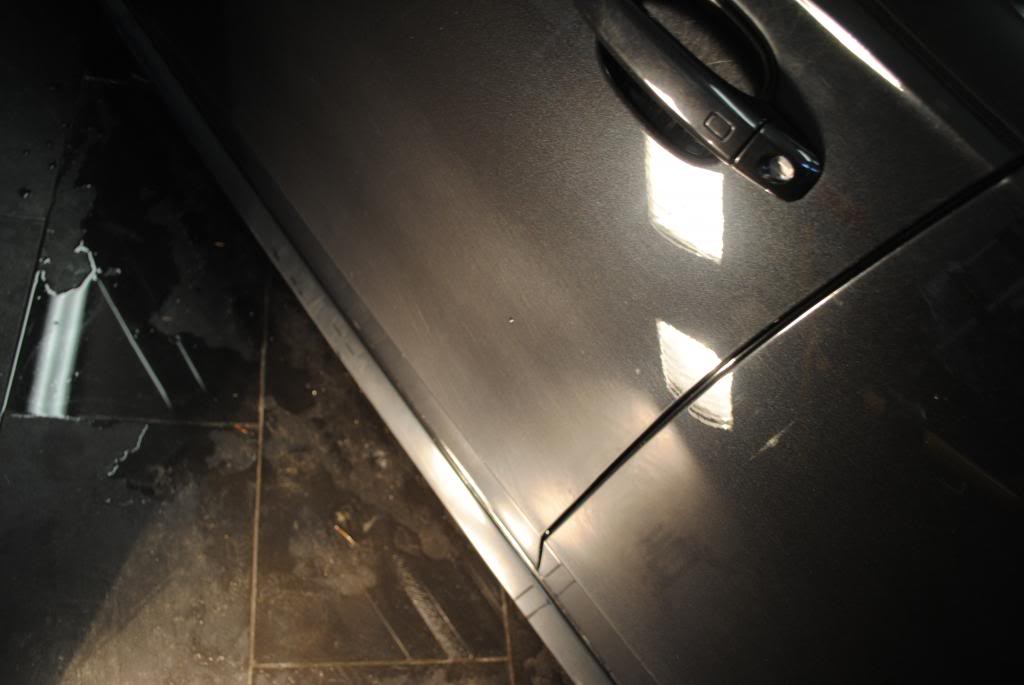

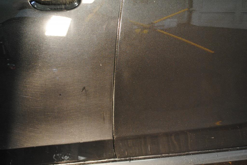

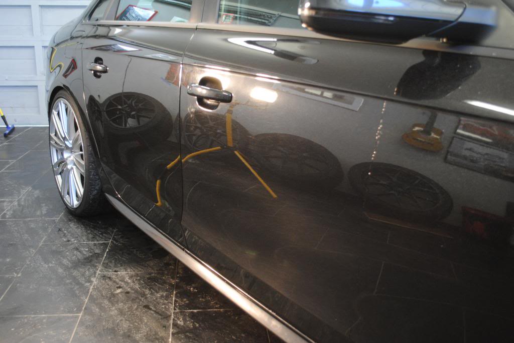

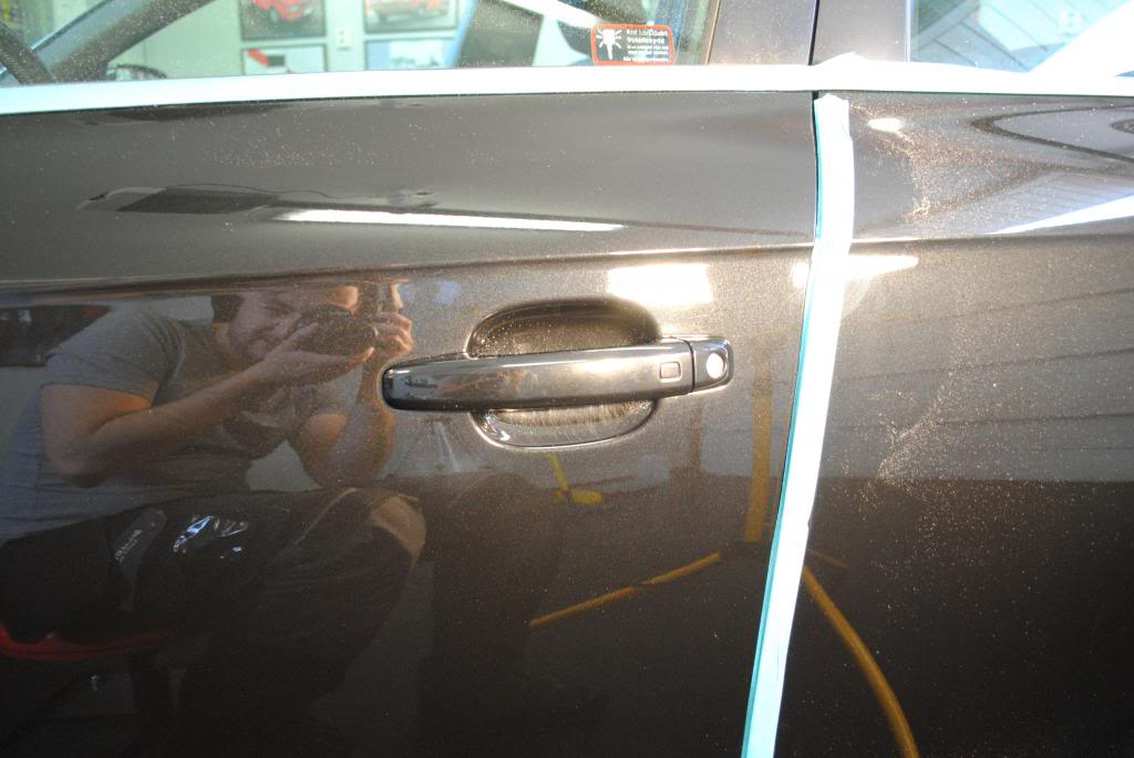

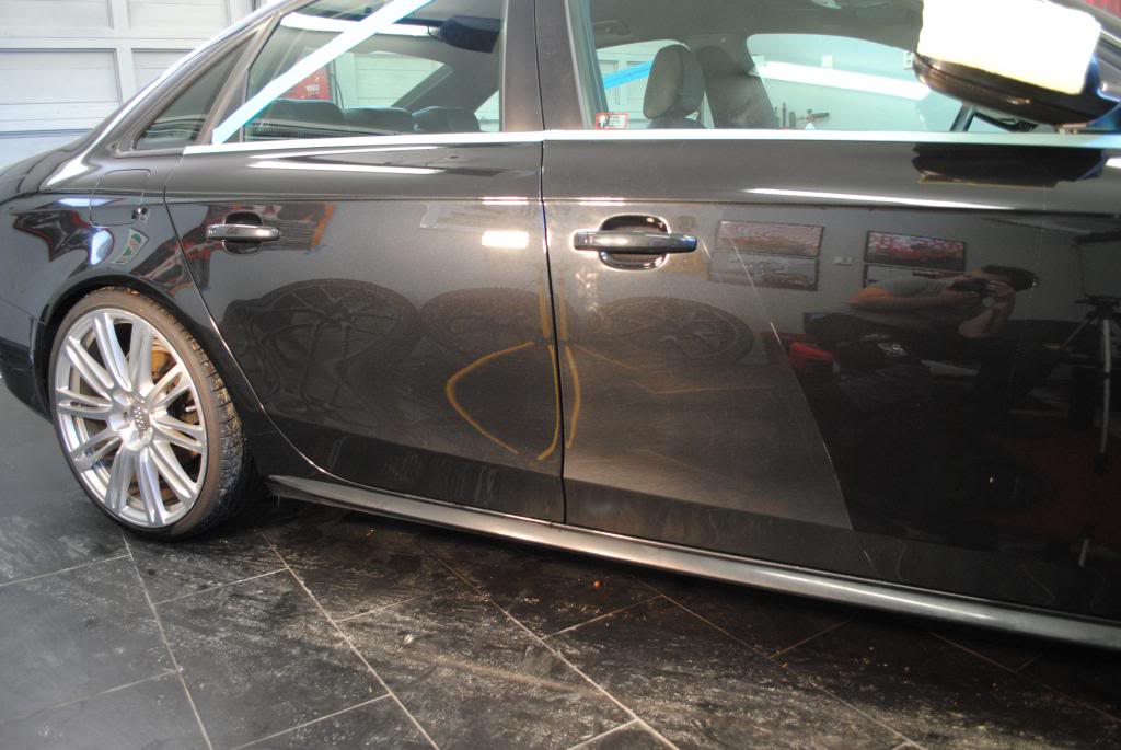

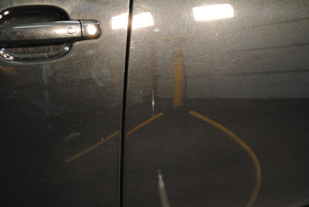

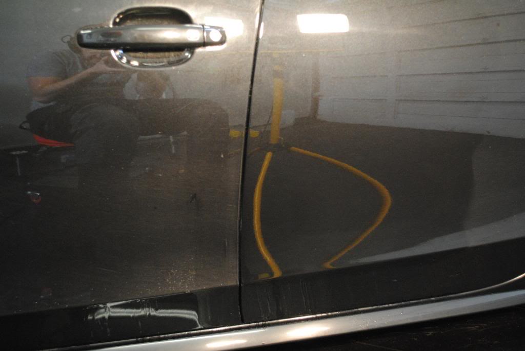

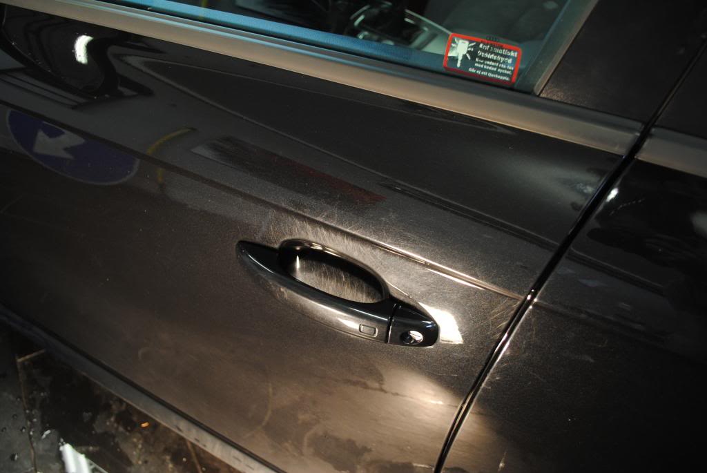

Litt dørmerker også her gitt

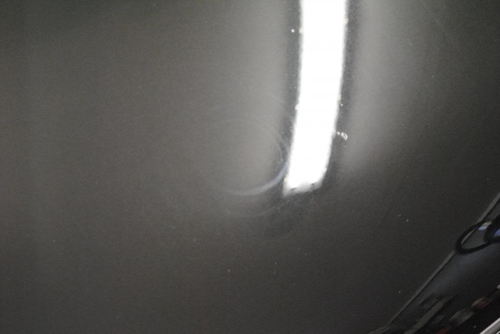

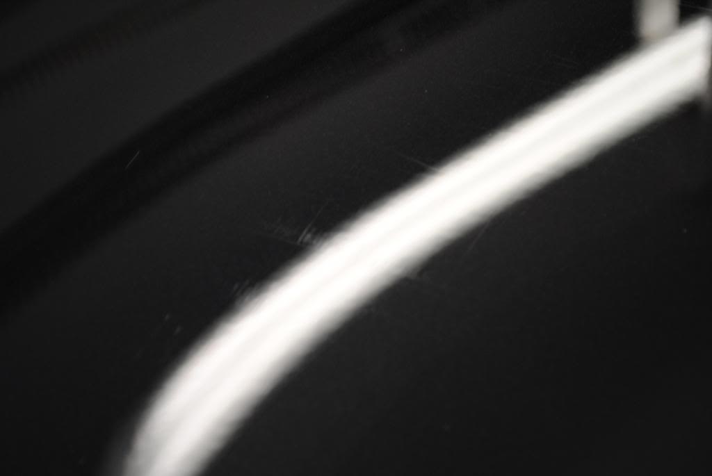

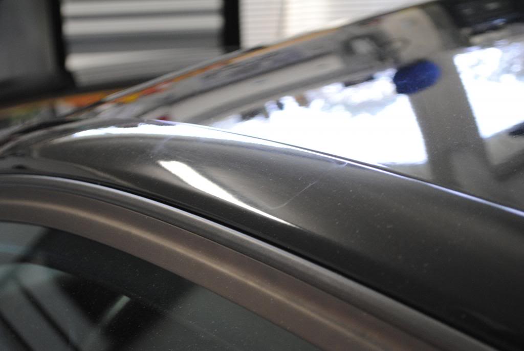

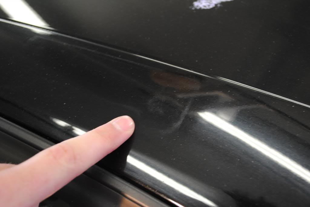

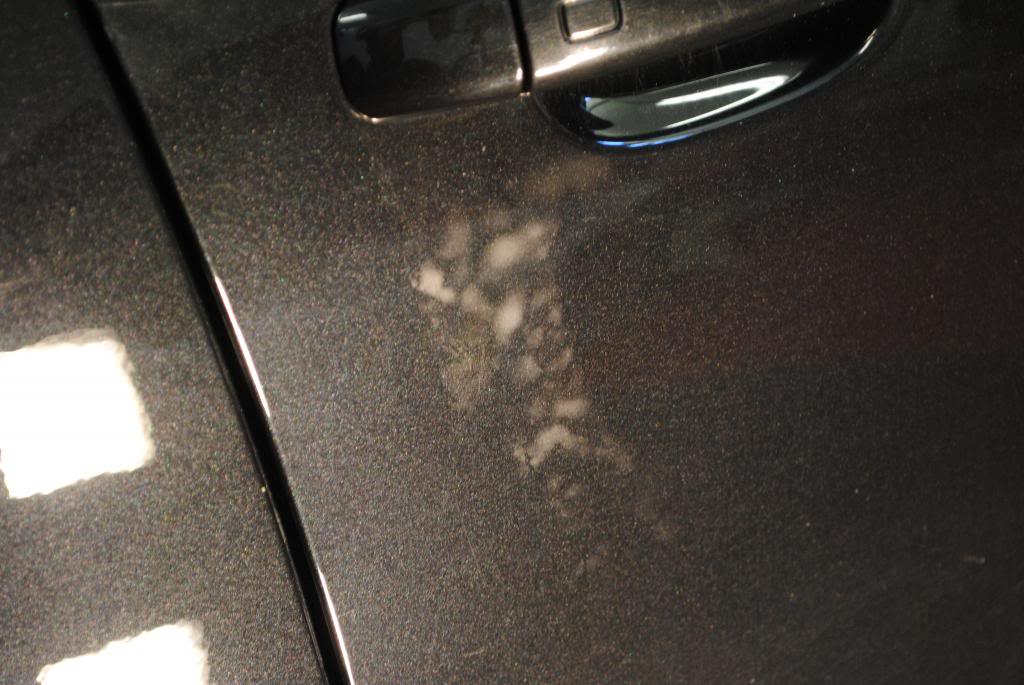

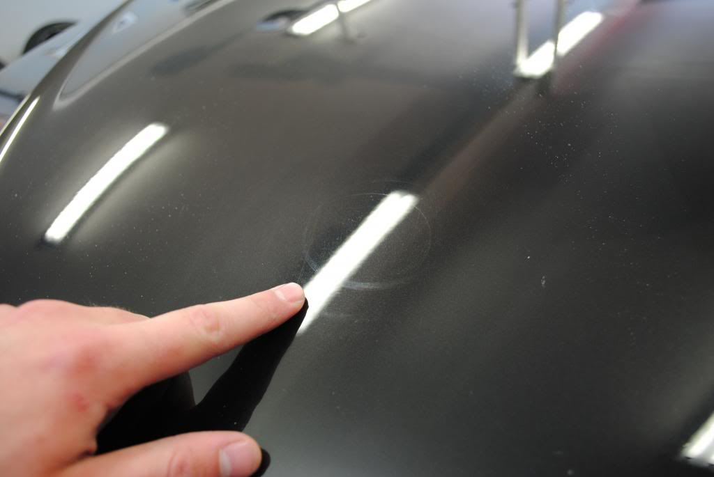

Noen rare merker på tak av skistativholder eller lignende

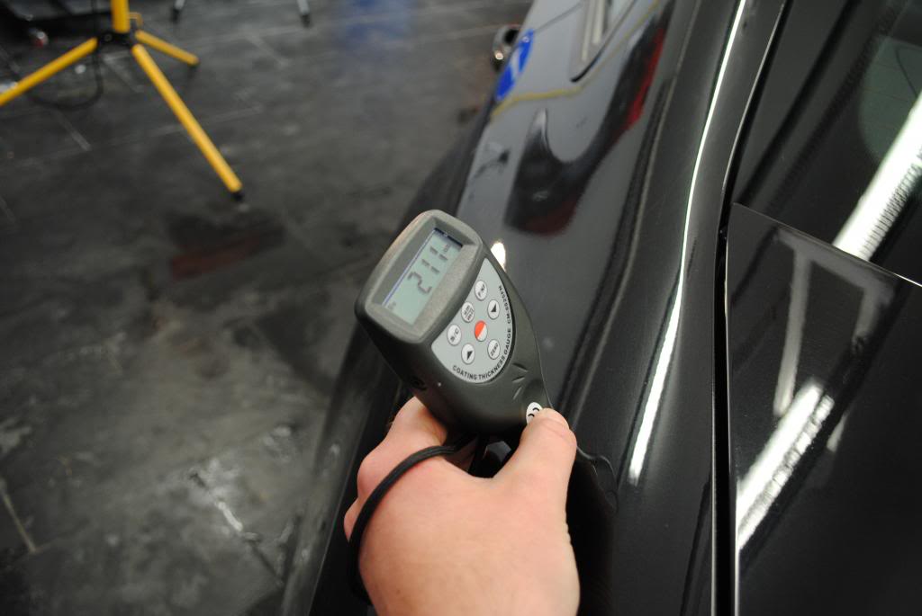

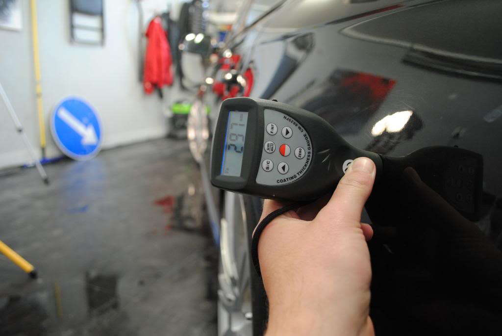

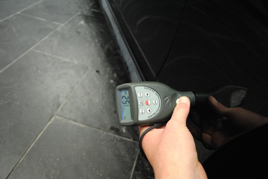

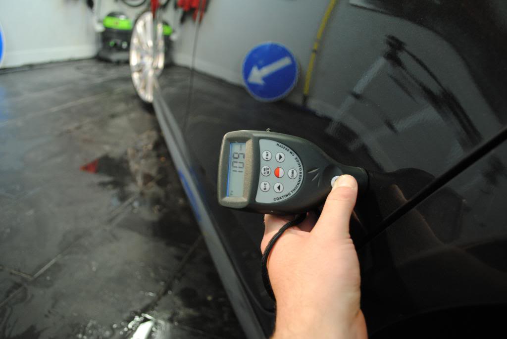

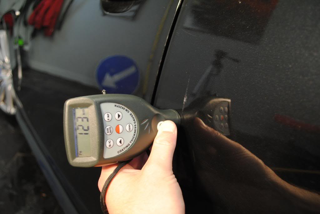

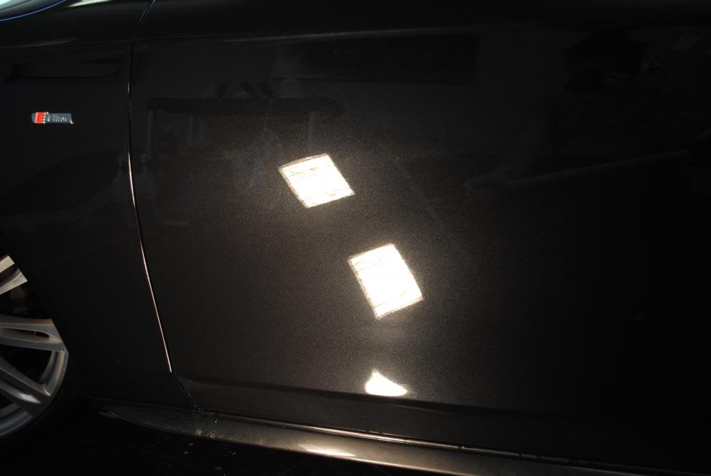

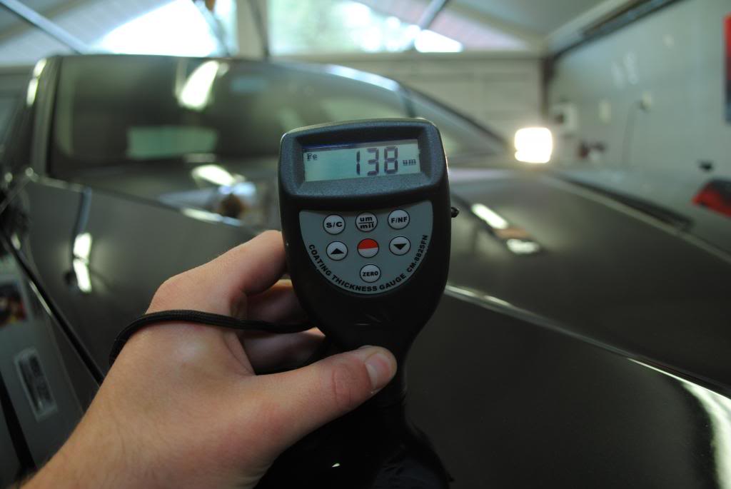

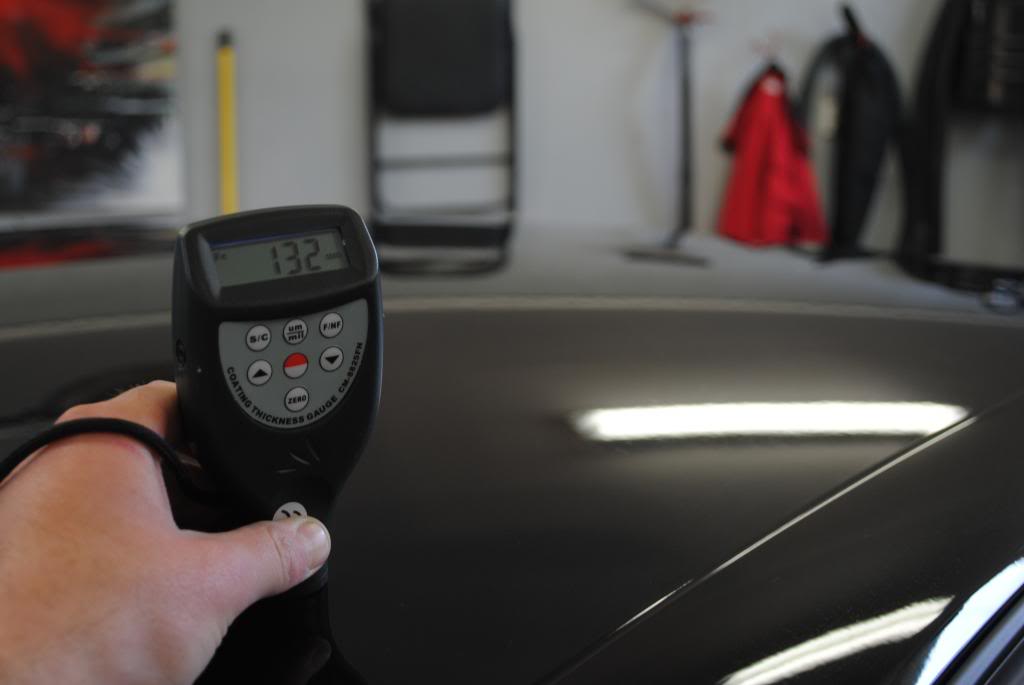

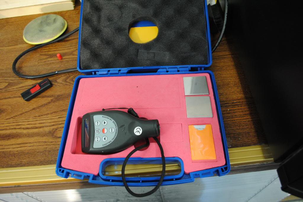

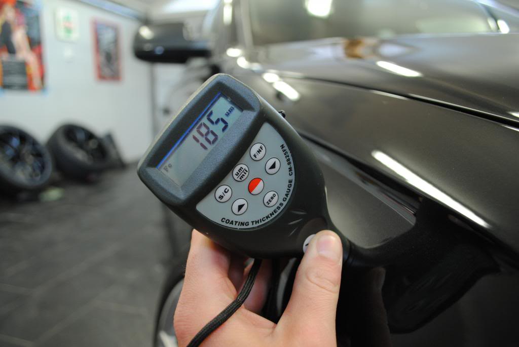

Sjekke tykkelse på lakk

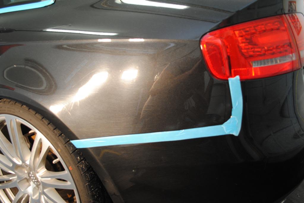

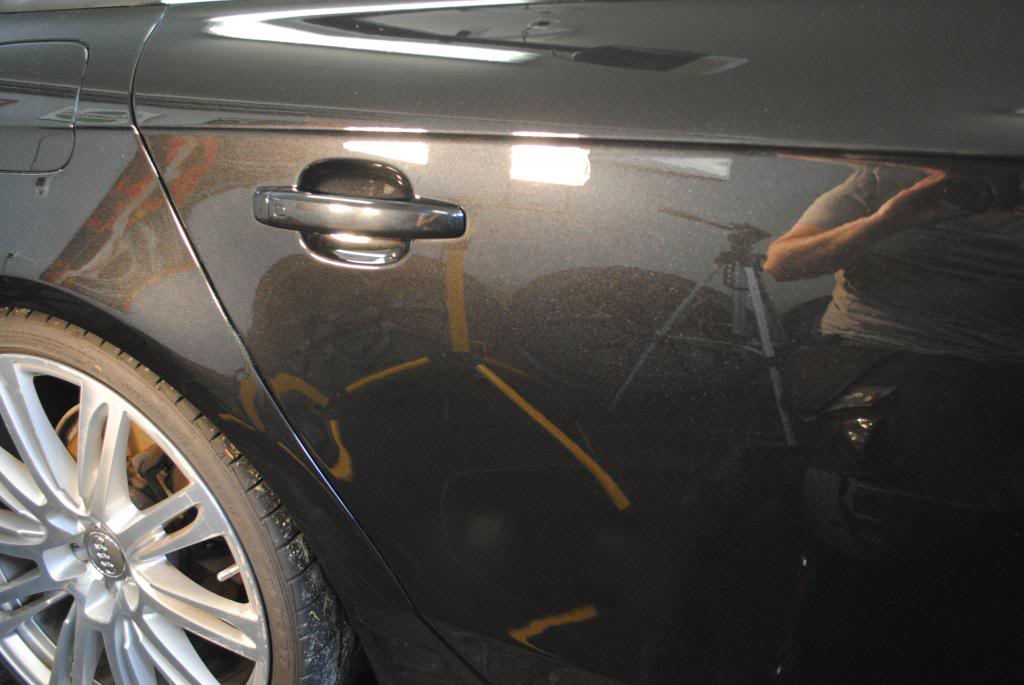

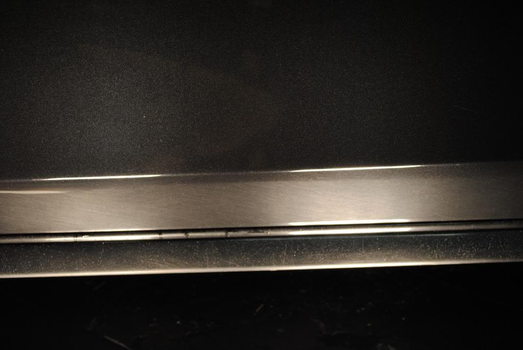

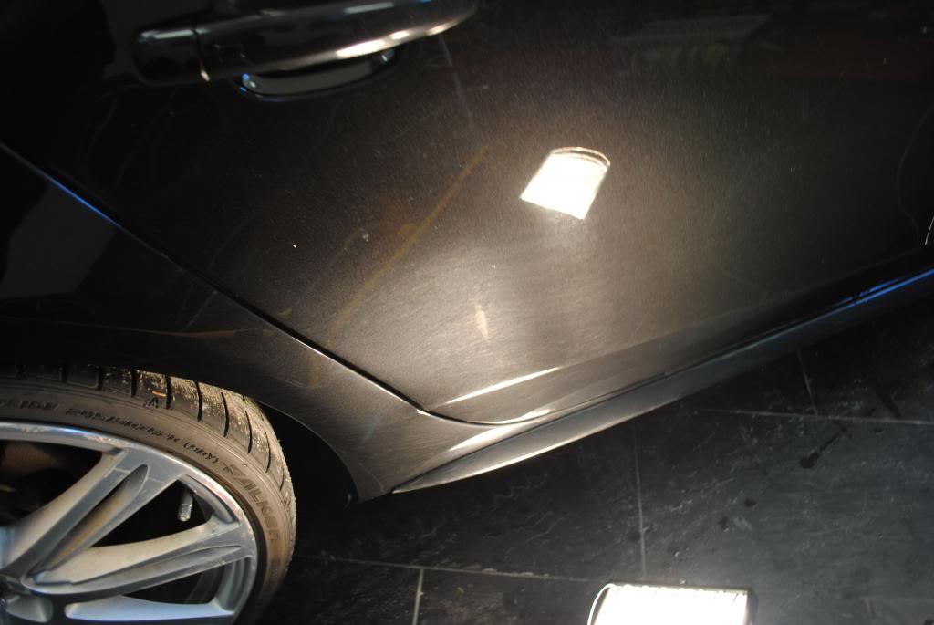

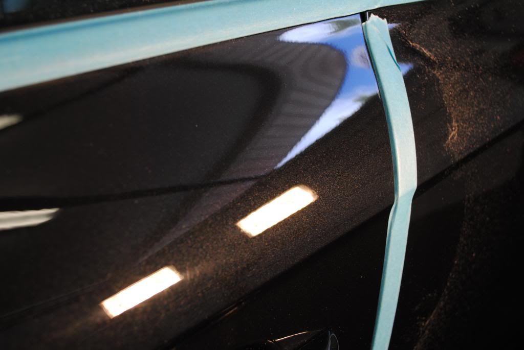

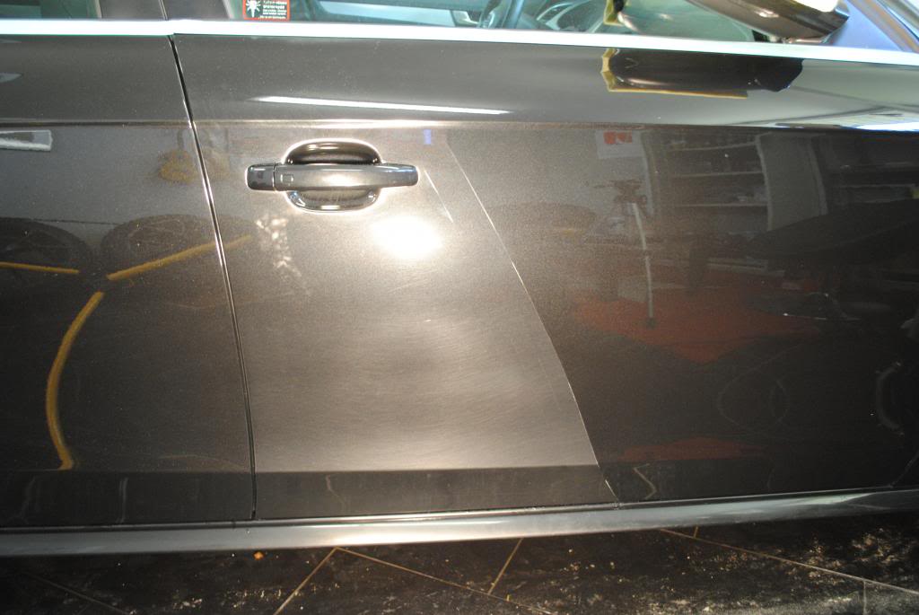

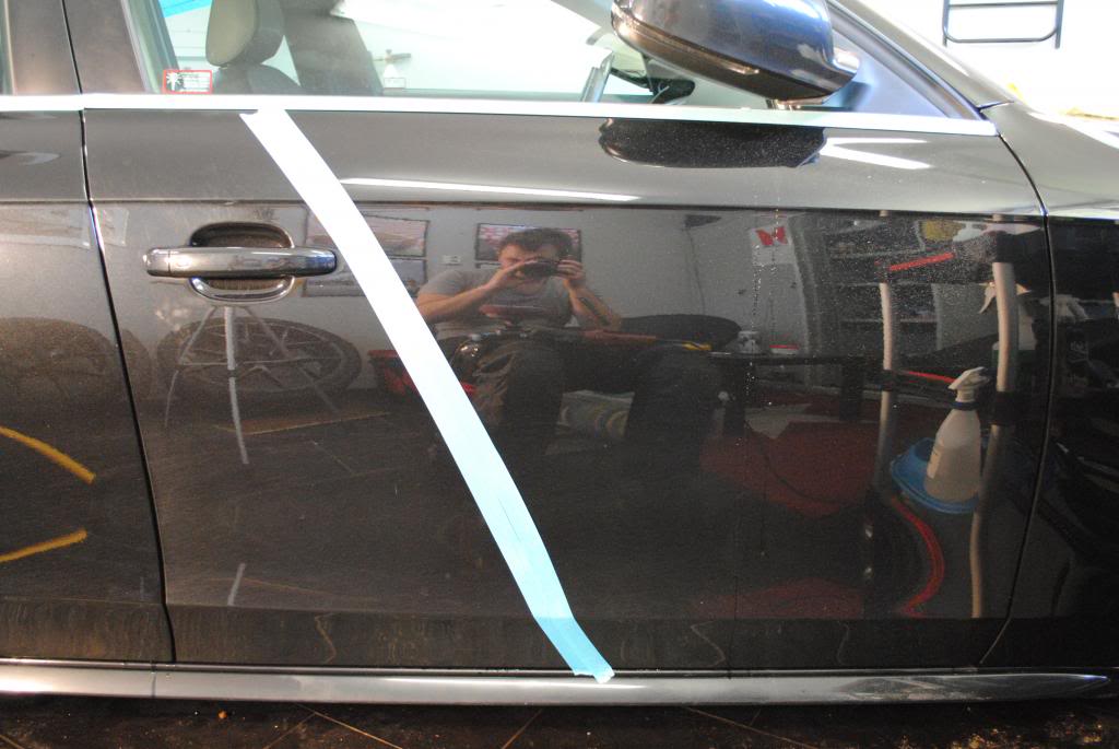

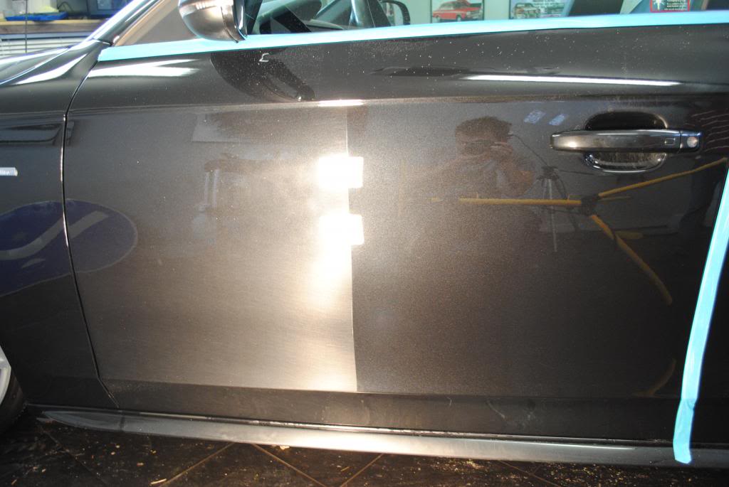

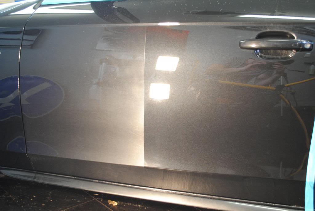

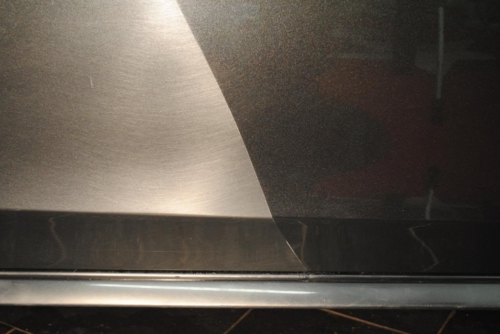

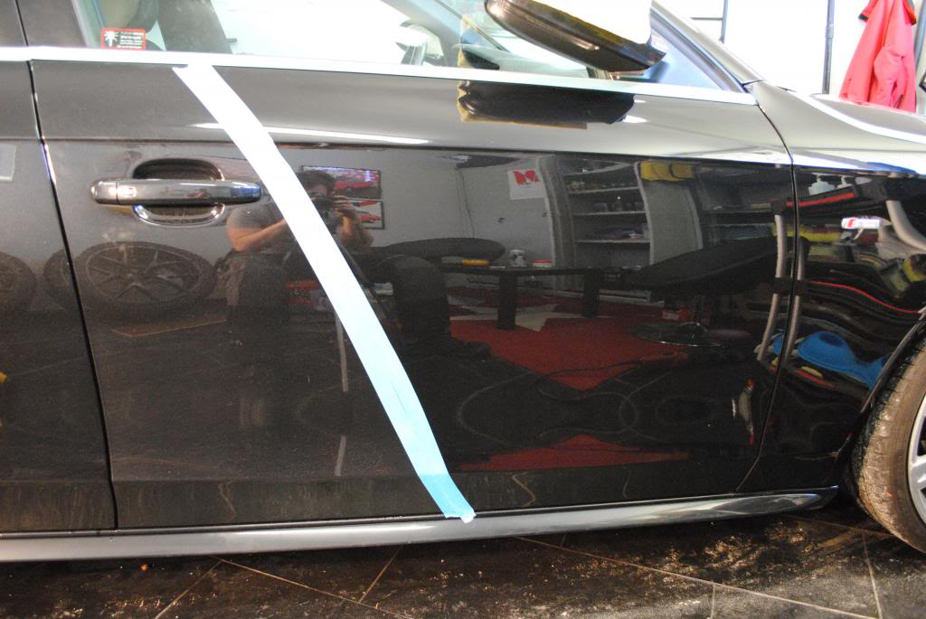

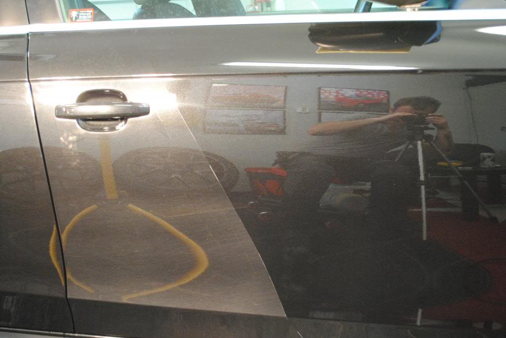

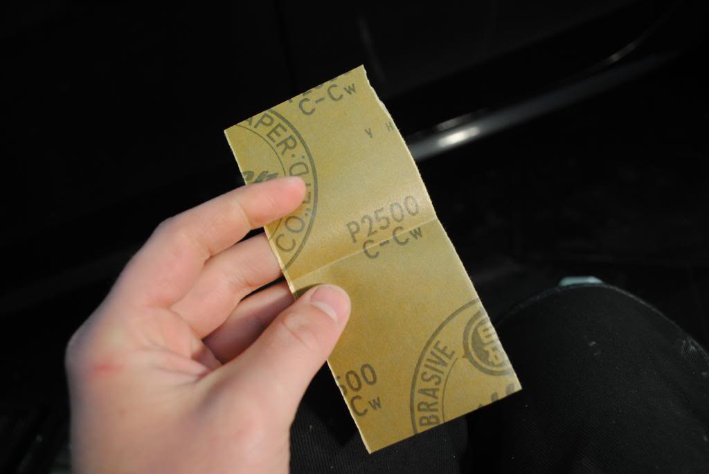

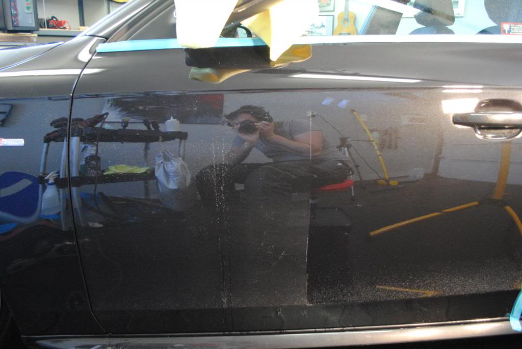

Begynner med å våtslipe venstre bakdør. Skal ikke så mye sliping til før merkene forsvinner
P2500 med store mengder vann
Korrigerer merket med en gang
Borte med en gang

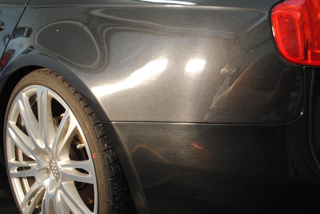

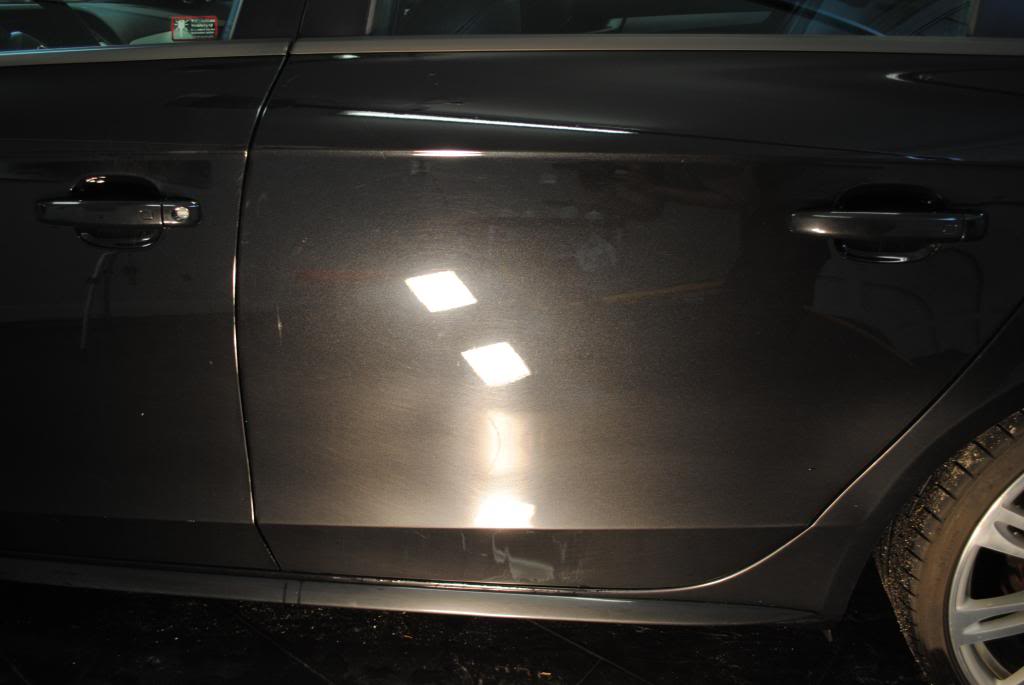

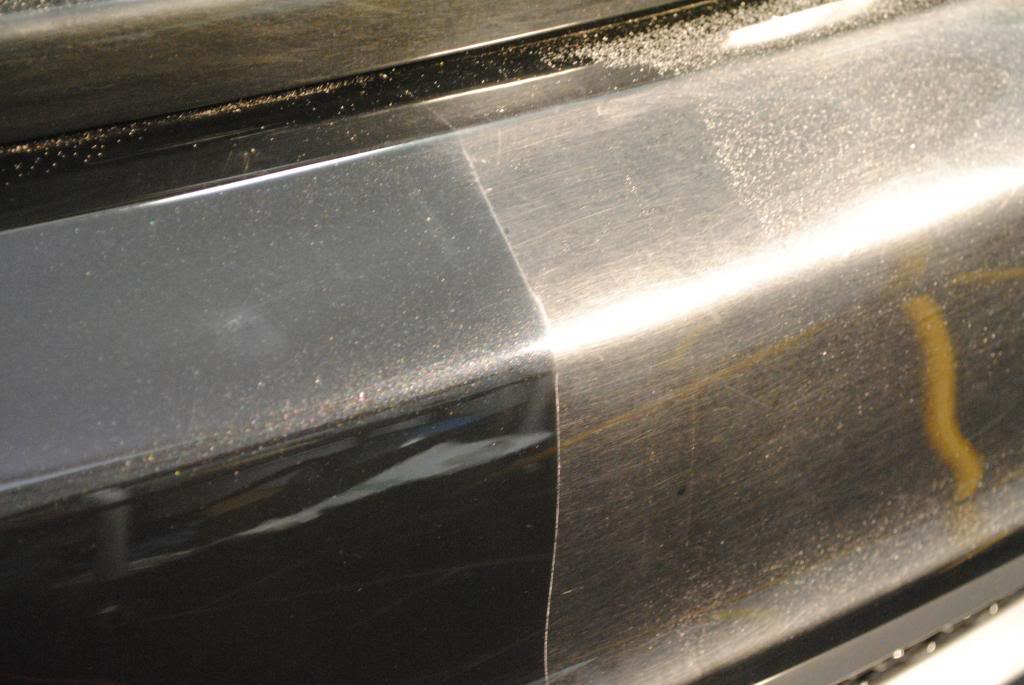

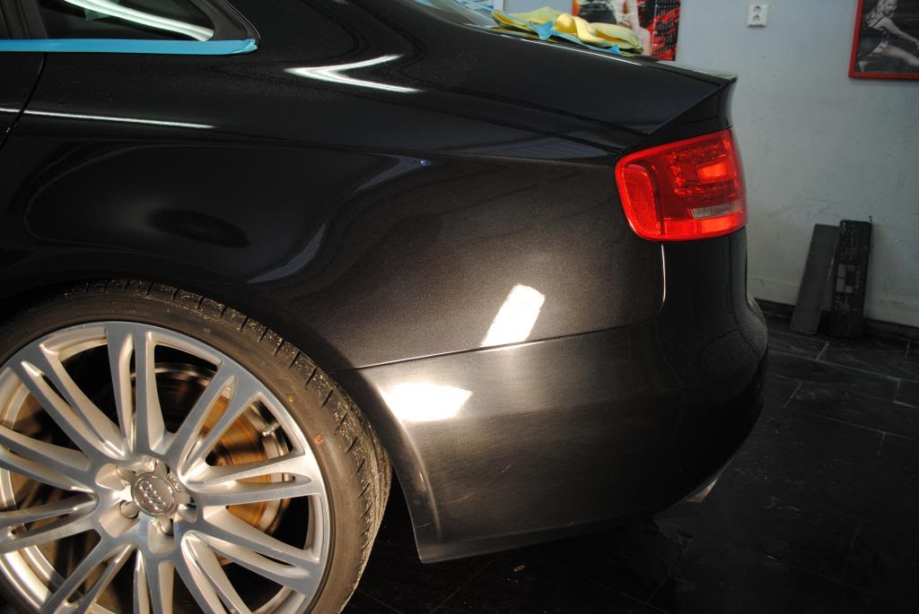

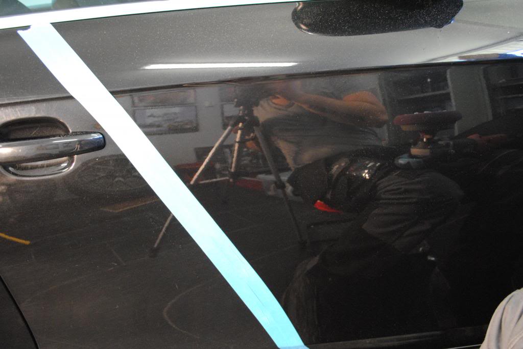

Blir jo stor forskjell her
Halve døra tatt

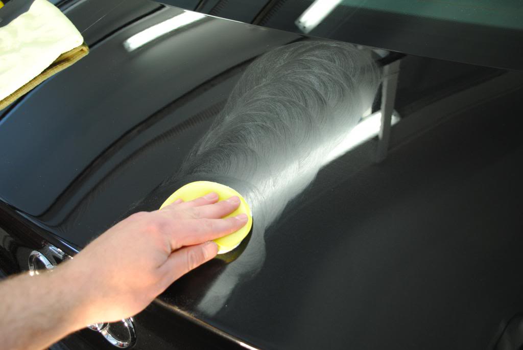

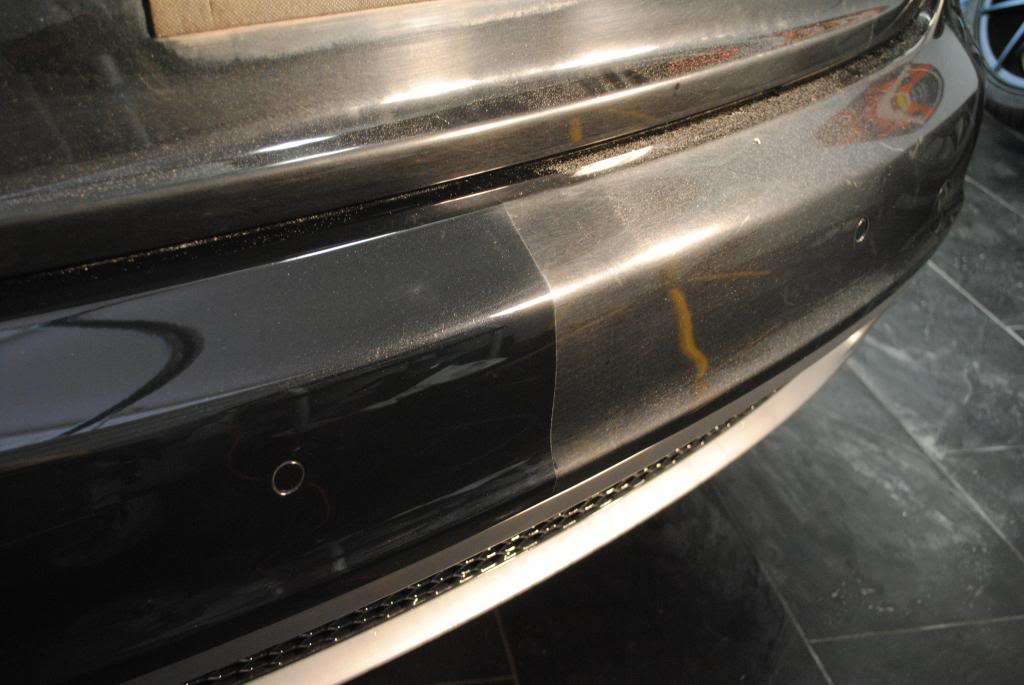

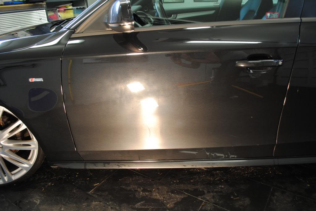

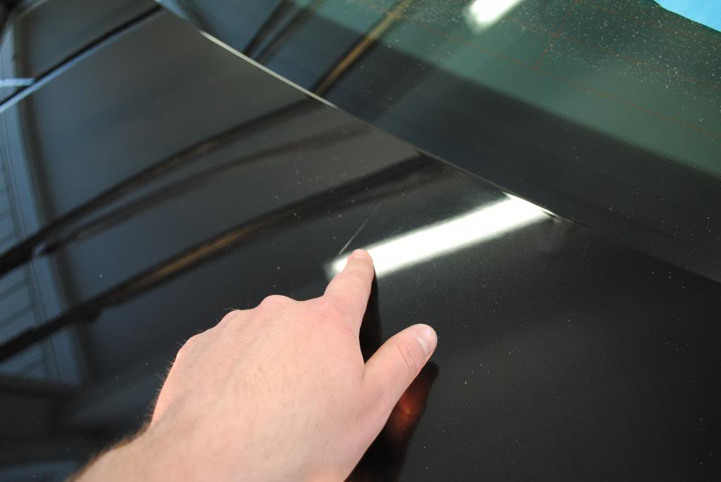

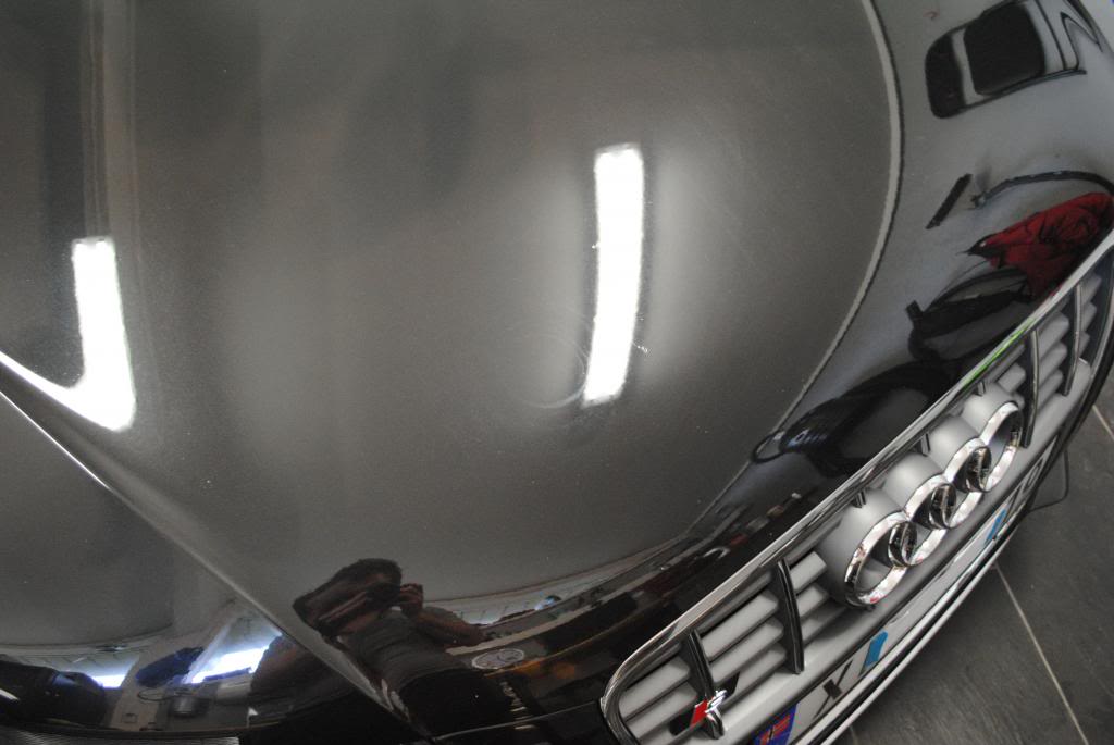

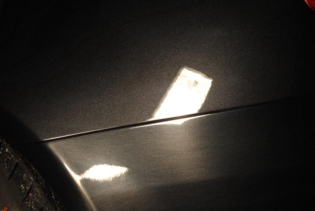

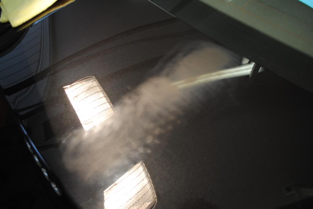

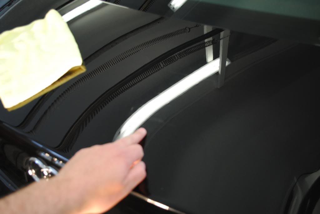

Noen merker her også.. På panser

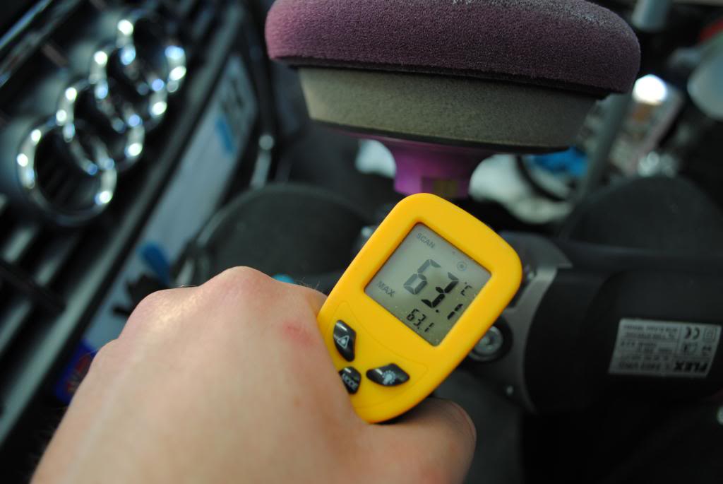

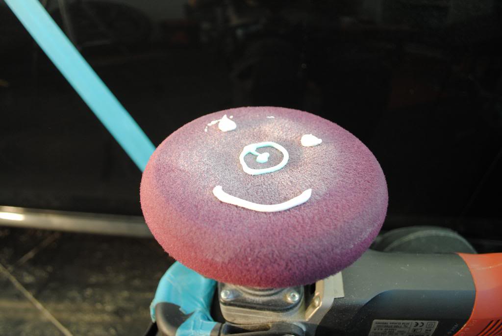

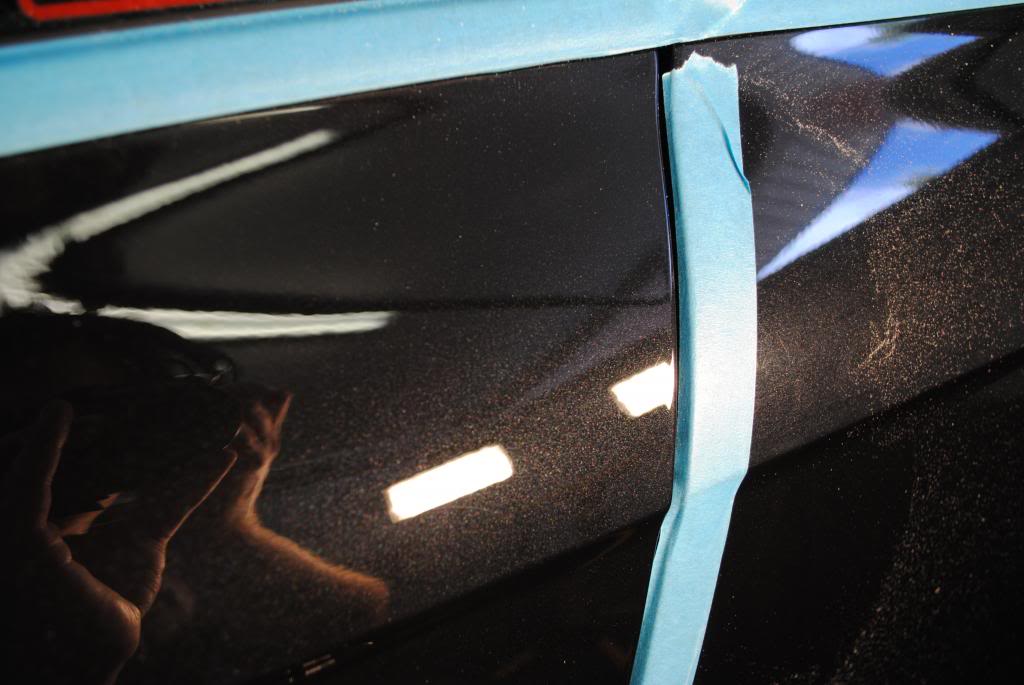

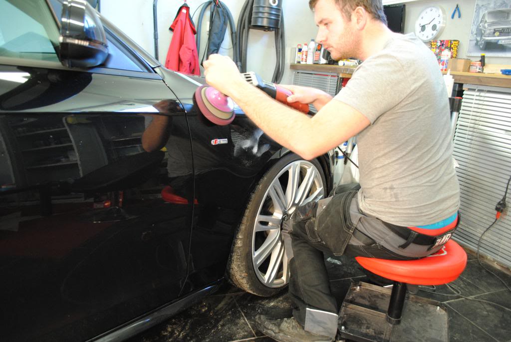

Lenge siden jeg har brukt roterende nå kjenner jeg, så tar en stikktest innimellom å måler temp på panel.
Maskinen ble varm også gitt
Børster av polishrester på pad
Ikke helt fornøyd. To runder her også
Nå blir det bedre :)

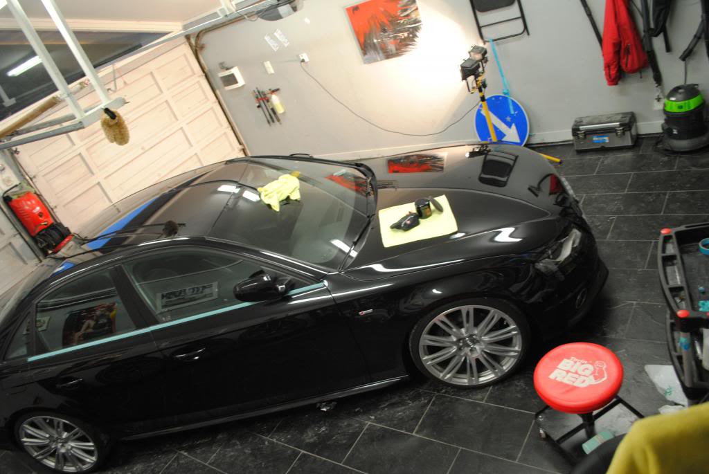

Kontoret for helga

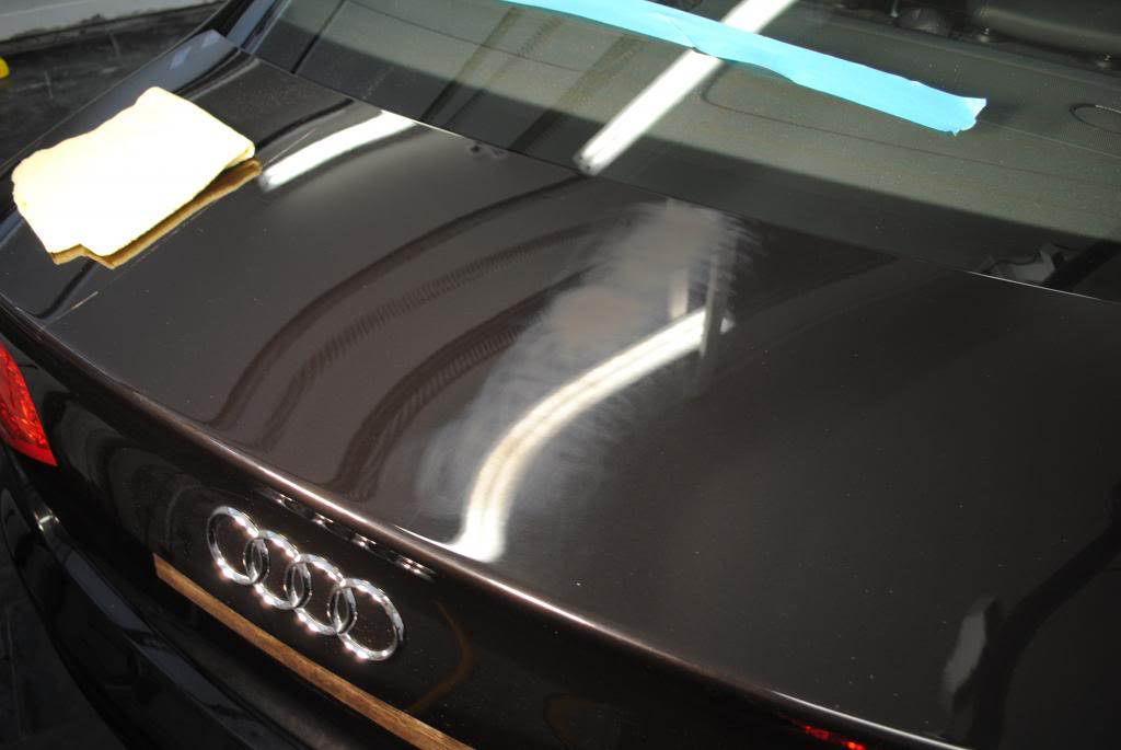

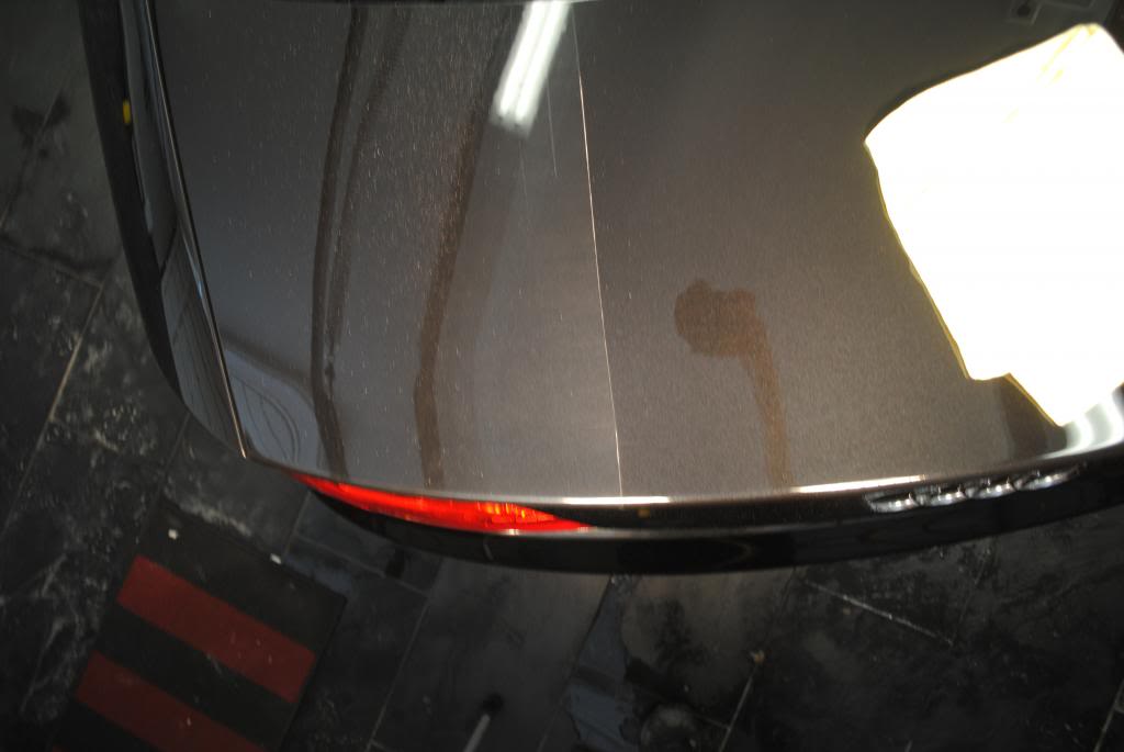

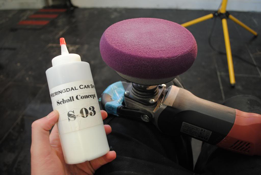

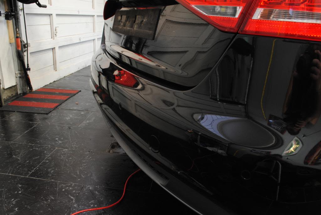

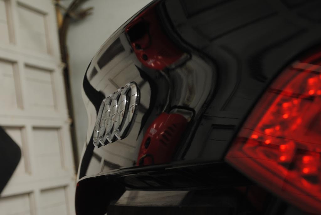

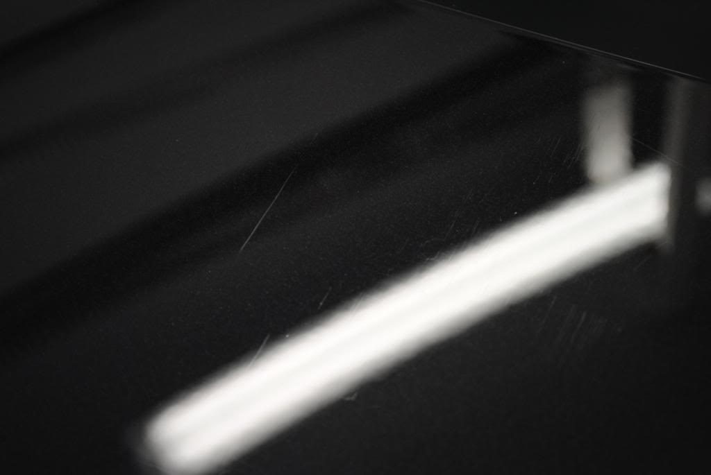

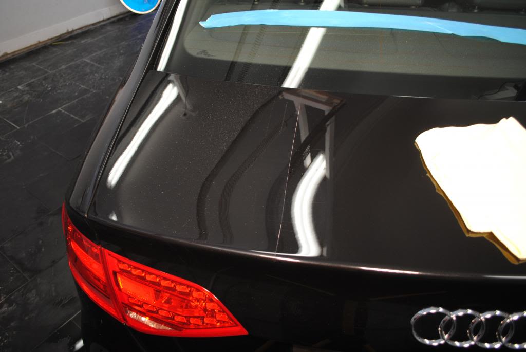

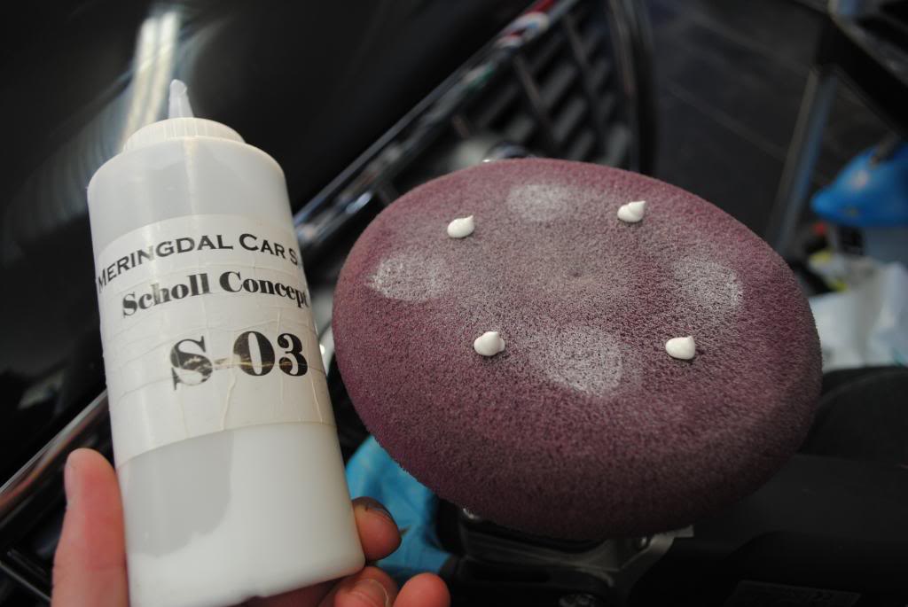

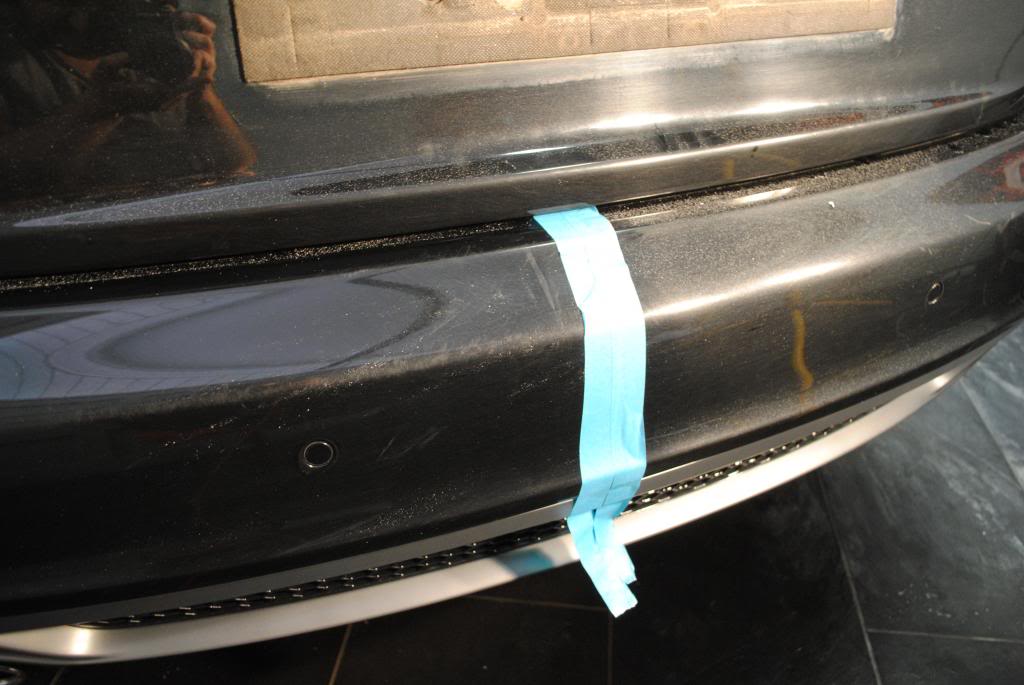

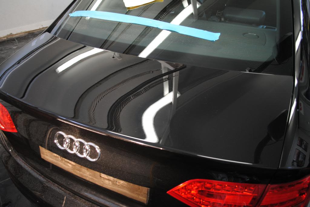

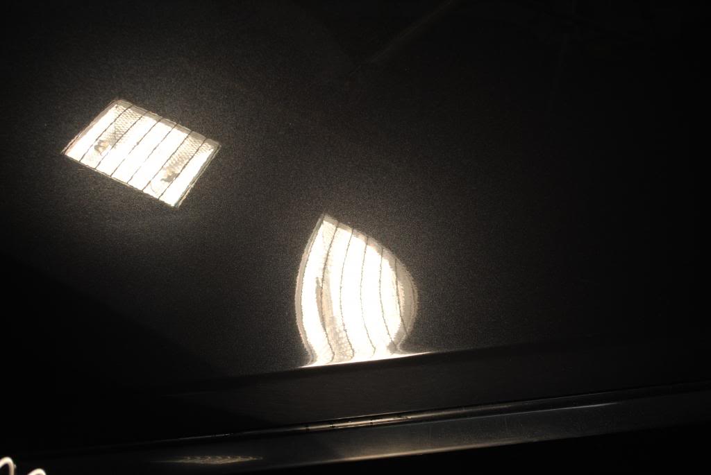

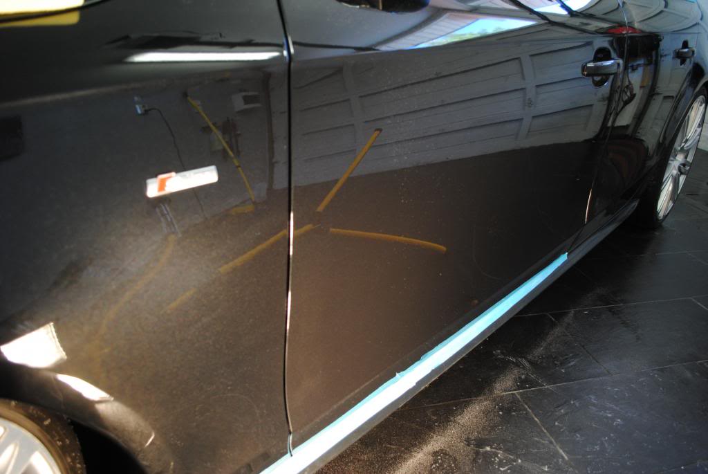

En kombotester på bagasjelokk også. Var noen dype riper på lokket - mulig den har hatt noe tung snø eller lignende oppå seg. Helt rette linjer. Var ikke enkelt å få disse bort med S03.
Da leter man frem S0 og prøver å korrigere bort rester.
Man ser litt igjen enda, desverre, men det ble vesentlig bedre.

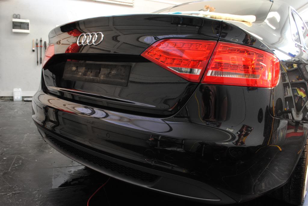

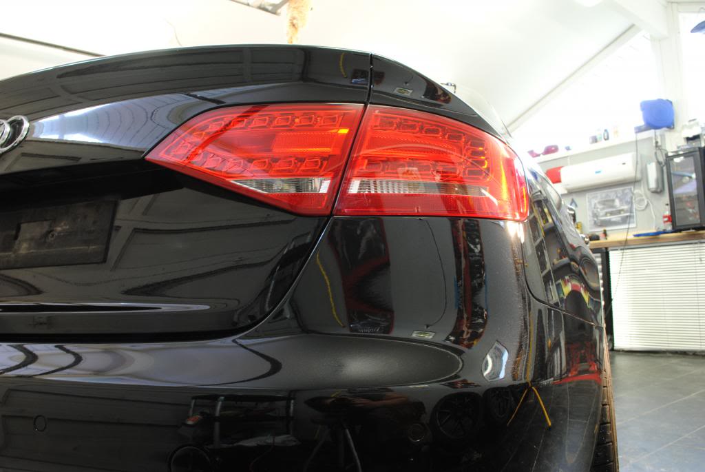

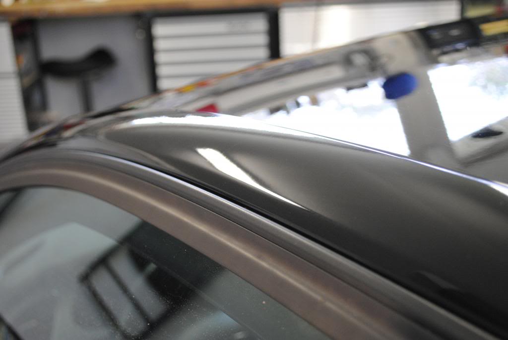

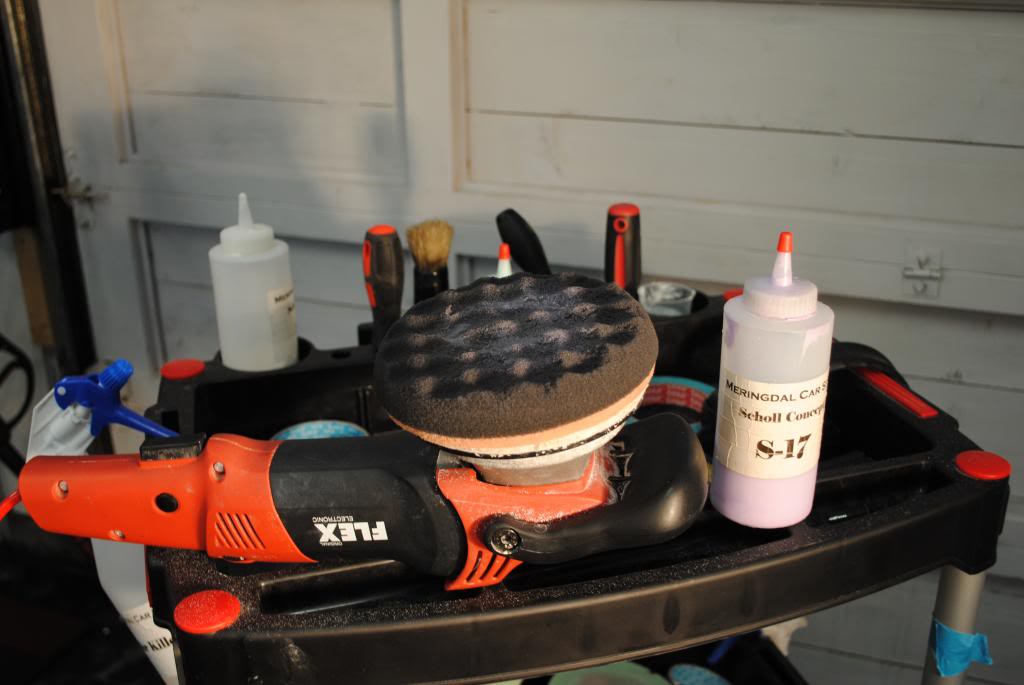

Tak, bak- og fremfanger ble korrigert med DA-maskin, S17 og sort pad.
Siste runde: Flex DA, Scholl S30 og orange pad fra samme merke.

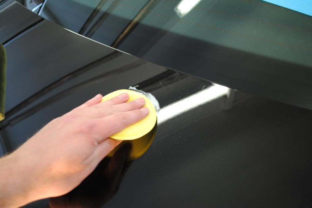

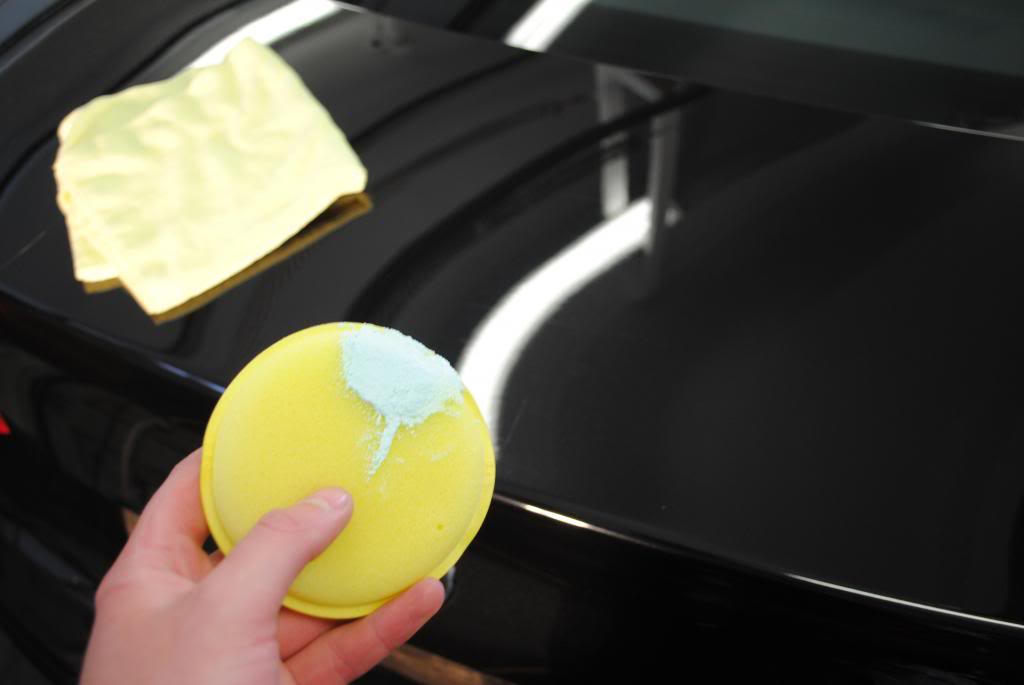

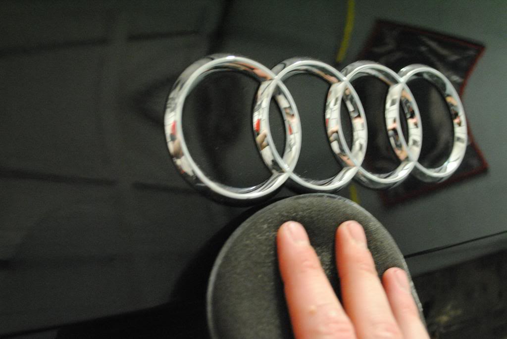

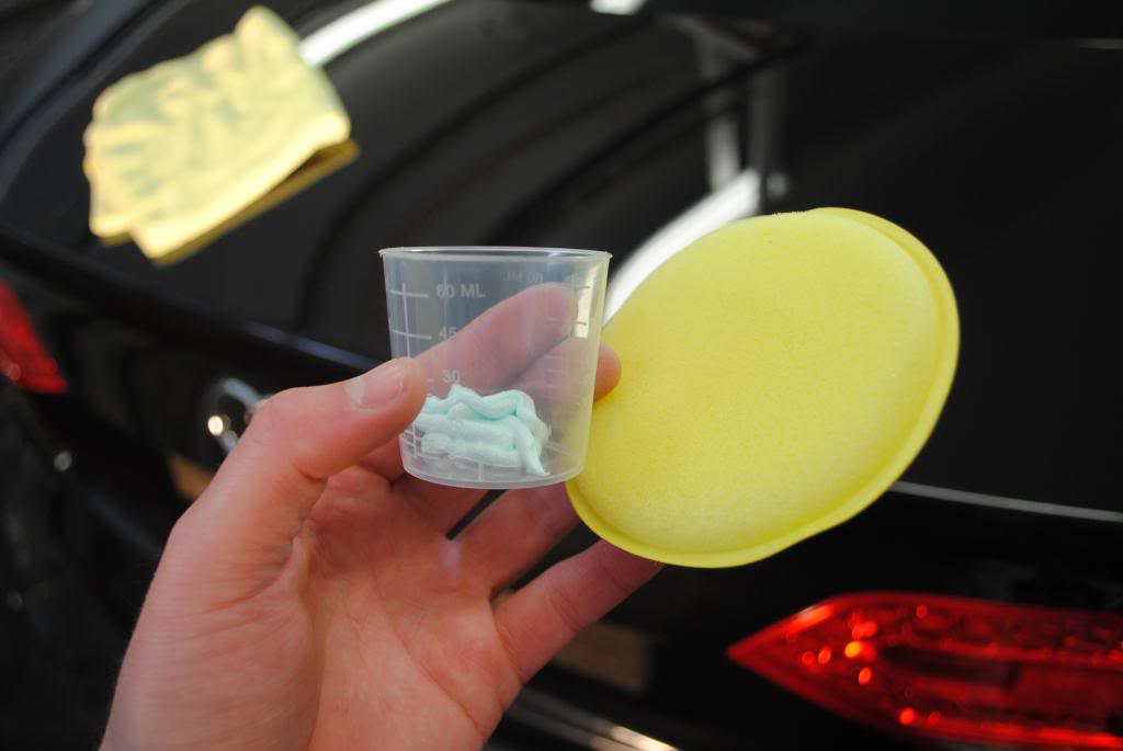

Voks på denne ble også Swissvax Shield. Pluss med denne er at den er silkelett å legge tynt! :)

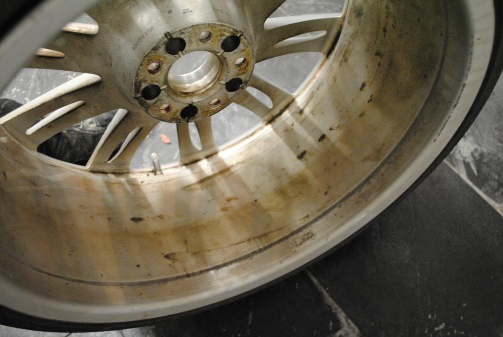

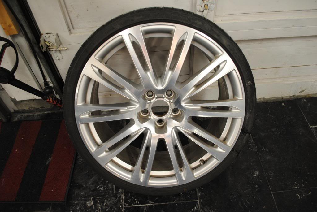

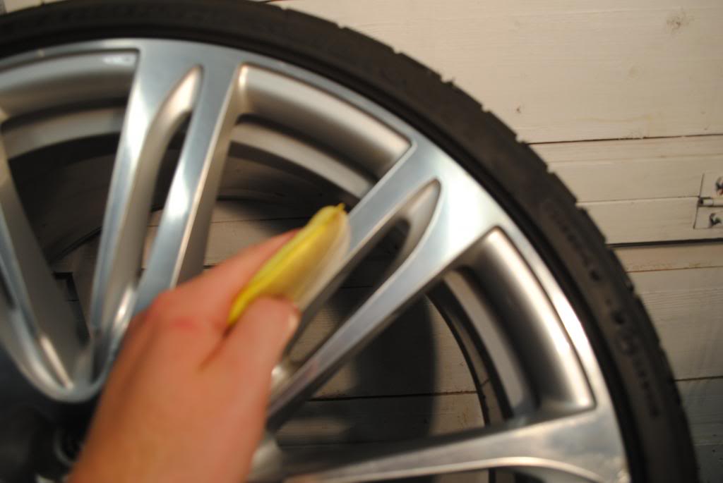

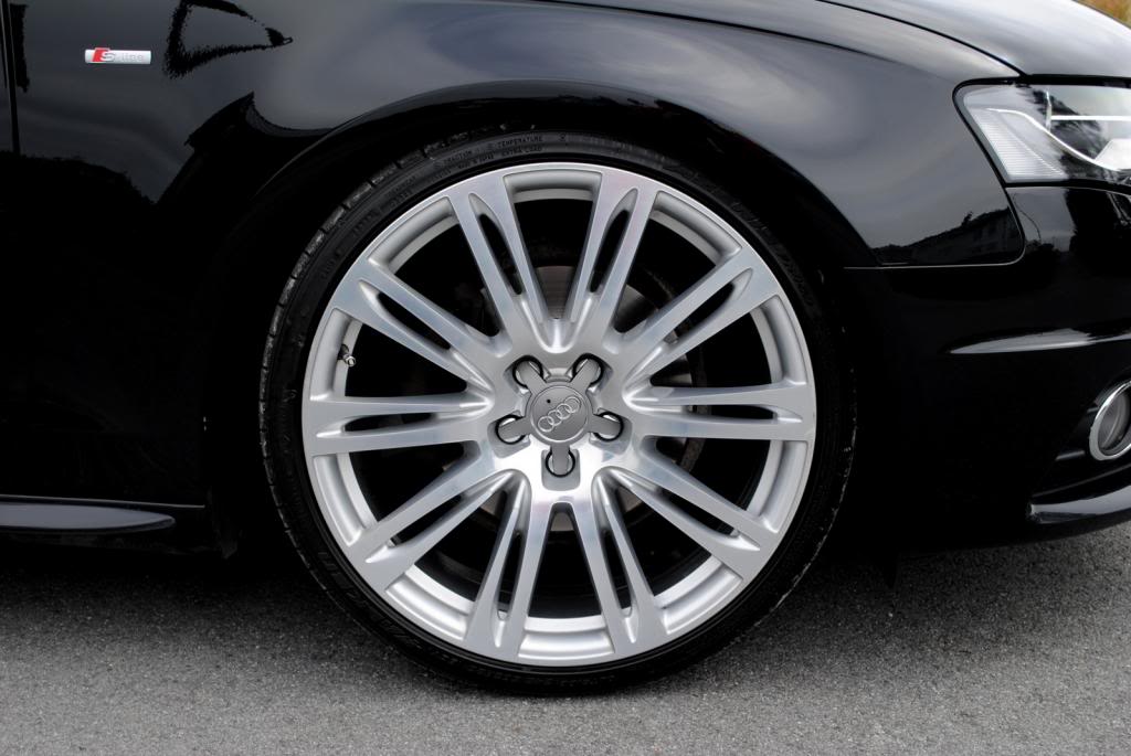

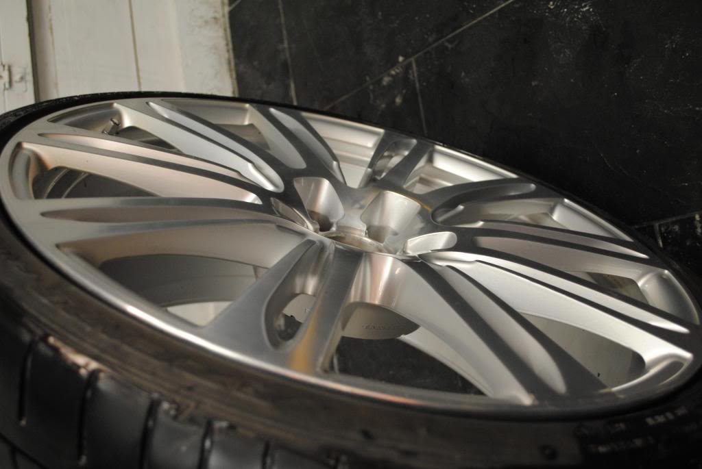

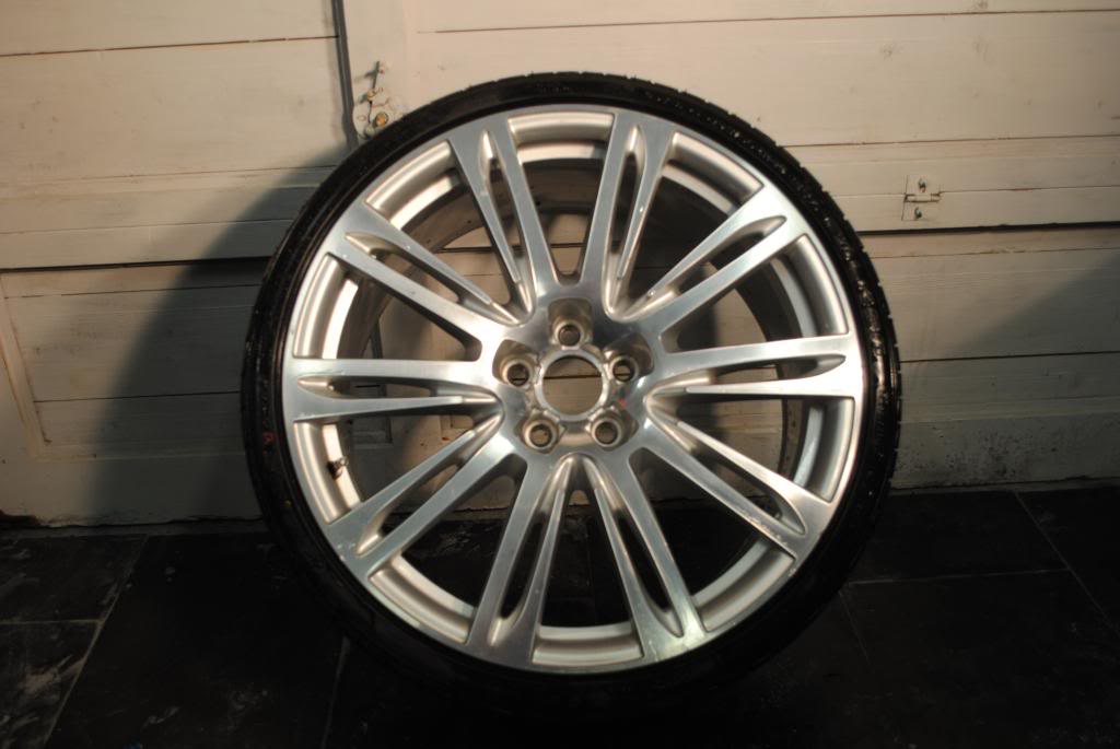

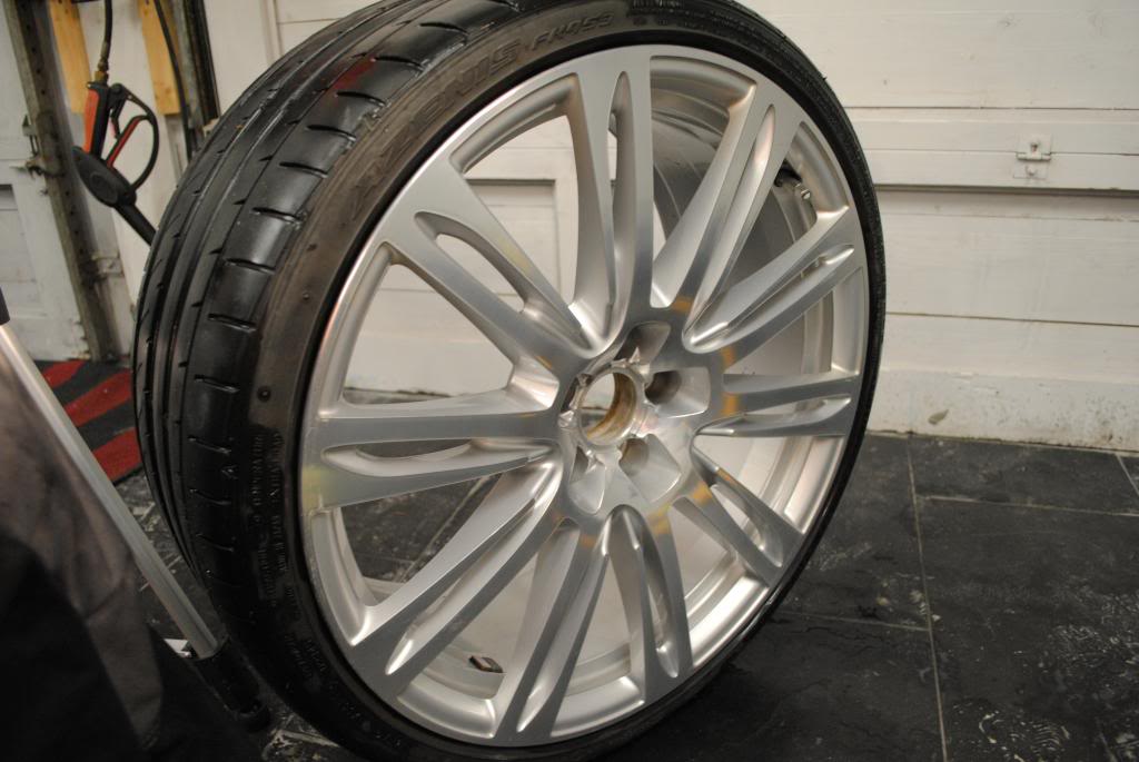

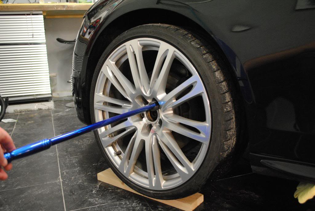

Deretter var det felgene som fikk gjennomgå.
Mye skitt her.

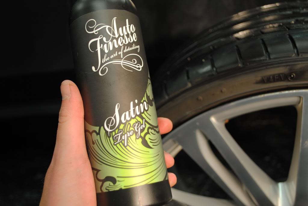

La de først inn med IronX, deretter brukte jeg bilberry wheelcleaner ilag med felgkost. Brukte varmt vann under vaskeprosessen.

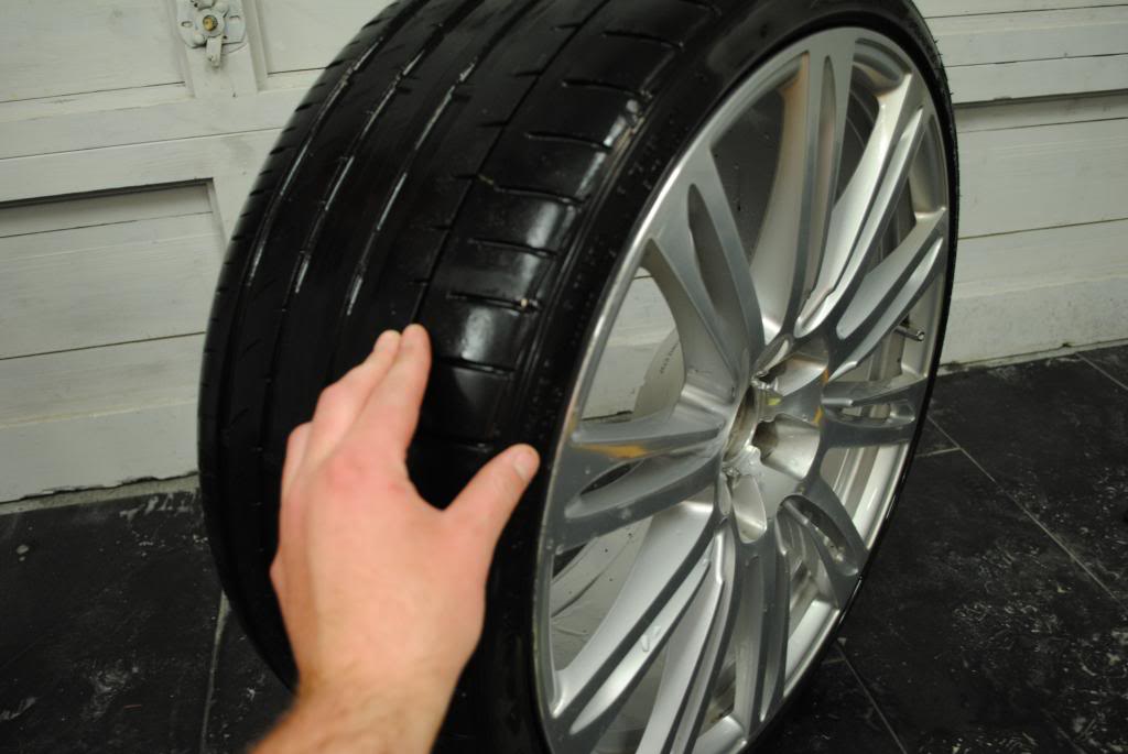

Deretter satt jeg dem inn med Collonite, og dekk fikk Auto Finesse Satin

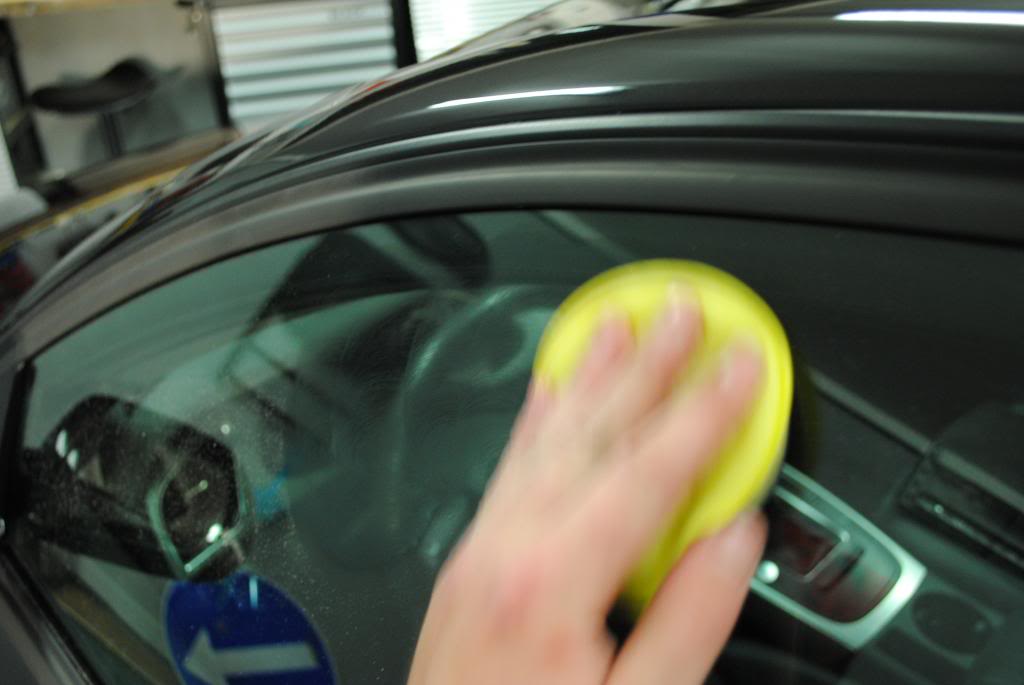

Noen få bilder før siste rest

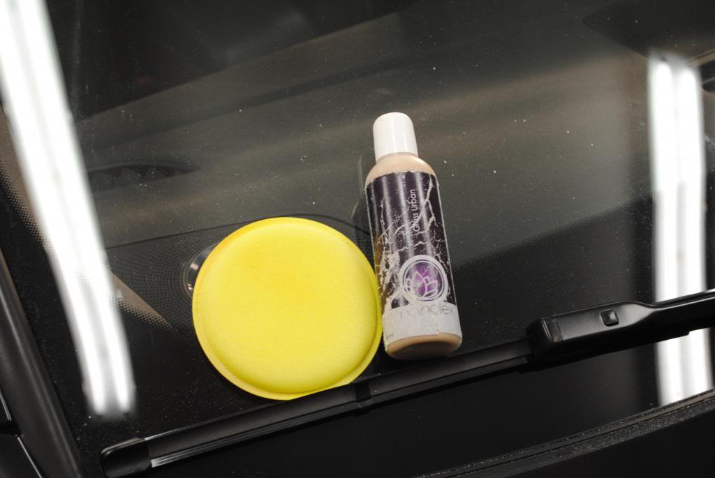

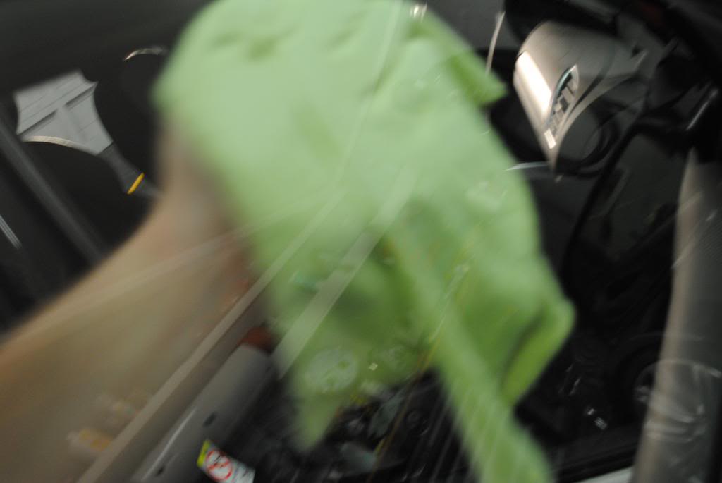

Nanolex Glass Urban

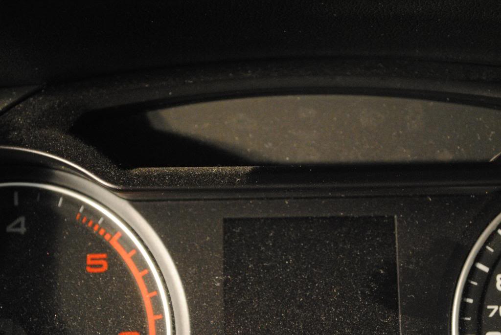

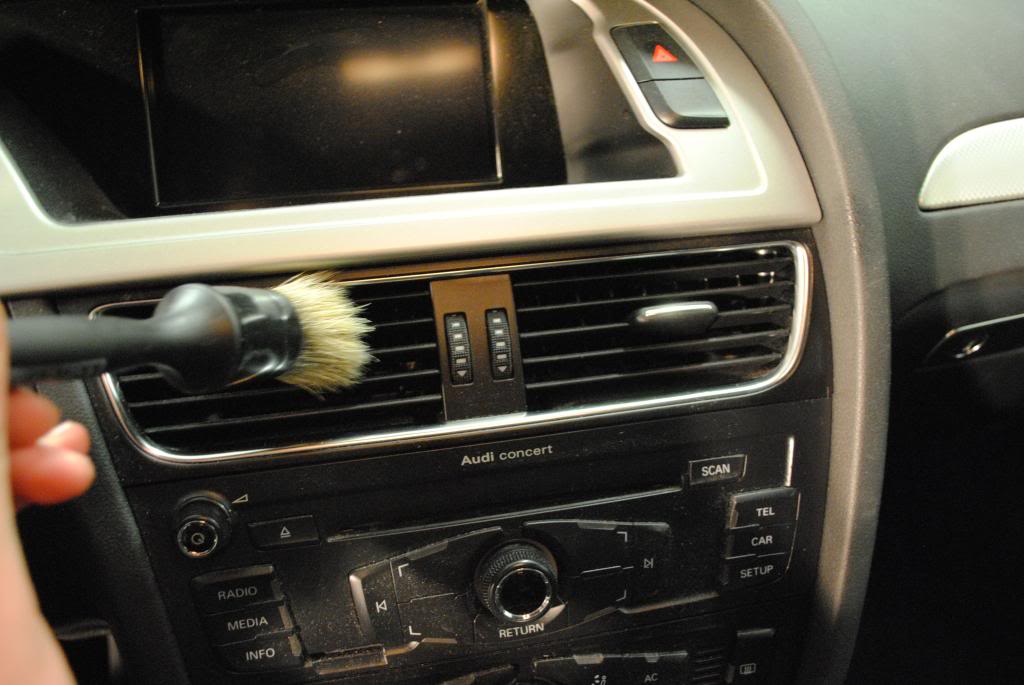

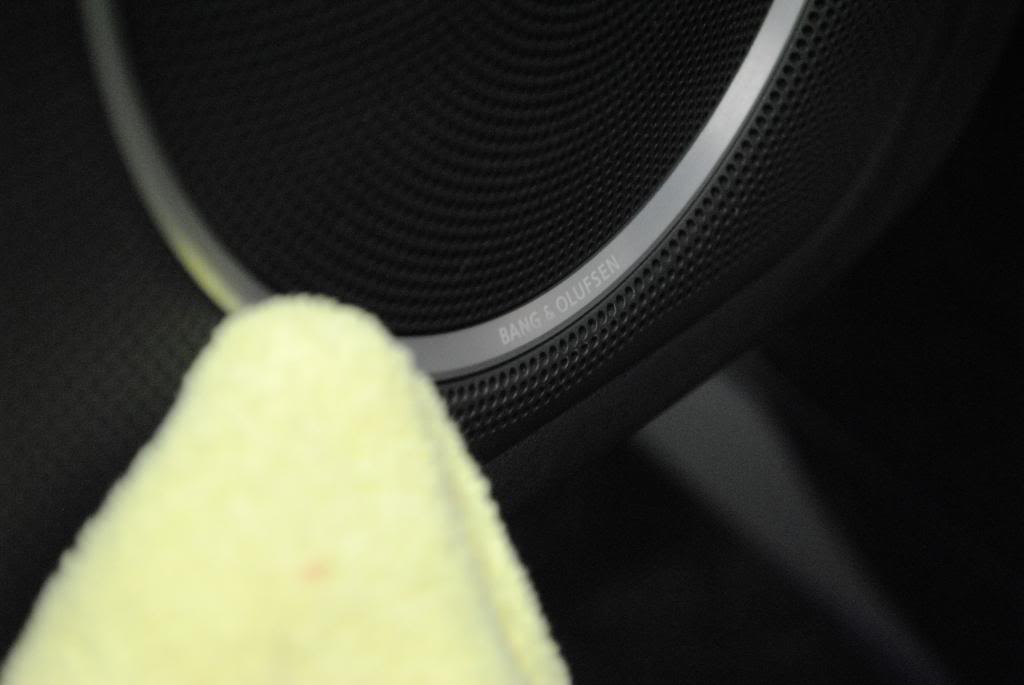

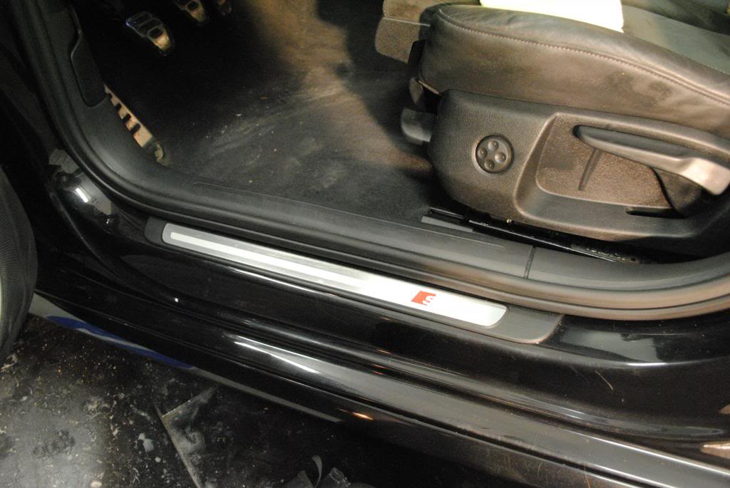

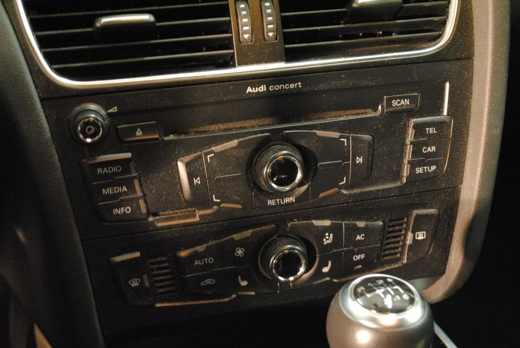

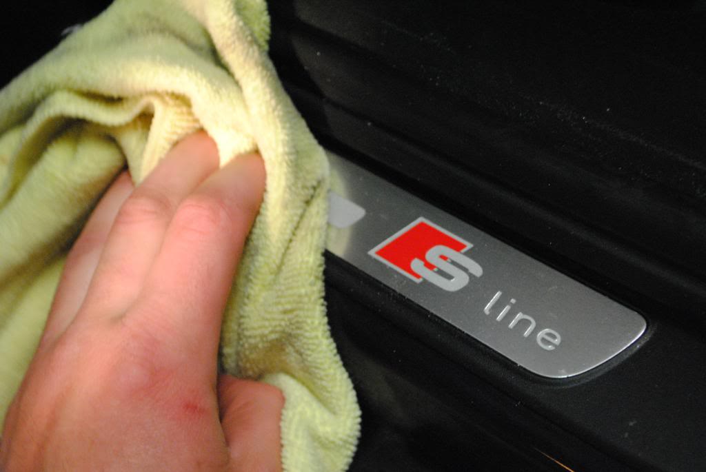

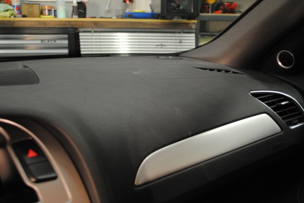

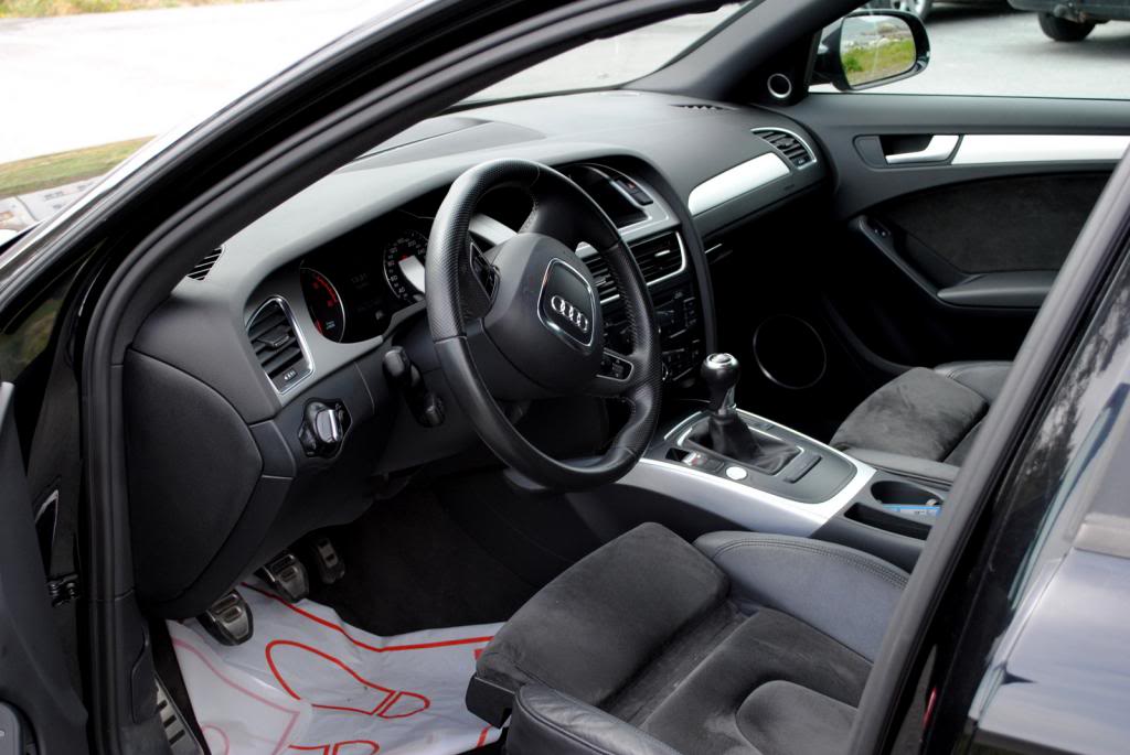

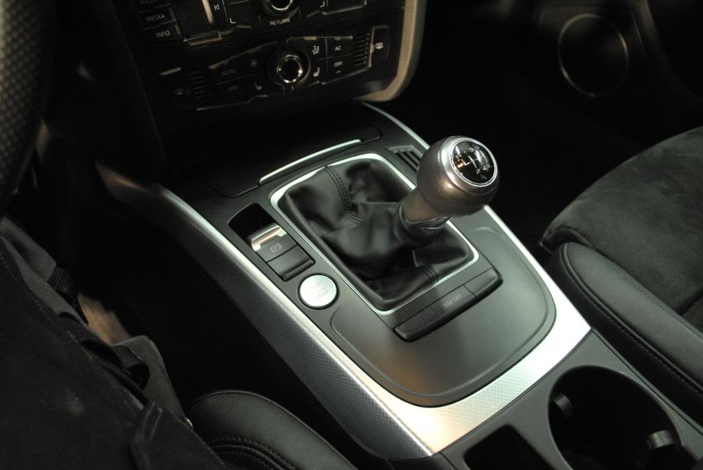

Interiøret måtte også ha en omgang

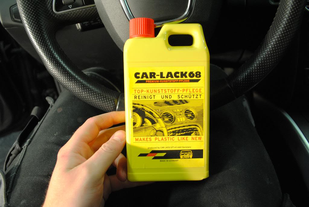

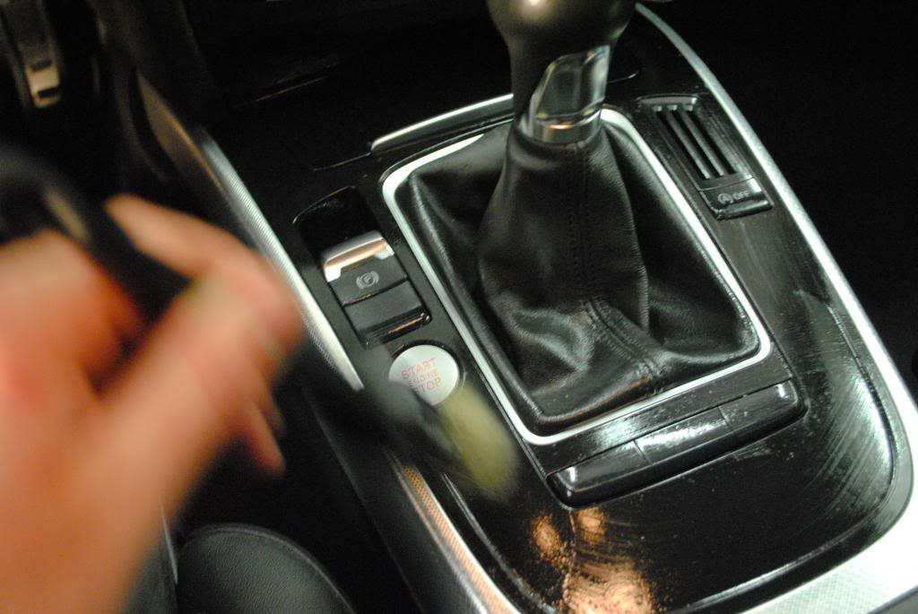

Car-Lack 68 ble brukt for å få tilbake fin farge på dashboard.

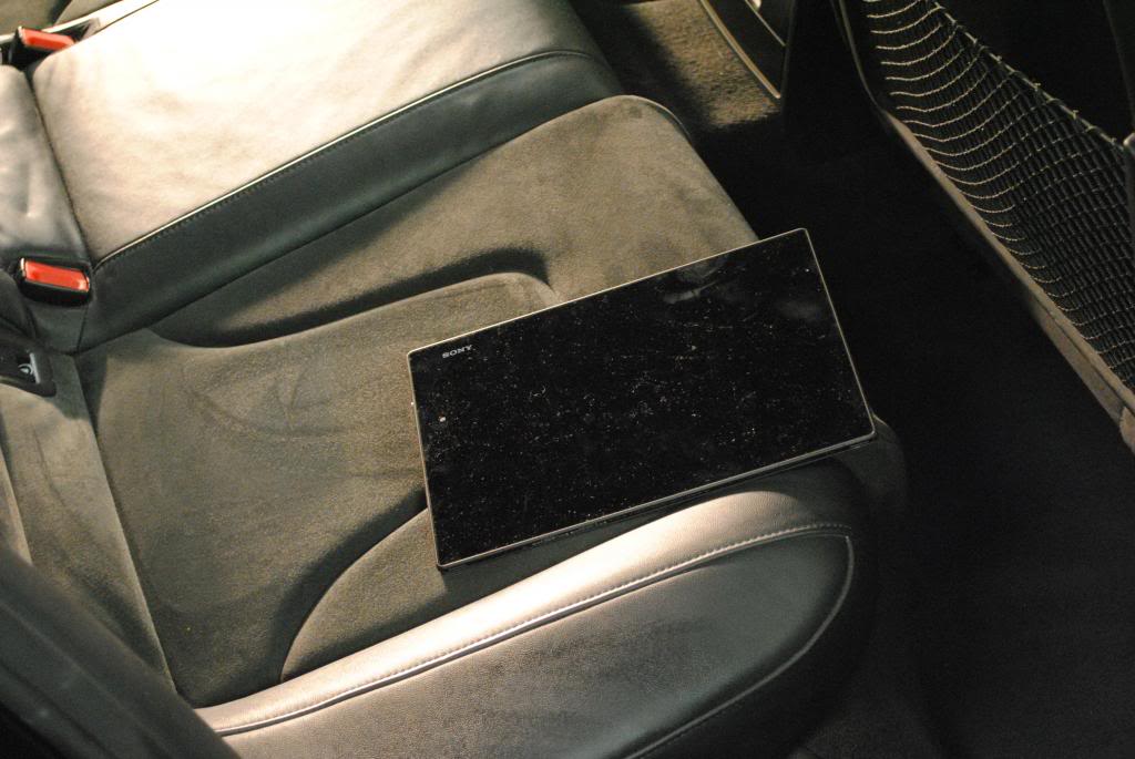

Nettbrett fikk en rask shine det også :)

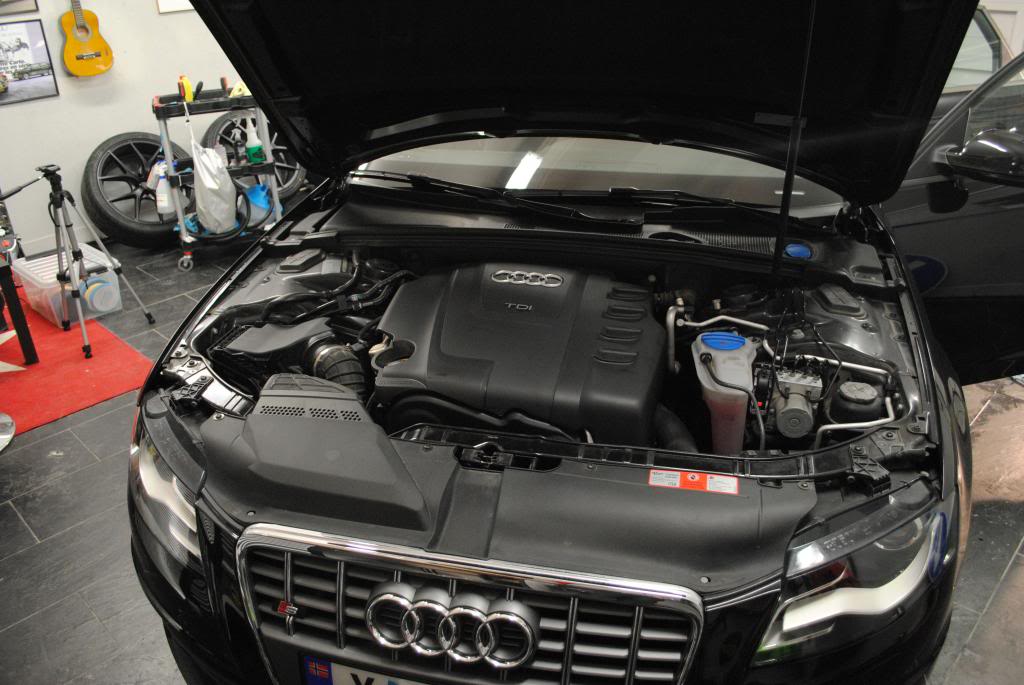

Motorrom ble oppfrisket med Auto Finesse-produkter

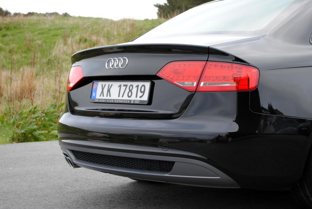

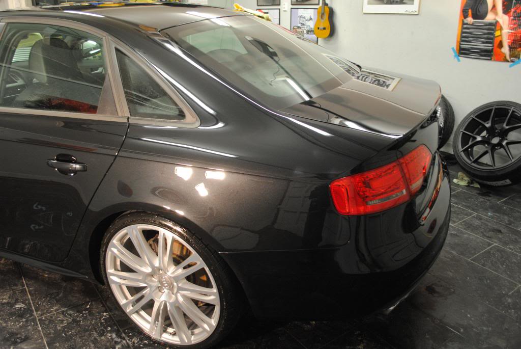

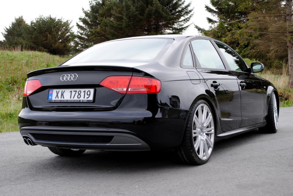

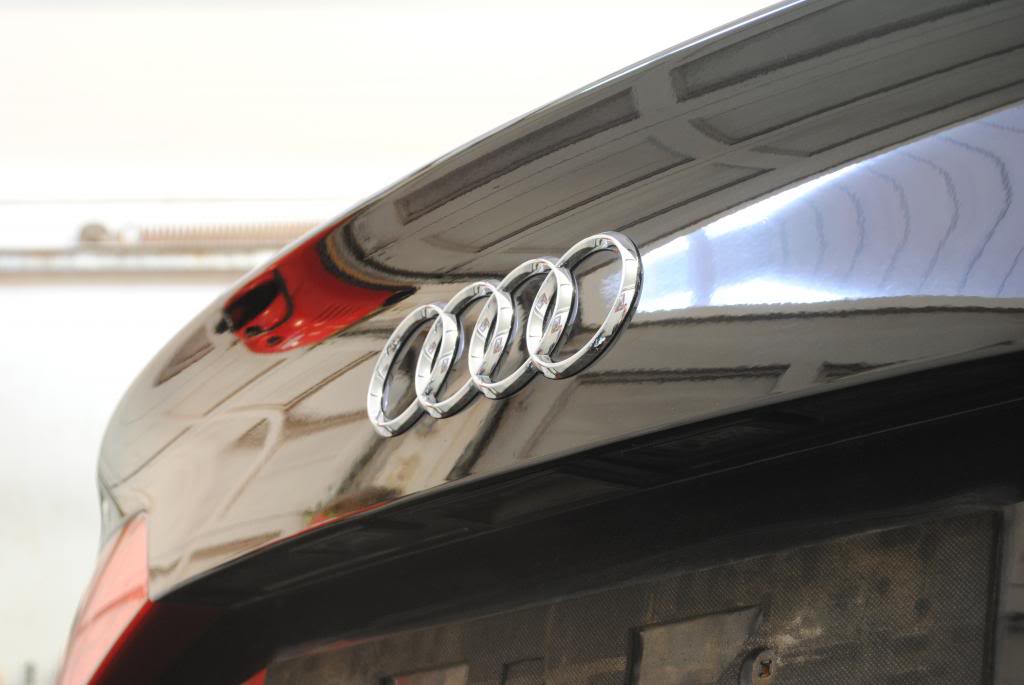

Så litt ferdigbilder
Takk for meg.

Pent! Hvis de merkene på panser/tak var ca. på linje er de vel fra slike fiskestang holdere. Så litt sånn ut ihvertfall :)

Kjempe løft i lakken, cred! Må bare spørre, hvorfor tok du ikke å våtslipte bagasjeluka nå grovest kombo ikke tok ripa? :)

Et spørsmål om vindusforesglingen. Er det Nanolex Urban du bruker som det står på flaska? Ser du skriver Ultra ;)

Takk for tilbakemeldinger! Jeg ser jeg har rota sammen Ultra og Urban! Nesten like navn.. hehe! Har rettet opp i feilen på alle tre trådene nå :P
Må bare spørre da jeg ikke har brukt Nanolex enda, ser at det bør jeg gjøre:) Men hva er deres erfaring ang forskjell på Ultra og Urban?
