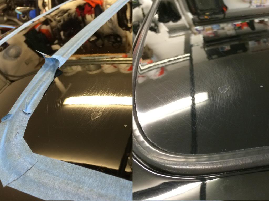

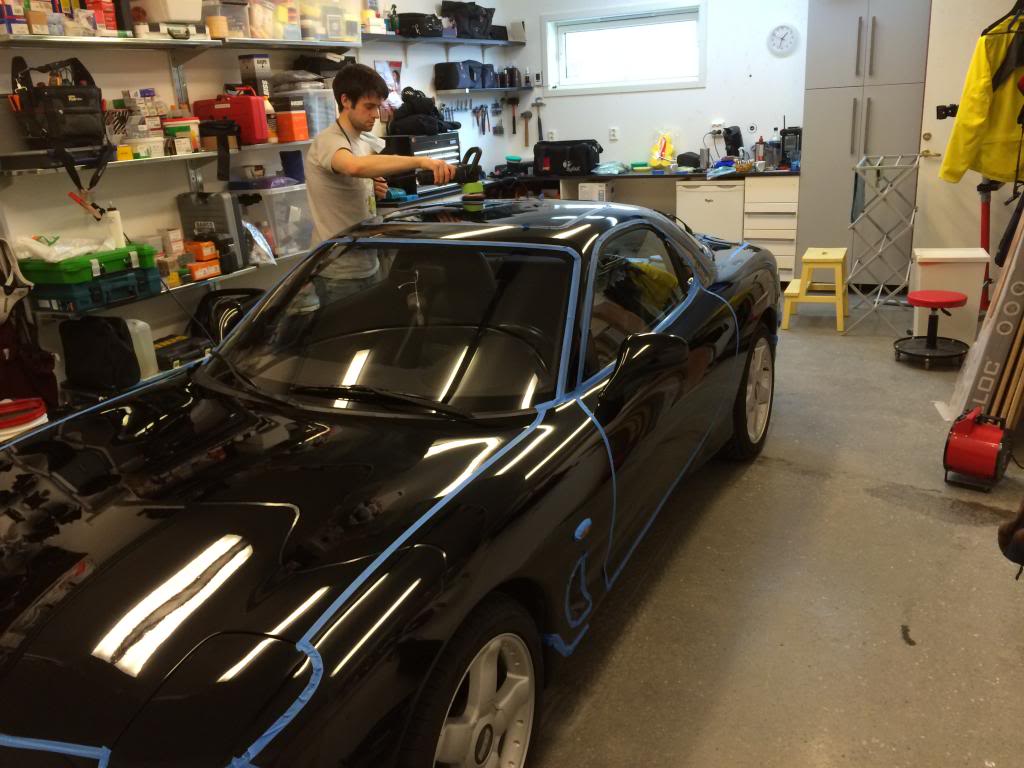

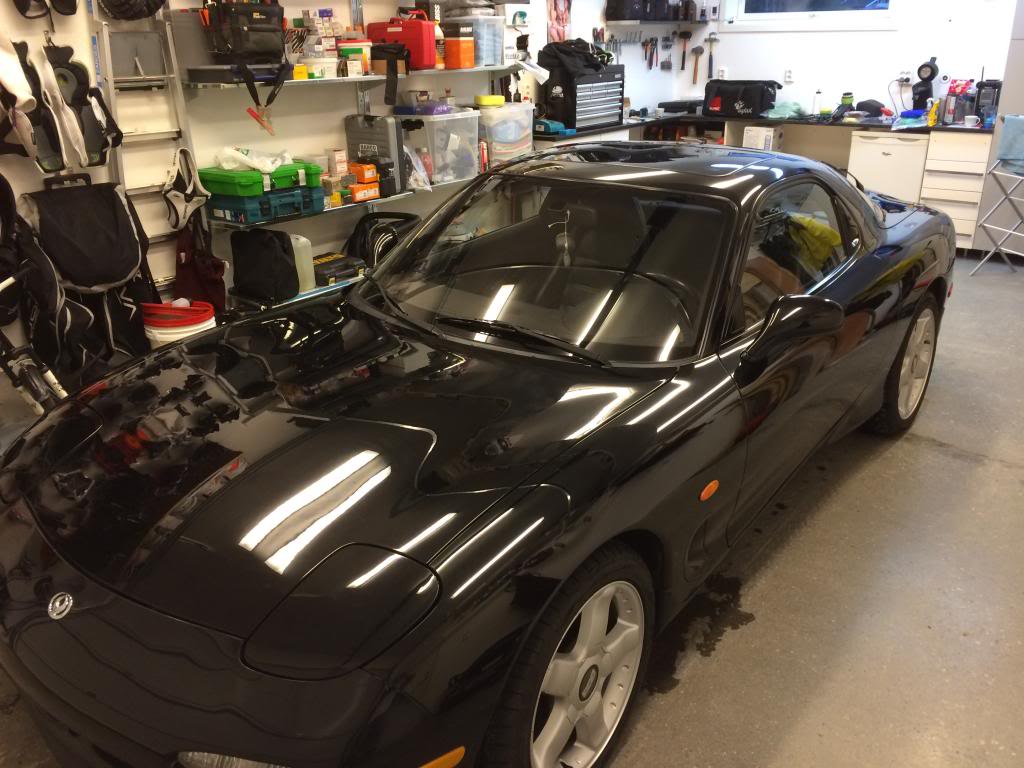

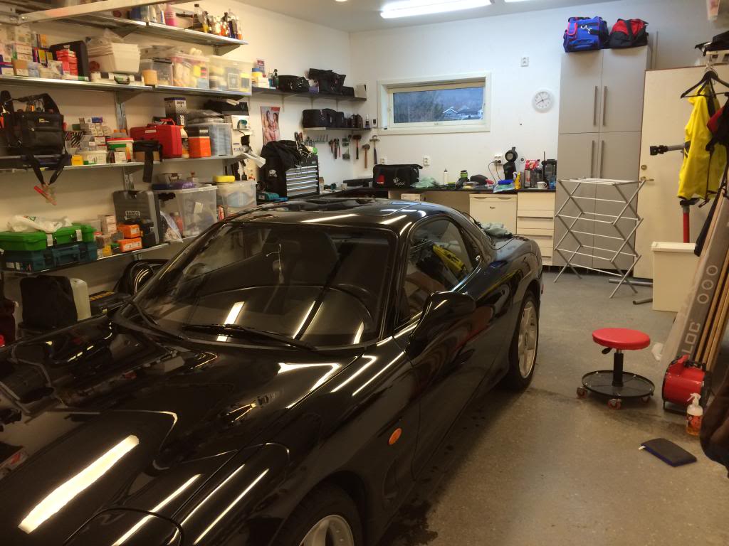

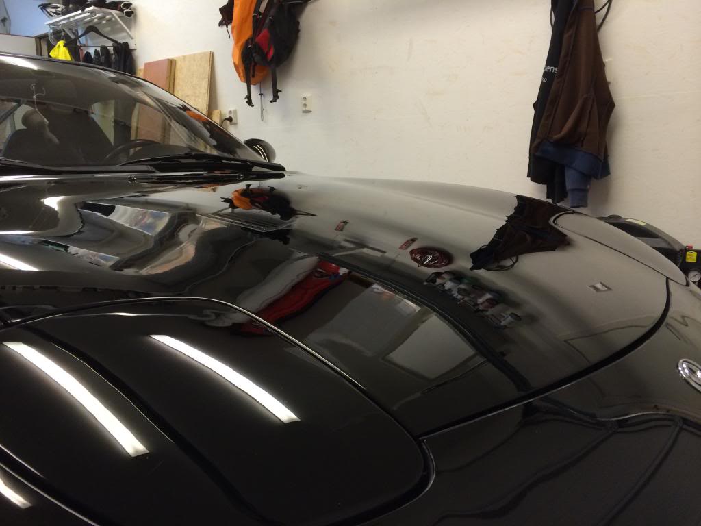

Etter at en grunnleggende treningsøkt var gjennomført, og jeg hadde fått prøvd med med poleringsmaskinen var turen kommet for min egen bil. Christian leide ut garasje og utstyr i påsken, og bidro med gode råd og tips:

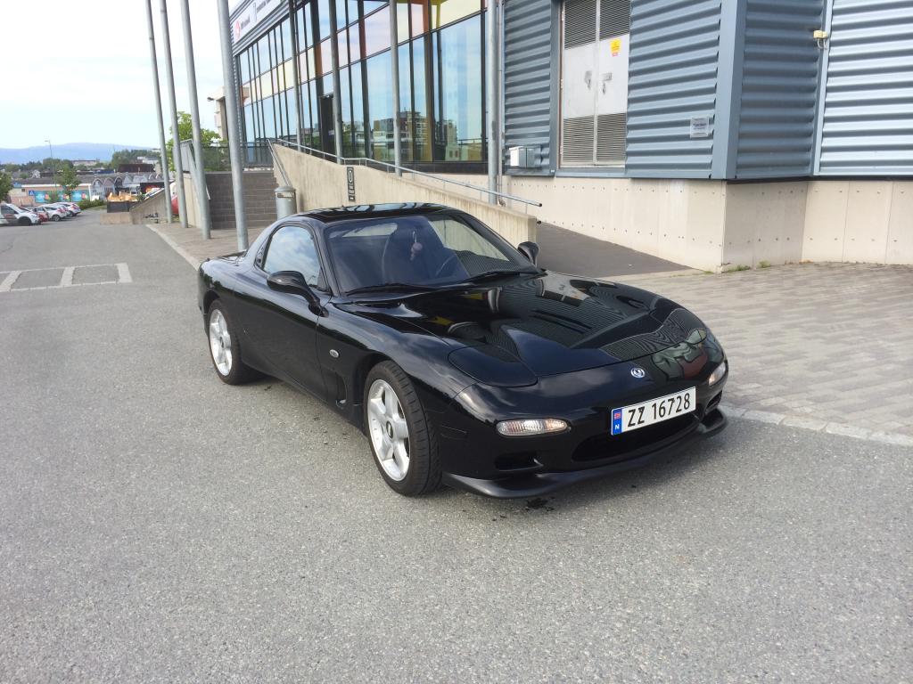

Nyvasket:

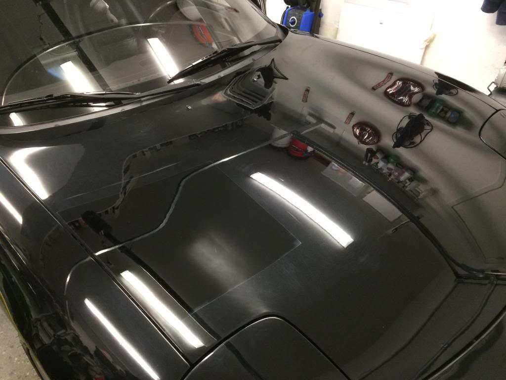

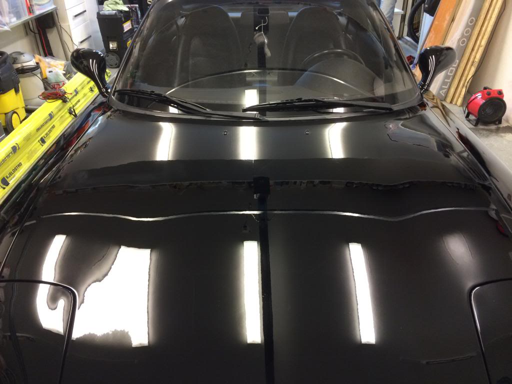

Tester polish:

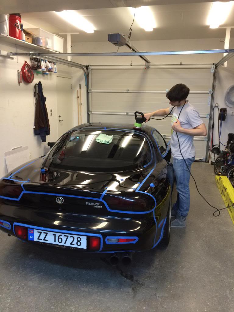

I full gang med brodern som medhjelper:
Christian er innom og inspiserer arebidet:

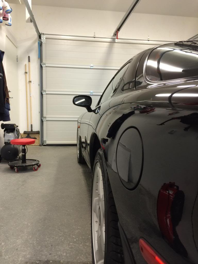

Ferdig!
Voks:D

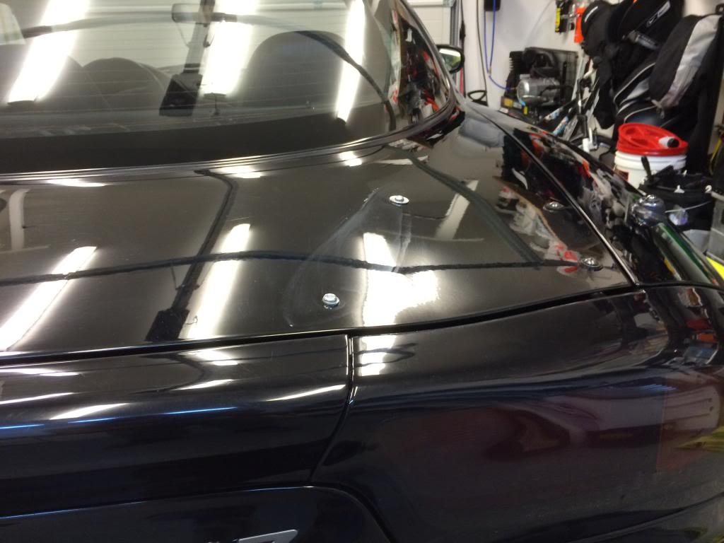

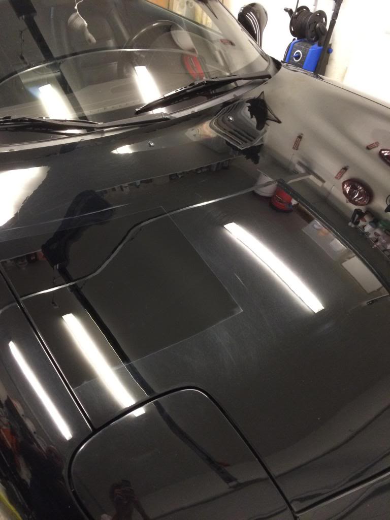

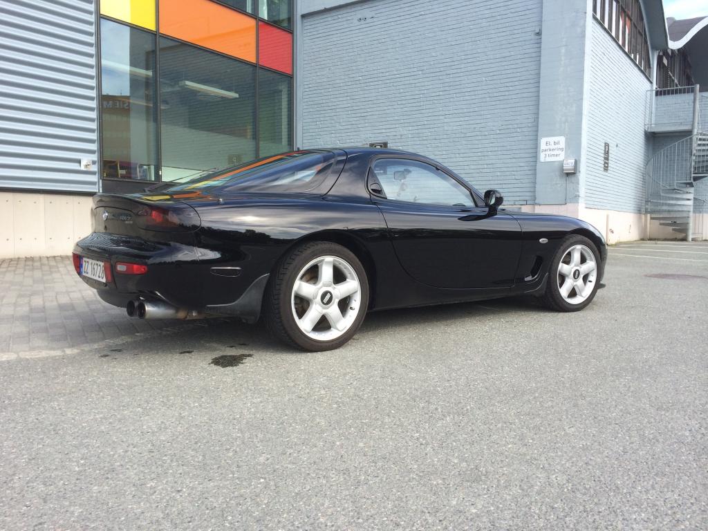

Jeg ahr aldri vært noe fan av vinger på biler, og fjerner dem stort sett med en gang. RX-7en var inget unntak, og den måtte jo bort før poleringen for å gjøre det lettere. Her er hullene tettet med plastpropper i bilens farge og skikkelig lim, i påvente av sveising og lakkering.
I sommer har jeg bare gjort litt småtteri. Og jeg skal stort sett bare nyte å bruke den.
Det som skal gjøres er:

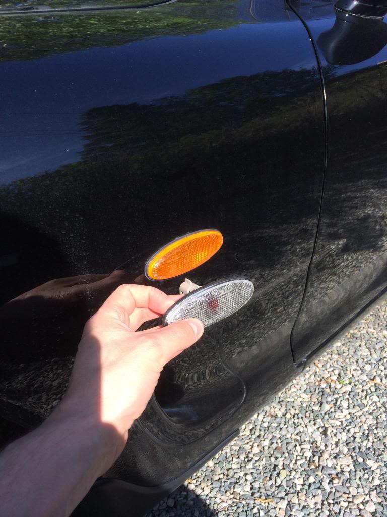

- Montere blanke blinklys
- Lakkere reflekser
- Montere Tåkelys
- Plastidippe frontleppa for å få den skikkelig svart.
- Bytte olje :D
Blinklys kom i posten fra Tyskland:

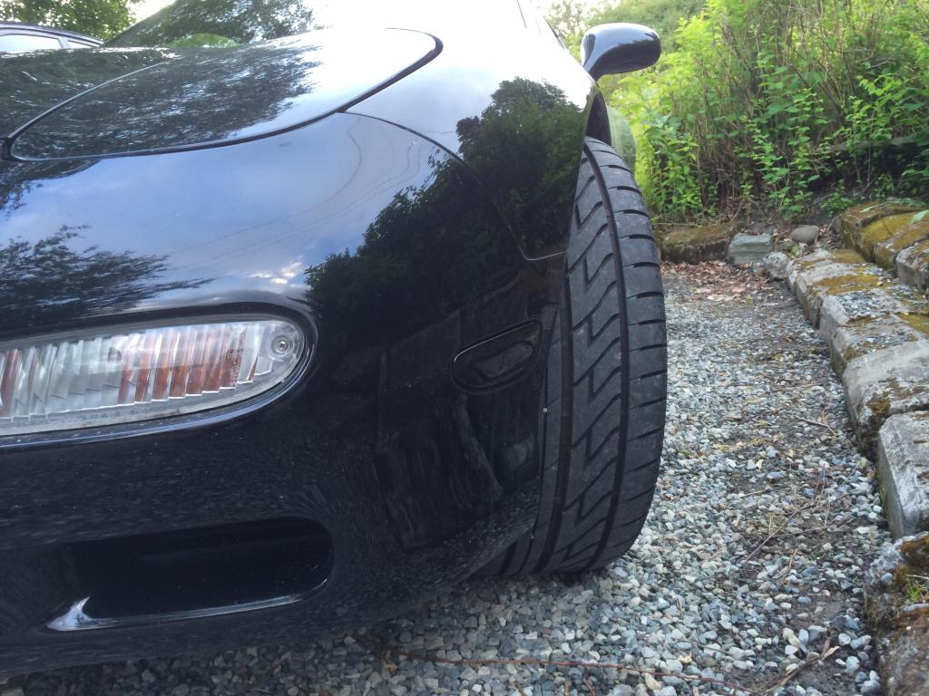

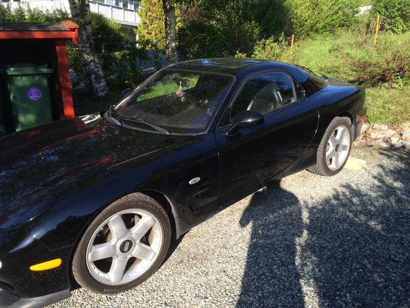

Ferdiglakka reflekser er montert. Ble veldig bra synes jeg.
Ellers så synes jeg den så overaskende kul ut uten leppen :ph34r:

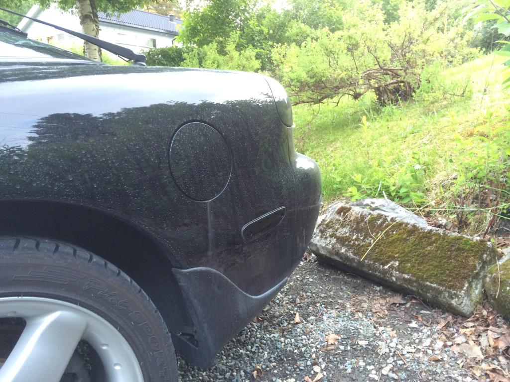

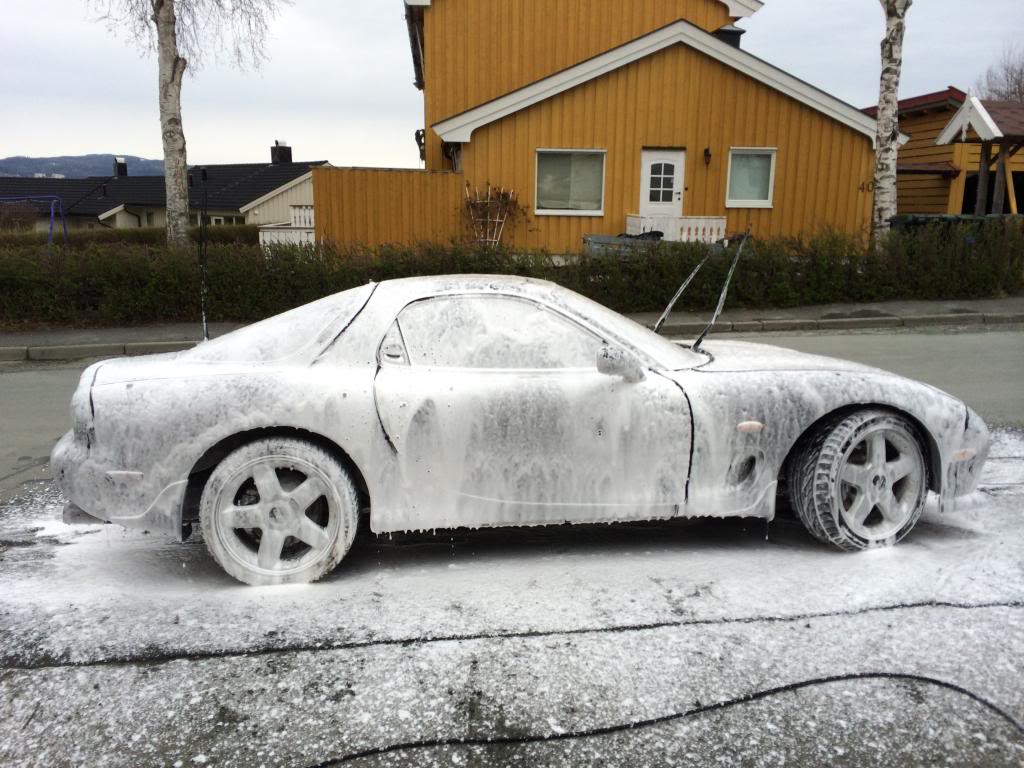

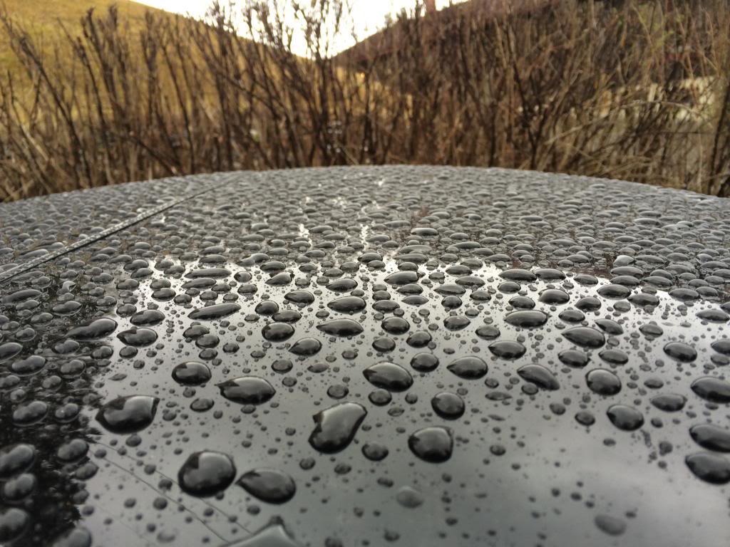

Ellers så driver jeg å sparer til skikkelig bilvaskeutstyr. Som dere ser av bildene over er den ikke helt strøken, men mesteparten av det kommer rett og slett bare av at den står i ro. Hadde aldri trodd det skulle være så mareritt å ha svart bil. Kan vaske den om kvelden, og om morgenen er det et fint lag med støv på den. En liten regnskur så er den prikkete igjen:(

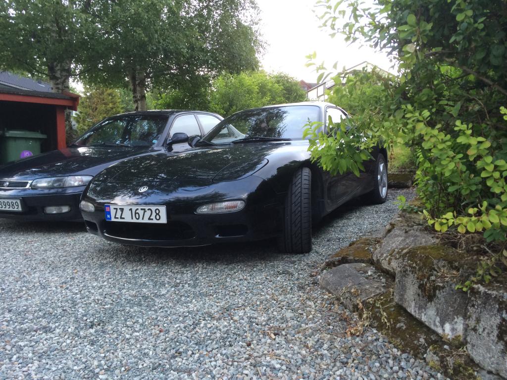

Skulle montere tåkelys i dag men fikk problemer. Finner ikke pluggen til tåkelysene på motor nettet, så da ble det ikke tåkelys i dag.

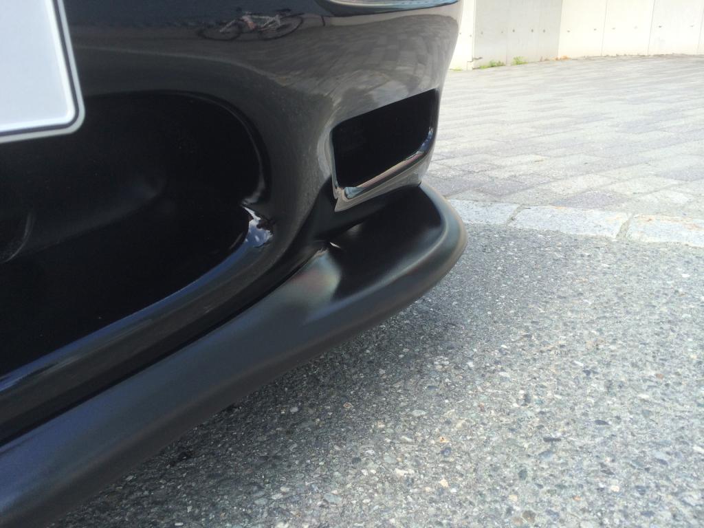

Uansett så ble olja byttet og R1 leppa kom på plass igjen, nå med plastidip. Ble ganske bra. Så var det rett til vask med den :)
R1 lip:
Resten av bilen:
Andresjåføren min :)

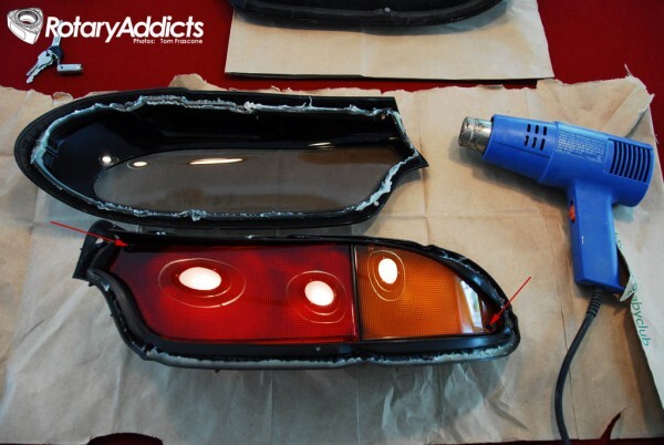

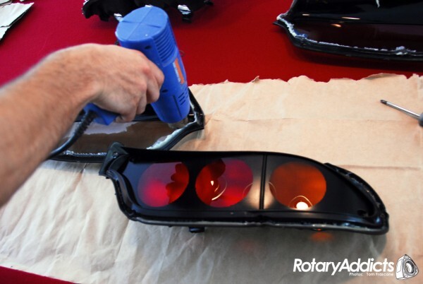

På impuls i en pause på jobb endte jeg med å bestille 2x5 fot svart vinylwrap fra 3M.
Planen er å gjøre en 99-spec mod, på baklyktene. 99-spec ble levert med nye baklykter, som etter min menig er ca 1000 ganger mer sexy enn de orginale.
Guiden ejg bruker finnes her:
http://www.rotaryadd...om/?page_id=446

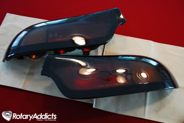

Og vi går fra dette:
img-382269-1-99tails_housings-before-600
img-382269-2-99tails_housing-open-600x40
Til dette:
img-382269-3-99tails_reheating-600x402.j
img-382269-4-99tails_reassembled-600x402

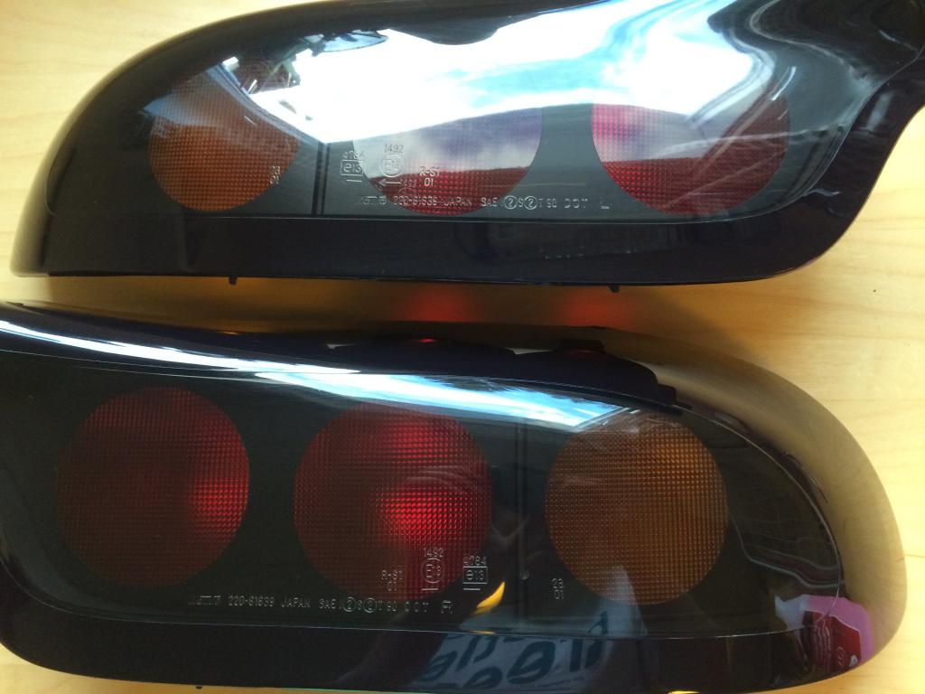

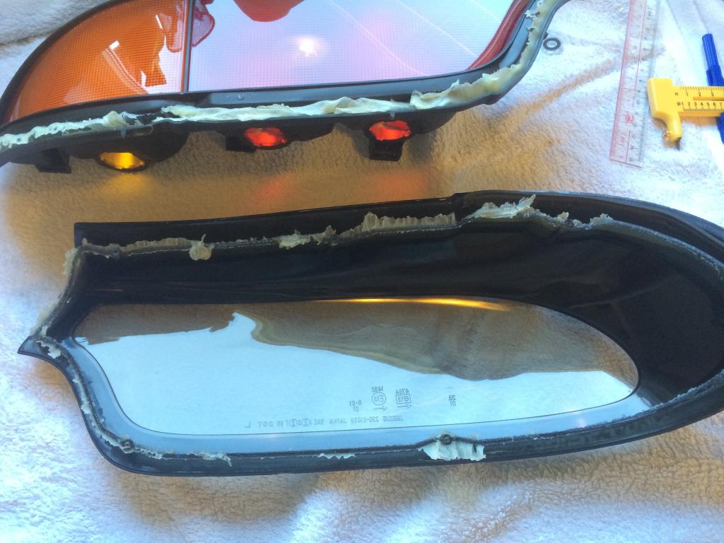

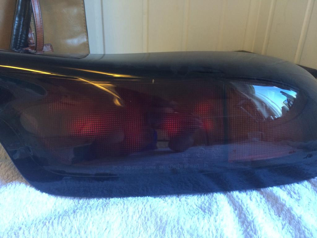

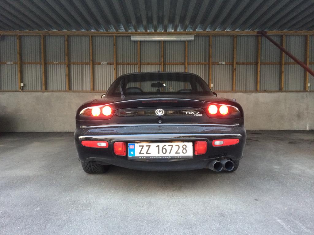

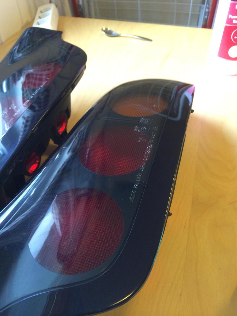

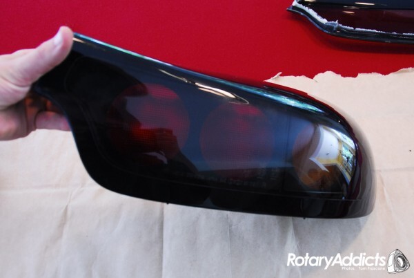

Da hadde jeg gjort 99-spec modden. Eller i hvertfall startet på den.
Planen om å legge folie på glassene inni lykta utgikk til fordel for lakk. Resultatet så langt er overaskende bra synes jeg :D
Før bile av ene lykta:

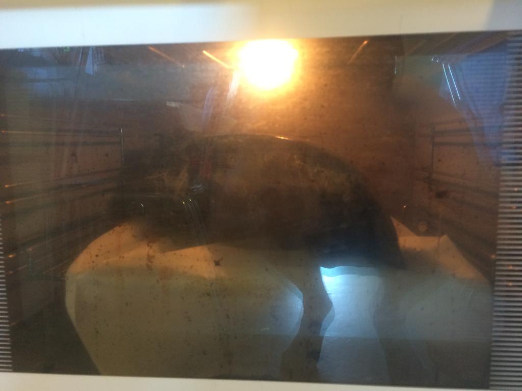

Bakes på 150 grader i 8 minutter for å smelte limet:
Innsiden:
Ferdig å lakke:
Det som gjenstår nå er montering, og enda en tur i ovnen.
Fikk ikke tid til det i går da lakken måtte herde i 24 timer.
Zepticon    43
Zepticon
Da var alt sydd sammen igjen, og resultatet ble som følger:
Faktisk så bra at jeg ble sugen på å kjøpe noen ekte 99-spec :P
