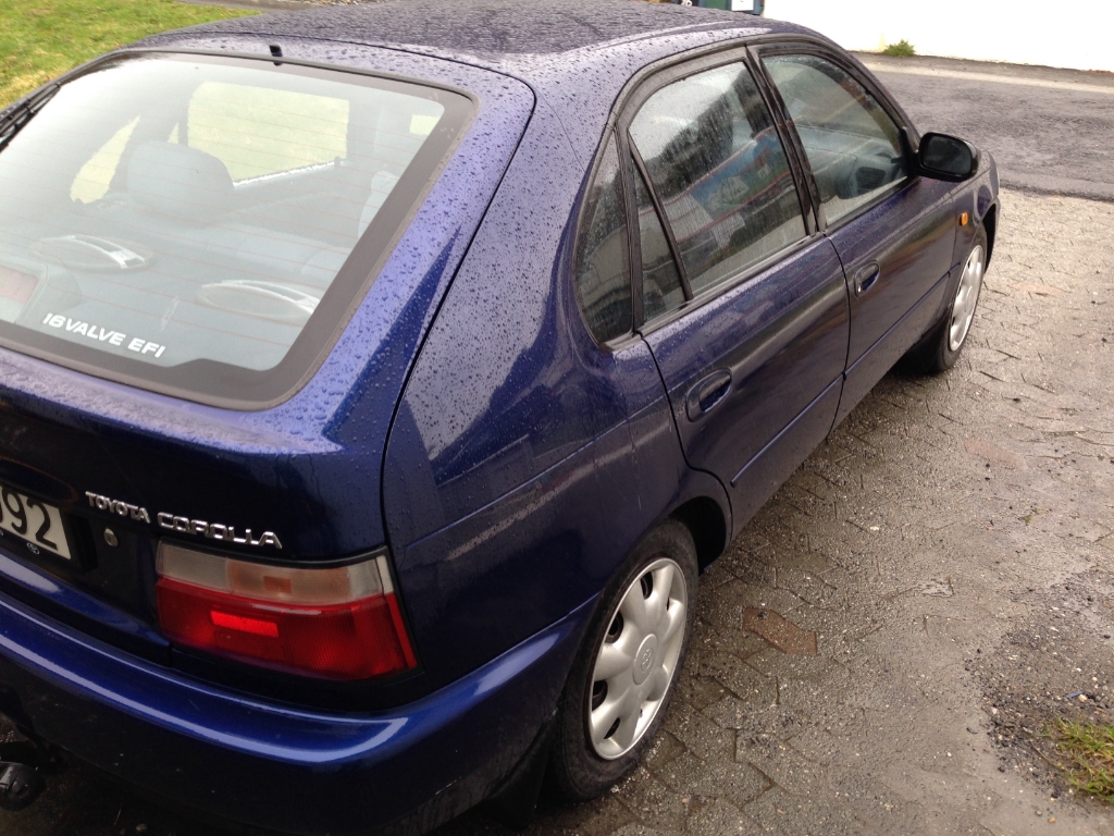

Hadde tenkt å ta en 1stegs utvendig og innvendig av denne bilen, som er min ekstra bil, nå før sommerdekka skal på.
Planen var også å kjøre kun roterende på denne jobben.
Bilen er en 1997 modell, og brukes av meg til og fra jobb, og kunne nok blitt stelt bedre. Nå er tiden kommet for å få opp glansen litt og fjerne litt riper.

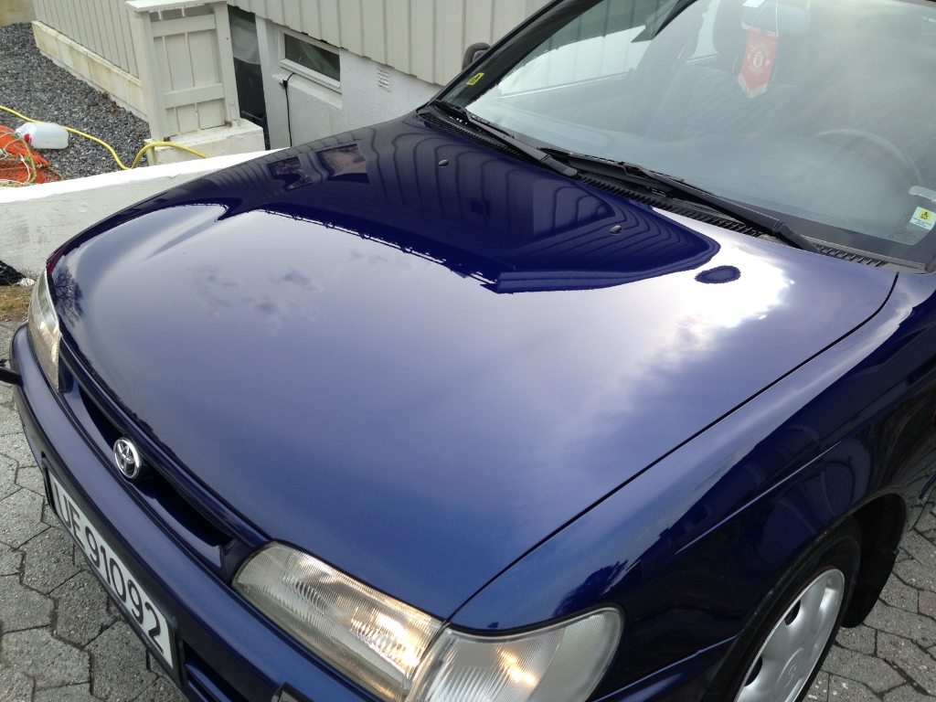

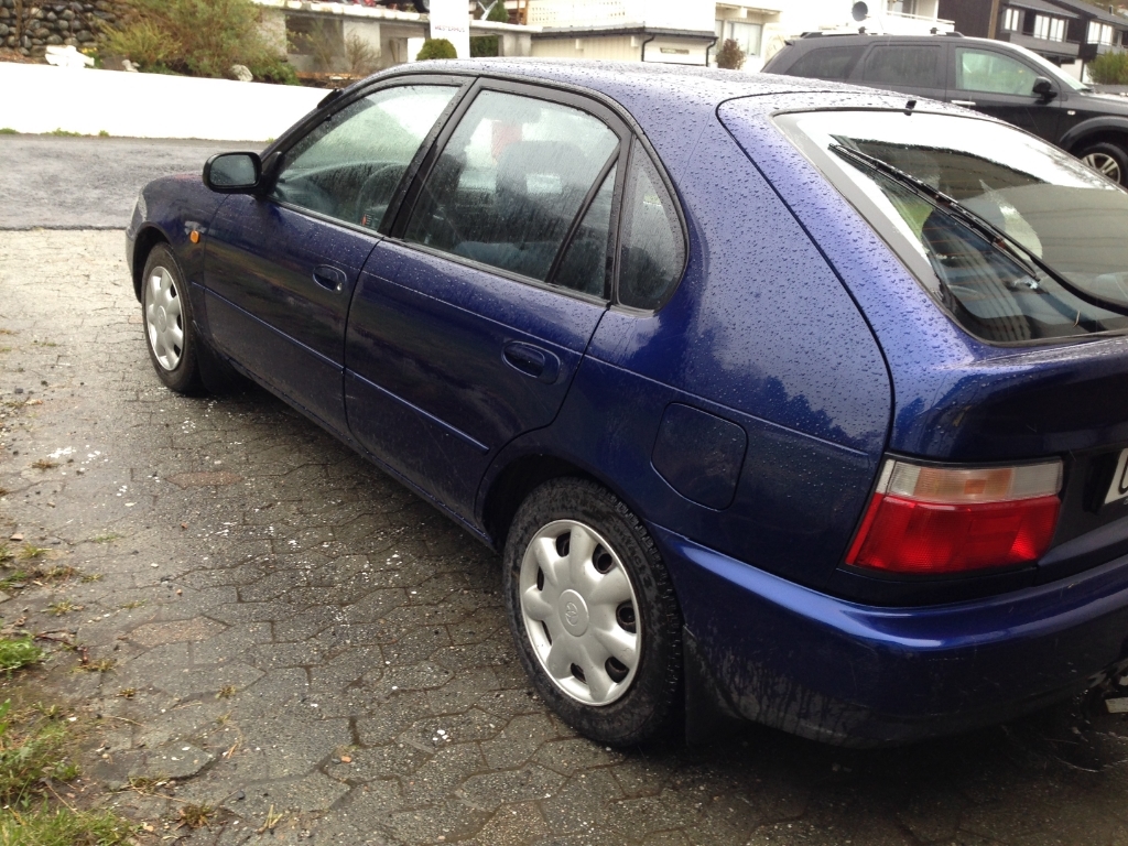

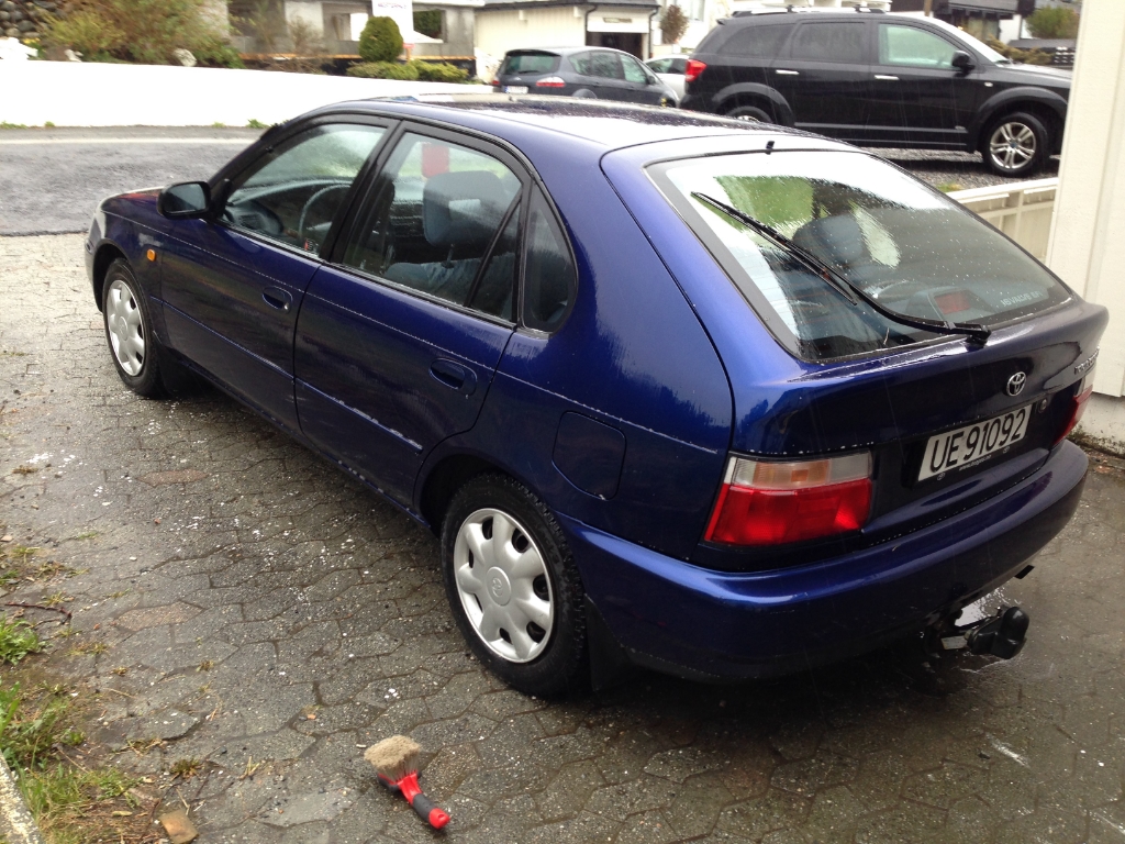

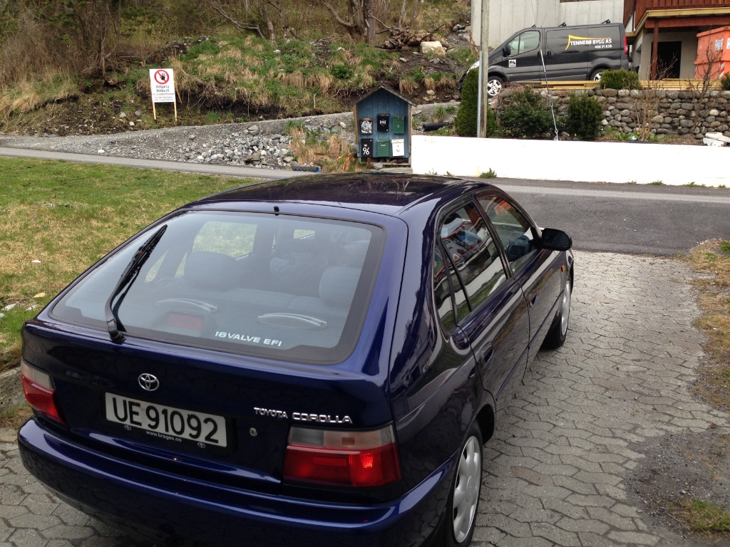

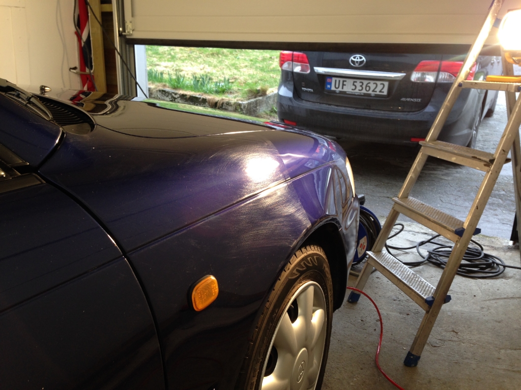

Bilen på plass i oppkjørselen

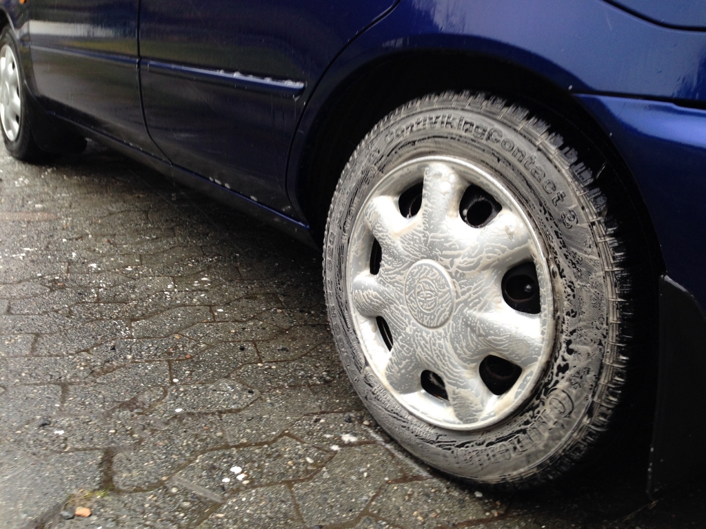

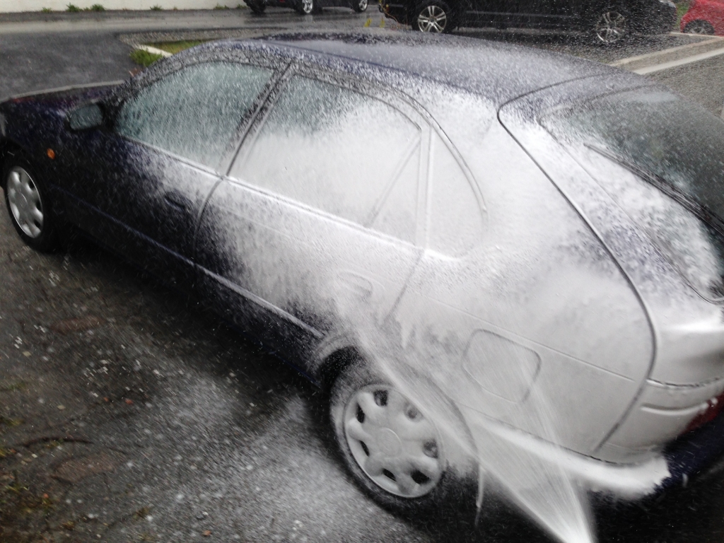

Det regnet ganske heftig, og Prickbort ble derfor droppet denne gang, la på SurfexHD 1:5 over hele bilen, og hjul:
Gikk over dekk med børste, og fikk ut litt dritt

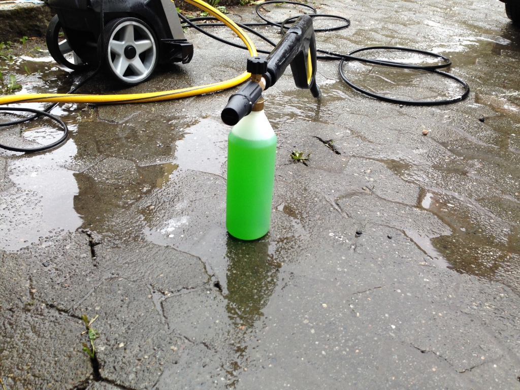

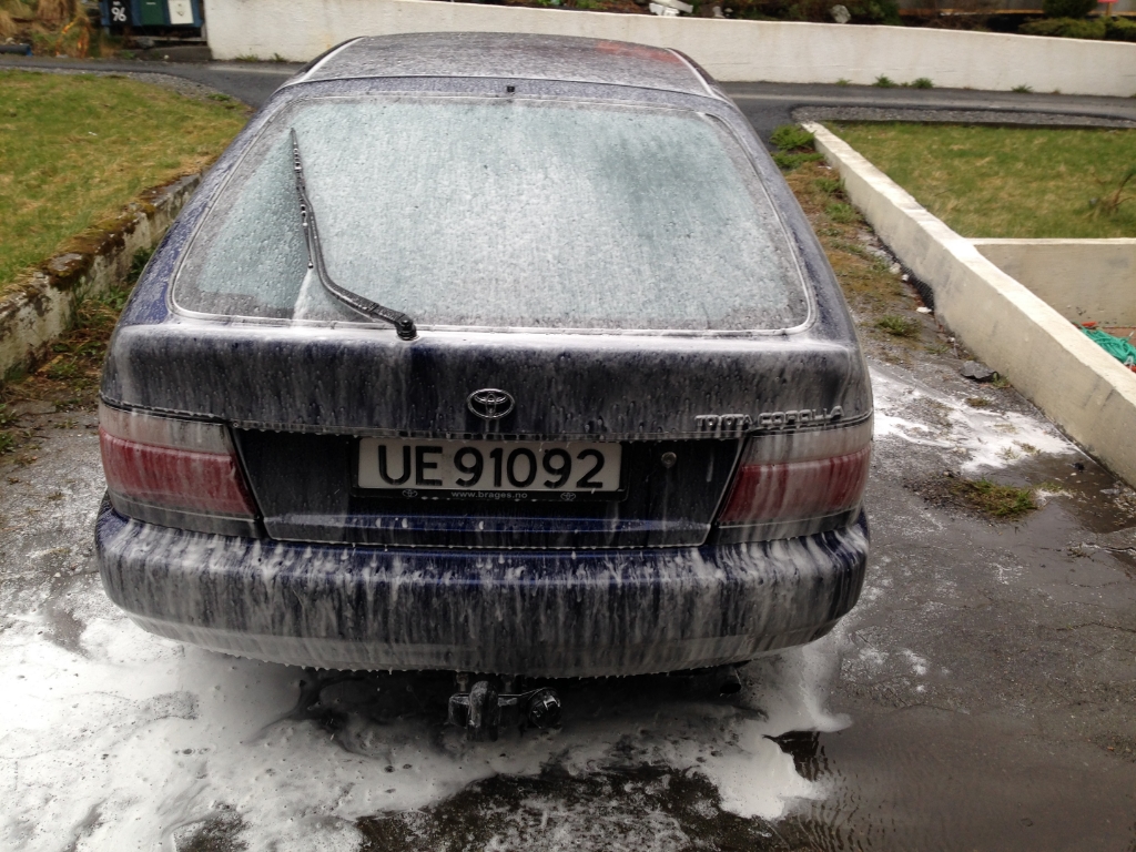

Så ble skumkanonen laddet med Autofoam, litt tykkere blanding så den ikke skulle regne bort før den fikk virke slik den skulle...
På grunn av regnværet ble det ikke tatt noe bilder av berøringsvasken, men det ble utført i ekte DCN-stil med GG-bøtte, Maxi Suds II og Zymol svamp.
Etter dette ble den clayet, og det var det seriøst behov for! Brukte denne gang et Claytowel fra julekalenderen til Alienautospa.

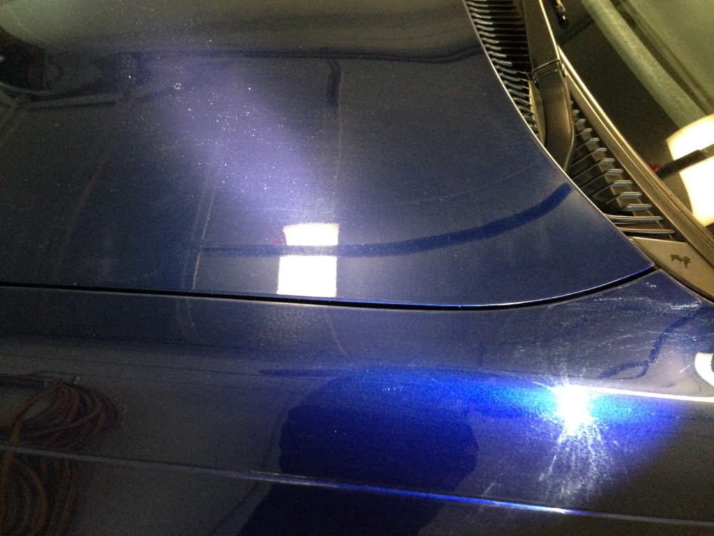

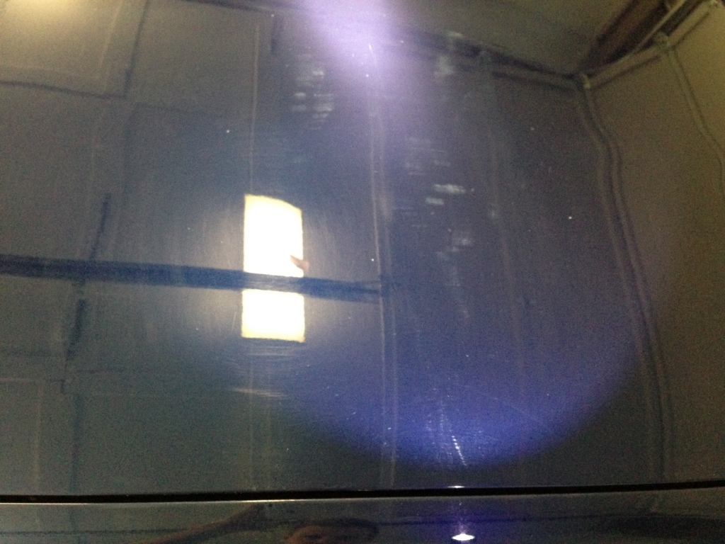

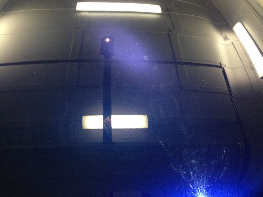

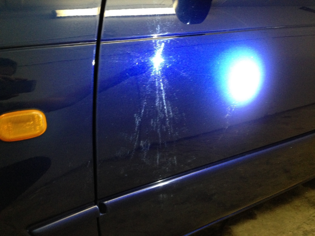

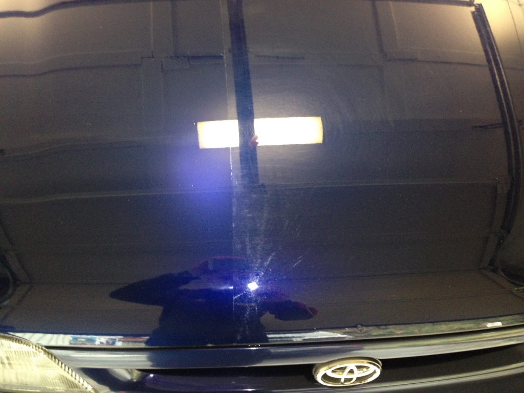

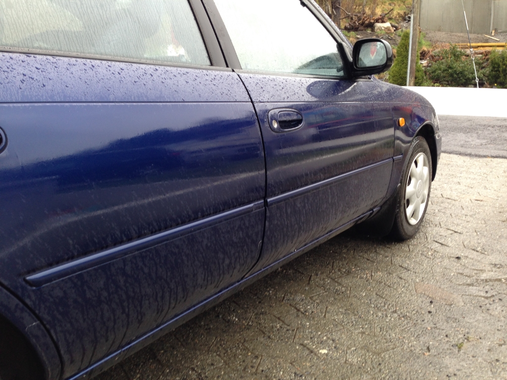

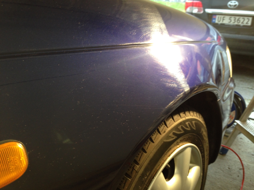

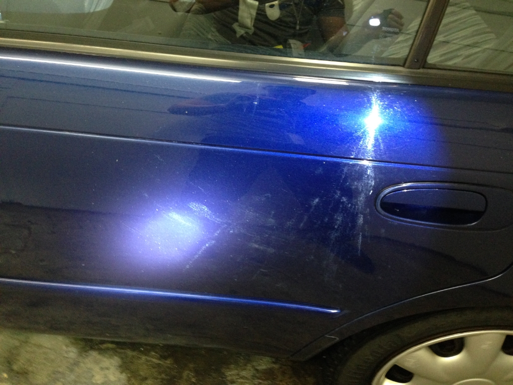

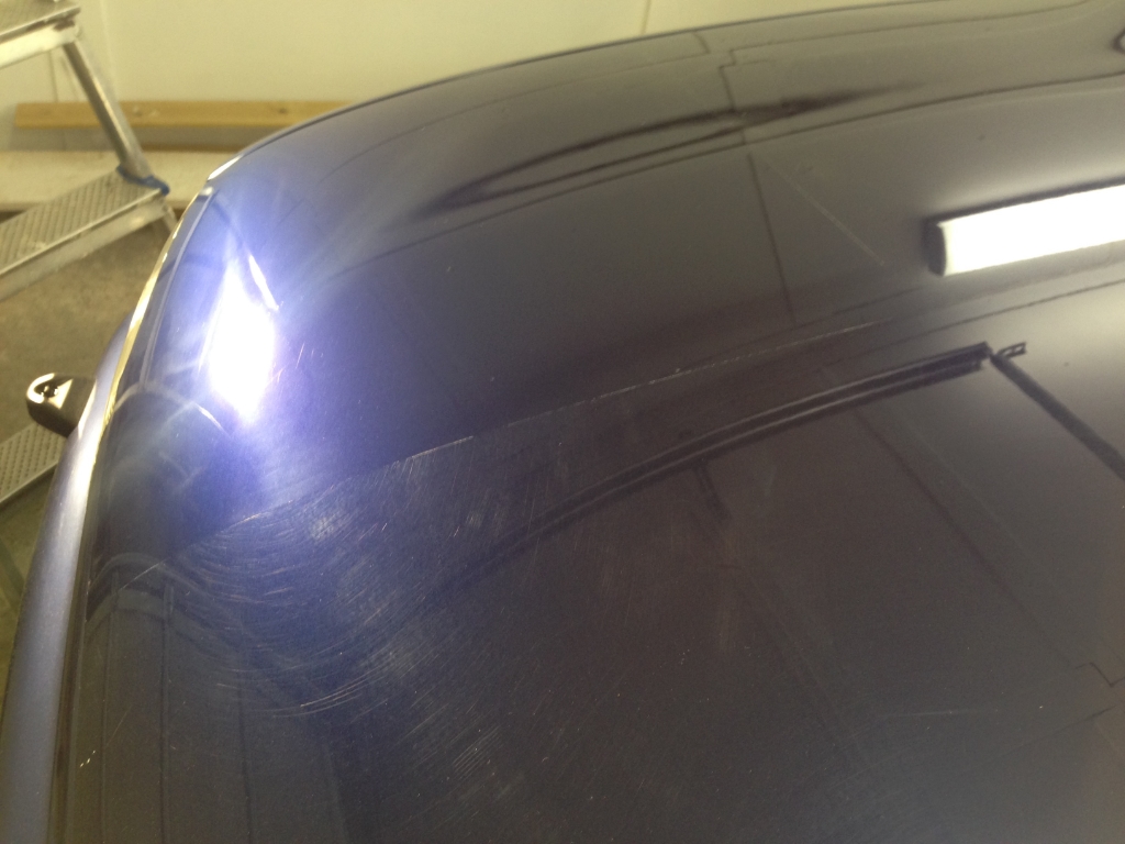

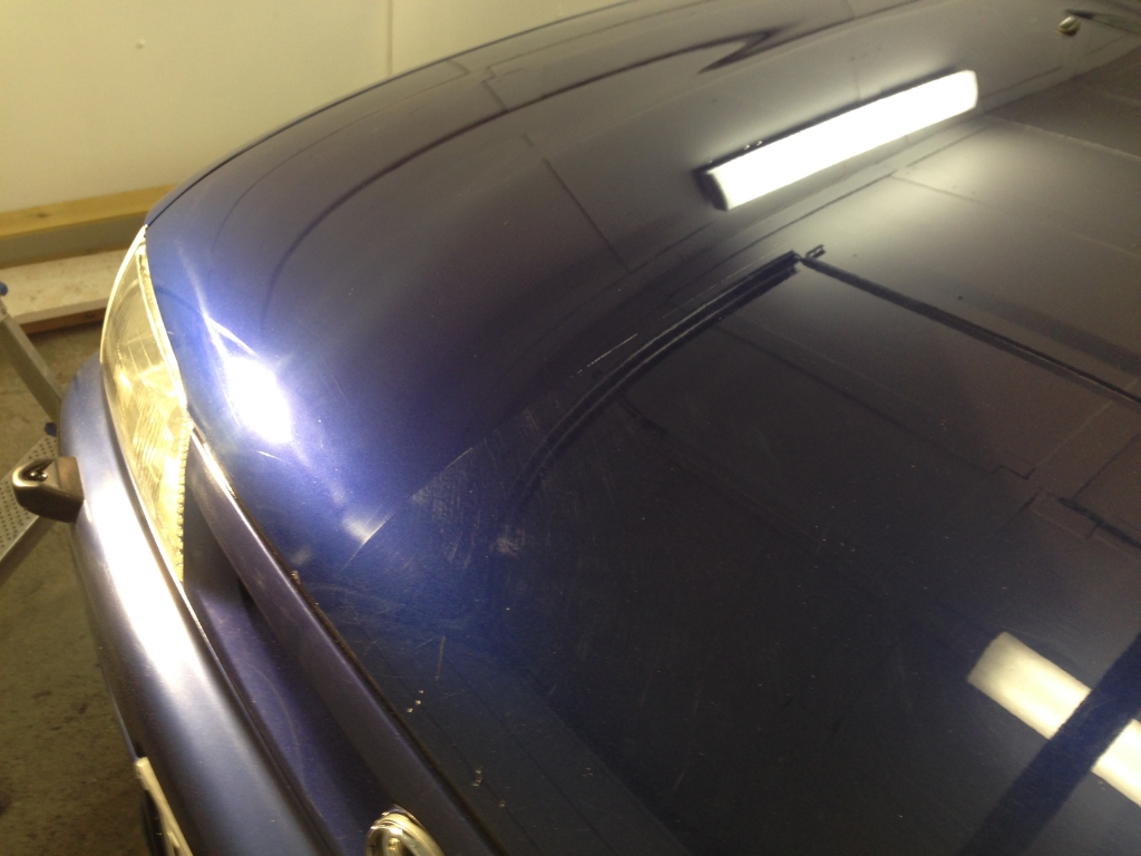

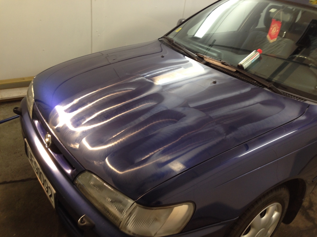

Etter bilen var tørket, med Miracle Dryer er det klart for inspeksjonsbilder:

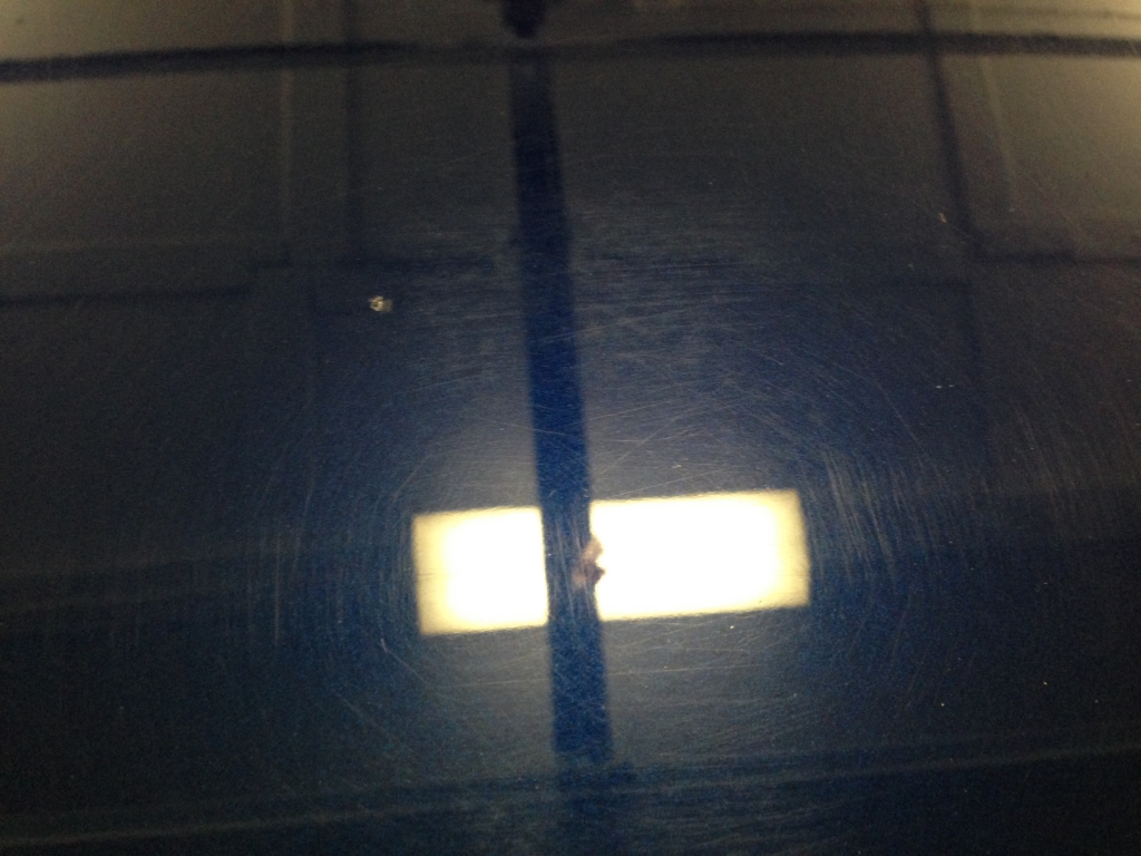

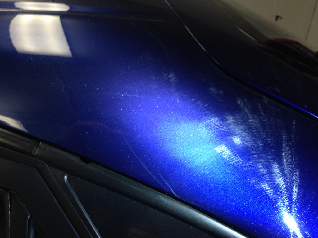

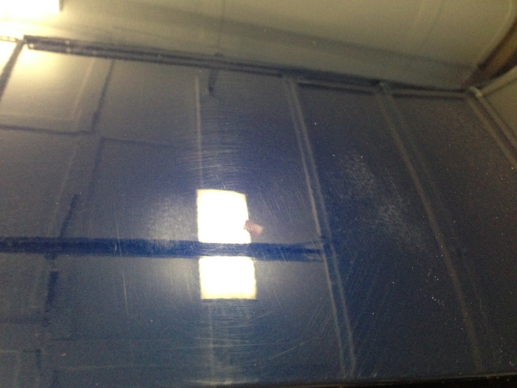

Som dere ser var bilen noe verre enn jeg trodde på forhånd, og det besluttet å ta en 2-stegs, og heller ta igjen interiøret en annen gang..

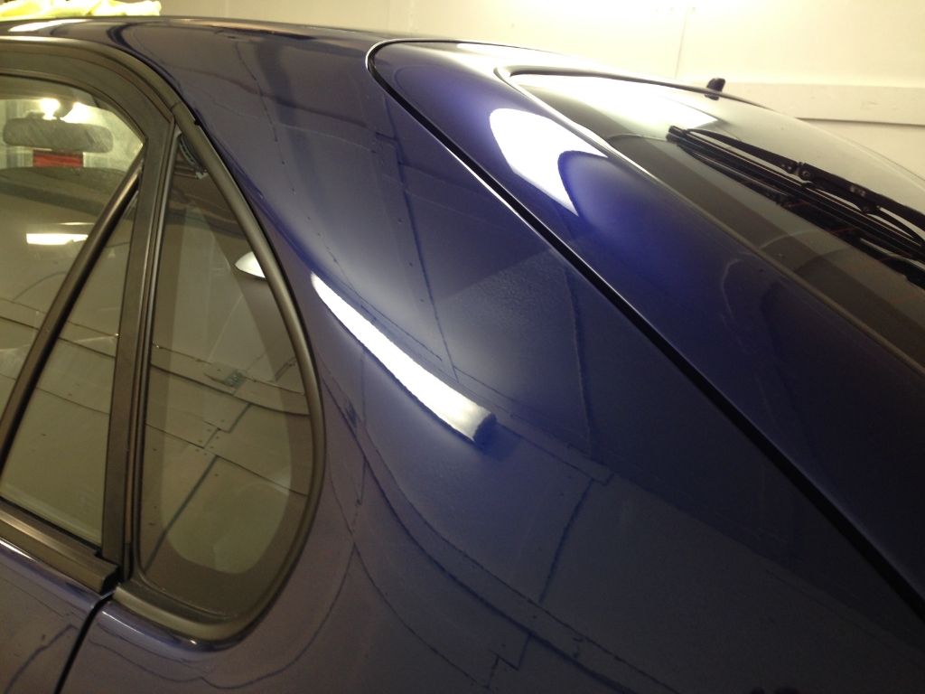

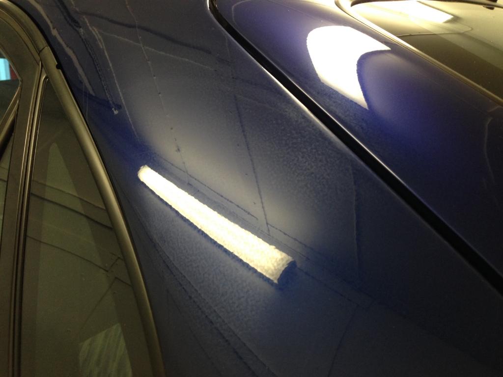

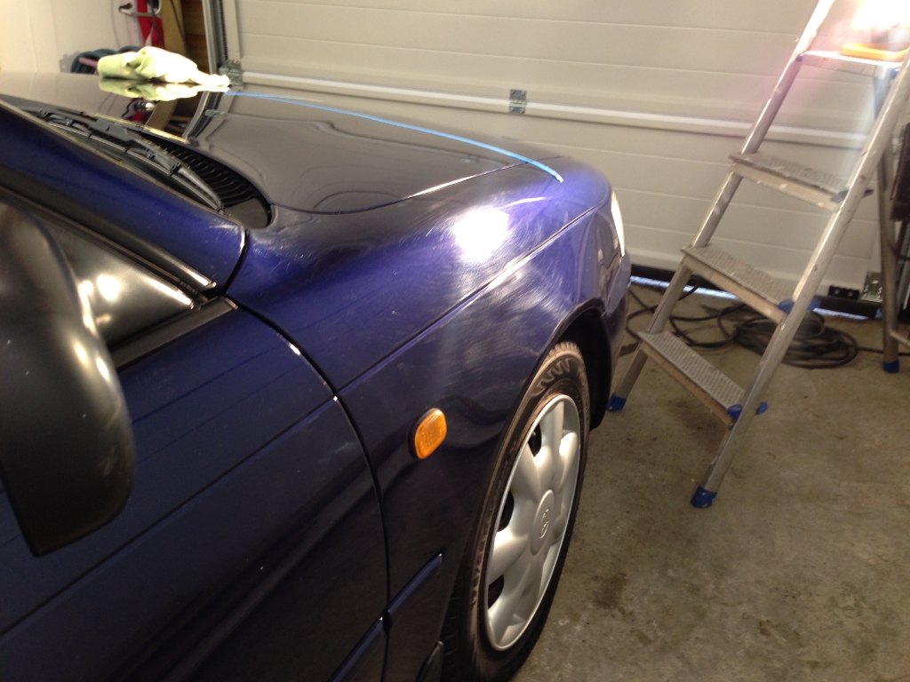

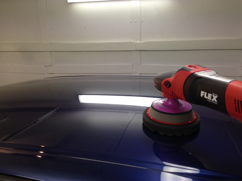

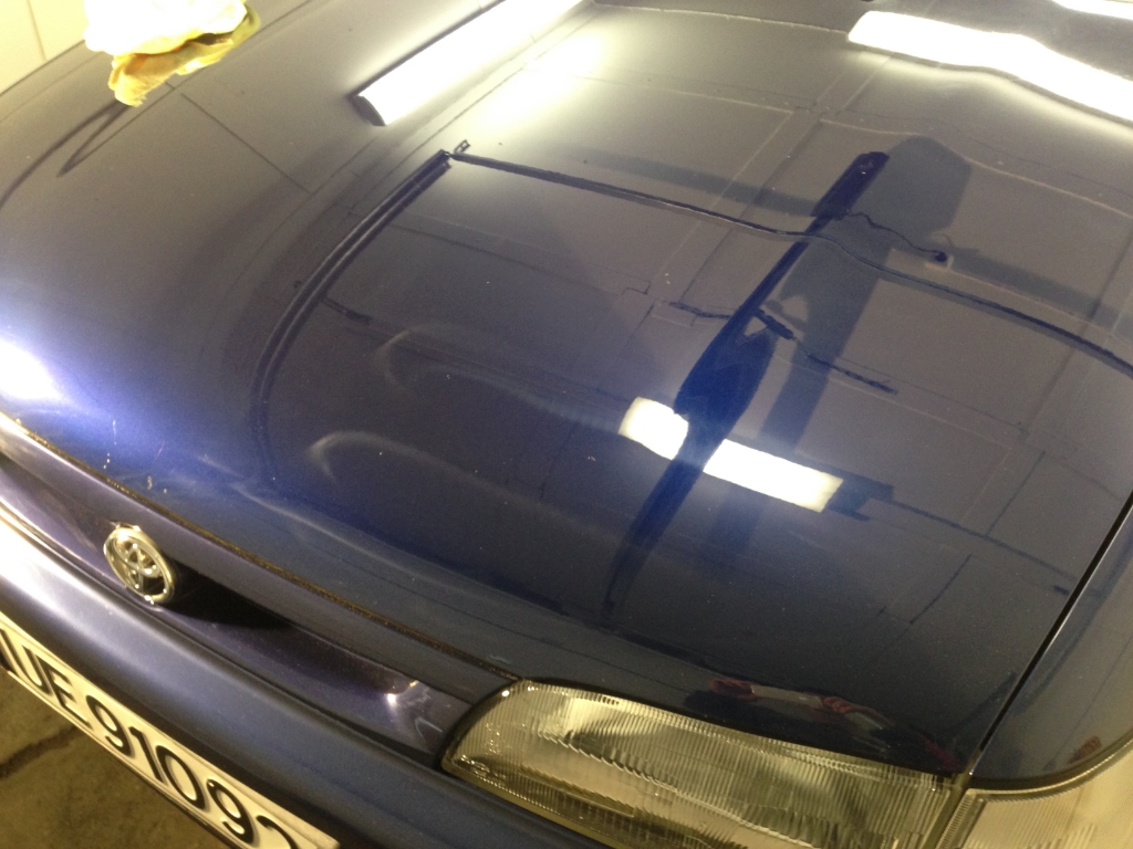

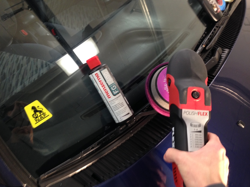

Menzerna FG400, Scholl S03g, ble testet på gul Uber og lilla Scholl pad, og vinnerkomboen ser dere her, kjørt på Flex 14-2-150 roterende.
Scholl S03g på gul uber ble bare kjørespor, så denne ble droppet:

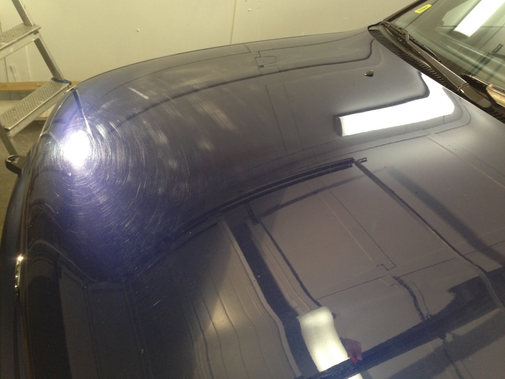

Kjøresporene ble beholdt slik jeg kunne bruke det til å få øve meg på å fjerne med roterende på siste steg.

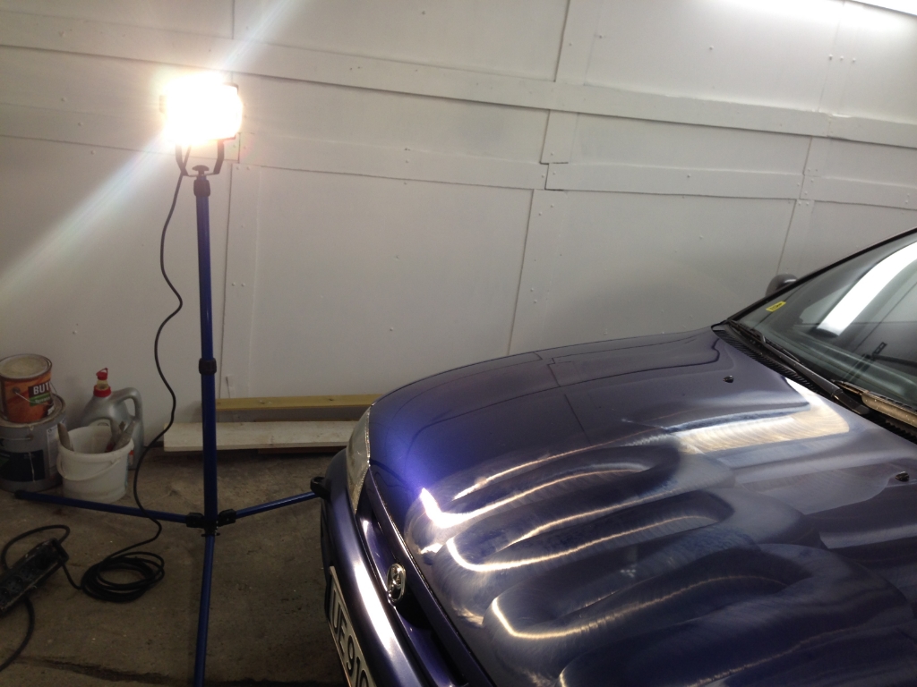

Vi fyrer opp med litt arbeidsbilder og forsøk på 50:50
Det blir da bedre underveis....

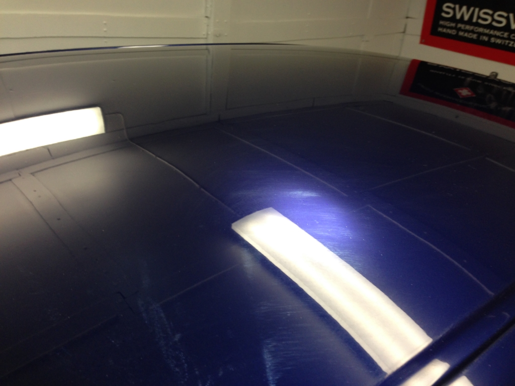

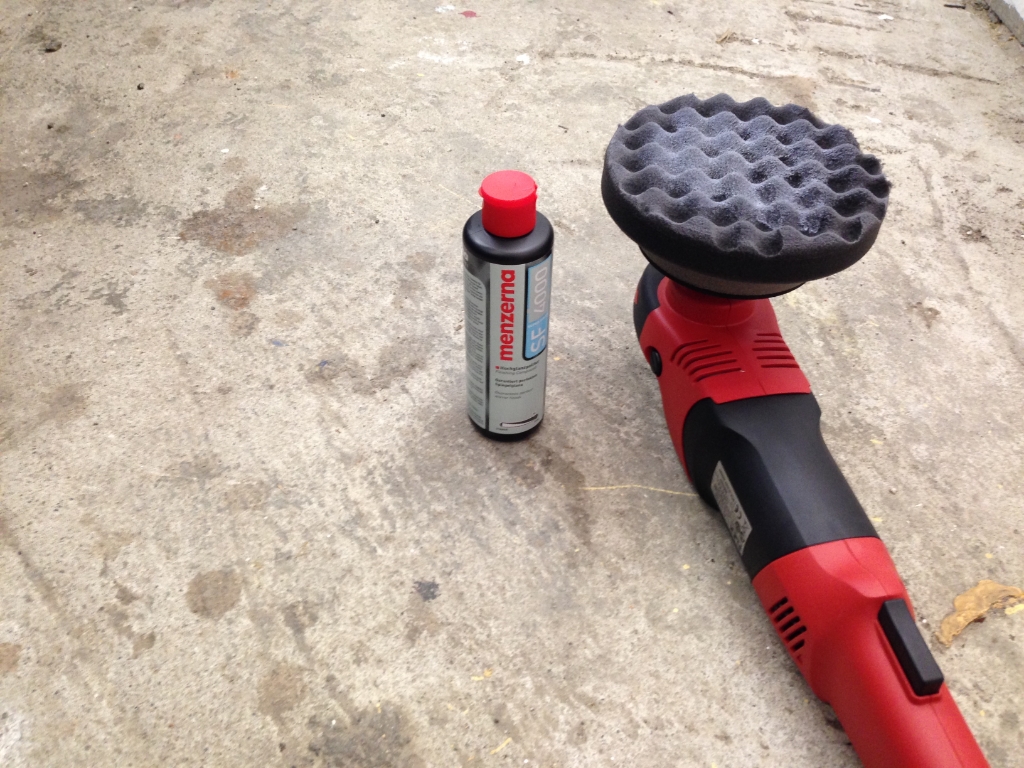

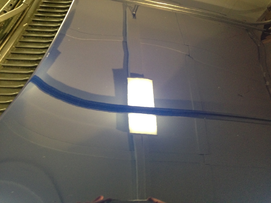

Finsteg ble kjørt med Menzerna SF4000 og sort menzerna pad og Blå Uber pad, også dette på roterende Flex.
For å få denne myke japselakken til å kjøle seg litt før buffing, ble det kjørt flere områder før det ble buffet, slik kunne det se ut...

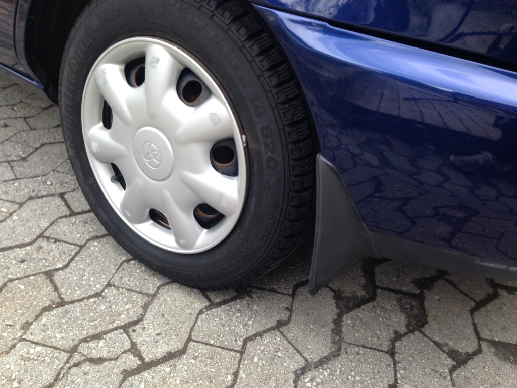

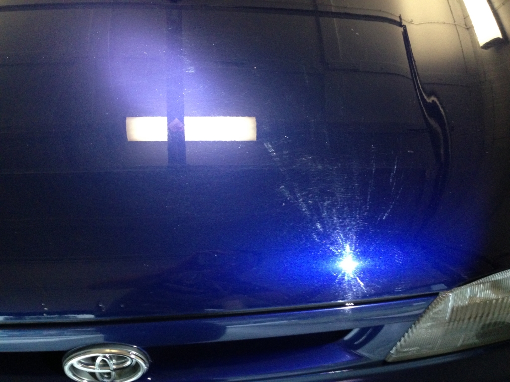

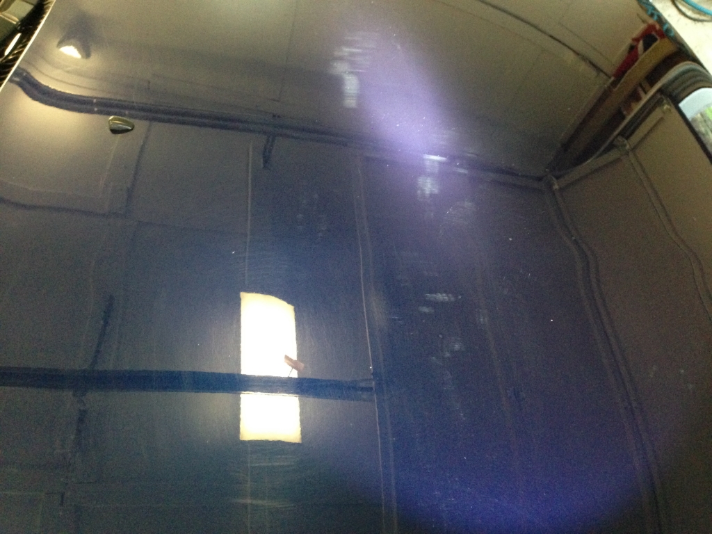

Etter finsteget ble det gått over med Top Inspection, og kjørte bilen ut mellom regnbygene for å inspisere, og det ble levelig til denne bilen å være

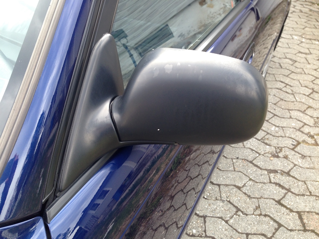

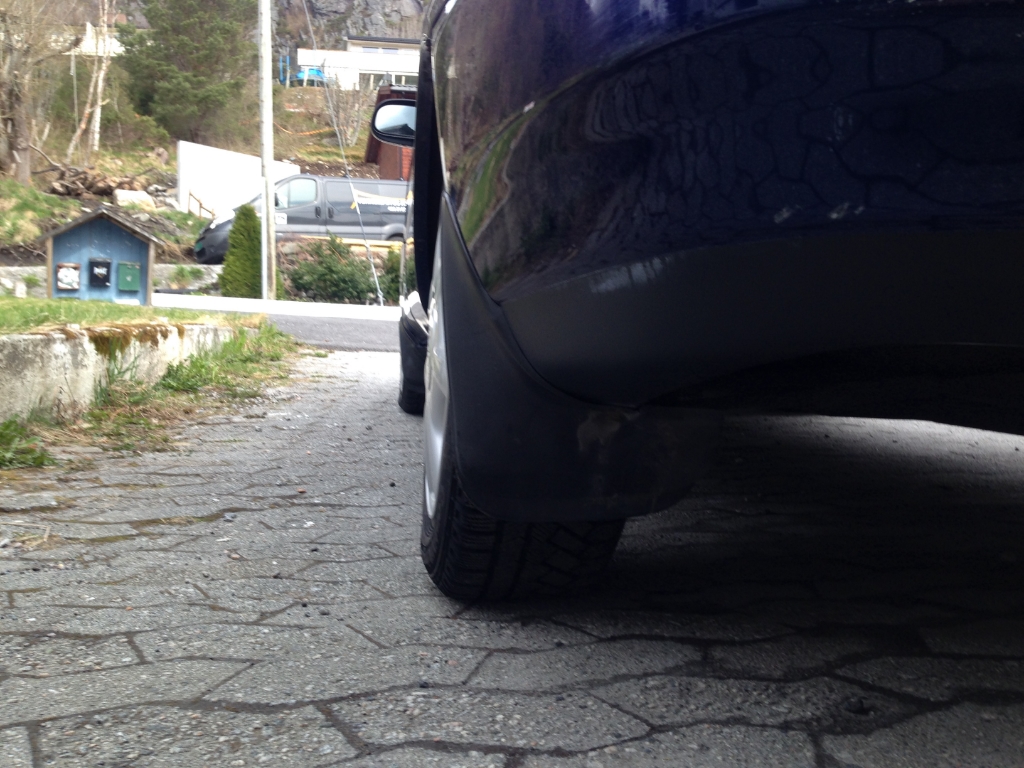

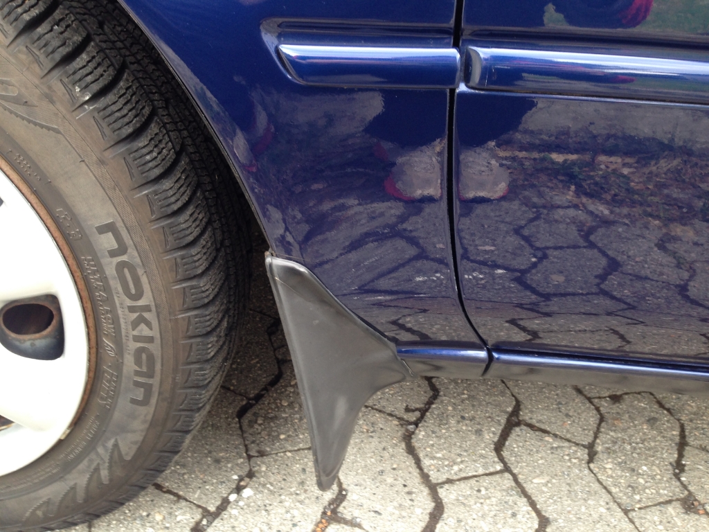

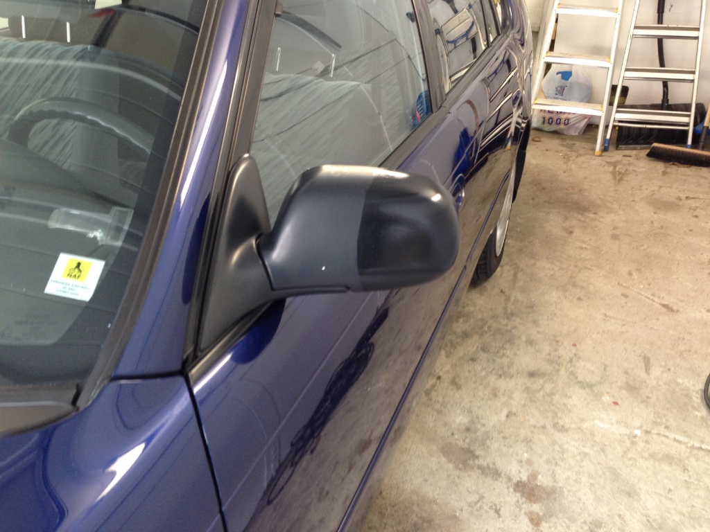

Litt merker på plast osv var det, så da følger det litt bilder:
Ser nå at jeg hadde lite bilder av selve bilen i dette stadiet, men det kommer litt når LSP er ferdig...

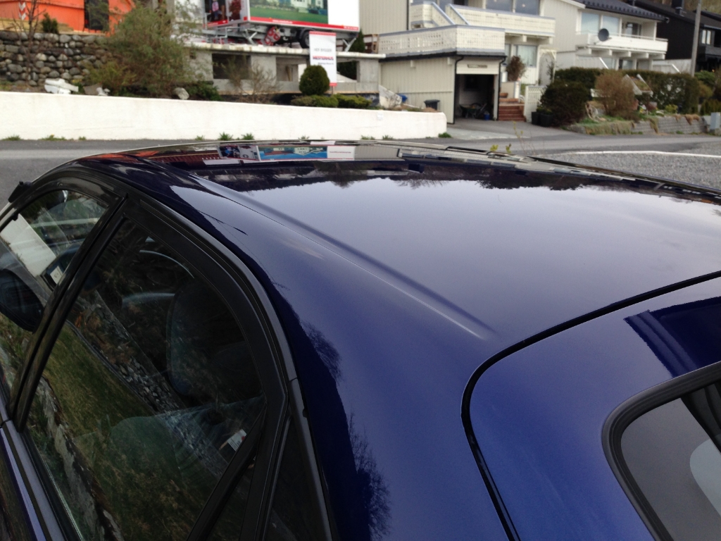

Et 50:50 av utvendig speil:
valg av LSP denne gang ble som følger:
Denne ble kjørt på lav hastighet med Bigfoot15, og sort Scholl pad. utvalgte steder fikk 2 lag, for å sjekke om dette påvirker holdbarhet noe.

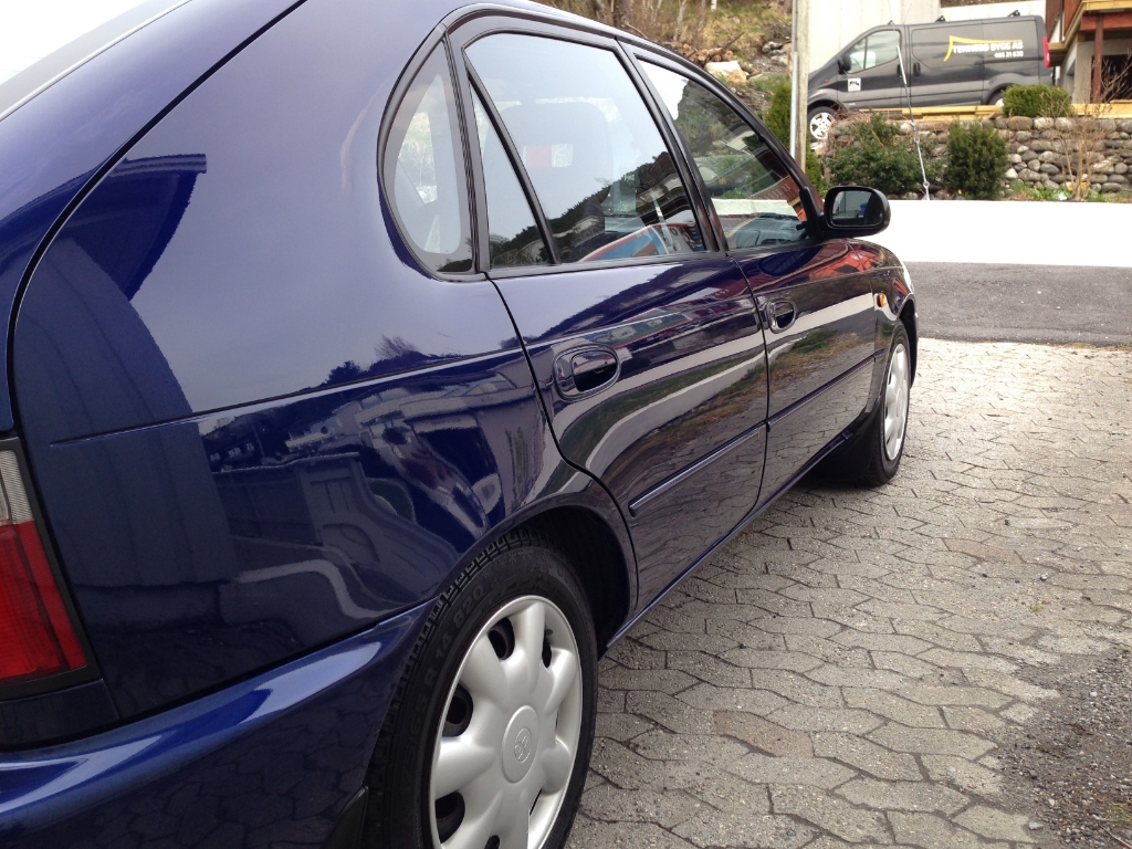

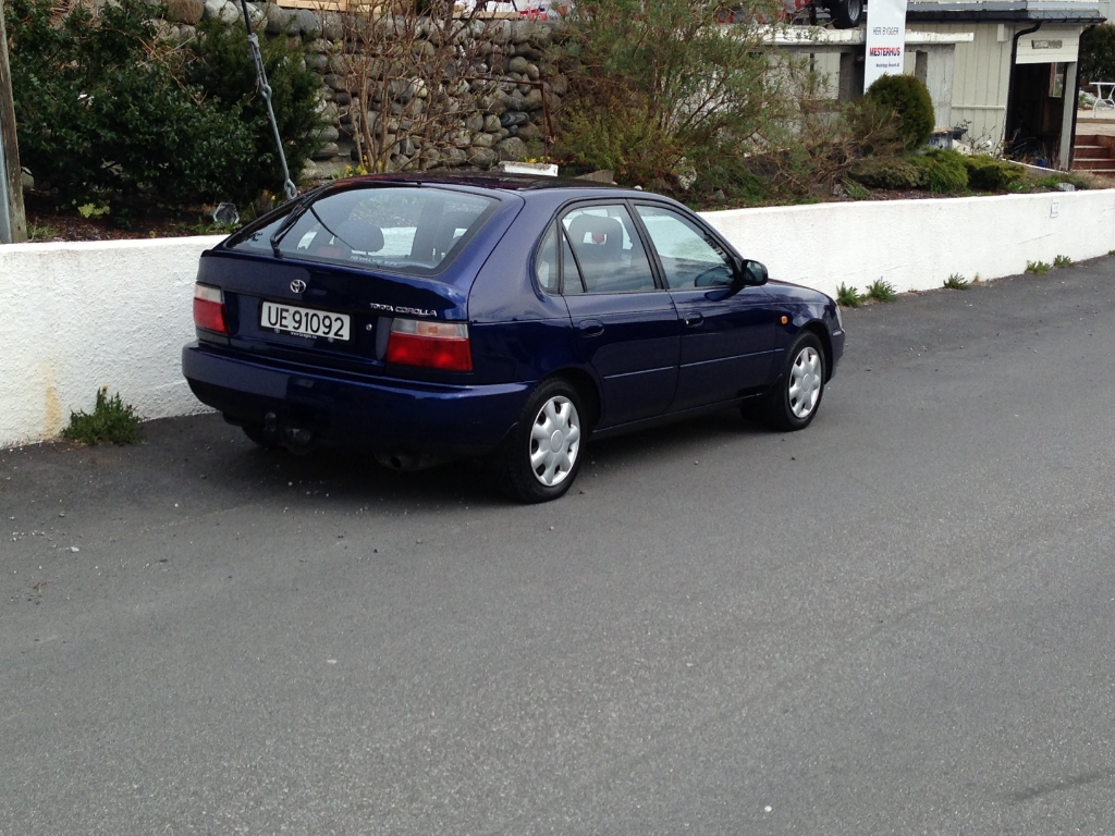

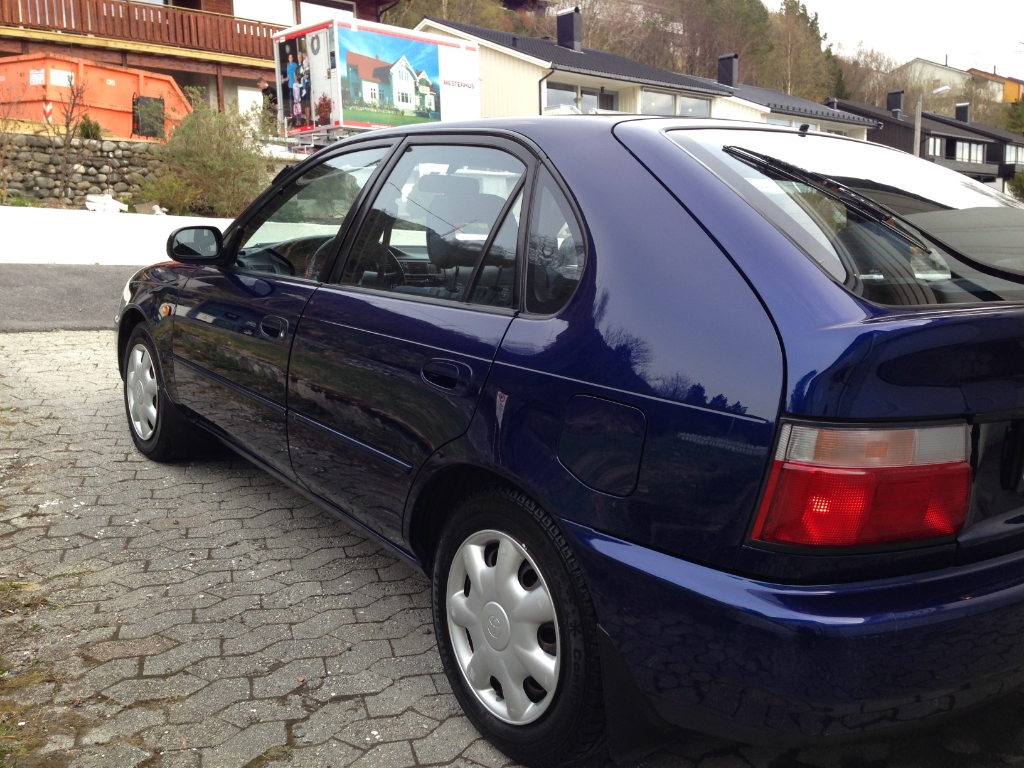

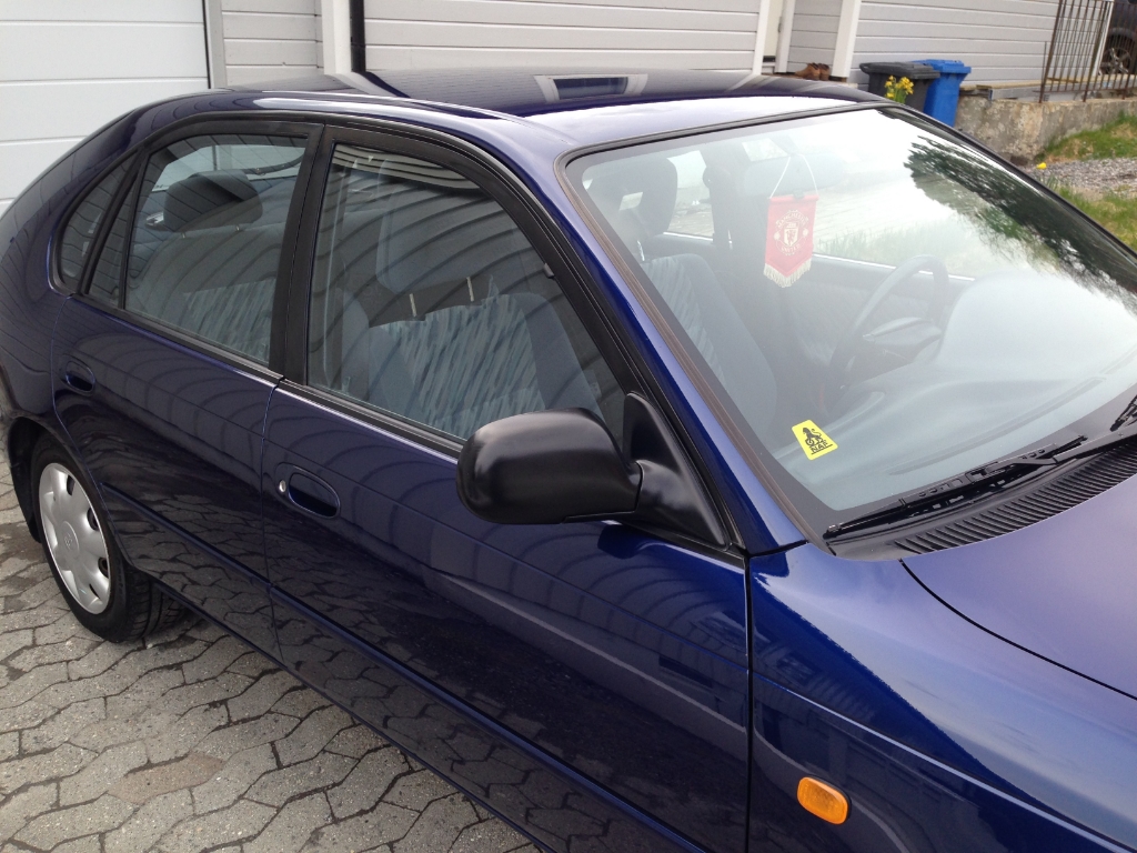

På dekksider og plast ble det brukt CG Hypercoat, og Pneu, og vi kan gå rett til ferdig bilder:
Og da var vi ved veis ende....
på grunn av tidsmangel og siden dekkene likevel skal byttes til sommerhjul som ligger klar, ble det ikke tatt grundigere denne gang, samt skilt ikke ble demontert.
Noe av de dypeste ripene fikk stå igjen, men resultatet ble betydelig bedre.
Takk for titten, og ris & ros.

Moro med slike store løft, knall forbedring! :thumbup: Man ser behovet for å maskere plast også, etter en slik jobb. :)
0
Flott jobb! Sikkert doblet verdien på bilen:)
0
Plasten har dessverre vært slik i lang lang tid, så hjalp ikke med maskering dessverre :-)
