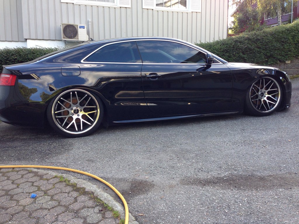

Min forrige bil kjørte eg på luft fjøring fra Bagriders.com, å i mine auge er det det mest geniale eg har kjørt med.
Justere opp å ned etter ønske, ekstremt komfortabelt,slippe ut all luft for å hindre at felger kan bli stjelt.
Litt negativt er det med det, pris, få sett med tuv godkjenning, frost kan bli et problem om det ikkje er vannfeller eller noe som tar opp kondensen.
Tidligere har eg kjørt med FK justerbart som var bra i forhold til pris, holdbarhet, gikk lavt nok.
Men var for stivt.
På A5 som var luft på, var det først H&R fjører, bra komfort, nesten som orginalt, men litt mer sportsligt.

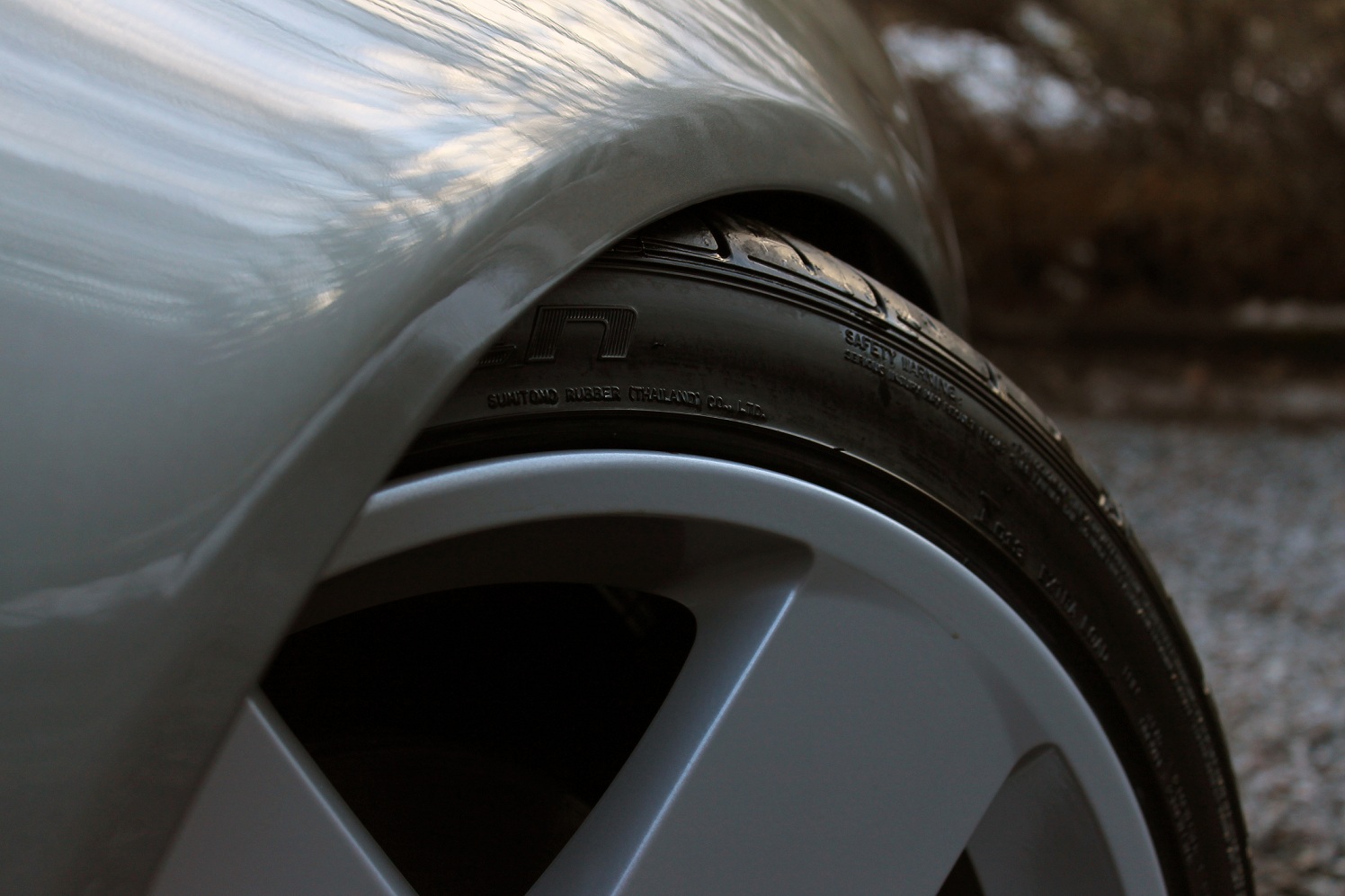

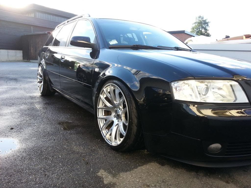

Kjørt i 3års tid med TA-Technix sett på B5 sedanen min nå og er overrasket over hvor komfortabelt og bra det er.
Det skal sies jeg godkjente dette settet i sin tid med bakkeklaring på 10,5mm, da ble det for mykt, slo fort nedi om man fikk med seg litt fart ned i dumper i veien..
Tok så og senka det så og si helt i bånn, er minimalt mer å justere på nå (spes bak) og da ble alt mye bedre.
etter min smak så er stivheten perfekt, sporty å kjøre, men på ingen måte "Golf mk2 stiv"
Kjørte med denne høyden 412mil eller noe deromkring nedover tyskland og det var veldig komfortabelt å fint, passere små ujevnheter i veien i 250km/t var ingen problem og merkes knapt.
Blir nok beholde dette en god stund da denne bilen ikke brukes veldig mye i året.. Hovedsaklig på fin værs dager og treff.

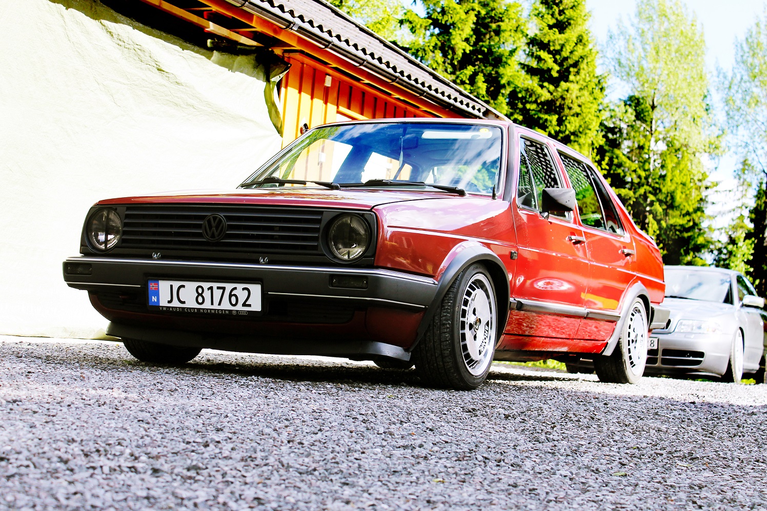

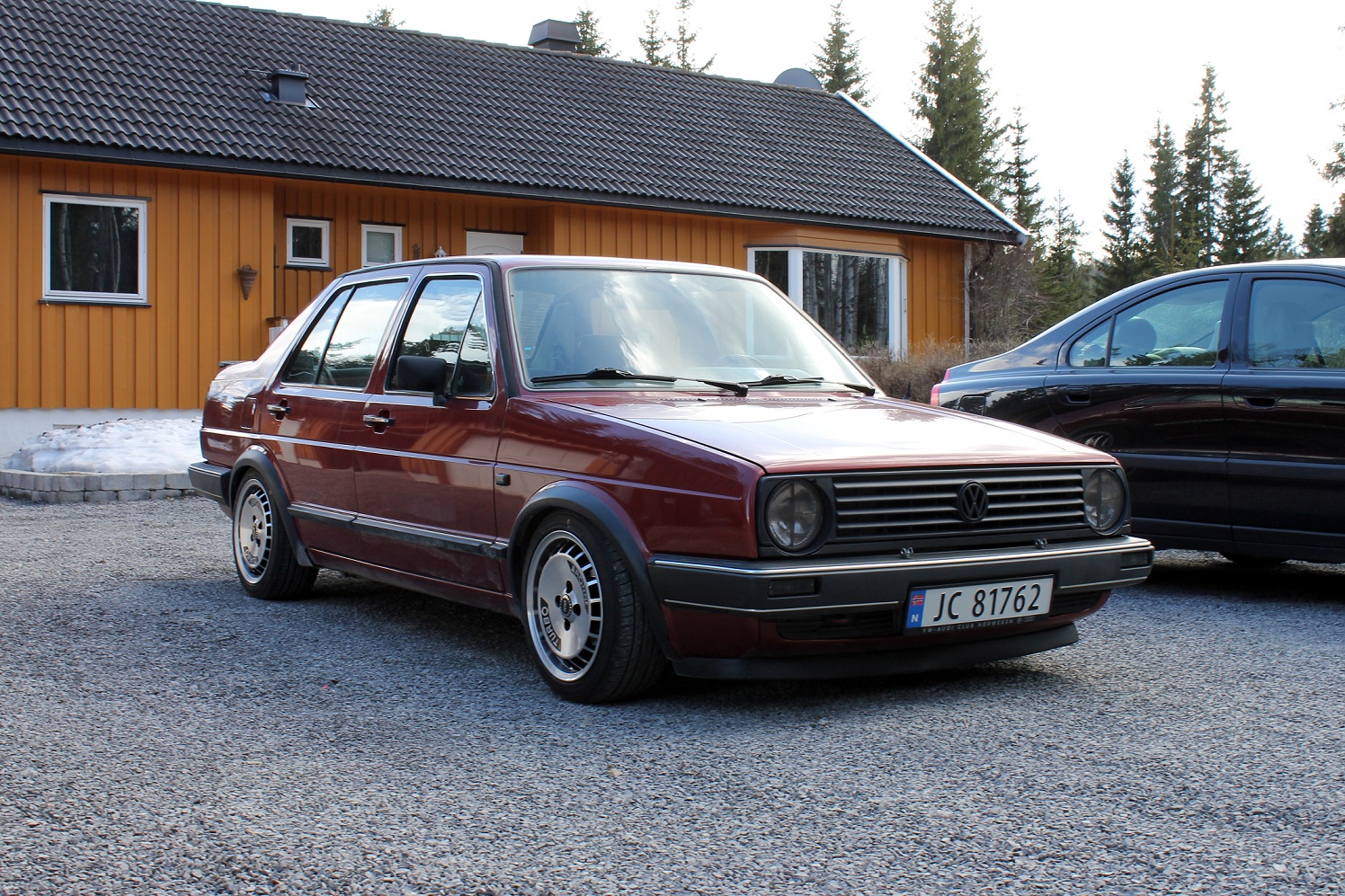

Hadde samme settet på min gamle bruksbil, en VW Jetta Mk2.
Dette ble som forventet bånn stivt.. som ved all senk av MK2.
men det skal sies at det ble super artig å kjøre, oppførte seg som en gocart rett å slett.
Fungerte også utrolig godt på bane selv med høy fart i krappe svinger..
Så min erfaring er at dette rimelige settet fungerer mer en godt nok for vanlig kjøring på vei..

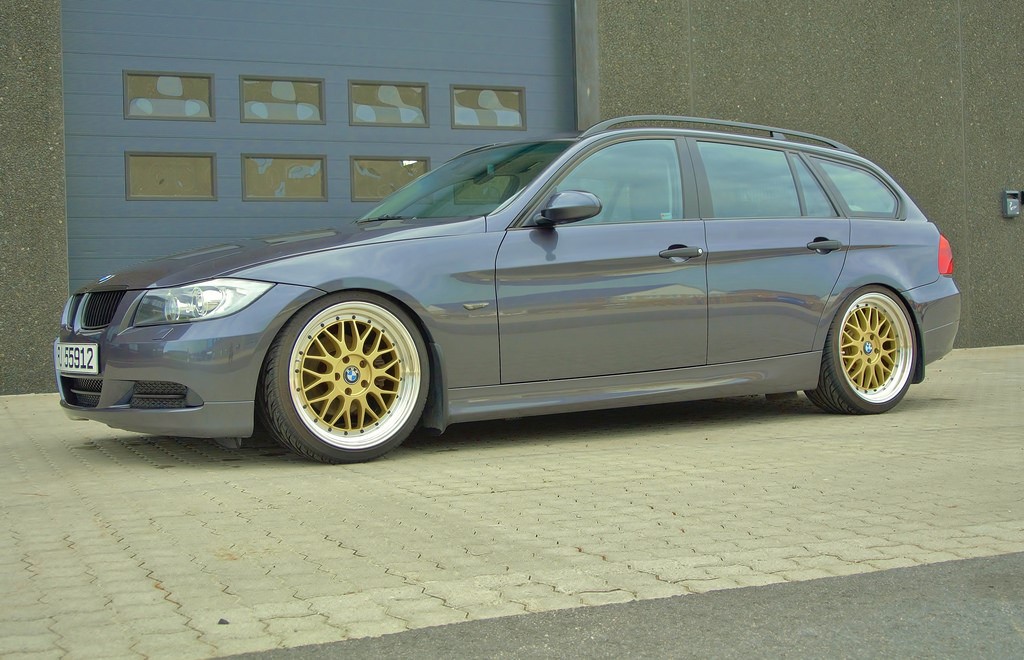

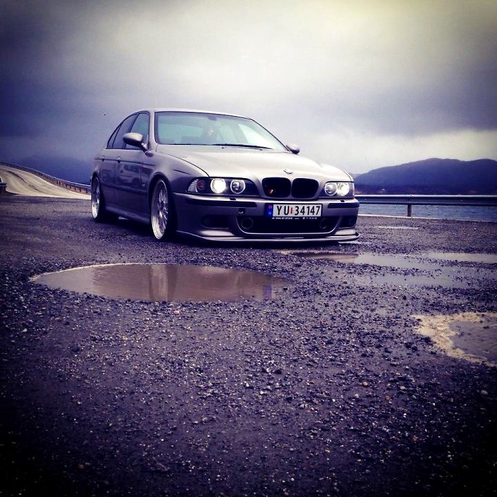

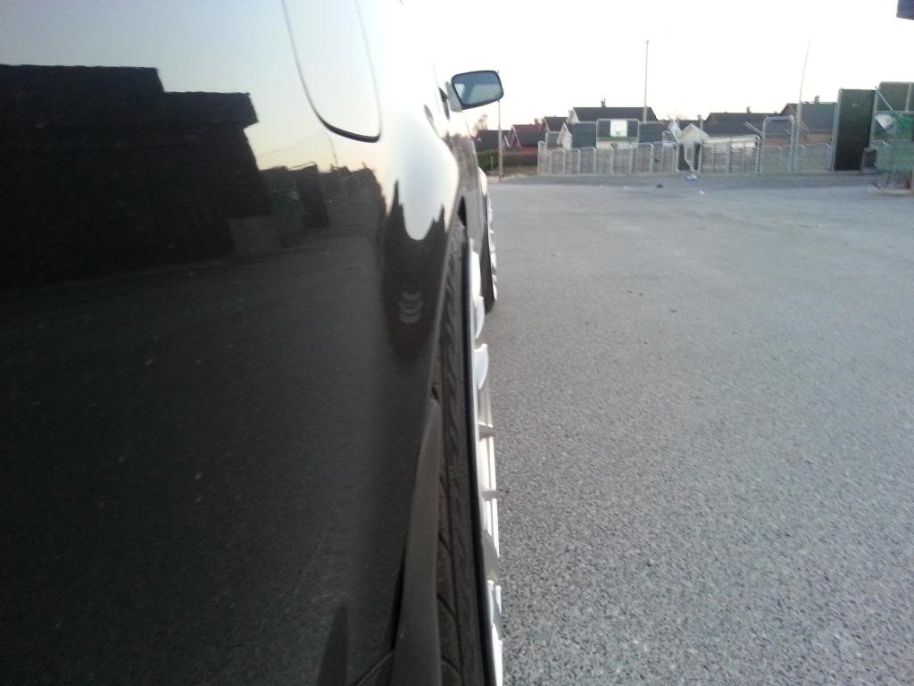

På min forrige Bmw E39 525D så kjørte jeg med Supersport Black Evolution.
Enkelt å justere, selv etter det har vært brukt en god stund!
Passet veldig godt til den bilen, ikke for stivt og heller ikke for mykt. Vil si det var bare helt perfekt!
God kvalitet, og grei pris mener jeg :) Heller ingen problem å godkjenne hos biltilsynet.
MEN, den høyden som er innenfor TUV kravene ble alt for høyt for meg! Så den ble fort justert ned igjen :) På bildet er det fortsatt veldig mye å senke, men pga. veiene her i M&R kunne jeg ikke ha den noe lavere.

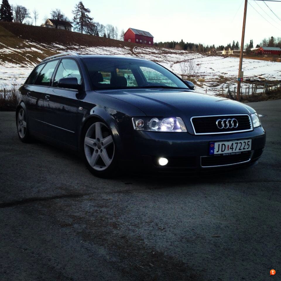

03 Audi a4 b6 med TA Technix justerbart fra ebay og orginale 19" RS6 felger på første bilde og 17" S-line felger på siste bildet. Knallgodt senkesett til 2100kr.

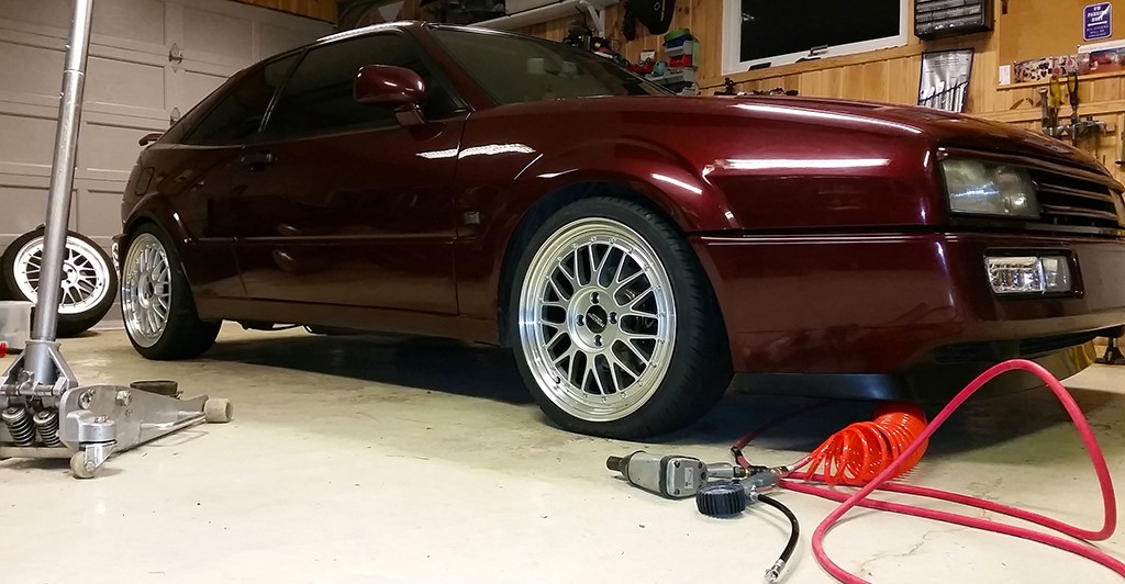

Jeg har dette settet her fra Supersport på prosjektbilen. http://www.trolltuning.com/index.php/product/view/672/1208
Har bare kjørt på senkefjærer før dette så jeg har ingen referanser, men jeg syns dette er litt for stivt. Ingen problemer å få lavt nok hvertfal.
Her er det stilt ganske lavt, men faktisk fortsatt flere gjenger igjen ;)
Kjører slik nå for å komme over alle fartsdumpene ut av nabolaget, men skal sette det litt lavere. Har byttet frontleppen til VR6 versjon så den går fra 90mm til 60mm høyde. Det hjelper på så jeg kan sette bilen litt lavere
